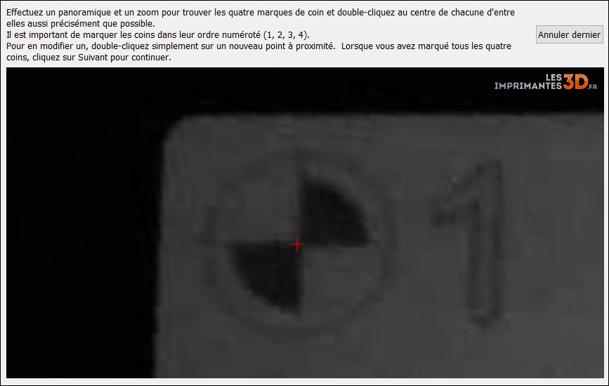

Calibration et alignement du laser
La suite est une exclusivité de la version Pro avec sa caméra embarquée.

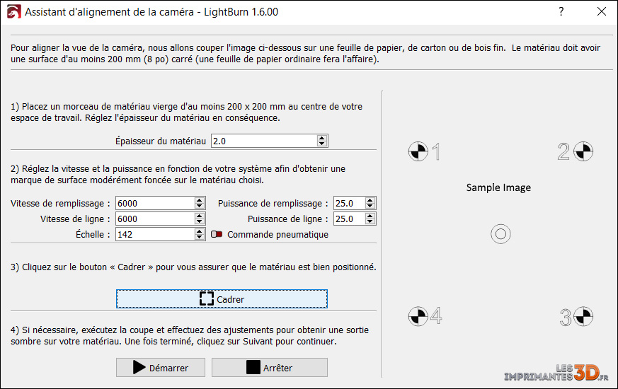

Rendez-vous dans le dossier “3. Calibrate Camera Lens&Alignment” de la carte SD pour ouvrir et suivre le mode d’emploi de calibration de la caméra, toujours avec le Falcon allumé et relié en USB. C’est aussi le moment de brancher le second câble USB entre le graveur et l’ordinateur. Oui, un deuxième câble USB entre les deux appareils qui sont déjà reliés mais l’un est pour piloter le graveur, l’autre câble pour la caméra. C’est surprenant, on réalise que le Falcon2 Pro est une évolution mais cela sera sûrement optimisé avec un Creality Falcon3 Pro ou une nouvelle gamme (Falcon A1 et A2 ?). En attendant, le constructeur livre suffisamment de câbles et d’adaptateurs pour connecter les deux éléments entre eux.
Ces opérations ne sont pas intuitives et il faut prendre garde de les réaliser avec soin, dans l’ordre. Là aussi, on espère une amélioration dans le futur. La marque travaille certainement aussi sur un logiciel maison, comme Creality Print a avantageusement remplacé Cura qui était le slicer recommandé sur ses imprimantes 3D FDM d’il y a quelques années.
Attention, les options diffèrent légèrement selon la version utilisée de LightBurn (1.6.00 dans mon cas).
Comme indiqué, prendre garde à avoir suffisamment de lumière sur la zone de travail et à couvrir la surface avec la grande planche de tilleul fournie, par exemple. J’obtenais d’abord de mauvais résultats car mon graveur n’était pas assez éclairé ni de manière uniforme.

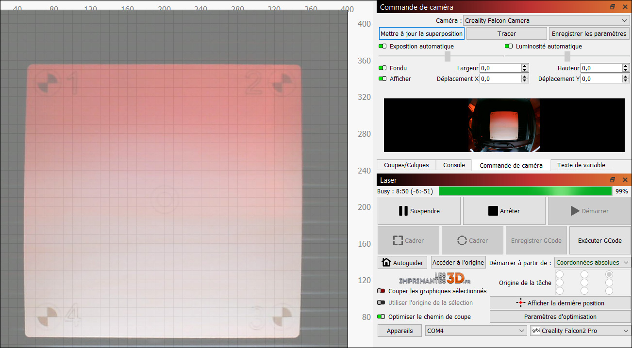

L’étape suivante consiste à placer la grande planche fournie et de demander à LightBurn d’aligner la caméra. Pour cela, il va graver des “cibles” numérotées qui serviront ensuite à définir le point central.
Pour valider l’alignement, j’ai créé des disques autour de chaque cible ainsi qu’au centre de la zone. Le rectangle sur la gauche va me permettre de voir si les lignes sont droites et non courbes. Le résultat n’est pas exceptionnel mais mes dessins ne l’étaient pas non plus. Par ailleurs, je n’avais pas vérifié la hauteur du module laser qui se trouvait trop haut de la distance à respecter vu le matériau et son épaisseur.
Une vidéo résume ces étapes de calibration de la caméra avec Light Burn.
La visualisation de la caméra permet ensuite de mieux positionner les images, formes et textes à graver ou découper.

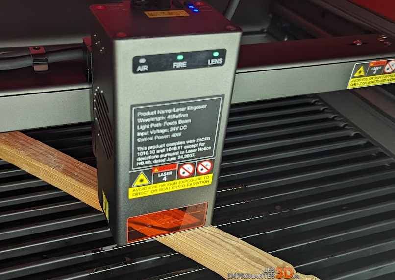

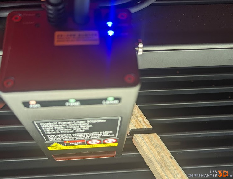

Découpe de bois épais
Si cet outil est conçu pour découper, qu’il m’évite alors de prendre une scie pour couper un morceau de ce tasseau de 2 cm d’épaisseur. Le tableau des recommandations de Creality se limite au tilleul (basswood) de 15 mm pour les matériaux les plus épais. On essaie et on s’adapte pour les autres essences et autres épaisseurs.
Pour cette découpe en 15 mm : Puissance 100% et Vitesse 150 mm/min. Couper plus épais demande de baisser la vitesse. Je demande donc 100% et 100 mm/min. Une alternative aurait été de demander deux passes pour arriver à mes fins.  On n’oublie pas d’activer l’Air Assist.
C’est encore une fois un essai, on ne cherche pas un travail de précision pour vendre le bout de bois. Les découpes demandées sont hasardeuses et volontairement farfelues. Mais voilà l’intérêt d’acheter une version puissante du Falcon, en 40 ou 60W.
