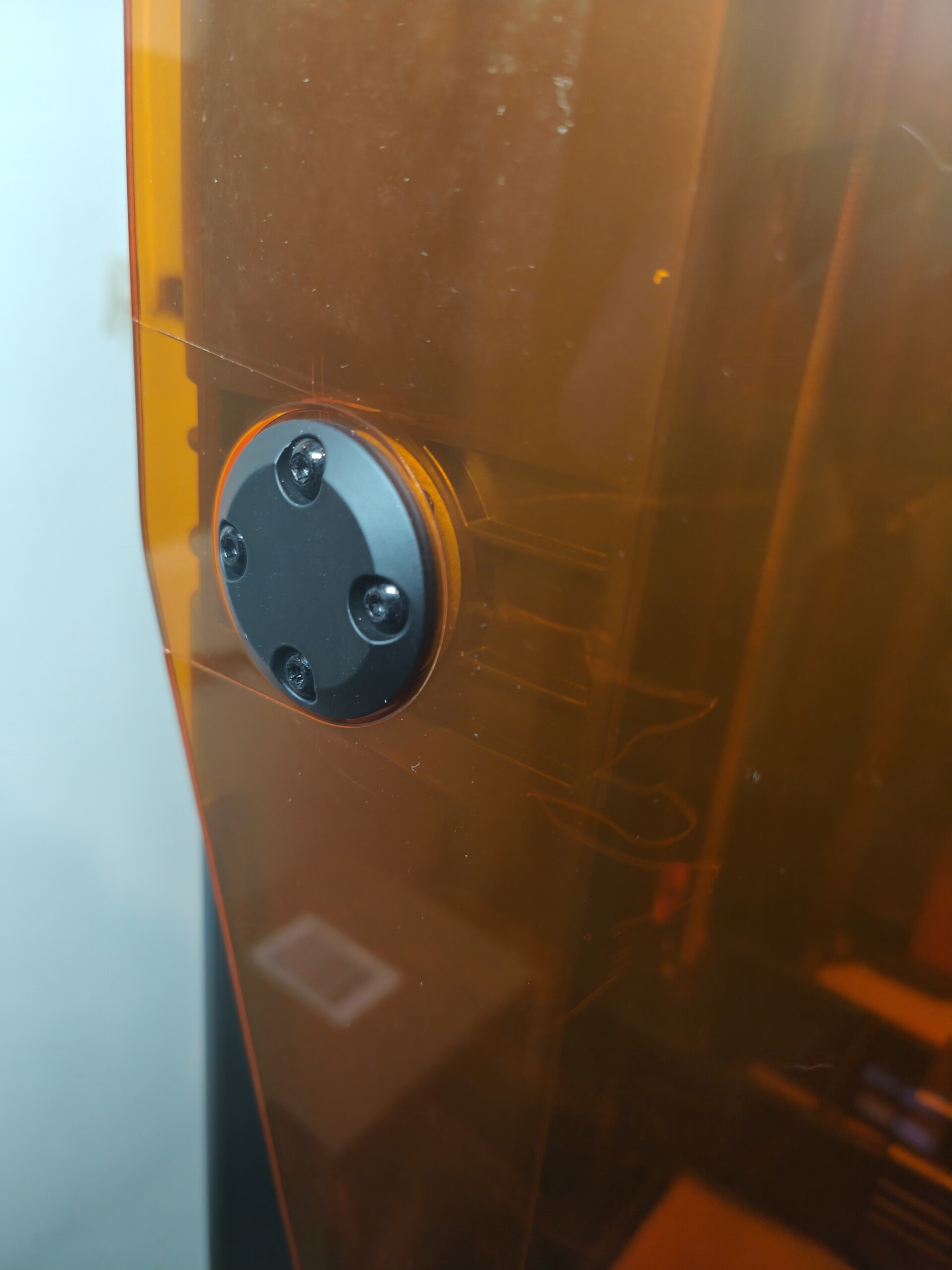

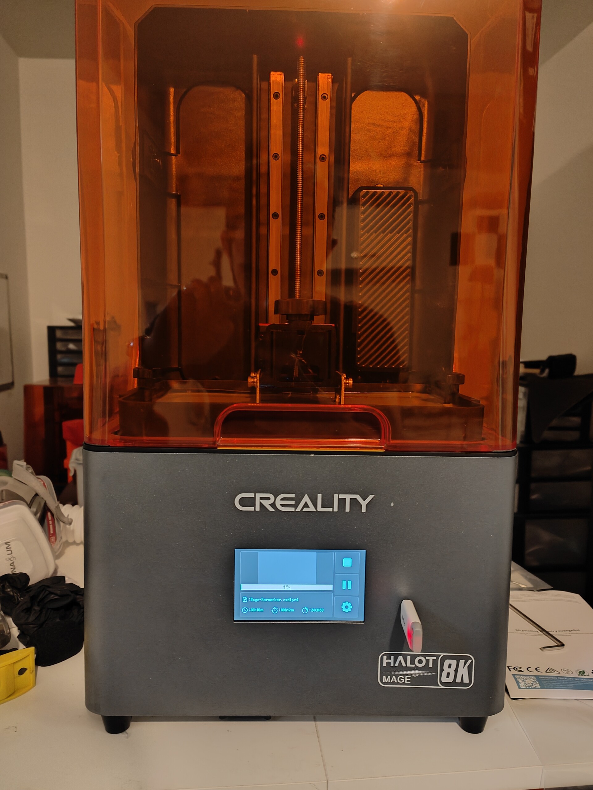

La machine est positionnée, on peut commencer à s’en servir. Mais avant tout, à mon goût, je peux vous dire qu’elle en jette. Le design de cette imprimante 3D fait vraiment “pro” et qualitatif. Le bas de la machine, très massif en gris métallique avec son capot orange à charnière rappelle vraiment le design de la Formlabs.

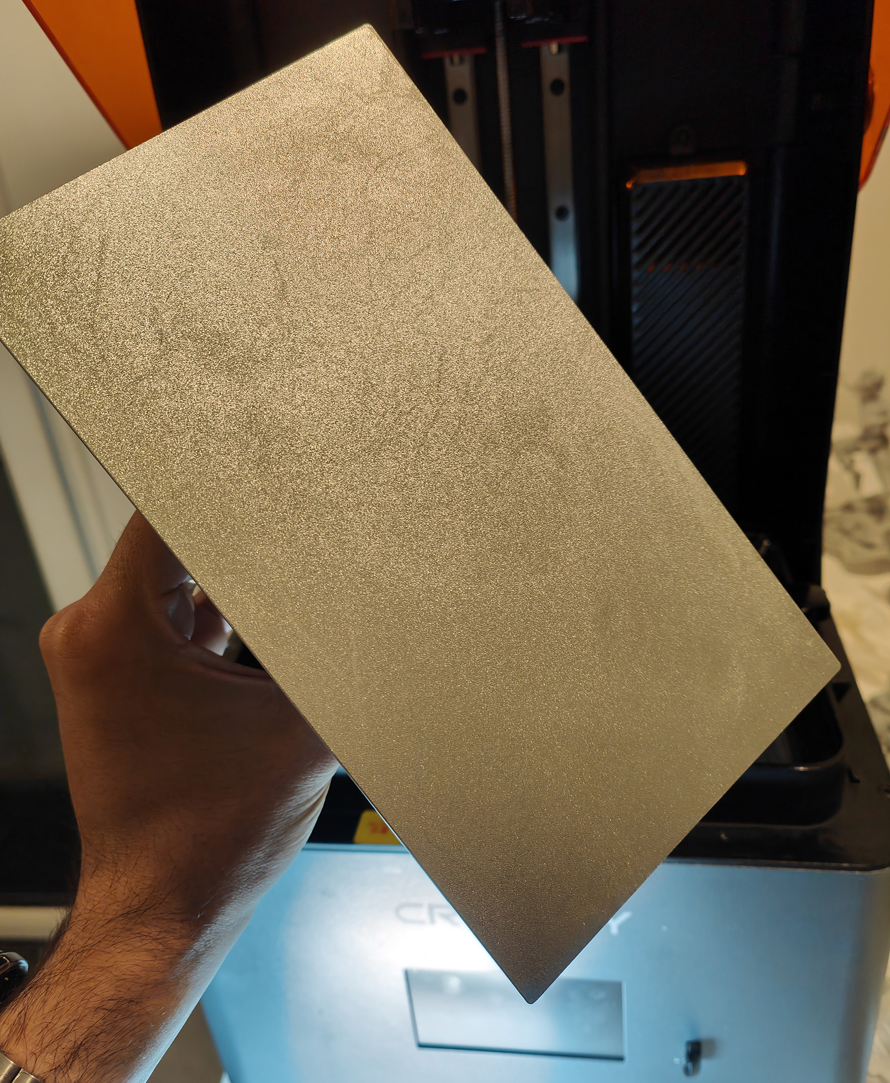

Le plateau est sobre, il n’y a aucun motif dessus. Il est fixé de façon classique avec 4 vis. Le bac est gradué à 500 et 1000ml. Il est également évasé sur le haut, ce qui permet de stocker plus de résine. Nous avons deux prises pratiques sur le côté, et deux becs verseurs. Il y a un surplomb pour guider le plateau facilement.

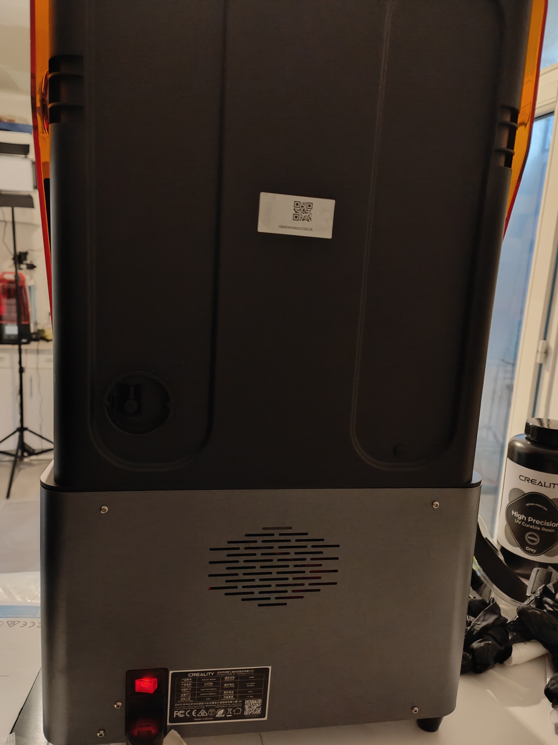

Nuissance sonore

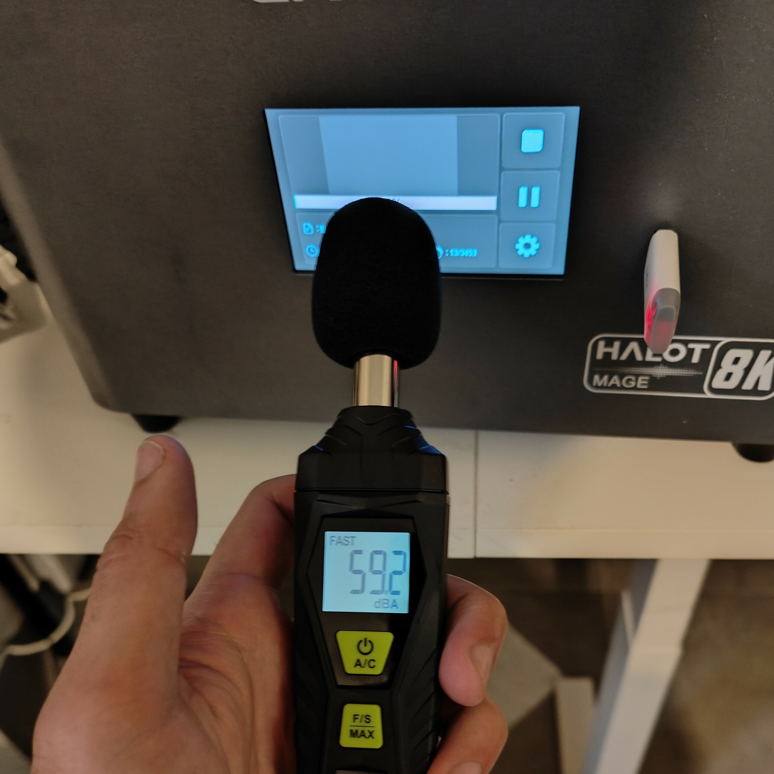

Je suis contraint de commencer par vous parler de ça, le ventilateur de la machine est très audible dès son allumage, même quand on n’imprime pas. C’est près de 60db que font les ventilateurs, auxquels on peut ajouter 5db du purificateur d’air quand il est en route.
mesure du niveau sonore de la halot mage

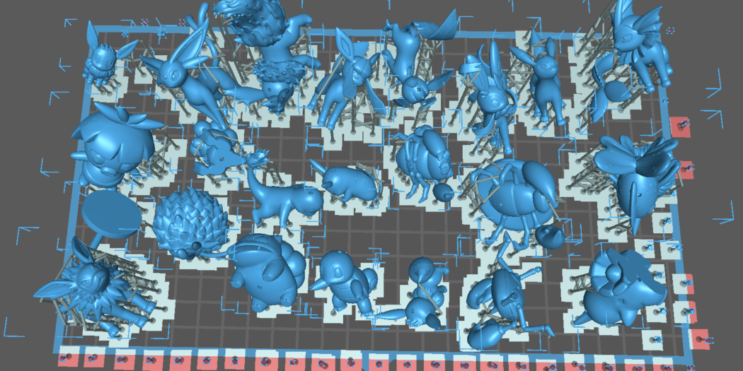

Afin de vérifier le leveling et la condition du plateau, j’ai imprimé une armée de Pokemon :
Pokemon Army

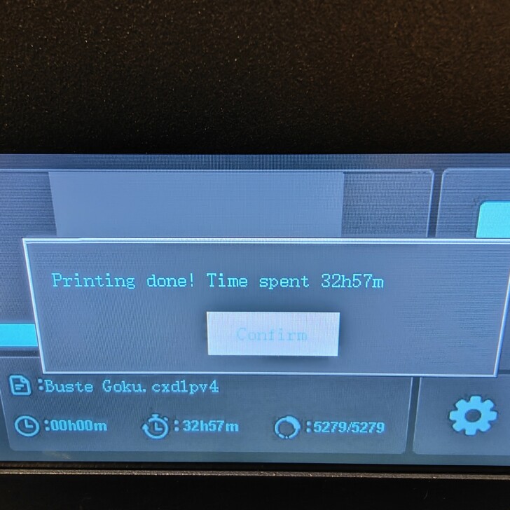

Et pour terminer le test de cette nouvelle machine, j’ai imprimé le Sangoku de Sanix. Ce print m’a pris près de 33 heures avec la fameuse résine ABS-Like grise de chez Sunlu. A titre de comparaison, il m’en aurait fallu 28 avec la Mighty 8K, cette Halot Mage est donc légèrement plus lente que sa concurrente.
