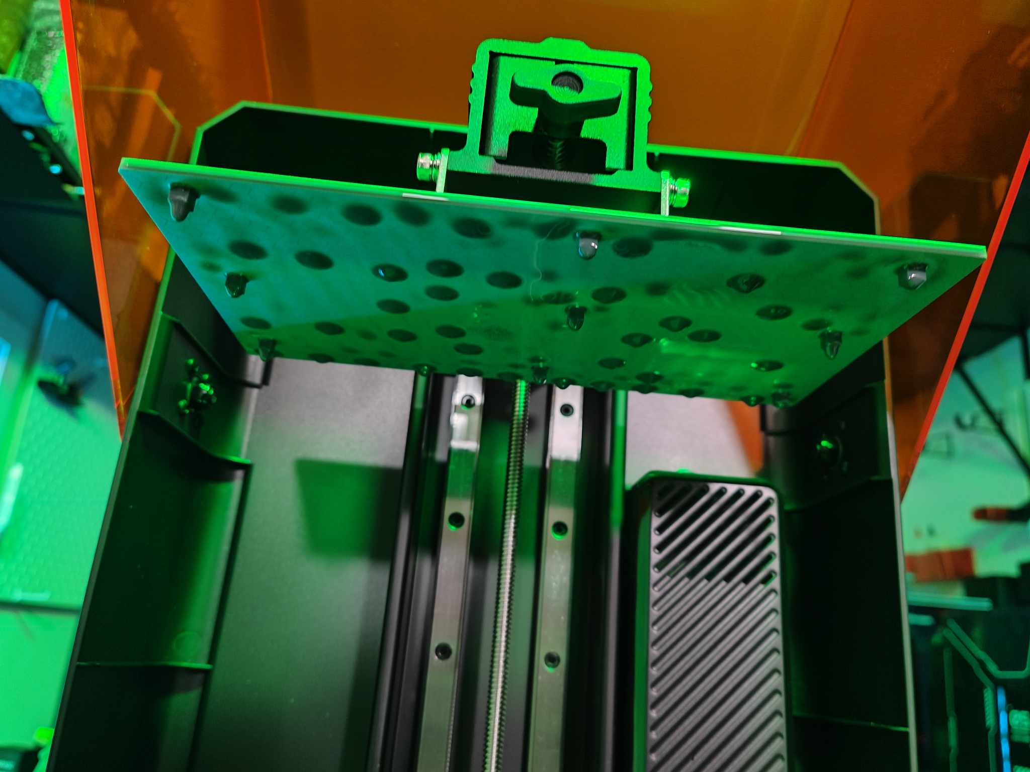

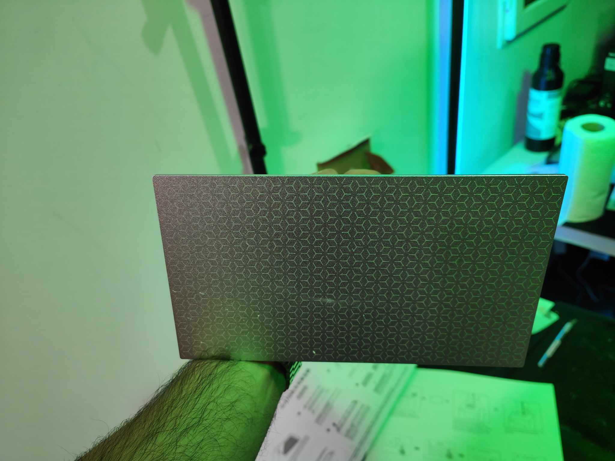

Tout comme… Ah non, pas cette fois ! Si on conserve le même système de fixation avec une vis située sur la face avant pour maintenir le plateau, nous avons désormais une gravure de plateau différente de l’ancienne génération. La marque prétend que cette gravure garantit une adhérence plus forte et un retrait plus rapide des modèles. D’après mon expérience, c’est vraiment le cas ! Ce plateau est très plaisant et efficace à l’utilisation. Si cette imprimante ne propose malheureusement pas un auto-leveling, le plateau était dans mon cas nivelé d’usine.

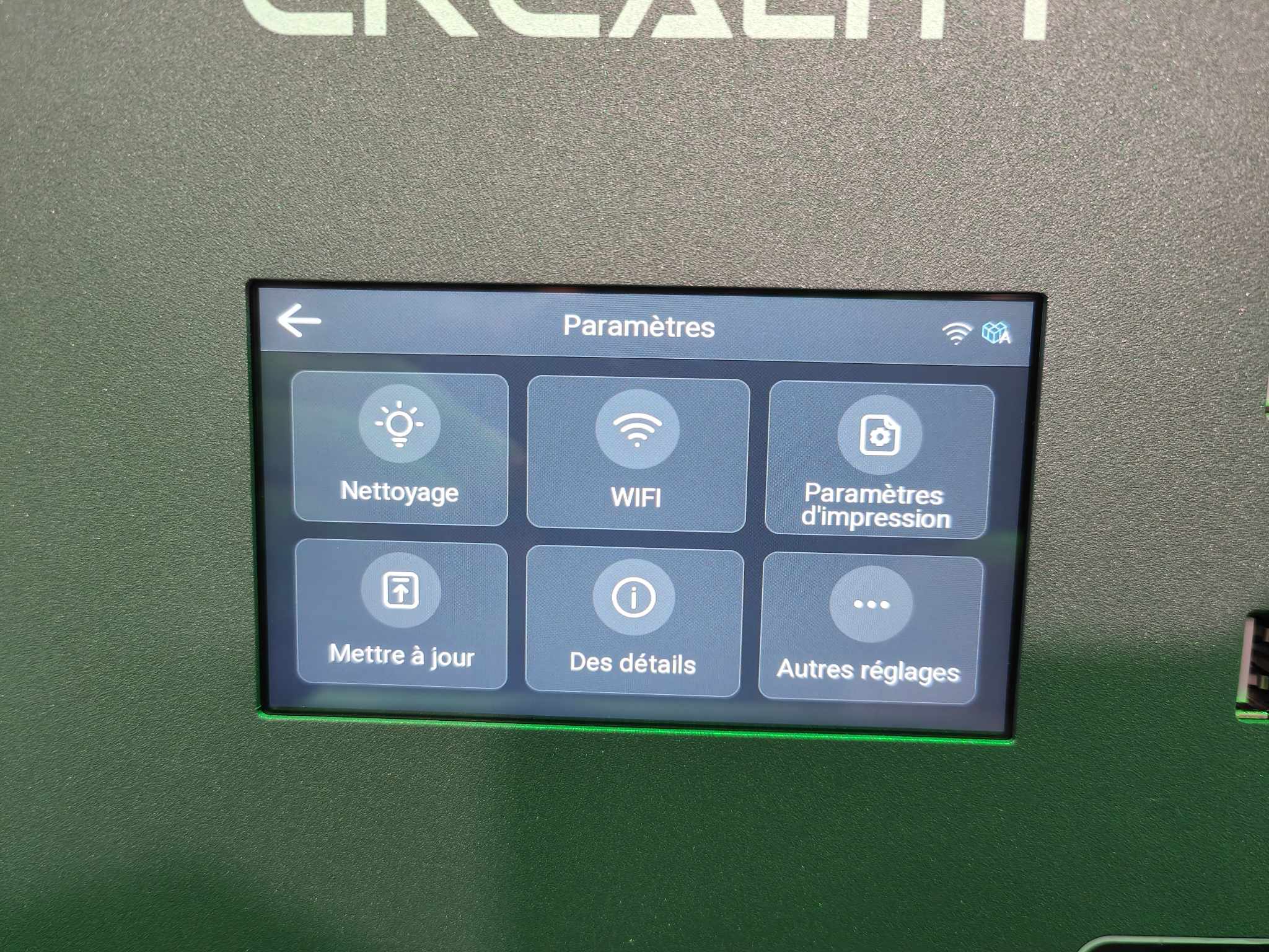

Voilà le point le plus clivant pour moi sur cette machine. Les imprimantes résine haut de gamme de chez Creality ont une interface particulièrement déroutante et particulièrement différente des concurrents. Elle offre de nombreuses options peu nécessaires qui peuvent facilement perturber le néophyte ou l’habitué à des machines d’autres marques.

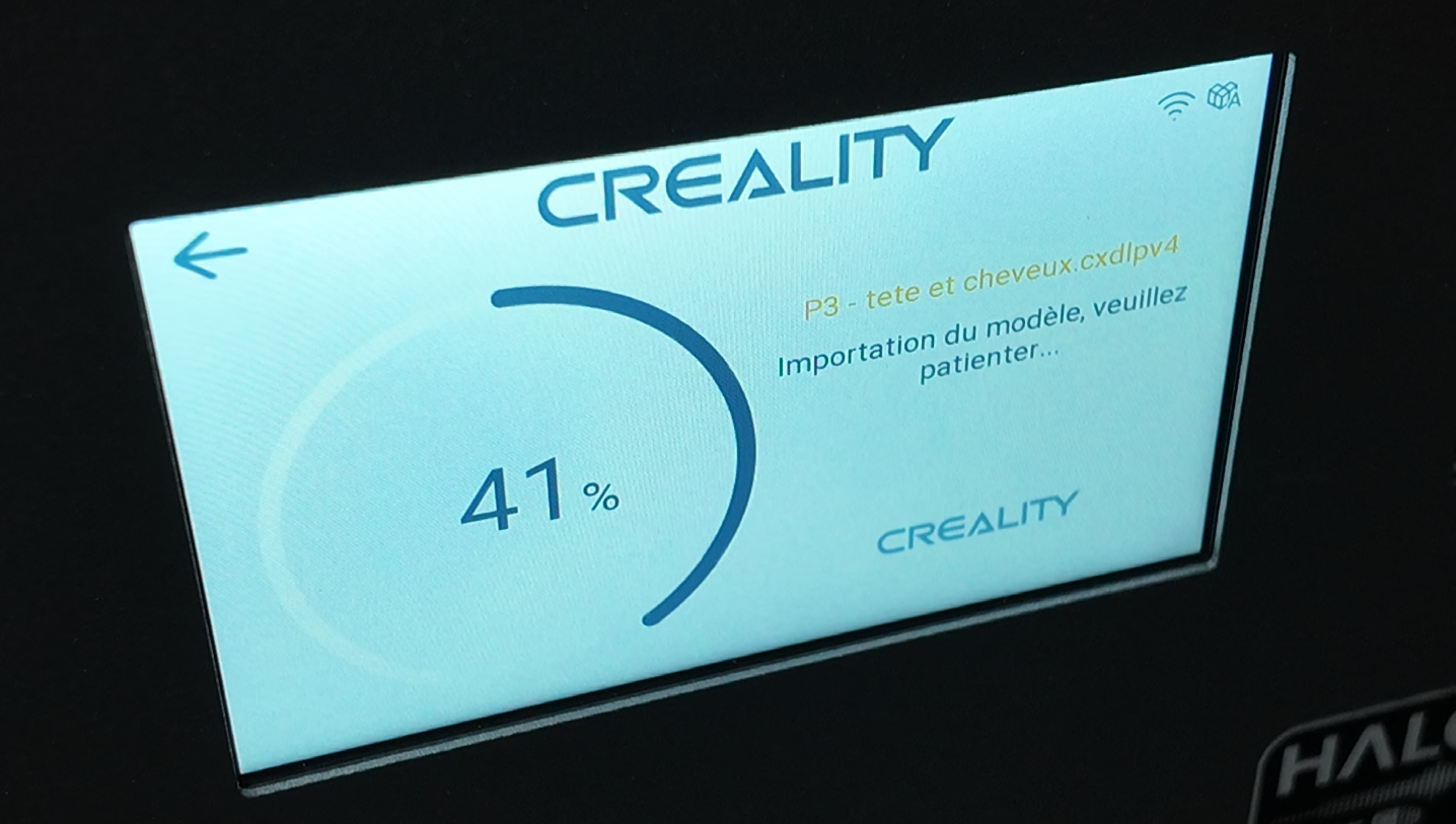

Il faut savoir que cette machine force l’utilisation d’une mémoire interne. De cette manière, quand vous utilisez une clé USB, le fichier est chargé dans la mémoire interne avant impression. Cela évite les erreurs de lecture qui peuvent arriver avec des clés USB usées ou de mauvaise qualité et on peut retirer la clé USB sans crainte durant une impression. Néanmoins, la mémoire interne ne gardera qu’un ou deux fichiers, elle supprimera le plus ancien quand vous en chargerez un troisième.
Creality Halot MAGE S Memoire interne
A noter également que lors de l’impression d’un fichier, l’imprimante nous proposera soit d’utiliser les profils du fichier, soit d’utiliser des profils qu’on définira comme propres à la machine.

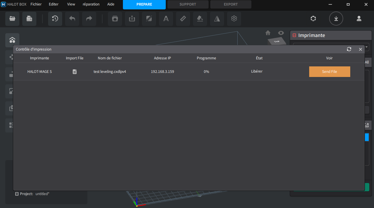

Utiliser la connexion sans-fil demandera de passer par le slicer maison de chez Creality : Halot-Box. Depuis ce dernier, on pourra même modifier les paramètres en cours d’impression, suivre le temps d’impression restant et télécharger les vidéos timelapse. On peut également faire tout ça depuis l’application mobile.

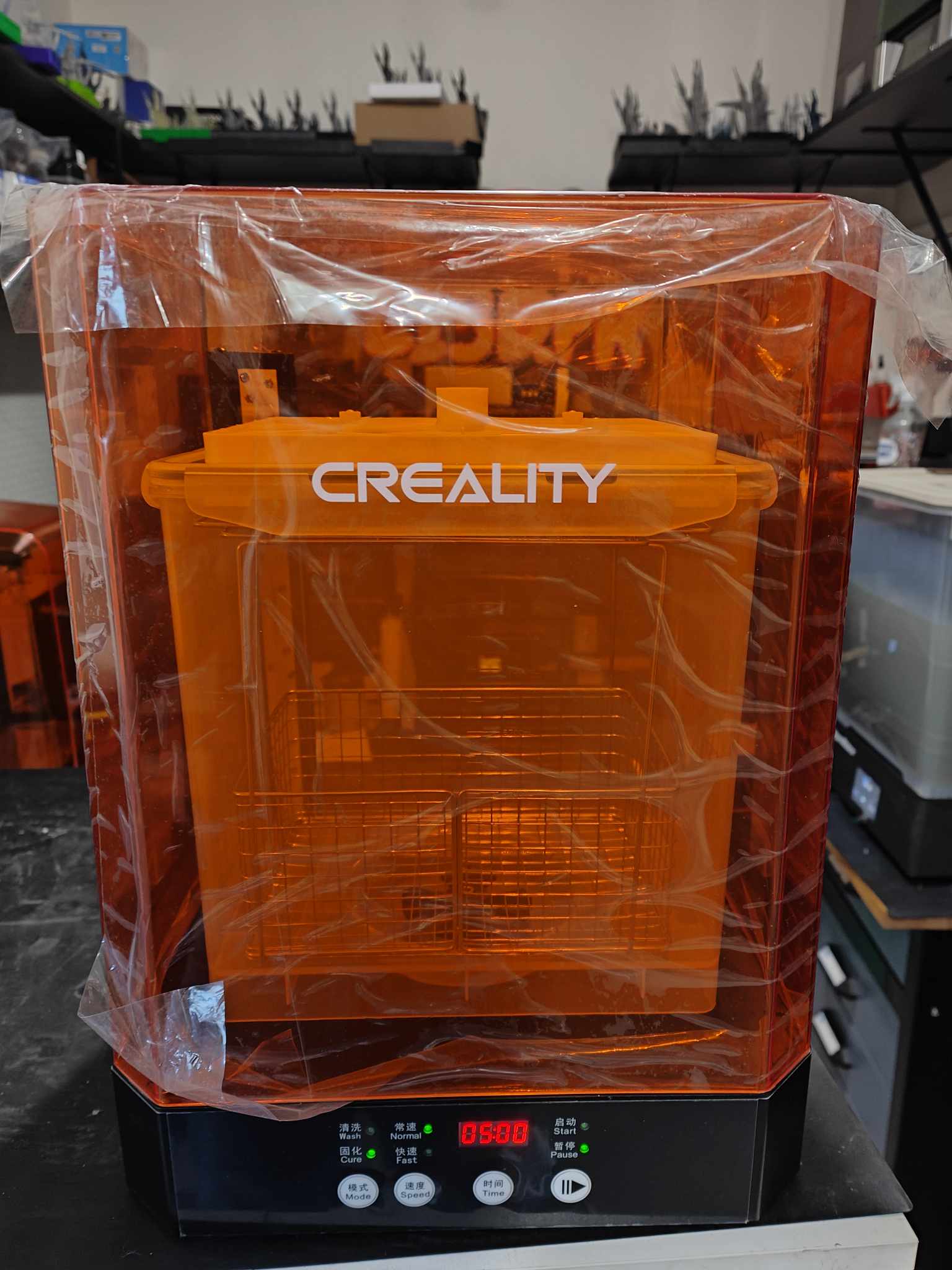

Le Creality UW-03, le parfait Wash & Cure pour la Mage S ?

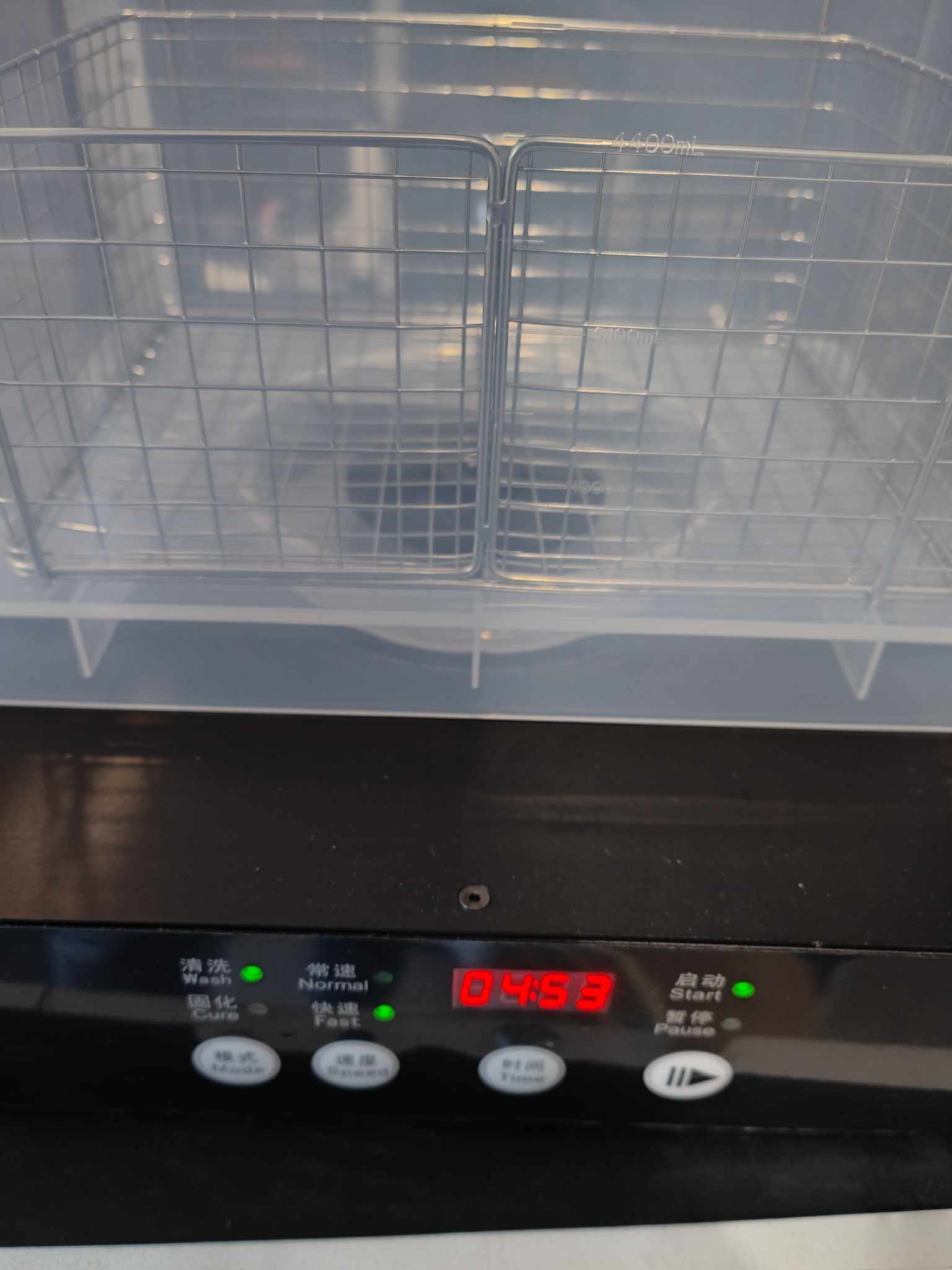

Sur un aspect classique très proche du UW-02, Creality persiste et signe dans un système qui semble être le même qu’avant… En un peu mieux !
Le bac du Creality UW-03 peut contenir plus de 9,5 litres d’alcool et il dispose d’un panier en acier capable de tenir le plateau des Halot-Mage.
Concernant le Cure, il n’y a qu’une seule bande LED. Il faudra donc envisager de le laisser plus longtemps que dans les systèmes équipés de deux bandes.
Le plateau du Cure est rectangulaire. Si cela parait étrange, ça fonctionne et ça permet surtout de le ranger sur votre bac d’alcool pour économiser de l’espace.
Fiche technique Wash & Cure Creality UW-03

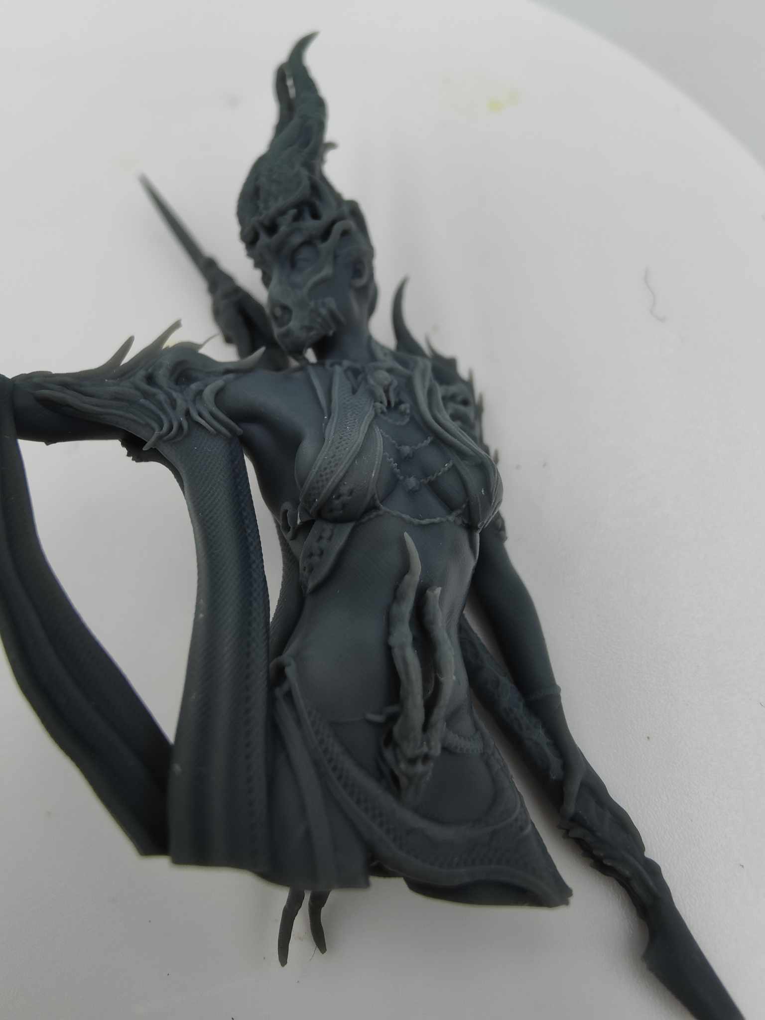

Test de qualité
Nous sommes au même niveau d’écran haut de gamme que les concurrents, le résultat est donc très bon. On peut néanmoins percevoir le grain du film “pictor” qui semble avoir exactement les mêmes caractéristiques qu’un film ACF.

D’autres impressions réalisées avec la Mage S

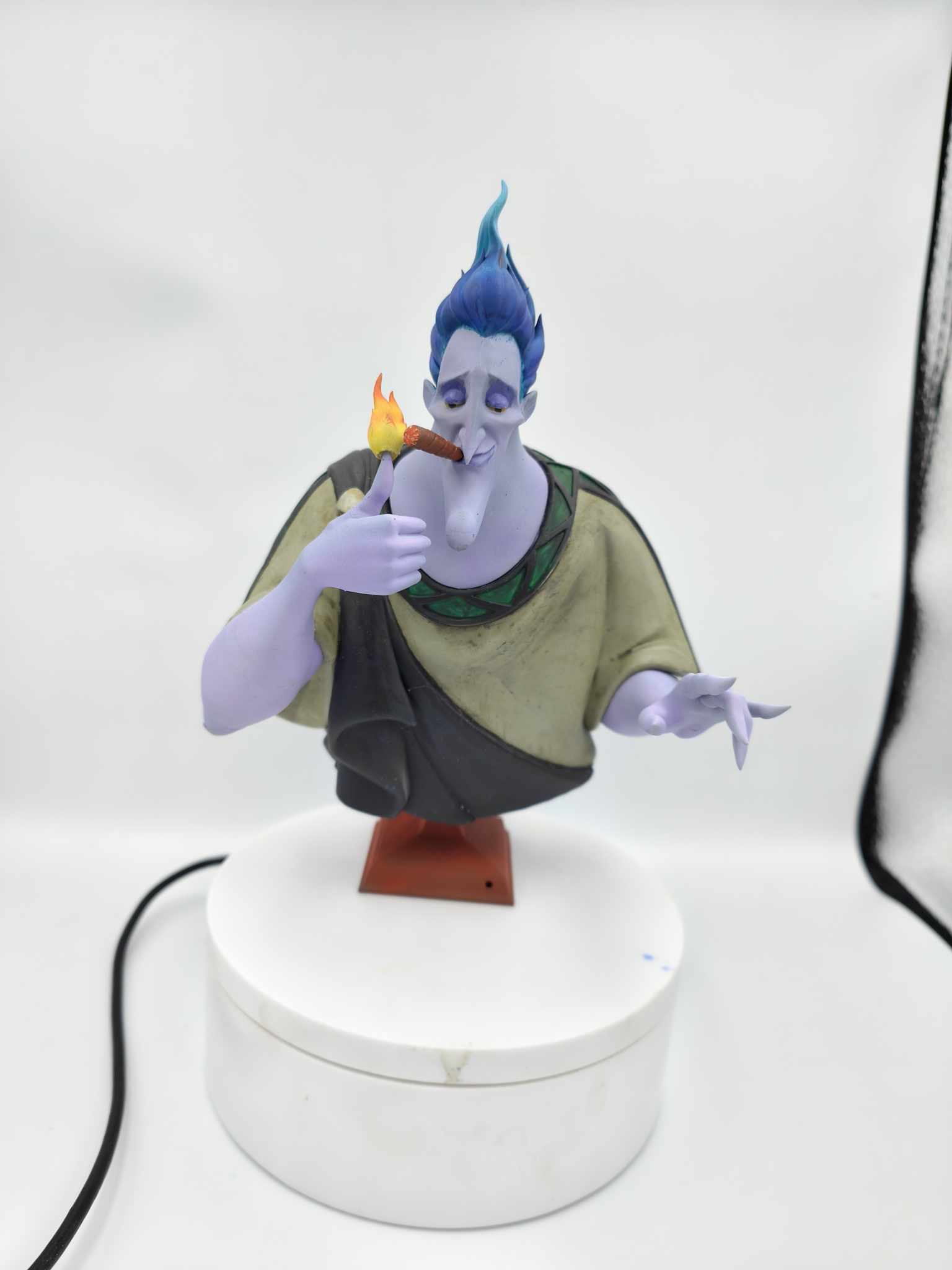

Le Hadès de NomNom Figures
La Succube de Print0mato
Jinx de Azerama
Afin de mieux saisir les assemblages et la peinture de ces figurines, je vous encourage chaudement à consulter la vidéo de cette machine.
