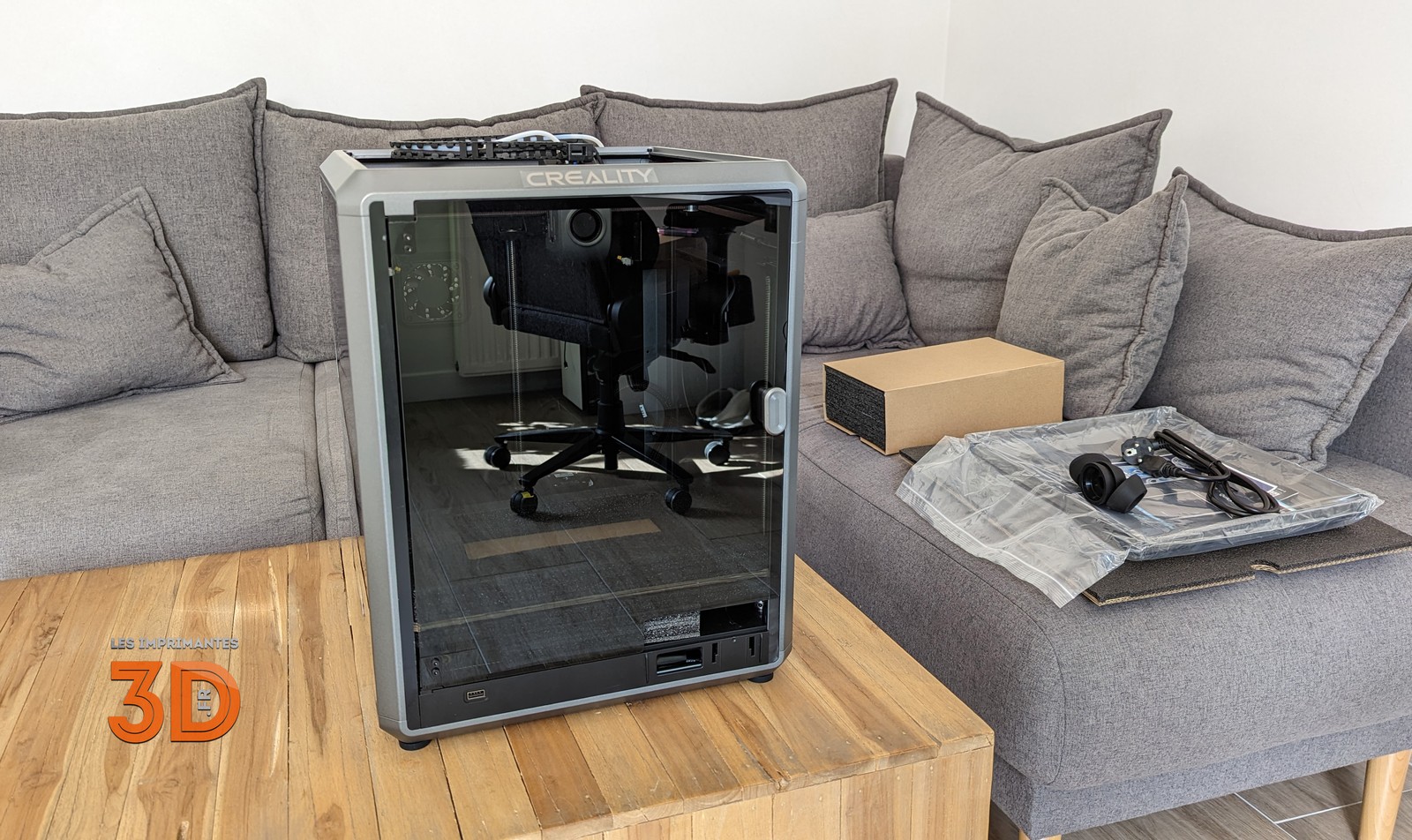

Étant donné que Creality m’a envoyé son nouveau fer de lance avant sa commercialisation, j’ai eu droit à un emballage un peu spécial… Le carton de la machine était en effet dans une grosse boite en bois avec des arêtes métalliques, bien lourde !

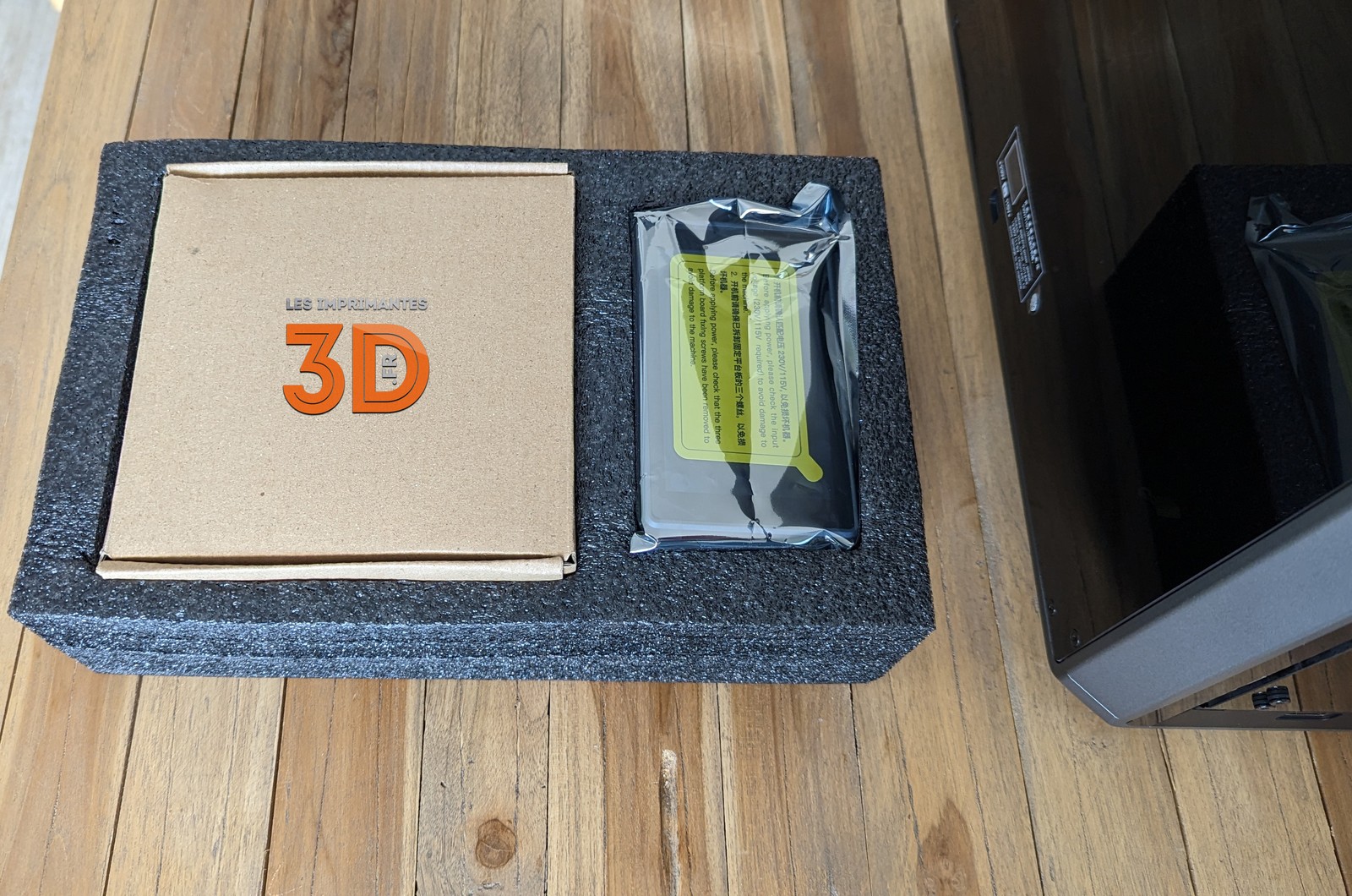

Au final, dans le carton, on retrouve un emballage classique avec une machine bien protégée dont le plastique de protection peut servir à l’extirper, même si ce n’est pas explicitement indiqué sur le carton comme chez Bambu :
Une fois déshabillée de tous ses films de protection et des différents accessoires rangés à l’intérieur, la machine affiche un look plutôt canon :

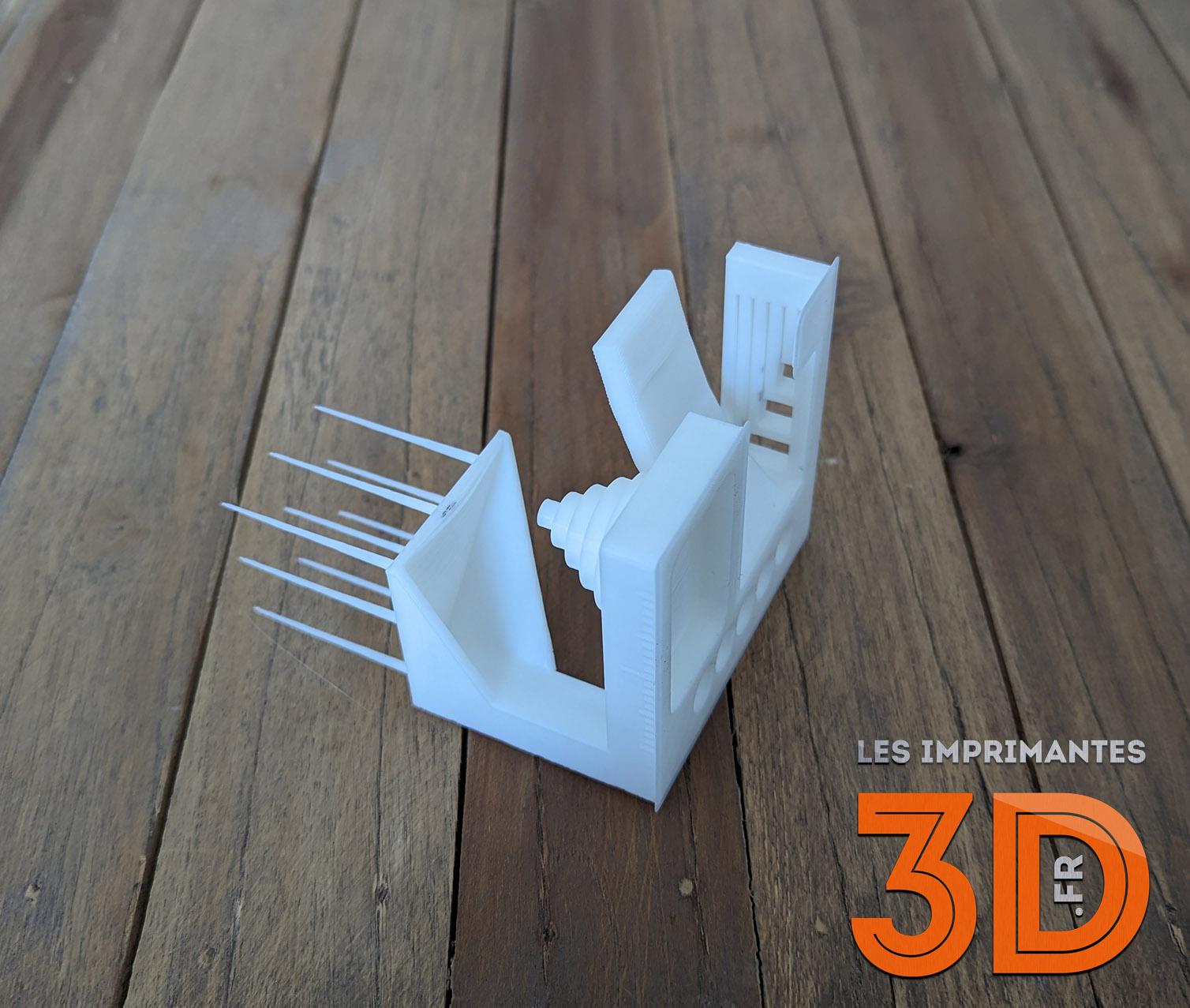

Avant de commencer le “montage”, on peut préparer les accessoires et outils fournis avec l’imprimante :
Dans le petit carton, il y a :
  • des outils pour la maintenance de la machine
  • de la colle en stick
  • une clef USB de 16Go qui contient :
contenu de la clef USB
dont le ZIP regroupe :
contenu du ZIP
  • de la graisse pour les tiges filetées
  • une pince coupante (pour le filament)
  • une spatule en plastique (pour éviter d’abimer le revêtement le lit)
  • le support de bobine
  • l’écran (couleur et tactile)
  • un échantillon de PLA blanc
Il n’y a donc aucune pièce de rechange, pas même une buse. Par contre il y a pas mal de “paperasse” :

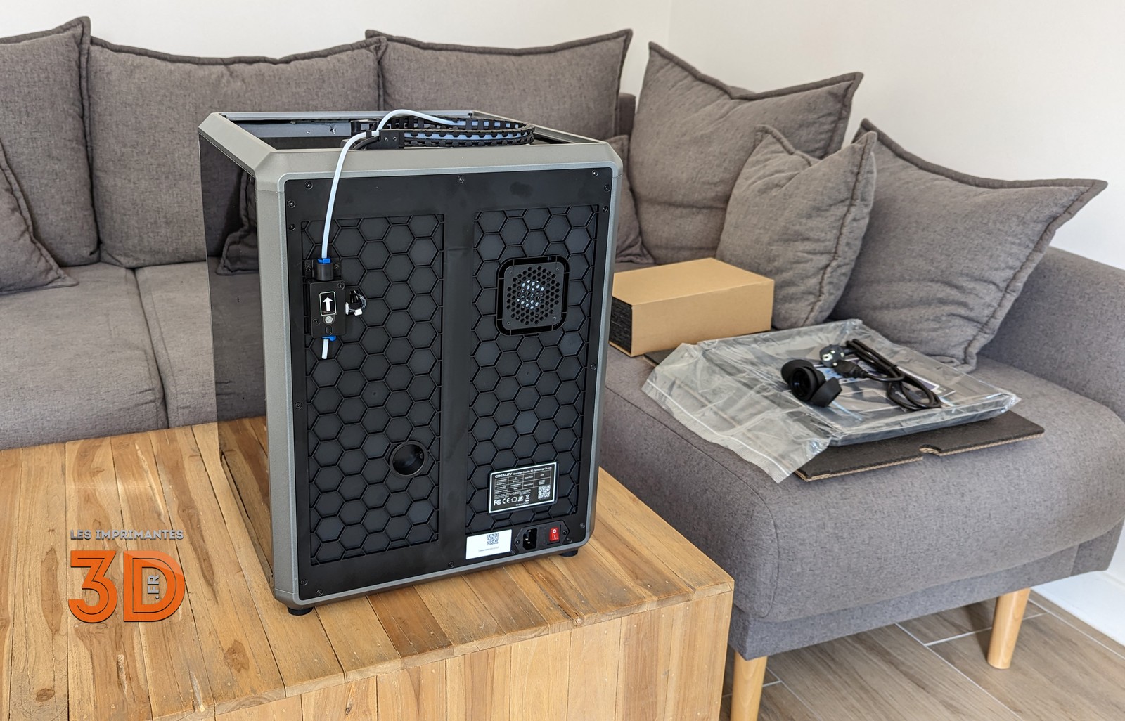

Montage de la K1

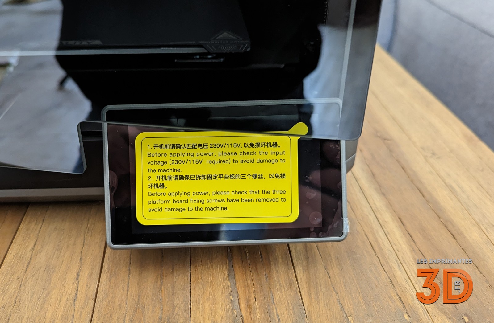

On ne peut pas réellement parler de montage mais plutôt de mise en service, une étape qui se résume à une page de la notice (en français) dont on pourrait même se passer puisque tout sera rappelé à l’écran lors de la mise en route, un peu comme chez Bambu…
acheter imprimante 3D

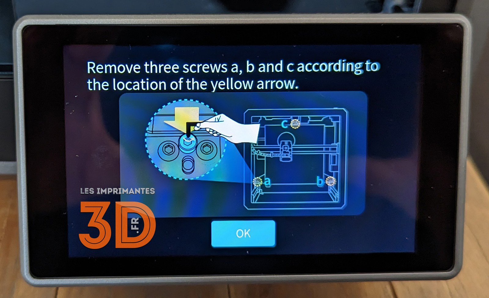

Il faut donc commencer par retirer les 3 vis qui bloquent le plateau afin d’éviter qu’il bouge pendant son long voyage depuis la Chine. Elles sont fléchées par des autocollants jaunes qu’on ne peut pas louper :
montage creality K1, étape 1

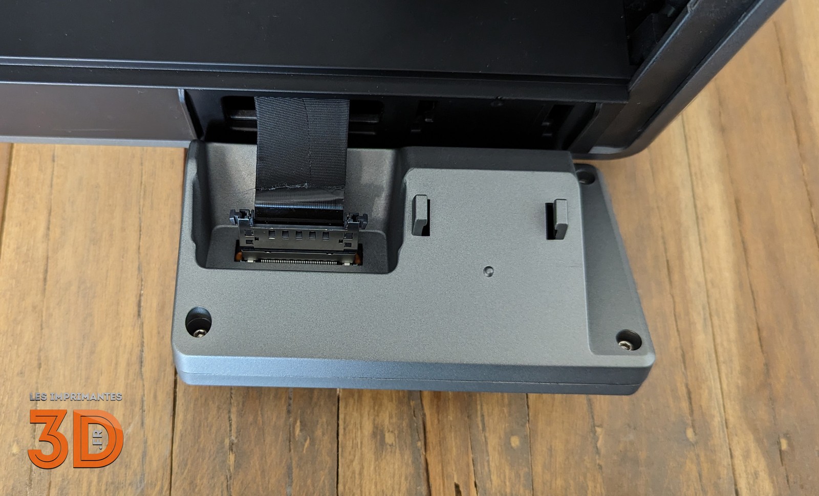

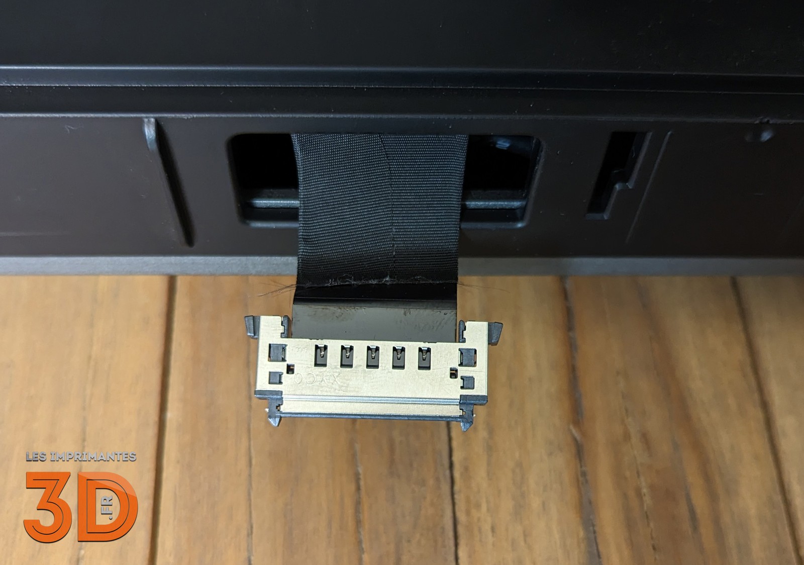

Ensuite, on doit connecter l’écran à une nappe (sécurisée qui ne risque pas de se débrancher) que j’ai peiné à sortir du châssis à la pince à épiler :
Le sticker sur l’écran (fixe, contrairement à celui de la X1C qui est inclinable mais bien plus sexy que sur la P1P) nous rappelle de bien vérifier la tension d’alimentation (230V pour l’Europe) avant la mise sous tension. Le sélecteur se trouve sur le côté gauche de la machine, caché au fond d’un trou découpé dans le plexiglass :
sélecteur de tension
Pour finir, il n’y a plus qu’à visser le support de bobine à l’arrière de l’imprimante, tout comme le bouton d’alimentation, ce qui n’est pas toujours pratique :
installation du support de bobine

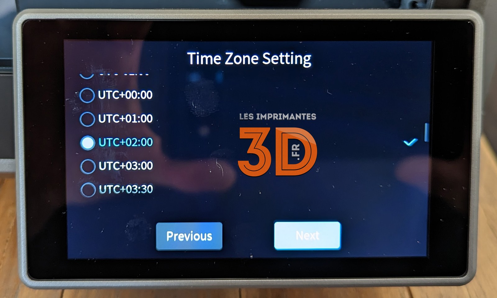

Mise en route de la K1

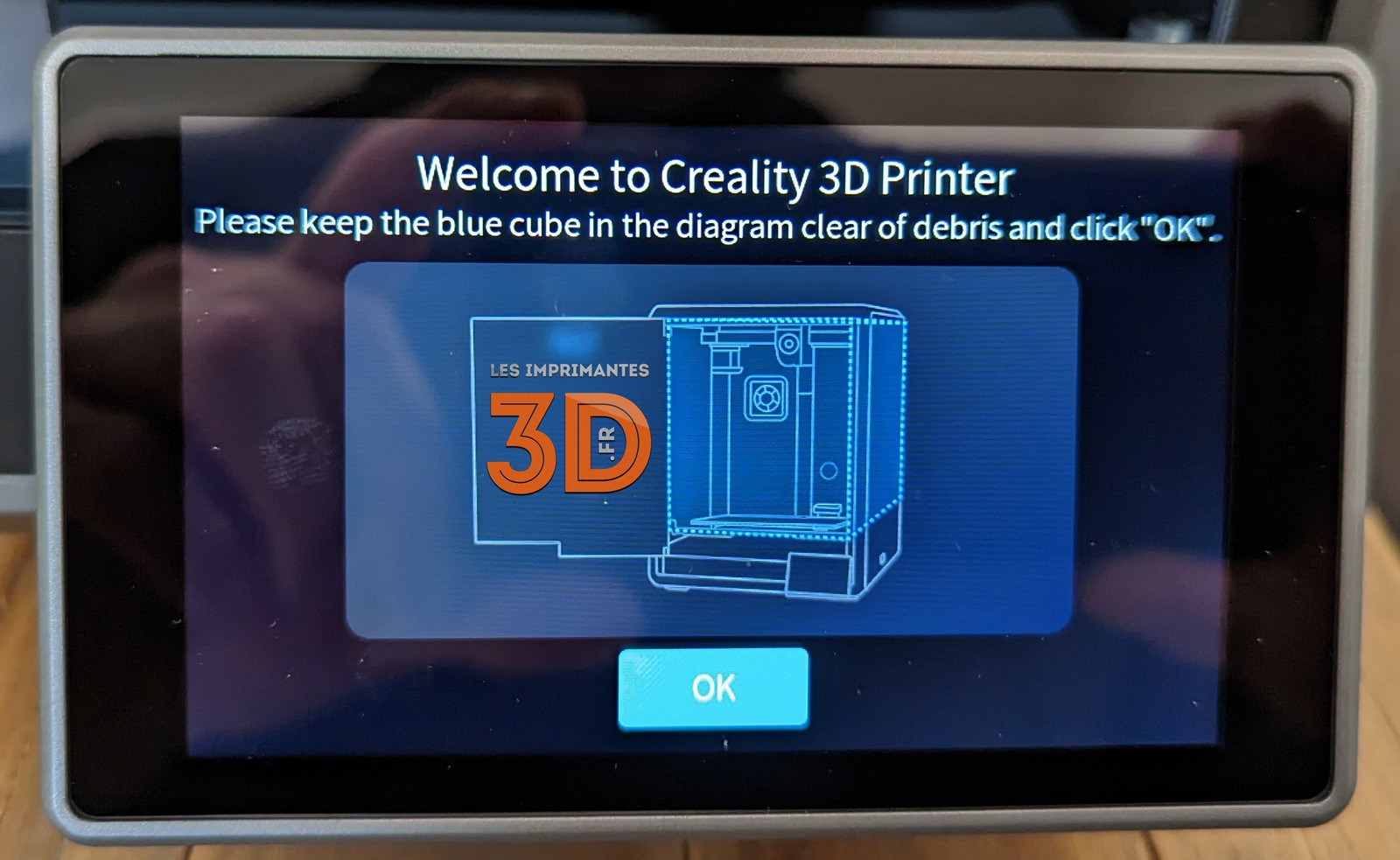

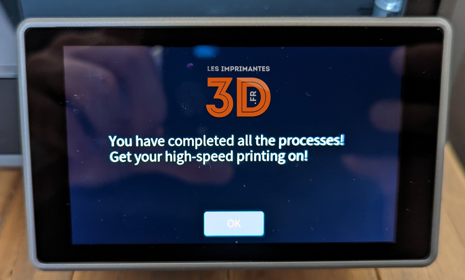

A la mise sous tension, le logo du constructeur s’affiche sur le superbe écran avant de pouvoir choisir parmi 10 langues (dont le français) pour l’interface et de devoir confirmer que le lit a bien été “libéré” pendant l’assemblage :
Ensuite, on nous demande de vérifier qu’aucun carton, emballage ou autre corps étranger ne se trouve dans l’enceinte de l’imprimante avant de pouvoir la connecter au réseau sans fil (uniquement 2,4GHz) :

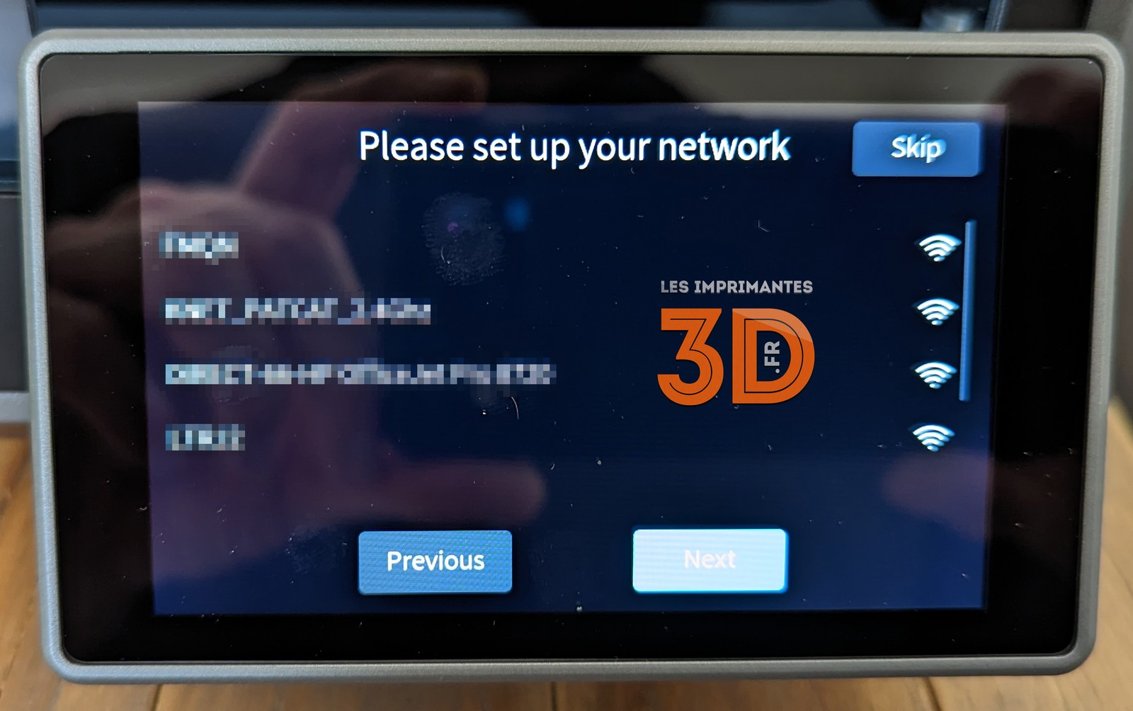

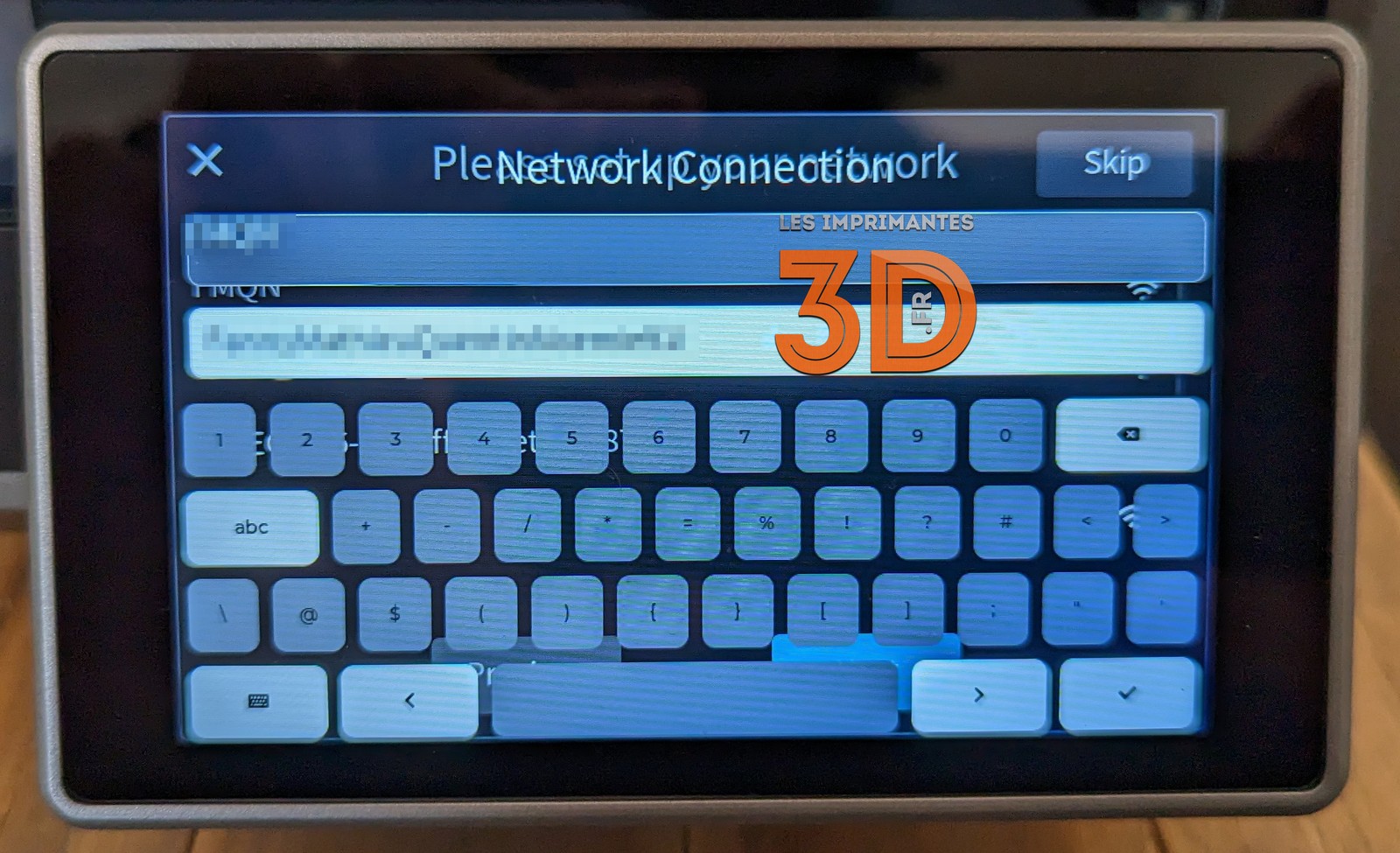

La saisie de la clef Wi-Fi permet de voir immédiatement que l’écran est réactif. Après ça, on peut choisir le fuseau horaire pour que l’écran affiche la bonne heure et on peut connecter la bête au Creality Cloud :

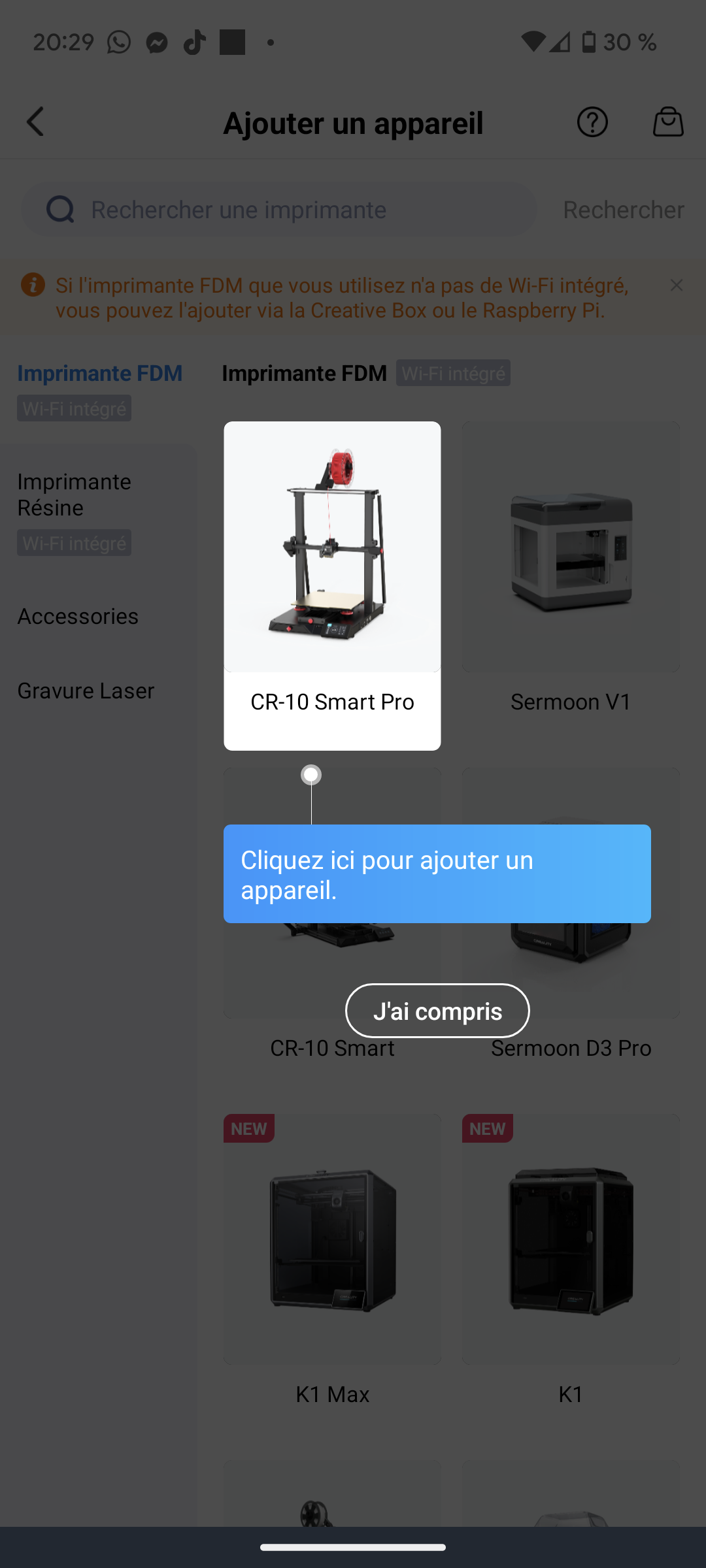

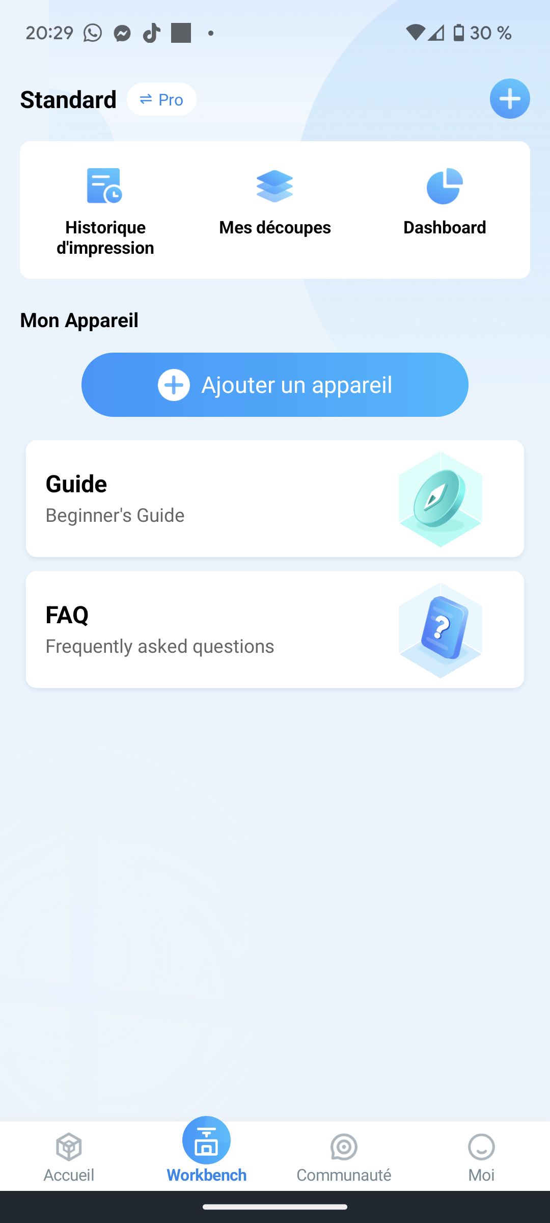

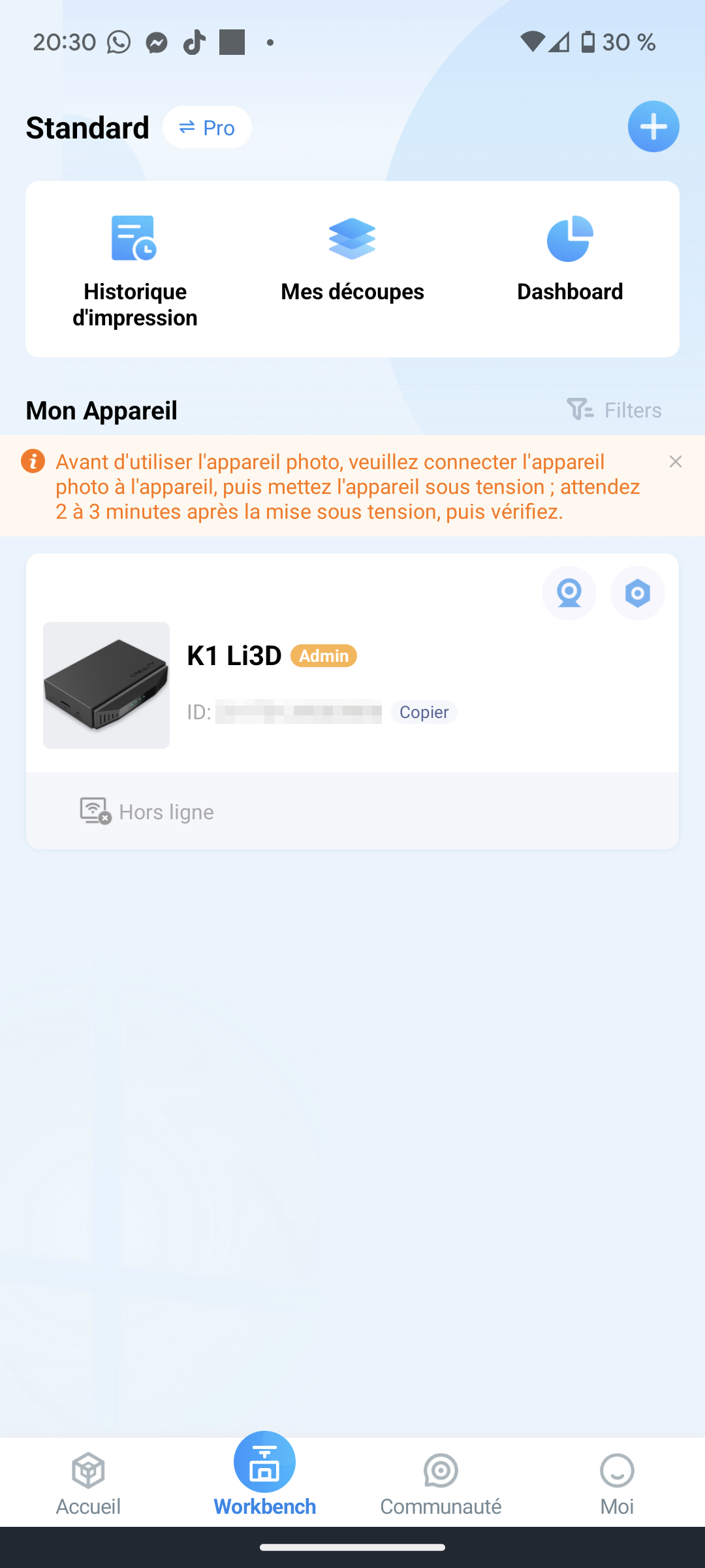

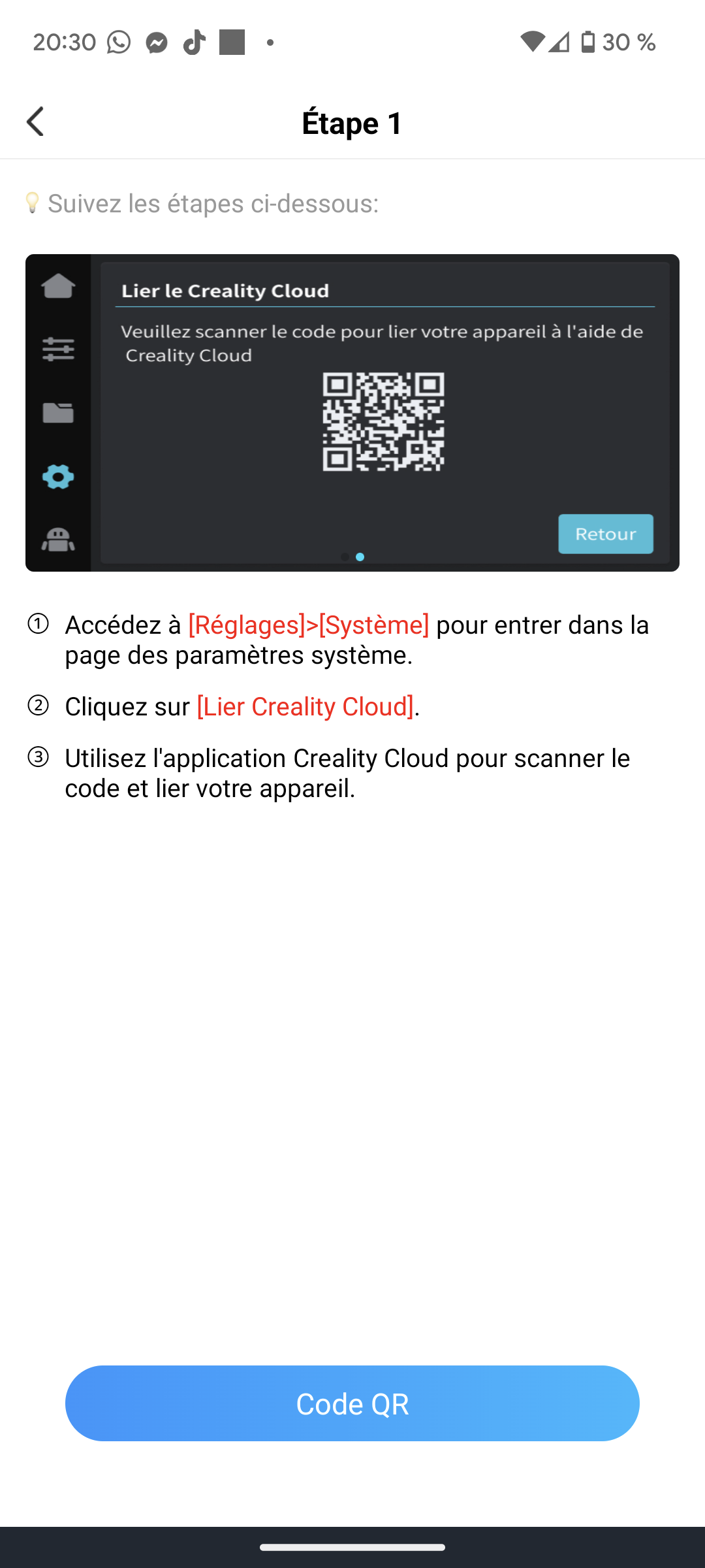

Pour la connexion au nuage (qui est facultative), il faut passer par l’application mobile (smartphone ou tablette, Android ou iOS) :

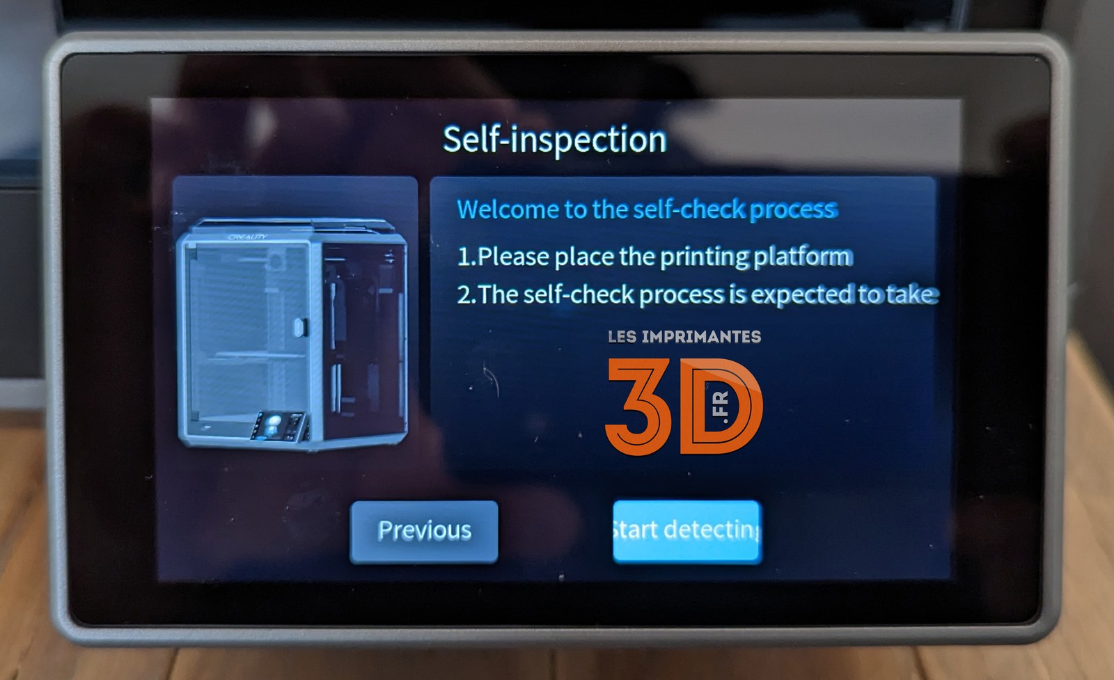

L’opération prend fin avec l’inspection automatique de la machine :

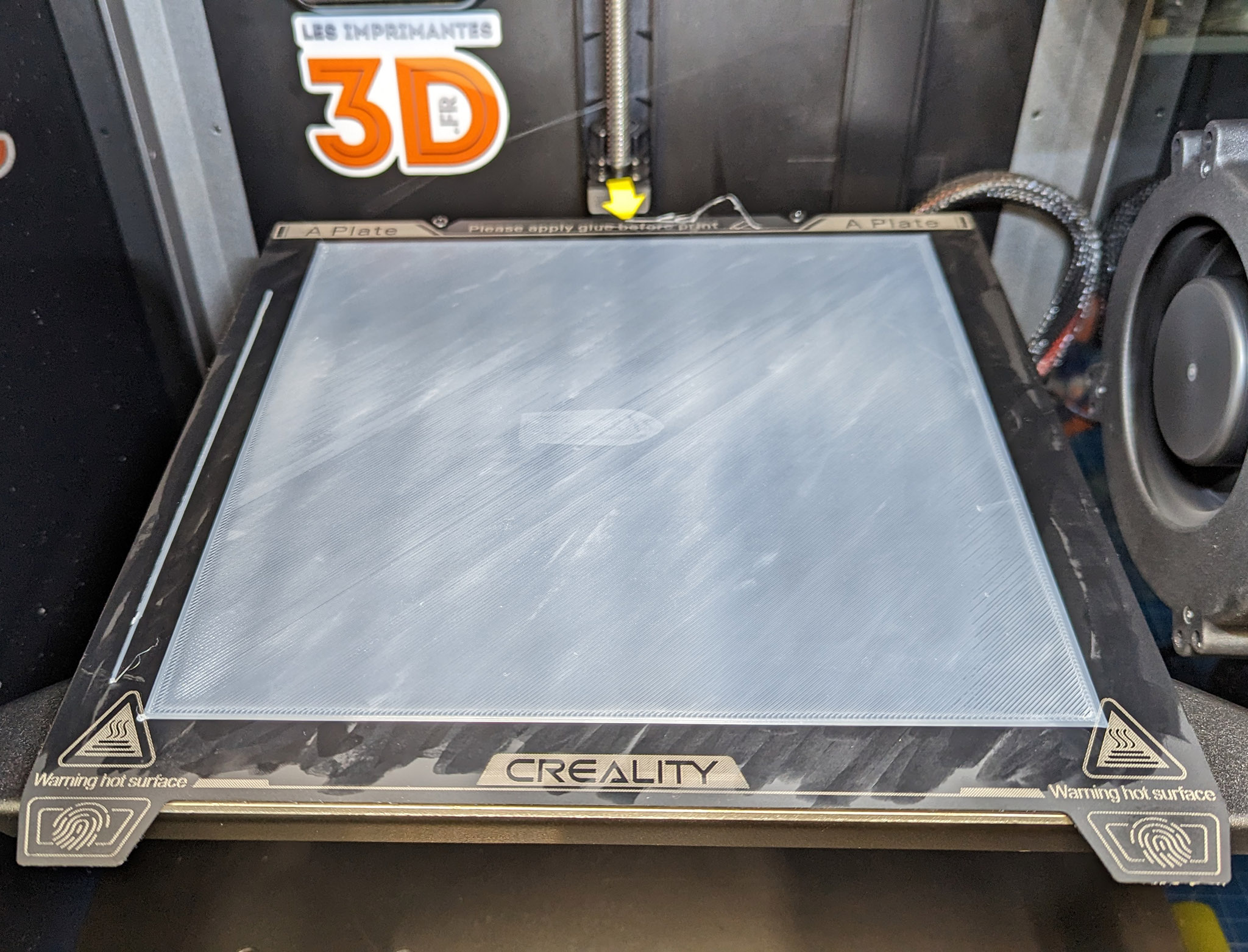

Il faut aussi tartiner la partie amovible de colle et la poser sur la base aimantée qui, dans mon cas de figure, est parfaitement plate :
plateau parfaitement plat
la partie amovible est guidée par 2 vis qui permettent une installation plus efficace que les guides chez Bambu Lab qui contraignent moins bien le plateau, nécessitant parfois de repositionner ce dernier.

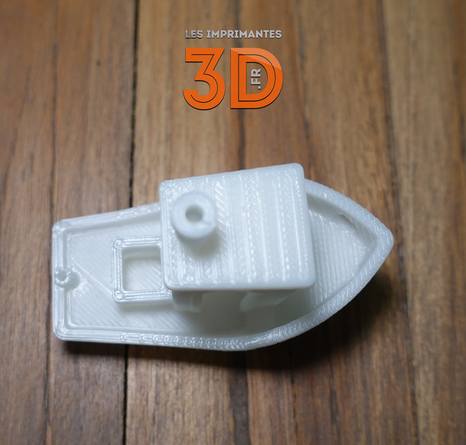

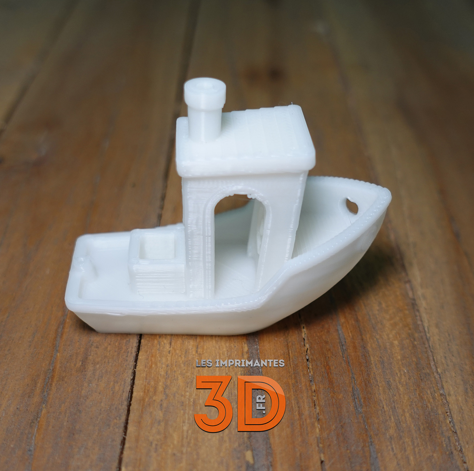

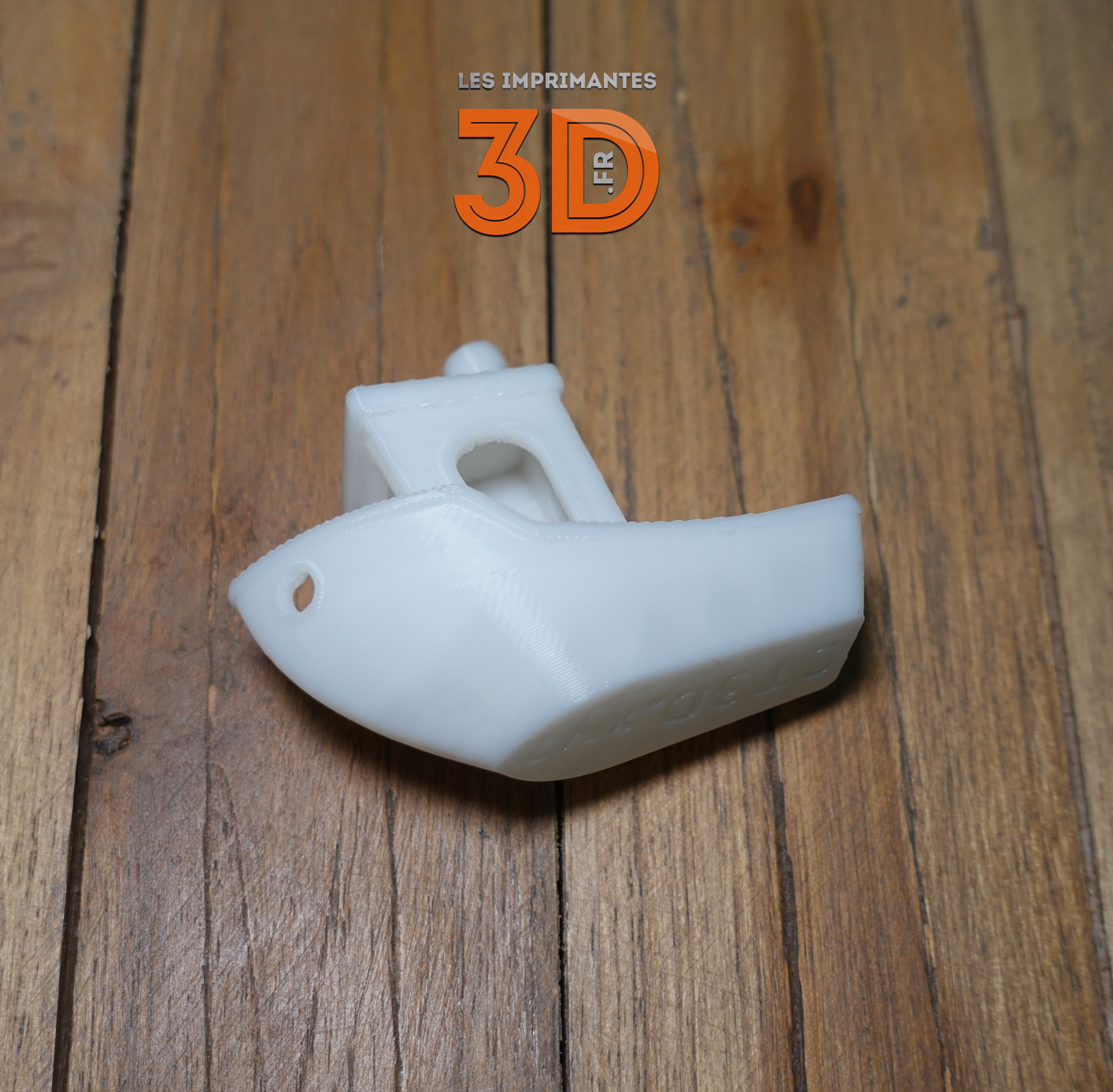

On peut finalement exécuter la première impression en choisissant le fichier Gcode depuis l’écran, avec ou sans calibration préalable :
3DBenchy Gcode
Vidéo du print 3DBenchy vitesse réelle
Vidéo du print 3DBenchy en timelapse
N’ayant pas encore la caméra IA au moment du test, j’ai réalisé ces vidéos avec un appareil photo numérique. Lorsqu’on est habitué à avoir une webcam intégrée, tant pour ce genre de prise de vue adaptée aux réseaux sociaux que pour le monitoring, ça manque…

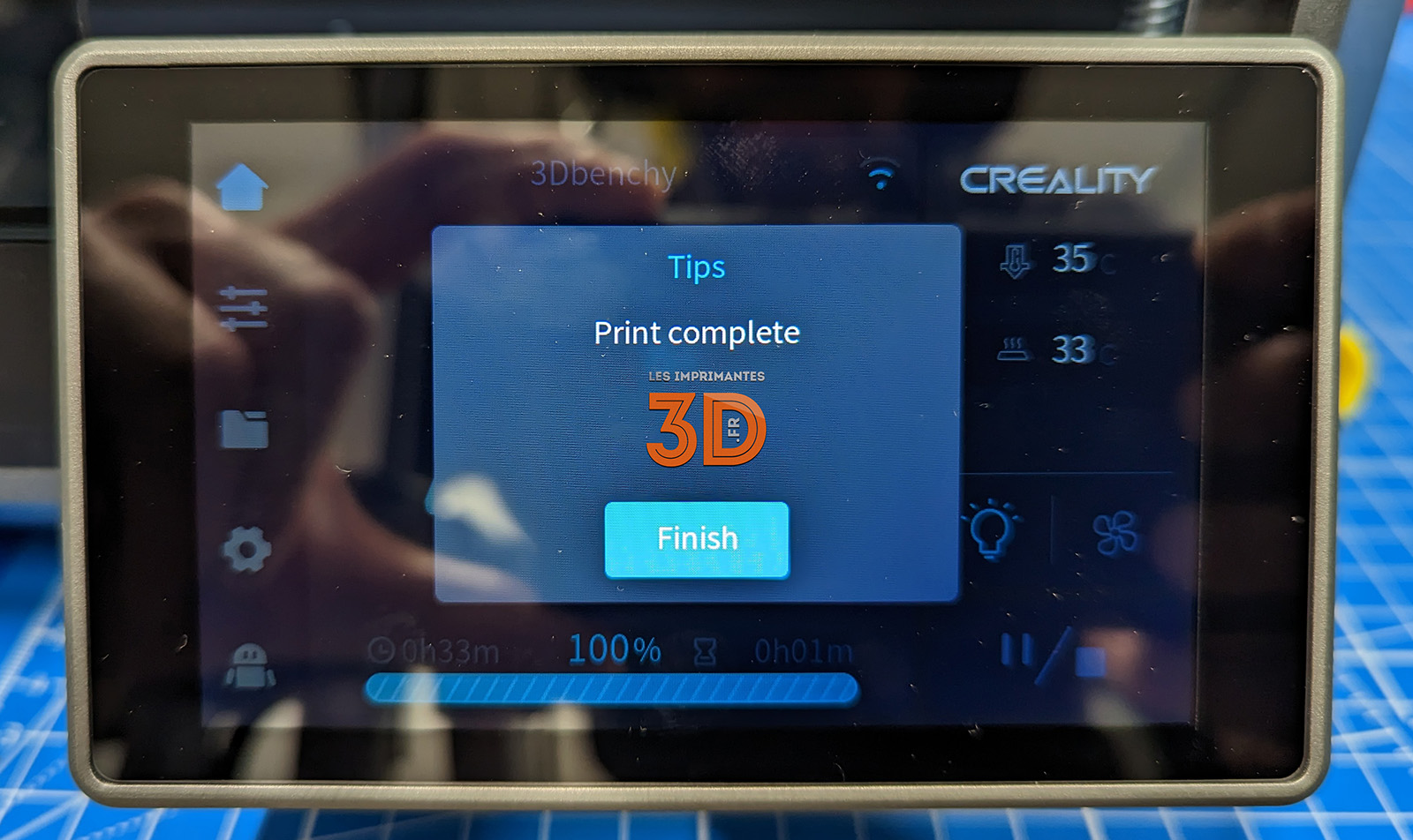

Quand l’impression est terminée, une notification est affichée à l’écran sans indication de la durée du job. On retrouve cependant cette information dans le menu historique.

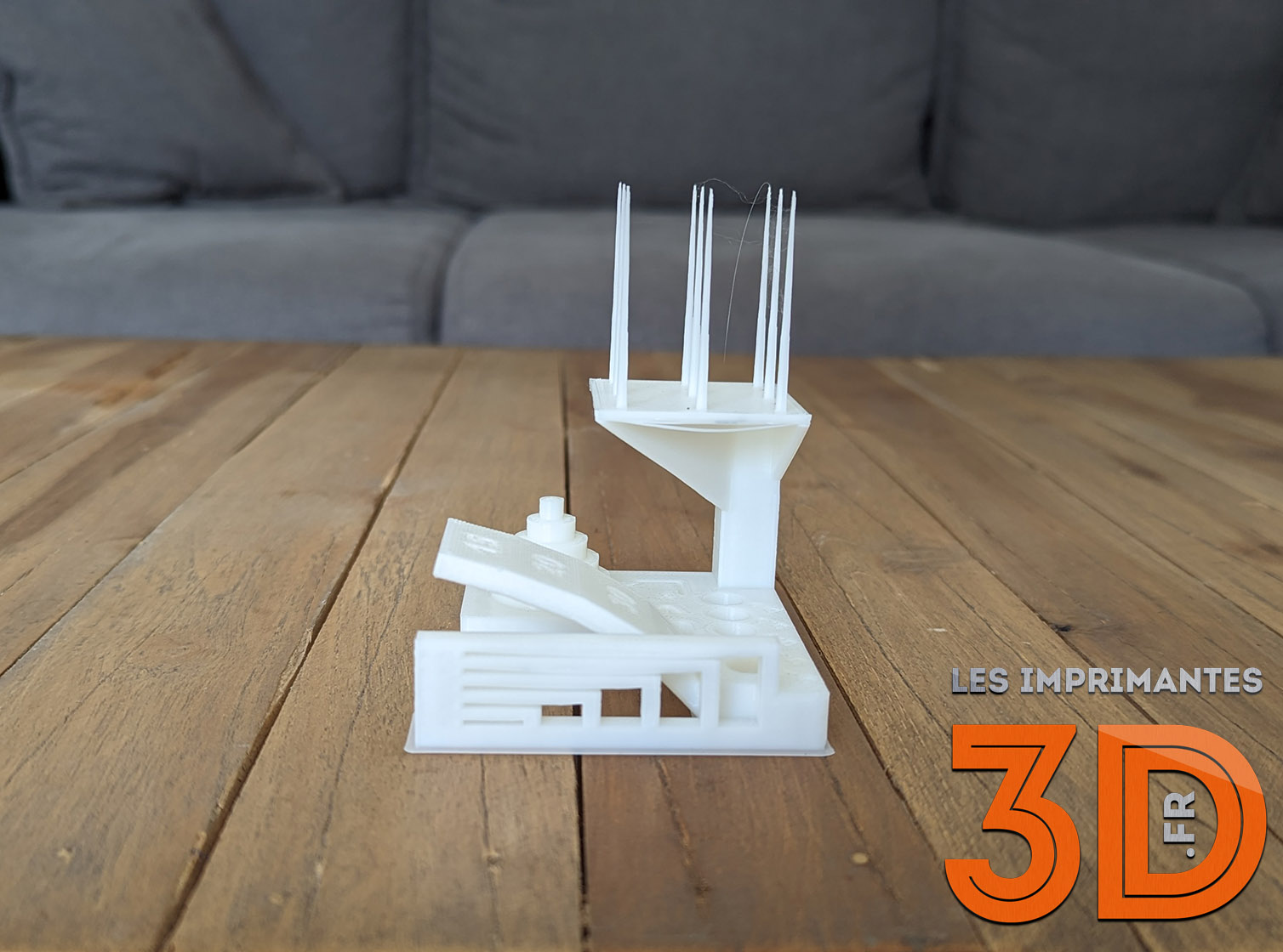

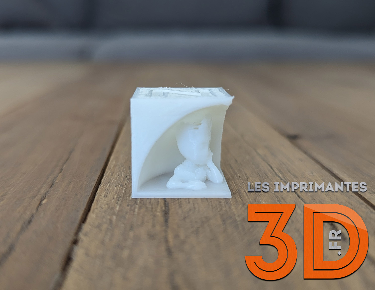

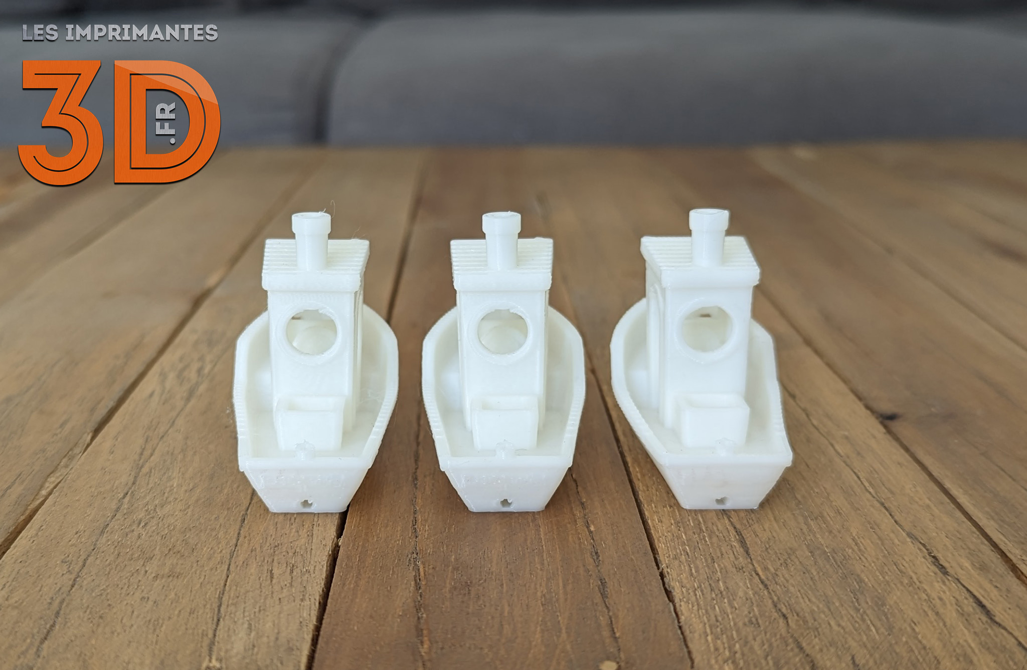

Niveau qualité c’est vraiment bien, surtout pour un benchy réalisé en seulement 30 minutes :
Il n’y a que les arches où le filament dans le vide n’est pas parfait.

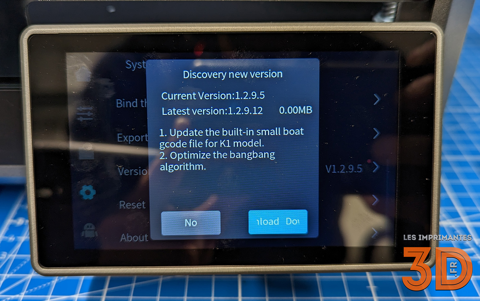

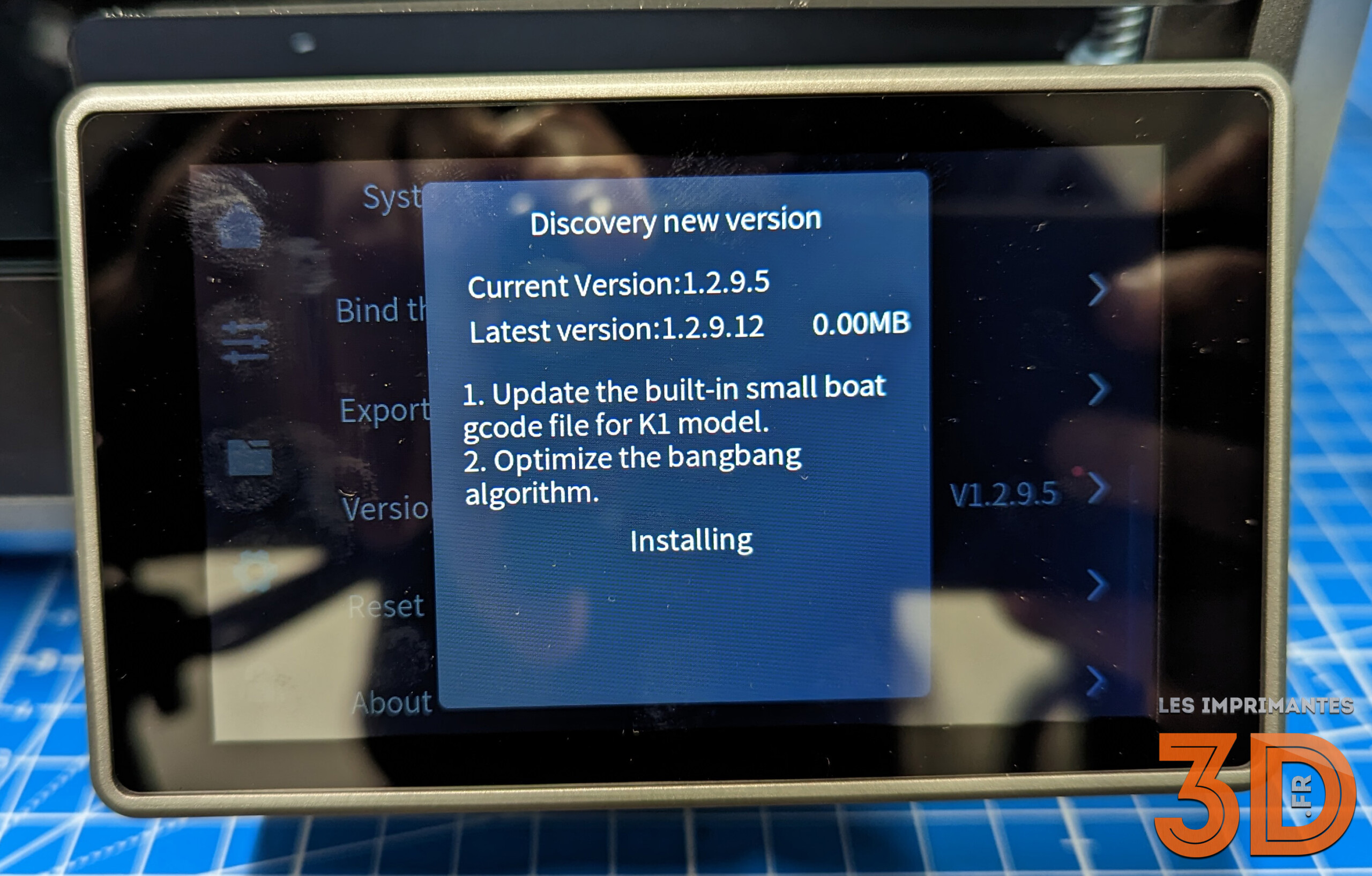

Mise à jour (flash) du firmware

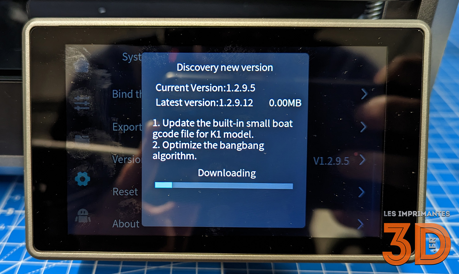

Avant de passer à la suite, j’ai vu qu’une nouvelle version (v1.2.9.12) du firmware était disponible sur la page support officielle pour la Creality K1. Ne sachant pas comment installer ce nouveau firmware au format img, j’ai fouiné dans les menus de la machine et dans la page système, en cliquant sur la version, ça m’a proposé la mise à jour !
Le journal des changements indique notamment que gCode du benchy de la mémoire interne et l’algorithme de résonnance ont été améliorés.
Le téléchargement et l’installation se font en quelques minutes seulement :
Après redémarrage j’ai pu retrouver tous mes réglages et l’historique des prints.

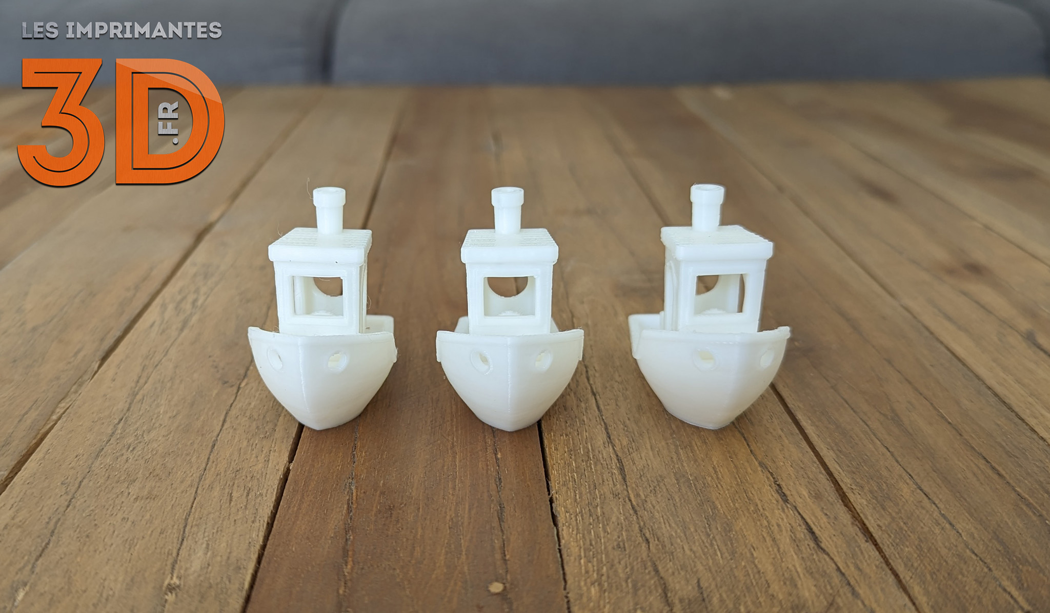

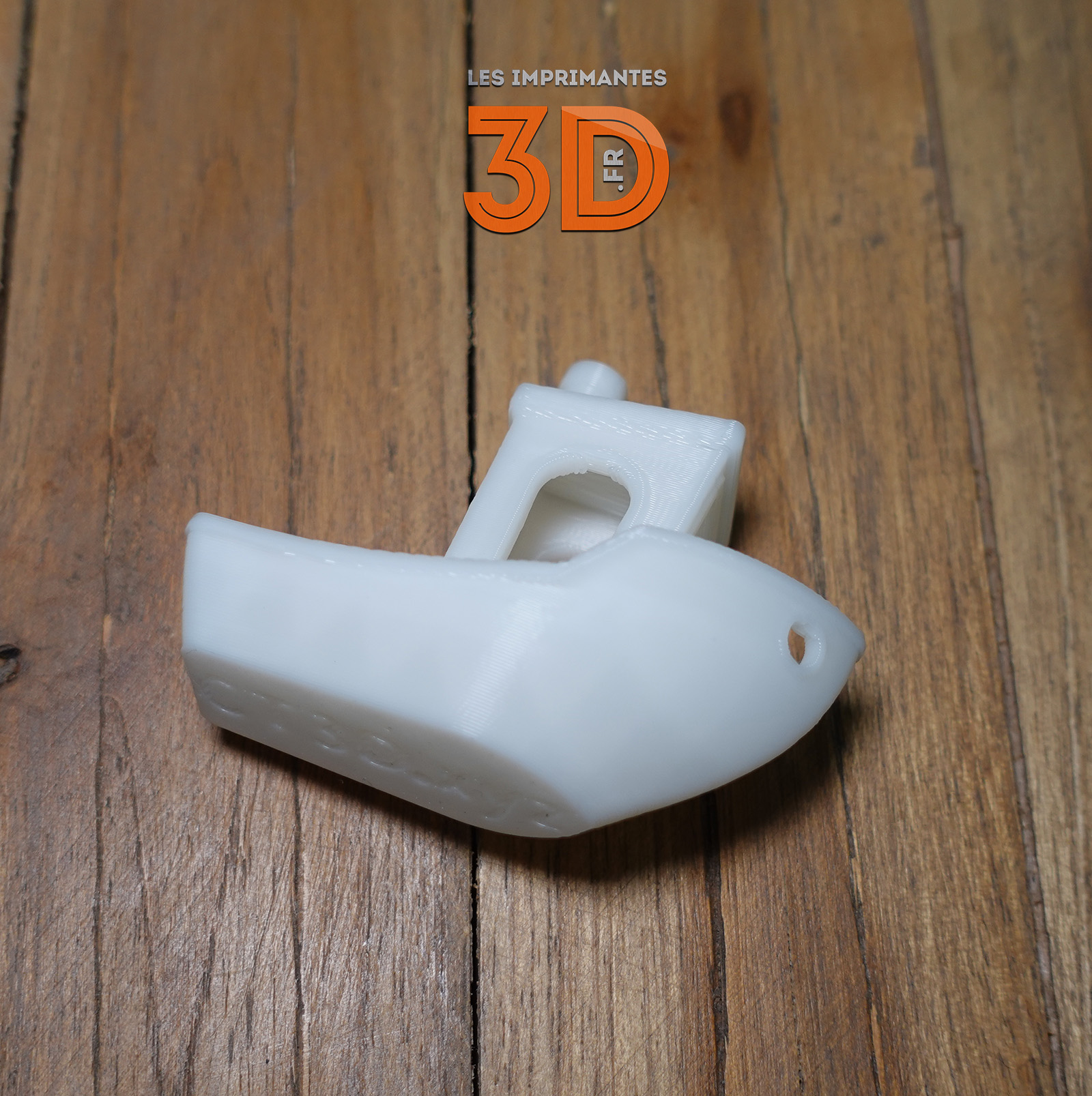

Les autres prints déjà tranchés

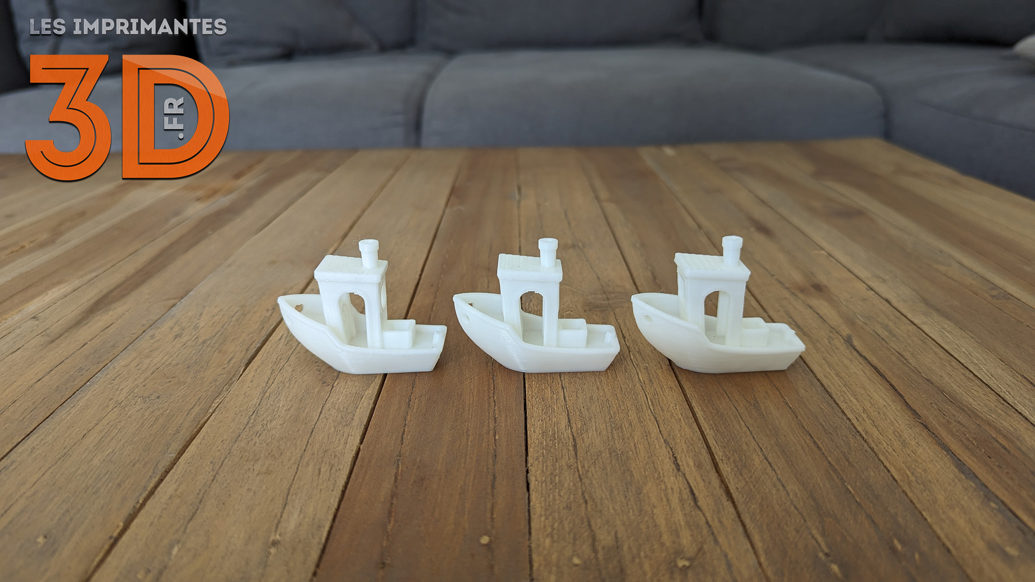

Avant de trancher mes propres fichiers, j’ai dans un premier temps refait le benchy “amélioré” ainsi que la version “17 minutes” respectivement présents sur la mémoire interne de l’imprimante et sur la clef USB.
De gauche à droite on retrouve la première version de la mémoire interne, ensuite la seconde version améliorée par la mise à jour puis la version rapide de la clef USB. On constate une légère amélioration sur le second tandis que le dernier, bien que plus rapide (autant que chez Bambu Lab) est aussi bien fait !

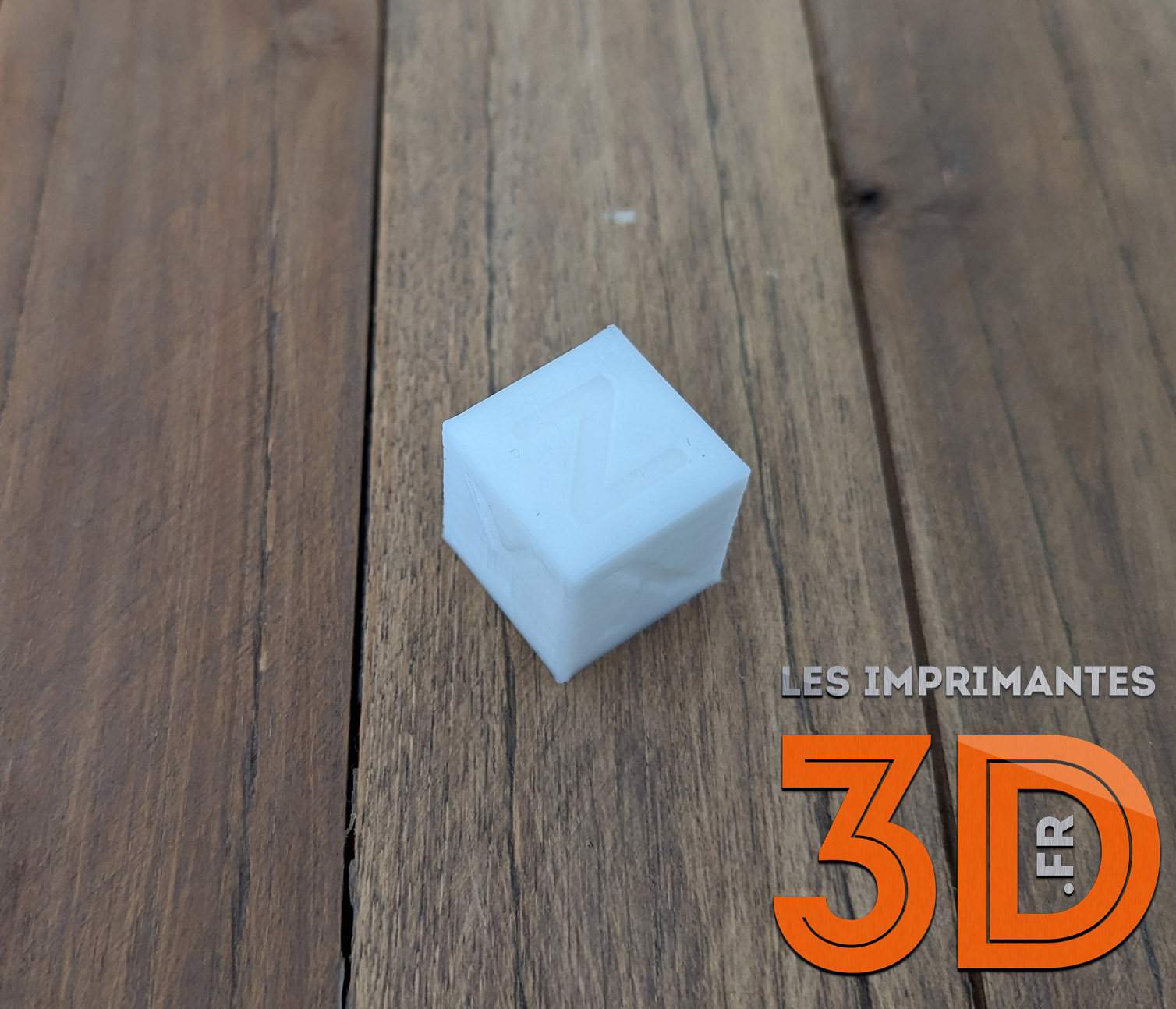

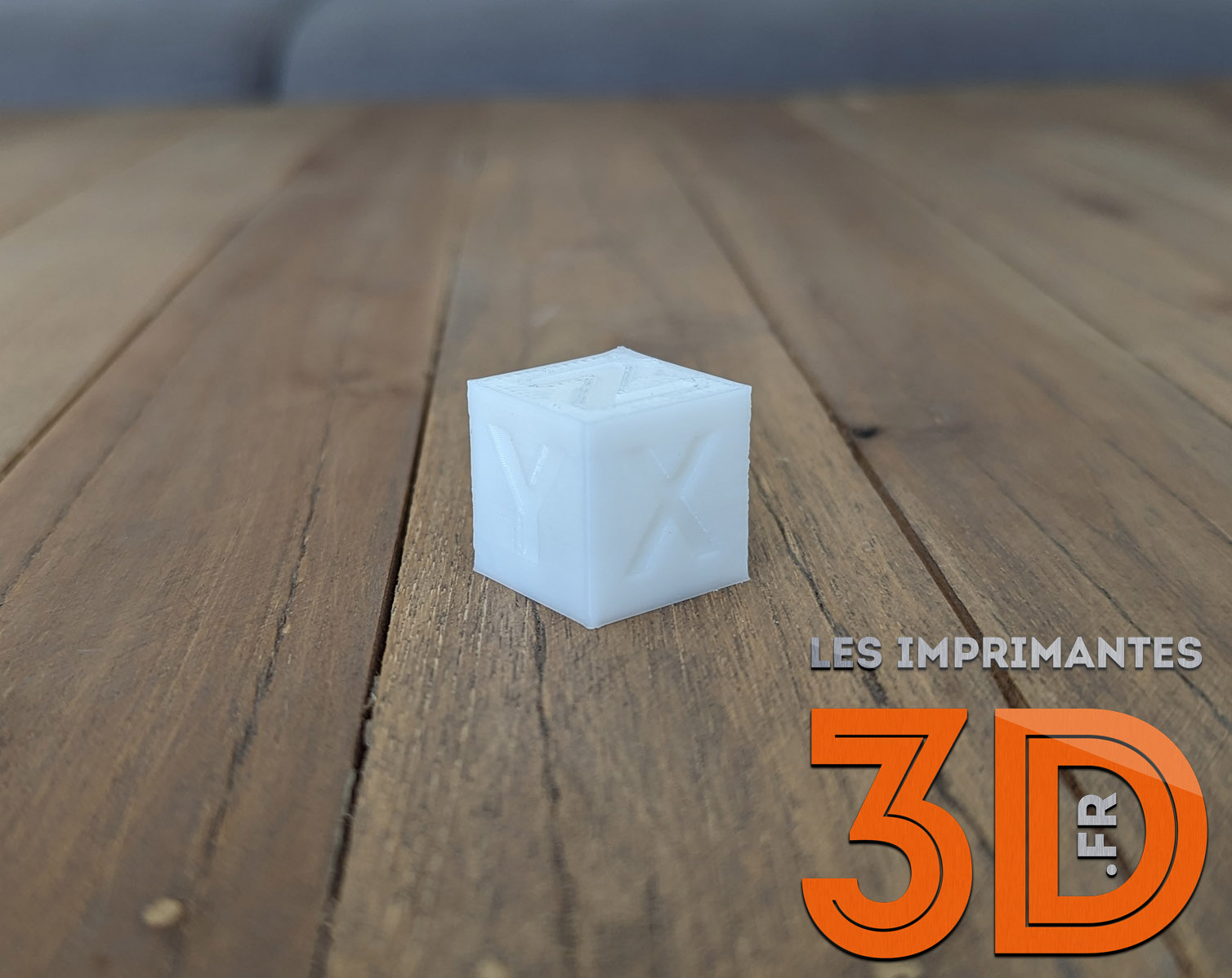

Toujours sur la clef USB, le fichier “first layer testing.gcode” permet de contrôler le bon fonctionnement de la mise à niveau automatique du plateau :
Dans l’ensemble, le résultat est très satisfisant.

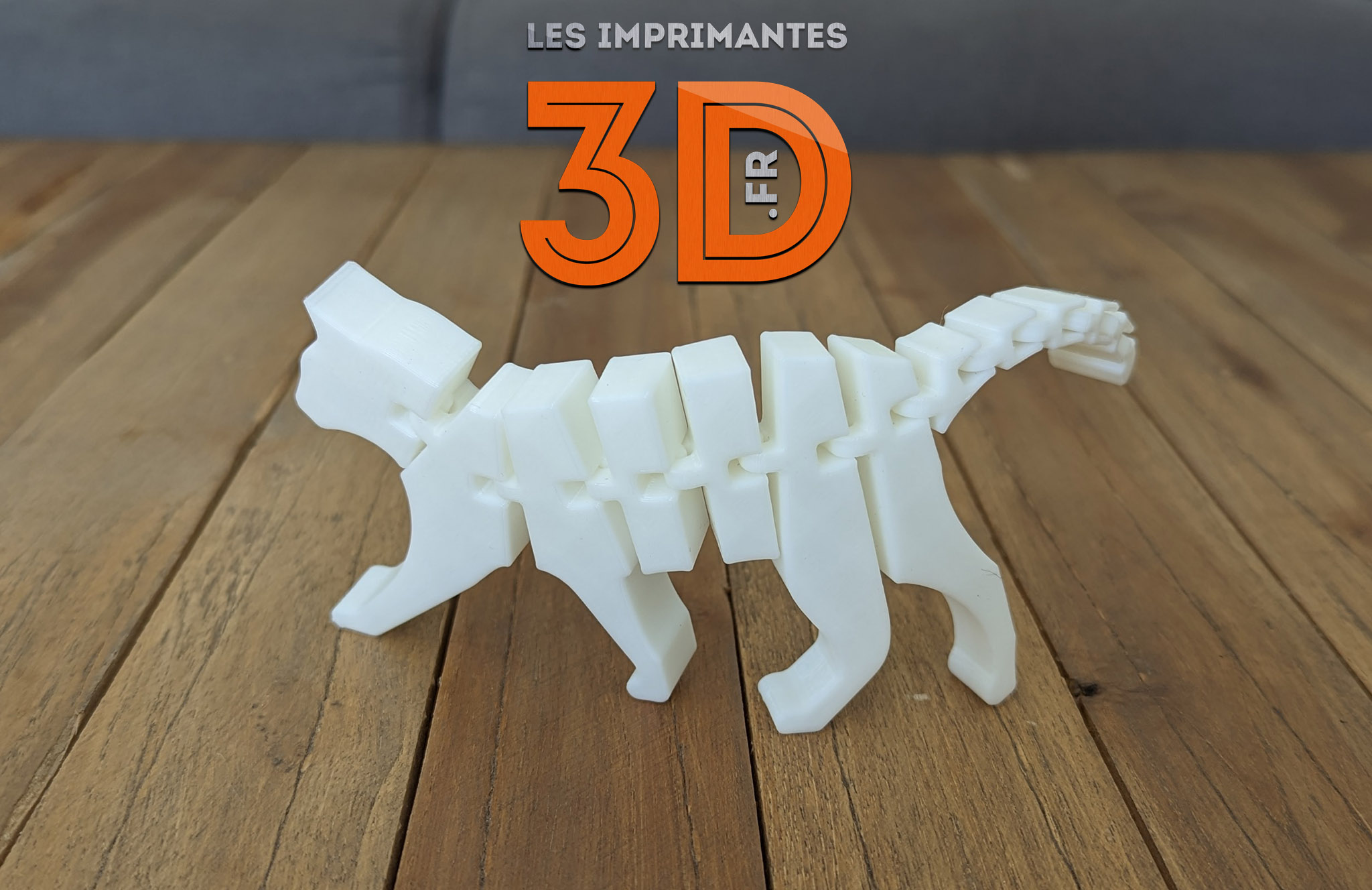

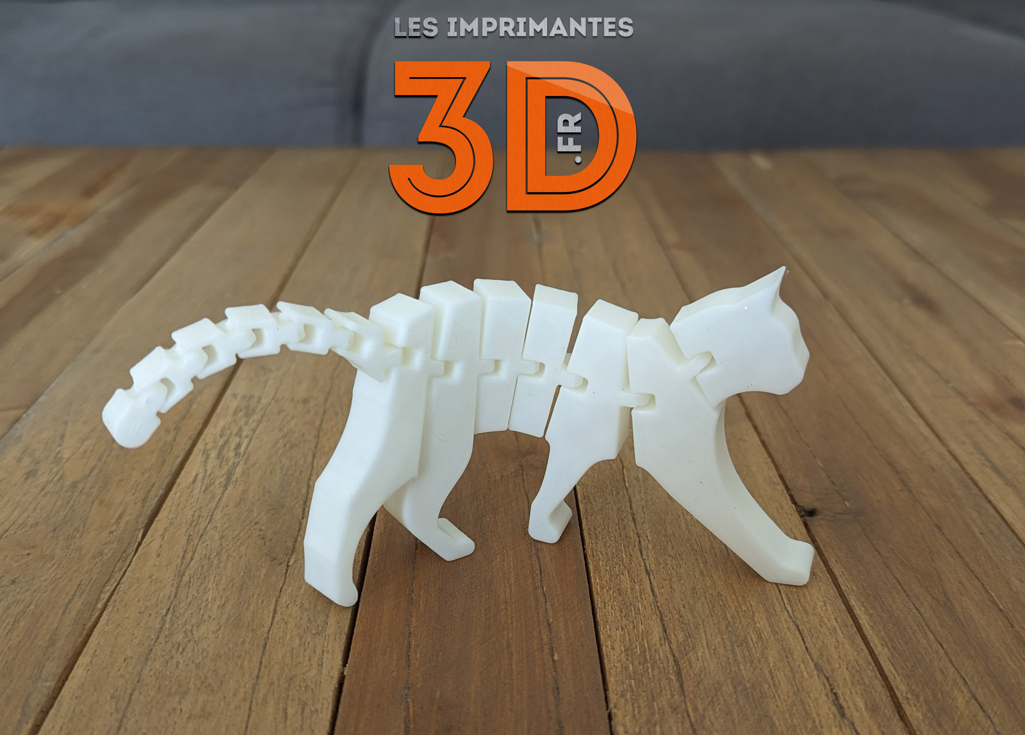

Le dernier fichier est un chat articulé de qualité remarquable, notamment sur les premières et dernières couches des plus lisses possible, fabriqué en 1H20 :

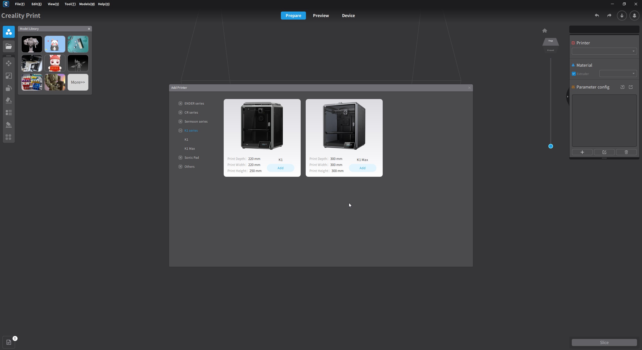

Pour trancher mes propres fichiers STL, j’ai dû découvrir le trancheur maison du constructeur, j’ai nommé Creality Print… Je ne vais pas y aller par 4 chemins, je n’ai pas apprécié son ergonomie.
Au premier lancement, on nous propose d’ajouter une machine et les 2 nouvelles CoreXY de chez Creality sont bien évidemment proposées. Si tout va bien et surtout si l’ordinateur qui exécute le trancheur est sur le même réseau domestique que l’imprimante, il devrait détecter cette dernière automatiquement. Dans le cas contraire, il suffit de saisir son adresse IP.

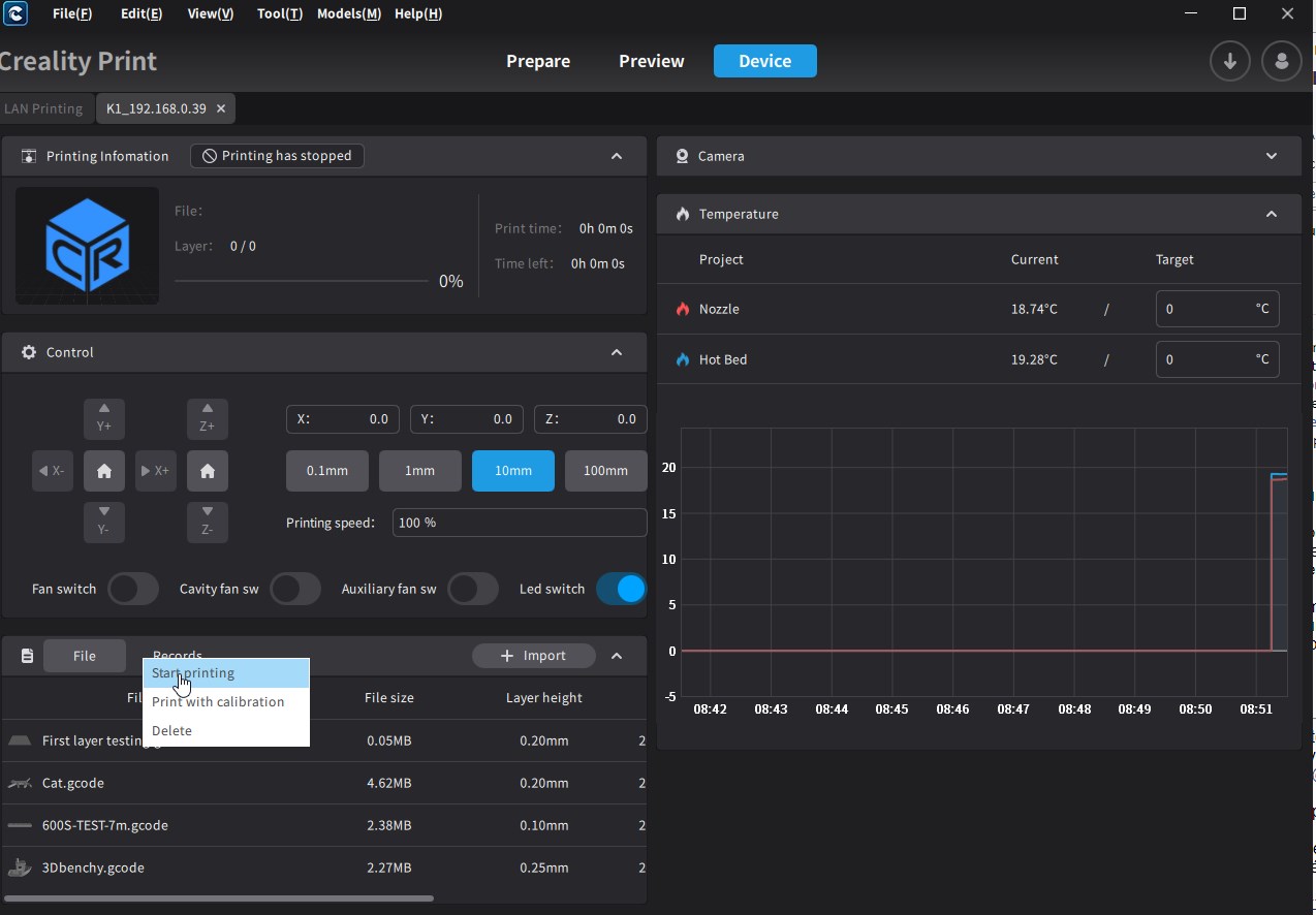

On peut contrôler l’imprimante directement depuis Creality Print :
creality k1 controle a distance

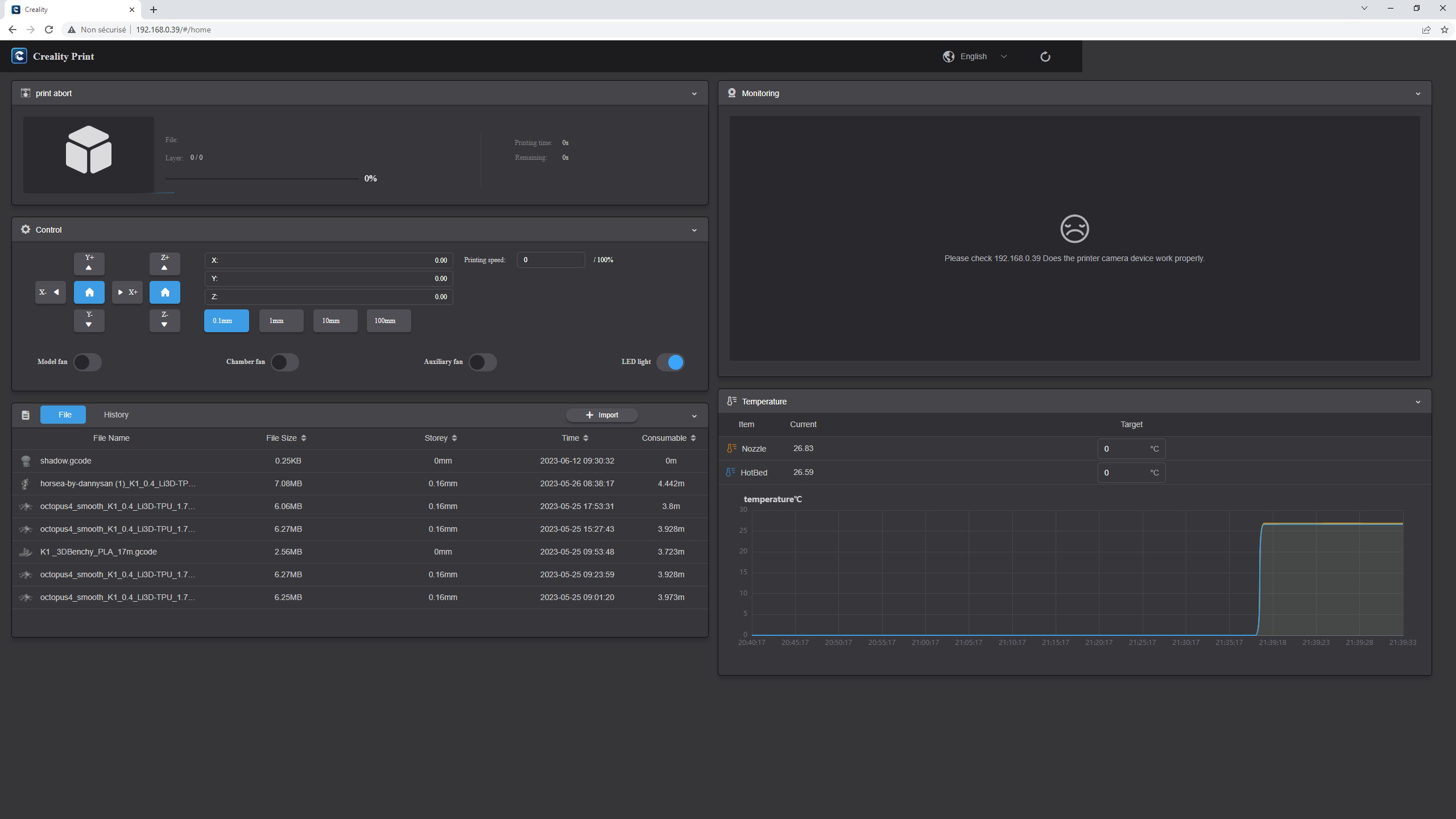

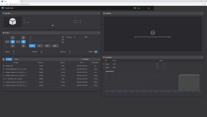

Mais aussi depuis l’interface web embarquée qui permet donc d’envoyer et exécuter les Gcodes conçus avec d’autres slicers :
creality k1 interface web
Outre l’ergonomie, la faible quantité de profils pour filaments et qualité ne m’ont pas réjoui non plus. De plus, je n’ai pas compris pourquoi on retrouve les réglages filaments à 2 endroits sans même savoir lequel prend le dessus sur l’autre :

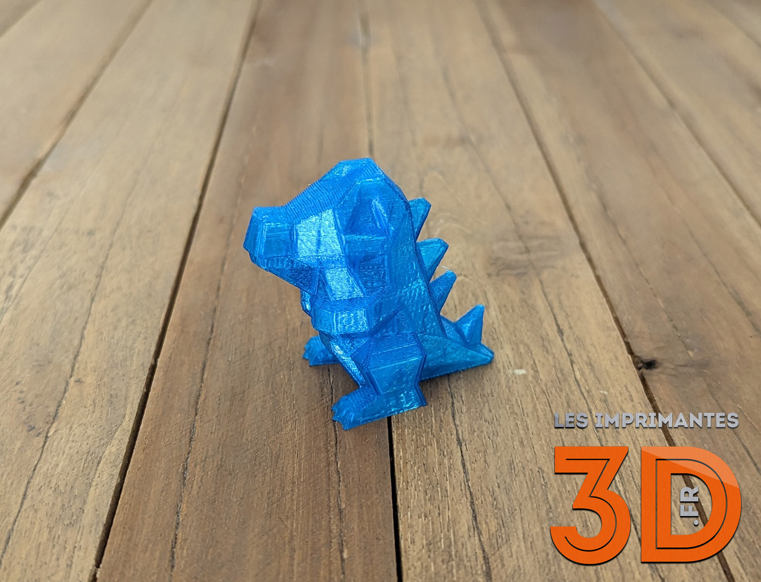

Les autres impression de test en PLA
Pour profiter de l’Hyper PLA blanc fourni en quantité généreuse, j’ai tout d’abord imprimé un cube de calibration groot :
Si les photos ne rendent pas forcement justice à la qualité, le résultat est très bon, tant sur les cotes que les détails du minuscule modèle imprimé en 11 minutes.

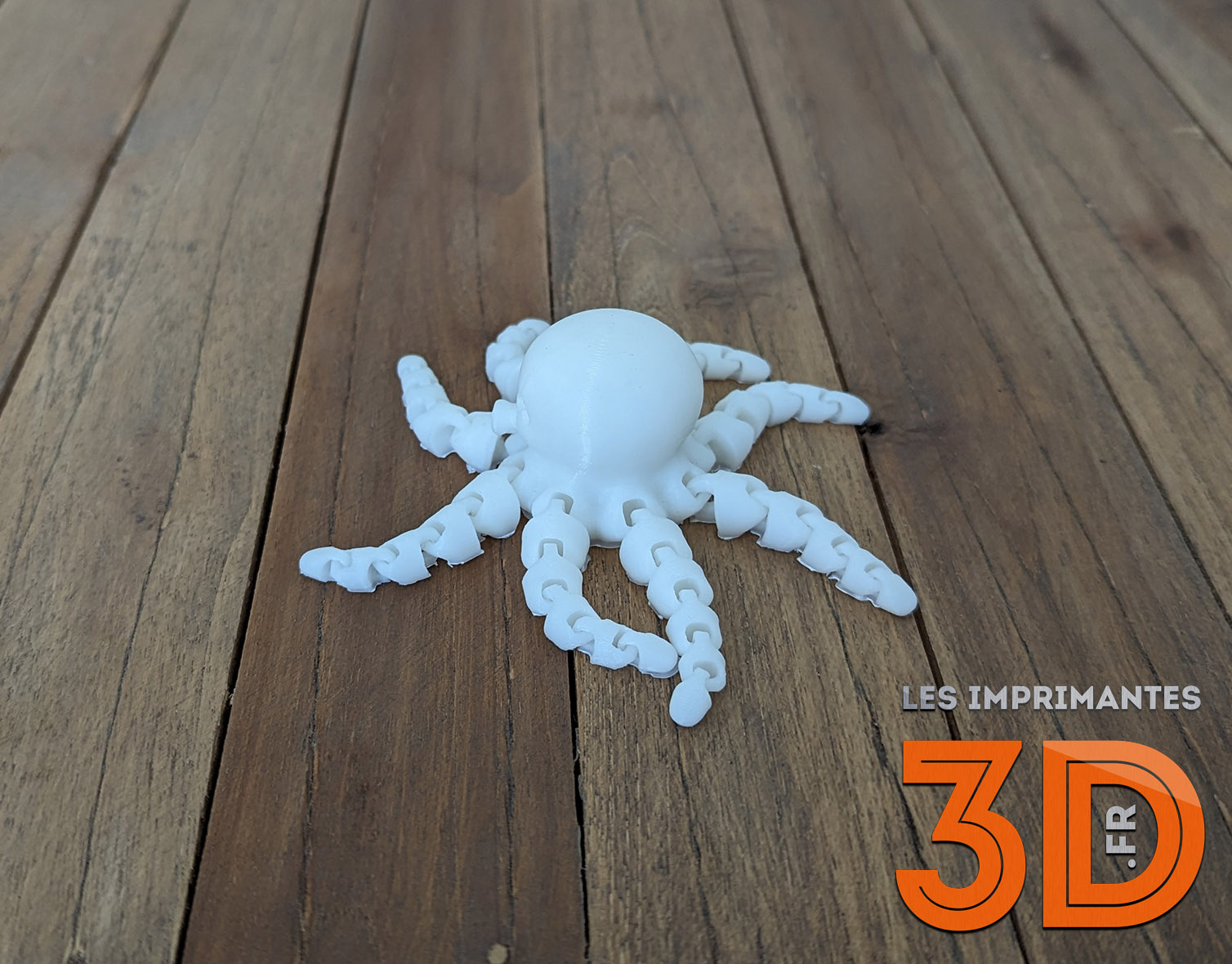

J’ai aussi fait une pieuvre articulée pour laquelle j’aurais dû décocher la jupe dans Creality Print :
La bestiole est toute lisse et ses articulations fonctionnent parfaitement.

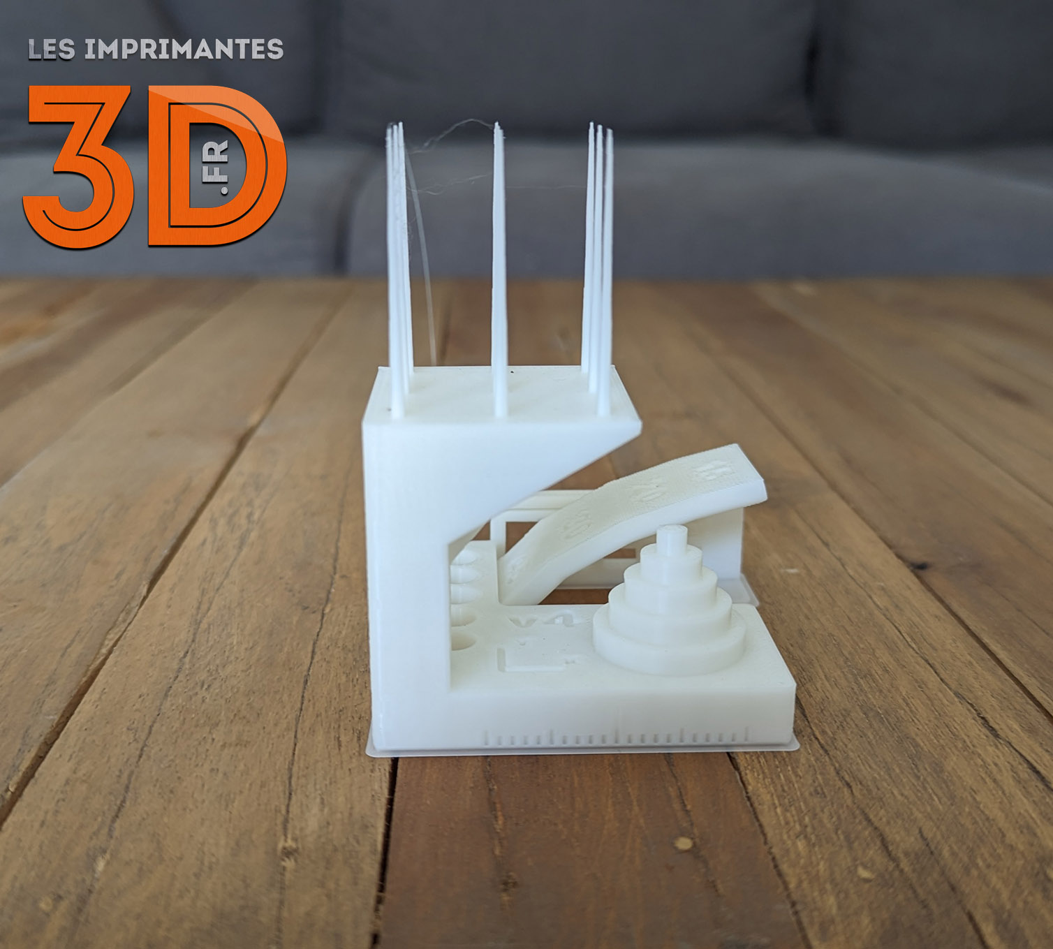

Pour finir avec le PLA Creality, forcément, j’ai réalisé le fameux KKS torture test en 1H36 :
La jupe n’était pas non plus nécessaire mais j’ai laissé les réglages par défaut pour tous mes tests. En ce qui concerne la qualité, c’est encore une fois très bon. Il y a un très léger stringing qui disparait instantanément après un petit coup de pistolet à air chaud et il n’y a qu’au niveau des pontages que c’est un poil moins bien que sur la X1C.

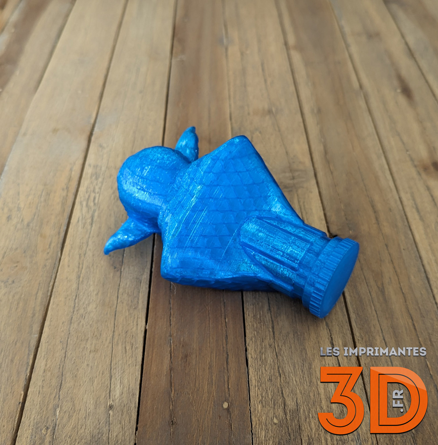

Impressions en PETG

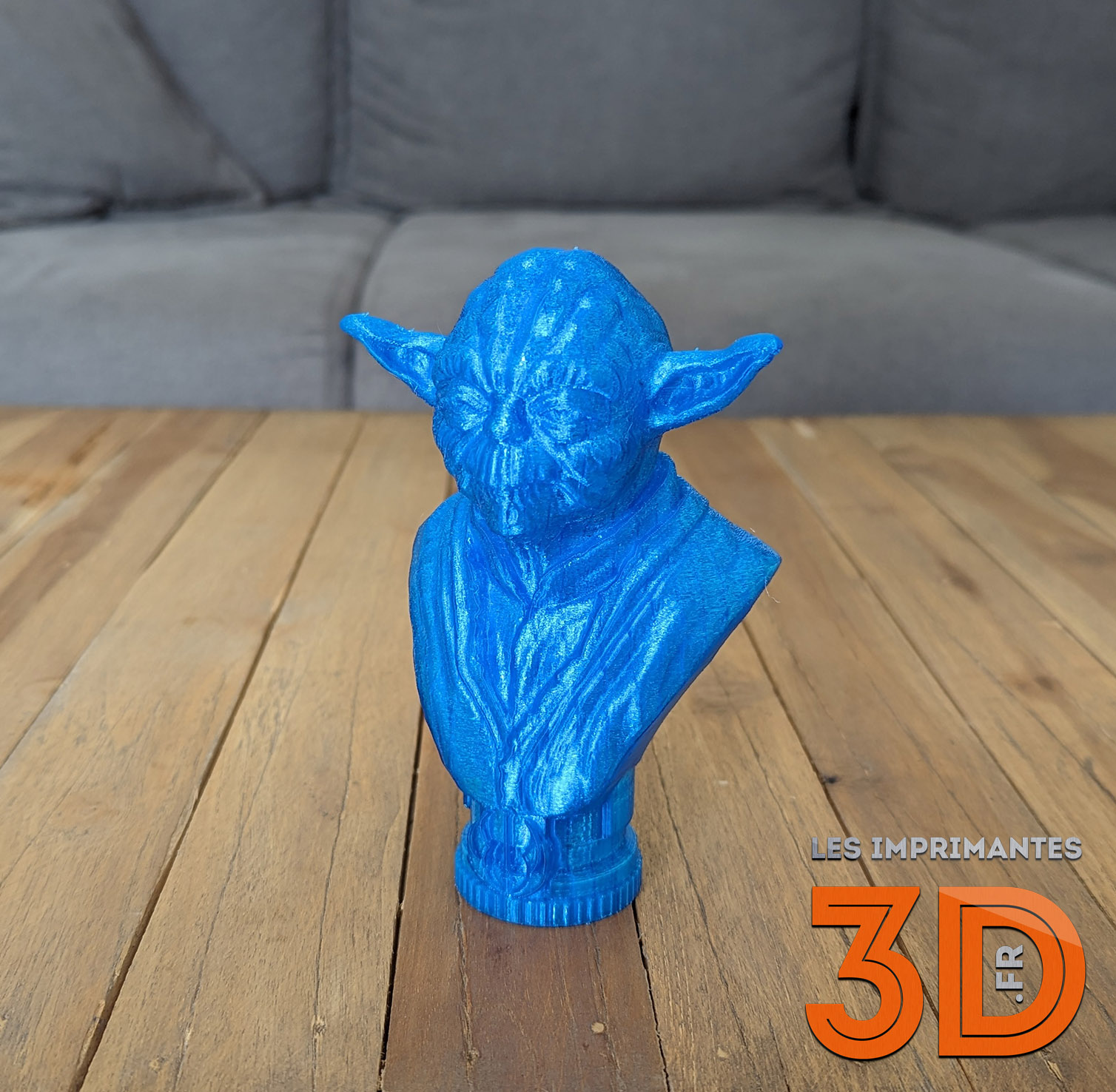

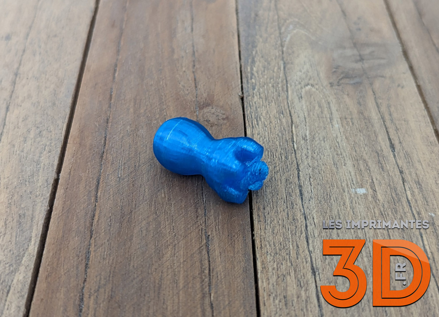

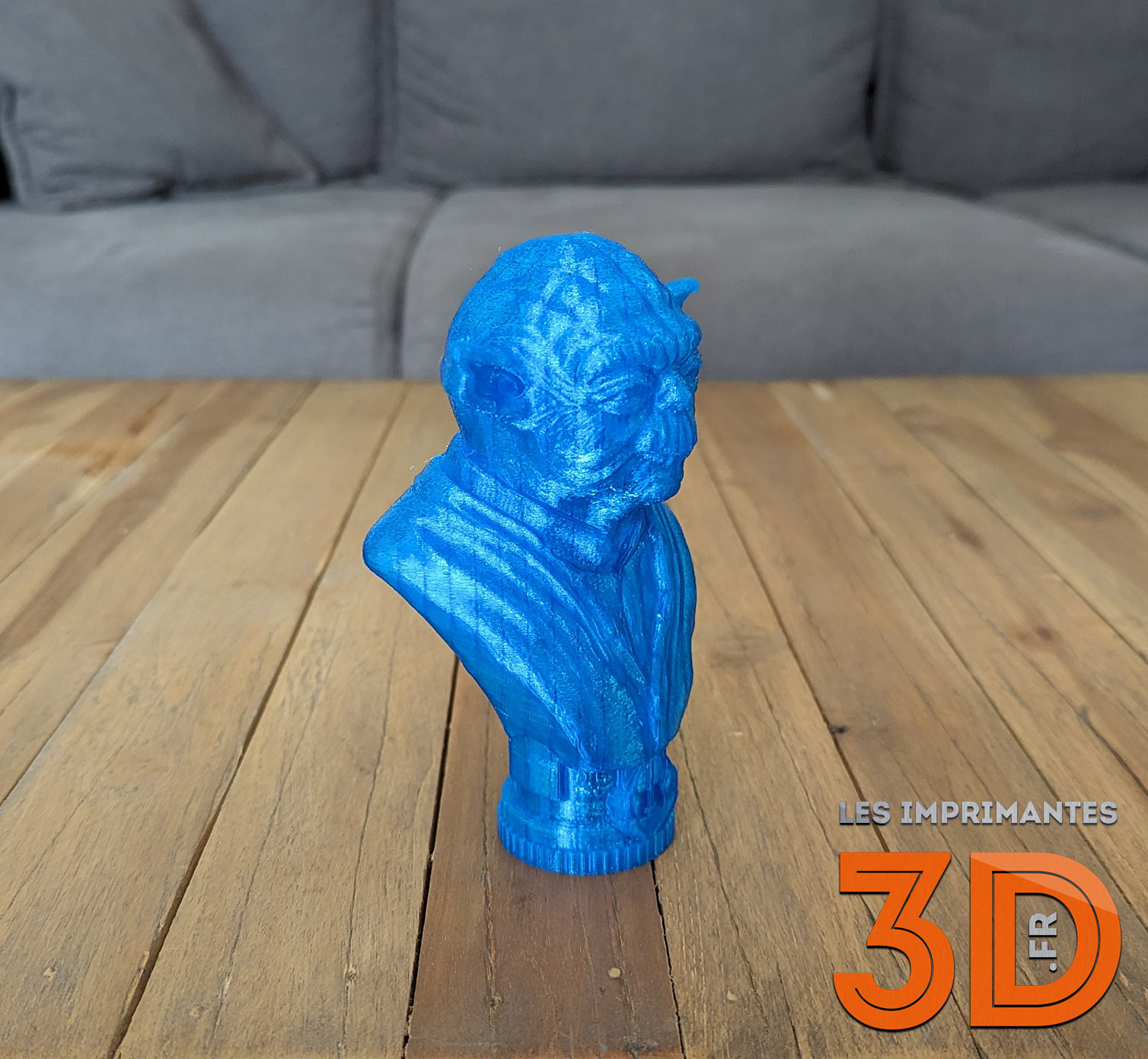

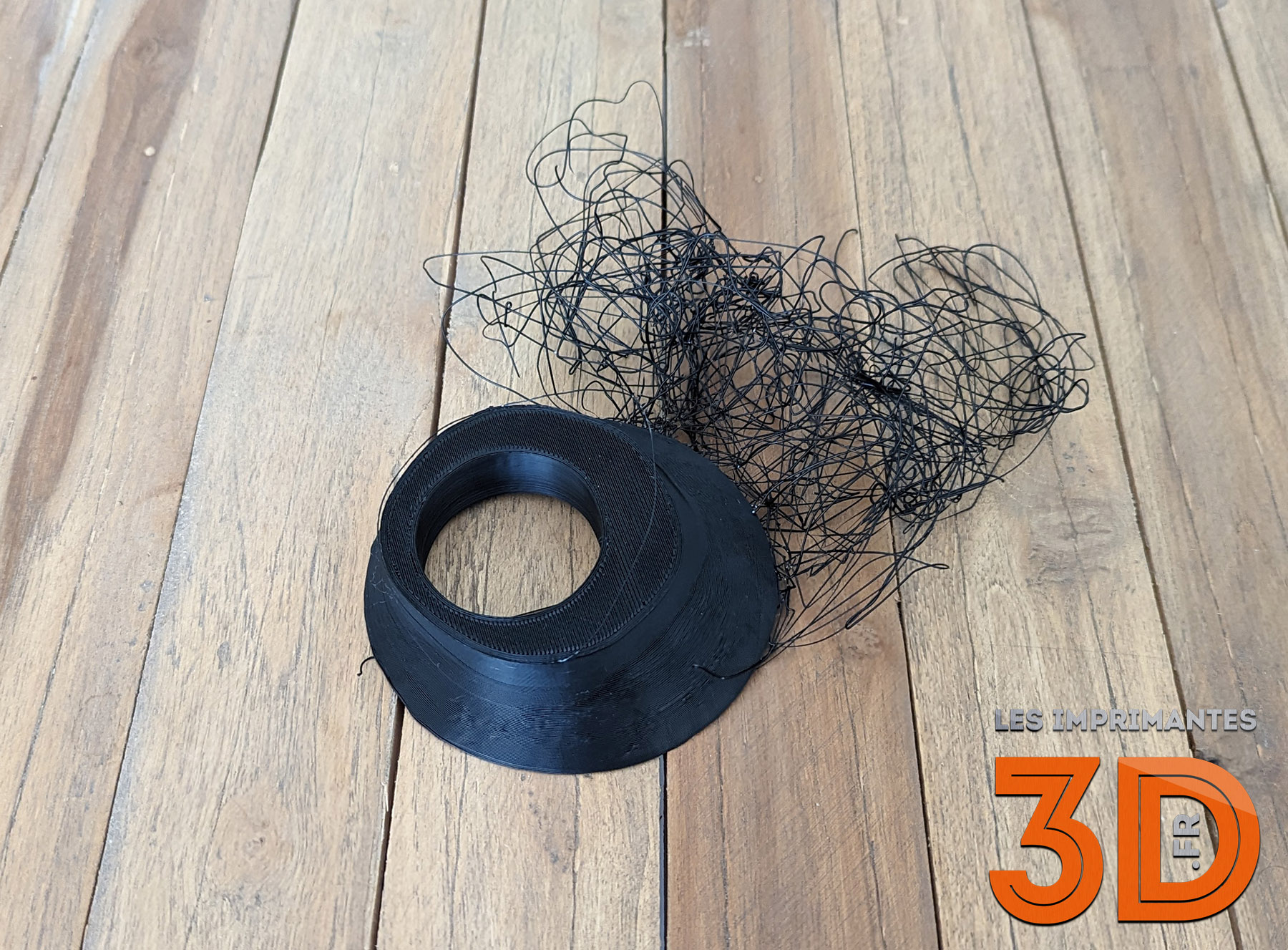

Pour les tests en PETG avec la Creality K1,  j’ai pris mon vieux MaterialZ bleu transparent de chez CompoZan stocké à l’air libre depuis plusieurs années.

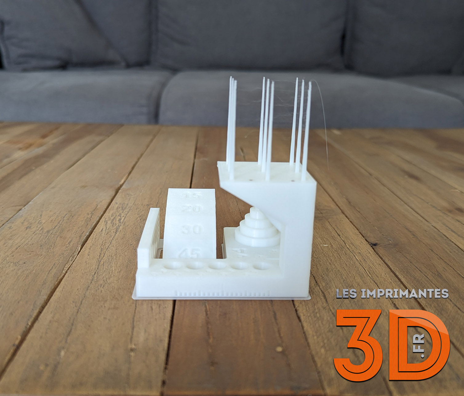

J’ai commencé par trancher ce micro poulpe de calibration avec le profil “CR-PETG” faute d’en avoir un générique. Le trancheur n’a pas jugé bon de mettre du brim et l’objet c’est malheureusement décollé et ici, pas d’IA pour m’en alerter :
Ce fail m’a au moins permis de constater que l’extrusion de PETG ne posait pas de problème. J’ai donc enchainé avec un modèle un peu plus gros, ce Low-Poly Totodile réalisé sans jupe ni support en 28 minutes :
Pas de défaut, pas de stringing, des porte-à-faux de qualité, j’ai donc enchaîné avec cet autrement plus imposant buste de Yoda, toujours sans aucun support :
Après 2H13 d’impression, le résultat est encore une fois excellent.

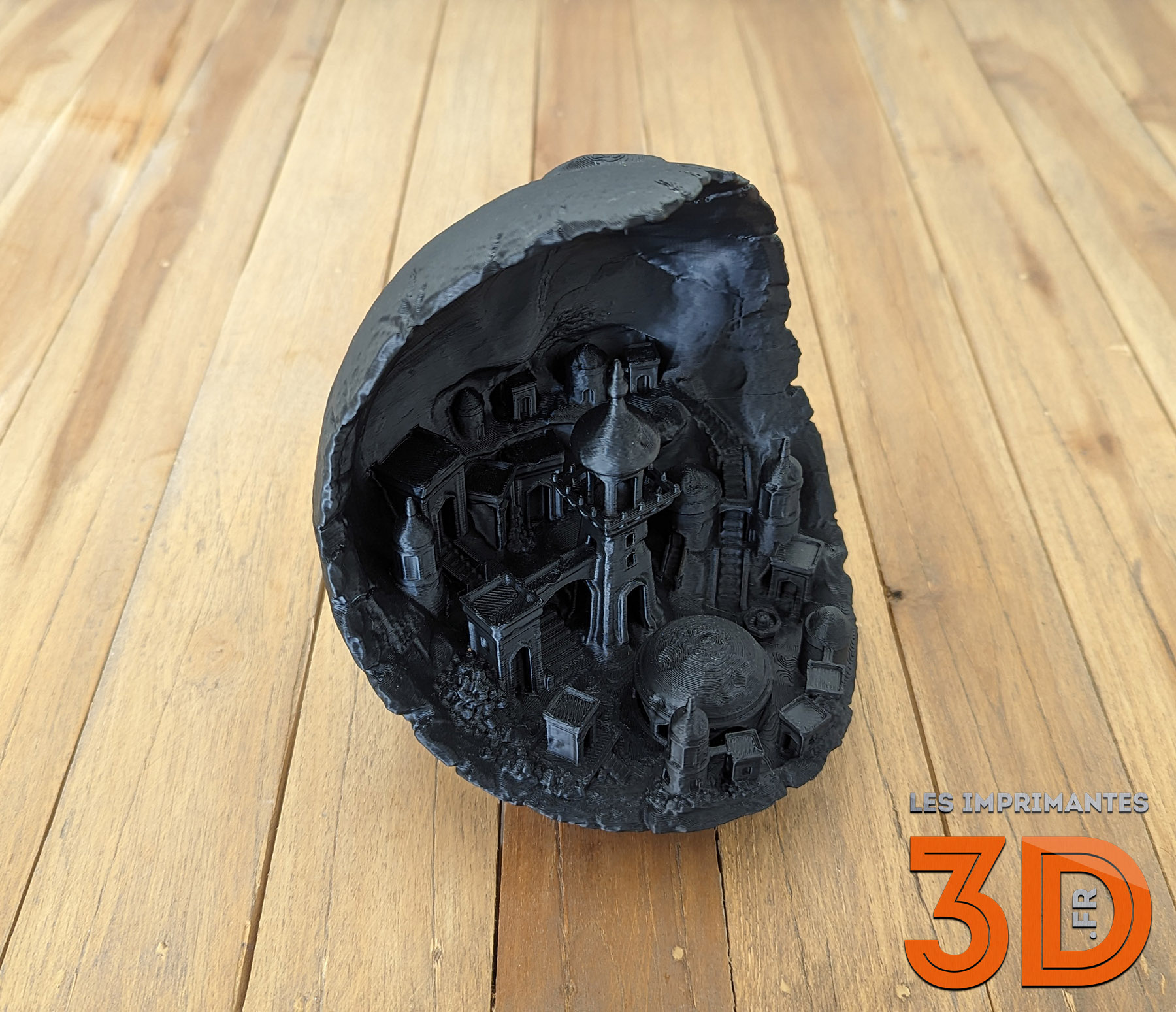

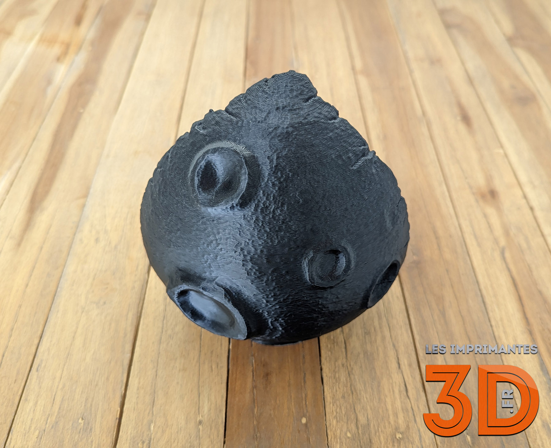

Impression en ABS avec la Creality K1

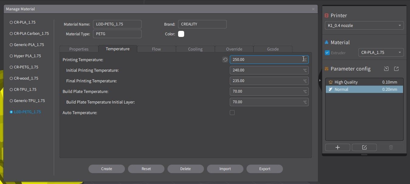

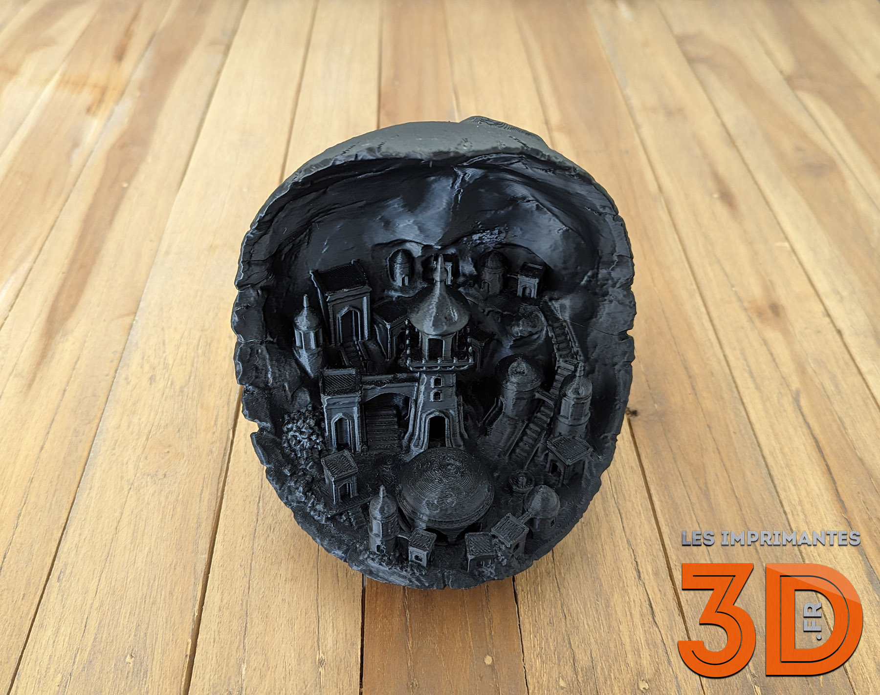

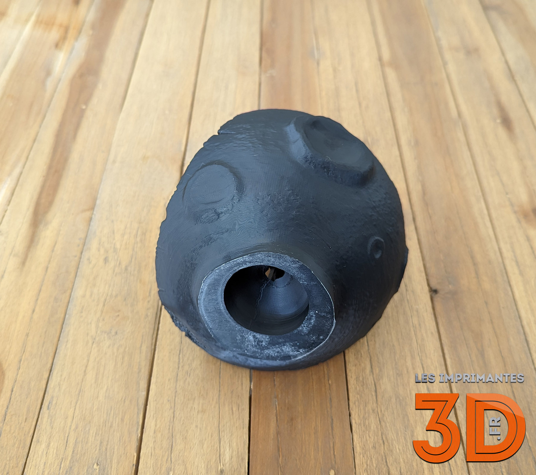

La Creality K1 disposant d’un caisson fermé, j’ai sorti ma bobine d’ABS Sunlu trouvé à 20€ le kilo chez Amazon de l’AMS pour imprimer la Moon City V2.0. L’ASA étant jusqu’à 2 fois plus cher et le PC 3 fois, ces filaments exotiques ne feront pas l’objet du test. Cependant, ils demandent à peu près les mêmes contraintes que l’ABS.
En l’absence de profil ABS dans Creality Print, j’en ai conçu un en me basant sur le profil générique de Bambu Lab. Malheureusement, mon premier essai s’est soldé par un échec, l’objet c’est décroché du plateau :
test abs fail
J’ai juste rajouté une longue jupe autour de la base pour sortir la ville de la Lune en 7 heures et 6 minutes, soit une heure de moins qu’avec la X1 Carbon :
Si le rendu est au moins aussi bon que sa concurrente, l’objet est craquelé à plusieurs endroits. Creality m’a déconseillé de continuer mes tests en ABS à cause d’un extrudeur pas adapté qui serait la source du problème. En ce qui me concerne, je pense plus à un souci de température au sein de l’enceinte d’impression. Je vous invite donc à voir ce que ça donne avec les premiers possesseurs de la version définitive de la communauté en attendant que je reçoive et monte mon extrudeur final pour vous faire un retour sur le forum.

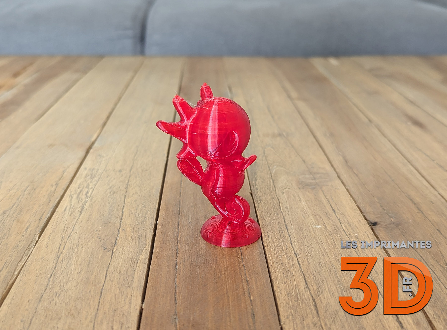

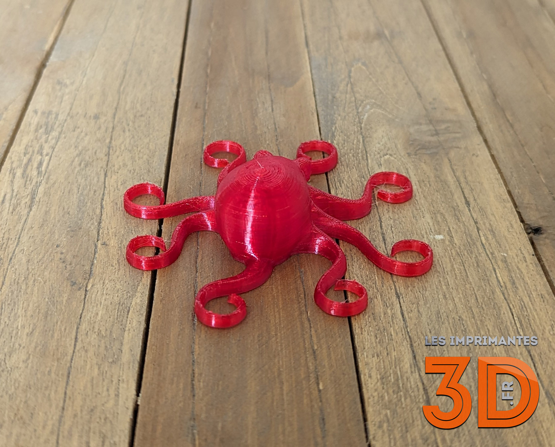

Impression en TPU 95A

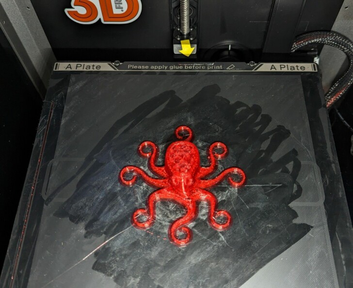

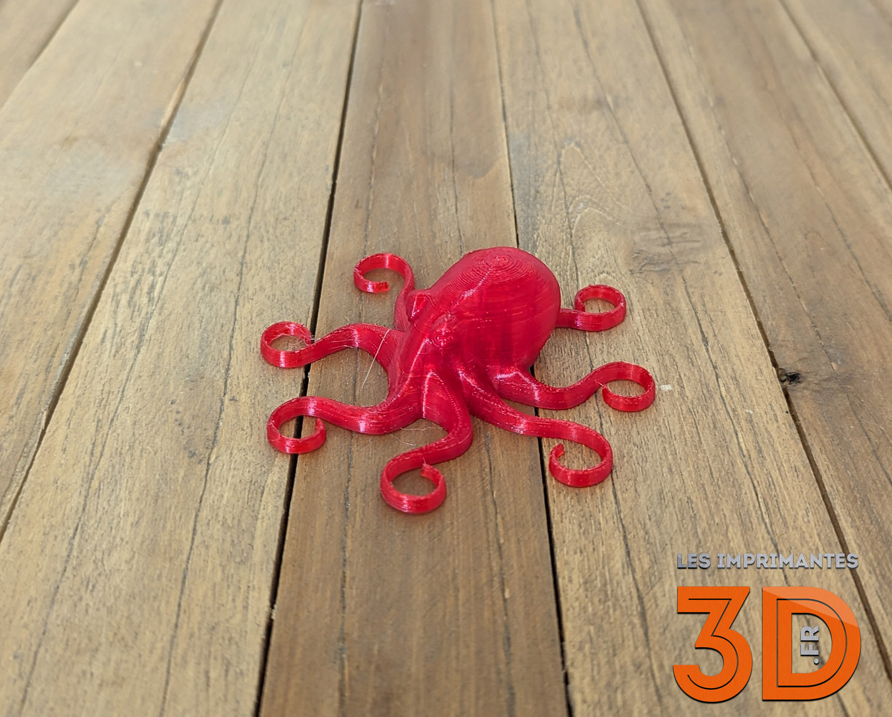

Pour le TPU, je me suis basé sur le profil générique fourni que j’ai ajusté comme pour mes Bambu Lab. J’ai aussi utilisé le même filament Saintsmart rouge transparent.

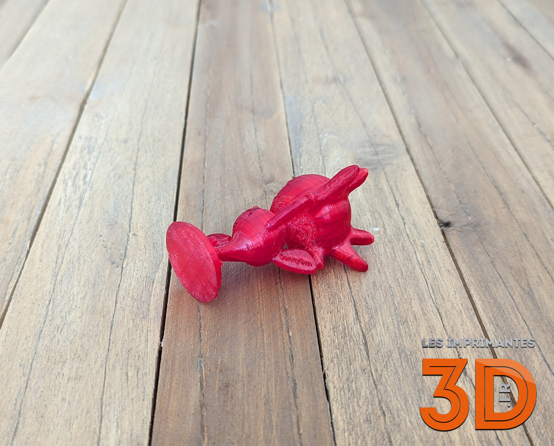

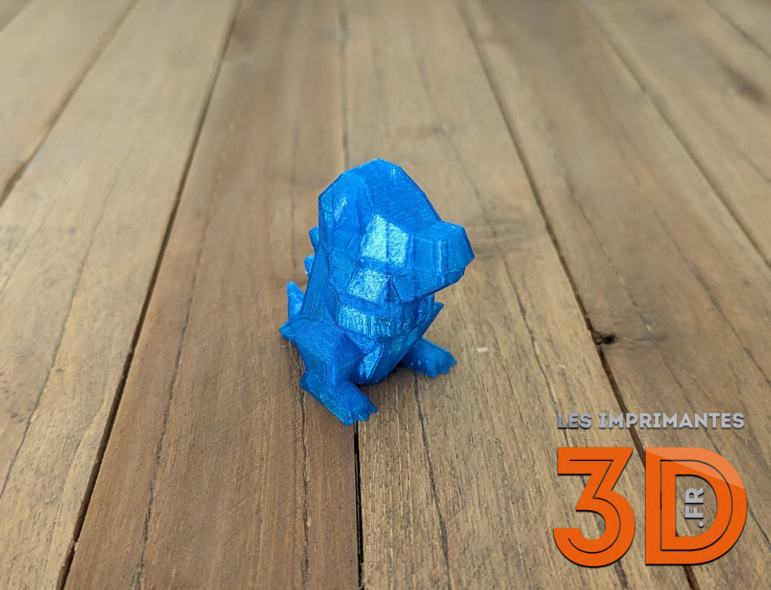

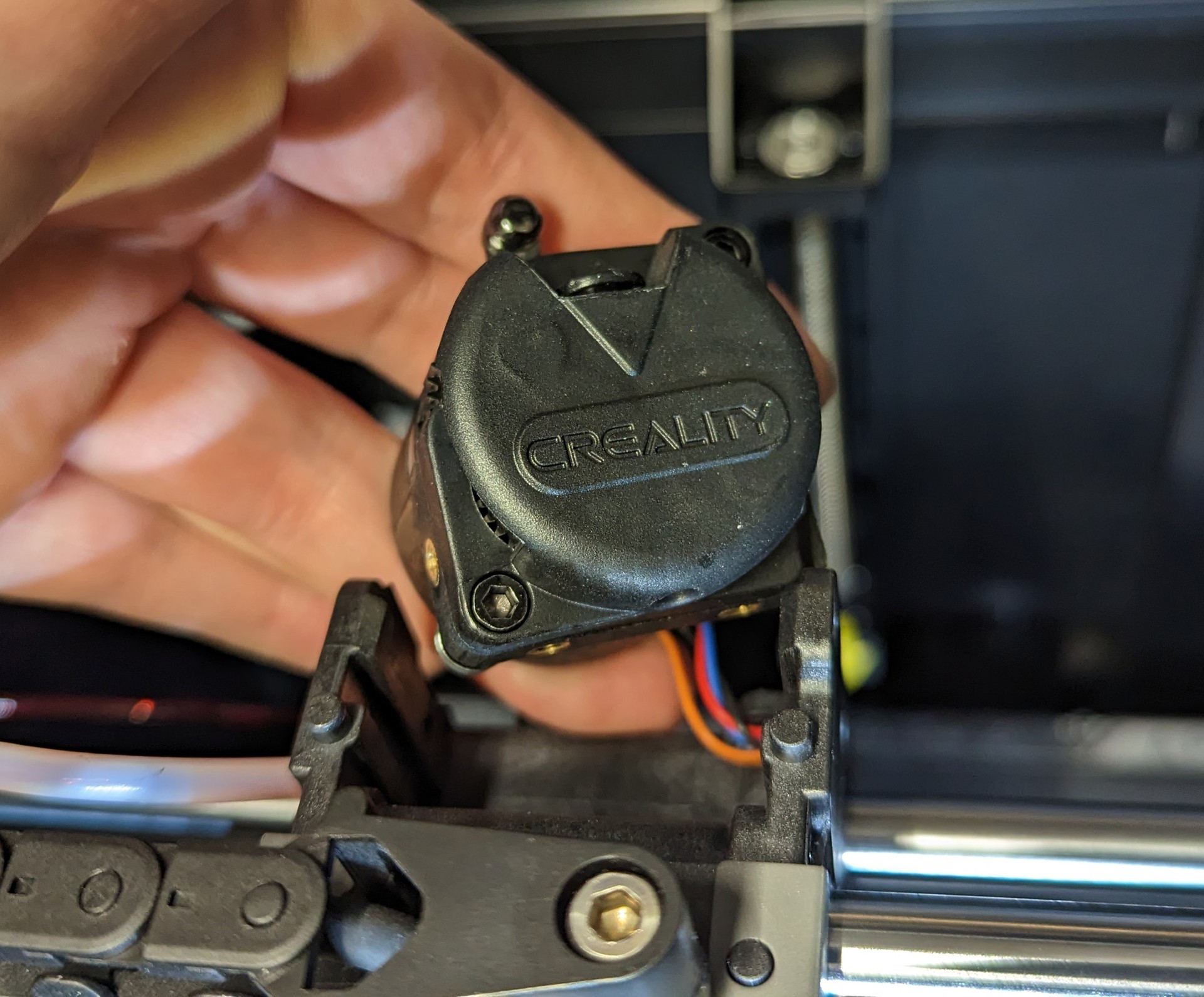

Ma première tentative avec cette pieuvre s’est soldée par de la sous-extrusion :
probleme sous extrusion creality k1

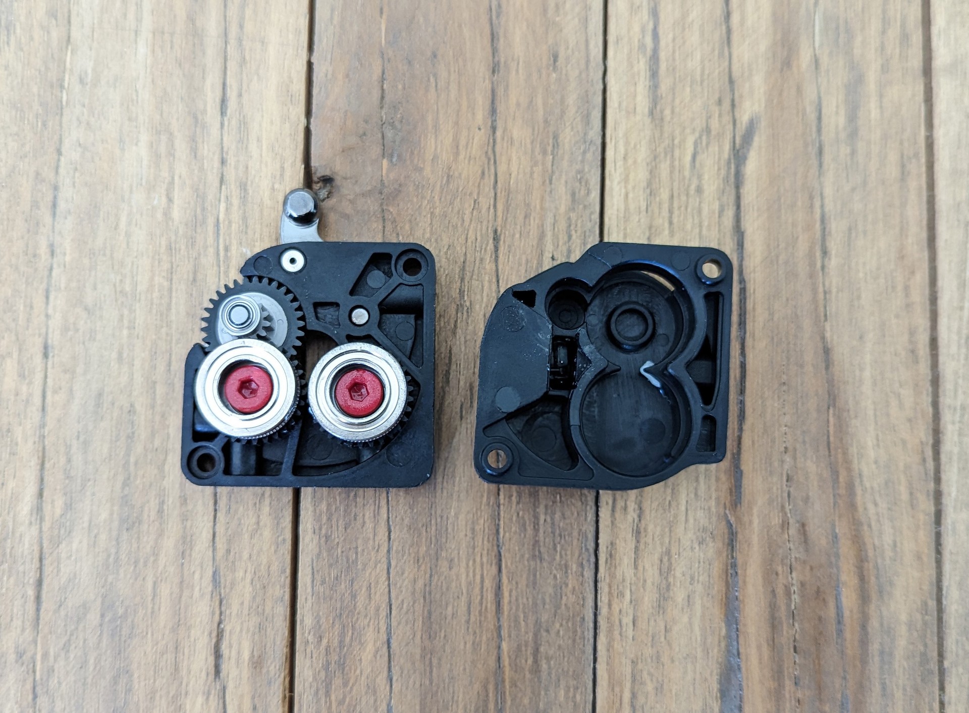

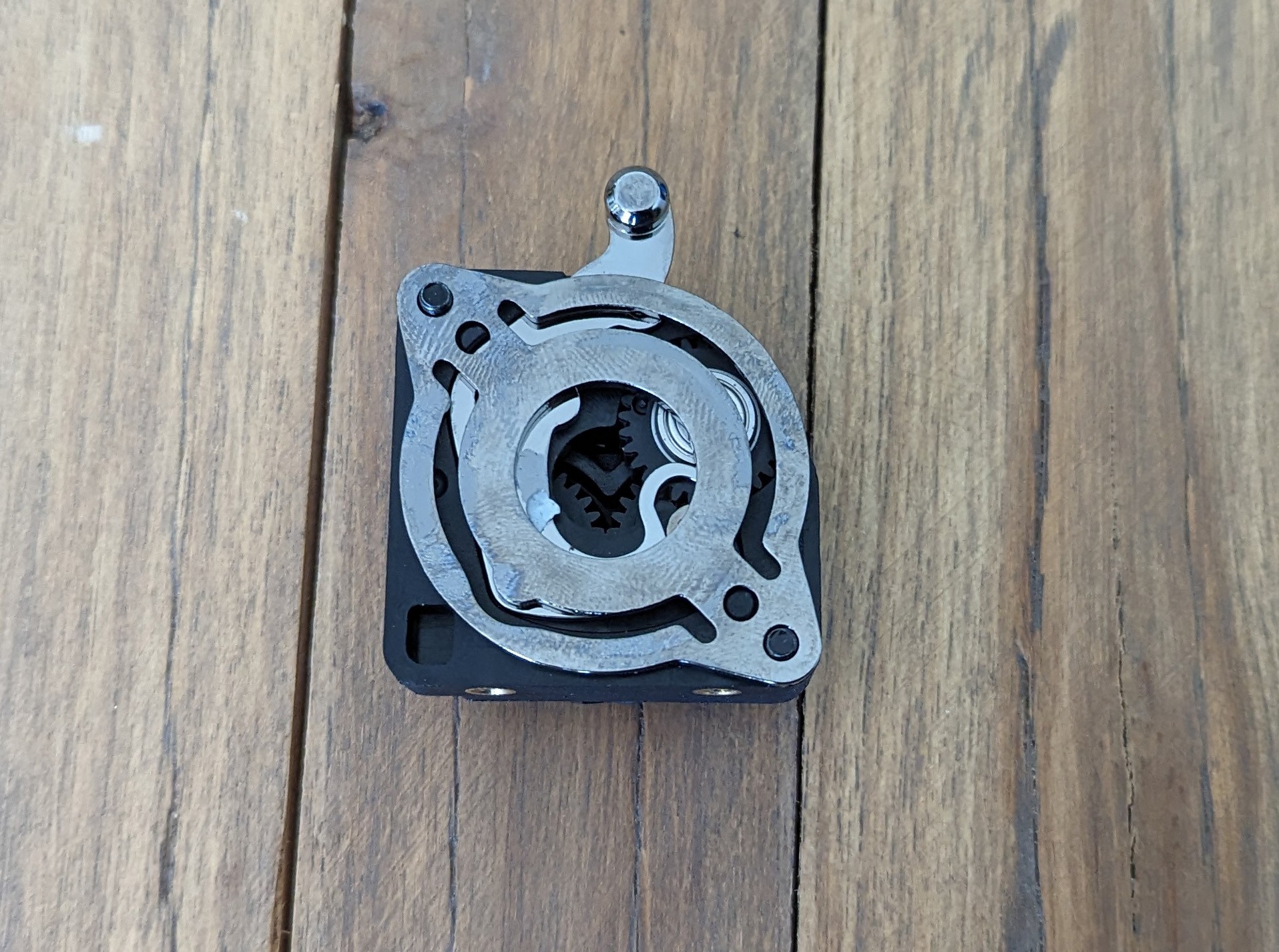

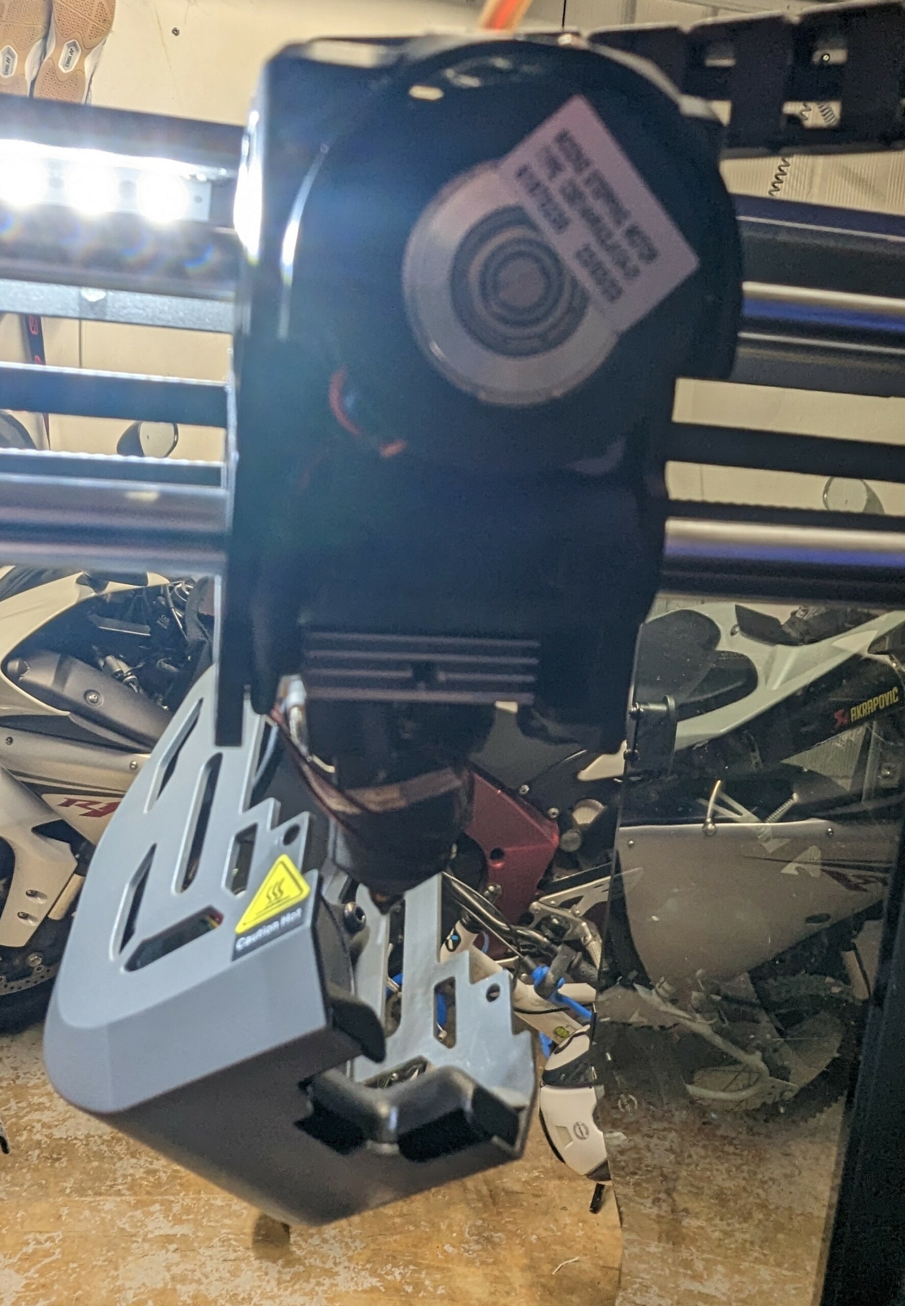

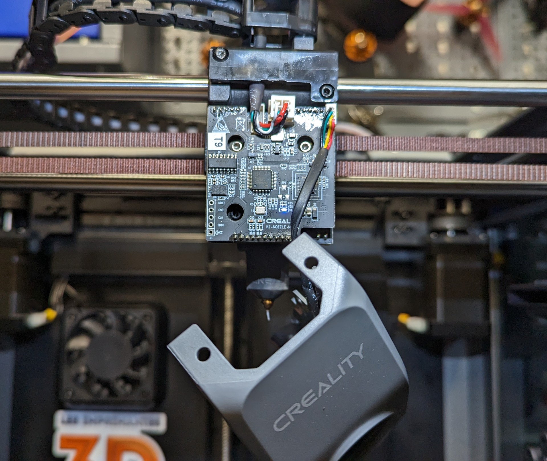

J’ai été averti par Fran6p que de nombreux propriétaires de K1 ont dû sortir le tube PTFE qui guide le filament jusqu’à l’extrudeur de la chaîne qui fait office de passe câble. En effet, cette dernière tord trop le tube qui fini par ralentir voire bloquer le passage du filament (c’est peut-être aussi pour ça que j’ai eu des problèmes avec l’ABS).
Avant de réaliser cette modification, j’ai imprimé à nouveau le benchy en 17 minutes sans problème. Mais après, impossible de réinsérer le TPU dans l’extrudeur… Et pour cause, un bout de PLA blanc était resté coincé dedans.
Si sans documentation j’ai trouvé la maintenance de la tête d’impression plutôt pénible, Creality a depuis sorti un bon nombre de vidéos explicatives sur l’utilisation, la maintenance et la réparation de la K1 sur sa chaîne Creality After-sale qui vaut le détour :
https://youtu.be/A0xRh2TjiJ4
Une fois l’extrudeur remis en état de marche, la pieuvre a pu voir le jour sans encombre et de bonne qualité en seulement 1H47 :

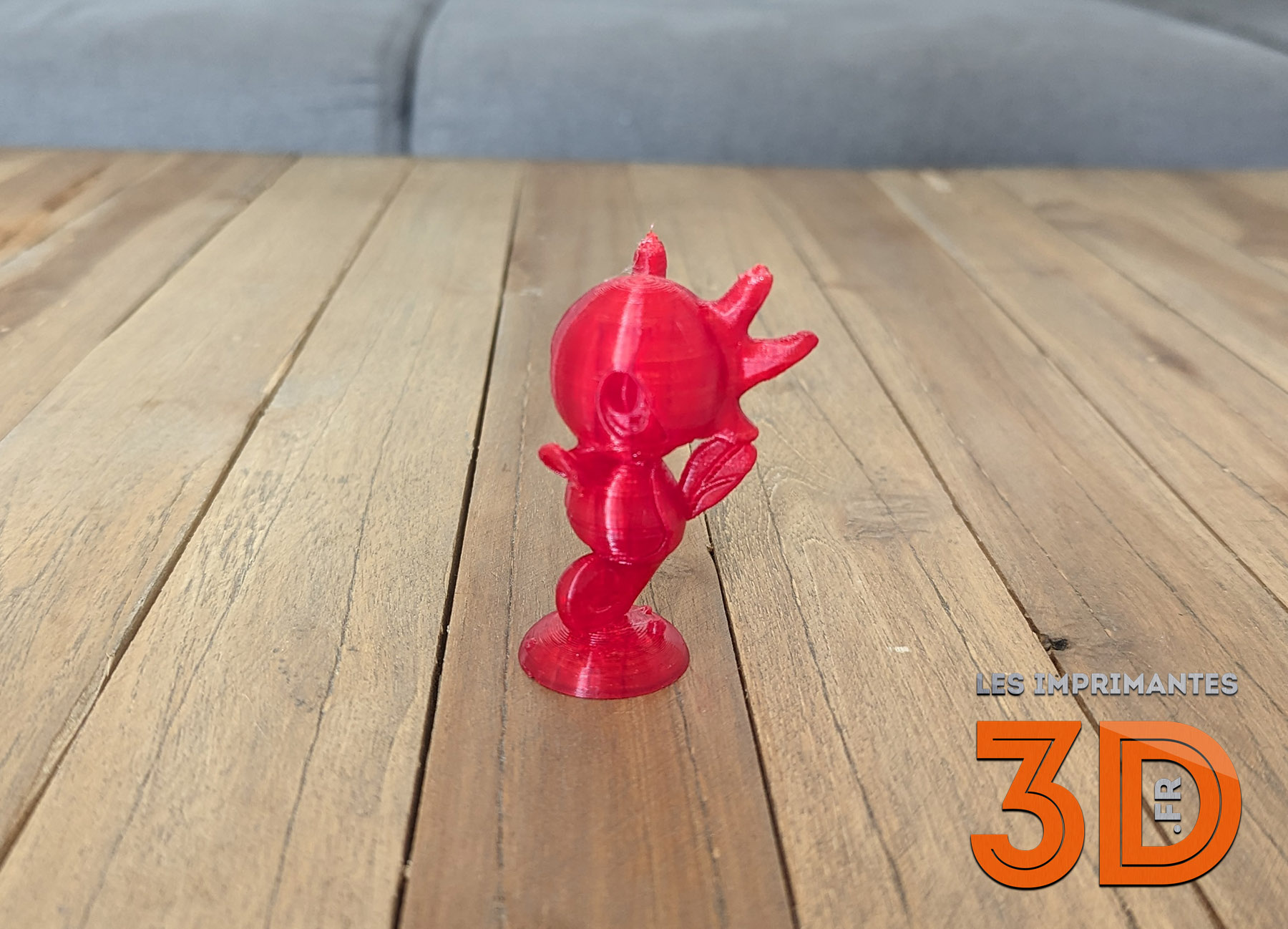

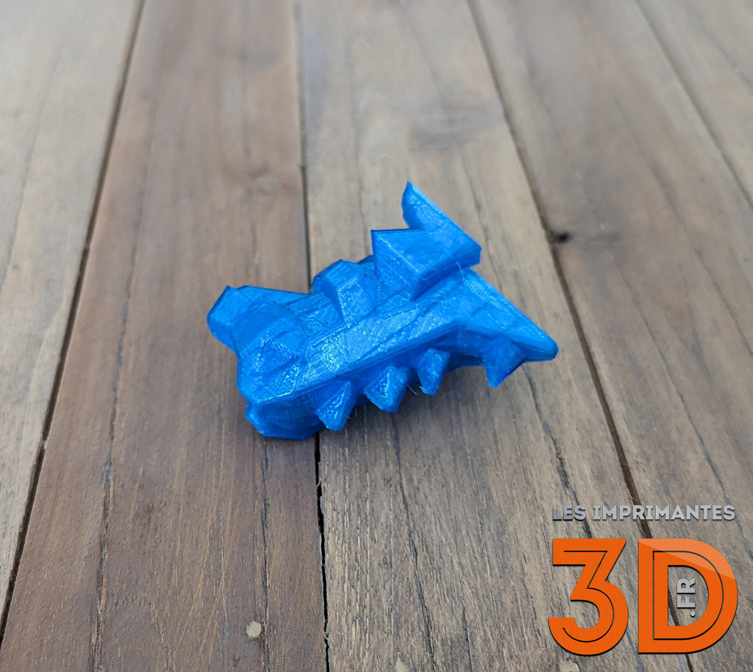

En guise de dernier print pour cette review, j’ai choisi le même Pokemon hippocampe relativement complexe sans aucun support que pour mon test de la X1-Carbon :
L’animal marin est sorti en 2H12 contre 2H40 chez Bambu et pourtant, la qualité des overhangs est meilleure ! La Creality K1 est donc tout à fait adaptée pour l’impression 3D de filaments souples.
