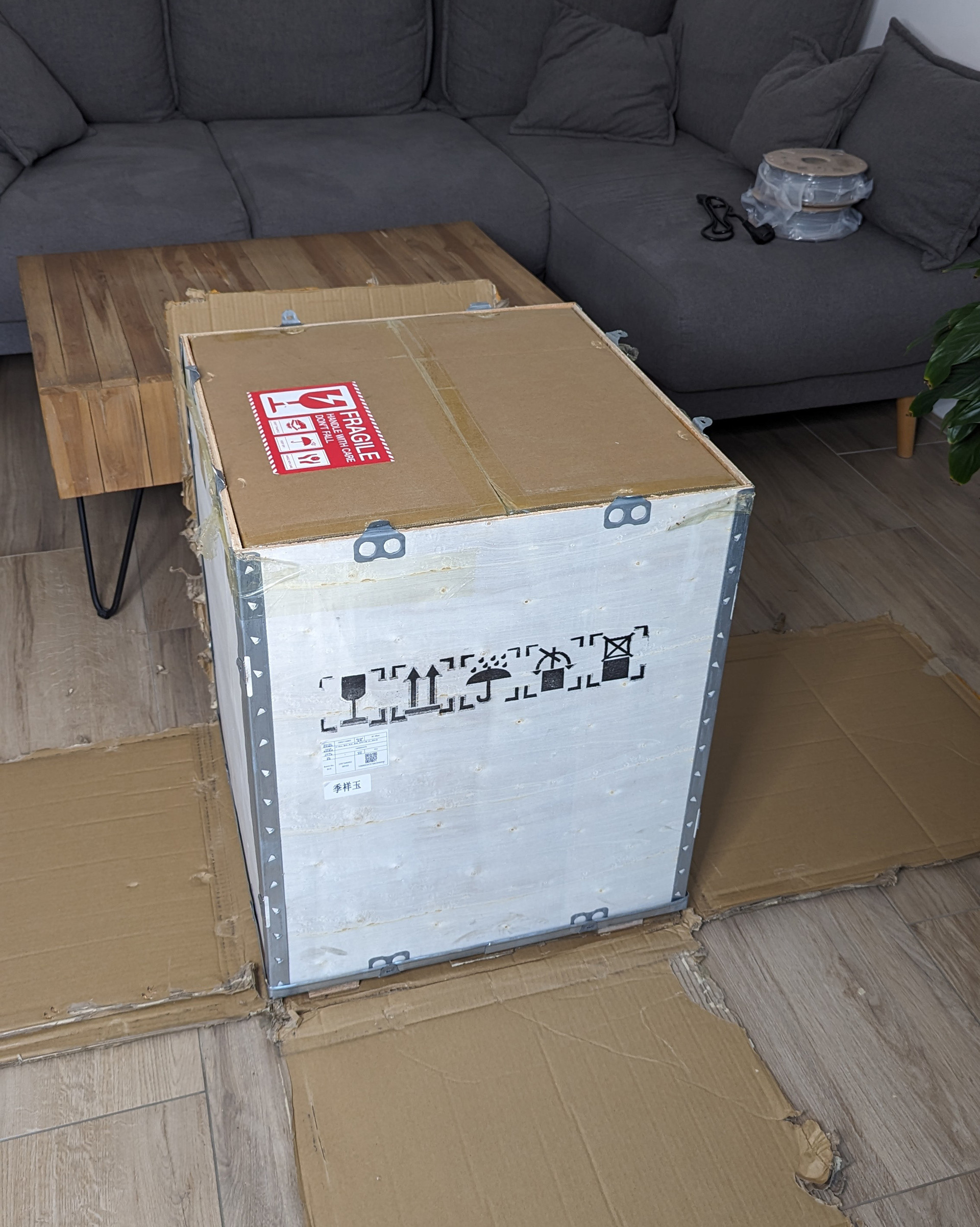

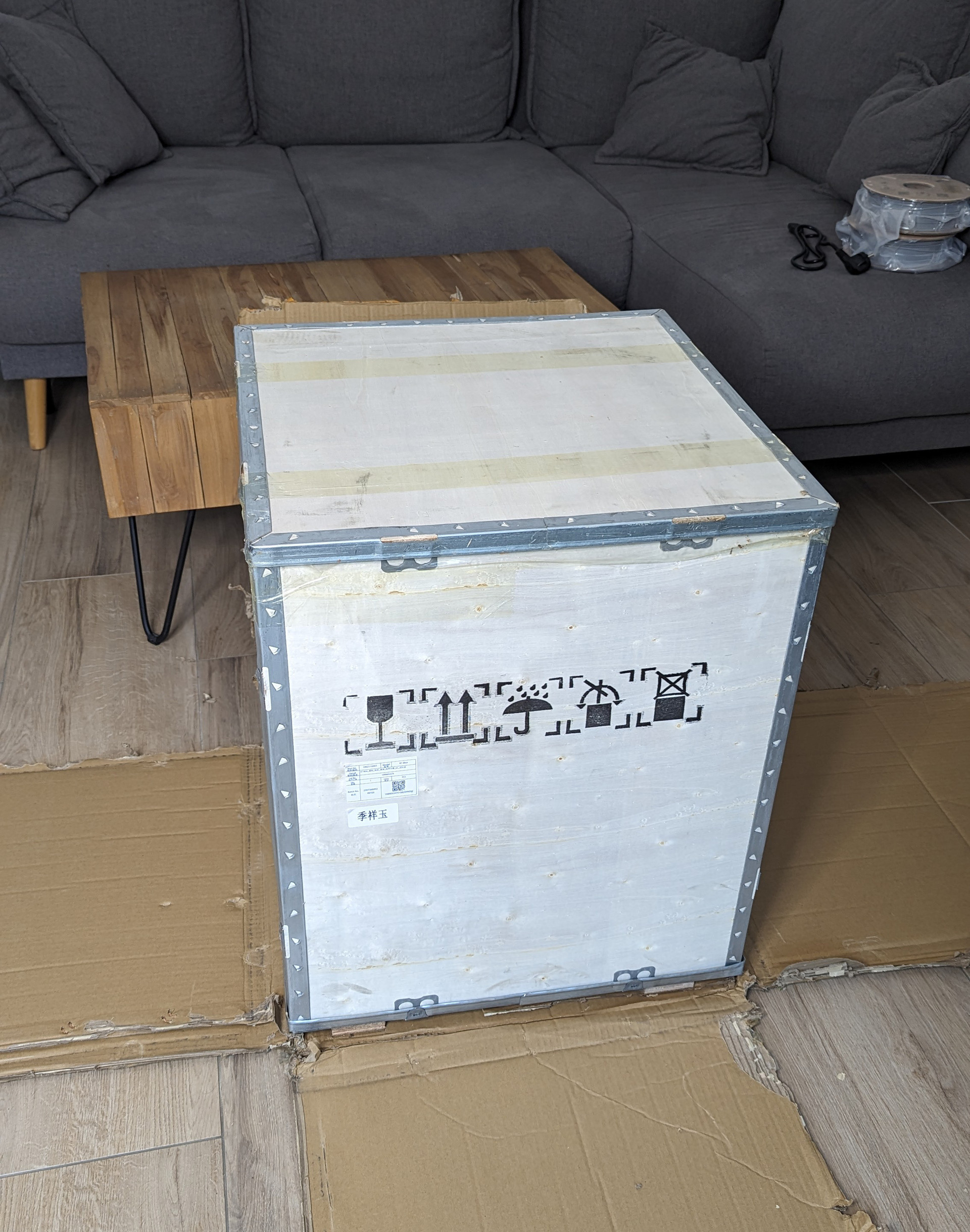

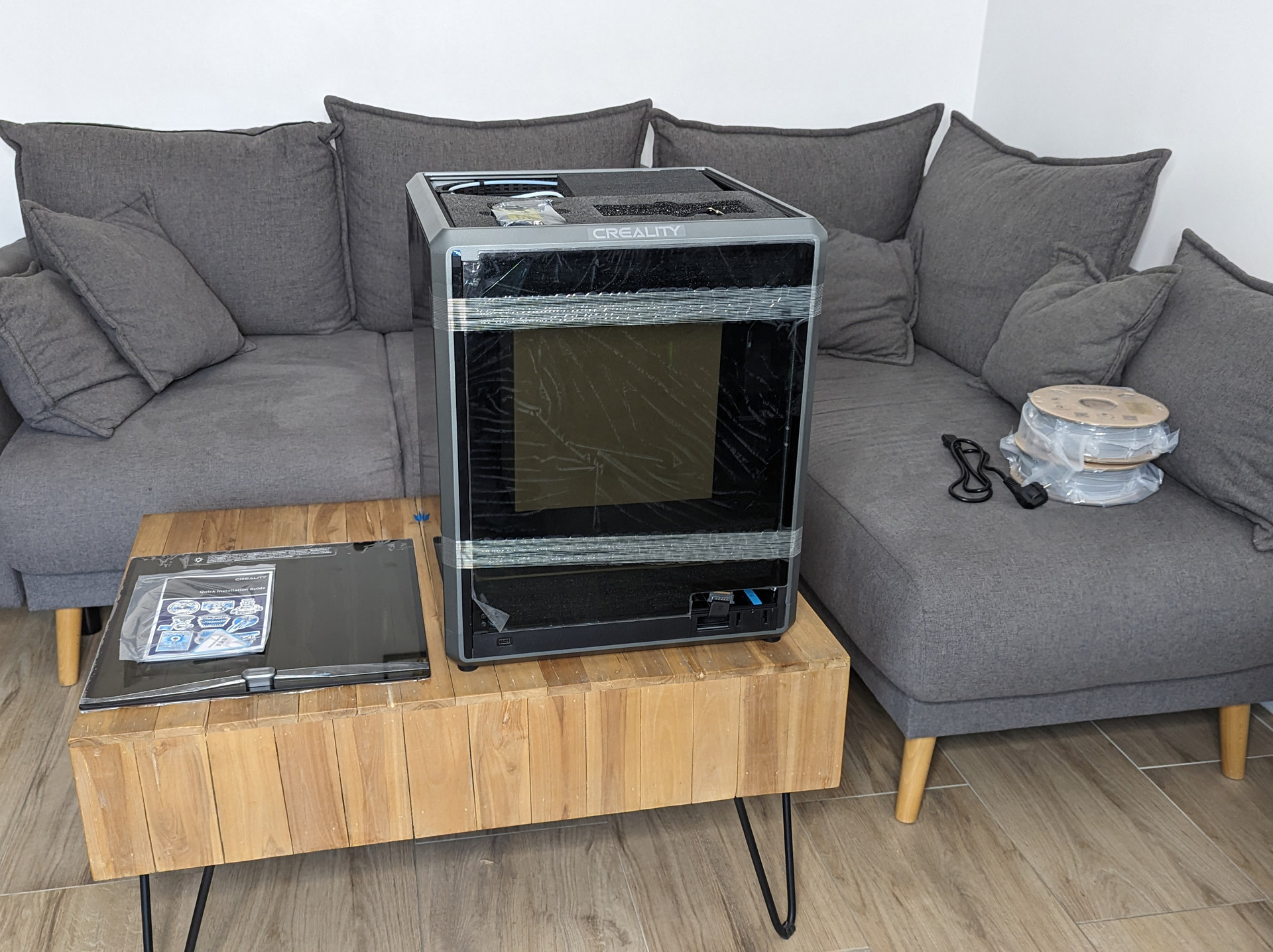

Ensuite, comme pour la petite K1, j’ai reçu la K1 Max dans un emballage de type poupée russe : l’imprimante dans un carton contenant une boite en bois et en métal, elle-même dans un carton… C’était lourd et pénible à déballer mais au moins la machine était bien protégée et est ainsi arrivée intacte de son voyage depuis la Chine.
Coup de bol, j’ai ouvert la boite en bois dans le bon sens et l’imprimante l’était aussi. En haut de son carton de transport, on retrouve tout d’abord une pochette avec un “Quick Installation Guide” en plusieurs langues (dont le français), des autocollants et l’étiquette du contrôle qualité. L’étage de polystyrène du dessus protège le capot en verre et finalement, en dessous, on retrouve la machine :

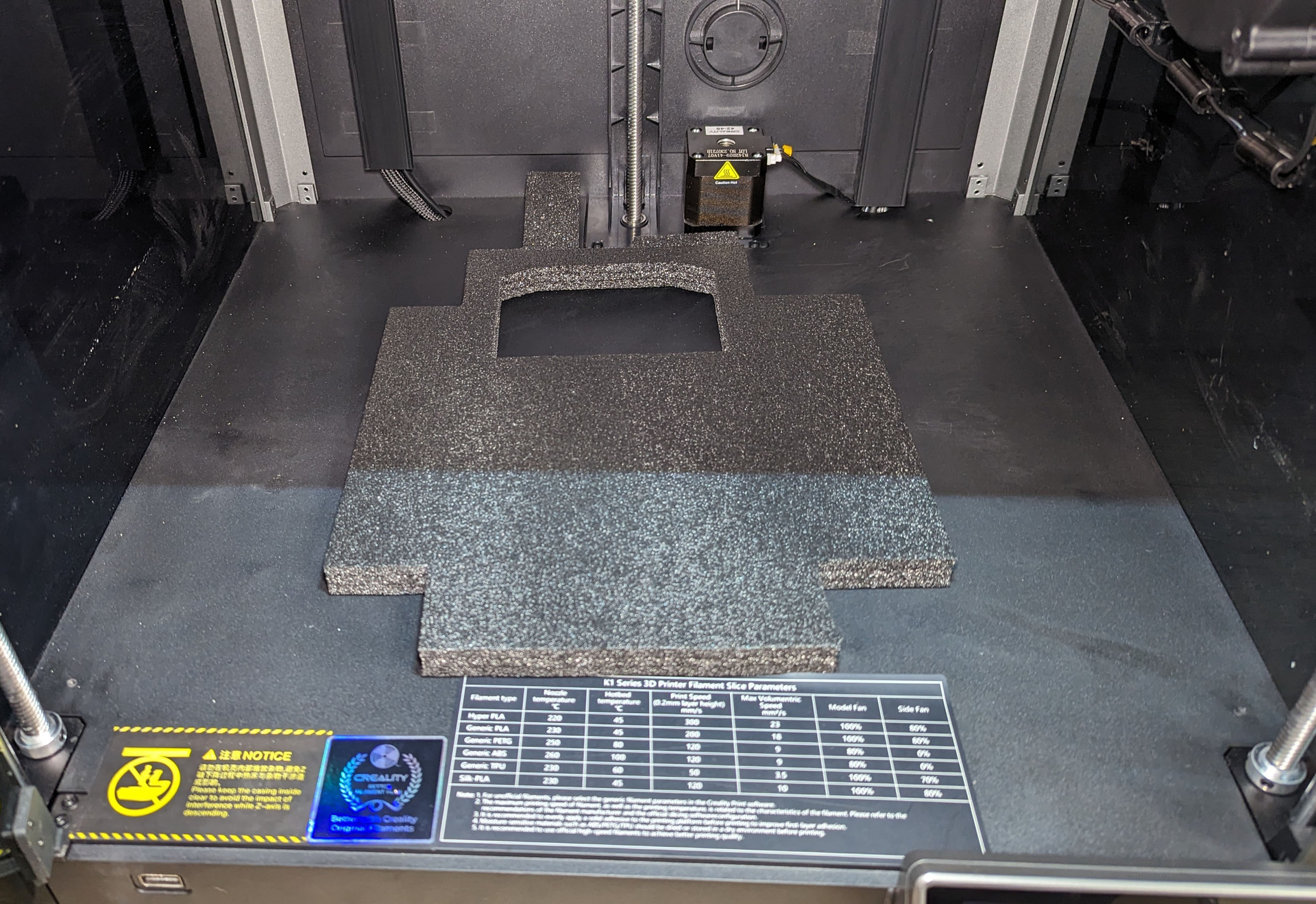

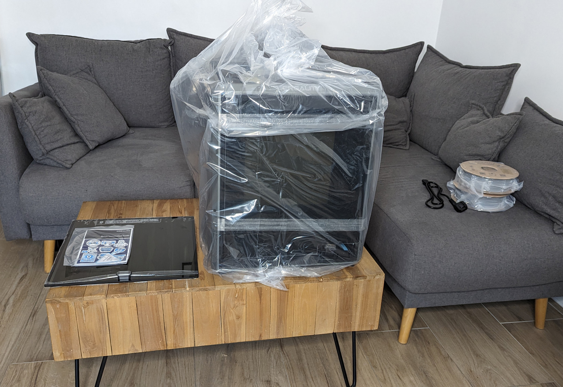

La K1 Max est bien calée dans de la mousse et rangée dans un sac en plastique que l’on peut utiliser pour l’extirper du carton. Attention au tour de rein car elle pèse son poids (18 kg).
Une fois sortie de son carton et de son pochon, il reste à décoller les films protecteurs sur les deux parois latérales en plexiglass, ainsi que sur la porte et le capot en verre. Dans l’enceinte de l’imprimante, on retrouve encore un rangement en étage avec, tout en haut, l’écran dans un sachet antistatique et un cordon d’alimentation, au format US cette fois-ci :

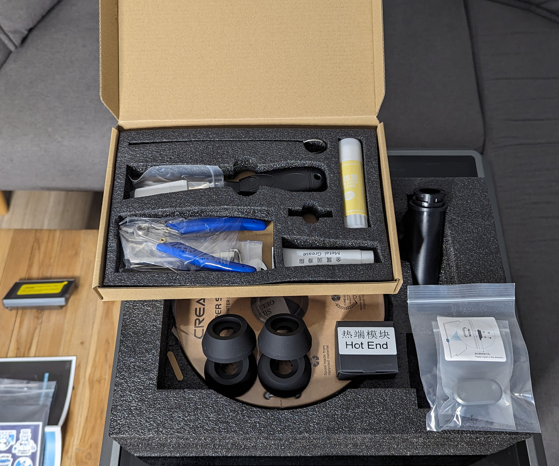

Les accessoires

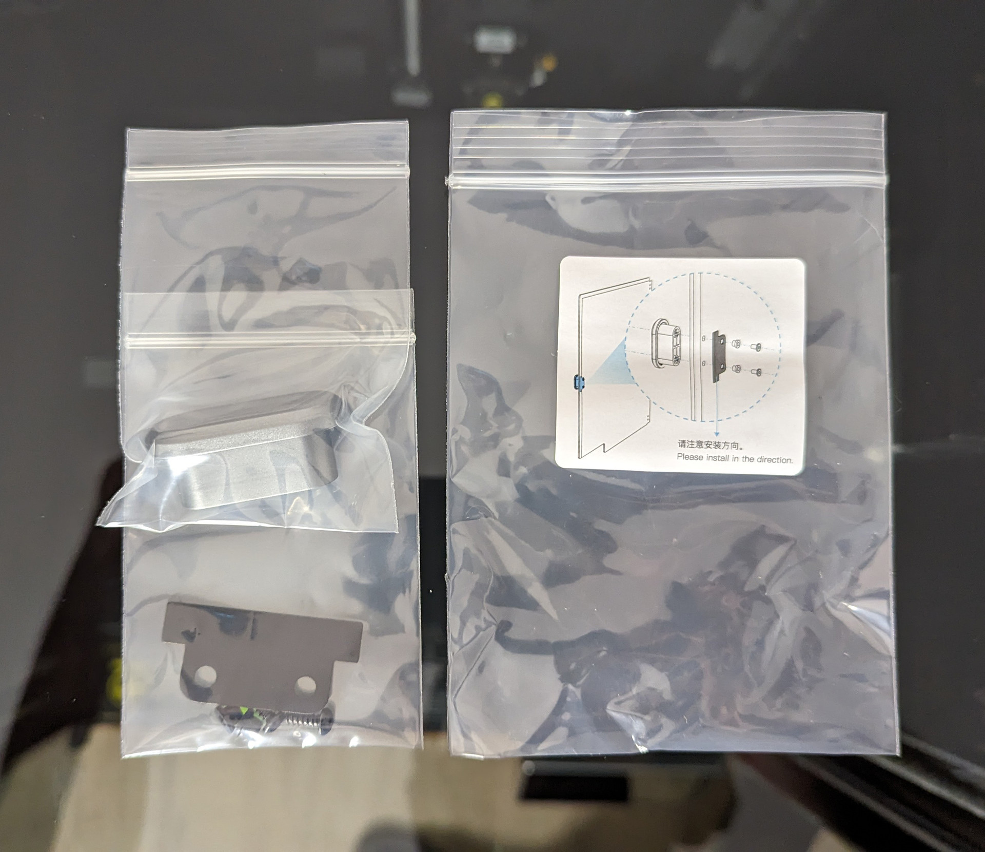

Dernier petit carton posé et bien calé sur le lit, celui des accessoires :
Test Creality K1 Max Unboxing 017
Il y a à l’intérieur :
  • une bobine de filament Hyper PLA blanc
  • des pieds en caoutchouc anti-vibration
  • une hot end de rechange (buse, corps de chauffe et heatbreak assemblée + chaussette de protection en silicone)
  • un support de bobine
  • une poignée de porte avec sa visserie et notice de montage
  • une tige à déboucher la buse
  • de la colle à appliquer sur le lit, pour l’adhésion
  • des outils (clés Allen, clé à pipe, clé plate et tournevis plat) ainsi que de la visserie
  • une spatule en métal (attention à ne pas endommage le lit avec)
  • une pince coupante

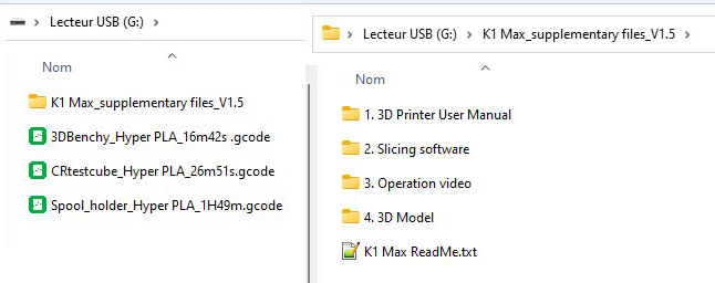

  • une clé USB de 16Go dont voici le contenu :
cle usb creality k1 max
Les gcode à la racine sont aussi sur la mémoire interne de l’imprimante. Les STL originaux sont dans le dossier “3D Model”. Le dossier “1. 3D Printer User Manual” contient une notice très complète de trente pages qui explique vraiment toutes les opérations. Elle est traduite en dix langues dont le français. C’est un bon point pour les débutants qui pourraient se sentir perdus avec le très court “Quick Start Guide” de seulement deux pages. De plus, le fichier texte “ReadMe” liste quelques liens intéressants comme le wiki de la K1 Max et la page produit officielle où vous pouvez retrouver de nombreux tutoriels vidéo dans l’onglet “Support & Service”.
Le dossier “2. Slicing software” contient le logiciel trancheur Creality Print que vous pouvez également télécharger ici dans sa dernière version. Enfin, le répertoire “3. Operation video” contient la vidéo ci-dessous qui résume le déballage, le montage et la mise en route que l’on va également aborder juste après.

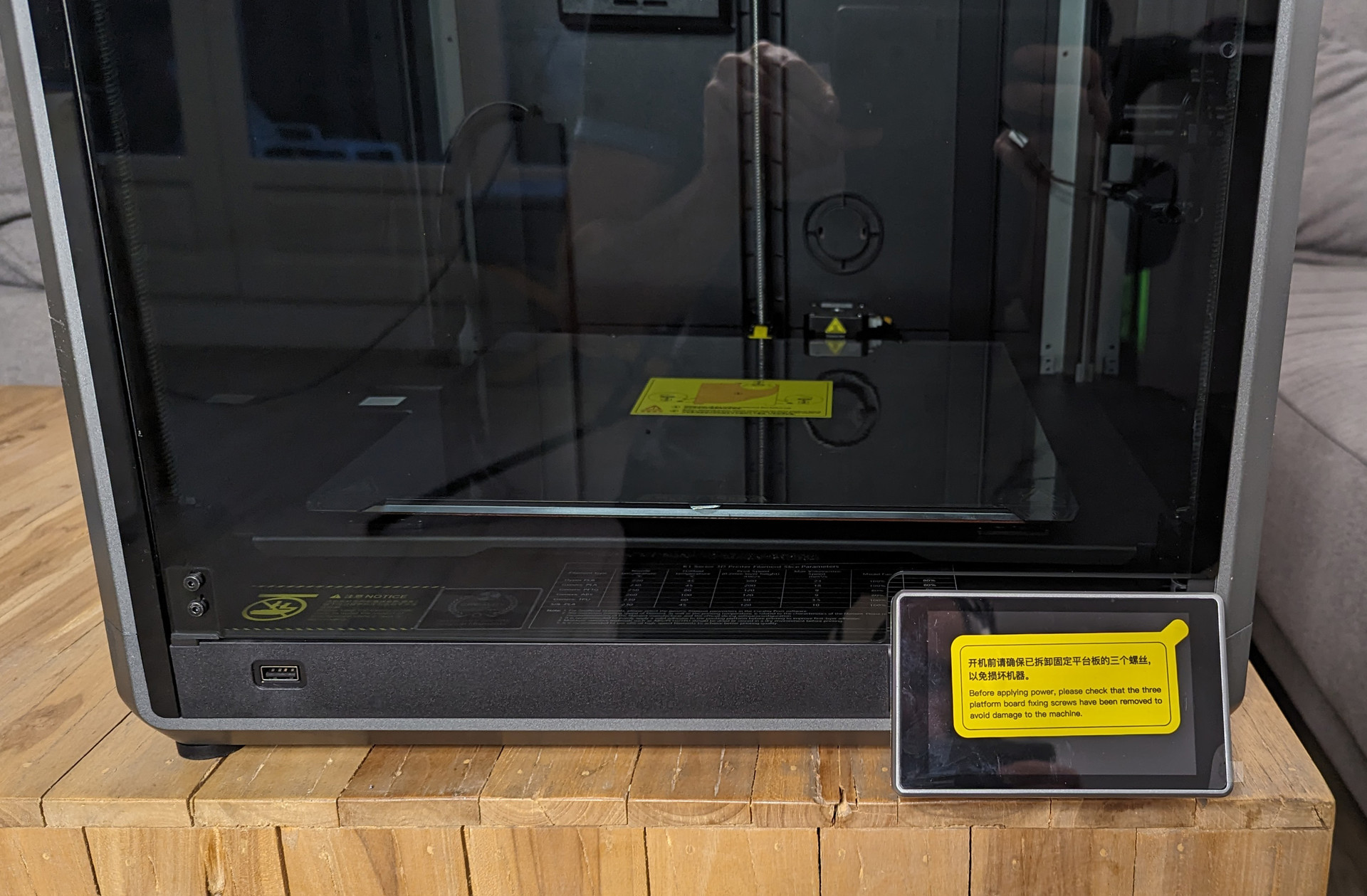

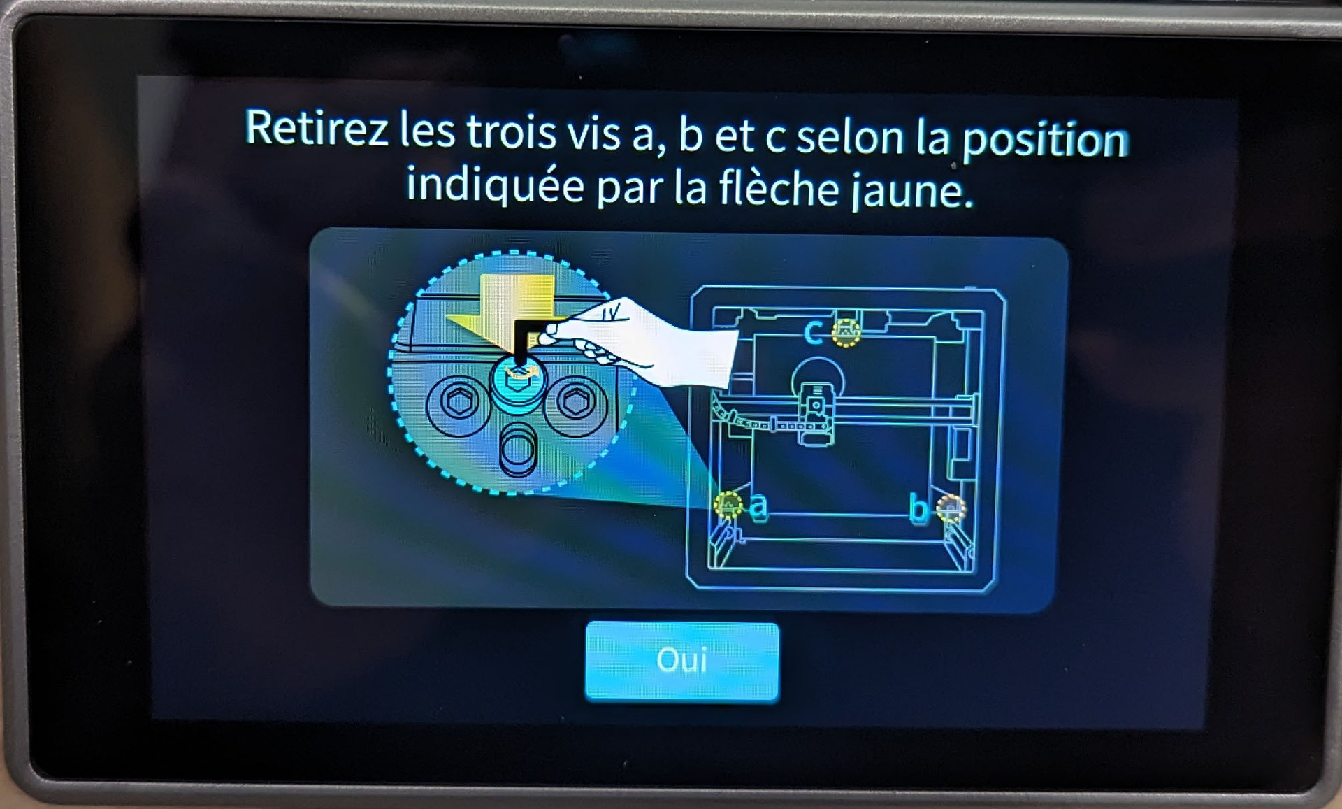

Pour commencer, on doit donc retirer les trois vis qui ont maintenu le plateau en position basse pour éviter qu’il ne bouge pendant son long voyage depuis la Chine. Elles sont fléchées par des autocollants jaunes bien visibles :
montage creality k1 vis lit
Sur la photo ci-dessus, on peut remarquer que Creality a collé un sticker qui récapitule les réglages de base des filaments les plus répandus sur le marché.

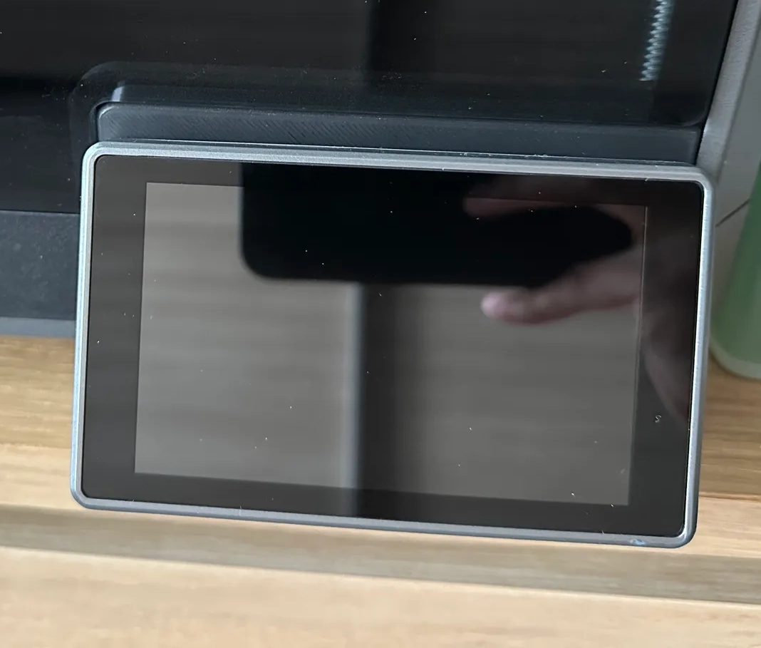

Il faut ensuite connecter et fixer l’écran, puis visser le support de bobine à l’arrière de la machine :

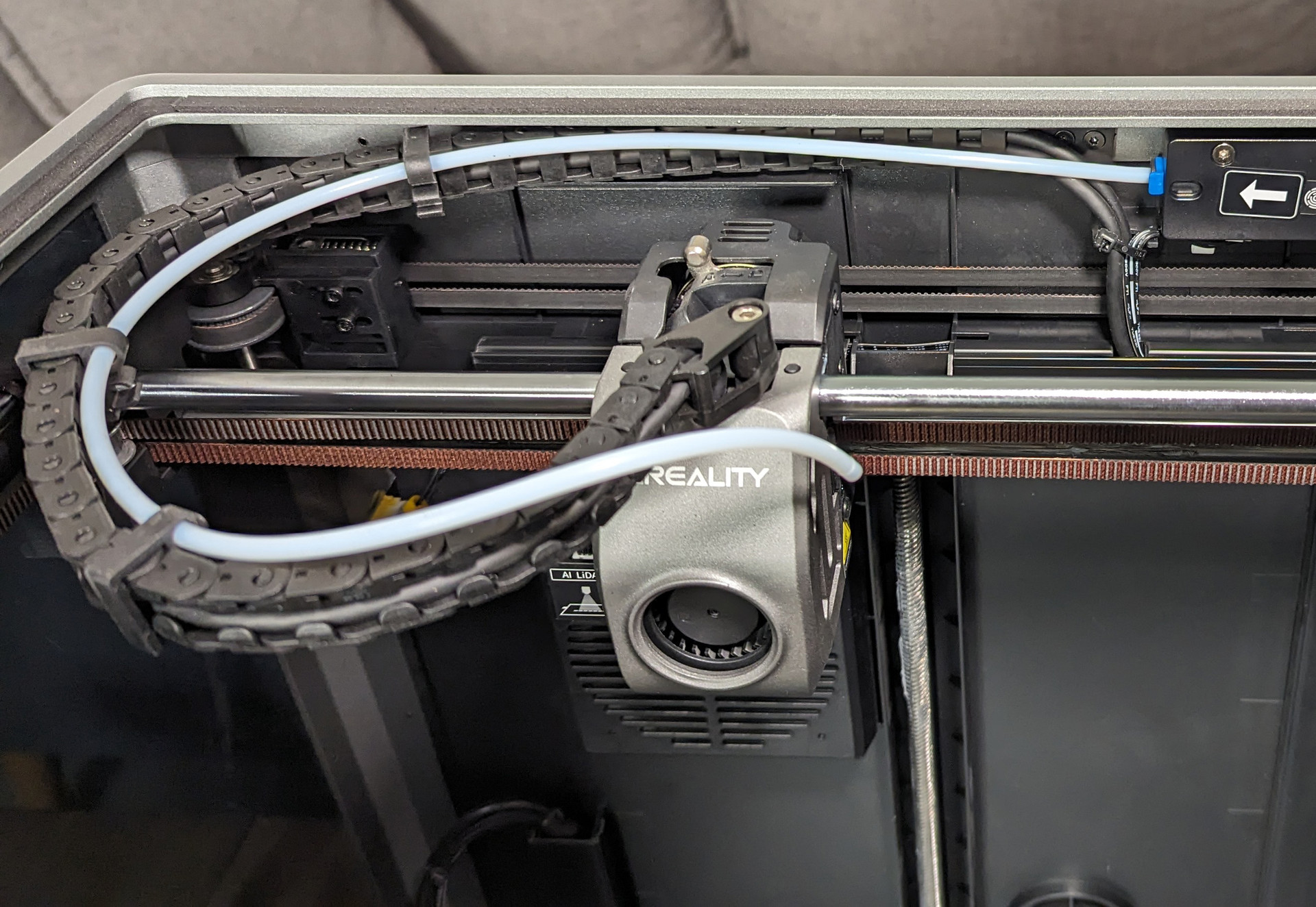

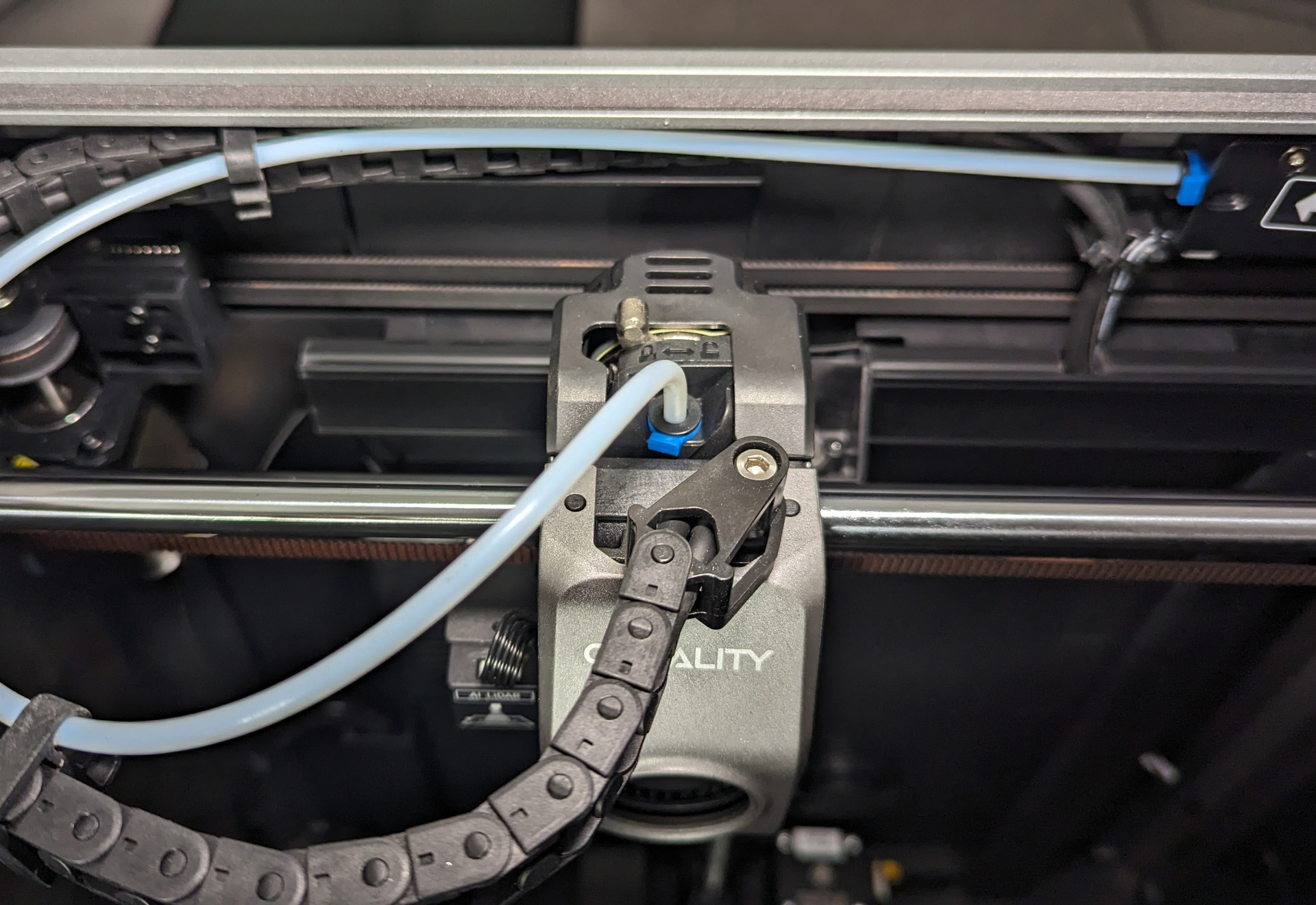

Pour finir, insérer le tube PTFE dans le pneufit de l’extrudeur et visser la poignée de porte :

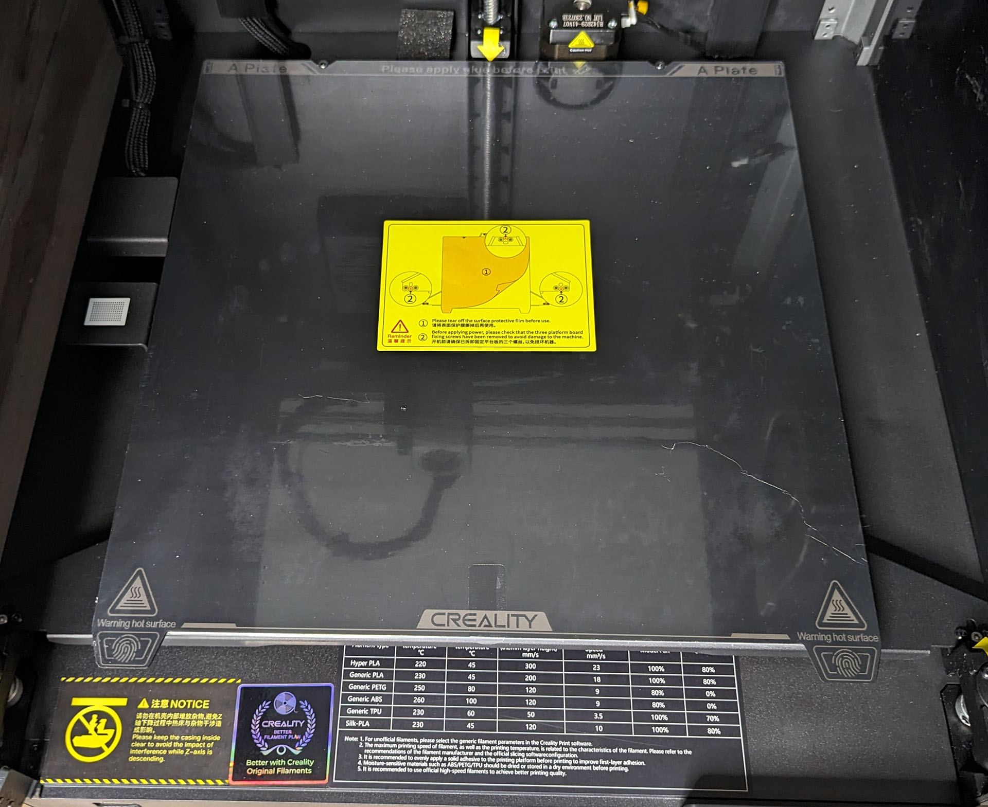

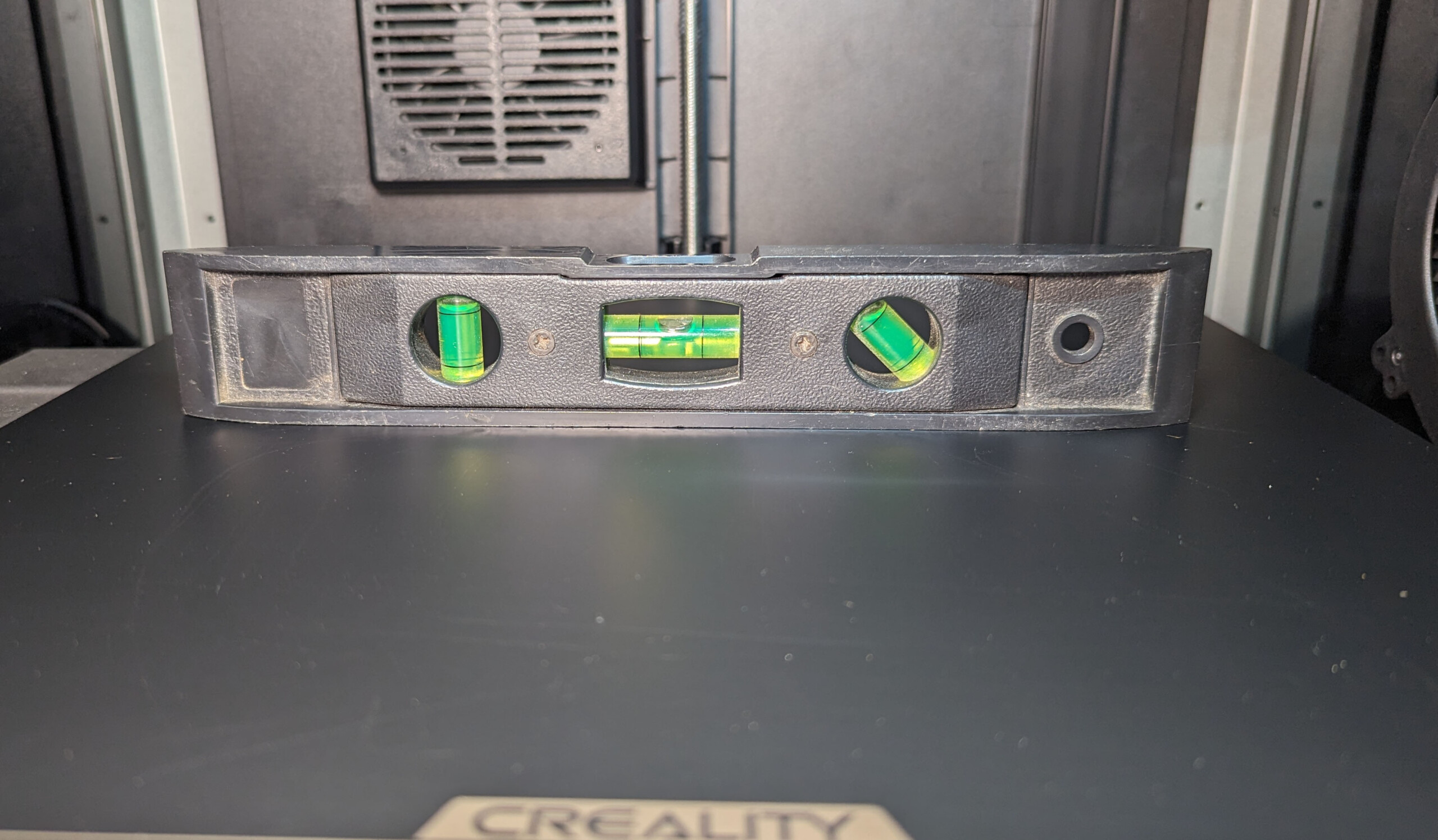

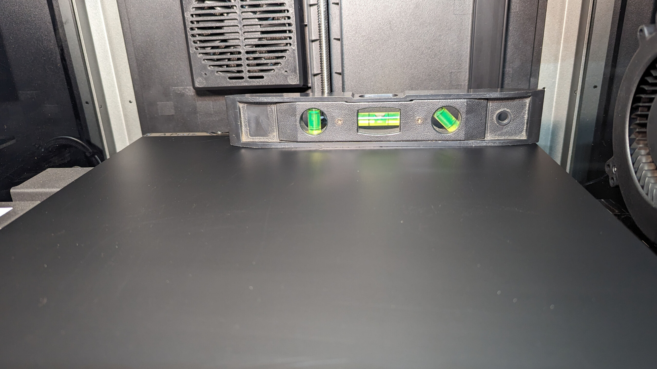

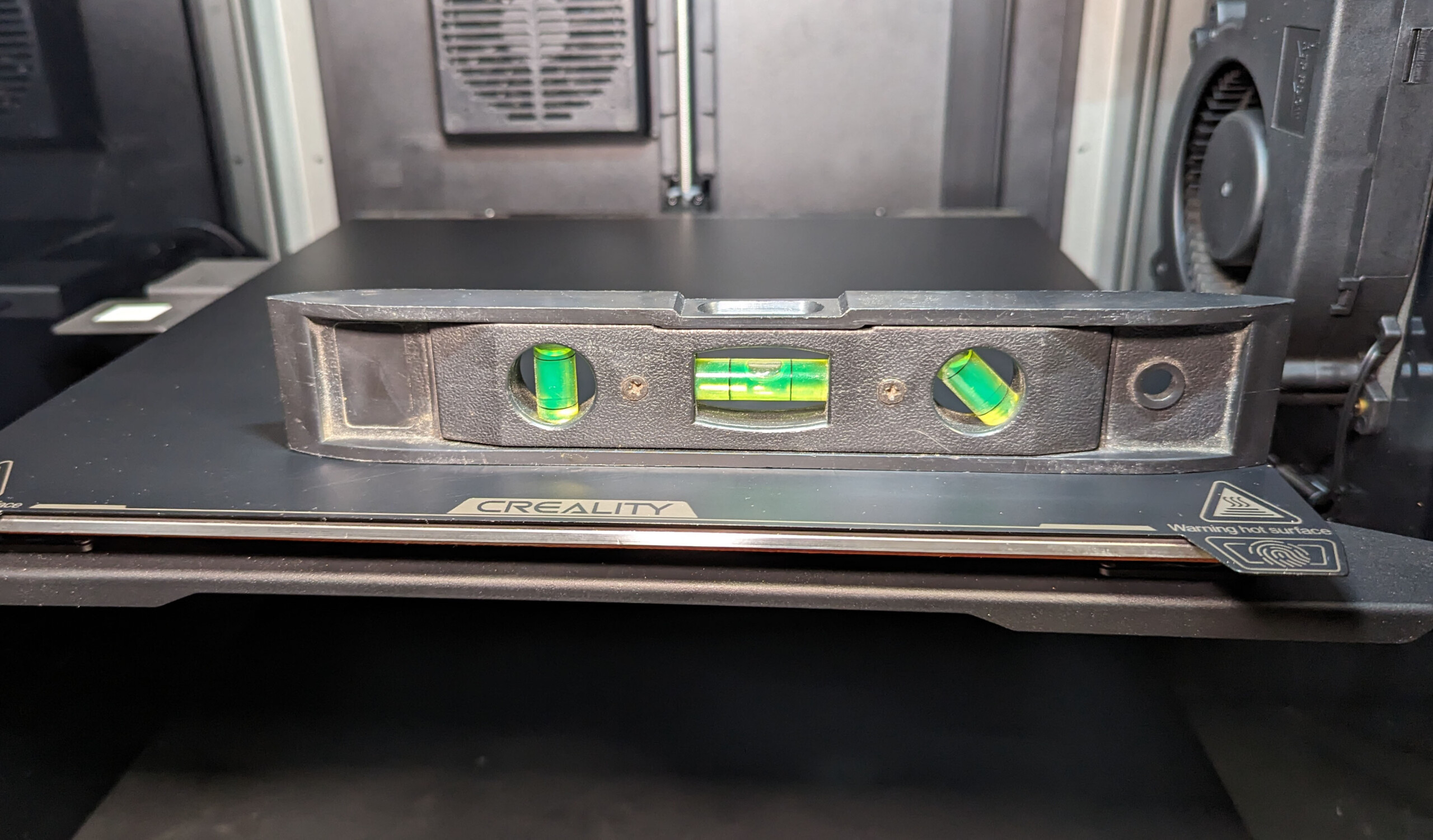

Un lit parfaitement plat
Ce n’est pas rare que les grands plateaux soient parfois concaves ou déformés mais ça n’a pas été le cas avec mon exemplaire de K1 Max :
Vous pourrez voir plus bas que j’ai pu réaliser une impression utilisant toute la surface du lit, sans aucun problème d’accroche.

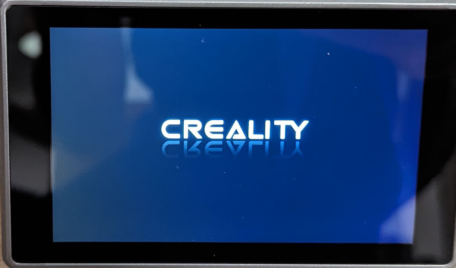

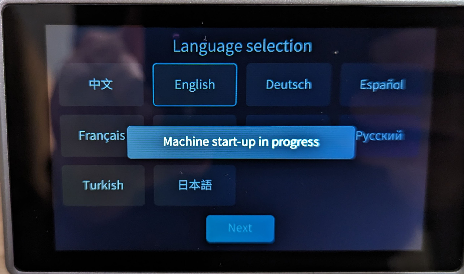

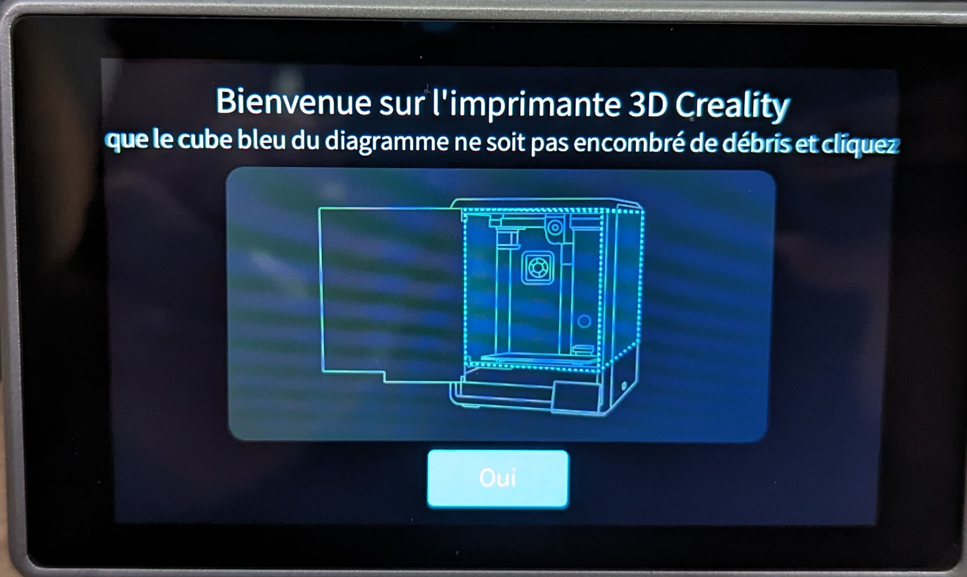

Au démarrage, le logo du constructeur s’affiche sur le très bel écran avant de pouvoir choisir parmi dix langues, dont le français que je vais choisir pour une fois :
Avant d’attaquer les réglages de base, l’interface nous rappelle qu’il faut avoir dévissé les trois vis qui sécurisaient le lit pendant le transport et vérifié qu’il n’y a plus rien dans l’enceinte de l’imprimante :

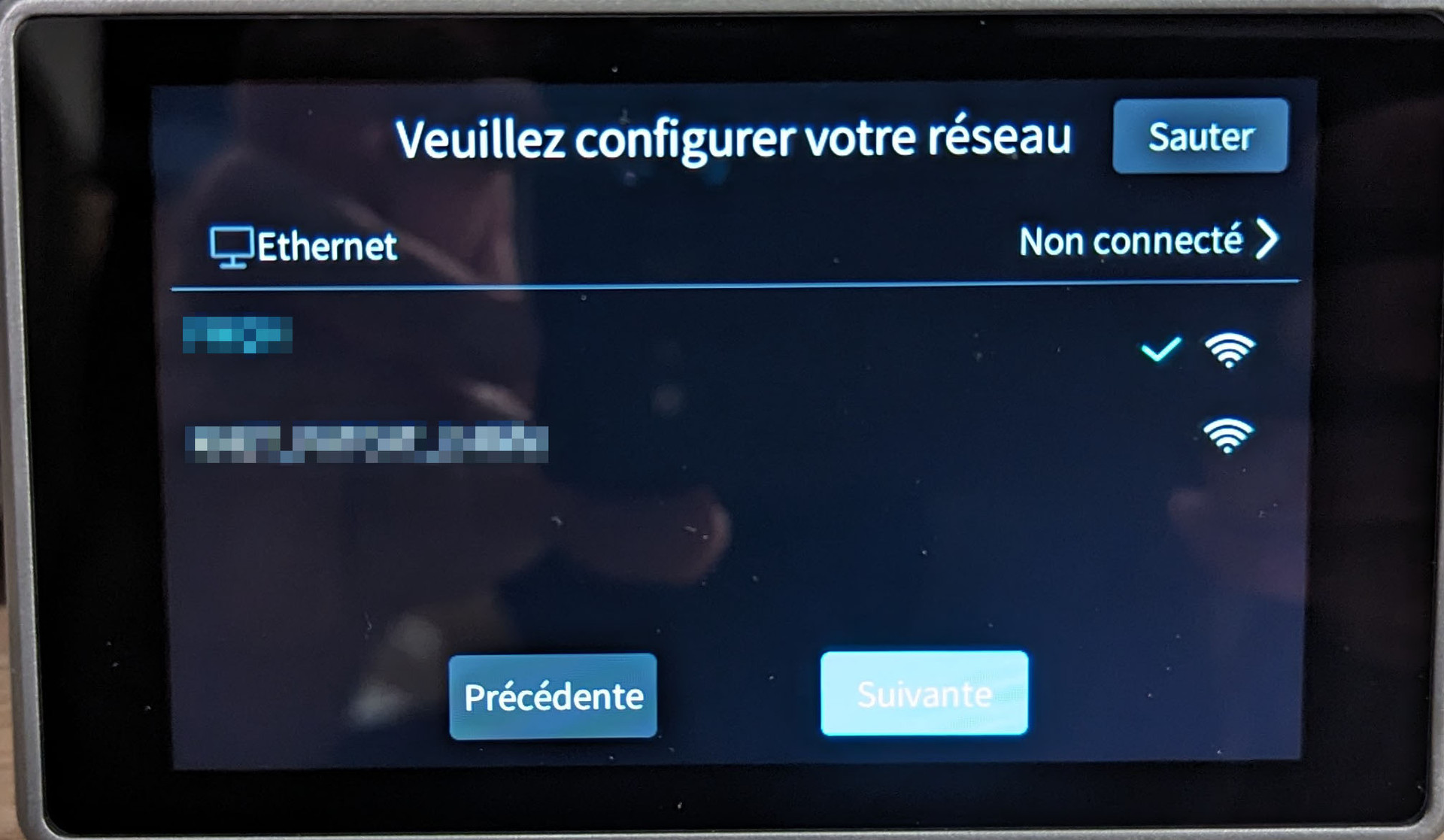

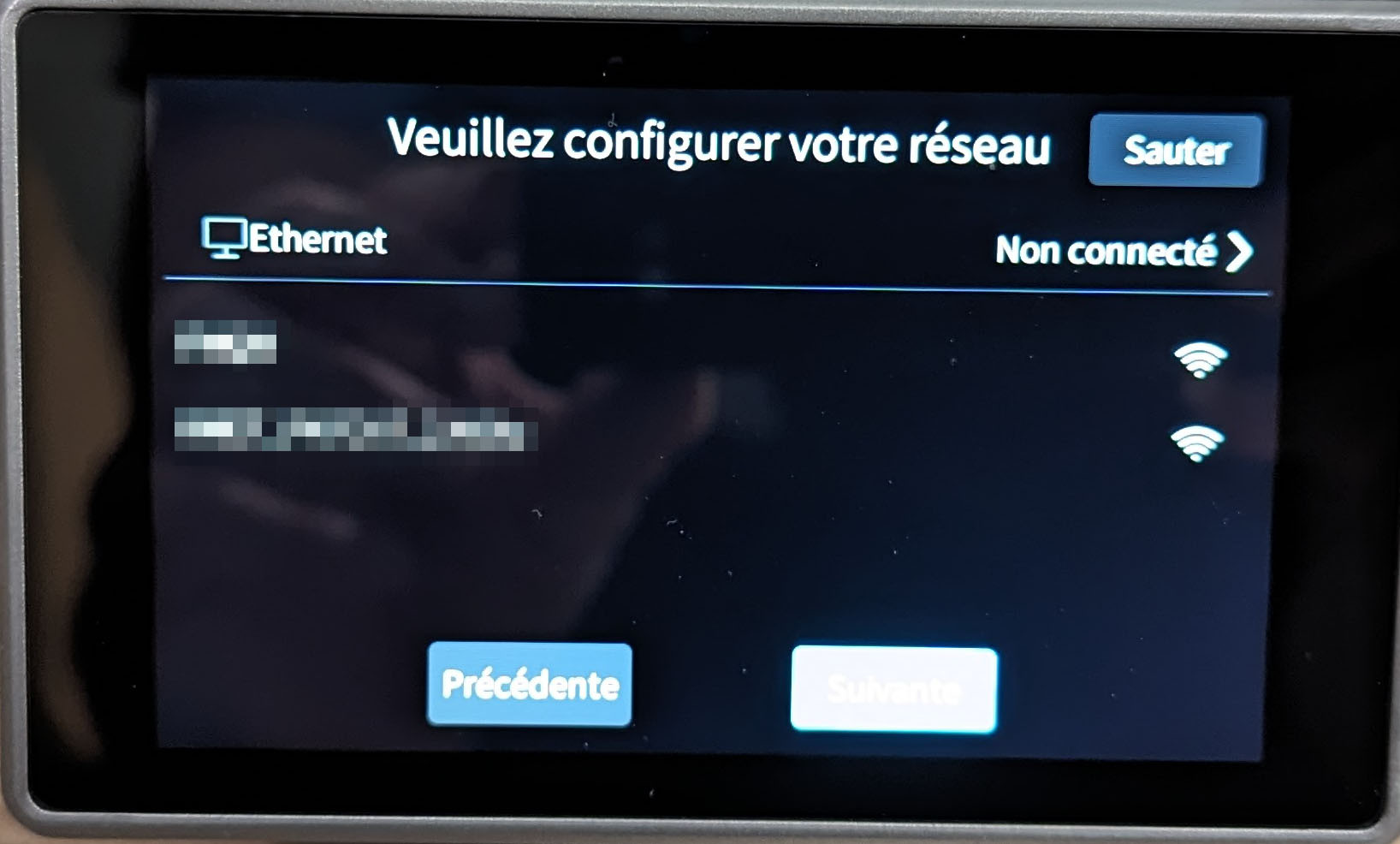

Après cela, on peut connecter la K1 Max au réseau (local et internet) via câble (Ethernet RJ45) ou sans fil (Wi-Fi 2,4 GHz) :
En ce qui me concerne, j’ai choisi le WiFi pour lequel j’ai pu saisir la clé de sécurité grâce au grand écran tactile.

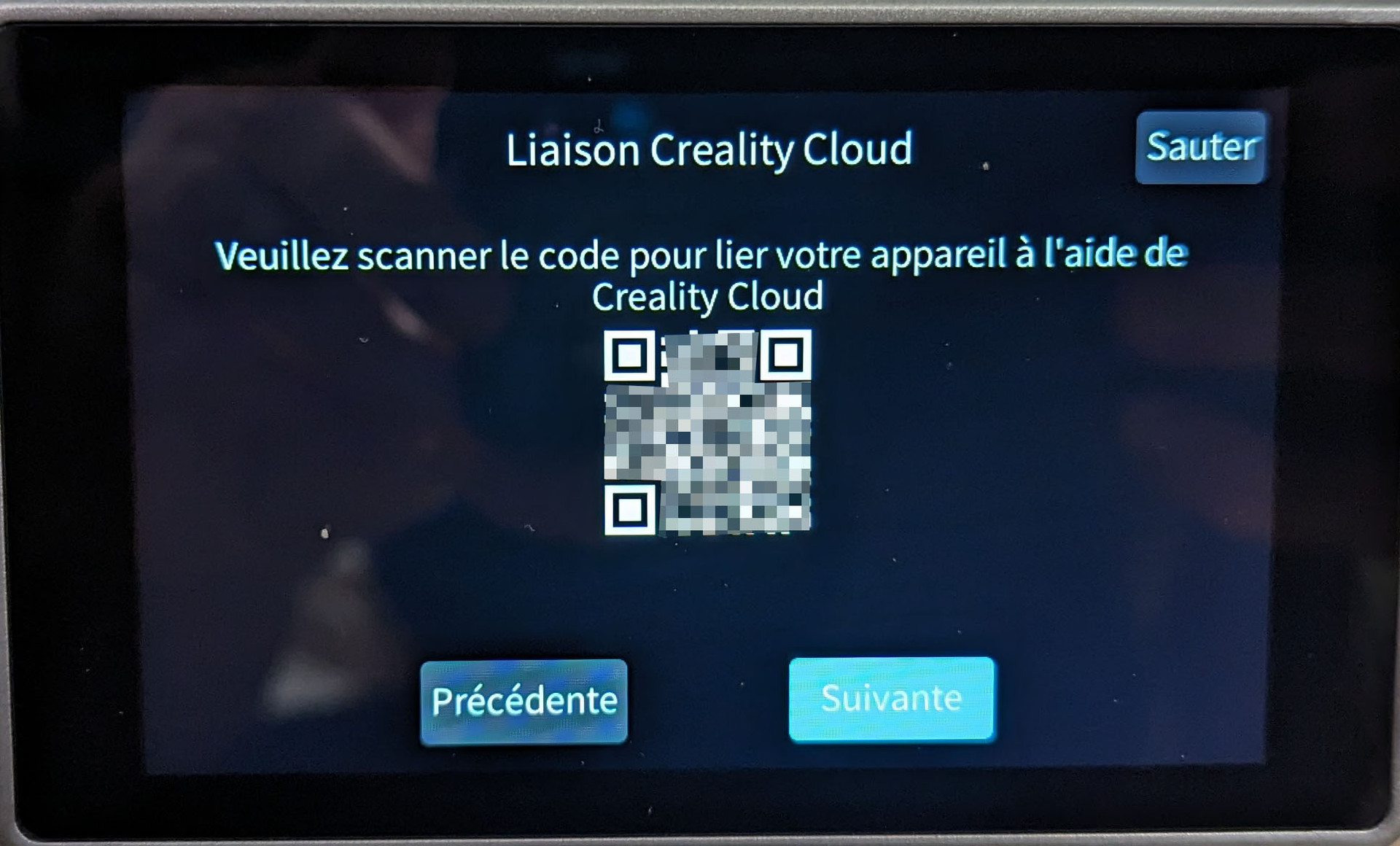

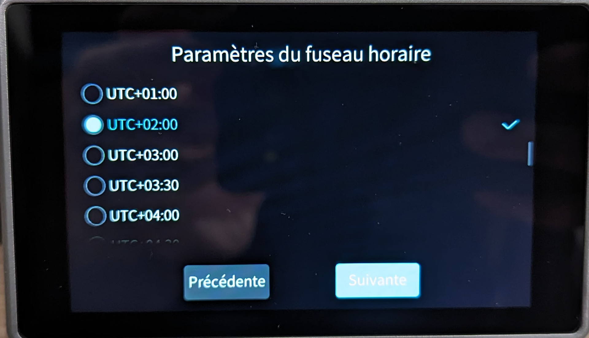

Ensuite, il faut choisir le fuseau horaire et on peut connecter l’imprimante à Creality Cloud. Il s’agit d’une étape facultative à réaliser sur smartphone ou tablette, avec l’application éponyme. Vous pouvez voir la procédure dans ce chapitre du test de la K1.

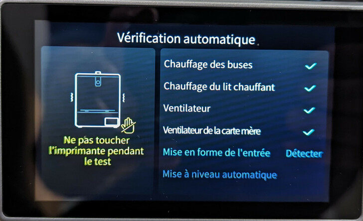

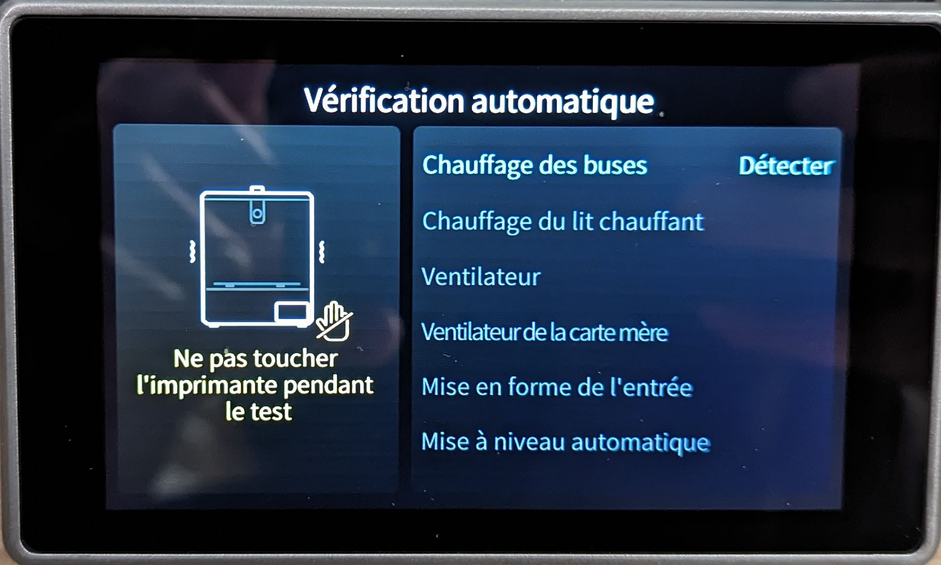

L’étape finale consiste à faire les vérifications et calibrations automatiques de l’imprimante. Cela dure une bonne dizaine de minutes, pendant lesquelles le plateau va enfin monter et libérer la derrière mousse qui le protégeait :

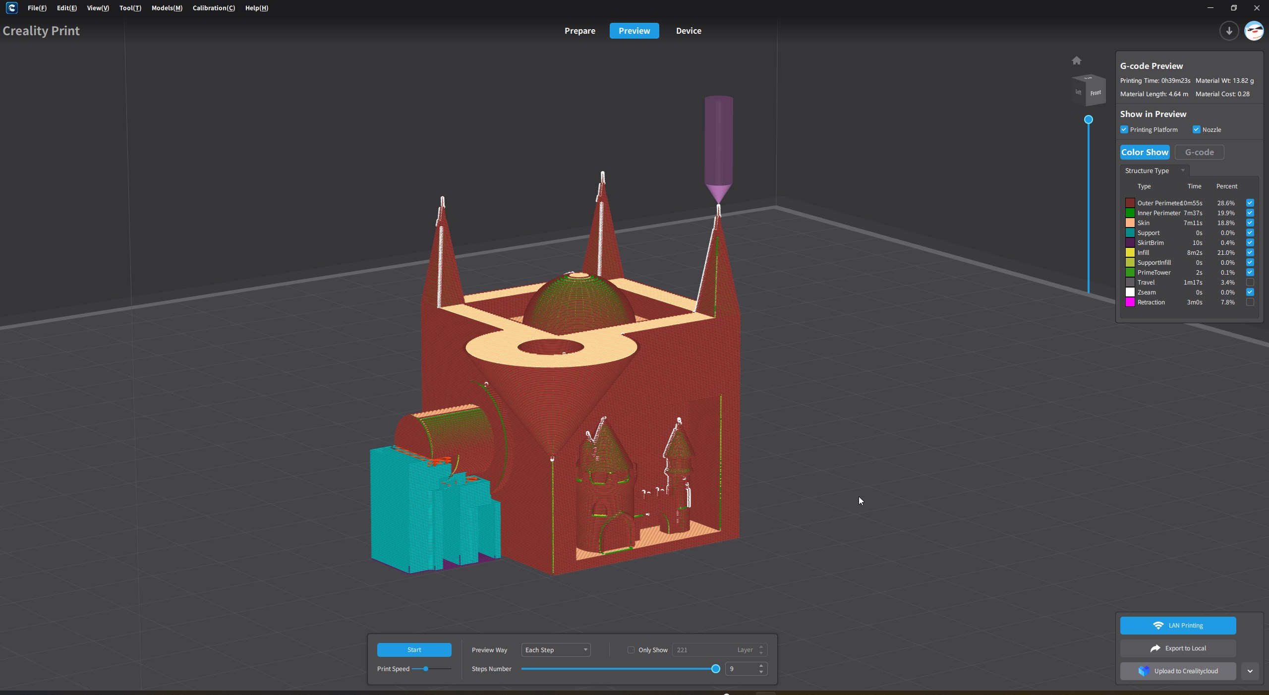

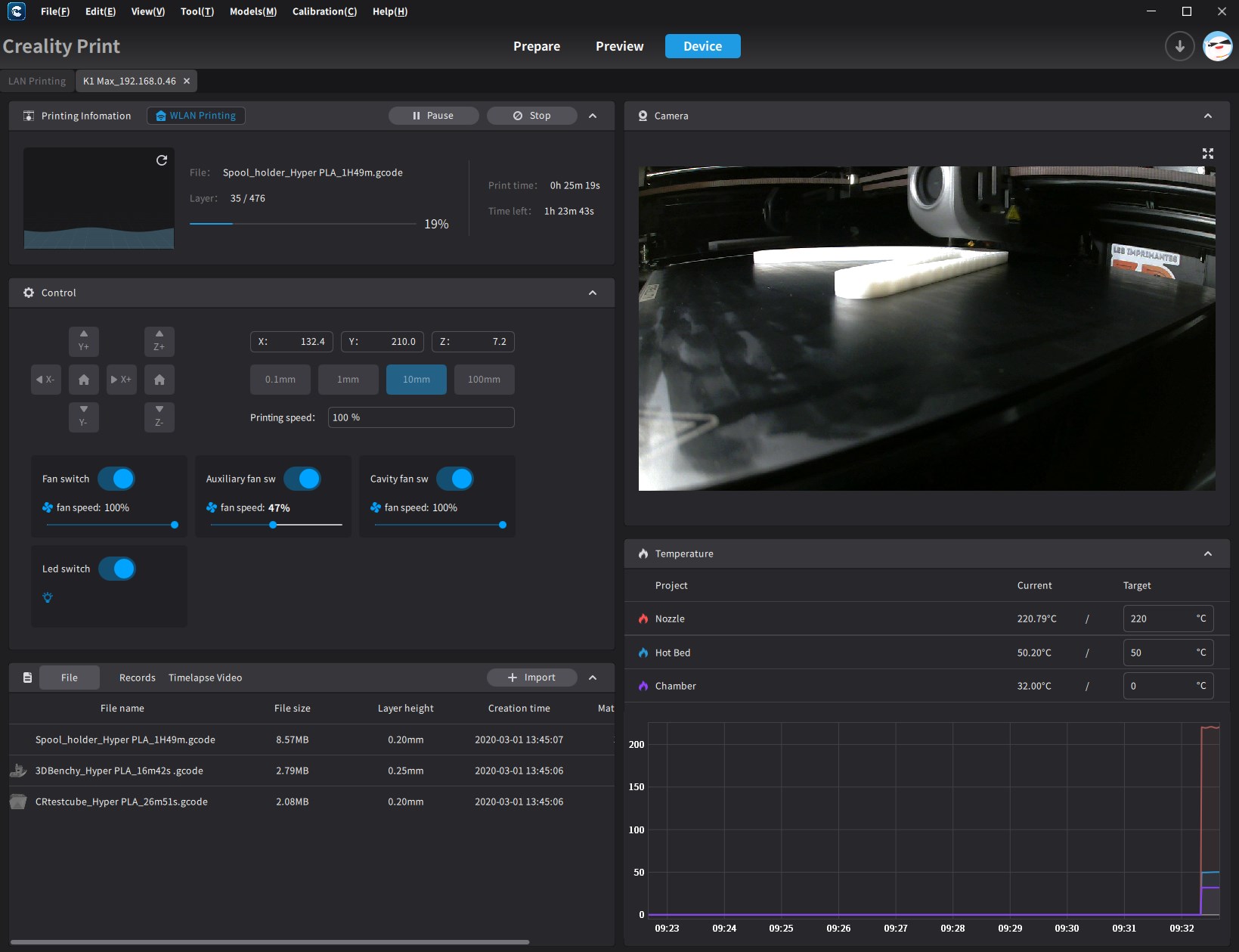

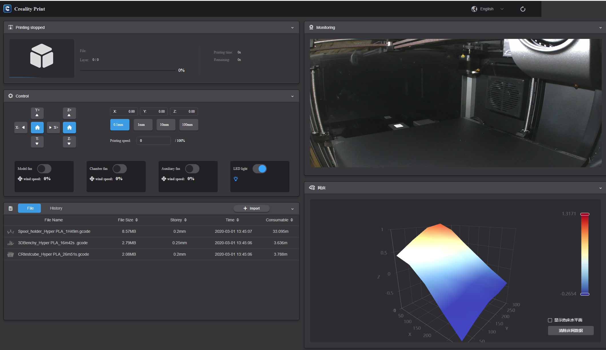

Logiciel slicer Creality Print et Creality OS
Je ne vais pas radoter, je l’ai déjà dit dans la vidéo et je l’ai expliqué dans le test de la K1, je n’accroche pas avec le trancheur Creality Print et je trouve l’interface web de Creality OS trop dépouillée par rapport à Fluidd ou Mainsail.
Toutefois, cela permet de trancher des modèles 3D avec les profils de base et d’envoyer sans peine les fichiers gcode à l’imprimante. Ceux qui le souhaitent pourront aller plus loin en “rootant” / “hackant” le firmware de la machine puisque Creality fournit désormais les sources.

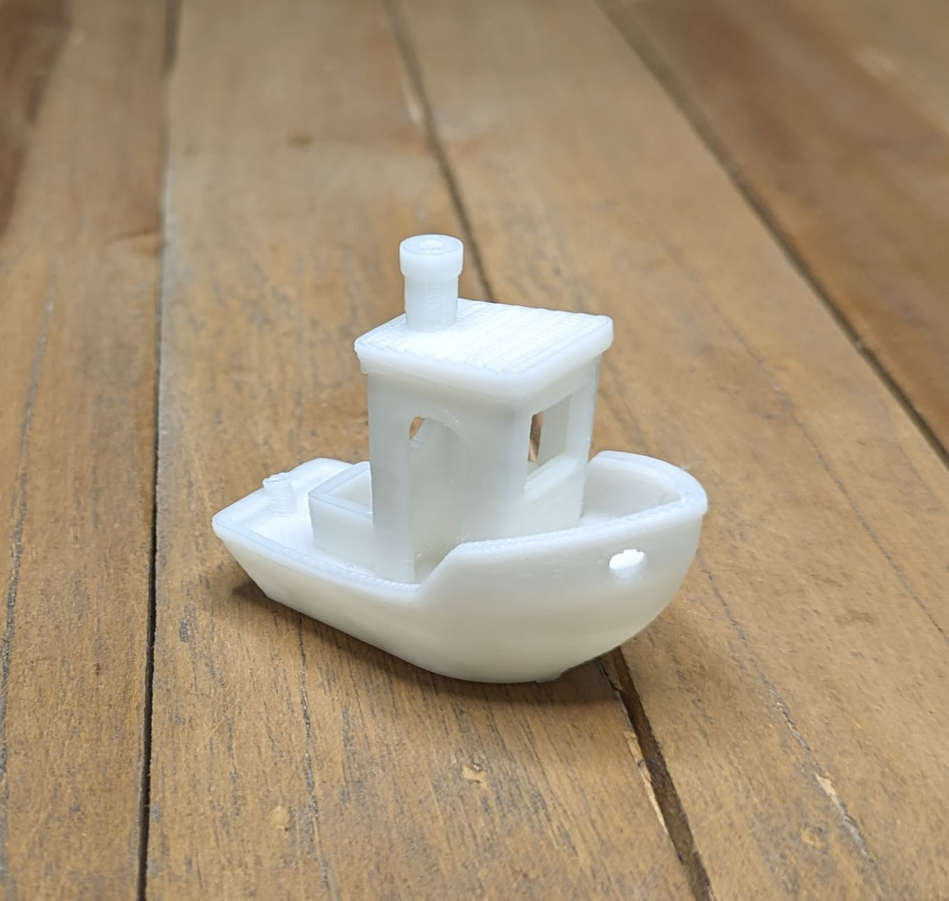

Print du Benchy Boat

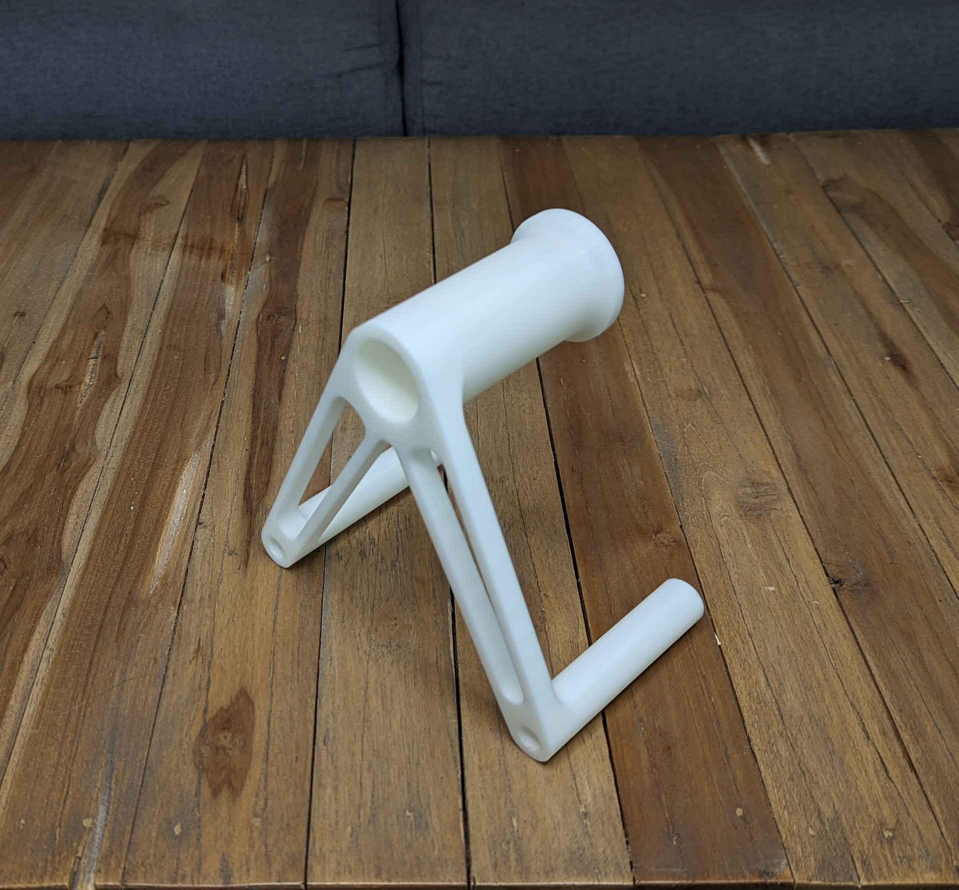

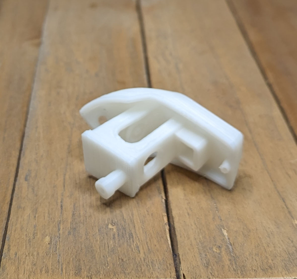

Print du support de bobine

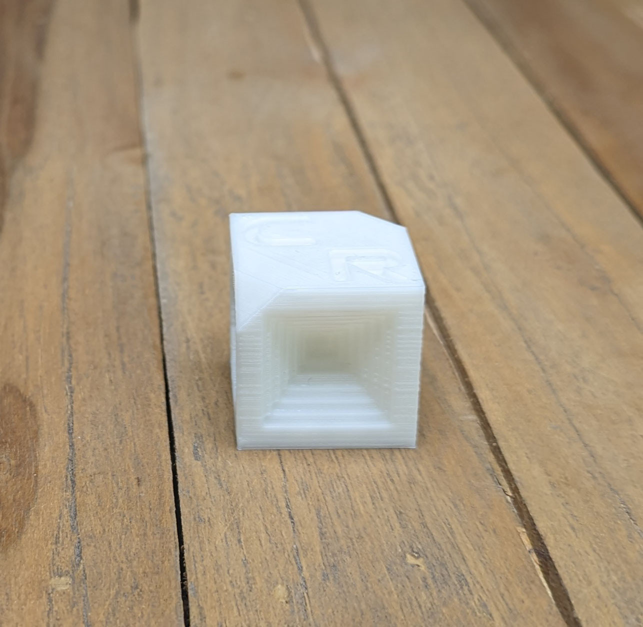

Impressions de test (PLA)
Avant toute chose, le PLA n’a pas besoin de caisson fermé et s’imprime même mieux sans. Du coup, j’ai surélevé le capot afin de laisser s’évacuer l’air chaud.

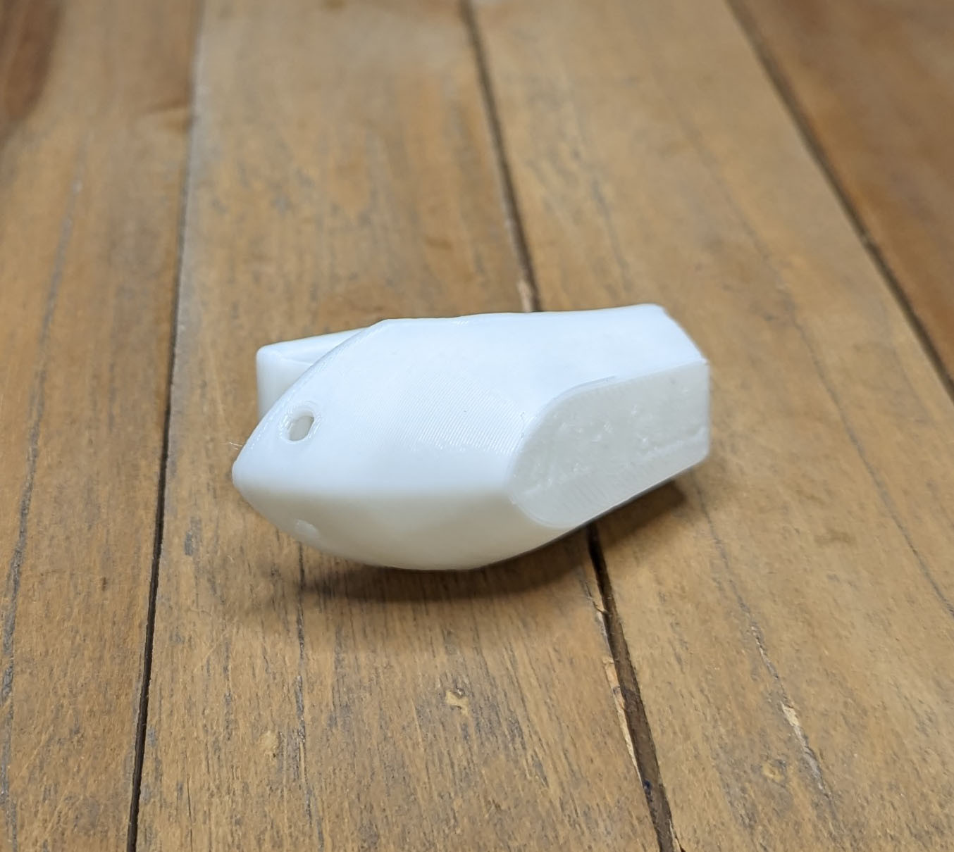

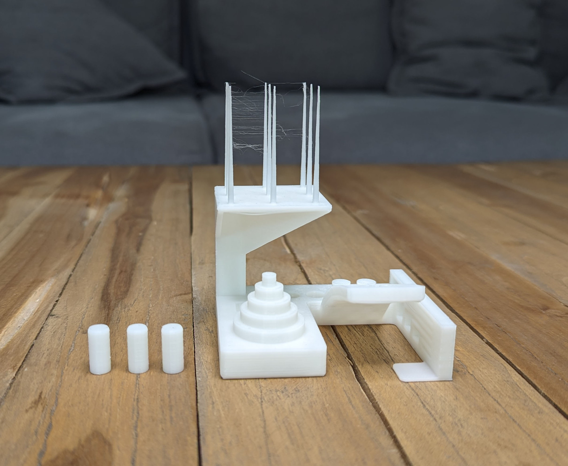

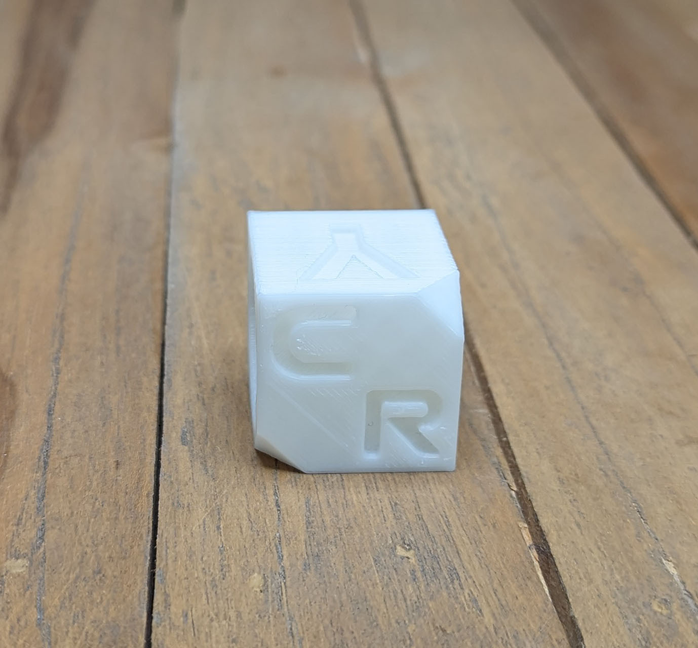

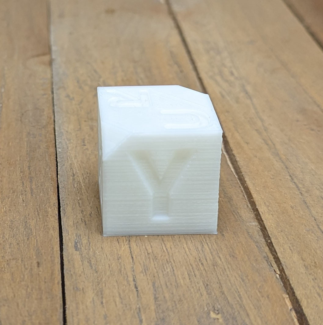

J’ai réalisé trois prints déjà tranchés sur la carte microSD avec l’échantillon de filament Creality HyperPLA blanc fourni, à savoir un Benchy boat, un support de bobine et un cube de calibration Creality (CRTestCube).

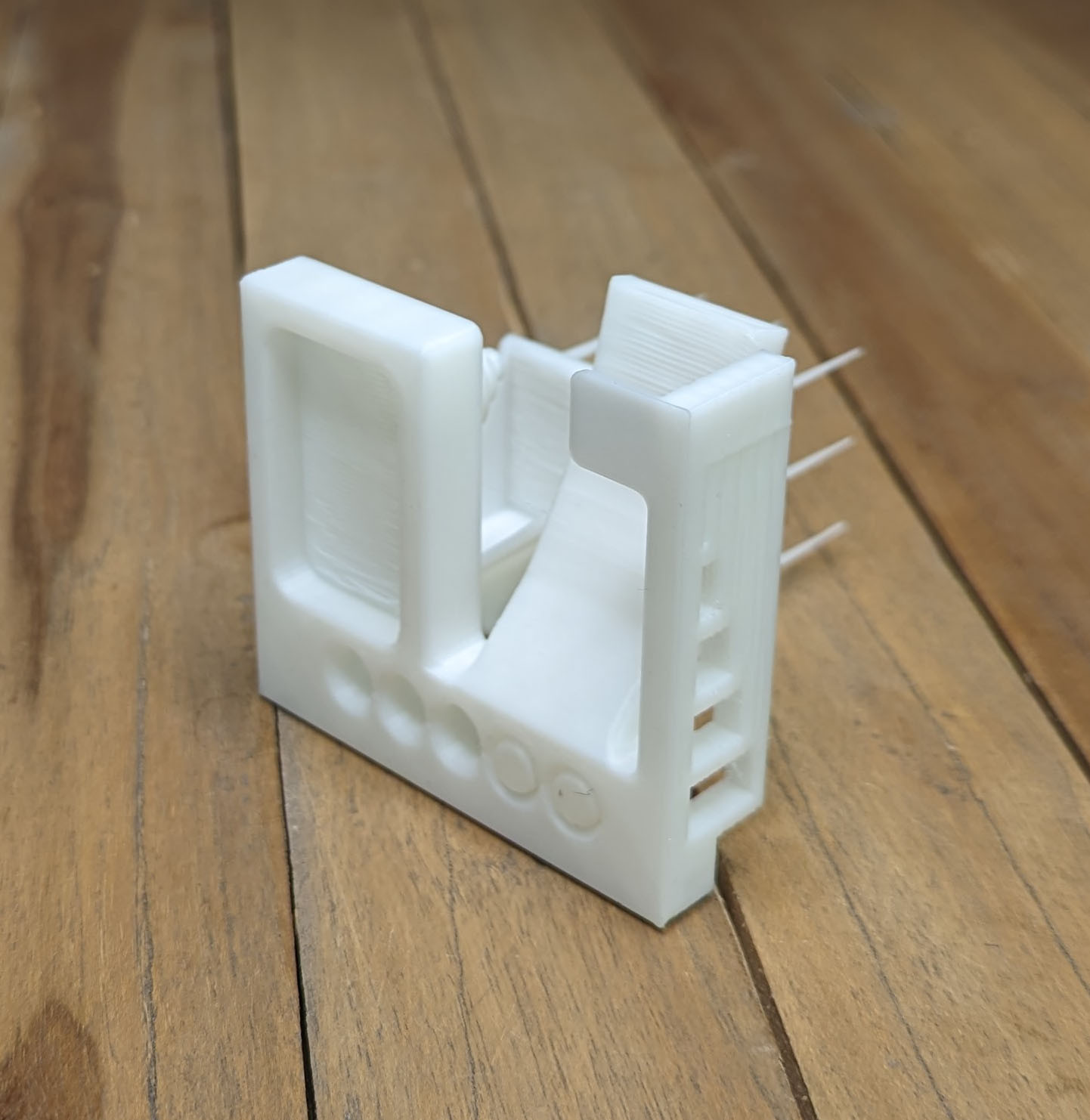

L’impression a duré 24 minutes avec la calibration et le bed leveling mais l’impression en elle-même a été réalisée en seulement 17 minutes et le résultat est très bon !

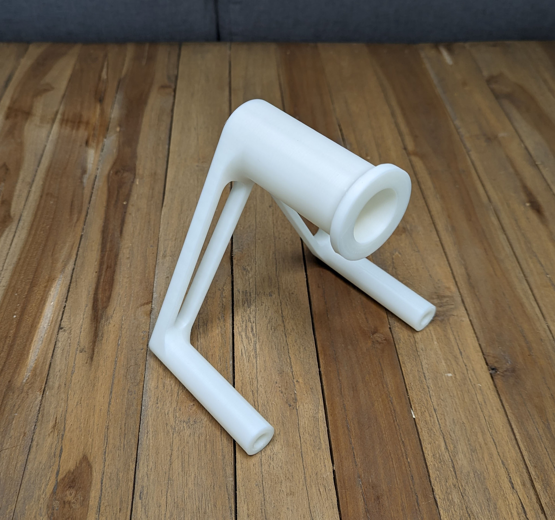

2 heures et 4 minutes d’impression pour ce support de bobine externe ultra lisse à la qualité irréprochable.
Si mon éclairage LED peut laisser penser qu’il y a du banding, ce n’est pas le cas. Au pire, il y a juste une légère sur-extrusion pour ce cube imprimé en 40 minutes.

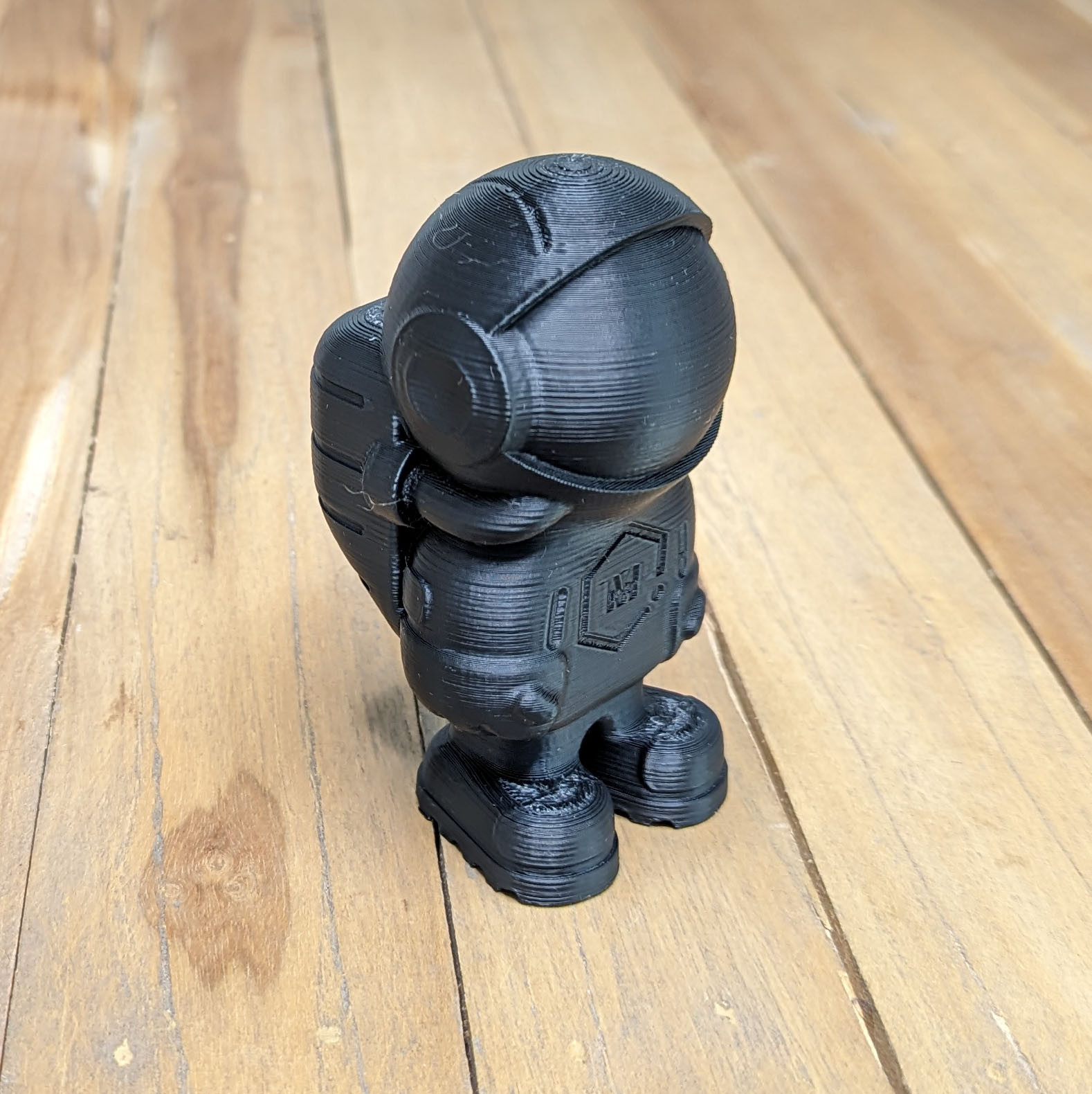

Mon premier objet tranché avec Creality Print et les paramètres par défaut (comme toutes les impressions suivantes) fut le Torture Test de KickStarter et AutoDesk :
Après 1h49 de print, on peut constater une bonne qualité globale malgré quelques cheveux d’ange et des pontages qui pourraient être un peu mieux refroidis.

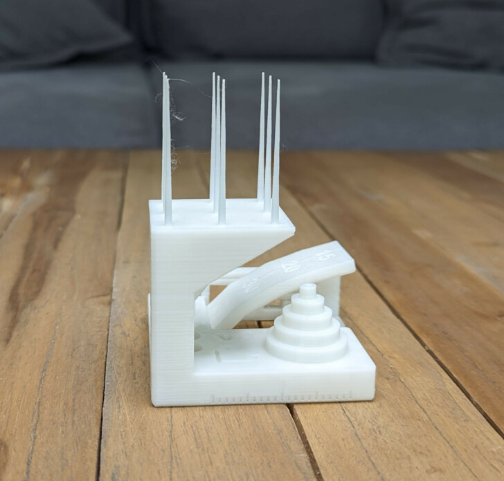

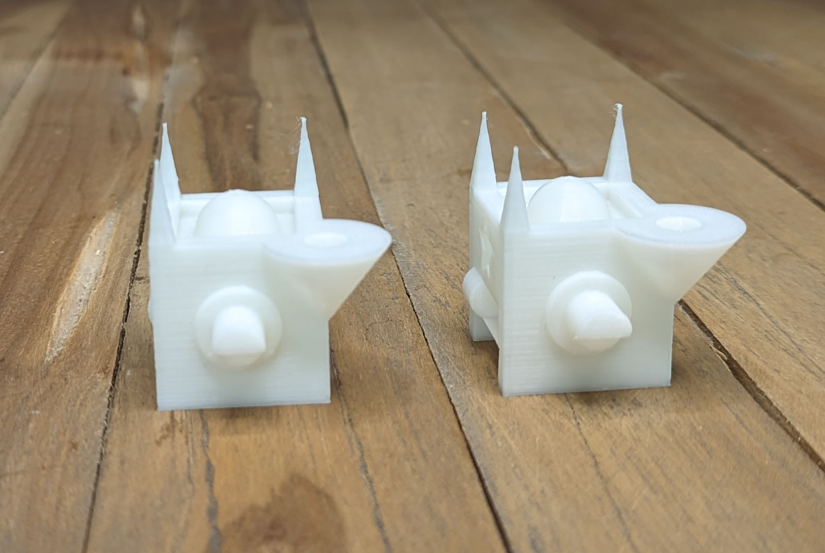

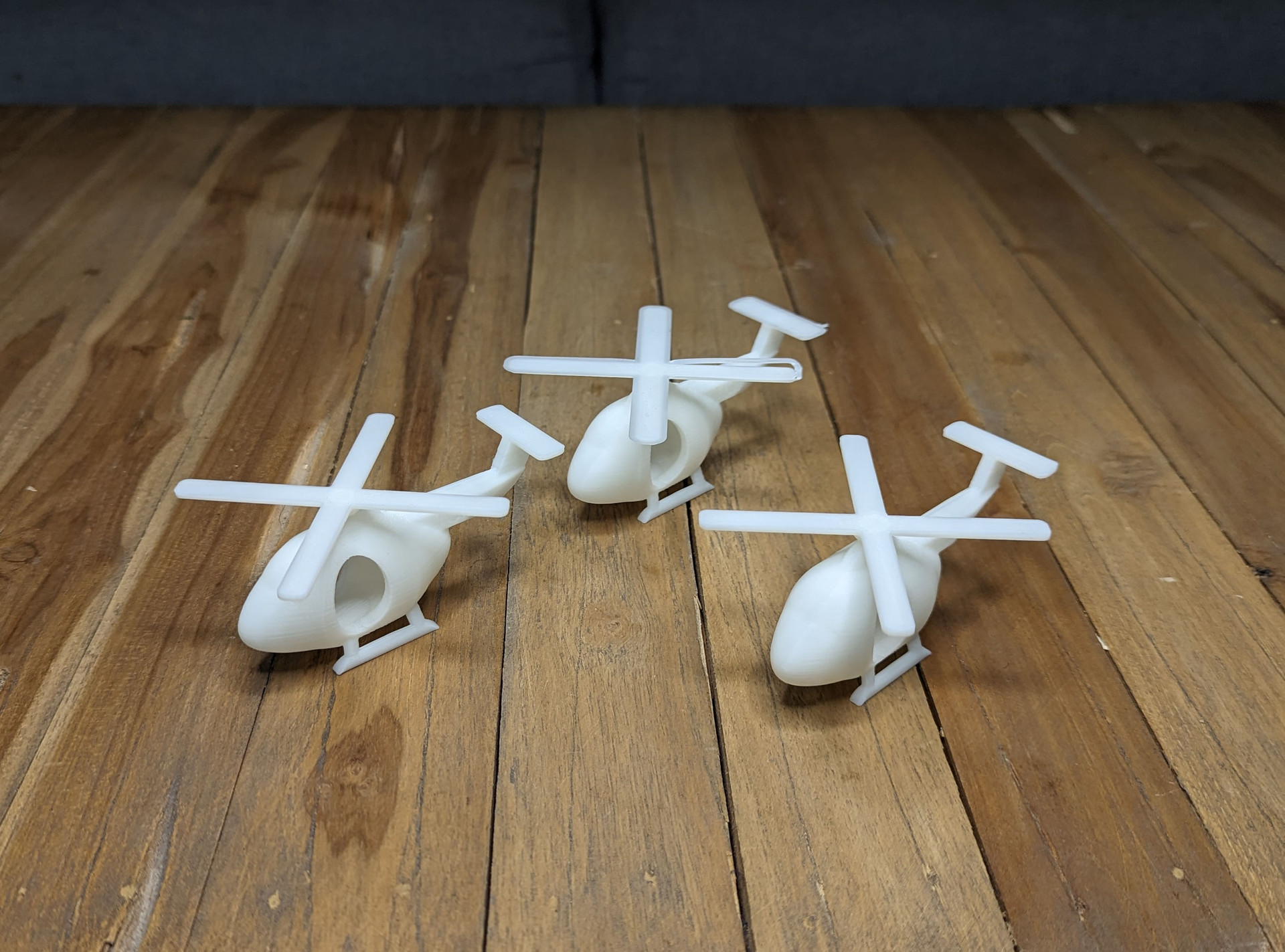

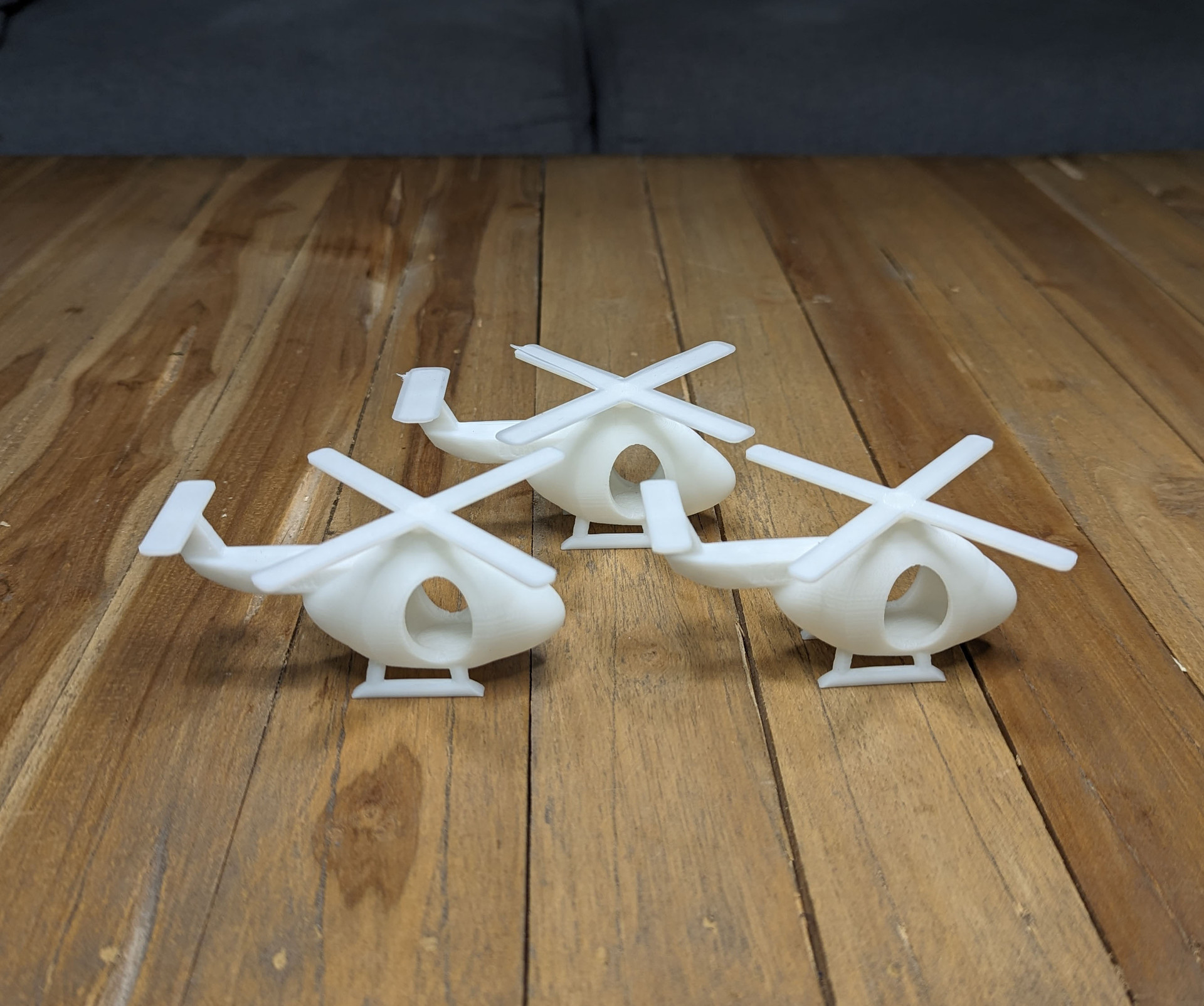

J’ai imprimé le Print in Place Helicopter suivant en trois exemplaires. En effet, pour le premier, je n’avais pas désactivé la jupe qui contribue à une meilleure adhésion sur le plateau et je pensais qu’elle était responsable de l’hélice bloquée. Malheureusement, même problème avec le second essai, l’hélice ne tourne pas. Avant le troisième, j’ai réalisé une calibration du débit grâce au LiDAR mais le constat est le même après 50 minutes d’impression, les pales ne tournent toujours pas.

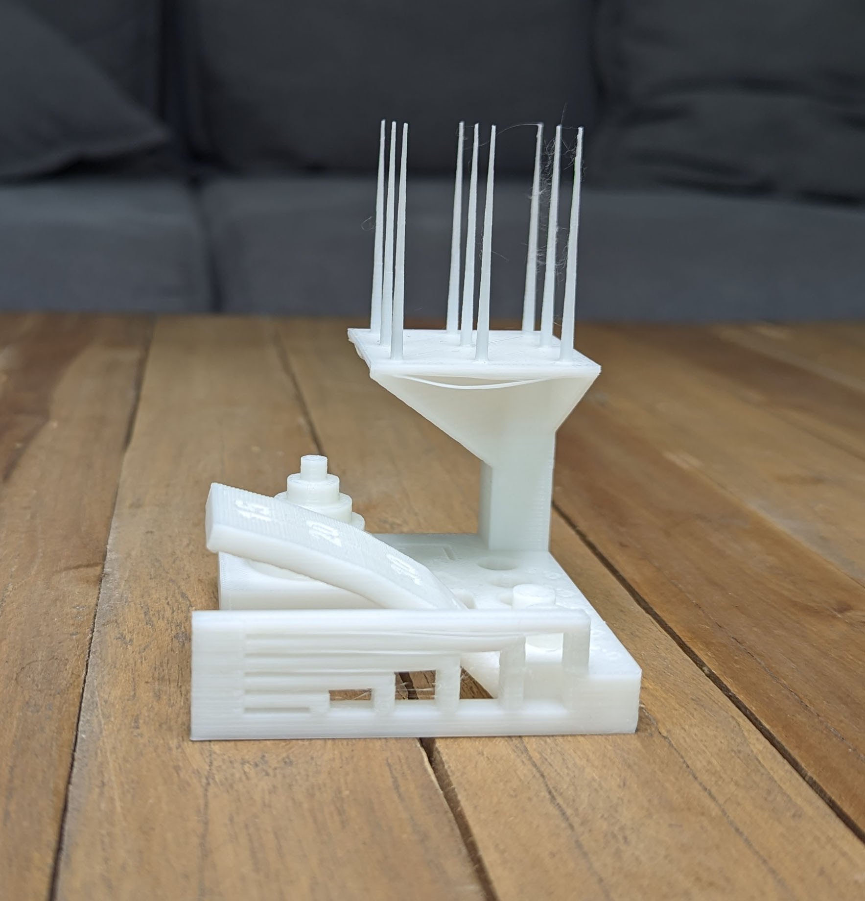

C’est dommage, étant donné que le KKS Torture Test affichait un bon résultat pour la tolérance et que le reste des hélicos est nickel.

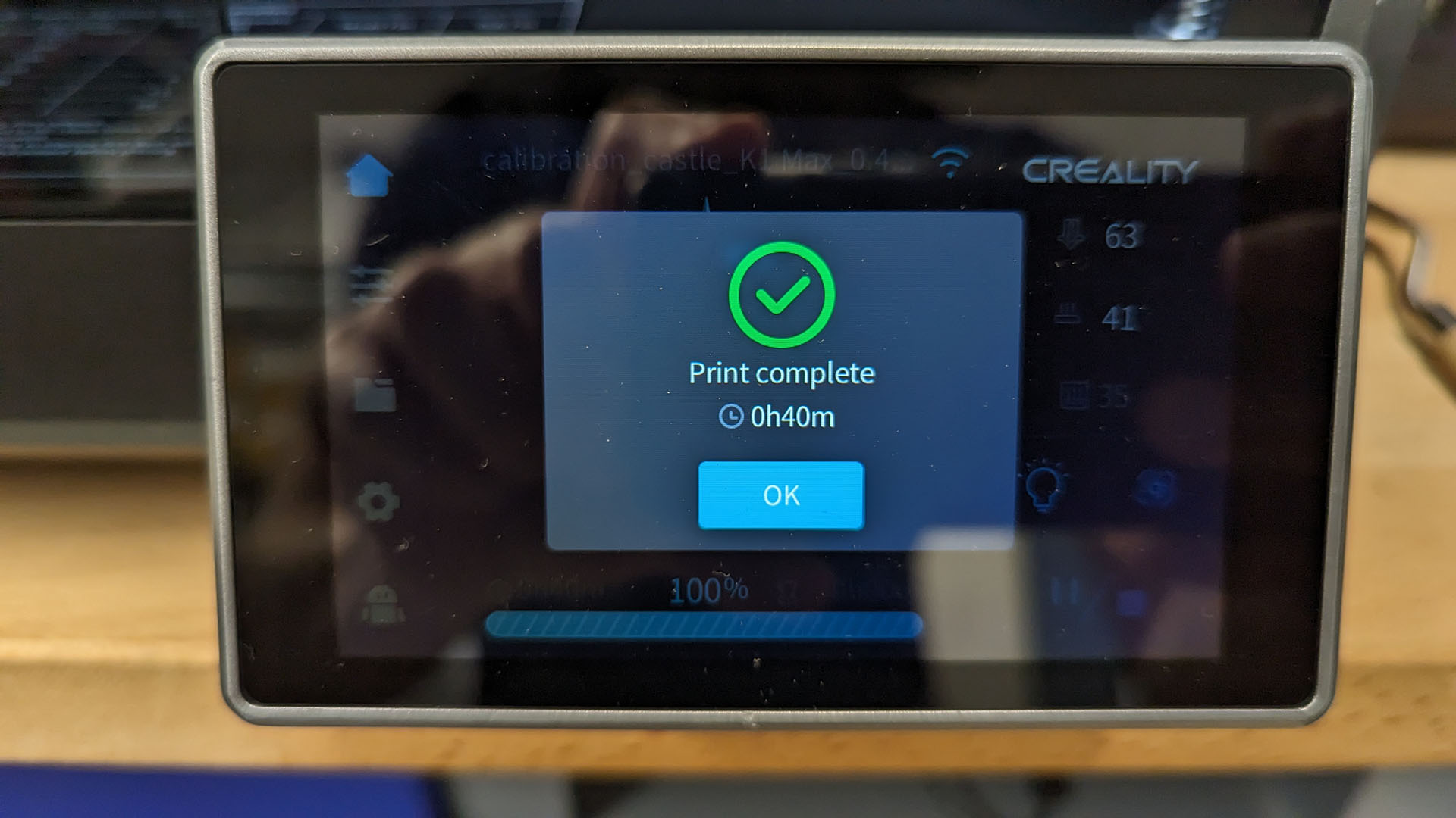

J’ai imprimé deux fois le Calibration Castle, également avec une calibration de la compensation de résonance entre les deux, sans que ça n’améliore pour autant la qualité de la petite tour du micro château.
Pour le reste, c’est encore une fois très bon, avec une partie supportée “à la main” via la fonction d’ajout de support proposée par Creality Print (bien moins pratique que le “paint support” de PrusaSlicer et tous ses forks).

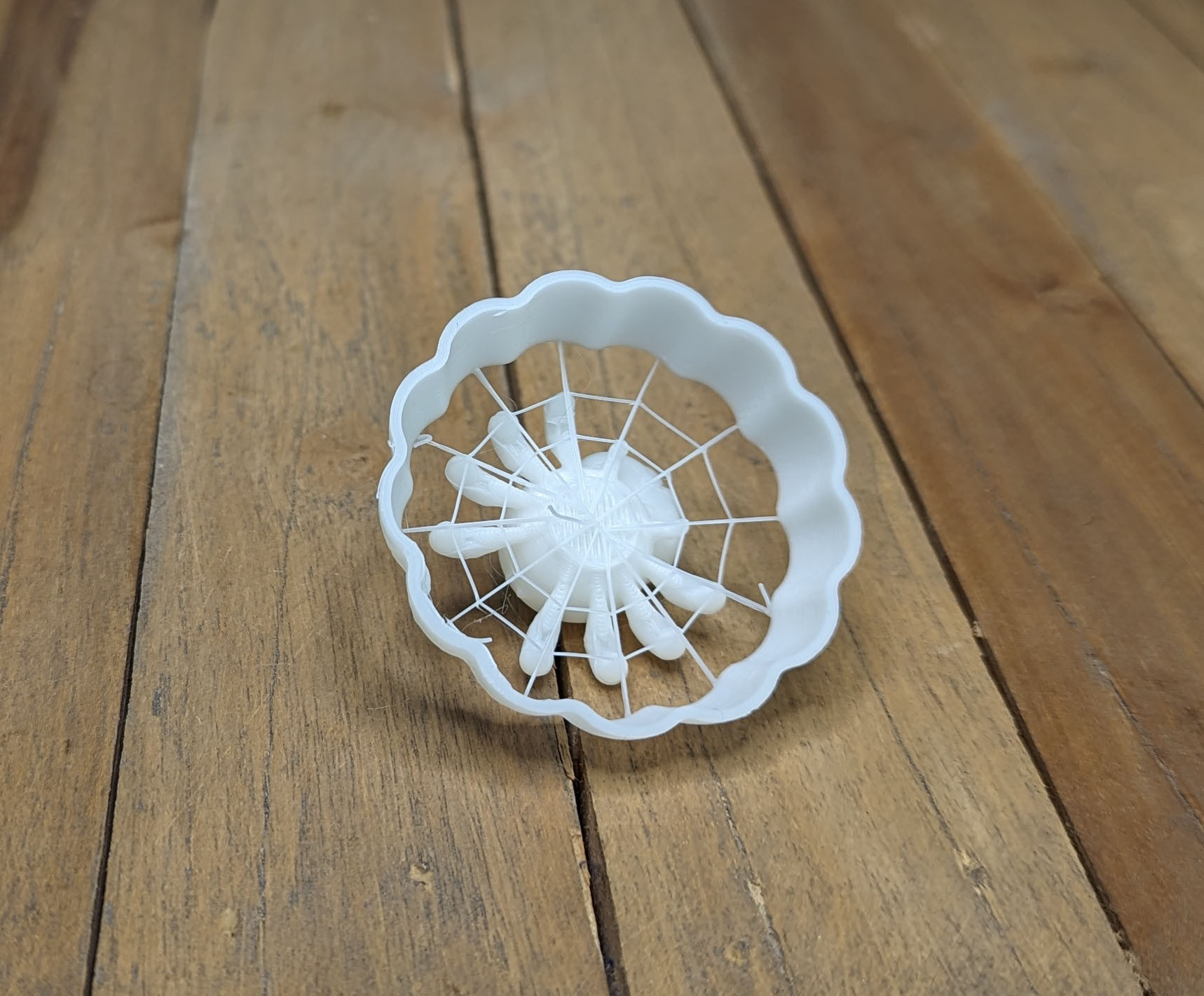

Concernant l’araignée Stress Spider, c’est la première fois que sa toile est aussi bien réalisée et que la bête ne bouge que très peu sur le dessus, au profit d’une qualité accrue :

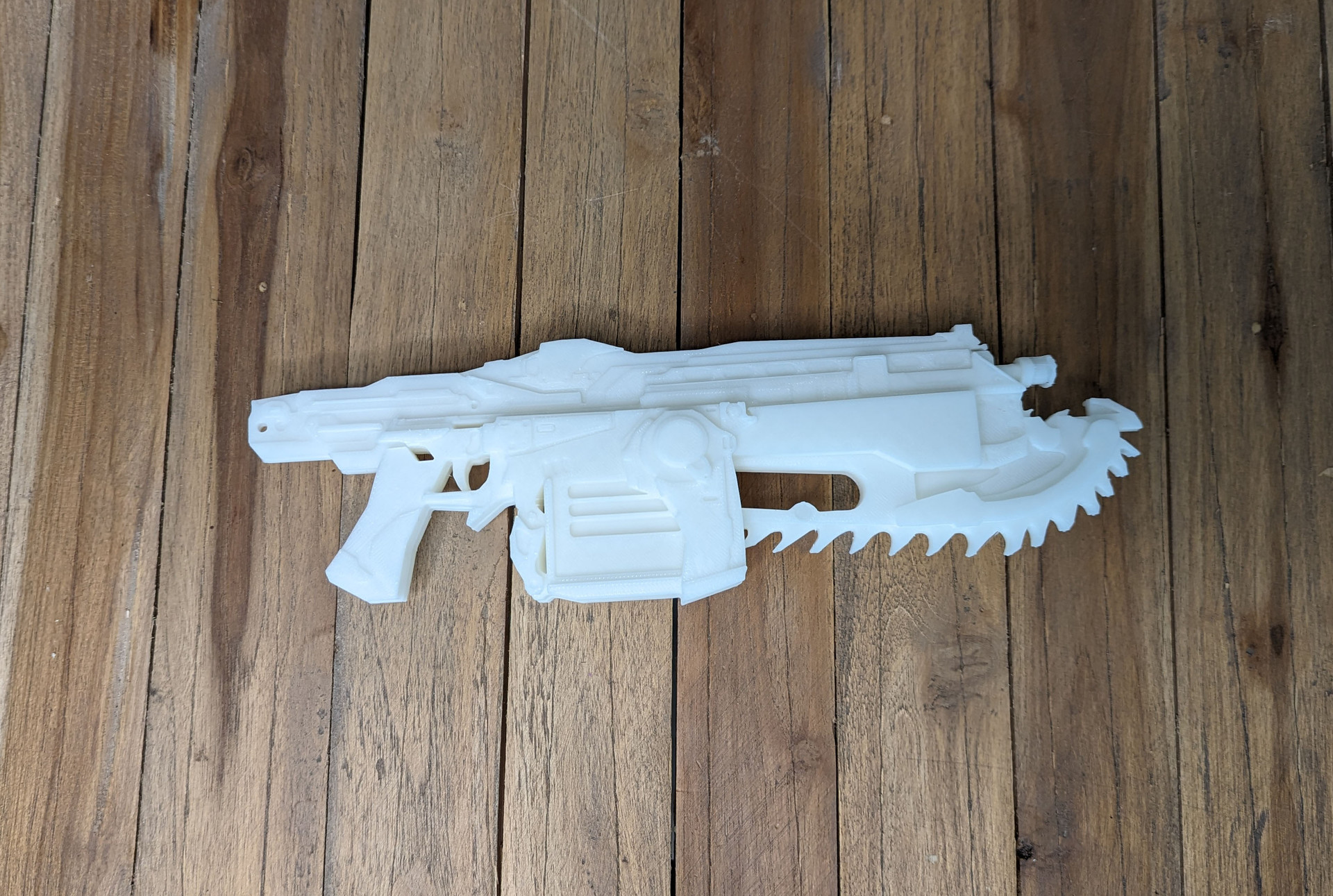

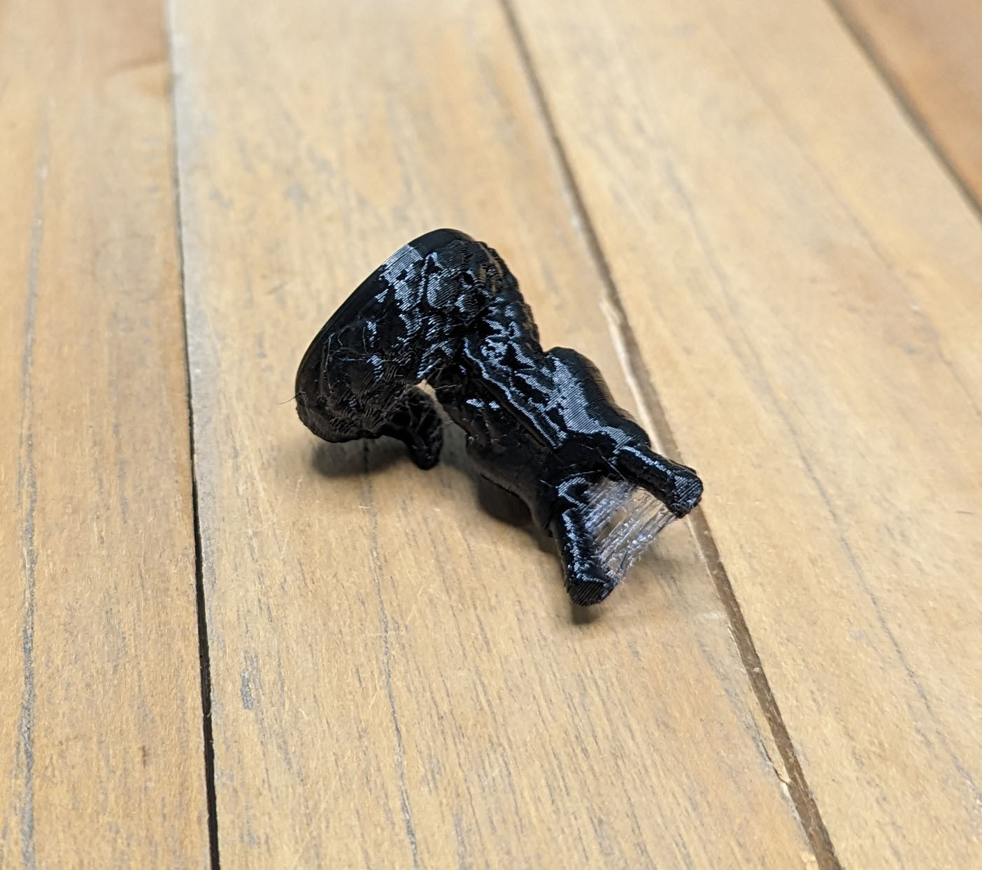

Pour finir avec le PLA Hyper de Creality, j’ai imprimé ce fusil tronçonneuse du jeu vidéo Gears of War que j’ai coupé en 2 directement dans le trancheur pour une impression sans supports :

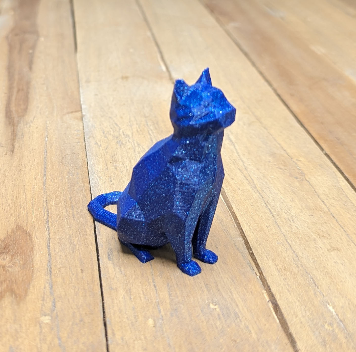

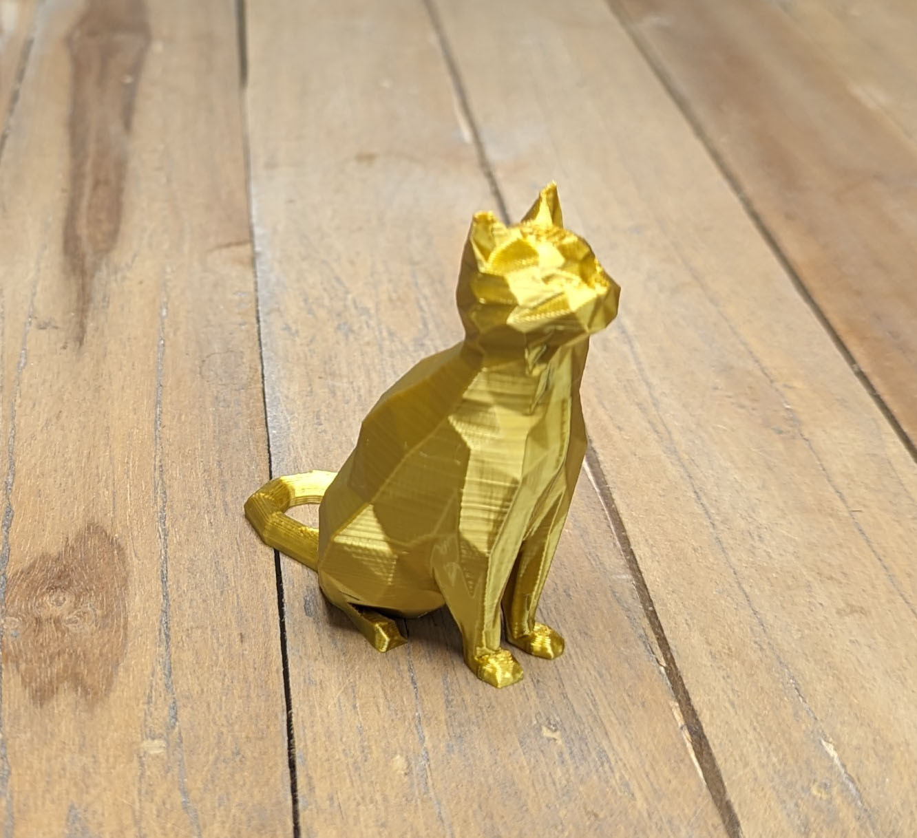

Les prints en PLA Forshape Premium

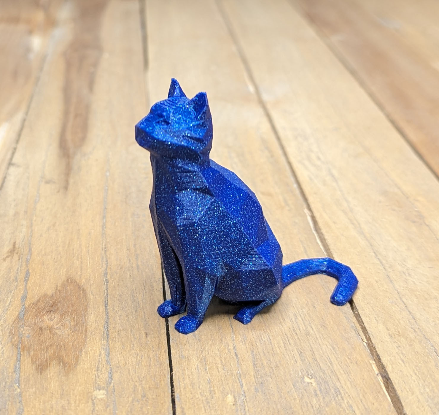

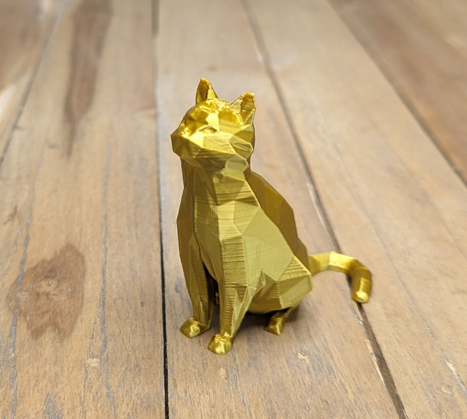

Toujours en PLA, j’ai réalisé quelques prints avec du filament premium Forshape de chez Polyfab3D. Il y a du PLA Glitter (pailleté) bleu océan (fiche) et du PLA Silk (satiné) gold (fiche) dont le rendu est magnifique, avec une fusion parfaite des couches, laissant une surface complètement lisse à l’œil et au toucher, même avec une épaisseur de couche à 200 microns.
J’ai commencé par un petit modèle de chat :

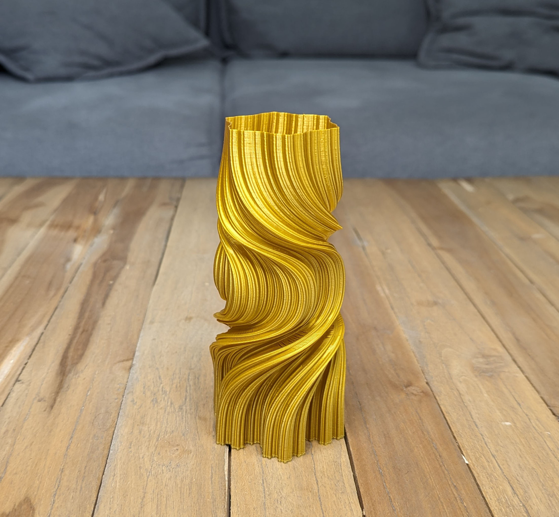

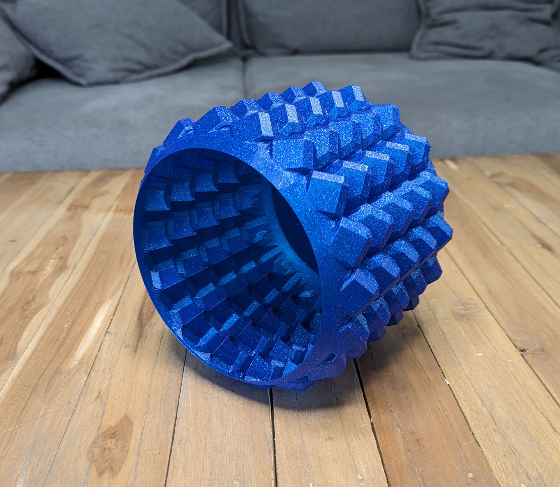

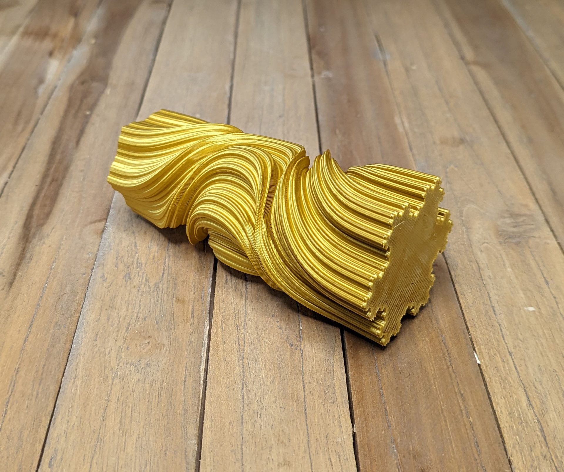

Puis j’ai fait un premier vase cubique :
Et un second vase fractal :
Si le vase bleu est parfait, celui en or affiche des couches pas collées sur les porte-à-faux qui sont difficiles à imprimer en mode contour spiralisé.

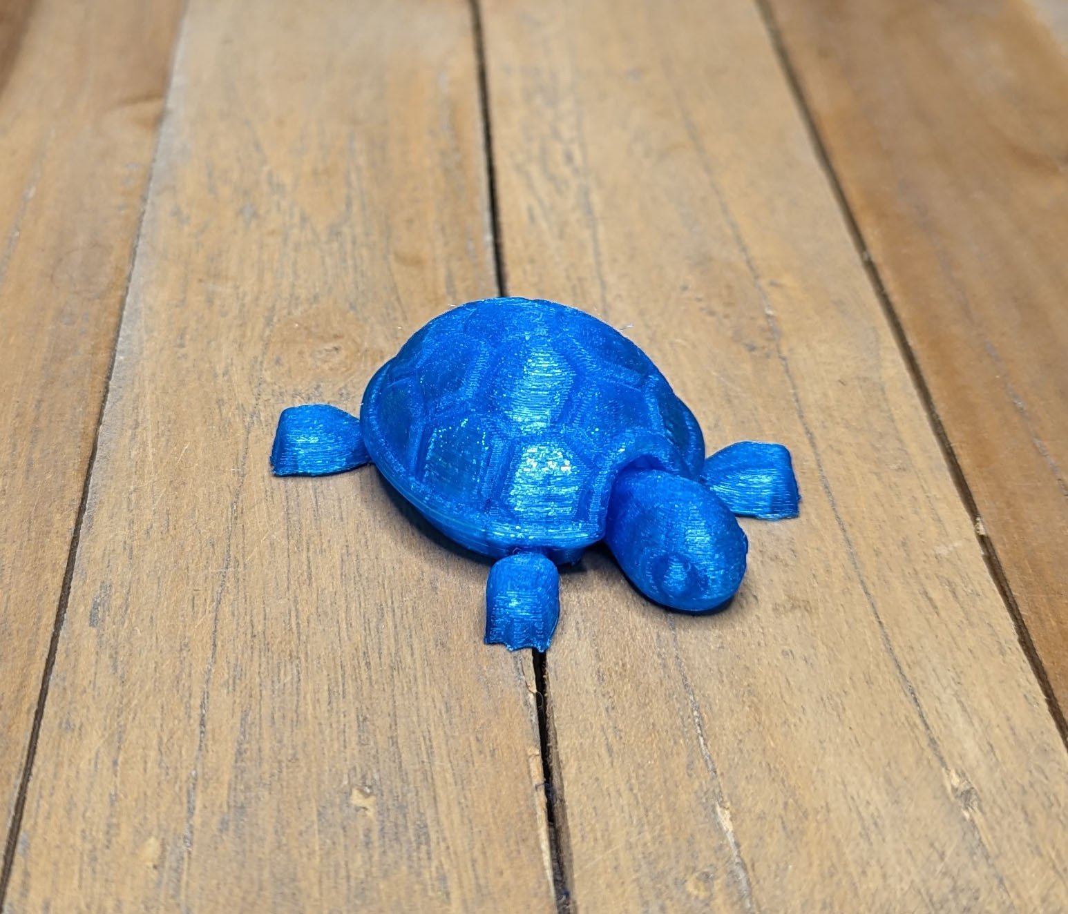

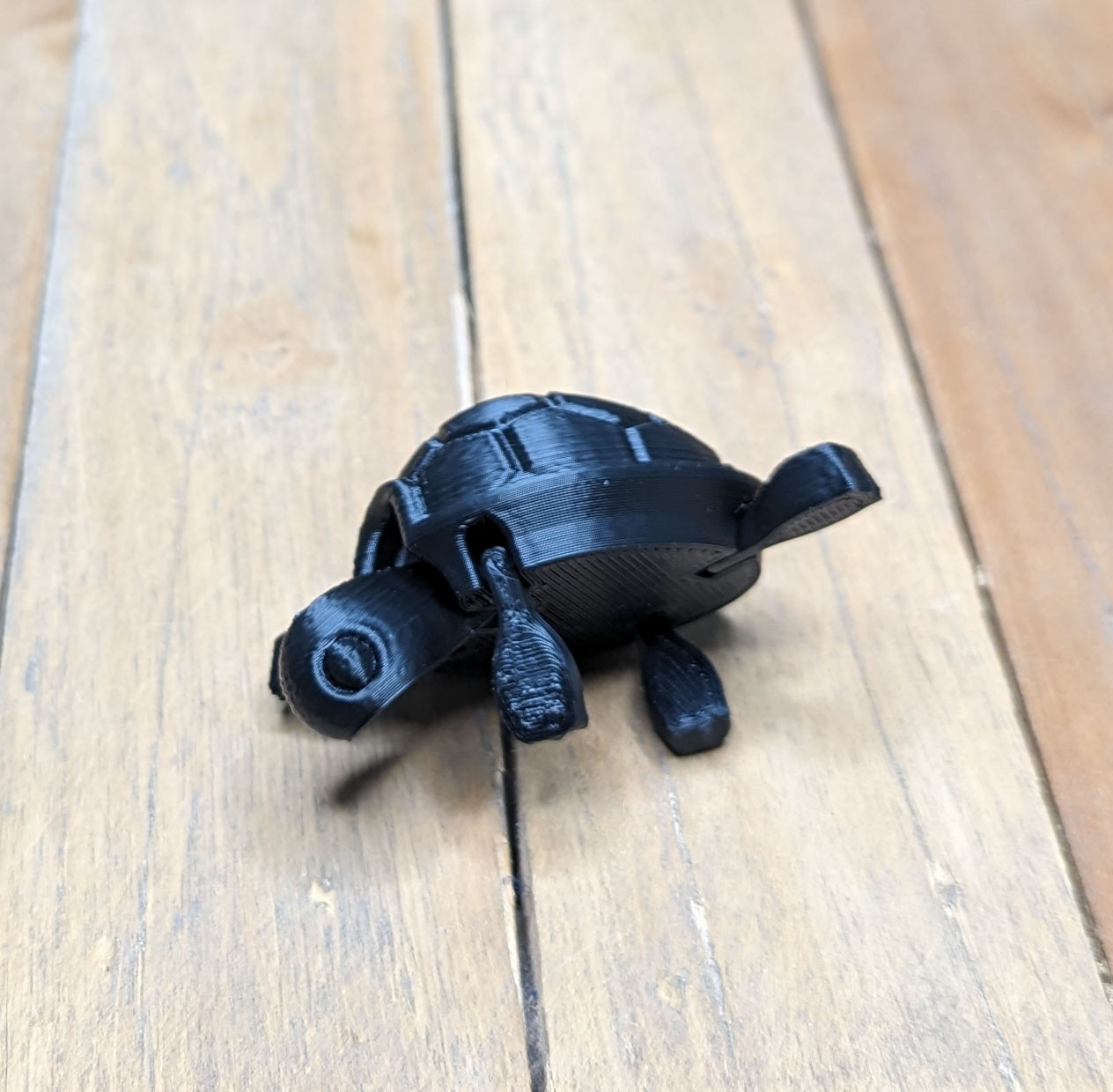

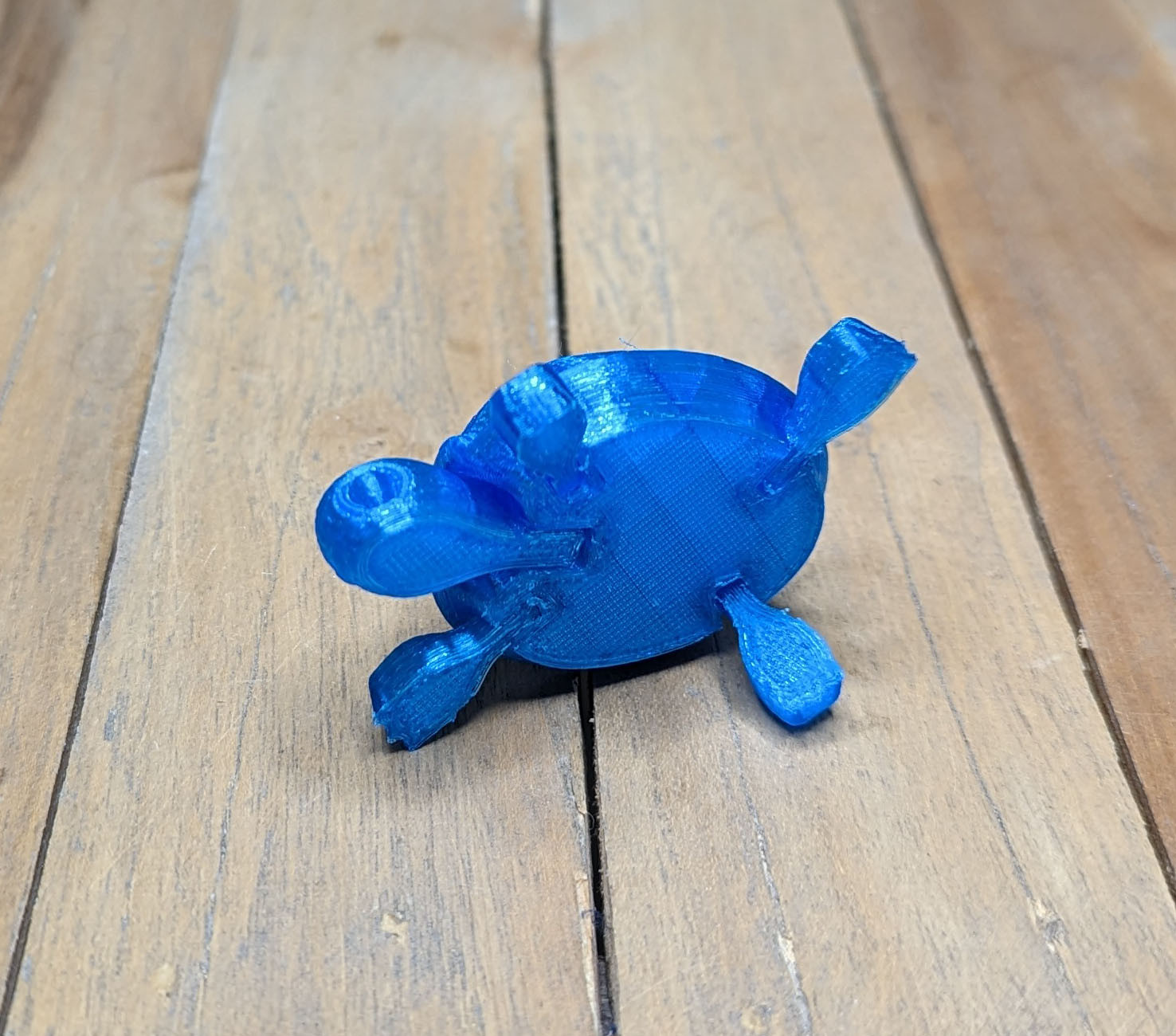

Impressions en PETG
Pour le PETG, j’ai pris mon habituelle vielle bobine de MaterialZ bleu transparent de chez CompoZan que j’ai cette fois-ci passée au dryer Eibos Cyclopes.

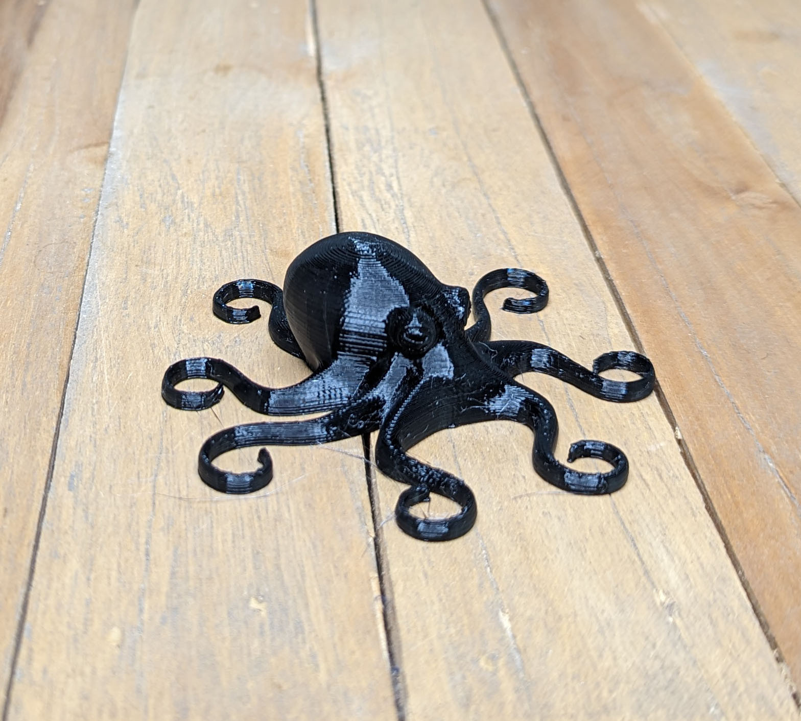

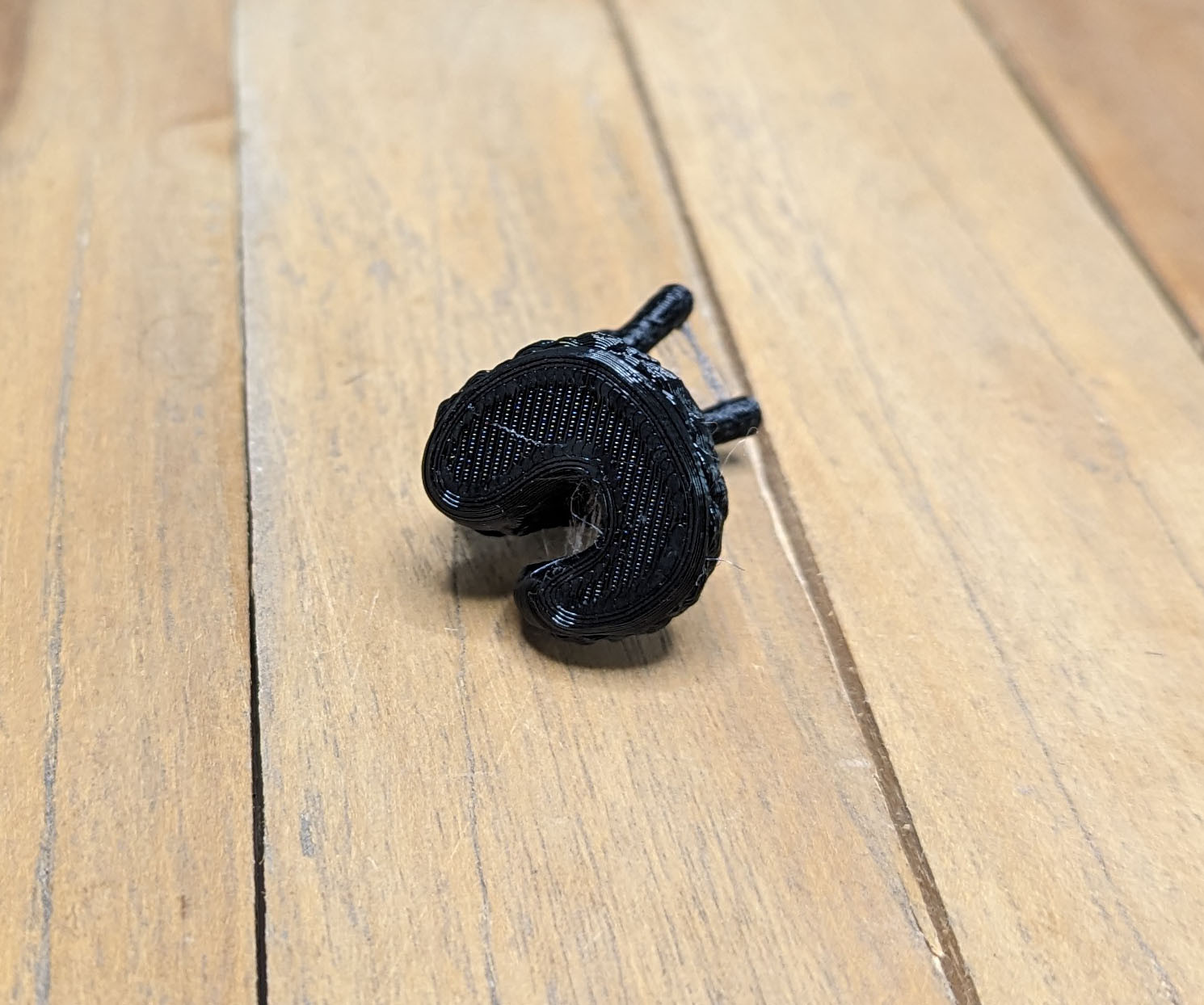

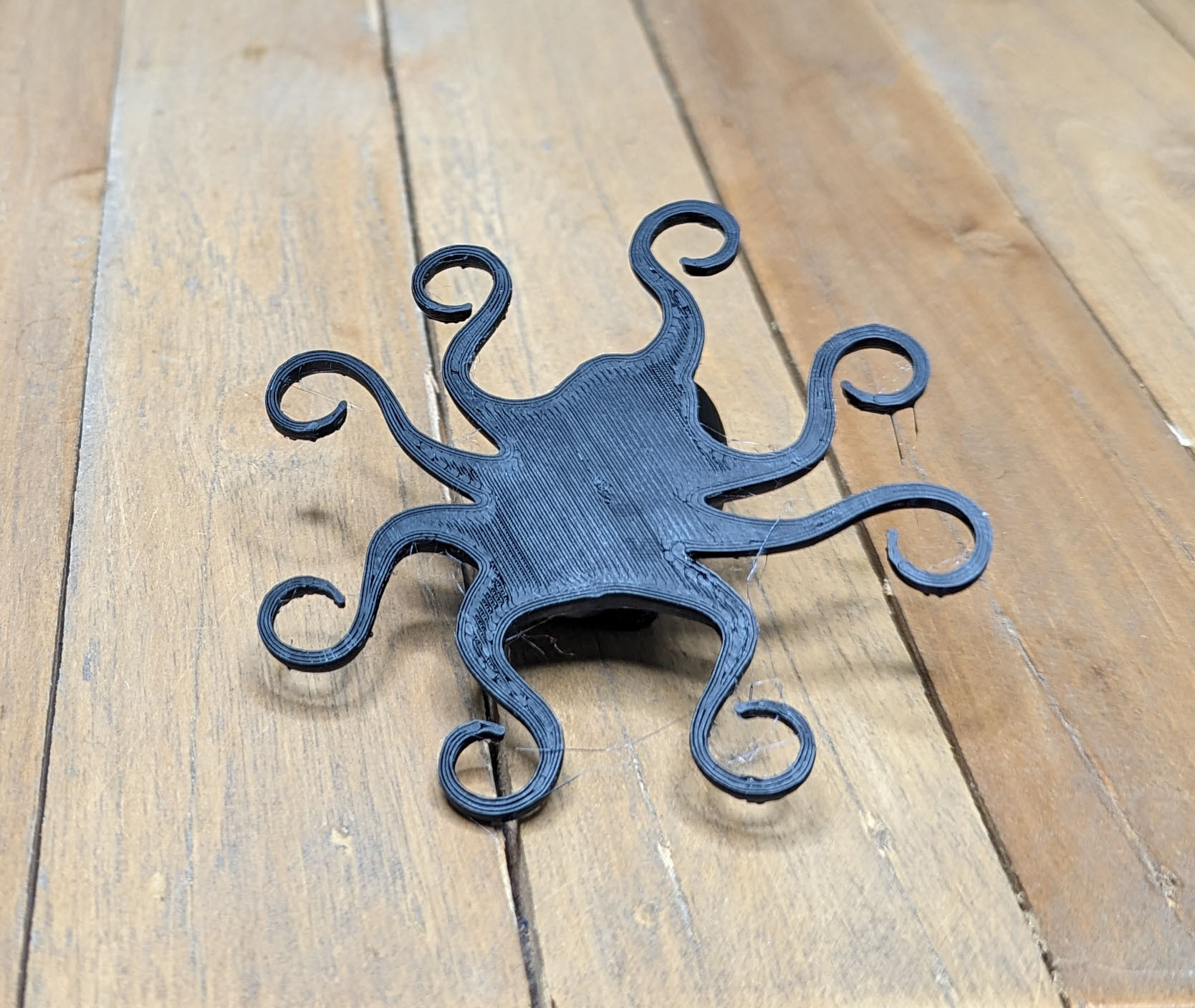

J’ai tout d’abord testé avec une petite tortue articulée sortie sans peine et fonctionnelle en 44 minutes :

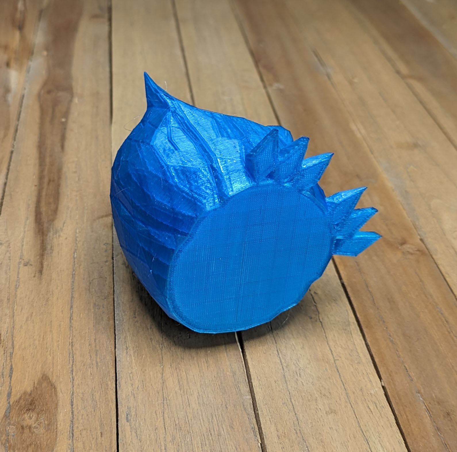

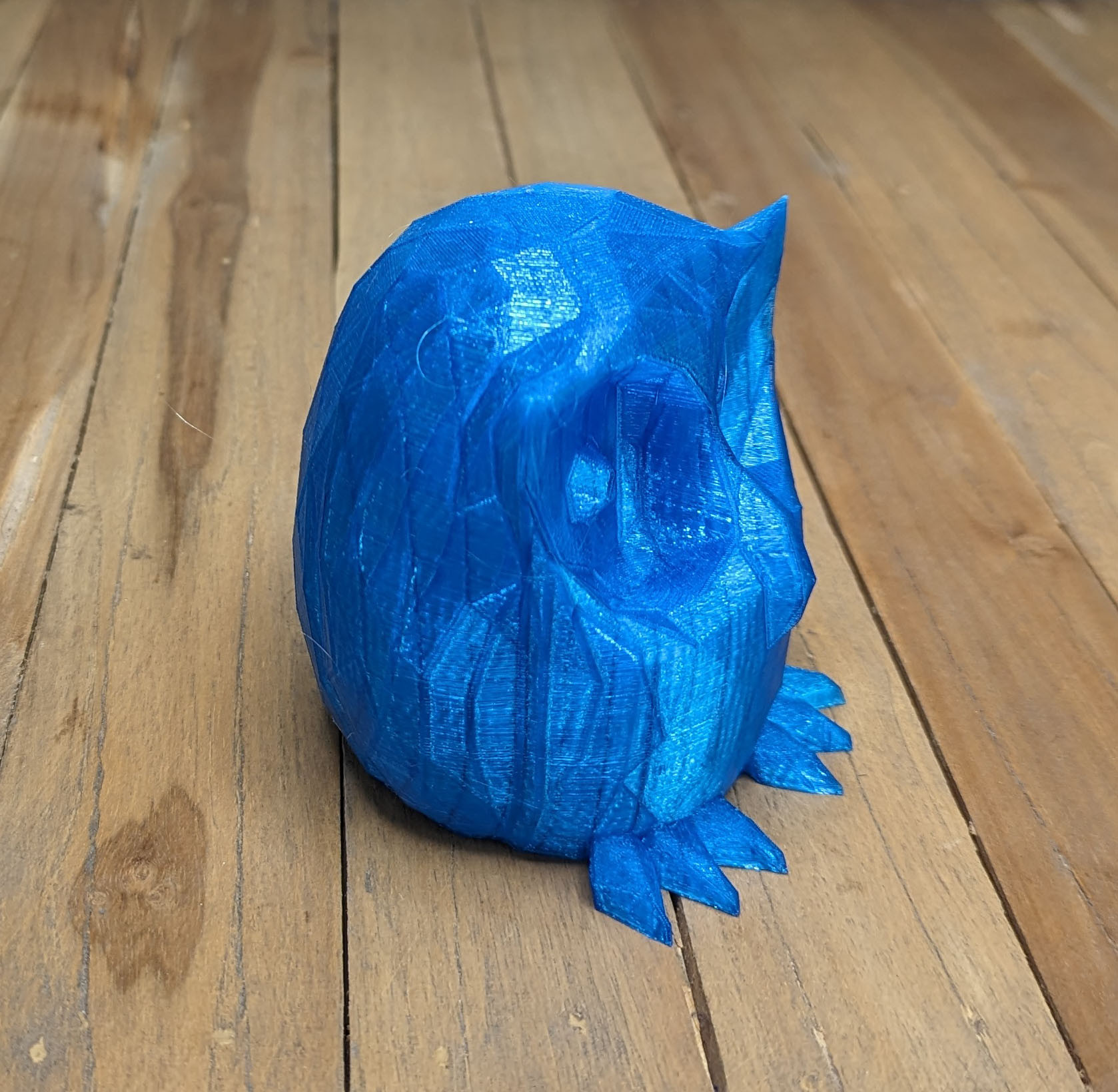

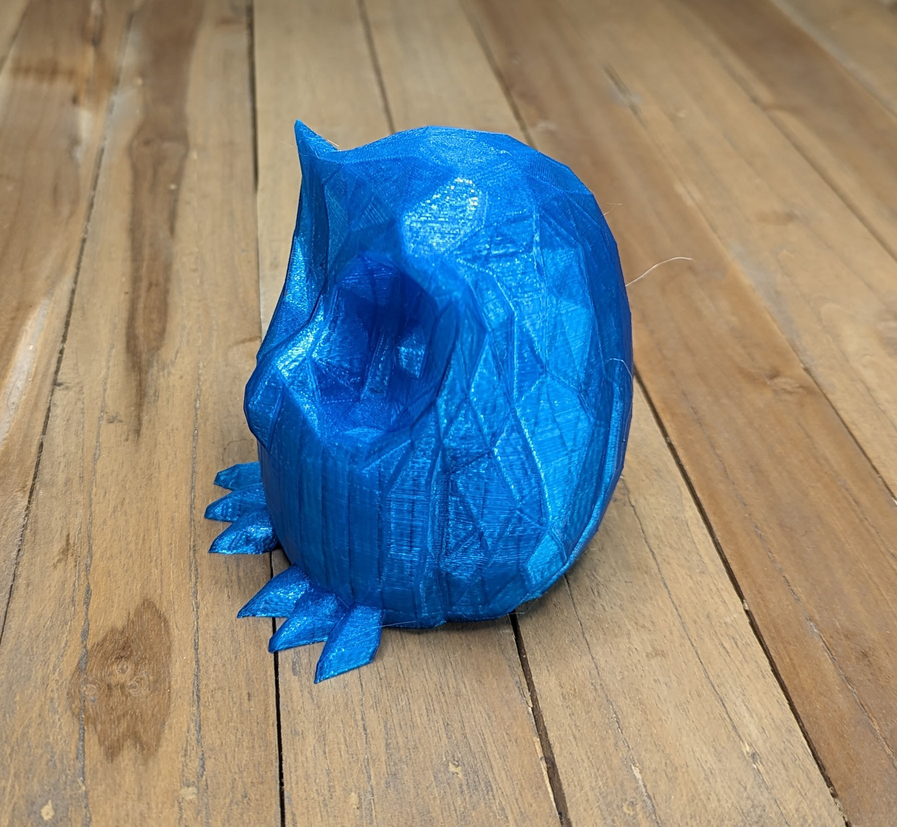

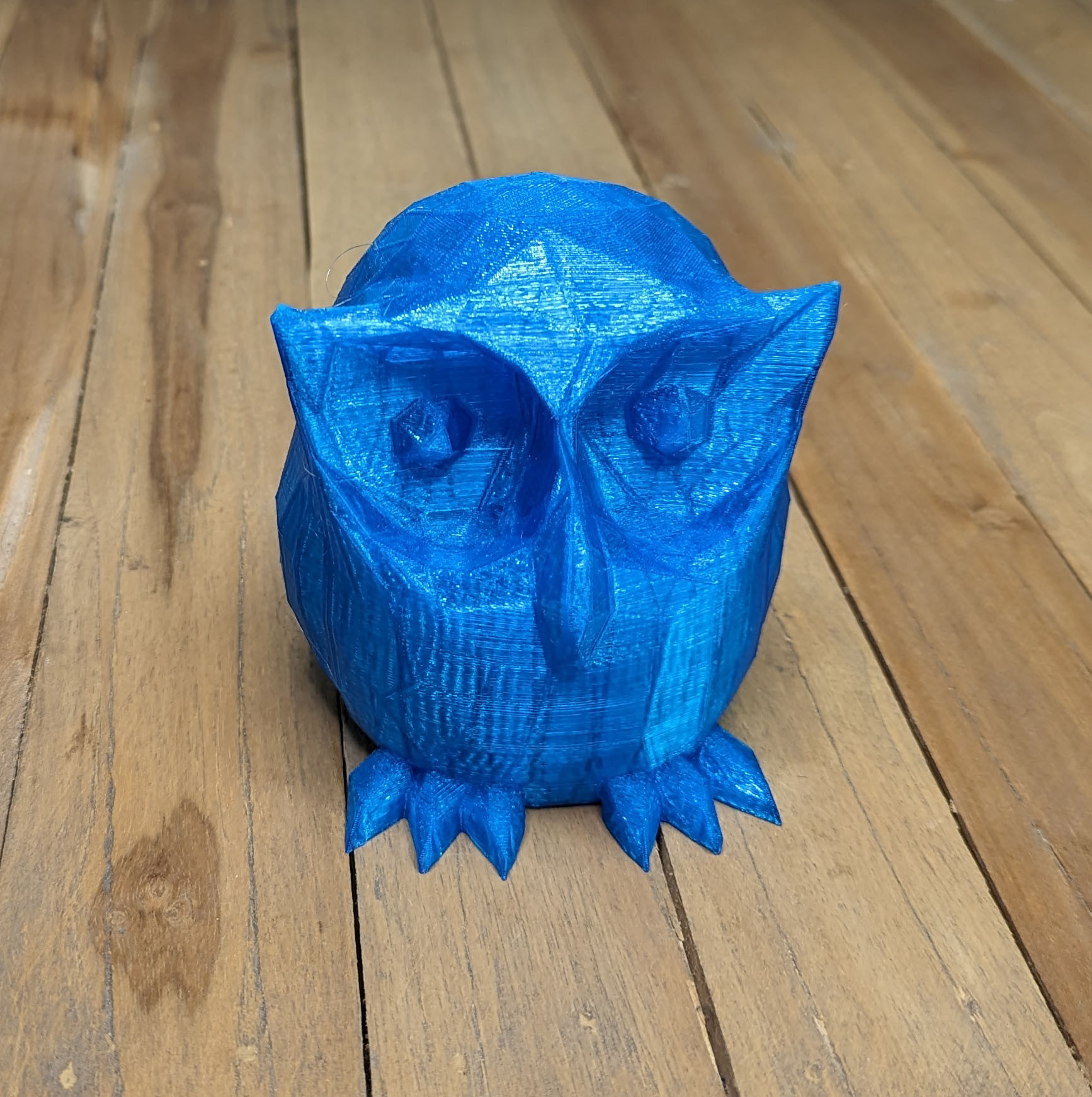

J’ai donc enchaîné avec un plus gros objet : ce hibou “low poly” (dont le modèle a disparu de Printables) imprimé en 3h28 avec une qualité irréprochable :

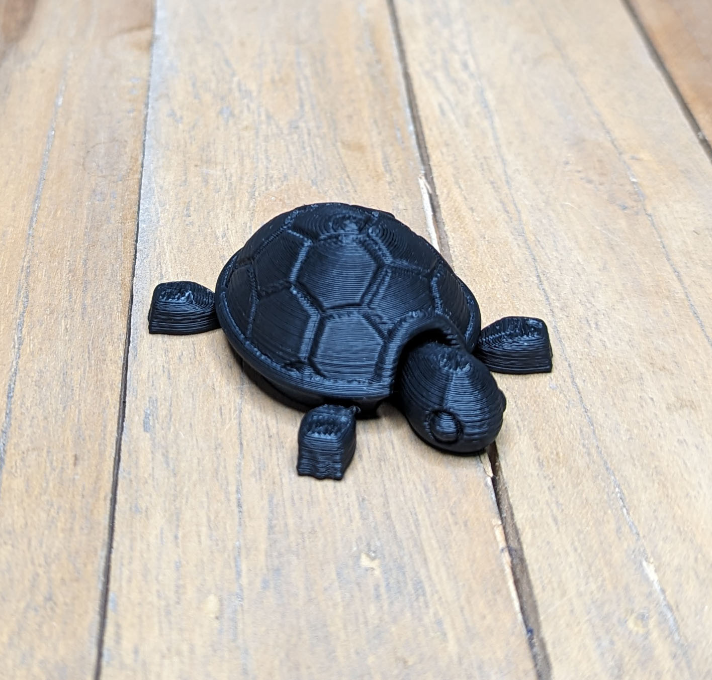

Impressions en ABS
La Creality K1 Max ayant un caisson fermé, il aurait été dommage de ne pas faire de tests avec des filaments plus techniques, même si le caisson n’est pas parfaitement étanche. A défaut d’avoir de l’ASA ou du PC qui sont plus chers, j’ai donc pris de l’ABS Sunlu trouvé à 20€ le kilo chez Amazon.

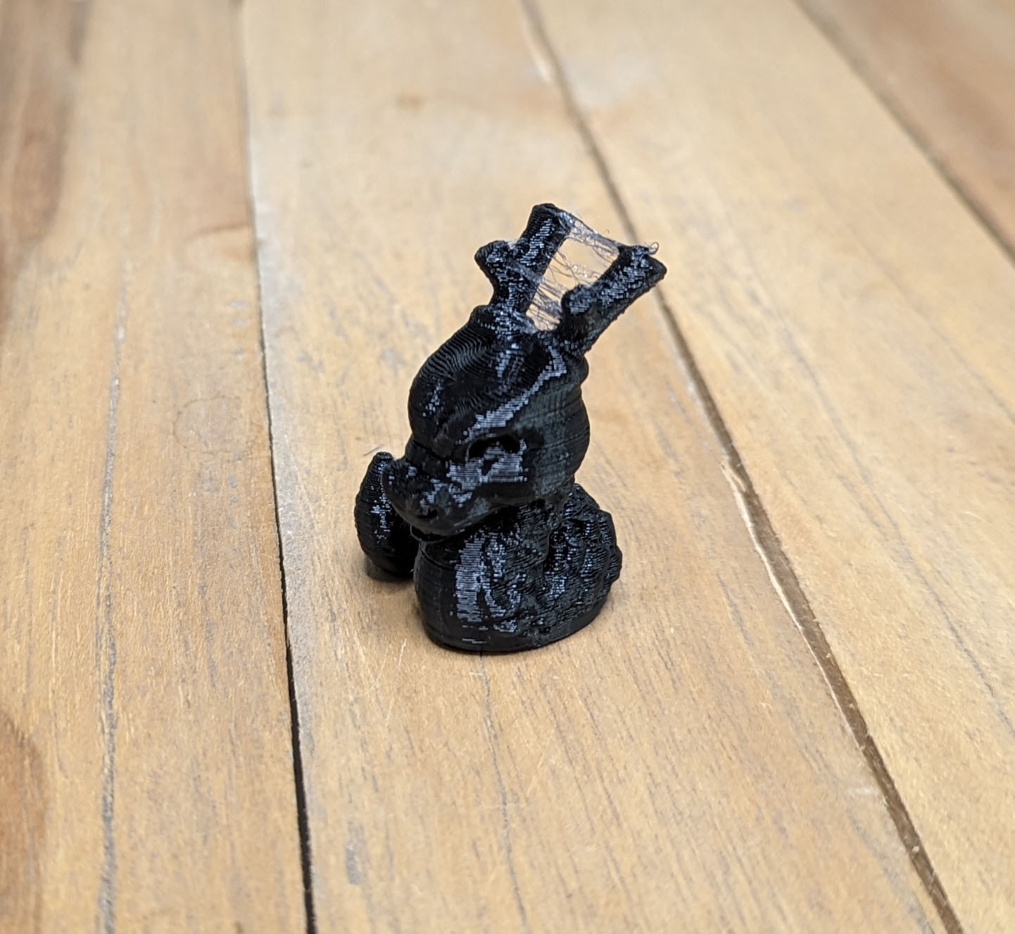

J’ai tout d’abord reprint la tortue articulée, en moins de 45 minutes sans problème d’accroche, de jonction entre les couches ou de tolérance :

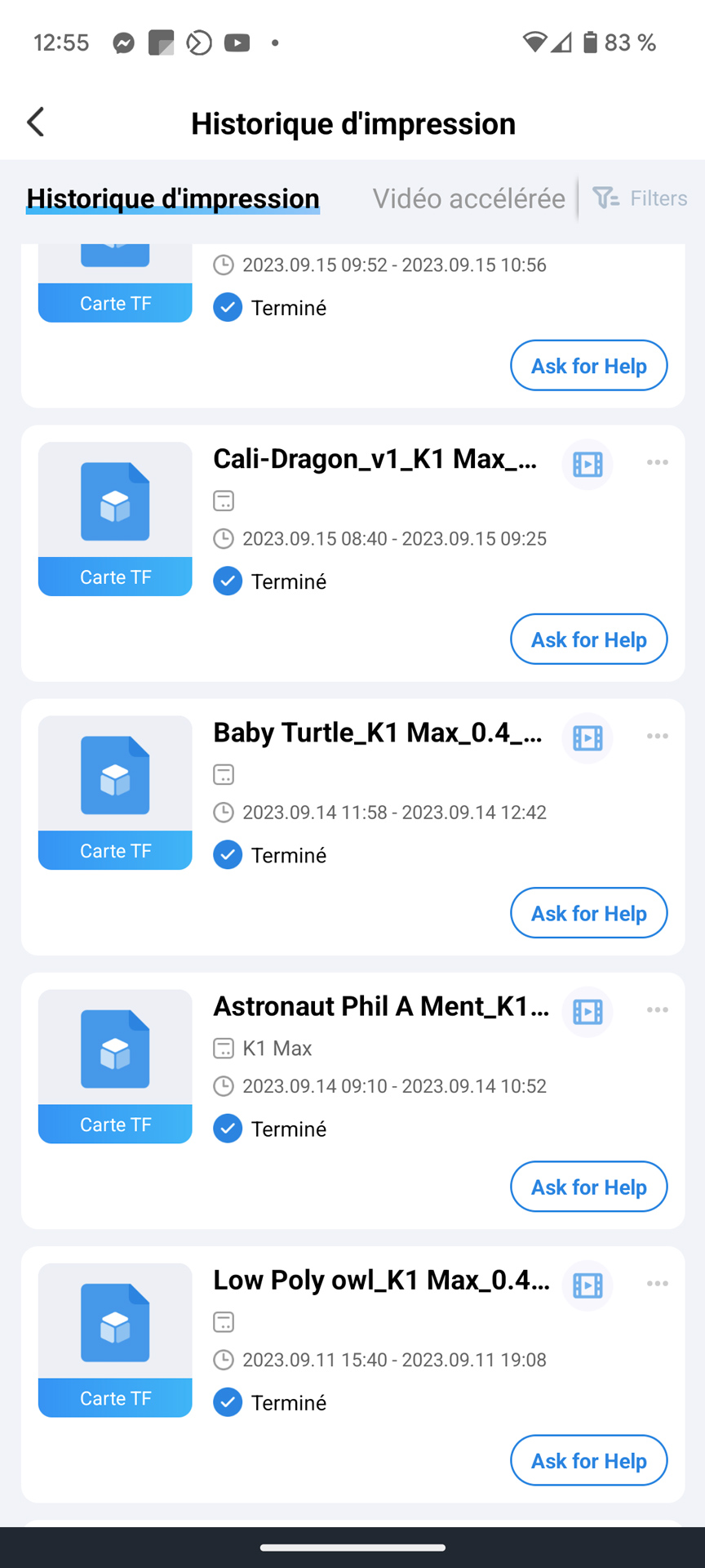

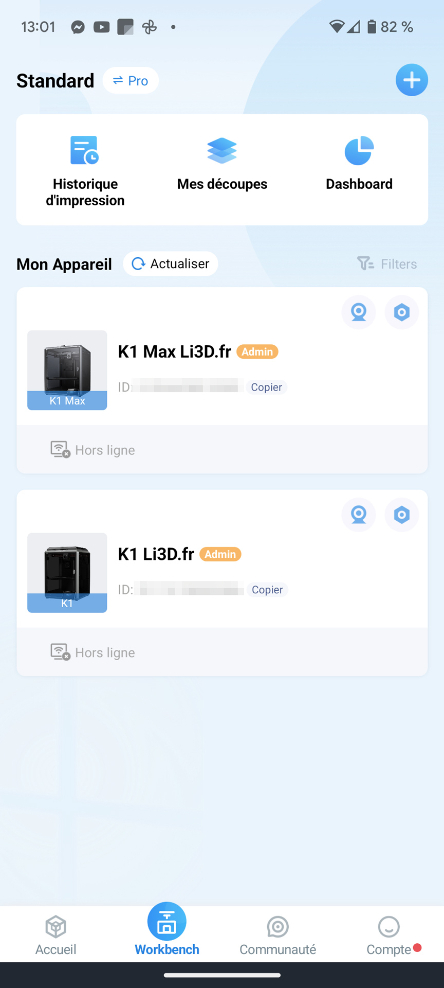

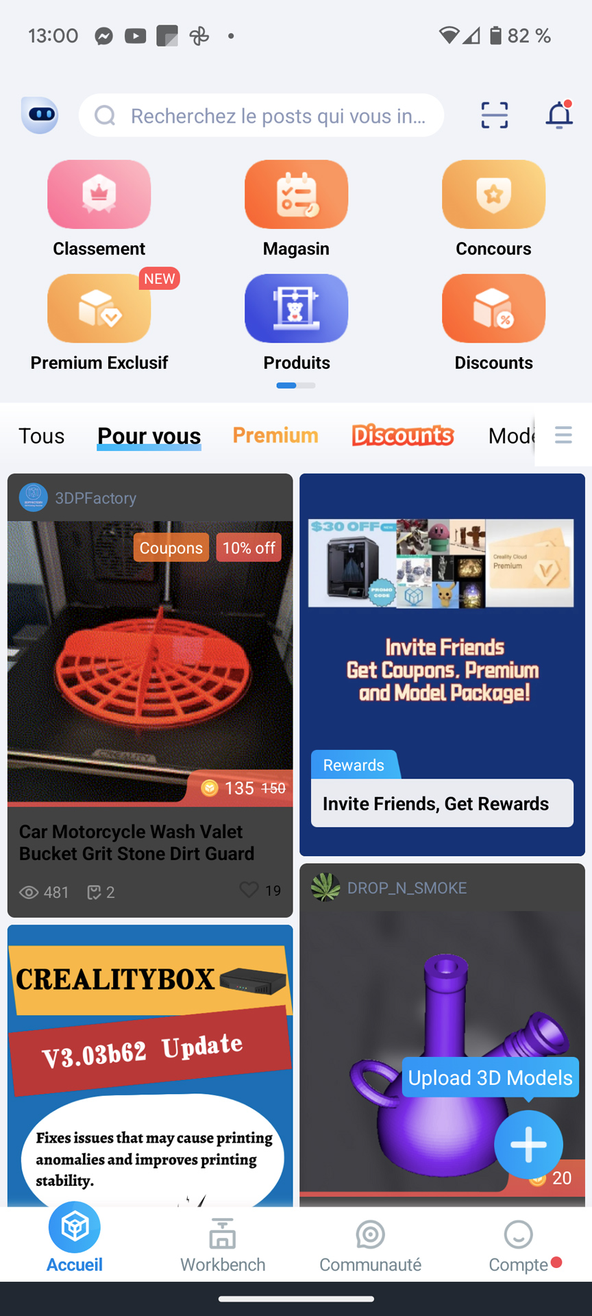

Aparté Creality Cloud

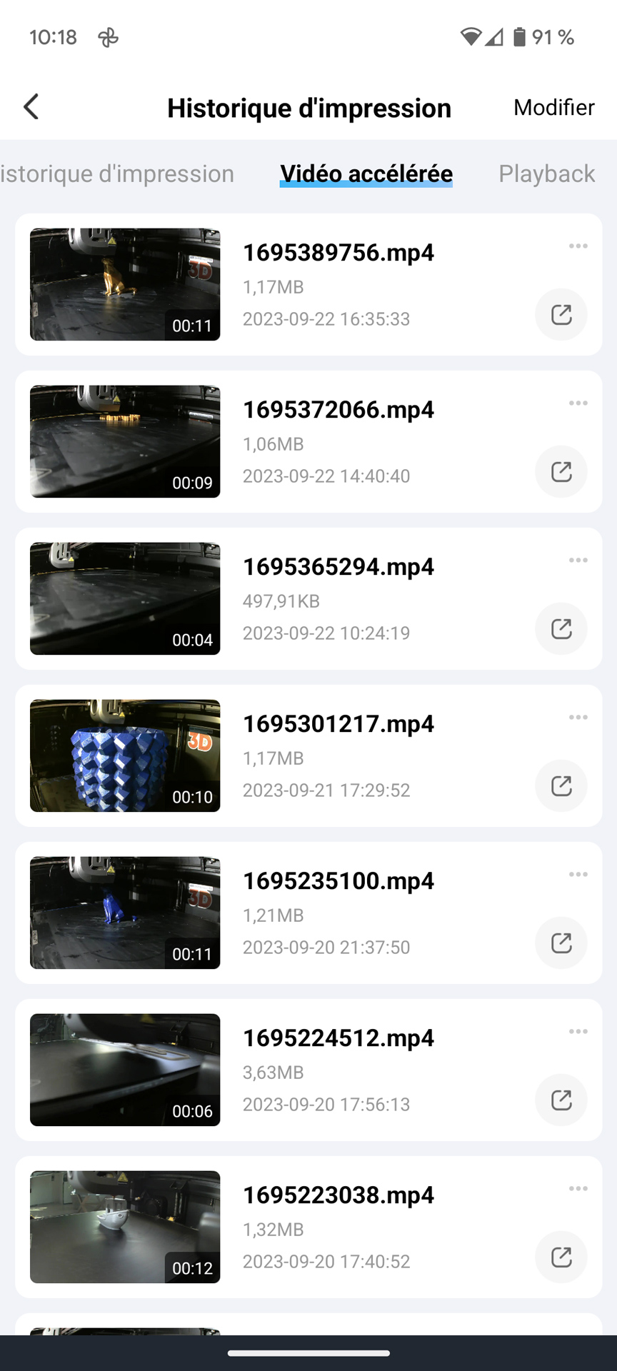

Si je n’apprécie pas plus que ça Creality Print et que la page d’accueil de l’application mobile Creality Cloud fait un peu panneau publicitaire, les onglets Workbench (parc d’imprimantes) et historique sont plutôt pratiques et accessibles même lorsque les imprimantes sont éteintes.
A noter au passage que malgré mon abonnement standard, toutes les vidéos en timelapse générées automatiquement sont stockées dans le nuage et accessibles sans que l’imprimante ne soit allumée.

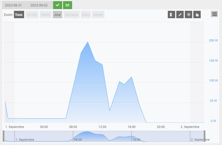

Consommation électrique
La mise en température du grand plateau génère un pic de consommation aux alentours de 200W avant que la moyenne ne s’approche des 100W en impression, soit environ 20 centimes d’euro pour 24 heures d’impression.

  • Extrudeur à levier et capteur déporté

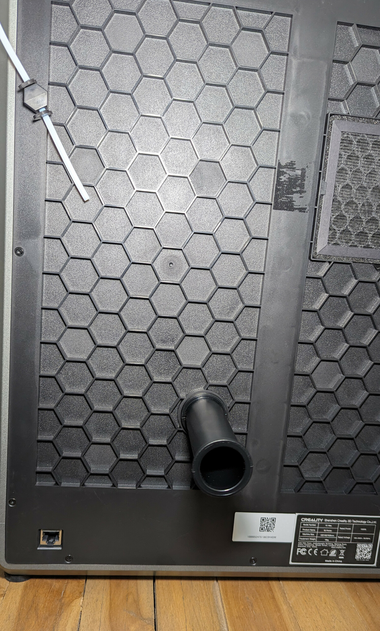

  • Étanchéité du caisson
  • Colle à appliquer sur le lit (inhérent au caisson fermé)
  • Encombrement
