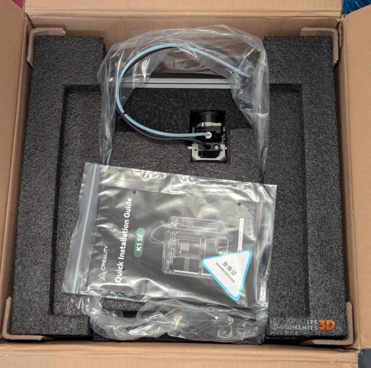

On note que Creality fournit des pieds en caoutchouc pour stabiliser la machine et éviter trop de vibrations.
Montage et mise en route de la Creality K1 SE
Difficile de faire plus simple pour l’assemblage de la K1SE puisqu’il n’y a strictement rien à faire à part fixer l’écran et le support de bobine à l’arrière de la machine. Le connecteur de l’écran est d’ailleurs assez fragile, il faudra prendre garde lors de sa manipulation pour y brancher le module écran.
Trois vis sont à retirer pour libérer le plateau : une minute chrono à l’aide d’une clé Allen fournie.
Il n’y a ensuite qu’à brancher le câble d’alimentation électrique à l’arrière de la machine et démarrer la machine. Un assistant demande immédiatement la langue d’affichage, sur quel réseau WiFi se connecter, le fuseau horaire et démarre une batterie de tests. Une dizaine de minutes plus tard, l’input shaping et l’auto-leveling confirment que l’imprimante est prête à l’emploi.

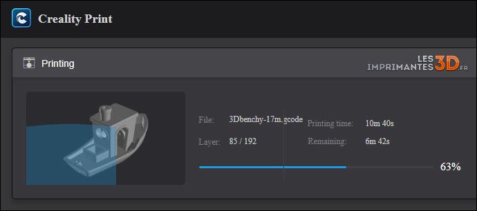

Commençons par l’habituel Benchy boat, ici annoncé en dix-sept minutes. Le fichier et quelques autres se trouvent dans la mémoire interne de l’imprimante.
En plus de la machine, le fabricant nous a généreusement envoyé trois bobines de Hyper PLA : rouge (Viva magenta), doré (gold) et un violet du plus bel effet. La livraison standard comprend une petite bobine de 200 g de PLA blanc avec la K1SE.
C’est avec du filament Creality HyperPLA violet que le petit bateau a été imprimé. La durée indiquée sur l’écran final est de seize minutes. Ce n’est pas le plus beau Benchy que j’ai pu voir sortir d’une imprimante mais Creality a peut-être voulu jouer des coudes avec la concurrence en affichant la durée la moins longue possible. C’est à mon sens dommage car on se basera surtout sur la qualité de l’objet plutôt que sur son temps d’impression.
Surtout que pour juger de la vitesse de travail, un second fichier de test présent sur la machine promet d’atteindre les 600 mm/s de la fiche technique. Cet objet est tranché par Creality pour aller vite, très vite et la qualité des surfaces est plus propre que sur le Benchy.
Prévue pour durer huit minutes, l’impression de ce deuxième fichier gcode de test a nécessité une minute supplémentaire, toujours avec le filament Hyper PLA de Creality.

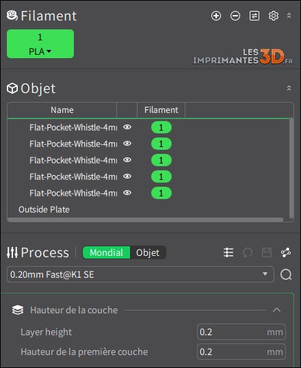

Sur ordinateur : Creality Print
C’est récemment que le programme Creality Print a bénéficié d’une grande refonte de son interface avec prise en charge du multi-couleurs. J’ai uniquement travaillé sur Creality Print 5.1 avec cette K1 SE, logiciel recommandé pour cette machine. La très récente sortie de Creality Print 6.0 est encore entachée de bugs et n’apporte pas de révolution pour la gestion de cette imprimante mono-filament.
Divers fichiers additionnels sont proposés par Creality Print.
Le suivi d’une impression se fait avec les informations habituelles, une barre de progression et un aperçu du fichier demandé.

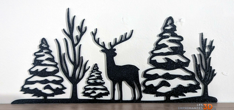

Des impressions en PLA
Sans caisson fermé, la Creality K1 SE doit se limiter aux filaments traditionnels, c’est-à-dire ceux employés par la grande majorité des makers, PLA en tête. C’est donc essentiellement ce matériau qui sera utilisé par les acheteurs de ce modèle et la K1 SE le fait plutôt bien. J’ai profité des fêtes de fin d’année pour imprimer divers objets de décoration.
- Etoiles (redimensionnées et dupliquées par Creality Print)
- Sapins de Noël type emporte pièce
- Bonhomme de neige (imprimé en plusieurs plateaux pour les couleurs)
- Sapin rose articulé
- Sapins verts
- Flexirex de Noël
- Anges articulés
- Le cerf dans la forêt

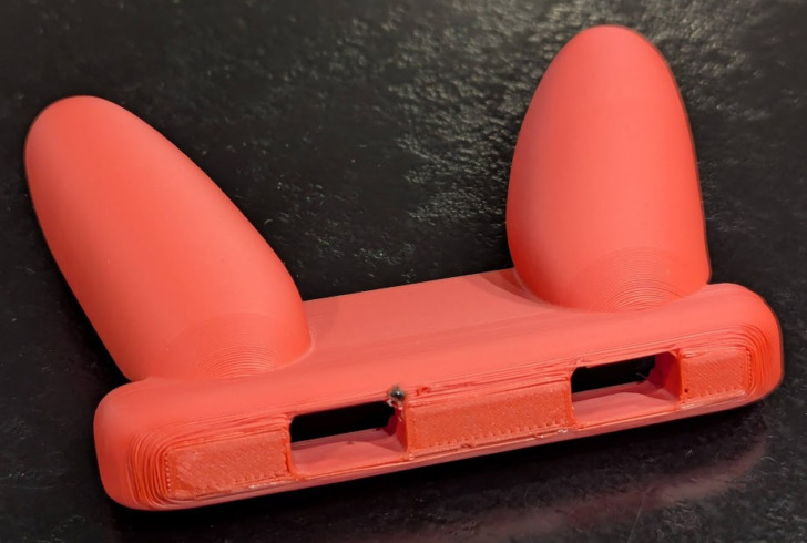

Mais aussi un adaptateur pour Joy Con de Nintendo Switch (fichier 3D). Imprimé en hauteur sans support, seules les premières couches ne sont pas très propres.

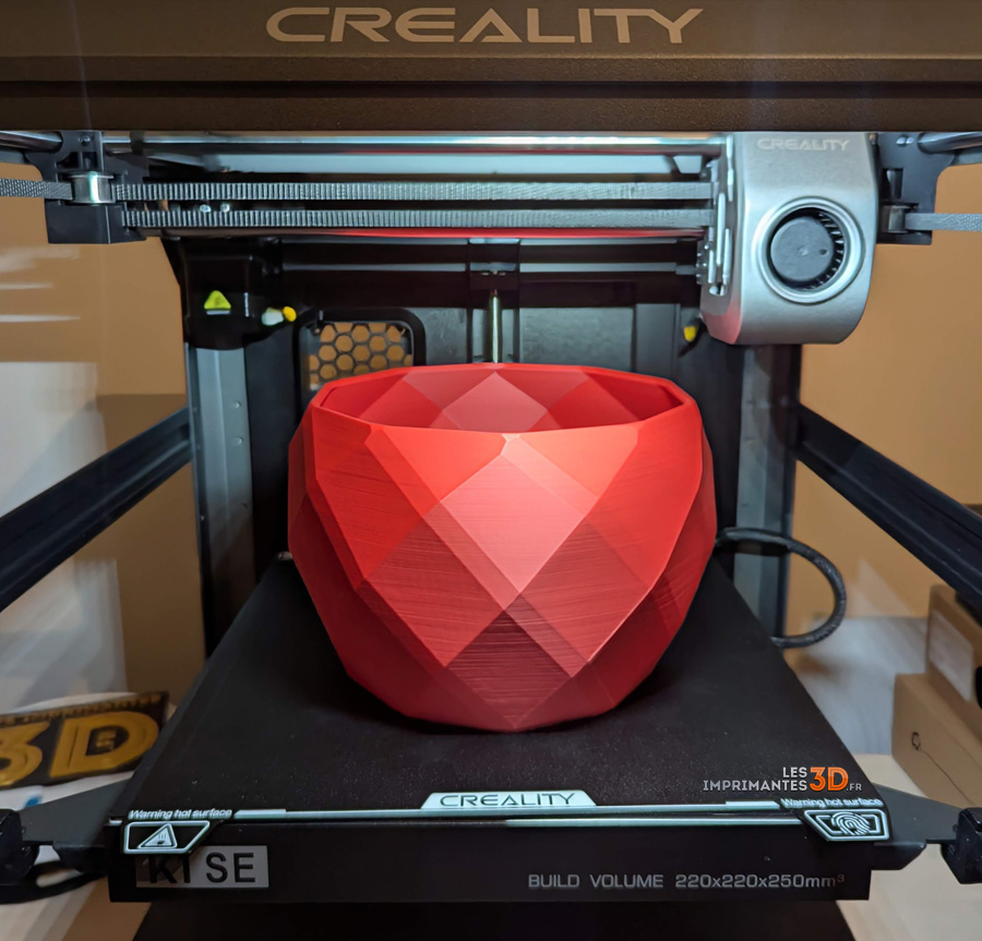

Pour changer des décorations de Noël, j’ai imprimé ce pot de fleur avec du PETG rouge Creality. Le modèle provient de Creality Cloud et je l’ai tranché via l’application mobile, cf les captures d’écran au paragraphe dédié à ce programme pour smartphone. La mise à l’échelle (upscale) du modèle a donc été modifiée sur un simple téléphone, impression qui a demandé environ quatre heures de travail.
