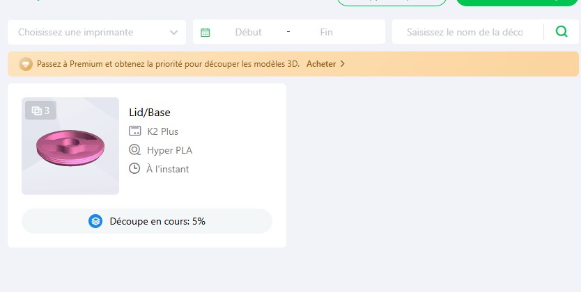

En parallèle à Creality Print, le service Creality Cloud inclut un slicer web en version bêta, qui supporte désormais la K2 Plus. Cela permet de trancher un modèle et de lancer une impression à distance directement depuis la plateforme internet. J’ai testé cet outil et, bien qu’il soit plus succinct, le test n’en est pas moins concluant.

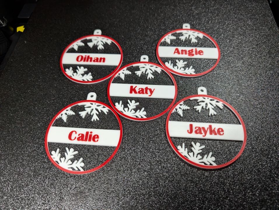

Place à présent à quelques décorations sur le thème de Noël et des fêtes de fin d’année.
J’en ai d’abord profité pour imprimer un modèle de petite boîte en forme de renne de Noël, avec un total de 16 pièces. L’une des impressions a échoué car la partie extérieure s’était décollée, probablement parce que je n’avais pas bien nettoyé cette zone du plateau. Mais pas de souci, il m’a suffi d’exclure cet objet de la suite de l’impression depuis l’écran en façade de l’imprimante ou par l’application mobile Creality Cloud. J’ai également eu du stringing, dû au fait que mes bobines de beige et de gris n’étaient pas suffisamment déshydratées. Cette impression a totalisé 40 heures, le modèle est de Hiko 3D.
J’ai continué sur le thème de Noël avec quelques décorations pour le sapin.
Puis, j’ai décidé d’imprimer un modèle XL de 265 mm de diamètre et 285 mm de hauteur, un décor de Noël qui a demandé 18 heures pour imprimer les deux éléments. Il s’agit d’un modèle de grimreaper.
Quelques autres impressions, les modèles utilisés sont les suivants : Arbre de Noel, un autre Arbre de noël pour bougie Led et une Boite lumineuse de Edelassi.

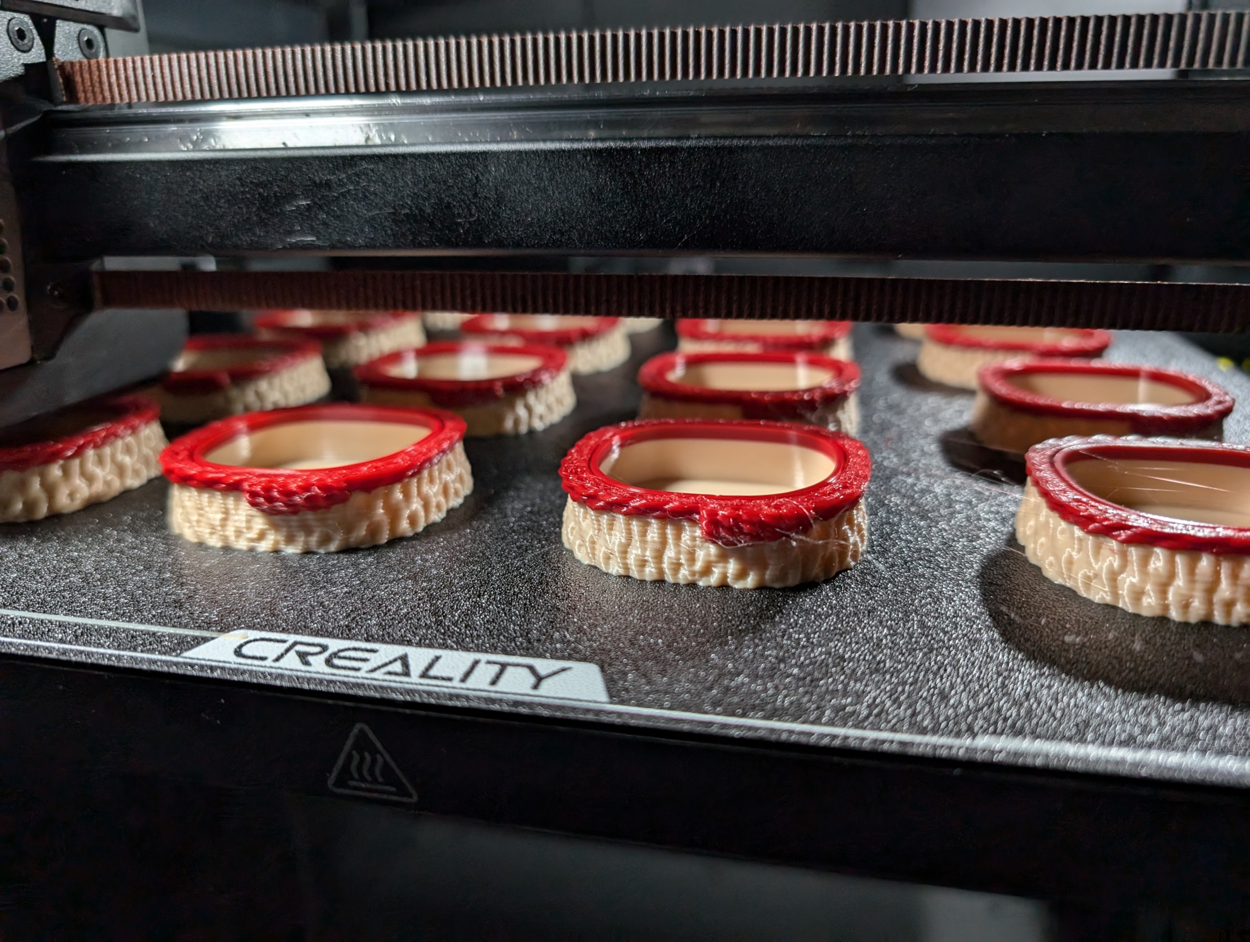

L’impression de filaments plus techniques comme l’ASA, l’ABS et le PA est très facilement à la portée de cette K2 Plus. La présence d’une chambre chauffée à température régulée est un grand plus pour la gestion de ce type de matériaux.
J’ai décidé de partir sur un projet de système de “re-spool” de bobines de filament pour réutiliser les bobines vides Creality RFID, mais aussi d’autres spools en plastique parfaitement adaptées au CFS. J’ai utilisé le projet V-Spooler X de firby additive, ce qui a nécessité six plateaux d’impression en ABS et ABS+. J’ai utilisé pour ce projet de l’ABS blanc de la marque Geeetech, qui fonctionne à merveille, et de l’ABS bleu de chez ArianePlast. L’enroulement de la bobine de ce dernier est discutable et le respect de la tolérance du diamètre du filament est parfois limite, mais cela n’a posé aucun problème à la K2 Plus.
J’ai dû réimprimer deux petites pièces, accidentellement abîmées lors de la mise en place des inserts à chaud pendant le montage. La K2 n’y est pour rien, c’était une erreur de ma part.
Les côtés et les emboîtements sont parfaits ; tout s’est assemblé sans accroc. Même l’insertion des roulements s’est faite avec une légère pression, sans nécessiter de retouches.
En revanche, il est à noter que la montée en température de la chambre se fait progressivement au début de l’impression. Si vous souhaitez atteindre une température cible de 50 ou 60°C dès le début, il sera nécessaire de préchauffer le caisson avant de lancer l’impression. Comptez une vingtaine de minutes pour atteindre cette température dans la chambre mais une fois atteinte, celle-ci reste parfaitement stable tout au long de l’impression.
Voici quelques photos des pièces imprimées en ABS, ainsi que du V-Spooler X en cours de montage.
