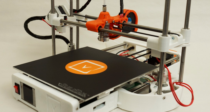

La Discovery200 offre un volume d’impression de 200x200x200mm, ce qui est en soi tout à fait raisonnable. Pour se faire une idée, le volume d’impression d’une Ultimaker² est quasiment identique.
C’est une imprimante conventionnelle à extrudeur déporté ( le filament est entraîné dans la buse qui le chauffe à travers un tube de 90cm de long par un moteur situé à l’arrière de l’imprimante ). Le plateau de l’imprimante est mobile selon l’axe y, et la buse de l’imprimante se déplace sur les axes x et z.

Nous avons reçu la Discovery200 déjà montée ( soit l’équivalent du pack à 400€ ). L’envoi d’une telle machine montée est toujours une source d’appréhension pour le client car elle peut s’abîmer pendant le transport à cause de sa fragilité ( il ne faut pas oublier que les imprimantes 3D sont avant tout des outils de précision ).
La Disco200 que nous avons reçue n’a pas subi de dommages. Seule la carte mère de l’imprimante s’était en partie décrochée de son support, mais il ne nous a pas fallu bien longtemps pour remédier à ce léger problème.

Avant toute chose, nous devons installer le logiciel qui va nous permettre de préparer nos objets à l’impression 3D. Ici, Dagoma nous fournit une version modifiée du célèbre programme Cura ( initialement créé par Ultimaker ) directement compatible avec la Discovery200. L’interface est des plus minimalistes. Tout a été pensé pour rendre son utilisation accessible au plus grand nombre.
On choisit directement et simplement les options d’impression après avoir importé la pièce, grâce à différents paramètres prédéfinis comme le remplissage, la précision ( hauteur de couche ), et la température d’impression en fonction du filament utilisé. Une fois la carte microSD branchée à l’ordinateur, il suffit d’appuyer sur “Préparer l’impression“, et le tour est joué!

La pièce imprimée sur la Discovery200 est de bien meilleure qualité que celle imprimée sur la µDelta. Sa surface est plus lisse et nette. En somme, le rendu final est excellent pour une impression “Rapide“, qui est la qualité d’impression la plus basse proposée par le logiciel de Dagoma!

Une fois de plus, nous sommes vraiment satisfaits du résultat. Toutes les articulations du robot sont mobiles et aucune n’est restée figée. De plus, l’objet est très précis : les creux et les courbes ont été parfaitement imprimés.
Après plusieurs jours d’utilisation intense, rien ne nous a déçus quant à la qualité d’impression de la Discovery200. Nous avons seulement eu quelques problèmes avec les pièces disposant de trous cylindriques imprimés en longueur ( et sans support ). En effet, ils nécessitent une impression avec un support, car sinon, le trou n’est pas précis et présente de grosses bavures.

Il ne faut pas hésiter une seule seconde à la prendre. La qualité d’impression est plutôt bonne dans l’ensemble, et sa simplicité d’utilisation la rend très accessible. Cependant, à un prix aussi bas, la Discovery200 présente quelques défauts mineurs. Je vais vous lister ceux qui pourraient, selon moi, donner lieu à quelques améliorations :
Tout d’abord, la Discovery200 n’est pas équipée d’un plateau chauffant. Mais Dagoma détaille sur son site internet la procédure à suivre pour en ajouter un. Cela n’a rien de bien préoccupant car pour débuter dans l’univers de l’impression 3D, il n’est absolument pas nécessaire d’en posséder un. Dagoma propose en option une surface adhésive BuildTak réputée pour sa grande fiabilité à 19.90 €. C’est selon moi une excellente alternative au plateau chauffant même si l’on peut trouver en cherchant un peu le même produit pour un prix deux fois moins élevé.
La structure de l’imprimante est essentiellement constituée de barres d’acier chromé et de pièces plastique ( imprimées en 3D sur d’autres Discovery200 ). L’imprimante est esthétique dans l’ensemble, mais les pièces en plastique ( blanches ici ) présentent toutes des défauts dus à leur impression. Rien de grave, mais cela détériore légèrement le rendu global de l’imprimante.
