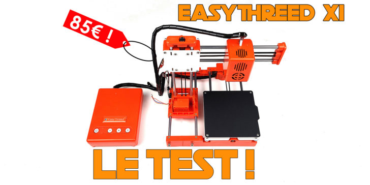

En début d’année, on vous parlait de l’imprimante 3D la moins chère du monde, la Easythreed X1. Cette petite machine dont vous pouvez retrouver toutes les caractéristiques techniques dans le comparateur n’est vendue qu’aux alentours de 85€, seulement chez GearBest, boutique qui nous en a envoyé un exemplaire pour la mettre à l’épreuve. J’ai voulu la tester principalement pour savoir si elle pouvait décemment imprimer en TPU, en pensant à mes amis pilotes de drone FPV. En effet, ces derniers, dont le budget est déjà largement entamé par leur passion, n’impriment généralement que des petits accessoires en plastique souple. Ils n’ont donc pas forcément besoin d’une machine plus chère et plus encombrante.
Spécifications techniques de la Easythreed X1
Quand je parle de petite imprimante, il faut savoir que la Easythreed X1 propose un volume maximal de 100 x 100 x 100 mm. Outre ce petit format, on retrouve un extrudeur Direct Drive et la résolution d’impression est très correcte puisque la hauteur de couche démarre à 50 microns. Enfin, cette mini imprimante 3D est portable avec un encombrement réduit (20 x 21 x 24 cm) et un poids de seulement 1,3 kg hors filament.
