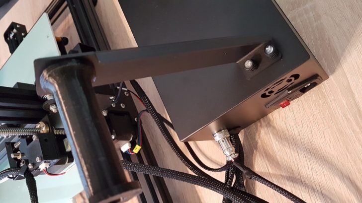

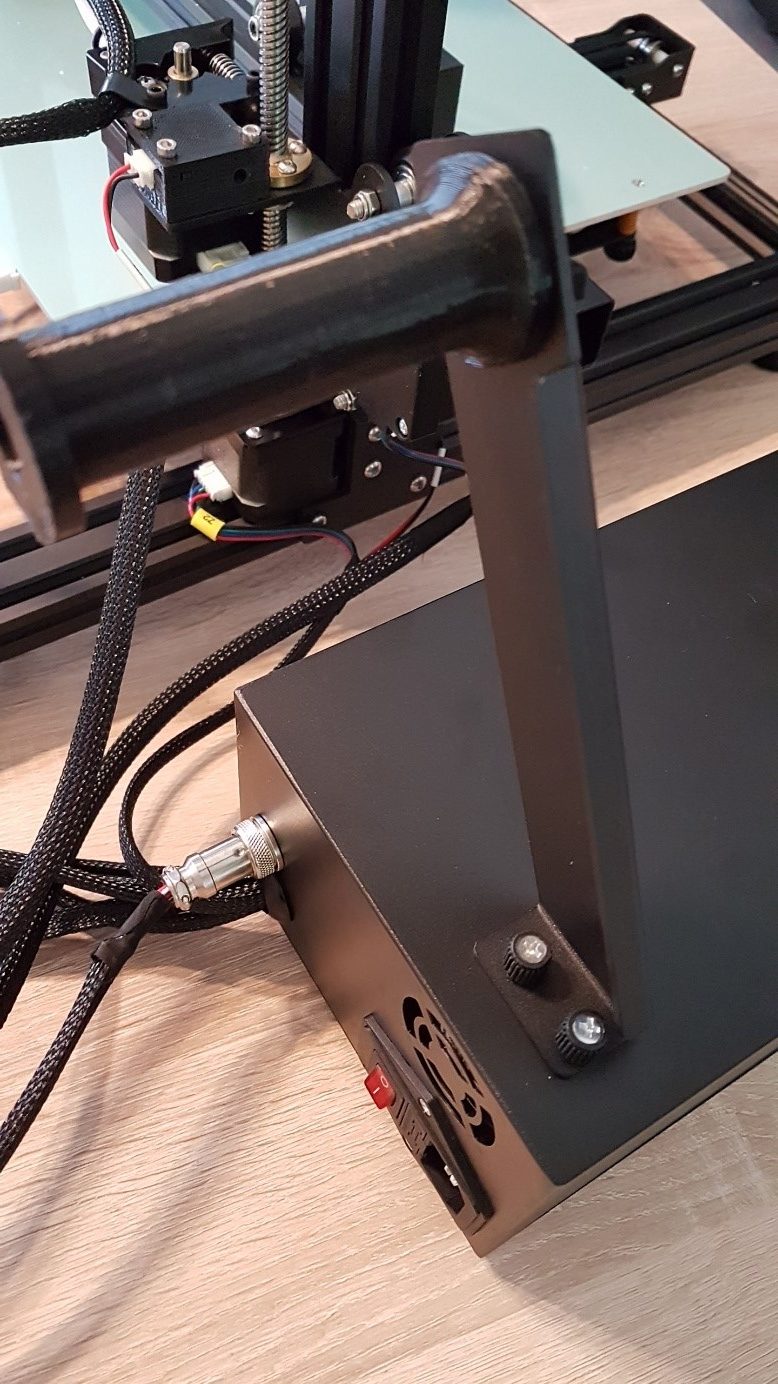

Pour finaliser l’assemblage, il ne reste plus qu’à visser le support de bobine sur le boitier qui renferme l’électronique :

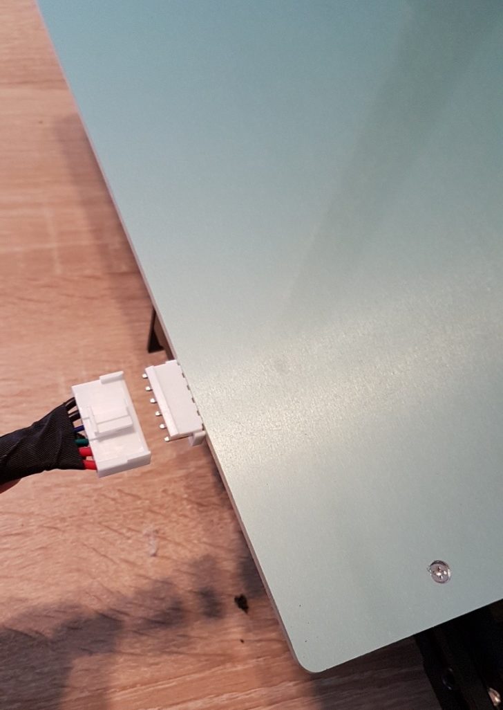

Le câblage

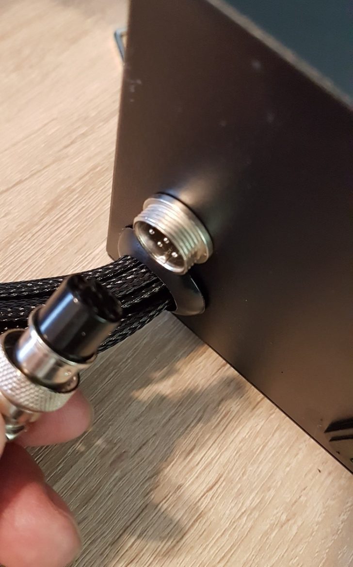

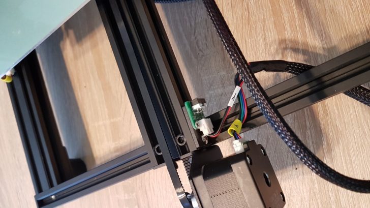

Les câbles sont tous relativement longs, sauf un. Ce dernier oblige donc de poser le boîtier de commandes déportées assez proche de la machine.
Chaque câble a une petite étiquette qui permet de savoir à quoi il sert. Cependant, il n’y a pas la même étiquette côté imprimante. Il faut donc consulter la notice pour les connecter aux bons endroits. La manipulation reste tout de même très simple et adaptée aux novices.

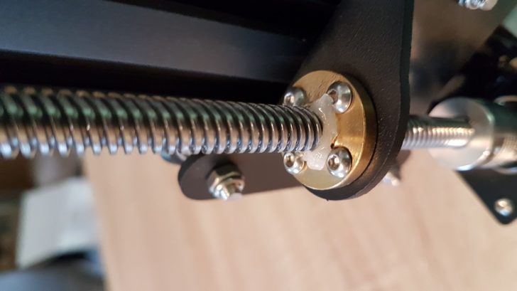

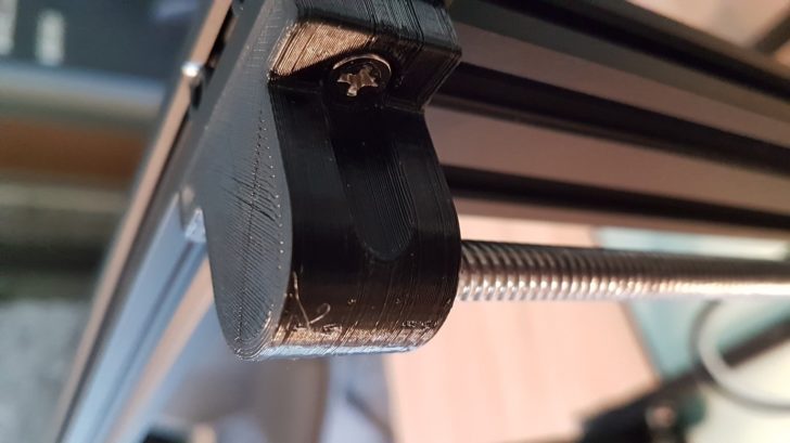

Tout comme le support de bobine, les supports de vis sans fin sont imprimés en 3D. Les vis sont d’ailleurs déjà graissées et ce n’est pas plus mal. Ça fait un peu d’entretien en moins, ce qui n’est pas le cas sur toutes les machines.

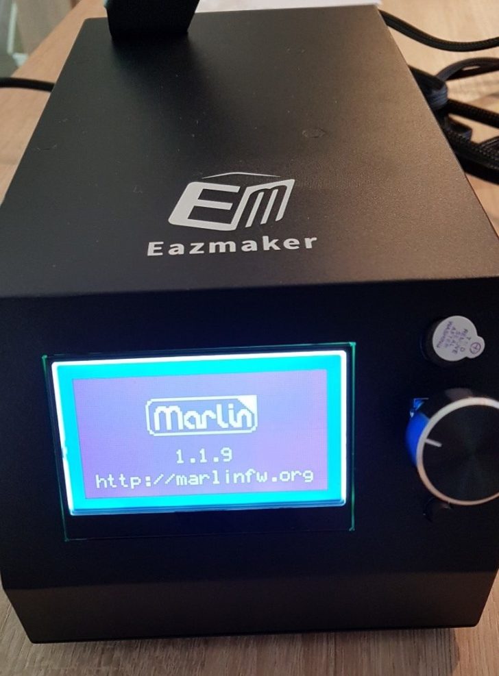

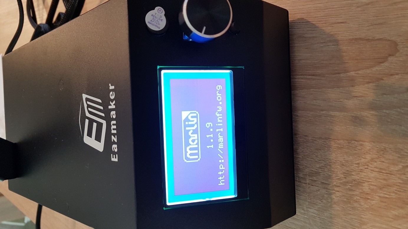

Le panneau de commande n’est pas tactile (dommage, c’est un petit plus que j’aurais personnellement apprécié) mais ce n’est pas bien grave. L’utilisation reste plutôt simple à comprendre malgré l’absence de traduction française. Comme vous le pouvez le voir sur l’écran de l’imprimante, la M18 embarque un firmware Marlin 1.1.9.

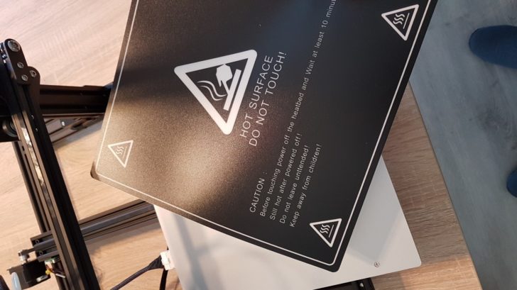

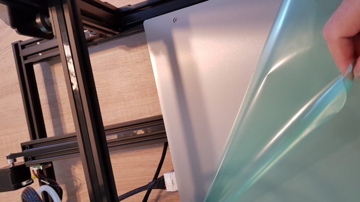

Cette machine est accompagnée d’un Buildtak très facile à coller. Il fait très bien son boulot en offrant une très bonne accroche du filament une fois l’offset bien réglé.
Utilisation de l’Eazmaker M18

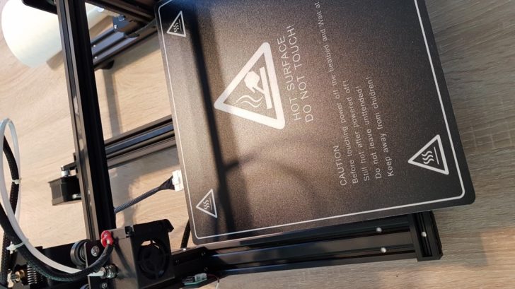

Avant d’imprimer avec la M18, il faut calibrer le plateau avec la bonne vieille méthode de la feuille. En effet, il n’y a pas de capteur pour l’autoleveling.

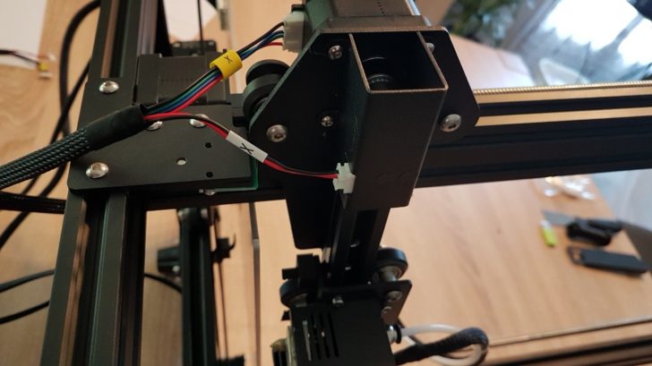

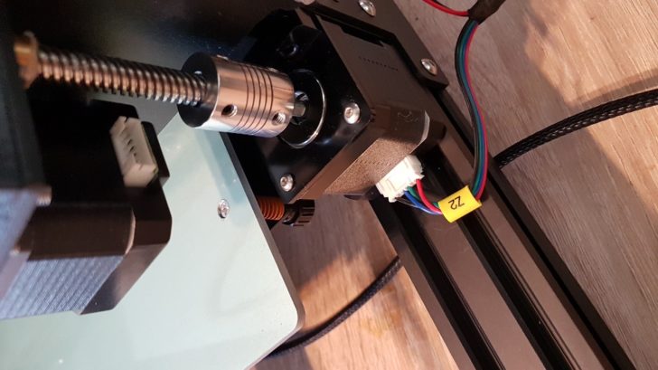

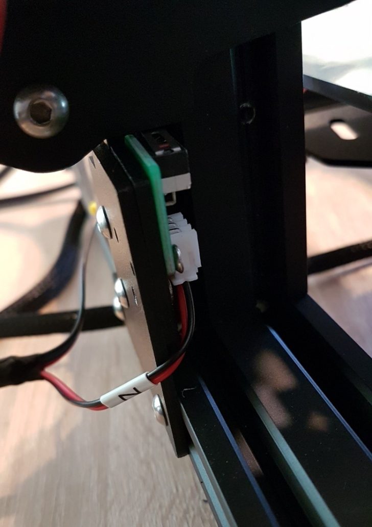

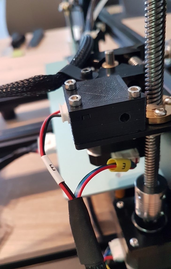

Si durant mes tests cela n’a pas posé de problème, il faut savoir que le second axe Z n’a pas de capteur de fin de course (endstop). Par contre, il y a un tendeur de courroie qui s’avère très pratique.

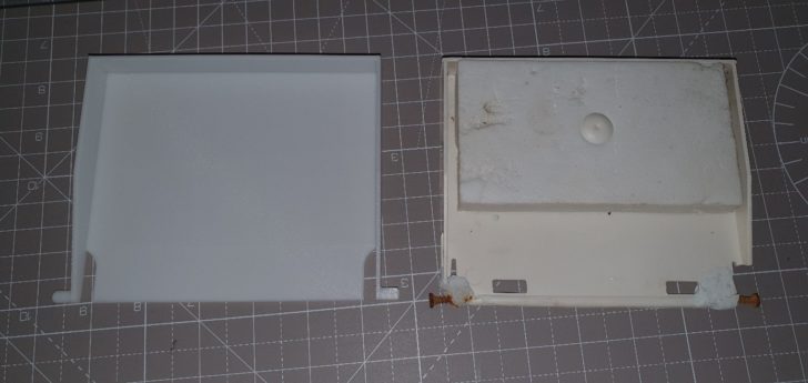

Malgré des couches bien soudées entre elles, on peut tout de même noter quelques défauts. Cela ne m’a cependant pas empêché d’utiliser cette réalisation pour réparer une pièce cassée de ma piscine :
