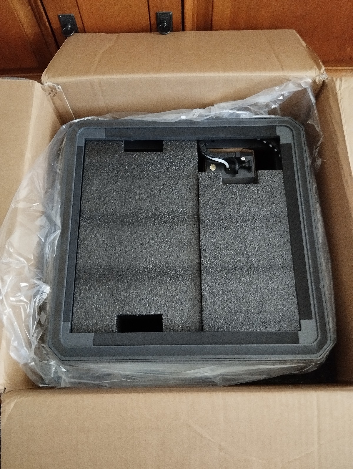

Le déballage ne comporte pas de difficulté, c’est bien protégé comme d’habitude. Une petite précaution tout de même : le premier bloc de mousse contient la vitre du dessus de la machine, attention de ne pas la casser en le retirant du carton.
Elegoo Centauri Carbon unboxing 1
Le carton de 21 kg
Elegoo Centauri Carbon unboxing 2
Un premier bloc de mousse
Elegoo Centauri Carbon unboxing 3
La vitre du dessus bien protégée
Elegoo Centauri Carbon unboxing 4
Elegoo Centauri Carbon unboxing 5
Elegoo Centauri Carbon unboxing 6
Sous le premier bloc de mousse, on en découvre deux autres. Celui de droite bloque la tête d’impression, celui de gauche bloque le carton d’accessoires que l’on voit ouvert ci dessous

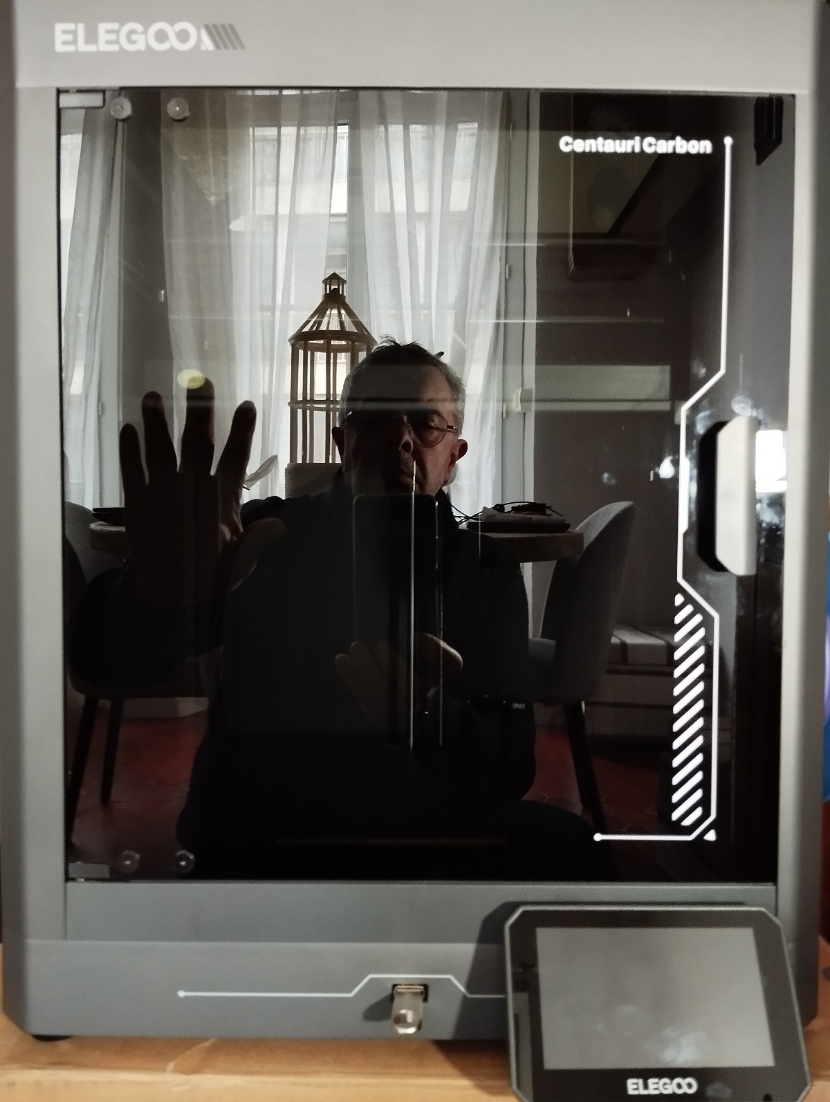

Tour d’horizon de la Centauri Carbon en images
Elegoo Centauri Carbon devant
Le devant

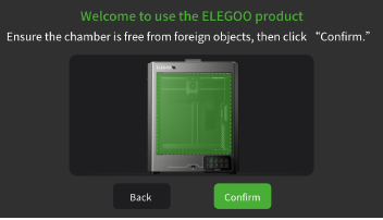

Il est maintenant temps d’allumer la Centauri Carbon. Autant j’avais mis un bon point précédemment, autant je l’enlève car le bouton de mise en marche est derrière l’imprimante… Certains diront que c’est par sécurité pour éviter par exemple qu’un enfant éteigne la machine en pleine impression. Pourquoi pas mais ce n’est franchement pas pratique à l’usage, surtout si on n’a pas d’enfant.
On appuie donc sur ce bouton d’alimentation. Il n’y a aucun bruit, aucun ventilateur ne tourne, enfin une machine silencieuse au démarrage. Le ventilateur qui refroidit la carte mère ne se met en route que lorsque vous interagissez avec l’imprimante (déplacement d’un axe, chauffage de la buse ou du lit) et s’arrête rapidement après cette interaction.

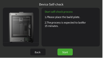

Sur l’écran en façade de la Centauri, pas grand chose à faire à part sélectionner la langue d’utilisation, confirmer la suppression des trois vis de blocage du lit, confirmer qui n’y a pas d’objet pouvant bloquer le déplacement des différents axes et vérifier que la plaque d’impression est bien en place. Au passage, le lit chauffant est équipé de deux petits coins en plastique pour guider la mise en place de la plaque.
Le processus d’initialisation de la machine prendra 15 minutes. On peut aller prendre un café car tout se fait automatiquement. Inutile d’aller chercher une feuille de papier puisque le “Z offset” va se calibrer tout seul lors de cette procédure de calibration.
