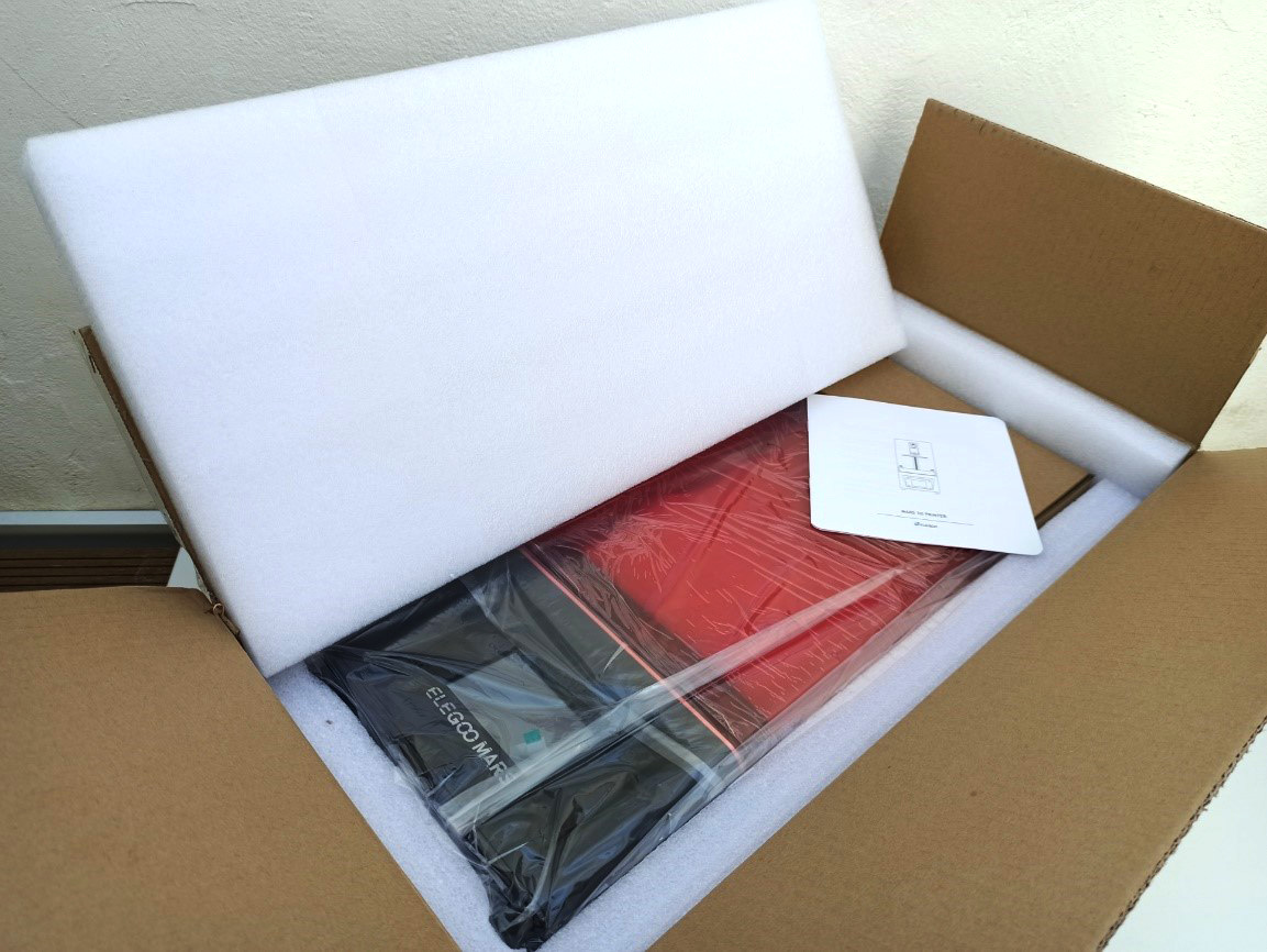

Dans ses mains (au facteur, pas au voisin), un grand carton ne laissant que peu de place au doute. Déjà un très bon point pour Elegoo, je m’attendais à une machine venue de Chine sous 3 semaines ou au mieux, en 7 jours d’un entrepôt perdu au fin fond de l’Europe mais que nenni, la machine fut livrée en 48h d’un entrepôt Amazon France et ça, c’est cool ! Une fois le sur-emballage Amazon retiré, on se retrouve avec un carton étonnamment compact au logo d’Elegoo et renseignant également le modèle. Une seule envie : le retirer !
Comme on peut le voir sur les photos ci-dessus, tout est bien protégé par une épaisse mousse de protection et ça, c’est toujours rassurant.

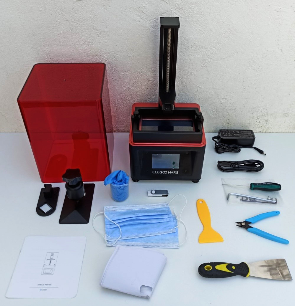

On retrouve donc pêle-mêle dans cet unboxing Elegoo Mars : la machine, son couvercle, le plateau d’impression, un support incliné à 45° pour ce dernier, un verre doseur, une alimentation et son câble secteur, une clé USB de 4Go, un jeu d’outils (dont 1 pince coupante, 2 clés Allen, 1 tournevis Allen, une spatule acier et une spatule plastique), de la visserie supplémentaire et 10 entonnoirs en papier.
On notera aussi la présence d’équipement de protection, à savoir 3 paires de gants et 2 masques. C’est fort appréciable puisque l’on rappelle que la résine est hautement nocive et que des protections sont indispensables à sa manipulation.
Tout ceci est donc très complet et globalement, on ne manquera de rien pour débuter, hormis les consommables.
J’avoue que j’aurais apprécié de trouver un échantillon de résine dans le carton, au moins de quoi imprimer un des petits modèles présents sur la clé USB. Malheureusement, vu le prix de la résine, cela se serait certainement ressenti sur le tarif de la machine. On ne peut pas tout avoir… Enfin presque, car dans son infinie sagesse, Elegoo a pris soin de me fournir également une bouteille de leur résine « ABS-Like » afin que je puisse tester la machine dès son installation.

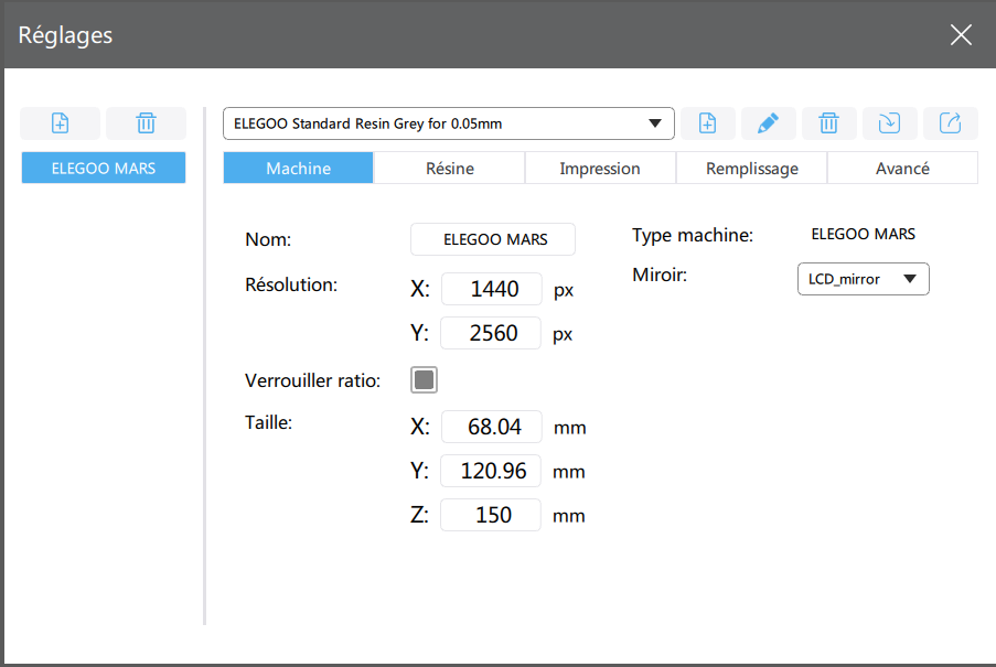

Sur la clé USB fournie, on trouve le logiciel ChiTuBox, très populaire chez les printers SLA et on comprend vite pourquoi : le logiciel est clair, simple, en Français et prend en charge la plupart des machines à résine liquide du marché. Sur la version fournie par Elegoo, on retrouve également différents profils préprogrammés pour les résines de la marque.
réglages chitubox elegoo mars

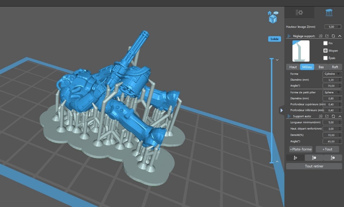

Pour le reste, le logiciel est assez facile à prendre en main : on importe le fichier STL et on le place comme on le souhaite sur le plateau. Dans le cas d’une pièce pleine, on peut choisir de l’évider en réglant l’épaisseur de paroi, percer des trous afin d’éviter l’effet ventouse que l’on peut rencontrer avec certaines pièces ou encore paramétrer et placer ses supports afin d’obtenir l’impression parfaite.
Une fois satisfait de tout cela, on clique sur « Tranchage » et le logiciel s’occupe du reste.
test print elegoo mars sliced
Sur mon laptop (Asus TUF gaming), l’opération est assez rapide. Pour prendre l’exemple avec une figurine, il a fallu moins de 20 secondes pour le tranchage.
Il faut compter quelques secondes de plus pour écrire le fichier au format CBDDLP (format propriétaire de ChiTuBox spécifique pour les imprimantes SLA) sur la clé USB. L’opération la plus longue aura été le placement automatique des supports. Ensuite, il ne reste plus qu’a insérer la clé dans la machine, appuyer sur « Print » depuis l’écran de contrôle et choisir le fichier à imprimer. Ensuite, la machine se débrouille toute seule !

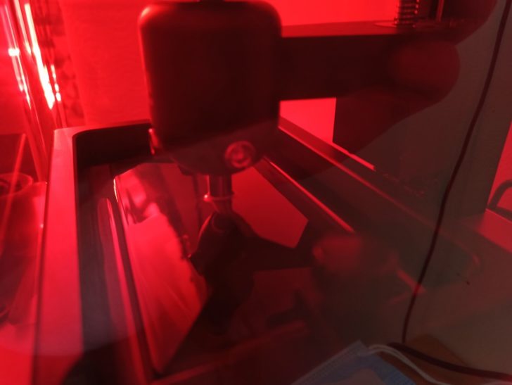

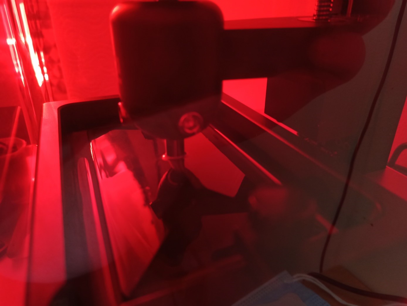

Comme dit précédemment, une fois l’impression lancée, plus besoin d’intervenir, la machine fait son job.
Je dois dire qu’il est un peu frustrant lorsqu’on a l’habitude du FDM de ne pas voir ce qui se passe lors de l’impression, surtout pendant les premières couches. Toutefois, ce sentiment disparaît très vite dès la fin de la première impression. C’est bien simple, en n’ayant rien fait de plus que les quelques étapes citées au-dessus, le premier print est simplement parfait. Je vous laisse quand même en juger et apprécier les détails :

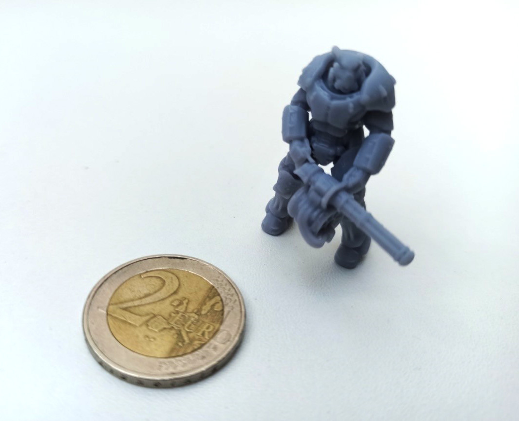

Pour continuer sur ma lancée, j’ai lancé l’impression de la figurine que vous avez pu voir au-dessus, en voici le résultat :
test figure sla elegoo
En ce qui concerne la post production, là encore c’est une excellente surprise par rapport au FDM. J’avais un peu peur en voyant le nombre de supports en contact avec la pièce mais au final avec quelques coups de pince les supports se retirent tout seuls.
Il ne reste ensuite qu’à faire un peu de finition au scalpel et/ou papier de verre afin de supprimer toute trace des supports, magique !

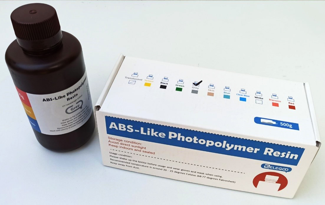

Quelques mots sur la résine Elegoo
J’en profite pour vous donner mon avis sur la résine Elegoo. Je n’ai pour le moment pas de point de comparaison (j’attends la livraison d’autres résines afin de comparer) mais globalement, rien à redire.
La résine sans souci, la couleur est jolie et elle dégage peu d’odeur pendant l’impression (cela étant avec une température ambiante intérieure de 32°C tout est ouvert et en courant d’air). En revanche, l’odeur est bien présente lors du nettoyage et de la post production. Je conseille donc de faire ces opérations en extérieur ou dans un lieu bien aéré.
