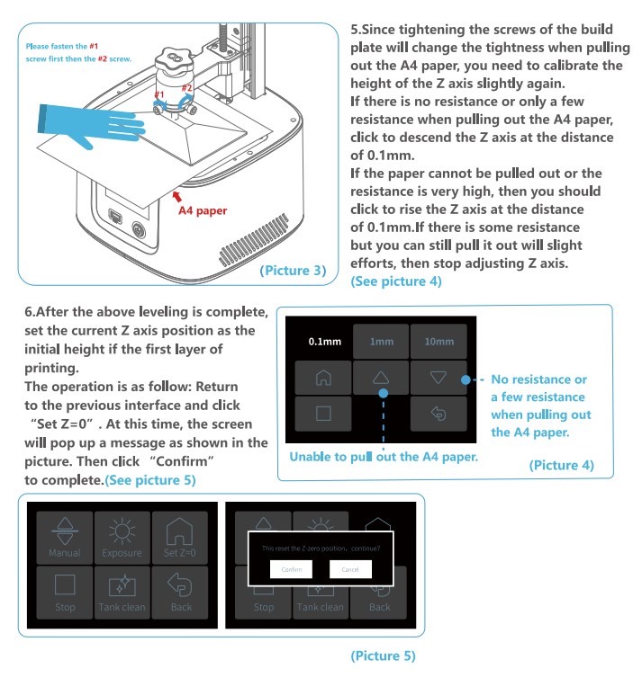

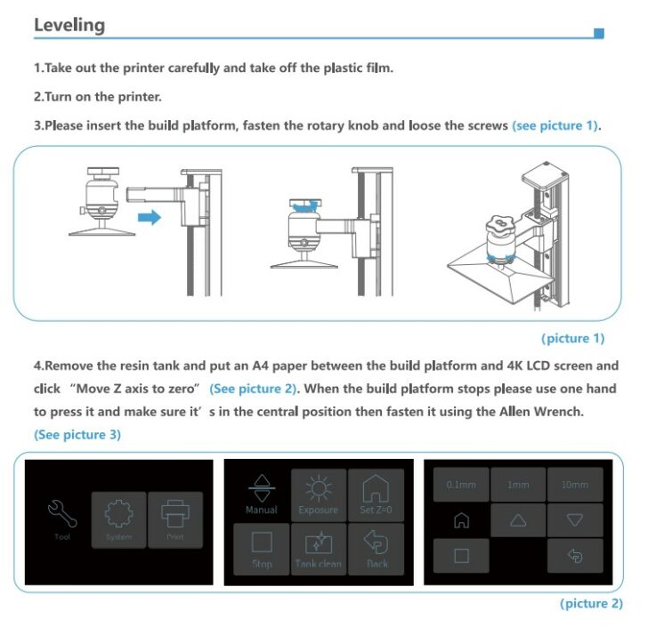

Niveau réglage, il n’y a que le leveling du plateau à effectuer. La documentation propose la méthode “FDM” avec une feuille de papier. J’ai personnellement utilisé le carton de la Saturn (cf son test) que je trouve bien plus pratique.

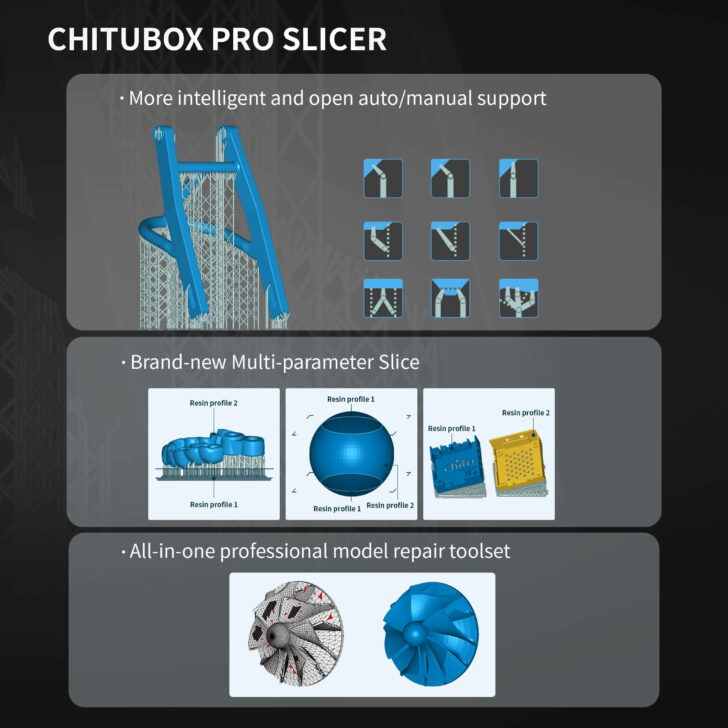

J’ai donc directement attaqué la découverte de Chitubox en version Pro dont la licence gratuite fournie avec la Mars 3 est valable 1 an (après activation). Comme je le disais dans la vidéo, c’est un cadeau d’environ 150€ (169$).
avantages chitubox pro
Les avantages de Chitubox Pro
Outre l’outil de réparation des objets qui remplace Netfabb Online que j’utilisais avant qu’il soit intégré à Autodesk Fusion 360, je n’ai pas utilisé la gestion avancée des supports et des paramètres. Je me suis contenté des onglets Préparation et Prévisualisation :

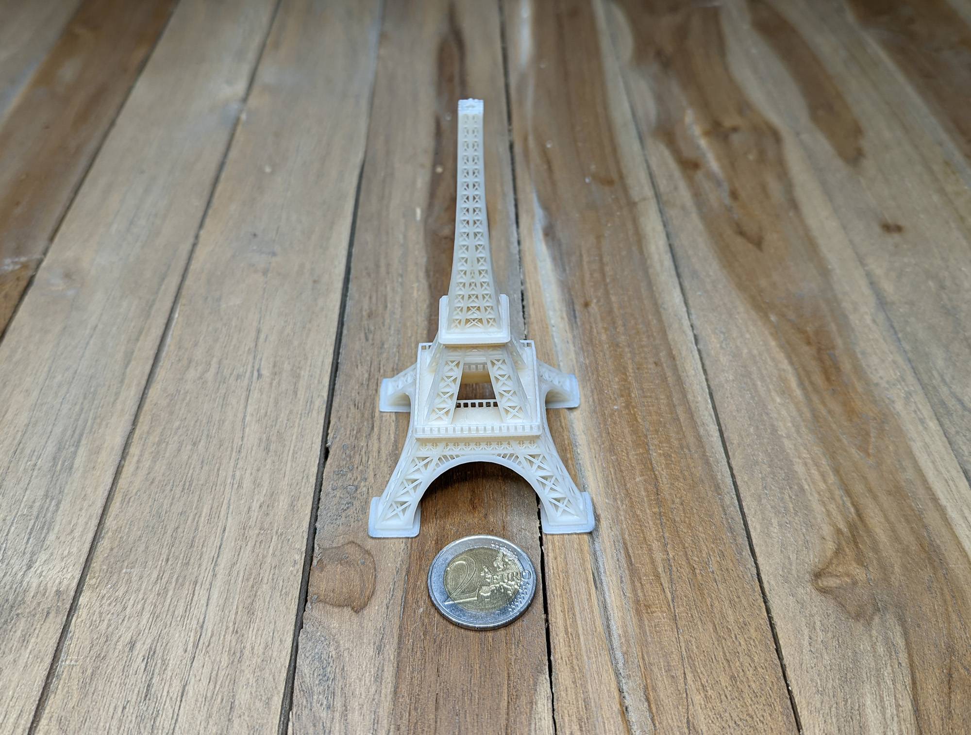

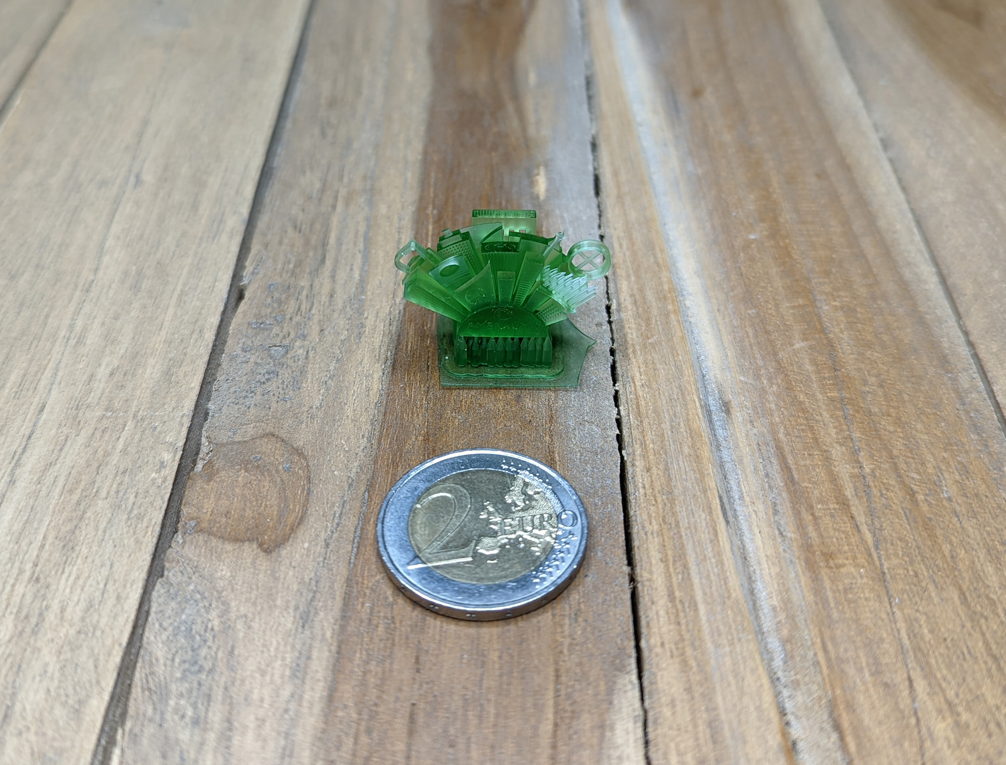

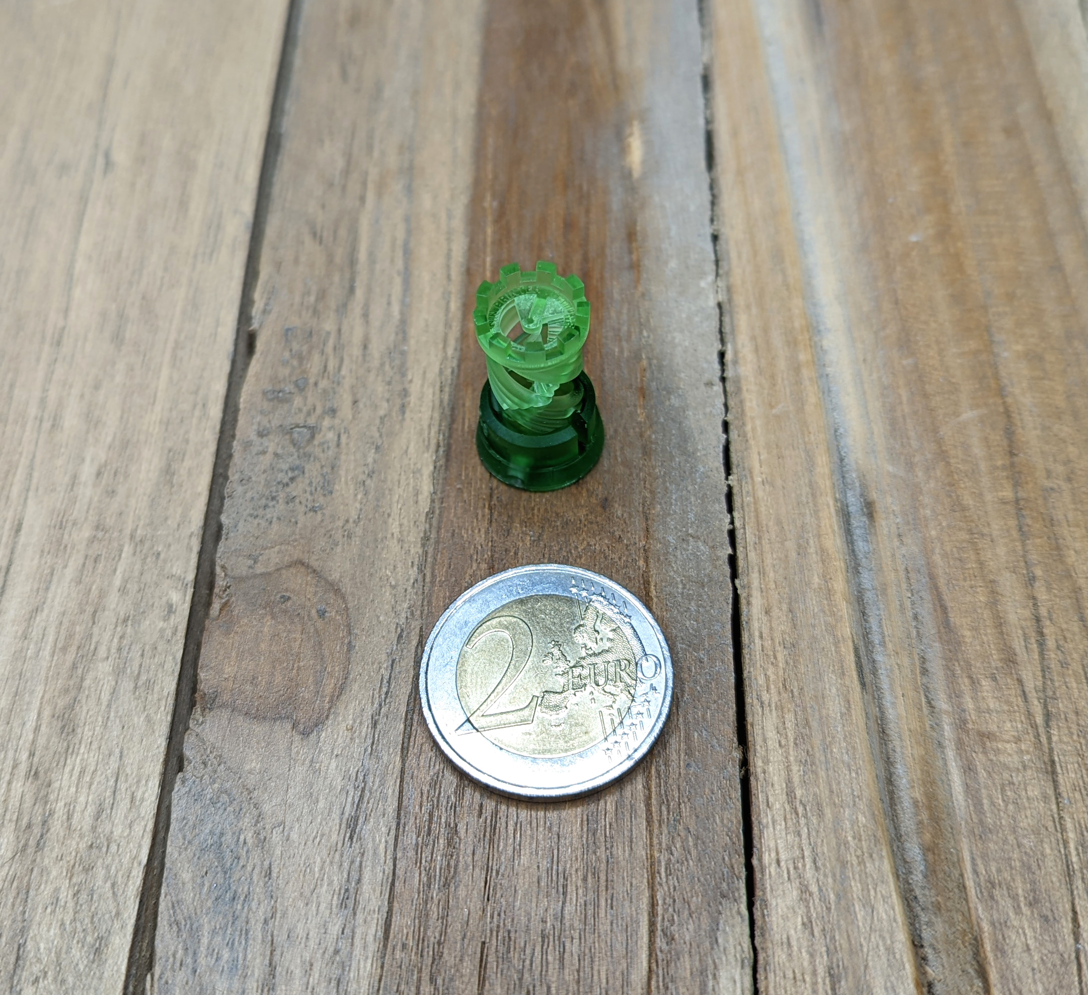

Pour ma première impression, j’ai utilisé de la résine Elegoo à base de plante pour faire la tour ci-dessus à plus petite échelle :
Les photos parlent d’elles-mêmes, la pièce ne présente aucun défaut, même sur les plus petits détails. Toutes les écritures sont lisibles, même les plus petites et la première couche est parfaitement lisse !

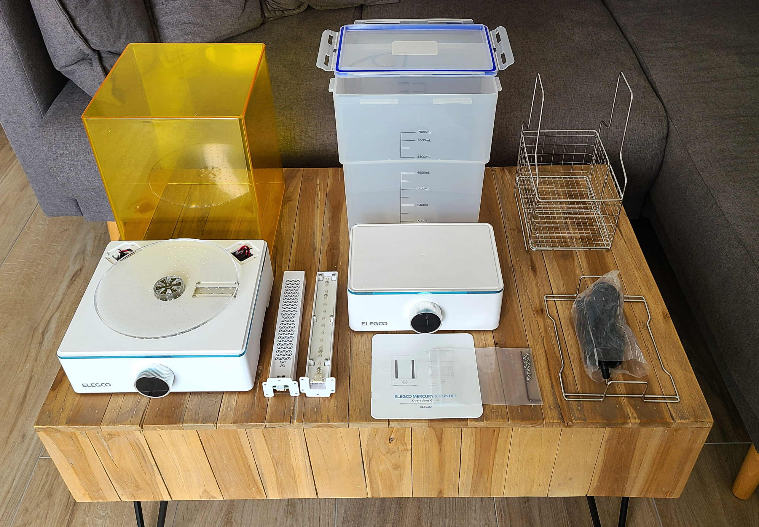

Unboxing Mercury X
Contrairement à Anycubic, le Wash & Cure d’Elegoo est séparé en 2 machines (qui peuvent travailler en même temps). Cependant, il n’y a qu’un seul carton, encore une fois peu encombrant et protégé :

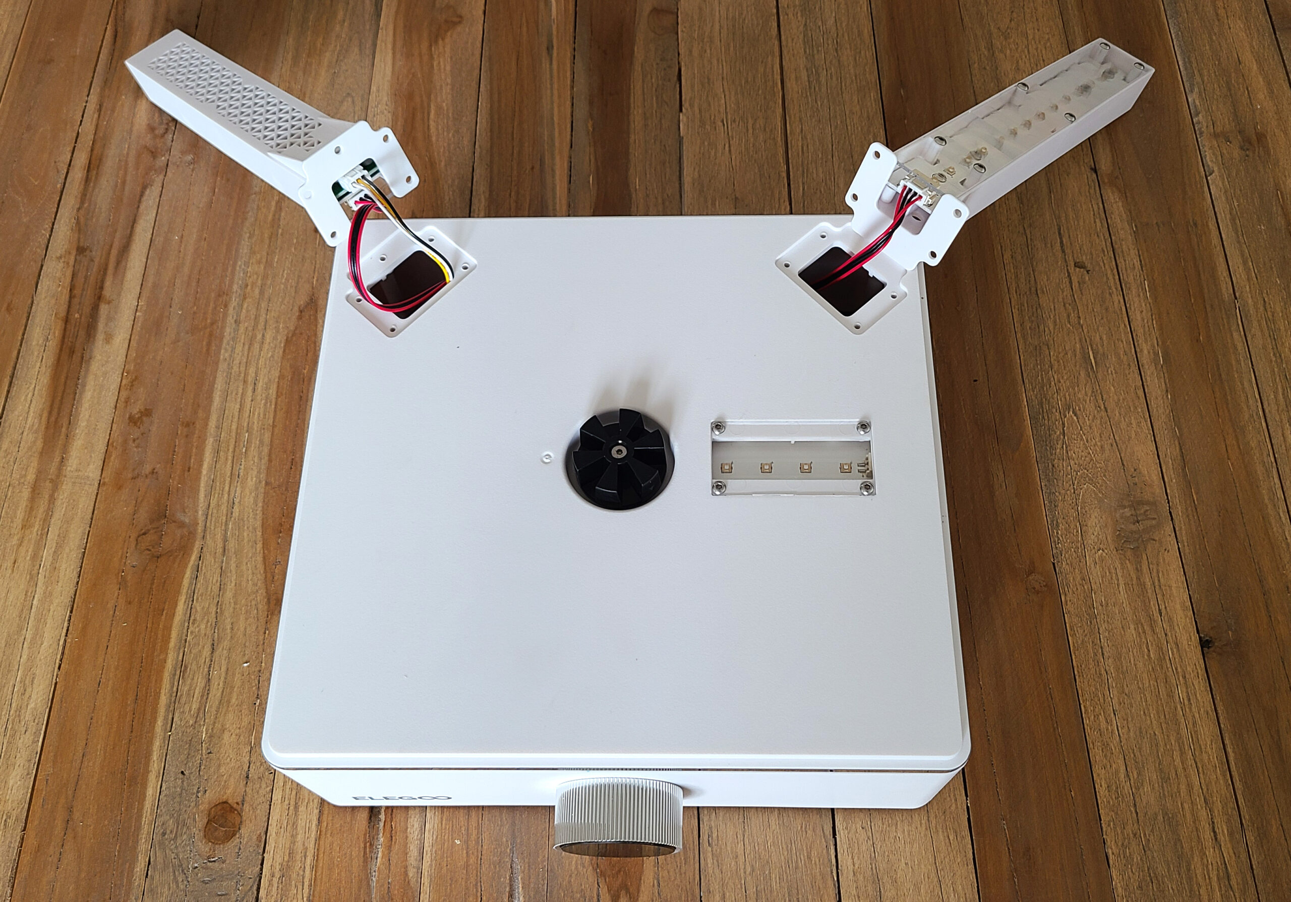

Montage

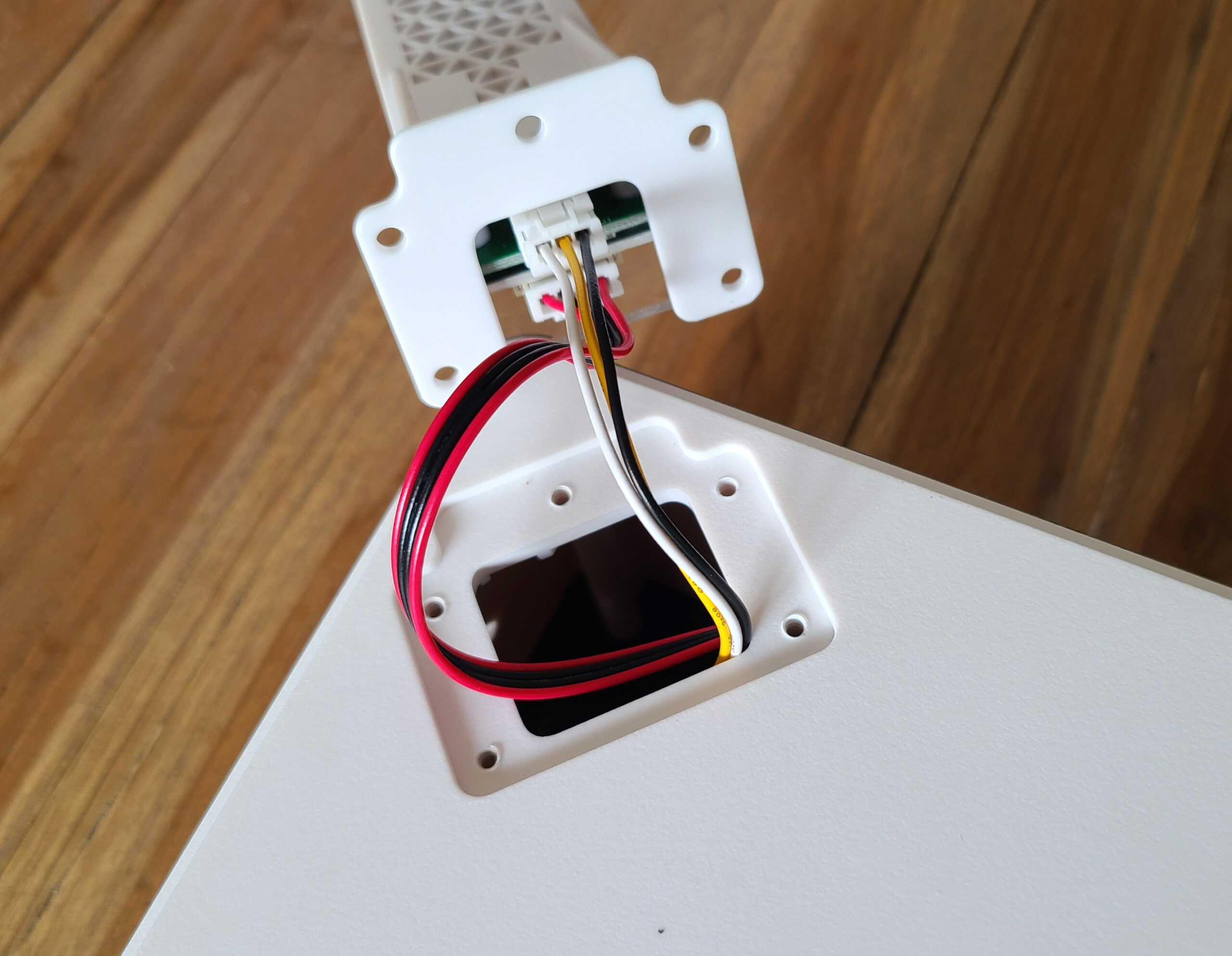

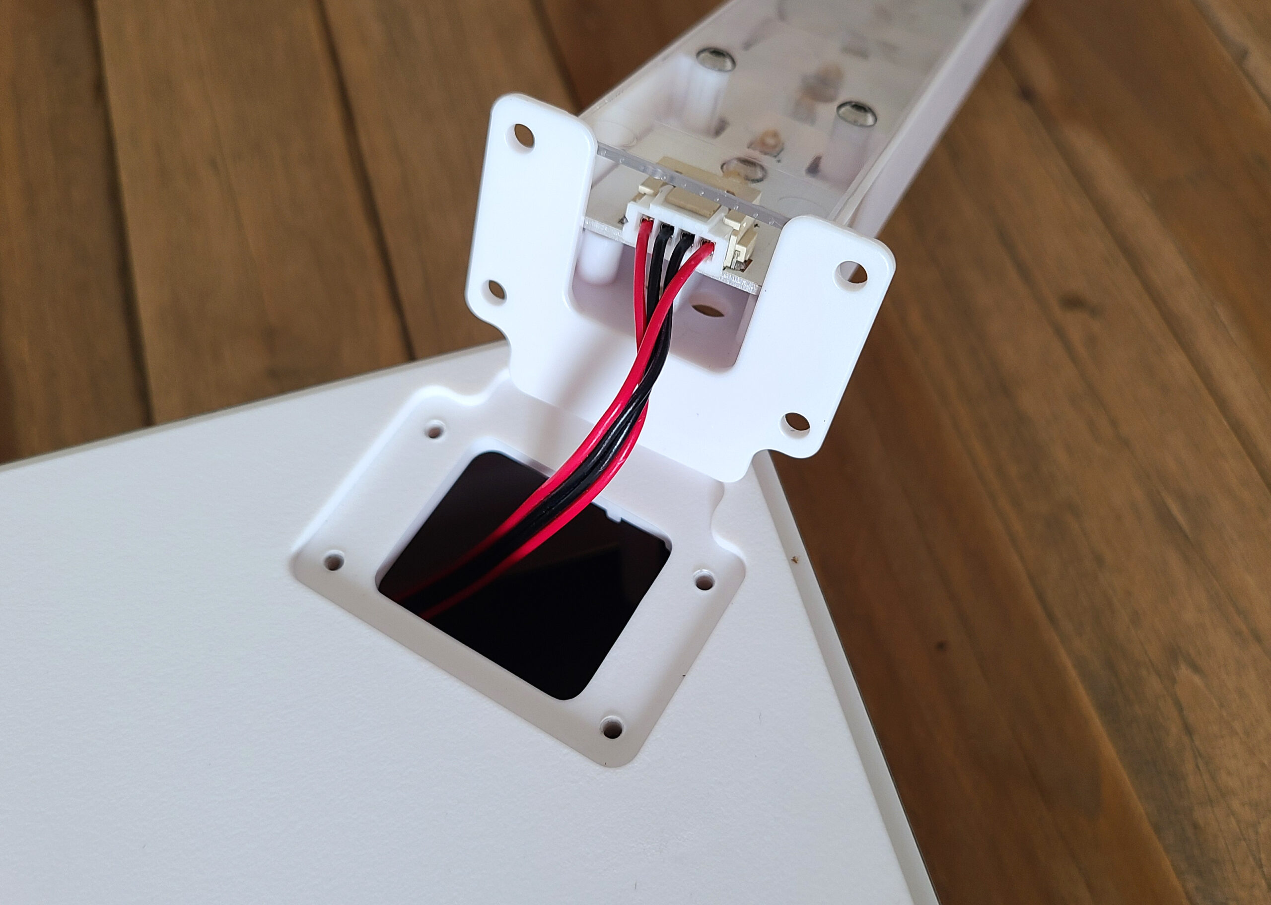

Pour la partie lavage, il n’y a qu’à poser le “Tupperware” avec mélangeur intégré sur la base et y glisser le panier. Pour la partie “curing” il faut installer le plateau tournant et les deux barres de LED (à brancher et visser). C’est l’histoire de quelques minutes en suivant la documentation à laquelle je n’ai rien à reprocher.
Contrairement à l’imprimante et son châssis entièrement en métal, on est ici sur du 100% plastique. Bien qu’il soit joli à l’œil avec son “blanc Apple” et son liseré chromé, en mains cela fait beaucoup plus cheap.
Utilisation
Une fois l’objet imprimé, il n’est pas nécessaire de le décoller du plateau que l’on peut directement mettre dans la Mercury X Wash. On peut même mettre deux plateaux de Mars sur le support qui n’est pas compatible avec le grand plateau de la Saturn. Ce dernier doit être utilisé avec le panier qui peut aussi servir pour les objets trop grands ou décollés du plateau. Il faut donc jongler entre les deux supports si on possède les deux machines.
Les boitiers Eleego Wash et Cure s’utilisent très simplement avec un bouton poussoir et rotatif sur lequel est affichée la durée du processus. Elles facilitent grandement le travail de post-production des objets imprimés en résine et sont pour moi un “must-have” indispensable et complémentaire à toute imprimante 3D SLA / MSLA.

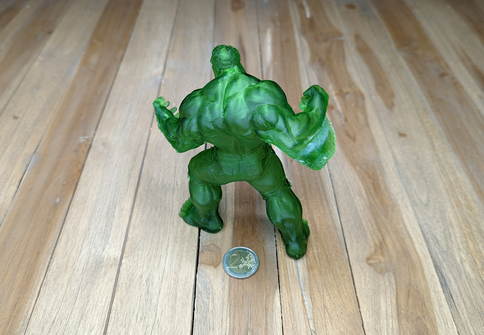

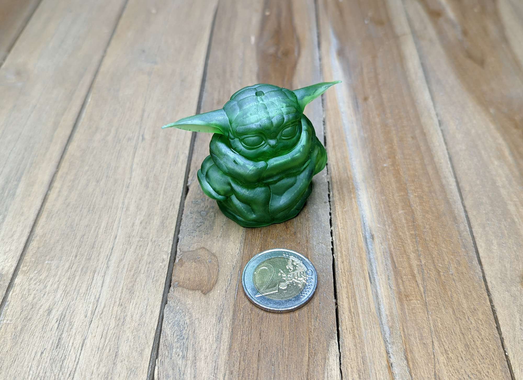

D’autres prints 3D réalisés avec la Mars 3

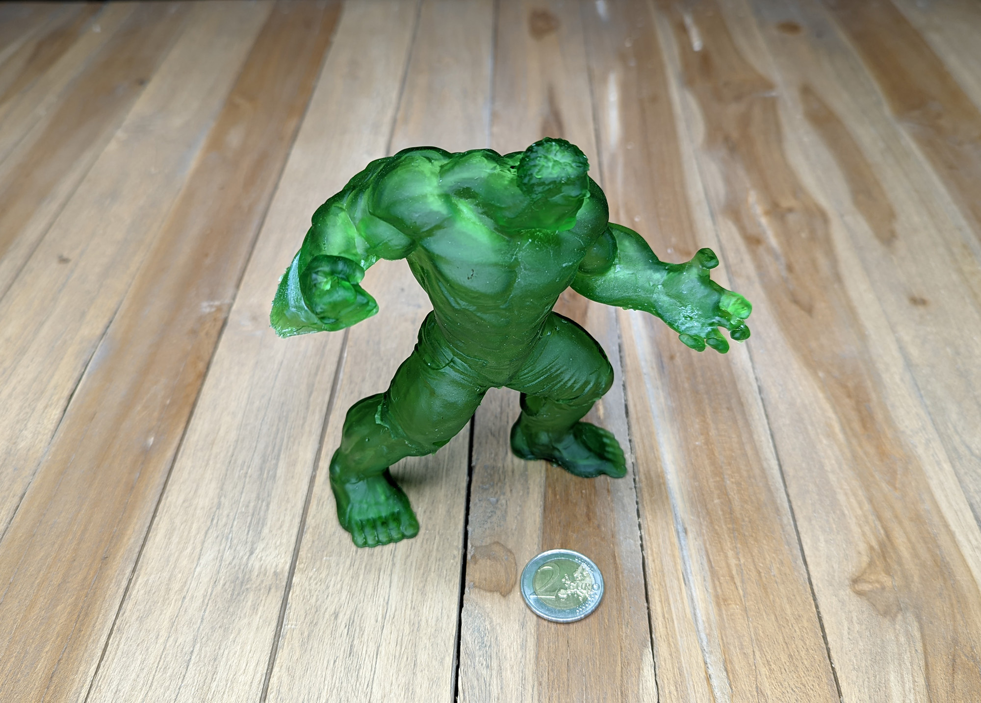

Toujours en résine Plant Based
Hulk

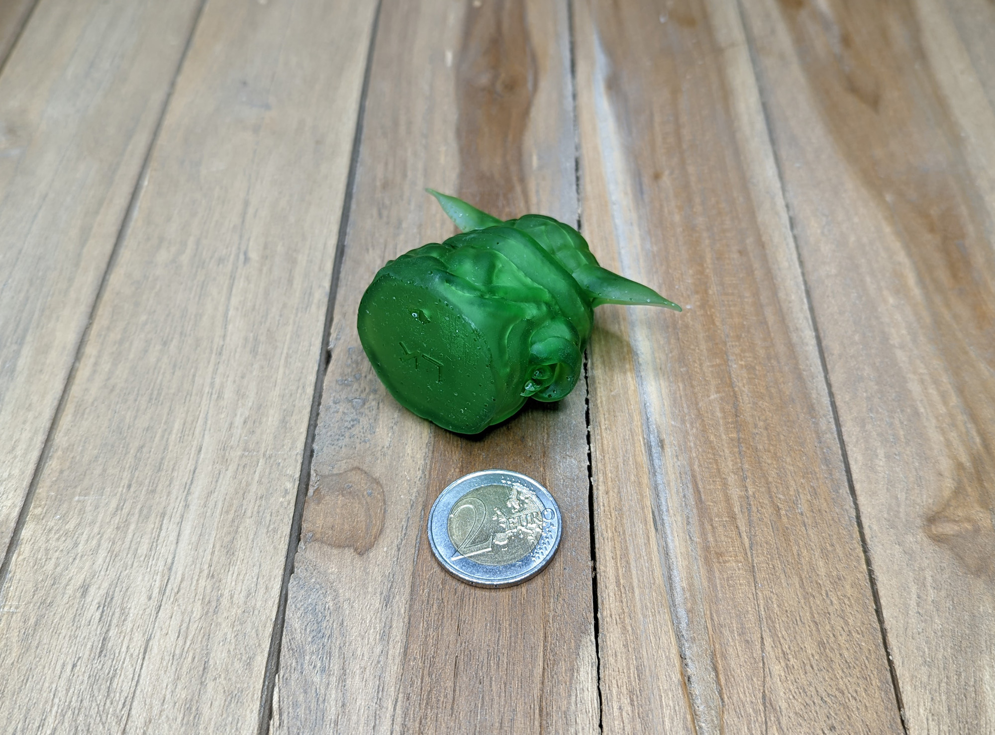

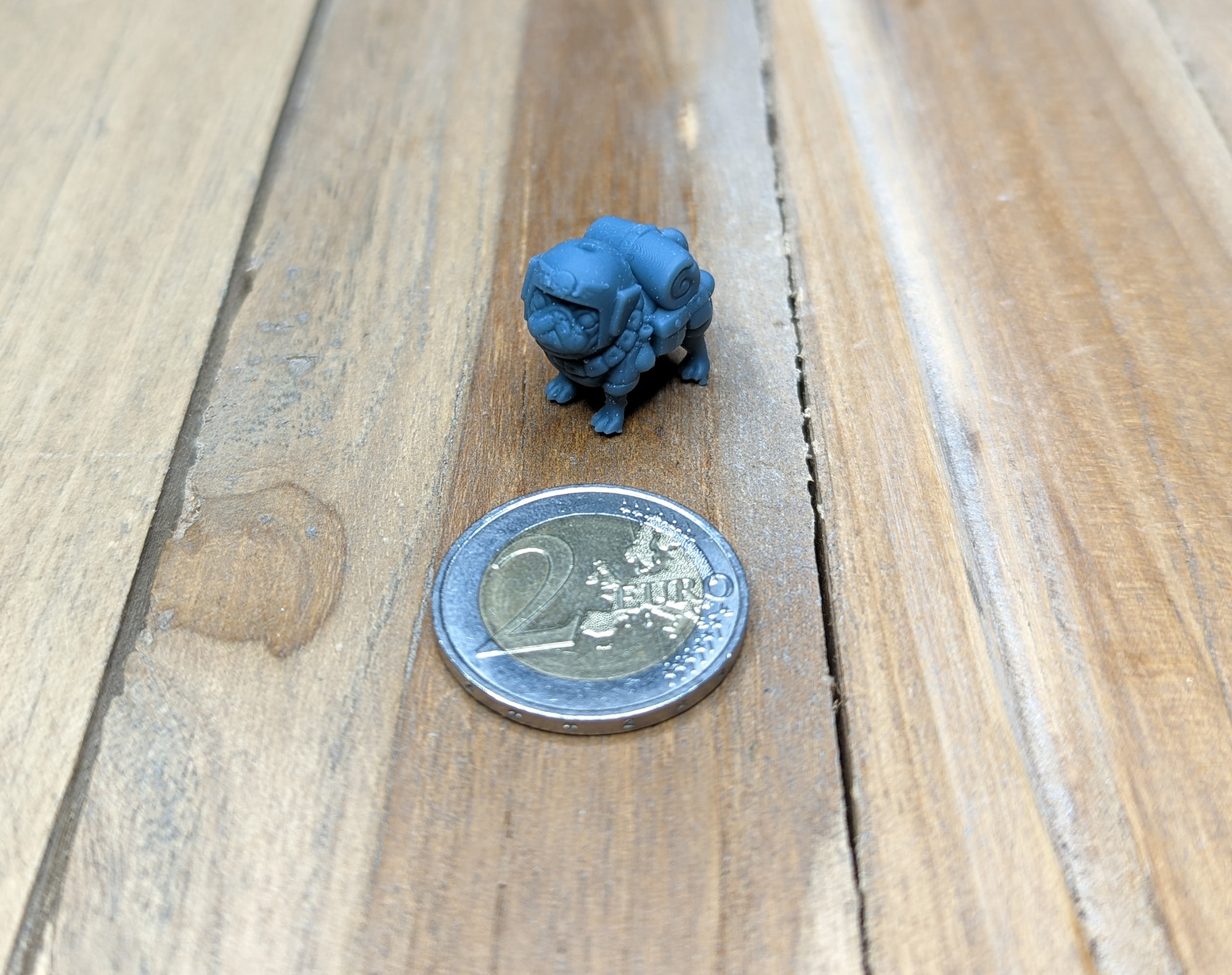

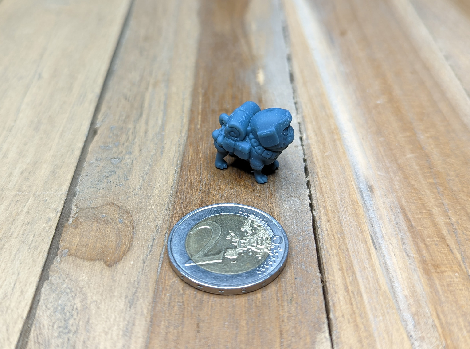

Baby Yoda

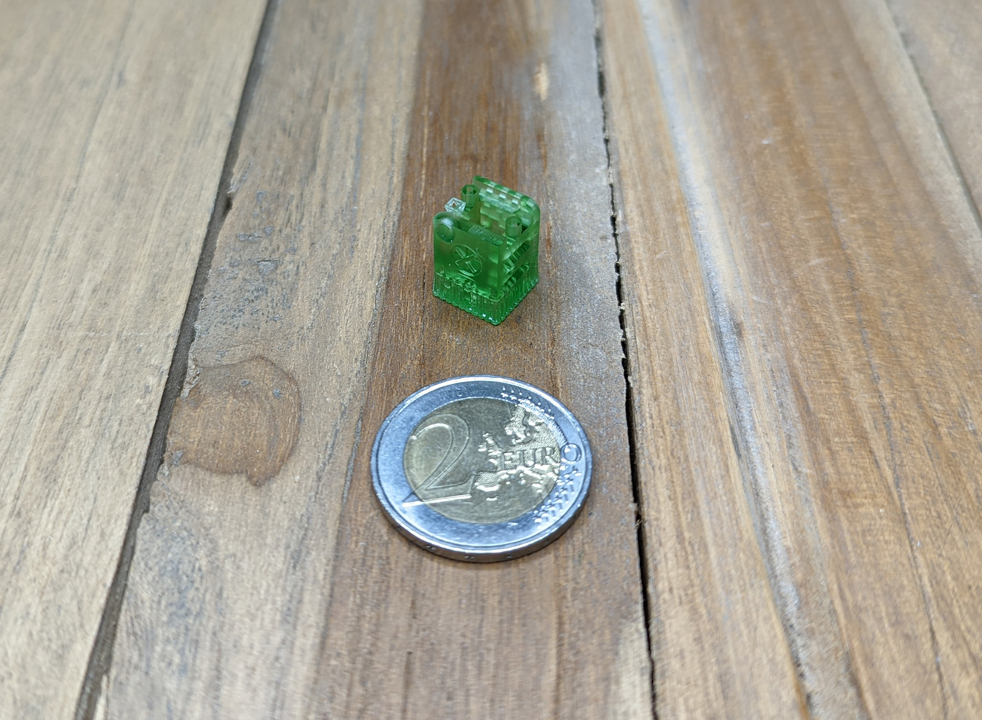

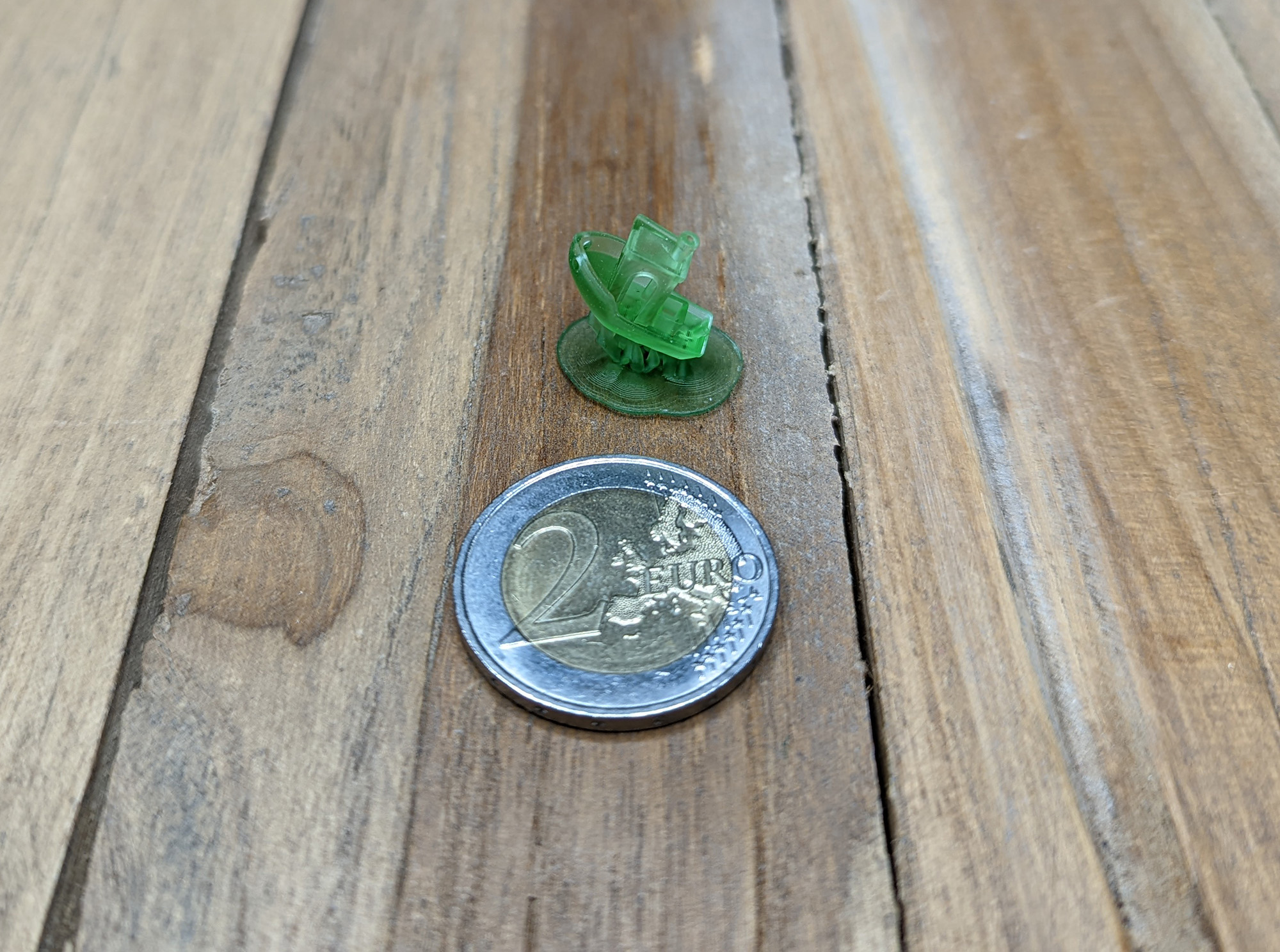

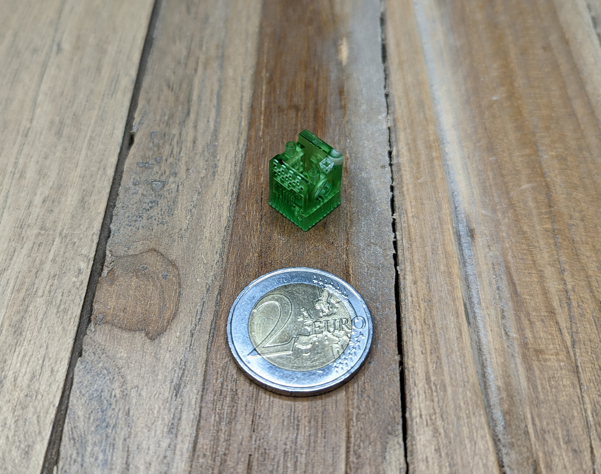

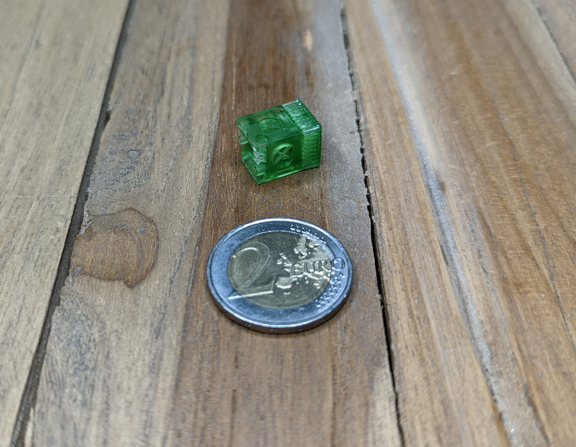

Micro Benchy
AmeraLabs Town

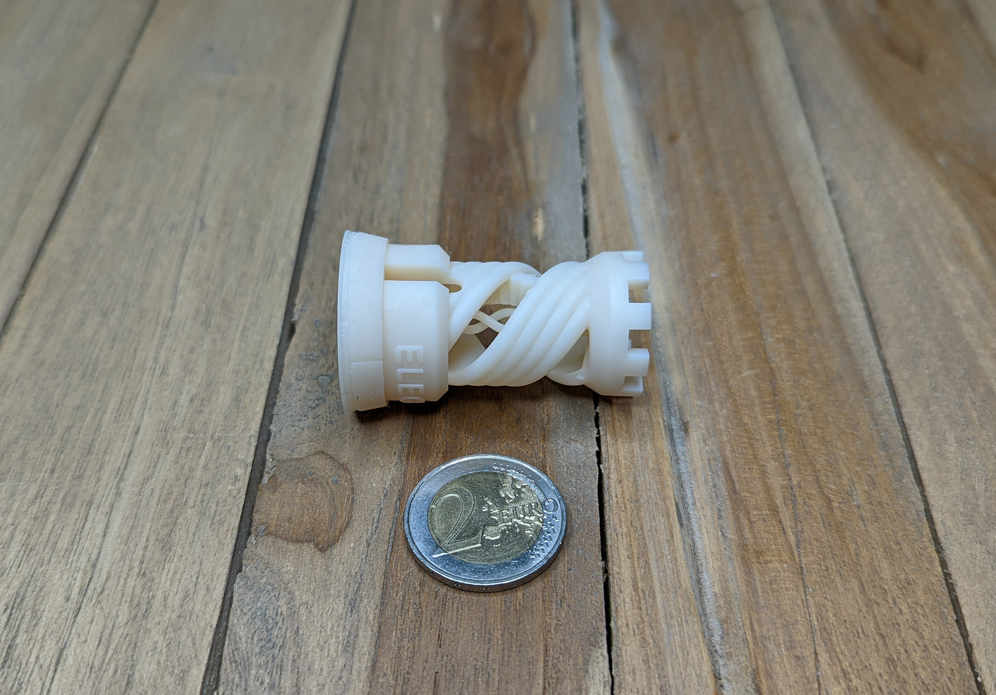

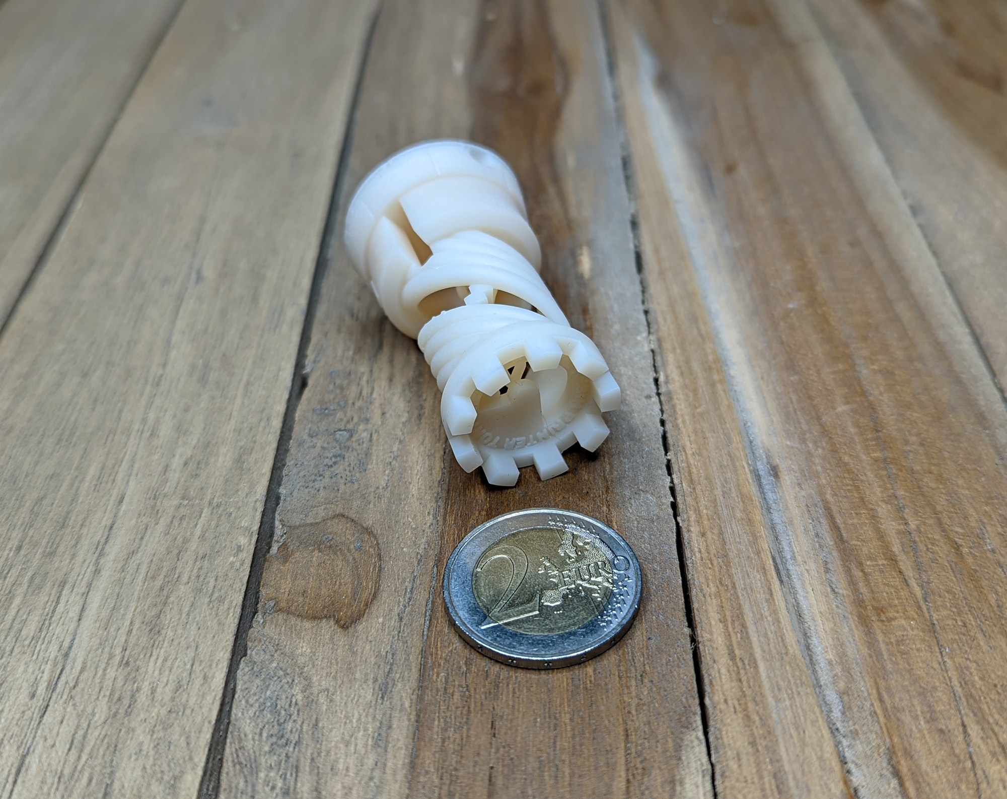

Résine iFun Rigid if3120w

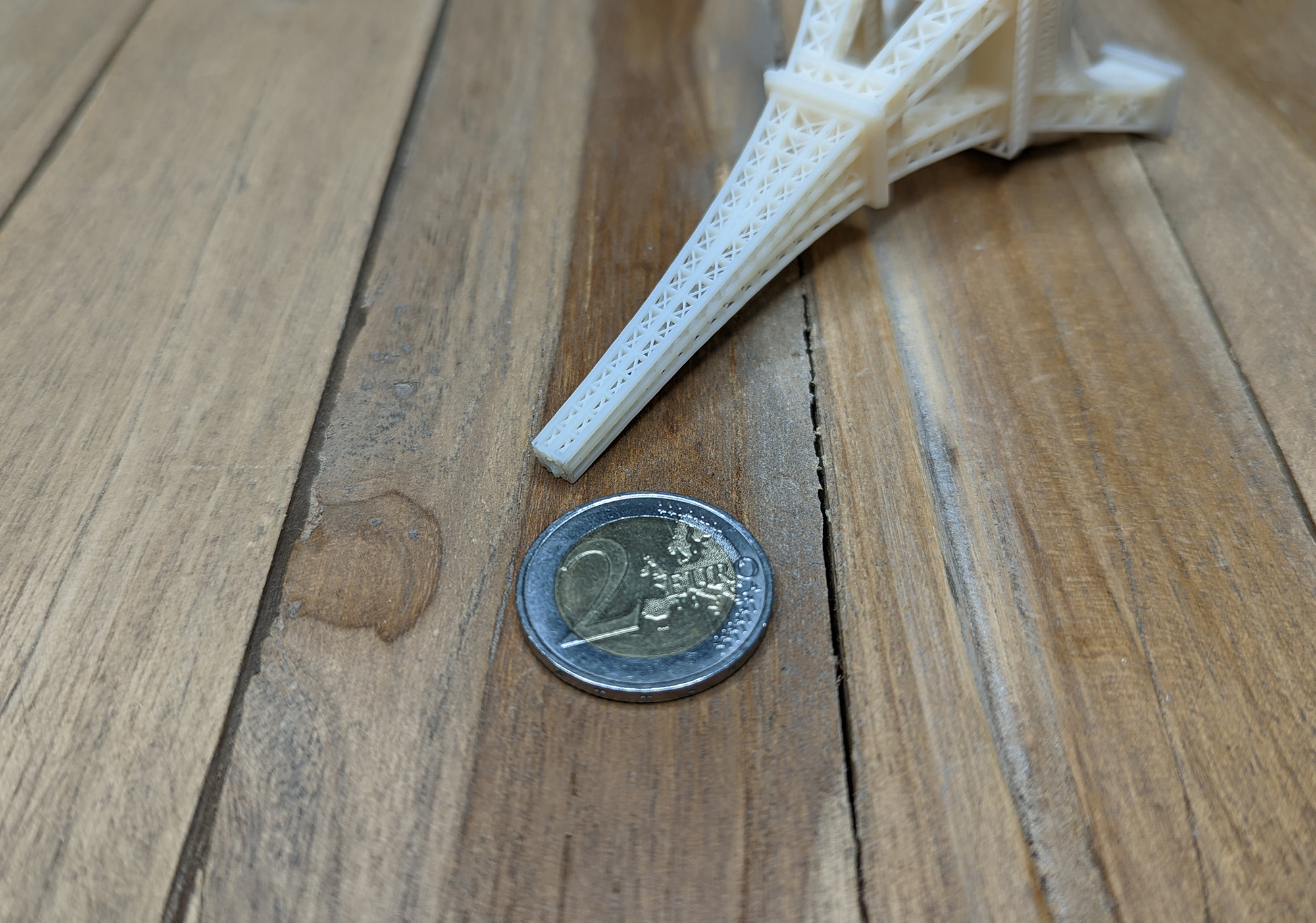

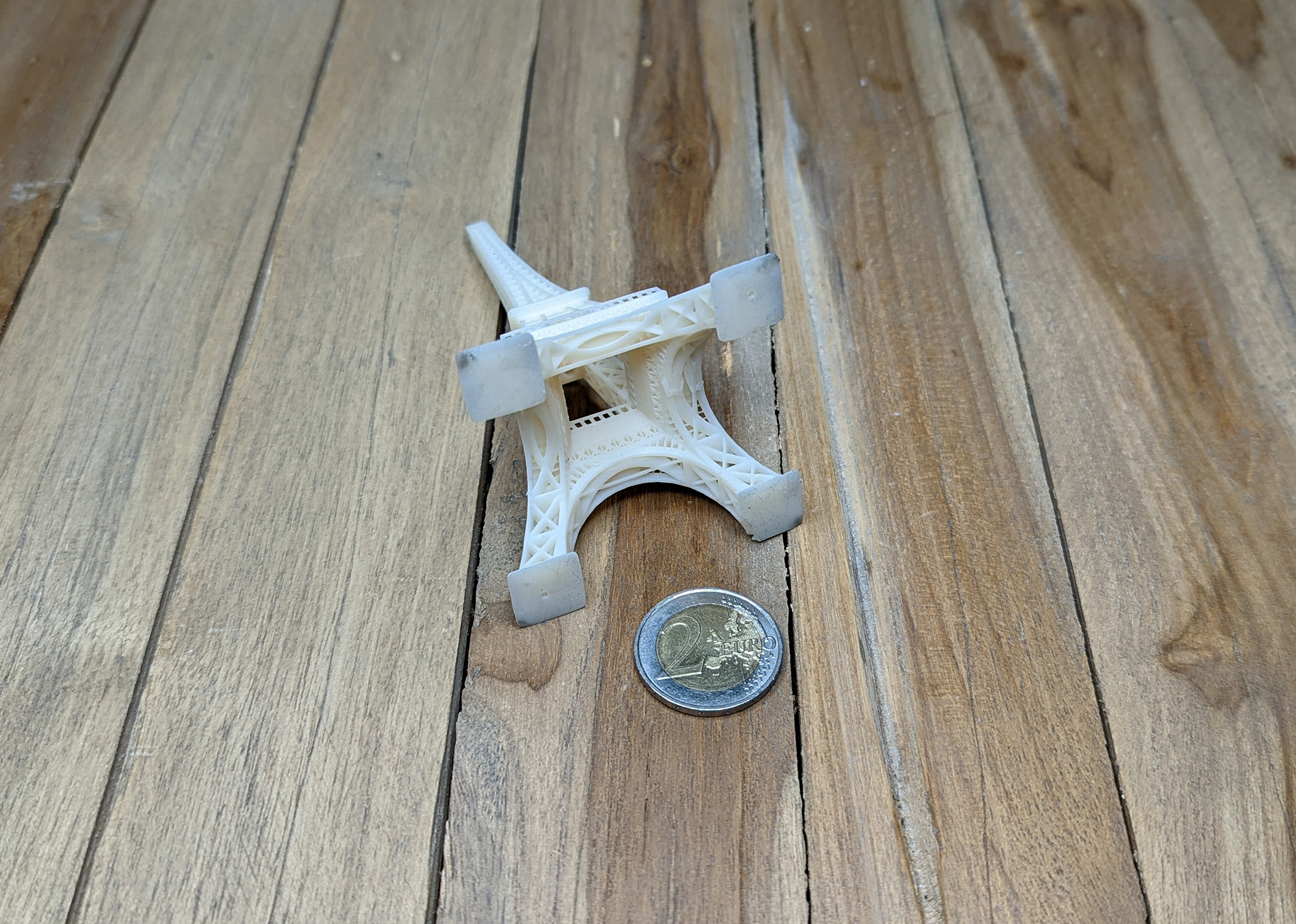

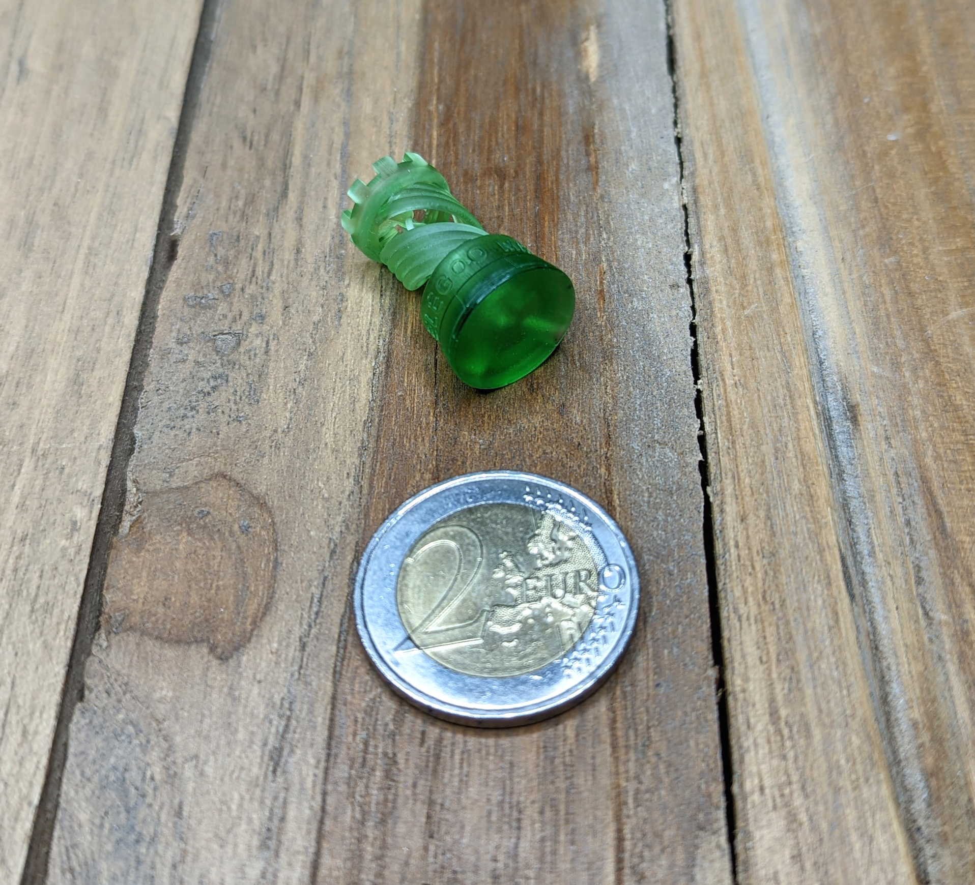

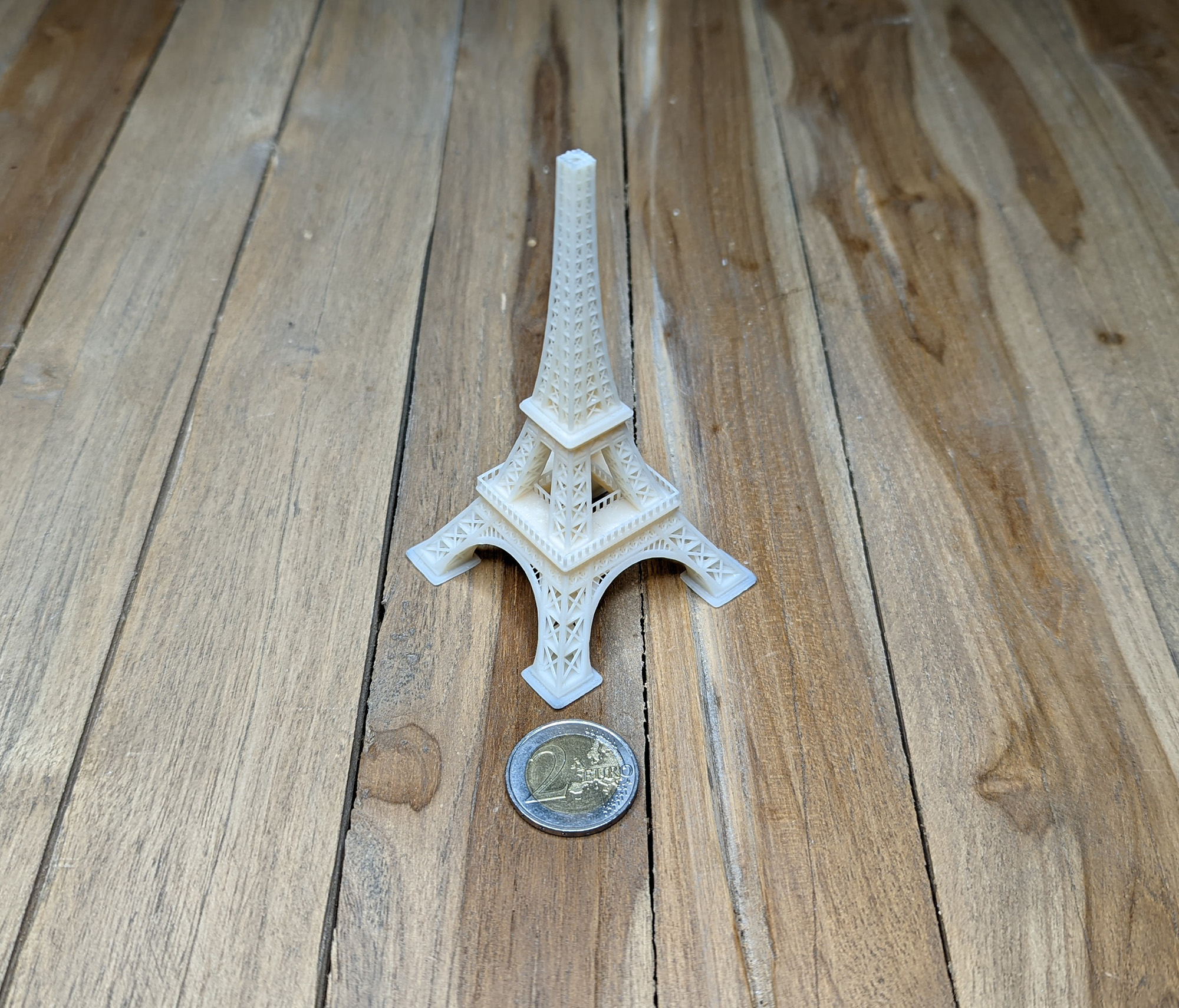

Tour Eiffel

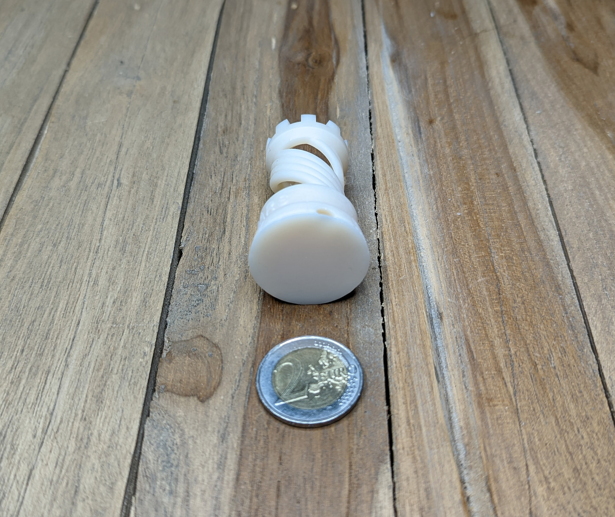

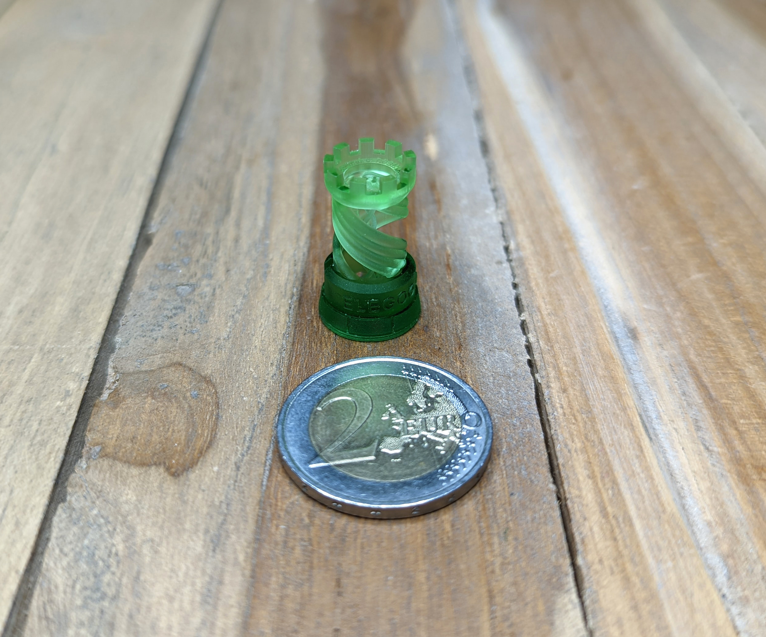

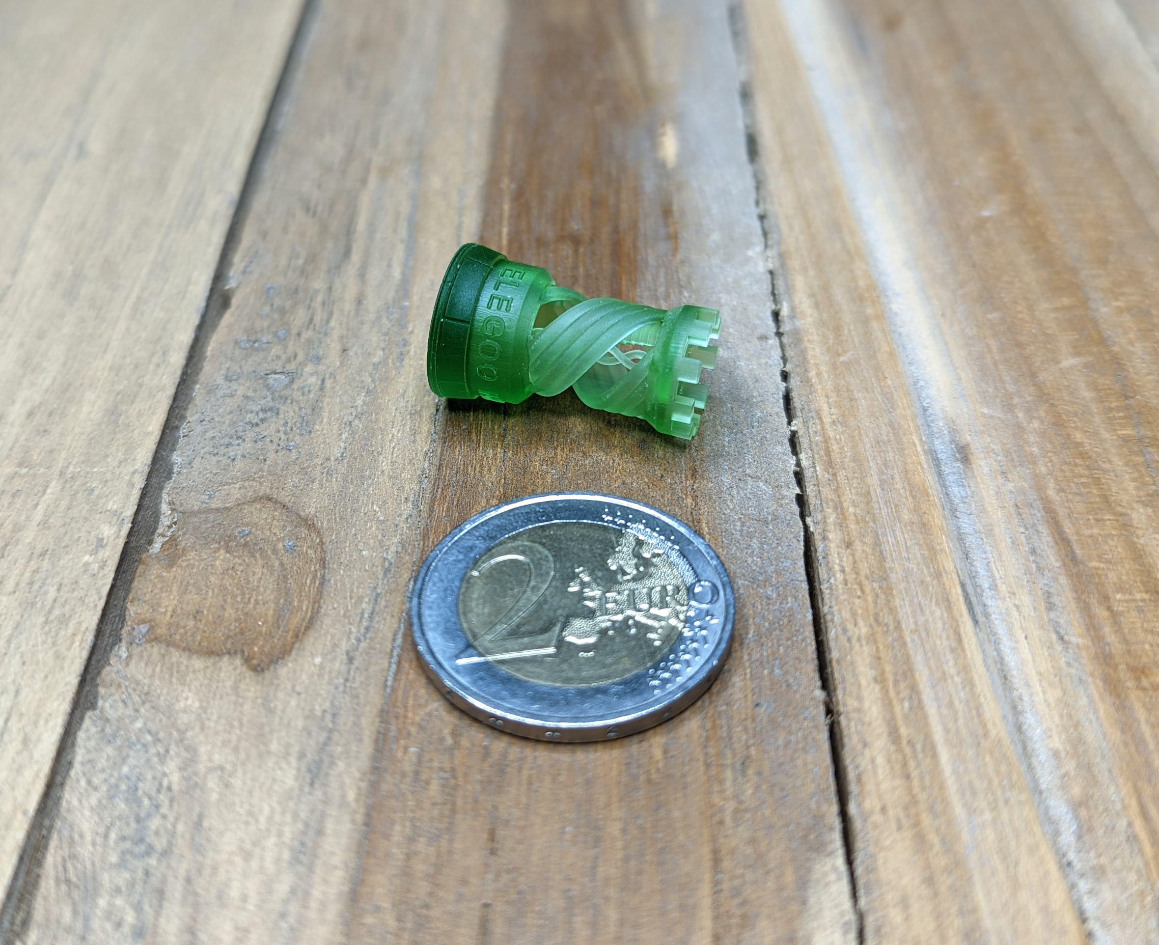

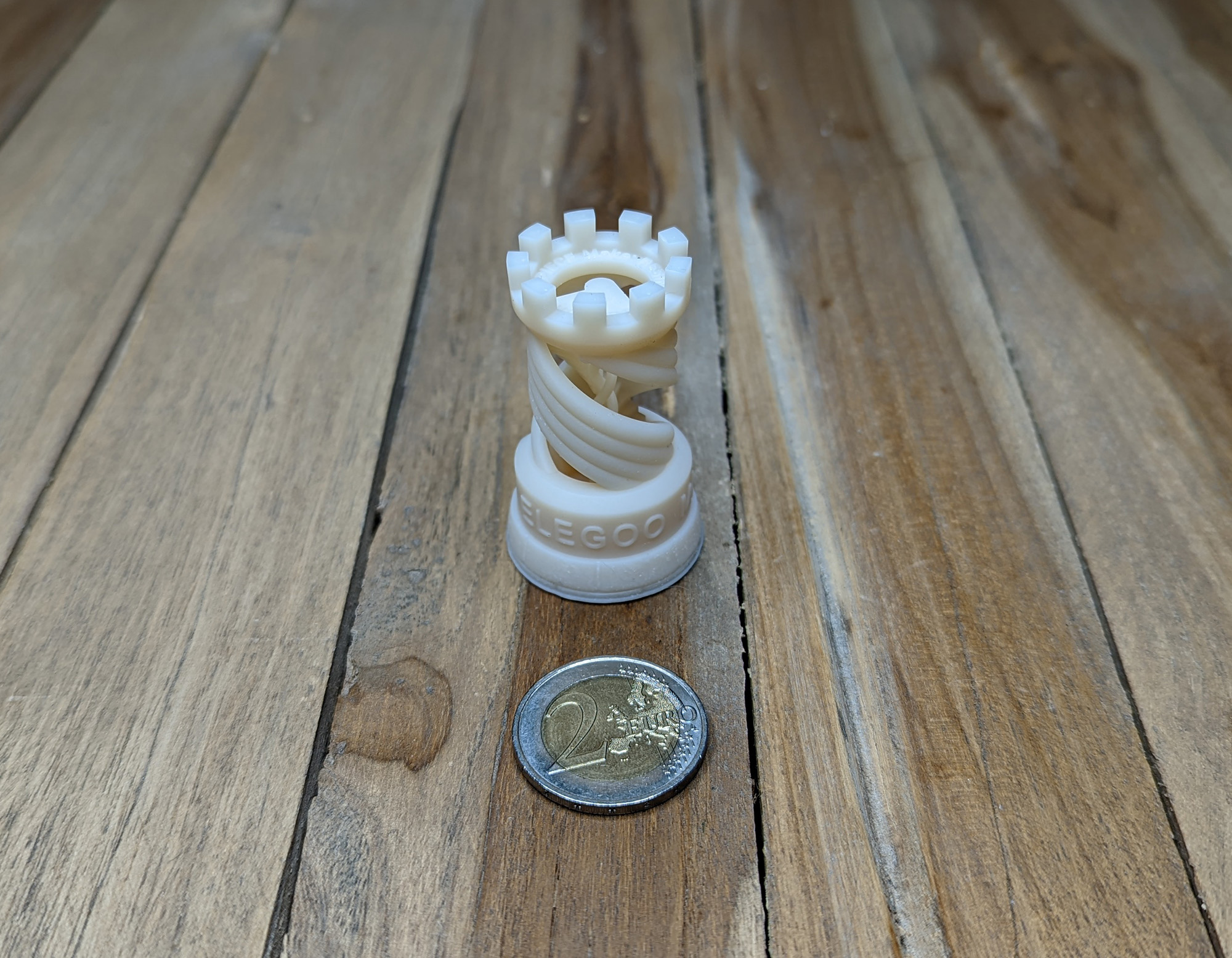

Tour d’échec

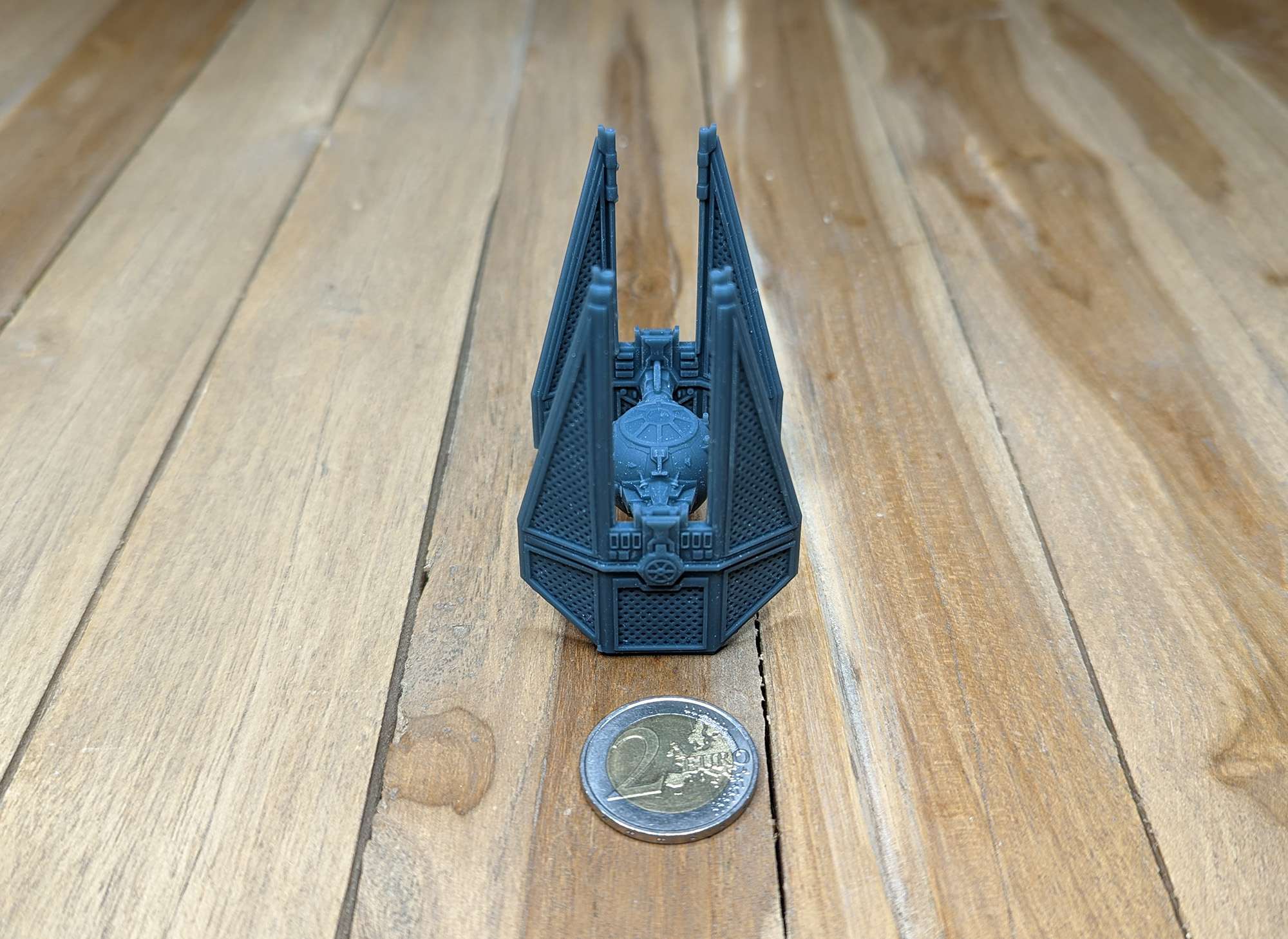

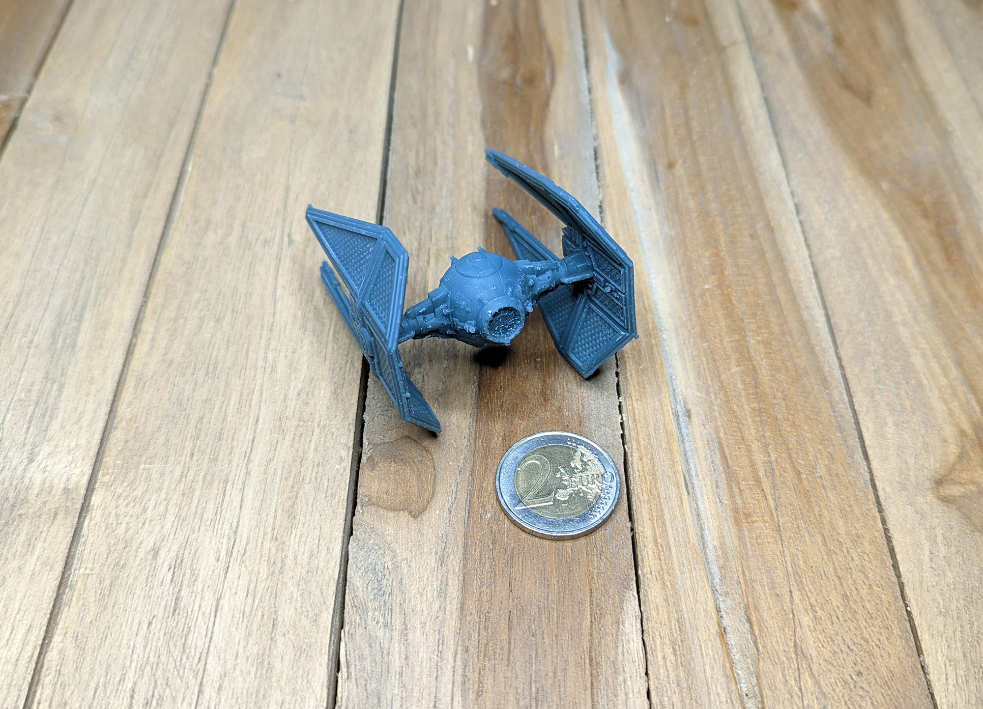

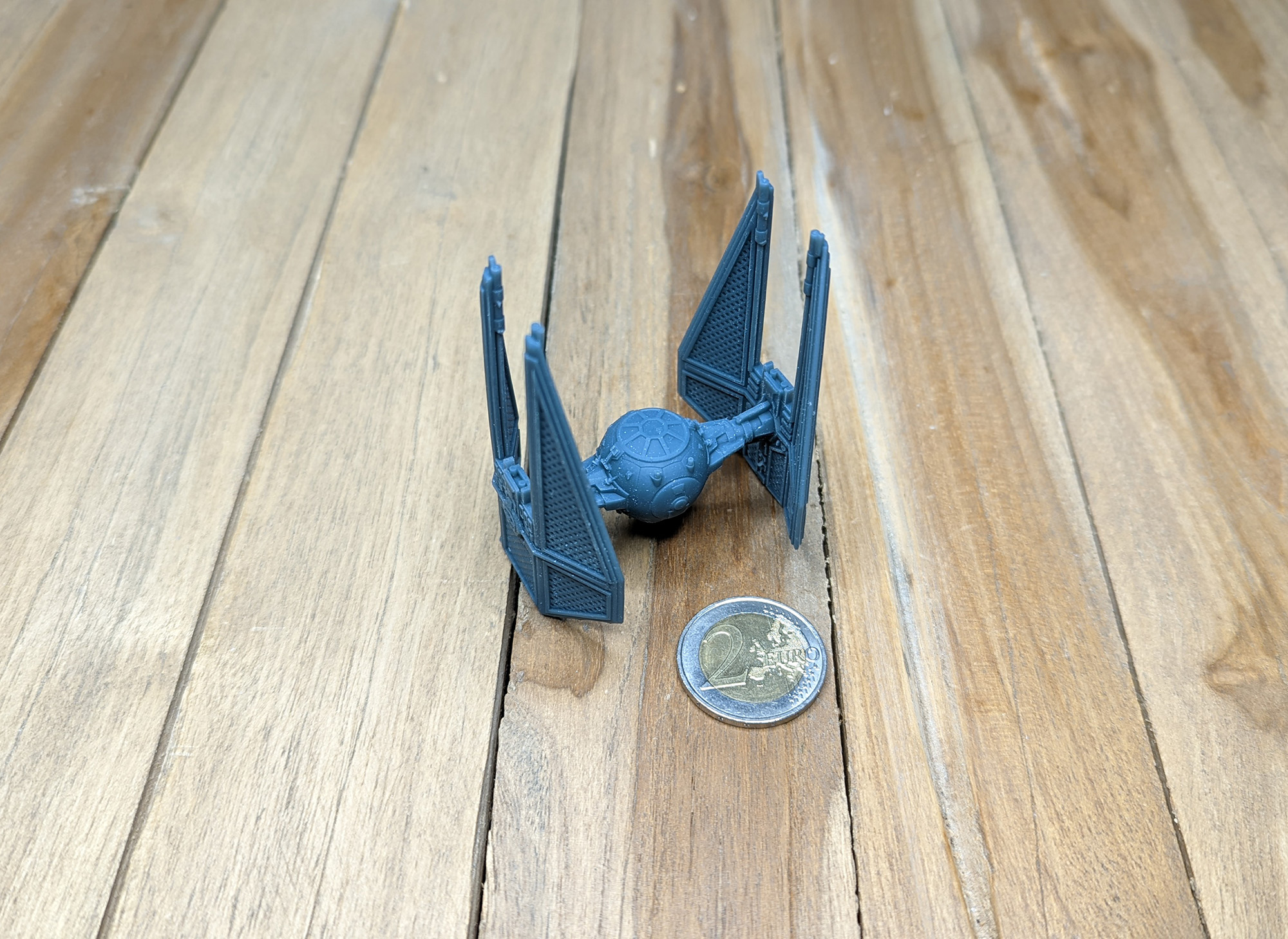

Vaisseau Star Wars

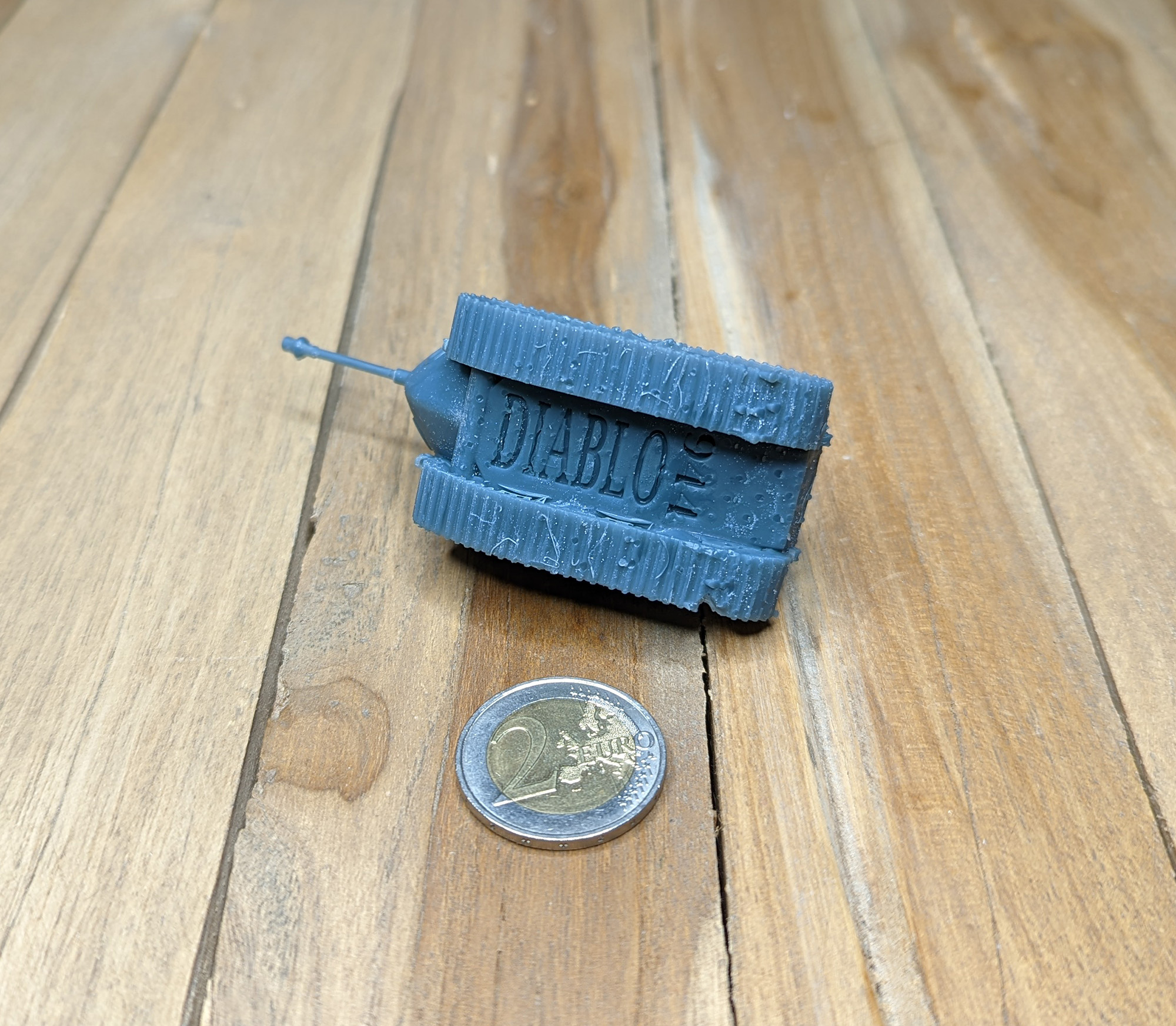

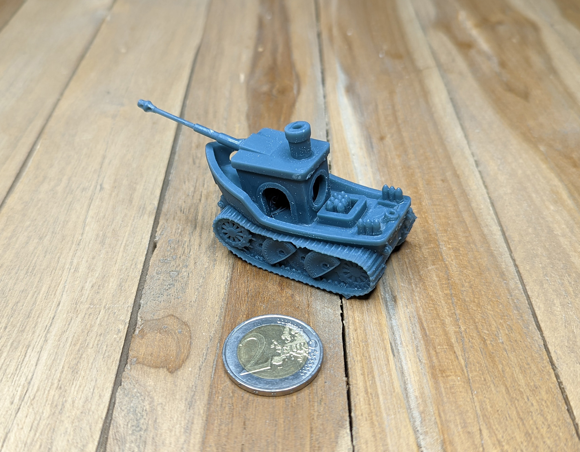

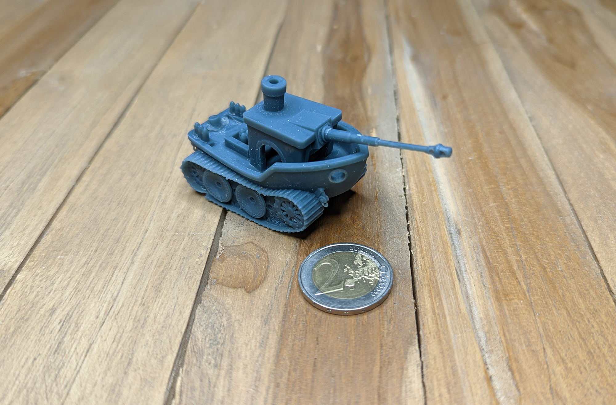

Bench Tank
Petit chien
A part quelques mauvais paramétrages de tranchage et des traces de supports, toutes les pièces ont été parfaitement imprimées à 50 microns.

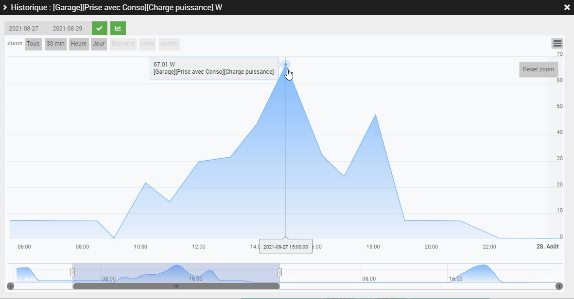

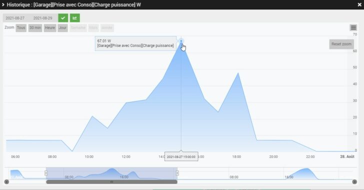

Avant d’aborder la conclusion, voici l’habituelle mesure de consommation électrique de la Mars 3 faite avec une prise connectée Xiaomi couplée à Jeedom, quasiment deux fois moins gourmande en énergie que la Saturn :
consommation électrique imprimante 3D domotique jeedom
