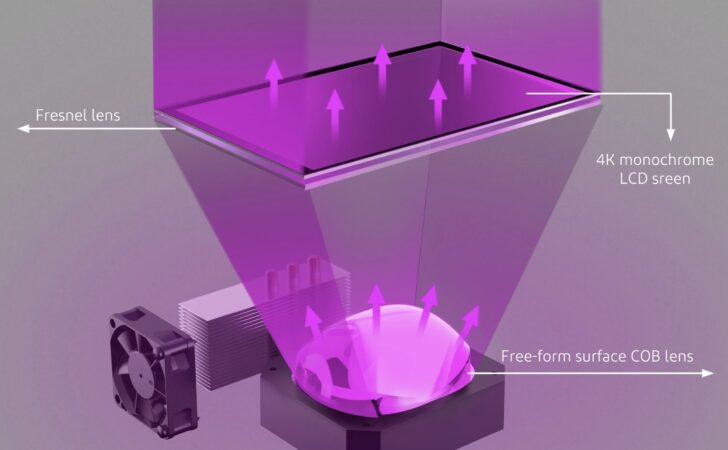

– la lentille de Fresnel, afin d’uniformiser le faisceau lumineux avant l’écran LCD 4K monochrome
Vous l’aurez donc compris, la différence la plus importante réside dans cette lentille de Fresnel qui permettrait de rendre les impressions encore plus lisses que sa petite sœur, la Mars 3. C’est ce que nous essaierons en tout cas de vérifier un peu plus loin dans ce test.

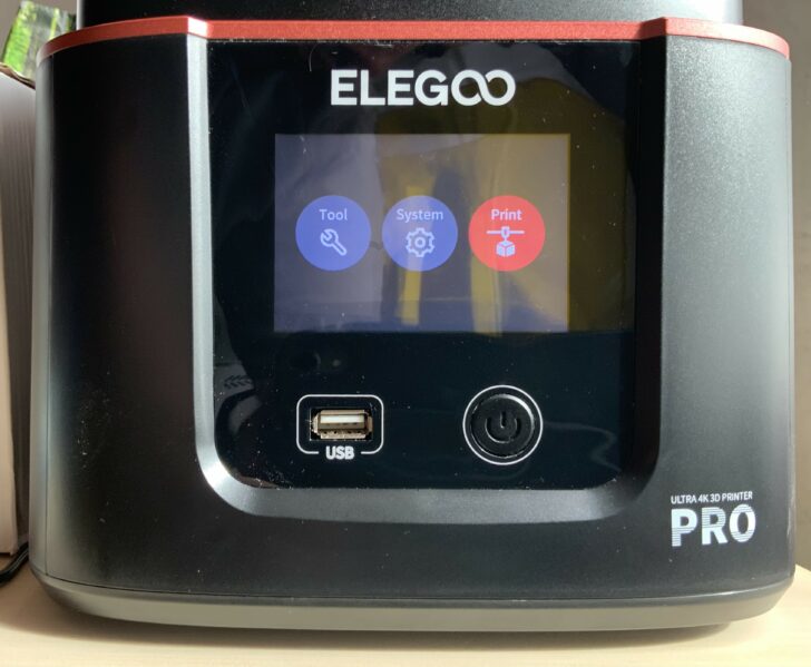

Une fois le cordon d’alimentation branché à sa prise, nous retrouvons en façade un bouton mécanique pour démarrer l’imprimante. L’écran d’accueil est somme toute très simple :
écran facade Mars 3 pro
A ce titre, nous avons regretté deux choses :
– Uniquement deux langues disponibles (anglais & chinois)
– Des icônes différentes par rapport au manuel d’utilisation (icônes de la Mars 3)

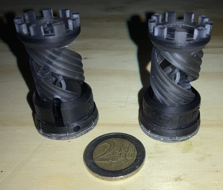

Premier print
Ne reste plus qu’à réinstaller le bac et y faire couler la résine pour lancer l’impression test présente sur la clé USB fourni avec la Elegoo Mars 3 Pro.

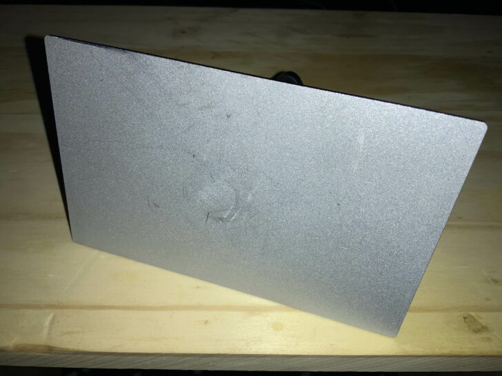

Cette dernière a prit environ 1h30 comme l’avait estimé l’imprimante au départ (à 10min près). Une fois le plateau retiré, vous pouvez constater une impression de grande qualité (en tout cas pour moi qui vient du monde de l’impression par extrusion / FDM). En revanche, le point commun entre les deux méthodes (SLA & FDM) fut la complexité pour retirer la pièce de la plateforme. Les deux tours du test n’ont aucunes inclinaison dans le fichier d’origine, de quoi rendre leur décollage quasiment impossible. Les bases des pièces ainsi que le plateau se retrouvent malheureusement bien égratignés dès la première impression :

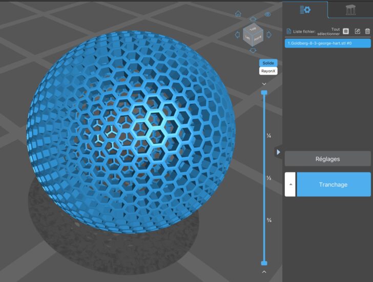

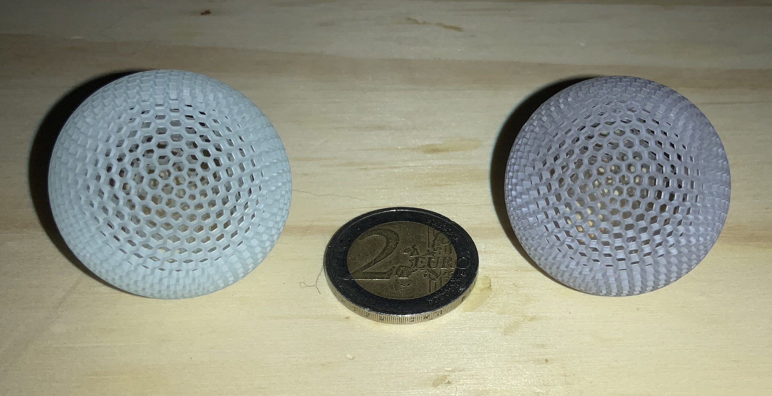

Vient ensuite le temps des impressions personnelles. Après avoir installé le logiciel Chitubox disponible sur la clé USB et proposé sur les trois plateformes (PC, Mac, Linux), nous avons cherché un fichier STL intéressant pour mettre la Mars 3 Pro à l’épreuve. Notre dévolu s’est jeté sur le fichier d’une sphère ajourée et en nid d’abeilles.
sphere stl
Fichier STL d’origine
La prise en main du logiciel Chitubox est plutôt simple (j’y retrouve l’ergonomie de Cura pour mes impressions FDM), autant pour se déplacer dans l’espace que pour déplacer la pièce, ou encore y générer et modifier les supports.
Une fois l’enregistrement sur la clé effectué et l’impression lancée depuis l’écran tactile en façade de la Mars3Pro, le résultat au bout de l’heure d’impression est une nouvelle fois surprenant :
impression 3D sphere SLA MSLA
Résultat après impression (à gauche : résine Elegoo ordinaire ; à droite : résine Elegoo lavable à l’eau)

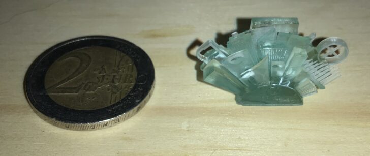

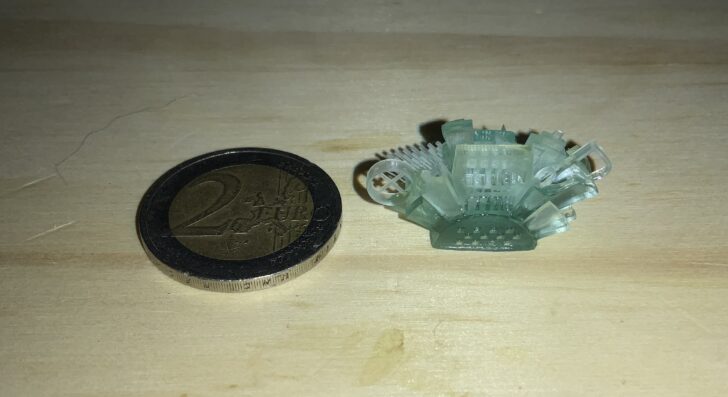

En décembre dernier, Motard Geek vous avait proposé son test de la petite sœur (ou plutôt de la fausse soeur jumelle). Nous avons donc décider de ré-imprimer une partie des pièces, avec la Mars 3 Pro cette fois-ci.

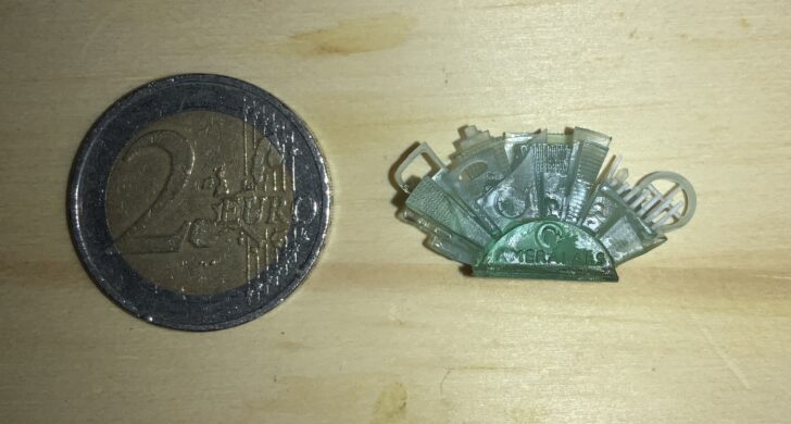

AmeraLabs Town

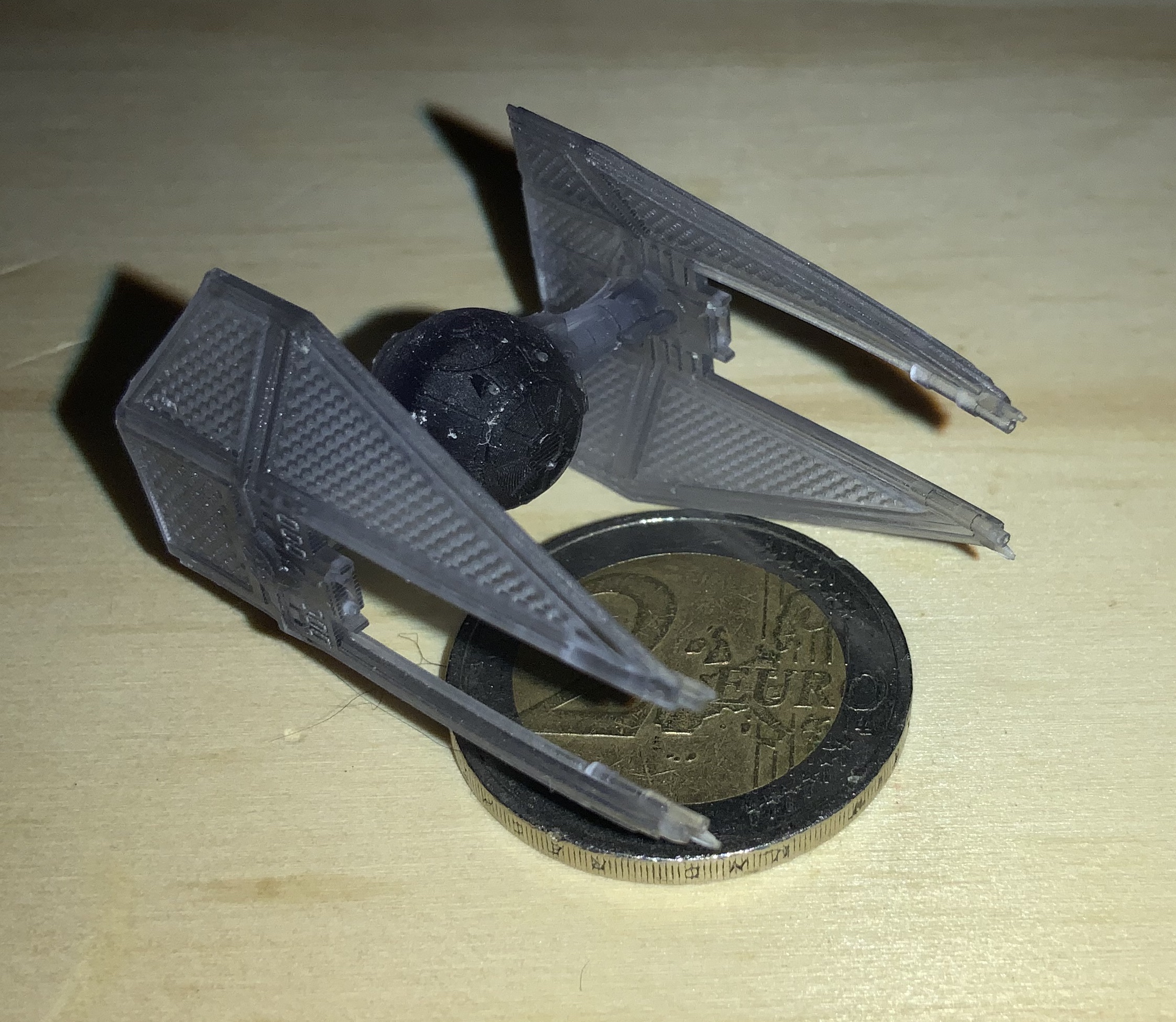

Vaisseau Star Wars
vaisseau MSLA

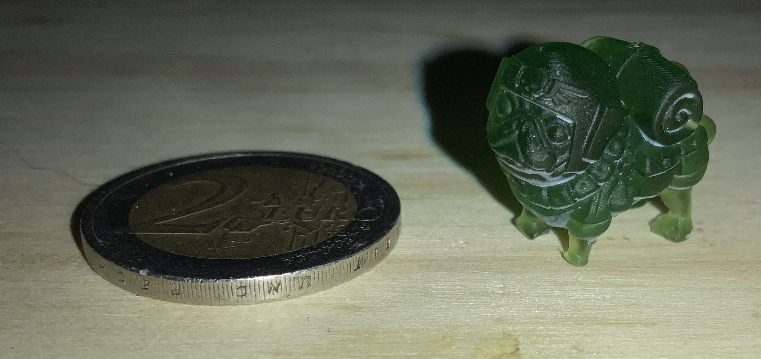

Petit chien
chien résine liquide
Pattes avant : erreur personnelle lors du retrait des supports
Les fichiers d’impressions (gcode) et les résines n’étant pas exactement les mêmes, le comparatif n’est pas des plus objectifs. Quoi qu’il en soit, la différence ne semble, de prime abord, pas si notable que cela.

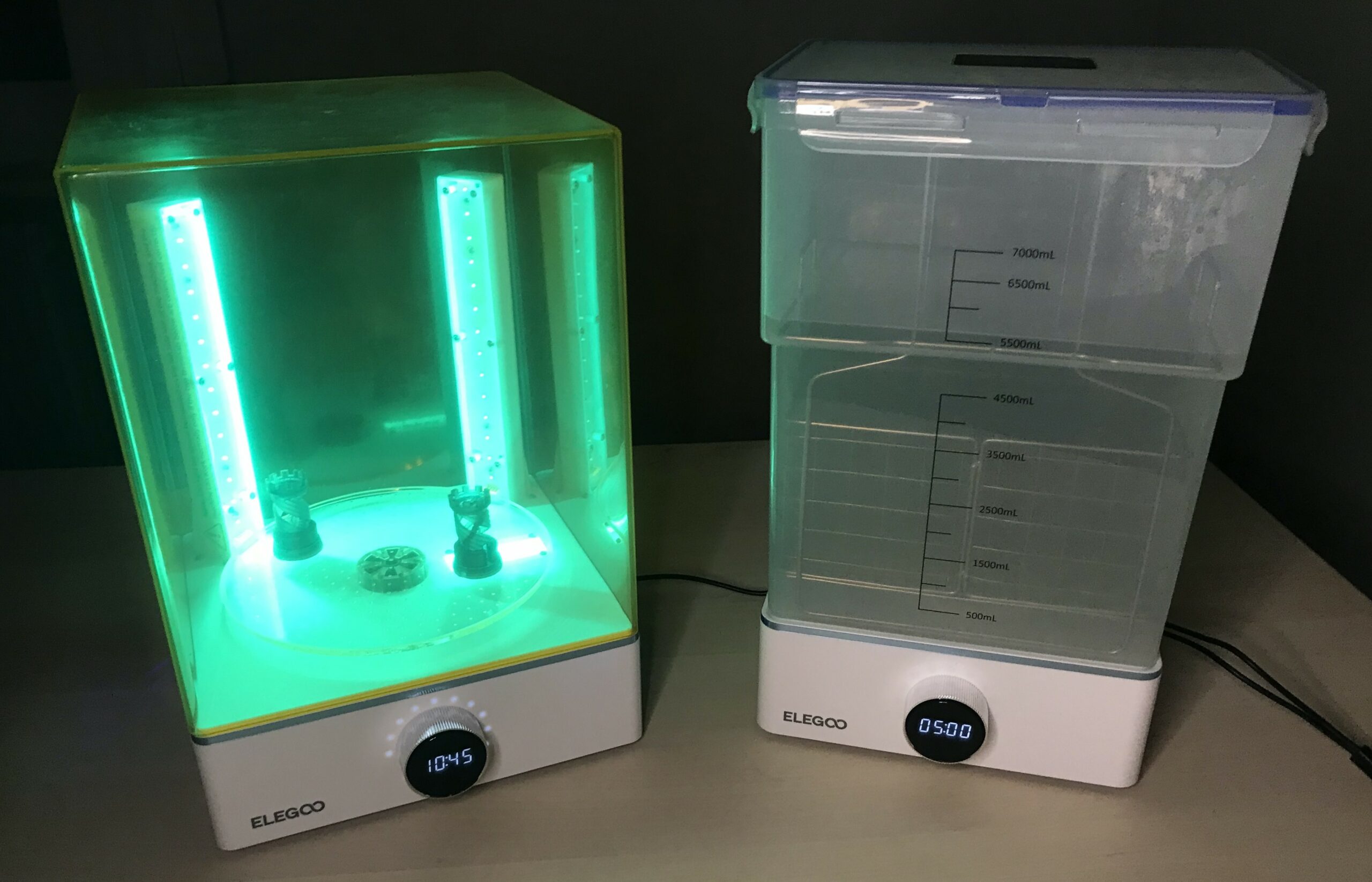

Elegoo Mercury XS / X : Wash & Cure
Remarque : les deux solutions Elegoo Mercury X et Mercury XS sont identiques, seul le volume de travail diffère entre les deux versions.
La solution proposée par Elegoo concernant le nettoyage et le traitement des pièces “fraîchement” imprimées est indéniablement confortable, tant par la facilité de la prise en main et de son utilisation, que par le gain de temps réalisé par rapport à traitement manuel.
Elegoo Mercury X XS photo

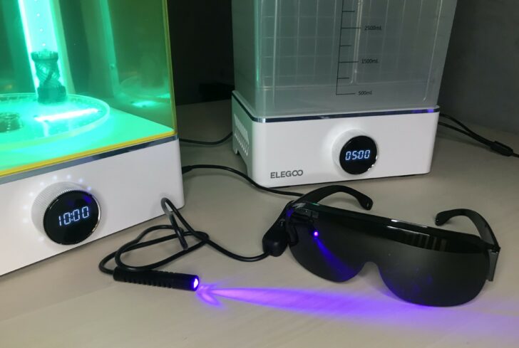

En effet, après l’allumage par un appui prolongé au centre des chronomètres, vous aurez généralement besoin de 5 min de lavage dans le boitier Elegoo Mercury X (à droite sur la photo), quel que soit le type de pièce, et entre 5 à 15 min de polymérisation dans le boitier à gauche.
Cette durée est assez variable en fonction de plusieurs paramètres : que ce soit le type de résine (rinçage à l’eau ou à l’alcool), la complexité de la pièce (nécessité de retourner la pièce, malgré le plateau rotatif), etc. Seule la polymérisation d’une pièce a été un échec pour moi (AmeraLabs Town). Sans doute la conséquence d’un mauvais rinçage au préalable.
Avec le kit Wash & Cure Elegoo Mercury X et XS, Elegoo fournit des lunettes anti-UV et une lampe UV pour une polymérisation manuelle. Vous trouverez la prise pour l’alimenter sur le côté droit de la Mercury XS, en plus d’un interrupteur pour le confort d’utilisation. Un outils additionnel bien pratique pour insister dans certains recoins d’un print et obtenir un post traitement minutieux !
Malgré cette facilité d’utilisation du wash&cure, il n’en demeure pas moins que le nettoyage de l’imprimante (support, bac, ré-emploi de la résine) reste une tâche fastidieuse.
