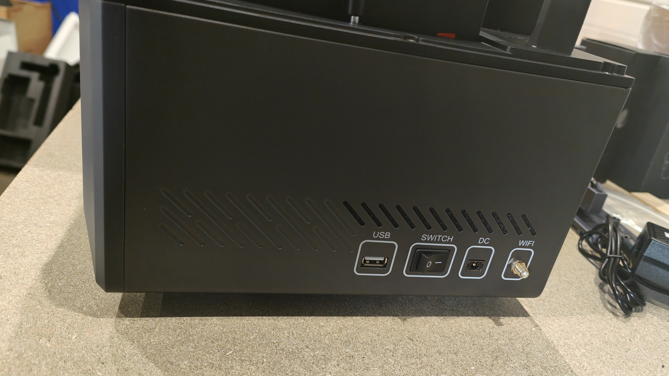

La connectique de la machine est située à l’arrière droit de la machine. Nous avons donc un port USB, un bouton d’alimentation, une prise d’antenne Wi-Fi et la prise d’alimentation. Si dans les faits, c’est peu confortable, le fait que cette machine ne soit pas très grande réduit l’importance de ce problème.
connectique et prise d'antenne wiif sur la mars 5 ultra

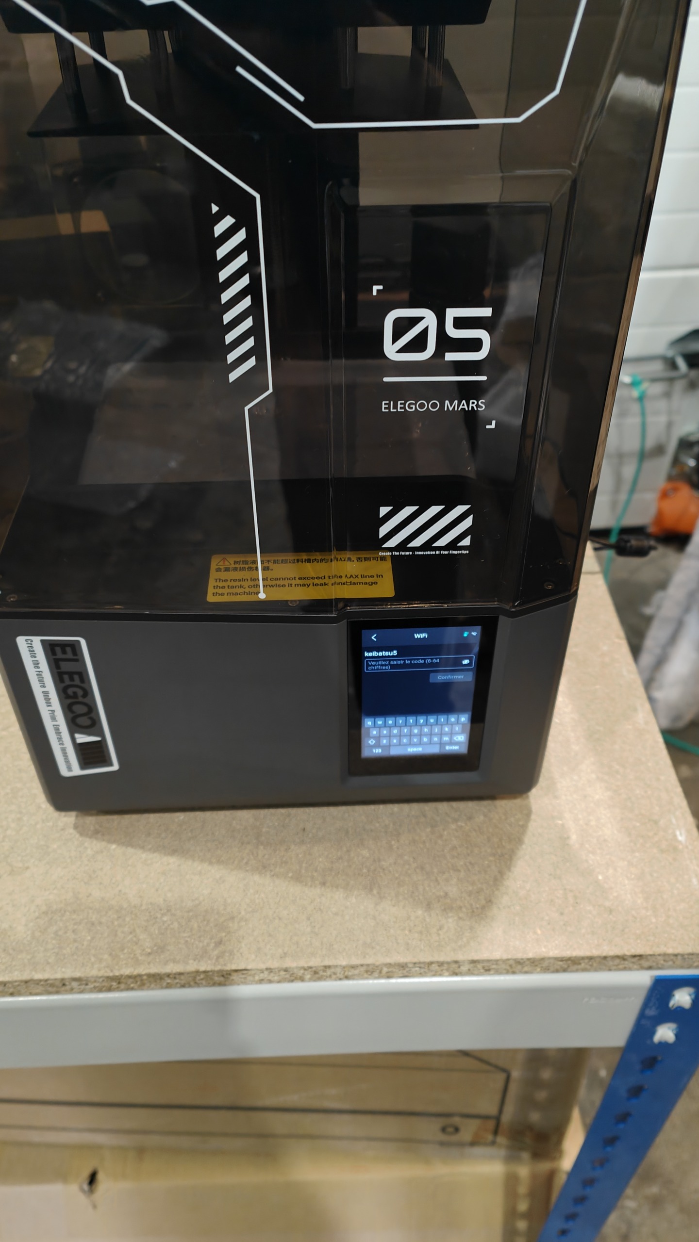

L’écran de contrôle vertical de 4 pouces avec son interface en français est aussi beau qu’il est inconfortable à l’utilisation. En pratique, l’utilisation des boutons habituels (nettoyage, impression etc.) ne pose pas de problème. Par contre, se connecter au réseau sans fil (WiFi) avec des touches extrêmement petites est vraiment pénible.

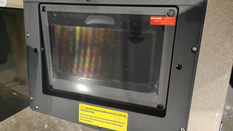

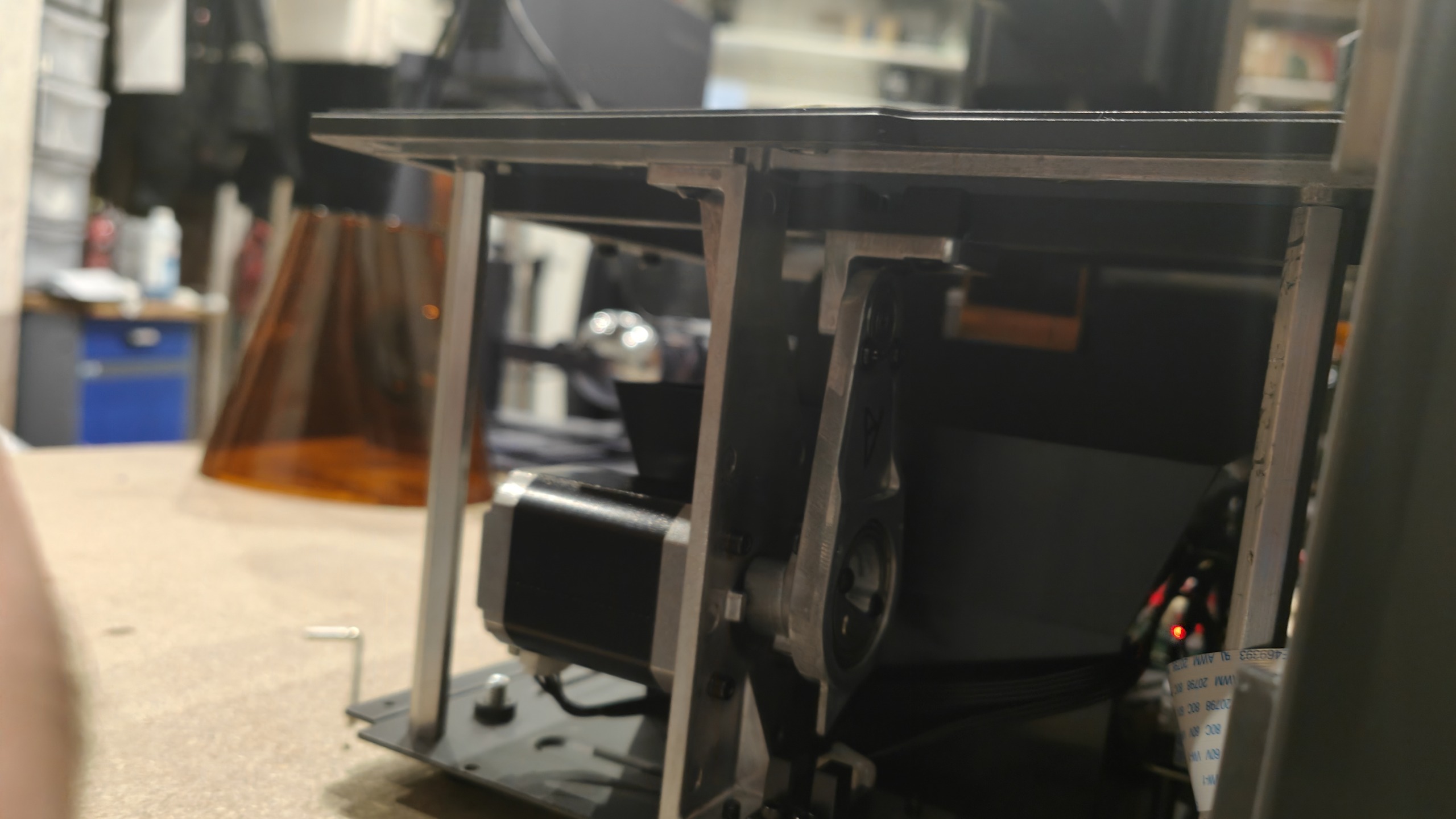

Le système de “tilt”
Sur ce modèle, comme celui de la Elegoo Saturn 4 Ultra, le fabricant propose un nouveau système que nous appellerons le “tilt” (basculement ou inclinaison en français dans le texte). Ce système va donc basculer l’écran avant de l’exposer et décollera ainsi les couches de résines avec plus de facilité d’après la marque. Cela permettra au passage d’imprimer beaucoup plus vite. C’est là qu’intervient le “Resin Tray” fourni car vous devez vous assurer qu’aucune goutte de résine ne rentre dans le mécanisme. De plus, ce mécanisme annule les systèmes de paramétrage de vitesse habituellement proposés par les machines. Le Slicer Chitubox ne permet pas de modifier les paramètres autre que le temps d’exposition et de repos de la machine.

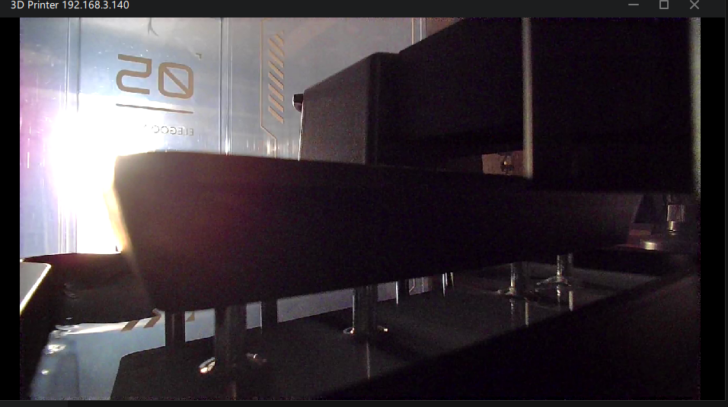

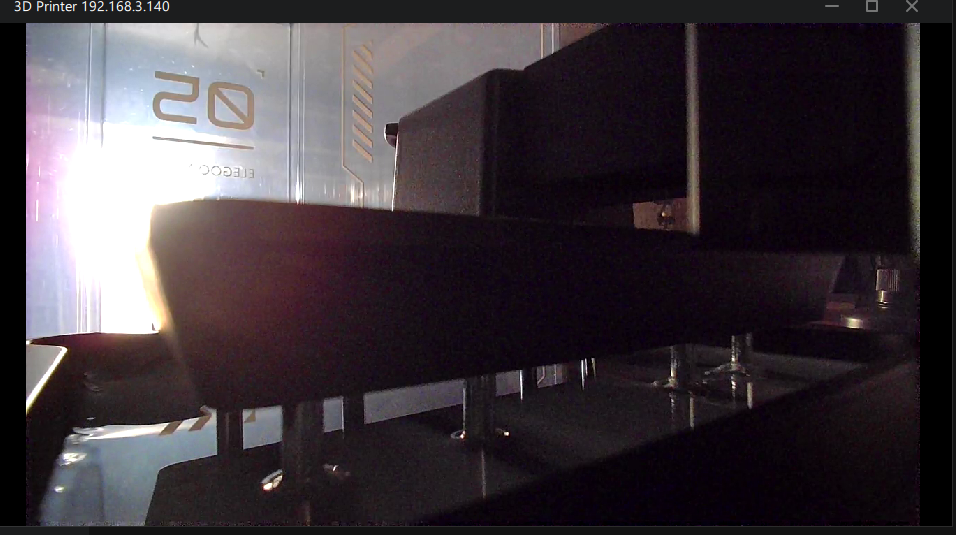

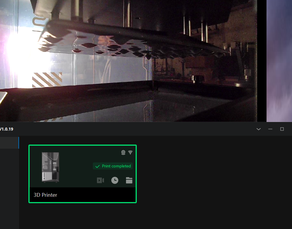

La Caméra IA
Elegoo propose une caméra IA. Cette caméra permet la surveillance en temps réel et l’enregistrement des timelapses. Si pour le moment le terme d’Intelligence Artificiel ne semble pas être réellement exploité, l’enregistrement des timelapses est parfait. La caméra n’est pas infrarouge, il faudra donc une source de lumière pour pouvoir voir quelque chose. C’est probablement pour ça que le capot n’isole pas complètement des UV.
Pour le moment, la caméra n’est pas capable de détecter des échecs d’impression, des plateaux vides ou une décollement de la pièce comme le propose le capteur de force de la Anycubic M5S pro.
caméra ia
Vue de la caméra
fail
Impression terminée avec un plateau vide…

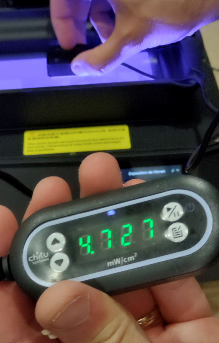

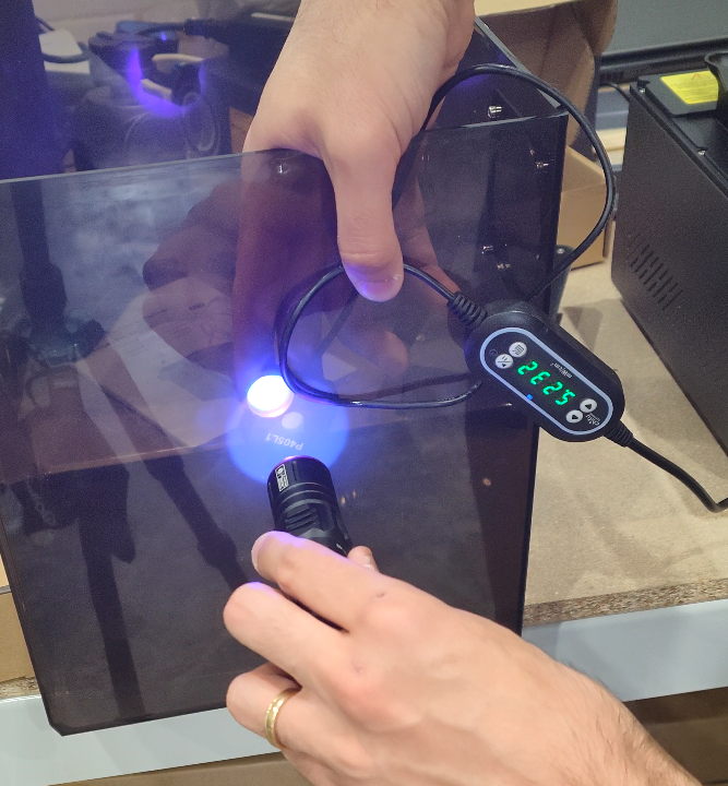

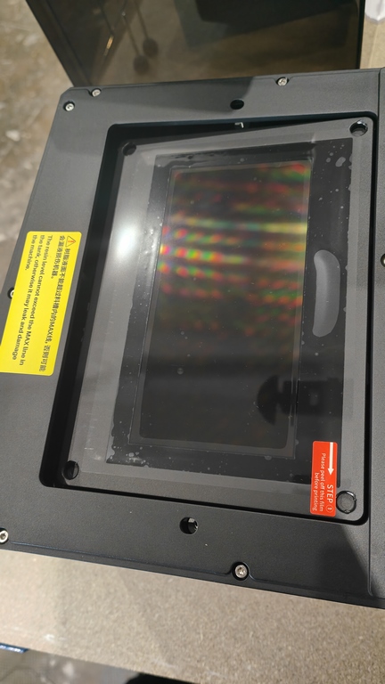

Analyse de la source lumineuse

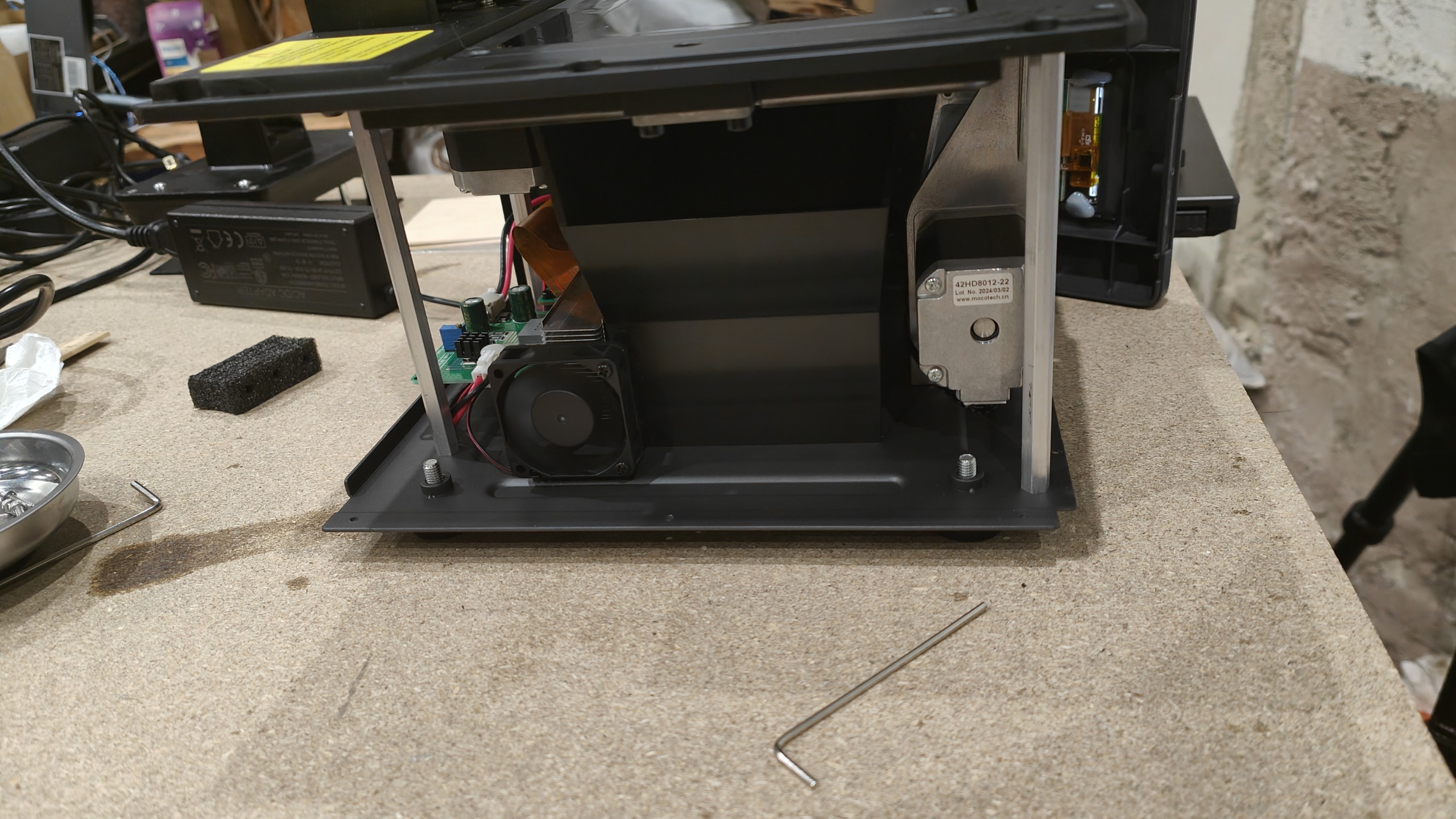

Cette Elegoo Mars 5 Ultra dispose d’une source lumineuse COB+ comme la Saturn 3 Ultra. La plage lumineuse est entre 3,3 et 4,7 mW. Ces relevés révèlent une uniformité particulièrement décevante. J’ai démonté la machine pour m’assurer que ce défaut d’uniformité n’était pas lié à un défaut d’assemblage. Malheureusement, mes compétences ne m’ont pas permis d’effectuer un diagnostique précis.
Test source lumineuse Mars 5 Ultra

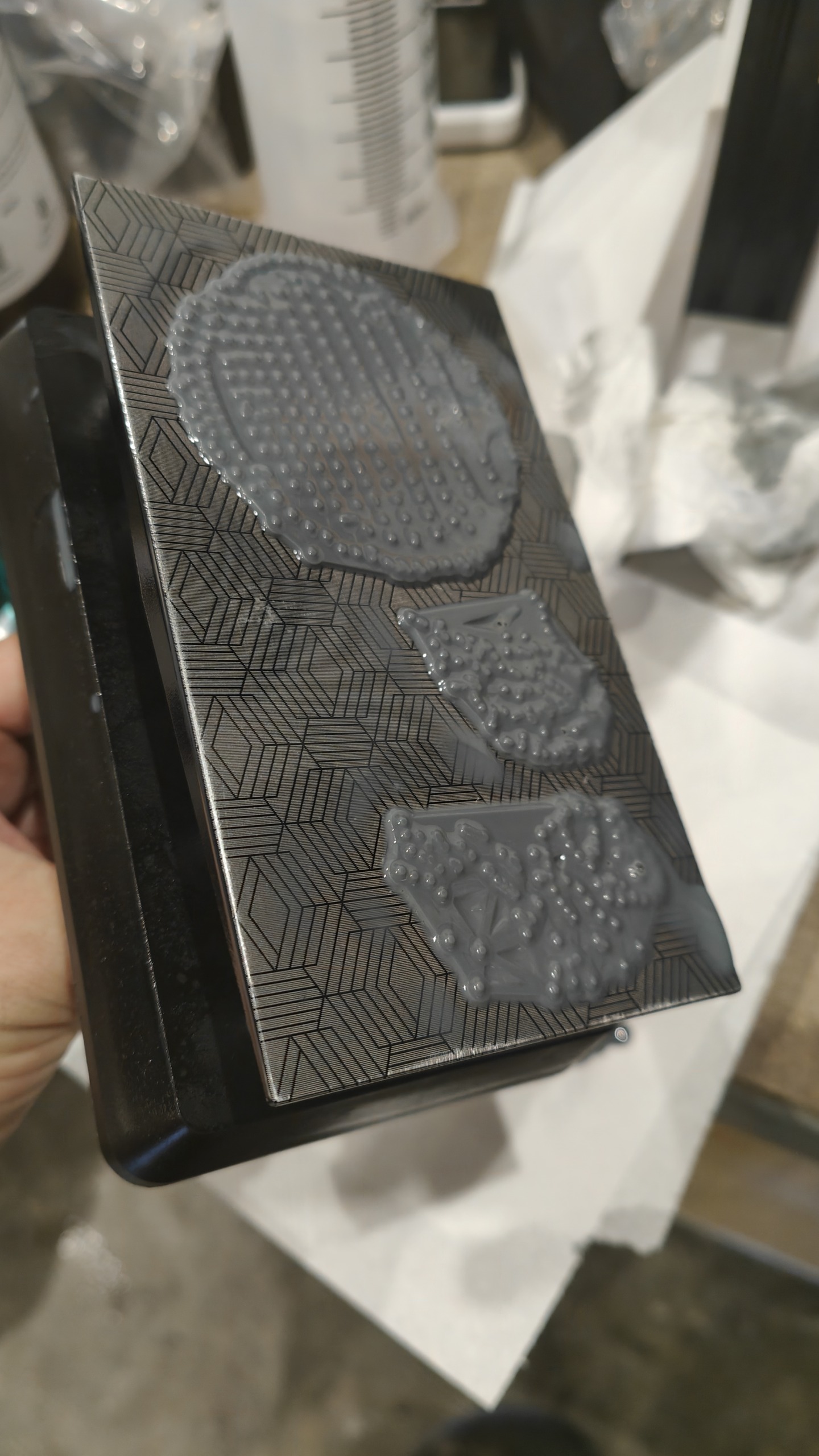

Un plateau qui ne lâche rien
Dès réception de la machine, je suis tombé sur un niveau d’adhérence du plateau complètement délirant. C’est bien simple, les premières impressions cassaient complètement quand je voulais décoller la pièce. Il fallait donner d’énormes coups de spatule pour enlever les premières couches. Après avoir poncé le plateau avec insistance au grain 60, j’ai limité cette accroche. Après plusieurs autres impressions, le plateau a fini par s’adapter avec une accroche similaire à ce que j’avais sur les autres machines Elegoo, comme la Saturn 3 Ultra.
De nombreux fails
Je n’ai jamais eu autant d’échecs avec une imprimante résine. J’ai été souvent contraint d’ajouter un nombre de supports considérable, voire parfois de surexposer. Une aberration pour moi pour cette machine de petite taille. Je me retrouve à préparer des pièces avec une précision proche de ce que je suis contraint de faire sur l’Apex Maker X1 quand elles dépassent 30 cm de haut.
Je n’ai pas encore réussi à déterminer le responsable de ces échecs. La température ? La vitesse de la machine ? L’uniformité perfectible de l’écran ? Le système du “Tilt” lui même ? Si pour le moment je ne peux pas encore répondre, après plusieurs mois de tests, et après l’expérience que j’aurai acquis en testant la Elegoo Saturn 4 Ultra qui semble proposer des concepts similaires, je devrais être en mesure de comprendre la cause de ces difficultés à sortir facilement des pièces. Même la Elegoo Mars 4 Max, disposant aussi d’un film PFA, ne m’a pas provoqué ces échecs. Je n’ai jamais eu ce type d’expérience, même sur des pièces pré-supportées qui ne m’ont pourtant jamais posé problème sur d’autres machines.
Notez également que ce modèle est une imprimante de pré-série envoyée pour test. Tous ces éléments peuvent être corrigés sur les machines proposées à la vente. De plus, ce sont peut-être des soucis propres à ma seule machine. Je vous invite à vous rendre sur le forum pour échanger dès que possible avec les premiers acquéreurs et avoir leurs retours d’utilisation.
Je vais continuer d’utiliser cette machine sur plusieurs mois pour affiner mes conclusions. Après avoir plus d’expériences avec cette imprimante et avoir comparé avec le fonctionnement de la Elegoo Saturn 4 Ultra, je serai plus à même de vous donner une conclusion plus objective sur la facilité d’utilisation de cette machine.

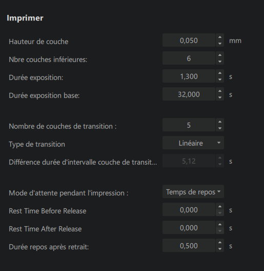

Test de vitesse standard
Par la suite, j’ai imprimé une Tour Eiffel de 12 centimètres de hauteur avec des paramètres non optimisés et de la résine Elegoo standard grise (6 premières couches à 30 secondes, autres couches à 2,5 secondes). La tour est sortie en 4h03. Dans les faits, il s’agit de la performance la plus rapide avec une machine qui n’est pas dotée d’un ACF. La Elegoo Mars 4 Ultra avec un film PFA et avec ces paramètres semble sortir la même pièce en 5h. Néanmoins, cette même machine avec un ACF et les mêmes conditions peut imprimer en environ 3h. Avec une résine High Speed, elle peut même aller encore plus vite.
Le film PFA permet d’éviter une micro-texture sur la figurine que peut provoquer le film ACF. Ce compromis permet donc de garder un niveau de détail naturel et d’aller encore plus vite, mais nous ne surpassons pas les performances possibles avec un film ACF. C’est un parti pris qui peut influencer votre décision si vous souhaitez acquérir cette machine.
Pour en revenir aux performances, cette Mars 5 Ultra propose deux modes de vitesse, “élevée” et “lente”. Rien ne semble expliquer les différences entre les deux. Il se pourrait que la vitesse lente fasse fonctionner le système de basculement moins rapidement. Dans les faits, l’impression en condition “lente” sort une tour Eiffel en 5h08, et dans cette configuration, deux pieds du plateau n’ont pas adhéré… Cette vitesse “lente” perturberait t-elle la fonction d’auto leveling ?

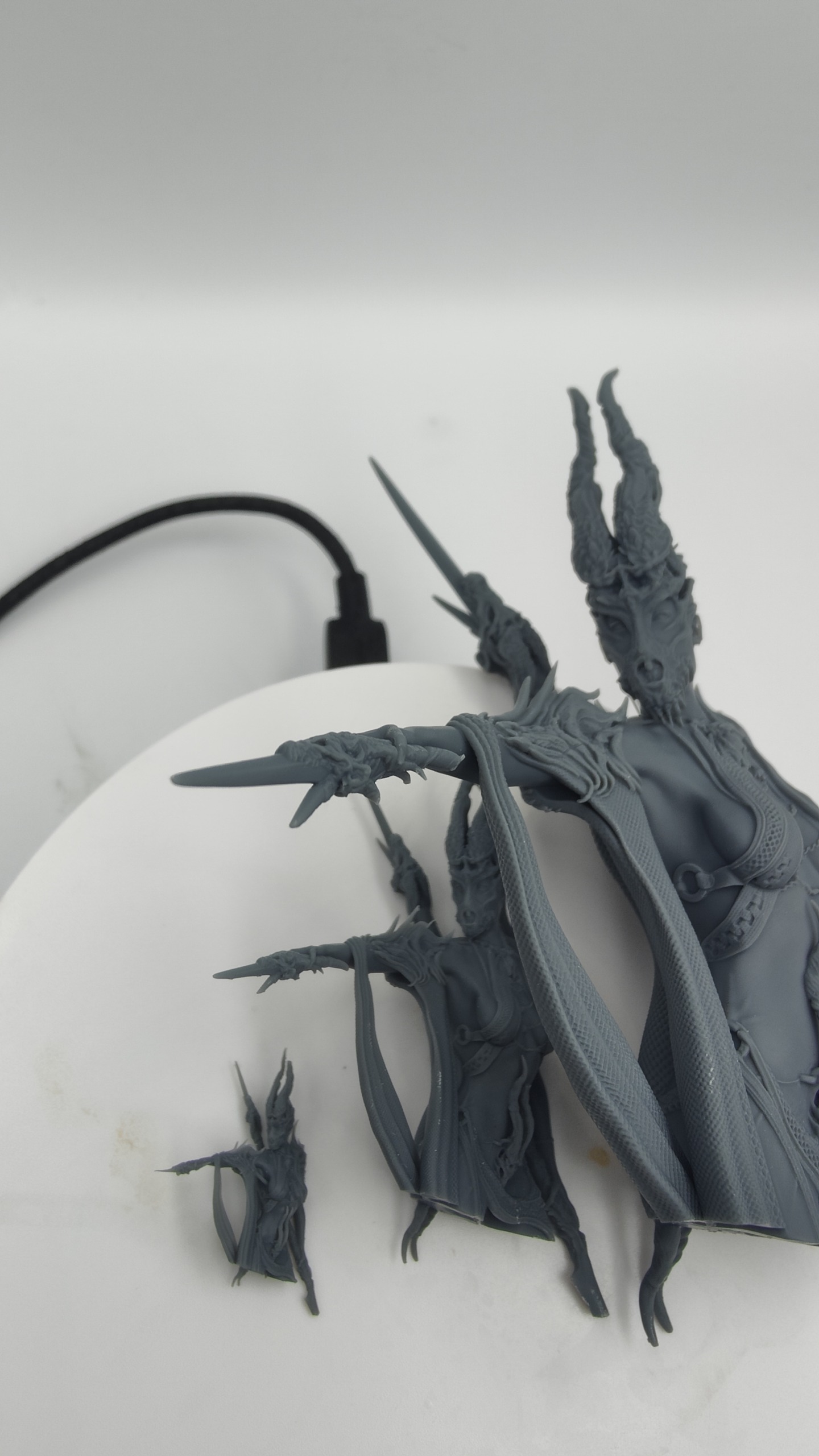

D’autres impressions avec la Mars 5 Ultra
Des modèles de LootStudios :

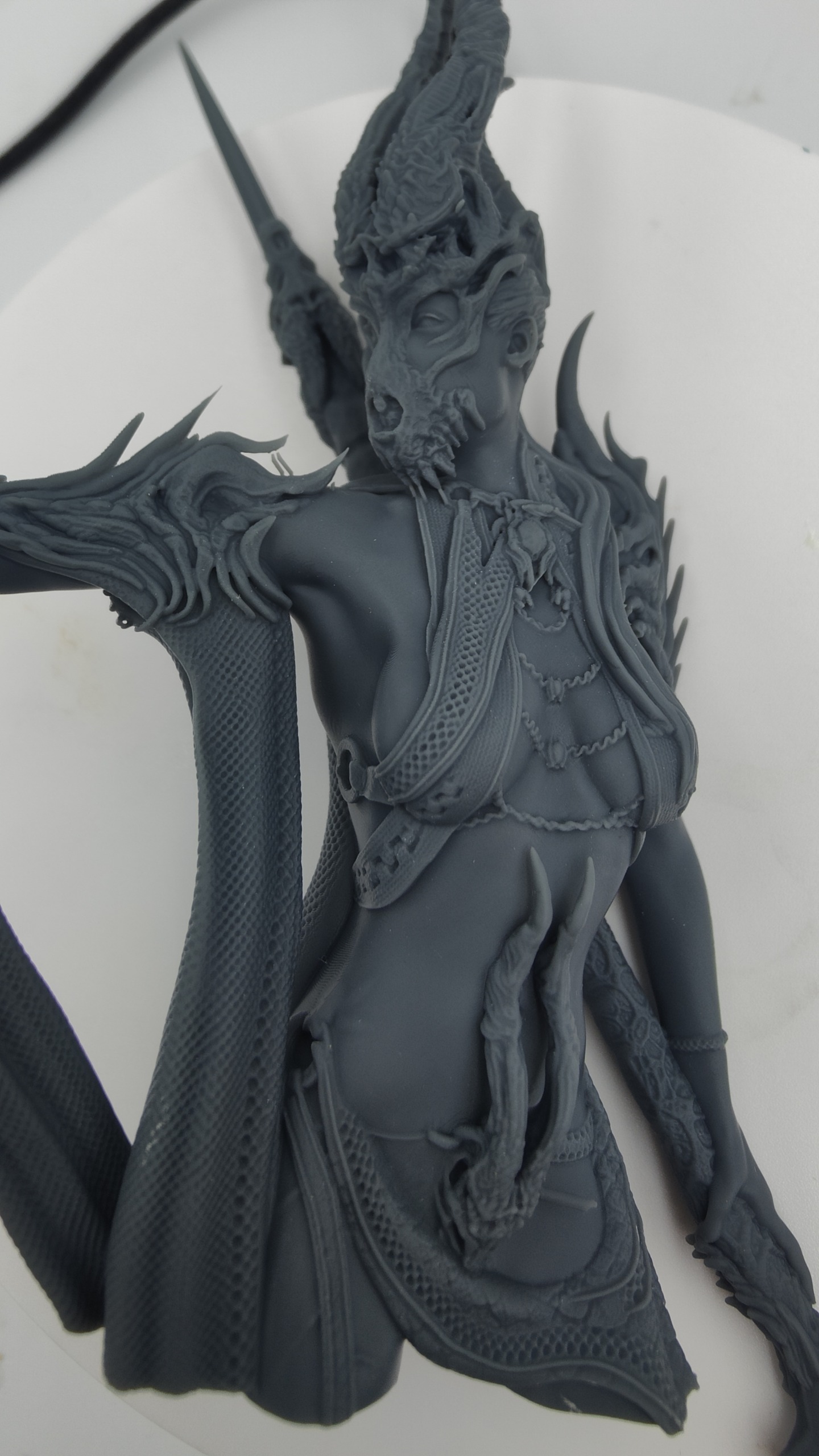

SCARLET REQUIEM homme
Avec de la résine Elegoo Standard

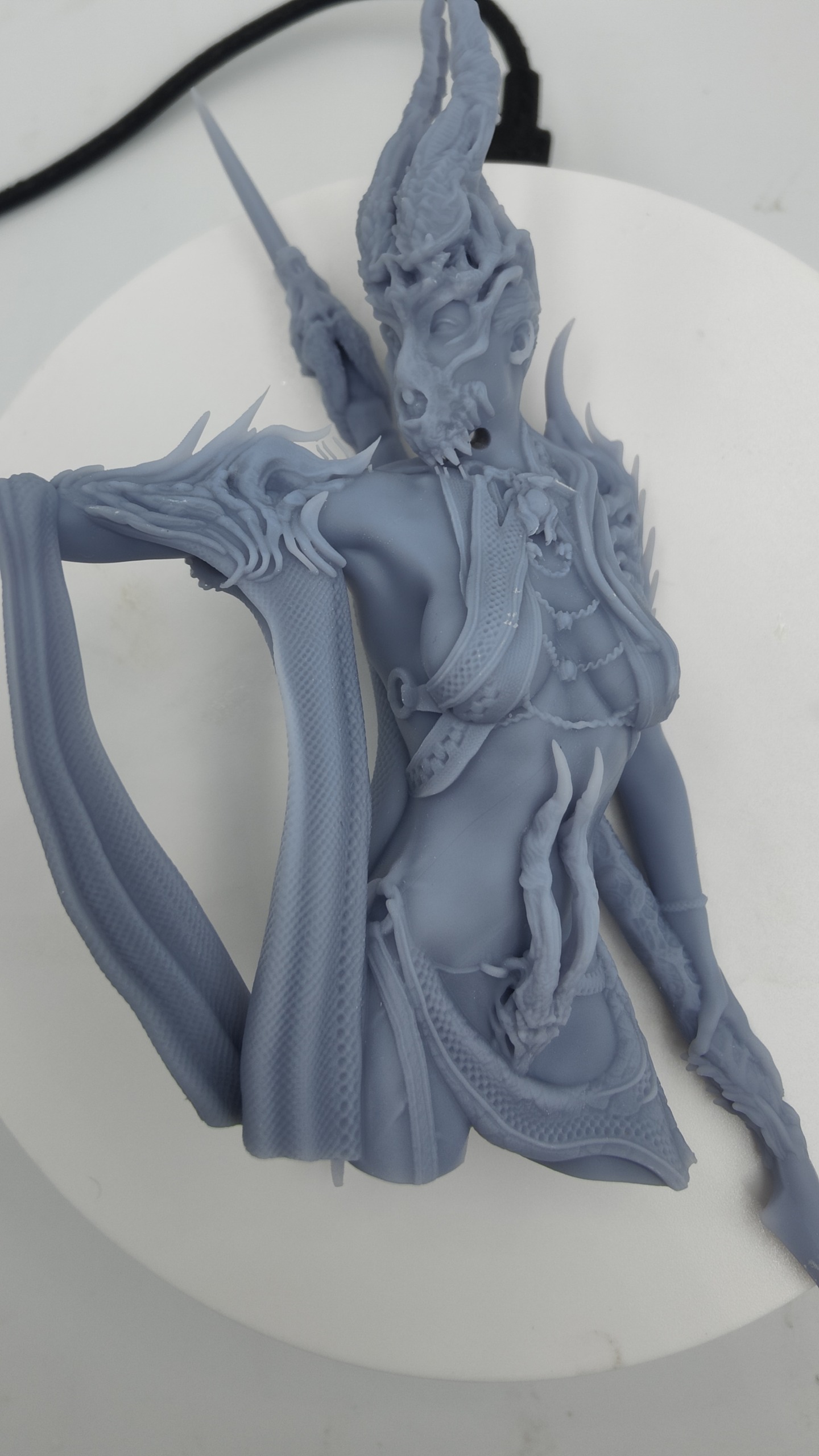

SCARLET REQUIEM femme
Avec de la résine Jamg HeNe faites pas attention à mes traces de colle

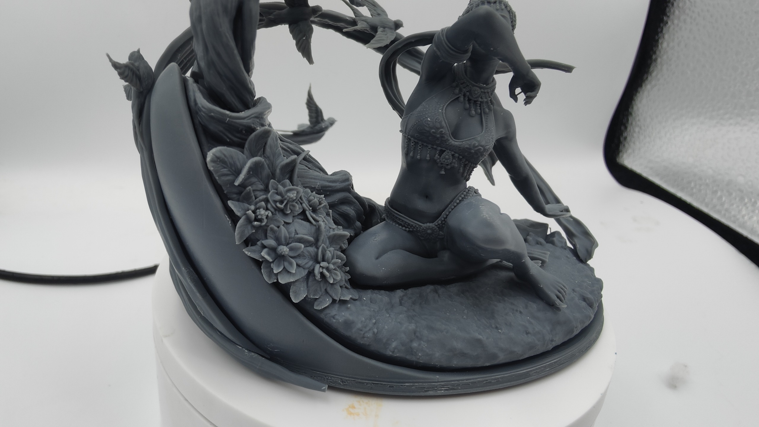

Le modèle “Four Seasons : Spring” de Nerikson
zoom sur la pièce
