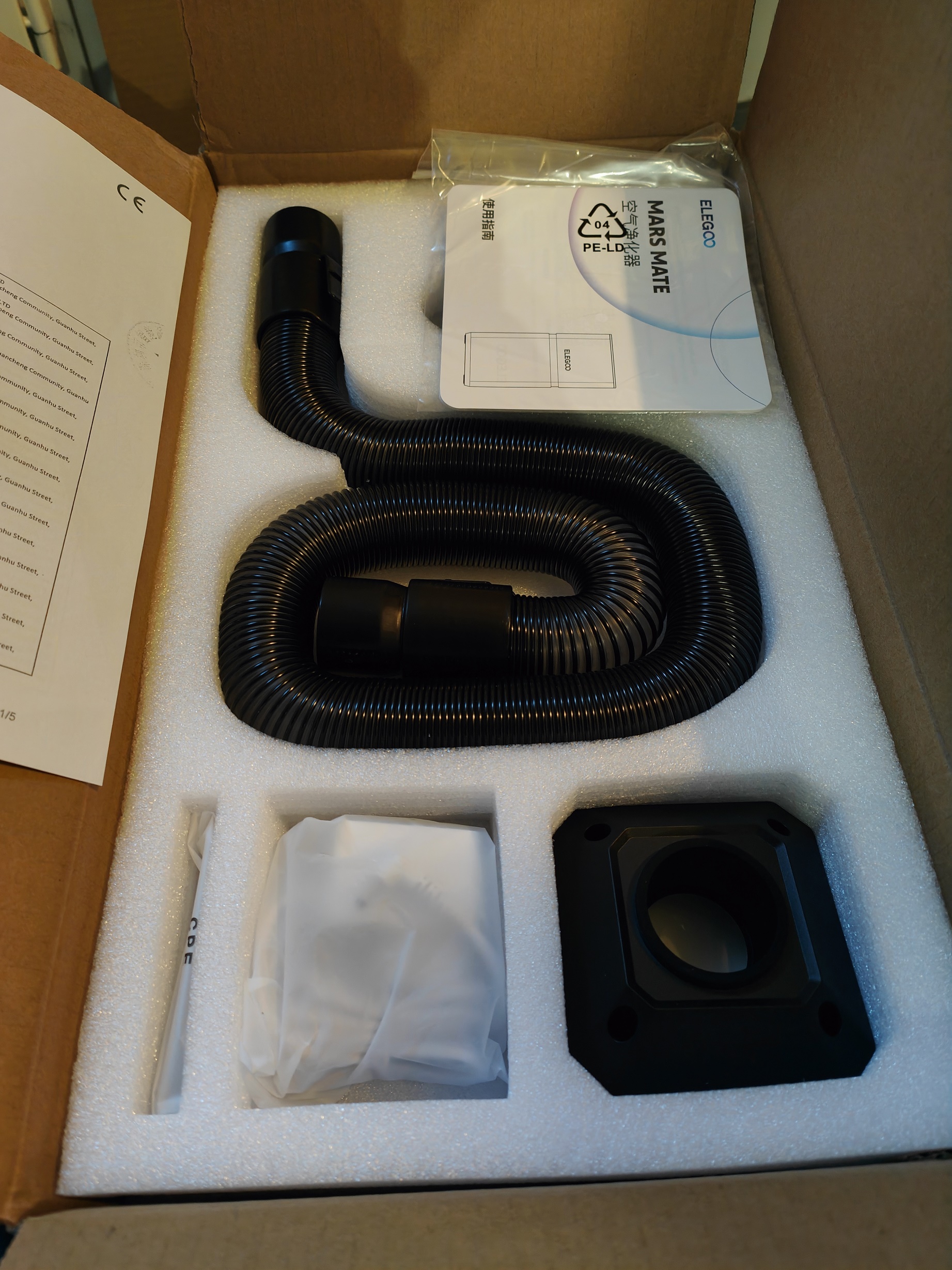

Le déballage est assez classique. Nous avons une notice, une gaine d’extraction, un embout à visser sur l’imprimante résine et bien sûr le purificateur d’air. Aucun montage n’est nécessaire, le produit est déjà prêt à l’emploi.

Il faudra commencer par visser l’embout adapté derrière le couvercle d’une imprimante compatible avec les quatre vis fournies. On pourra ensuite facilement y clipser la gaine que l’on reliera de l’autre côté au purificateur d’air.

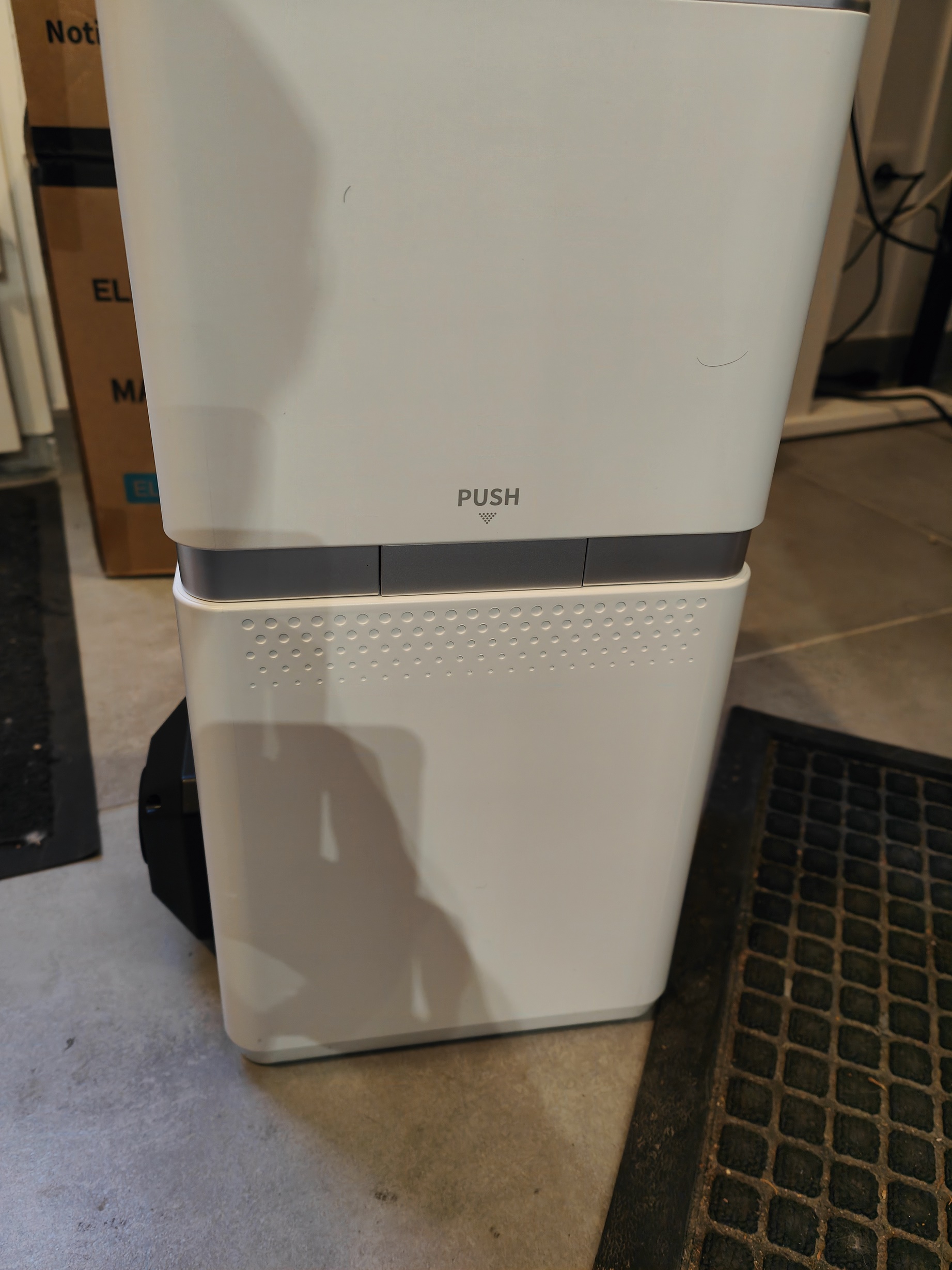

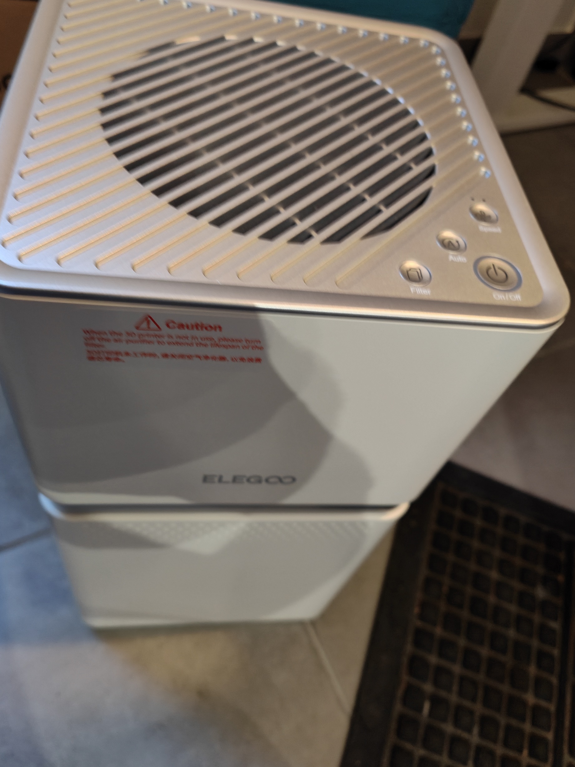

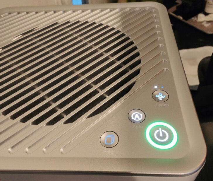

Le Elegoo Mars Mate dispose de quatre boutons tactiles. Outre le bouton d’alimentation, il y a un mode automatique, un bouton pour régler la ventilation (deux positions, faible ou fort) ainsi qu’un bouton pour réinitialiser la durée de vie du filtre. La couleur autour du bouton d’alimentation indique la qualité de l’air sortant.

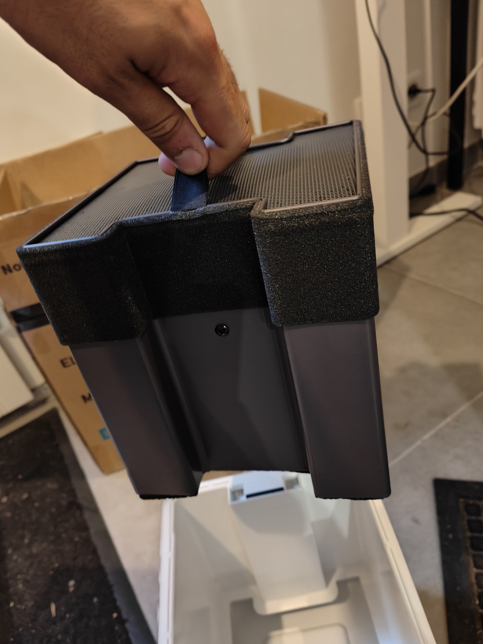

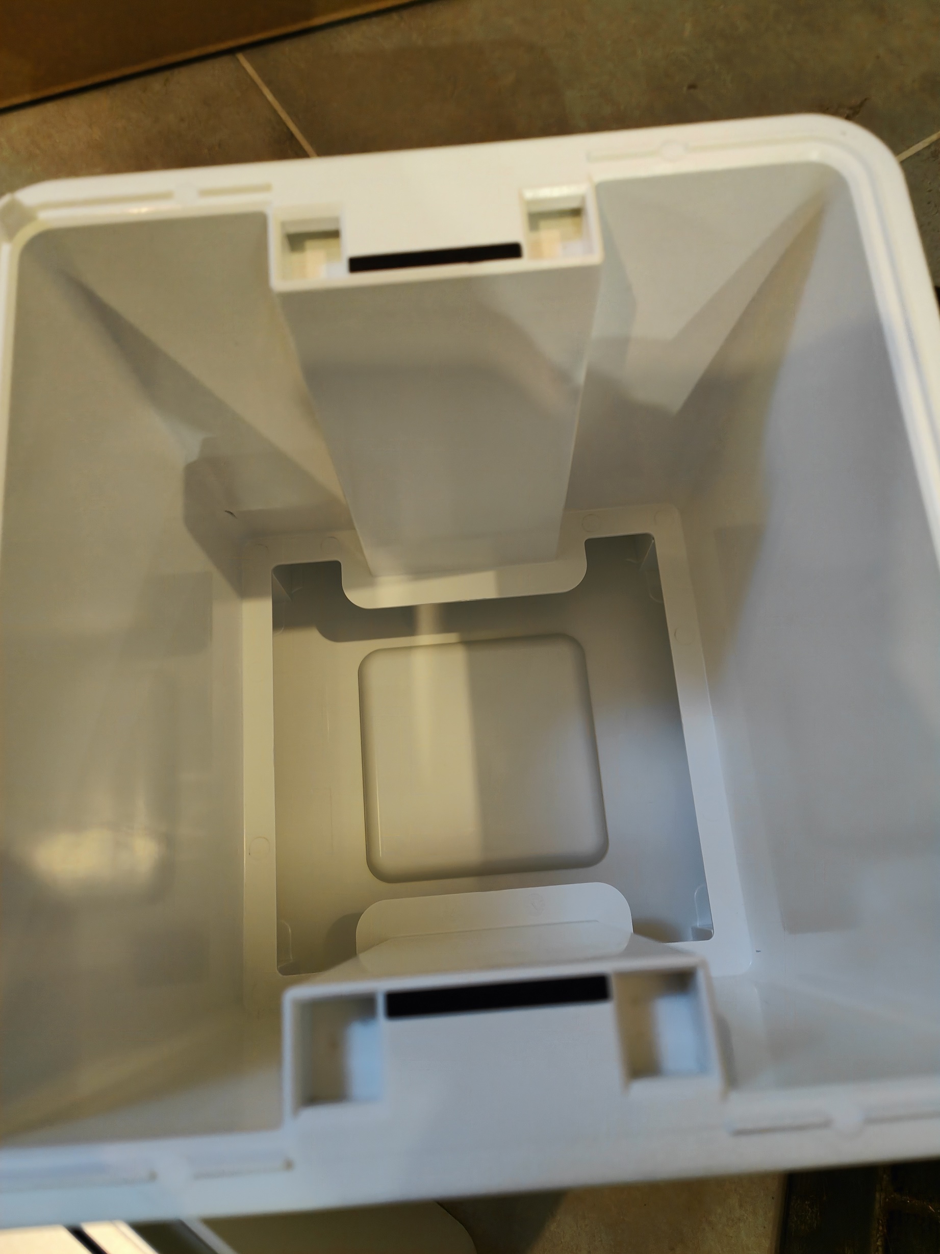

Ce purificateur d’air est équipé d’un énorme bloc de charbon qui est prévu pour tenir plus de 1440 heures, d’après Elegoo.
Le prix d’une recharge est d’environ 80€. Il est à noter que ce purificateur d’air ne récupère que l’air ventilé par la gaine, il ne purifiera pas l’air ambiant.
Il est regrettable que l’on ne puisse pas programmer à l’avance l’extinction du filtre ou que le Mars Mate s’éteigne automatiquement à la fin d’un print. Ce serait bien utile pour éviter que le filtre ne s’use inutilement après que l’imprimante ait fini son travail.

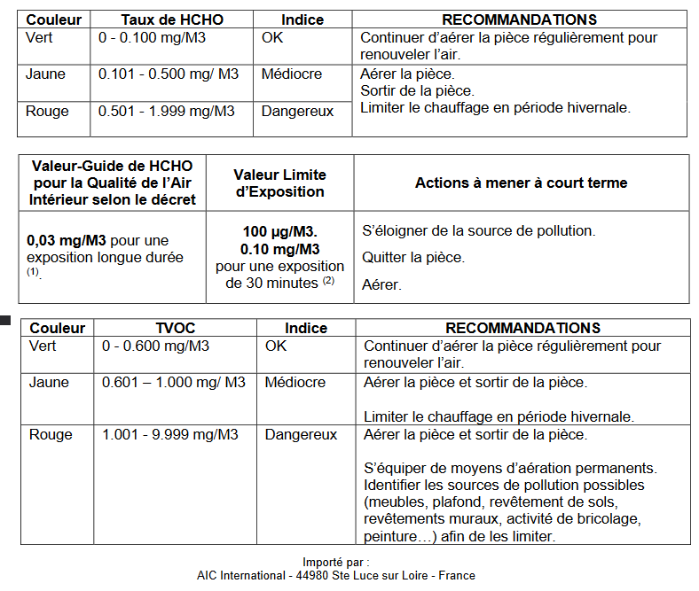

Si dans mon cas, le taux de HCHO dans un local aéré régulièrement, avec VMC et purificateur à charbon ambiant (sans prendre en compte le Mars Mate), ne dépasse par souvent les 0,5 mg/m3, ces éléments sont différents d’un environnement à l’autre et chaque résine génère également un taux différent. Même si ces gaz sont présents dans des environnements variés, on sait aussi qu’ils peuvent être responsables de cas d’asthmes et sans doute d’autres potentielles complications comme le relève cet article de Sante Public France.

L’avertissement très angoissant étant fait, il est temps de mesurer la qualité de l’air dans mon atelier de 9 m² (qui reste équipé d’une VMC). Dans le cadre de ce test, les locaux n’ont pas été aérés pendant les quelques heures de fonctionnement des machines.
Test de toxicité sans aucune filtration

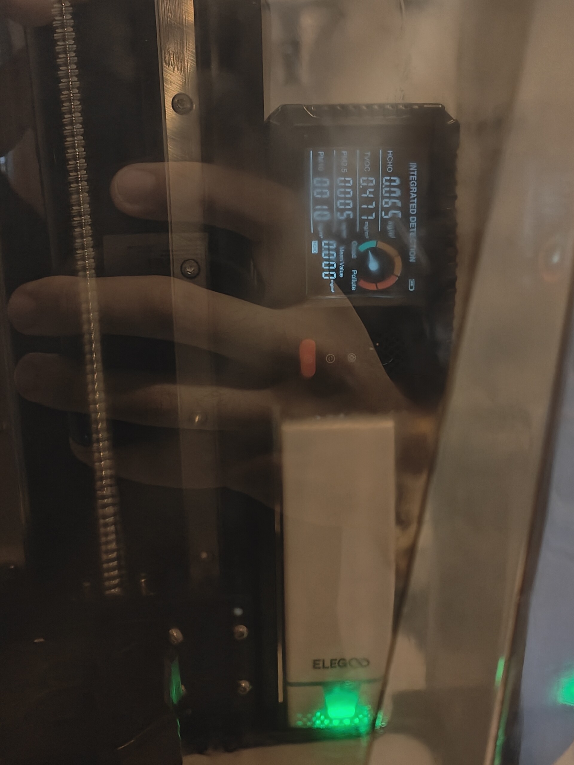

De série, les imprimantes 3D à stéréolithographie récentes de chez Elegoo sont fournies avec un petit purificateur d’air. La Saturn 3 Ultra propose même d’en ajouter un second (non inclus). Après quelques heures d’impression, le capteur de la pièce et celui sous le capot ont indiqué un taux entre 0,3 et 0,4 mg/m3.
Test de toxicité avec les mini purificateurs ambiants
Après m’être assuré que l’air de la pièce était redevenu sain, j’ai re-procédé à l’essai avec deux mini purificateurs d’air Elegoo sur la Saturn 3 Ultra. Si au bout de quelques heures, l’air dans la cloche était inférieur à 0,1 mg/m3, celui dans la pièce était repassé entre 0,3 et 0,4 mg/cm3. On peut en déduire que la ventilation des mini purificateurs d’air n’est pas suffisante pour empêcher le gaz de quitter la cloche.
Test de toxicité avec le Elegoo Mars Mate
Rebelote, on s’assure que l’air de la pièce redevienne sain et on relance une impression avec le Elegoo Mars Mate en fonctionnement. Après quelques heures d’impression, le produit fait merveille : l’air sous le capot est particulièrement peu pollué et les capteurs ne distinguent rien du tout dans la pièce. J’ai réessayé après 24 heures d’impression dans le local fermé, la qualité de l’air était plutôt saine et les indicateurs restaient très bons. Utiliser les mini purificateur d’air en supplément ne change pas les valeurs.

Alors pour information, j’ai commandé 1 seul filtre sur le site de Elegoo (qui sont à 77,99€ en ce moment) et j’ai reçu un colis de deux filtres donc finalement à 37€ l’unité au vu de l’épaisseur et des matériaux utilisés cela me semble assez « raisonnable » comme prix quand je vois que le filtre de mon purificateur au charbon actif ambiant que j’utilise coûte 25€ l’unité pour une épaisseur divisé par 2.
