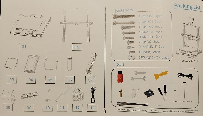

Je n’avais pas fait de photos du carton et de son déballage mais je peux vous dire que le colis est conséquent et pèse 19 kg. Tout est vraiment bien protégé par de la mousse. Deux grosses parties, la base avec l’axe Y déjà monté et le portique supportant les axes X et Z. L’extrudeur est à part ainsi que écran, son support magnétique et son cordon, le capteur de fin de filament, le porte bobine, les deux renforts de l’axe Z et la ventilation arrière.
En dehors de la machine, vous avez le traditionnel :
  • lot de clés BTR
  • deux tournevis
  • un câble réseau RJ45
  • un échantillon de PLA blanc
  • une buse de rechange
  • une clé USB avec les fichiers de test, Cura by Elegoo version 4.8 avec le profil de la Neptune 4 Plus
  • une carte SD (vide) et son adaptateur USB
  • un bâton de colle
  • un câble d’alimentation
  • un manuel en anglais seulement
manuel neptune 4 plus

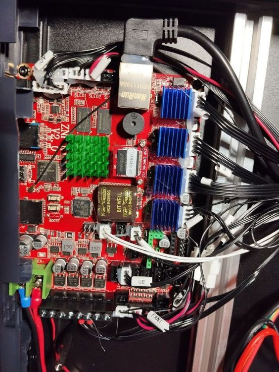

Une fois les 18 vis retirées du carter inférieur de la Neptune 4 Plus et après avoir débranché le ventilateur de la carte mère, on accède au cœur de la bête. On retrouve une carte mère estampillée Elegoo, sans doute une dérivée de la MKS SKIPR et des drivers TMC 2209 en UART soudés à la carte mère sous les radiateurs bleus.

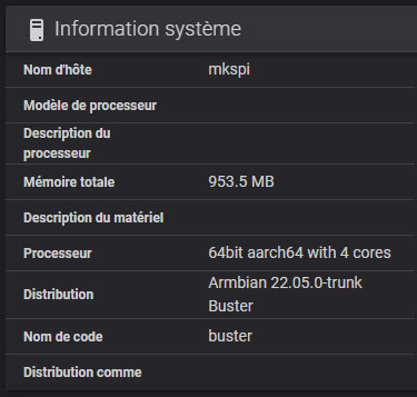

On distingue aussi le stockage eMMC de 8 Go où est installé l’OS Armbian, une distribution GNU/Linux basée sur Debian et Ubuntu.
Elegoo Neptune 4 Plus systeme klipper mkspi
Sous la mémoire, en marron, deux condensateurs permettent le bon enregistrement des informations en retardant l’arrêt complet de la carte mère lorsque l’on appuie sur le bouton d’alimentation de l’imprimante.
Sous le radiateur bleu, le processeur ARM 64 bits 1,5 GHz à 4 cœurs.

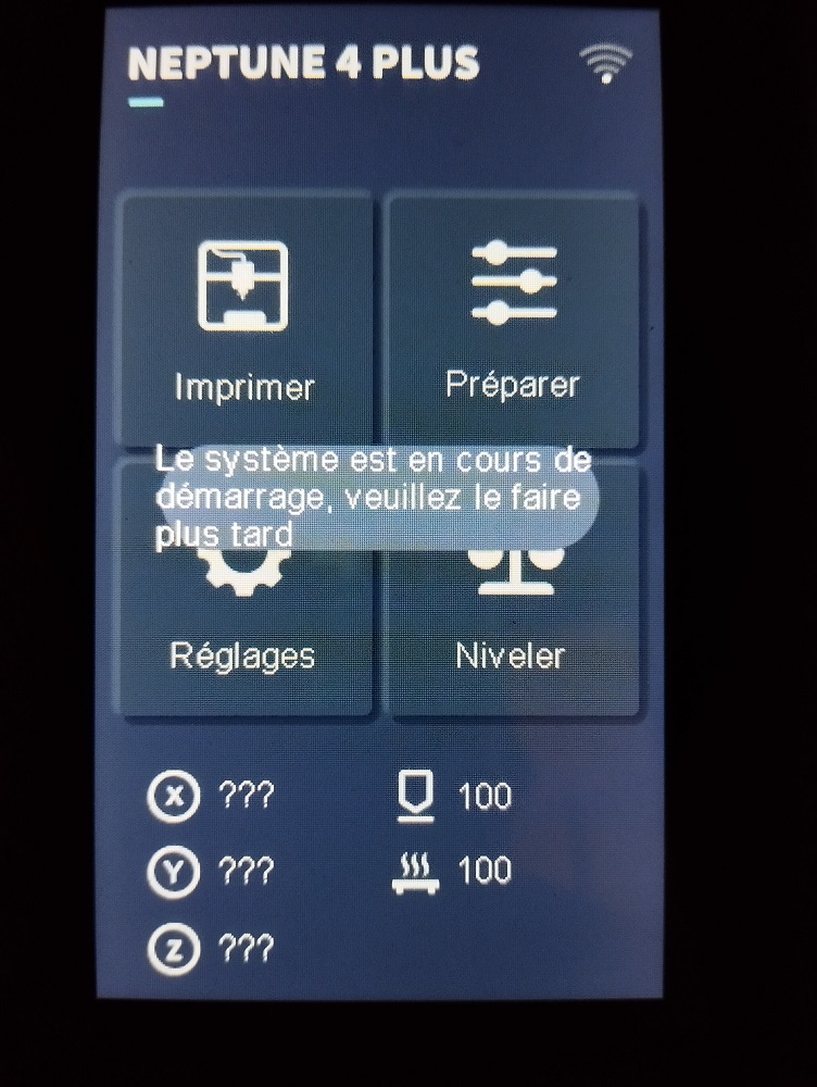

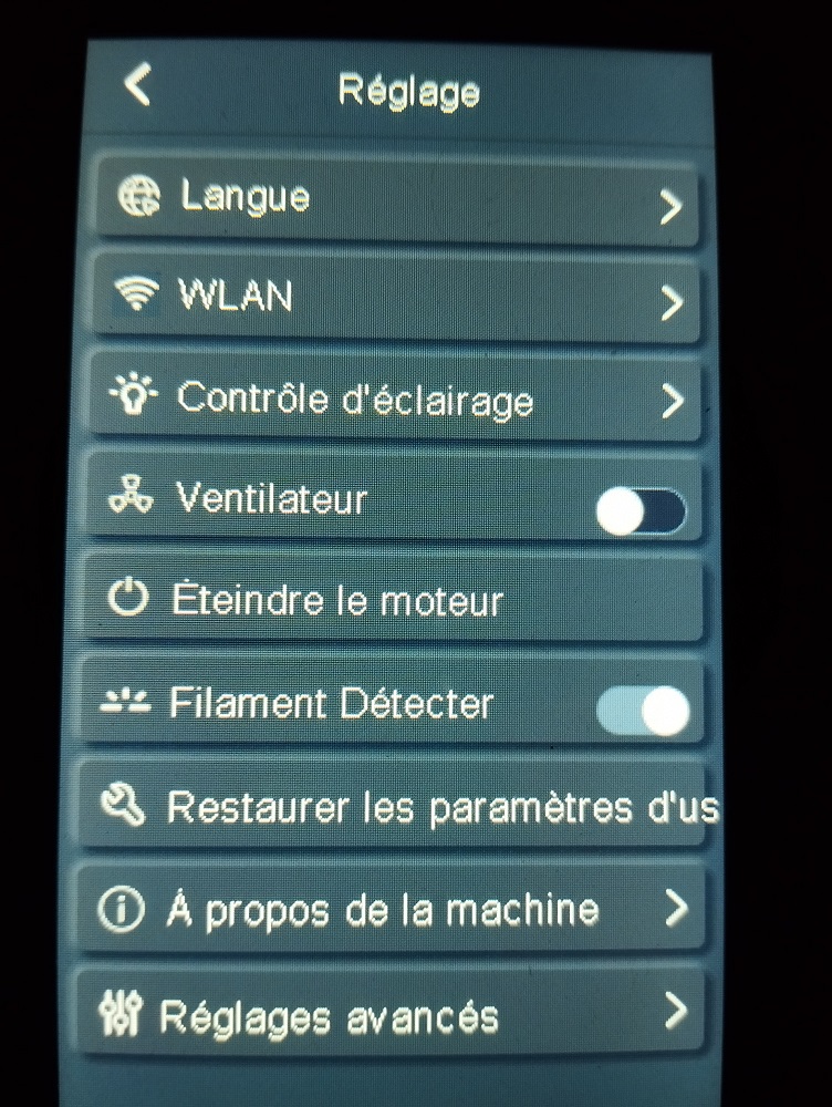

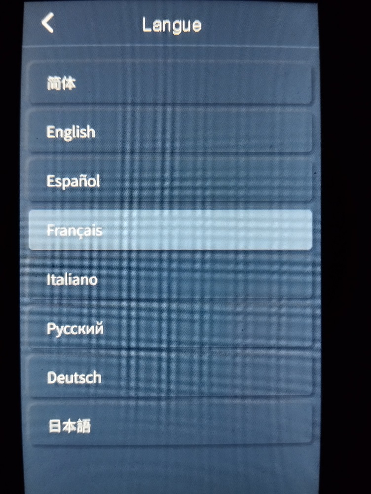

En premier lieu, on peut changer la langue de l’interface.
ecran accueil neptune 4 plus
ecran reglage neptune 4 plus
ecran langue neptune 4 plus

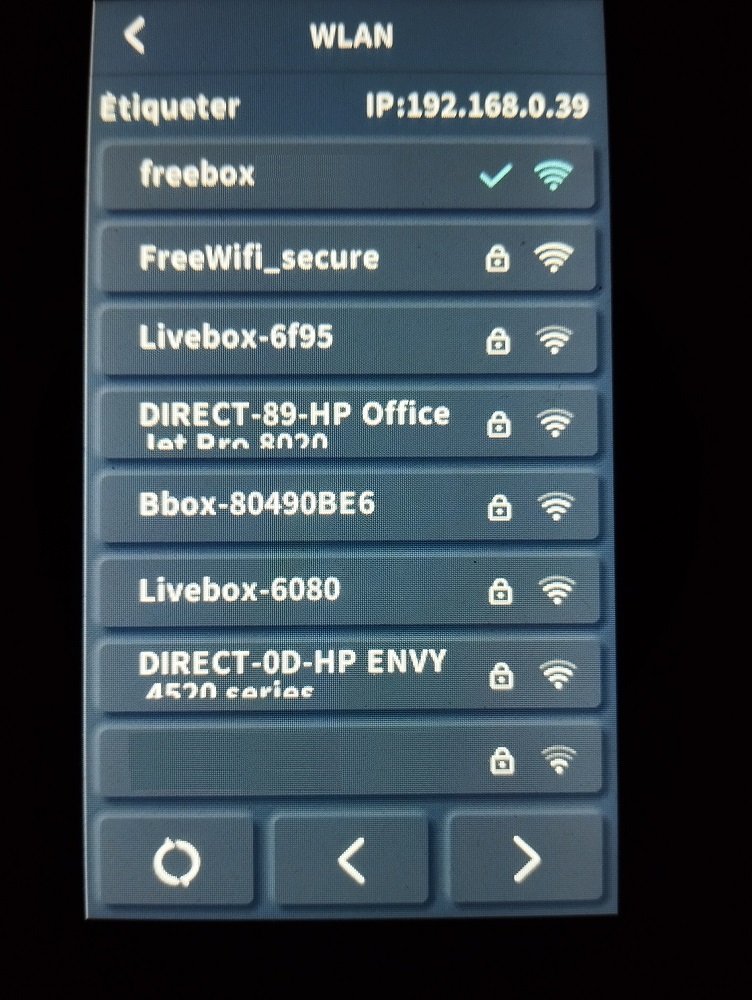

Vous allez ensuite connecter la machine à votre WiFi en sélectionnant votre réseau et en entrant sa clé de sécurité.

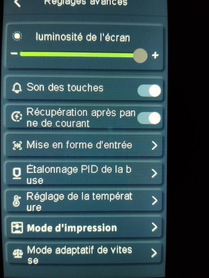

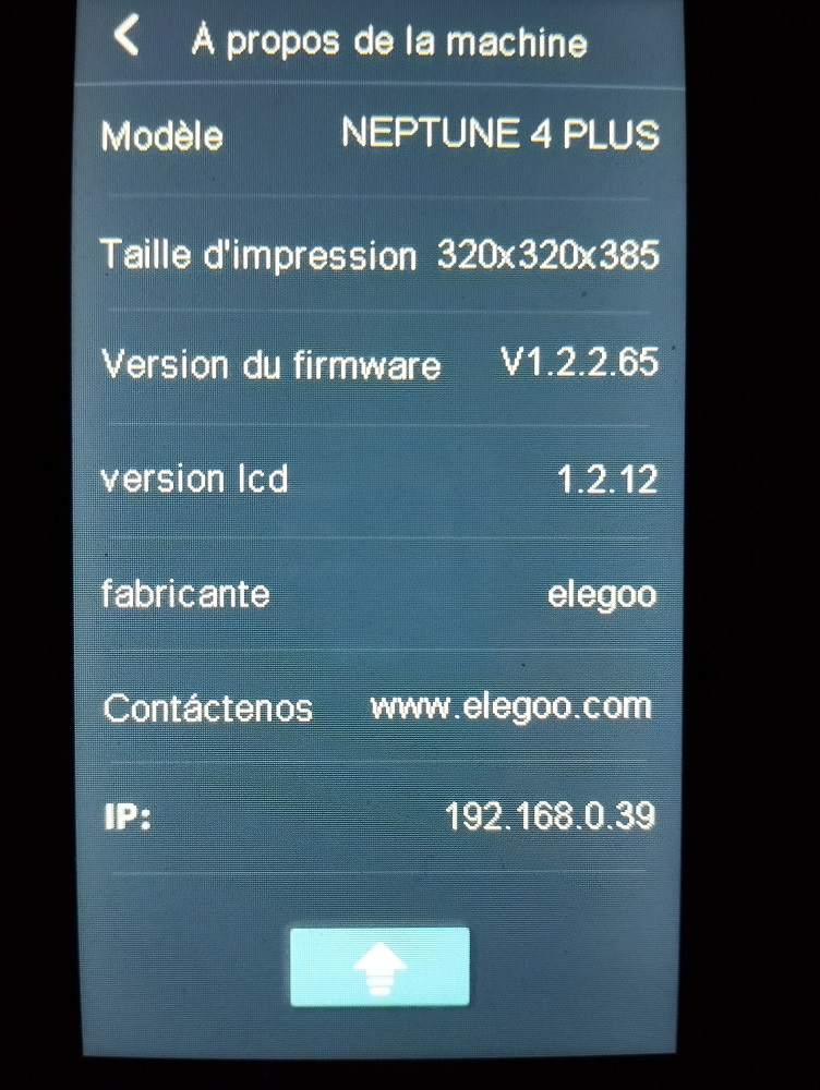

En allant dans “A propos de la machine”, vous aurez entre autres l’adresse IP (Wifi ou Ethernet), les versions du firmware et du LCD. Le bouton avec la flèche en bas de l’écran va servir lors des mises à jour fournies par Elegoo.
Dans les réglages avancés, on retrouve le réglage du PID de la buse mais pour le lit, vous pourrez éventuellement le faire en passant par l’interface Fluidd.
Il y a également la “Mise en forme d’entrée” sans doute une bizarrerie de traduction… C’est en fait l’Input Shaper.

ecran a propos neptune 4 plus

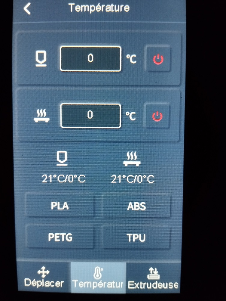

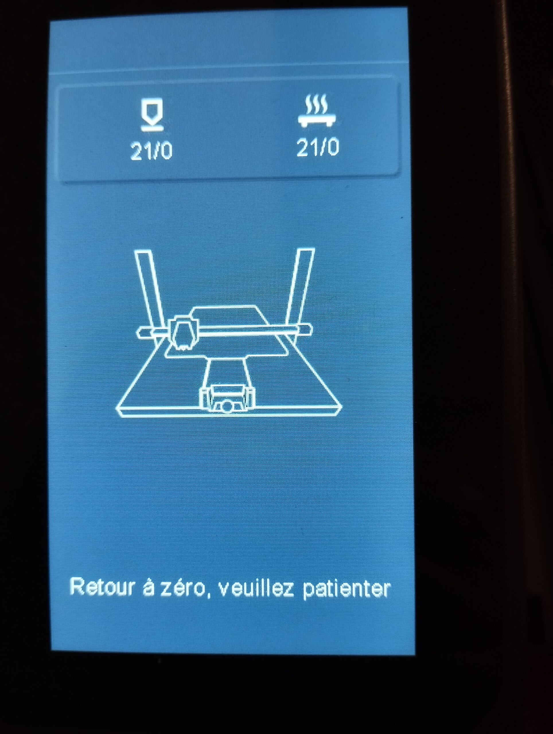

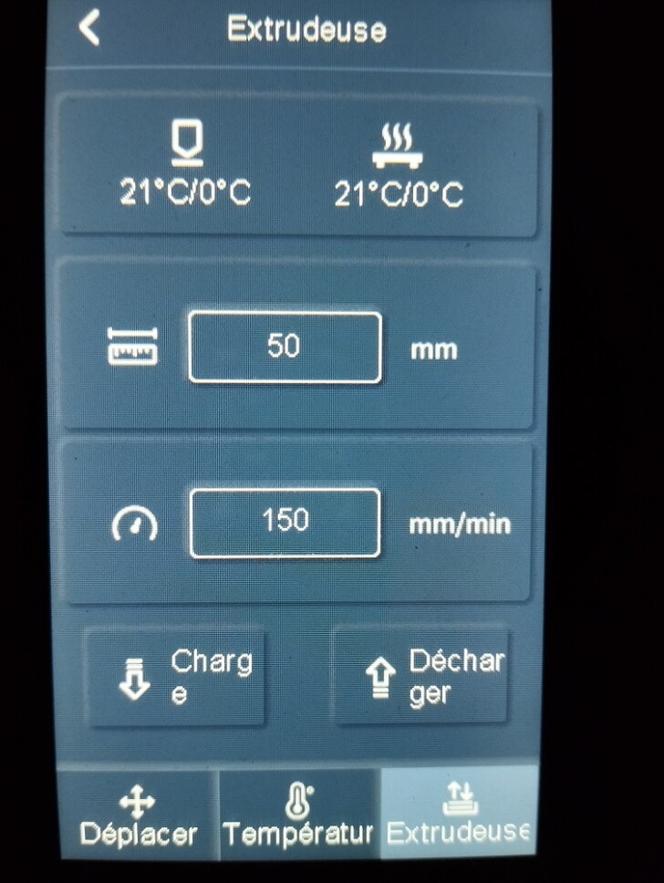

En passant par “Préparer”, vous allez maintenant faire bouger la machine, la faire chauffer et charger le filament.
ecran deplacer neptune 4 plus
ecran temperature neptune 4 plus
ecran extrudeur neptune 4 plus

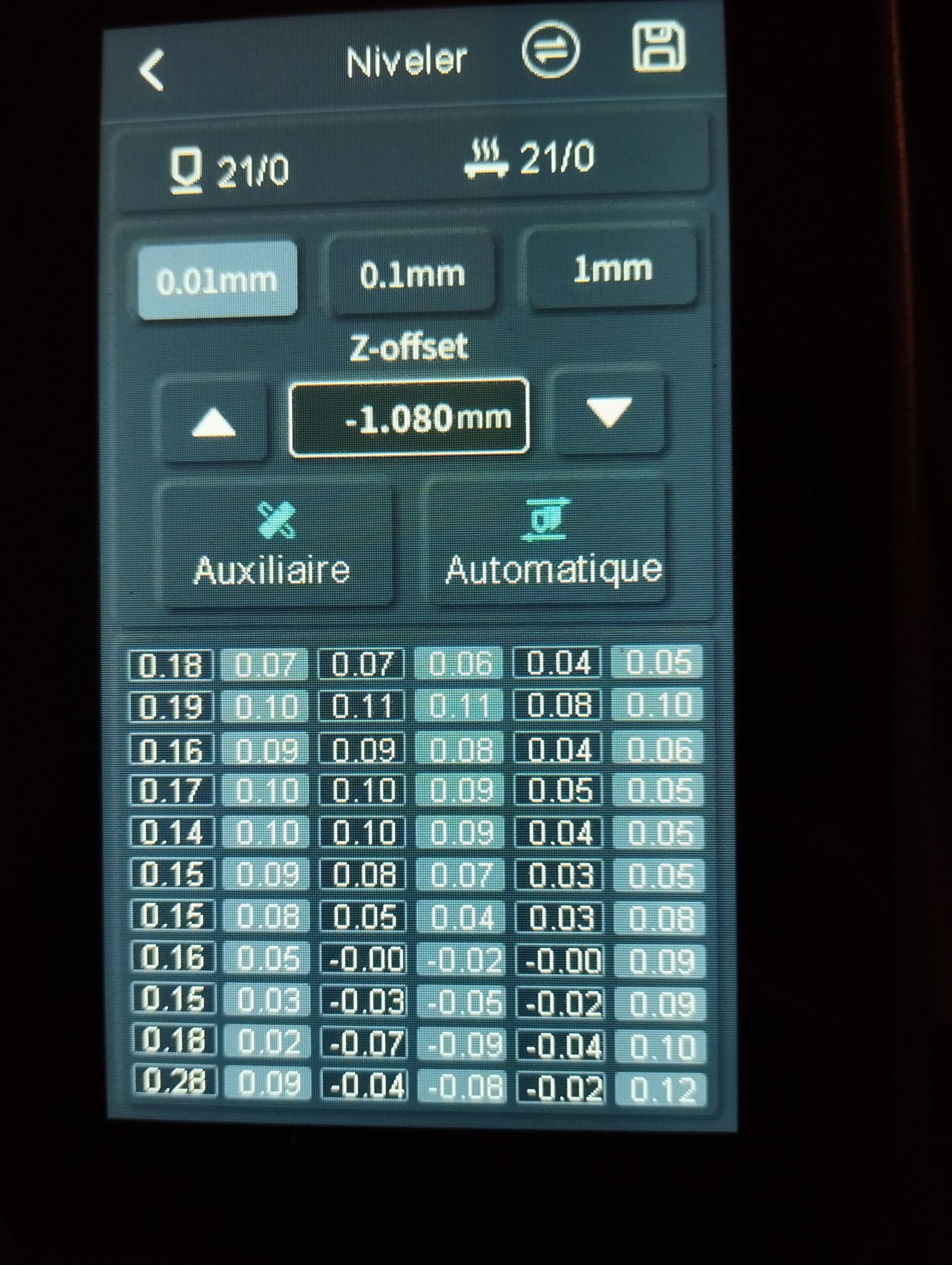

Avant de lancer une impression, il va falloir régler l’équerrage du lit par rapport à la buse dans “Auxiliaire”, puis niveler le lit dans “Automatique” et régler le Z offset. Vous pourrez ensuite enregistrer ces réglages en cliquant sur la petite disquette en haut à droite.
Vous êtes maintenant prêt pour la première impression en sélectionnant un des fichiers de test sur la clé USB fournie. Vous pourrez également par la suite envoyer vos fichiers via l’interface web Fluidd, depuis votre ordinateur.

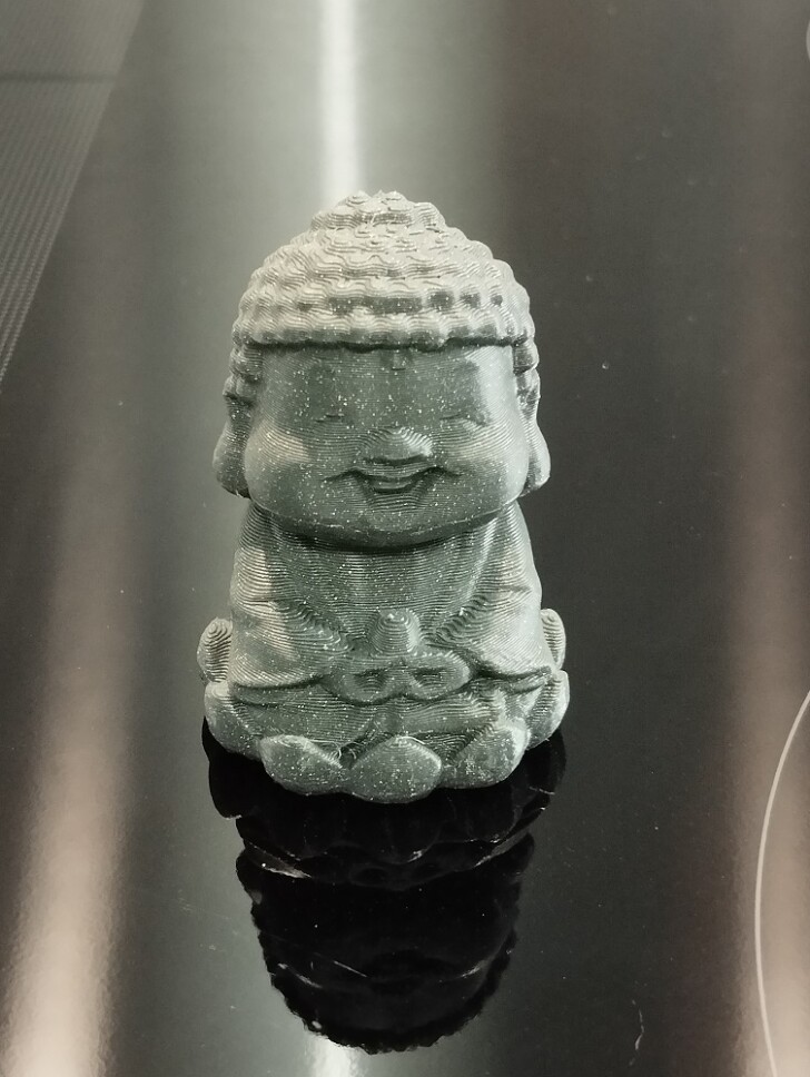

Impression de test (PLA)

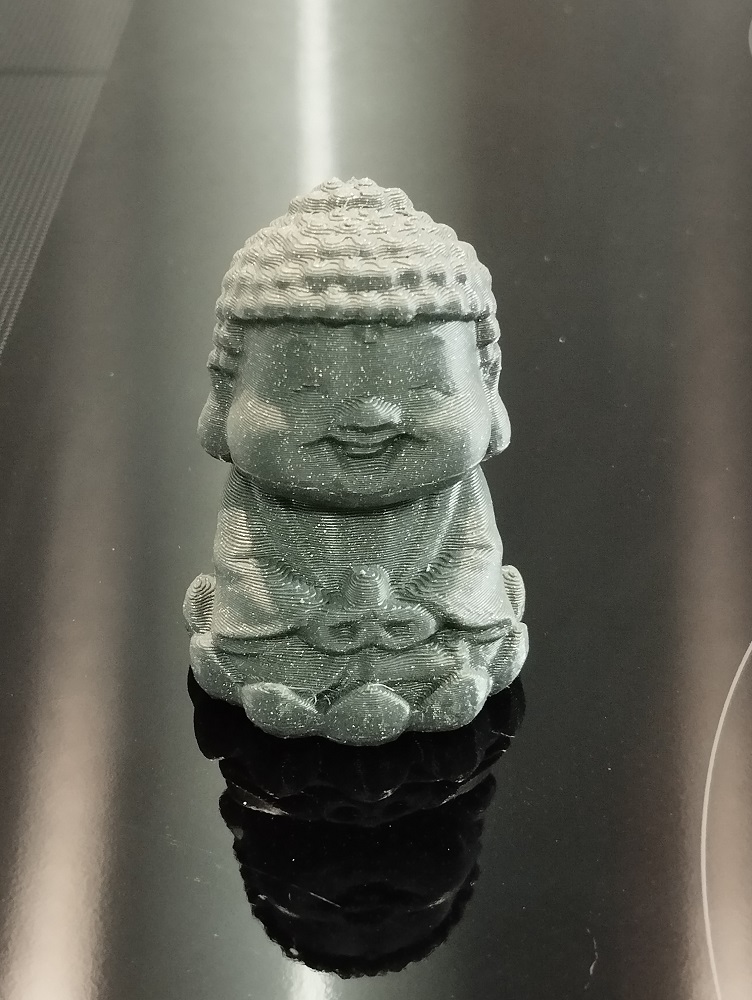

bouddha neptune 4 plus

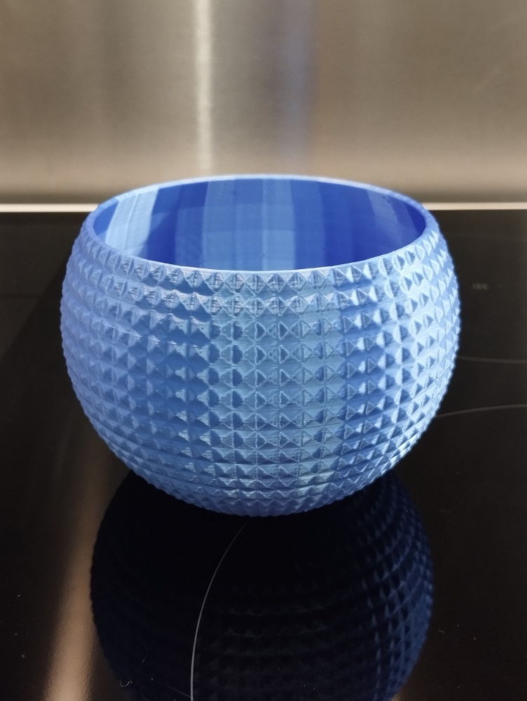

Bouddha PLA recyclé ArianePlast
vase neptune 4 plus
Pot de fleur PLA silk ArinePlast

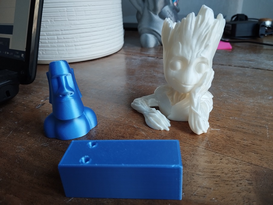

D’autres impressions en PLA

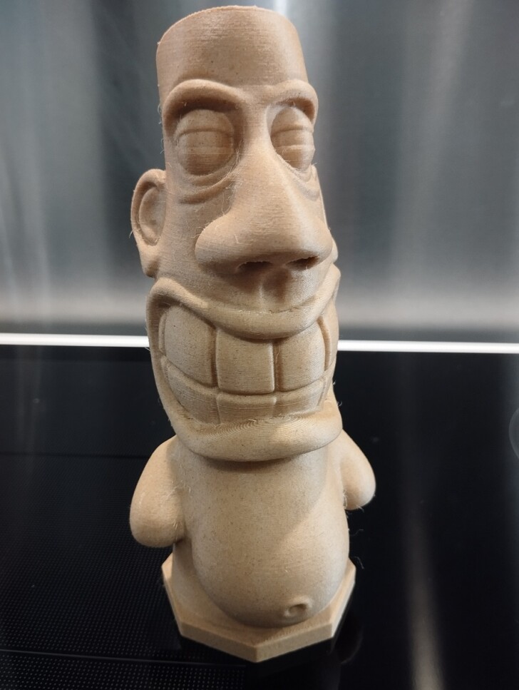

tiki pla neptune 4 plus
Tiki en PLA recyclé ArianePlast

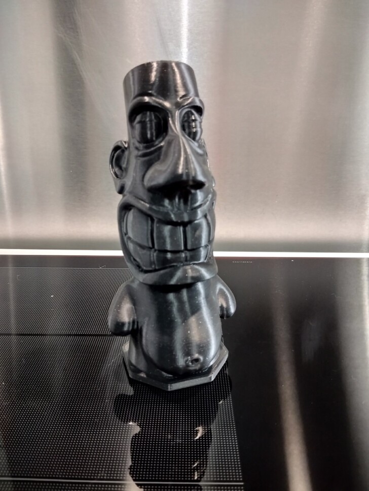

tiki bambou neptune 4 plus
Tiki en PLA bambou ArianePlast

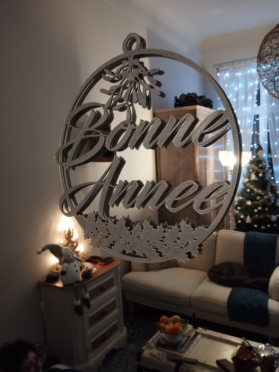

PLA neptune 4 plus
Bonne Année ! PLA Recyclé ArianePlast

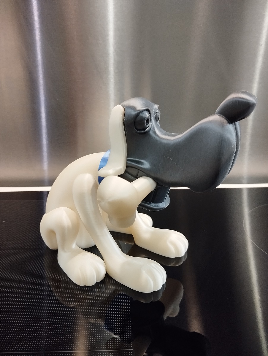

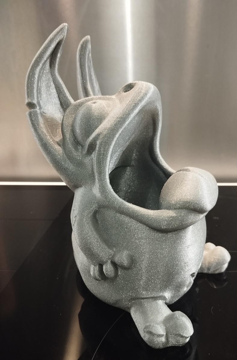

roger le chien neptune 4 plus
Roger le chien PLA silk ArianePlast
divers PLA neptune4 plus 1
Moa, Baby Groot, cube test PLA silk ArianePlast

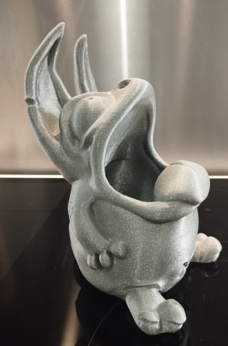

trash PLA neptune 4 plus 2
Trash PLA métallisé ArianePlast

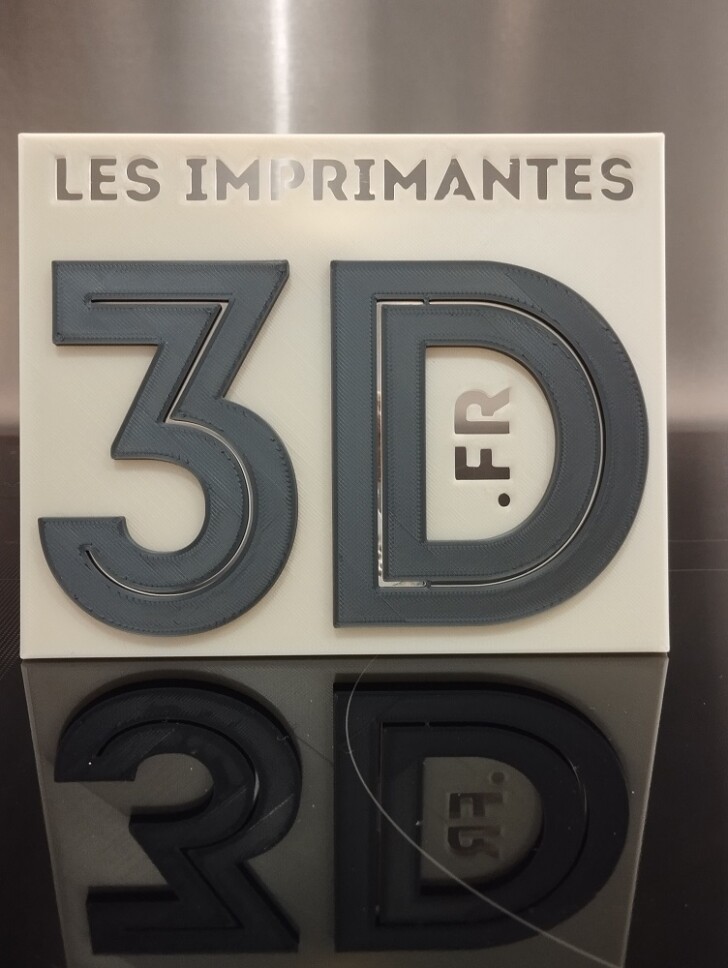

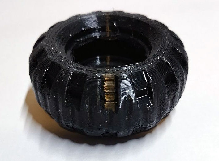

Le diffuseur est en PETG recyclé ArianePlast et le pneu en TPU ArianePlast.
les imprimants3d neptune 4plus
