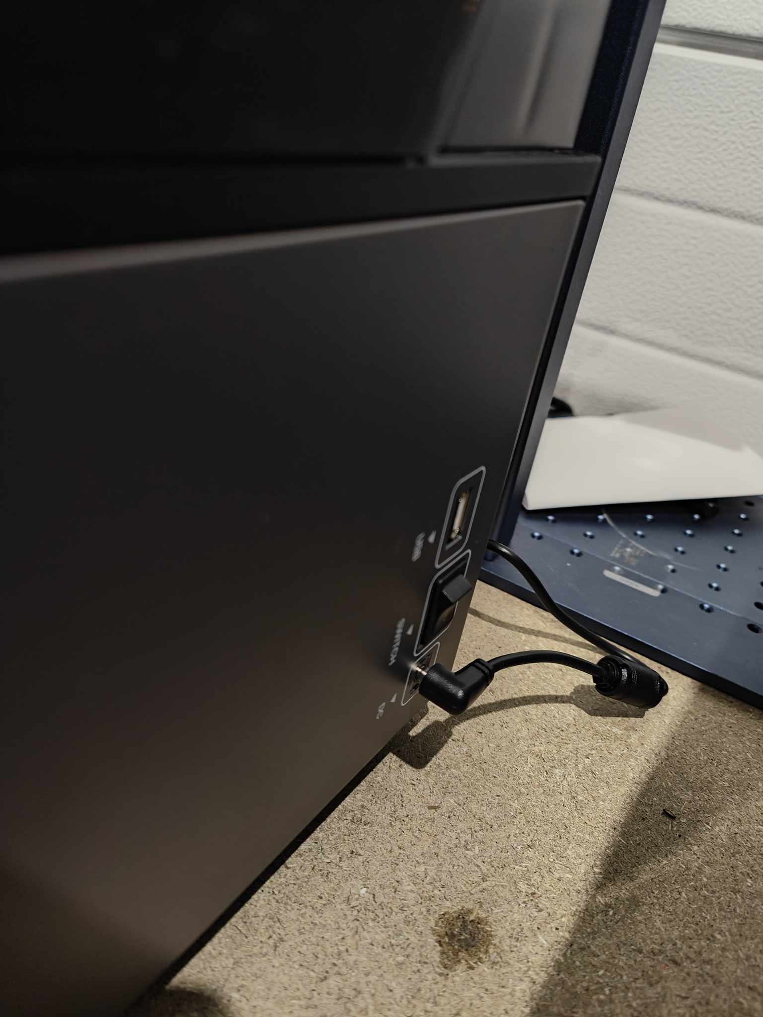

  • Même interface et les mêmes boutons, à l’arrière droit

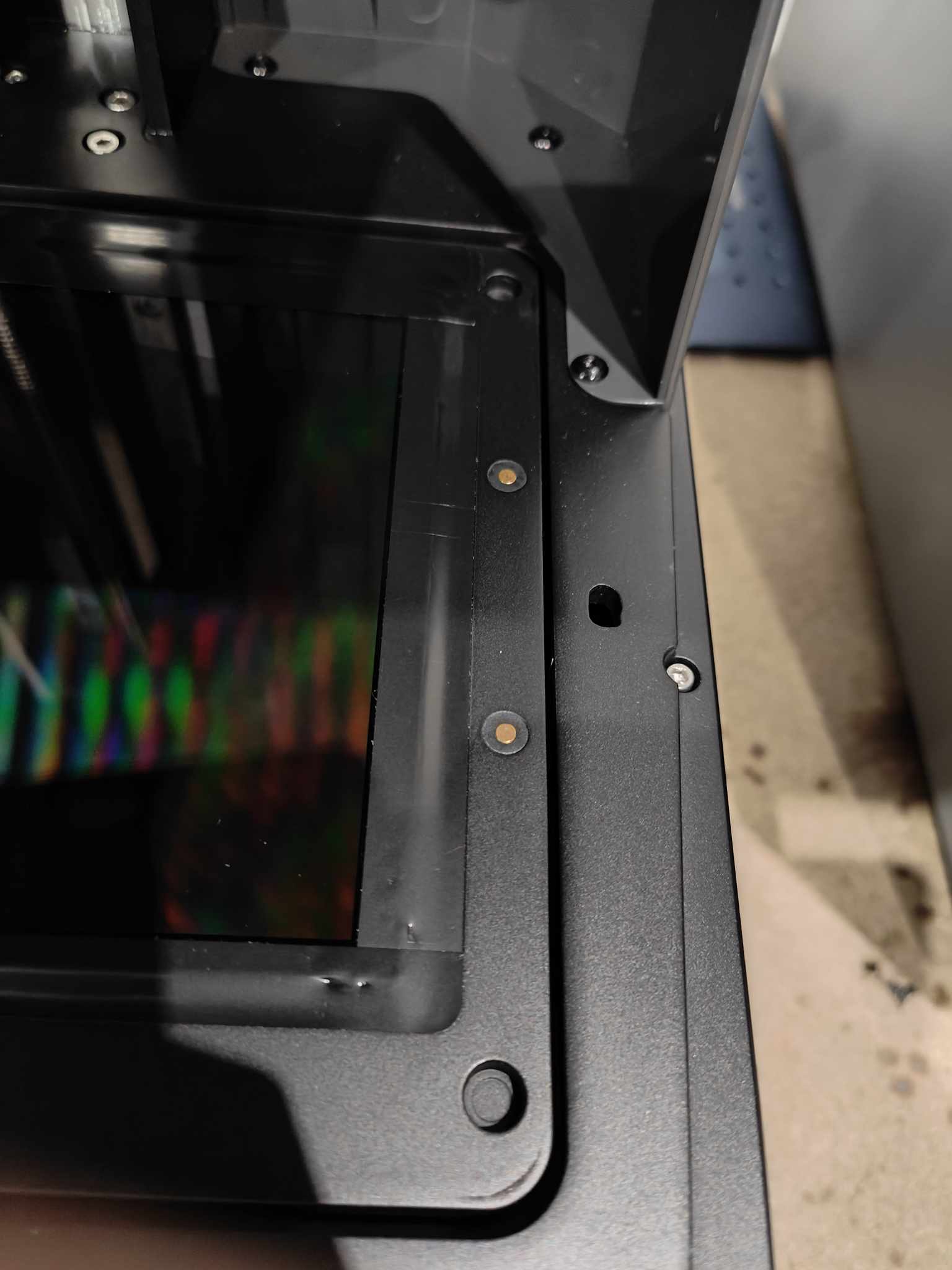

  • L’imprimante offre désormais un bac chauffant, qui fixe lui même la température de manière automatique (30°C)

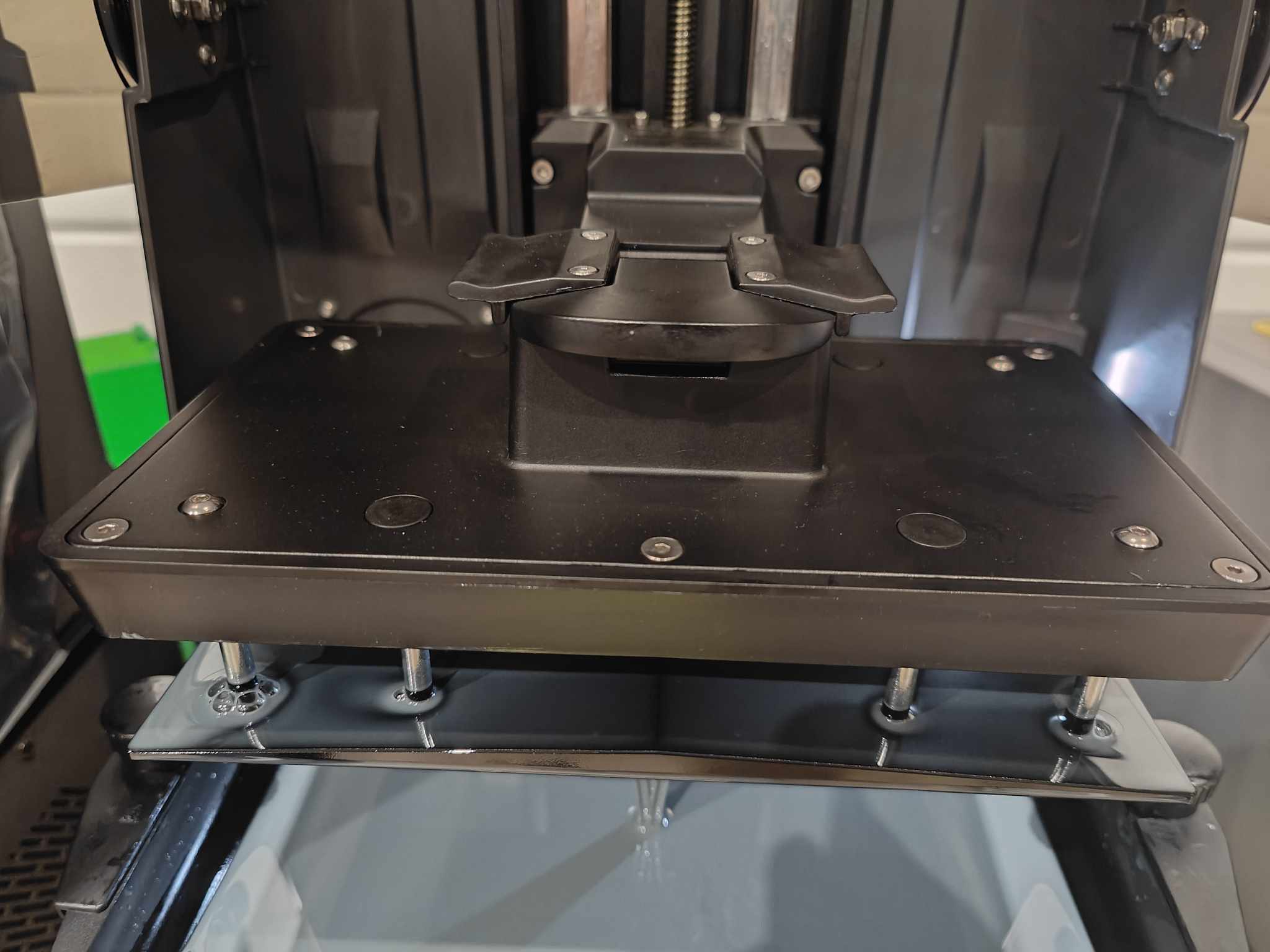

  • Le plateau dispose de deux petites ailettes pour aider son utilisation

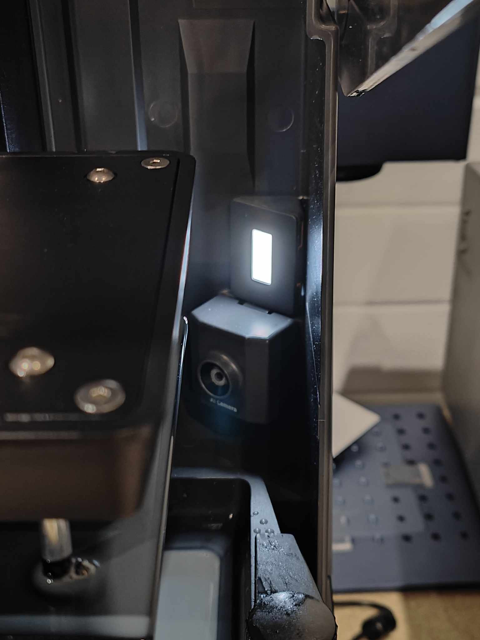

  • Il y a désormais une lumière au-dessus de la caméra pour voir de jour comme de nuit
  • Le bac a deux renforts sur les côtés pour isoler de la chaleur
  • Il y a un niveau minimum sur le bac de résine, pour ne pas endommager le chauffage
  • La machine propose désormais, si nécessaire, un nivellement manuel, en cas de défaut des capteurs automatiques
  • Il n’y a plus d’antenne Wi-Fi externe, elle est désormais à l’intérieur de la machine

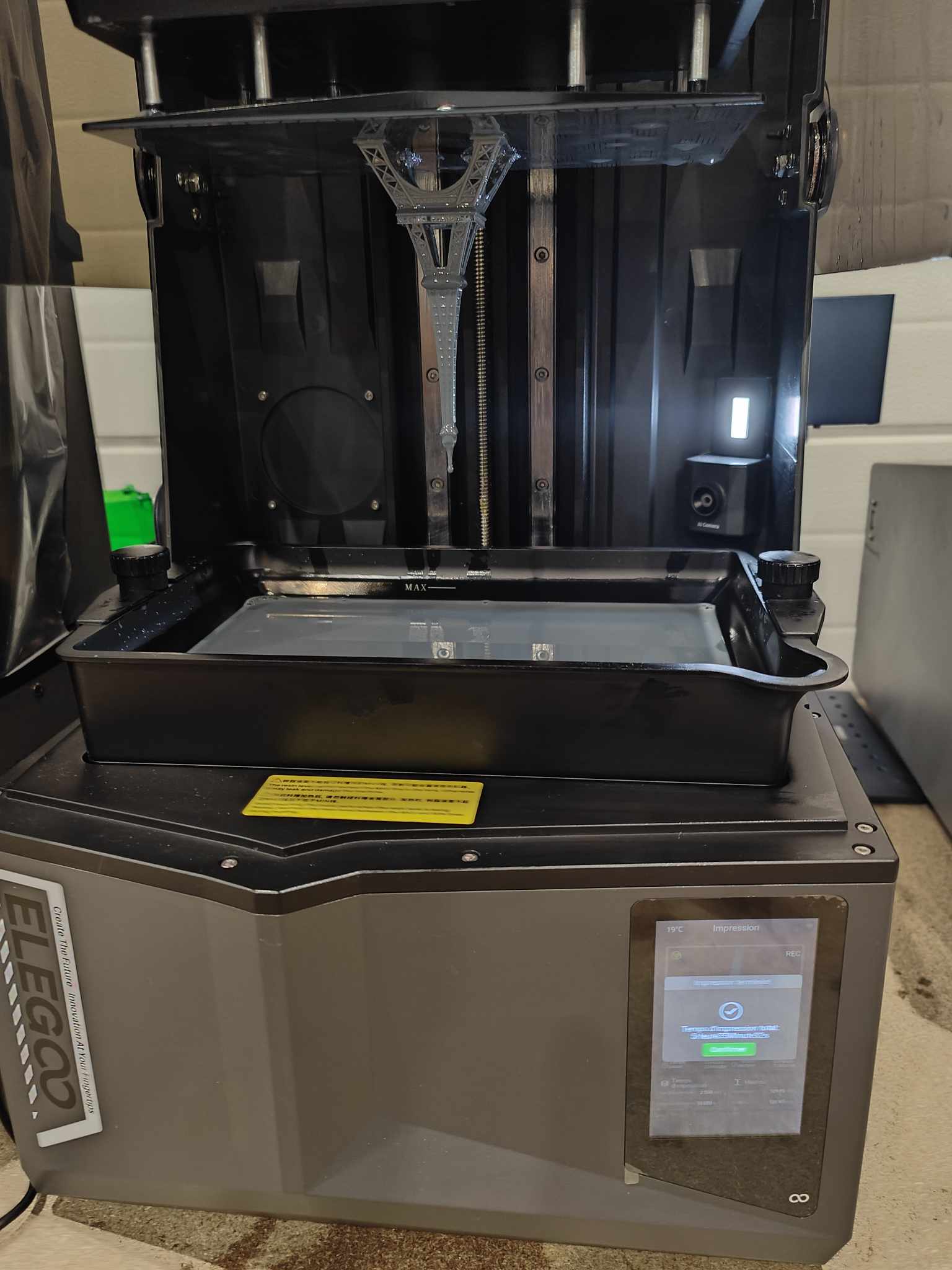

Désormais de série, la Saturn 4 Ultra 16K propose un bac chauffant. Ce dernier se pose simplement sur des petits éléments de résistance. La température ne se sélectionne pas. Le bac va chauffer jusqu’à atteindre une température de 30°C. Pendant ce procédé, le plateau va faire beaucoup de va-et-vient pour remuer la résine et homogénéiser sa température, étant donné que la chaleur provient des bords.
Dans mon environnement de travail, il fait entre 11 et 16°C en cette saison hivernale. La chauffe prend quelques petites minutes. La résine montait à 25°C et mes pièces se sont imprimées sans difficultés.

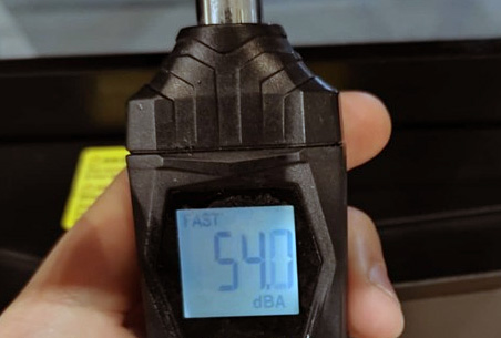

La machine émet autour de 50 dB en impression avec sa ventilation. Le tilt produit légèrement plus de bruit lors des mouvements du bac. Sur mon exemplaire de S4U 16K, j’entends également un léger grincement lors de la remontée du bac et c’est peu rassurant.

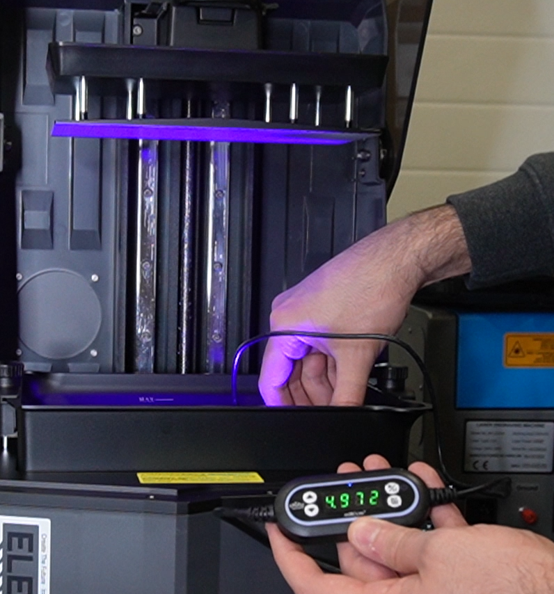

L’uniformité est toujours assez décevante comparée à la Elegoo Saturn 3 Ultra : nous avons entre 4,6 et 5,3 mW/cm². Il faut donc légèrement surexposer les pièces les plus larges pour éviter tout risque d’échec.

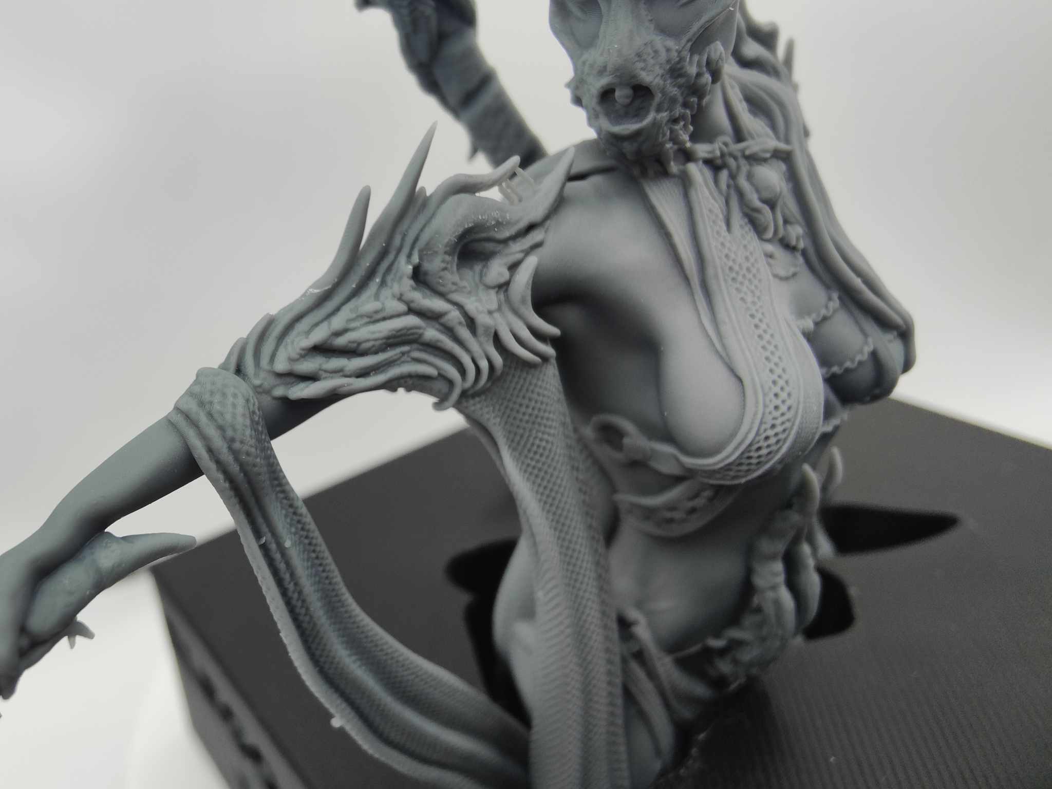

Test de qualité

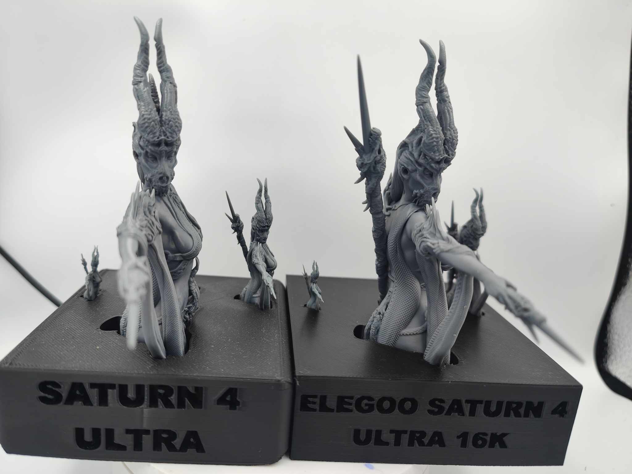

Elegoo nous propose donc une imprimante résine avec un écran 16K et des pixels de 14 sur 19 microns, ce qui en fait une des résolutions les plus précises de ce segment. Par mon expérience, j’estime qu’il semble quasiment impossible de voir une réelle différence à l’œil sous les 30 microns. Gagner quelques microns par pixel ne changera pas grand chose à la qualité de nos pièces.

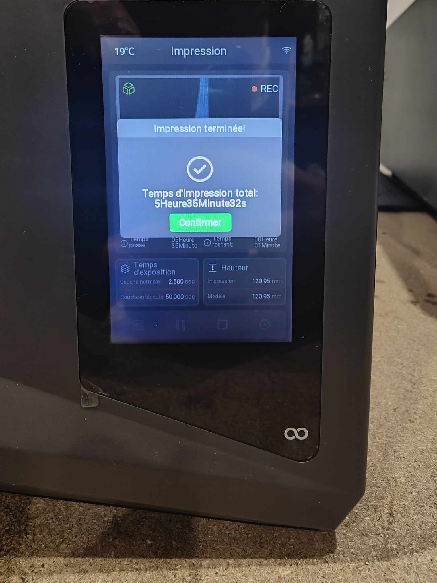

Nous avons les mêmes vitesses d’impression qu’avec l’ancienne Saturn 4 Ultra. En gardant mes protocoles de tests surexposés habituels (les 6 premières couches à 30 secondes, les autres couches à 2,5 secondes), avec le profil “Rapide”, nous sortons la pièce de test en 04h13. La différence de 3 minutes avec l’ancienne imprimante vient surement du fait qu’Elegoo recommande 1,2 seconde de temps de repos, contre 1 seconde pour les recommandations de l’ancienne version en 12K. Dans tous les cas, ces paramètres seront à adapter selon votre résine.
En utilisant les paramètres de vitesse “Standard”, qui semblent uniquement impacter les mouvements du bac, la Tour Eiffel de 12 cm sort en 5h35. Il semble difficile de savoir si cette vitesse a un réel impact sur la fiabilité des pièces à long terme.

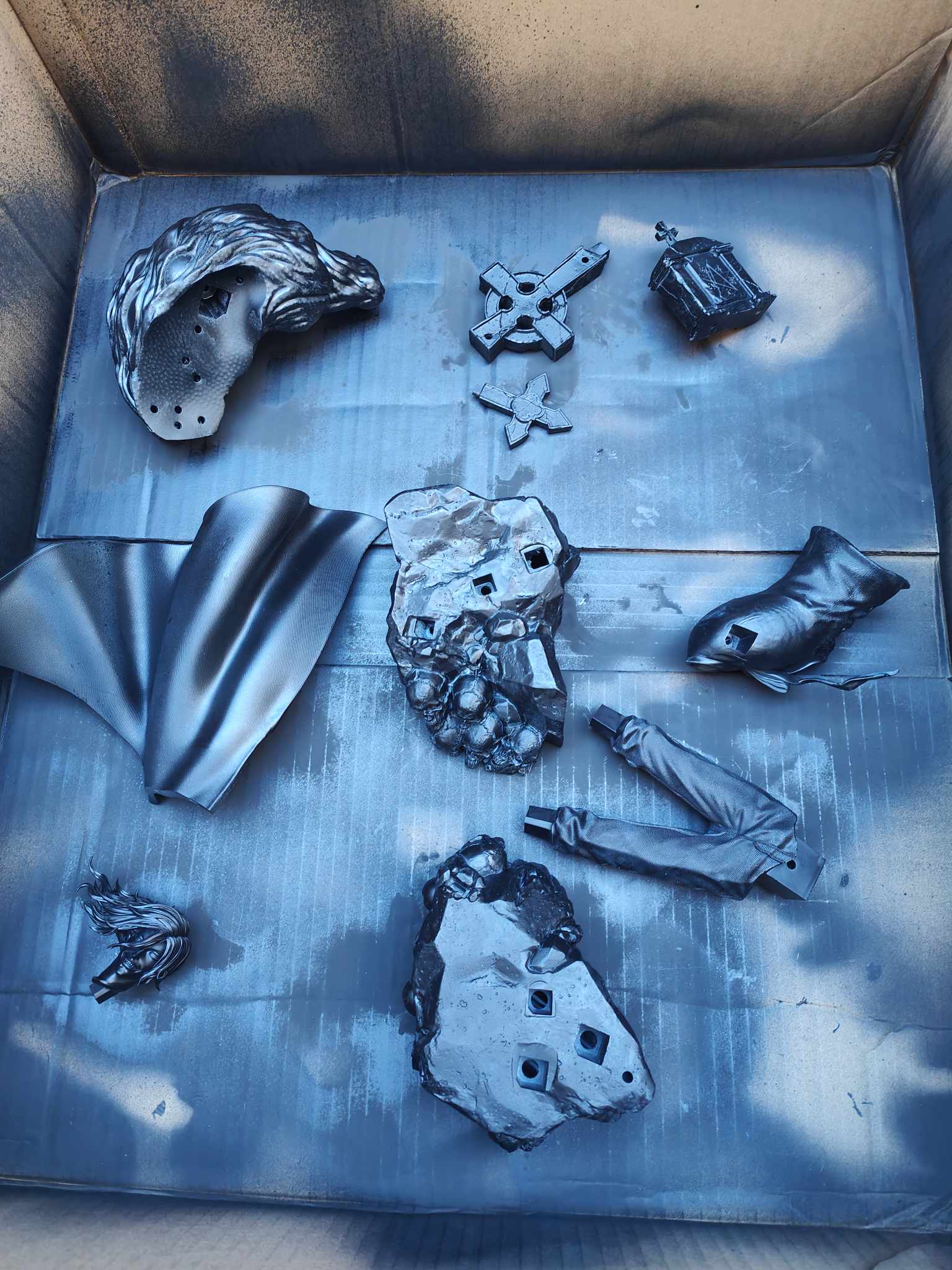

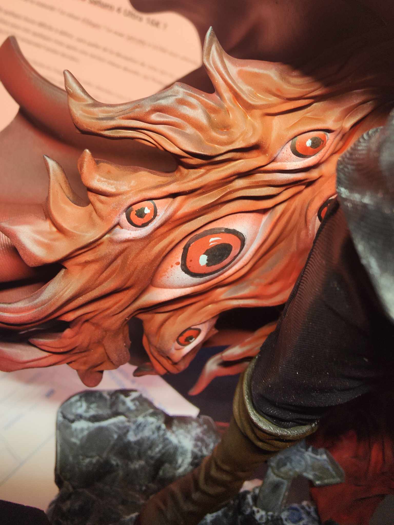

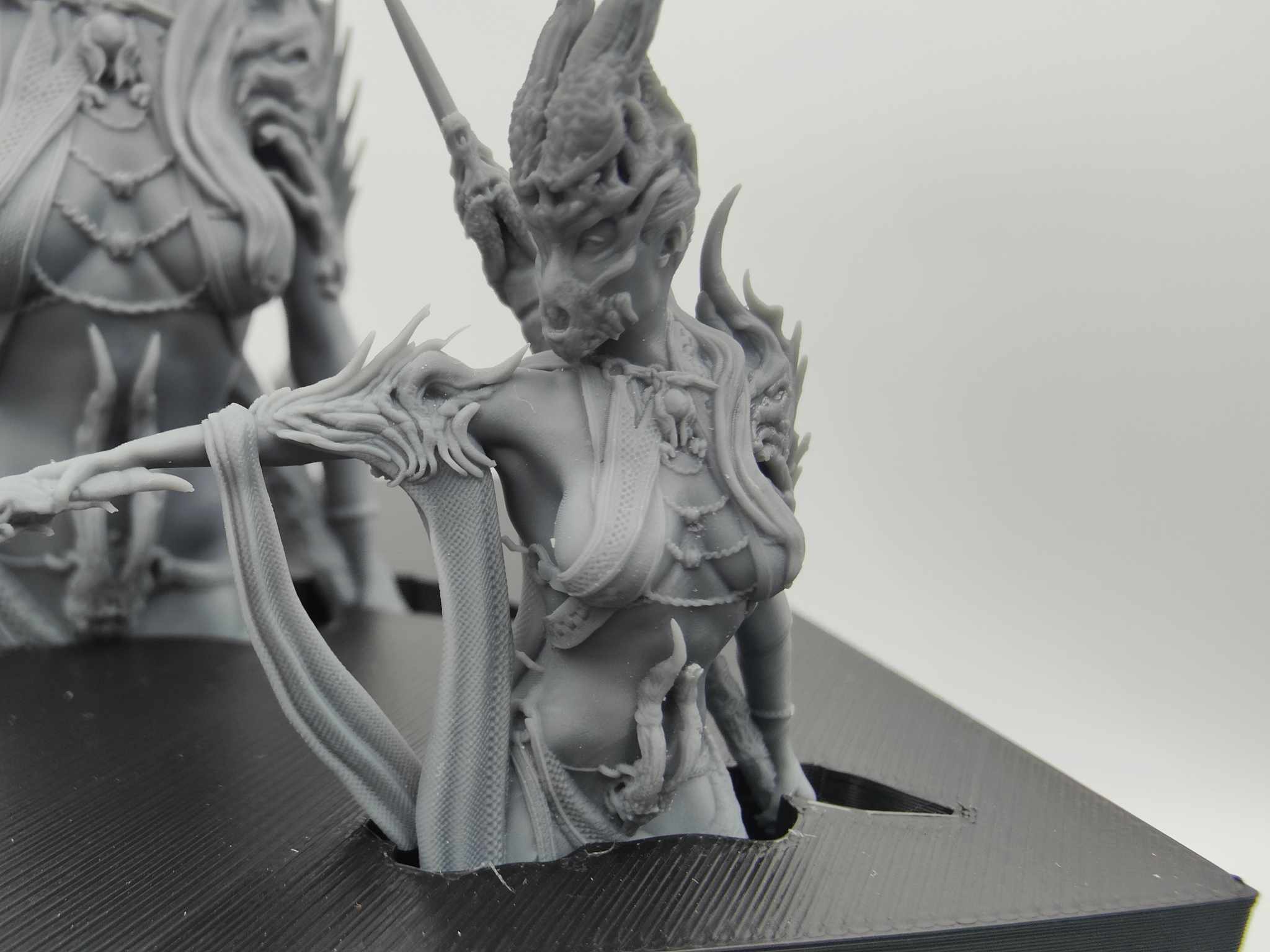

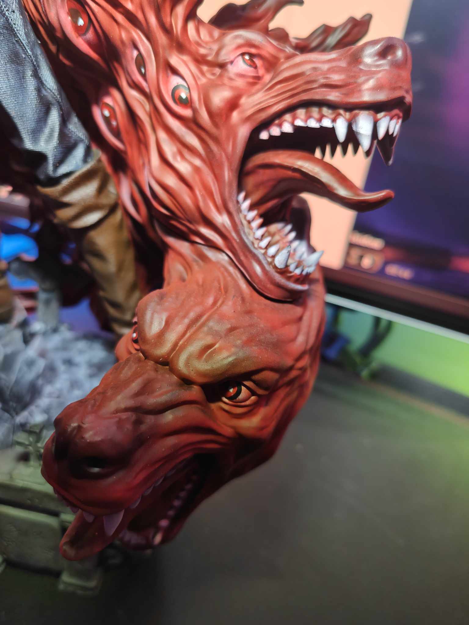

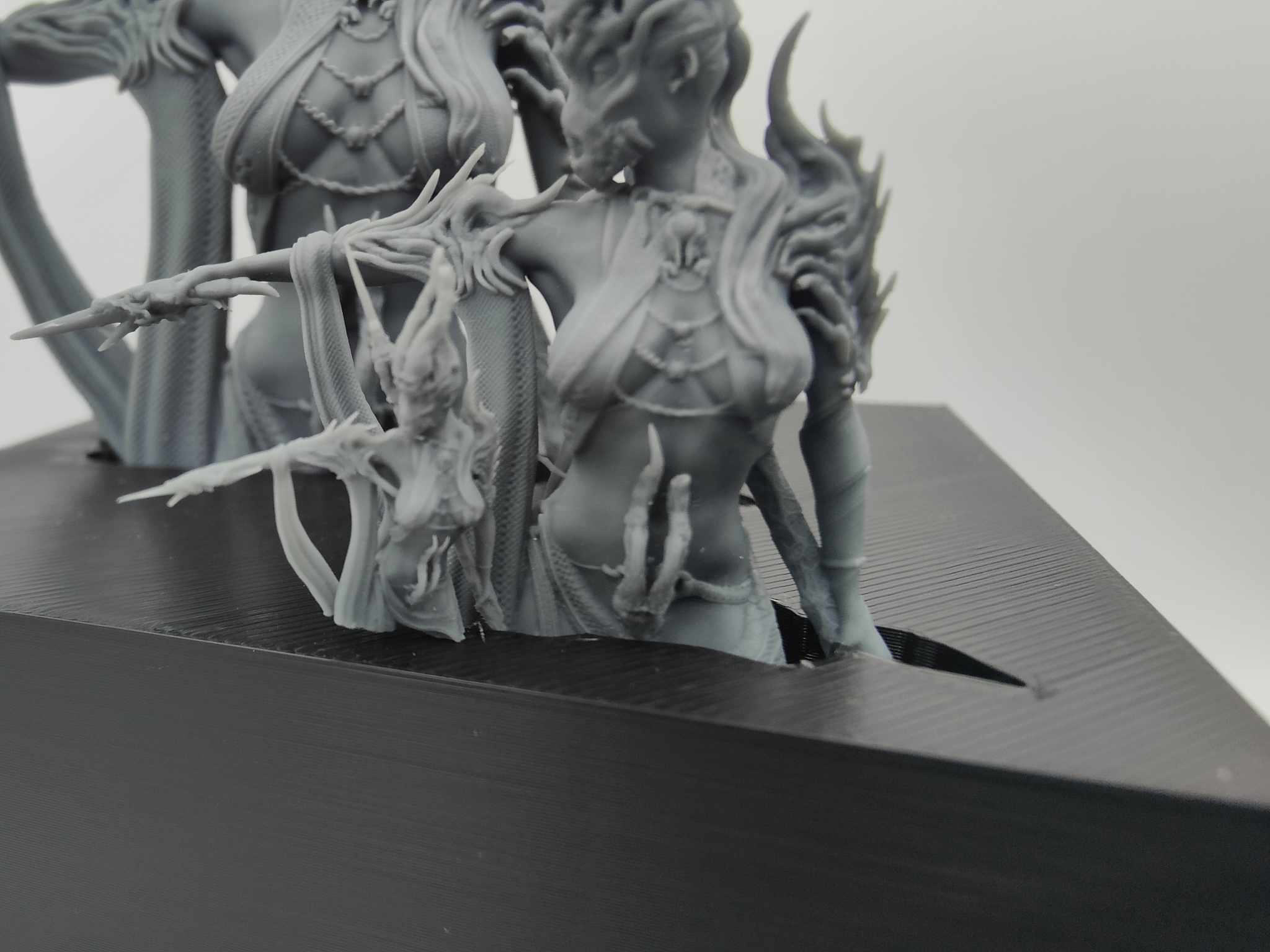

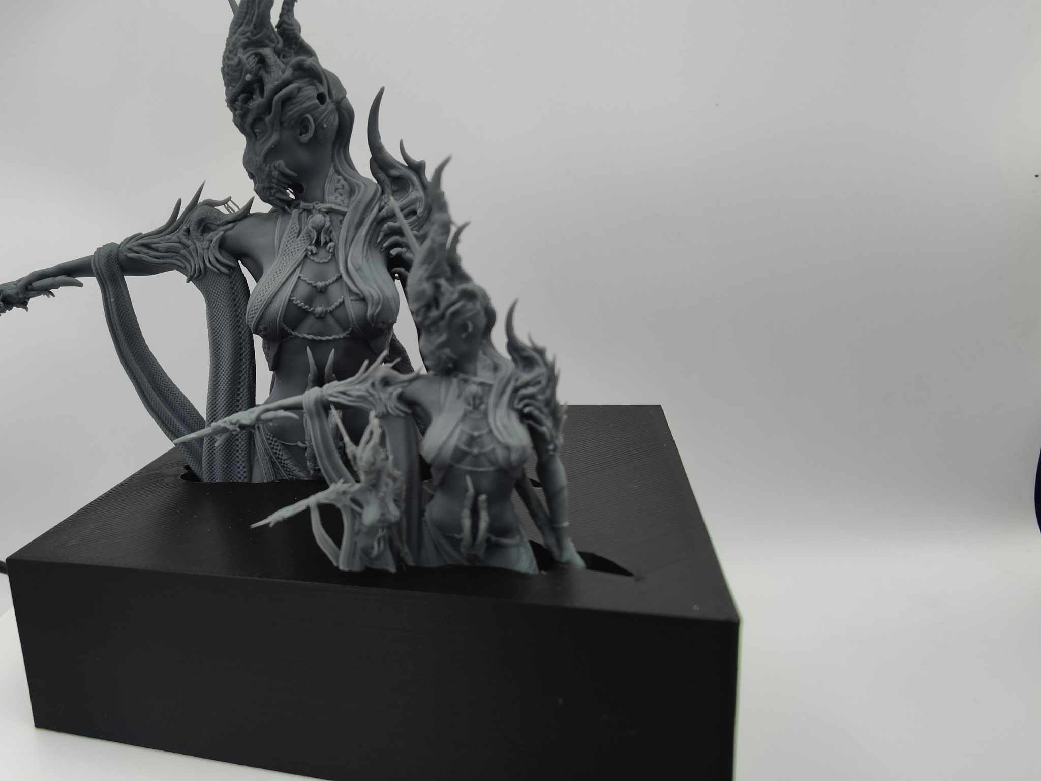

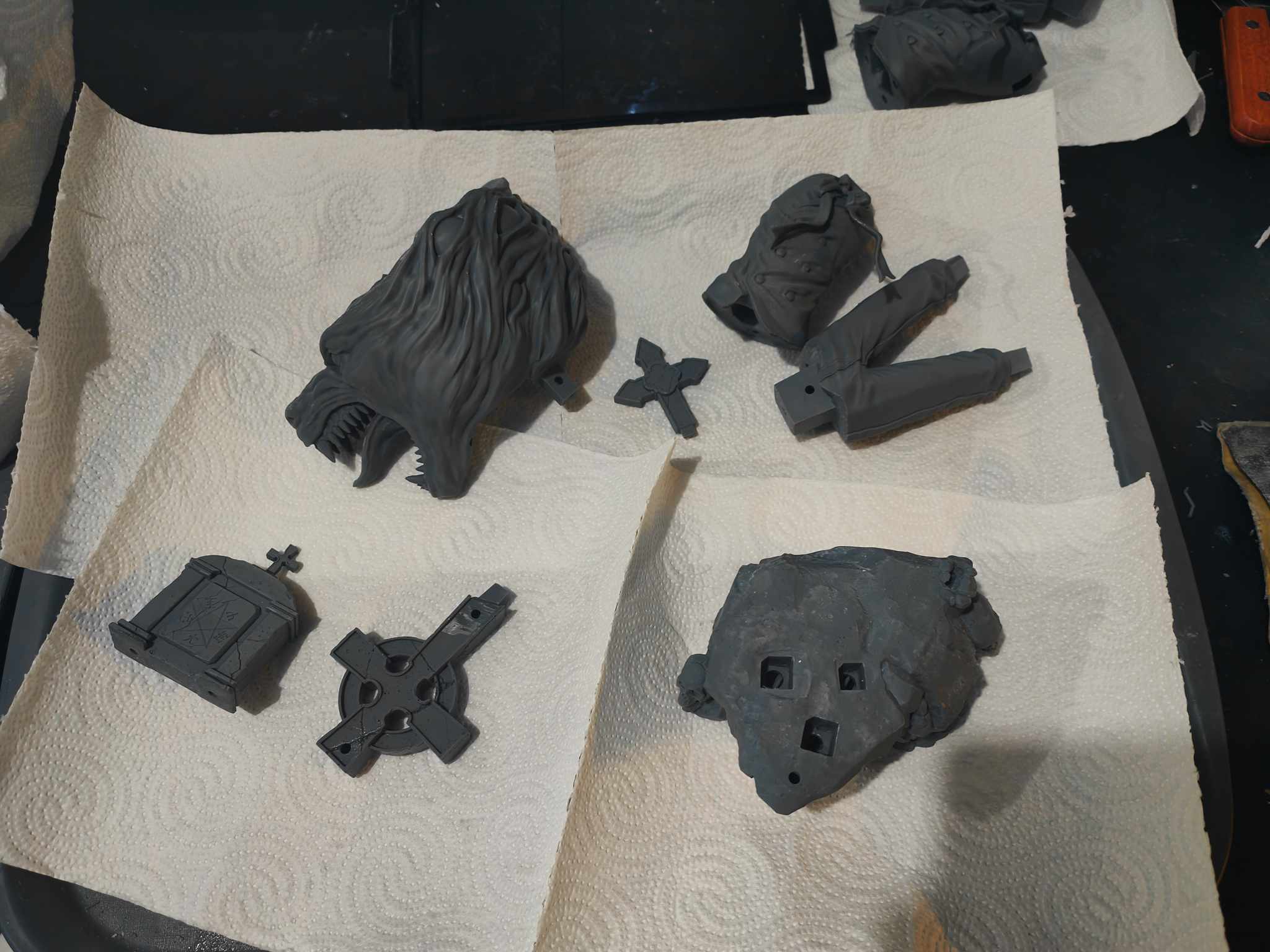

D’autres impressions

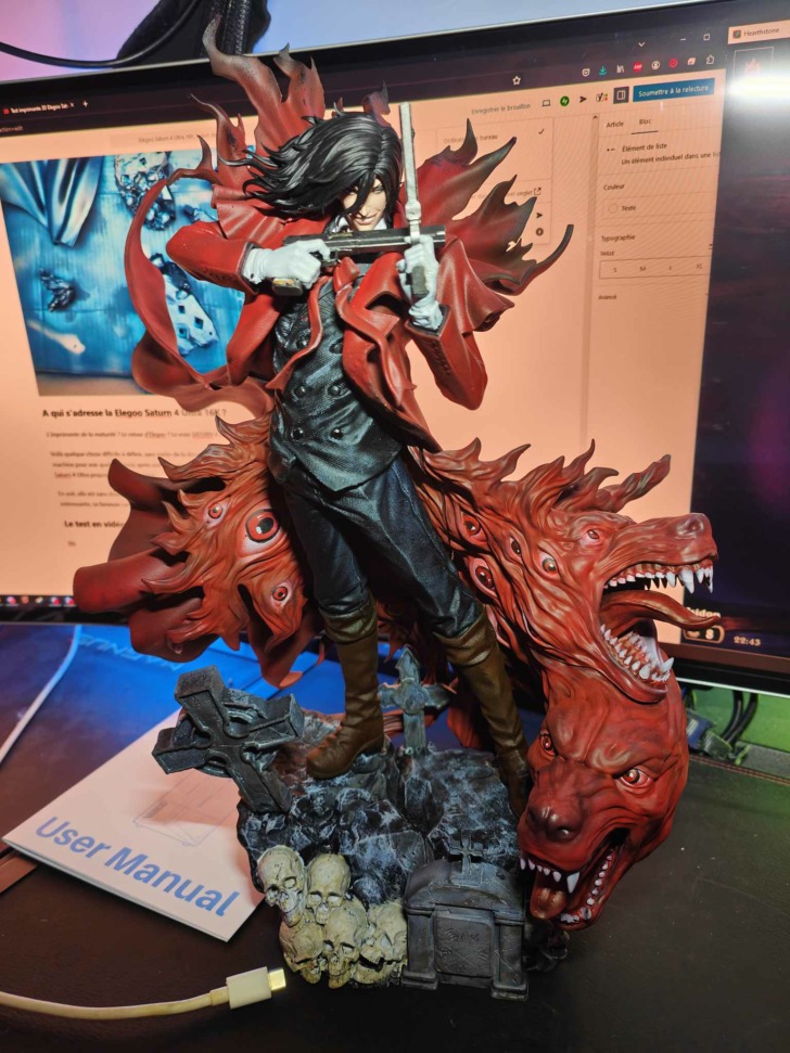

Neo-Nixxi de Nerikson

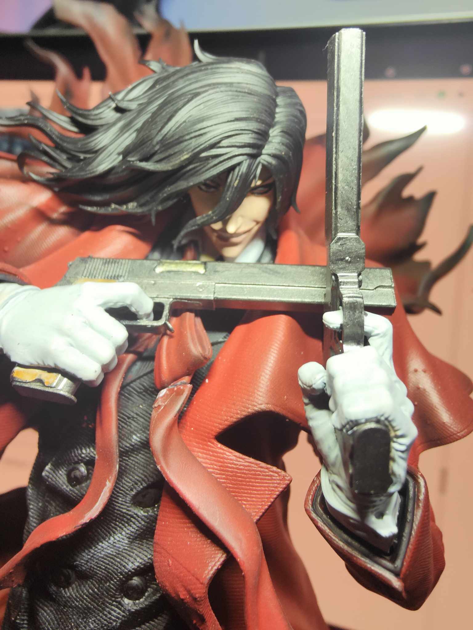

Alucard de CA3D

  • Une caméra plus utile

  • Le plateau est légèrement plus pratique à manipuler
