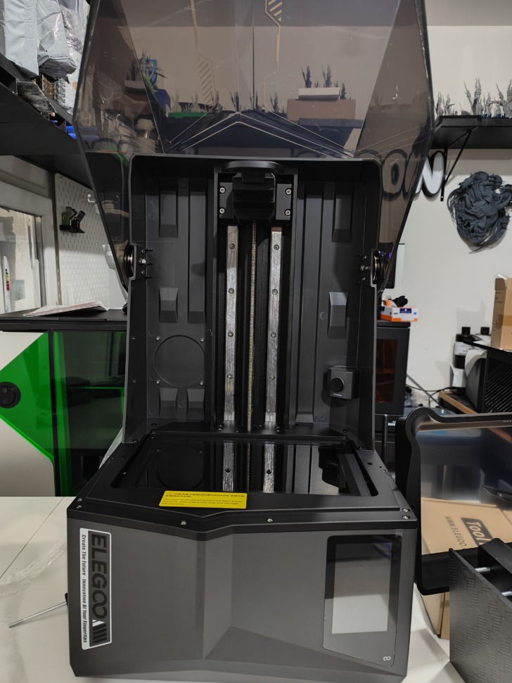

Le capot

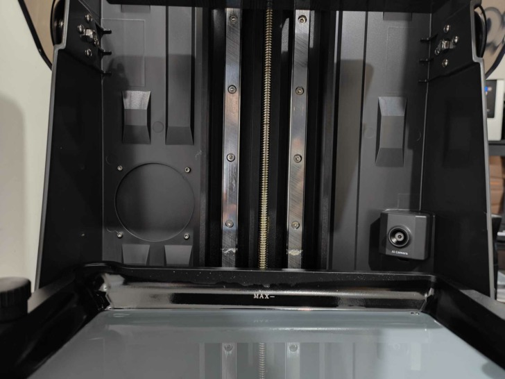

Comme la Saturn 4 classique, le capot de la version Ultra est basculant. Il n’y a pas d’espace pour glisser les doigts dessous et faciliter la prise, il faudra donc appuyer sur le capot pour le faire basculer, au risque d’y mettre des traces de doigt. On pourra toujours imprimer un petit élément en filament et le coller au double face pour faciliter sa manipulation.
A noter que ce capot ne filtre pas les UV de manière très efficace, sans doute pour faciliter l’accès à une source lumineuse pour la caméra. Par conséquent, il ne faut pas laisser la résine exposée à une source de lumière, le capot ne la protégera pas.

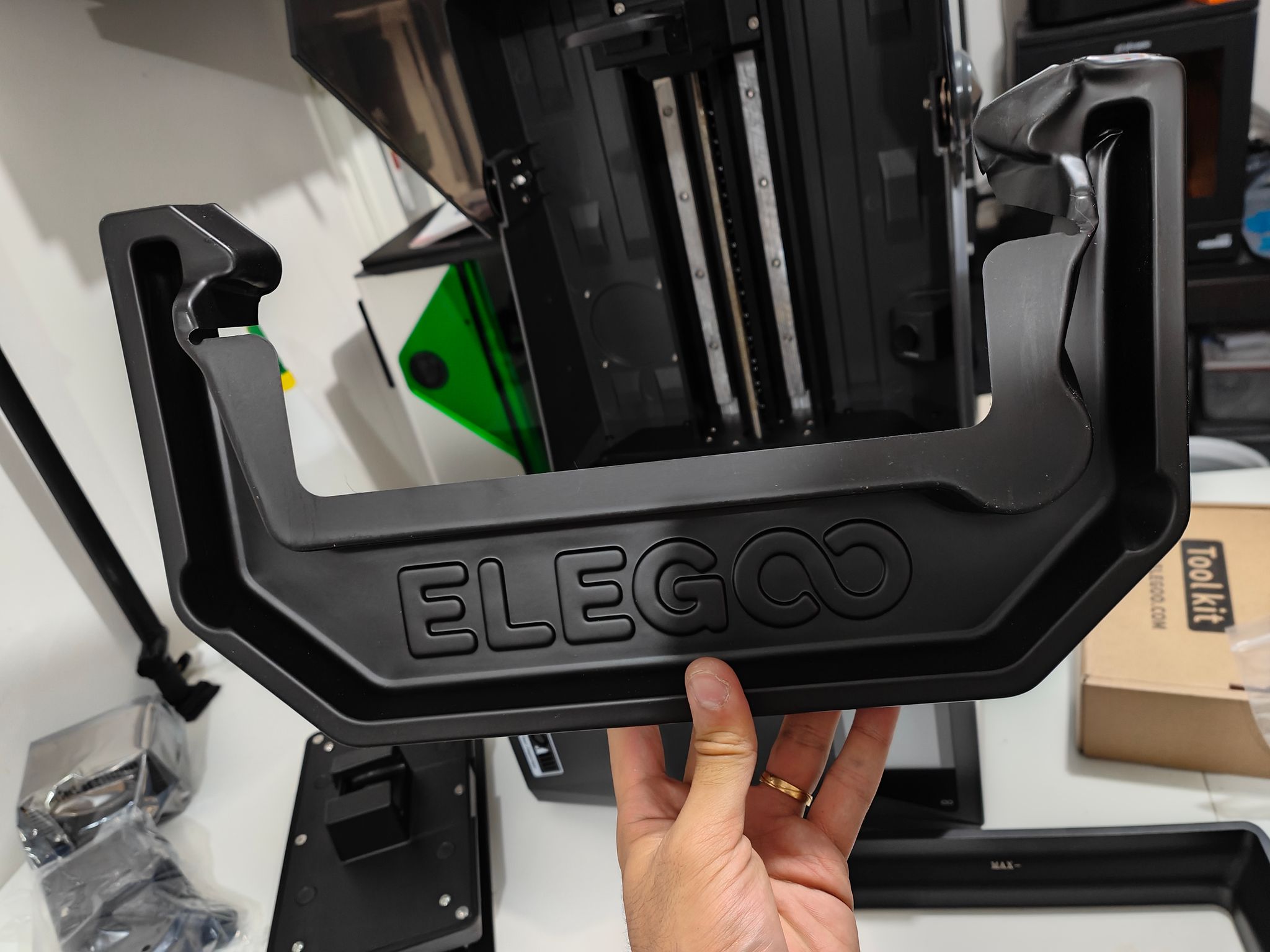

Le bac

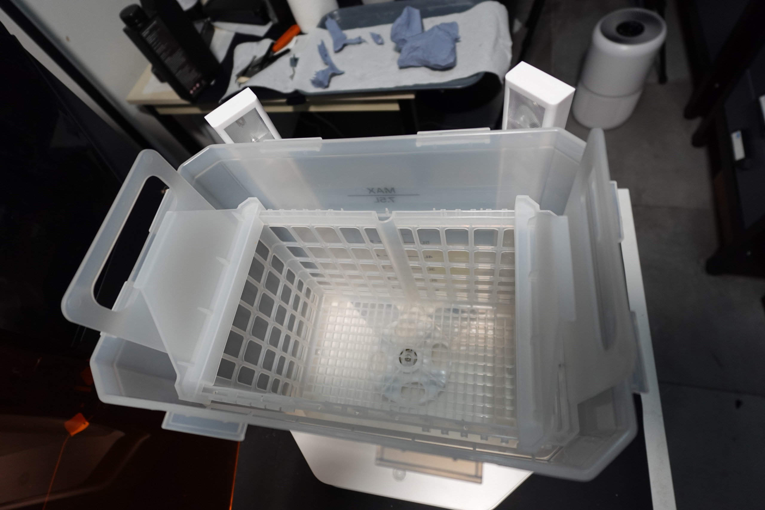

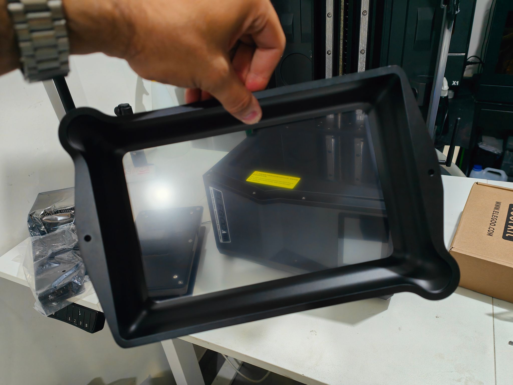

Comme celui de la Saturn 4, le bac de la Saturne Ultra peut contenir un bon litre de résine et dispose de deux becs verseurs très confortables. Ce bac est maintenu par deux larges vis faciles à manipuler. Il s’agit, comme pour la Saturn 4, du bac le plus pratique que j’ai pu tester sur une machine de moyenne taille, principalement par l’efficacité des becs verseurs qui permettent réellement de ne pas mettre de la résine partout lors du vidage du bac.

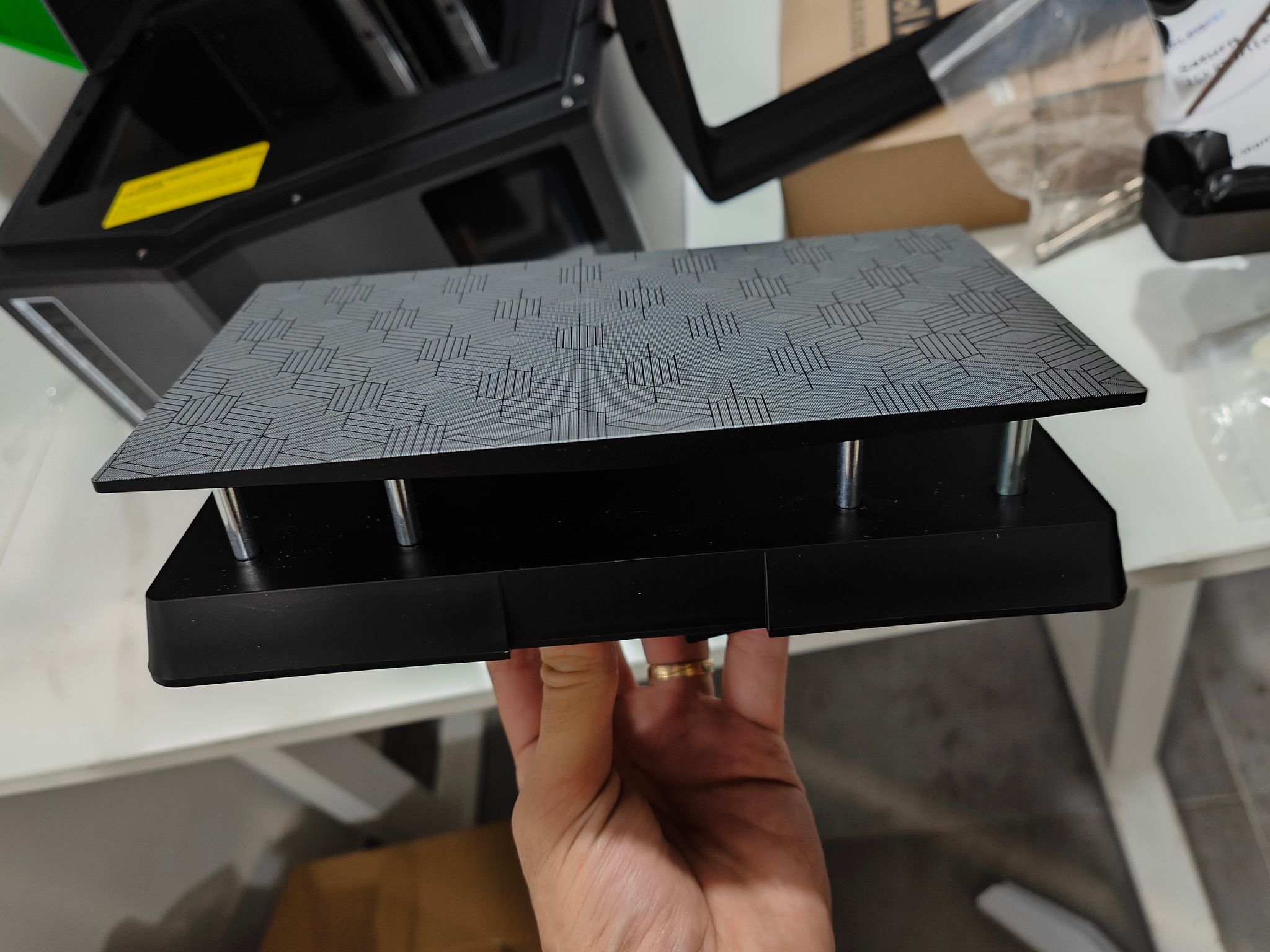

Le plateau
Une sensation de déjà-vu avec la Saturn 4 et Mars 5 Ultra, comme tout le reste du début de ce test d’ailleurs. Le plateau de la série des dernières Elegoo permet désormais une fixation avec un “bouton poussoir”, c’en est fini de la grosse vis. Il y a aussi un léger jeu entre le dessus et le plateau, permettant de garder le dessus propre. Dans les faits, ce système aura tendance à stocker de la résine et sera peu confortable à nettoyer.

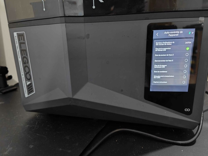

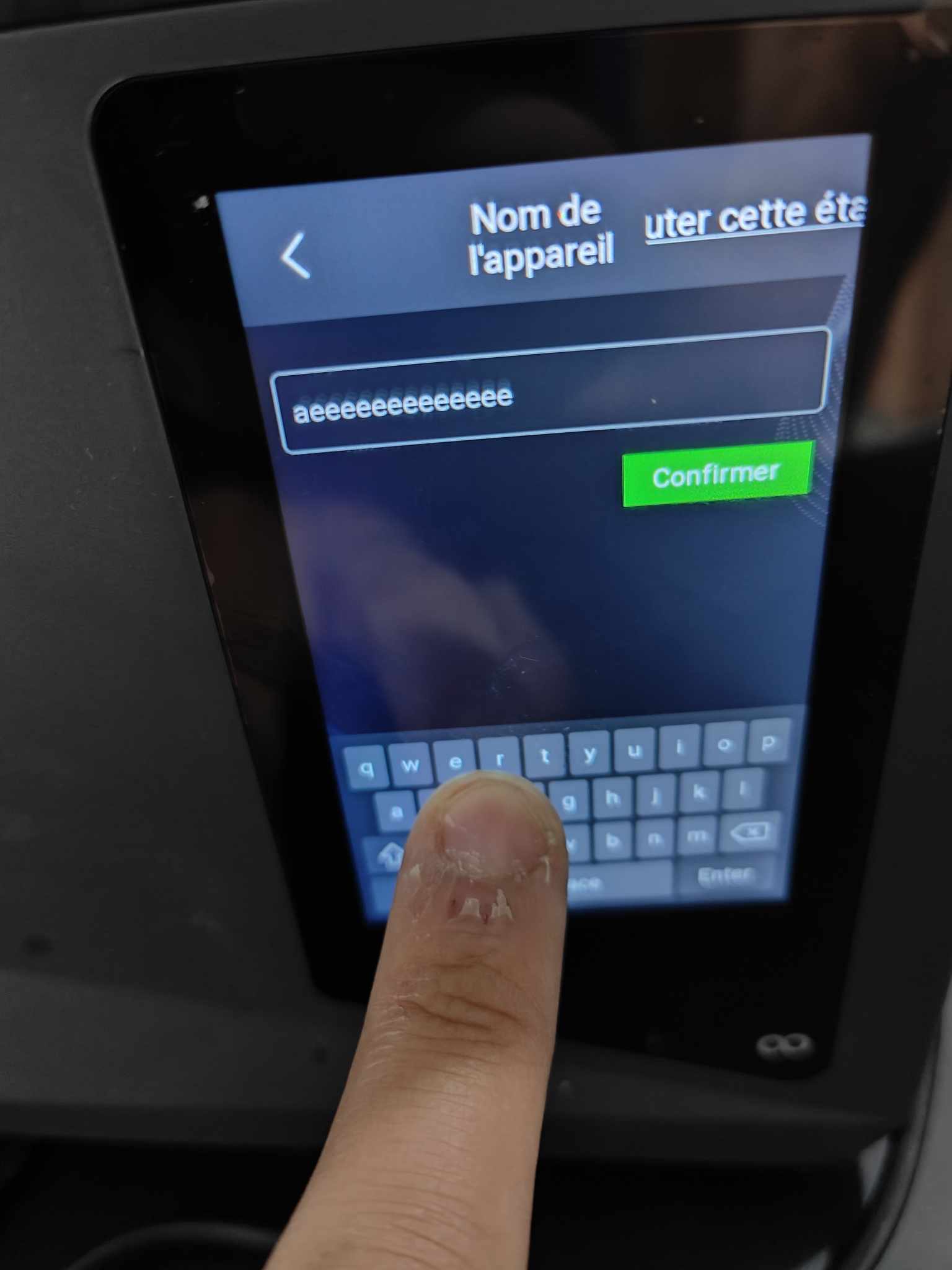

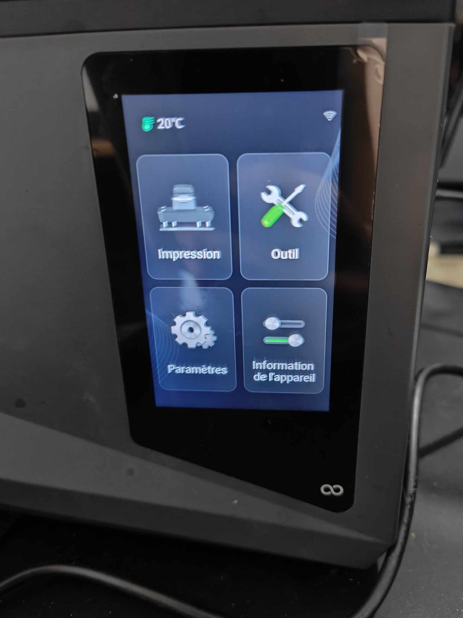

L’écran de contrôle vertical de 4 pouces avec son interface en français est aussi beau qu’il est inconfortable à l’utilisation. En pratique, les boutons habituels (nettoyage, impression, etc.) ne posent pas de problème. Par contre, se connecter au réseau sans fil (Wi-Fi) avec des touches extrêmement petites est vraiment pénible.
Pendant l’impression, certains paramètres, comme la modification du temps de repos ou la possibilité de faire monter le plateau tout en haut à la fin d’une impression ne sont pas disponibles.

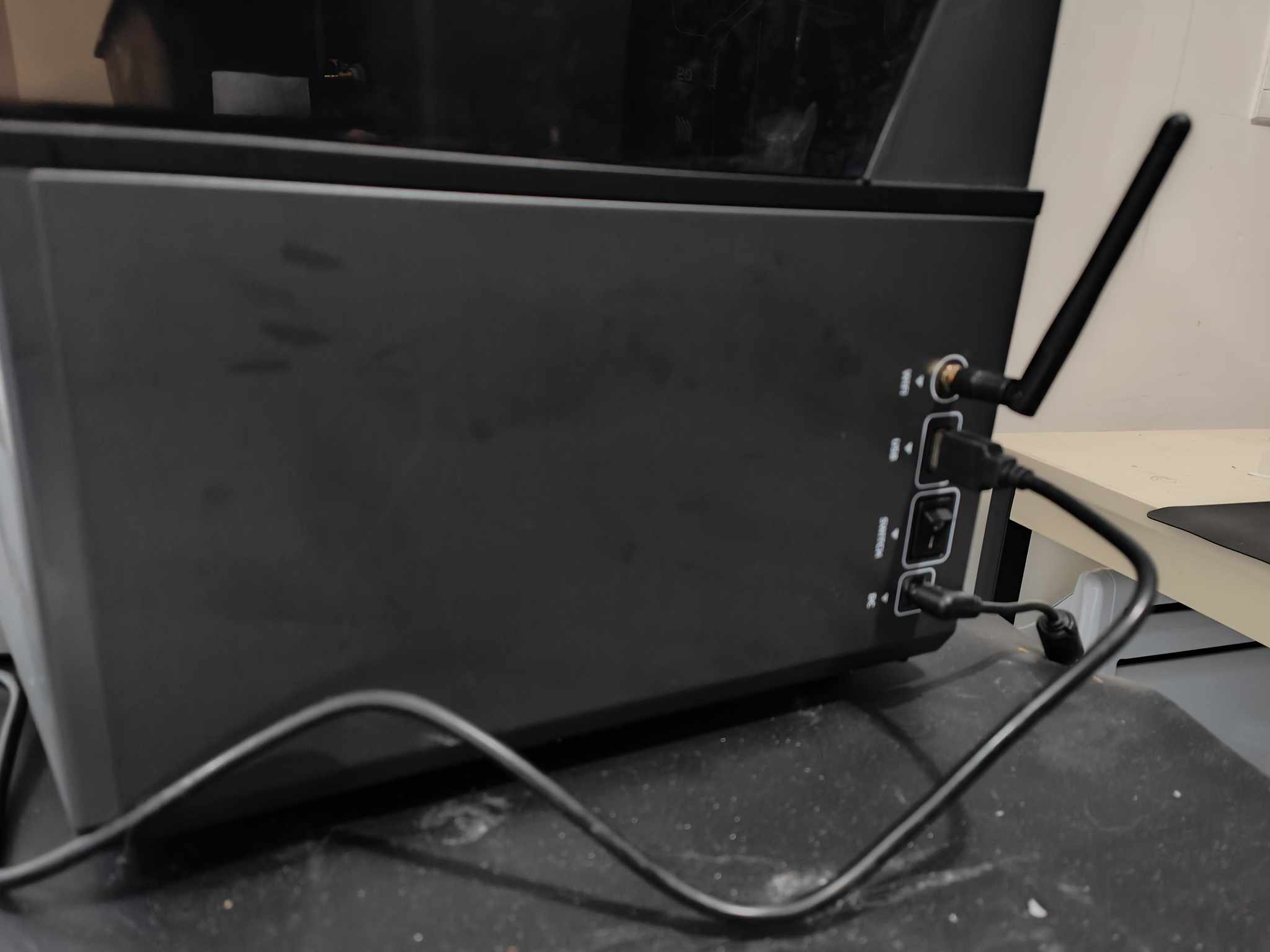

Les connecteurs de la machine, c’est-à-dire le port USB, l’alimentation et le bouton d’alimentation sont à l’arrière droit. C’est peu pratique à l’usage et d’autant plus dommage que la Saturn 3 Ultra avait ces boutons à l’avant droit et la Mars 4 Ultra disposait du bouton et du port USB à l’avant, tandis que son câble d’alimentation se branchait à l’arrière.
Au fond de la machine, nous avons donc la caméra, ainsi qu’un emplacement pour connecter le Mars Mate.

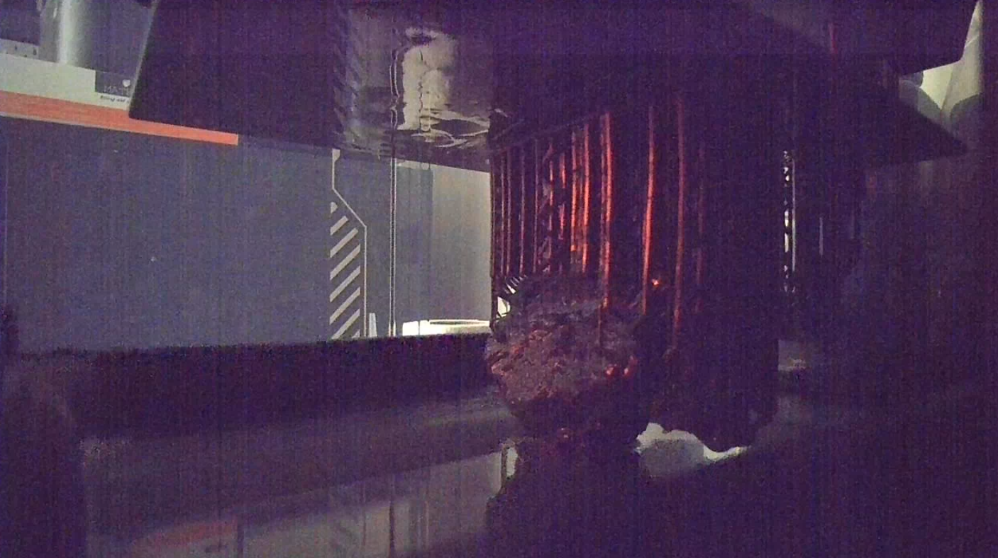

La caméra “IA”
Elegoo propose une caméra que l’on pourrait imaginer dopée à l’intelligence artificielle. Toutefois, elle permet uniquement la visualisation en temps réel et l’enregistrement des timelapses. Si, pour le moment, le terme d’intelligence artificiel ne semble pas être réellement exploité, l’enregistrement des timelapses est parfait. La caméra n’est pas infrarouge, il faudra donc une source de lumière afin de voir quelque chose dans la chambre d’impression. C’est d’ailleurs probablement pour cette raison que le capot n’isole pas complètement des UV.
Pour le moment, la caméra n’est pas capable de détecter des échecs d’impression, des plateaux vides ou un décollement de la pièce comme le propose le capteur de force de la Anycubic M5S Pro.

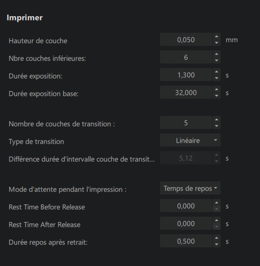

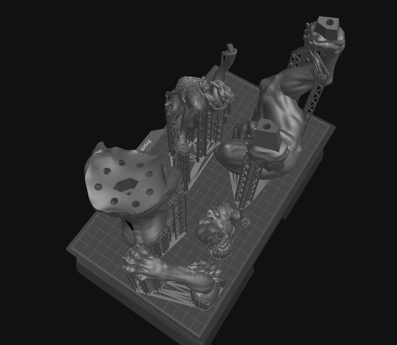

Les paramètres via Chitubox
Le système de “tilt” empêche la programmation de vitesses et hauteurs de levage personnalisées. C’est une bonne chose, du moment que la marque a bien vérifié la fiabilité de son concept.

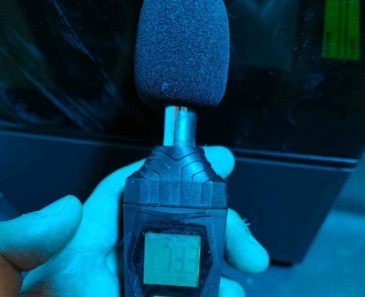

La ventilation seule de la machine émet en moyenne 46 dB. Cependant, les mouvements du bac basculant dépassent parfois les 70 dB, rendant malheureusement la machine plutôt bruyante, même si ce n’est pas un bruit continu.

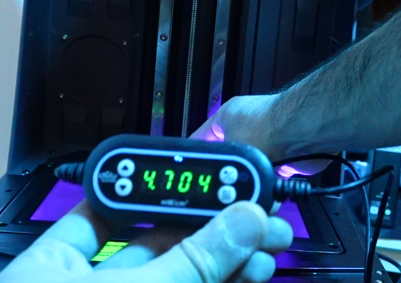

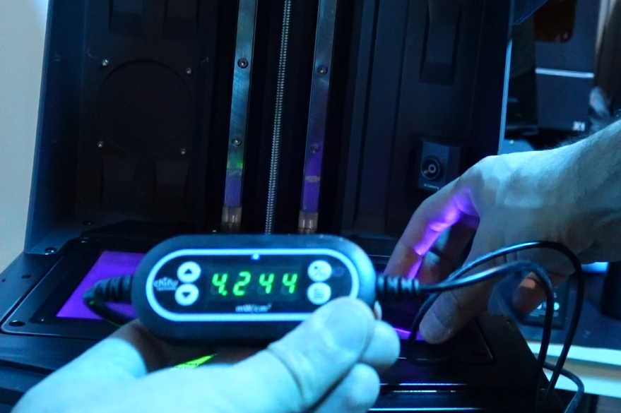

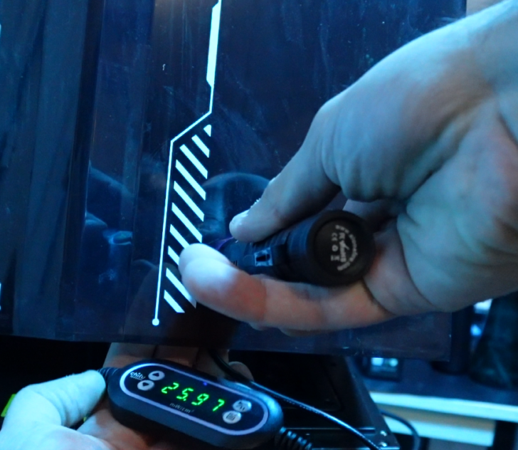

Analyse de la source lumineuse
La source UV oscille entre 3,8 et 4,7 mW/cm². Loin d’être parfaite (on a déjà vu mieux), on sait qu’il faudra toujours exposer un peu plus pour les pièces les plus larges.

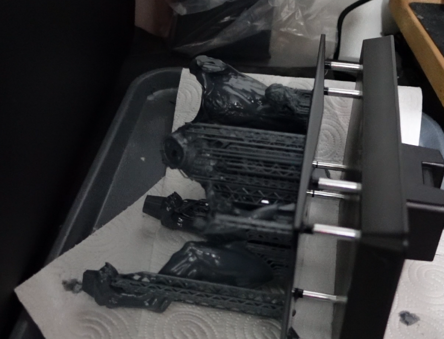

Après avoir longtemps dialogué avec d’autres utilisateurs et avoir essayé de nombreuses choses sur cette imprimante, il y a quelque chose que je suis obligé de noter et qui fait défaut à la Elegoo Saturn 4 Ultra : la fiabilité.
Le capteur mécanique qui se lance en début d’impression semble ultra capricieux. Il n’est pas encore clairement possible de comprendre ce qui pourrait le perturber mais sur de nombreuses pièces totalement identiques, déjà présentes dans la mémoire interne, il m’est déjà arrivé d’avoir des résultats différents :
- Plateau vide
- Pièce avec des défauts (traits, fente…)
- Pièce parfaite
Et pourtant, il s’agit d’un fichier tranché qui est resté identique pour chaque impression. Les températures de l’environnement étaient bonne et rien ne permet d’envisager un échec d’une tentative à l’autre.

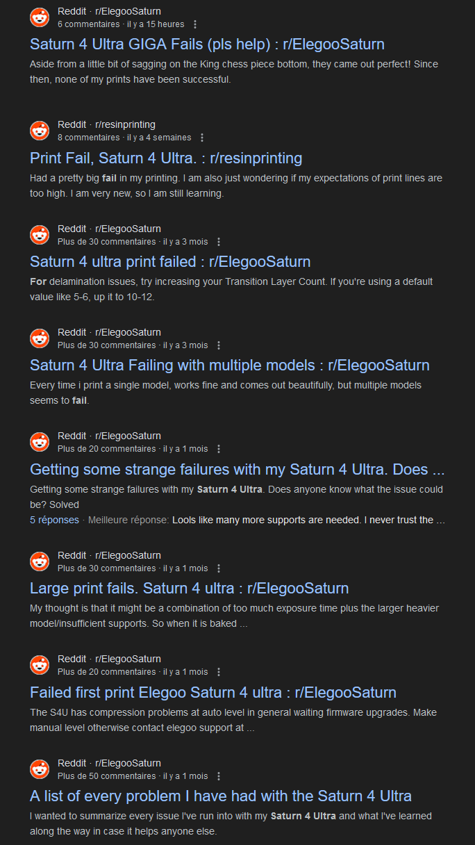

Il suffit de faire quelques recherches sur le web pour se rendre compte du nombre de retours de problèmes liés à la Saturn 4 Ultra, chose qui semblait beaucoup plus rare avec la machine de génération précédente.

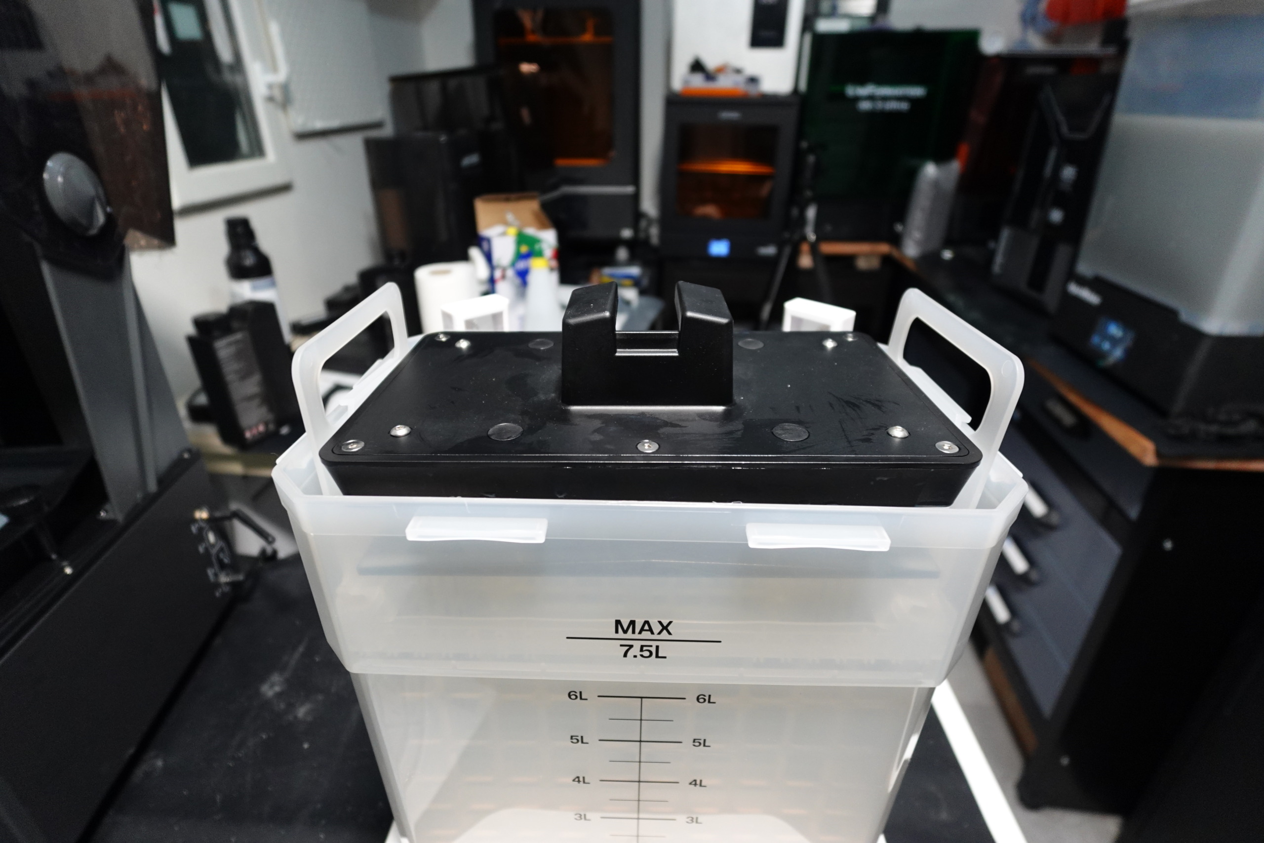

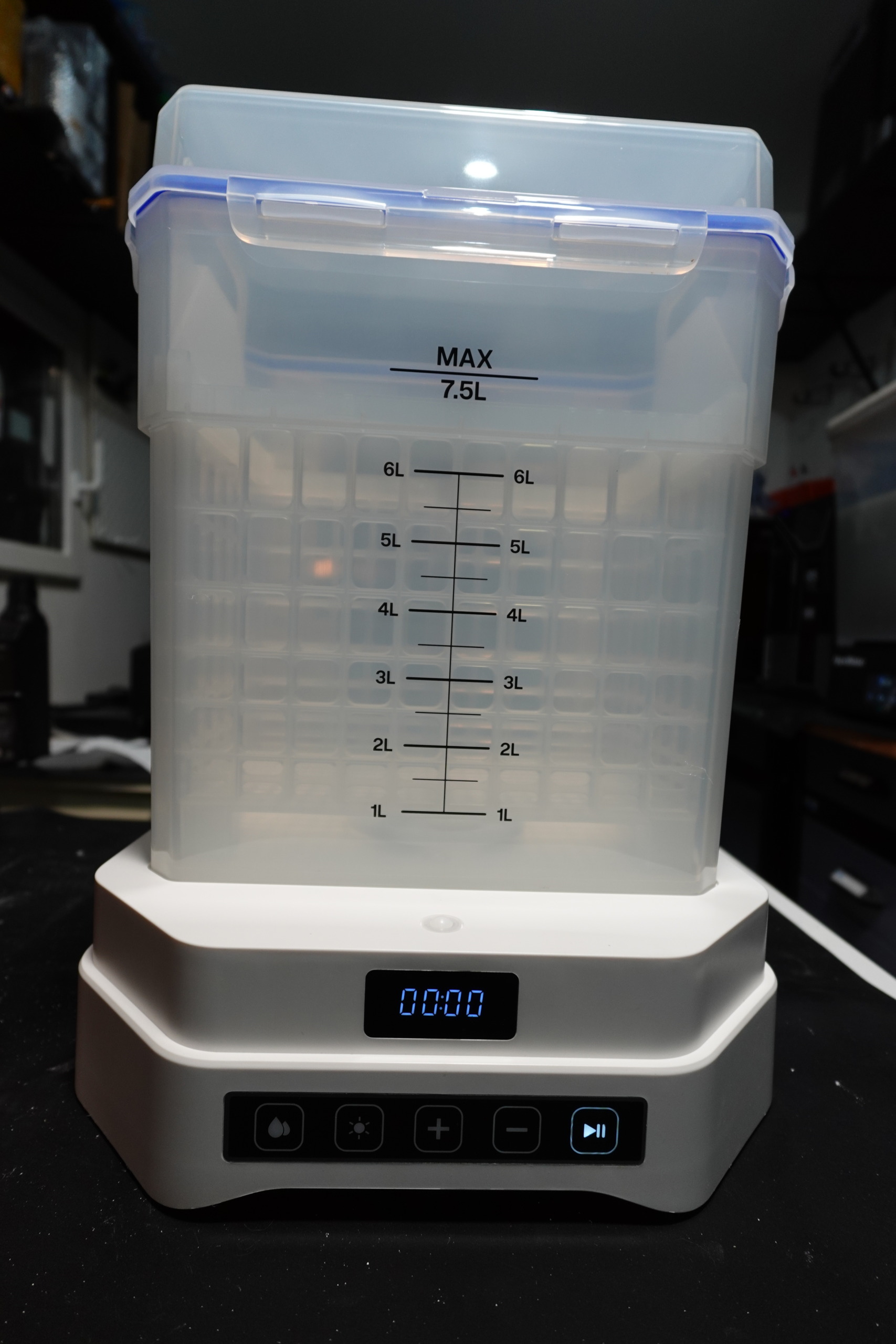

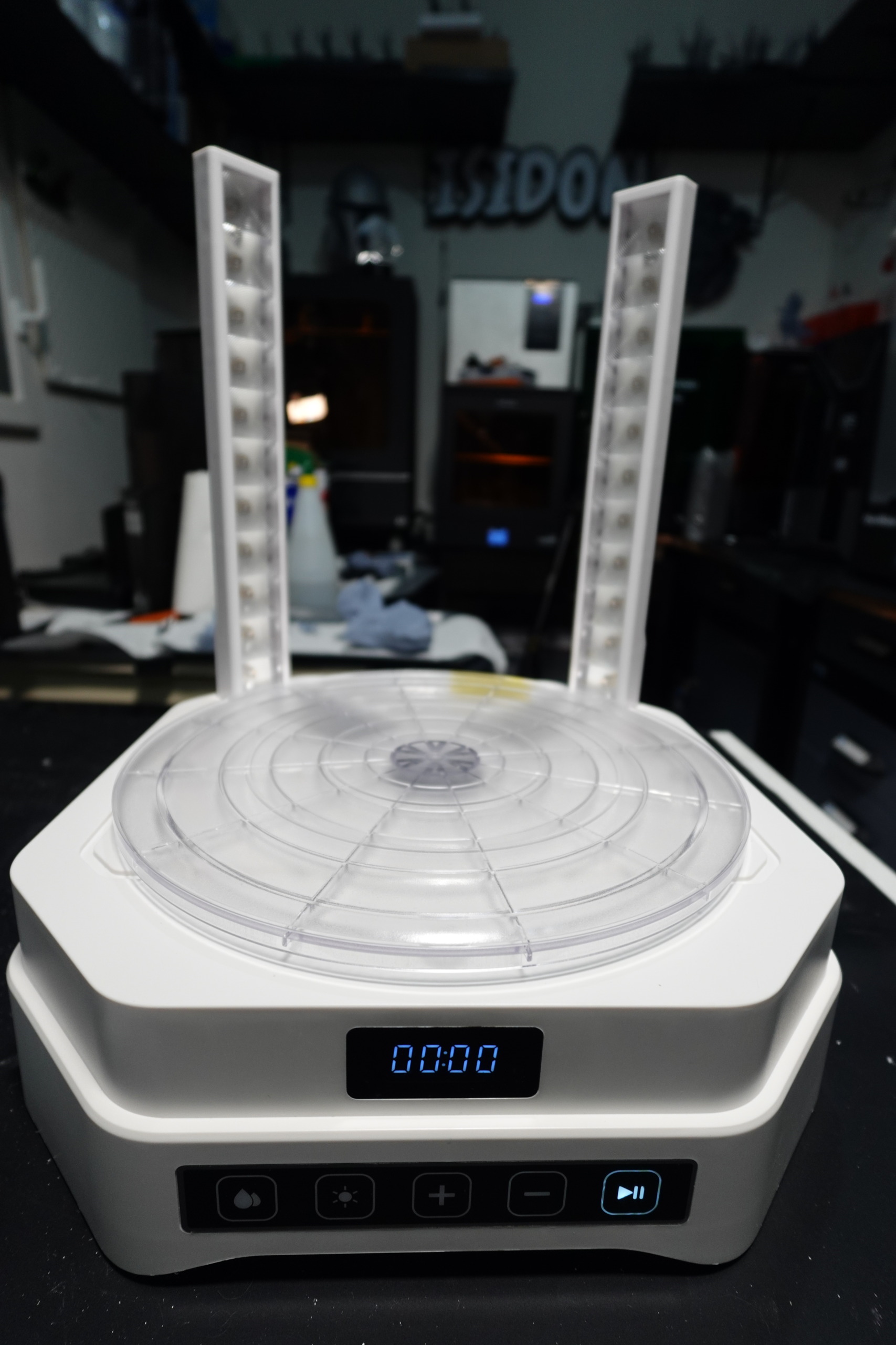

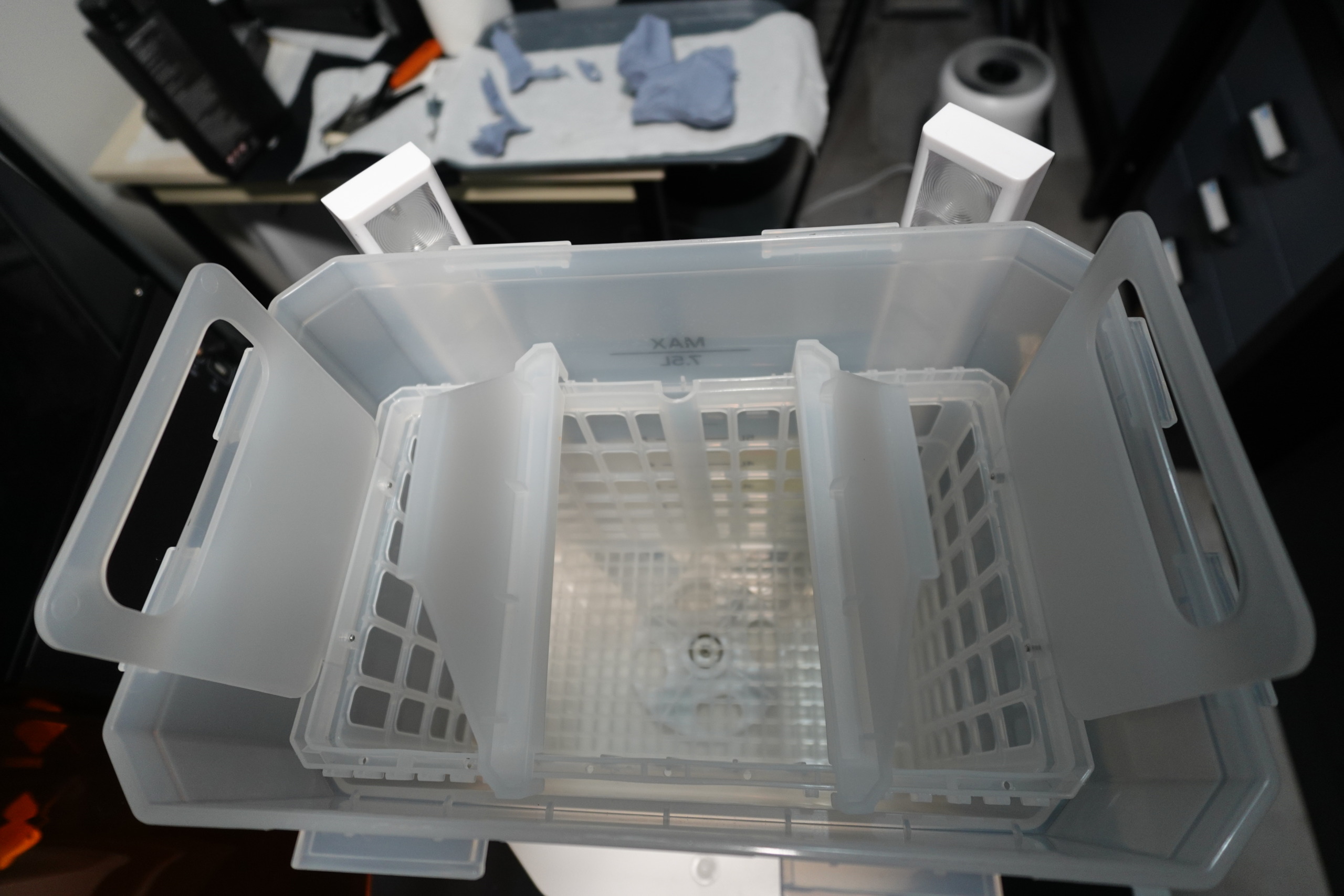

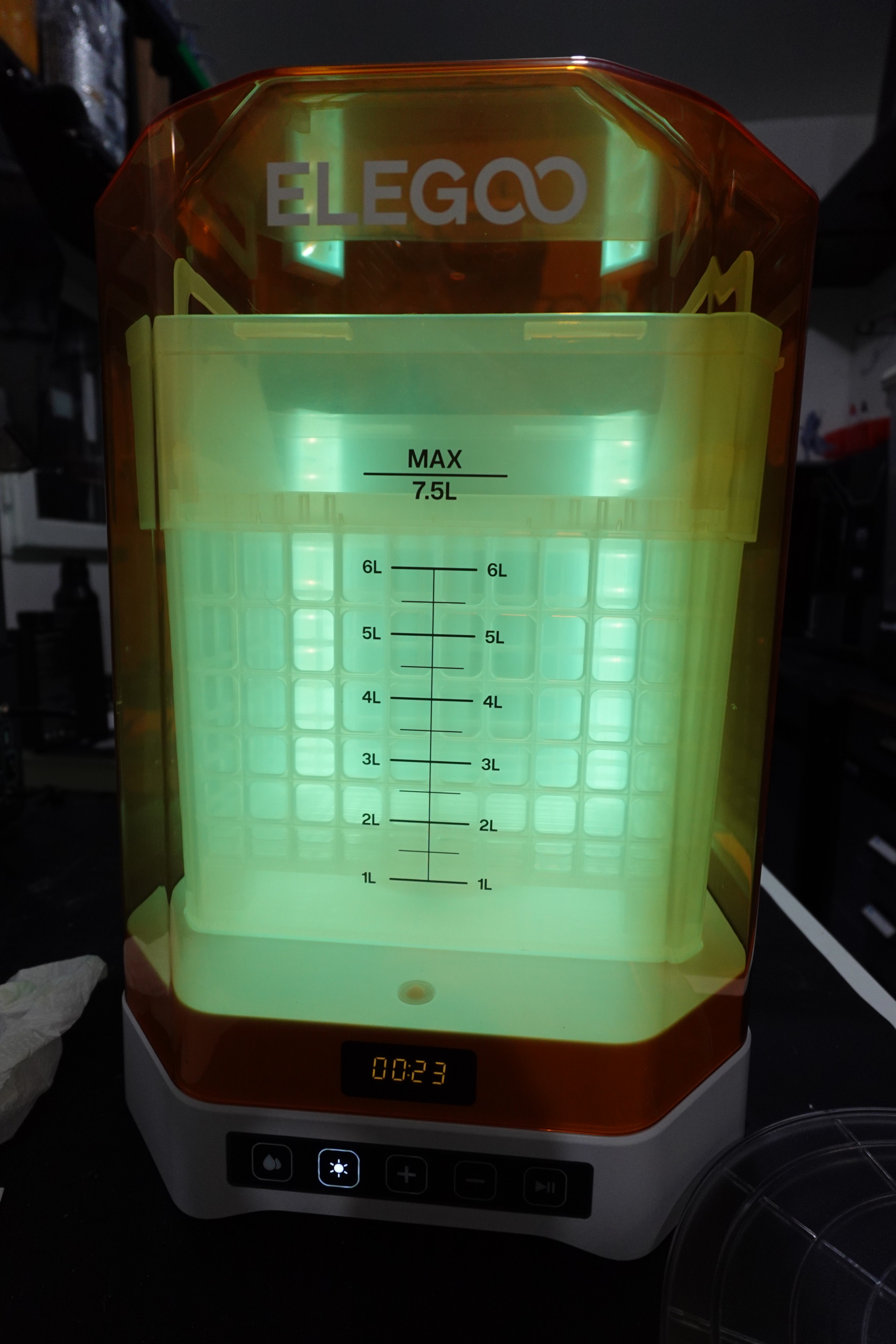

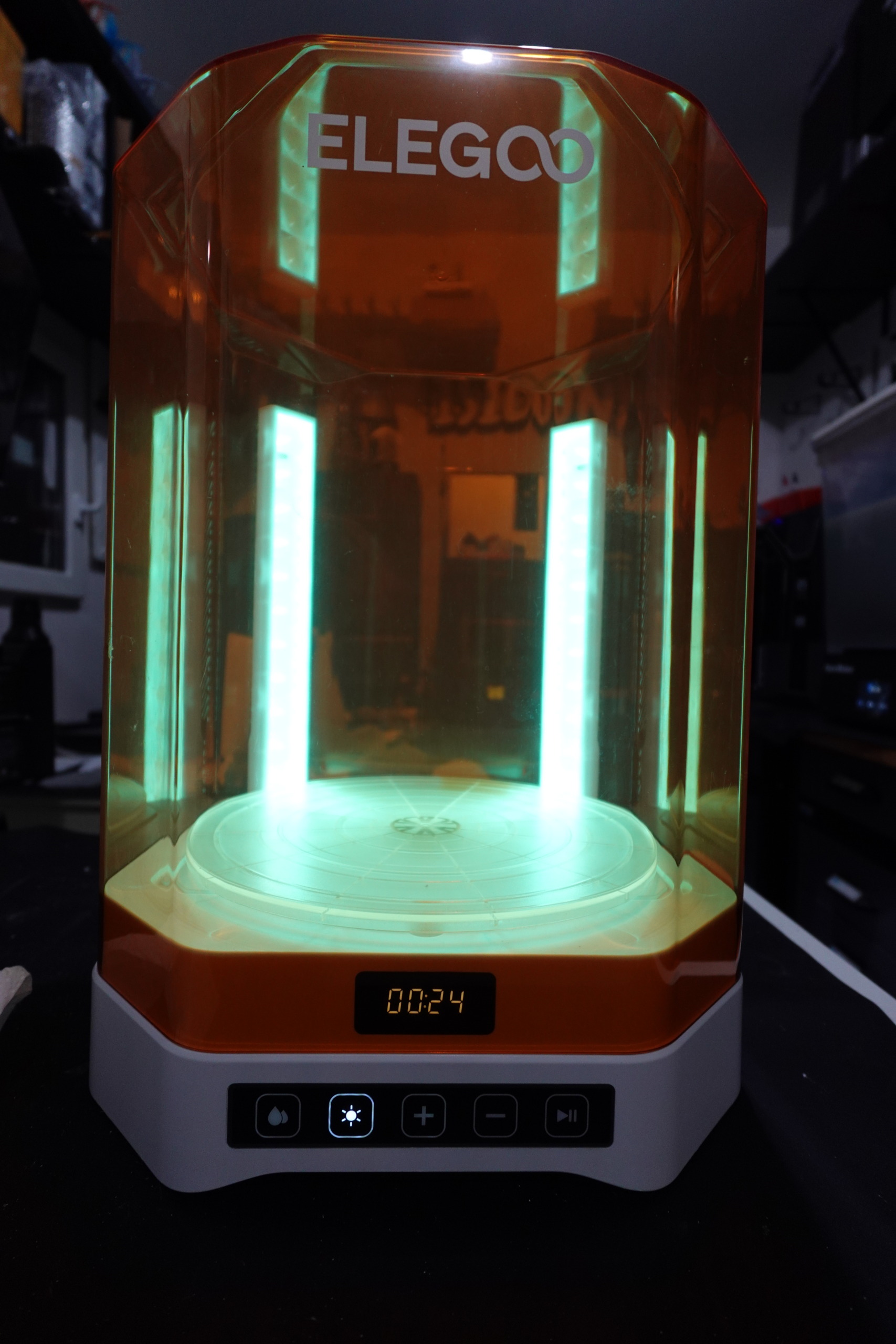

Le parfait compagnon ? Le Wash & Cure Elegoo Mercury 3.0 Plus

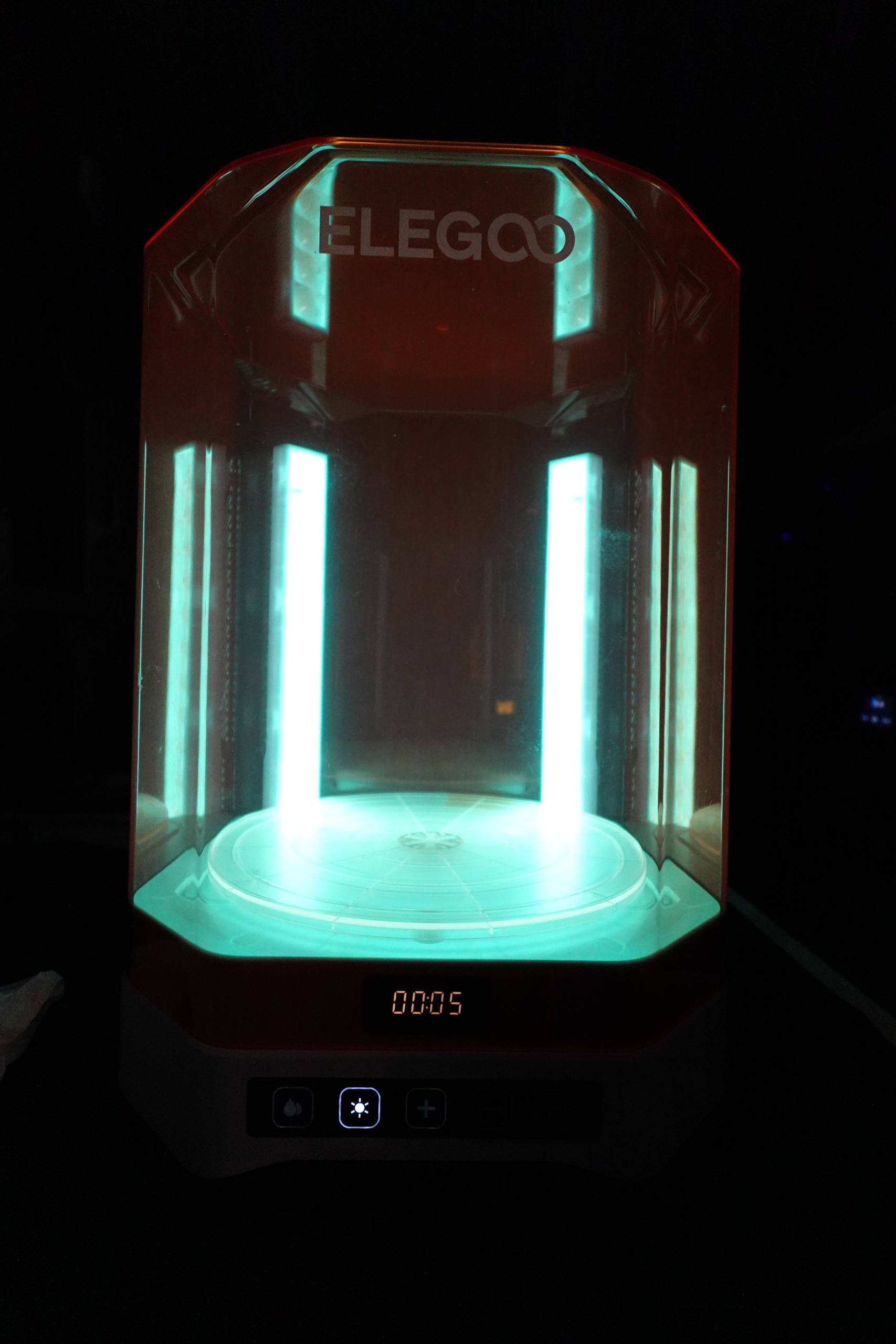

La marque produit un nouveau Wash & cure 2 en 1 afin de maximiser la place et au style orangé. Le capot descend même devant le minuteur, ce qui donne un effet, d’après moi, plutôt sympathique. Le panier est lui en plastique mais dispose de deux éléments qui se posent dessus de la façon que l’on souhaite pour poser les plateaux des imprimantes, aussi différents soient-ils. Le plateau de la Saturn 4 Ultra y va parfaitement.
Le Cure propose deux bandes LED qui s’enfoncent sous le plateau, muni ensuite de miroirs pour être plus efficace sur le dessous des pièces. La base est d’ailleurs aimantée, permettant d’ajuster son bac au meilleur emplacement prévu.
Il n’y aucune sécurité pour le mode d’utilisation. En gros, vous pouvez utiliser le mode Cure, alors que vous avez posé votre bac d’alcool, ce qui aura pour effet de polymériser la résine résiduelle dans l’alcool. Soyez vigilant et évitez cette situation si vous ne souhaitez pas filtrer prématurément votre bac.

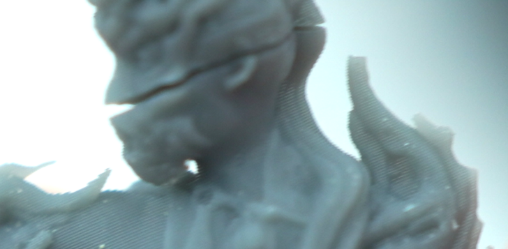

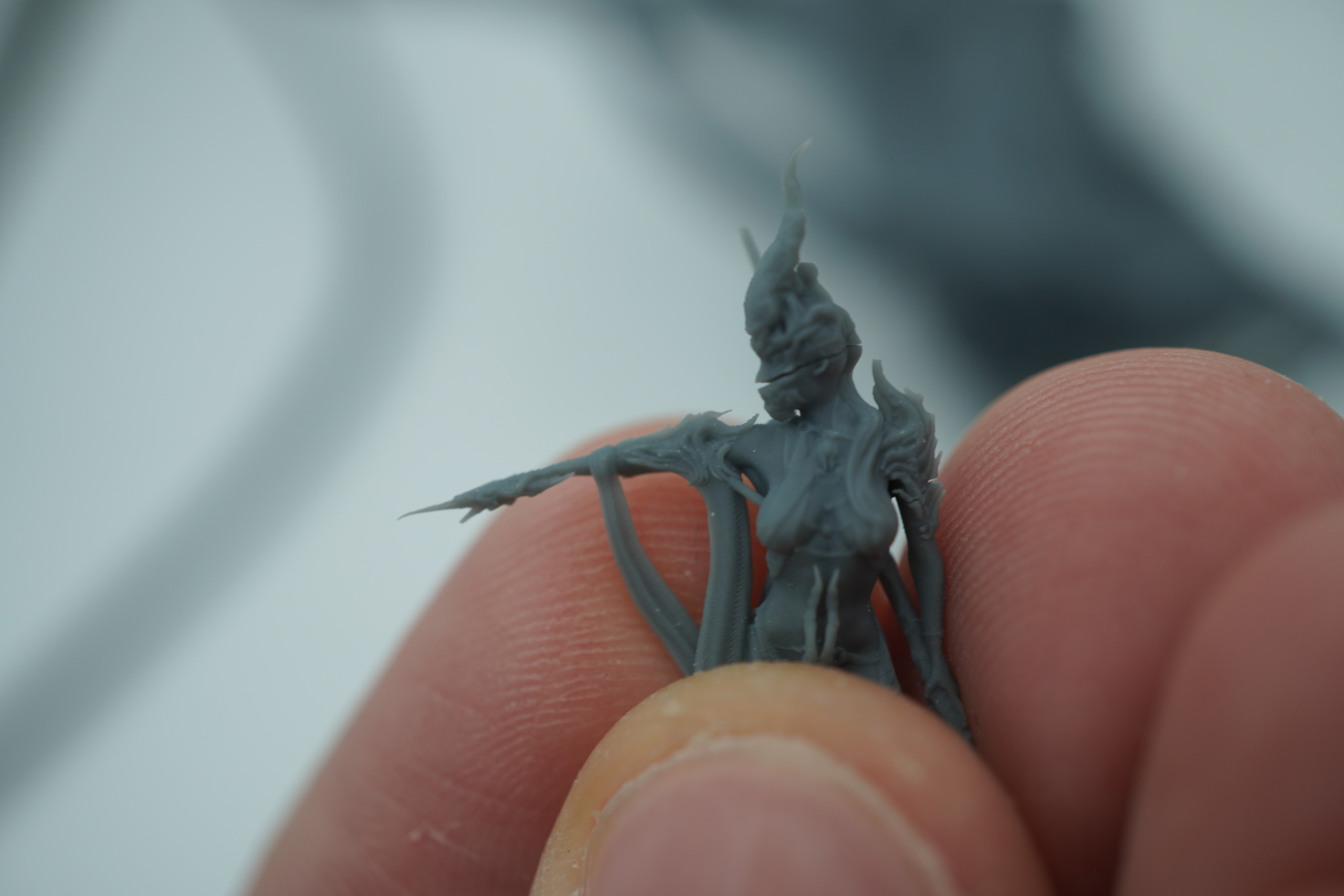

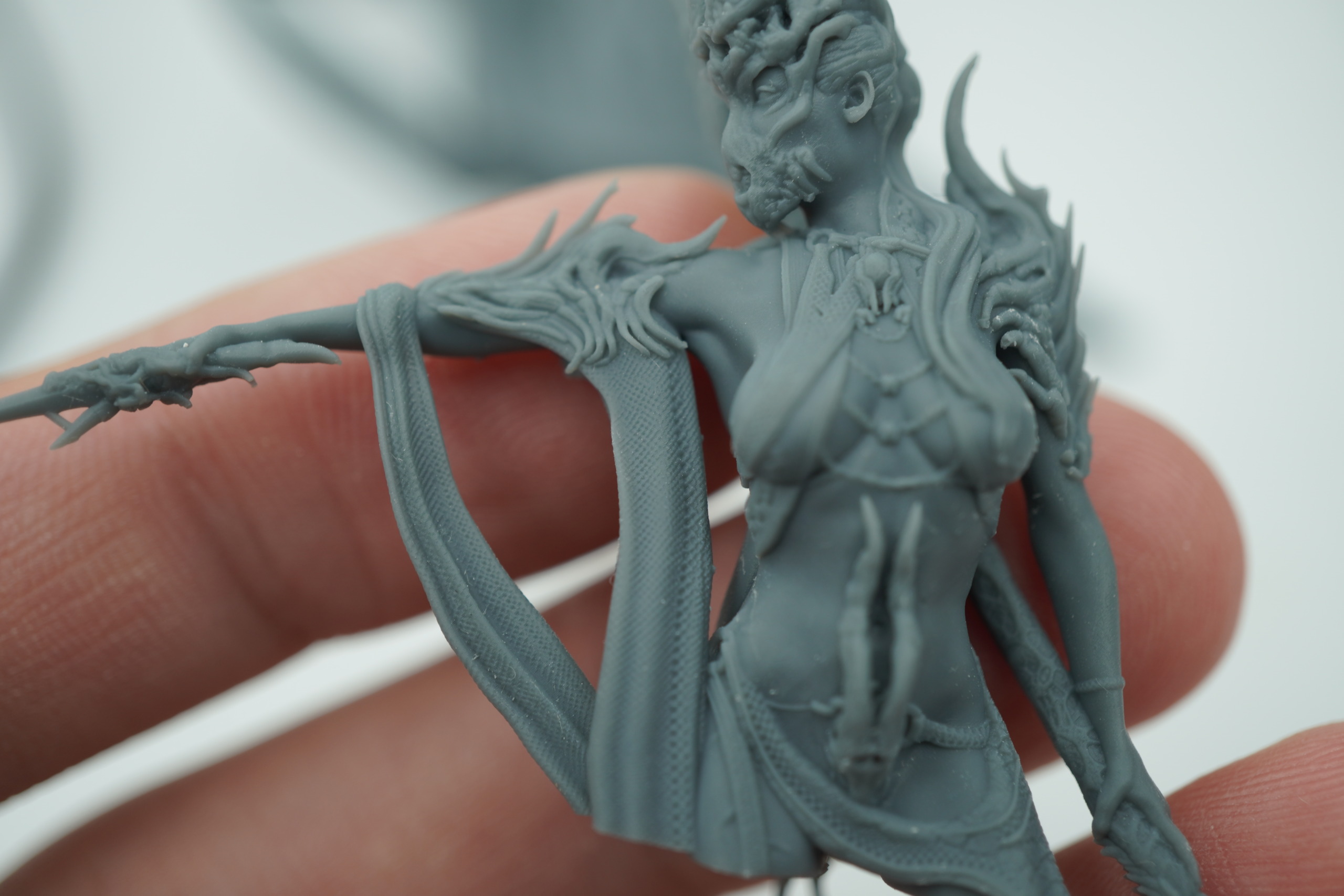

Complètement similaire à la Elegoo Saturn 4 et même à la Elegoo Saturn 3 Ultra, cette machine dispose du même écran dit “12K” avec des pixels d’une résolution de 19 sur 24 microns. Pas de grande surprise ici, nous avons une superbe qualité d’impression sur les pièces de tests. Toutes les impressions ont été réalisées avec de la résine Jamg He 10K Nebula Gray.

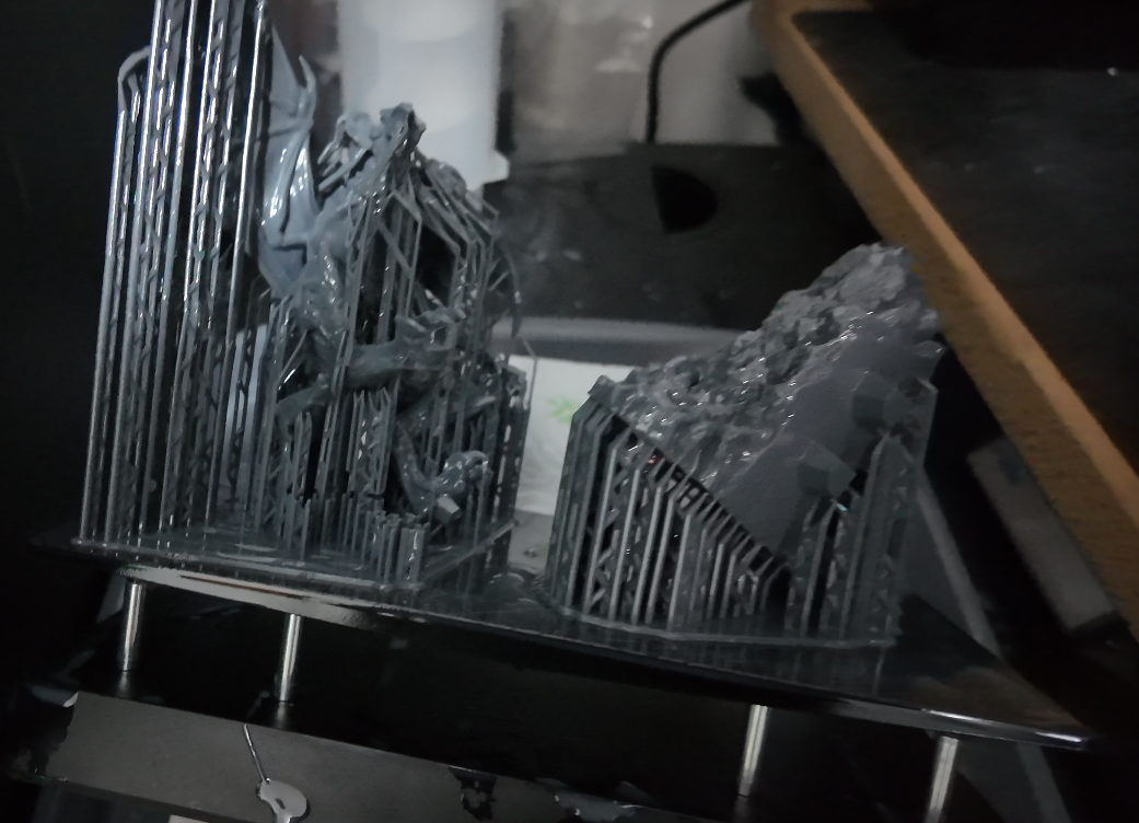

On notera qu’étrangement, à l’objectif macro sur la pièce la plus fine, je distingue des traits d’impression, et une fissure sur la pièce. Je soupçonne le tilt d’être responsable car je n’ai jamais pu constater des traits sur les machines haut de gamme de ces dernières années.

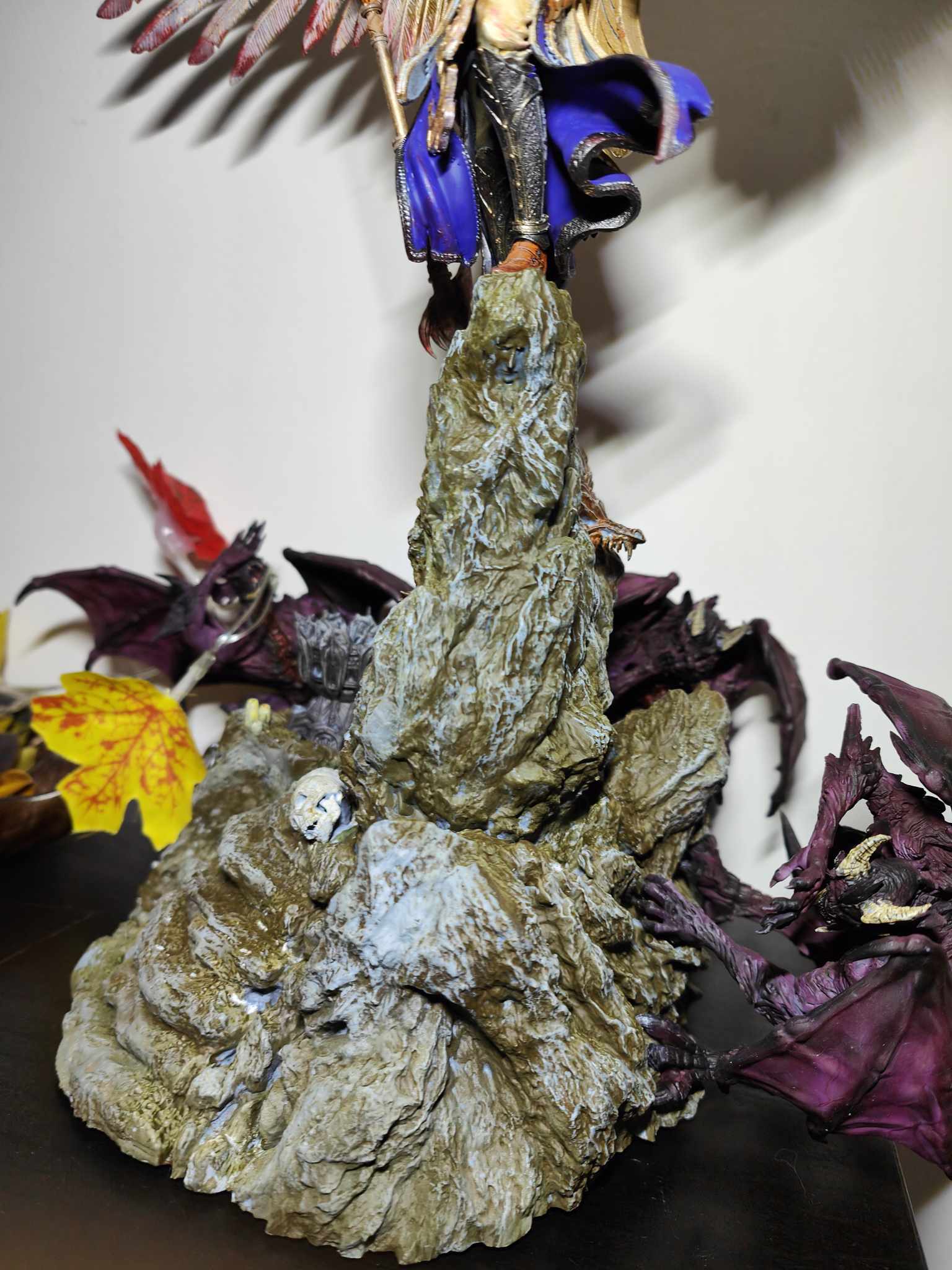

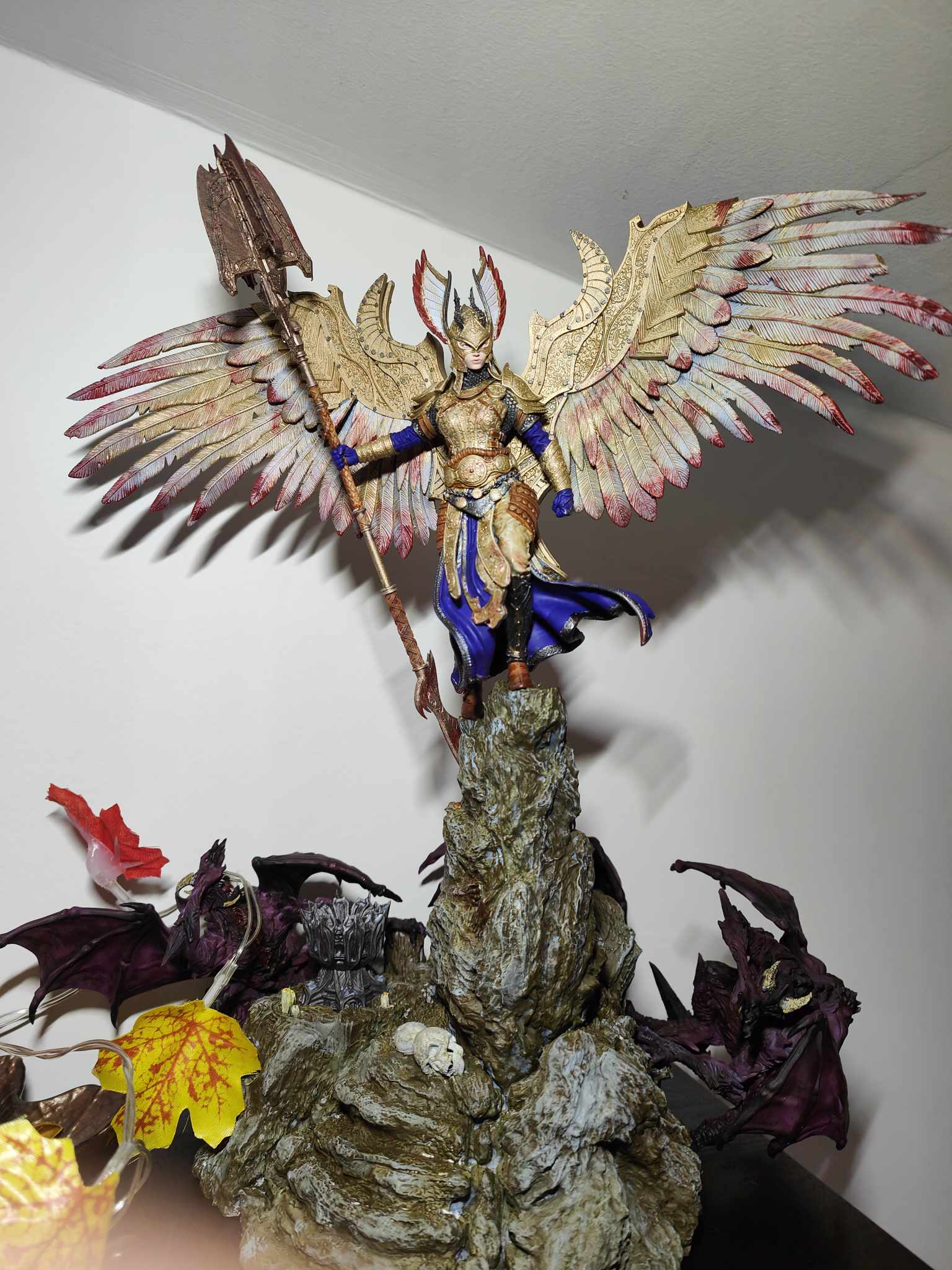

“Revna, the angel of salvation”
Après peinture :

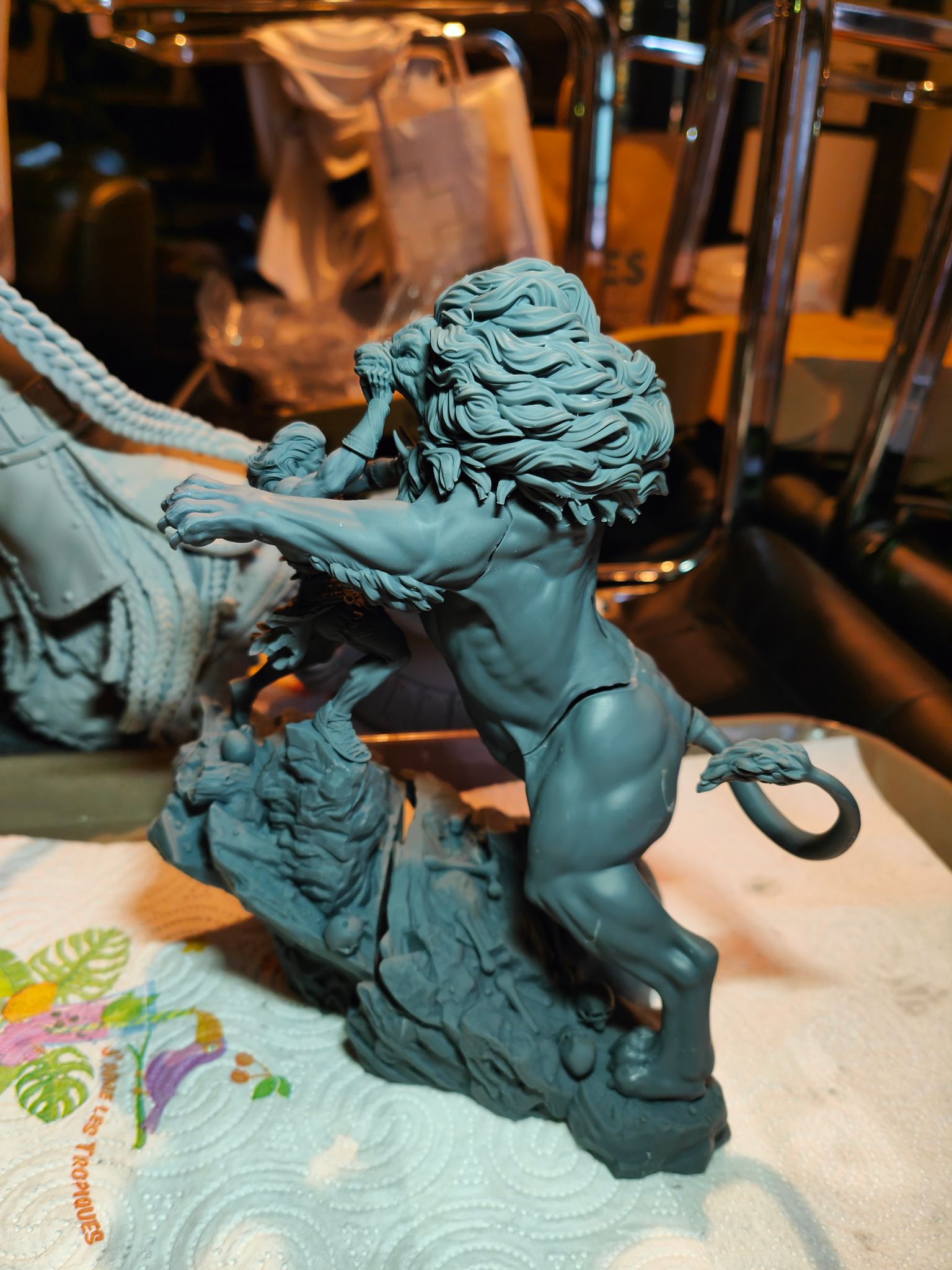

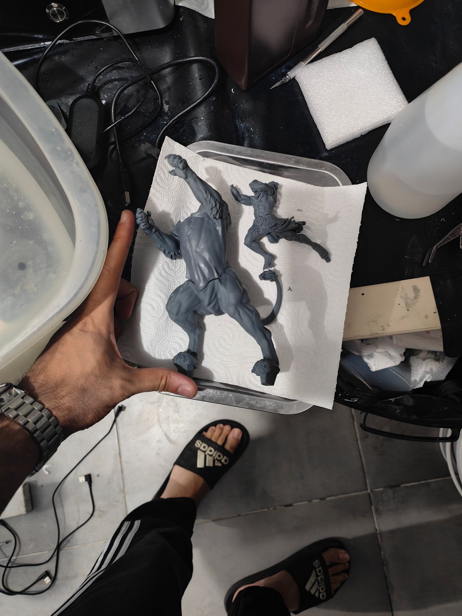

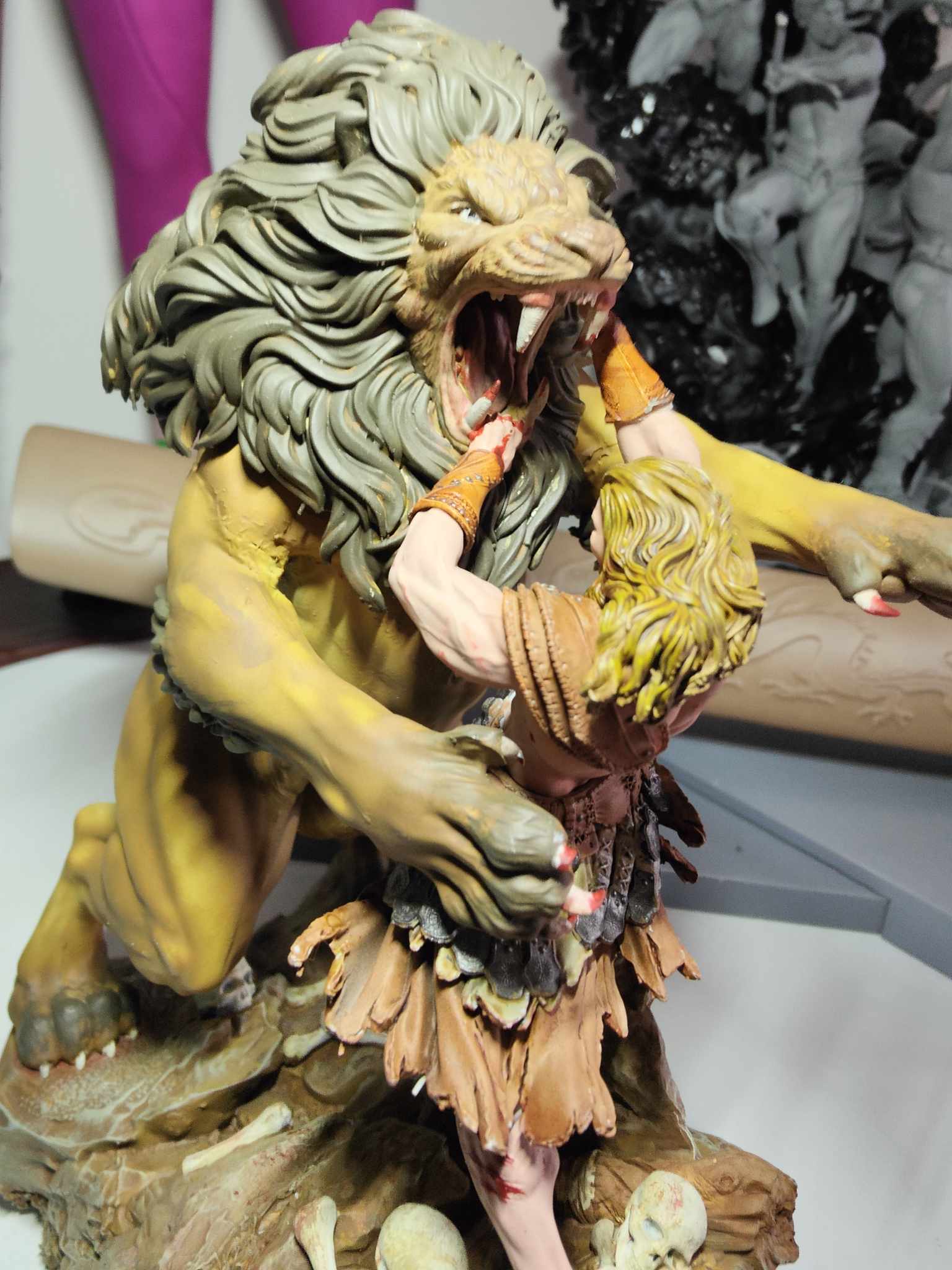

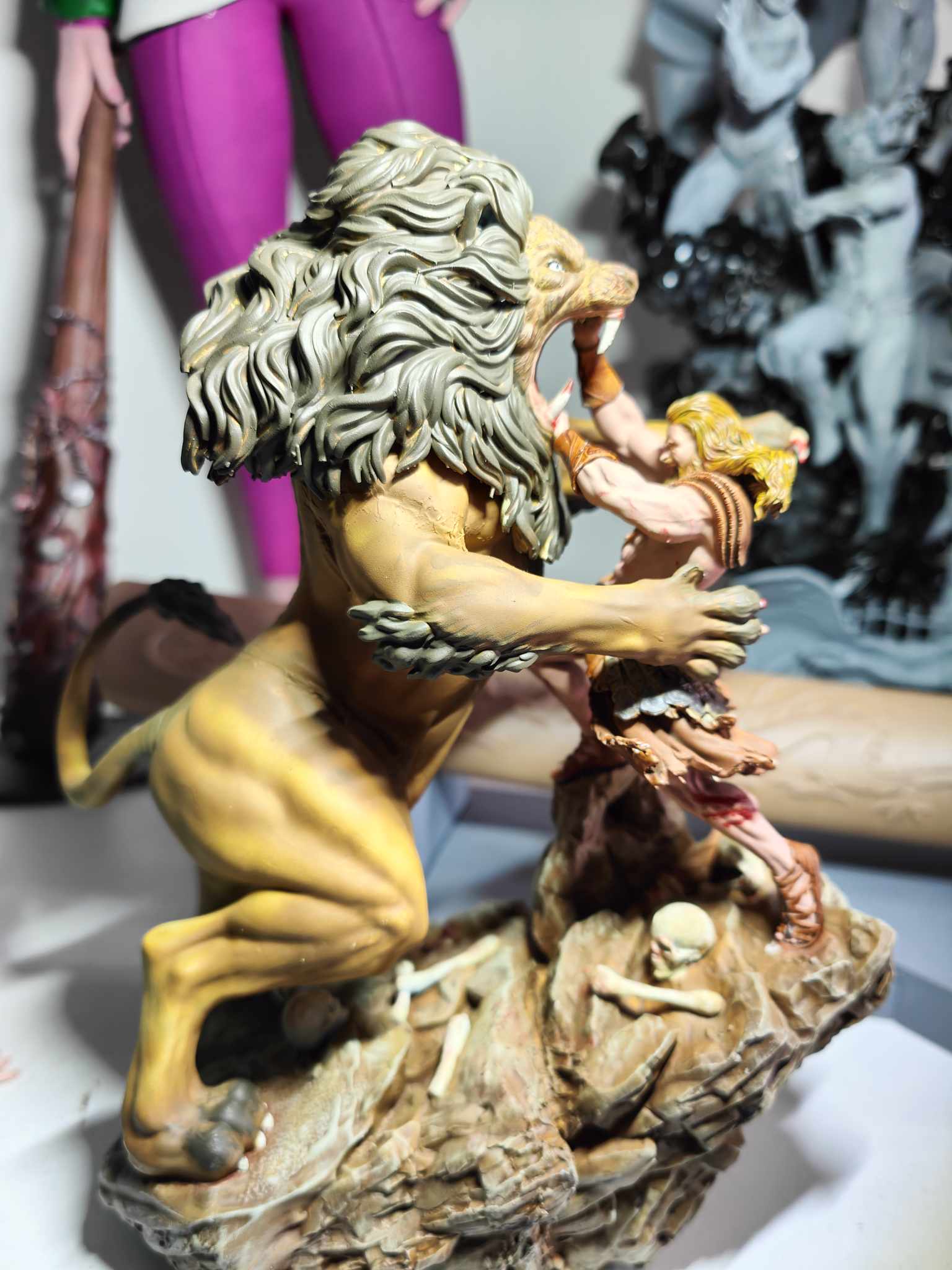

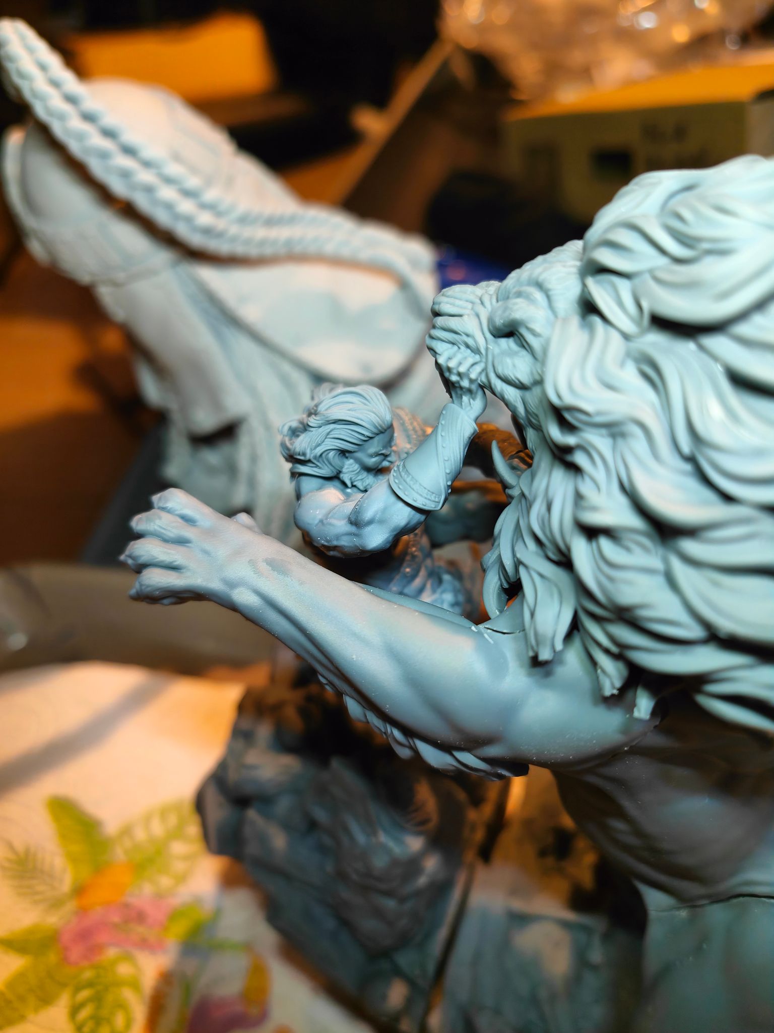

Héraclès et le lion de Némée
Avant colle et peinture :
Après peinture :

tu peux créé une nouvelle machine sur chitubox pour avoir accès aux options disponibles si tu cherches un paramètre précis.
