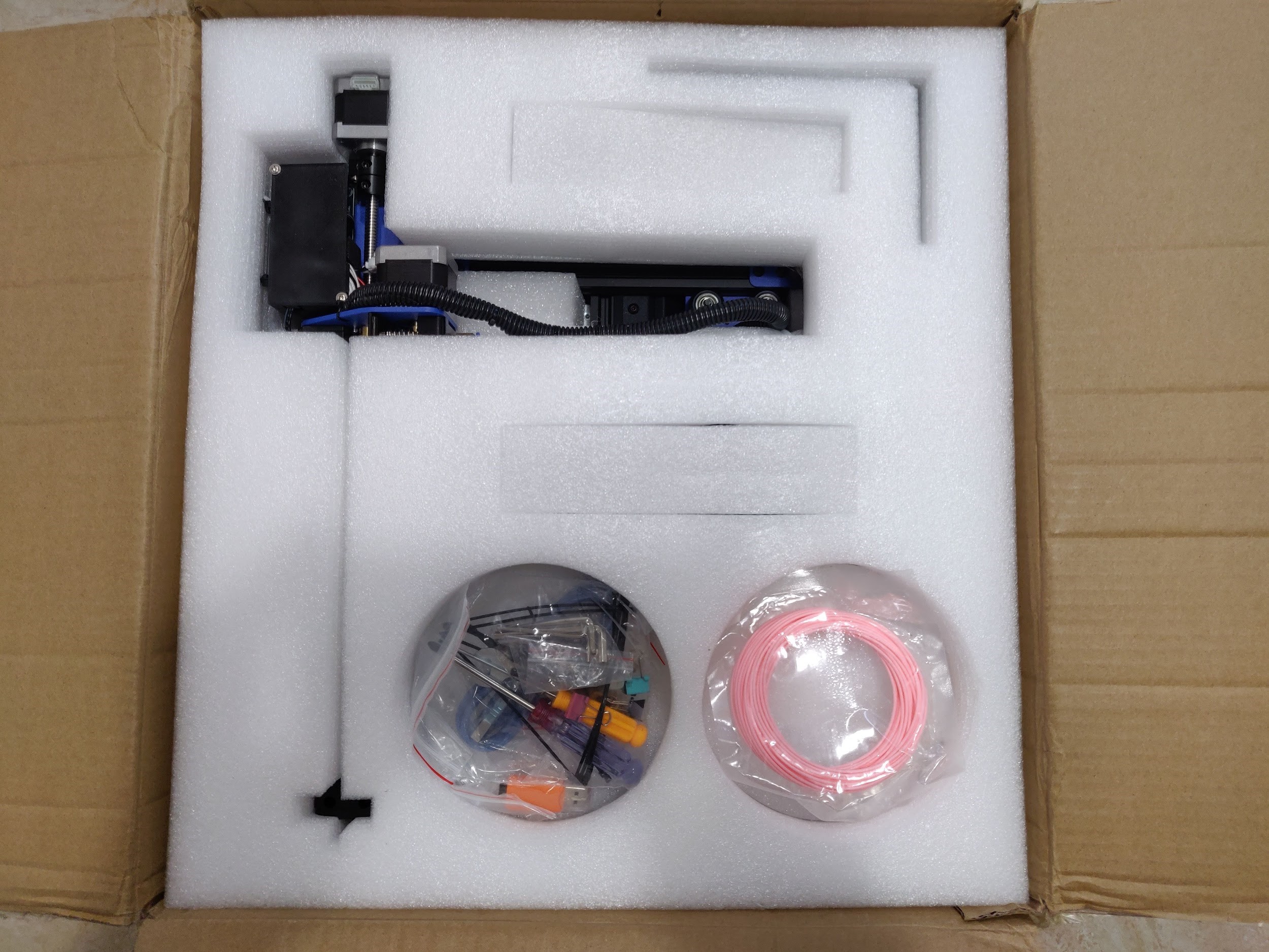

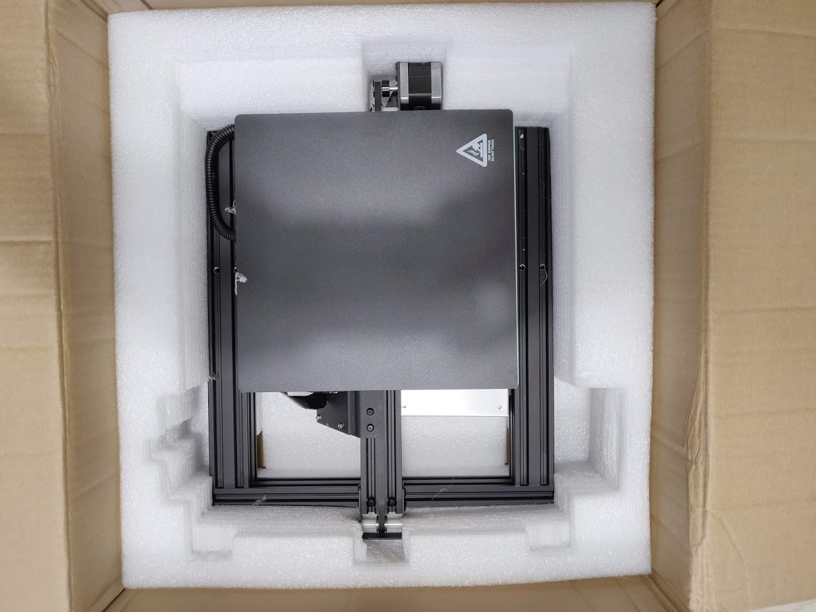

A l’ouverture du colis, on s’aperçoit immédiatement que l’emballage de la Flowfon P20 est soigné. Les différents éléments de l’imprimante sont tous parfaitement intégrés dans une mousse qui les protège bien.

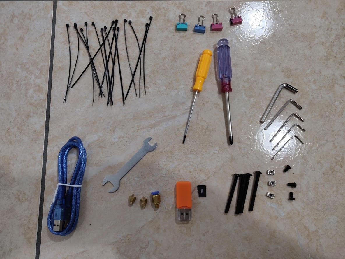

Dans le carton, Flowfon fournit une bobine de PLA rose saumon ainsi que des accessoires pour le montage et la maintenance de l’imprimante.

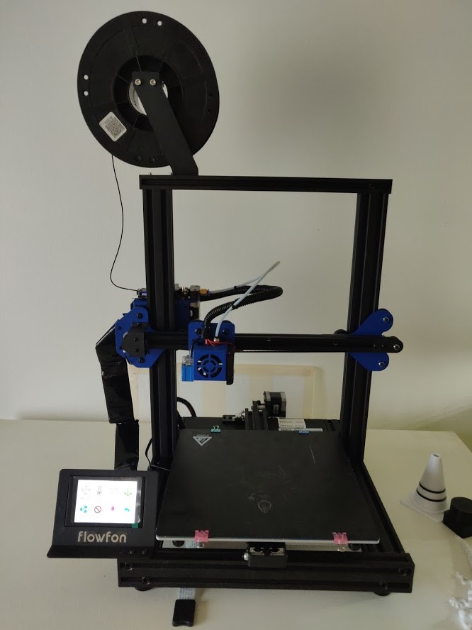

Flowfon P20, montage et branchements
L’imprimante arrive déjà pré-montée. Il n’y a qu’à fixer 8 vis : 4 pour la structure de l’imprimante, 2 pour le support de bobine et 2 vis pour l’écran.

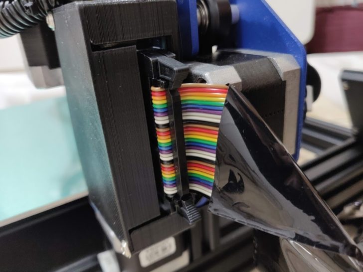

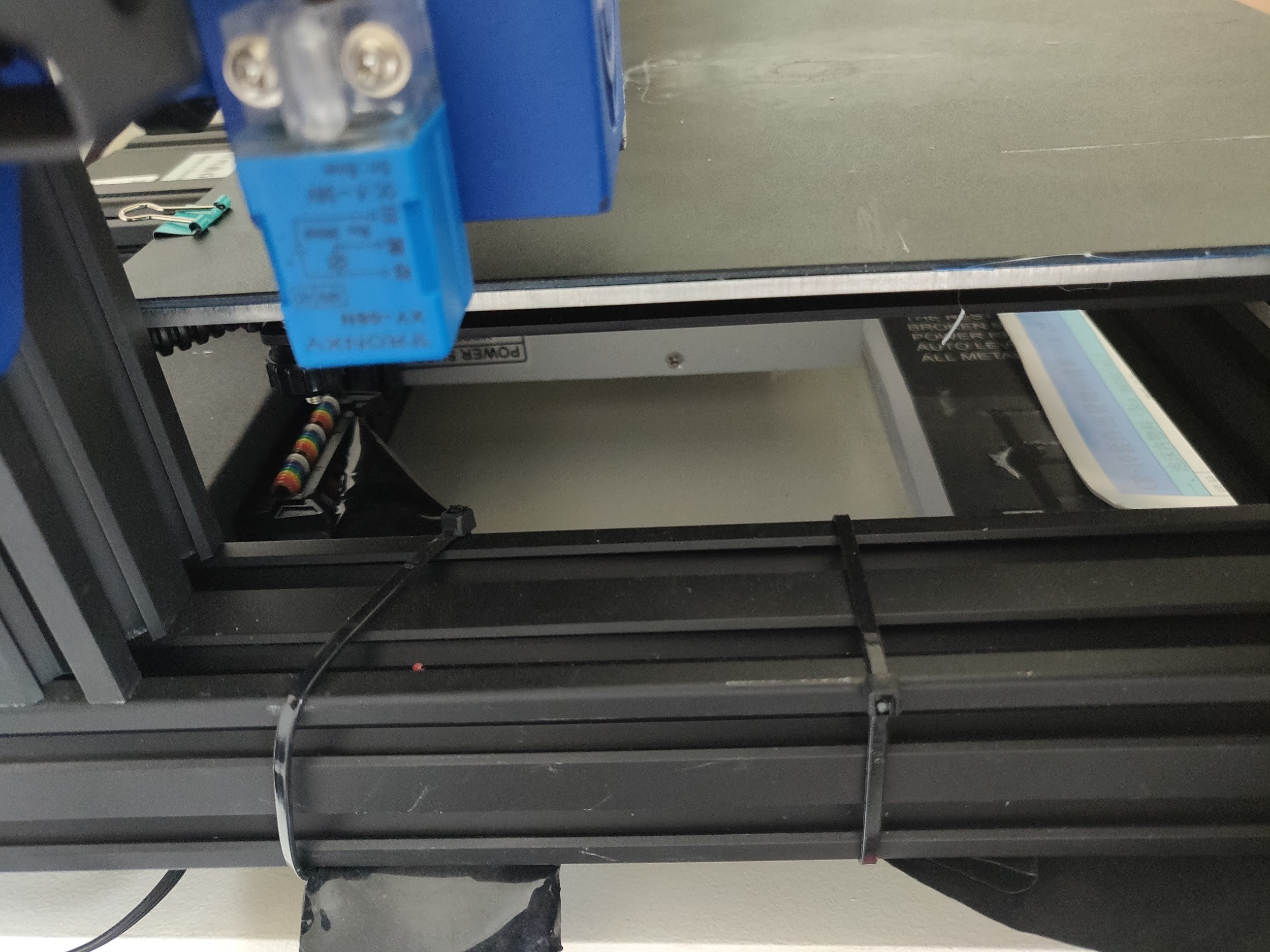

Coté branchement, il n’y a qu’une nappe à brancher. Difficile de faire plus simple.
On a trouvé les nappes un peu trop rigides et pas faciles à mettre en place. On a donc ajouté deux grands colliers de serrage (non fournis).
En tout et pour tout, il faudra environ 15 minutes pour assembler la P20 pour les initiés et peut-être un peu plus pour les néophytes.
Première impression et calibration de la Flowfon P20
Au premier regard, on pourrait confondre la Flofon P20 avec la Alfawise U30. Cependant, elle possède un écran de 3.5 pouces (donc plus grand) et un volume d’impression plus important de 255 x 255 x 260 mm.
Enfin, contrairement à la CR10, l’alimentation, le support de bobine et l’écran sont fixés à l’imprimante.

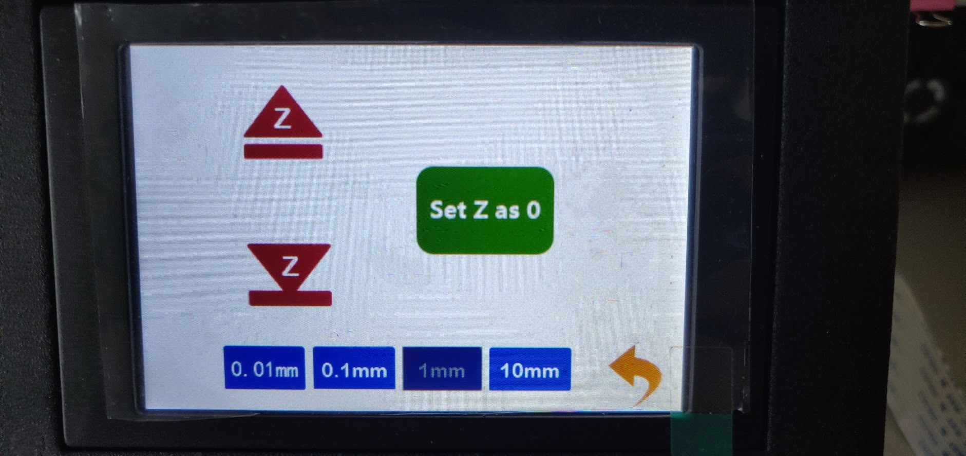

La première chose à faire est de régler grossièrement la hauteur du lit avant de lancer le nivellement automatique.
Ensuite, on peut passer au réglage plus fin de l’offset avec la méthode de la feuille qui gratte.

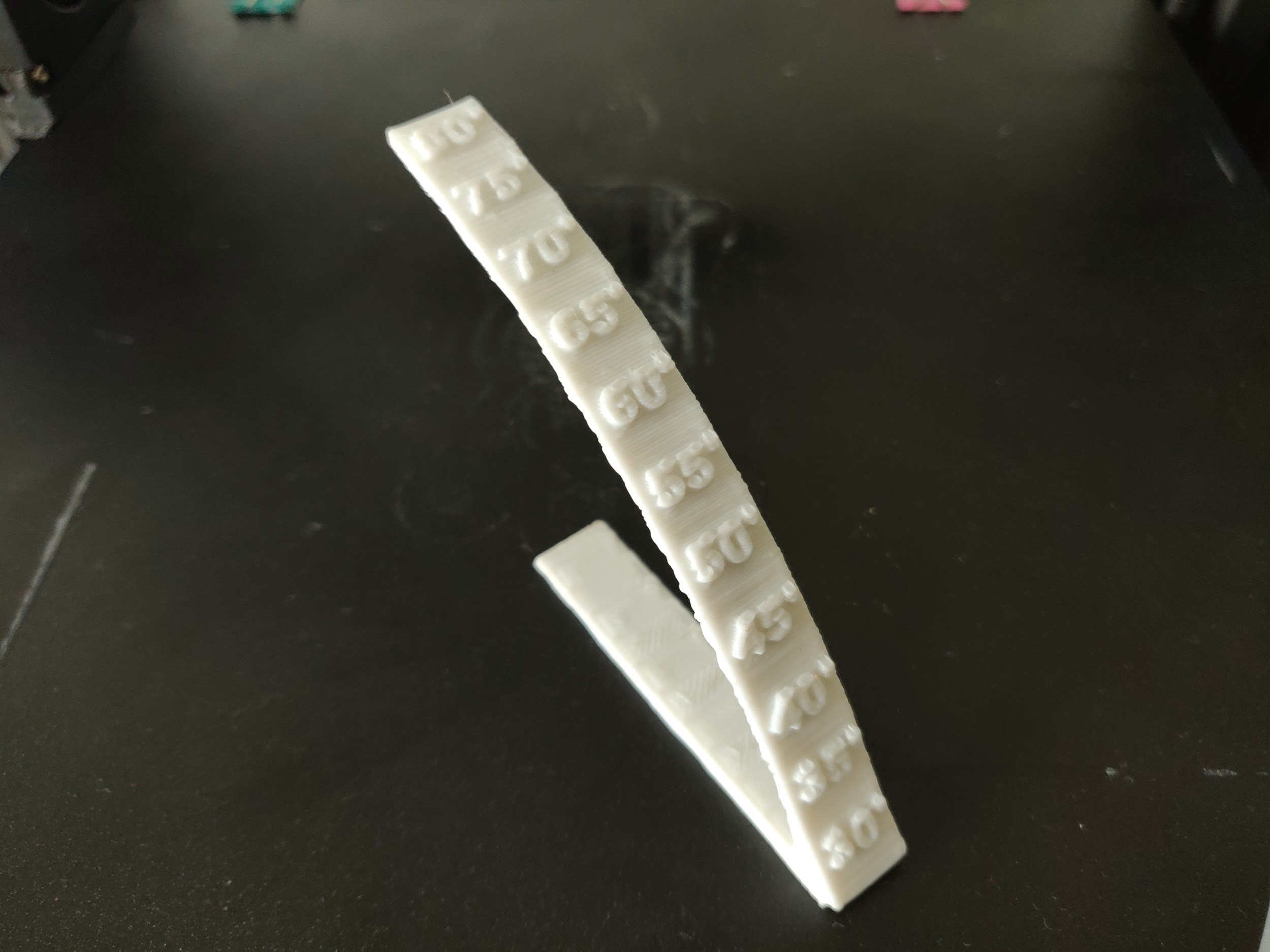

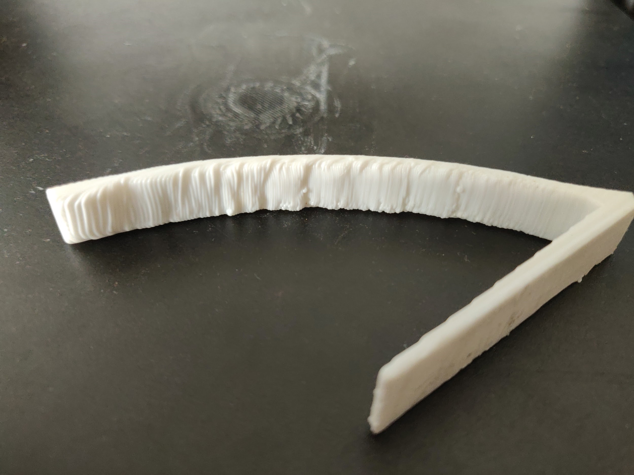

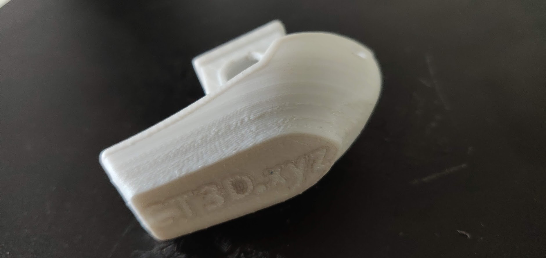

Après avoir inséré le filament, on a tout d’abord réalisé l’objet fourni sur la carte Micro SD sous forme de gCode :

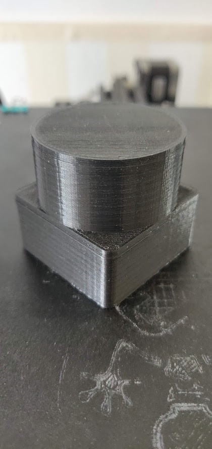

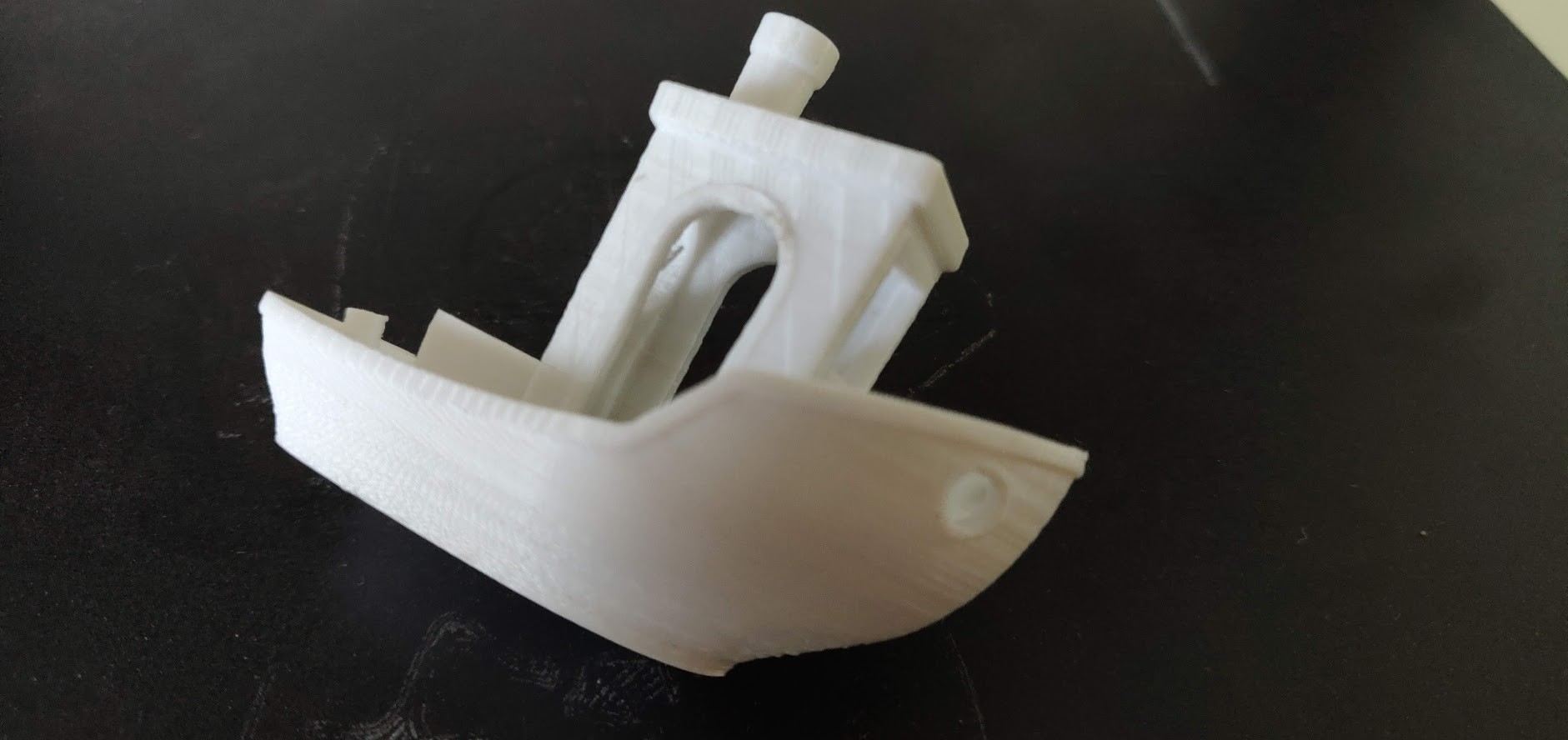

Ensuite, on a fait le fameux benchy que chacun connait. Pour le trancher, on a utilisé Cura avec le profil Alfawise U30 dont les dimensions de la surface d’impression ont été adaptées. Le trancheur Tronxy fourni et recommandé dans la documentation nous a rebuté à la première ouverture du logiciel.
Avec peu d’efforts, la machine réalise des impressions correctes.
