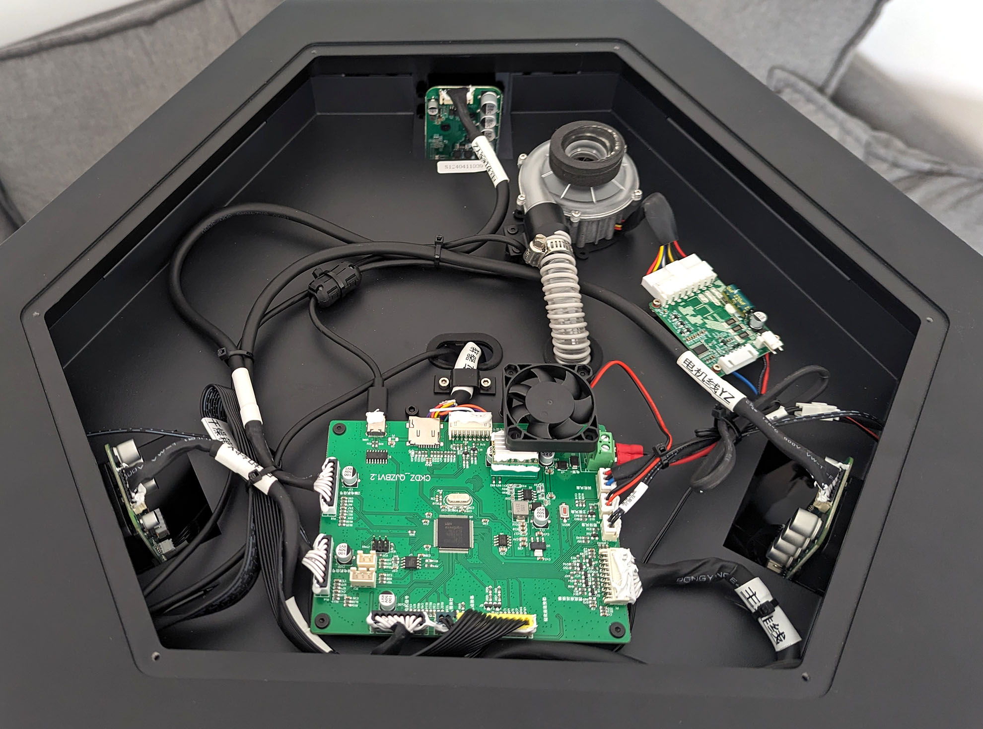

Si les choix logiciels de FLSun peuvent laisser à désirer, c’est tout autre chose d’un point de vue matériel, tant pour le châssis que l’électronique. On retrouve des composants haut de gamme qui offrent un gros potentiel qui ne demande qu’à être exploité.
carte mère flsun s1
Sur la photo ci-dessus, la carte mère se “contente” de faire tourner Klipper. En effet, la puissance de calcul est déportée sur l’écran (propulsé par un CPU Quad-Core ARM A7 à 1,5 GHz et une mémoire eMMC de 16 Go) et les moteurs pas à pas sont en boucle fermée. C’est-à-dire qu’ils ont chacun une carte de calcul dédiée qui permet d’avoir un retour d’information pour contrôler précisément leur position. C’est un gage de précision et de fiabilité : finis les sauts de pas !

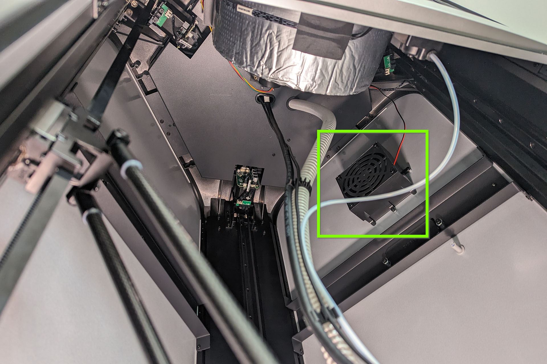

Vous pouvez également apercevoir le ventilateur turbine (de type CPAP) qui pulse l’air jusqu’à la tête d’impression via le tuyau qui lui est accroché. Il s’agit de l’élément le plus bruyant de la machine et ce n’est pas peu dire. Installée dans mon garage accolé, le bruit s’entend dans toute la maison, même avec les portes fermées. C’est vraiment un point négatif important pour qui souhaite imprimer à son domicile.

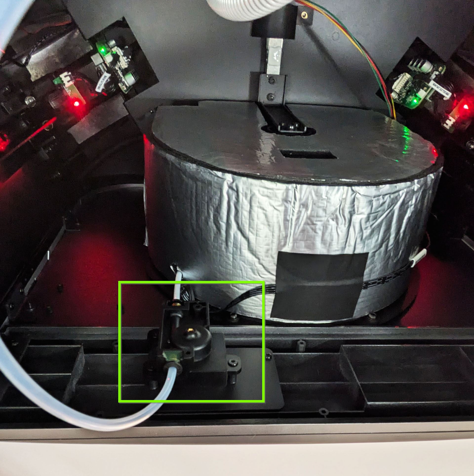

Sous l’électronique installée en haut de l’imprimante, on aperçoit le séchoir bien isolé, le capteur de filament ainsi que le ventilateur d’extraction associé à un filtre à charbon (remplaçable en suivant cette procédure). Cette installation plutôt bien pensée n’empêche pas les bras de remonter : c’est simplement leur longueur qui rend la machine si haute.

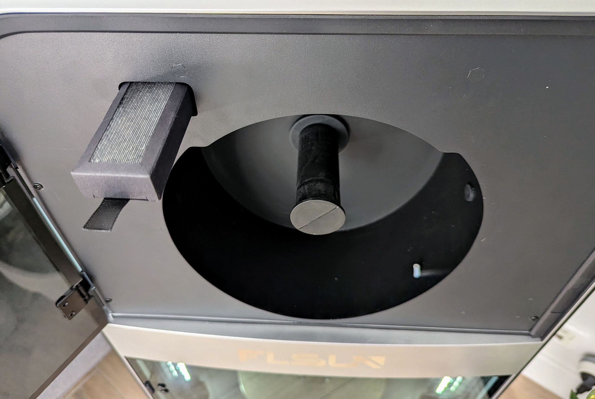

Le support de bobine séchoir de filament intégré
Bien que limité en termes de compatibilité de part sa taille, le support de bobine avec séchoir intégré est pour moi un atout indéniable. J’aurais aimé que l’AMS de ma Bambu Lab X1 Carbon en fasse autant. Malheureusement, encore une fois, FLSun n’a implémenté cette fonctionnalité qu’à moitié. En effet, la température de chauffe est fixe (60°C) et on ne peut pas couper le séchage automatiquement en fin d’impression ou en fonction du taux d’humidité, par exemple.
support de bobine séchant avec déshumidificateur
trappe de stockage pour déshumidifiant
Il semblerait que le support ait une balance intégrée qui serve à mesurer la consommation du filament. Je n’ai toutefois pas testé cette fonctionnalité intéressante.

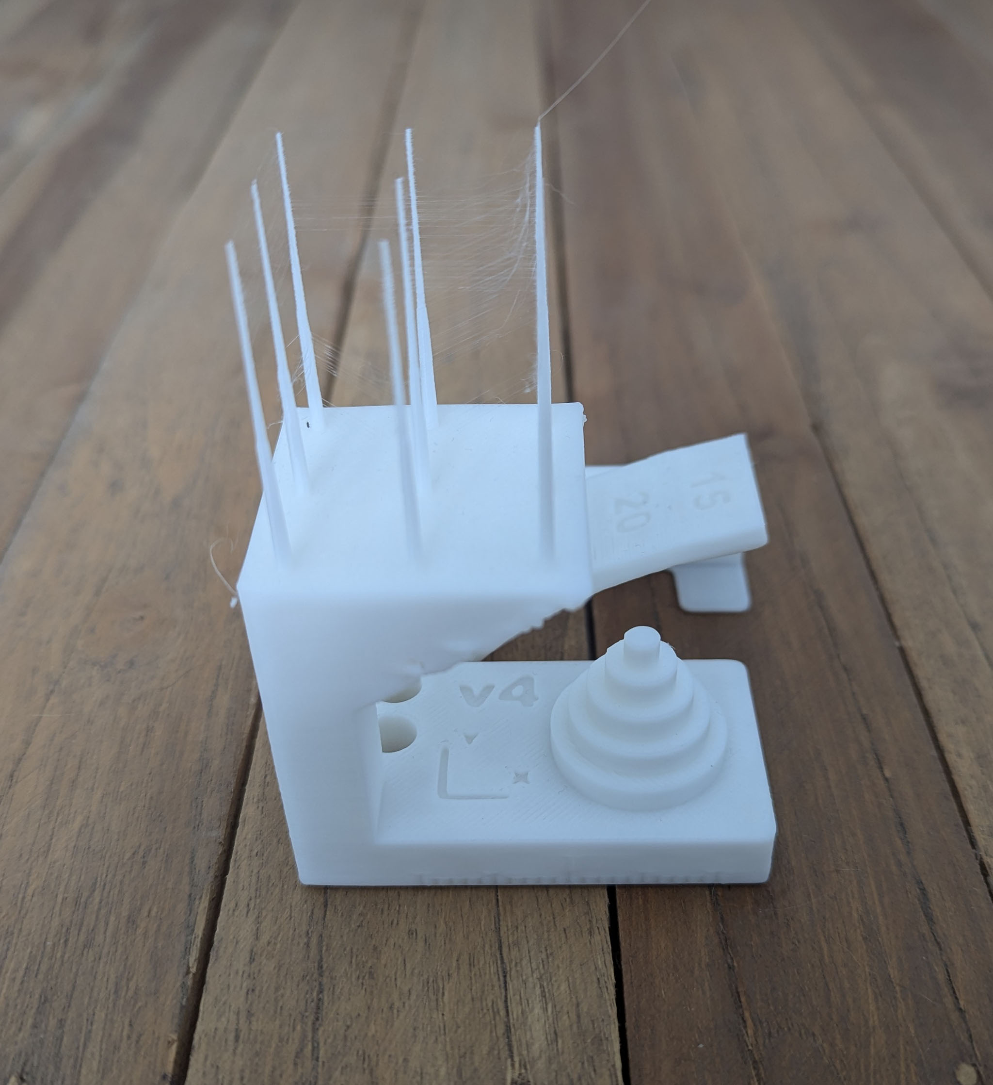

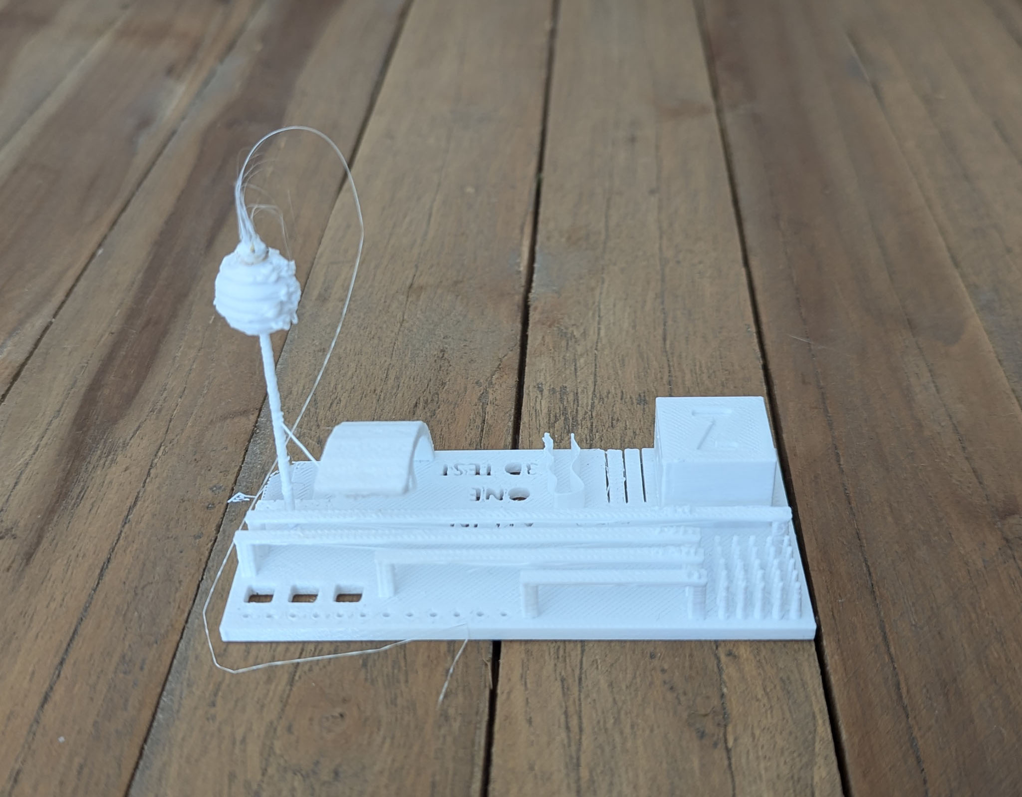

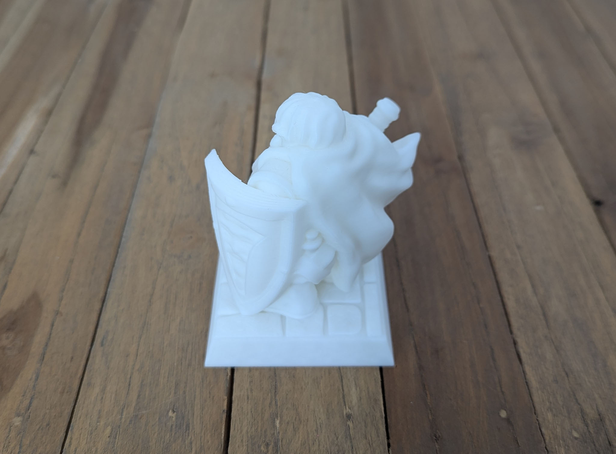

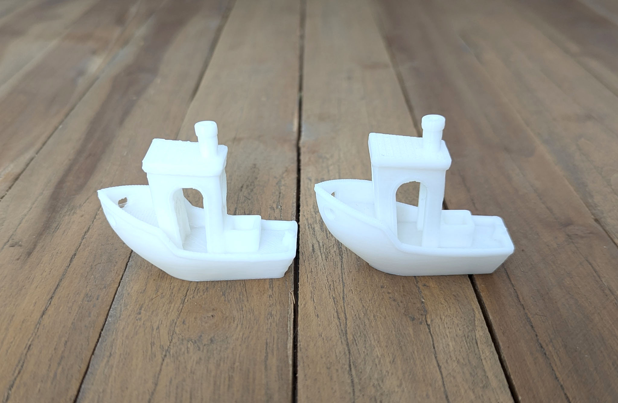

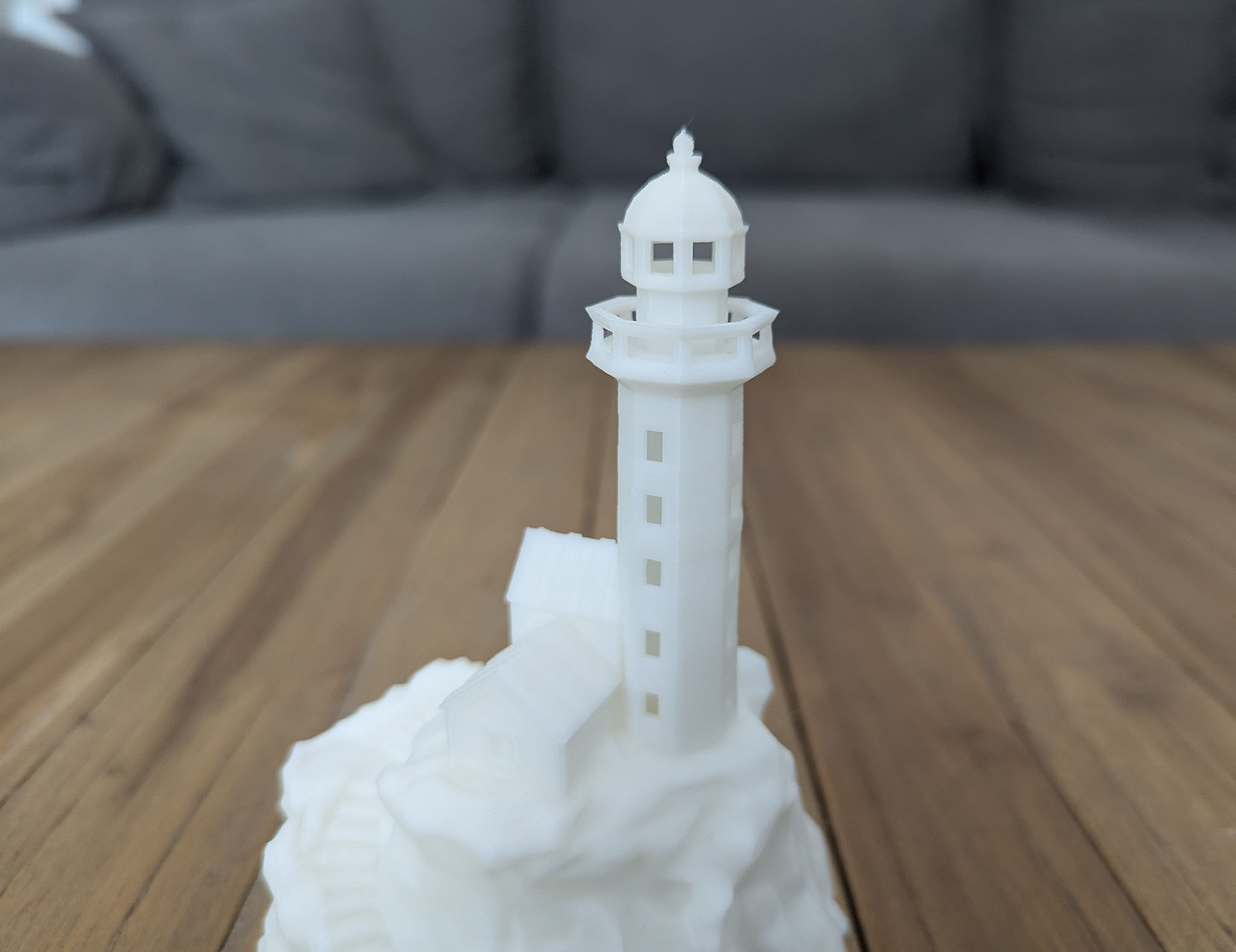

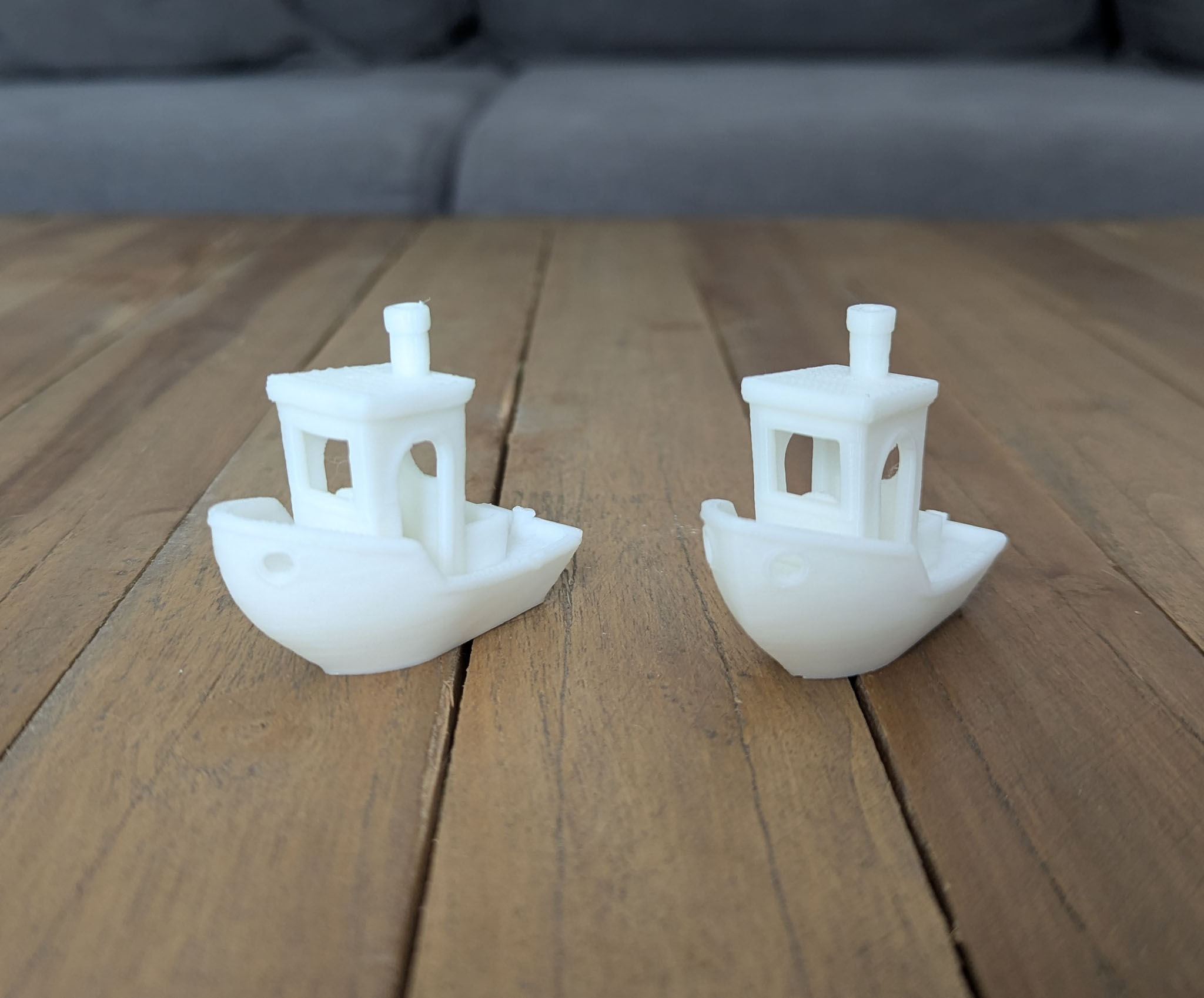

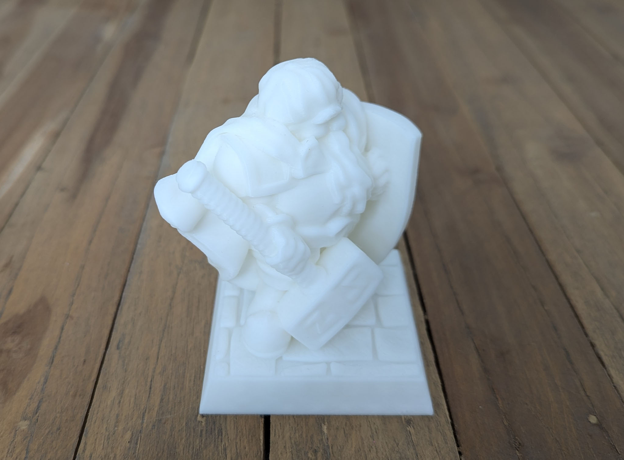

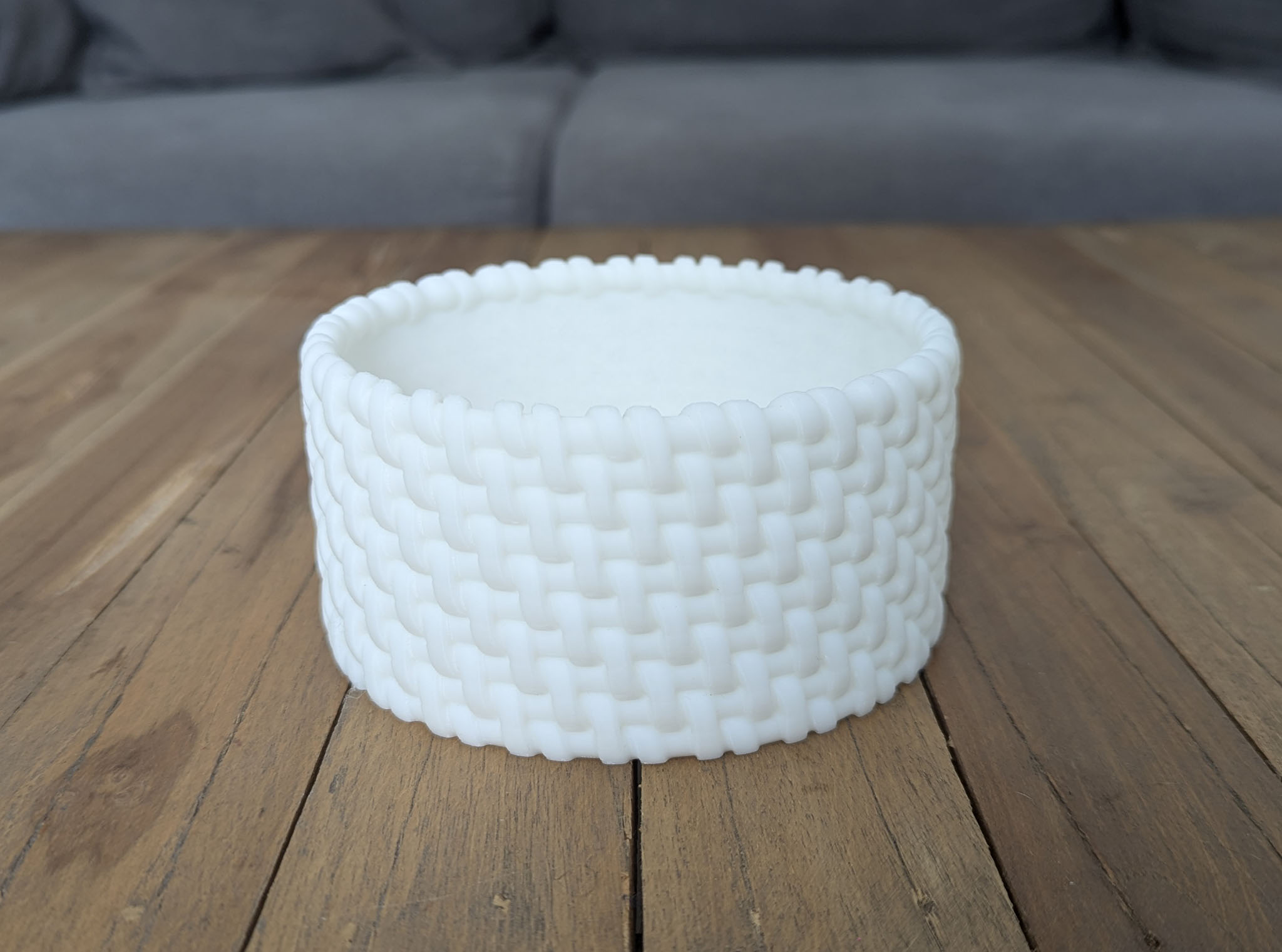

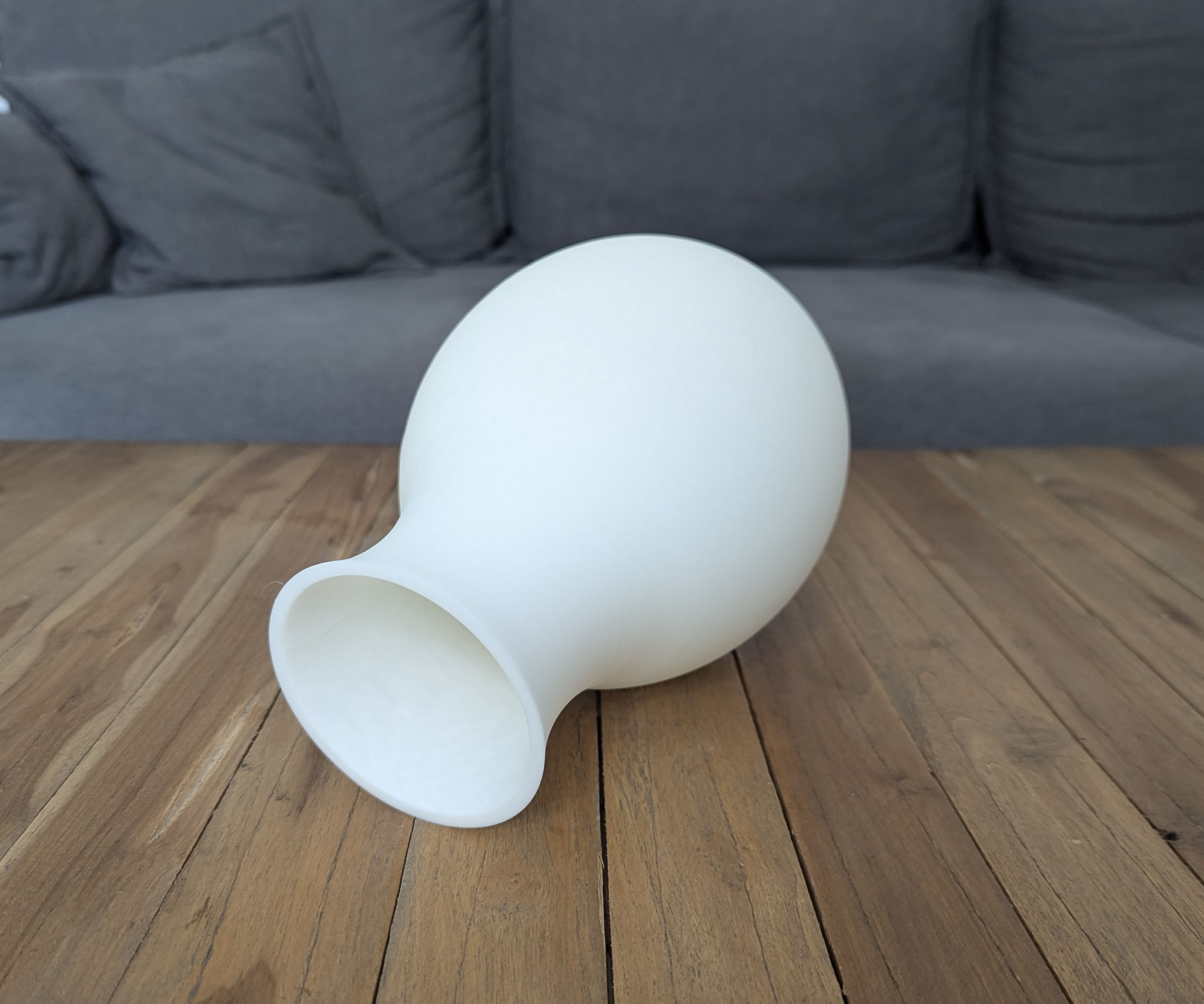

Impression de test (PLA) d’objets déjà tranchés sur la mémoire interne
Les objets ci-dessous ont été imprimés avec le filament fourni, du PLA HS FLSun, en lançant tout simplement l’impression depuis l’écran de contrôle, sans aucun réglage particulier.
Le fameux benchy imprimé en 8mn25 vs 16mn37
Le vase imprimé en 1h11

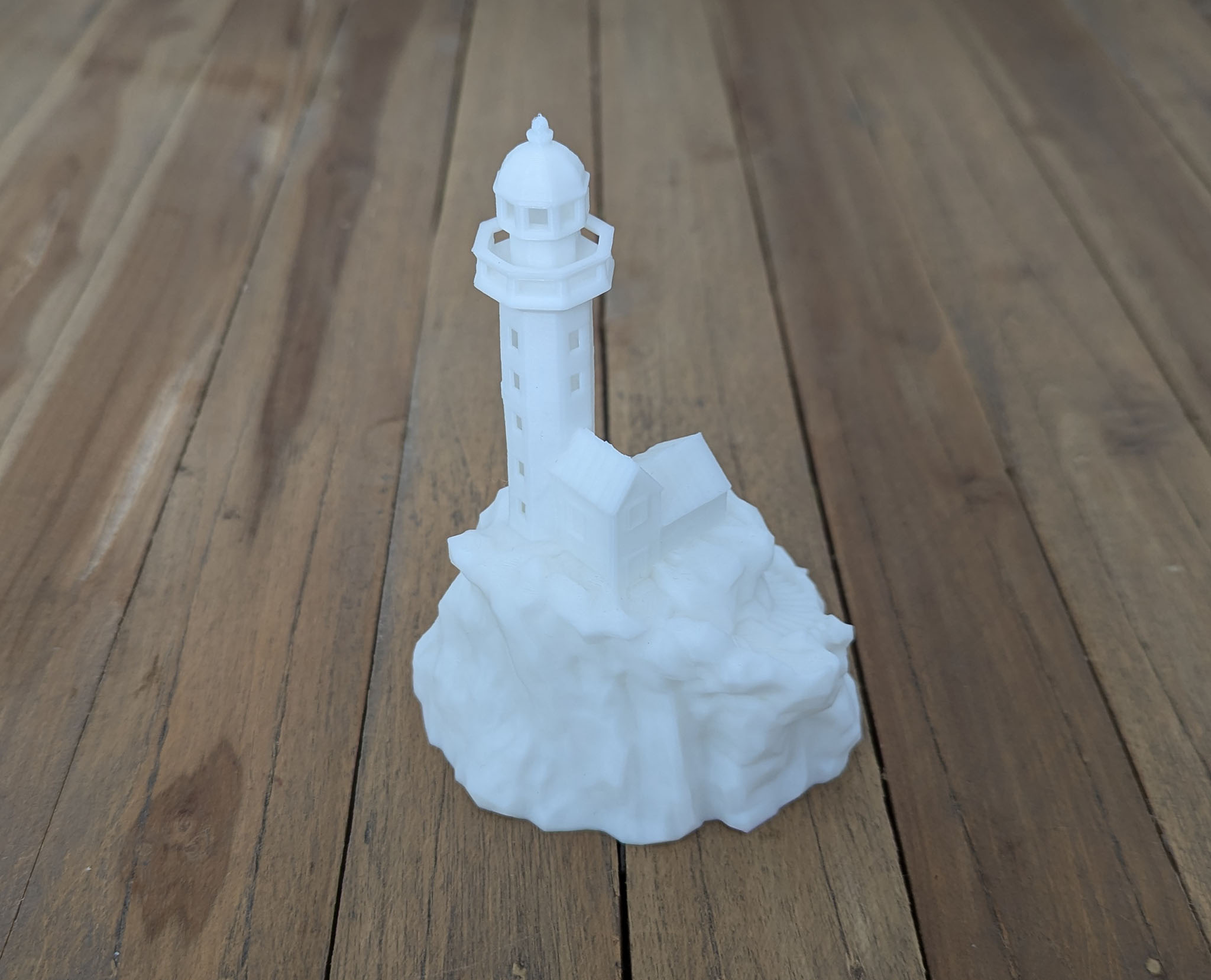

Le phare imprimé en 1h09

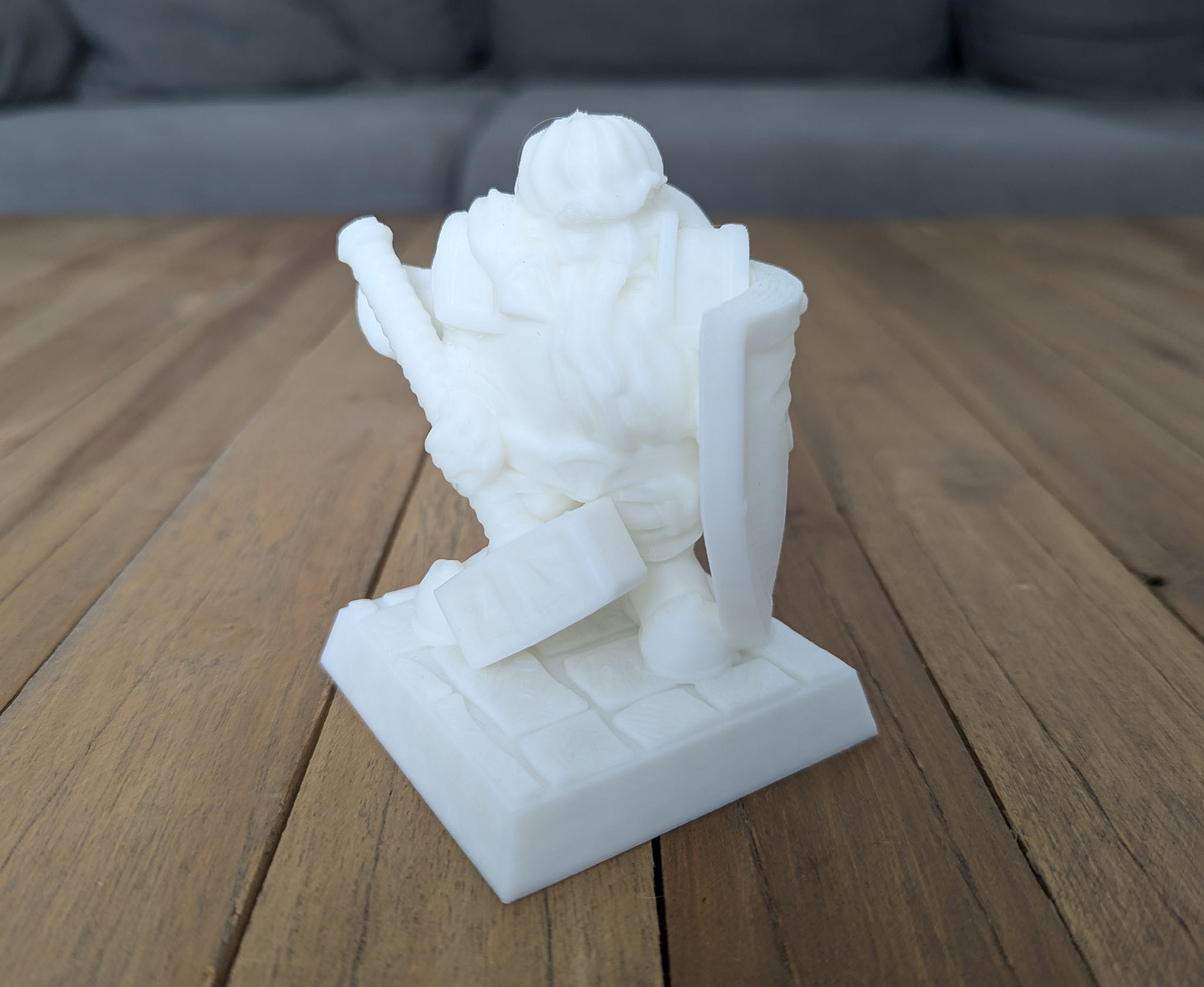

Le guerrier imprimé en 1h08

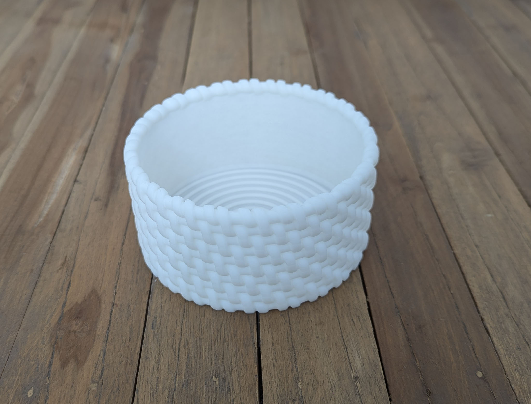

Le panier imprimé en 3h11
Toutes ces impressions 3D se sont enchaînées sans encombre. Compte tenu de la vitesse d’impression et des tailles variées des objets, on peut dire que la qualité est très bonne.

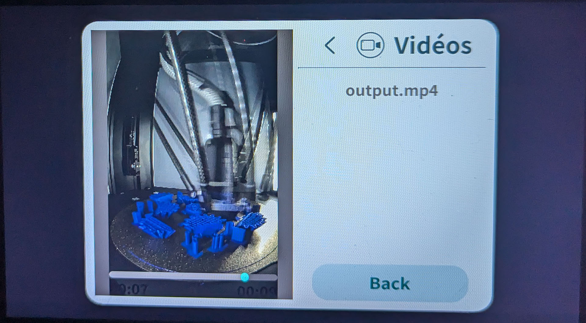

La fonction timelapse

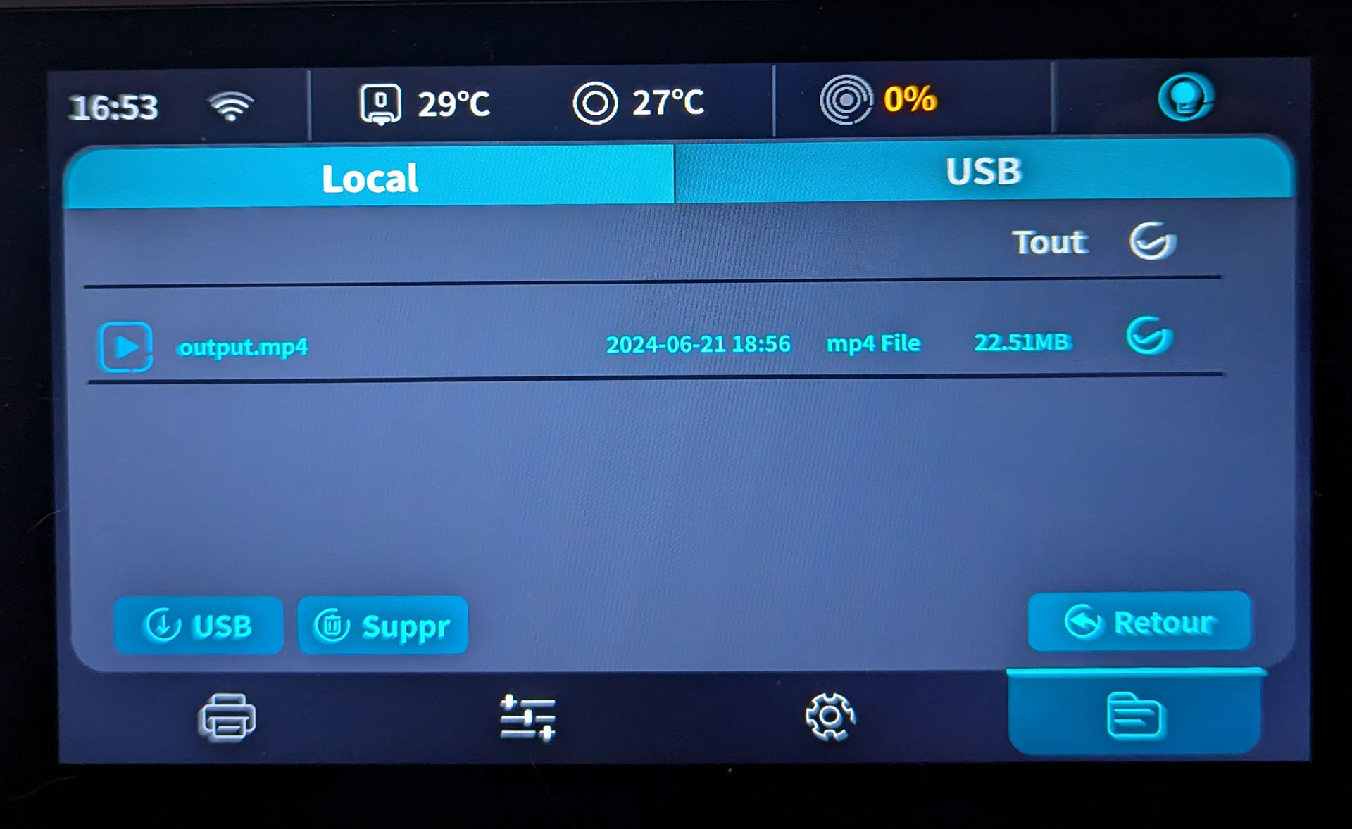

La caméra intégrée à la S1 n’est pas dédiée qu’à la surveillance. On peut également s’en servir pour réaliser des timelapses en 720p. Malheureusement, cette fonctionnalité semble, une fois de plus, avoir été implémentée à la va-vite. Seul le dernier timelapse est conservé sur la mémoire interne sous le nom de output.mp4. Chaque nouveau timelapse écrase donc le précédent. Il est par conséquent impératif d’exporter chaque timelapse sur une clé USB via la fonction dédiée. De plus, à chaque export, il faut penser à renommer ou sauvegarder ailleurs le timelapse précédent car le fichier porte toujours le même nom…
Cerise sur le gâteau, deux fichiers sur trois que j’avais exporté étaient corrompus et illisibles…

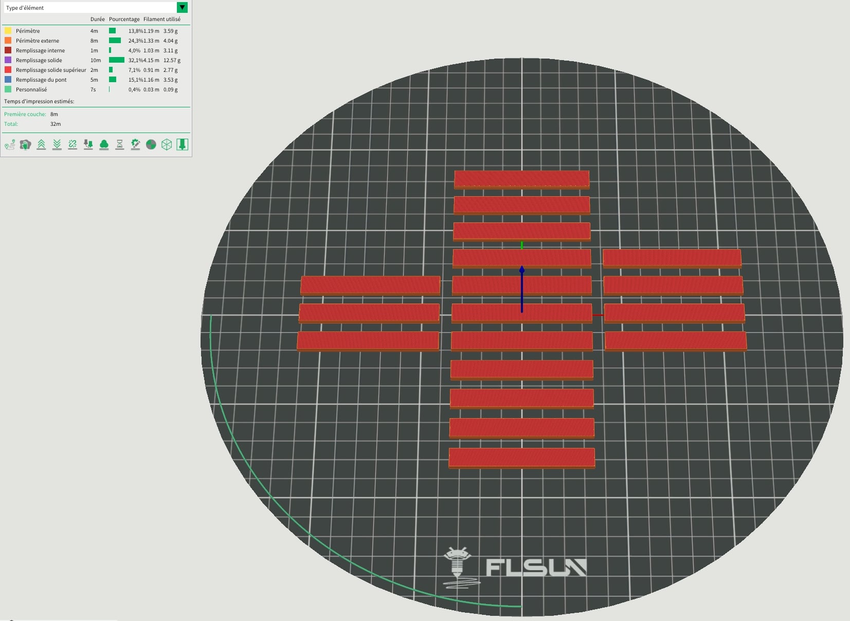

Logiciel slicer
Comme beaucoup de constructeurs, FLSun est un peu chauvin et propose son propre slicer arborant son logo, qui s’avère être un énième fork mal réalisé (à mon goût) de PrusaSlicer… Toutefois, j’ai réalisé tous les tests suivants en l’utilisant avec les réglages et profils par défaut du logiciel FLSun Slicer.
Vous remarquerez que FLSun n’avait pas pris soin d’orienter correctement l’image de la caméra dans les premières versions du firmware…

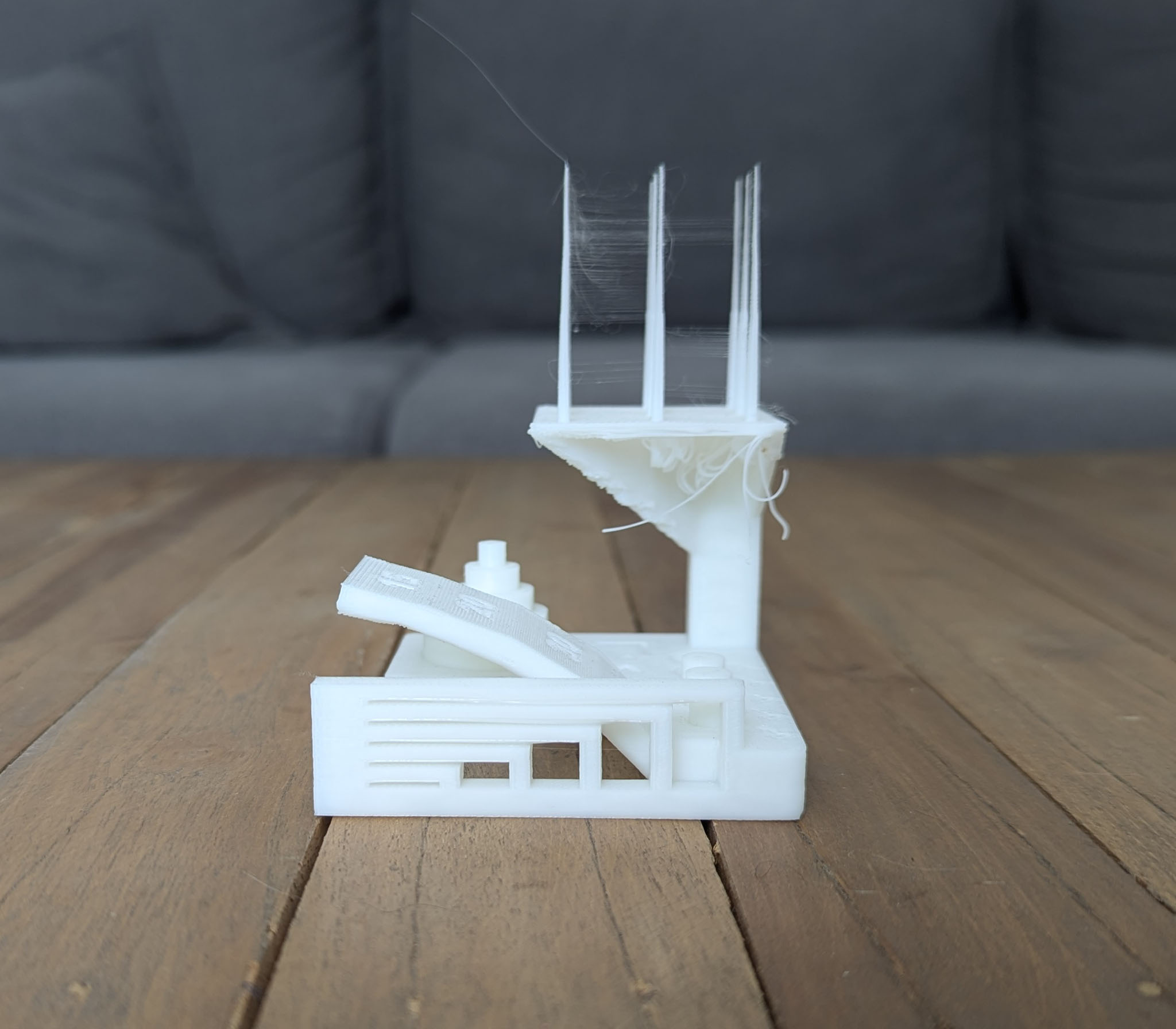

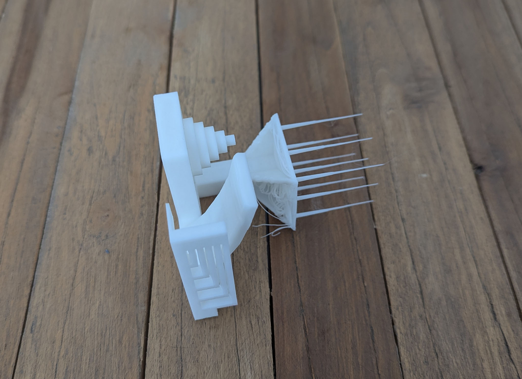

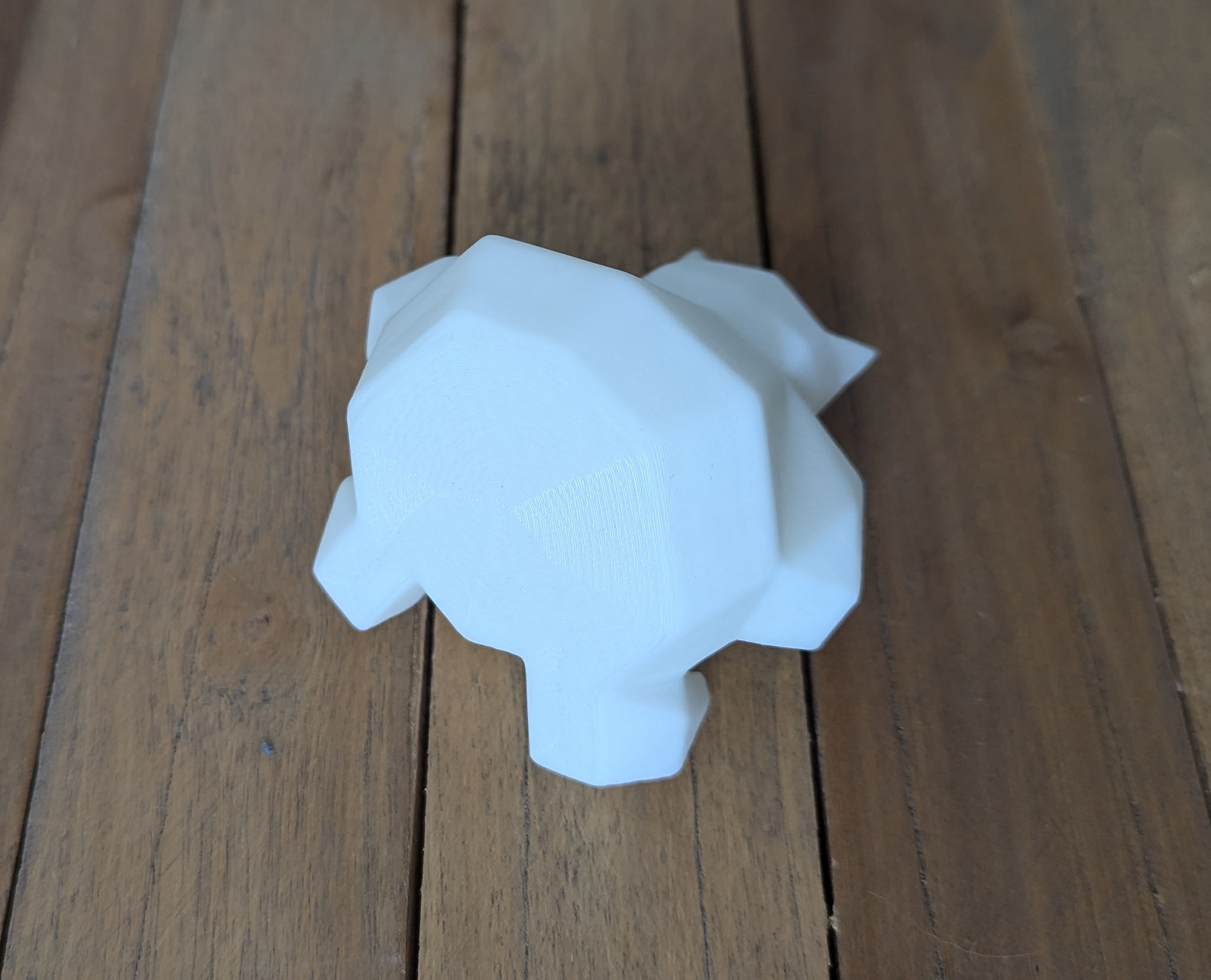

D’autres impressions en PLA faites sur la FLSun S1

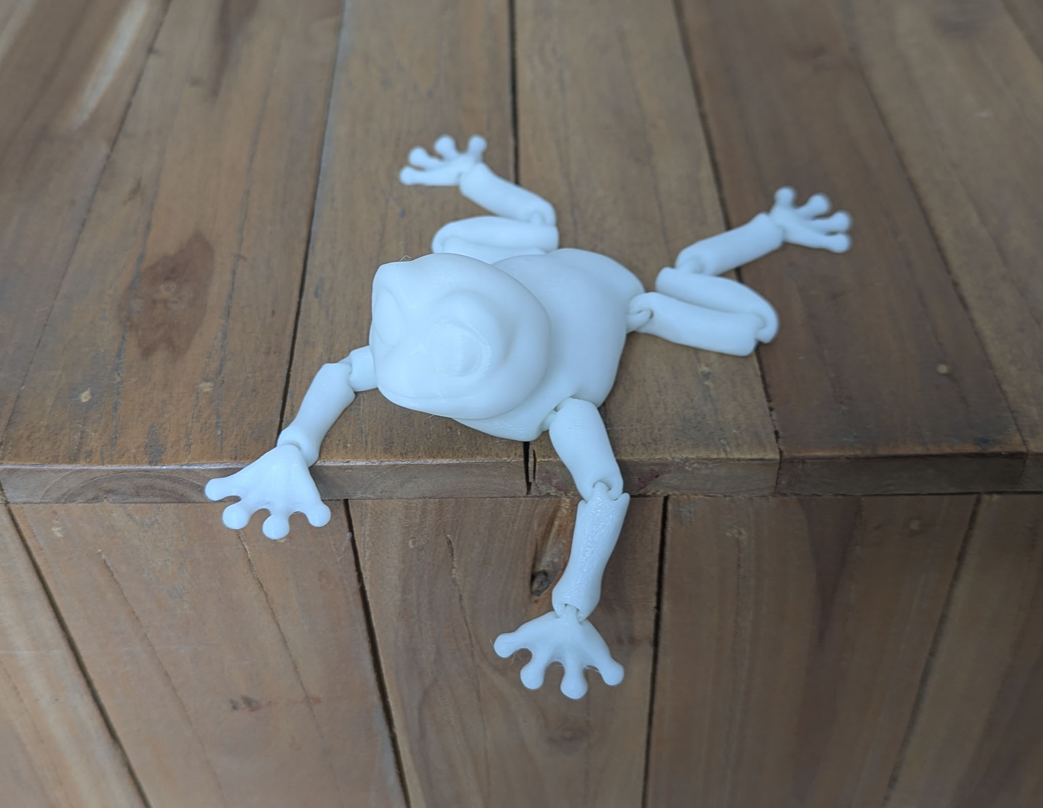

Toujours avec le PLA HS fourni, j’ai tranché avec FLSun Slicer les fichiers suivants en utilisant le profil PLA standard à 200 microns.
La Flexi Frog imprimée en 57mn11

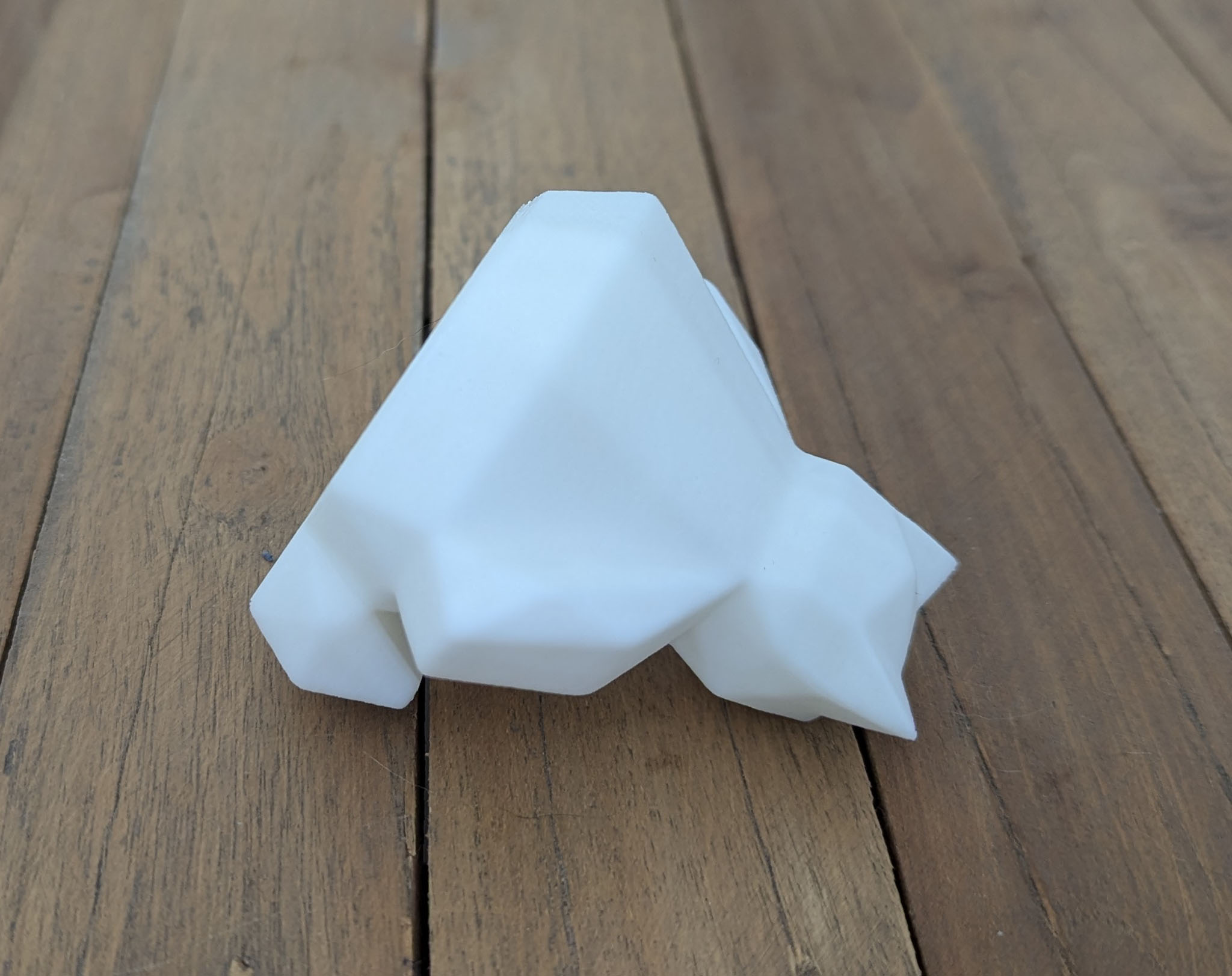

Le Pokemon “chat” Low-Poly Snorlax imprimé en 27mn22

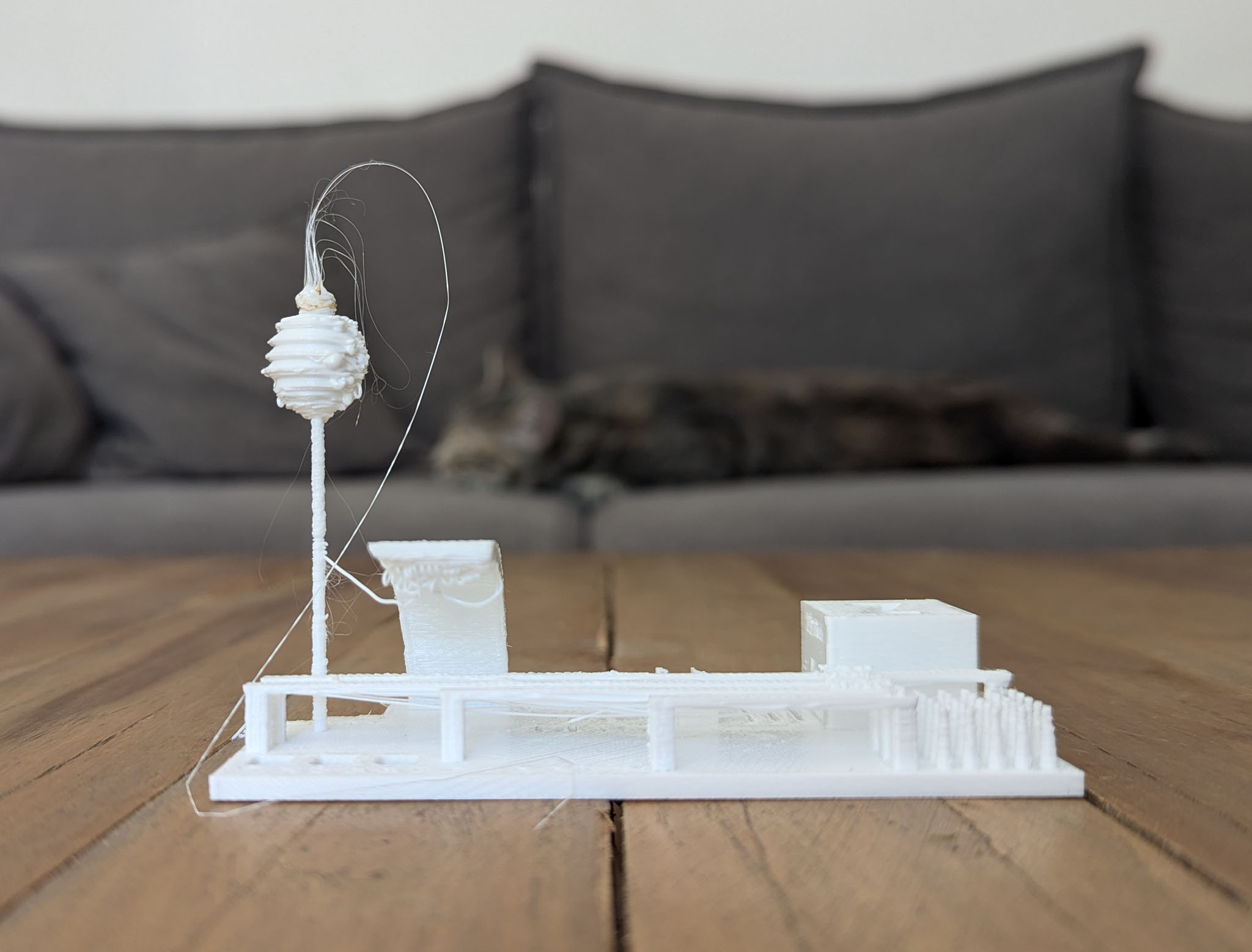

Le Torture Test de Kickstarter et Autodesk imprimé en 47mn57

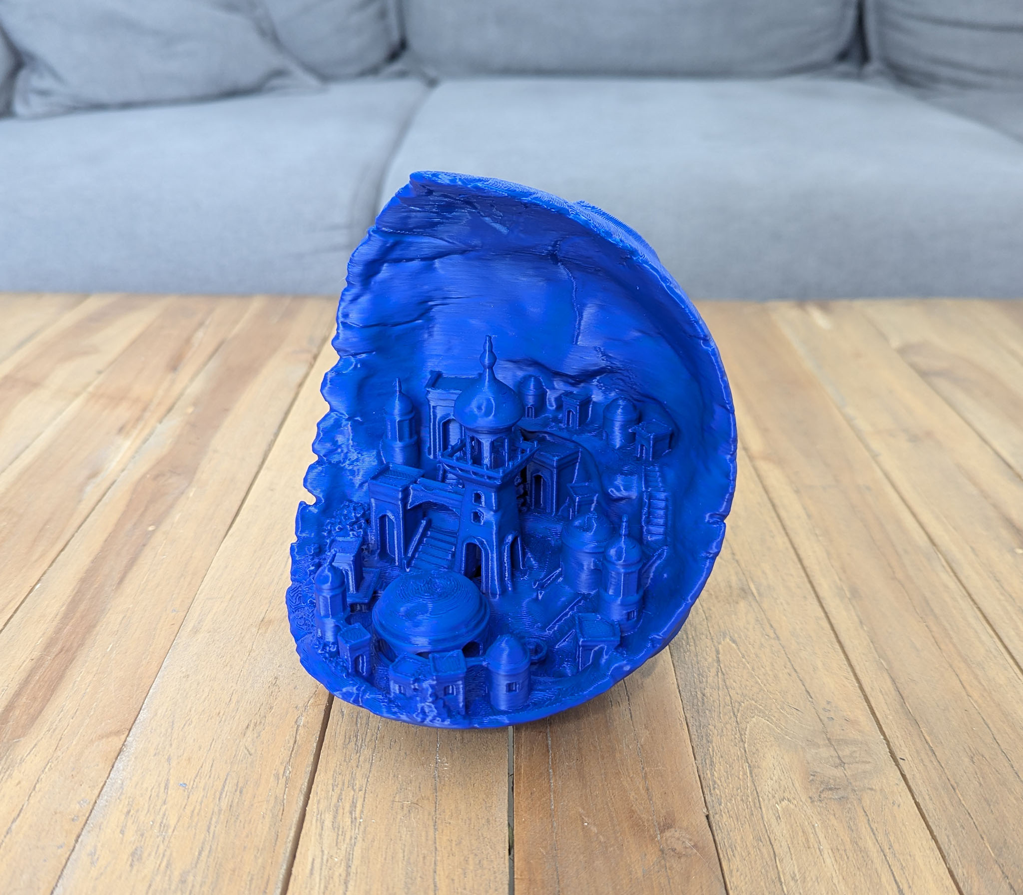

La Moon City 2.0 imprimée en 2h52

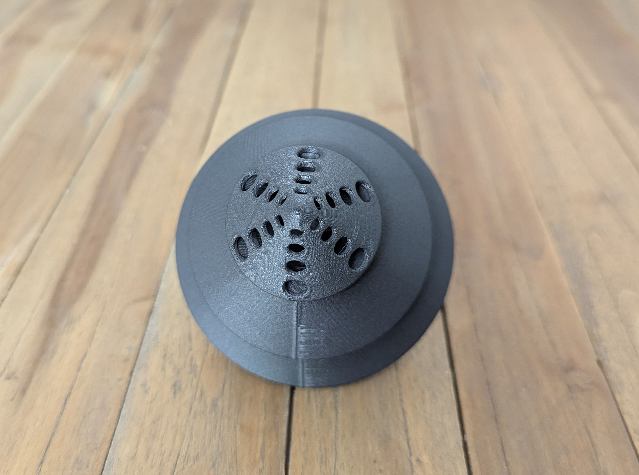

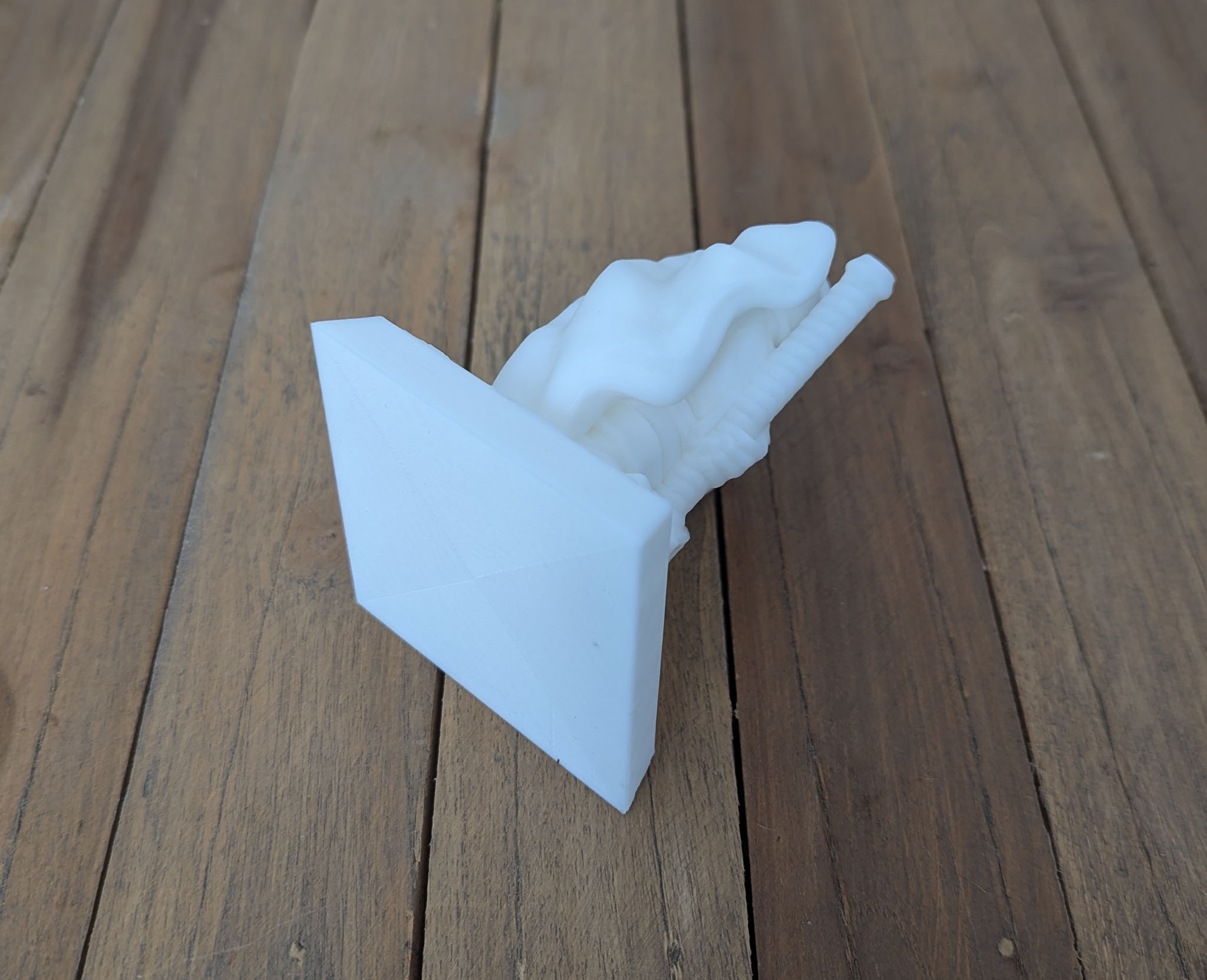

Bien que toutes ces impressions 3D en PLA aient été globalement réussies et que la qualité soit très satisfaisante pour la vitesse d’impression (notamment pour la Lune ville), le torture test révèle qu’il y a des améliorations à apporter aux profils par défaut du slicer. Calibrer le débit et le “Pressure Advance” de chaque filament contribuerait certainement à améliorer encore davantage les résultats.

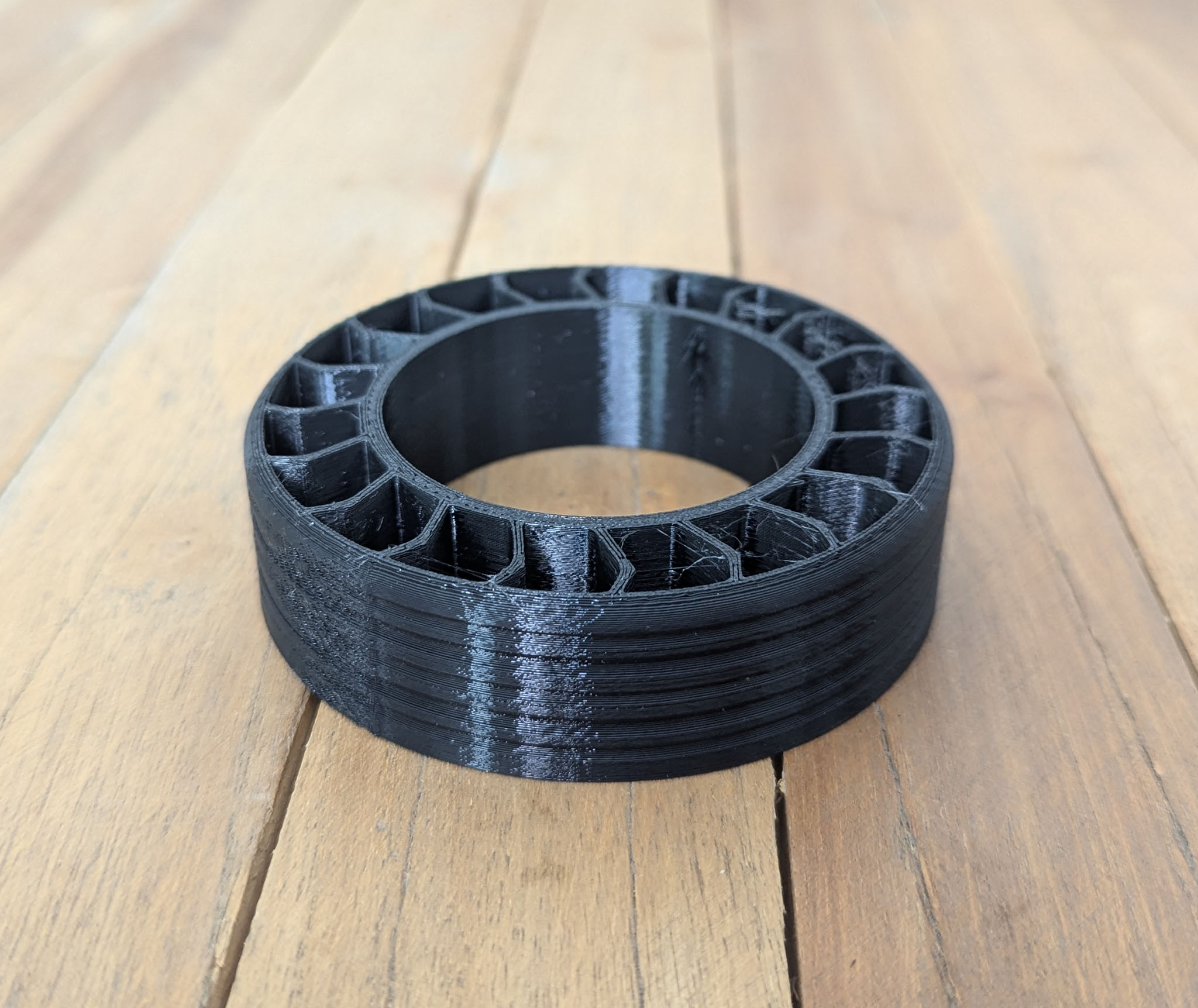

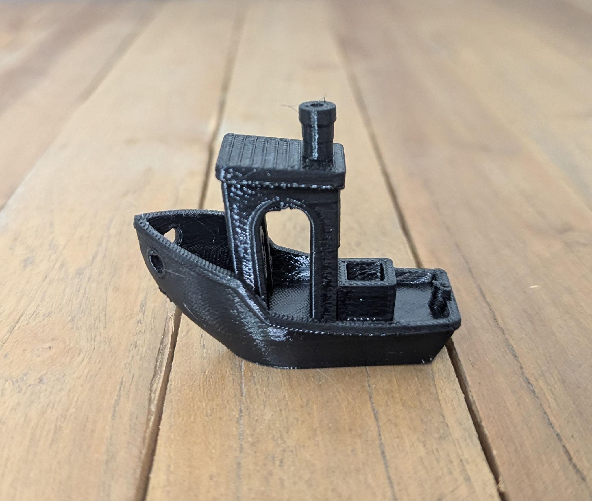

Impressions en TPU 95A avec la S1

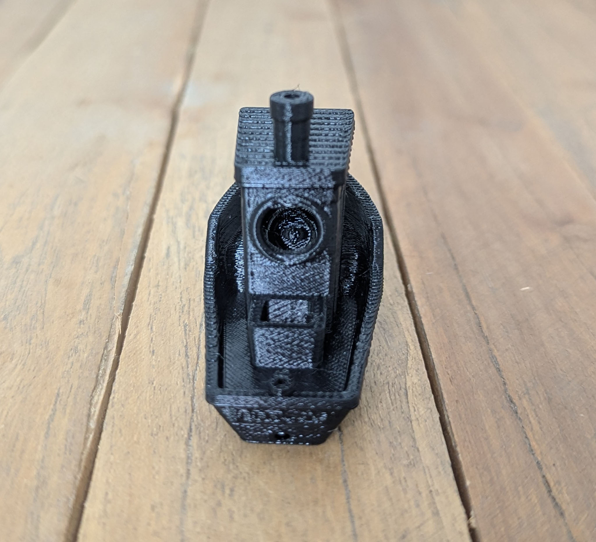

Pour l’impression 3D de filament flexible adapté au drone FPV, j’ai troqué mon bon vieux SaintSmart pour du TPU-HF de chez Bambu Lab.

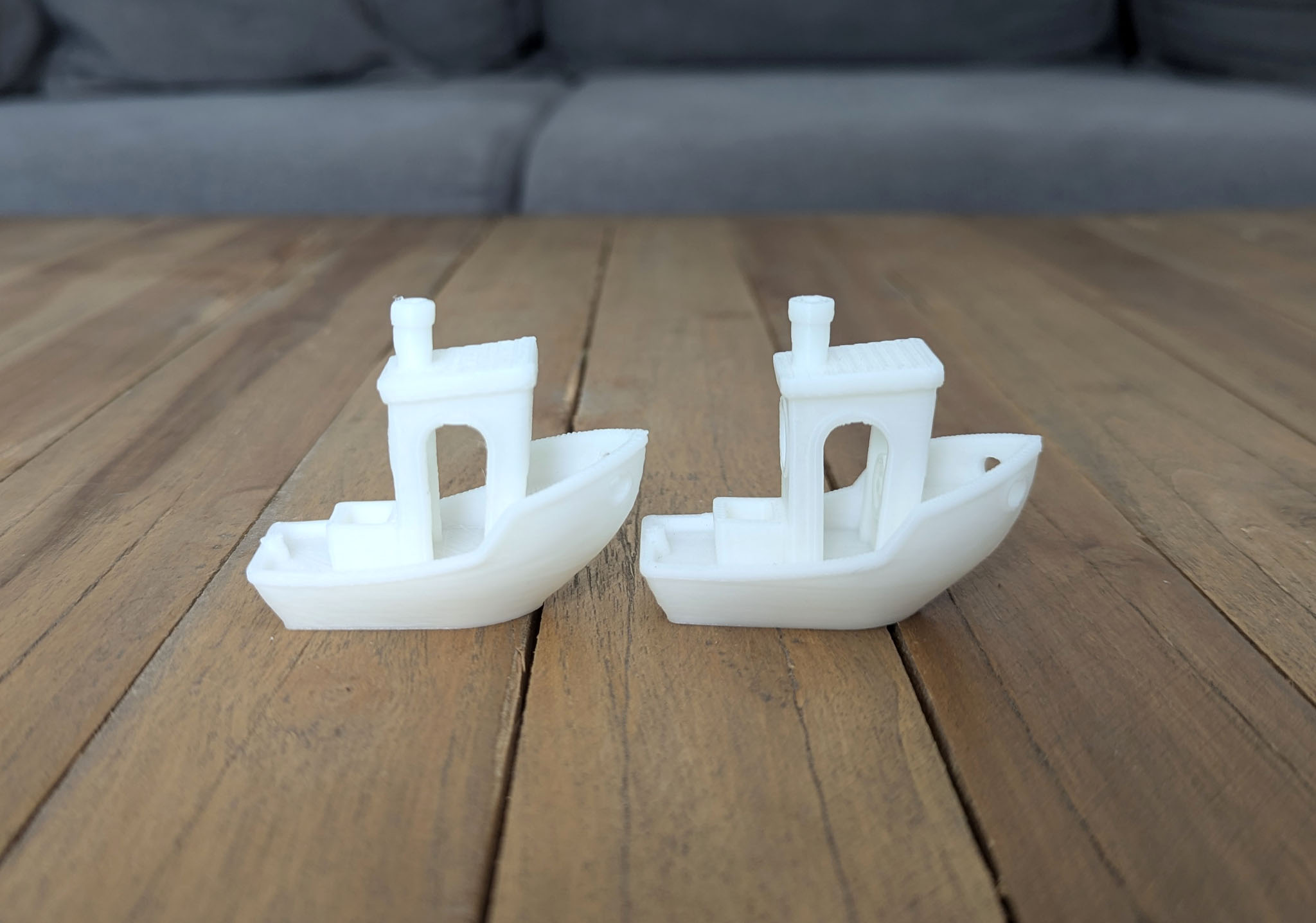

Le Benchy Boat imprimé en 1h31
Un pneu “Airless” imprimé en 2h21
Le profil TPU, bien que conservateur en vitesse d’impression avec un débit volumétrique limité à 3,8 mm³/s et une vitesse maximale de 80 mm/s, démontre que la S1 est à l’aise avec ce type de matériau souple.

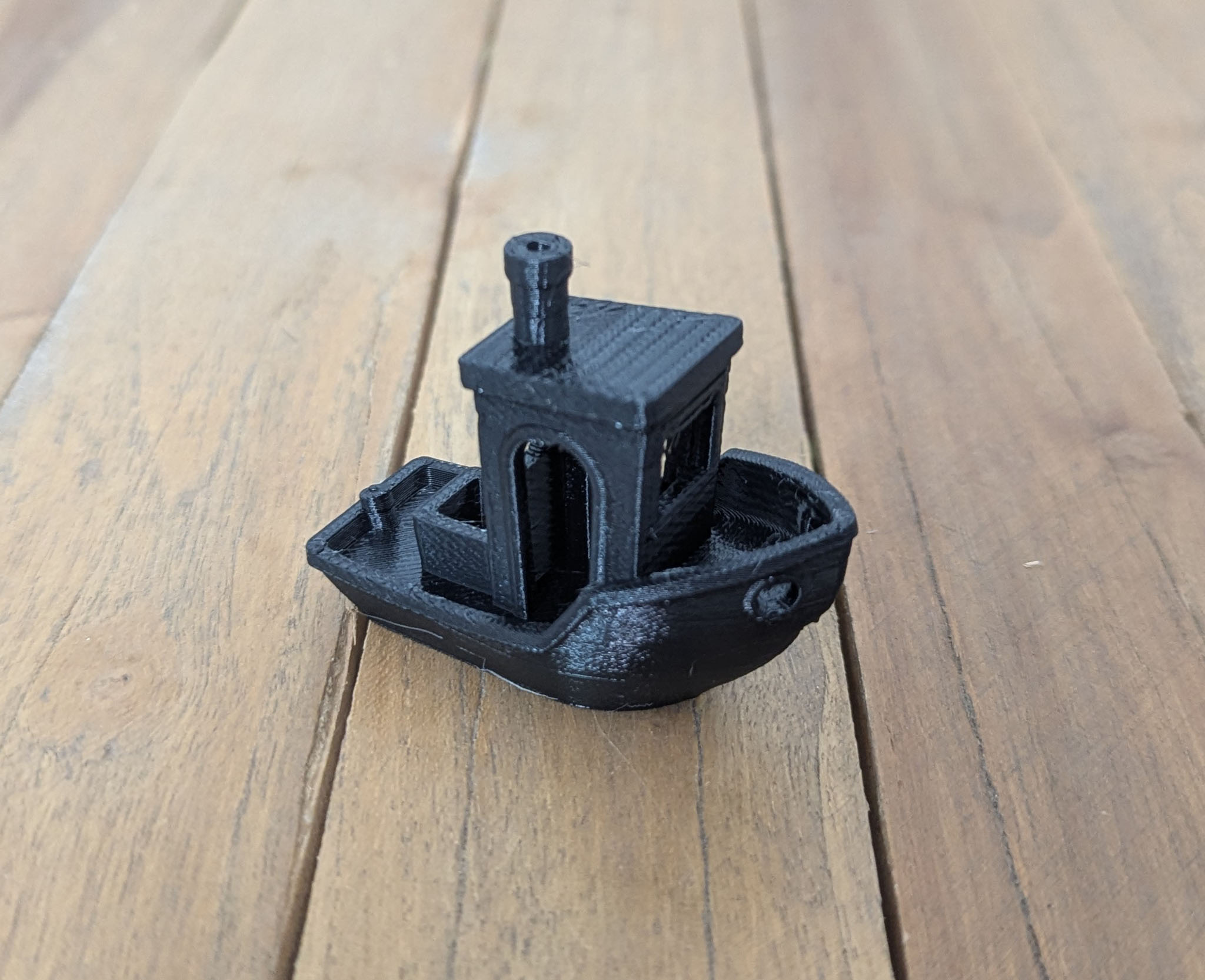

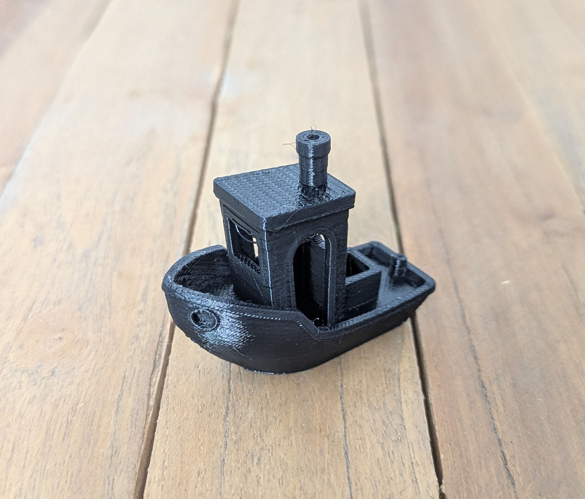

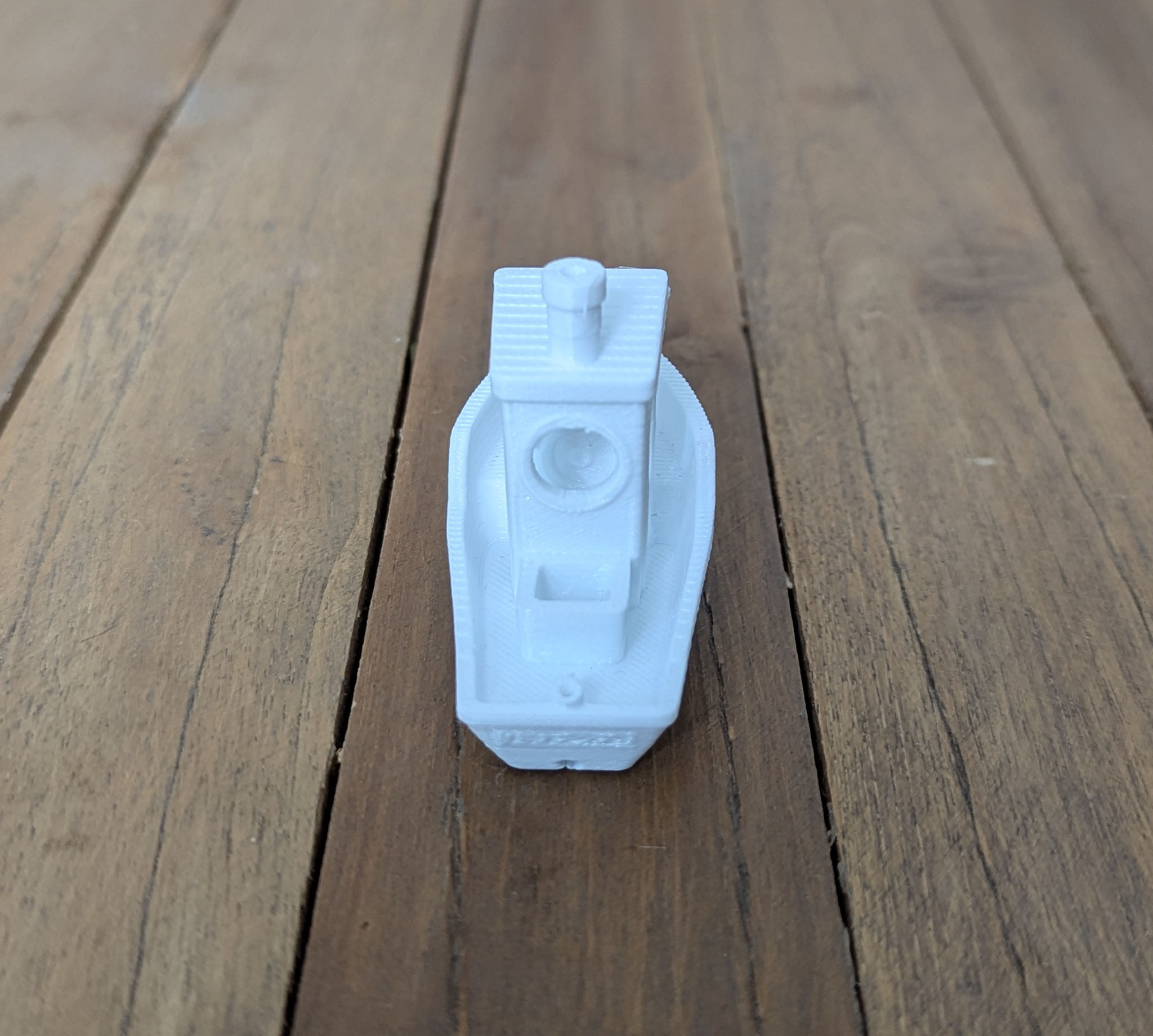

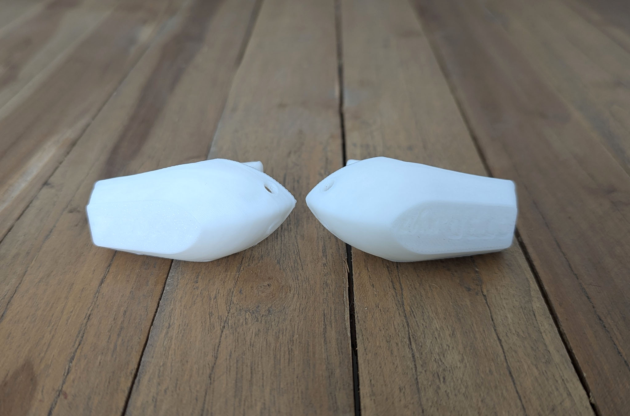

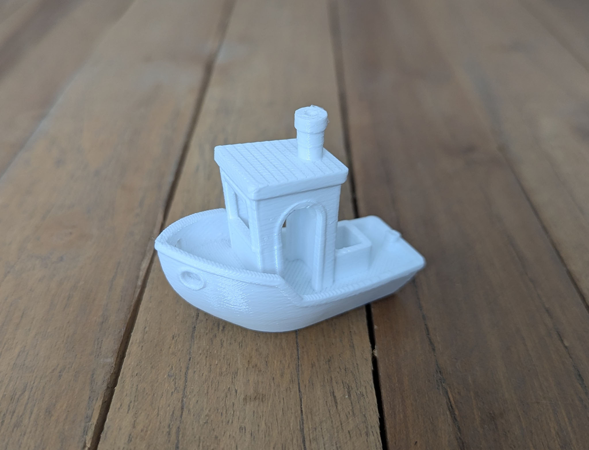

Le Benchy Boat imprimé en 34mn25
Au delta près d’une légère sur-extrusion (corrigeable avec une calibration du flow) et d’une première couche restée sur le lit faute d’avoir attendu que ce dernier refroidisse pour retirer l’objet, ce benchy en PETG est de qualité correcte.

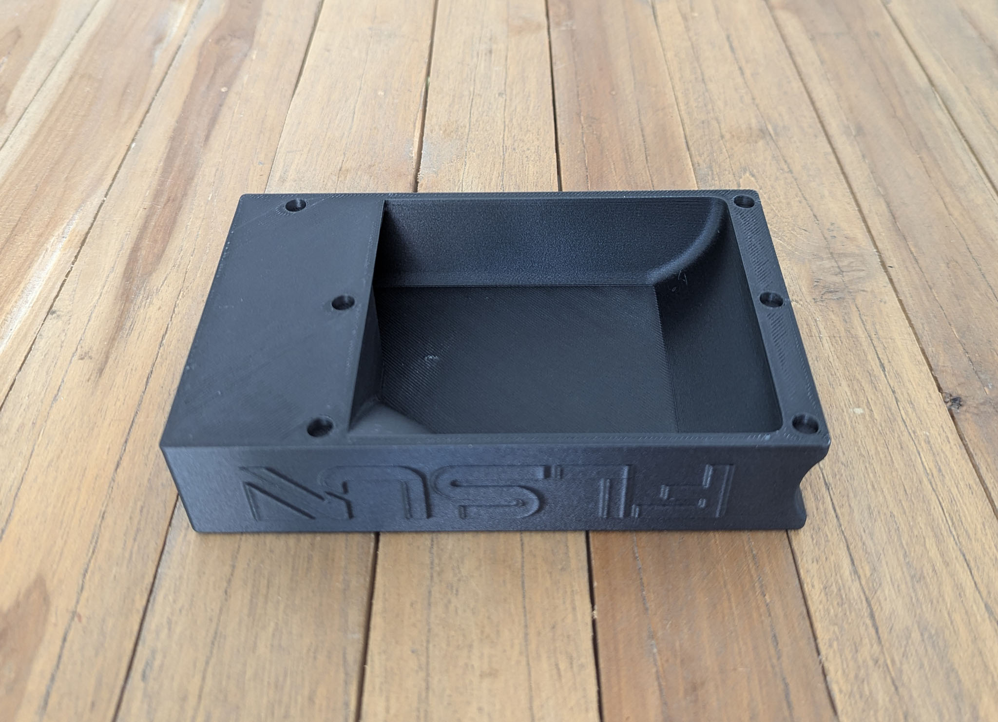

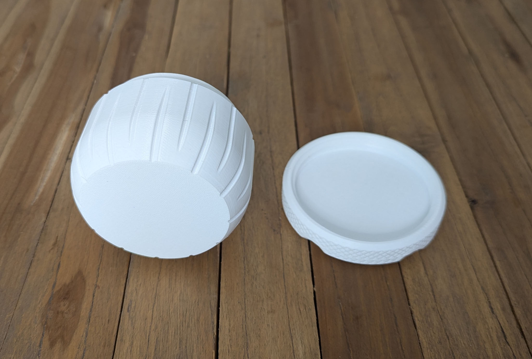

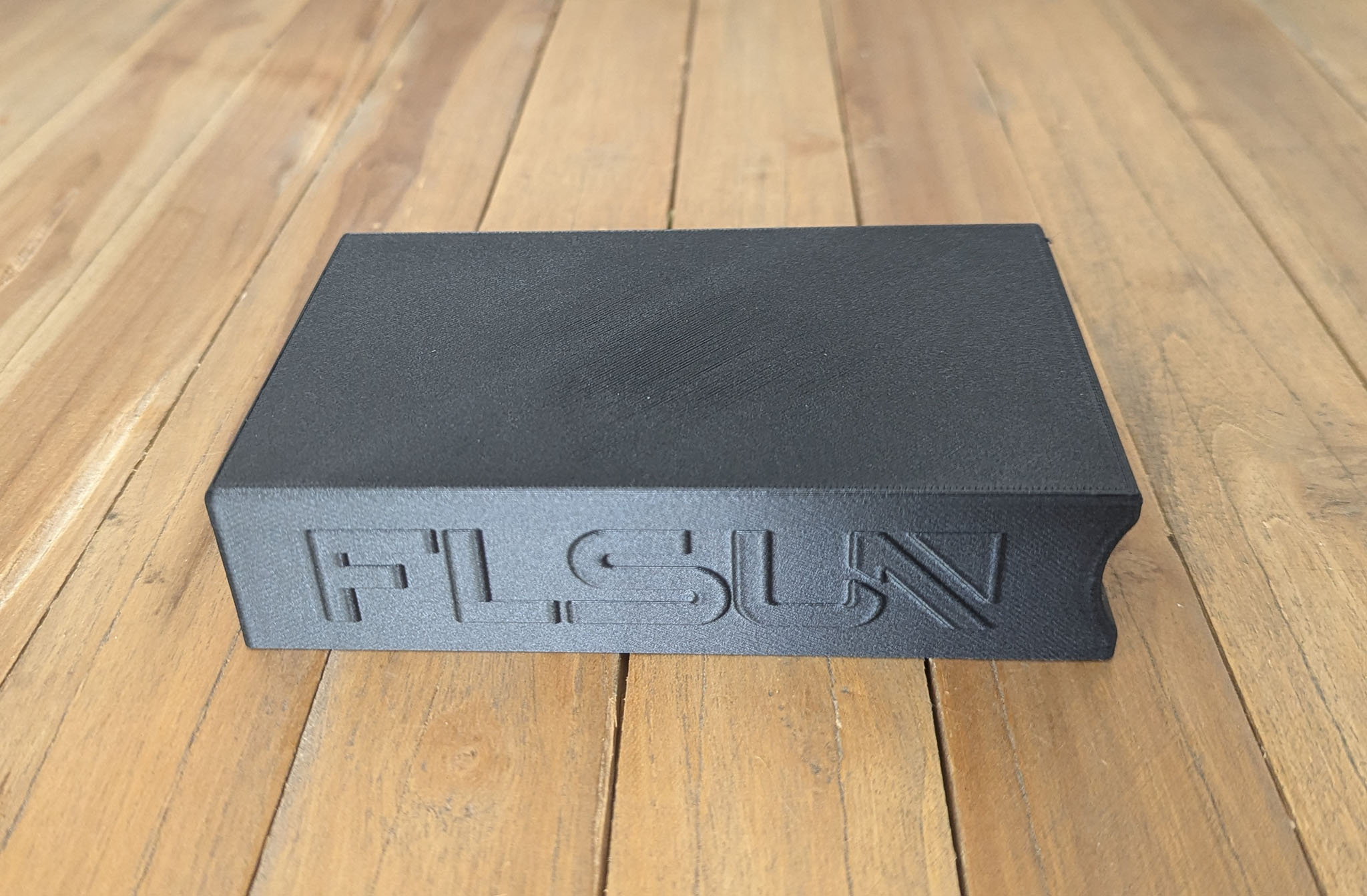

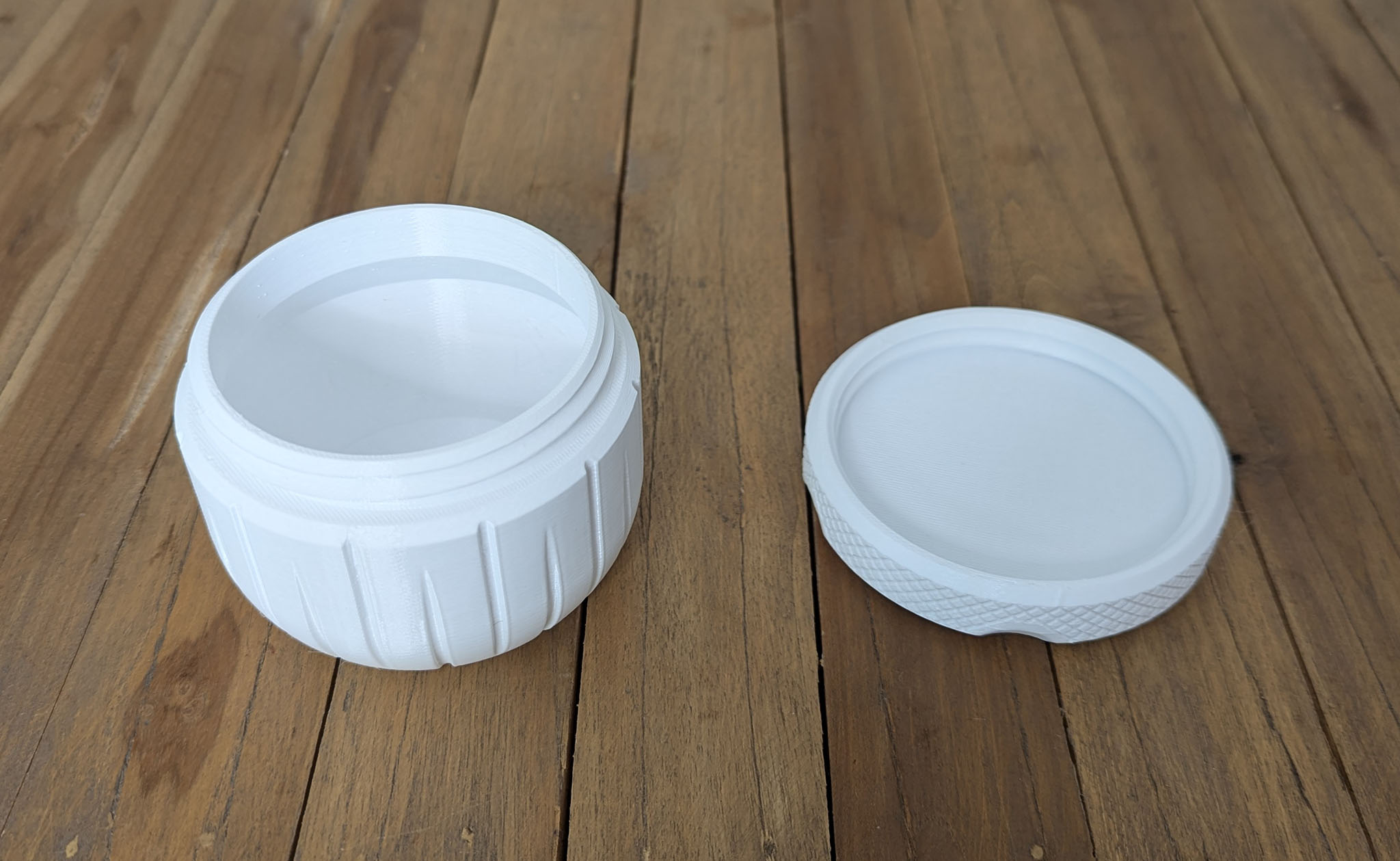

La boîte avec son couvercle imprimés en 4h07

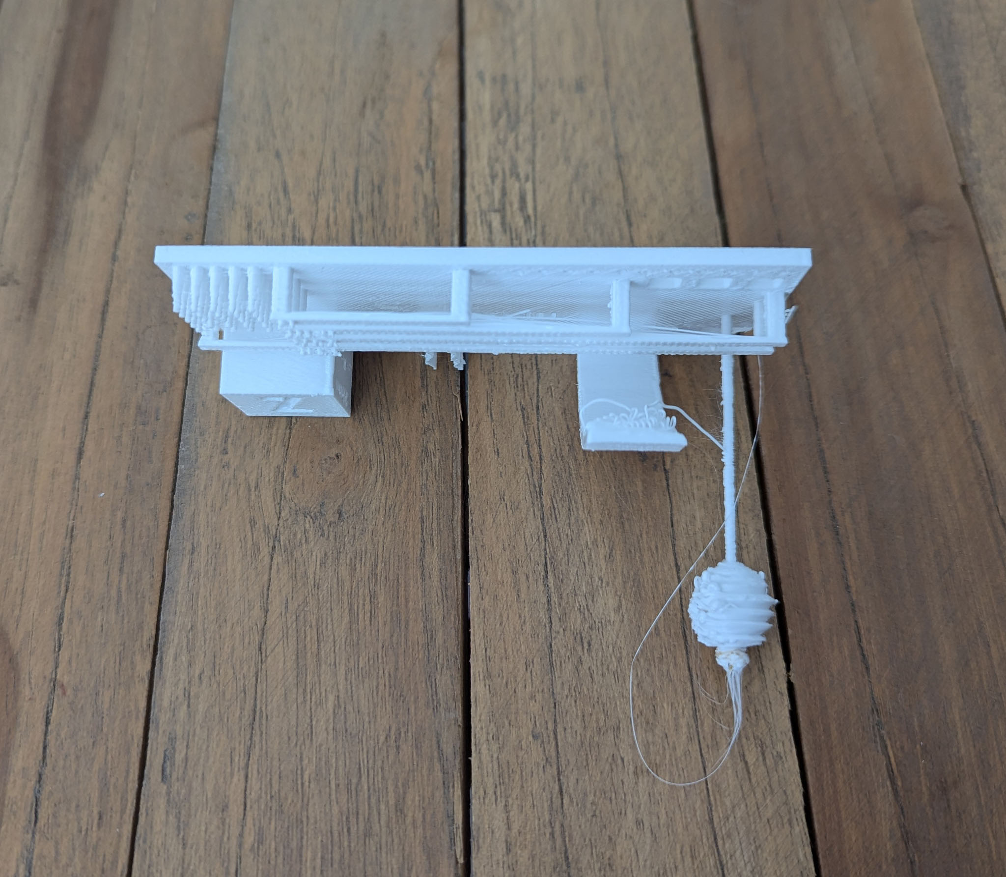

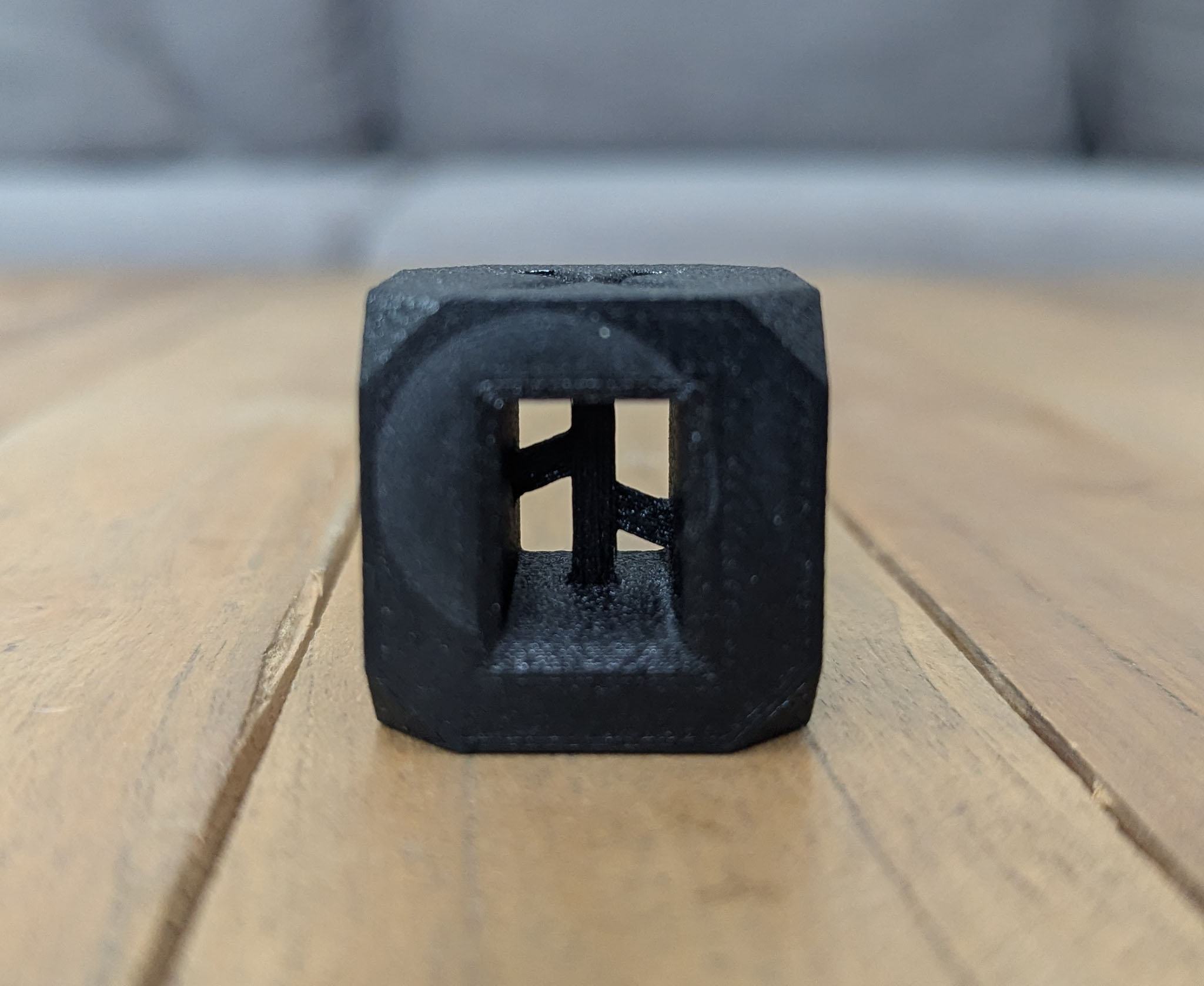

Le test de calibration imprimé en 56mn07
Encore une fois, les prints sont corrects, le bidon est même très réussi. Cependant, le test de calibration montre qu’il y a des ajustements à faire, de calibration justement mais très certainement dans les réglages d’impression également.

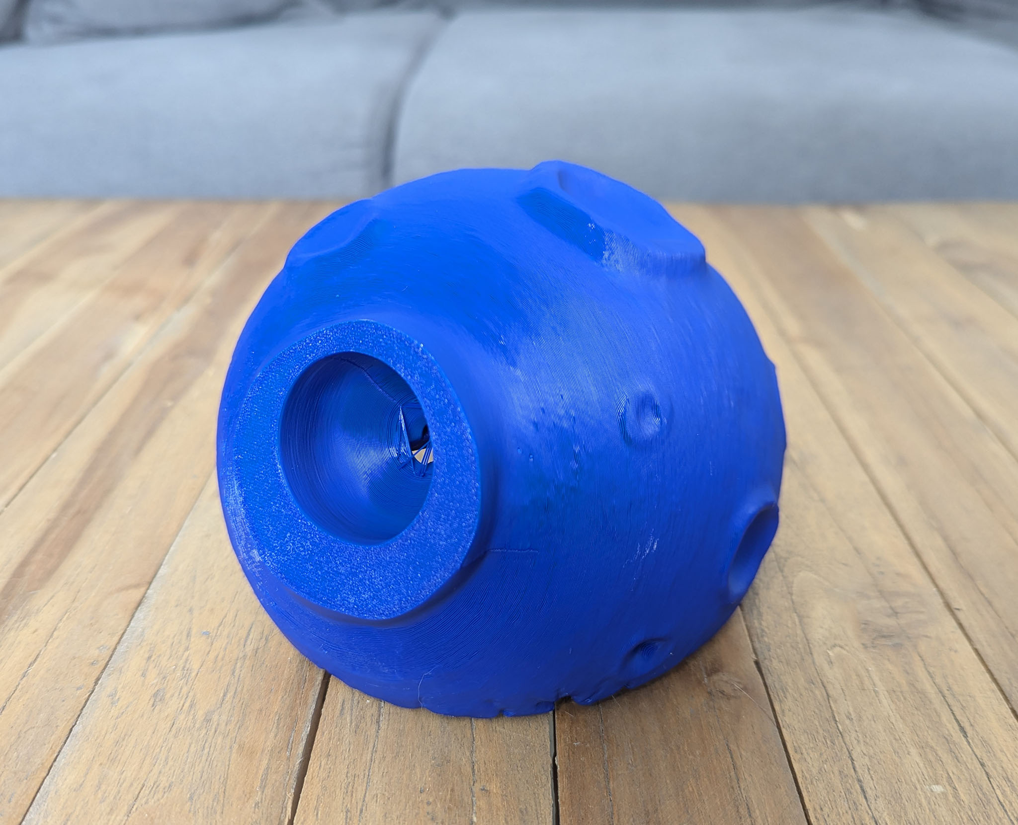

La FLSun S1 disposant d’une enceinte d’impression fermée à température régulée (pas chauffée), je me devais de tester un filament en ayant besoin. N’ayant plus d’ABS sous le coude, j’ai pris de l’ASA de chez Creality, toujours en utilisant le profil proposé nativement dans le trancheur.

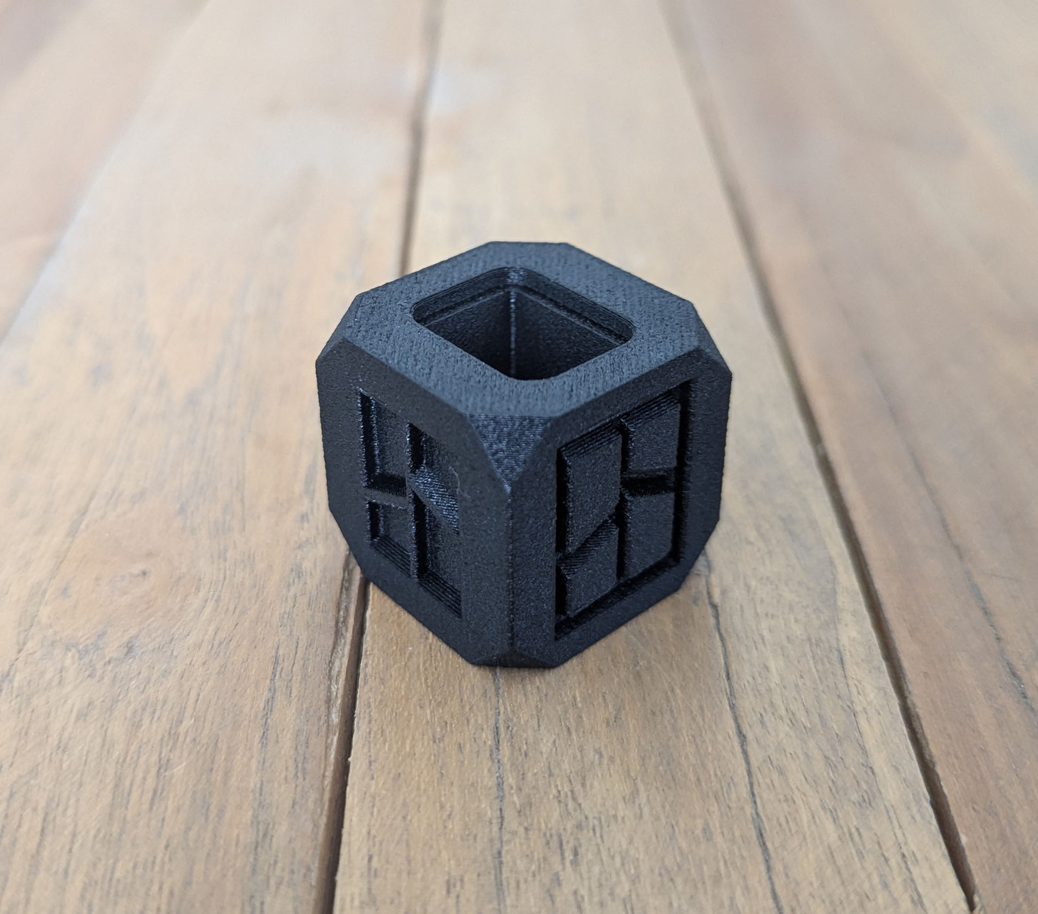

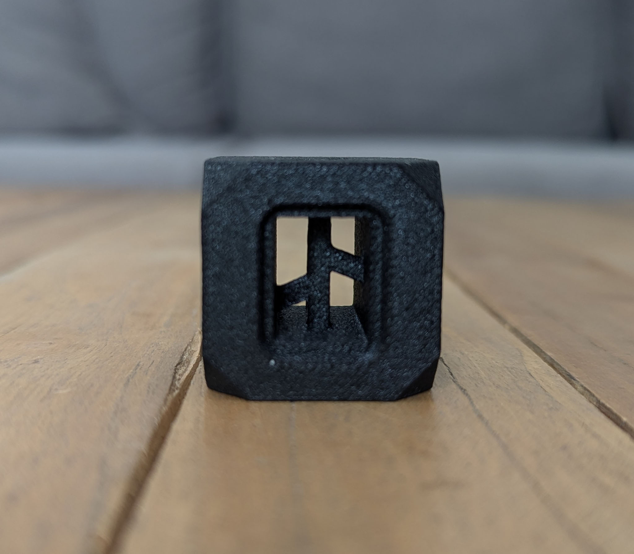

Le cube de calibration MakerWorld imprimé en 6mn59

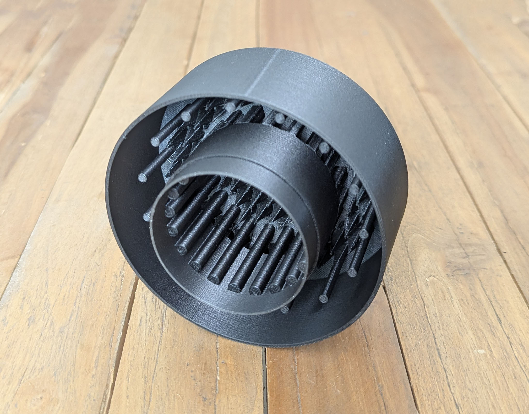

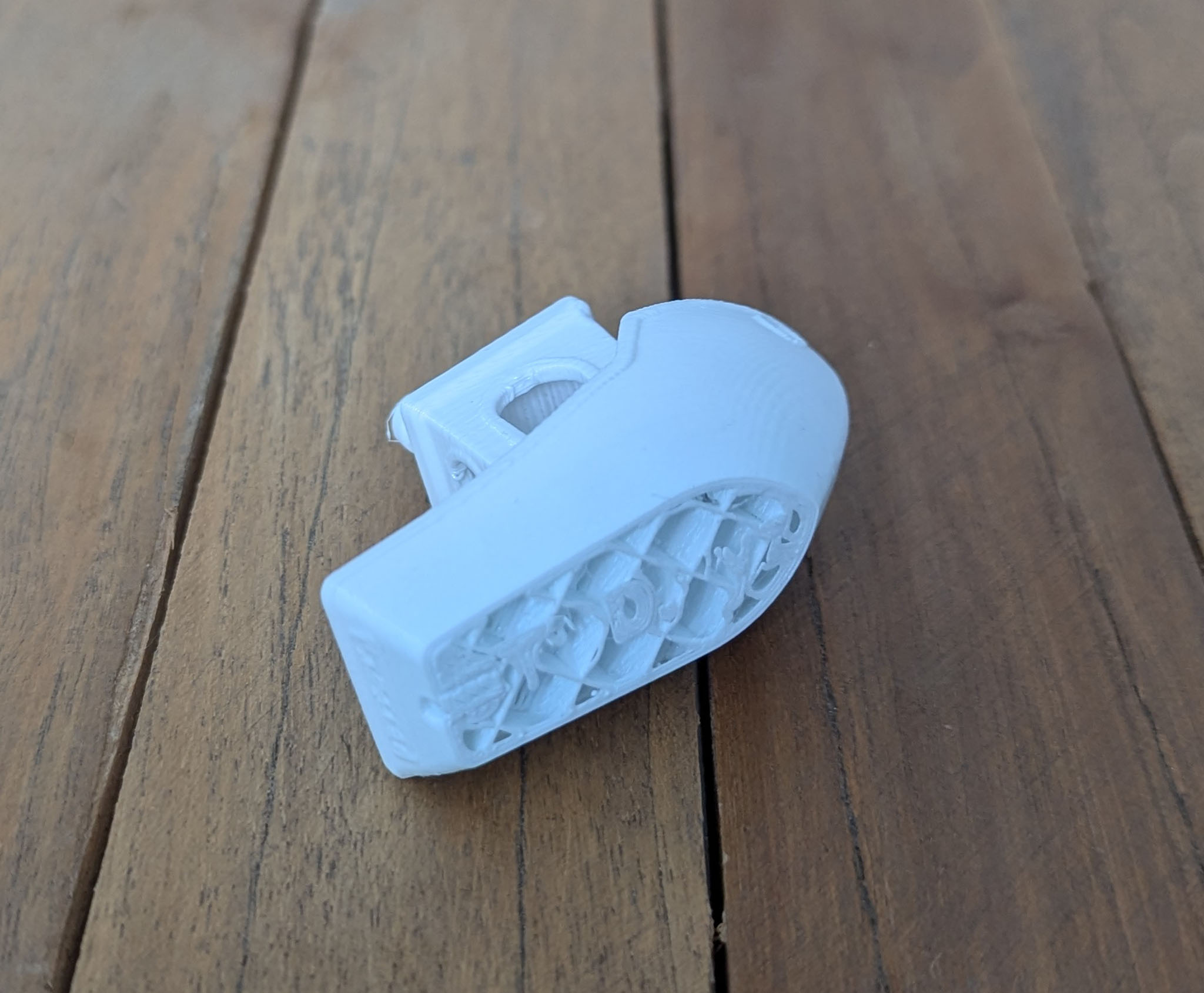

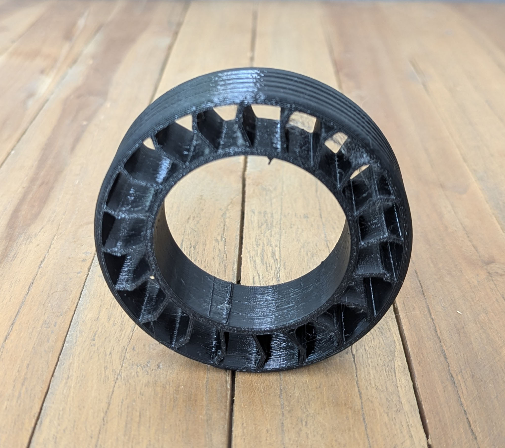

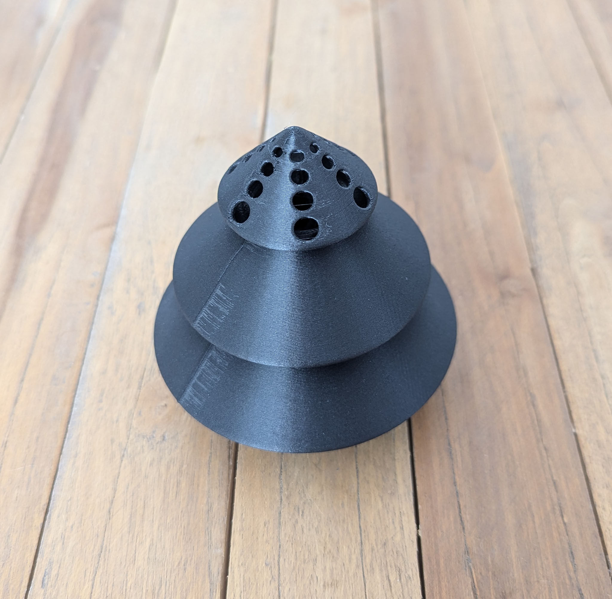

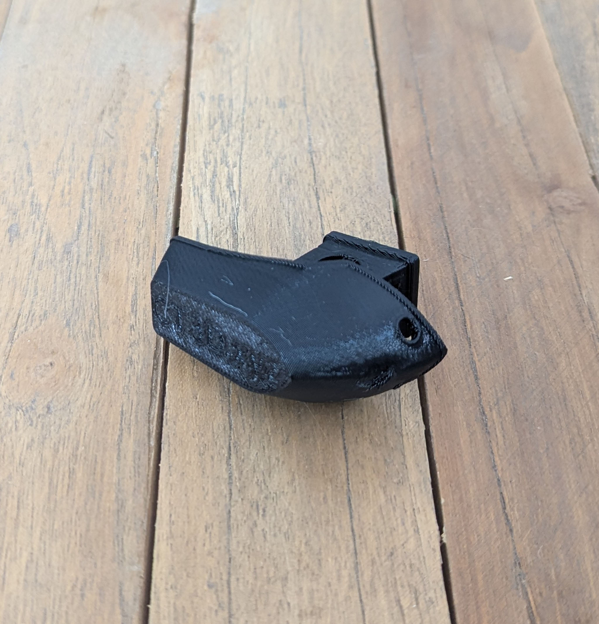

Le CPAP Turbo Fan Silencer de Guilouz imprimé en 1h47

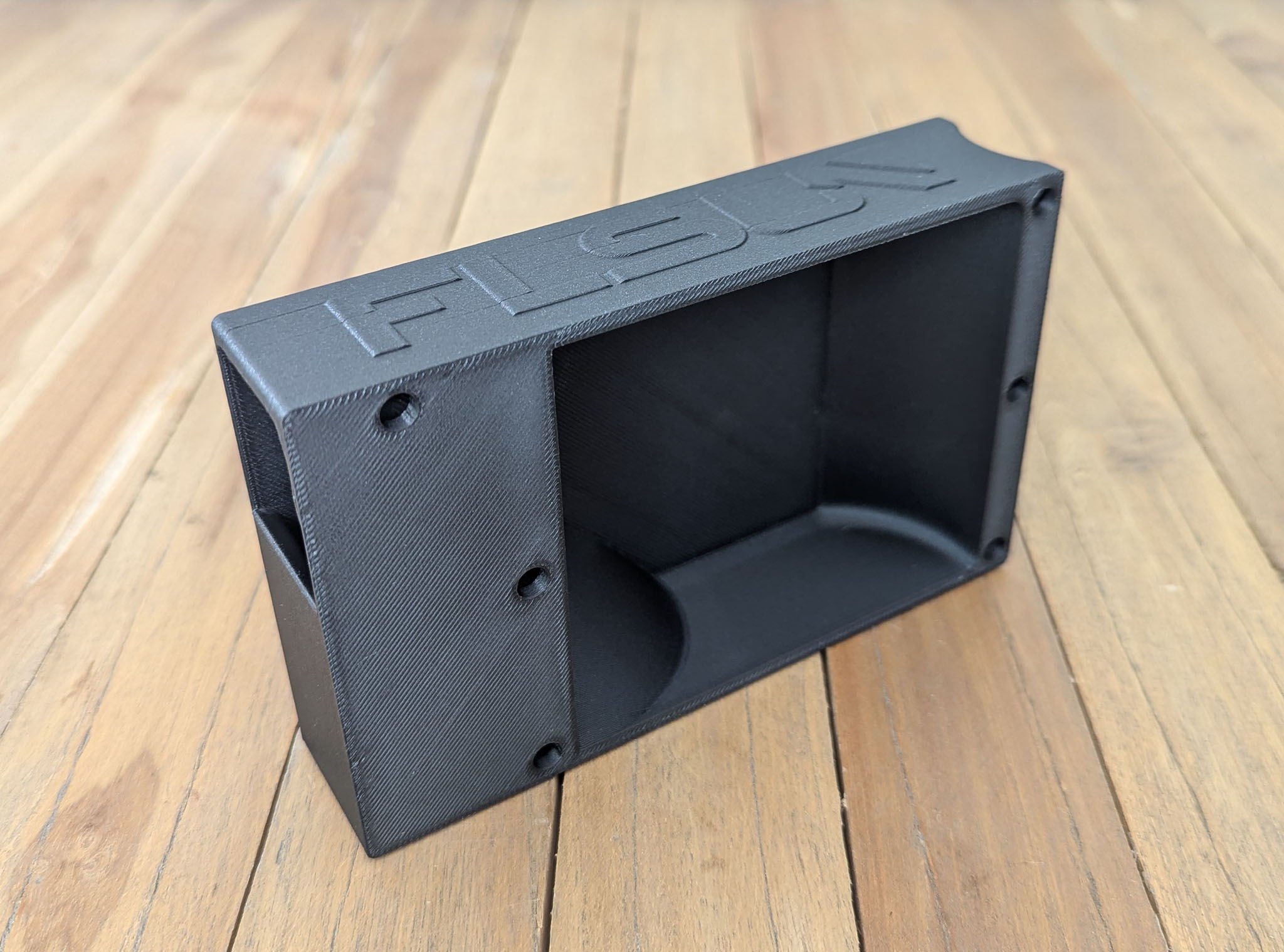

Le silencieux préconisé par FLSun imprimé en 2h39
Un autre muffler générique imprimé en 2h43

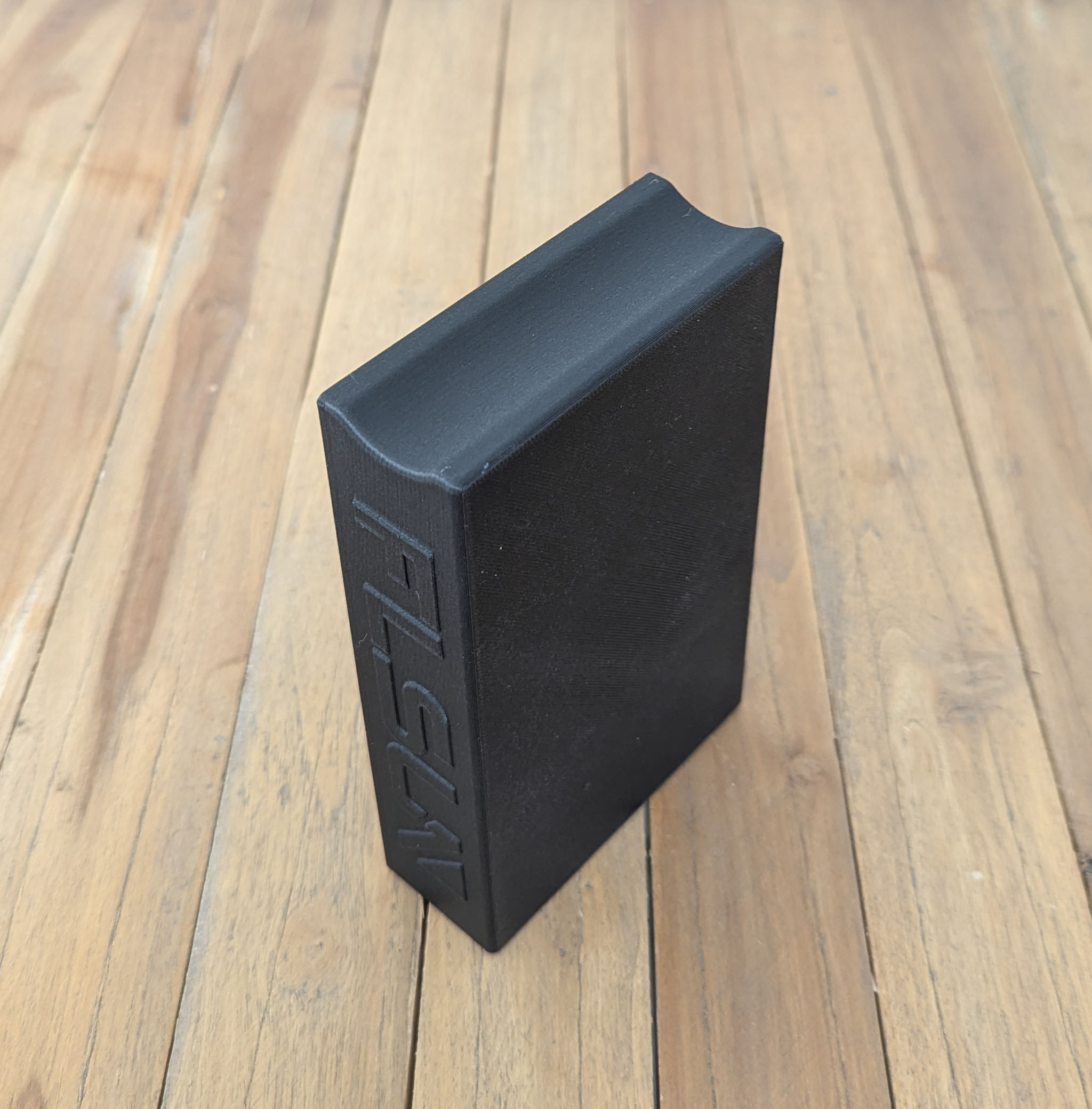

Comme vous pouvez le constater, l’ASA s’imprime parfaitement bien sur la S1, sans problème d’adhérence au plateau ni décollement de couches.

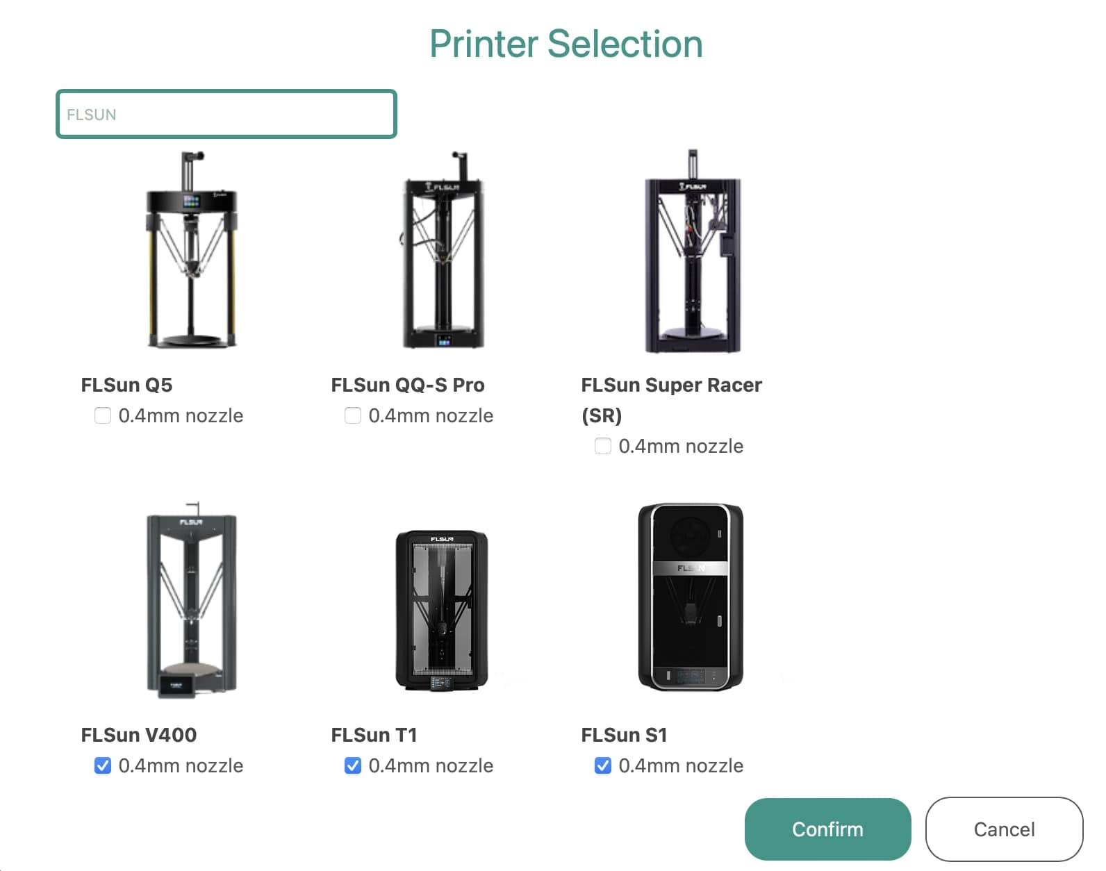

Vous l’aurez compris, je ne suis pas fan de FLSun Slicer. Je vous conseille vivement de passer sur Orca Slicer pour profiter des profils de Guilouz (valables pour la S1 et la T1).
