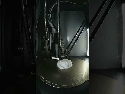

Impression de test (PLA) d’objets déjà tranchés sur la mémoire interne
Les objets ci-dessous ont été imprimés avec le filament fourni, du PLA HS FLSun, en lançant tout simplement l’impression depuis l’écran de contrôle, sans aucun réglage particulier.
Le fameux benchy imprimé en 8mn25 vs 16mn37
Le vase imprimé en 1h11
Le phare imprimé en 1h09
Le guerrier imprimé en 1h08
Le panier imprimé en 3h11
Toutes ces impressions 3D se sont enchaînées sans encombre. Compte tenu de la vitesse d’impression et des tailles variées des objets, on peut dire que la qualité est très bonne.
