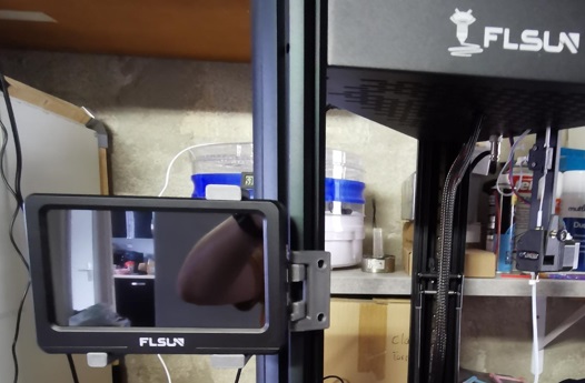

Contrairement à la version du Pad qui équipe la V400 d’origine, ce modèle est livré sans support. Cela n’est pas problématique en soi mais mérite d’être notifié. En ce qui me concerne, j’ai trouvé un support parfaitement adapté à ma Super Racer, à imprimer depuis ce STL de Thingiverse.

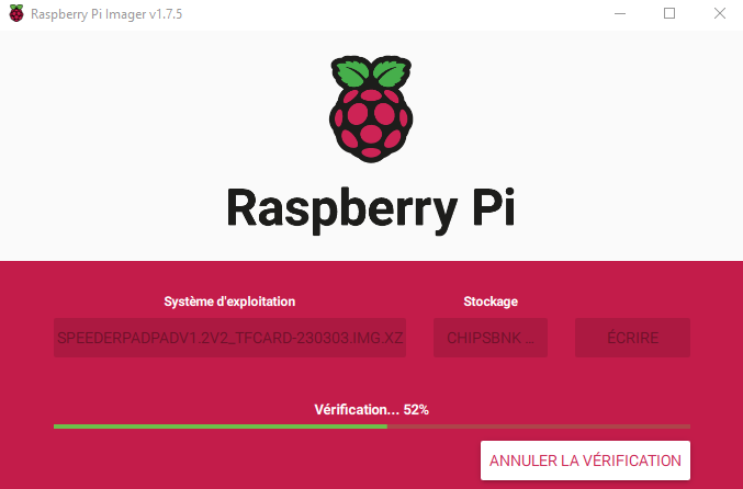

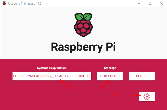

Commençons la mise à jour du Speeder Pad en téléchargeant le programme PI imager qui nous servira à effectuer le flash du Pad. Pour cela, munissez-vous d’un carte Micro SD de 16 Go ou plus, que vous brancherez à votre ordinateur. Sélectionnez le firmware à flasher (précédemment téléchargé) et la carte µSD que vous allez utiliser mais ne cliquez pas tout de suite sur “Ecrire”, allez d’abord cliquer sur le bouton “Paramètres” en forme d’engrenage :
Dans ces paramètres, nous allons indiquer le login et mot de passe que l’on souhaite utiliser et qui pourra être utile si l’on souhaite se connecter à distance en SSH sur le Speeder Pad. J’ai pour ma part décidé d’utiliser le login pi qui est assez standard et utiliser un mot de passe fort pour sécuriser l’accès :
Une fois effectué, il nous reste à cliquer sur “Enregistrer” puis sur “Ecrire” pour lancer la copie du firmware sur la carte SD :

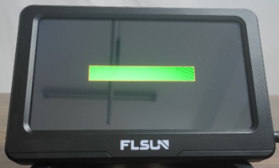

Enfin, insérez la carte µSD dans le lecteur du Speeder Pad avant d’allumer ce dernier. Une barre de progression verte défilera pendant le processus d’initialisation, qui est assez long. En effet, cela prend environ 15 minutes. Quand la barre de progression est à 100%, il faut éteindre le Pad et retirer la carte µSD. Le SpeederPad est à présent prêt à être utilisé dans sa dernière version.

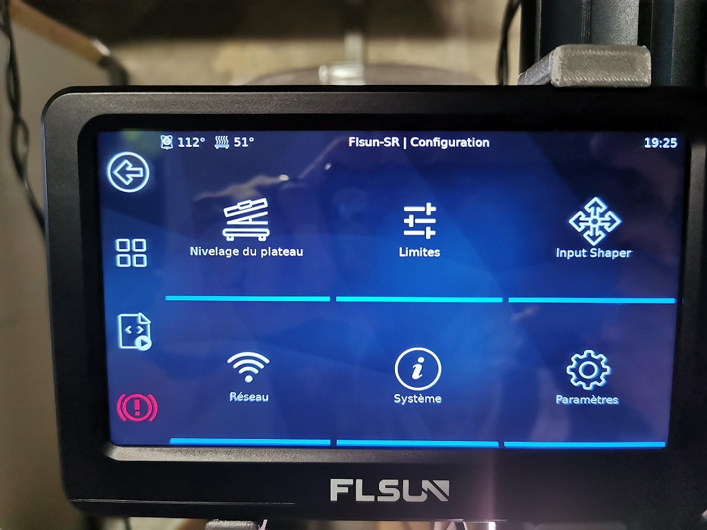

Après allumage, le Pad démarre et la première chose à faire est de choisir la langue et la “time zone” que vous souhaitez utiliser dans le menu Configuration / Paramètres. Par défaut, la langue est en anglais, ce qui est bien plus pratique que d’avoir une interface d’origine en chinois comme ça m’est arrivé il y a peu sur un autre produit.
Seconde chose que je paramètre dans la foulée, c’est la connexion Wi-Fi dans le menu Configuration / Réseau. Attention, seul le WiFi 2.4 Ghz est supporté par le Speeder Pad. Ceci vous permettra par ailleurs de récupérer l’adresse IP que votre Pad utilisera afin de pouvoir vous connecter à son interface web, depuis votre ordinateur.
Je vous recommande de paramétrer votre box ou routeur Internet en attribuant une adresse IP fixe à l’équipement (réservation DHCP par adresse MAC), cela vous évitera d’avoir l’adresse IP qui change ultérieurement.

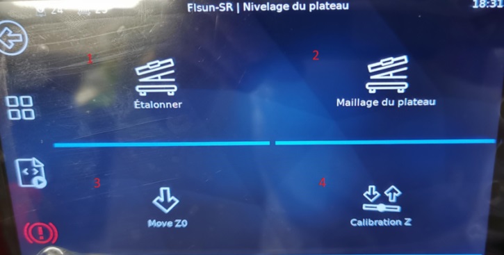

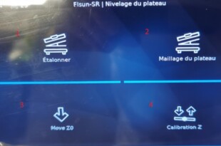

Le dernier réglage à effectuer est la calibration du plateau via le menu Configuration / Nivelage du plateau. Cela s’effectue en quatre étapes :
- Etalonner, qui effectue une Delta calibration. Ceci est spécifique aux imprimantes Delta. Cette calibration nécessitera le capteur de nivellement (le Speeder Pad vous demandera de le brancher et de valider avant lancement de cette calibration).
- Maillage Plateau, Auto Bed Leveling (ABL pour les intimes), qui effectue une palpation du plateau sur une trentaine de points pour permettre de connaitre les déformations de ce dernier (ici aussi, le capteur de nivellement est demandé). Dans mon cas, j’ai refait un Bed Mesh avec plateau chauffé 10 minutes à 65°C car le plateau de la Super Racer a tendance à se déformer un peu en chauffant.
- Move Z0, attention ici, il faudra retirer le capteur de nivellement mais c’est encore une fois indiqué sur l’écran, la buse est ensuite automatiquement déplacée en position 0.
- Calibration Z, permet d’ajuster la hauteur de la buse par rapport au plateau, ce que l’on appelle généralement le Z-Offset. Ce qui est pratique, c’est qu’à chaque ajustement de hauteur de la buse, la nouvelle valeur est automatiquement sauvegardée dans la configuration de Klipper. Il n’y a donc aucun risque d’oublier ce paramètre.

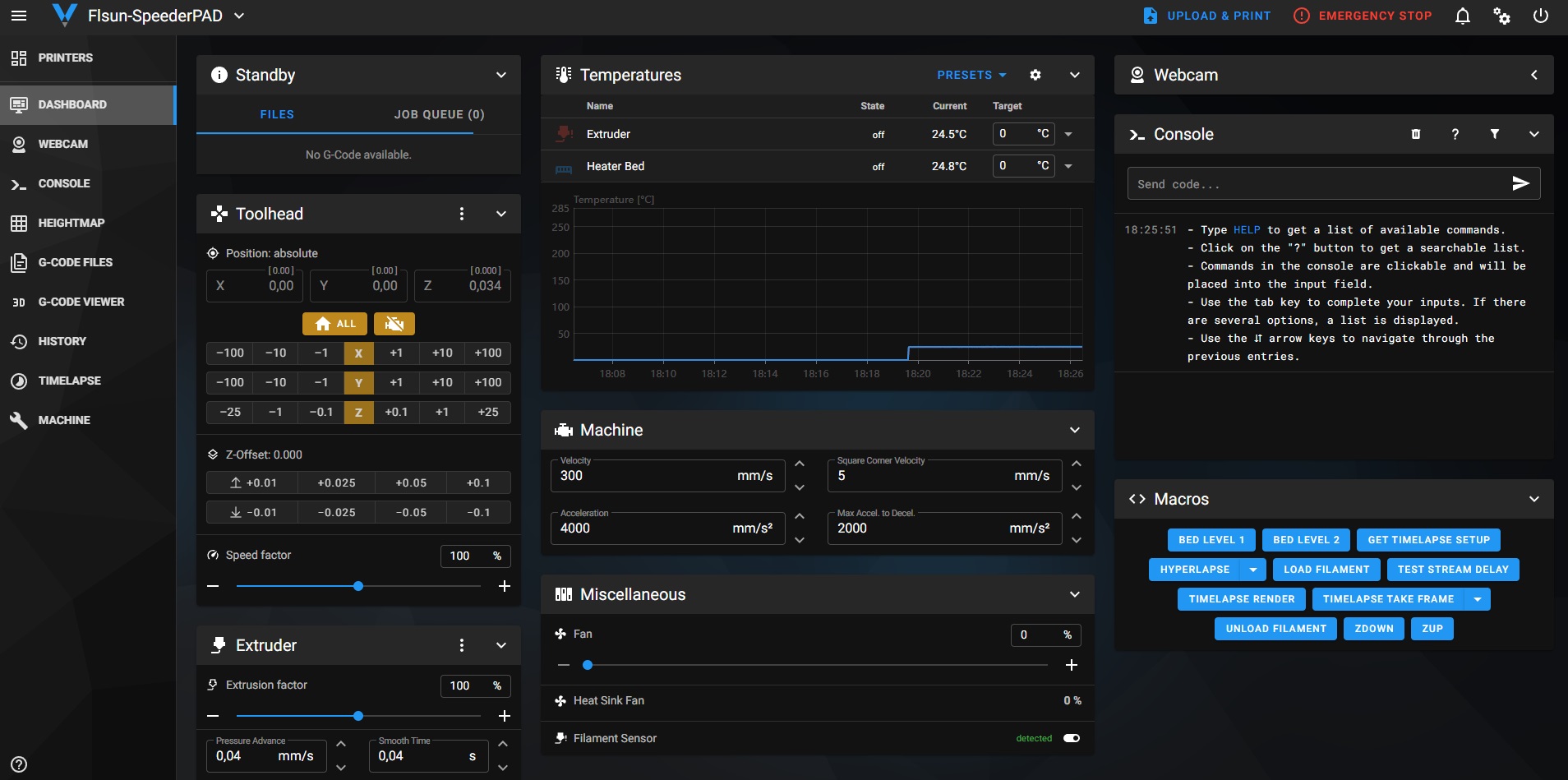

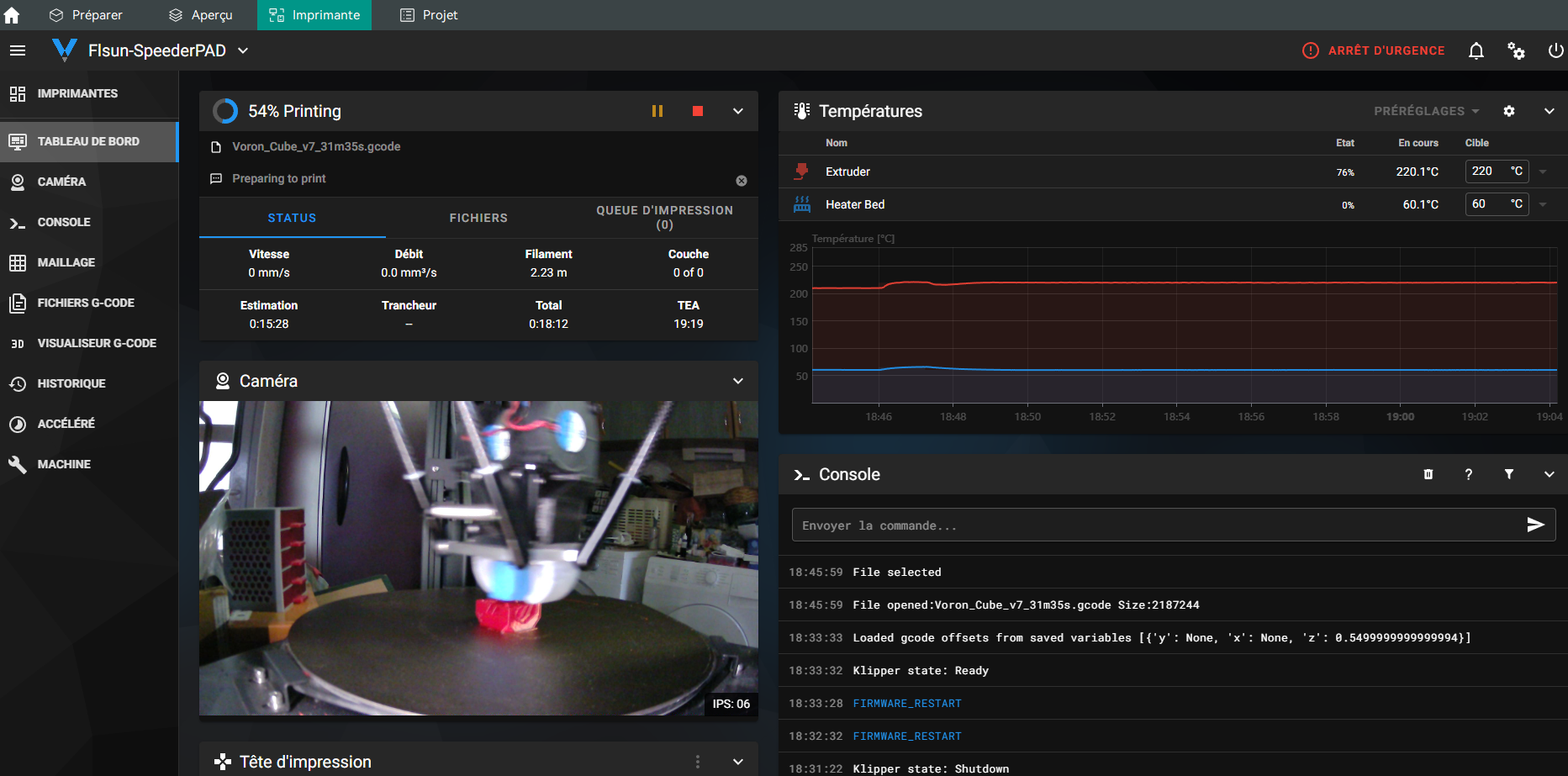

Interface web
Il y a deux interfaces web couramment utilisées sous Klipper, à savoir Mainsail et Fluidd. Ici, c’est Fluidd qui a été choisi par Flsun mais Mainsail pourra être installé manuellement via l’accès SSH si vous préférez celle-ci.
On y accède via l’adresse IP qu’utilise le Speeder Pad sur notre réseau au travers d’un simple navigateur web ou, comme moi, directement via l’interface de Orca Slicer qui permet un accès direct en paramétrant l’IP de l’imprimante dans la configuration du trancheur issu de Bambu Studio.
Par rapport à l’interface web plein écran, nous n’aurons qu’un affichage sur deux et non trois colonnes, comme ici :

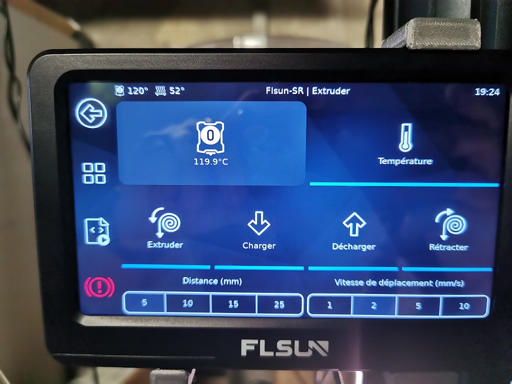

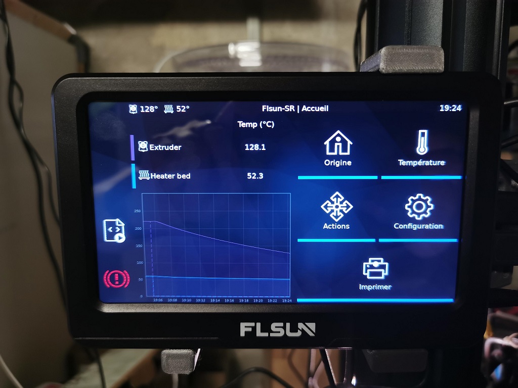

Interface écran du Speeder Pad

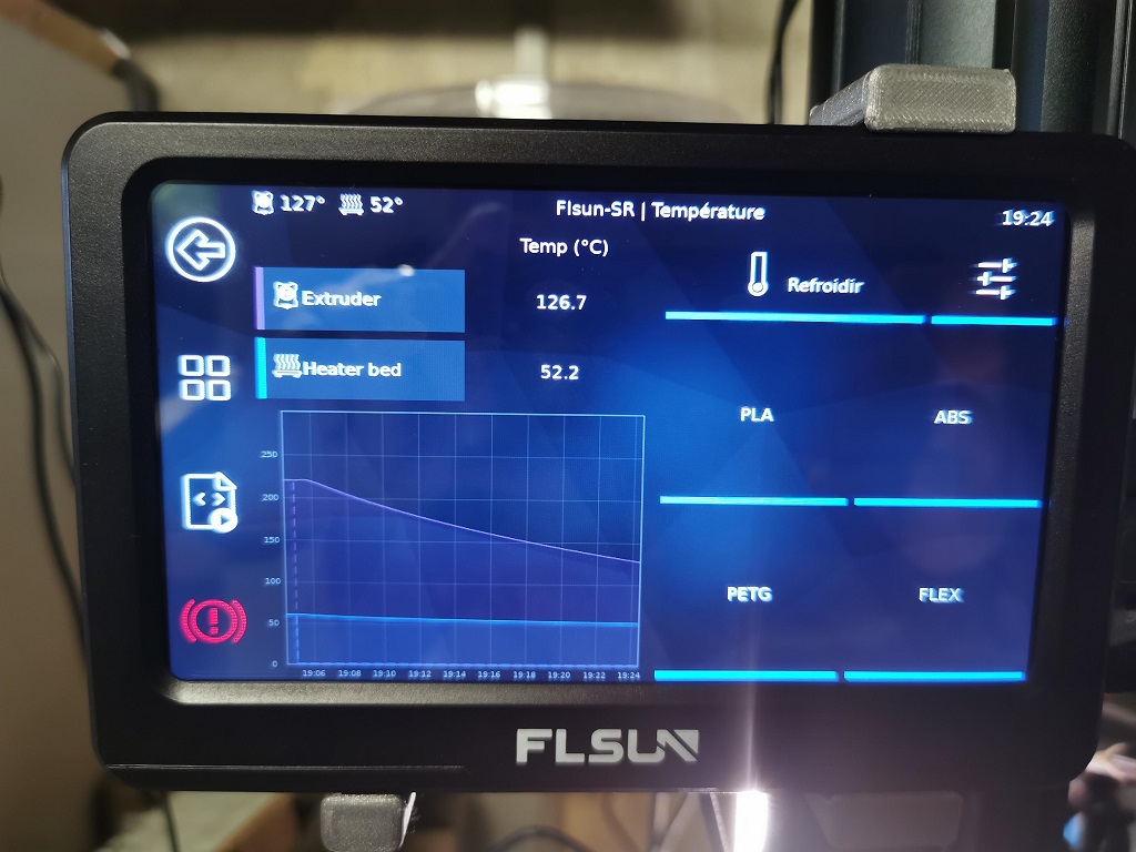

L’écran du Pad est assez standard pour qui est habitué à Klipper. Il s’agit d’une interface KlipperScreen standard, comme on la retrouve généralement sur les pads Klipper.
La qualité d’affichage de l’écran 7 pouces (et sa résolution de 1024 x 600 pixels) est bonne et le tactile répond vraiment bien.
Personnellement, je trouve que les écrans de 7″ à 4.3″” sont les plus agréables à utiliser sous Klipper. Au dessus de 7″ c’est trop encombrant et inutile, en dessous de 4.3″ c’est souvent trop petit pour une bonne utilisation au doigts de l’interface tactile.

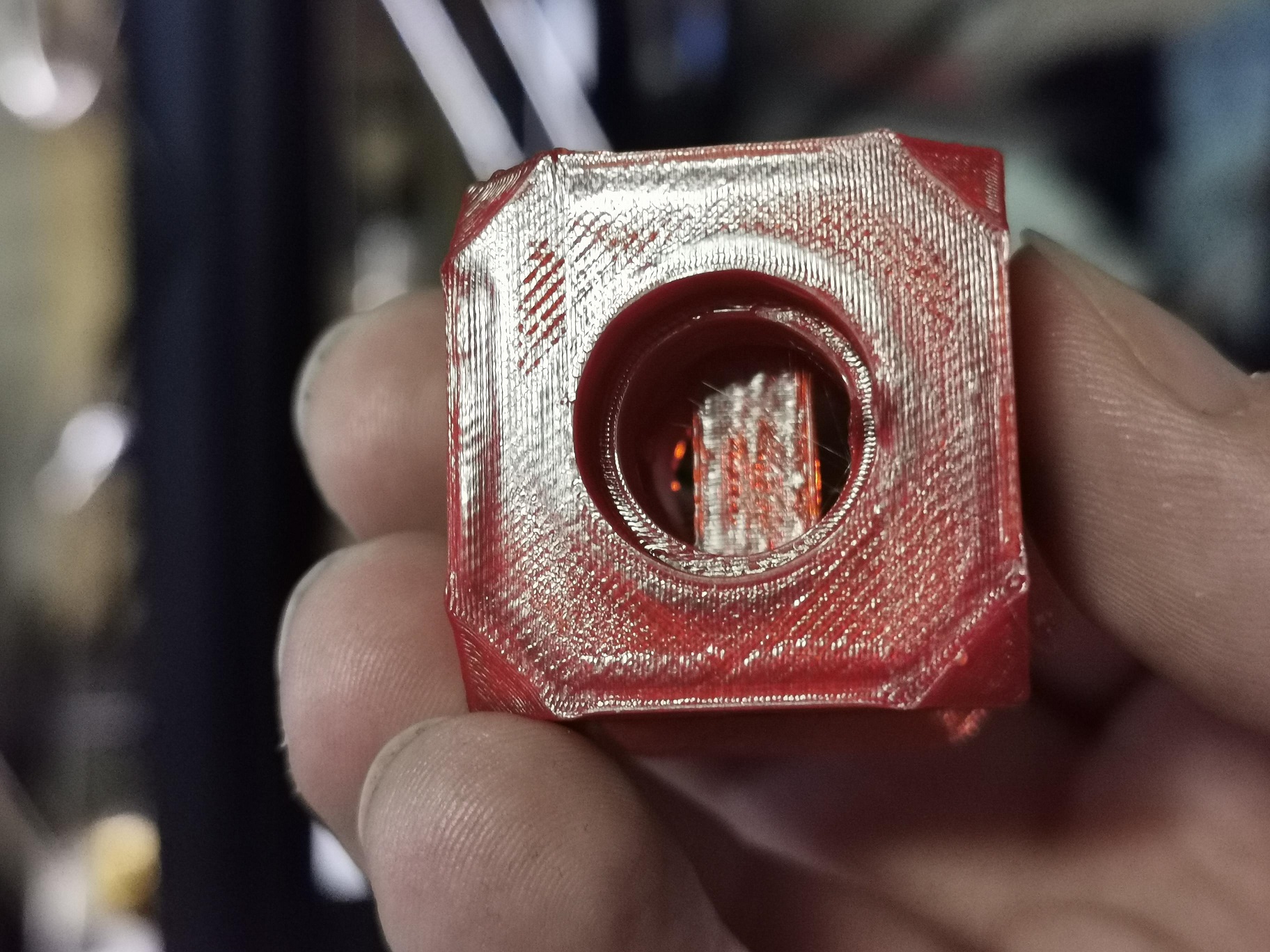

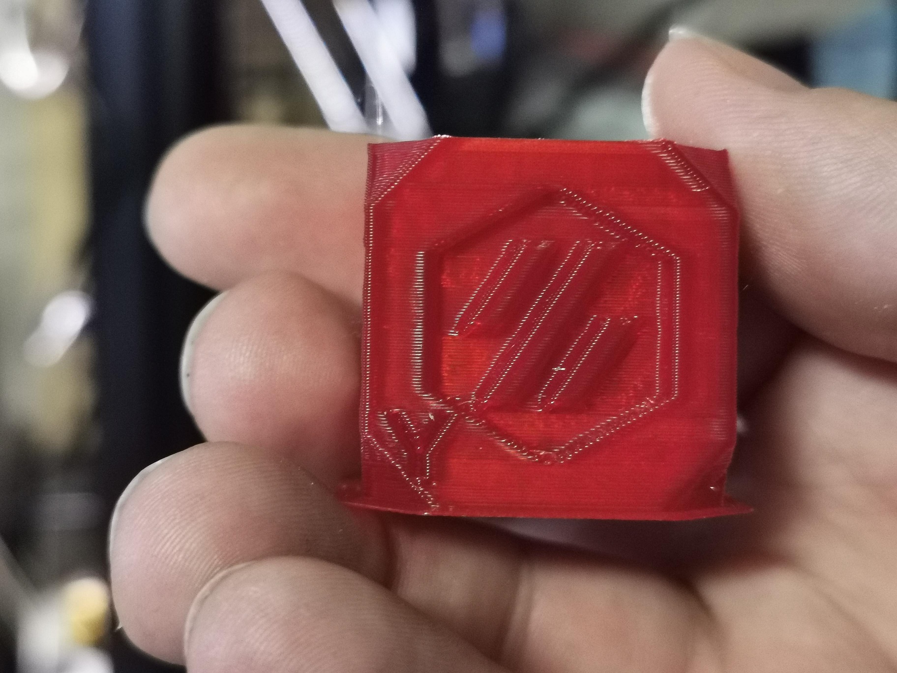

Quelques impressions de test avec le Speeder Pad

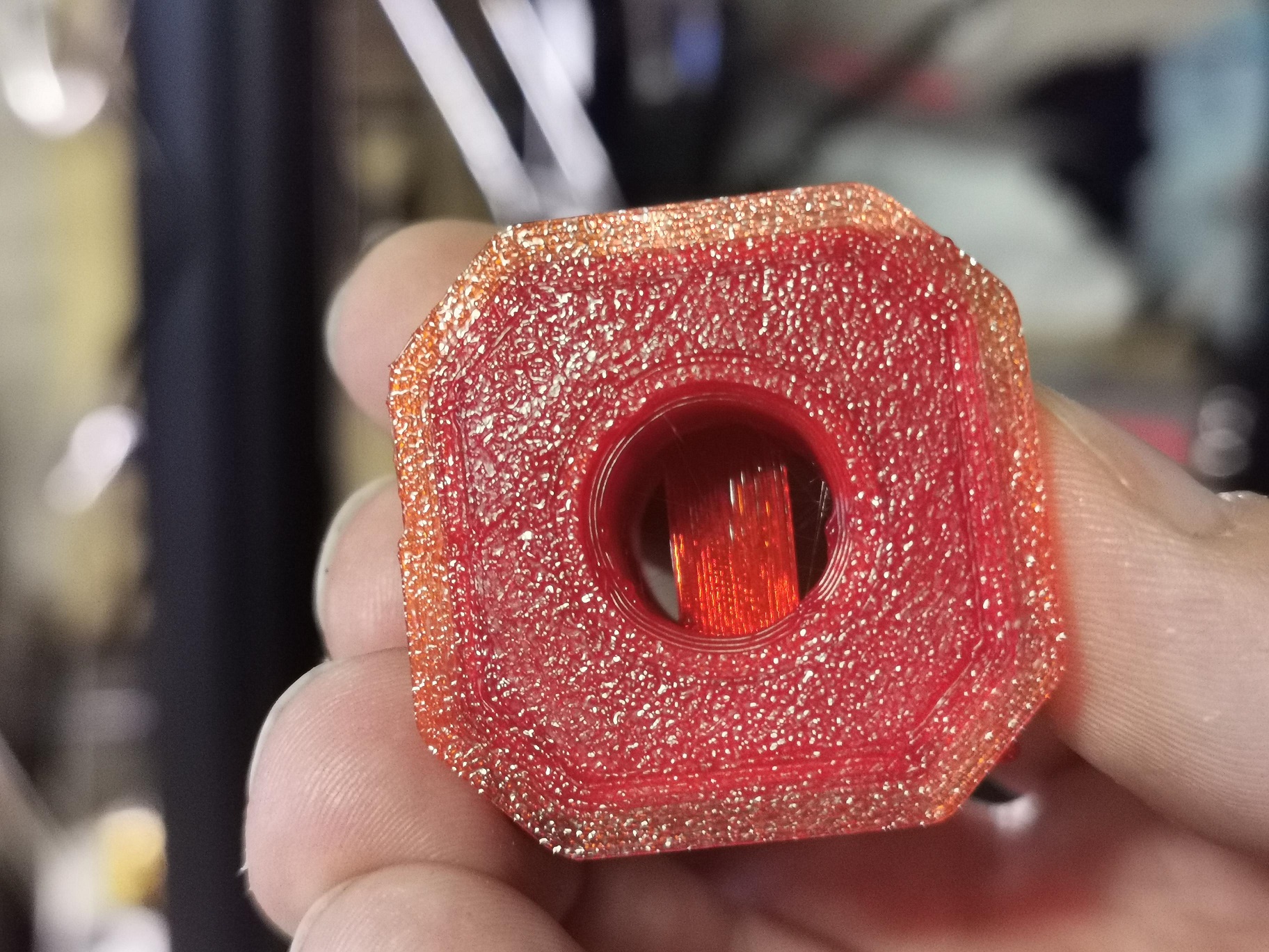

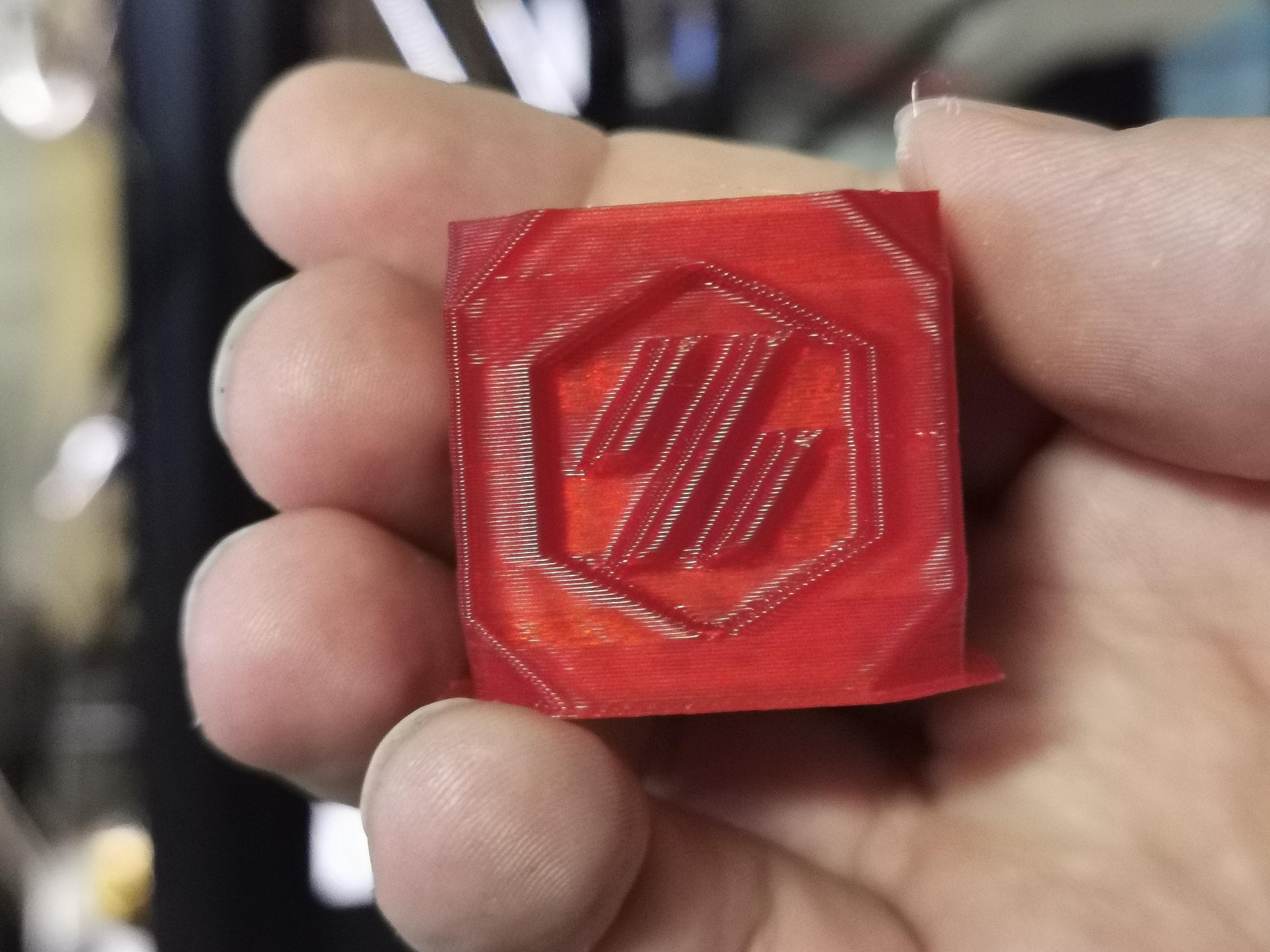

L’ensemble des impressions réalisées sur ma Flsun SR ont été préalablement tranchées via Orca Slicer en 0.25 mm de hauteur de couche, des vitesses de 250 mm/s sur le remplissage, 240 mm/s sur les parois intérieures et 200 mm/s pour les parois extérieures. L’accélération quant à elle à été ajusté 8 000 mm/s pour le remplissage et les parois intérieures.
Le rendu des impressions est vraiment parfait. Il n’y a aucun ghosting présent et les ponts sont vraiment magnifiques. Pour information, la Flsun SR peut mécaniquement supporter des déplacements bien supérieurs à 250 mm/s mais l’extrudeur Bowden d’origine et la hotend équipée du bloc Volcano montreront vite leurs limites. L’ajout du Speder Pad permet cependant d’utiliser l’imprimante à ses capacités maximales.
