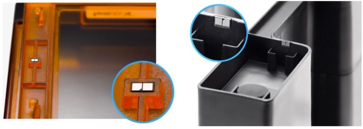

Technologie Low Force Stereolithography (LFS)
En préambule, sachez que la Form 3 utilise une approche différente de la stéréolithographie, avec une technologie propriétaire baptisée Low Force Stereolithography. Couplée à un bac de résine flexible, cette illumination linéaire à base de laser et de miroirs permet de réduire les forces exercées sur les pièces pendant le processus d’impression pour obtenir une qualité encore meilleure. Pour plus de détails, n’hésitez pas à consulter la présentation officielle.

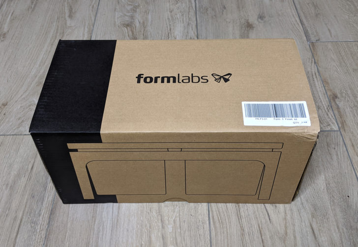

Unboxing

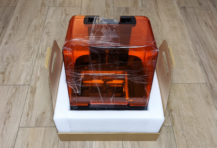

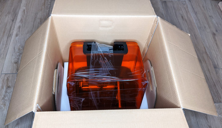

Comme je vous le disais dans le chapitre précédent, le déballage de la Form 3 est bien documenté. Il y a même une vidéo à ce sujet. Du coup, je ne vais pas m’attarder sur ce point mais je vais quand même partager avec vous mon expérience et mon ressenti.
Formlabs Form 3, le déballage
L’emballage est soigné et bien pensé pour sortir la lourde machine sans encombre grâce à deux poignées en carton. Il y a peu d’accessoires : l’alimentation, une notice papier et de quoi mettre à niveau la machine (on y reviendra plus tard).

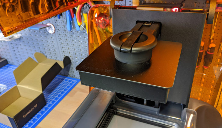

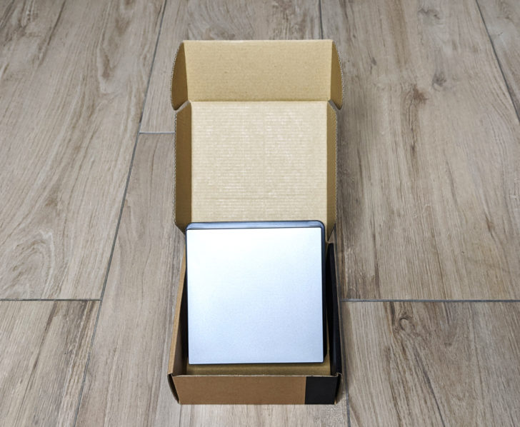

Déballage du plateau de fabrication
Le plateau étant un “consommable“, il est livré séparément. C’est le même que la Form 2 :
La Form 3 offre un volume d’impression de 145 x 145 x 185 mm. Les autres caractéristiques techniques de la Form 3 sont à découvrir dans notre comparateur d’imprimantes 3D.

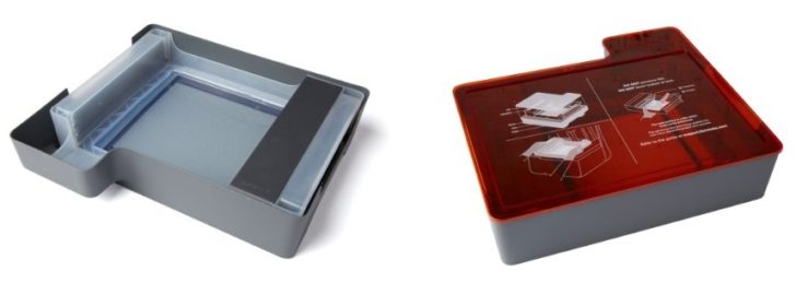

Le bac de résine dans sa boite de stockage
Même chose pour le bac (stocké dans une boite anti-UV) au sujet duquel on s’attardera plus tard dans ce test :

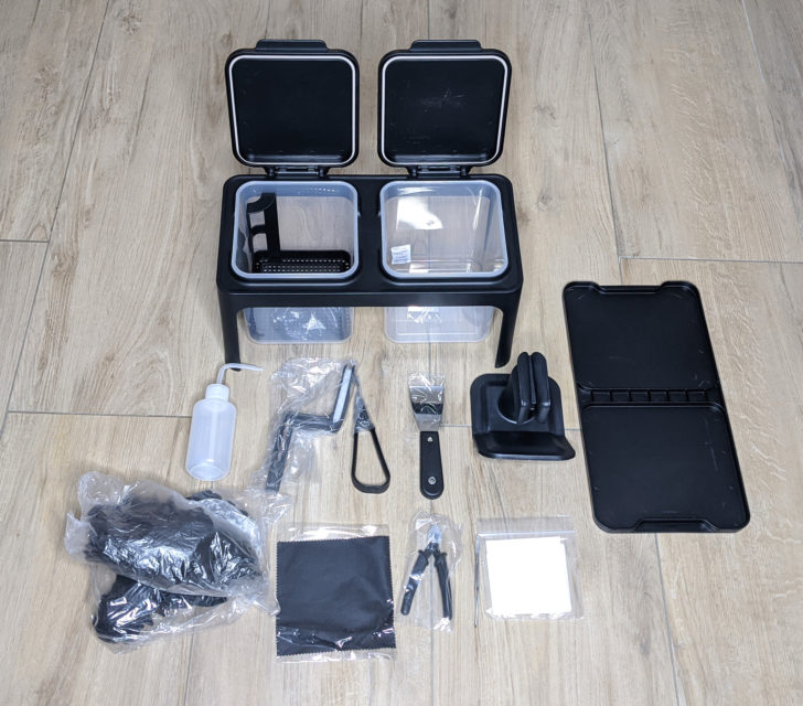

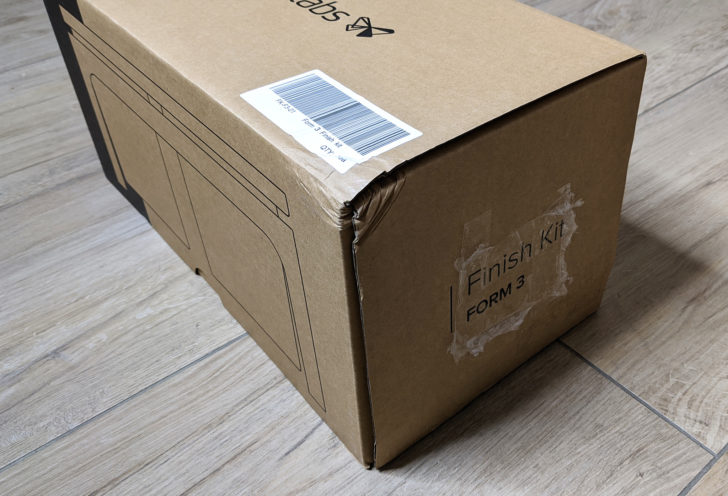

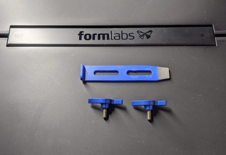

Form 3 Finish Kit
Pour le nettoyage et la finition de l’objet à la main, Formlabs propose le Finish Kit. Il s’agit d’un espace de travail complet, composé de deux bacs et d’un panier pour le rinçage dont le couvercle de rangement fait également office de “plan de travail” une fois ouvert. Il y a aussi une pissette, une spatule adaptée à la base d’impression générée par le logiciel PreForm, une autre pour décoller l’objet du plateau quand l’outil de retrait ne suffit pas, une pincette, une pince coupante, un porte-pièce et des gants nitrile jetables. En résumé, il y a tout ce qu’il faut !
Vous l’aurez sûrement compris si vous avez lu mon test de l’imprimante 3D Longer 3D Orange 30, je trouve la manutention de la résine et la post-production inhérente à la stéréolithographie très très pénible
Je n’ai donc pas utilisé ce kit de finition “manuelle” au profit des accessoires suivants. Cependant, vous pouvez le découvrir en détails sur le site officiel et plus particulièrement dans la documentation, rubrique lavage manuel :

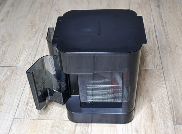

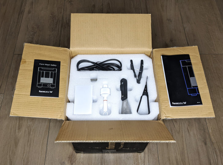

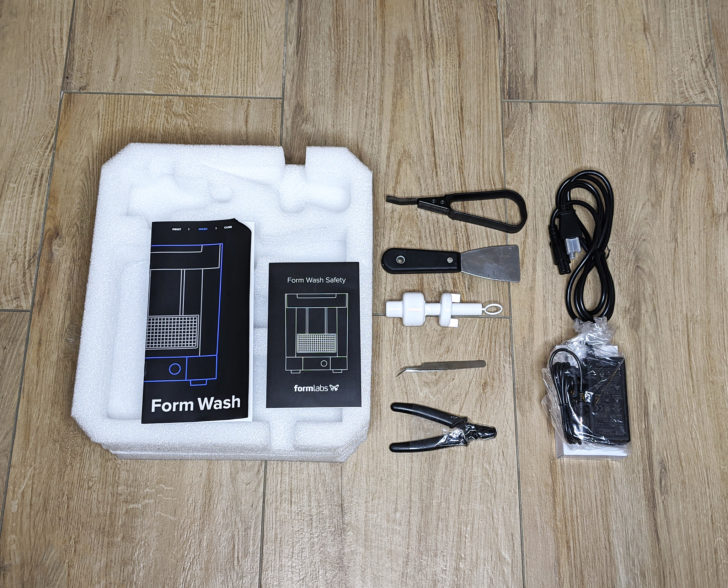

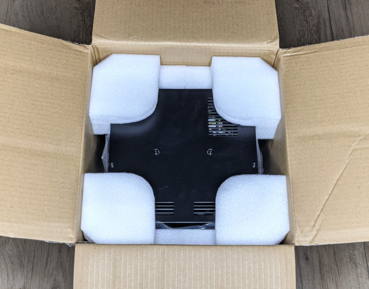

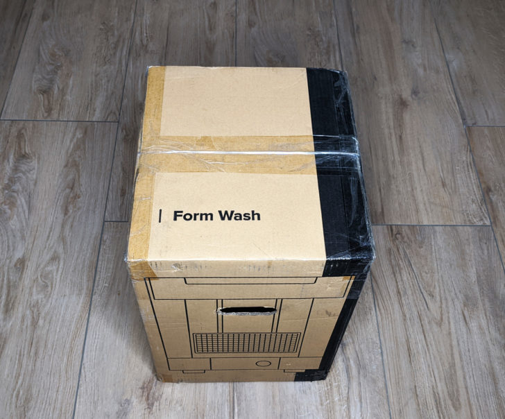

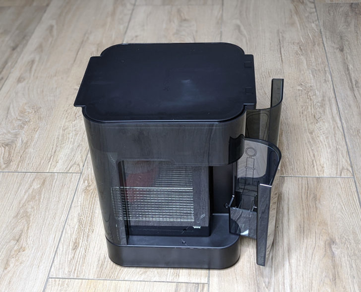

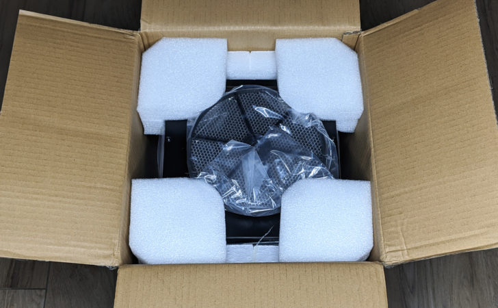

Formlabs Form Wash
Le Form Wash est lui aussi bien emballé. On retrouve dans le colis à peu près les mêmes accessoires que le Finish Kit. Il y a donc la cuve de nettoyage qui est amovible pour faciliter son lavage après l’avoir vidée avec la pompe à siphon (fournie), le panier motorisé qui permet de plonger l’objet dans l’alcool sans y toucher, trois pinces (plate, coupante et de type “à épiler”) et un outil de retrait des pièces du plateau.

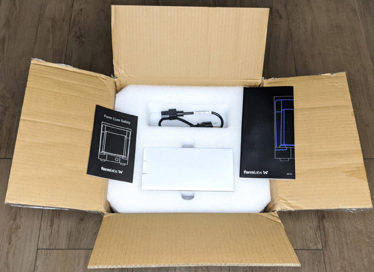

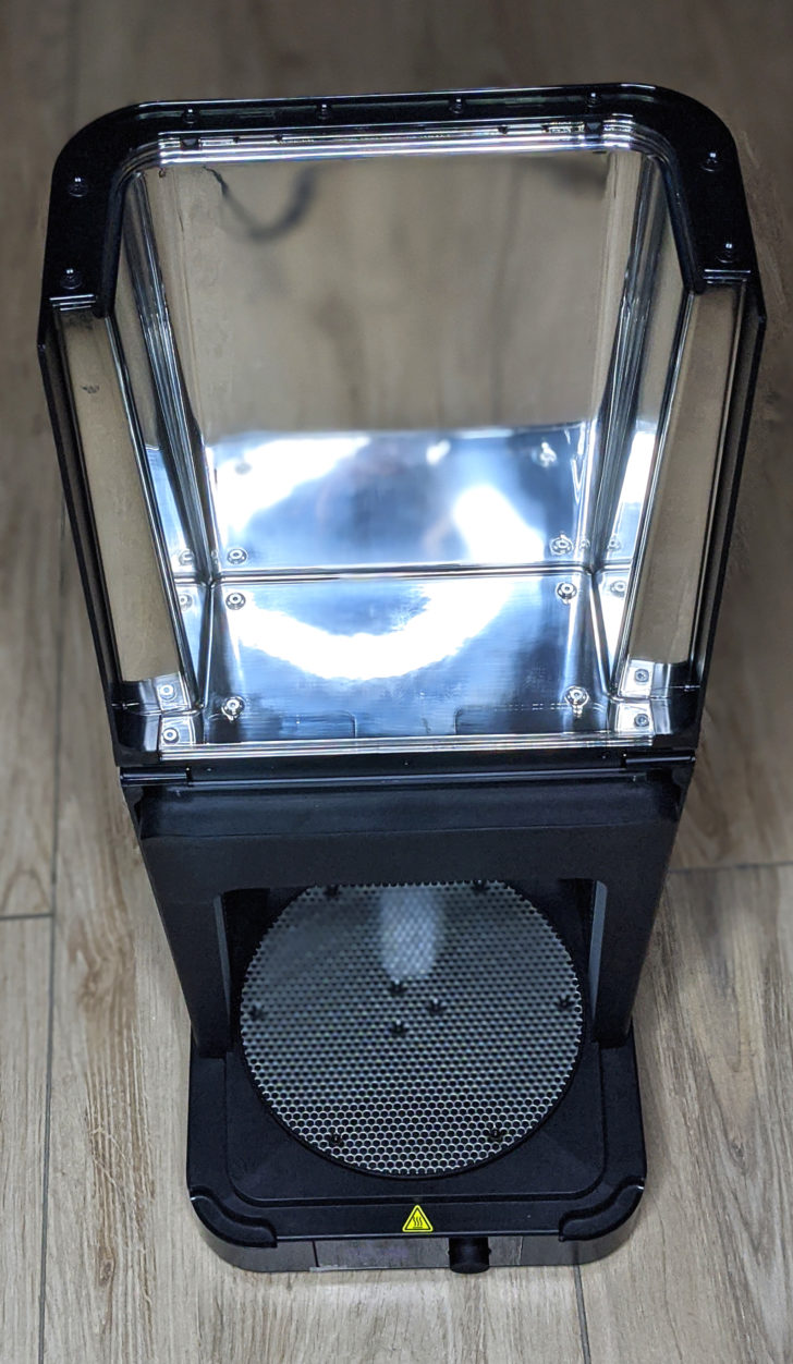

Formlabs Form Cure
Dans le packaging de la machine à UV lui aussi très protecteur, on retrouve l’alimentation et le plateau tournant :

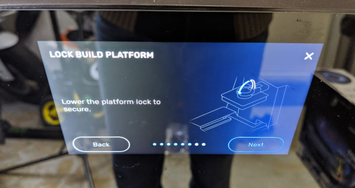

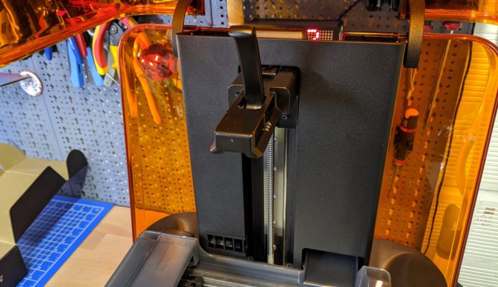

Initialisation de la Form 3

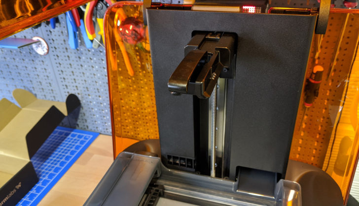

Avant tout, il faut déverrouiller la LPU (Light Processing Unit) protégée pour le transport :

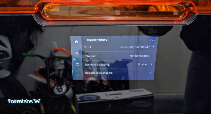

Ensuite, la machine que j’ai reçue avait déjà été démarrée, j’ai donc navigué dans les menus pour la connecter à mon réseau Wi-Fi :
Je n’ai pas été en mesure de la connecter à un réseau non diffusé (caché).

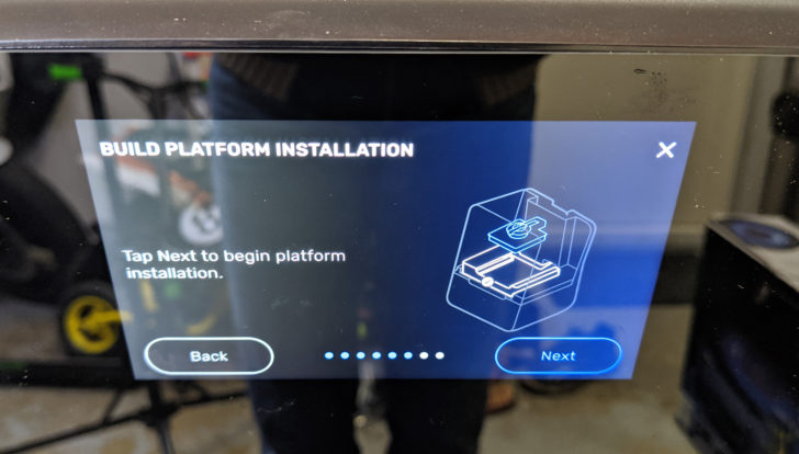

Dans les menus, il est tout de même possible de relancer le “wizard” (assistant de configuration) qui commence par la préparation du bac :

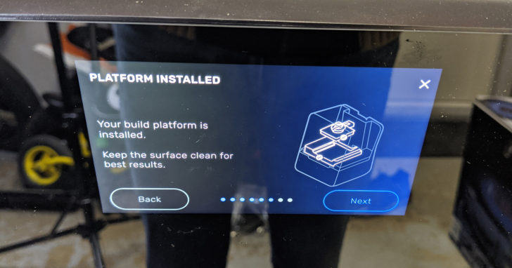

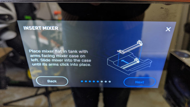

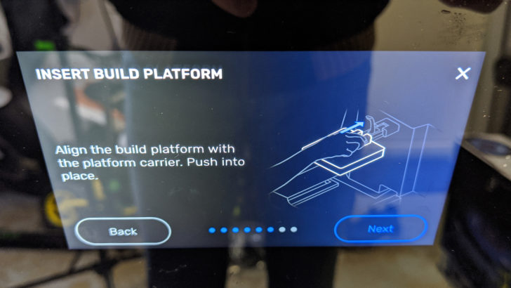

L’étape suivante consiste à installer le plateau :

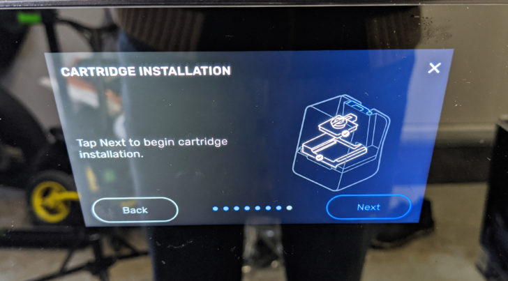

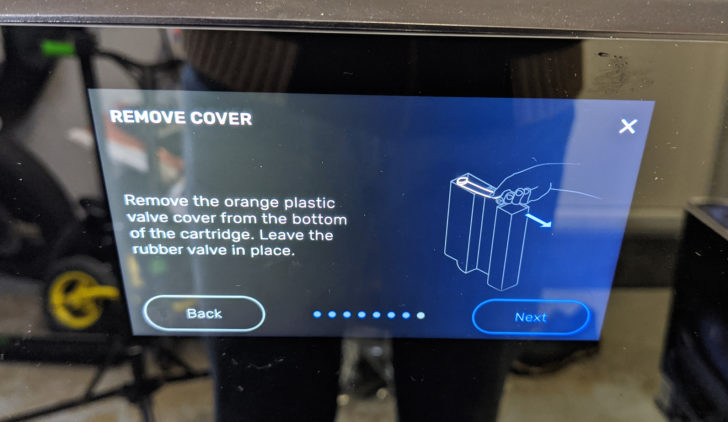

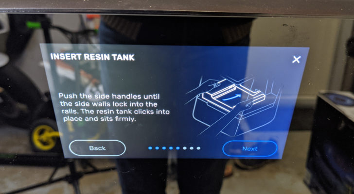

Puis la cartouche :

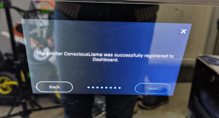

Enfin, il faut continuer en ligne pour associer la machine à son compte Formlabs :
Cette mise en route est on ne peut plus simple, surtout si vous avez lu la documentation au préalable. Vous pouvez cependant tout simplement vous laisser guider par les informations affichées à l’écran.

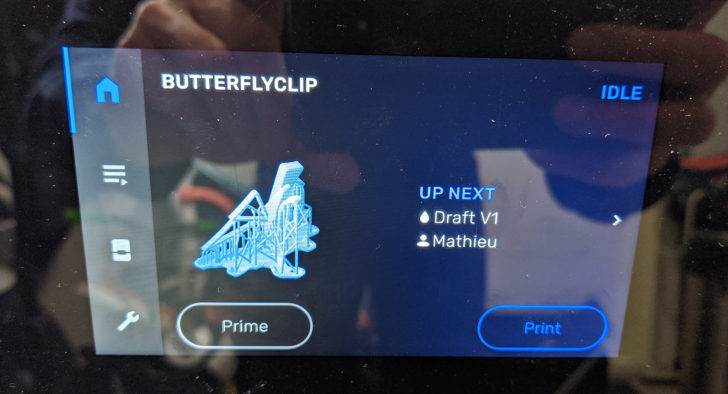

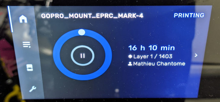

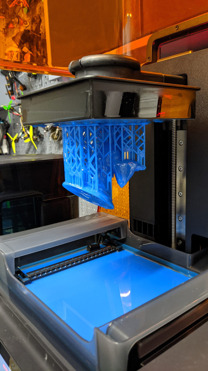

Première impression en résine draft
Après la mise à jour de la Form 3, il était temps de lancer la première impression : une pince papillon fournie par Formlabs avec la résine draft. Encore une fois, on est guidé par l’écran tactile qui nous rappelle d’ouvrir le bidon de résine :

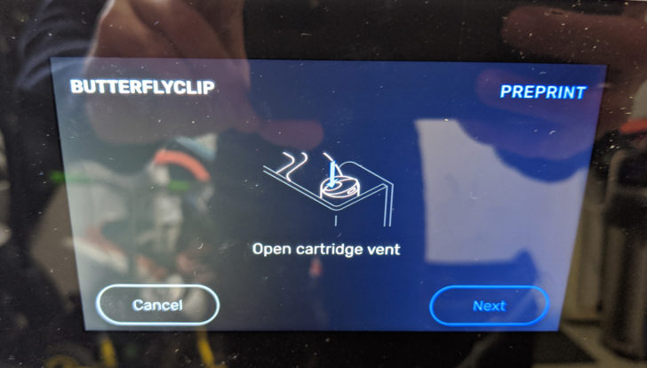

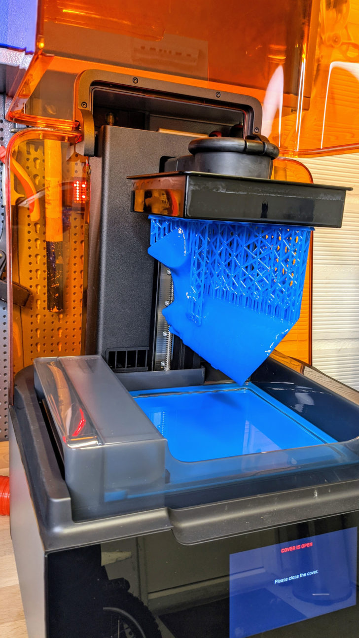

La Form3 commence alors le remplissage du bac dans la foulée, automatiquement et avec la bonne quantité de matière, sans qu’on ait à manipuler la cartouche et risquer de rentrer en contact avec la résine :
C’est durant cette phase un peu longue que j’ai rencontré le premier (et dernier) problème avec la Formlabs Form 3 :
La machine détecte que la résine ne coule pas assez vite et nous l’indique de trois façons : une erreur est affichée sur l’écran de contrôle (DISPENSE ERROR), un bip retentit et un gyrophare clignote.
J’ai tout simplement relancé le remplissage et patienté. A l’usage, la buse finit par s’ouvrir correctement après plusieurs jobs. On peut cependant la presser un peu avec deux doigts (protégés par des gants) pour qu’elle s’ouvre mieux.
On peut retrouver tous les messages d’erreur Formlabs et leurs solutions ici.

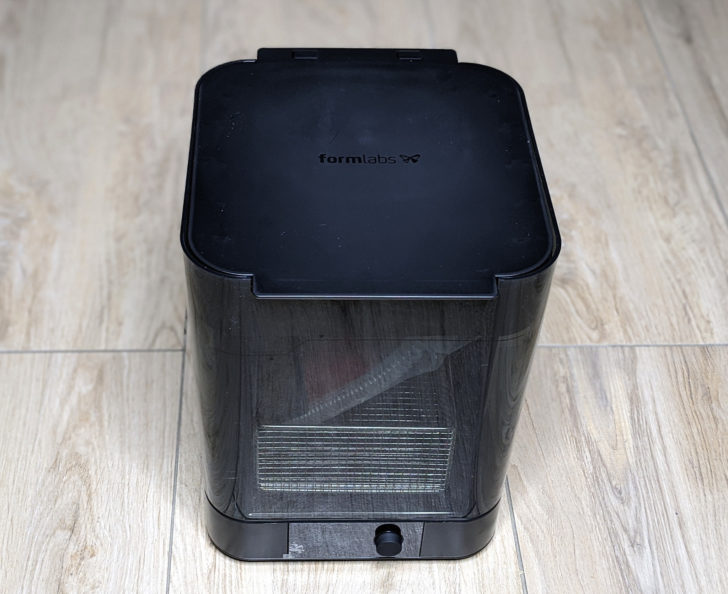

Test Formlabs Form Wash
N’ayant pas envie de mettre les mains dans le cambouis l’alcool, comme je vous le disais en introduction, j’ai laissé de côté le Finish Kit au profit du combo Wash + Cure.
Pour préparer le Form Wash, il n’y a qu’à brancher l’alimentation de la machine et installer les accessoires dans les compartiments dédiés de part et d’autre :
Il faut ensuite remplir la cuve d’alcool isopropylique, entre 7,8L et 8,6L en utilisant le repère sur cette dernière :
Avec le temps et les lavages, l’IPA devient de plus en plus concentrée en résine liquide, ce qui réduit son efficacité. Il faut donc utiliser l’hydromètre fourni pour effectuer un étalonnage de l’alcool avant sa première utilisation :
Une fois calibré, le joint torique de l’hydromètre doit être au même niveau que les ailettes du flotteur. Plus la concentration en résine de l’alcool isopropylique augmente, plus le poids flotte haut, plus la tige et le joint torique montent.
Documentation officielle
https://www.lesimprimantes3d.fr/wp-content/uploads/2020/03/hydromètre-concentration-résine.mp4
Il faut régulièrement réaliser cette mesure. Si l’alcool est trop concentrée en résine, il faut en remettre. L’alcool s’évapore mais on peut aussi avoir à utiliser la pompe siphon fournie pour en retirer.
Le passage de la Form 3 à Cure se fait le plus simplement du monde en déplaçant le plateau d’impression d’une machine à l’autre. Bien qu’en pratique on n’ait pas à toucher la résine ou l’alcool, il est fortement conseillé de porter des gants et des lunettes de protection. Faites ce que je dis mais pas ce que je fais :
Ensuite, après avoir paramétré la durée de lavage en fonction de la résine utilisée (10 minutes pour la draft), il suffit d’appuyer sur un bouton et l’objet encore accroché à la plateforme plonge dans l’alcool et y subit des micro-secousses. Il faut veiller à respecter le temps d’exposition à l’alcool si on ne veut pas impacter les propriétés propres à chaque résine.
Pour ce premier essai, je n’avais pas assez d’alcool. Du coup, j’ai décroché l’objet de la plateforme de fabrication et je l’ai mis au fond du panier.
Pour la suite, j’ai passé commande d’alcool en grosse quantité ainsi que quelques lingettes PEC PAD pour l’entretien du bac chez MakerShop. D’ailleurs, vous pouvez aussi retrouver les résines Formlabs et accessoires SLA chez Makershop.

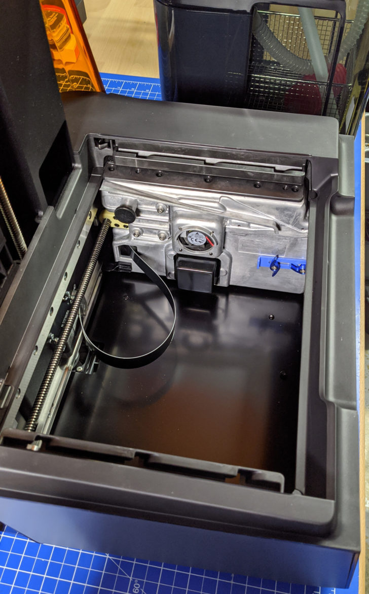

A noter que, quel que soit la position du panier, la cuve d’alcool est toujours fermée :
Ça évite à l’alcool de s’évaporer et de prendre la poussière.
Clairement, la Formlabs Form Wash est pratique et efficace tout en étant la plus simple possible. Quand on y a goutté, il est difficile (en tout cas pour moi) de repasser sur un lavage à la main, surtout sans Finish Kit…

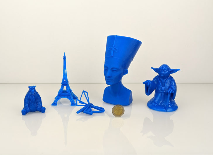

Les impressions 3D suivantes (résine draft)
Pour finir le test de la résine draft, j’ai enchaîné les impressions de gros objets (Yoda et le buste de Néfertiti) qui profitent pleinement du grand volume d’impression de la machine ainsi que deux objets plus petits avec beaucoup de détails (un ours et la Tour Eiffel) piochés dans les bibliothèques gratuites Thingiverse et Cults3D :
Le but de cette résine (vendue 135€ le litre) est de faire du prototypage rapide, jusqu’à quatre fois plus rapide qu’avec la résine Clear par exemple. En contrepartie, la hauteur de couche est de 300 microns (la précision sur les axes X et Y est inchangée). La qualité finale n’a cependant pas à rougir face à une impression en plastique fondu, même à épaisseur de couche inférieure.
Les supports de cette résine ne sont pas facile à enlever et laissent des marques que l’on peut facilement gommer en ponçant un petit peu (ce qui n’est pas forcément utile pour du prototypage). On peut jouer avec leurs paramètres, notamment la taille du point de contact, pour faciliter leur retrait. Cela peut par contre entraîner un échec de l’impression, ce qui est risqué quand on part sur une tâche de plusieurs heures avec de la résine à ce prix.

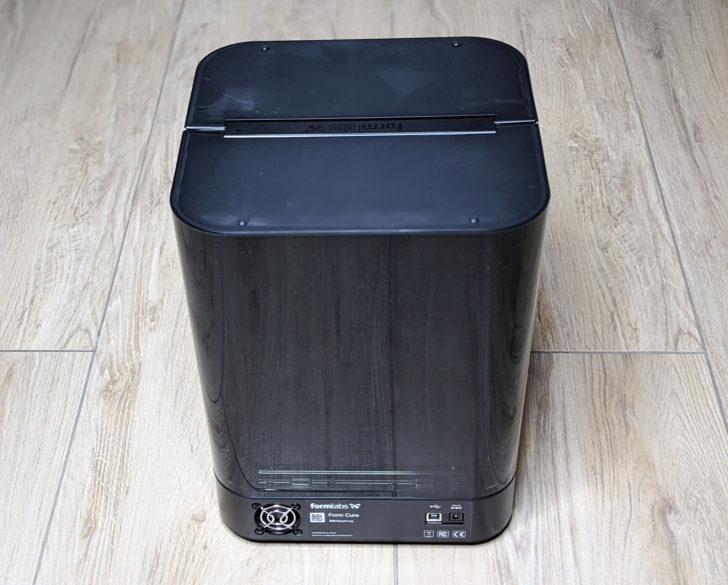

Test Formlabs Form Cure
Toutes ces belles impressions, il faut ensuite les exposer aux UV pour parfaire leur polymérisation. Pour les pièces que j’avais imprimées avec la Orange 30, je m’étais contenté d’un spot à UV et de la lumière naturelle, sans savoir si c’était suffisant et réellement efficace.
https://www.lesimprimantes3d.fr/wp-content/uploads/2020/03/réglages-form-cure.mp4
Avec Formlabs, c’est encore une fois très simple et efficace, surtout si l’on a parcouru le guide d’utilisation en ligne. Il suffit de poser l’objet (dépourvu des gros supports qui pourraient empêcher l’exposition à la lumière et bien sec) au centre du plateau tournant et de paramétrer la température et le temps de chauffe (toujours en se basant sur les chiffres fournis).
Si je vous dis que c’est efficace, c’est que j’y ai mis un petit bijou imprimé avec la Longer Orange qui était un peu souple. Après post-polymérisation, il est devenu complètement rigide !

Pour changer de résine, il n’est pas question ici de vider le bac avec toutes les contraintes que cela engendre. On change tout simplement de bac (et de bidon de résine). L’ancien bac et la résine qu’il contient ne sont pas pour autant à jeter ! On le remet dans sa boite anti-UV et on peut le conserver ainsi deux à trois mois en fonction des résines.
Chaque bac dispose d’une puce d’identification (re-programmable) qui permet à la machine (et au logiciel PreForm) de savoir quelle résine est installée.
Il est possible de changer de résine dans un même bac (et de programmer la puce d’identification en conséquence avec PreForm) mais c’est vraiment pénible (j’ai dû le faire pour renvoyer tout le matériel). En effet, le bac n’est pas uniforme et pire, il est composé de plusieurs pièces compliquées à laver. Par contre, si on reste sur des résines aux propriétés similaires, il n’est pas nécessaire de faire un lavage en profondeur.
Le revers de la médaille, c’est que ce bac est un consommable vendu aux alentours de 160€

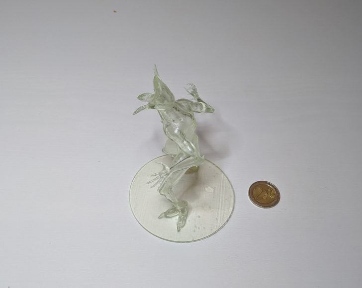

Test de la résine Clear avec la Form3
Comme son nom l’indique, la résine Clear est transparente. Elle convient par exemple aux usages optique et fluidique. Elle permet également de faire des moules. La résine Clear de Formlabs offre différentes résolutions d’impression (25, 50 et 100 microns) pour un prix de 135€ par litre. Du coup, on imprime beaucoup plus lentement !

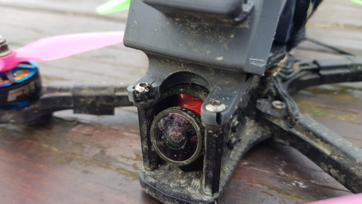

J’ai tout d’abord imprimé un objet utile, un boitier pour un accessoire de drone FPV :
Aucun problème de cote et la qualité est vraiment bonne, la pièce est lisse et belle. Dommage que la résine semble avoir tendance à jaunir avec l’exposition à la lumière.

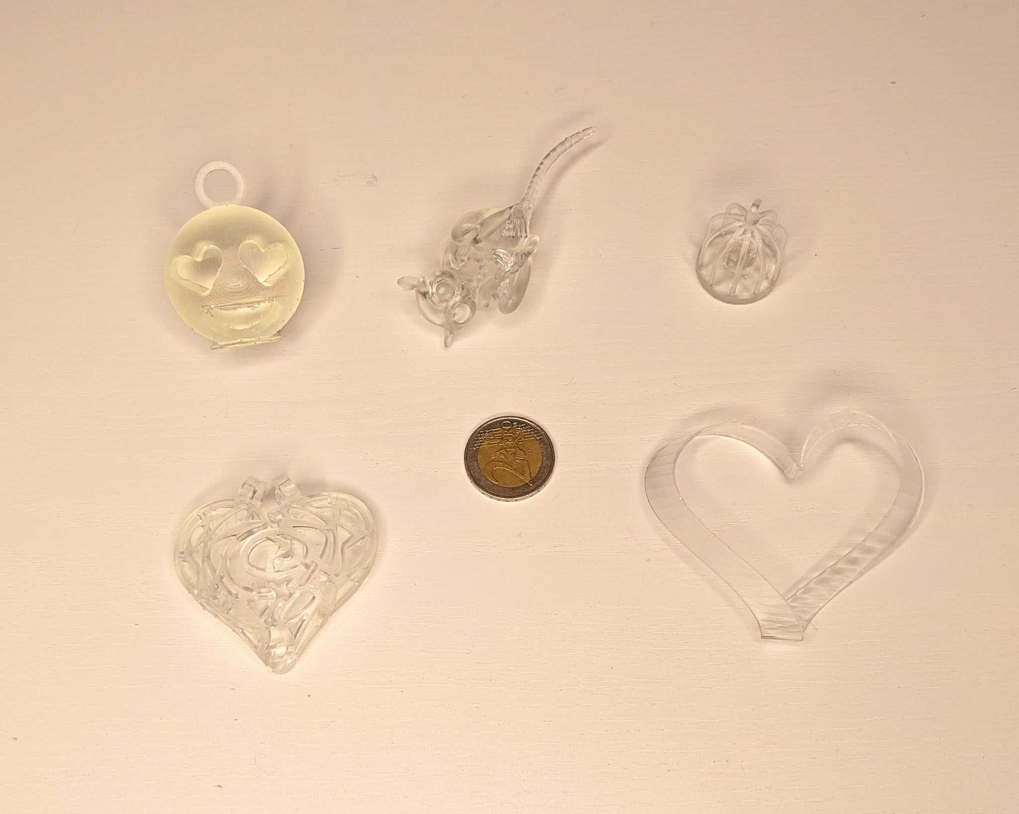

Pour continuer, j’ai imprimé une série d’objets sur le thème de la Saint Valentin (exception faite du petit lémurien) pour un article qu’on vous publiera… en février de l’année prochaine !
Les objets sont très petits et la qualité est vraiment bluffante, surtout pour l’oiseau dans sa cage. Vous remarquerez que le pendentif “boule” est plus jaune que les autres, pourtant il a subi le même traitement. La seule différence est qu’il est plein (j’avais oublié de l’évider). La lumière doit donc refléter différemment à l’intérieur.

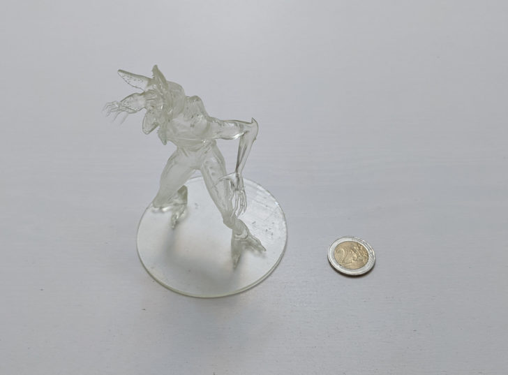

J’ai poursuivi mes tests de la résine Clear avec un Démogorgon et un tigre “low poly” :
On peut notamment voir les traces de supports non poncés sur le dos du tigre. Pourtant, ils se retirent bien plus facilement qu’avec la résine Draft. Les détails ultra fins du Demogorgon sont impressionnants, surtout les doigts dont un est malheureusement parti avec son support !

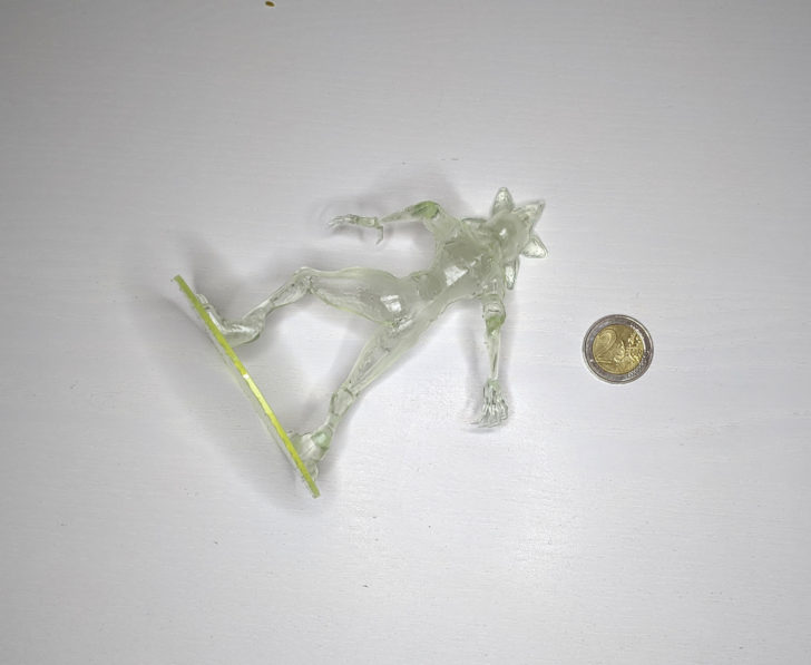

Sur cette photo de la Form 3, vous pouvez voir ma plus grosse impression en résine transparente, ce vase “nid d’abeilles” :
J’ai pris le risque d’imprimer la base à plat afin qu’un maximum de support soit sur la surface non visible du vase et ceci est passé sans encombre.
