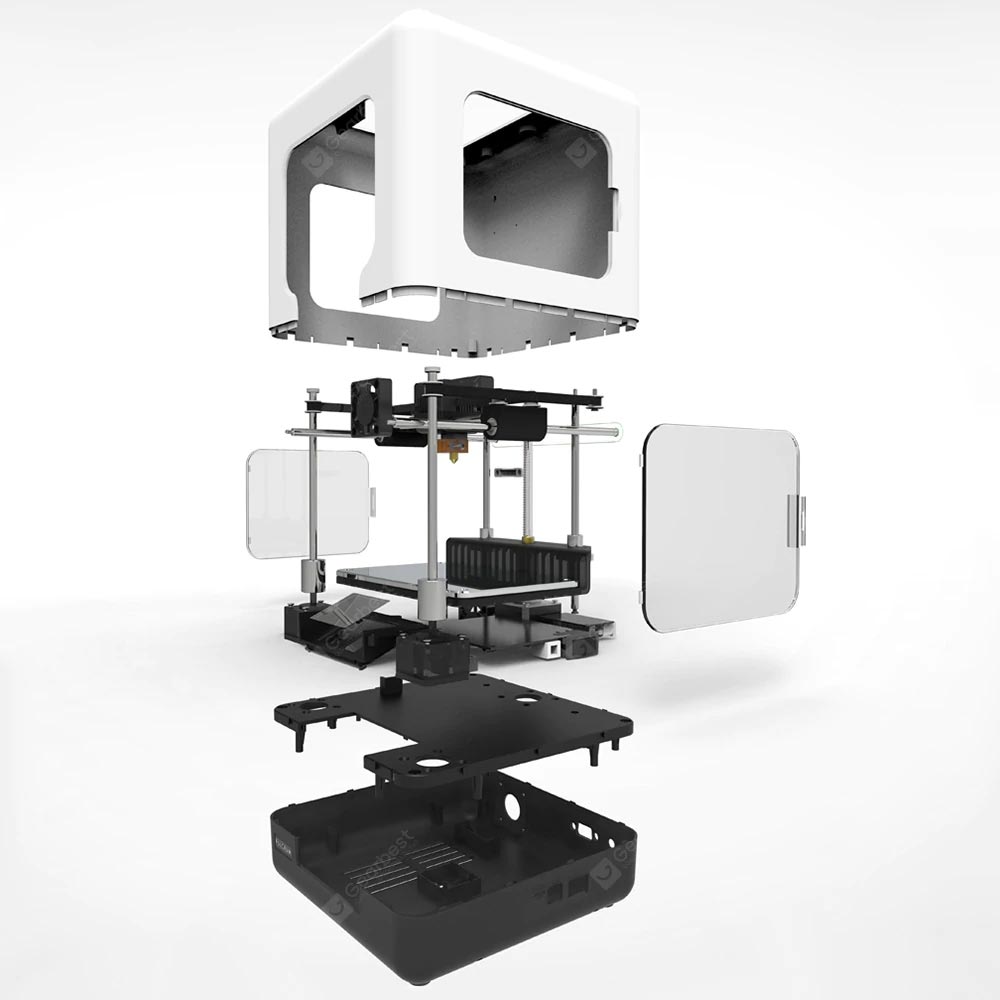

Voici l’architecture de la machine en vue éclatée.

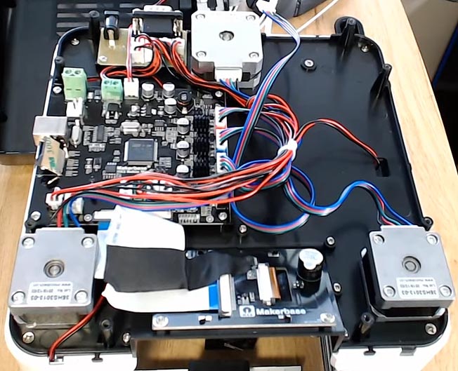

Maintenance de la Fulcrum Minibot 1.0
Qui dit machine en caisson fermé, dit difficultés d’accès pour réparer et ou faire évoluer l’engin. C’est l’occasion de vérifier durant ce test Fulcrum Minibot.
Bonne nouvelle néanmoins, il est possible de démonter la base du châssis pour accéder à l’électronique. S’il ne sera pas possible de changer le firmware pour passer en Marlin par exemple, les composants sont accessibles pour pouvoir remplacer un élément défectueux.
fulcrum minibot electronique
