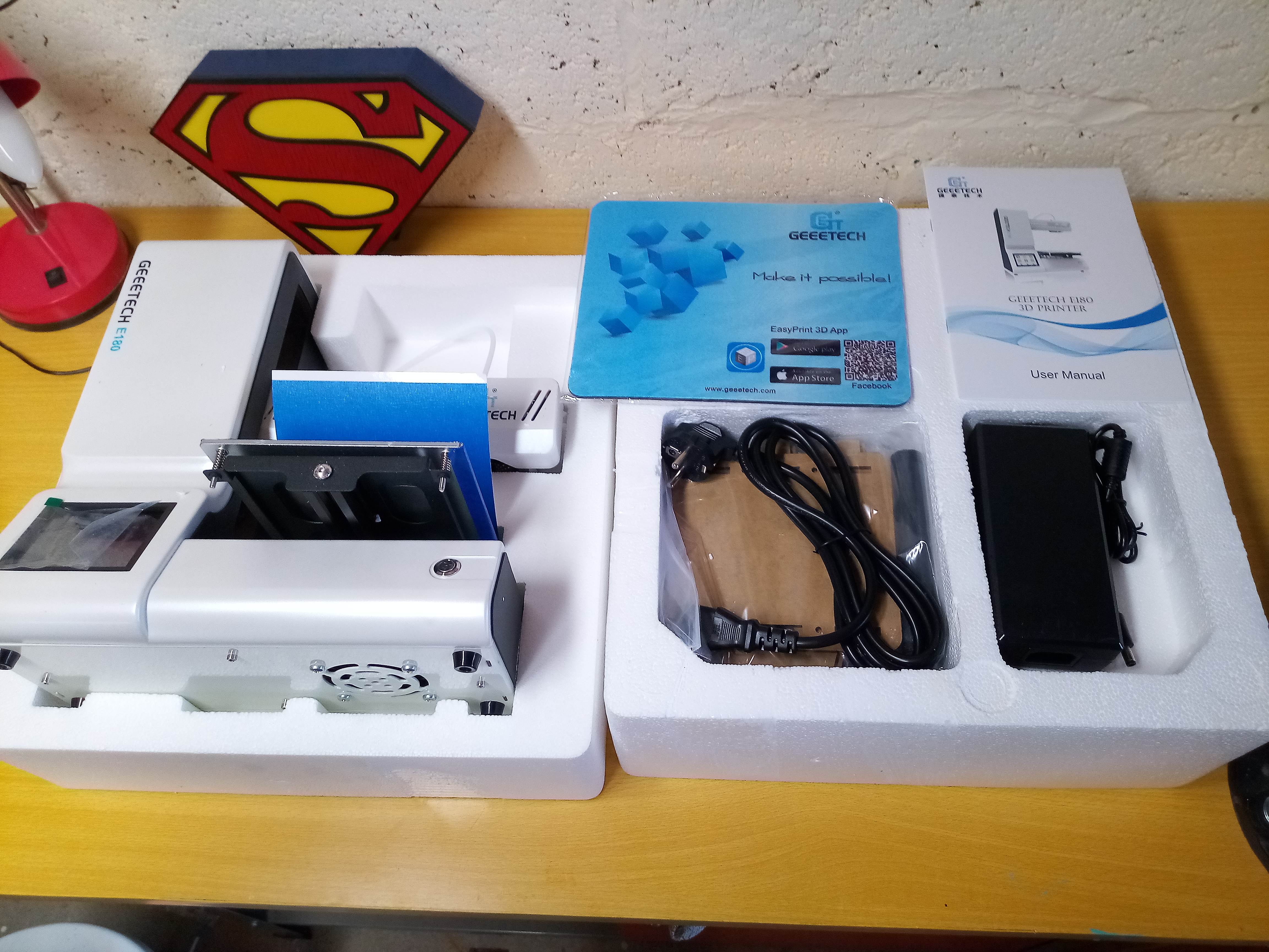

L’imprimante est arrivée dans un carton assez sobre mais efficace.
Le packaging est assez simple, il manquerait peut-être une pince pour les supports.
On peut voir que l’imprimantes et fournie avec des accessoires :
Et il y a des pièces de rechanges ! Deux buses 0,4 comme on peut le voir, très facile à changer.

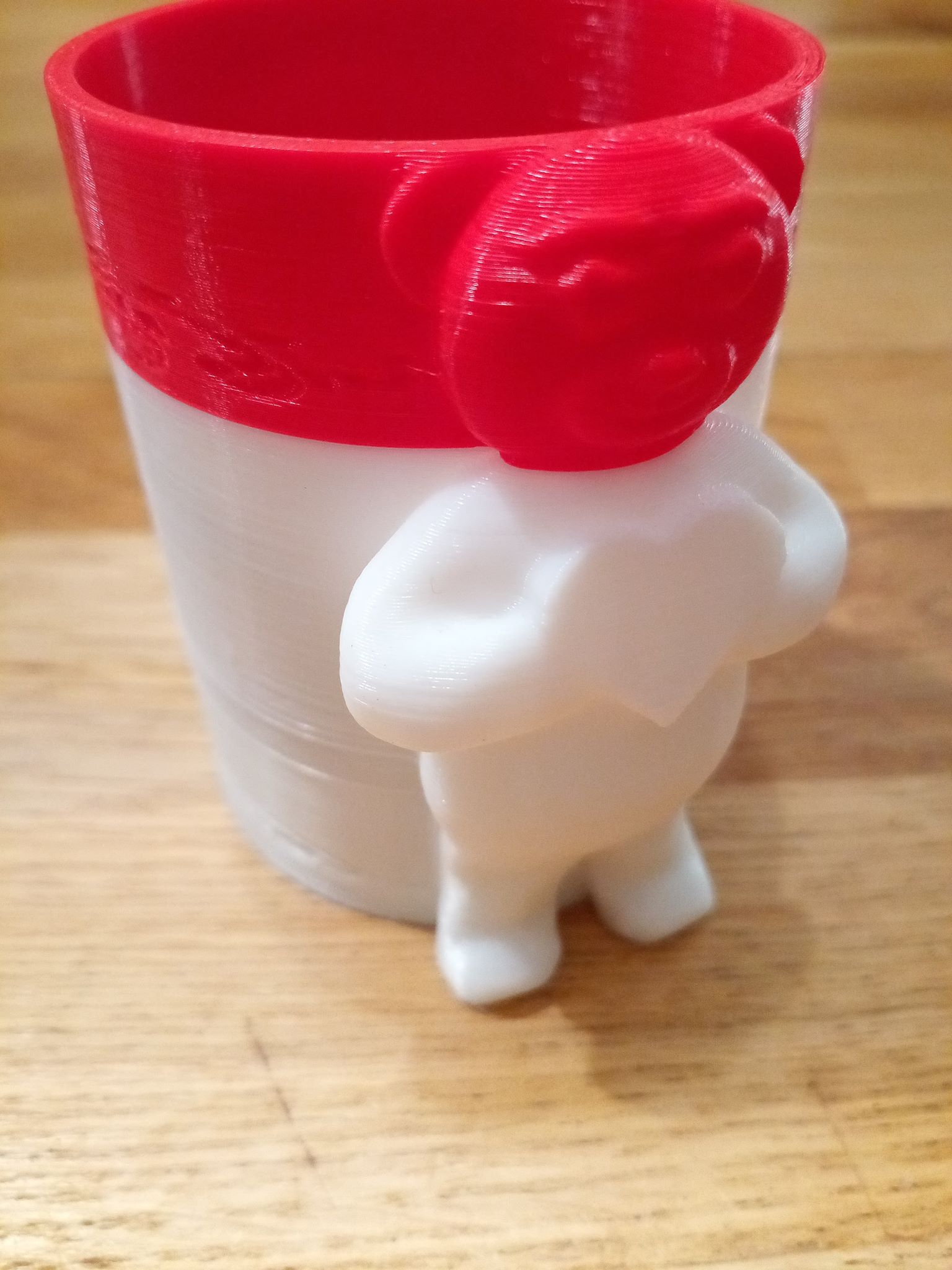

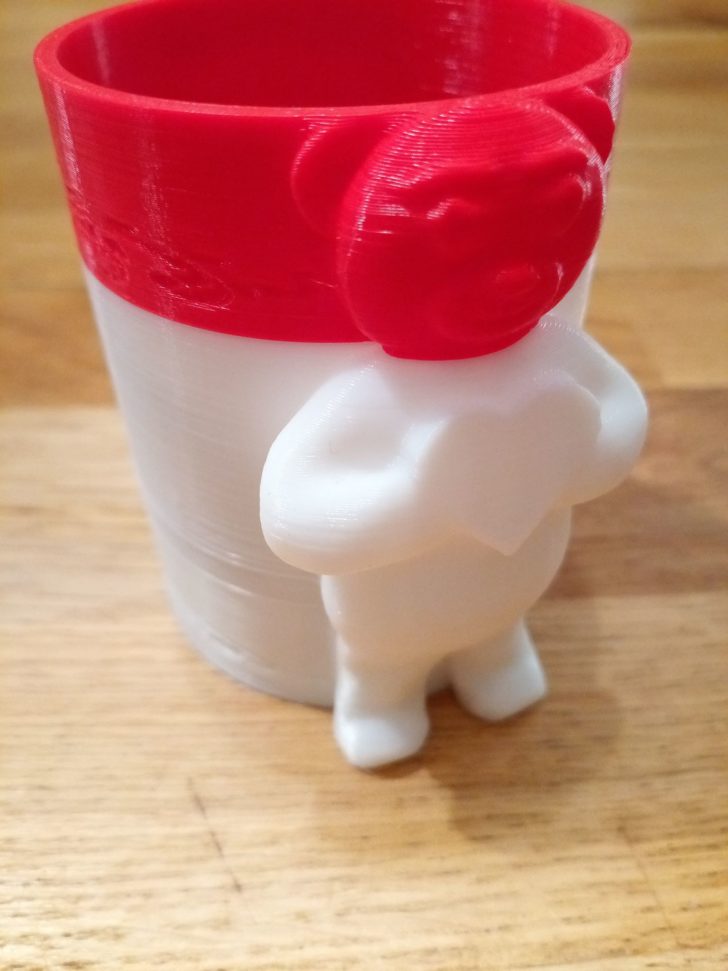

Voici quelques photos de l’impression test :
A noter que suite à une pénurie de filament fourni avec l’imprimante, j’ai dû mettre pause pour insérer du filament Sunlu et terminer l’impression sans souci.
Les cotes de ce cube de calibration sont parfaites.

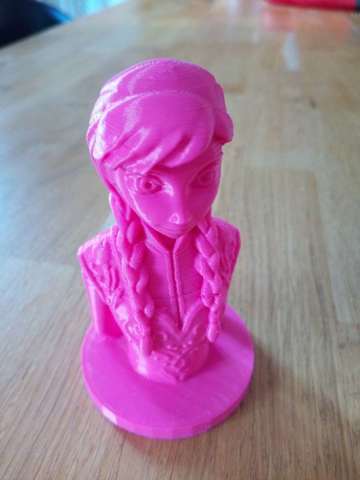

Ce buste de Anna a quant à lui été imprimé avec du filament Ice Magenta.
