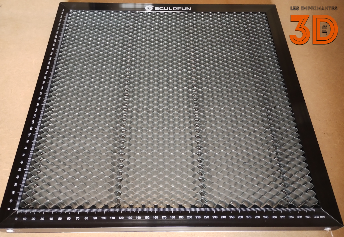

- un plateau Sculpfun «nid d’abeilles» (honeycomb)

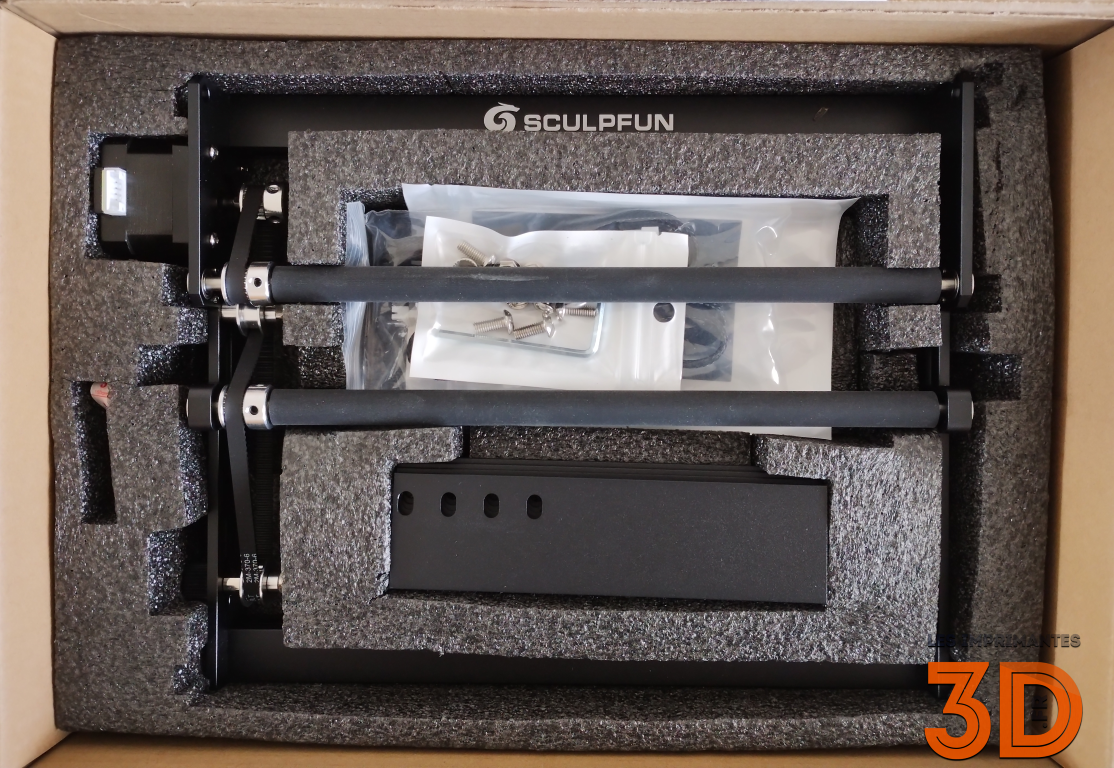

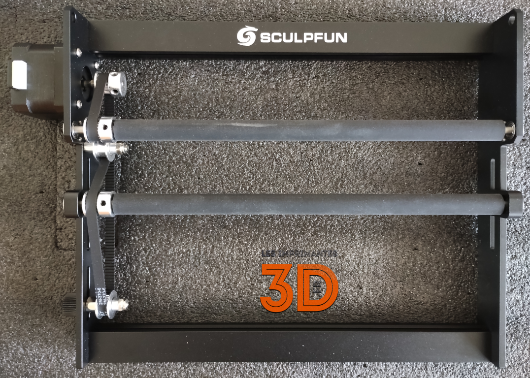

- un accessoire de gravure rotatif

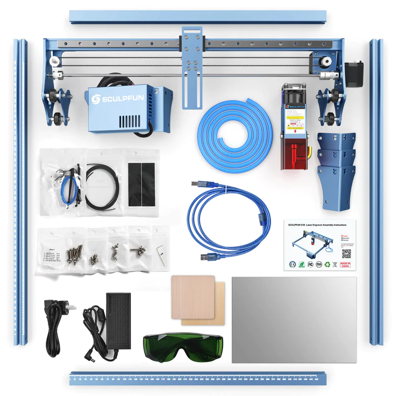

Déballage des cartons
Laser Sculpfun S10

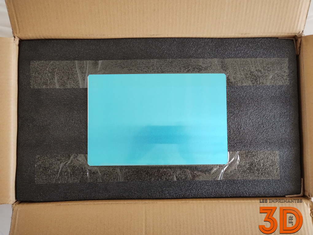

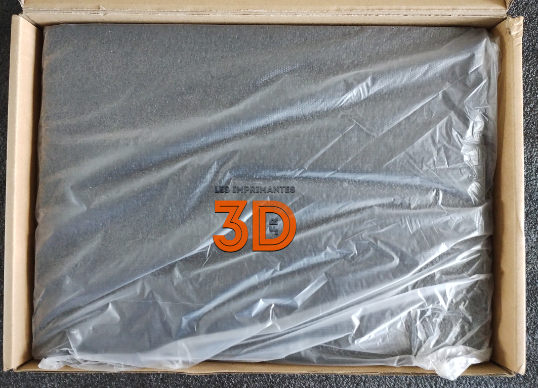

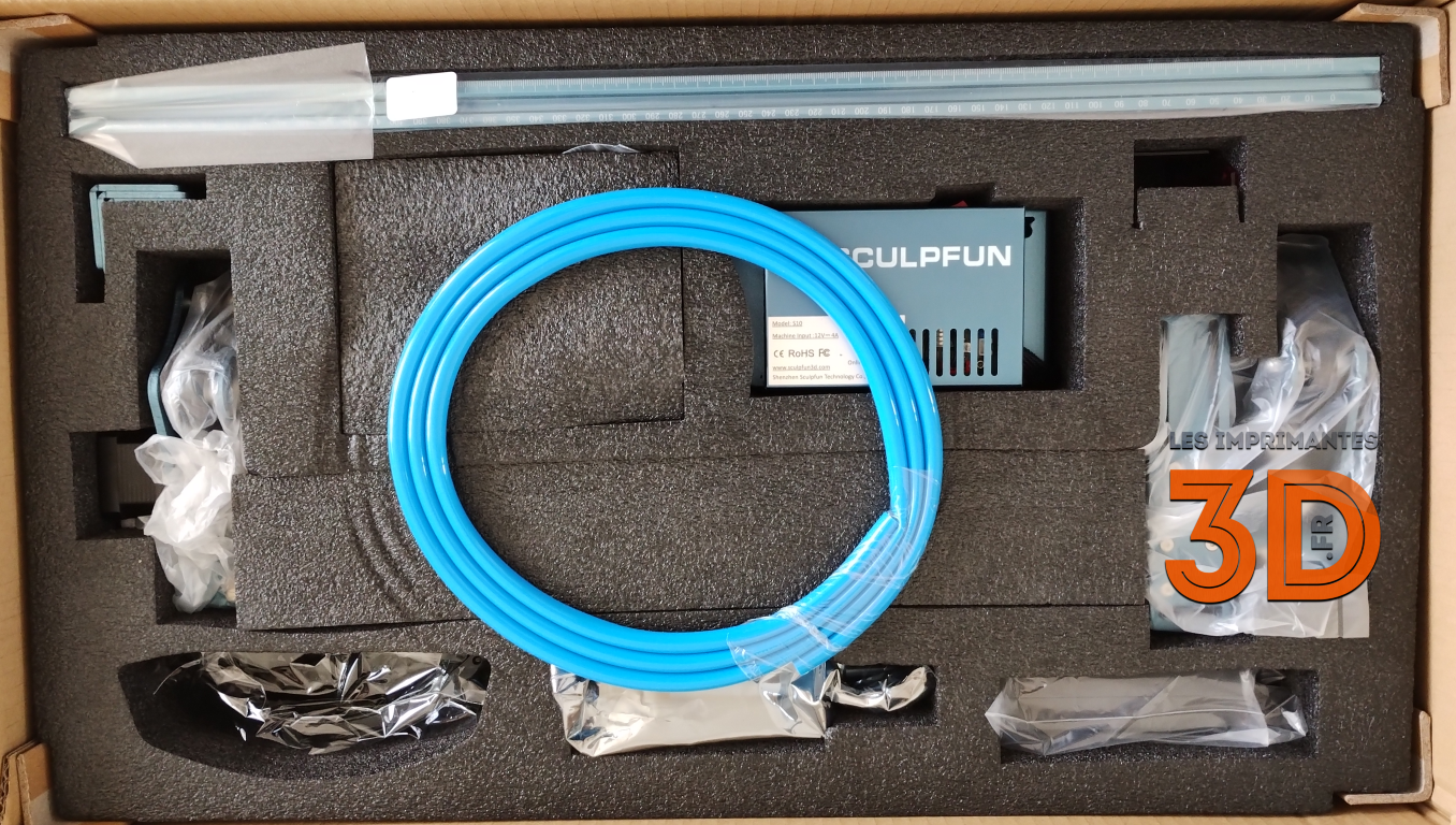

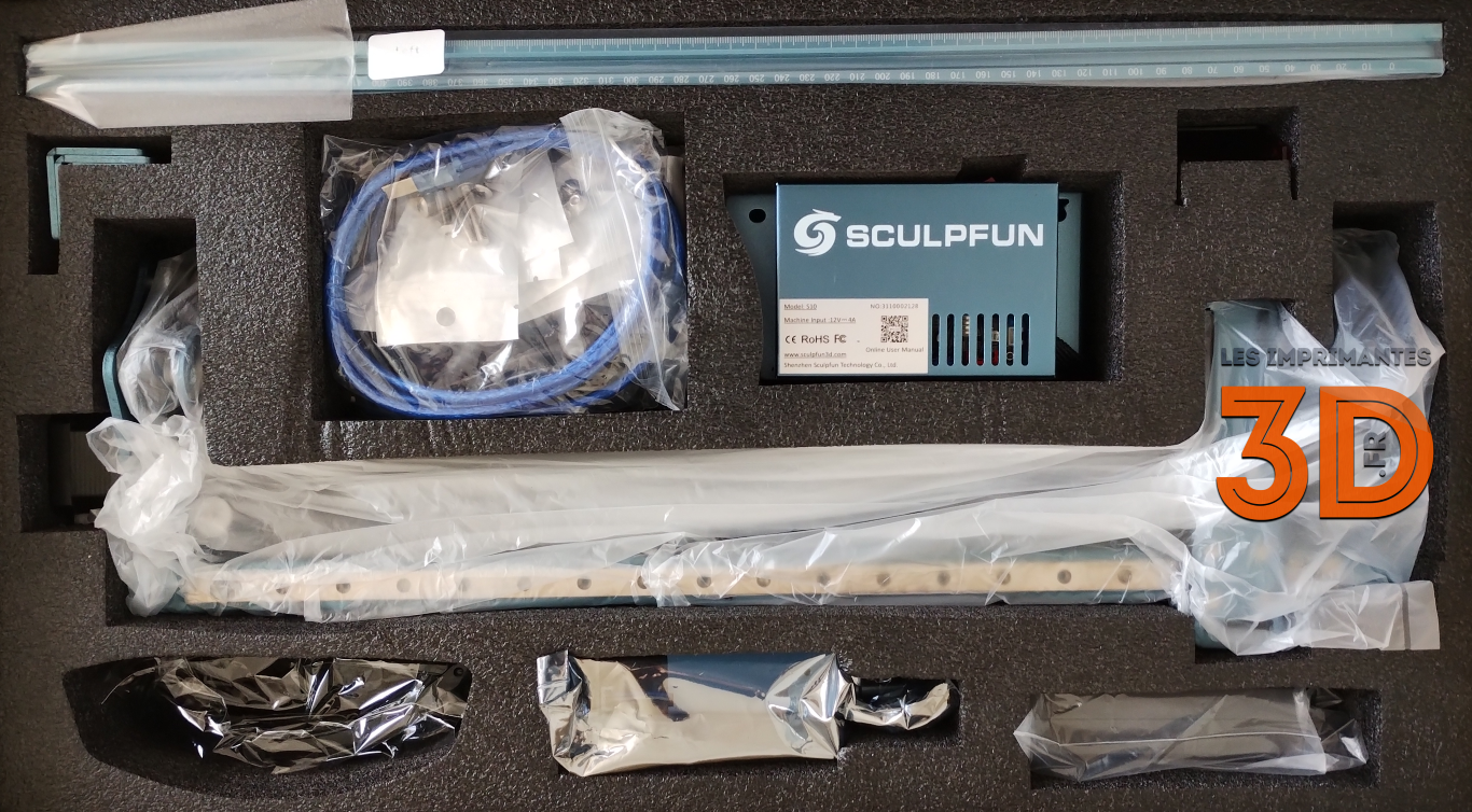

L’ensemble des éléments de ce laser Sculpfun S10 est inséré dans de la mousse de protection à l’intérieur du carton épais externe. Aucun problème avec le matériel n’ayant été constaté au déballage, la protection est efficace.
L’ouverture du colis donne accès à la tôle métallique recouverte de son film plastique de protection. Celle-ci servira à protéger la surface où sera posé le laser.

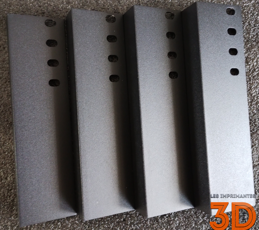

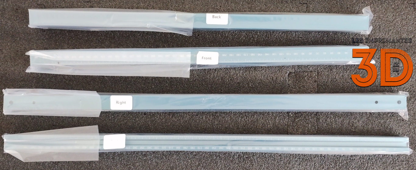

Le compartiment suivant donne accès aux différentes pièces qu’il faudra assembler. Chaque élément est bien emballé et calé dans des alvéoles adaptés.
Chaque profilé, emballé individuellement dans un film plastique, possède une étiquette indiquant son positionnement pour le montage.

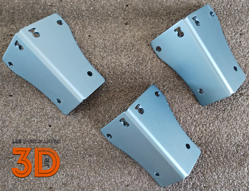

Les pieds, trois identiques, un contenant le boîtier accueillant la carte de contrôle.

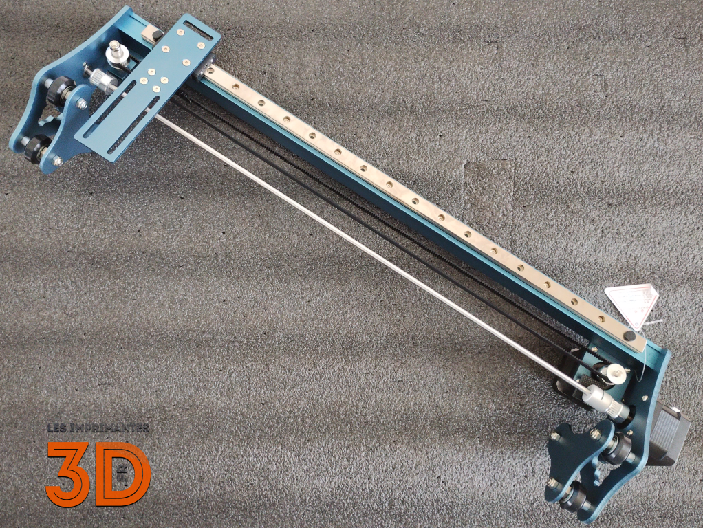

La tête laser sur l’axe X est guidée par un rail linéaire contrairement au modèle S9 qui lui utilisait des galets de roulements. Cela peut faire toute la différence en terme de finesse de gravure. La stabilité du faisceau laser est primordiale pour graver des éléments fins. Couplé à une carte mère 32 bits plus rapide et réactive, cela devrait permettre également d’avoir des déplacements de la tête rapides sans impacts sur le résultat gravé.
L’ensemble du matériel du laser Sculpfun S10 sorti de son carton. Chaque sachet de vis est clairement identifié en fonction des étapes du montage précisément décrites dans le manuel papier en trois langues. L’ensemble des parties métalliques est de la même couleur bleutée que le modèle S9.

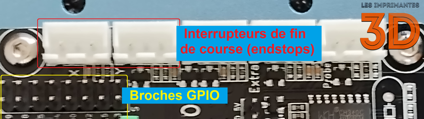

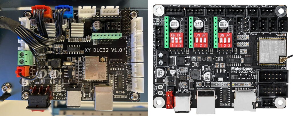

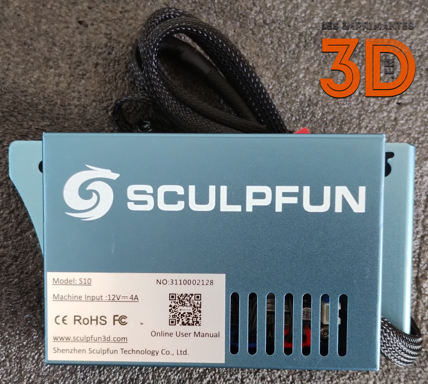

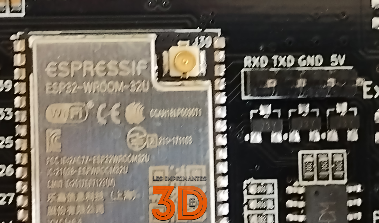

La carte contrôleur du Sculpfun S10

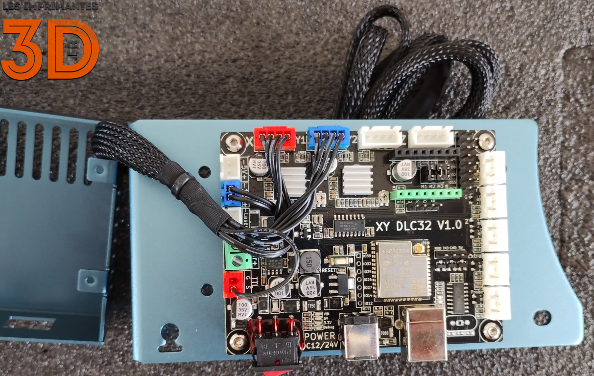

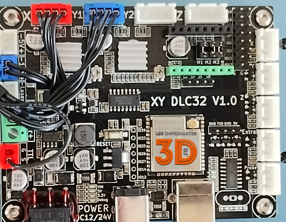

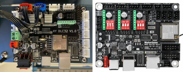

Comme d’habitude, je ne peux me retenir d’ouvrir le «pied boitier» qui contient la carte contrôleur. D’une part pour en connaitre les références, d’autre part pour pouvoir insérer les câbles des interrupteurs de fin de course reçus en accessoire complémentaire.
Le marquage sur le PCB côté composants indique « XY DLC32 v1.0 », l’arrière porte le nom du fabricant : Sculpfun.
Le microcontrôleur est un ESP32 (32 bits) normalement capable de Wifi / Bluetooth si activé dans le firmware. Malheureusement, le firmware Sculpfun ne gère pas d’origine cette liaison sans-fil (l’ajout d’une antenne externe via le connecteur prévu serait de toute façon nécessaire).
Les pilotes moteurs (A4988) soudés sur la carte sont munis de refroidisseurs. Un emplacement non peuplé permettrait d’ajouter un autre pilote.
Cette carte ressemble au modèle de Makerbase (MKS), la DLC32 (elle, son firmware gère le Wifi et est dotée d’un connecteur permettant d’y brancher un écran).
Les connecteurs prévus pour les interrupteurs de fin de course sont bien présents. Il ne restera qu’à connecter les câbles. Des broches GPIO sont également présentes (pilotage de relais, par exemple).

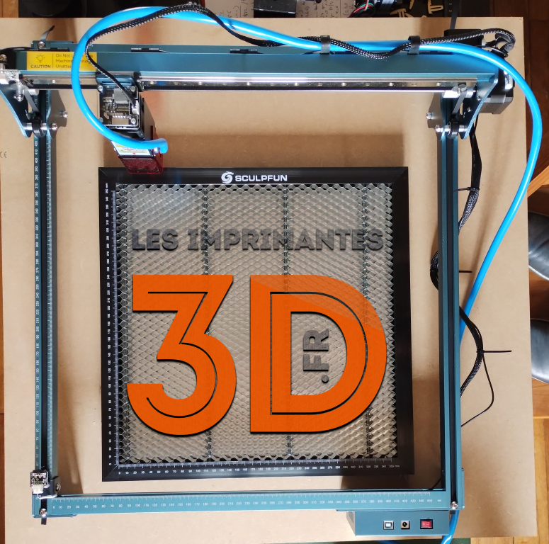

Montage du Sculpfun S10

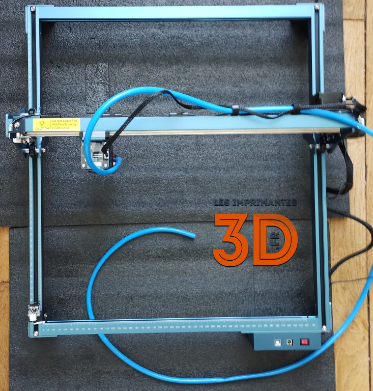

Le montage est très simple. Il suffit de suivre les instructions détaillées et illustrées de dessins explicites de la notice papier et/ou suivre la vidéo. Pour faciliter encore plus la tâche d’assemblage, les sachets contenant les pièces sont numérotés en fonction des étapes du montage : difficile de se tromper. Les outils permettant l’assemblage sont évidemment fournis (une des clés hexagonales (3 mm) est munie d’une poignée, bien pratique).
L’assemblage de ce modèle S10 étant identique à celui du modèle S9, pour avoir les étapes de montage plus détaillées, vous pouvez vous reporter à son test.
Sinon, en résumé:
- assembler les profilés et les pieds formant le bâti, en n’oubliant pas d’y incorporer le chariot portant la tête laser
- vérifier l’équerrage avant de serrer complètement toutes les vis (les diagonales du rectangle doivent avoir la même mesure)
- ajouter les courroies pour l’axe Y (sans doute l’étape la plus «difficile» quand on n’a pas de doigts de fées)
- vérifier que celles-ci sont tendues (ni trop ni trop peu) de manière semblable

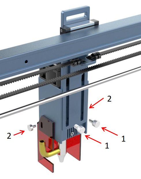

- monter la tête laser à l’aide des vis [1] (dont la tête trop petite n’est pas pratique) sans oublier d’y ajouter le cache occultant, vis [2]
- installer la connectique électrique, chaque connecteur est clairement identifié et possède un détrompeur
- vérifier la complète insertion des connecteurs dans leur prise
- insérer le tube plastique servant de conduite d’air sur son arrivée au niveau de la buse du laser
- utiliser serre-câbles et bande velcro pour tenir le tout (câbles + tube) en laissant un peu de liberté lors des déplacements du chariot de tête
- vérifier le réglage des excentriques pour l’axe Y

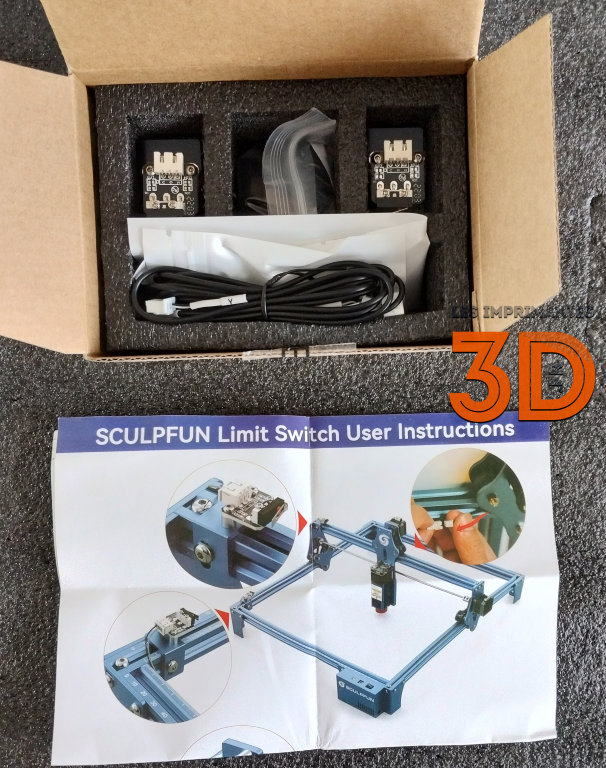

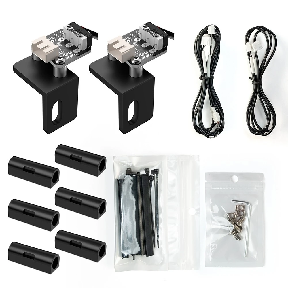

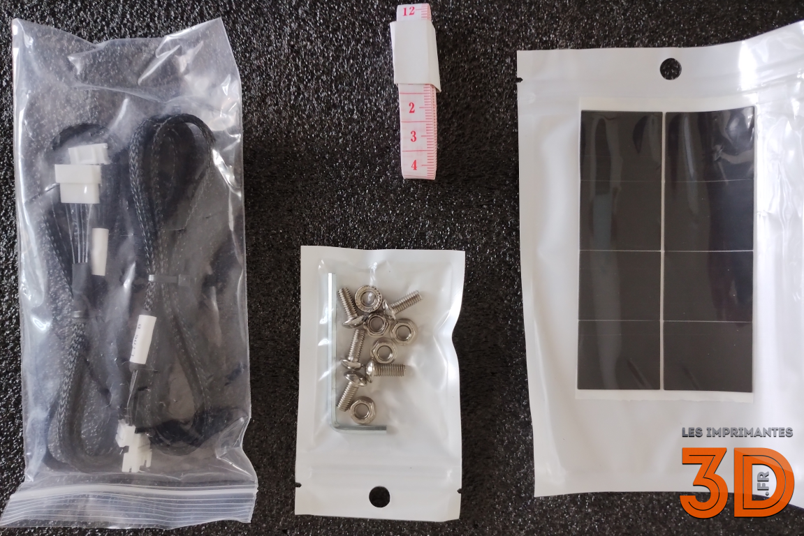

Le carton d’accessoires: « endstops »
Raisons de l’ajout d’interrupteurs de fin de course
Sans dispositif matériel de mise à l’origine, le firmware considère la position à la mise sous tension comme étant l’origine matérielle [0,0]. Cela peut donc être n’importe où dans l’espace de travail.
La pratique habituelle est de déplacer manuellement la tête du laser vers le coin avant gauche avant de l’allumer. Ainsi, la position [0,0] du firmware (Point Origine Machine (POM)) se trouvera également dans le coin avant gauche.
Le programme de contrôle installé sur l’ordinateur (LaserGRBL ou LightBurn) et le firmware travaillent chacun avec son système de coordonnées. LightBurn, par exemple, considère le coin inférieur gauche de l’espace de travail comme l’origine [0,0] avec x et y pointant vers la droite et le haut dans un espace positif.
Pour les plus curieux, amateurs d’informations, ce sujet aborde plus profondément l’installation d’interrupteurs de fin de course sur le laser Sculpfun S9.
L’ajout d’interrupteurs de fin de course (axe X et axe Y) sur le cadre, permet d’automatiser l’orientation sans plus avoir à déplacer manuellement la tête laser avant d’allumer la machine. Le processus de positionnement est facilité et permet d’obtenir une répétabilité constante,
Revenons au déballage. Le carton, par rapport aux autres, est le plus petit. Encore une fois, tout est bien emballé et étiqueté. Tous les éléments permettant l’installation sont fournis (serre-câbles, vis, éléments à fixer pour le passage du câble, insert cache profilé, clé hexagonale).
Montage des interrupteurs de fin de course
Une feuille recto indique les étapes à suivre pour ajouter ces interrupteurs sur le laser Sculpfun S10 (également prévu pour le modèle S9). Un QRCode renvoie vers une vidéo de montage.
En résumé:
- ouvrir le boitier électronique pour permettre l’accès aux connecteurs « endstops » de la carte
- installer physiquement les interrupteurs :
- à l’avant gauche pour l’axe Y
- à gauche sur le rail mobile de l’axe X
- connecter les câbles électriques d’une part sur l’interrupteur de fin de course, d’autre part sur l’emplacement libre de la carte (X => X, Y => Y)
- utiliser les passe-câbles et caches fournis pour assurer le maintien des câbles sur le bâti

- vérifier que le bloc laser se déplace bien parallèlement à la barre avant du châssis.
- amener manuellement le laser au plus près de la barre avant mais sans la toucher.
- déplacer le laser de droite à gauche : il doit rester à la même distance tout le long du trajet.
S’il s’éloigne trop ou s’il frotte à une extrémité, c’est que le chariot n’est pas positionné parallèlement à la barre.- desserrer la courroie du côté à modifier et la déplacer sur la roue crantée. Une dent sur la poulie est souvent suffisante pour rattraper le réglage.
- resserrer la courroie et recommencer la vérification, jusqu’à ce que le laser se déplace bien parallèlement à la barre.
- s’assurer que le châssis et le matériau à graver soient bien parallèles.
Pour éviter le déplacement du graveur (ce qui pourrait arriver lors d’allers-retours brusques de la tête laser), il vaut mieux le fixer sur la table de travail :
- simplement en collant les patins caoutchoutés fournis dans les accessoires sur la base des pieds métalliques,
- ou, plus élaboré, avec des supports imprimés en 3D,
- ou encore découpés dans une planche de bois à l’aide du laser.

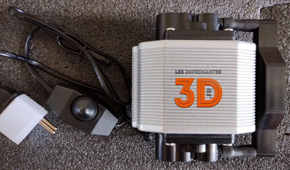

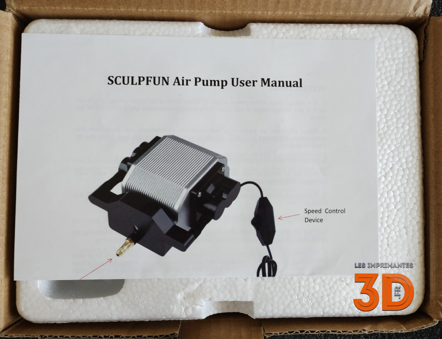

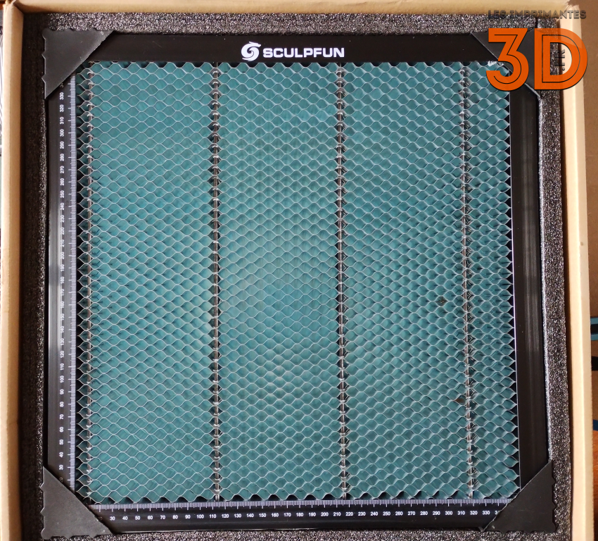

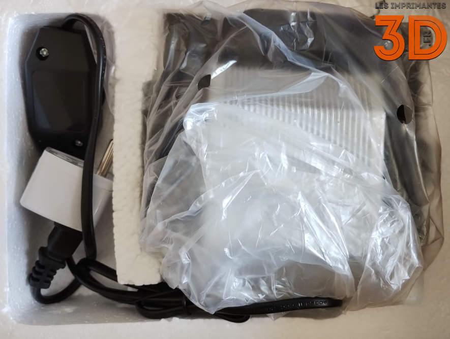

Cartons pompe à air et grille support en nid d’abeilles
La pompe à air Sculpfun, comme à l’accoutumée, est bien protégée à l’extérieur par un carton d’emballage épais contenant une boite en polystyrène. Le flux d’air est modulable via un potentiomètre placé sur le câble d’alimentation.

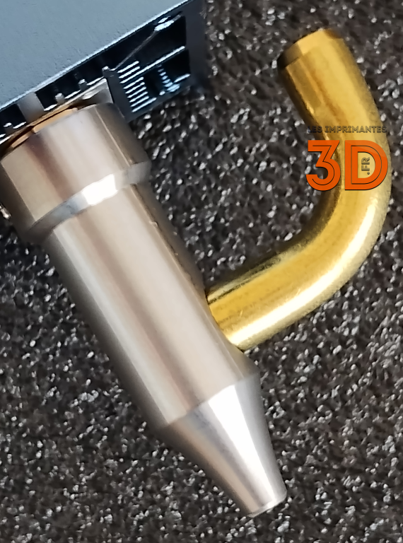

La buse est équipée d’origine d’une arrivée d’air.
Le tube d’air fourni avec le laser Sculpfun S10 sera relié à la sortie d’air de la pompe et à l’entrée d’air de la buse.
Cette pompe fournit un flux d’air comprimé soufflant sur le matériau à découper, ce qui permet:
- de refroidir le matériau,
- d’éviter les dommages causés par la chaleur,
- d’évacuer débris et fumée produits pendant le processus de découpe au laser.
- d’obtenir une découpe plus nette et plus précise contribuant à prolonger la durée de vie du laser en empêchant la fumée d’adhérer à la lentille de celui-ci,
- d’empêcher le matériau de s’enflammer pendant le processus de découpe au laser, améliorant la sécurité du lieu de travail.

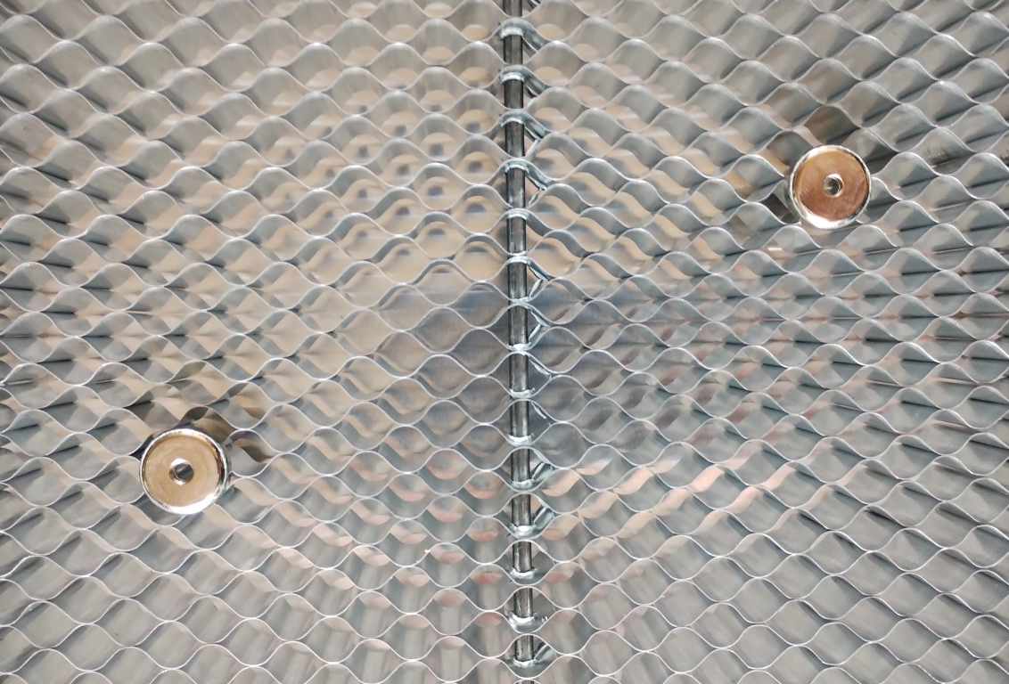

En association avec la pompe, la grille support en nid d’abeilles permet :
- de pallier aux brûlures à l’arrière du matériau découpé, en évitant le rebond du faisceau sur l’arrière du matériau,
- d’éviter l’accumulation de la chaleur et de la suie provoquant des marques disgracieuses,
- de faciliter l’évacuation des fumées lors d’une découpe
A noter qu’une plaque métallique aux dimensions de la grille support est également fournie (non photographiée). Sous la grille support, on posera cette plaque (après avoir enlevé les films plastiques de protection) sur la surface où est placé le laser afin de protéger celle-ci.

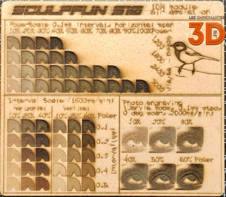

Caractéristiques du module laser 10W du Sculpfun S10
Ce laser S10 est un modèle 12V / 5A dont l’intensité lumineuse est commandée par PWM, de puissance lumineuse (optique) de 10 W.
D’après ces images extraites du site Sculpfun, à l’instar du modèle S9, il possède une plage de coupe étendue, un point focal de moins de 0,1 mm. La base de la tête bien que possédant un cache occultant (sur trois côtés), je préconise d’utiliser des lunettes de protection adaptées.

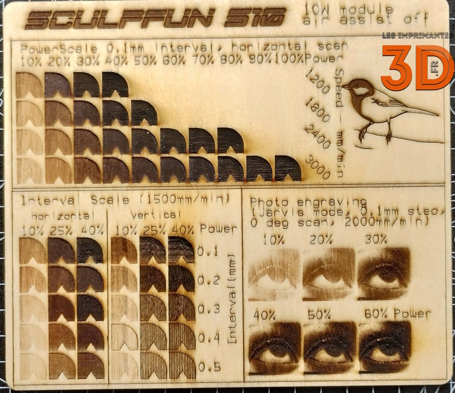

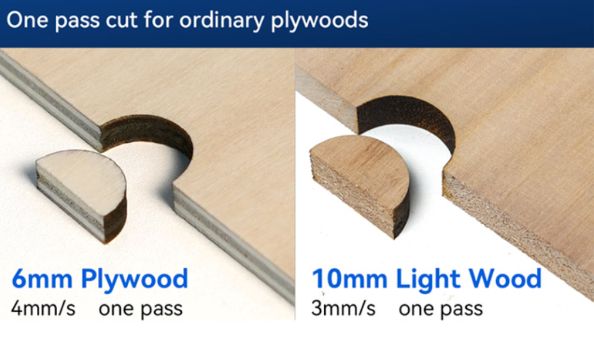

D’après son fabricant, ce laser permet de couper de nombreux matériaux «épais», certains en une seule passe (vidéo) :

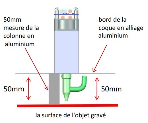

Réglage de la focalisation
Pour des explications plus théoriques, je renvoie à mon topic de découverte du Sculpfun S9.
La notice de montage indique la manière d’effectuer la focalisation (réglage du point focal, le «focus»). Après ce réglage, la partie la plus fine du faisceau (point focal) se trouve au plus près de la surface du matériau à graver ou découper.
- desserrer les deux vis à l’arrière du module laser
- placer la cale fournie (50 mm de haut) sous le radiateur et sur le matériau à graver
- descendre le bloc laser et le poser sur la cale
- resserrer les vis (la taille des têtes des vis gagnerait à être plus grande)
- enlever la cale, le réglage est terminé.

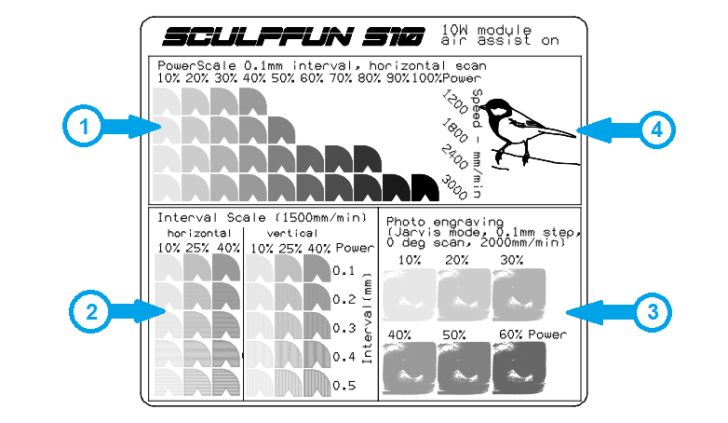

Multi-tests de gravure

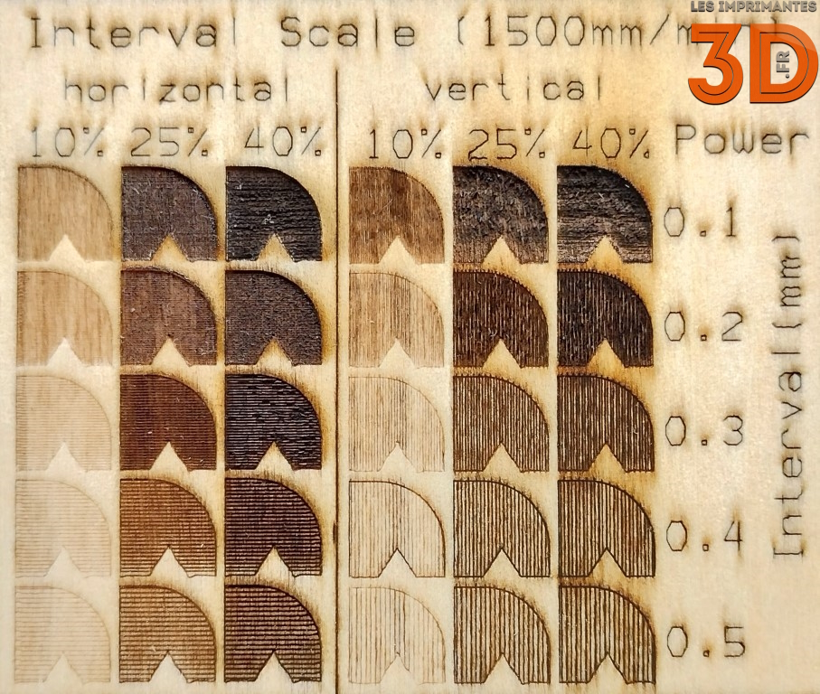

Comme pour le test du modèle S9 de Sculpfun, j’utiliserai uniquement le logiciel Lightburn dont j’ai acquis la licence (60€). Cette licence m’a permis de bénéficier de mises à jour durant un an. A son expiration, j’aurais pu continuer de l’utiliser sans plus bénéficier de mises à jour. Comme c’est un très bon logiciel et que je soutiens son développement, j’ai renouvelé sa licence pour la moitié de son prix d’achat (< 30€).

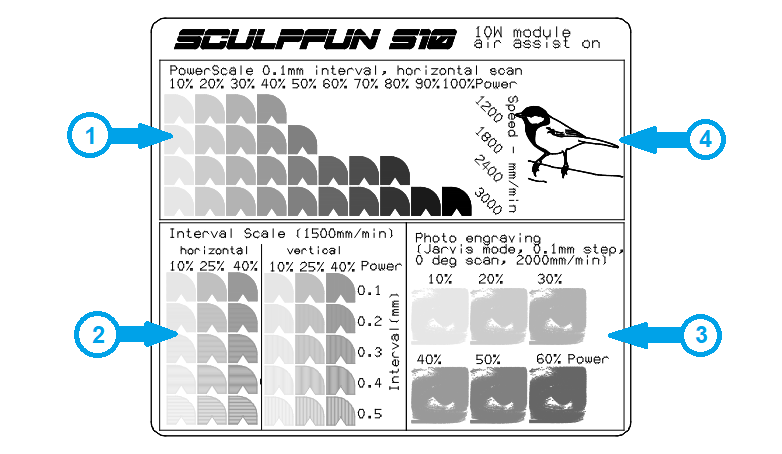

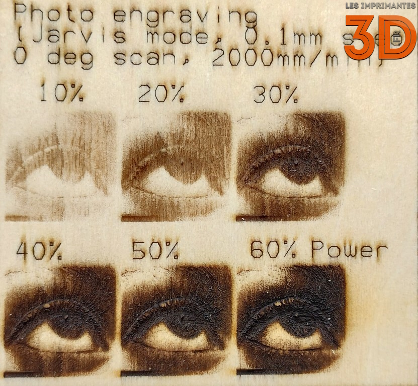

De nombreux modèles de tests «préconfigurés» sont disponibles en ligne, Lightburn via le menu [Laser Tools] en propose également. Le test que je retiens pour la gravure provient du site Hobbylasercutters.

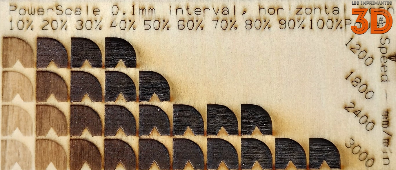

Son intérêt est de permettre de voir rapidement quels paramètres sont les plus adéquats lors d’une gravure avec un matériau sélectionné. Il se compose de quatre zones :
(1) Échelle de puissance (Power scale) | Gravure avec différents niveaux de puissance, à différentes vitesses. |
(2) Échelle d’intervalle (Interval scale) | Permet de découvrir la forme du point focal du laser (carrée / rectangulaire). |

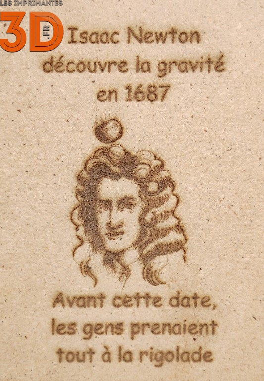

(3) Gravure de photos (Photos engraving) | Gravure d’une petite photo, de 20 mm de côté, en modifiant la puissance maximale du laser. NB : La gravure des photos est lente car la tête laser doit balayer ligne par ligne comme une imprimante à jet d’encre. |
(4) Gravure d’image vectorielle (Vector image engraving) | Les images vectorielles sont plus rapides à graver, la tête du laser suit directement les lignes de conception. Les formes fermées sont remplies avec un motif permettant d’obtenir une trame ou une grille sur les zones noires. |

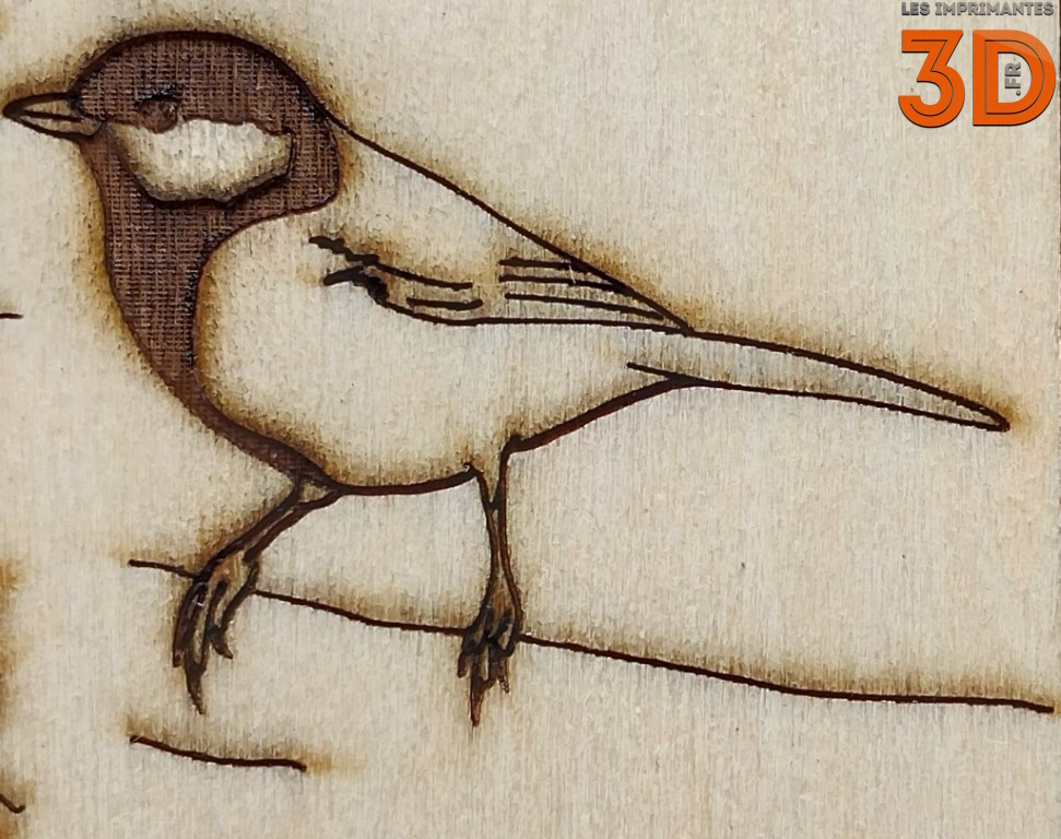

Résultats des tests réalisés avec du MDF et du contreplaqué de bouleau :
La puissance du laser (10W) est nettement visible, particulièrement dans la zone (1) où les motifs les plus à droite ne sont pas seulement «brûlés», une partie de la matière a disparu, le matériau est creusé. Pour des gravures avec ce contreplaqué, 50% de puissance seront amplement suffisants :

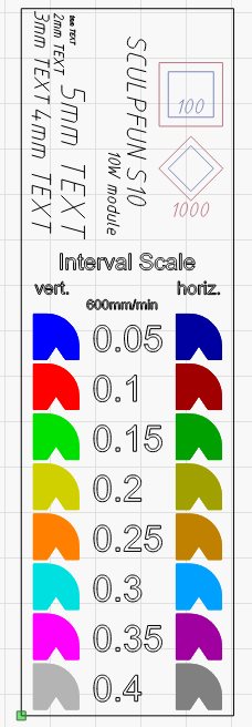

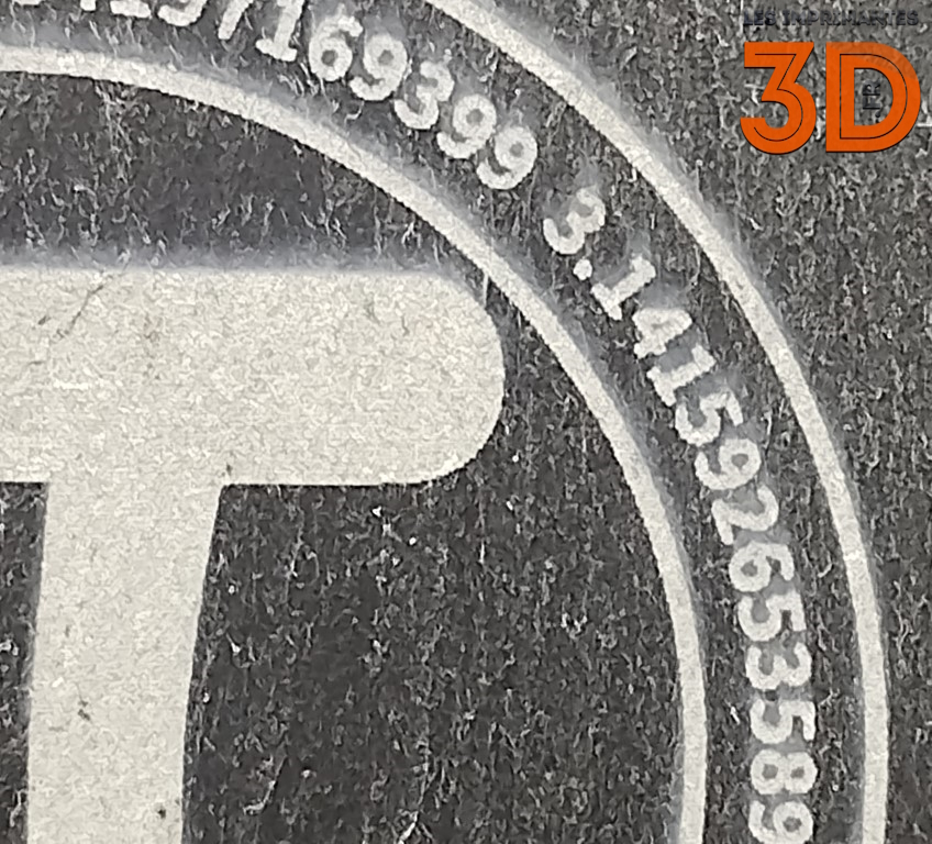

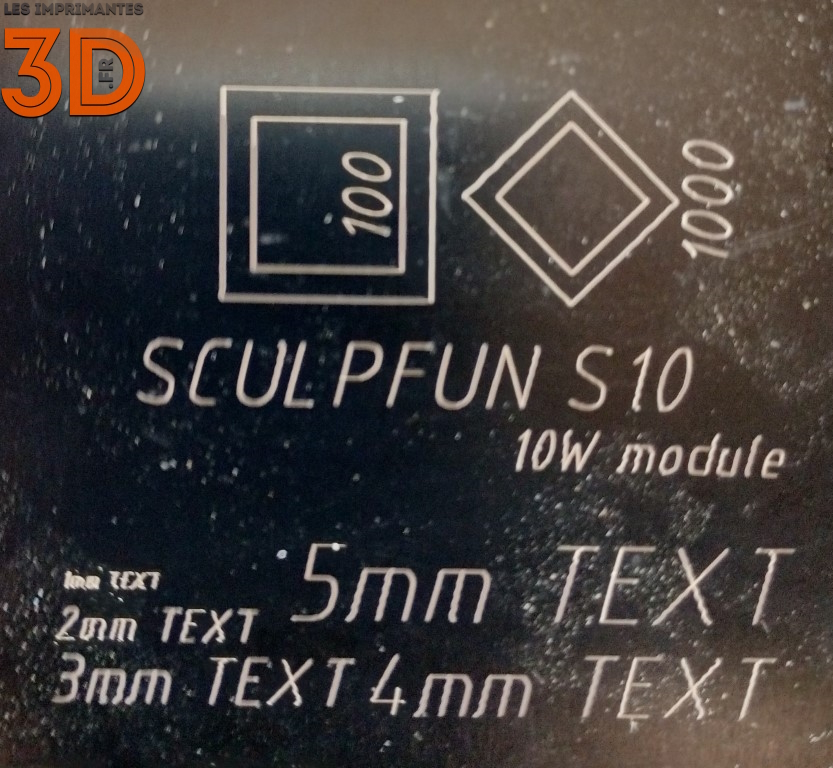

Un second modèle de test, réalisé sur de l’aluminium anodisé noir permet grâce à la finesse de gravure de «découvrir» la forme du point focal (carré / rectangulaire) du Sculpfun S10.
- Progression des intervalles : 0,05 à 0,4 mm (pas de 0,05 mm), sens horizontal et vertical
- Vitesse de gravure des carrés externes : 1000 mm/min
- Vitesse de gravure des carrés internes : 100 mm/min
- Vitesse de gravure du texte et des trames : 600 mm/min
- Puissance : 100%.
Résultats du test réalisé sur une plaque d’aluminium anodisé noir :
Le texte de 1 mm de haut est net (c’est ma photo qui est floue 😁 ). La gravure des carrés ne permet pas vraiment de constater une différence d’épaisseur suivant que celle-ci se fait horizontalement ou verticalement. Les lignes des carrés sont parfaitement rectilignes, le rail linéaire de l’axe X y est sans doute pour beaucoup. Le test des intervalles situe le point focal entre 0,05 et 0,1 mm (le fabricant, Sculpfun, indique un point focal de 0,06 x 0,08 mm) .

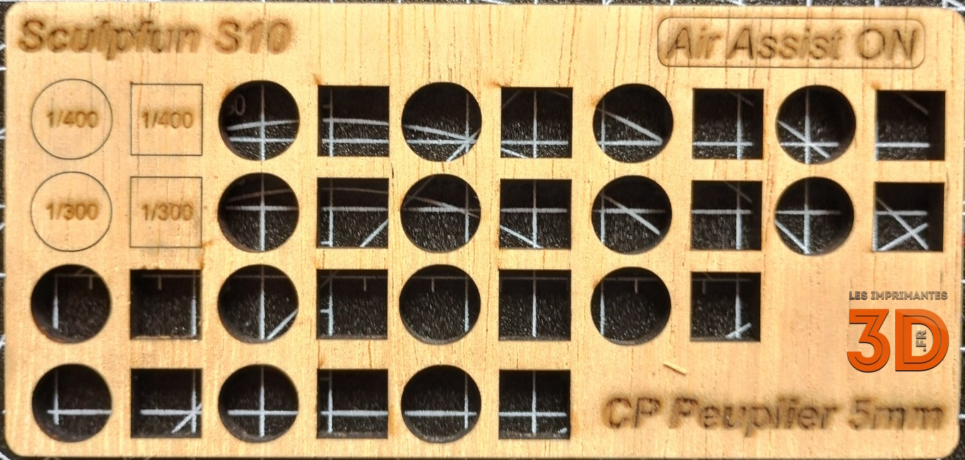

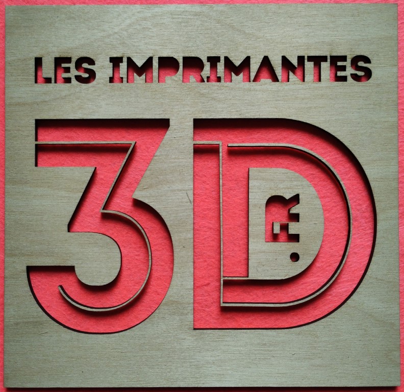

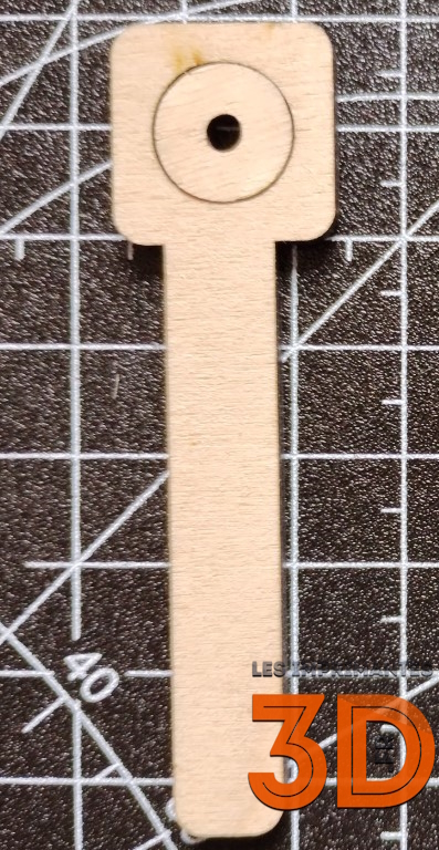

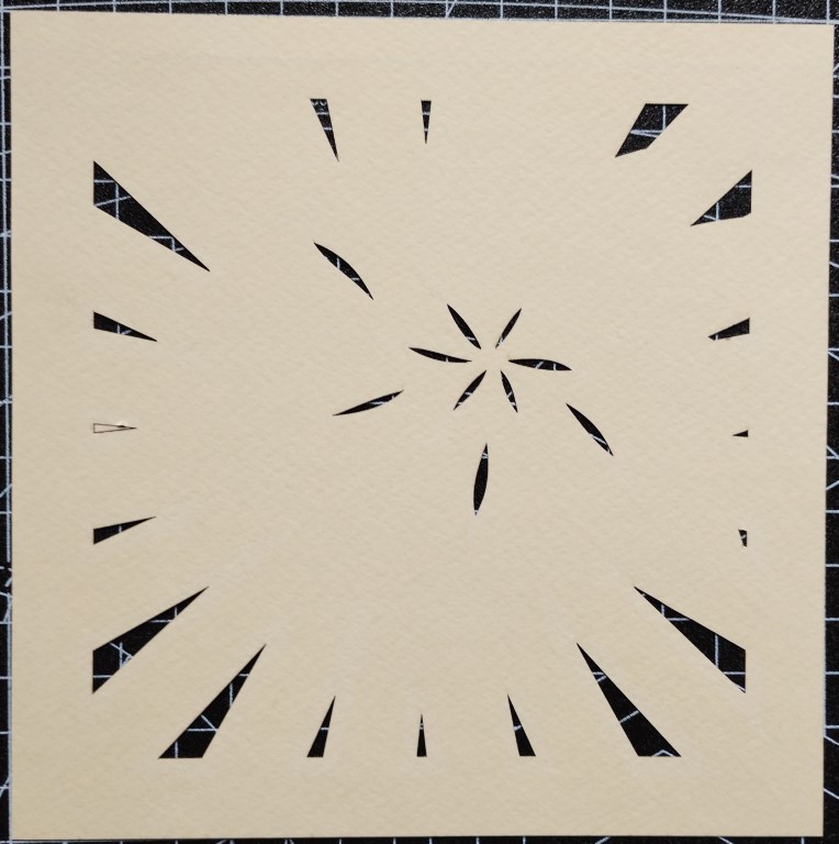

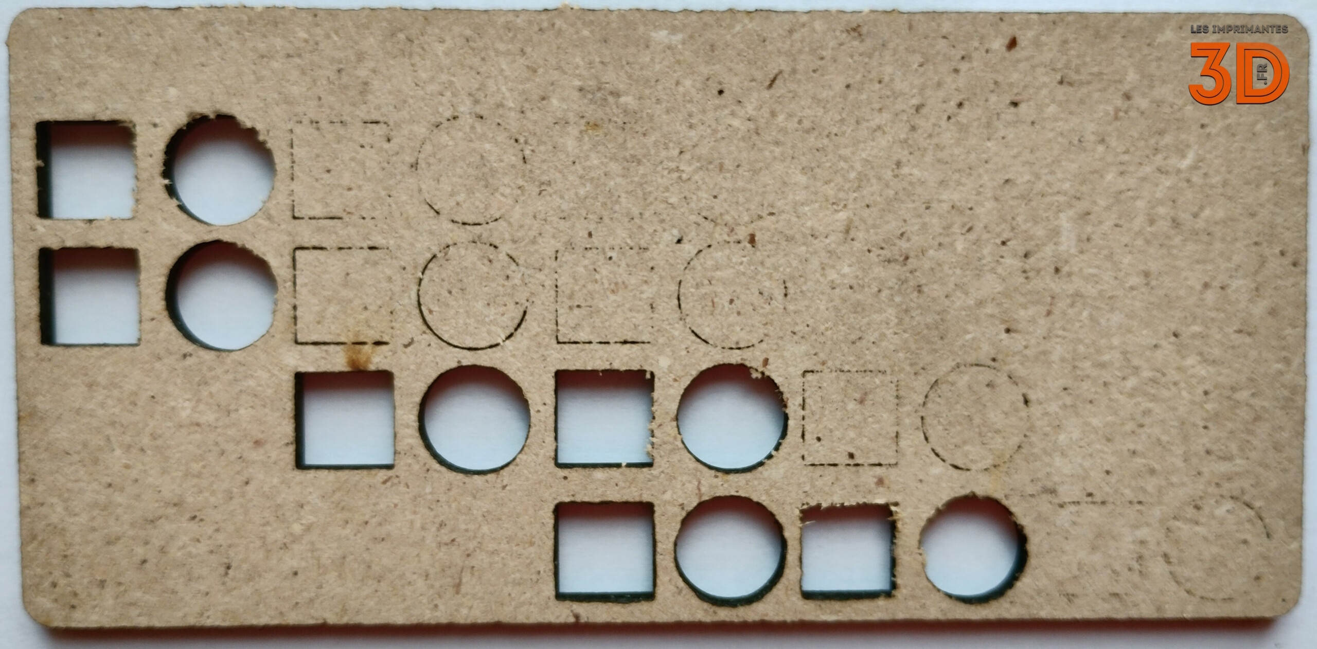

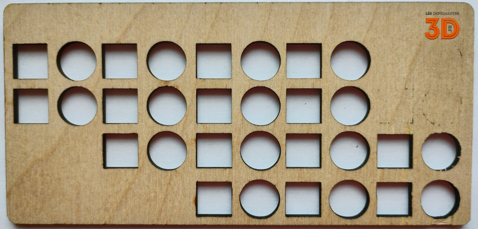

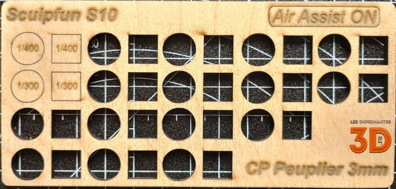

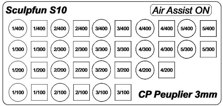

Multi-test de découpe

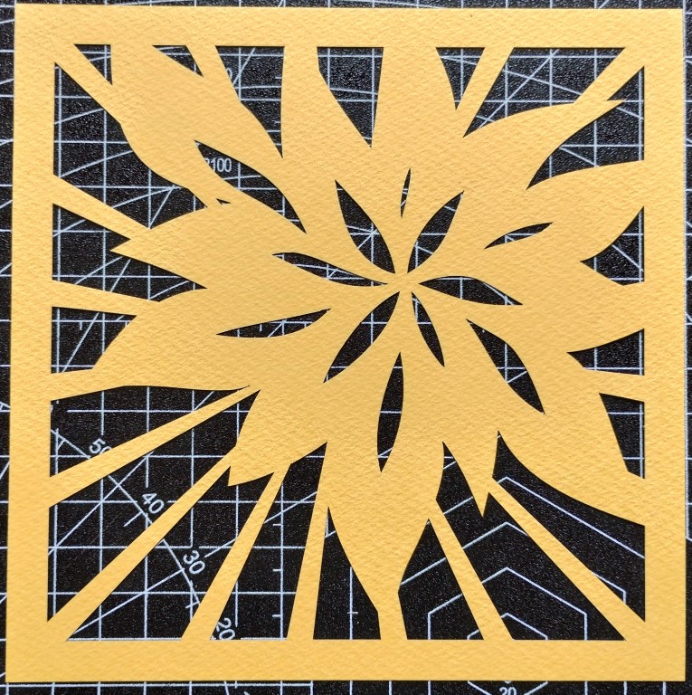

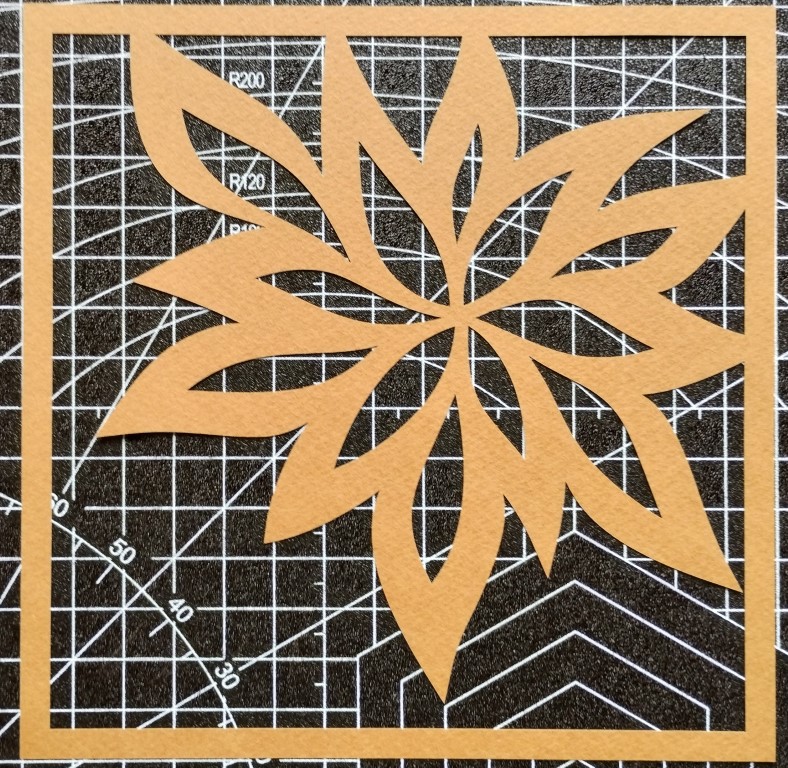

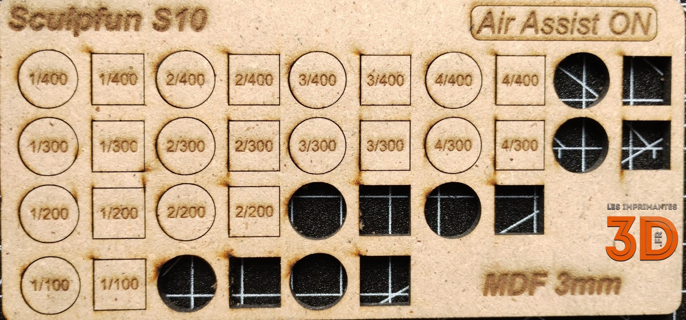

Le modèle S10 étant plus puissant que le S9, je modifie les paramètres de coupe afin de déterminer les plages de valeurs utilisables. L’assistance d’air est utilisée pour faciliter les coupes et éviter les brûlures indésirées.
Résultats des tests réalisés sur du MDF (3 mm) et du contreplaqué de peuplier / bouleau (3 et 5 mm) :
L’assistance d’air a pleinement joué son rôle. Le MDF étant un mélange de poudre de bois et beaucoup de colle est bien plus difficile à couper (de plus, l’odeur émise n’est pas des plus agréables… A mon avis, c’est un matériau à éviter) et pas qu’avec le Sculpfun S10.

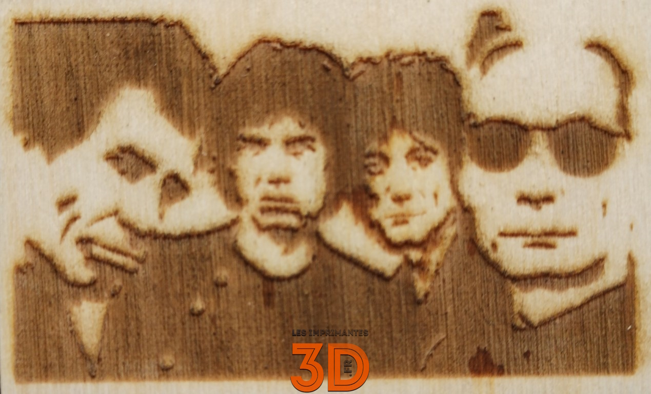

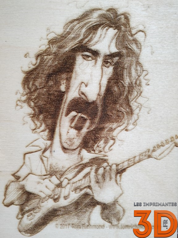

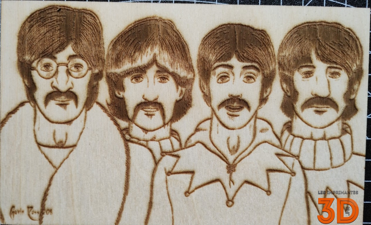

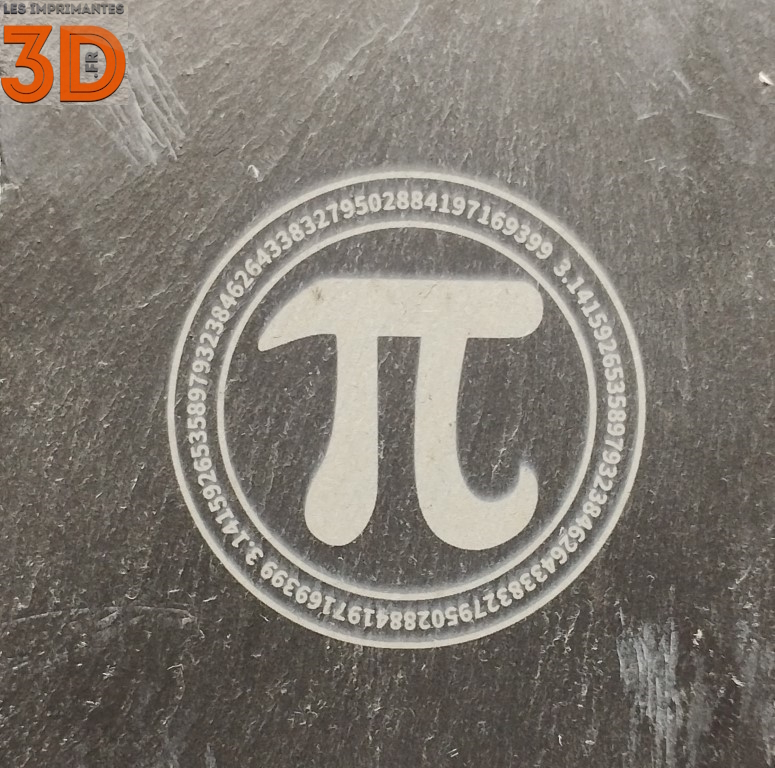

Quelques gravures avec le Sculpfun S10
Bois
Inox
Ardoise

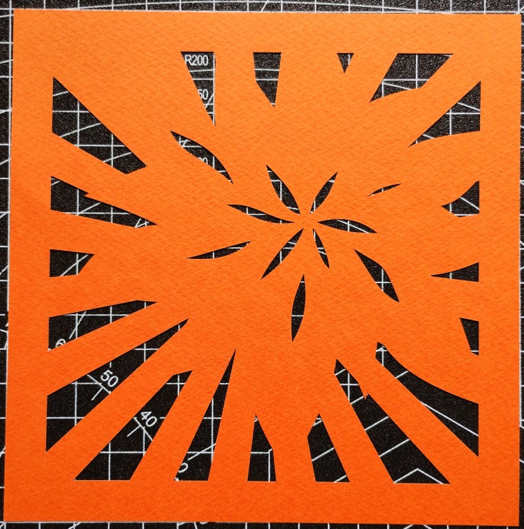

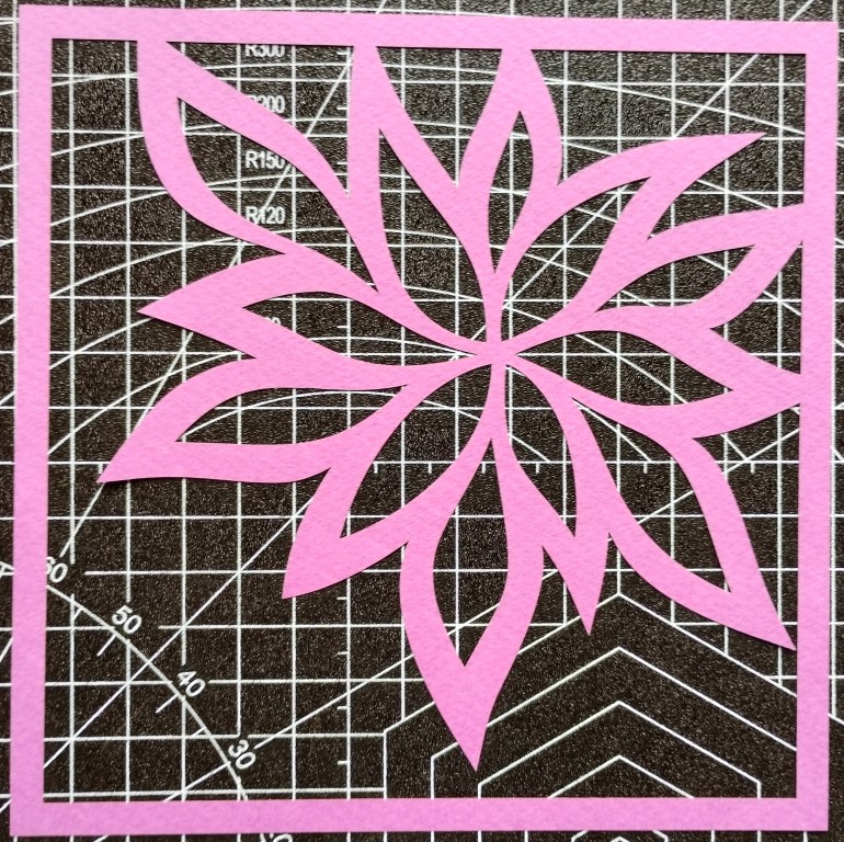

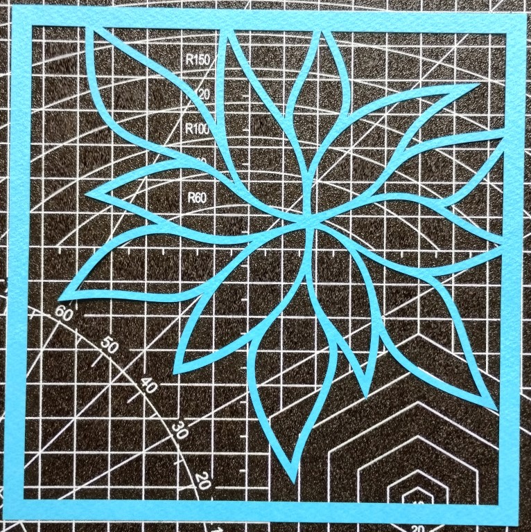

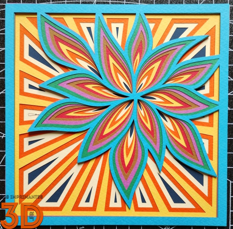

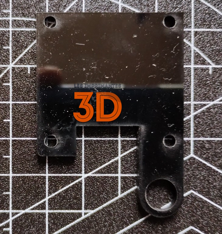

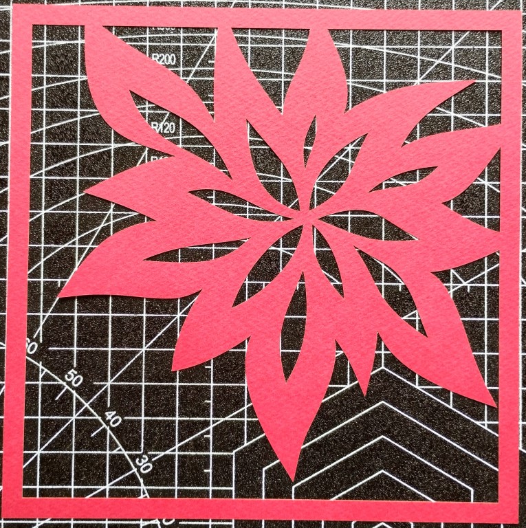

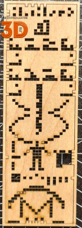

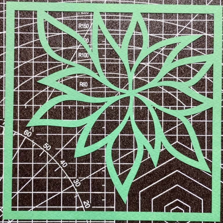

Quelques découpes
Bois (CP bouleau 3mm)
Acrylique opaque à la lumière (noir) 3mm
Papier Canson coloré (160 g/m2)

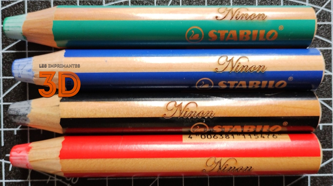

Pour débuter en toute quiétude, un rouleau d’essuie-tout :
La seule difficulté vient de mon ajout d’interrupteur de fin de course. Ayant activé la recherche de l’origine au démarrage de Lightburn, l’axe Y ne se déplaçant plus, la mise à l’origine ne peut évidemment pas aboutir. Une fois cette option désactivée, tout rentre dans l’ordre et le rouleau peut finalement être gravé sans aucune autre modification.

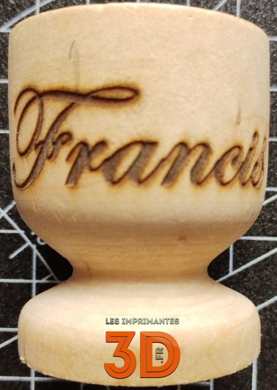

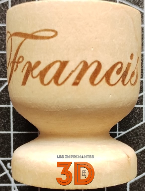

On passe à la gravure sur bois d’un coquetier. Mon premier essai est trop marqué (creusé). Après réduction de la vitesse et puissance de gravure, c’est un peu mieux :
Quelques crayons de couleurs nominatifs pour mon adorable petite fille :

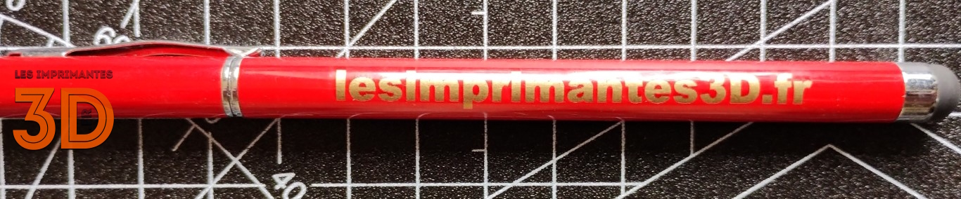

Un stylo «publicitaire» :

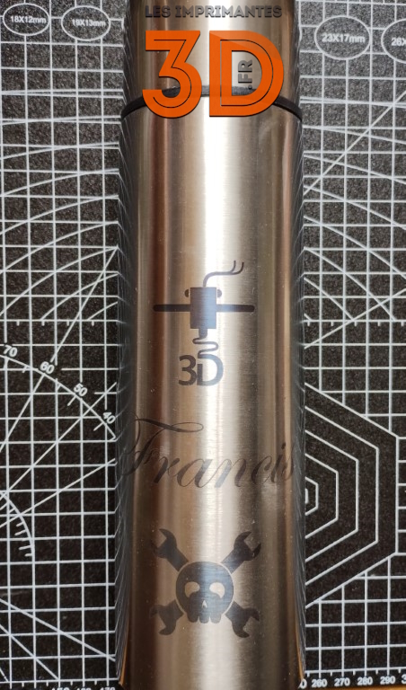

Soyons fou et tentons une gravure sur de l’inox, un thermos pour ma boisson favorite, le café :

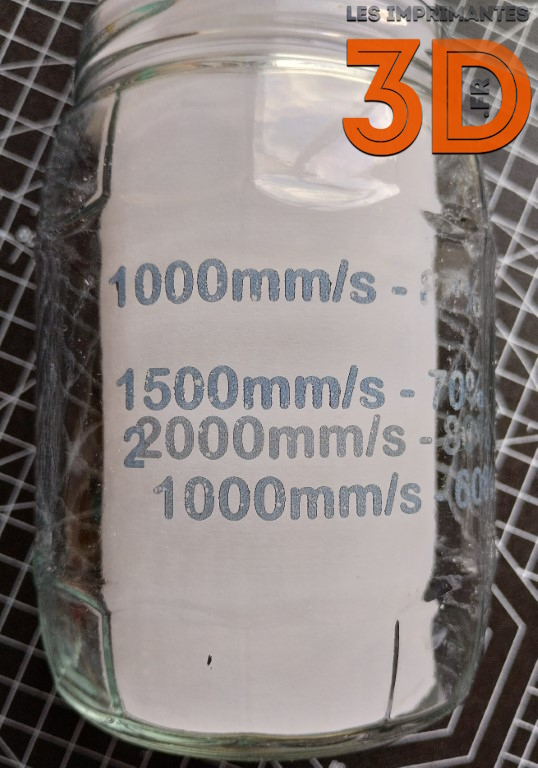

Est-il possible de graver / marquer sur du verre ?
La réponse est oui… Mais pour ce faire, la surface du verre doit être opacifiée soit avec de la peinture soit avec un papier spécial (ce que j’ai utilisé).
A noter qu’on peut utiliser ces techniques pour graver / marquer sur du plexiglas transparent.

- l’axe X portant le laser est muni d’un rail linéaire assurant des déplacements sans failles,
- la carte contrôleur plus puissante (32 bits) permet des déplacements et accélérations plus rapides.

- Absence d'origine de détecteurs de fin de course facilitant la mise à l'origine, la répétabilité
