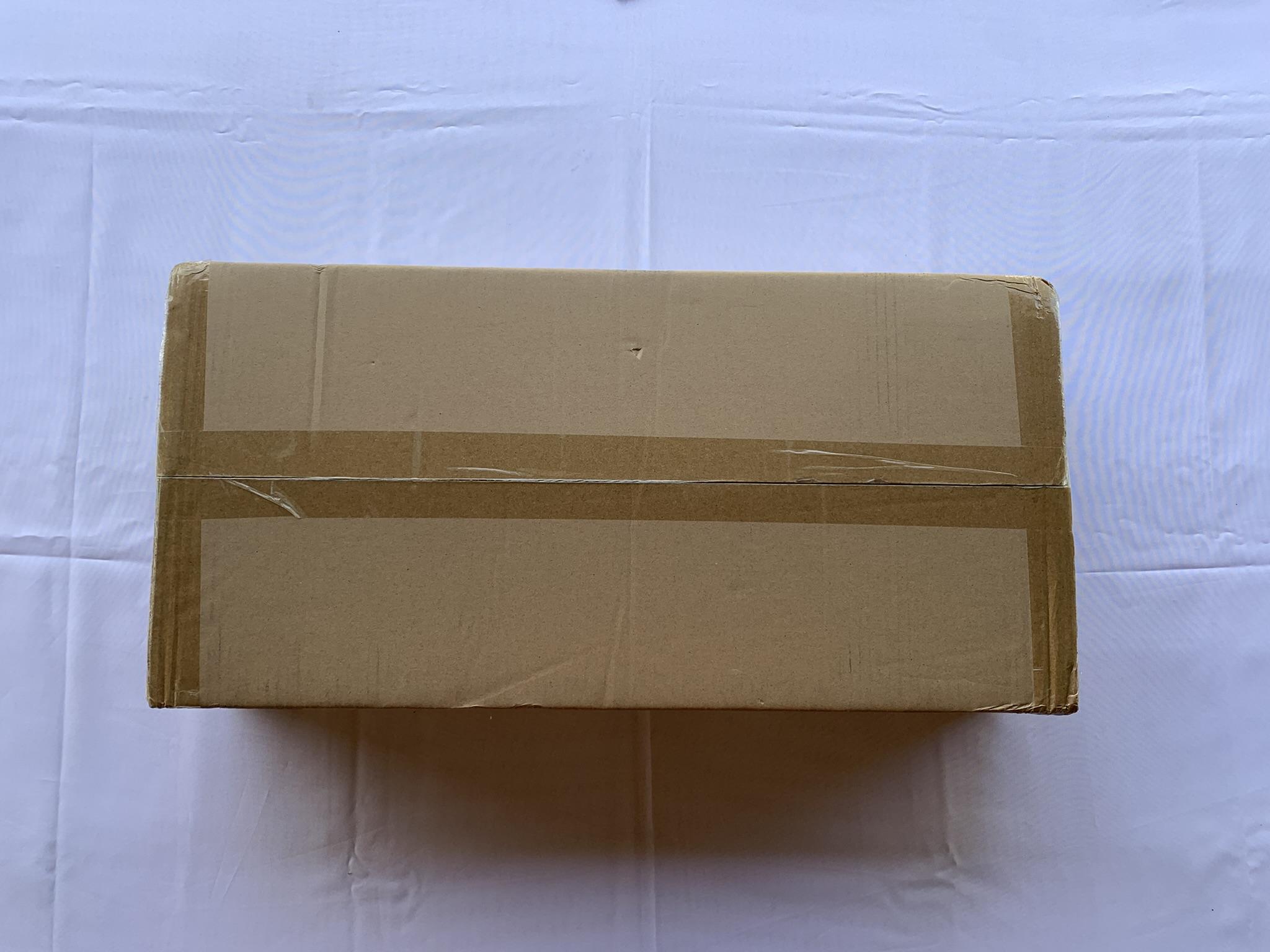

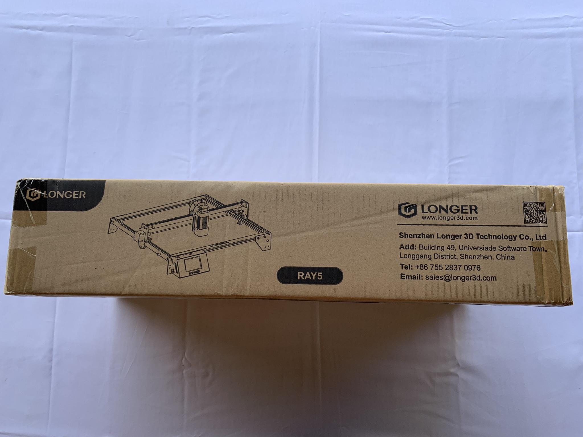

J’ai été surpris par la petite taille du colis. En effet, il ne fait que 62 x 30 x 13 cm et pèse moins de 5 kg.
unboxing longer ray5
Emballage longer RAY5, vu de face
colis longer ray5 le test
Emballage longer RAY5, vu de dessus

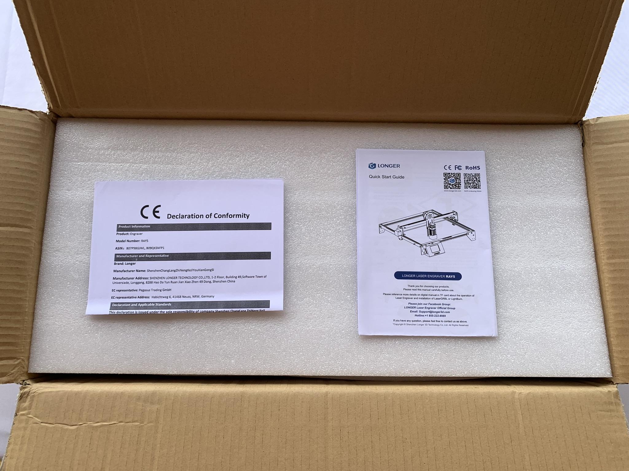

A l’intérieur, c’est du standard habituel : bien protégé et bien rangé.
notice longer ray5
La notice sur le dessus

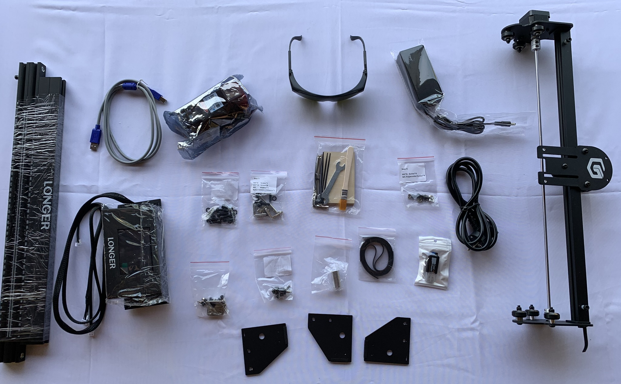

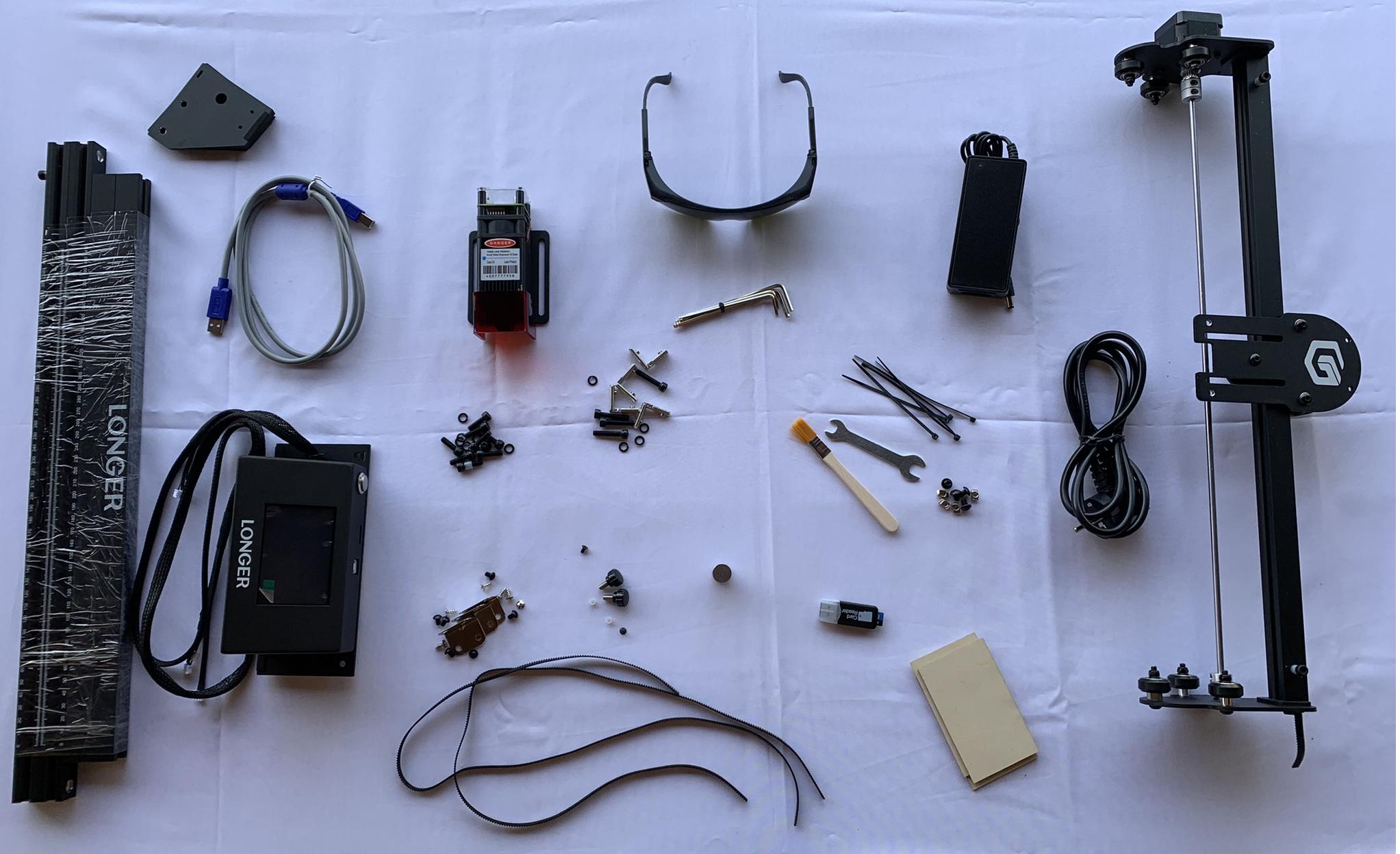

Comme on peut le voir, le graveur est en kit, avec peu de pièces à monter :
kit ray5, graveur laser à monter
Le graveur laser RAY5 en kit
Le même contenu, sans les sachets :
visserie
Le graveur laser RAY5 en kit sans les sachets d’emballage

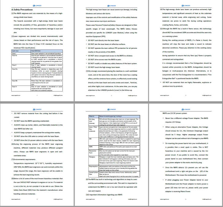

Le second point, c’est qu’il a y six pages de mises en garde, à lire attentivement. Les voici :
dangers du graveur laser
Après avoir tout lu, on peut passer au troisième dossier de la carte SD qui contient les logiciels permettant d’utiliser ce graveur. Je me pencherai sur ces logiciels après le montage et les premiers essais.

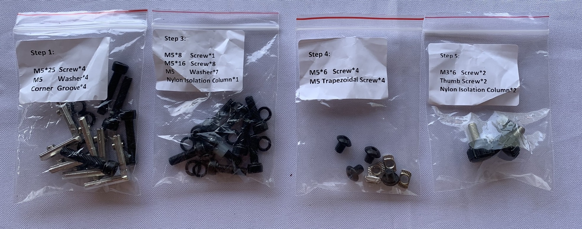

L’assemblage du Longer RAY5 se fait en une trentaine de minutes. Tout est plutôt bien expliqué (en anglais) et les paquets sont identifiés avec le numéro de l’étape (ça c’est top !).
sachets étiquetés
Je vous conseille de regarder la vidéo de montage qui montre une subtilité qui n’est pas expliquée dans le quick start guide.

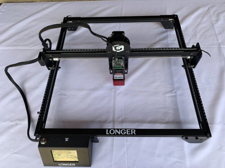

Lorsqu’il est monté, le graveur mesure 64 x 58 x 23 cm pour une surface de gravure de 40 x 40 cm.
longer ray5 assemblé

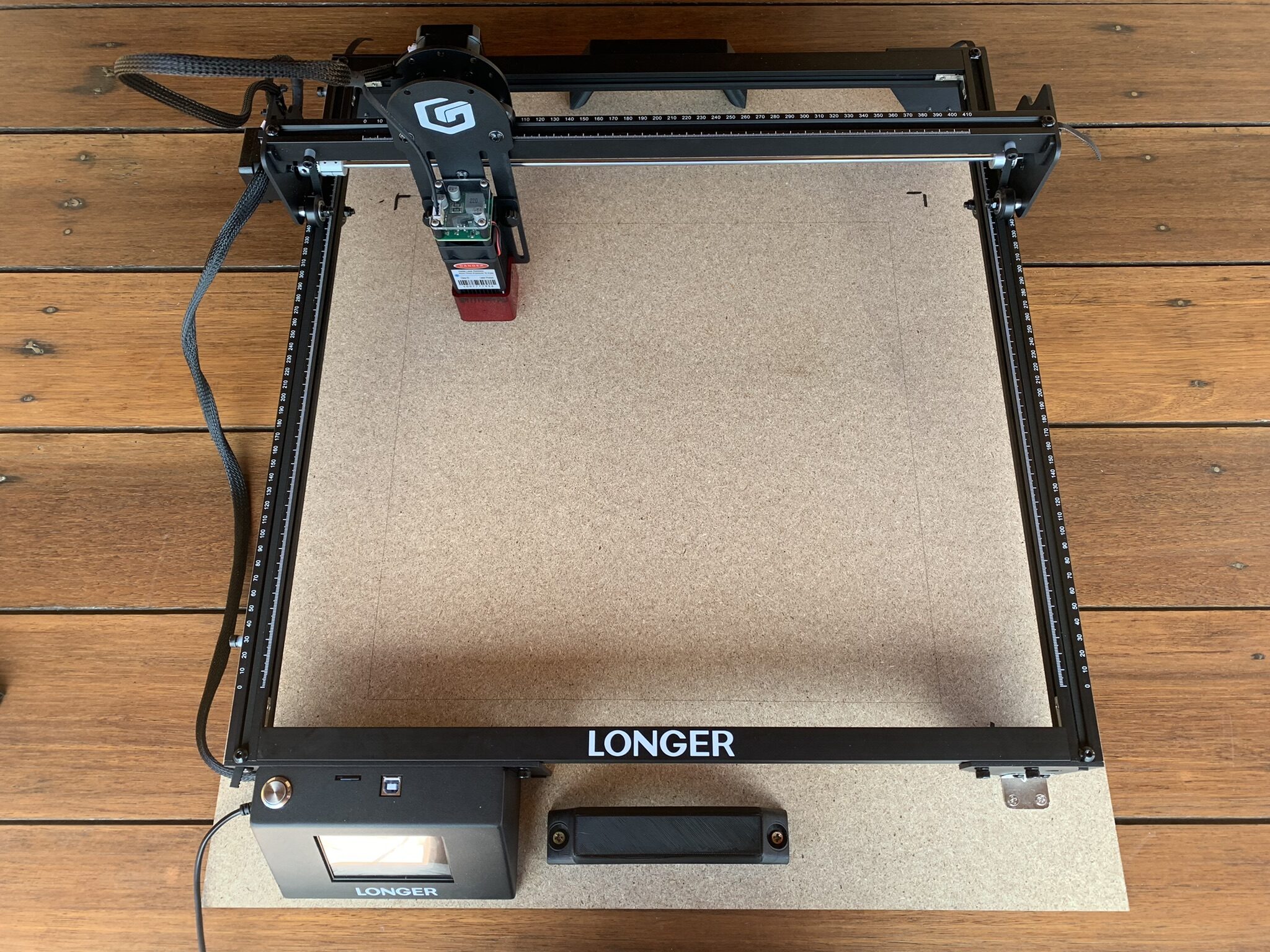

Fixation sur un plan de travail

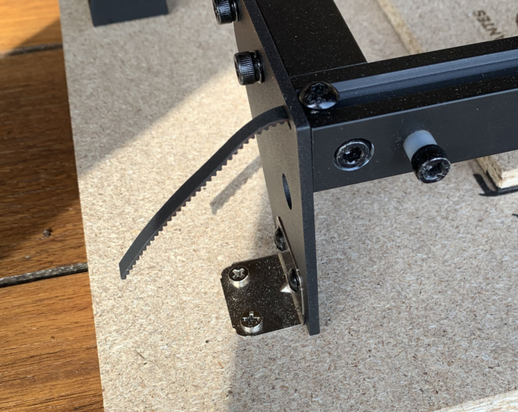

Cette étape n’est pas obligatoire pour pouvoir utiliser le graveur mais elle permet d’avoir un plan de travail parallèle aux déplacements de la tête de gravure.

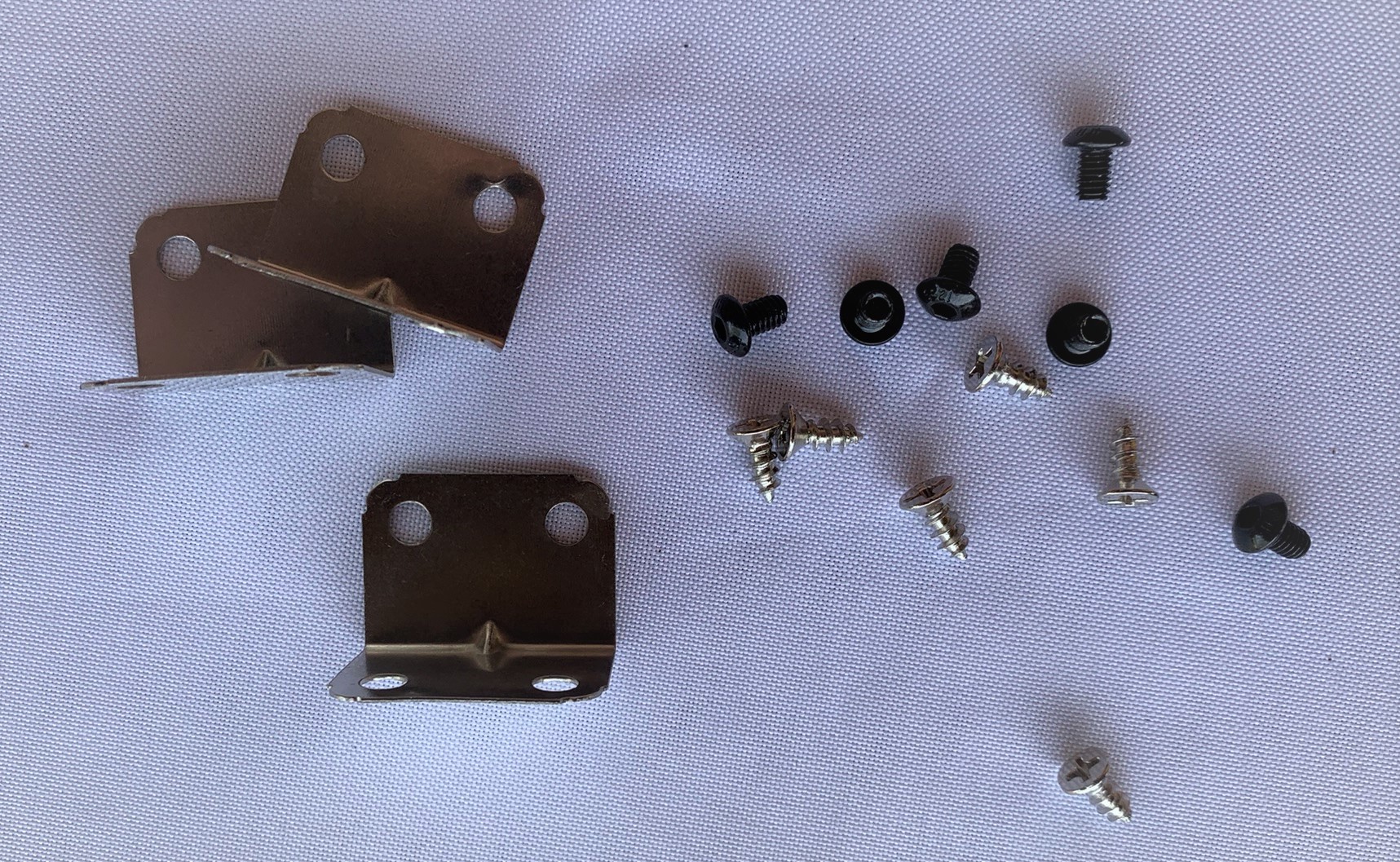

Longer a fourni trois équerres et douze vis pour fixer son graveur sur un plan de travail.
kit de fixation sur un plan de travail
Le kit de fixation sur plan de travail

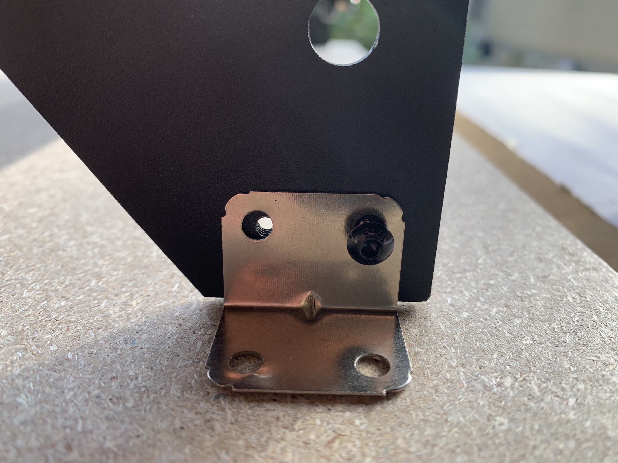

Malheureusement les trous de ces équerres sont mal centrés.
trous mal percés
Vue de l’alignement des trous de l’équerre et du montant
J’ai donc repercé les trous avec un diamètre plus grand pour pouvoir passer les vis.
graveur fixé
Le Longer RAY5 et son plan de travail

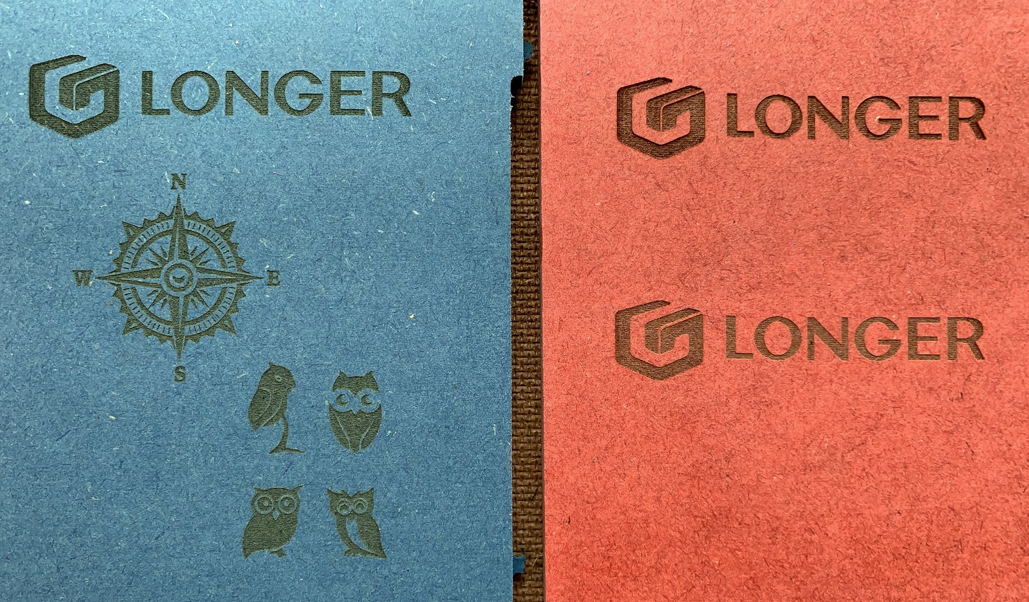

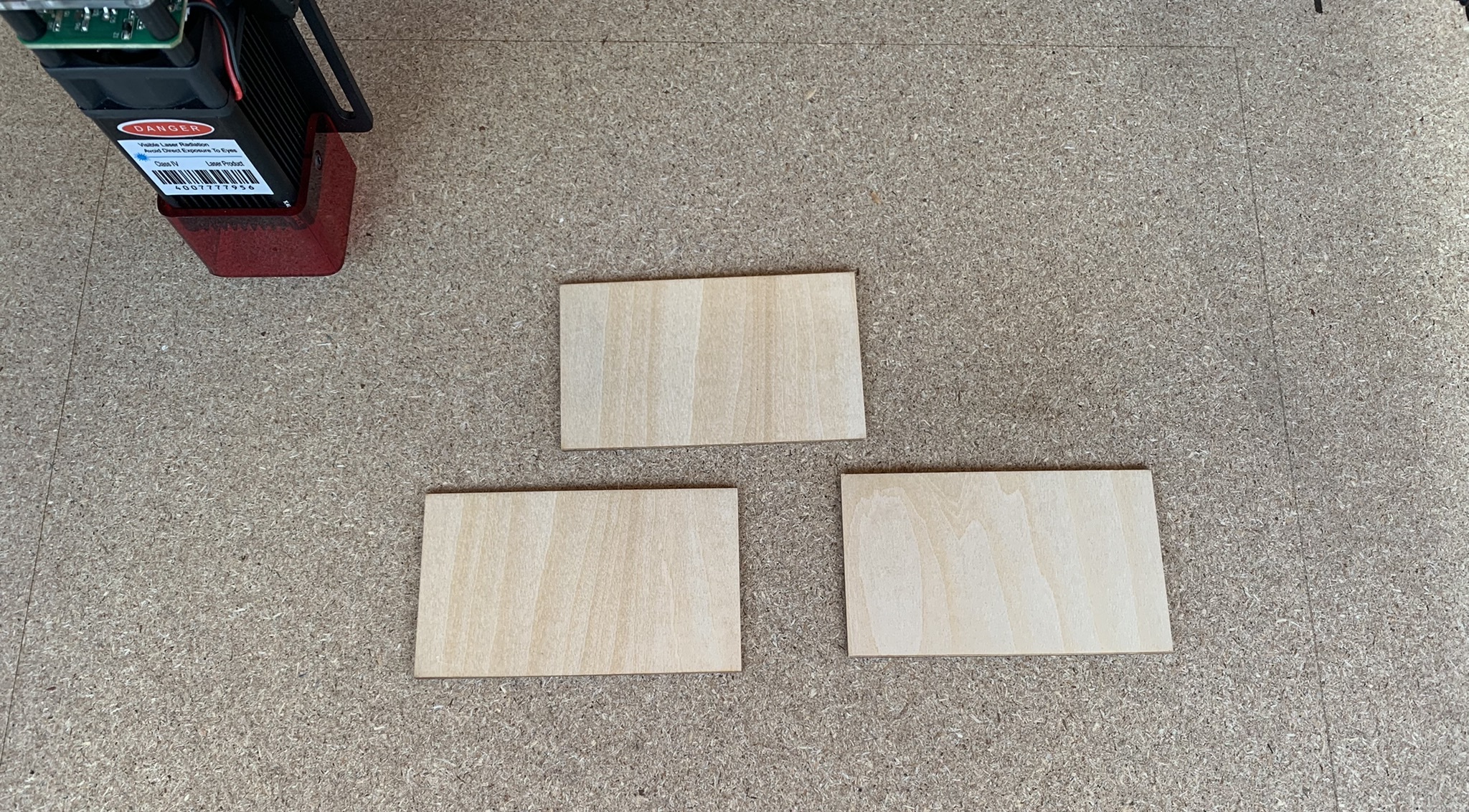

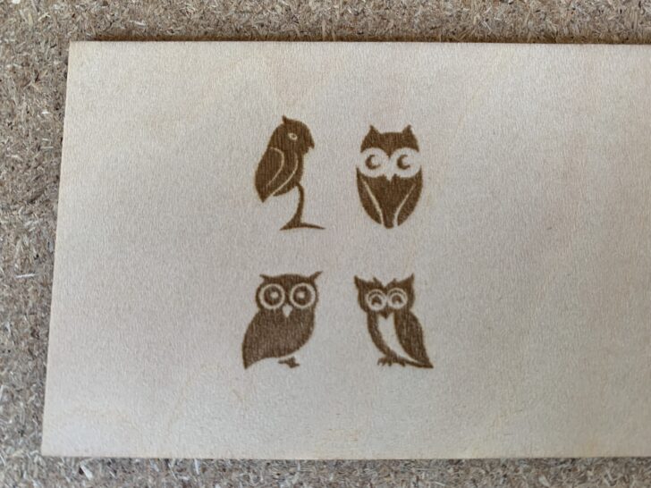

Le Longer RAY5 est livré avec trois plaquettes en bois sur lesquelles on va graver les fichiers tests présents sur la carte SD pour vérifier que tout fonctionne correctement.
plaquettes en bois de test
Les trois plaquettes en bois livrées avec le Longer RAY5
Comment réaliser la première gravure
Lancer la première gravure est assez simple.
1) On positionne la plaquette sous le module laser
positionnement du laser

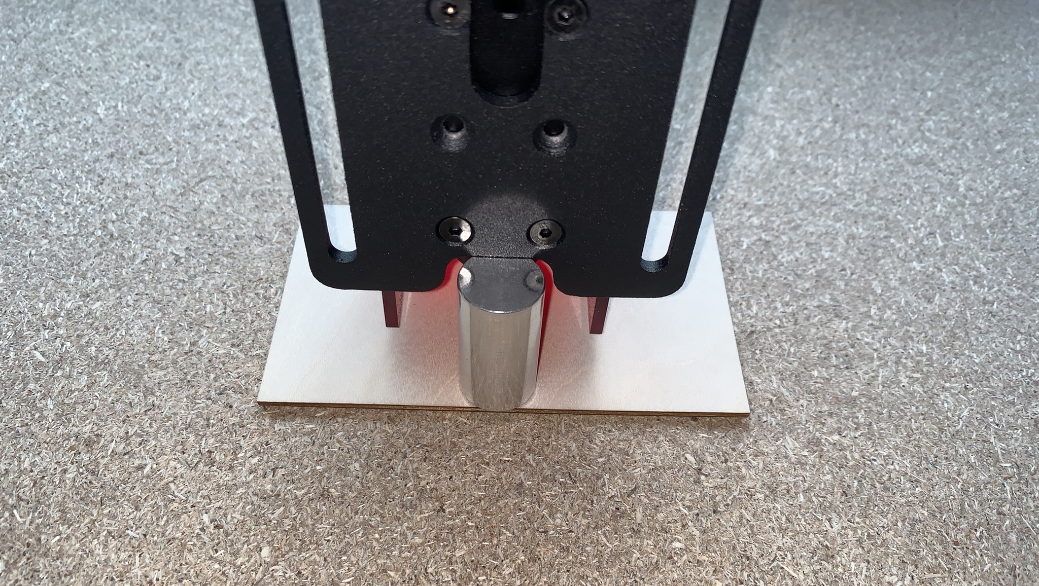

2) On règle la distance au point de focus avec le calibre
calibration du focus laser

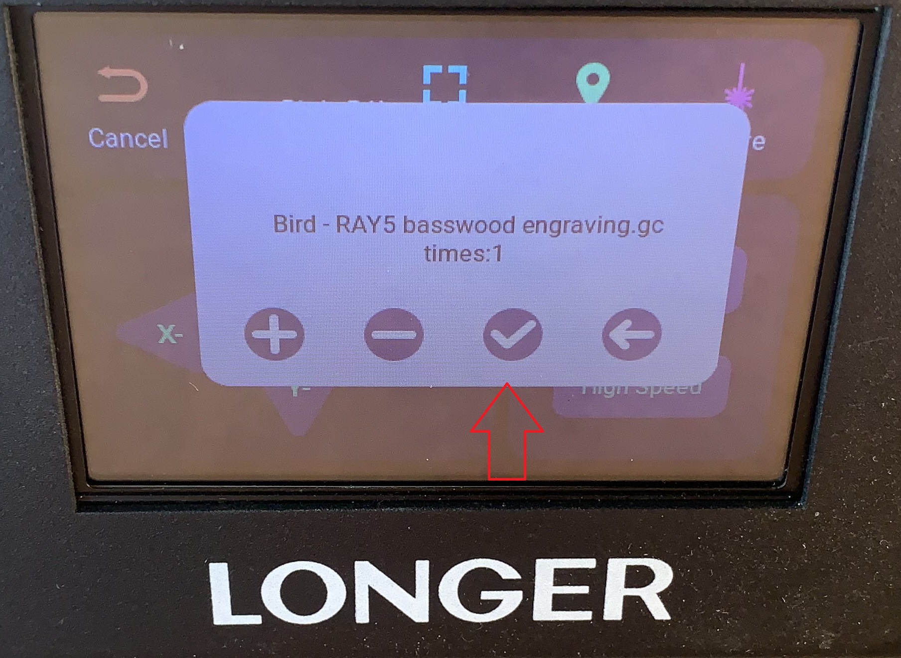

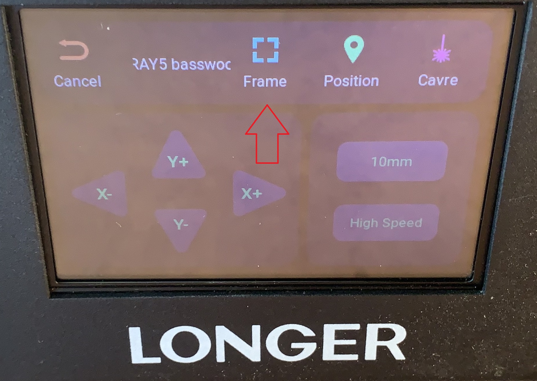

3) On sélectionne le fichier à graver
Sur le troisième ainsi que sur le dernier écran, on peut voir deux options très utiles :
  • Frame : la tête de gravure va se déplacer sur les contours de la future gravure afin de vérifier que l’on ne va pas graver en dehors du support.
  • Les boutons + et – : ils permettent de déterminer le nombre de passes à effectuer.

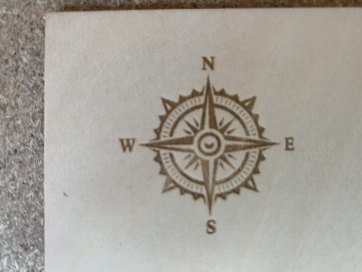

4) On met les lunettes, on laisse le graveur faire et voila le résultat.
Le résultat est très propre. Mis à part si l’on veut graver uniquement le logo Longer, une rose des vents ou des oiseaux, il va falloir passer à la réalisation de nos propres gCode !

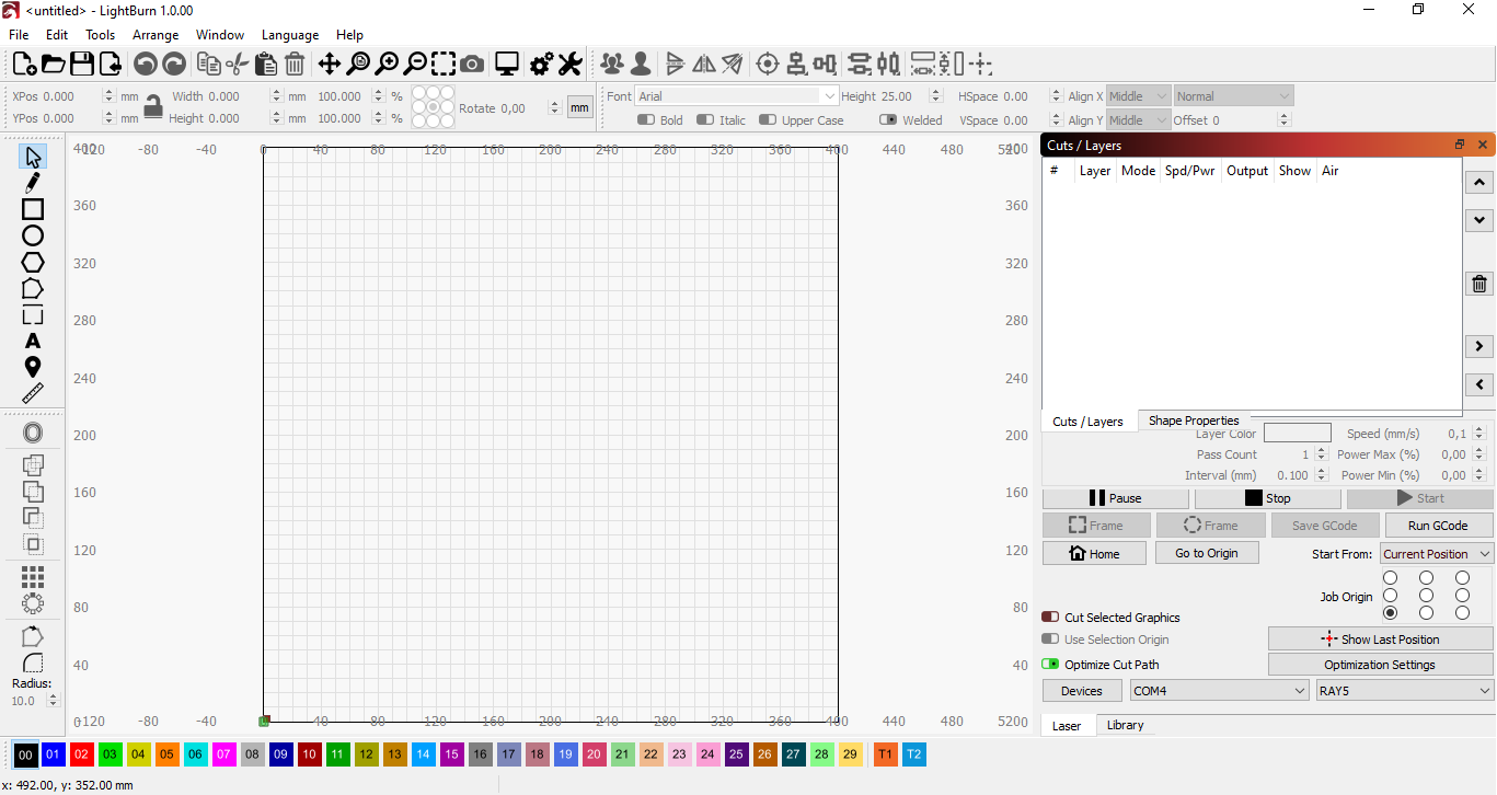

Quant à lui, LightBurn est nettement plus convivial. Il propose une fonction très intéressante (cf les carrés de couleur en bas de l’écran) qui permet d’assigner une vitesse, une puissance et un mode (ligne ou remplissage) à une couleur.

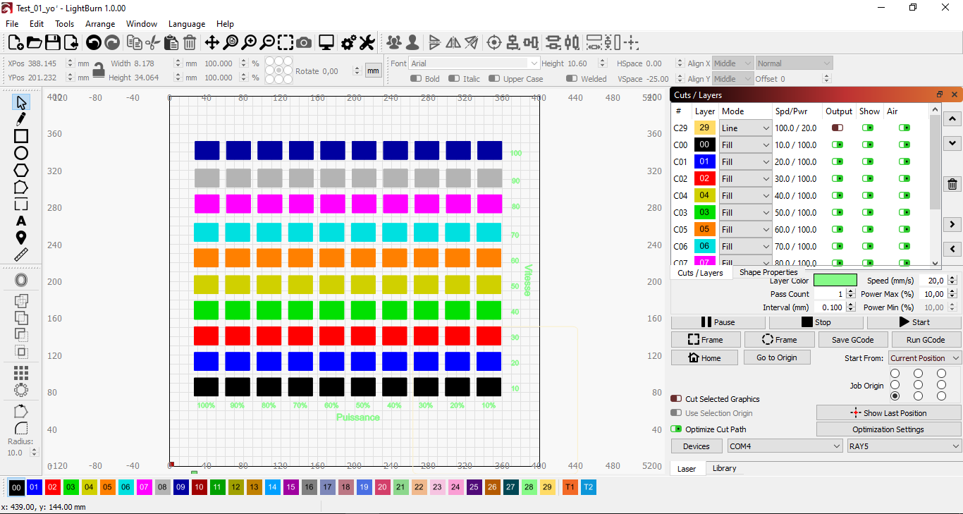

Test de calibration lightburn
Test de calibration
En haut à droite, on peut voir les différentes couleurs et les réglages associés.

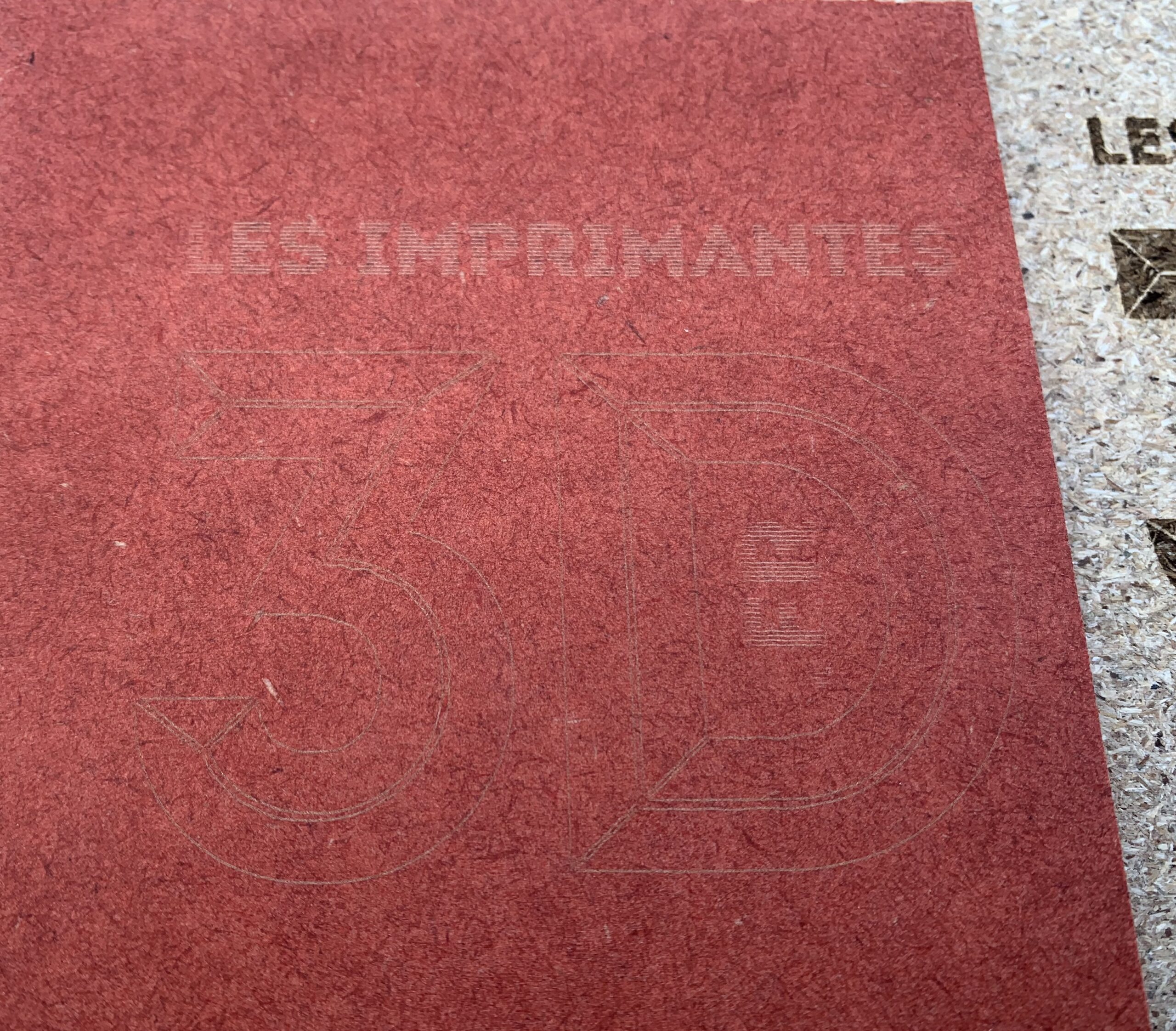

La gravure monotone, c’est dans ses cordes
Tout comme en impression 3D, il est nécessaire de définir les bons paramètres pour obtenir un résultat qui nous plaît. C’est ce que je vais faire avec ce graveur via le test de calibration qui fait varier la vitesse et la puissance. Une fois la gravure terminée, on a une meilleure idée des paramètres à appliquer en fonction du rendu souhaité pour ce support.
résultat du test de calibration
Résultat du test de calibration

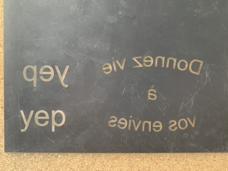

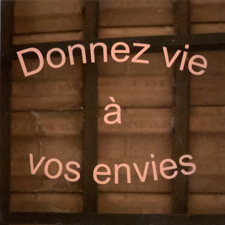

Sur un miroir, le résultat est superbe :
gravure laser sur miroir
Gravure sur miroir
Il faut bien penser à graver à l’envers sur l’arrière du miroir :
tuto gravure miroir
Les essais de gravure sur miroir

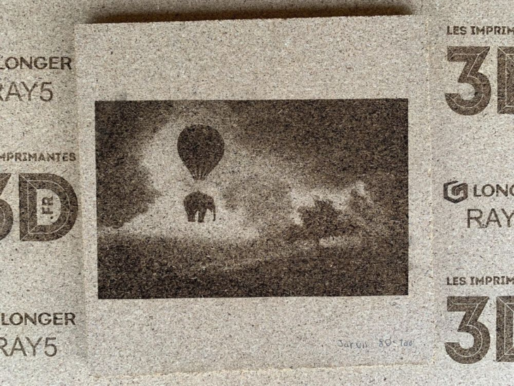

La gravure d’images demande un temps d’apprentissage
Après la gravure monotone, j’ai testé des gravures d’image qui se sont avérées plus complexes que prévu.
Avec une précision de 0,08 x 0,08 mm, la qualité devrait être au rendez vous si, et seulement si, l’opérateur sélectionne les bons réglages.
les différents modes de gravure d'image
Quelques modes de gravure d’image du logiciel LightBurn
Je compte m’améliorer dans ce domaine et je posterai d’autres gravures dans le sujet dédié au graveur.

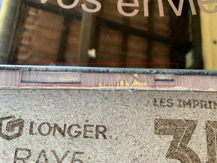

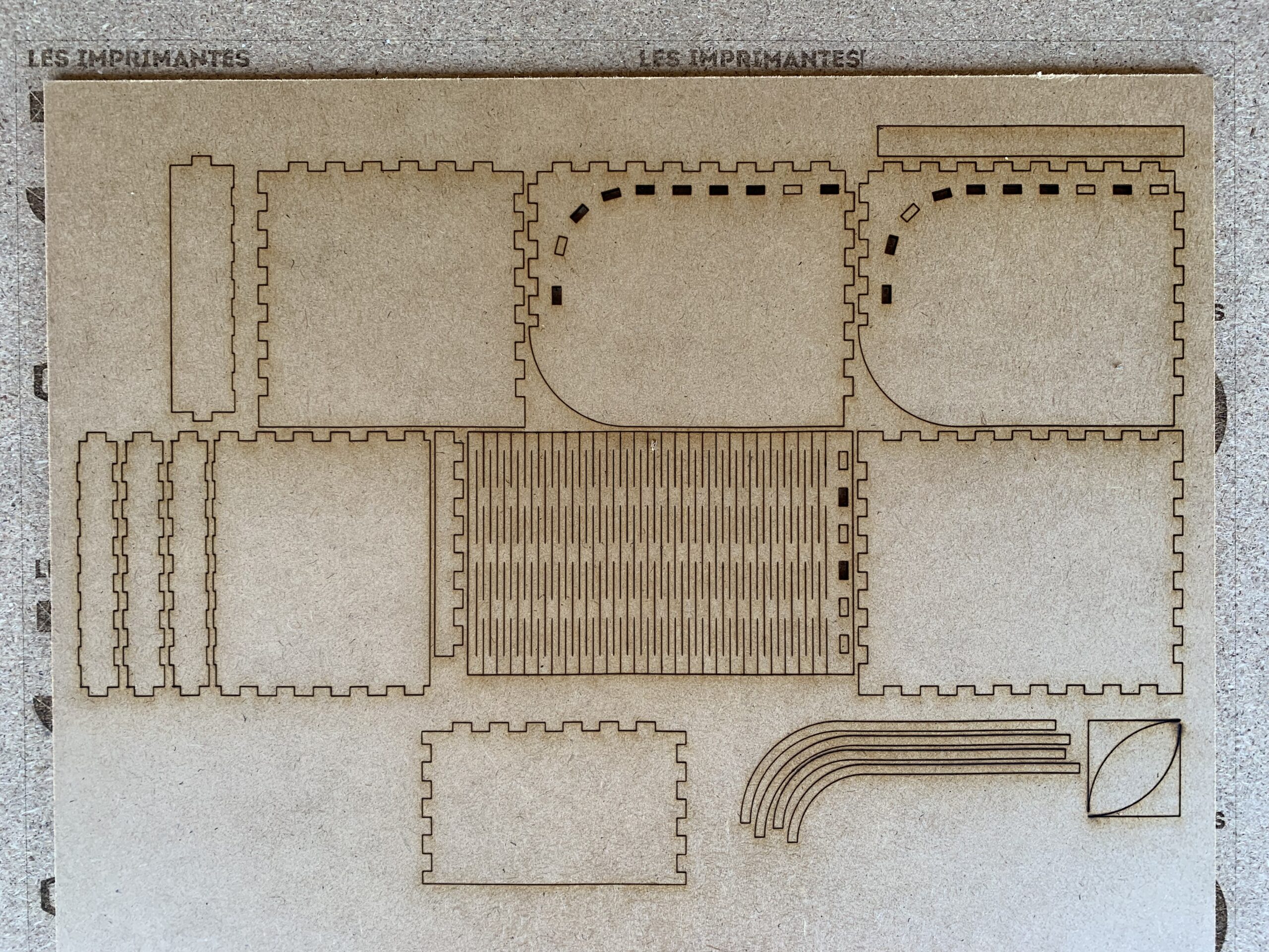

Le premier à subir les foudres du laser fut du carton compacté de 2 mm d’épaisseur :
carton compacté 2mm
La découpe est nette et seule la tranche est noircie.

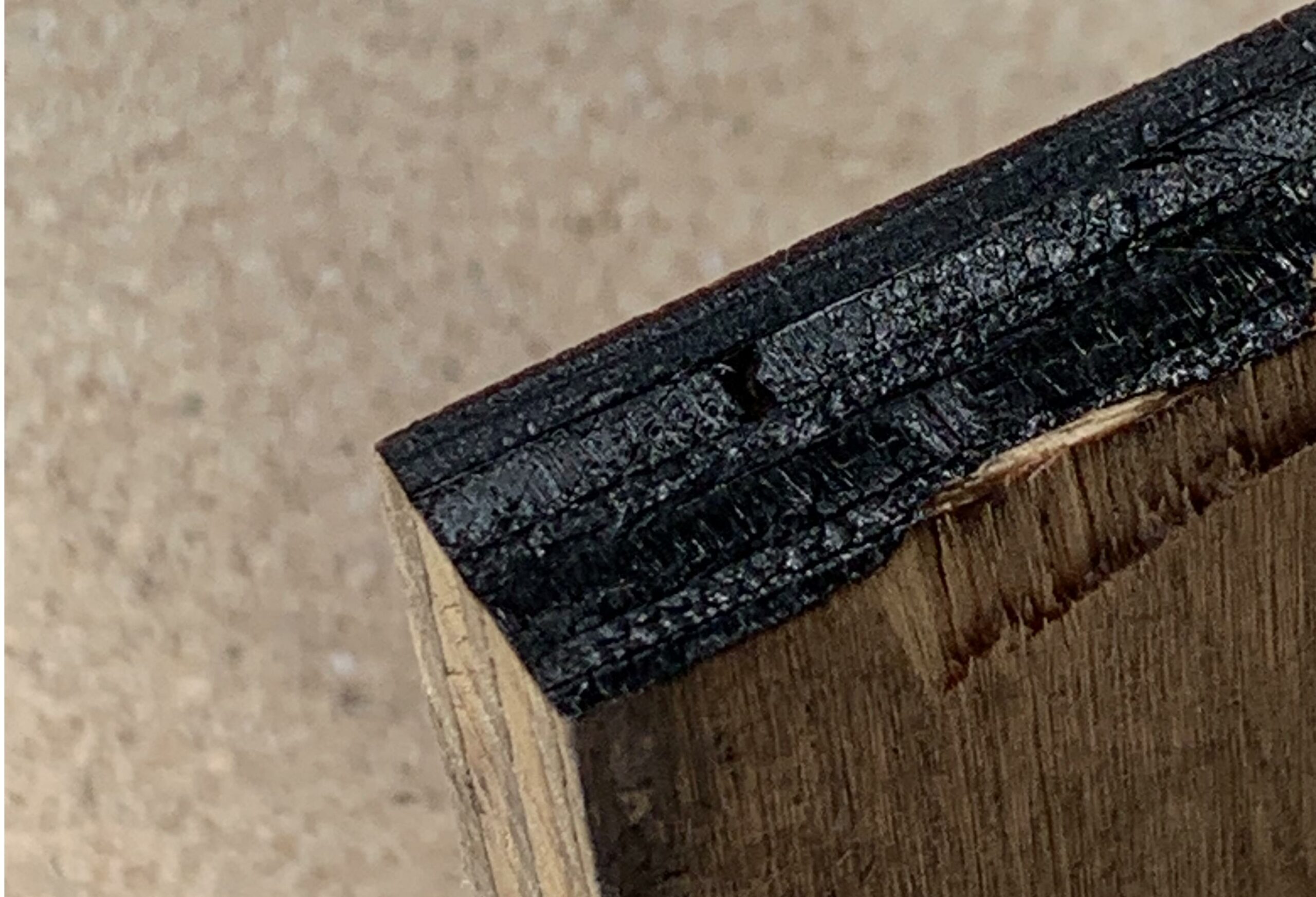

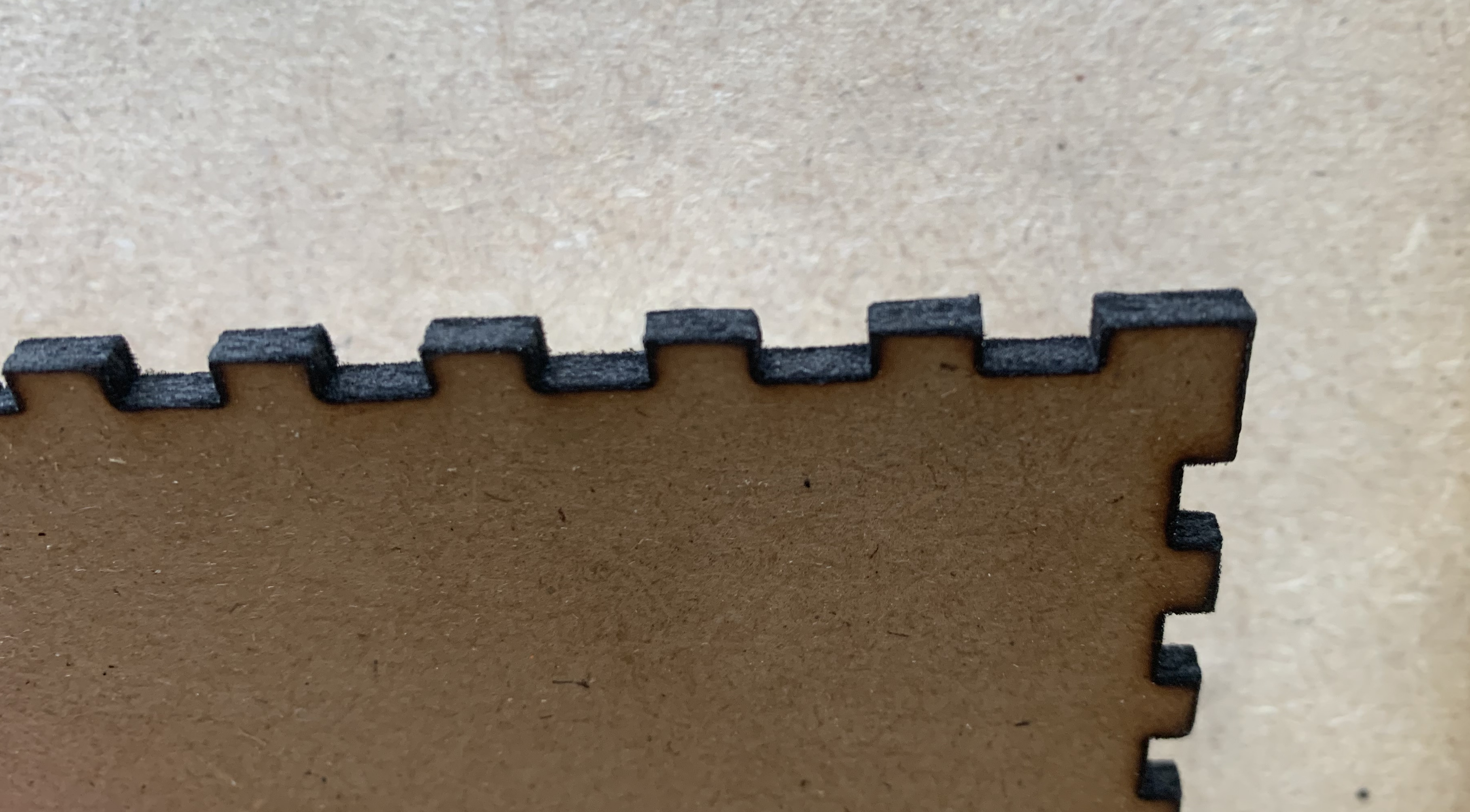

Ensuite, j’ai choisi plus gros :
contreplaqué 18mm
Contre plaqué 18 mm découpé par le Longer RAY5
Contrairement à la première découpe où c’était plié en une passe et quelques minutes, il a fallu environ 700 passes et plusieurs heures pour arriver à ce résultat.

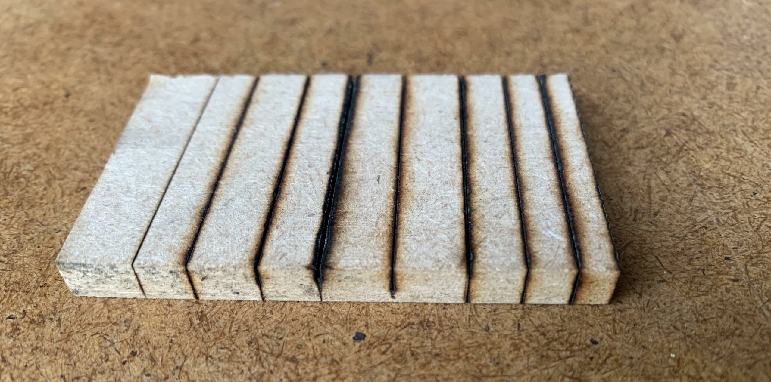

J’ai fait plusieurs essai sur du MDF 6 mm qui n’ont pas été concluant.
gravure sur MDF 6mm
MDF 6 mm

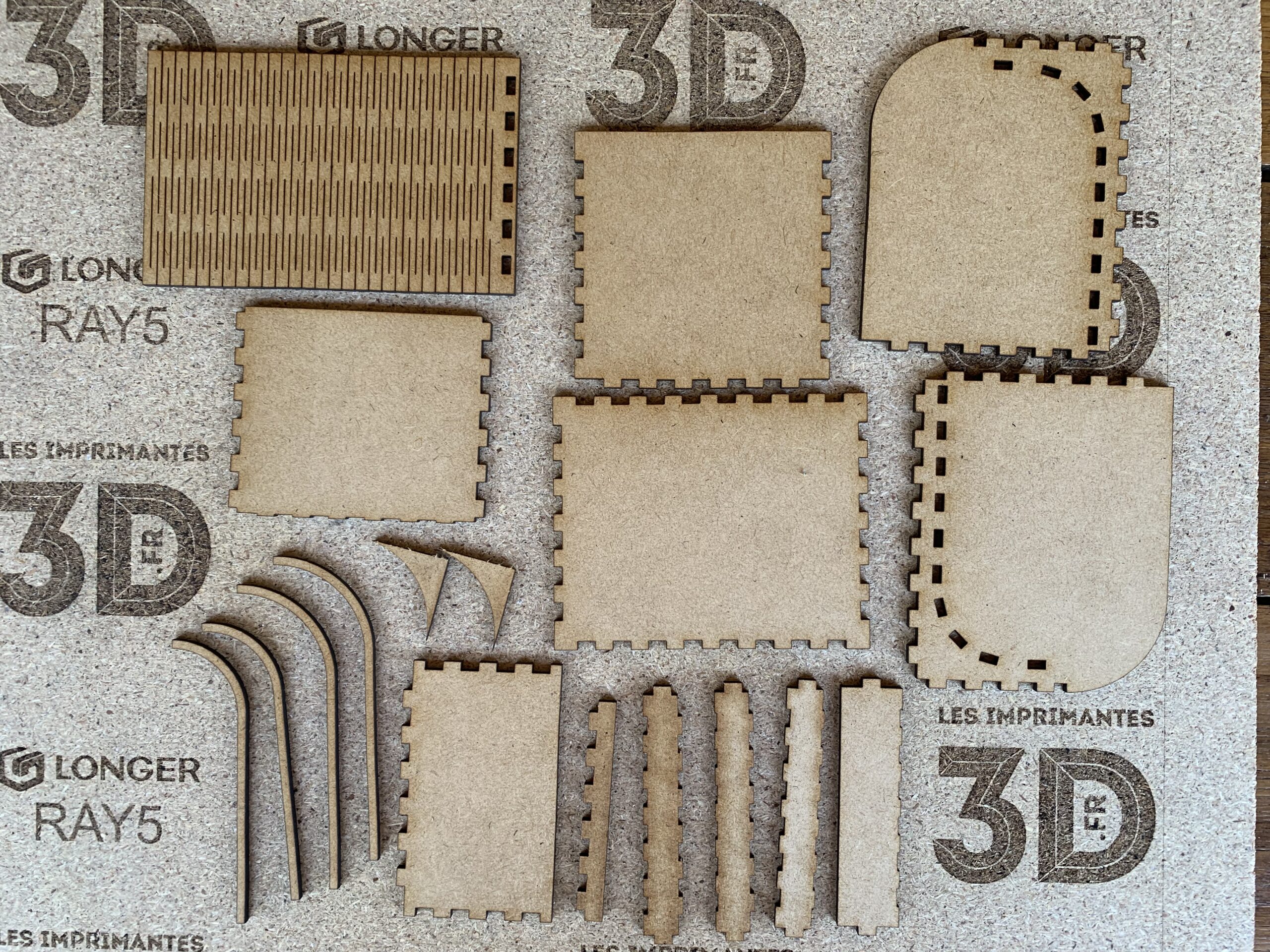

Sur du MDF 3 mm, le Longer RAY5 est plus efficace :
MDF 3mm découpé
MDF 3 mm découpé en 1 seule passe
Clairement, la découpe de matériau un peu épais n’est pas son fort.
Mais nul besoin d’une planche de 6 mm d’épaisseur pour faire des objets sympas.

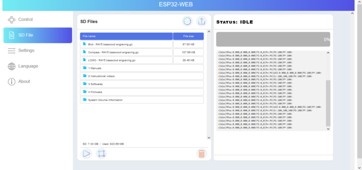

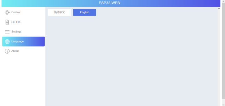

Ce graveur est doté de la fonction WiFi grâce à l’utilisation d’un ESP32.
La connectivité WiFi permet de piloter le graveur, de modifier les paramètres du firmware et de lancer une gravure en se passant du câble USB.
Cette connectivité apporte également le transfert de fichiers sur la carte micro SD via une interface WEB qui devient vite indispensable tellement c’est pratique.
Je reviendrai sur cette fonctionnalité plus loin car tout n’est pas rose.

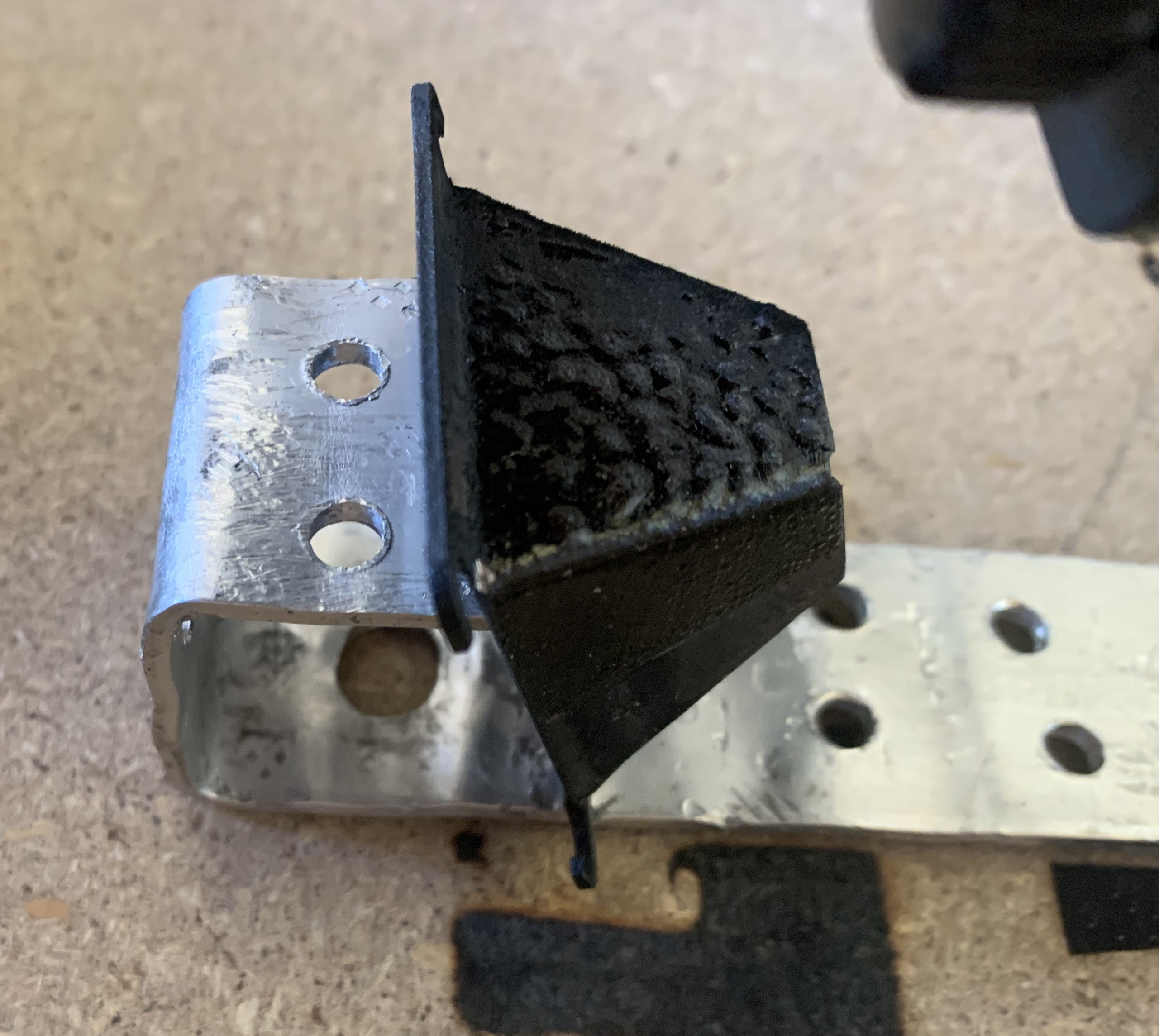

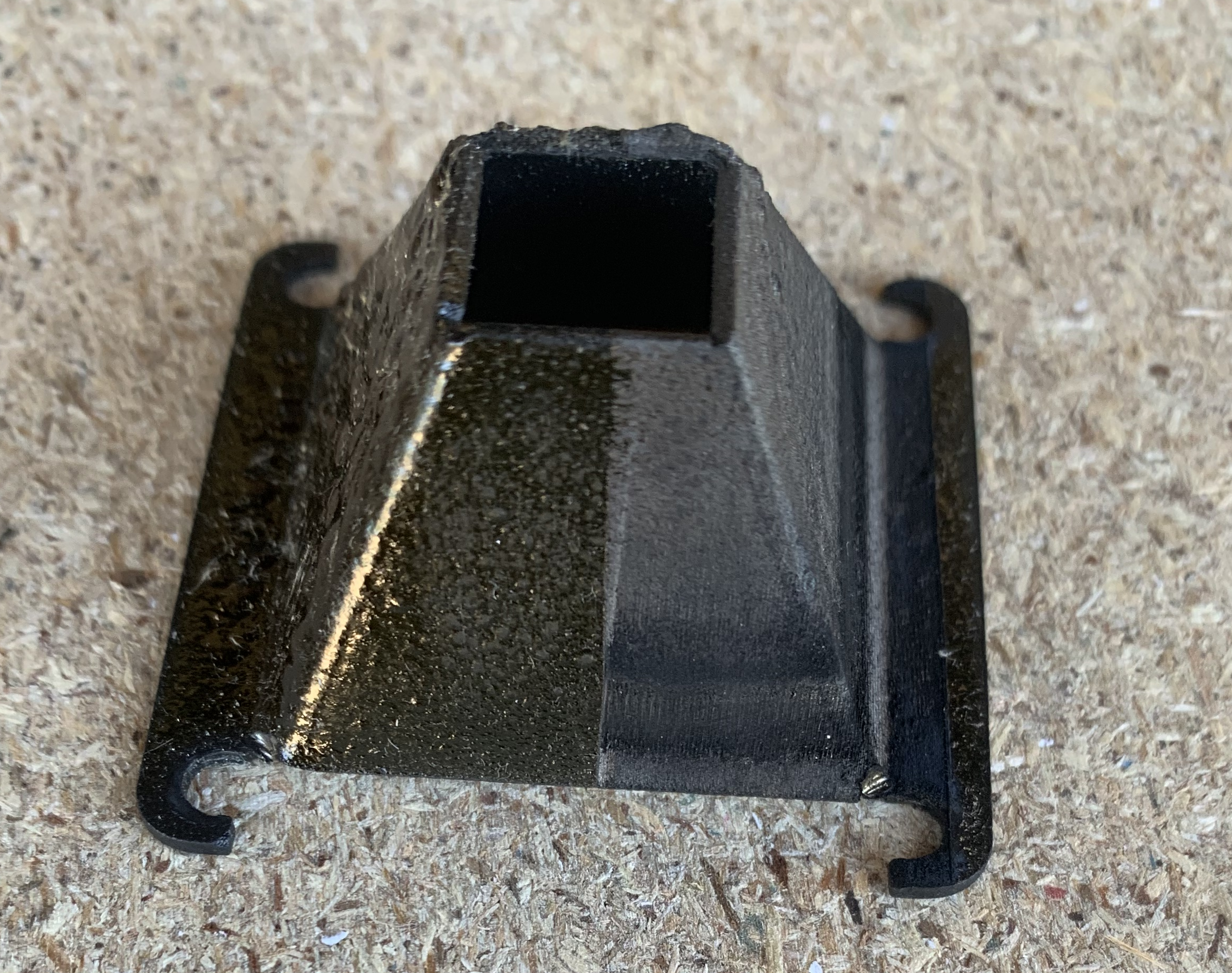

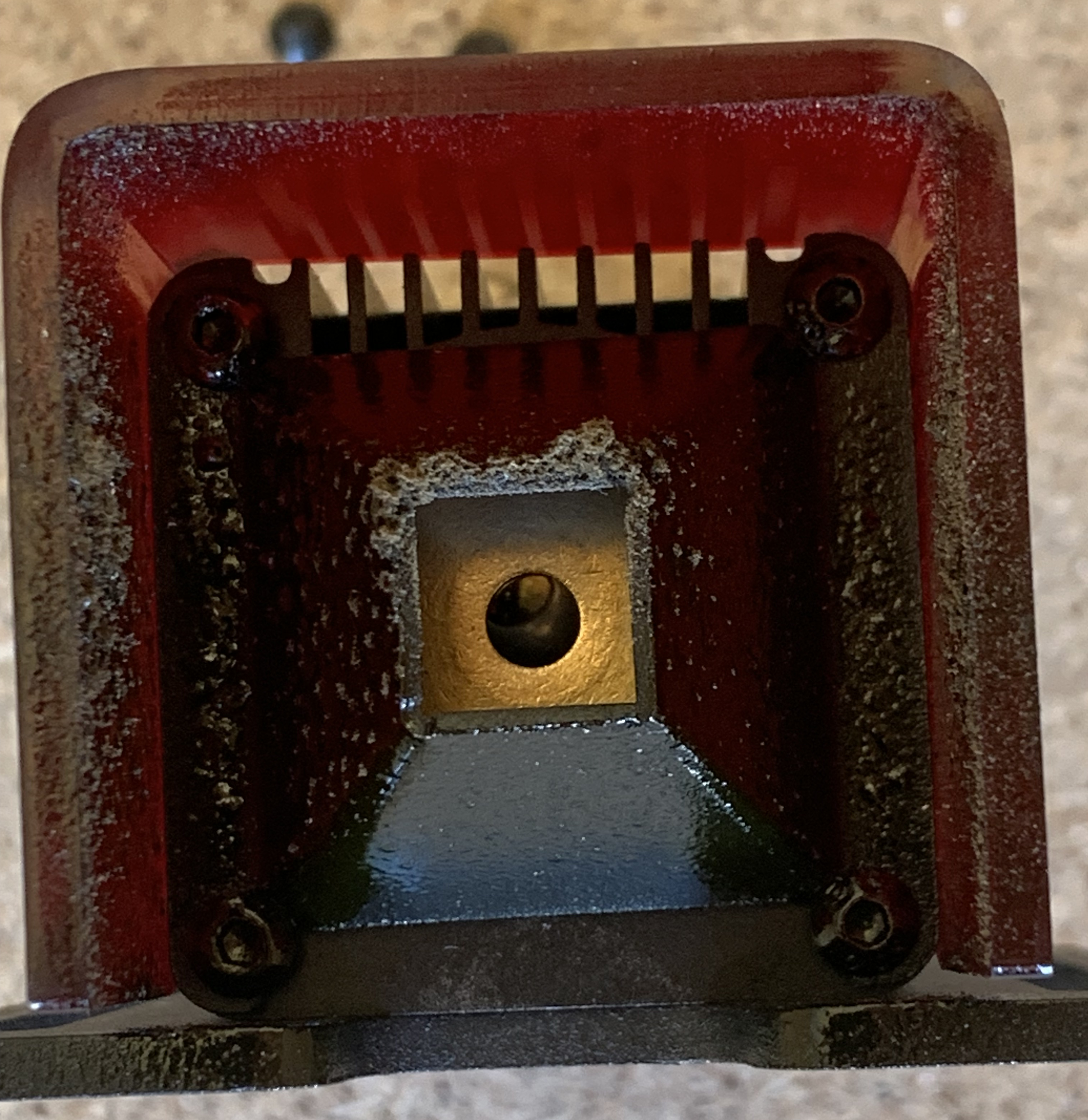

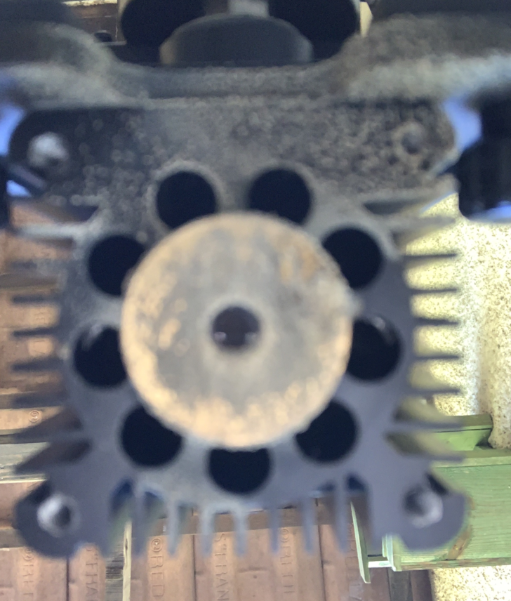

Au cours des heures de fonctionnement, le module laser s’est couvert de résidus de fumée collants comme du goudron.
résidus de matières brulées
Le temps de nettoyer ces pièces, je les ai démontées et j’ai continué mes gravures et découpes, chose que je ne vous recommande pas car tous les résidus viennent se coller à proximité de la lentille.
lentille du laser obstruée

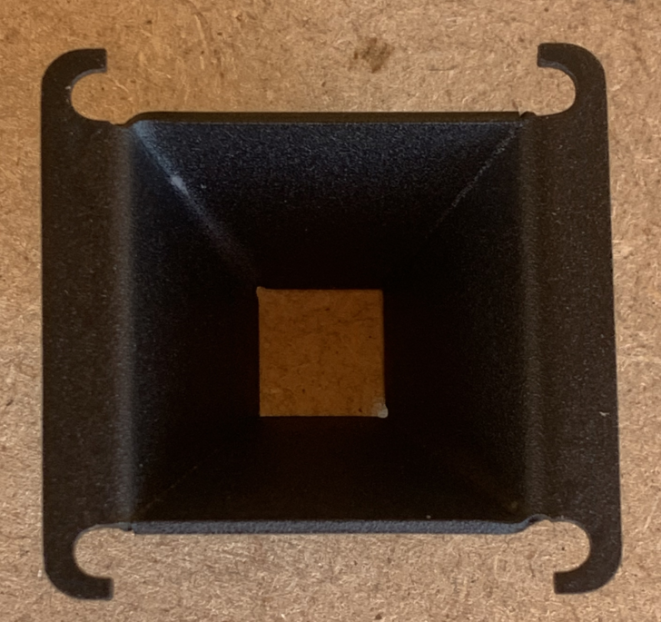

Pour nettoyer le cache en forme de pyramide, j’ai utilisé divers produits tels que l’acétone, l’alcool à brûler, essence F mais rien n’a fonctionné. Ayant un laser sous la main j’ai tenté une première moitié de passe sans tenir compte du focus.
nettoyage au laser
La pyramide de protection partiellement nettoyée au laser.
Vu le résultat, je me suis fait un support pour maintenir une face de la pyramide parallèle aux déplacements du module laser.
support de nettoyage
Et voici le très bon résultat après deux passes croisées sur chaque face et un nettoyage au savon microbille pour enlever les suies :

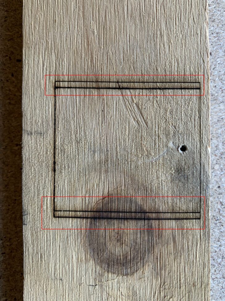

Outre les erreurs utilisateur tel que l’oubli de régler la distance focale, il y a eu plusieurs échecs dus au graveur lui-même et dont certains sont même récurrents.

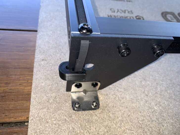

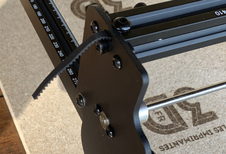

La majorité des échecs sont des pertes de pas sur à l’axe Y, dans un seul sens. Après avoir incriminé le réglage des drivers, les drivers et la carte micro SD, j’ai centré les courroies sur les poulies ce qui a eu pour effet de supprimer ces saut de pas.

Il n’y a que trois équerres pour le fixer et j’ai dû les repercer.

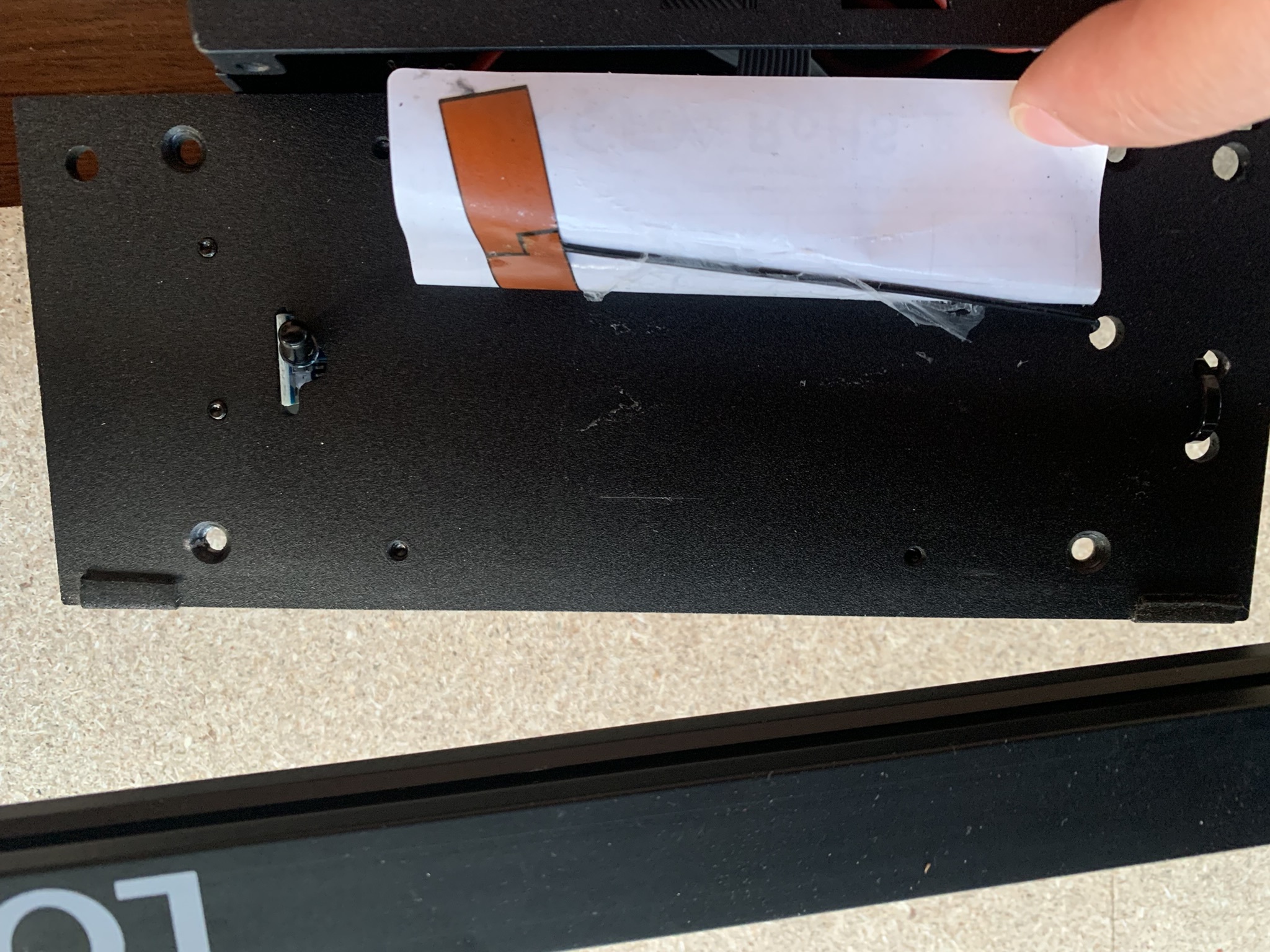

antenne wifi
Antenne Wi-Fi cachée
L’antenne Wi-Fi est très mal positionnée, sous l’étiquette.
Le WiFi étant des ondes électromagnétiques, elles sont bloquées par le boîtier de commande en acier. Résultat, je n’arrivais à capter le SSID de mon réseau Wi-Fi qu’à un mètre de ma borne. En ôtant l’antenne de là dessous, la couverture est bien mieux et le laser se connecte très rapidement au dernier réseau enregistré.
A l’utilisation, je me suis aperçu de quelques désagréments :
  • Lorsque l’on charge la page web de l’ESP32, le graveur s’arrête durant une seconde avant de repartir.
  • Le transfert de fichiers n’est pas possible lorsque le graveur est en cours de fonctionnement (et c’est vraiment dommage).
  • Lorsqu’une impression est lancée depuis l’interface web :
    • C’est le PC qui pilote le graveur et doit de ce fait rester allumé (attention à la mise en veille avec un ordinateur portable), tout comme la connexion WiFi.
    • Sur l’écran du graveur, il n’est pas possible d’avoir un retour sur le travail en cours et si l’on rentre dans le menu gravure, la gravure en cours s’arrête (arrrgghhhh).

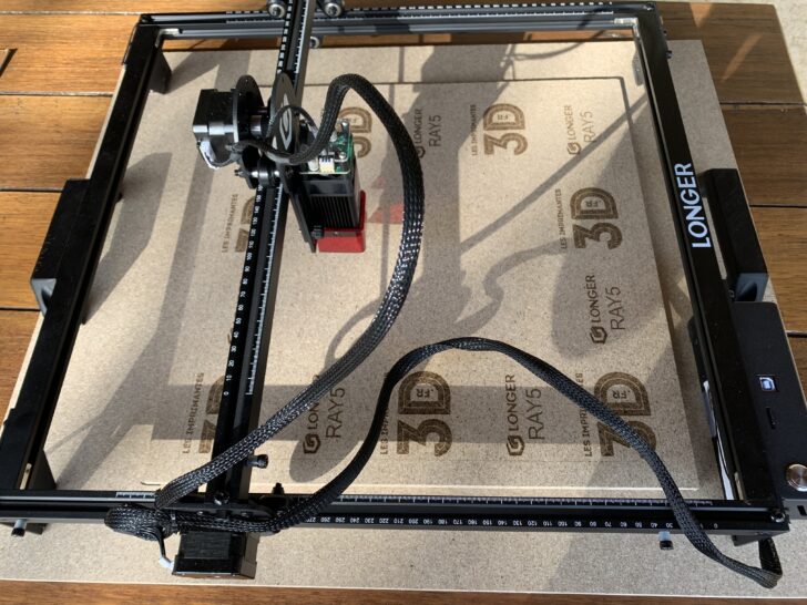

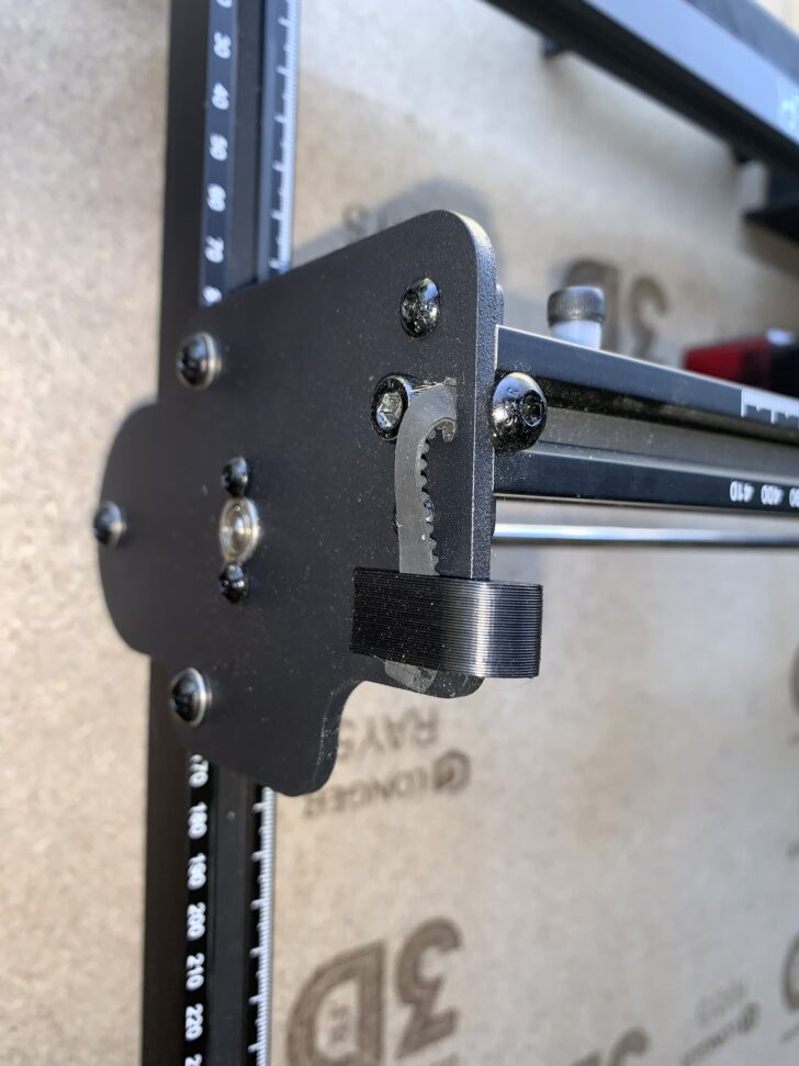

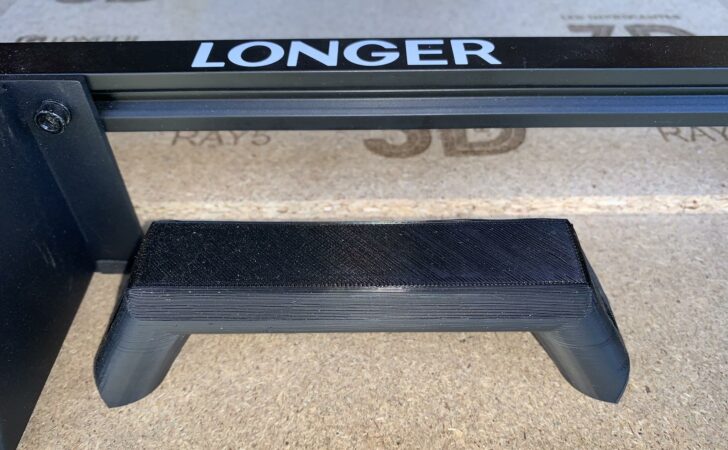

Coté esthétique, j’ai été choqué (et ça m’a surpris d’être choqué par ça) par les câbles qui traînent un peu où ils veulent ainsi que les mous des courroies (qui ne doivent pas être coupés pour pouvoir les retendre).
Les évolutions du Longer RAY5

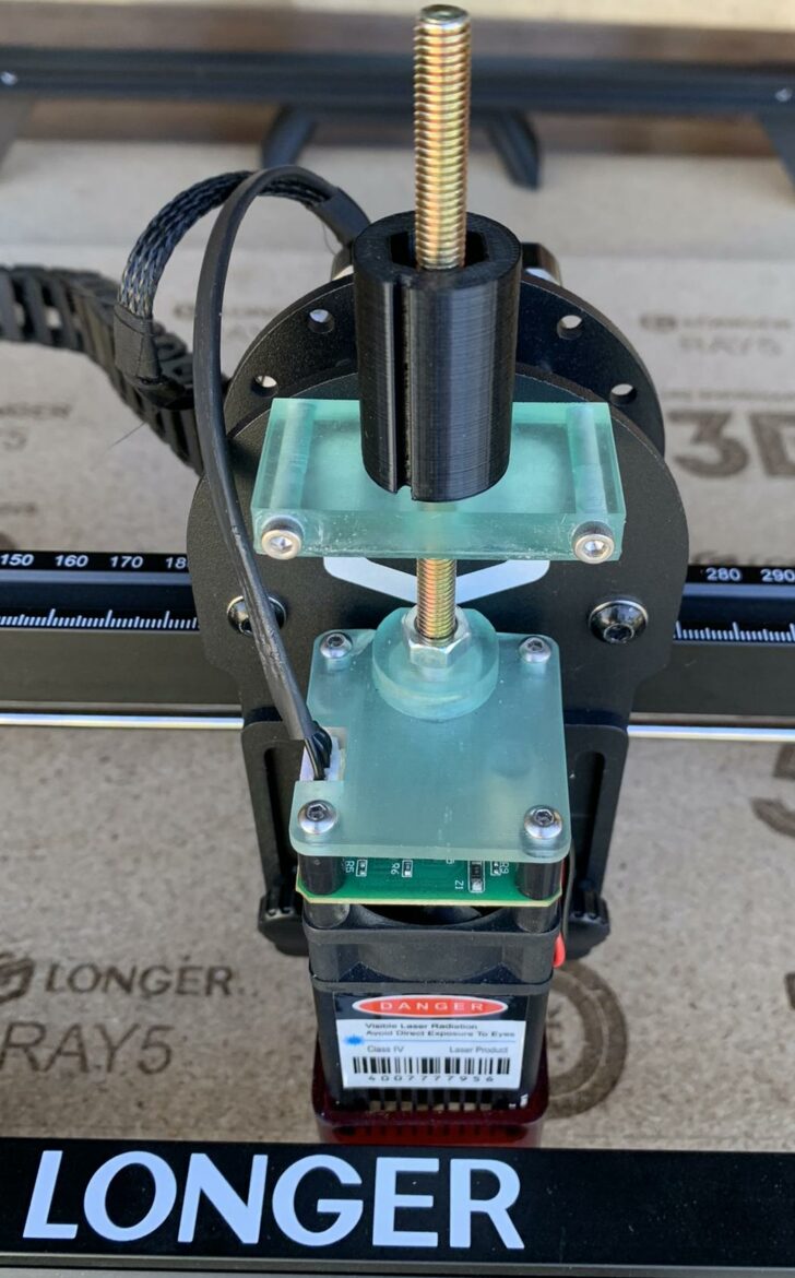

Disposant d’imprimantes 3D, il m’a été assez facile d’apporter quelques modifications à ce graveur.
