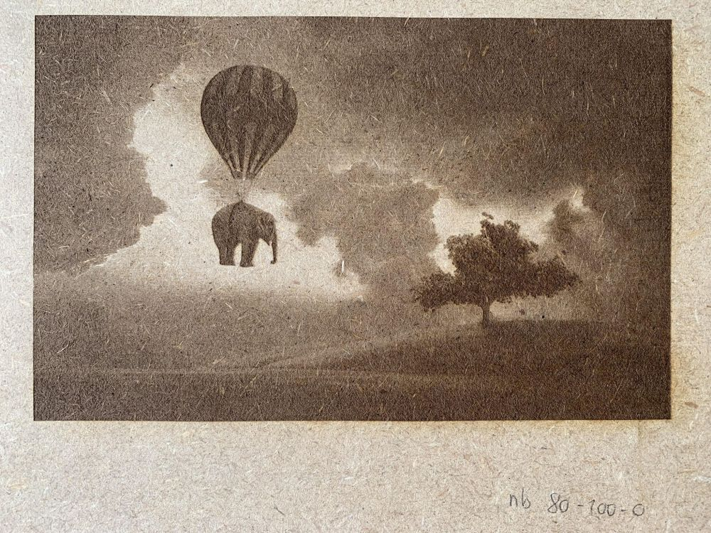

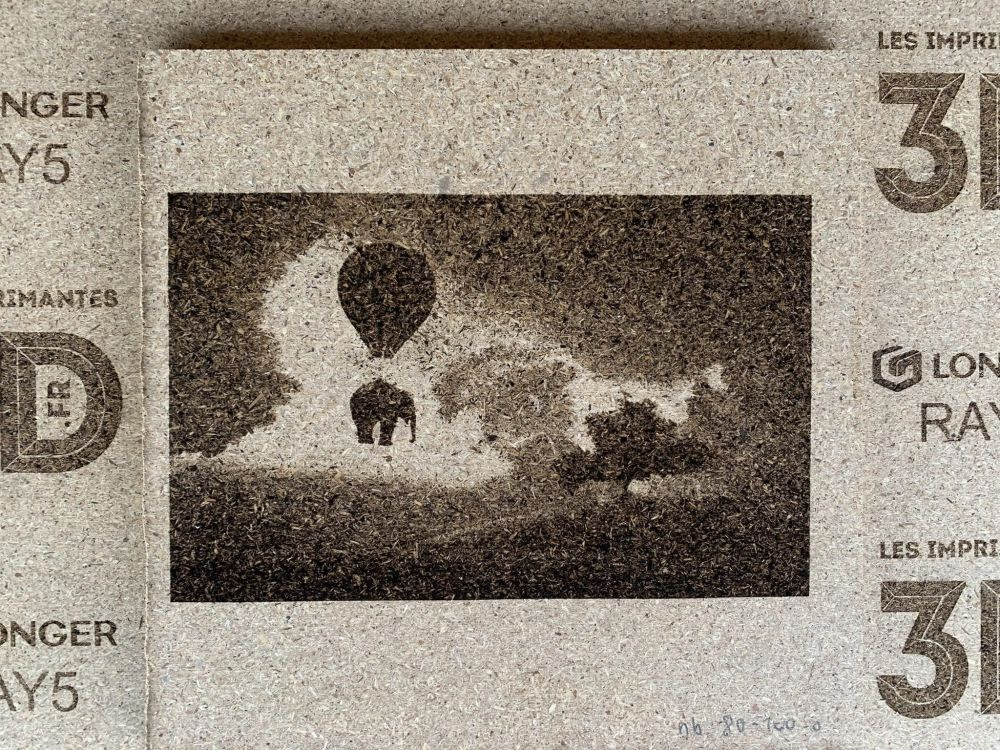

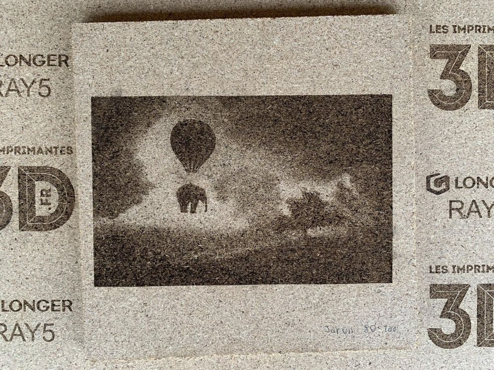

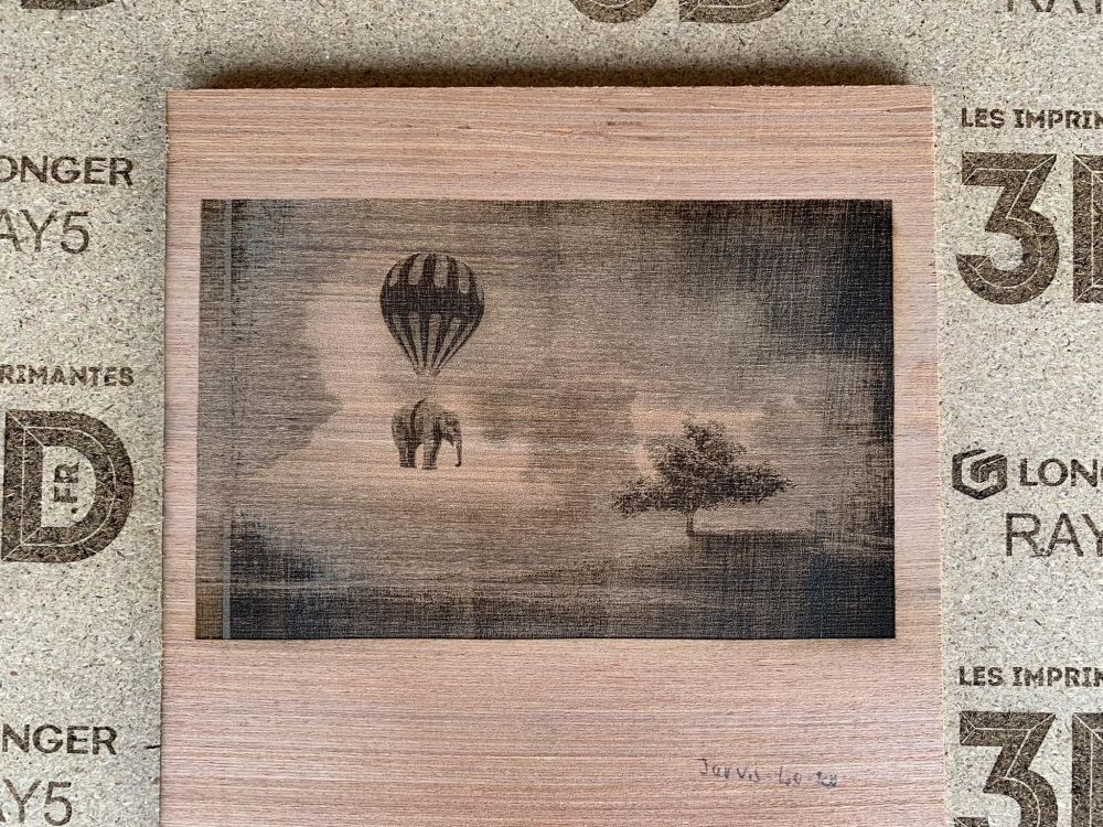

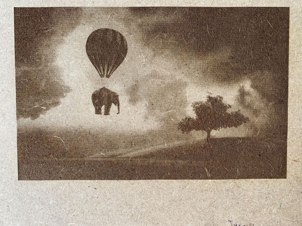

La gravure d’images demande un temps d’apprentissage
Après la gravure monotone, j’ai testé des gravures d’image qui se sont avérées plus complexes que prévu.
Avec une précision de 0,08 x 0,08 mm, la qualité devrait être au rendez vous si, et seulement si, l’opérateur sélectionne les bons réglages.
Quelques modes de gravure d’image du logiciel LightBurn
4 / 7
Je compte m’améliorer dans ce domaine et je posterai d’autres gravures dans le sujet dédié au graveur.

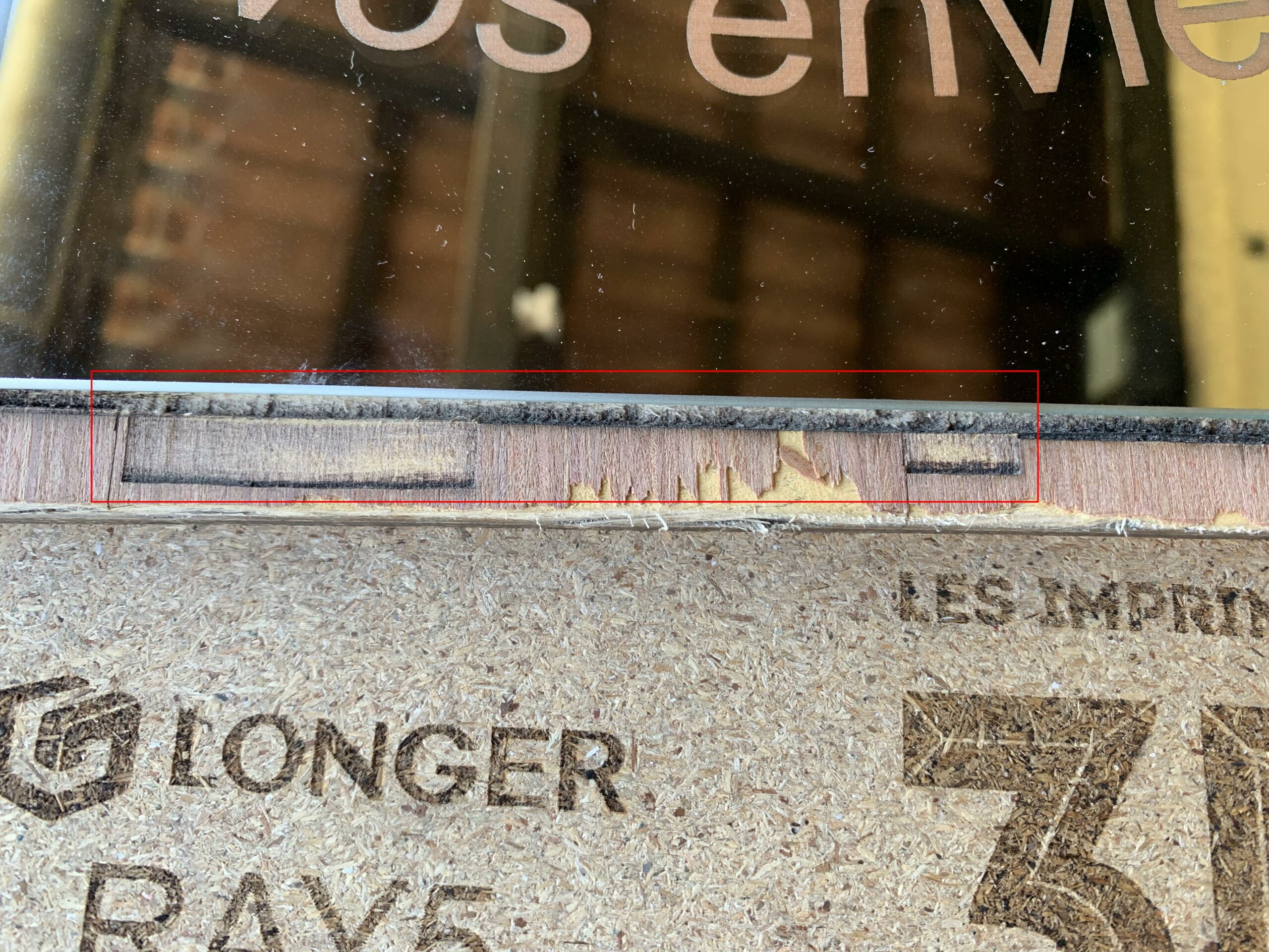

Contre plaqué 18 mm découpé par le Longer RAY5
Contrairement à la première découpe où c’était plié en une passe et quelques minutes, il a fallu environ 700 passes et plusieurs heures pour arriver à ce résultat.

Clairement, la découpe de matériau un peu épais n’est pas son fort.

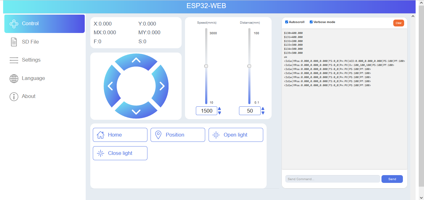

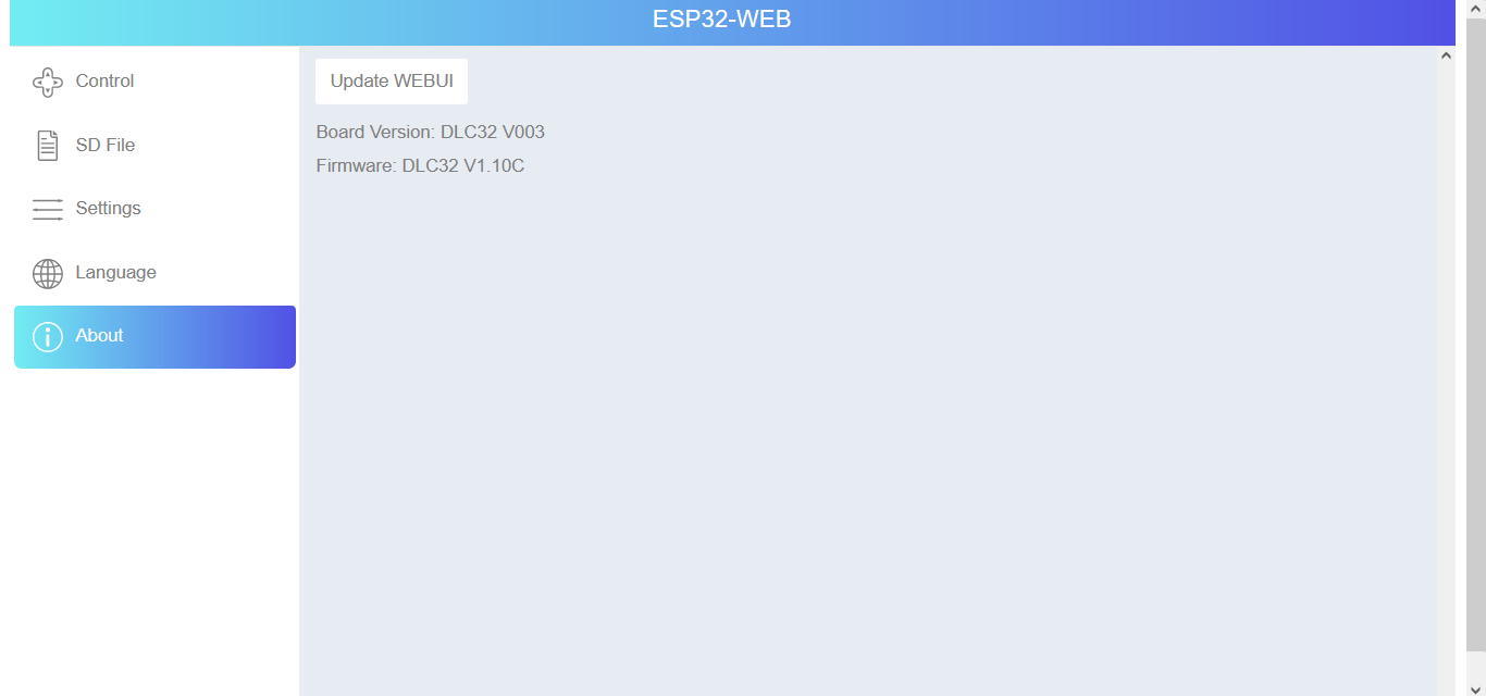

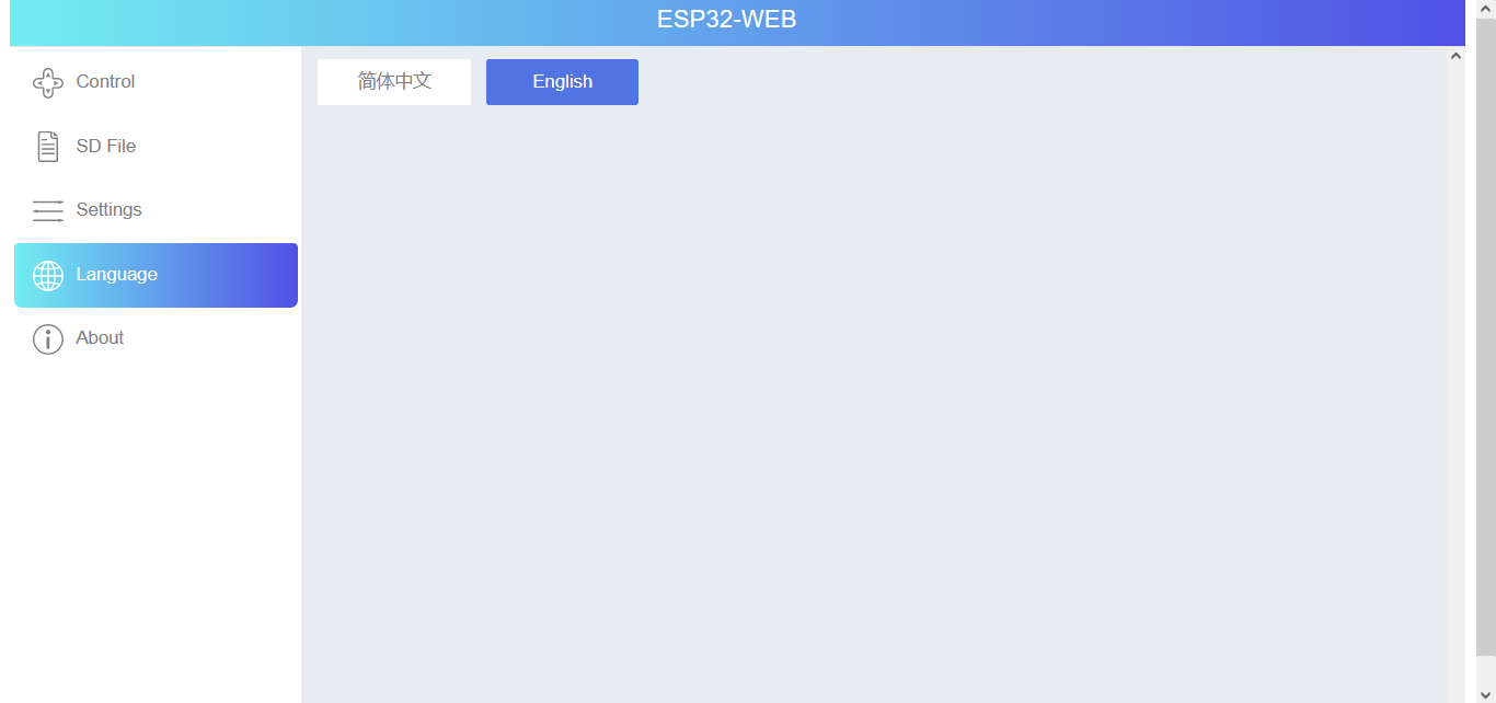

Le Wifi

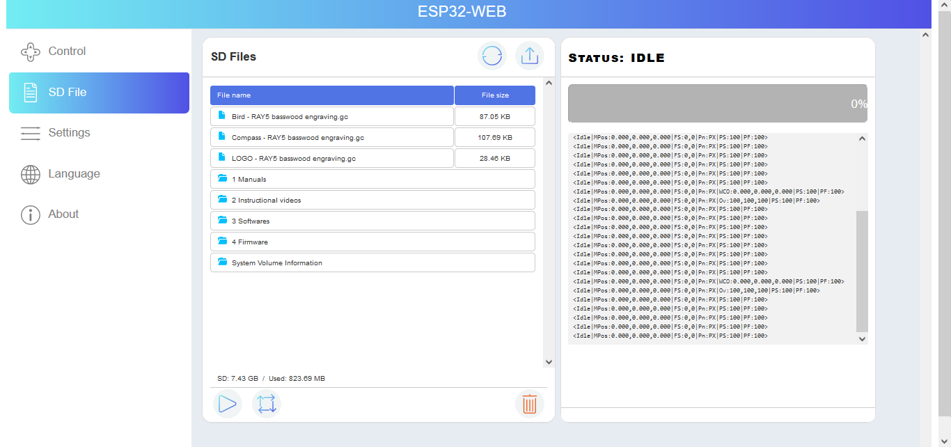

Ce graveur est doté de la fonction WiFi grâce à l’utilisation d’un ESP32.

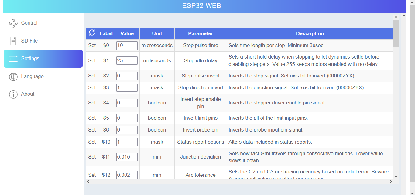

La connectivité WiFi permet de piloter le graveur, de modifier les paramètres du firmware et de lancer une gravure en se passant du câble USB.
Cette connectivité apporte également le transfert de fichiers sur la carte micro SD via une interface WEB qui devient vite indispensable tellement c’est pratique.
Je reviendrai sur cette fonctionnalité plus loin car tout n’est pas rose.

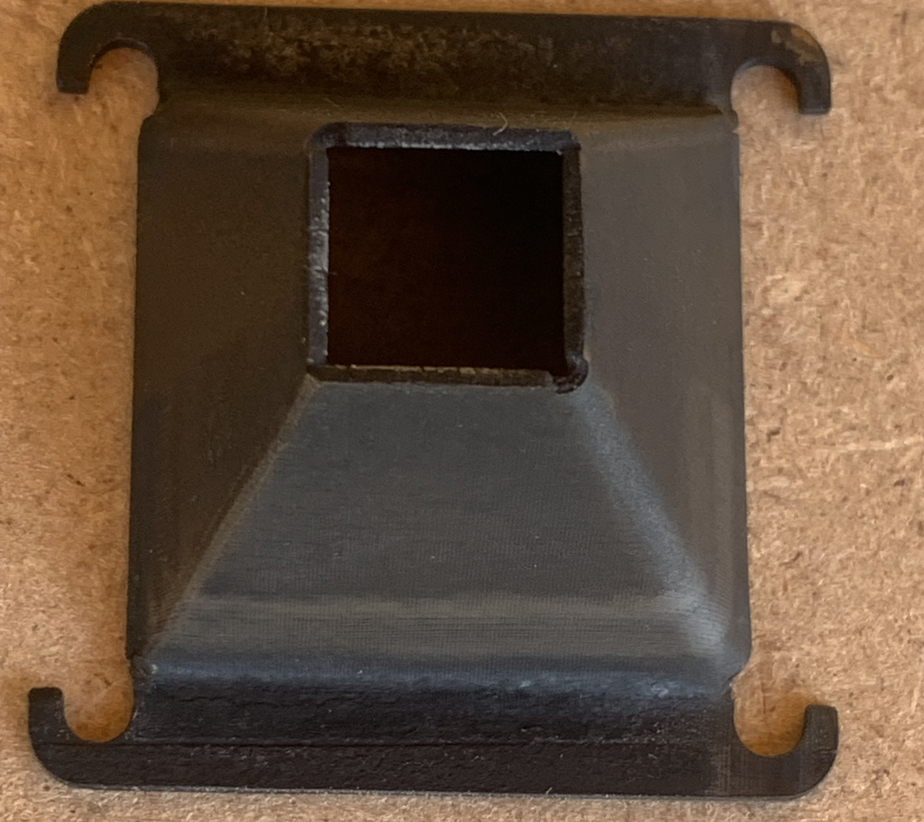

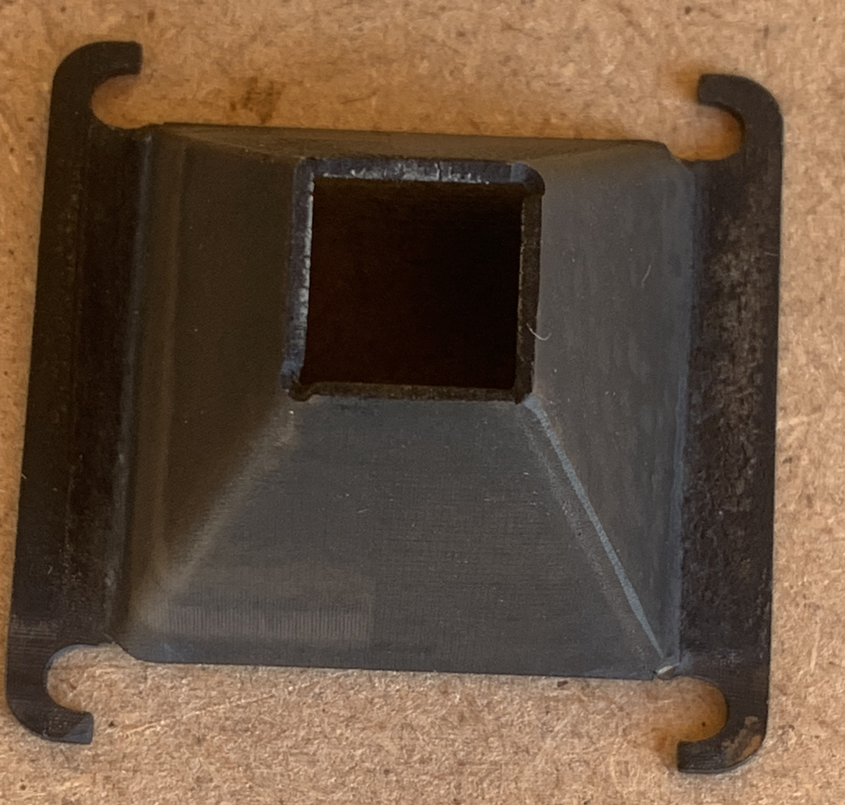

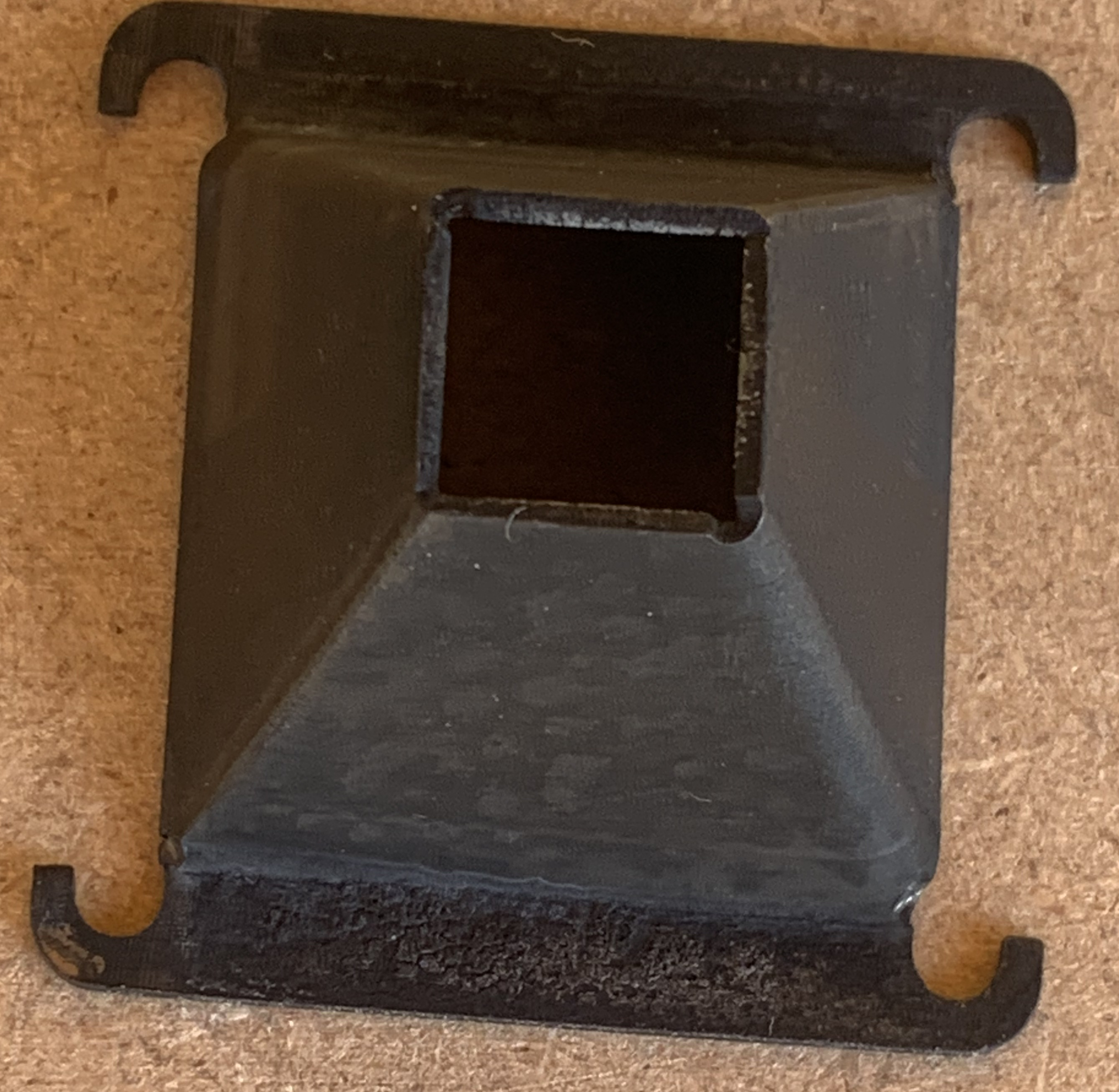

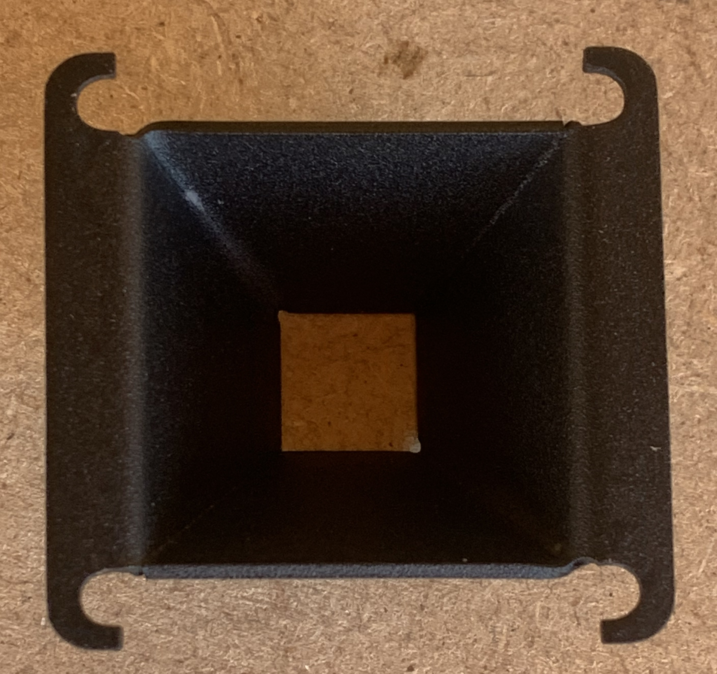

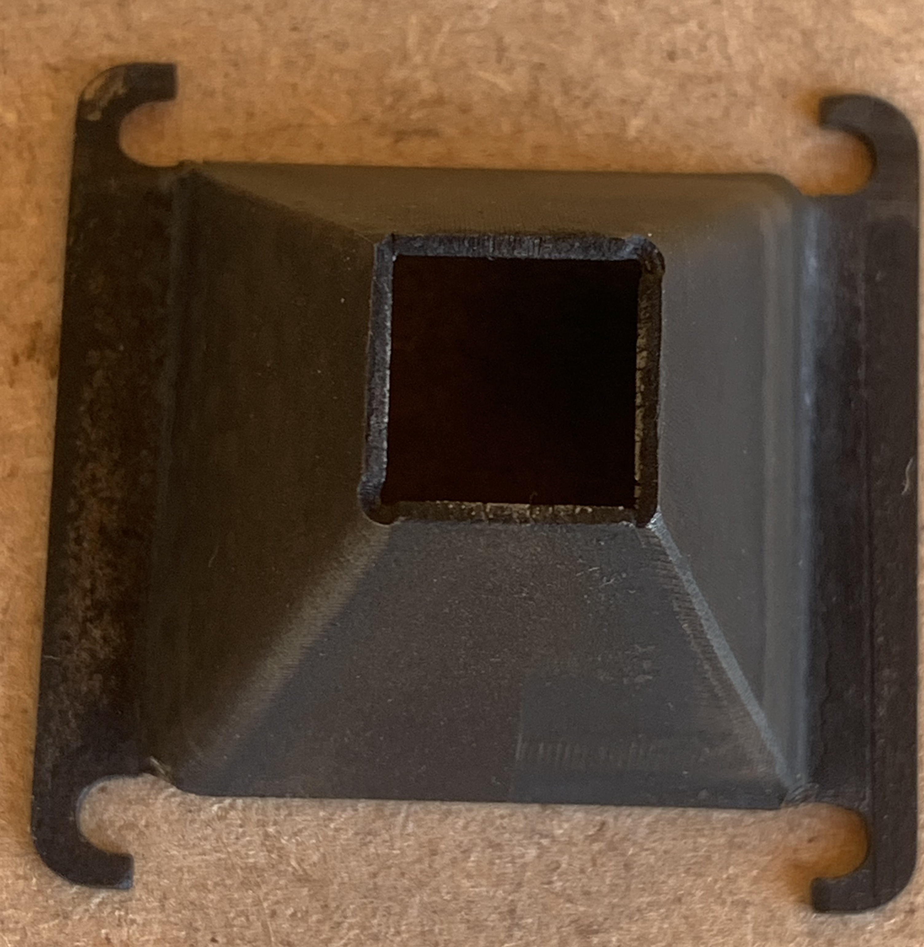

Au cours des heures de fonctionnement, le module laser s’est couvert de résidus de fumée collants comme du goudron.
Le temps de nettoyer ces pièces, je les ai démontées et j’ai continué mes gravures et découpes, chose que je ne vous recommande pas car tous les résidus viennent se coller à proximité de la lentille.
Pour nettoyer le cache en forme de pyramide, j’ai utilisé divers produits tels que l’acétone, l’alcool à brûler, essence F mais rien n’a fonctionné. Ayant un laser sous la main j’ai tenté une première moitié de passe sans tenir compte du focus.
La pyramide de protection partiellement nettoyée au laser.
Vu le résultat, je me suis fait un support pour maintenir une face de la pyramide parallèle aux déplacements du module laser.
Et voici le très bon résultat après deux passes croisées sur chaque face et un nettoyage au savon microbille pour enlever les suies :
Cette fonctionnalité me plaît énormément.

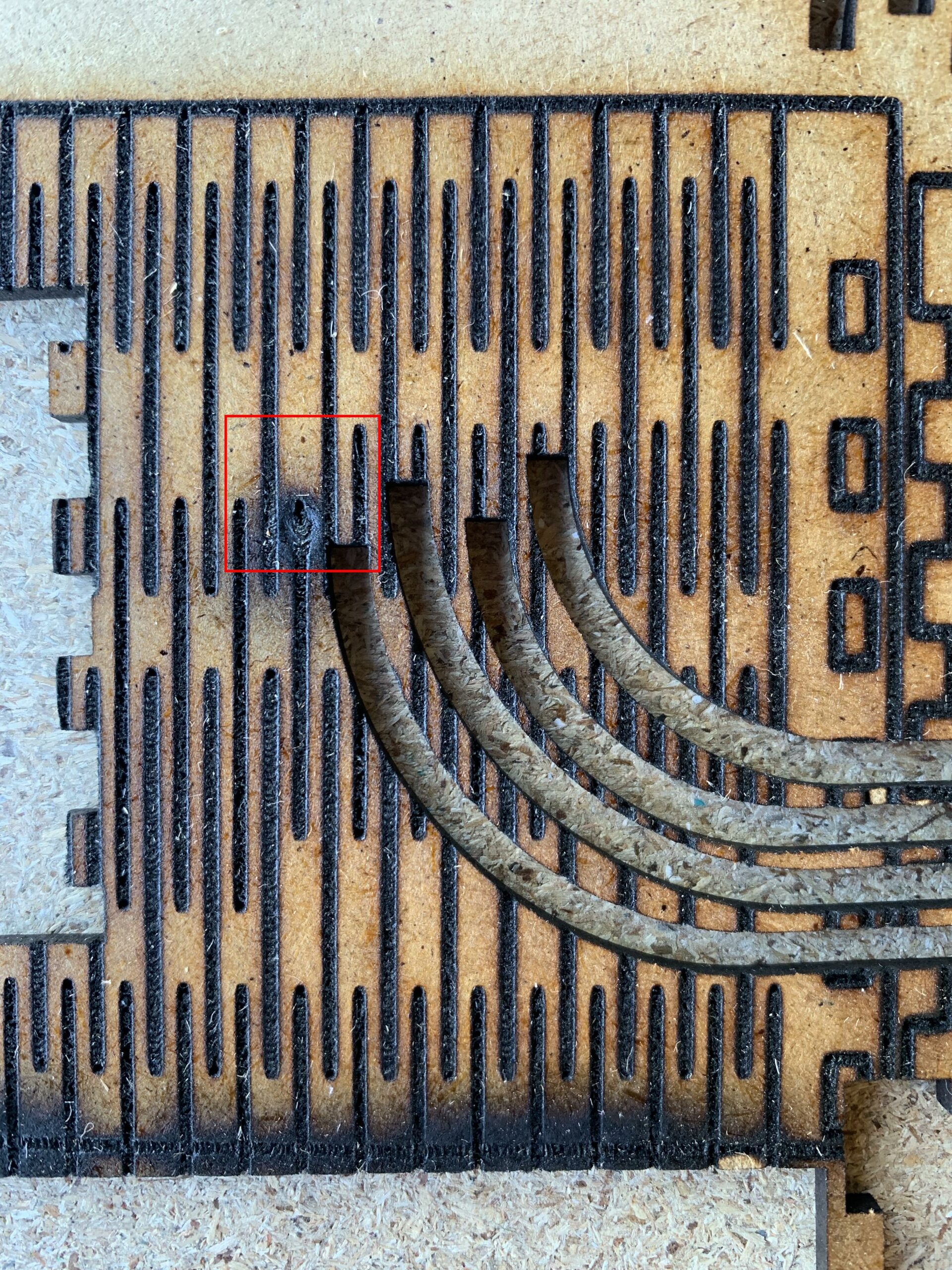

Avant de passer à la conclusion, je vais parler des échecs.
Les foirages avec le Longer RAY5

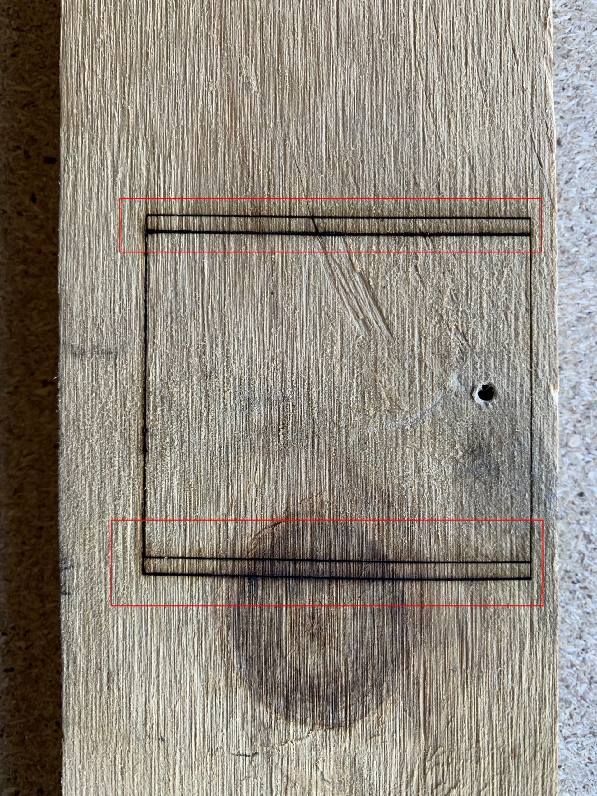

Outre les erreurs utilisateur tel que l’oubli de régler la distance focale, il y a eu plusieurs échecs dus au graveur lui-même et dont certains sont même récurrents.
La majorité des échecs sont des pertes de pas sur à l’axe Y, dans un seul sens. Après avoir incriminé le réglage des drivers, les drivers et la carte micro SD, j’ai centré les courroies sur les poulies ce qui a eu pour effet de supprimer ces saut de pas.

Antenne Wi-Fi cachée
L’antenne Wi-Fi est très mal positionnée, sous l’étiquette.
Le WiFi étant des ondes électromagnétiques, elles sont bloquées par le boîtier de commande en acier. Résultat, je n’arrivais à capter le SSID de mon réseau Wi-Fi qu’à un mètre de ma borne. En ôtant l’antenne de là dessous, la couverture est bien mieux et le laser se connecte très rapidement au dernier réseau enregistré.
