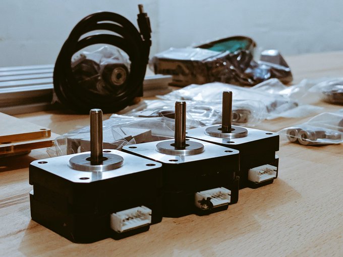

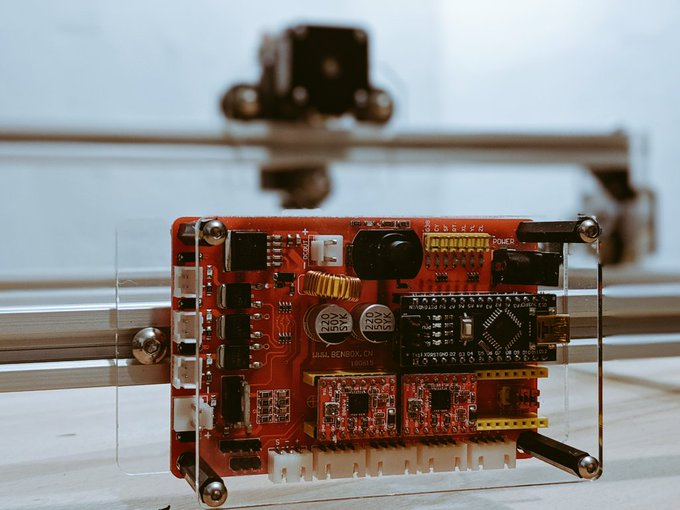

La surface de travail est de 450 x 400 mm. Le tout est piloté par un Arduino Nano branché à une carte de contrôle open-source. Cette dernière commande trois moteurs pas à pas qui entraînent le chariot du laser sur deux axes. La précision du laser est annoncée à 0.01 mm.

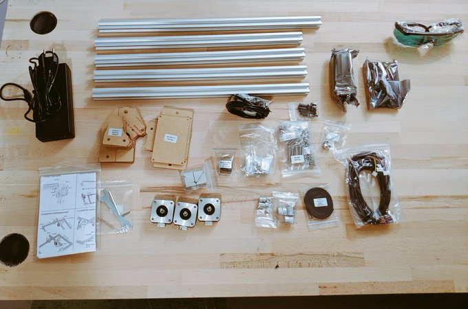

L’Alfawise C30 est une machine à monter soi-même. Elle est livrée en pièces détachées avec un mode d’emploi. Mais pas de panique, cela reste une machine très simple à assembler.
Le packaging

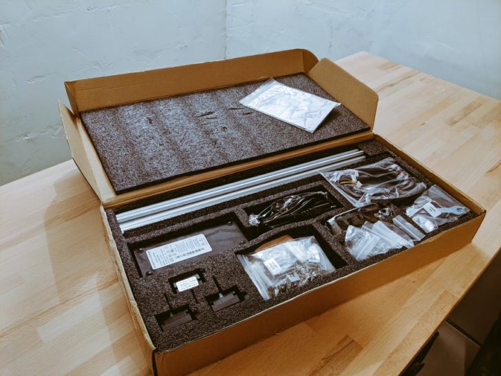

Sobre et efficace sont les deux premiers mots qui me viennent à l’esprit. L’ensemble des pièces sont bien calées dans une mousse découpée sur-mesure (mousse que l’on va s’amuser à découper, d’ailleurs). Toutes les petites pièces sont emballées dans leur sachet plastique. Et là, au milieu des pièces, apparaît un petit miracle : une documentation papier. En revanche, elle est assez succincte et se limite en un seul feuillet écrit en tout, tout petit.

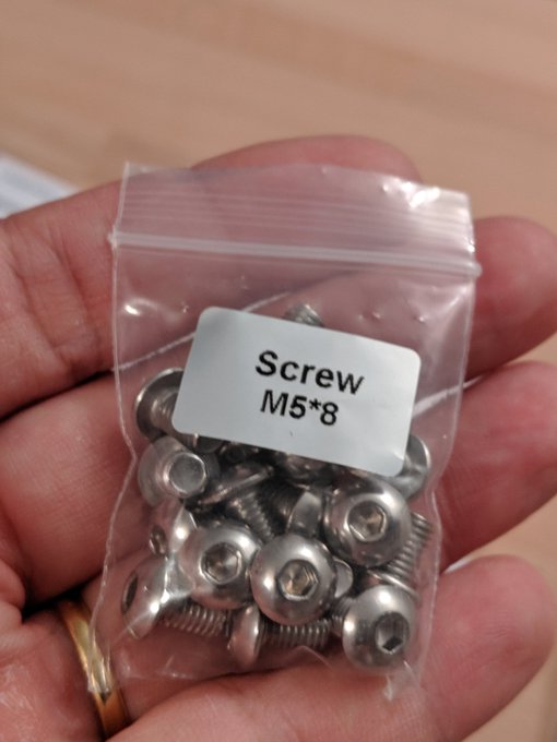

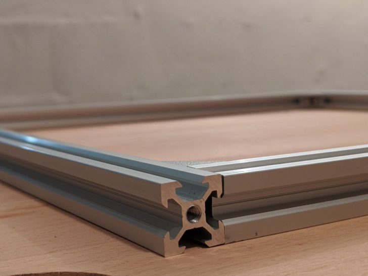

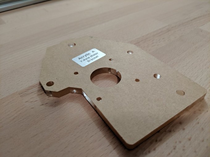

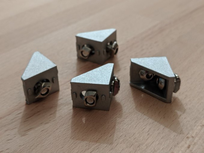

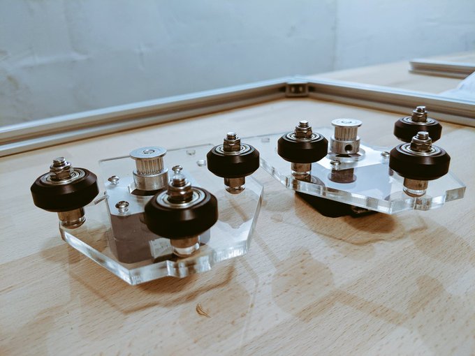

Le châssis est un classique des machines outils à assembler soi-même : un cadre en profilé aluminium. Les pieds, le chariot et le support de l’électronique sont assurés par des pièces acryliques de 5 mm d’épaisseur. Ces dernières sont comme à leur habitude bien protégées par un film collant papier. De ce fait, on galère un petit peu à les enlever mais c’est pour la bonne cause. A noter que toutes les vis sont emballées dans des sachets étiquetés, ce qui est fort agréable.

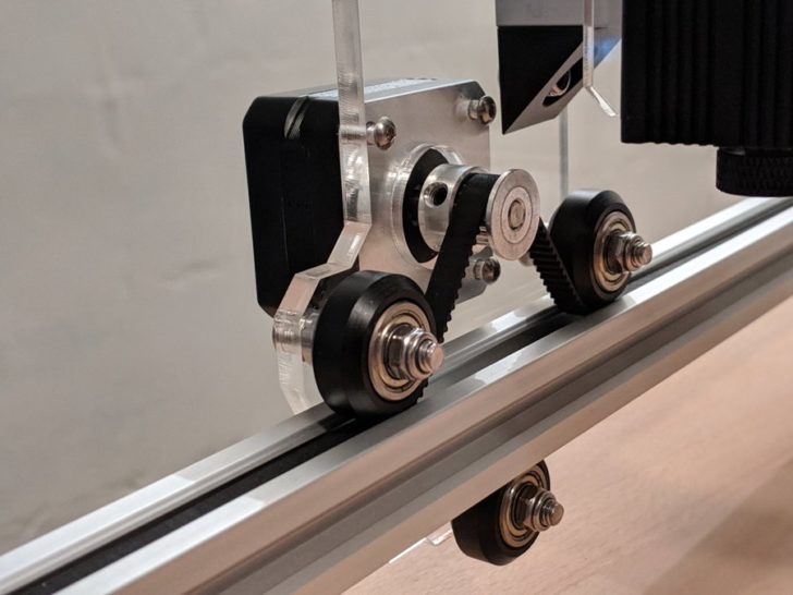

Il y a trois chariots à monter : deux entrainent la barre qui porte le chariot du laser et un pour le chariot du laser. Le système d’entrainement est le même pour les trois : chaque chariot porte un moteur avec une poulie qui permet au chariot de se déplacer sur une courroie.

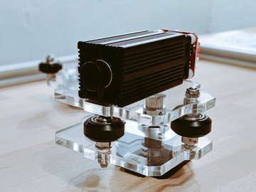

Le bloc laser de 2500 mW se visse aussi sur un chariot acrylique. Il est refroidi par un ventilateur et sa puissance peut être contrôlée par une molette. Le focus s’effectue en ajustant la lentille. A noter que nous avons été confrontés à un souci assez bizarre que nous n’arrivons toujours pas à expliquer : un mauvais positionnement de la lentille a engendré un dysfonctionnement du laser qui s’est positionné systématiquement en surchauffe. Une fois bien positionné, tout est redevenu dans l’ordre. Au final, nous avons installé la carte de contrôle avec son Arduino Mini.

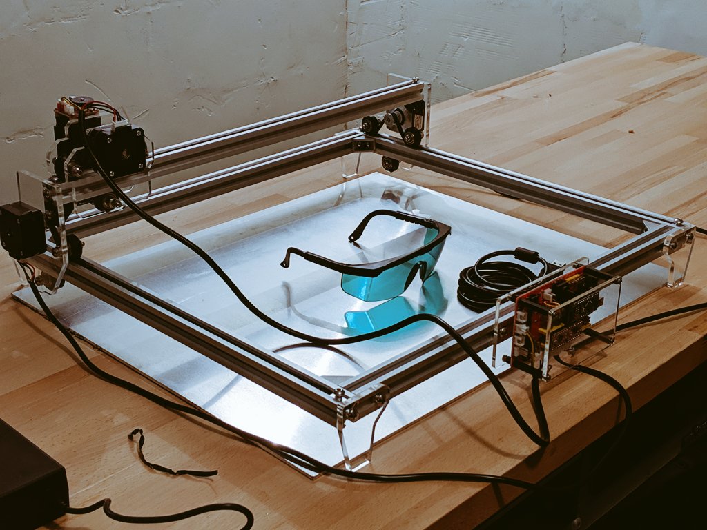

La documentation annonce 30 minutes de montage. C’est quand même un peu optimiste. A la vue de la légèreté de la documentation, nous avons un peu tâtonné avec mon fils. Il faut plutôt compter 2h30… Mais au final, la qualité du matériel est au rendez-vous. C’est solide et bien assemblé.
test Alfawise C30
Voilà, il ne reste plus qu’à brancher l’alimentation et la connexion USB au PC, et surtout de ne pas oublier de mettre ses lunettes de protection.
Et c’est là qu’intervient le premier (et unique couac). En effet, il s’avère que l’alimentation était défectueuse. Ci-dessous, la vidéo qui montre les symptômes. Une fois remplacée, le souci a été réglé.

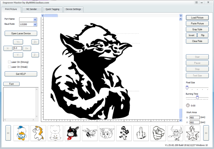

Le logiciel se connecte sous Windows une fois le driver installé. On ne va pas s’attarder sur ce programme car il n’est clairement pas à la hauteur. Il n’est vraiment pas intuitif et la seule fonction qu’on lui regrettera est la positionnement du laser en basse intensité pour le régler.
logiciel gravure alfawise c30
Pour la majorité des tests, nous avons utilisé le logiciel LaserGRBL. Il est totalement compatible avec l’Alfawise C30. Il faut juste paramétrer les pas du moteur pour être adapté à la machine. L’application LaserGrbl est parfaitement compatible et offre trois options de gravure que nous verrons dans le chapitre des tests. Ce logiciel est plus simple d’utilisation que celui fourni par Alfawise.

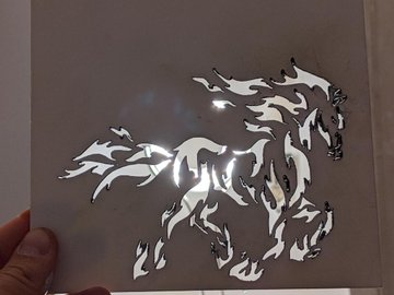

Il est aussi possible de graver un miroir. En fait, pas exactement. Pour être précis, cela consiste à graver l’arrière du miroir et ainsi enlever de la matière. Il n’y aura plus d’effet miroir sur ces endroits et c’est cela qui donne un effet de gravure.

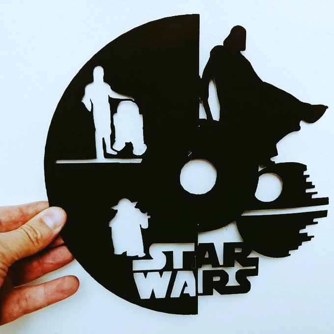

Sans surprise, le laser découpe le papier. La photo ci-dessous montre une découpe sur feuille de papier Canson noir de chez Cultura. Deux passes sont nécessaires avec une vitesse assez lente pour obtenir un résultat de qualité.
Découpe papier
découpe laser star wars

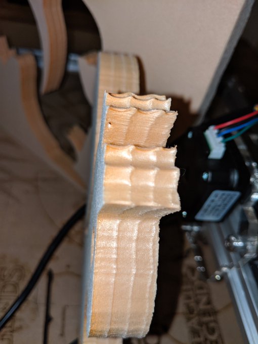

Les fonds de tableau de 2 mm chez Castorama se découpent également très bien avec la C30. Trois passes sont nécessaires à faible vitesse.
En revanche, la découpe du contreplaqué fut un échec. C’est probablement dû à la colle utilisée.
Alfawise C30 bois
Douze passes à 25 mm / minutes n’ont pas eu raison d’un balsa de 1.5 mm d’épaisseur. Donc clairement, avec une puissance de 2.5 watts pour un laser, la découpe de bois est à oublier.
