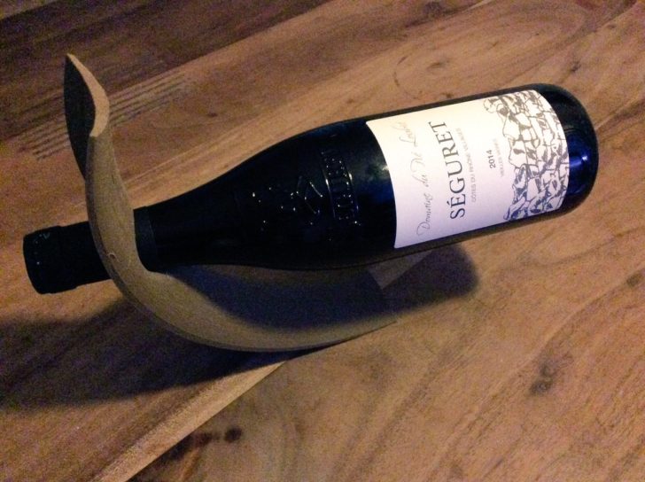

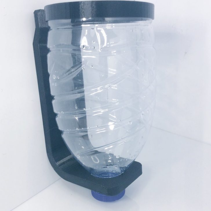

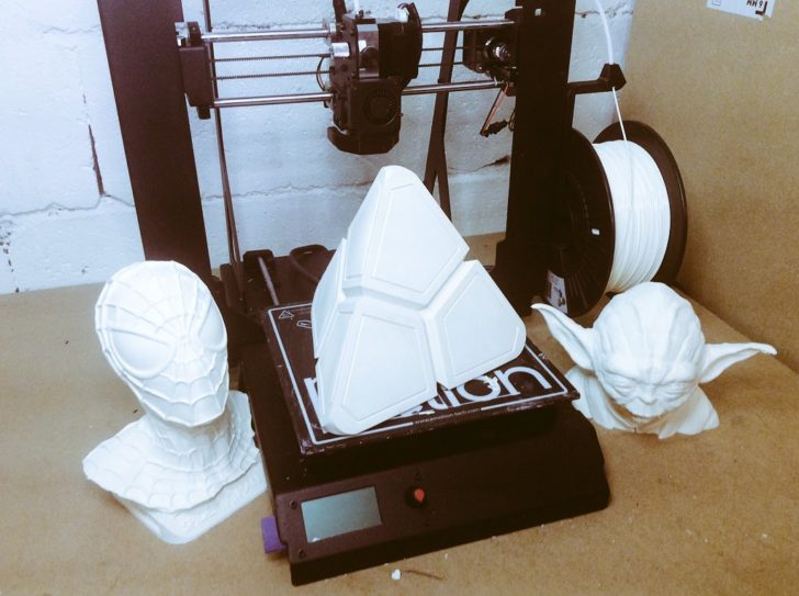

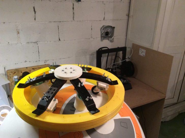

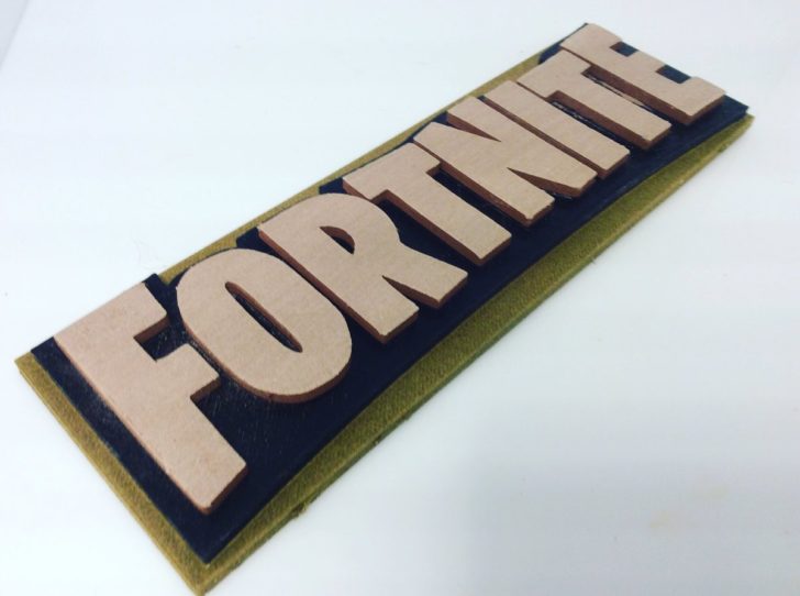

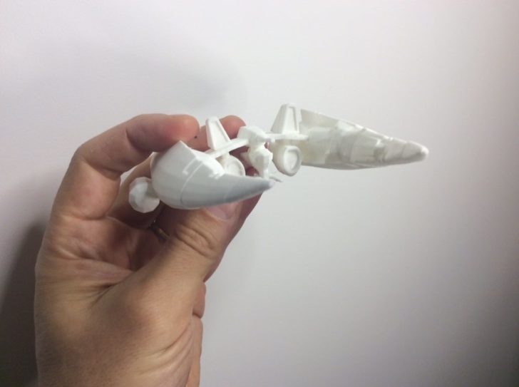

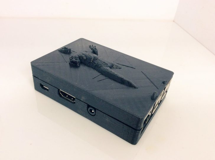

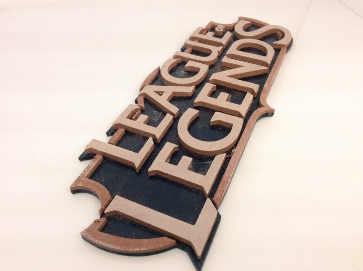

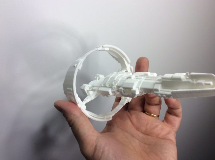

Le plus important pour un imprimante 3D c’est bien sûr d’imprimer. Nous avons testé de l’ABS, du PLA, du filament bois et du filament chargé en cuivre. Voici quelque unes de nos différentes impressions avec la I3 Metal Motion. A noter que pour les logos de League Of Legends et Fortnite nous avons utilisé la fonction de changement de filament et alterné ainsi le PLA, bois et cuivre.

La qualité des impressions est au rendez-vous pour une imprimante de cette catégorie. A noter d'ailleure que toute l'imprimante est aux normes CE, ce qui est plutôt rassurant quand on lance de très longues impressions.
