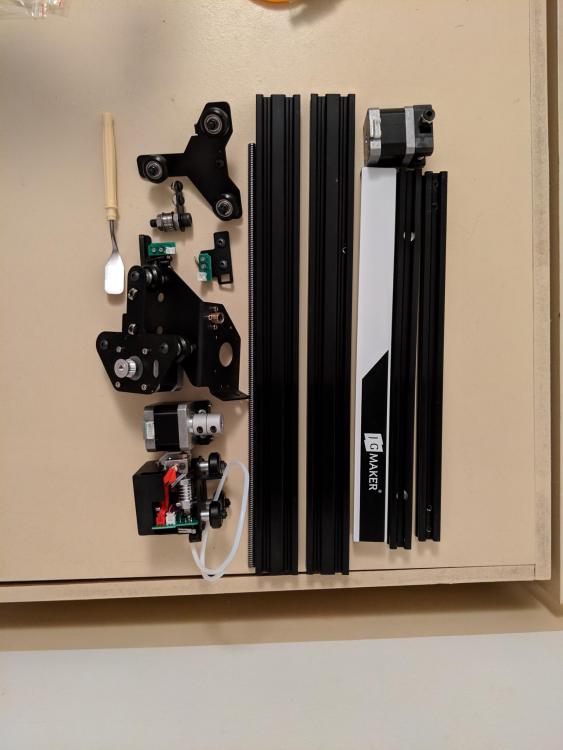

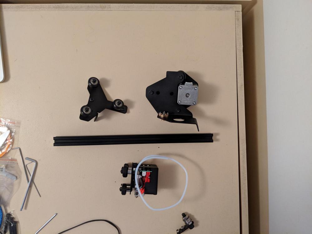

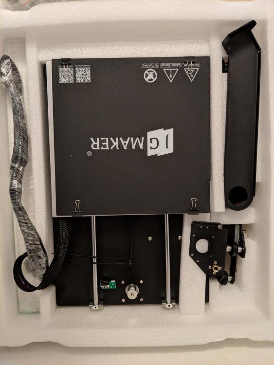

Pour les pièces, première surprise, le chariot en X n’est pas pré-assemblé. Cela faisait un petit moment que je n’avais pas eu à en assembler sur les kits pour ce genre de modèle. Sinon, rien de bien particulier, nous retrouvons toutes les pièces de l’imprimante, un sachet avec quelques pièces de rechange, une spatule, le câble USB, un bout de filament (tout petit et il n’est pas indiqué si c’est du PLA ou de l’ABS, du coup, je ne l’ai pas testé), mais pas de pince. La base est par contre assemblée avec le plateau et le tout est pré-câblé.

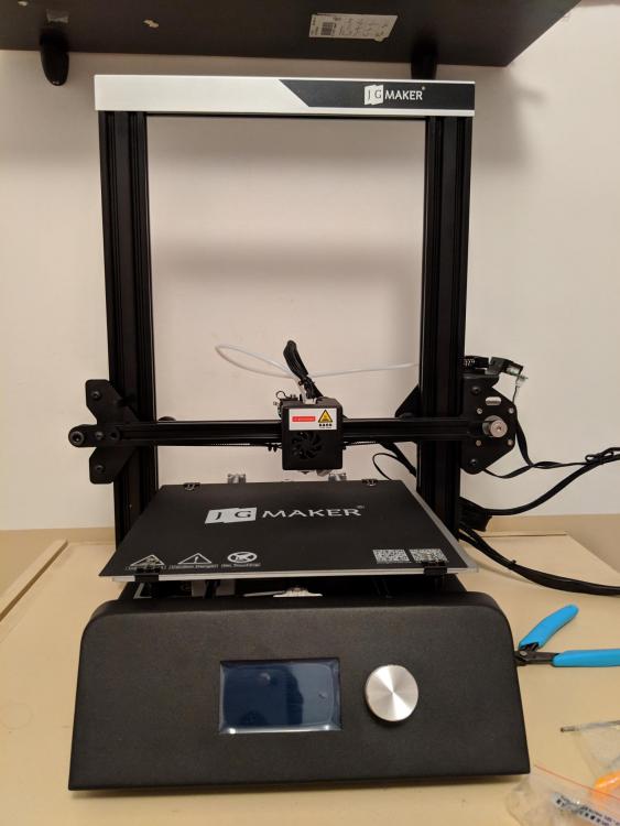

JgAurora JgMaker Magic, le montage

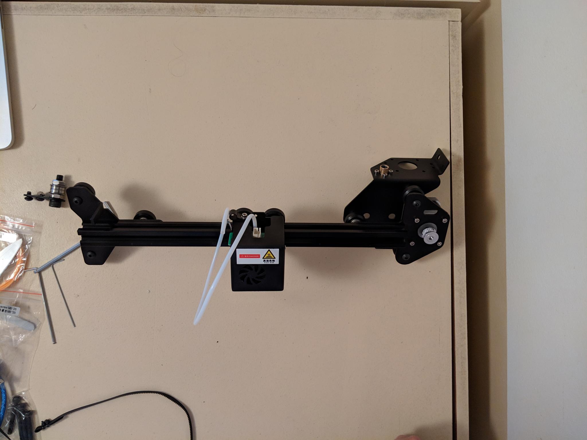

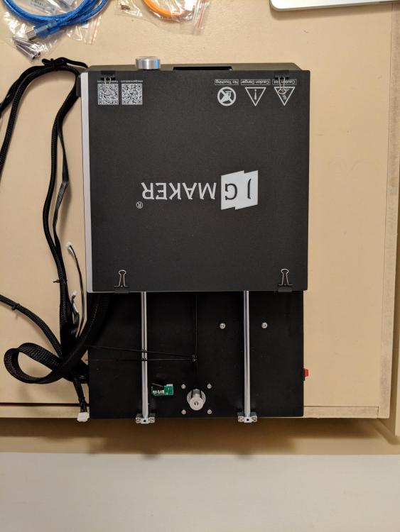

Pour le montage, rien de bien particulier et un novice pourra sans souci monter l’imprimante sans peiner. La notice est suffisamment explicite et les pièces sont bien repérées. Il n’y a donc rien d’insurmontable à condition de prendre son temps.

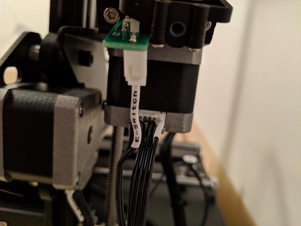

Niveau mécanique, des détrompeurs sont faits sur les rails. Si vous ne faites pas comme moi et que vous prenez 20 secondes pour les trouver, vous pourrez tout assembler du premier coup. Pour ce qui est de l’électronique, tout est pré-câblé et repéré. A moins de sectionner des fils et de refaire le câblage avec des inversions, vous ne devriez pas vous tromper !
La seule partie délicate du montage consiste à démonter le moteur NEMA de l’extrudeur pour ajouter la platine. Faites bien attention lors de cette opération pour que le ressort ne saute pas d’un coup.
Bien que ce ne soit pas indiqué dans la notice, je conseille de dévisser les roues du plateau afin de tout bien régler. C’est toujours plus simple de régler le plateau avant que tout soit monté.

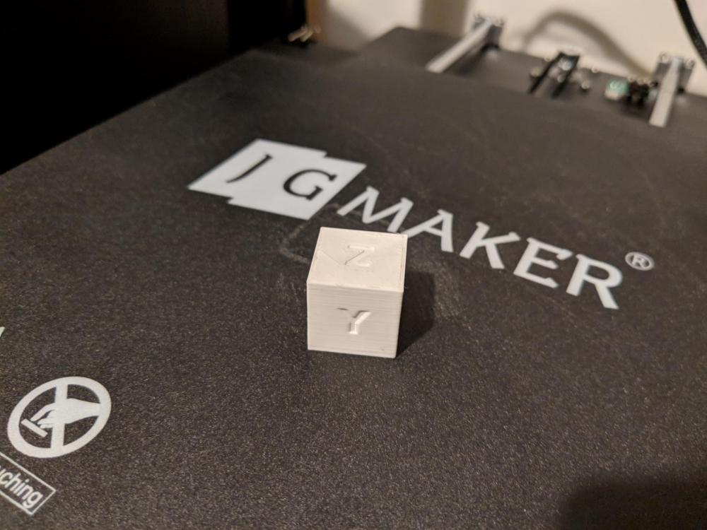

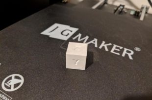

Tout est monté, tout est réglé, il est temps de lancer enfin le premier print (environ 30 à 40 minutes après le déballage). Vous trouverez dans sur la carte SD fournie un modèle tout prêt à être imprimé. Je conseille toujours de lancer le modèle donné avec la machine en premier (au moins on est quasiment sûr que le tranchage sera fait avec les bons réglages pour la machine). J’ai rencontré assez rapidement un souci puisque au bout de deux ou trois couches, j’étais confronté à une très grosse sous-extrusion. Après quelques minutes d’investigation, j’ai constaté que le ressort de l’extrudeur ne mettait pas suffisamment en pression la roue d’entrainement, ce qui provoquait une sous-extrusion. Après un petit bidouillage pour augmenter la pression, plus de problème, le premier print s’est bien passé.
test JgAurora JgMaker imprimante 3D 14
C’est un fichier simple mais qui permet de vérifier que tout est bien monté et que les courroies sont bien tendues.

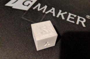

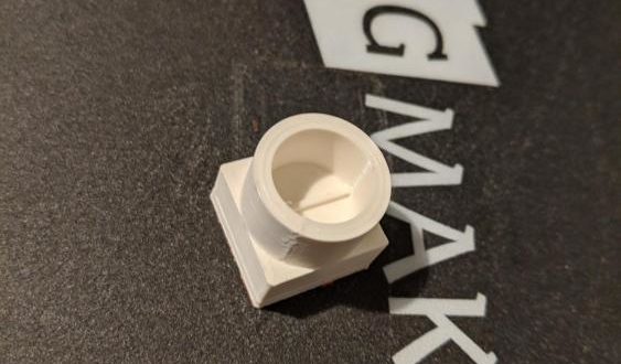

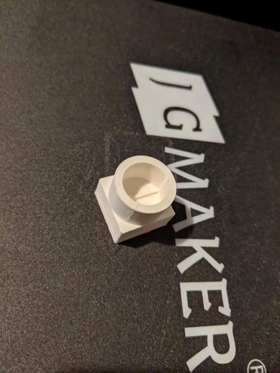

Pour continuer, j’ai tranché moi-même ce cube de test, avec une hauteur de couche de 0,15mm, une température définie à 200° et une vitesse de 60mm/s :
test JgAurora JgMaker imprimante 3D 15
test JgAurora JgMaker imprimante 3D 16

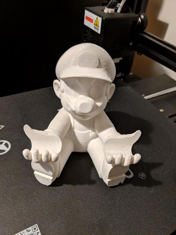

Ici non plus, rien de particulier, les cotes sont bonnes, les angles sont propres et les lettres bien visibles.

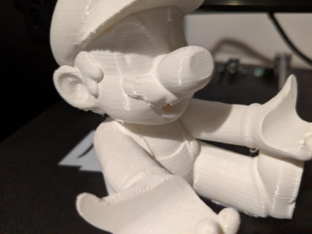

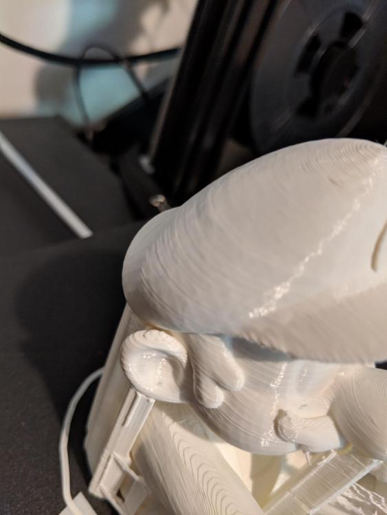

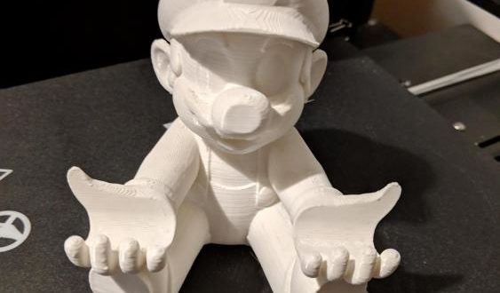

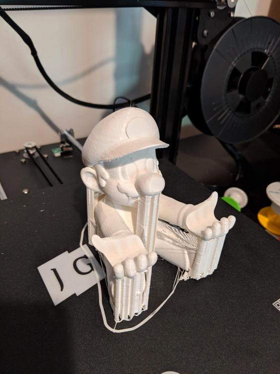

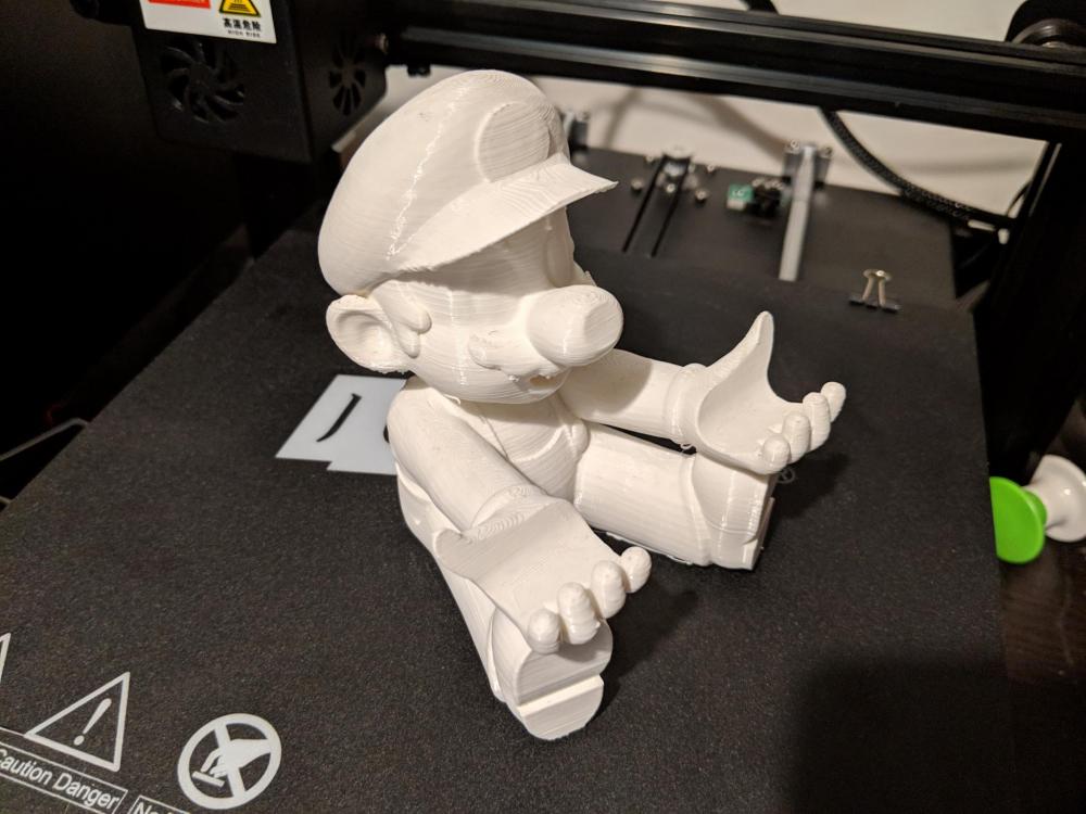

Faire des cubes c’est bien beau, mais pour vraiment tester l’imprimante, il faut aller plus loin. J’ai donc lancé un plus gros modèle (5h de print) avec supports histoire de voir comment la JgAurora JgMaker Magic se comporte. Il s’agit de ce Stand Mario à 200 microns, 200° et 60mm/s :
test JgAurora JgMaker imprimante 3D 17
test JgAurora JgMaker imprimante 3D 18
On distingue que les couches sur la casquette de Mario et sous la moustache semblent compliquées.

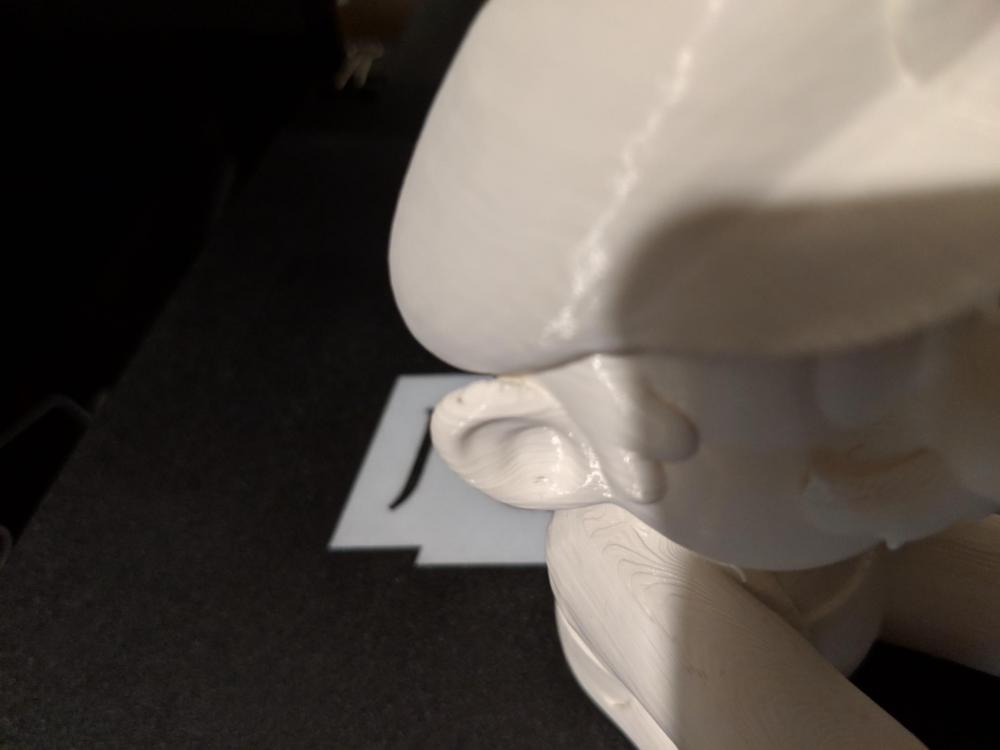

Voici le résultat après retrait des supports :
test JgAurora JgMaker imprimante 3D 22
test JgAurora JgMaker imprimante 3D 21
test JgAurora JgMaker imprimante 3D 19
test JgAurora JgMaker imprimante 3D 20
C’est propre dans l’ensemble, bien que l’on distingue une légère peau de saumon et une sorte de wobble au niveau du visage (bien moins perceptible en vrai).

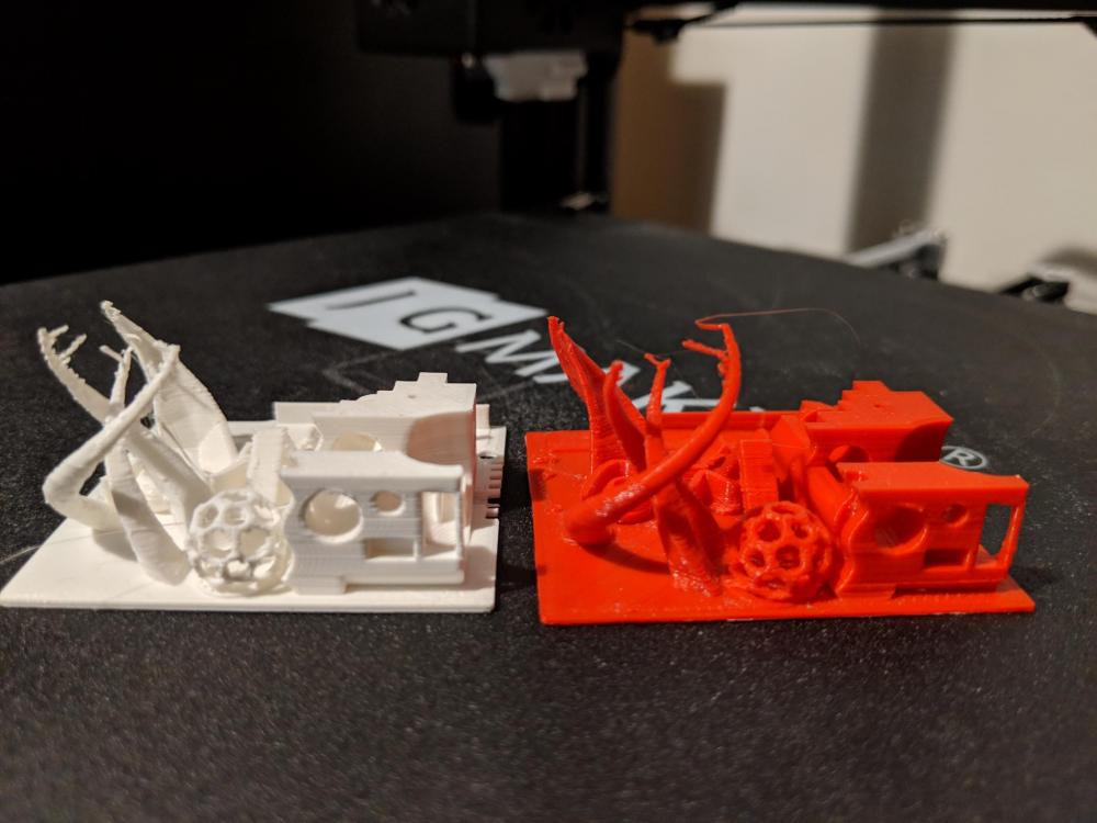

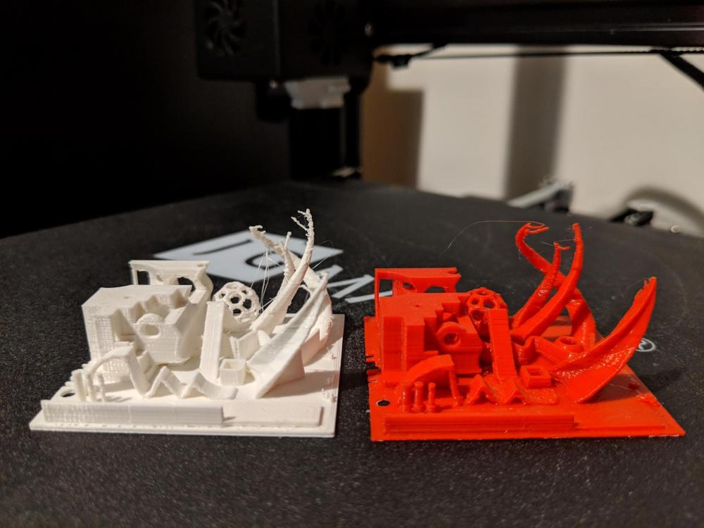

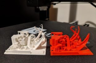

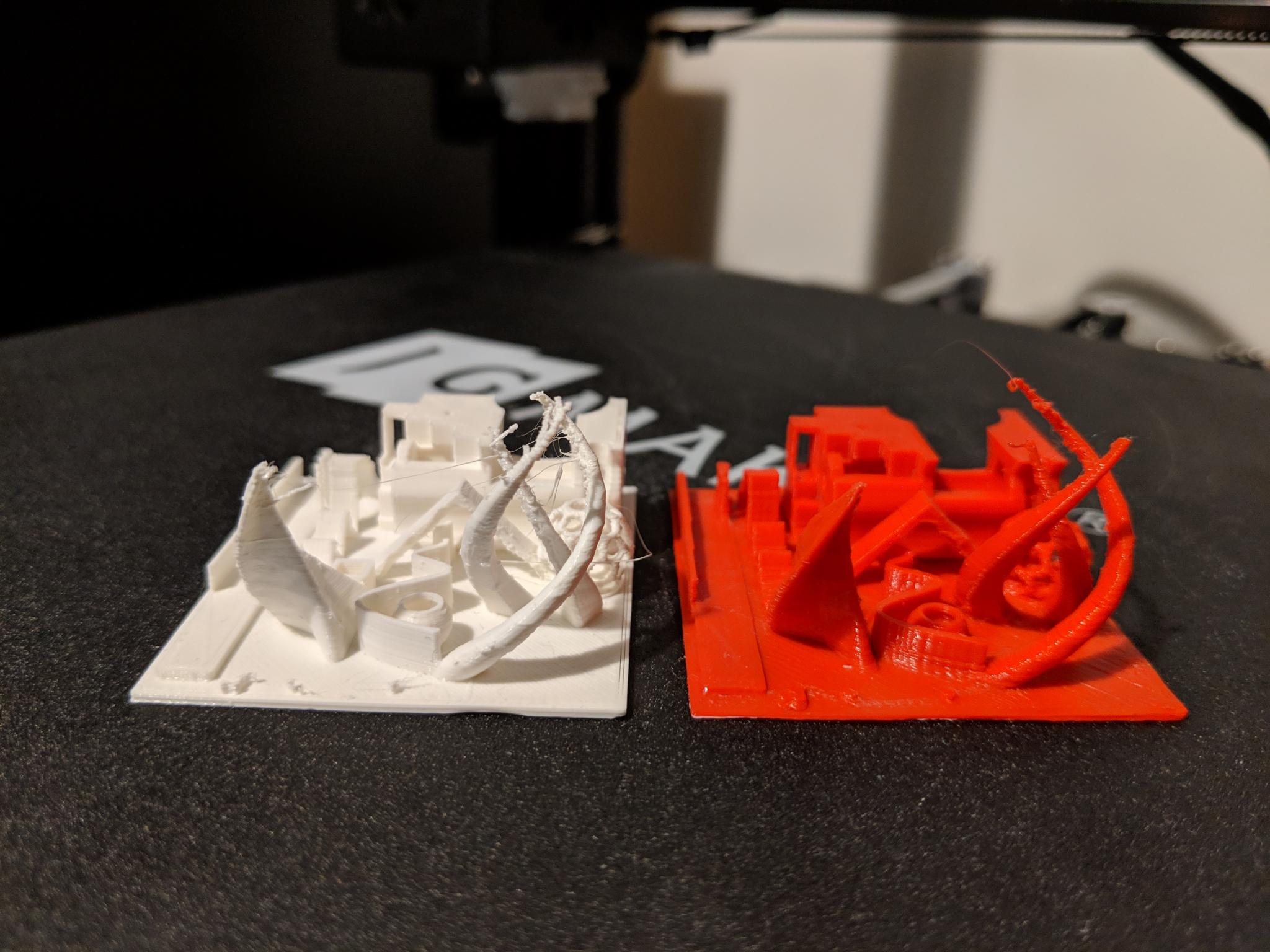

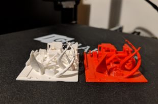

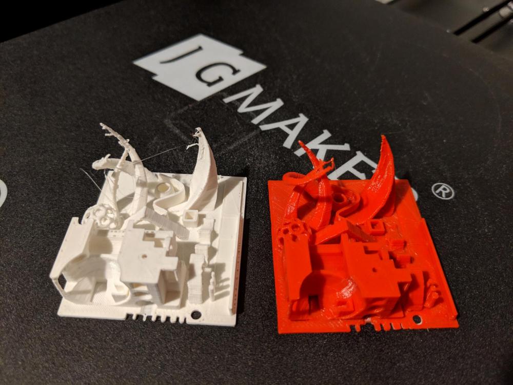

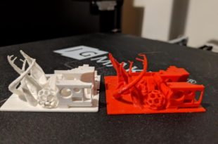

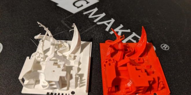

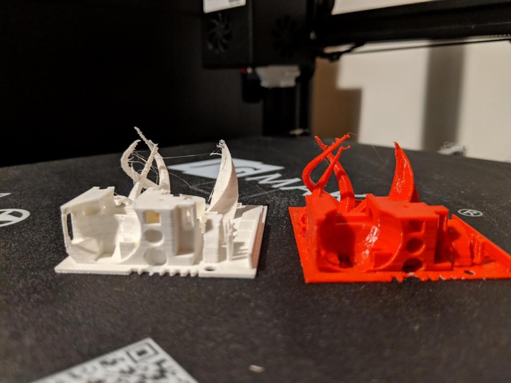

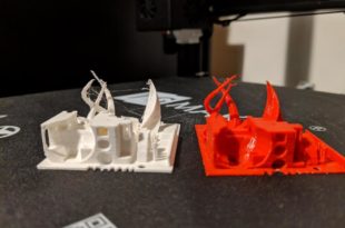

Histoire de faire un petit comparatif, j’ai lancé un Super Stress Test sur la JgMaker et sur une CR10S avec les mêmes réglages des deux côtés (la CR10S n’a pas de grosses modifications, seule la buse n’est pas celle d’origine). La hauteur de couche est cette fois-ci définie à 100 microns tandis que la vitesse et la température sont encore à 60mm/s et 200°C :
test JgAurora JgMaker imprimante 3D 05
test JgAurora JgMaker imprimante 3D 04
test JgAurora JgMaker imprimante 3D 03
test JgAurora JgMaker imprimante 3D 02
test JgAutest JgAurora JgMaker imprimante 3D 01rora JgMaker imprimante 3D 01
Les deux prints sont bruts. On constate des différences au niveau des ponts qui sont plus propres sur la sortie CR10S et sur les ronds emboutis qui là aussi sont plus réguliers sur la Creality. Cependant, la JgMaker Magic fait tout de même une très belle performance. Je ne m’attendais pas à ce que ce soit si propre, surtout sur les pointes, pour une machine qui coûte moins de 200€.
