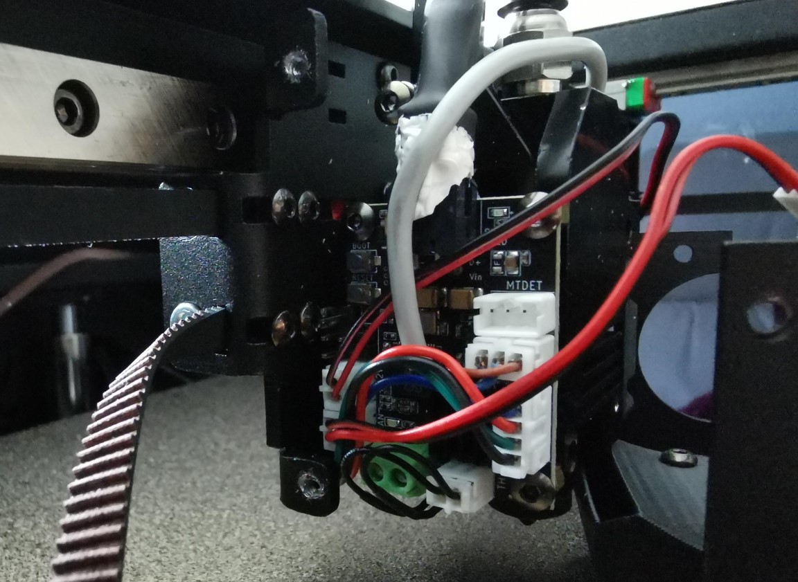

La carte THR qui équipe la tête d’impression permet la gestion complète de l’extrudeur et de la hotend, mais intègre aussi un accéléromètre pour la calibration de la résonance. La liaison entre la carte mère et la carte THR est assurée par un câble à quatre fils mais point de liaison Canbus ici, c’est une liaison via bus USB qui est utilisée.

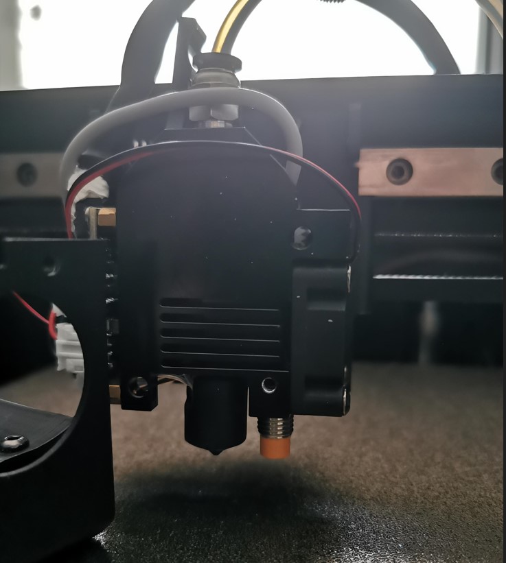

L’extrudeur est en Direct Drive, les mouvements de la tête se font sur rail linéaire et le nivellement automatique est géré par une sonde inductive, ce qui nécessite une surface d’impression métallique comme la feuille d’acier PEI qui équipe cette imprimante.

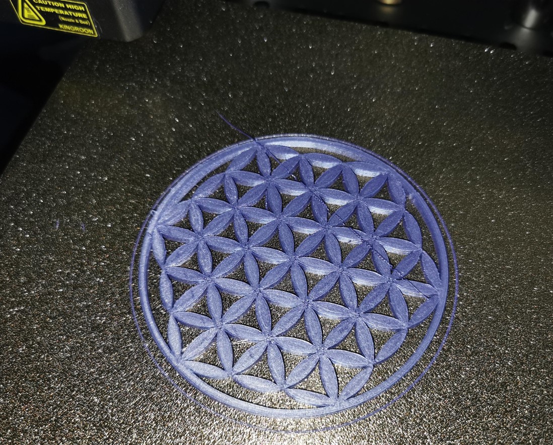

Qu’en est-il des capacités d’impressions de la KLP1 ? La PLA ne pose pas de souci mais nécessite de laisser l’imprimante ouverte. Le PLA chargé de particules non plus et des buses en acier trempé existent pour imprimer en fibre de carbone (PLA-CF).

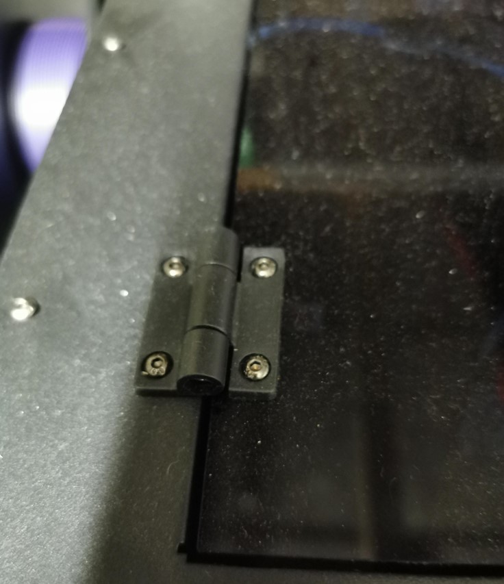

Les filaments en ABS et ASA sont techniquement compatibles avec la KLP1 mais il ne faut pas oublier que l’imprimante n’est pas parfaitement close : il y a des espaces sur les panneaux latéraux et le panneau acier du fond, sans oublier l’absence de filtration HEPA et charbon actif (au contraire de la Qidi X-Plus 3). Mais le plus embêtant est que le capteur inductif pour l’auto-nivellement devient inopérant si le caisson atteint une température supérieure à 55°C. Si vous comptiez régulièrement imprimer en ABS, vous serez obligé de faire des pauses entre deux grandes impressions, sous peine de voir votre buse s’écraser sur votre plateau.

- Le détecteur de fin de filament n’est pas 100% compatible avec le tube PTFE, il faut ajuster ou imprimer une pièce intermédiaire.

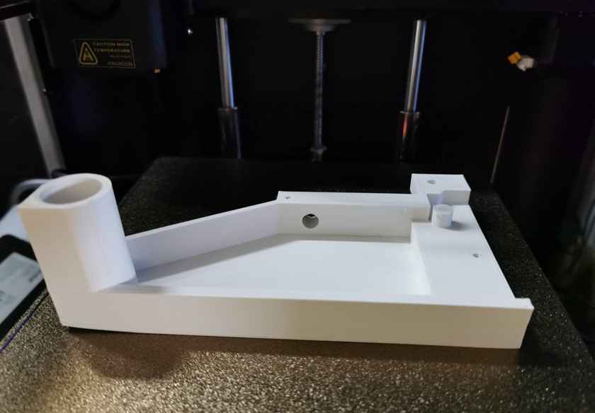

- Le capot supérieur vient se poser sur la bobine quand on l’ouvre, je vous recommande donc d’imprimer des butées qui empêcheront ce problème.
Quelques liens vers des upgrades simples et utiles à imprimer :
