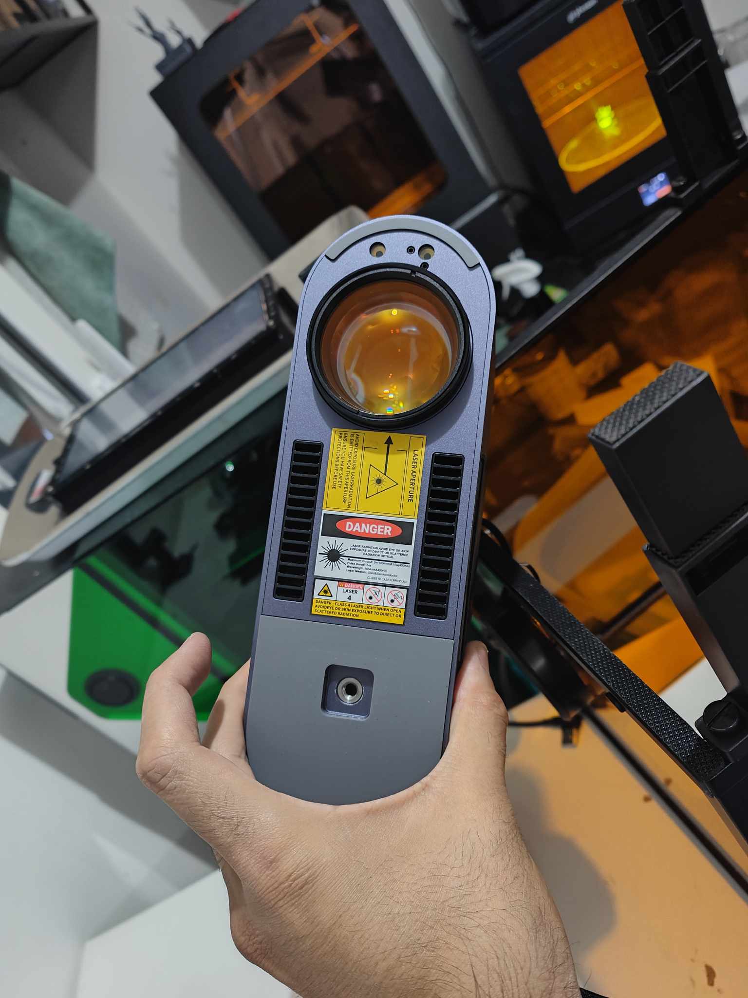

Le Laserpecker LP 4 est un graveur laser compact offrant 10W de puissance en diode bleue et 2W en infrarouge, avec une précision de 0,01 mm. Ses points forts ? Une polyvalence impressionnante sur divers matériaux, une utilisation simple grâce à une interface intuitive et une portabilité optimale. Un outil idéal pour allier performance et praticité dans vos projets créatifs.
Type de laser et puissanceLaser à diode 10 W à 455 nm
Laser infra rouge 2 W à 1064 nm

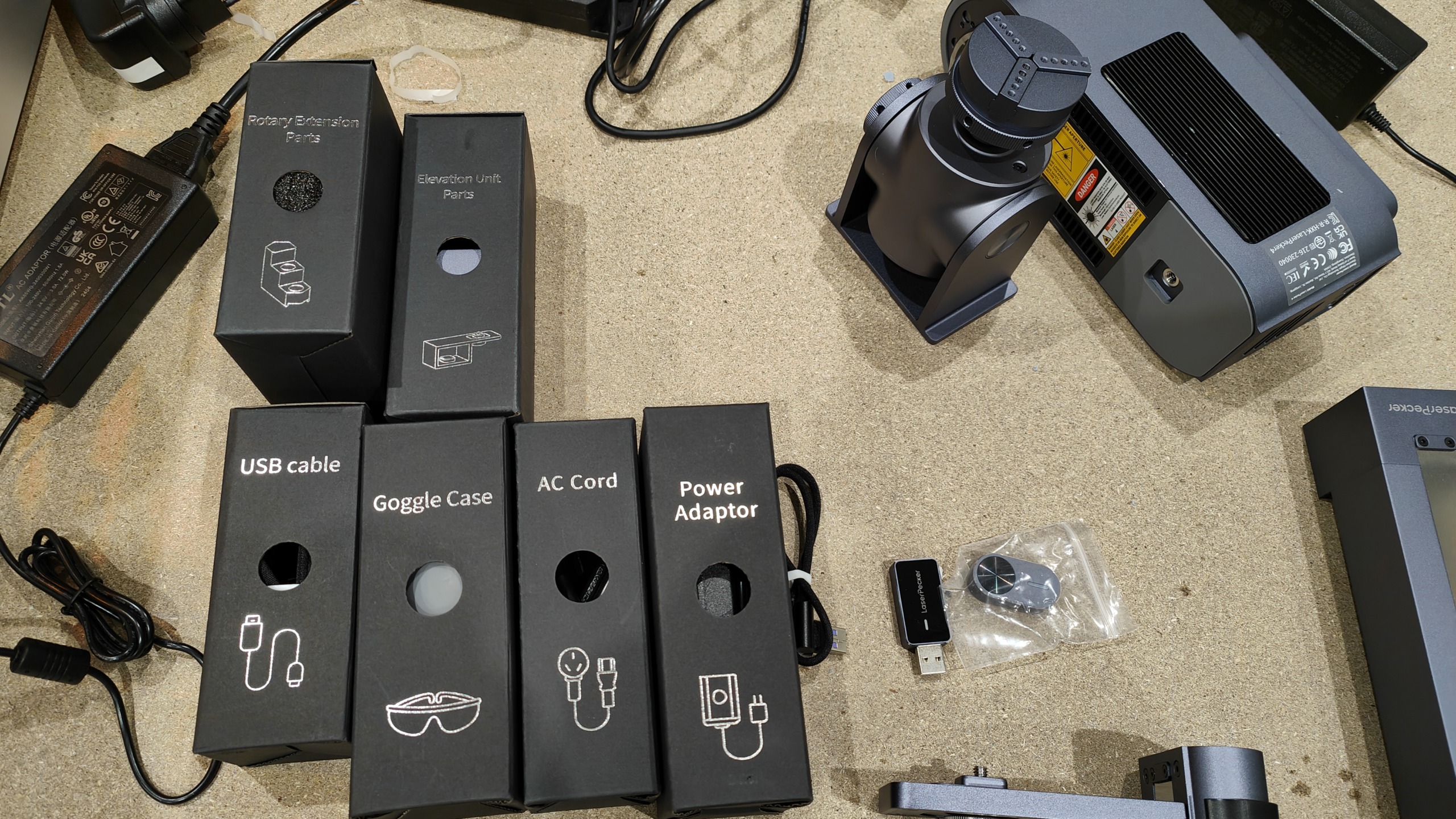

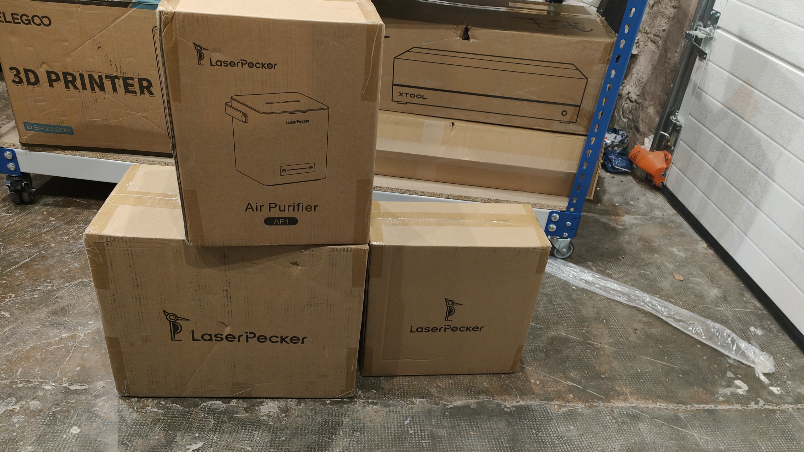

Pour ce test du LaserPecker LP4, la marque nous a envoyé le “Ultimate Bundle” pour un total de trois cartons. A l’intérieur, tout était très bien emballé, jusqu’aux prises et petits accessoires.
Le montage est simple contre bonjour : quatre Vis pour fixer le pied sur lequel vous visserez la tête grâce à la grosse vis. Il ne vous reste qu’à alimenter sur le moteur via des câbles USB-C fournis, les modules externes (comme la protection UV) et votre machine est prête à fonctionner.

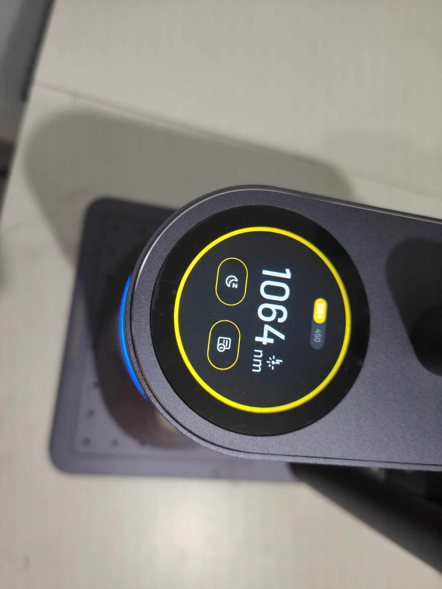

Mise en route du Laserpecker LP 4

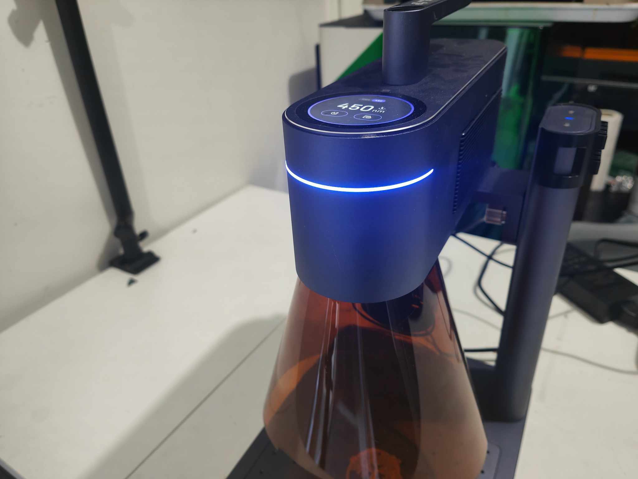

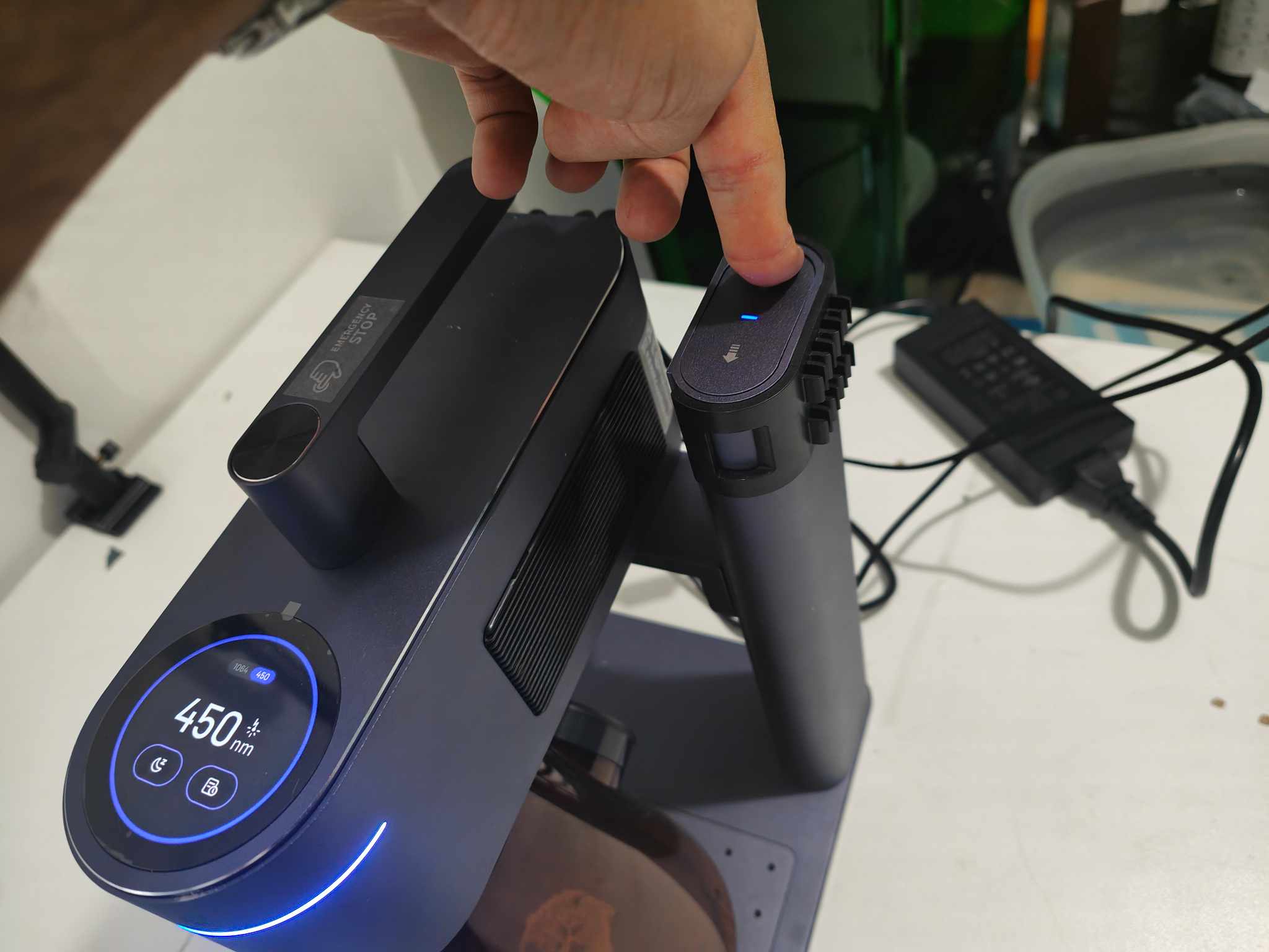

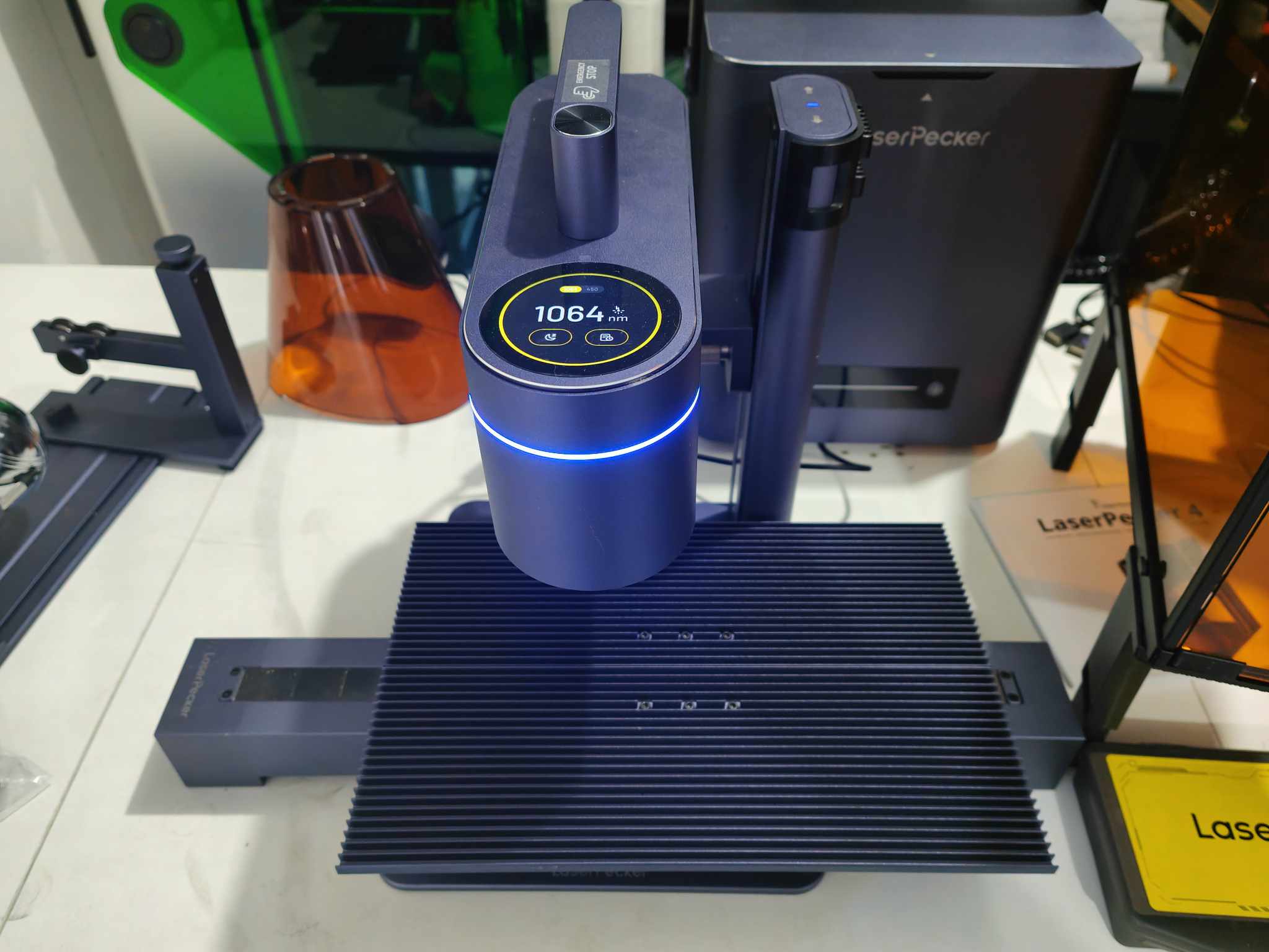

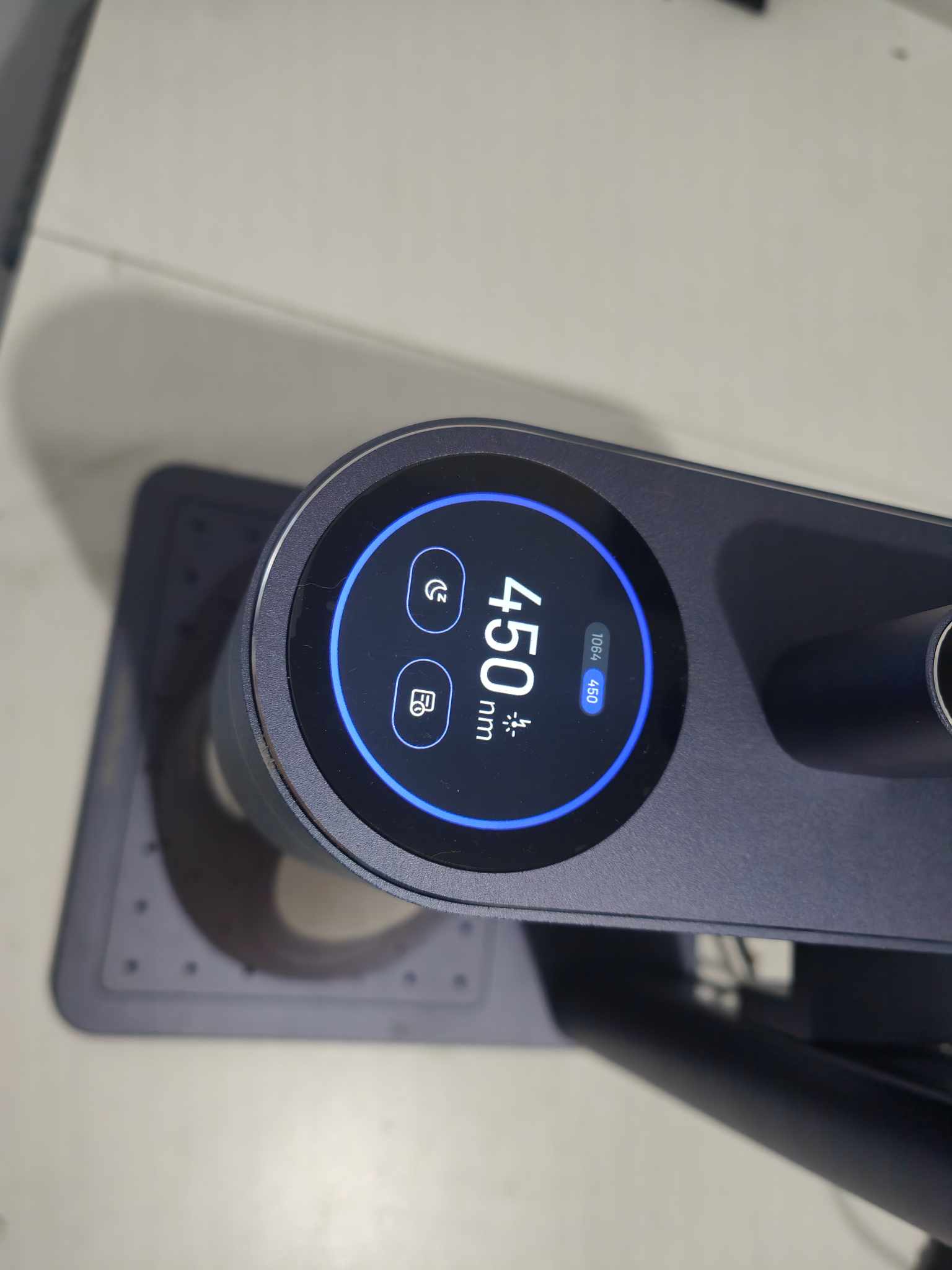

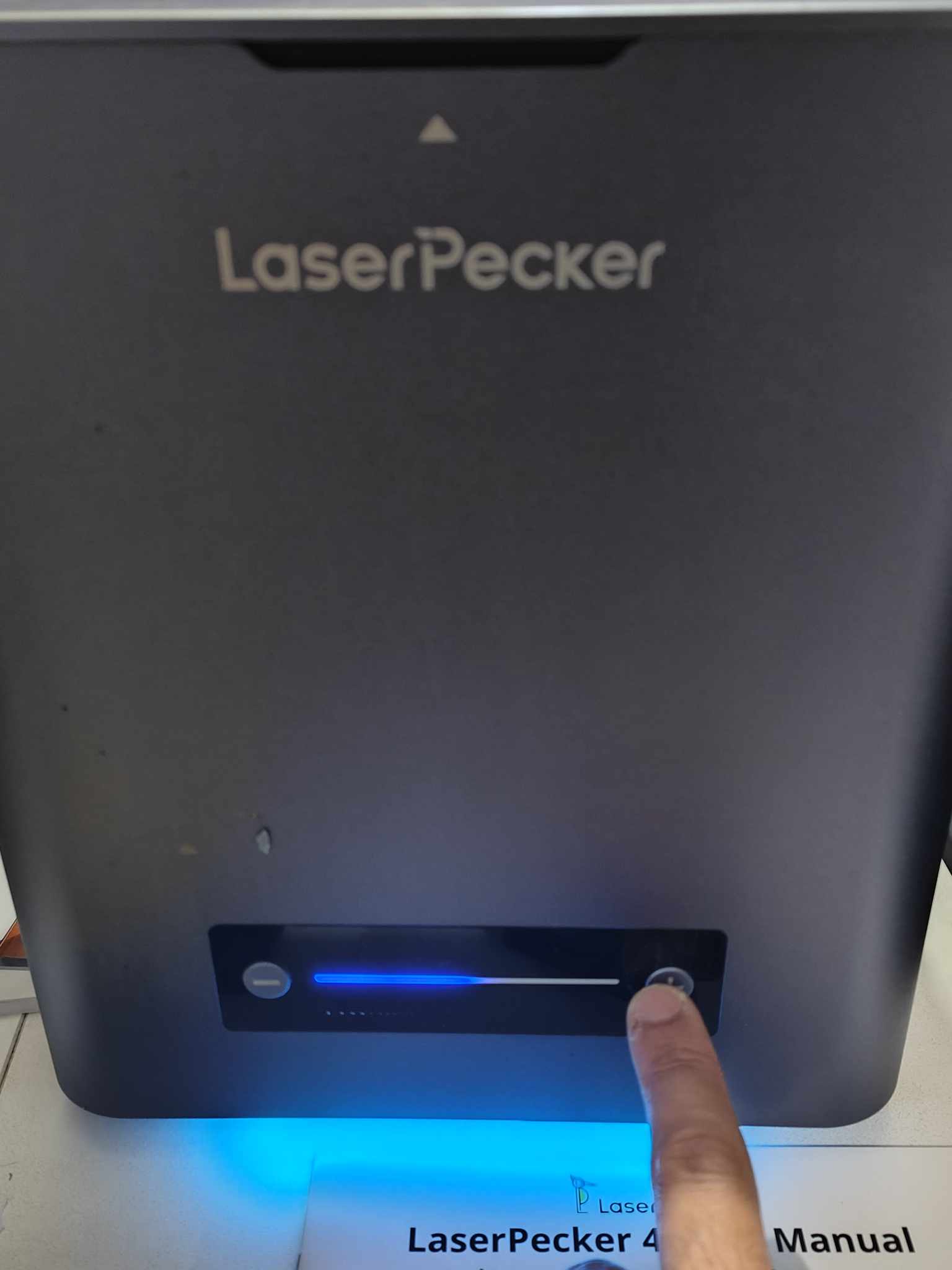

Le LP4 peut se connecter via Bluetooth via un smartphone ou un ordinateur. Une large bande lumineuse bleue confirme la connexion à l’appareil. Vous pourrez ensuite choisir votre mode : Infrarouge 2W ou Diode 10W selon le type de matériau que vous souhaitez graver ou découper. Il ne vous restera plus qu’à ajuster la hauteur grâce à deux flèches sur l’appareil.

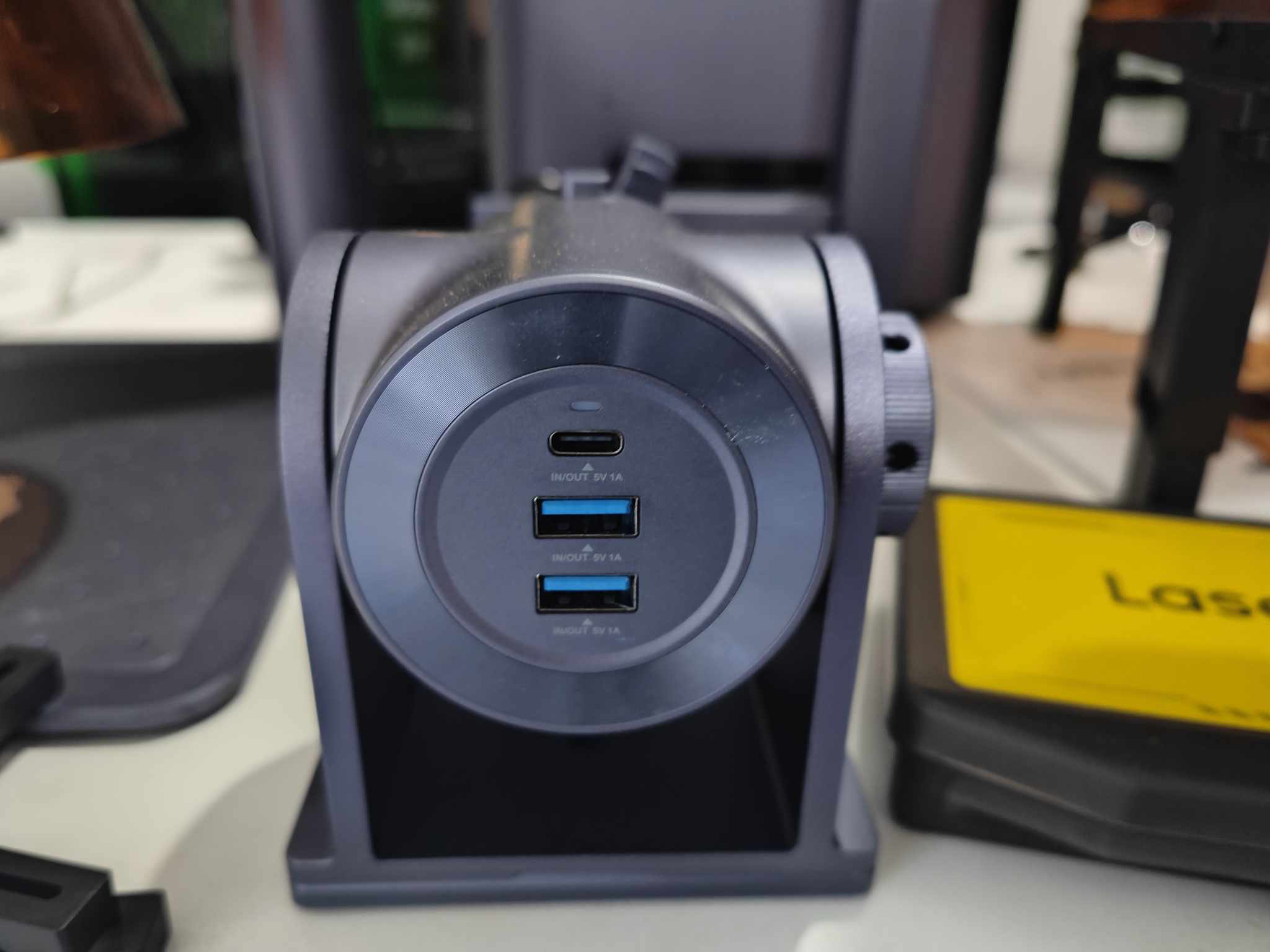

A l’arrière de la tête laser, vous aurez trois prises USB-C ainsi que le port d’alimentation. En fonction de votre usage, il vous suffira de connecter en USB-C les modules nécessaires.
A noter que le contrôle de la hauteur et la ventilation de la cloche UV fournie demande chacun un câble de connexion.

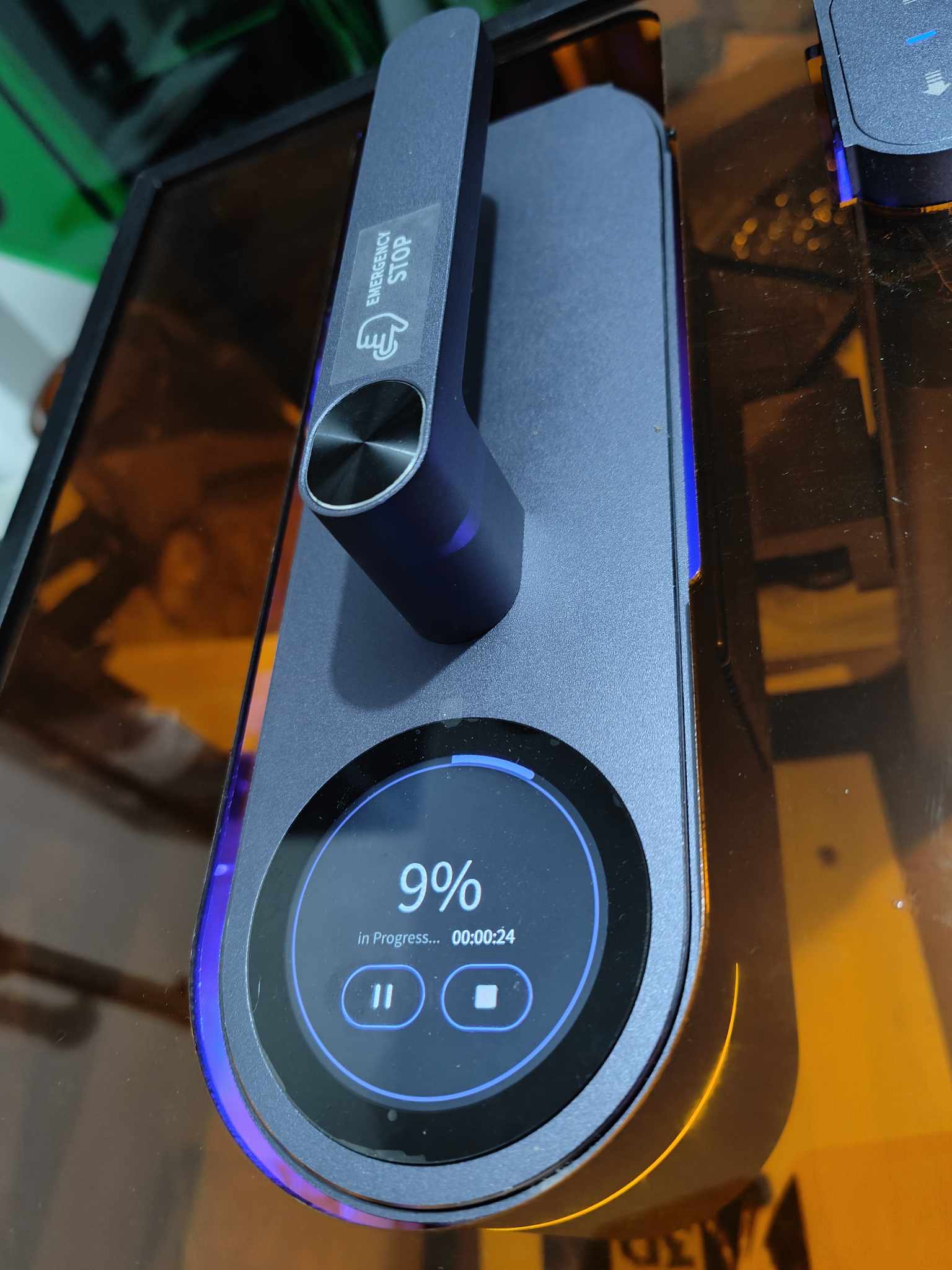

Avant d’envoyer le travail, le LaserPecker LP4 projette un cadre bleu indiquant les limites de l’objet, il suffit ensuite de valider l’opération en appuyant sur l’écran pour exécuter la découpe ou la gravure.

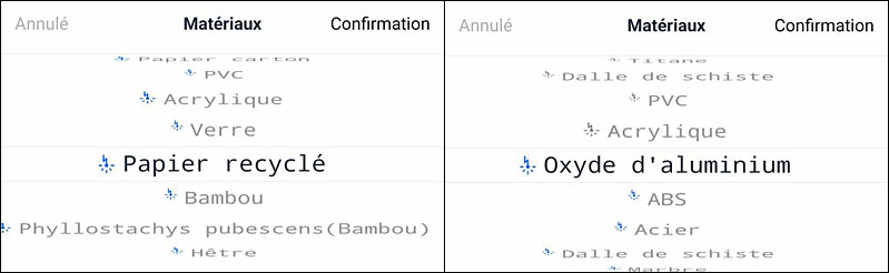

Ensuite, positionnez l’objet à graver sous le laser. Ajuster la mise au point est un jeu d’enfant. Le laser émet deux points rouges, vous devrez simplement monter ou descendre la tête pour que les deux points n’en forment qu’un. Sélectionnez ou importez un motif via l’application, définissez les paramètres (puissance, vitesse, etc.), et c’est parti ! En quelques secondes, vous êtes prêt à graver. Le processus est fluide, rapide et ne nécessite aucune compétence technique particulière.
L’application mobile dédiée du LaserPecker LP4 est un véritable atout pour maximiser les capacités de votre graveur laser. Disponible sur iOS et Android, elle se connecte facilement à l’appareil via Bluetooth, rendant le contrôle à distance intuitif et pratique.
L’interface de l’application est conviviale, avec une disposition claire qui permet de naviguer rapidement entre les options. Vous pouvez choisir parmi une bibliothèque intégrée de motifs ou importer vos propres designs ou photos en quelques clics. Une fois votre design sélectionné, l’application vous offre la possibilité de régler finement les paramètres de gravure, comme la puissance et la profondeur original quand les graveurs traditionnels proposent principalement la vitesse. De nombreux profils sont pré-enregistrés dans la machine.

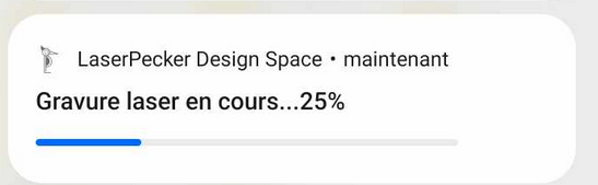

L’application propose aussi un aperçu en temps réel du temps restant. Pour les utilisateurs plus avancés, des fonctionnalités comme la gravure en série sont disponibles. En somme, l’application transforme votre smartphone ou tablette en un véritable centre de commande, rendant l’utilisation du Laserpecker LP 4 à la fois simple et efficace.
slicer notif

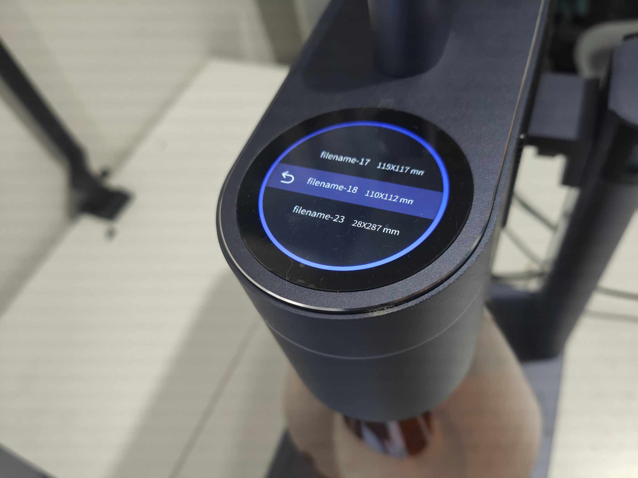

Tout travail envoyé vers la machine restera un moment dans la mémoire interne (jusqu’à ce qu’elle soit pleine) et elle supprimera automatiquement les plus anciens. Si un projet vous a plu, vous pourrez donc le reproduire sans utiliser d’application.
LP4 mémoire interne
Effectivement, je ne nomme pas mes projets

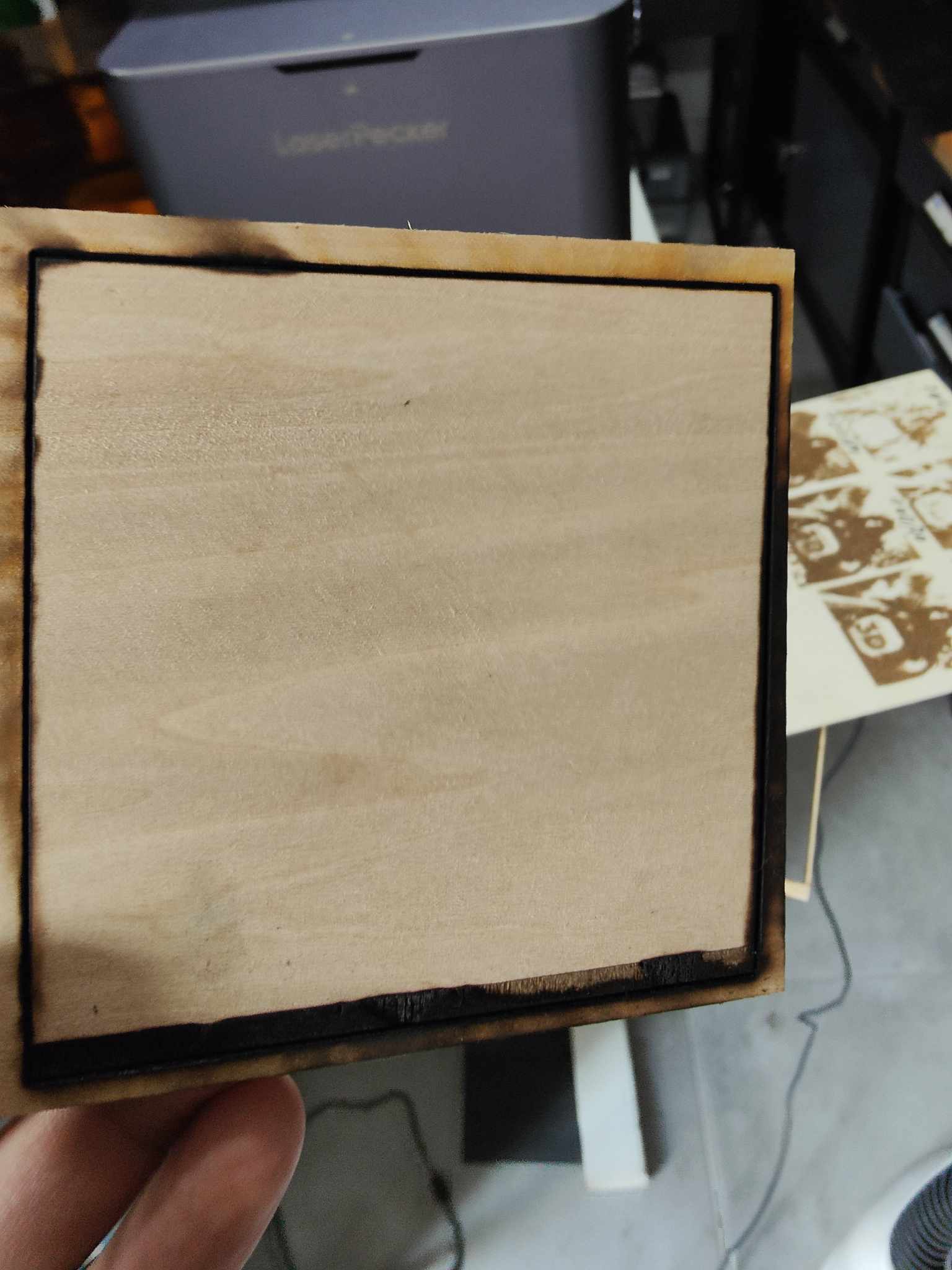

Si cette machine est principalement recommandée pour des travaux de gravure, elle peut aussi découper du bois très fin. Néanmoins, il sera très difficile d’être satisfait du résultat. La faible puissance du laser, la ventilation du capot UV et l’absence d’Air Assist rendra généralement votre coupe “baveuse” et peu nette.
decoupe bois
Cette tentative de découpe n’a pas été très concluante

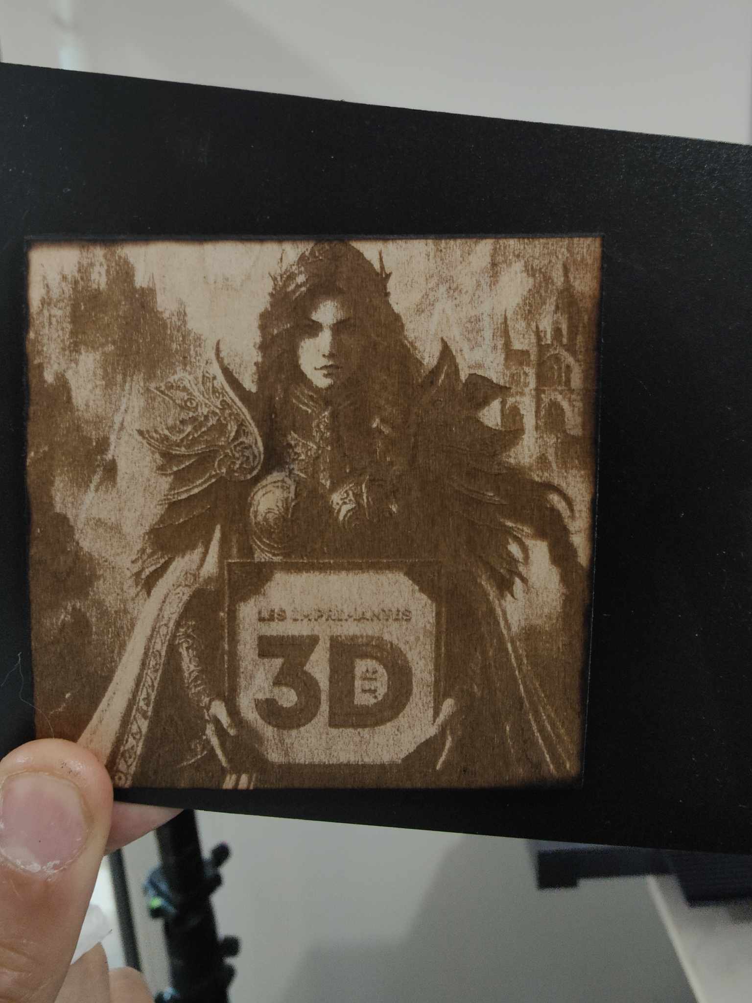

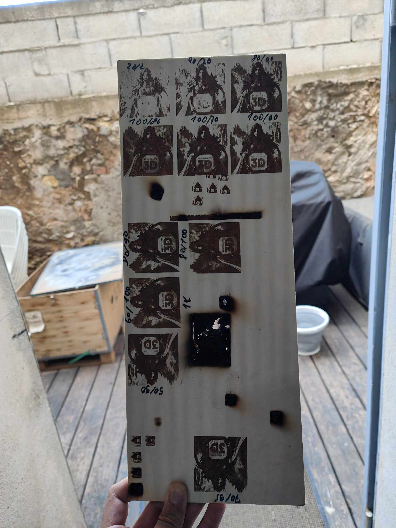

Un niveau de précision hors norme

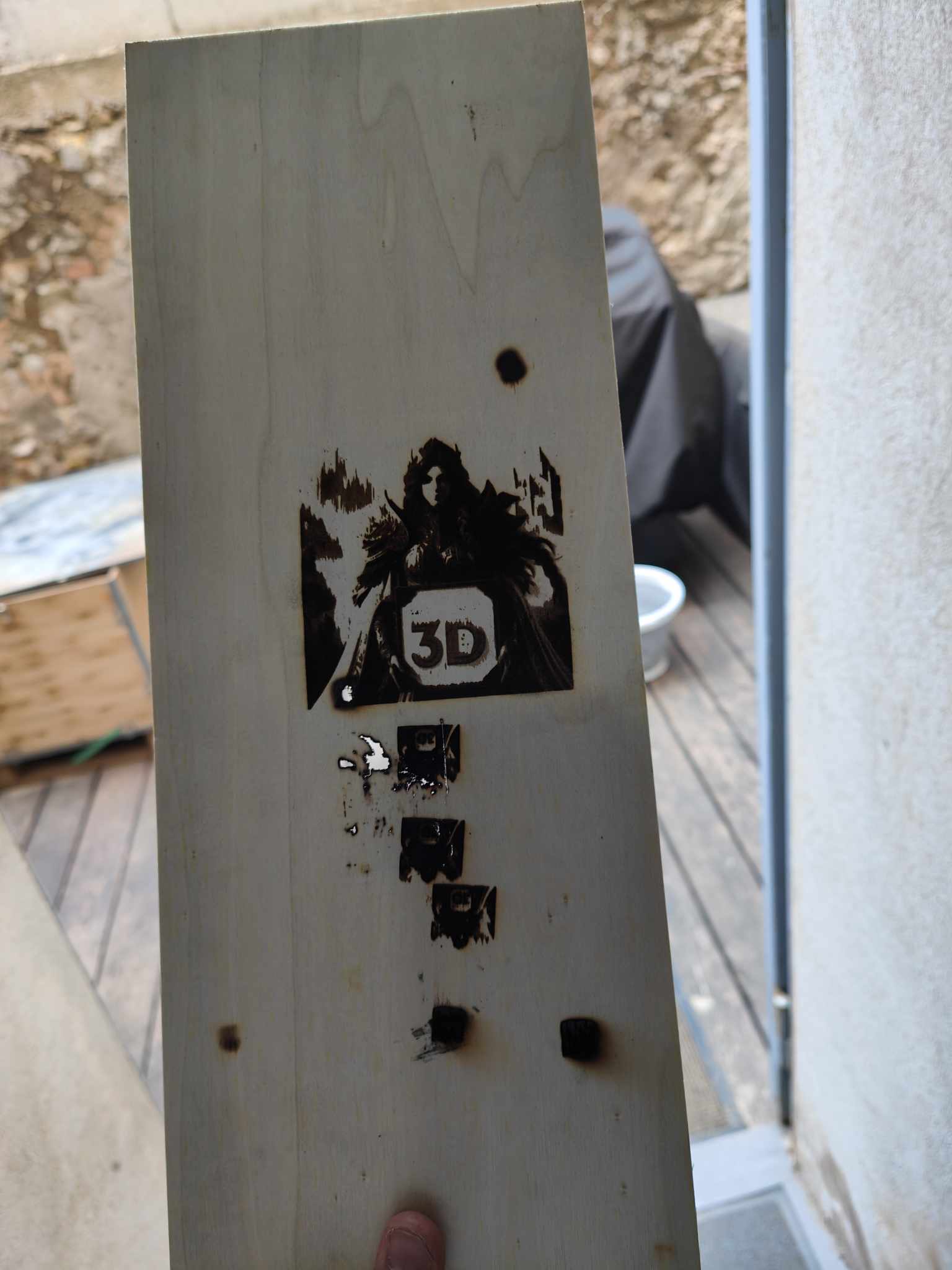

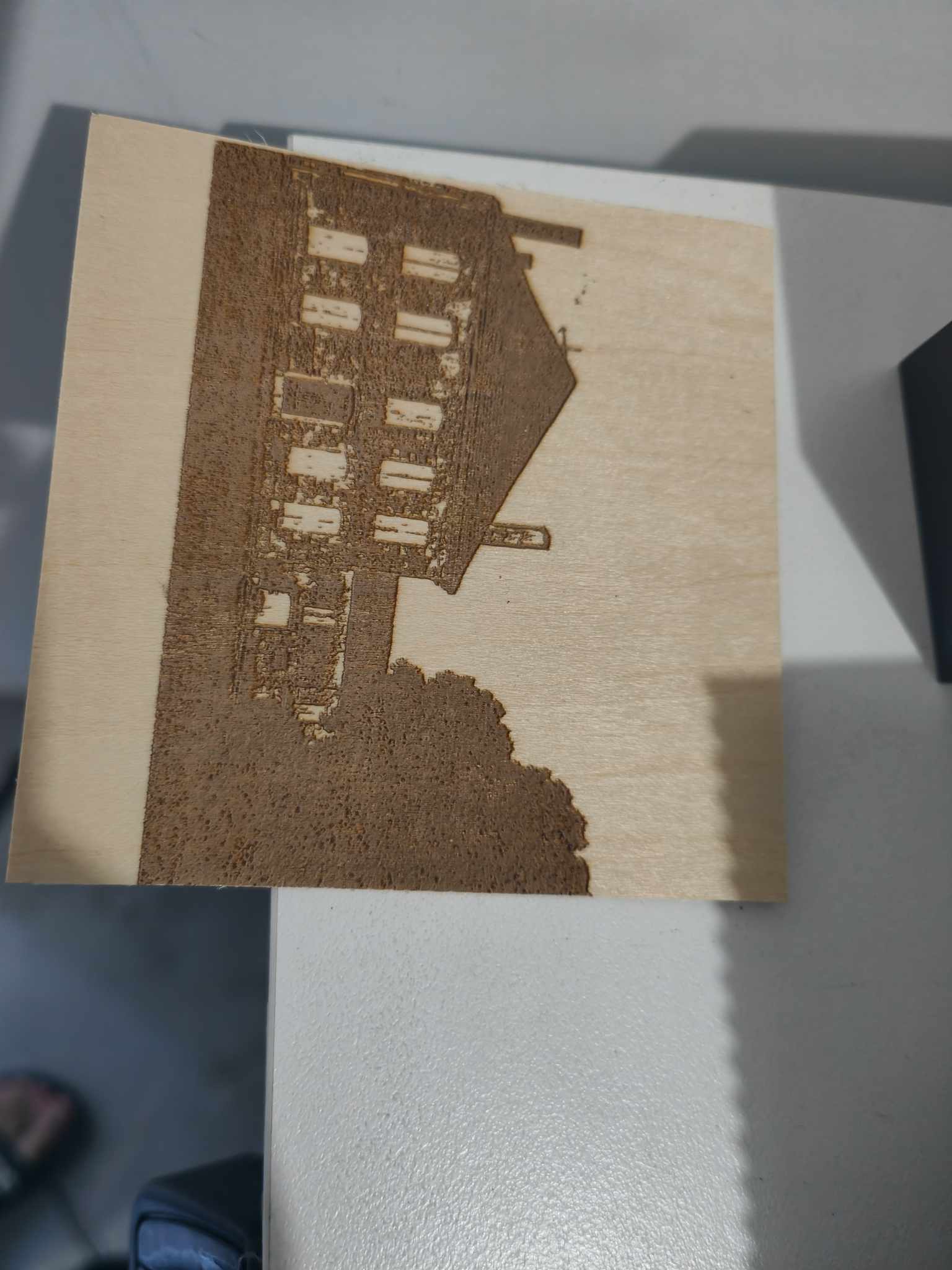

Lors de la réalisation de vos projets avec le LaserPecker LP4, vous pouvez choisir la résolution de 1K à 8K. Si cela est souvent peu utile pour des gravures de nom sur des plaques, ça peut être un sacré atout pour la réalisation de photo sur bois. Bien entendu, cela ralentit le temps nécessaire pour la réalisation. En 1K, une photo de 5 x 5 cm prendra entre 3 et 4 minutes. En 8K, elle prendra plus de deux heures. Il sera difficile de vous montrer deux résolutions différentes, une image plus précise demandera des paramètres différents d’une autre.

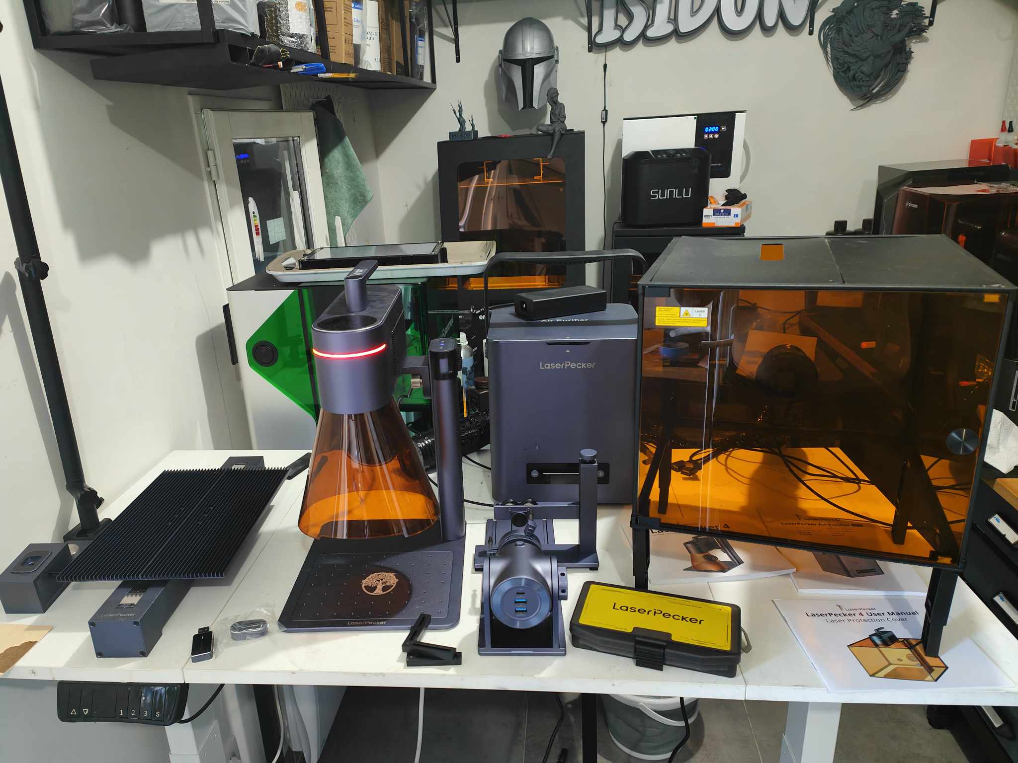

La marque nous a fourni le “Ultimate Bundle” comprenant de nombreuses options très utiles :
LP4 bundle
Un graveur laser PORTABLE ? … Oui mais avec BEAUCOUP d’accessoires optionnels

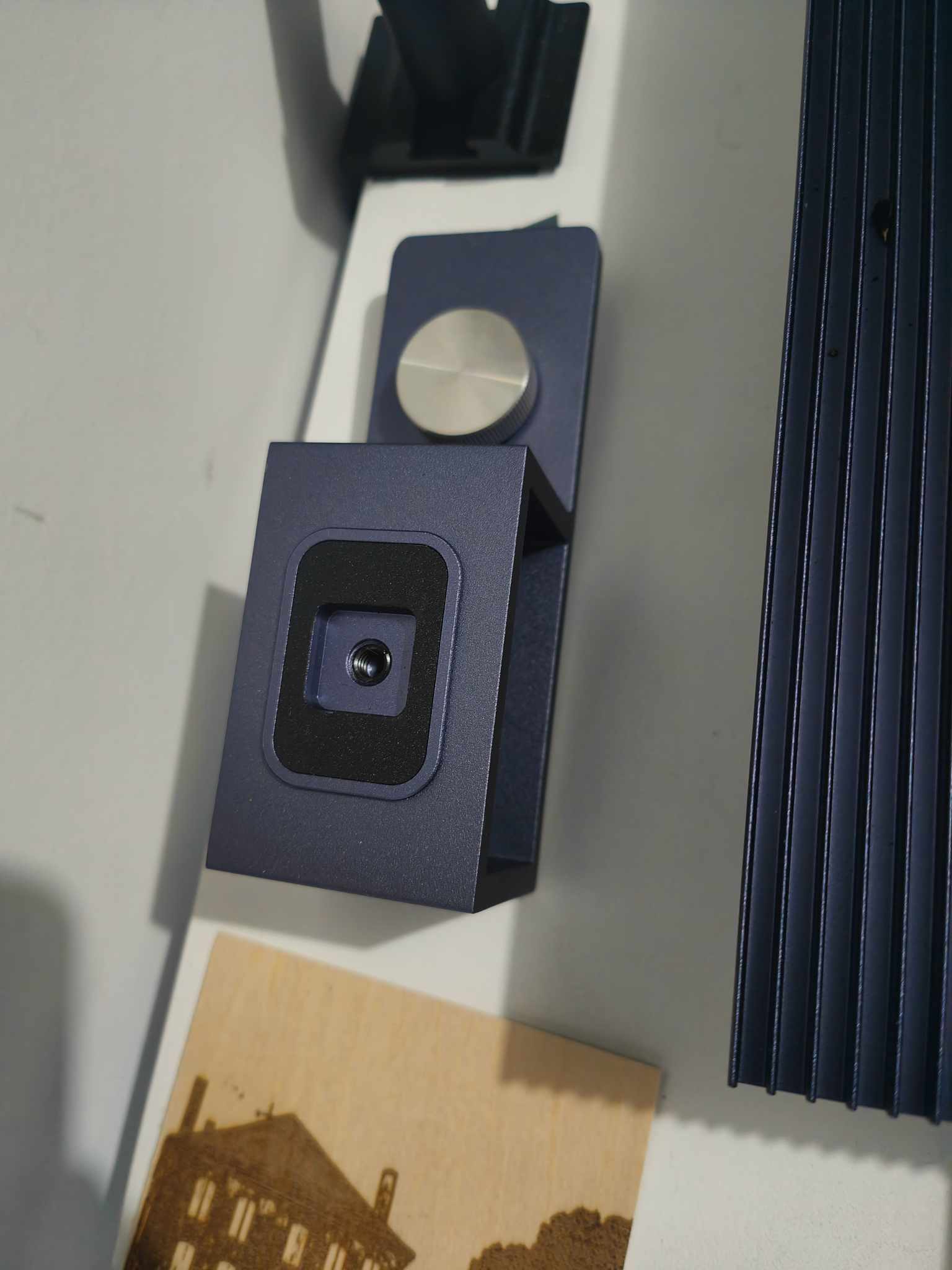

Le rehausseur

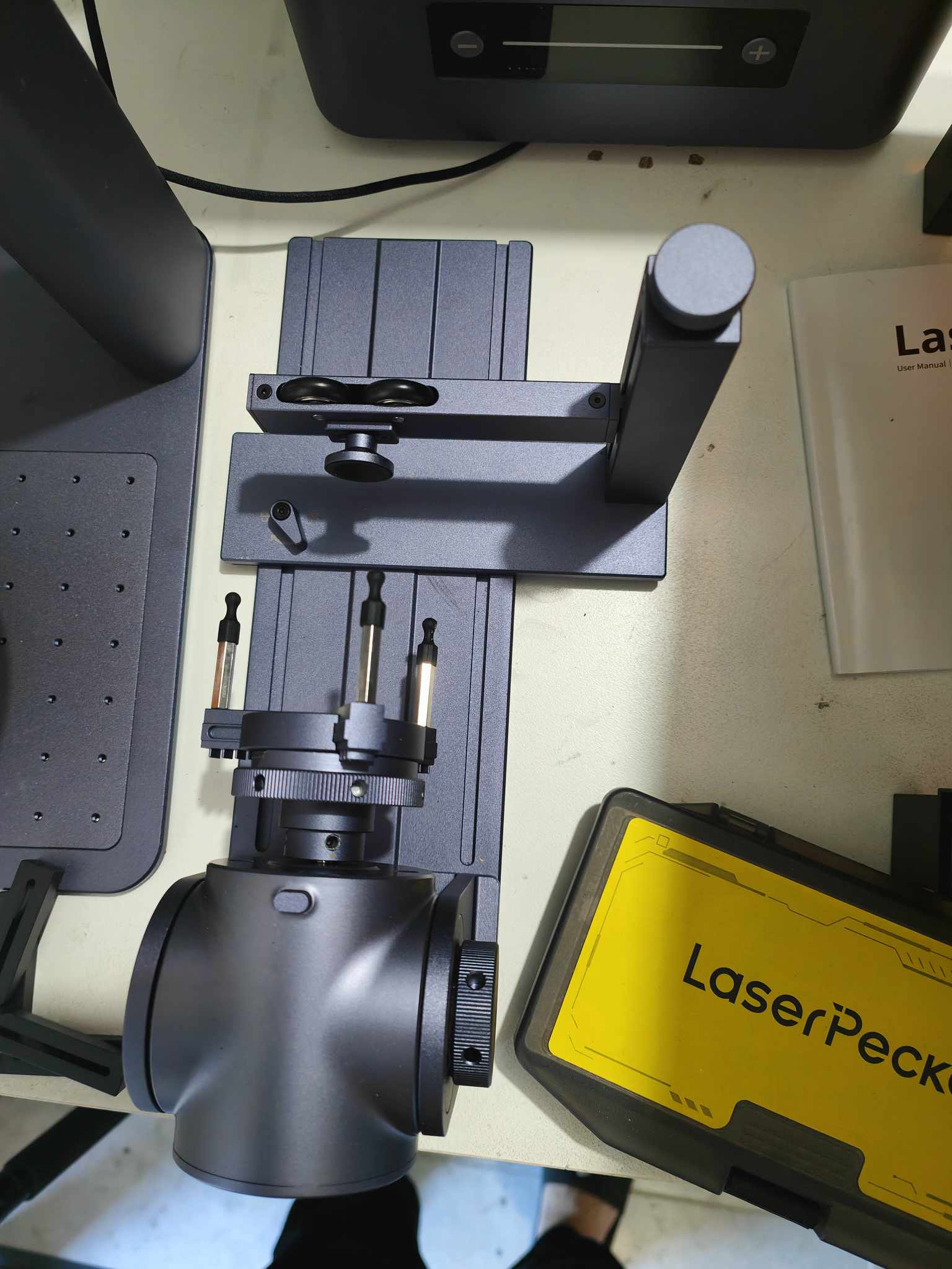

Le rehausseur permet, comme son nom l’indique, d’imprimer des matériaux plus hauts, plus épais. C’est surtout très utile avec le module rotatif qui prend pas mal de place, mais reste très simple à utiliser. Il suffit de dévisser la tête et de visser cet élément sur le graveur, puis d’y remettre la tête.
Attention cependant, utiliser cet objet pourra empêcher la cloche UV fournie d’isoler correctement les rayonnements lasers. On rappelle que l’utilisation de lunettes de protection reste indispensable.

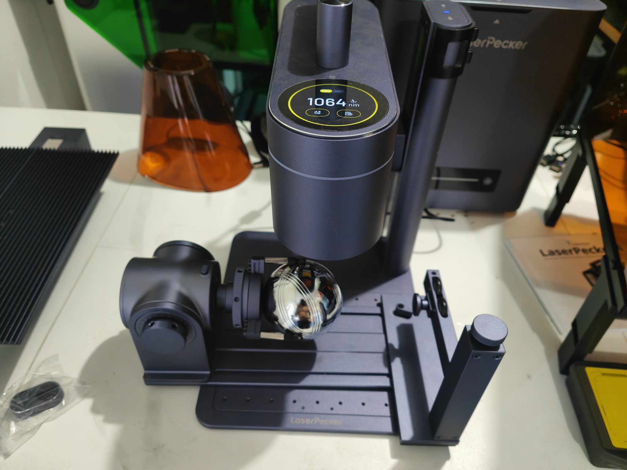

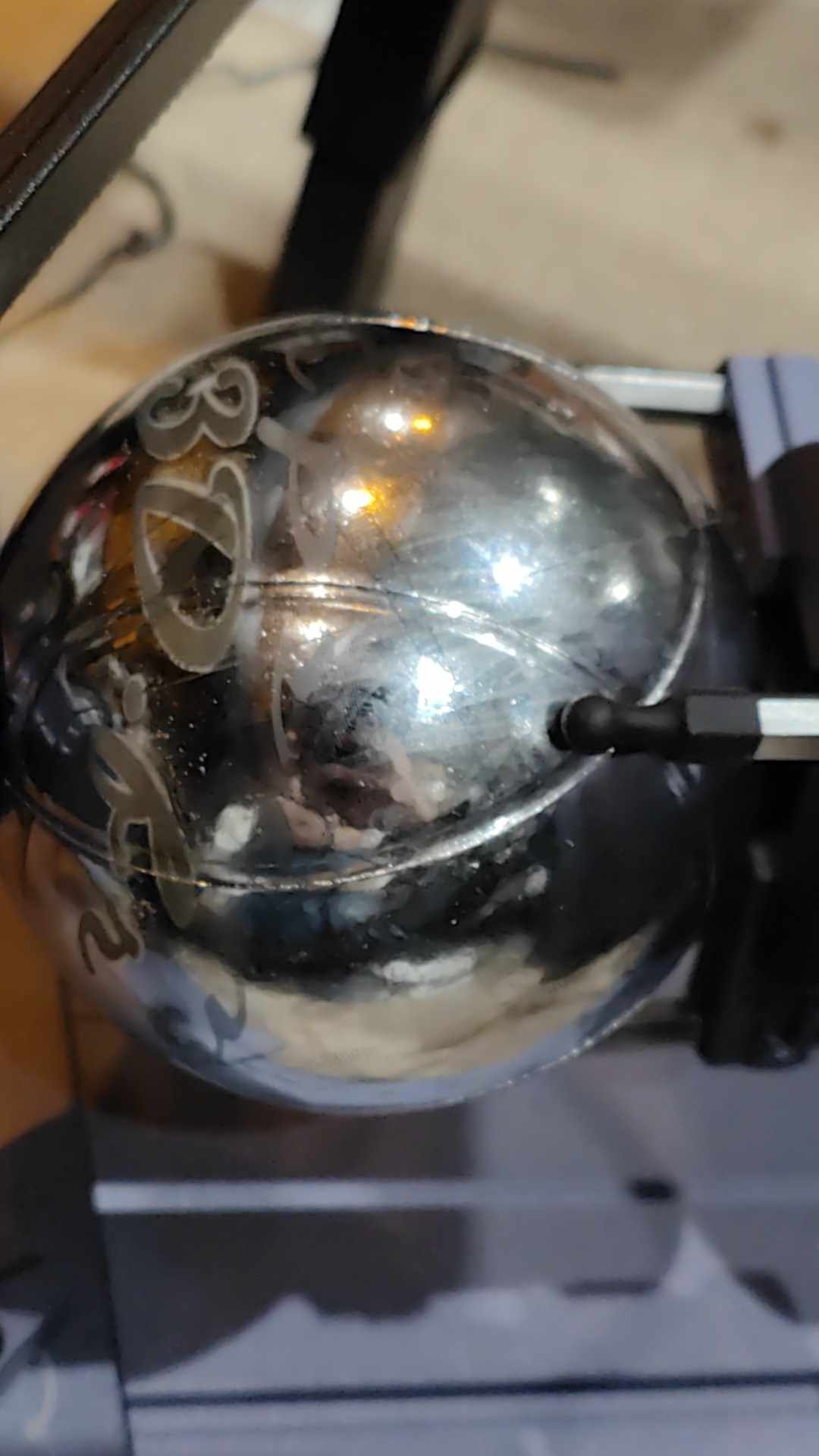

Le module rotatif
Élément indispensable pour toute personne qui voudra graver sur des éléments ronds ou cylindriques, comme des bagues ou des thermos en métal, Laserpecker propose en option ce “rotary”. Vous disposerez de plusieurs types d’embout selon le diamètre de l’objet, ainsi que le module qui permettra de déposer de longs objets (pervers abstenez vous, c’est dangereux) dessus.
Acheter le module Rotary de LaserPecker
A noter que pour ne pas manquer de ports USB, le module rotatif se branche sur une fiche USB-C mais permet d’alimenter deux autres modules du Laser Pecker, si nécessaire. Il prendra donc le rôle de multiprise USB-C.

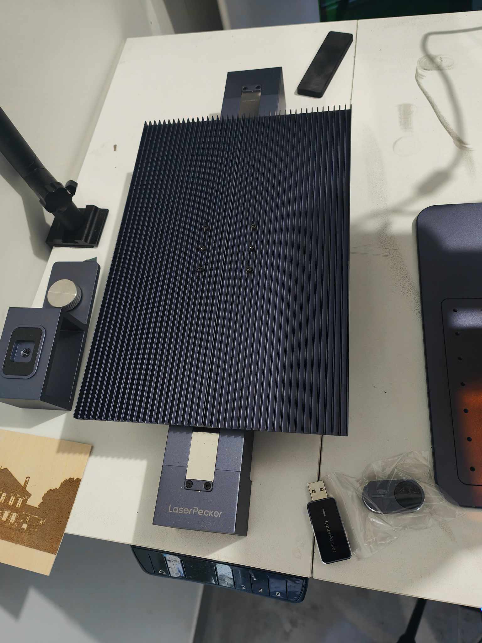

La glissière/ extension
Le soucis, généralement, avec un graveur laser aussi léger, c’est son volume de travail. Cette glissière permettra de faire bouger votre objet sur sa longueur pour graver sur une surface plus importante. Idéal pour graver des longs couteaux de cuisine par exemple.
Voir le prix de l'extension LaserPecker
Cet accessoire utilisé durant ce test du LaserPecker LP4 est aussi compatible avec le LaserPecker LP5, modèle plus récent et plus puissant (20W).

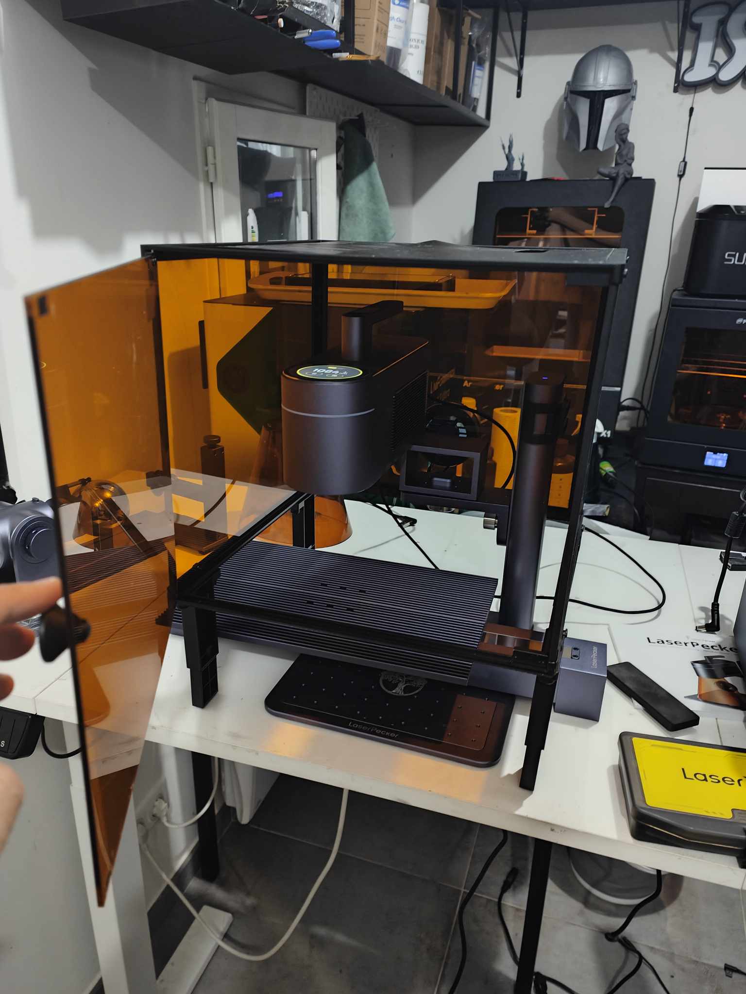

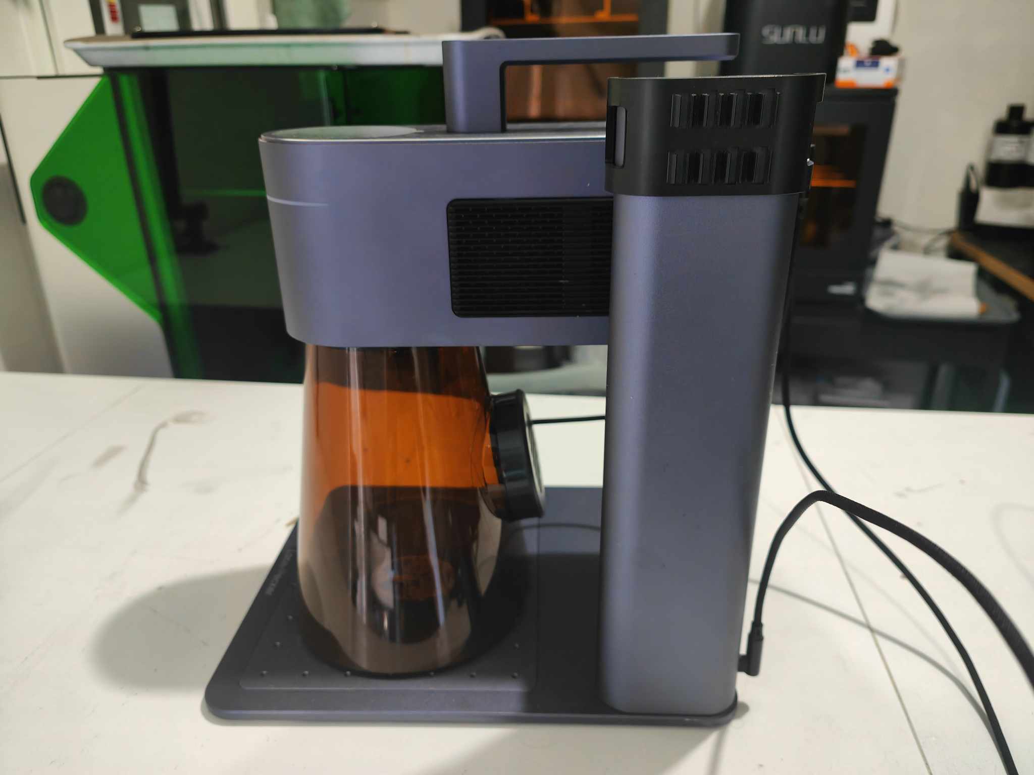

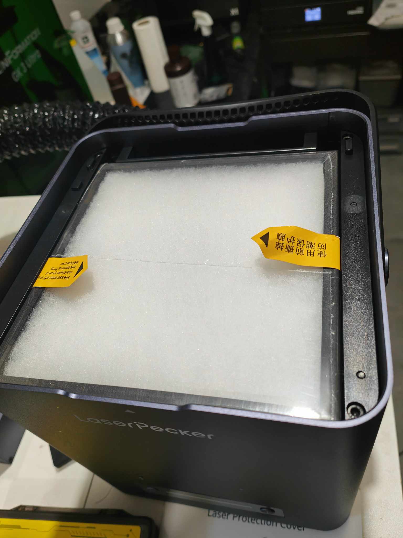

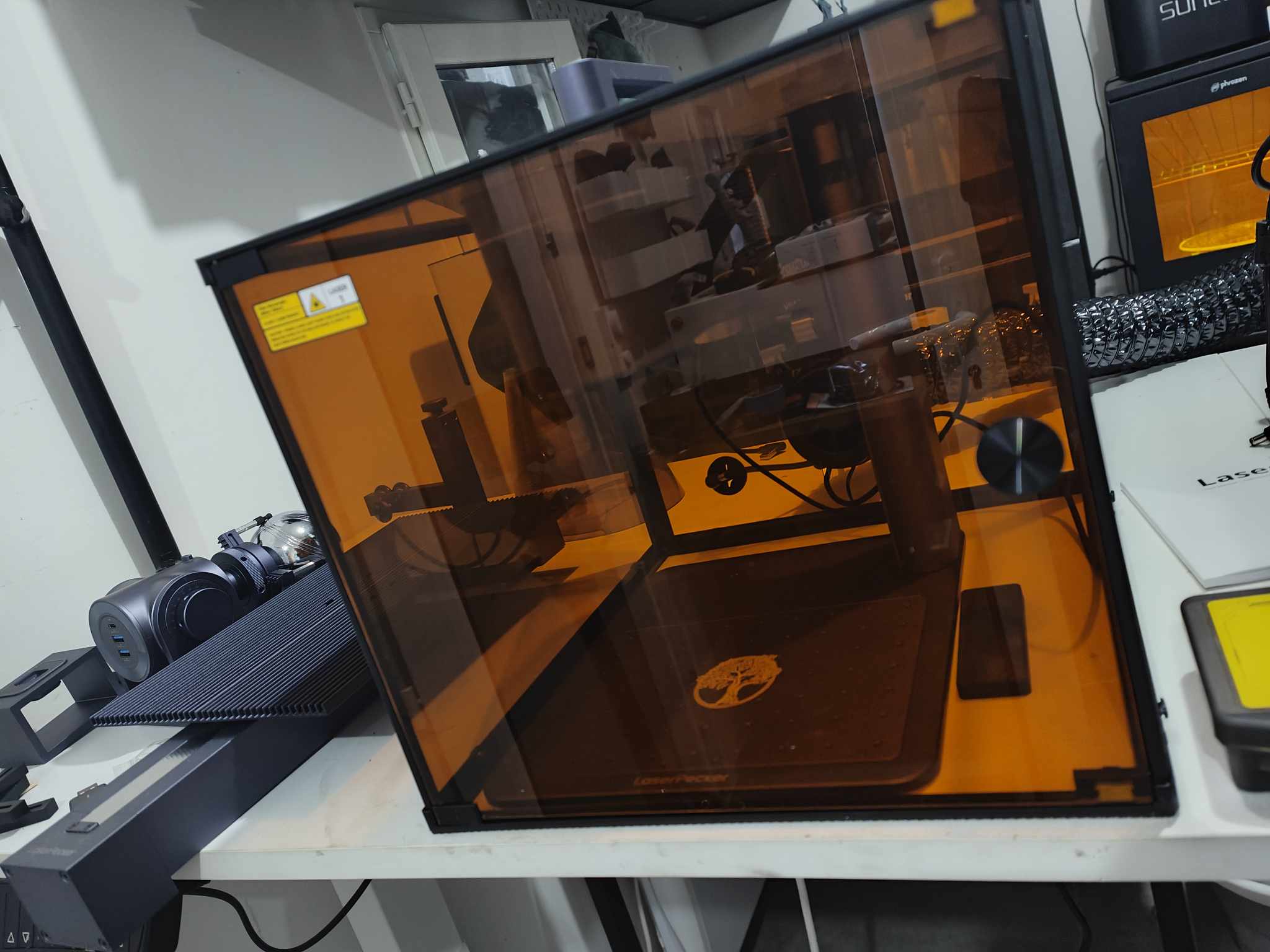

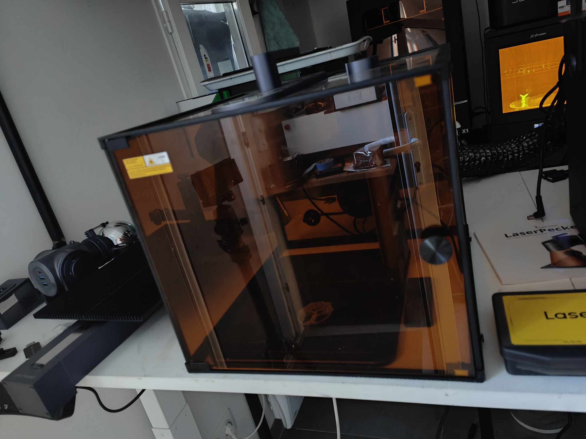

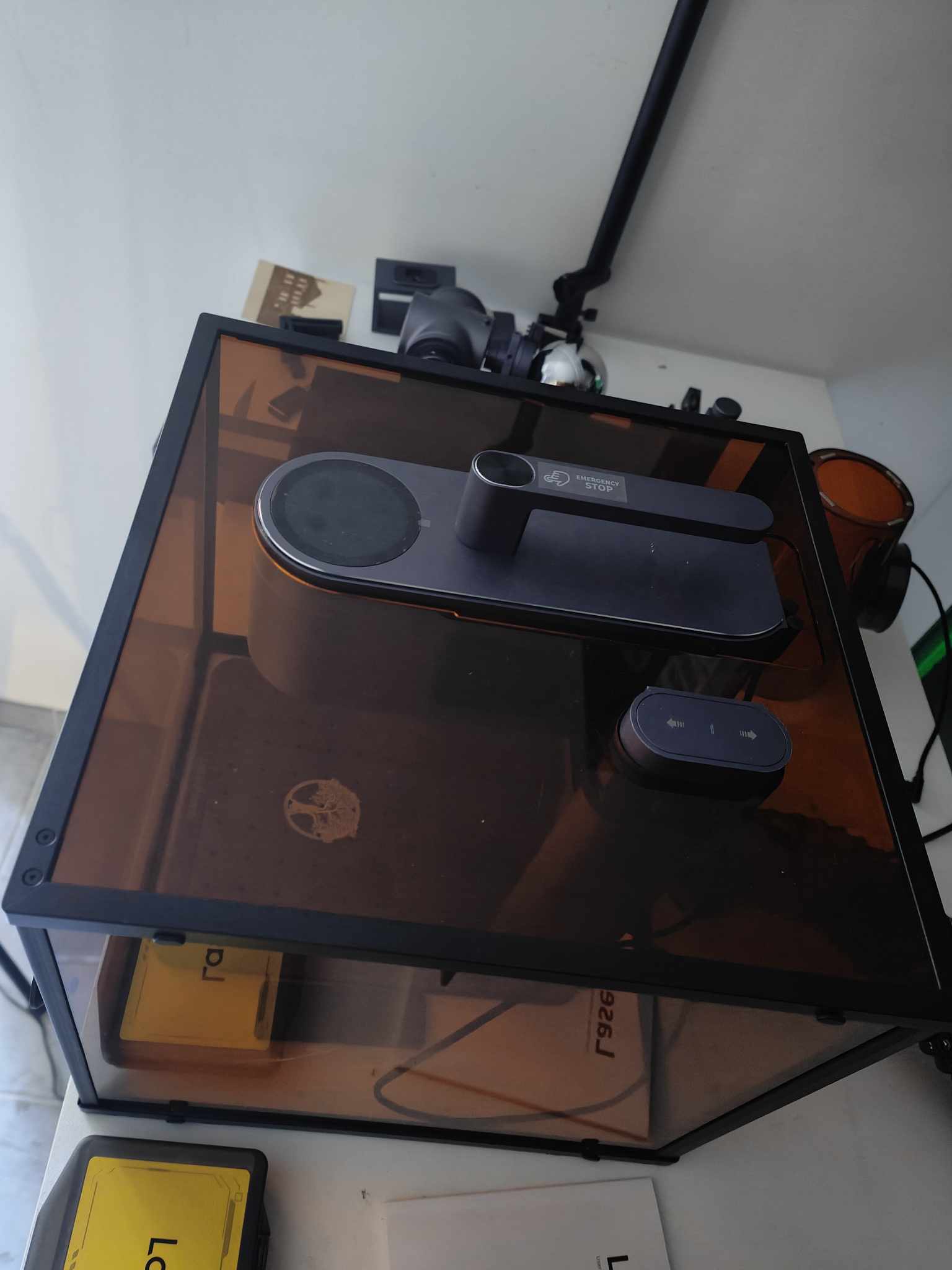

Le caisson UV

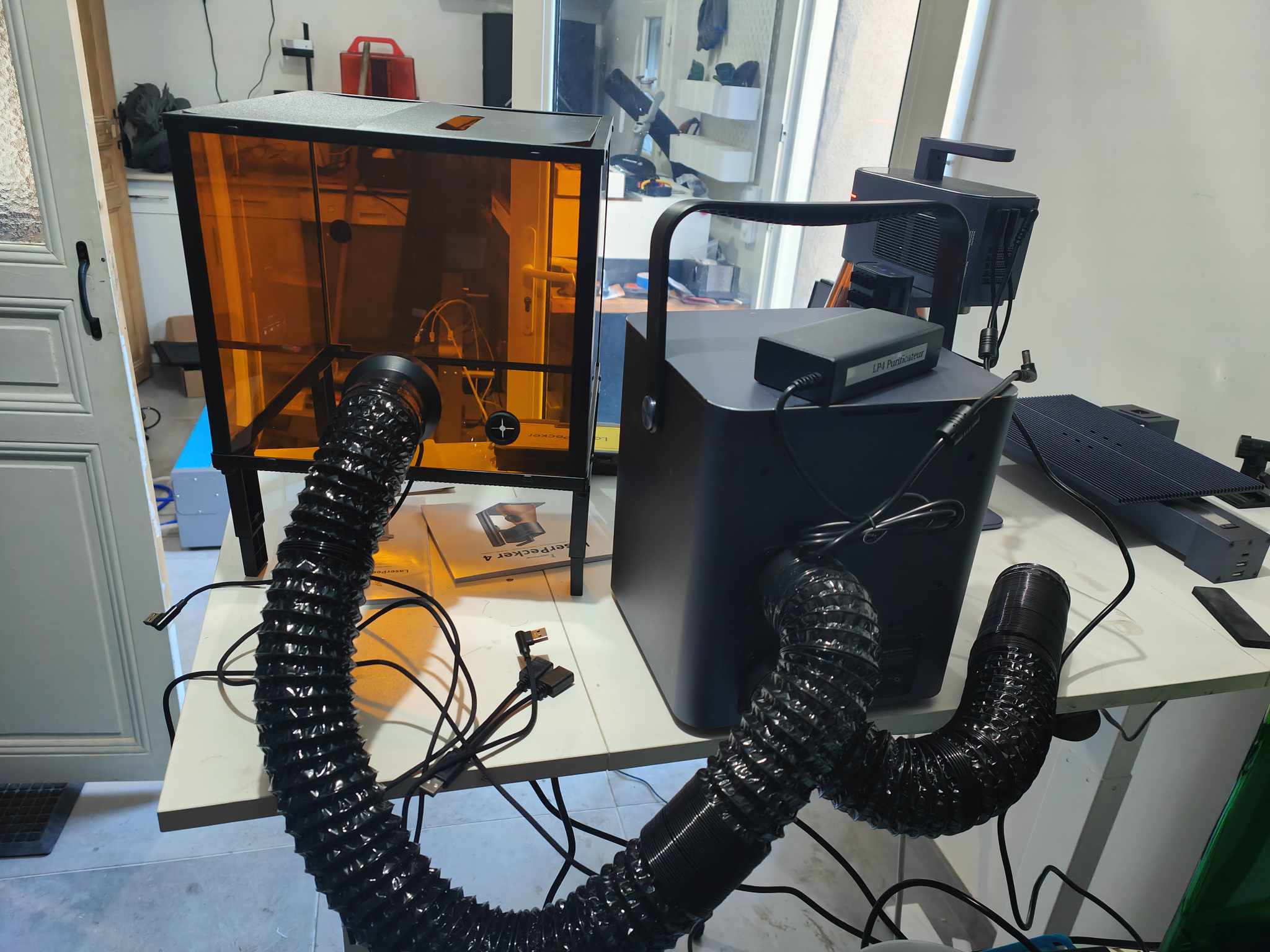

Tout ces modules ont un inconvénient. La cloche UV fournie n’est plus optimale pour éviter que des yeux innocents (voir pire) ne soient mis en contact avec le graveur laser. Laserpecker fournit alors en option un capot UV, que je peux vous garantir résistant, le mien a réussi à tomber de l’établi et il n’y a pas la moindre fissure.
Vous aurez une petite porte sur l’avant, ainsi que quatre pieds modulables permettant d’adapter le caisson à votre graveur si vous utilisez le rehausseur et même si vous utilisez le module rotatif en plus.
Option capot de protection LaserPecker LP4

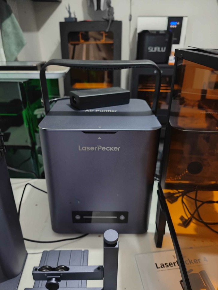

Le purificateur d’air
@lesimprimantes3d Pour travailler en toute sécurité avec le @laserpeckerofficial LP4  ☢️, découvrez son purificateur d'air avec @Isidon ♬ son original – LesImprimantes3D.fr

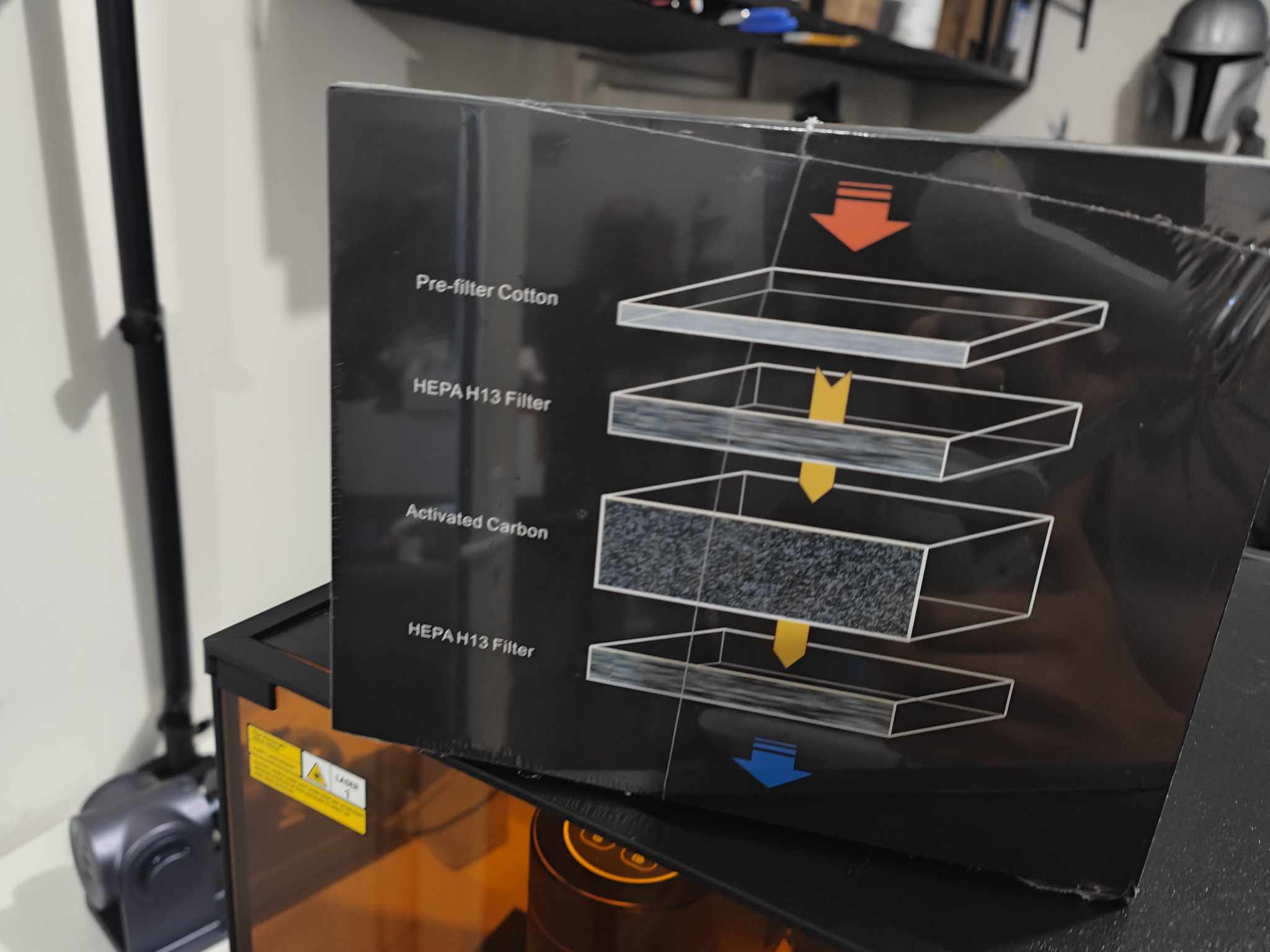

Et au cas où cela ne suffirait pas, la marque propose également un splendide purificateur d’air. Avec un énorme bloc de filtration, cet appareil se branche à la ventilation de votre cloche UV ou de votre caisson afin de purifier l’air émis et de le rediriger avec un autre tuyau vers une sortie que vous aurez définie.
J’ai pu constater l’efficacité de ce filtre lors de mon usage sur gravure bois. J’ai beaucoup moins ressenti d’odeurs de fumée de bois dans le local où je travaille, je vous encourage néanmoins à toujours travailler dans un environnement bien ventilé.
Acheter le purificateur d'air LaserPecker
Ce purificateur d’air est compatible avec tous les produits LaserPecker : séries LP et LX.

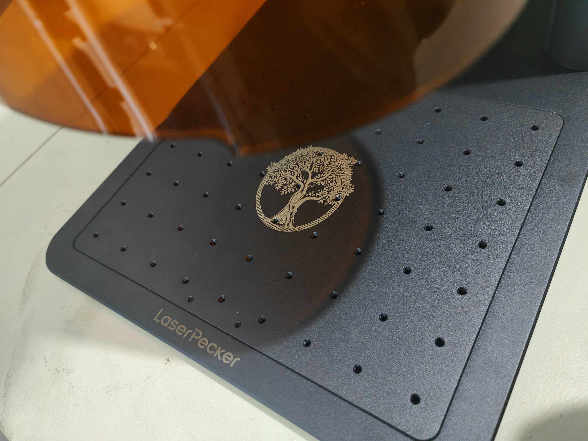

Gravures de test réalisées avec le LaserPecker LP4
Le LP4 est surtout réputé pour sa portabilité. Cet élément fera des merveilles si vous avez besoin d’effectuer des travaux à des endroits différents ou si vous cherchez à proposer vos services sur un marché, par exemple. Une batterie optionnelle permet même de travailler sans prise électrique.
Extraits des gravures du LP4 en vidéos

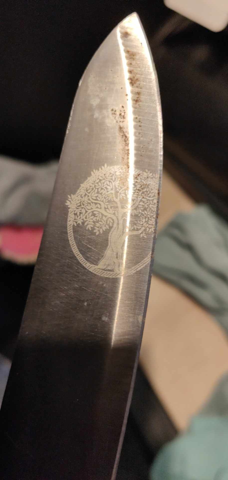

Pour illustrer le fonctionnement du laser durant ce test du LaserPecker LP4, d’abord sur une planche de bois avec le “Slide Extension”, puis sur un couteau en métal.
