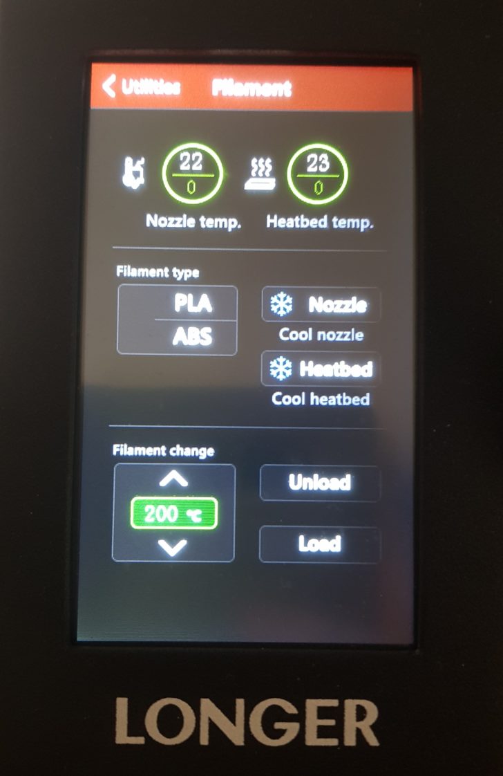

Concernant l’écran, il est très lisible, mais impossible de le passer en français. C’est en anglais et c’est tout. La navigation est fluide et le tactile répond bien. Cependant, on se rend vite compte que finalement, il ne fait que le strict minimum. Ici, pas de réglages ou de fonctionnalités avancées. Dommage car j’aurais aimé avoir des contrôles plus complets sur cet écran, qui est plutôt plaisant. A priori, il n’est pas possible de mettre à jour son firmware. Du coup, pas d’évolution possible de manière simple.
