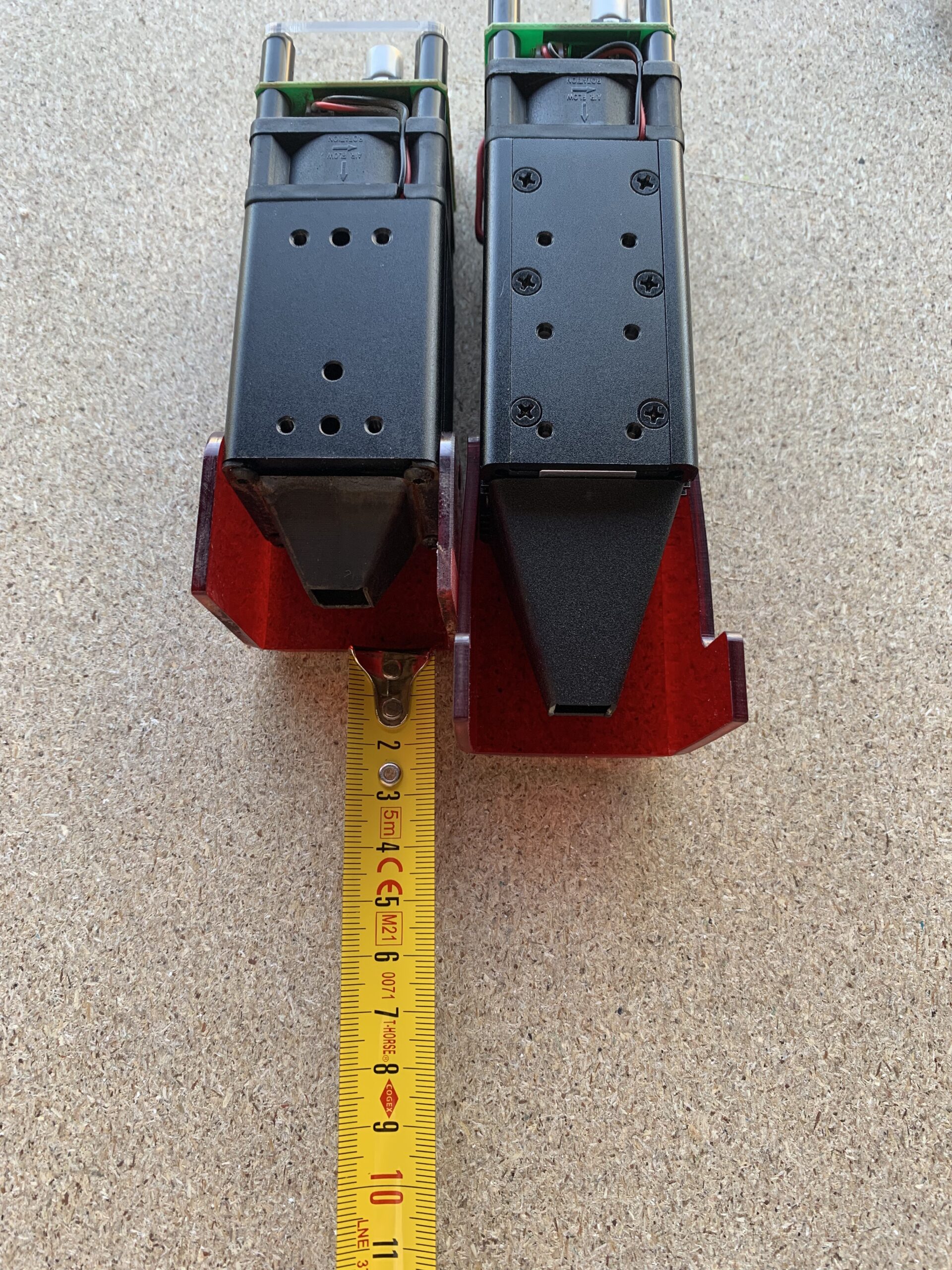

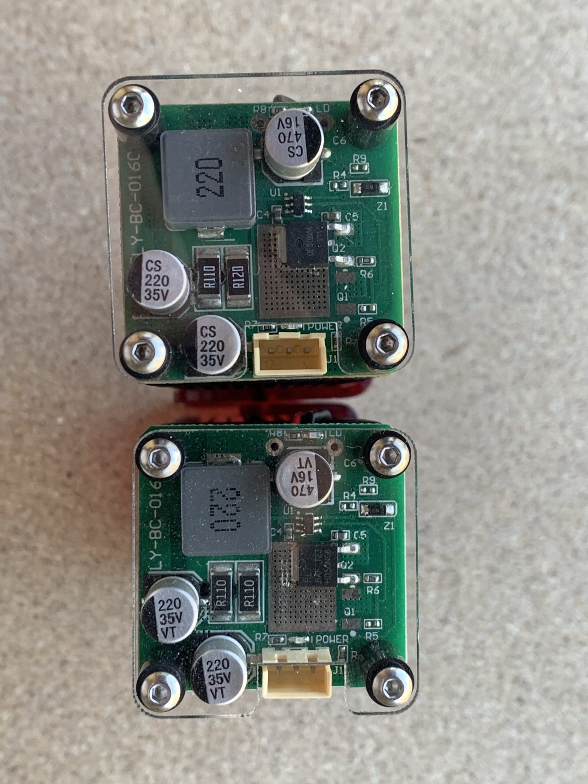

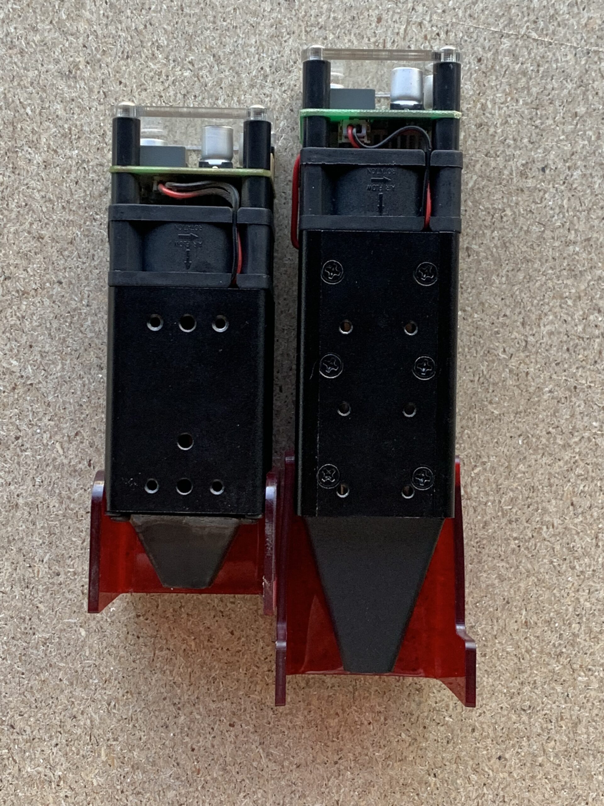

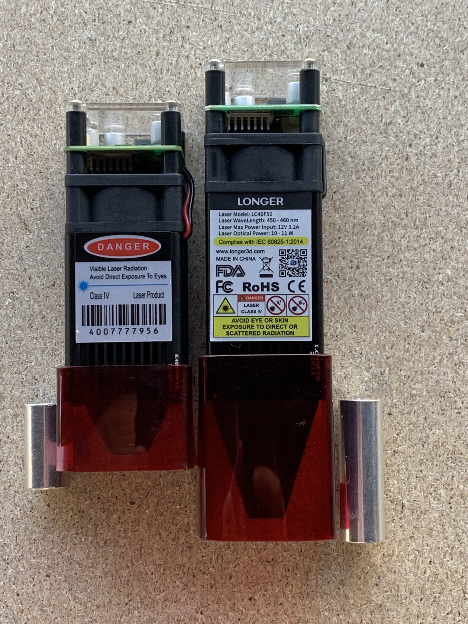

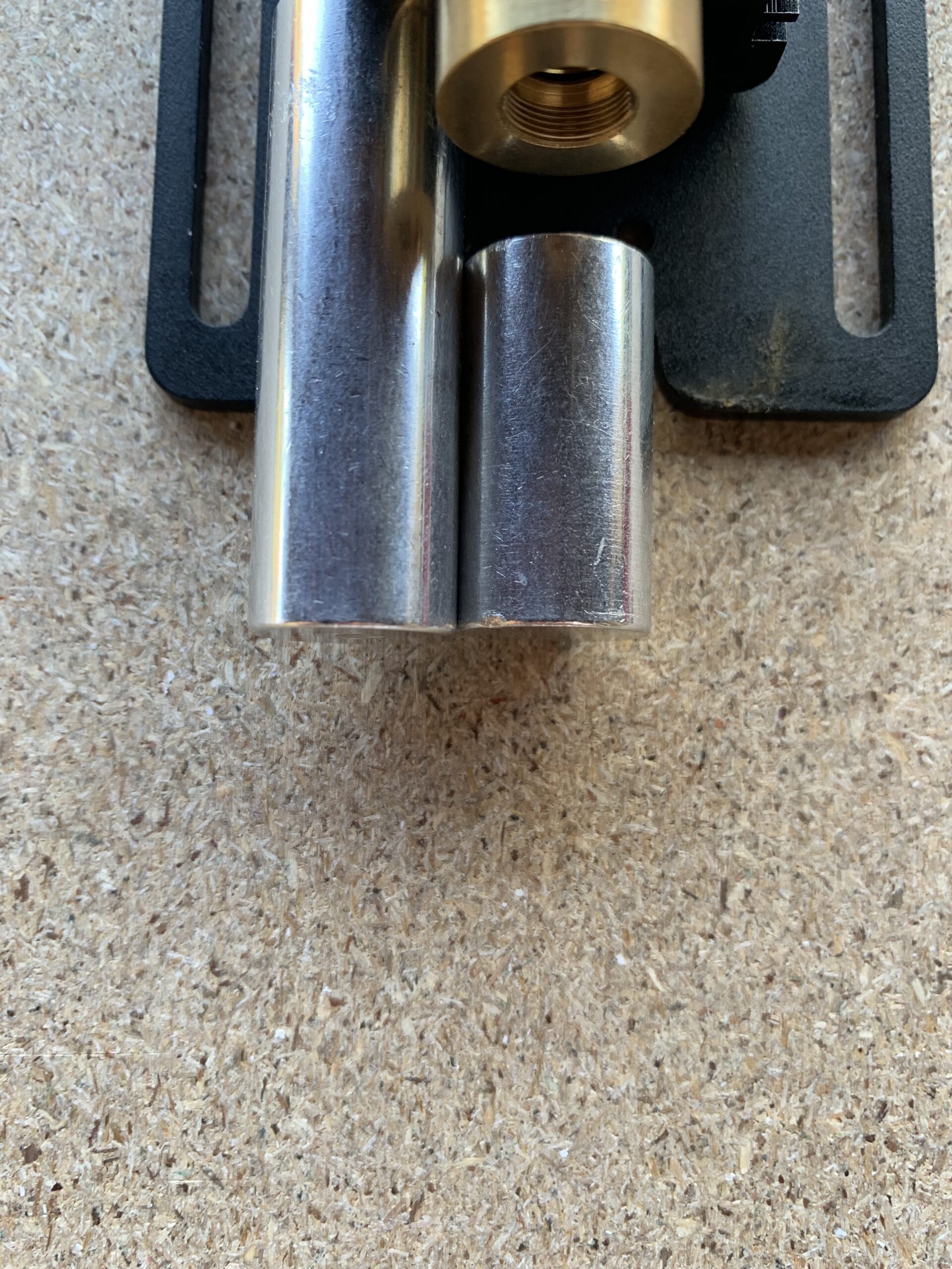

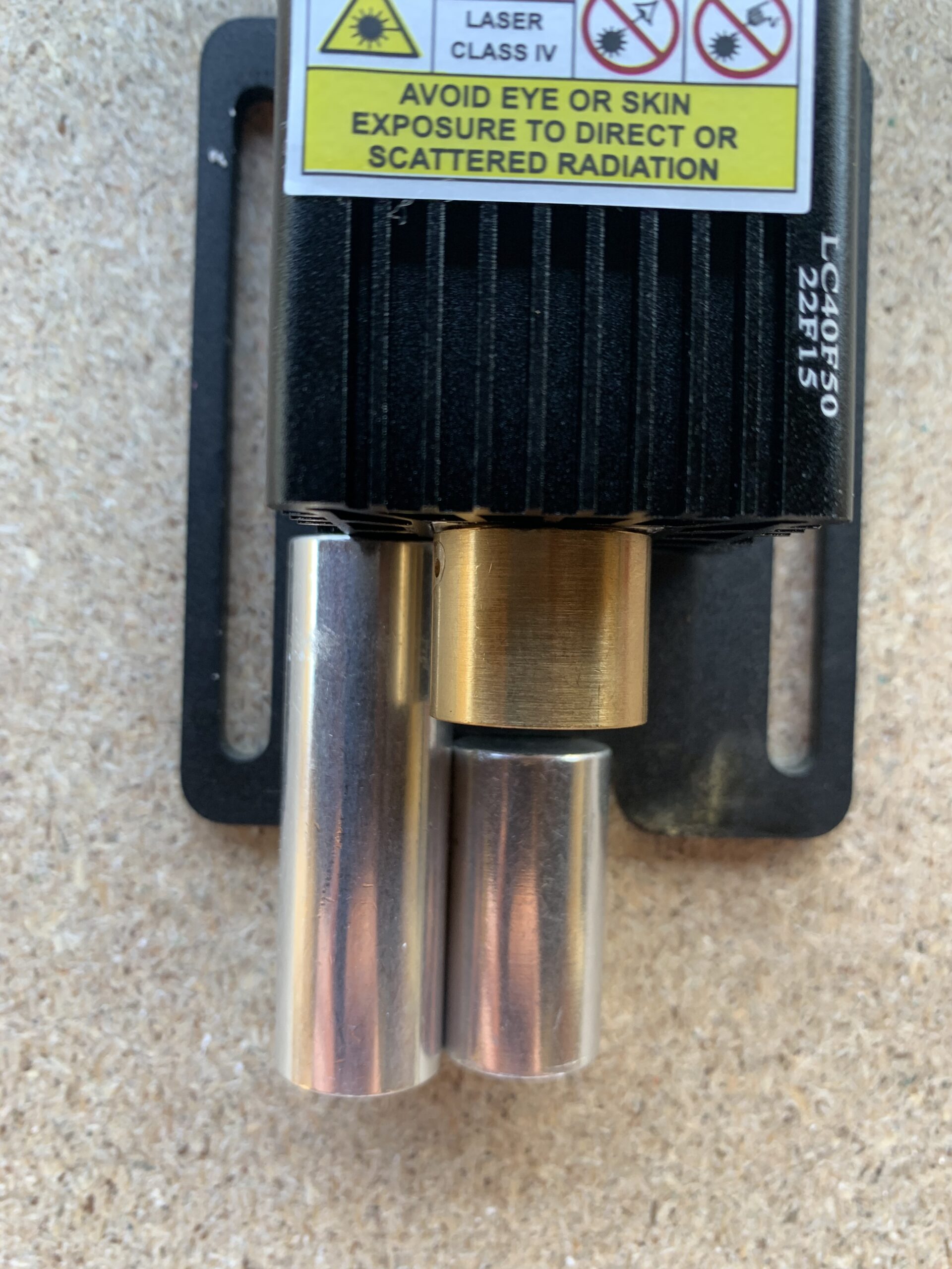

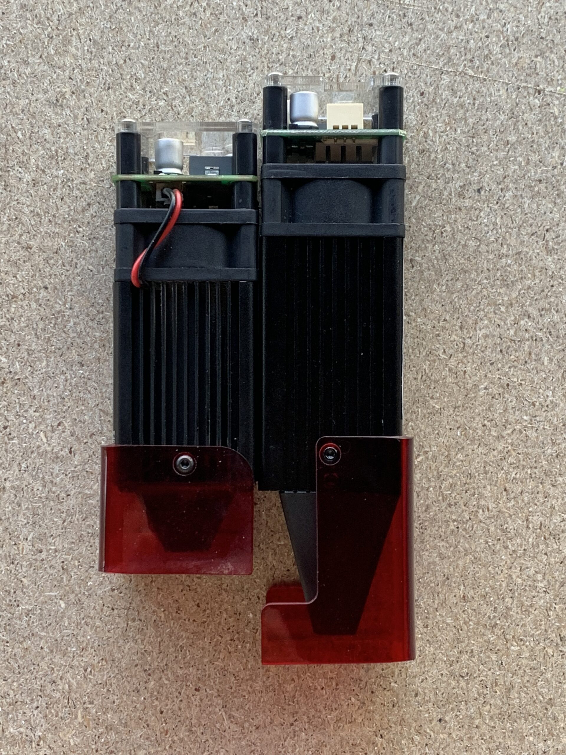

Comparaison des modules laser Longer 5W et 10W
Le module 10 watts fait 16 cm de hauteur, soit 3,5 cm de plus que le module 5 watts. Il est un peu plus lourd et sa distance focale est de 5 cm au lieu de 3 cm pour le 5W.

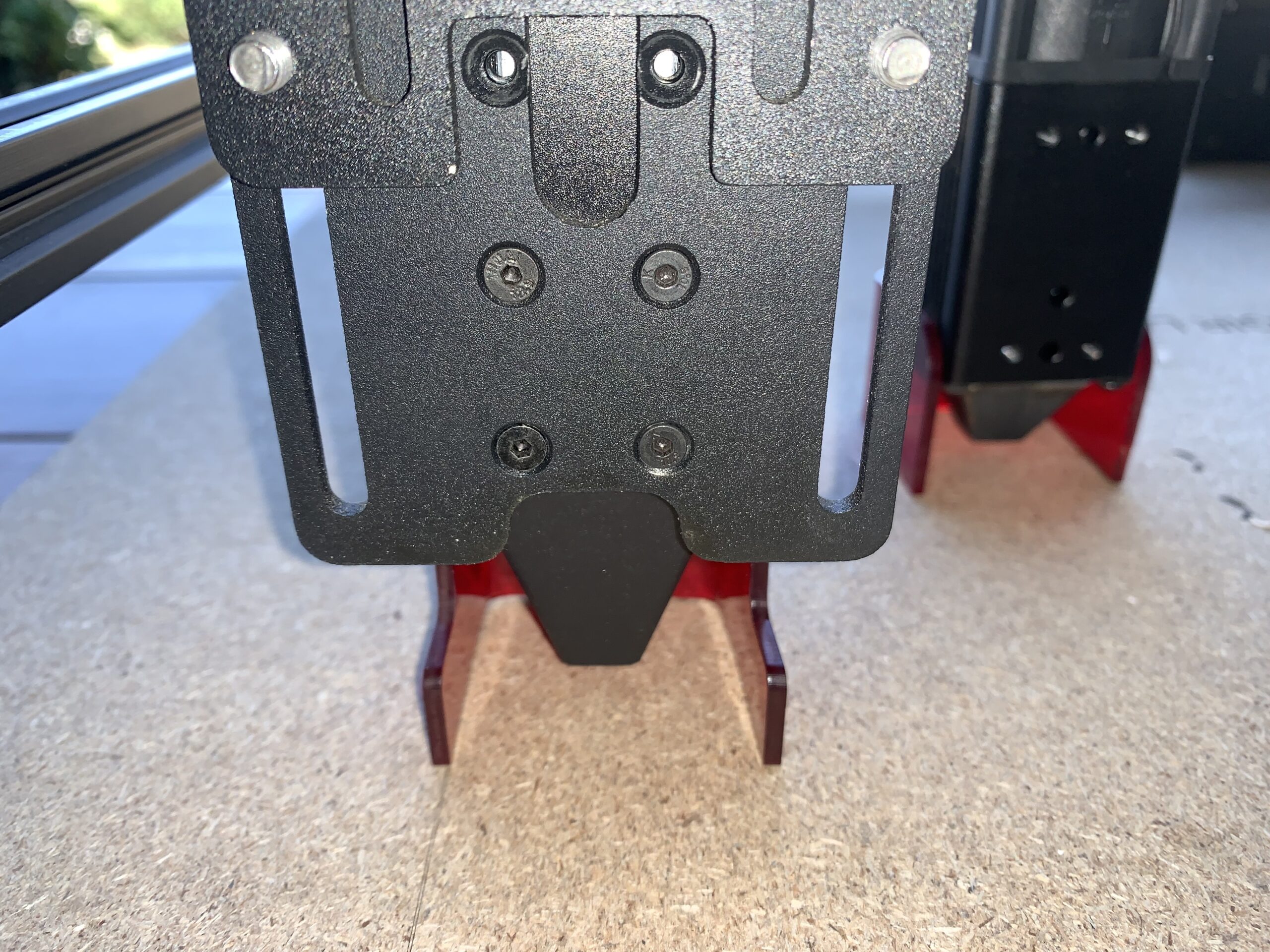

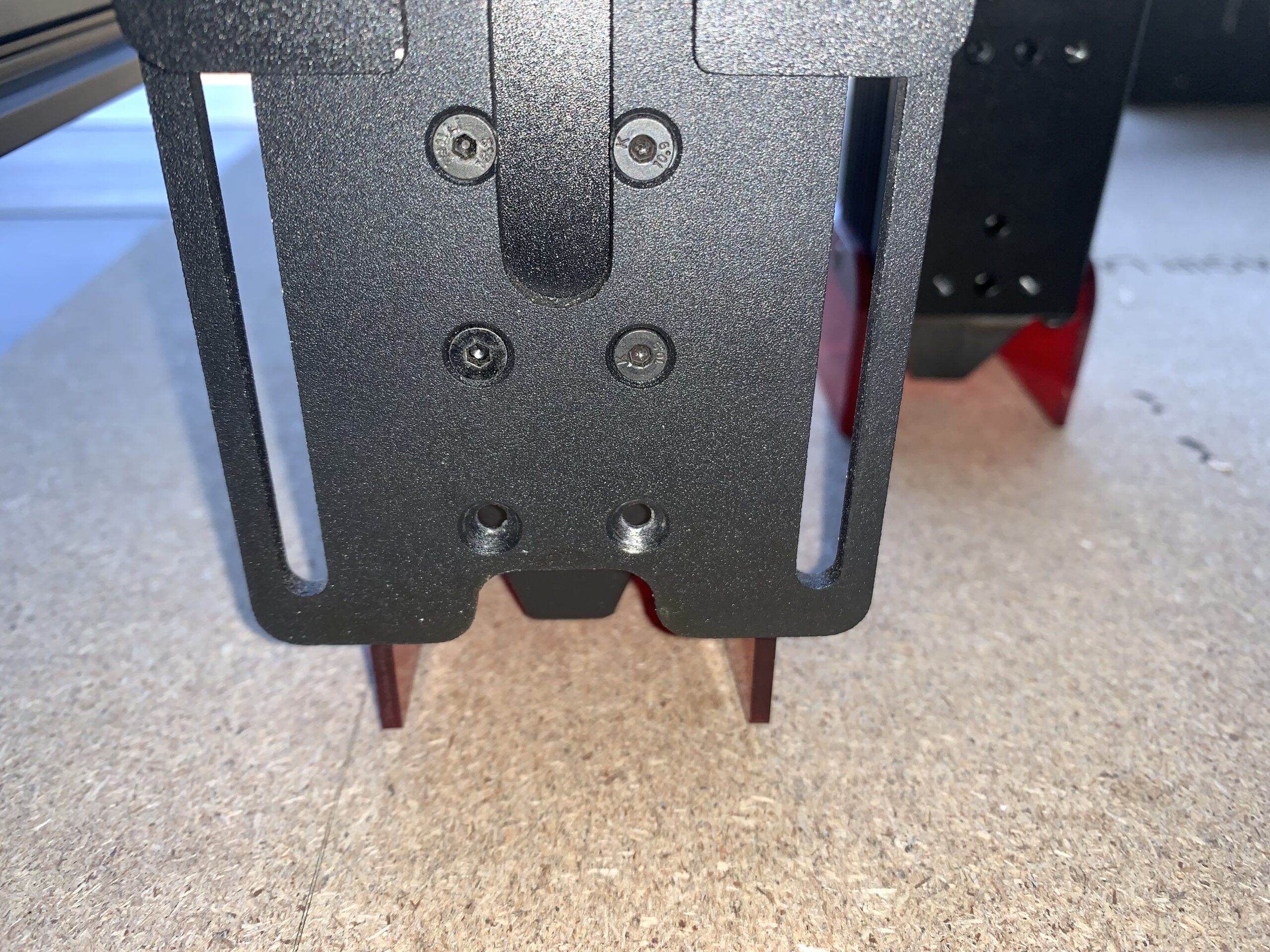

Montage du module 10W

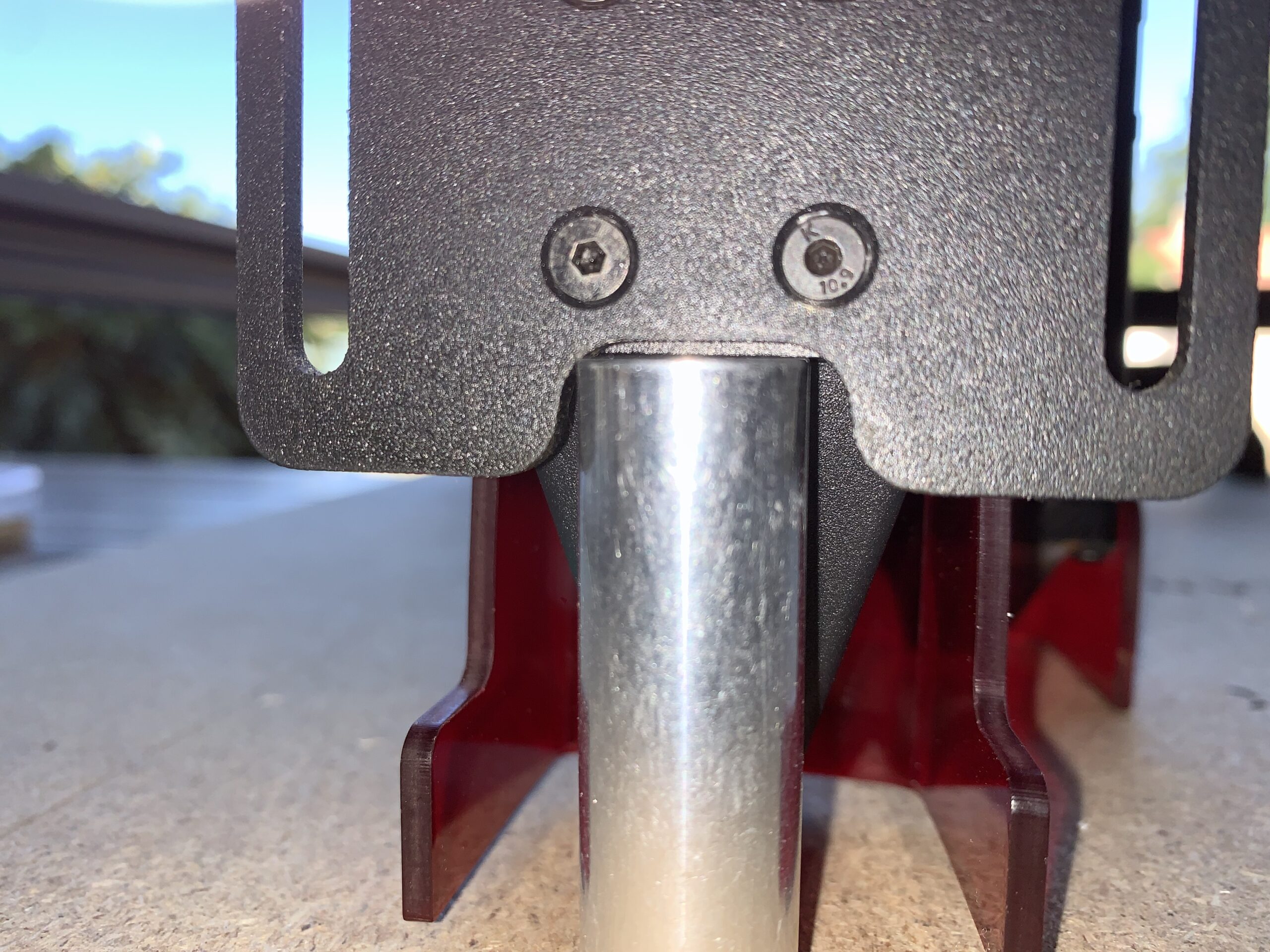

Comme on peut le voir sur la dernière photo du diaporama ci dessus, le module de droite possède six trous offrant à l’utilisateur deux positions de montage.
La première position place le bas du corps du module 10 watts à la même position que le bas du corps du module 5 watts.
Dans ce cas de figure, on perd deux centimètres de dégagement (sur six centimètres d’origine) et on utilise le calibre fourni avec le module 10W.
Dans le second cas de figure, on ne perd pas de dégagement et on peut utiliser le calibre du 5W pour avoir la bonne distance focale.
En poussant l’observation un peu plus loin, on peut s’apercevoir que sur le module laser 10W, la protection a été découpée pour laisser passer les vis de réglage dans les deux positions de montage.
Sur le module laser 5W, ces dernières venaient buter contre la protection en acrylique rouge.
Maintenant que les quatre vis sont installées et que le connecteur est branché, le montage est terminé.
Suite de la comparaison des deux modules
Au niveau de la fabrication, il y a une nette amélioration :
En haut, le module 10W, en bas, le module 5W
Les filetages faits dans les ailettes du module 5W ne sont pas beaux et les vis sont difficiles à mettre en place :
Filetage de la protection acrylique du module laser 5W
Sur le module laser 10W, les filetages sont d’une autre qualité :
Filetages des protections du module laser Longer 10W

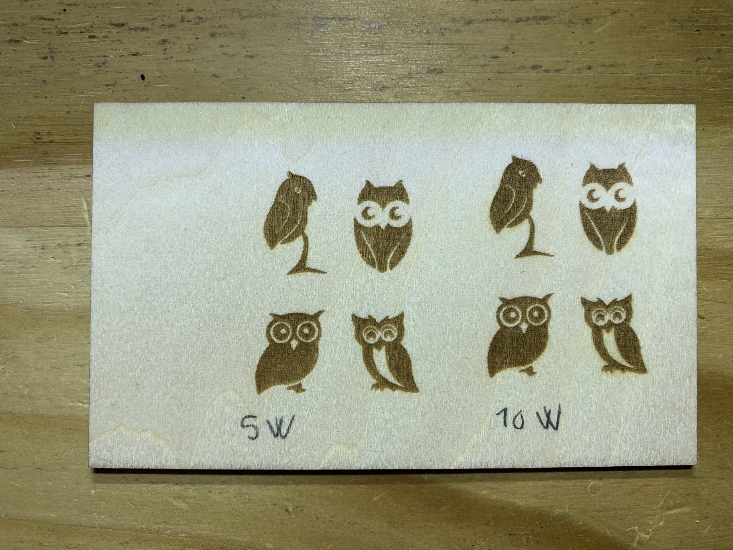

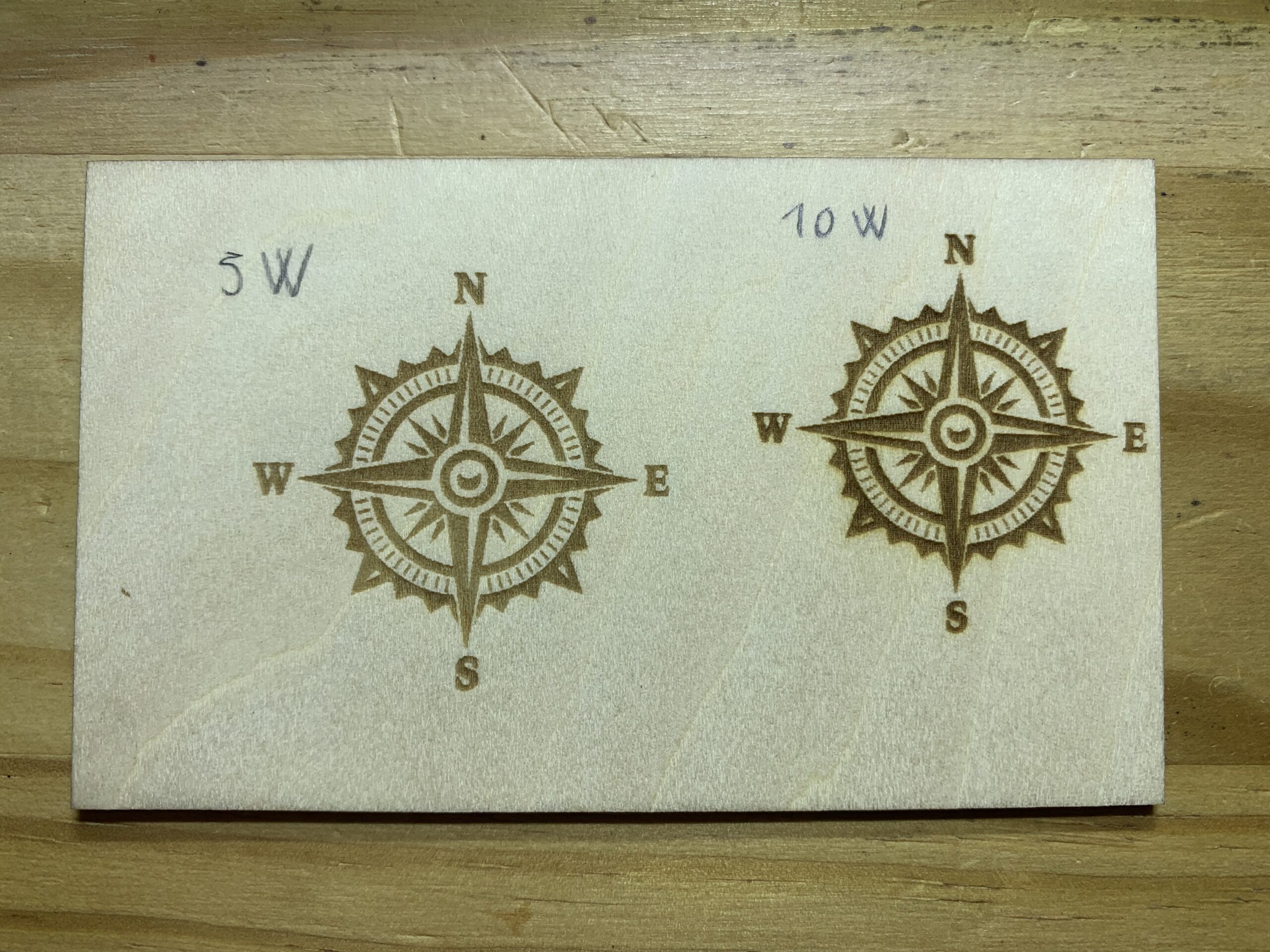

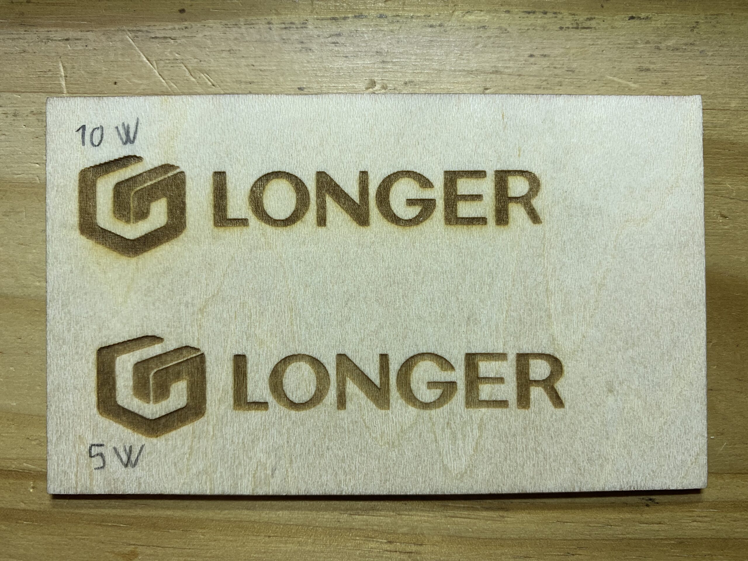

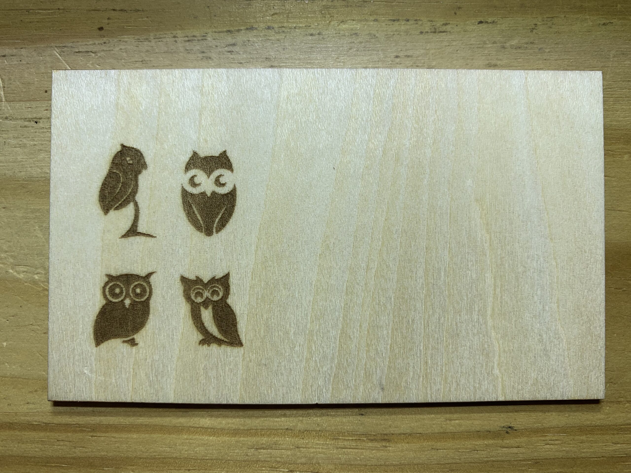

Gravure des fichiers de test
La procédure est la même que pour le RAY5.
1) On positionne la plaquette sous le module laser.
2) On règle la distance au point de focus avec le calibre.
3) On sélectionne le fichier à graver.
4) On met les lunettes, on laisse le graveur faire et voici les résultats.
Mis à part la dernière gravure, le résultat est propre.
Les gravures sont un peu plus marquées mais ça, c’est le choix de Longer lors de la création des fichiers gcode.
