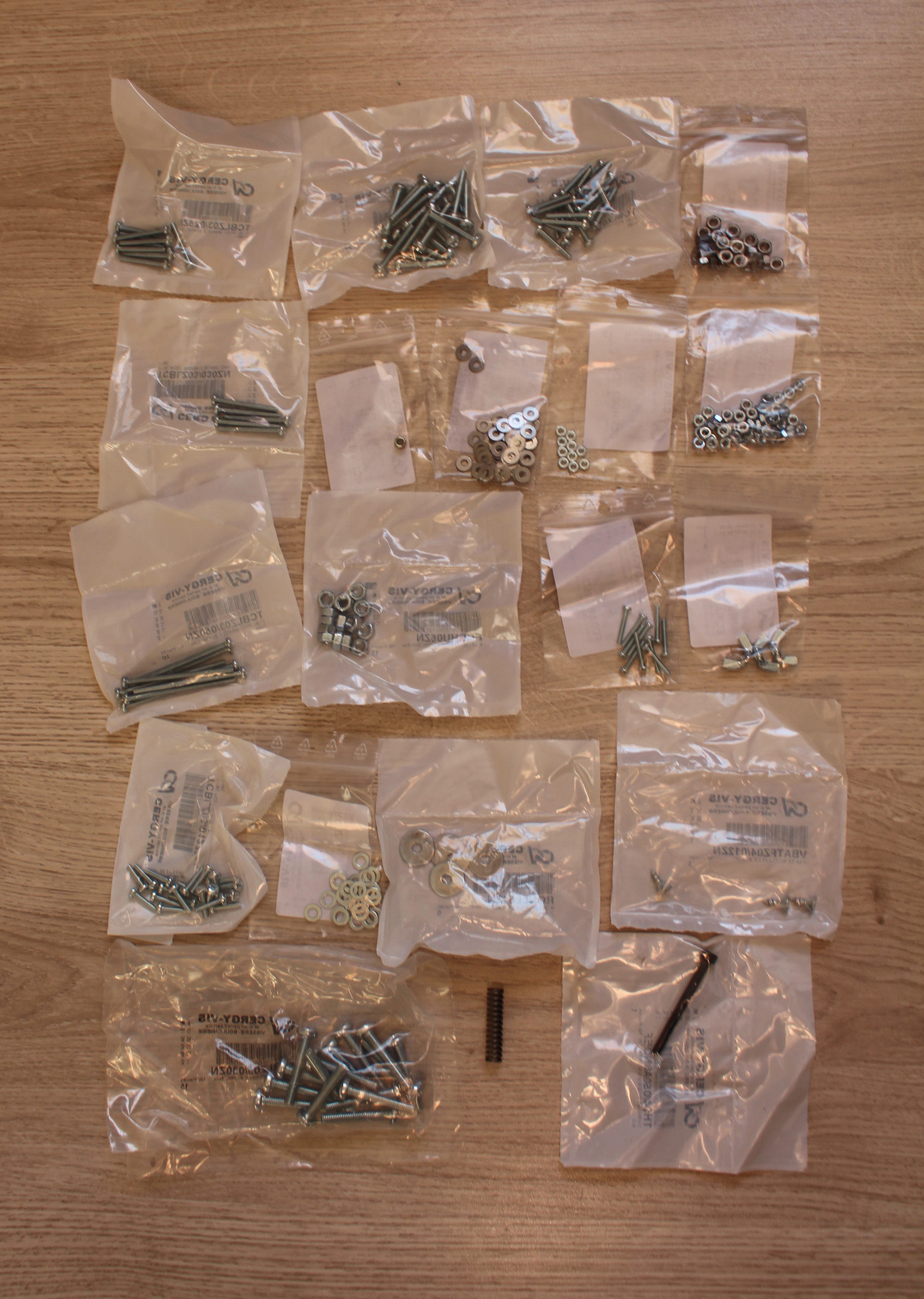

Comme pour les meubles Ikea, on se retrouvera d’ailleurs avec quelques pièces supplémentaires qui nous feront relire le mode d’emploi plusieurs fois (ce qu’on nous vous conseillons en tout cas)… L’inverse aurait été plus embêtant, même s’il est à noter que Mathieu a eu quelques soucis avec des vis ne correspondant pas à la documentation. Heureusement, le SAV eMotion Tech a été très réactif !

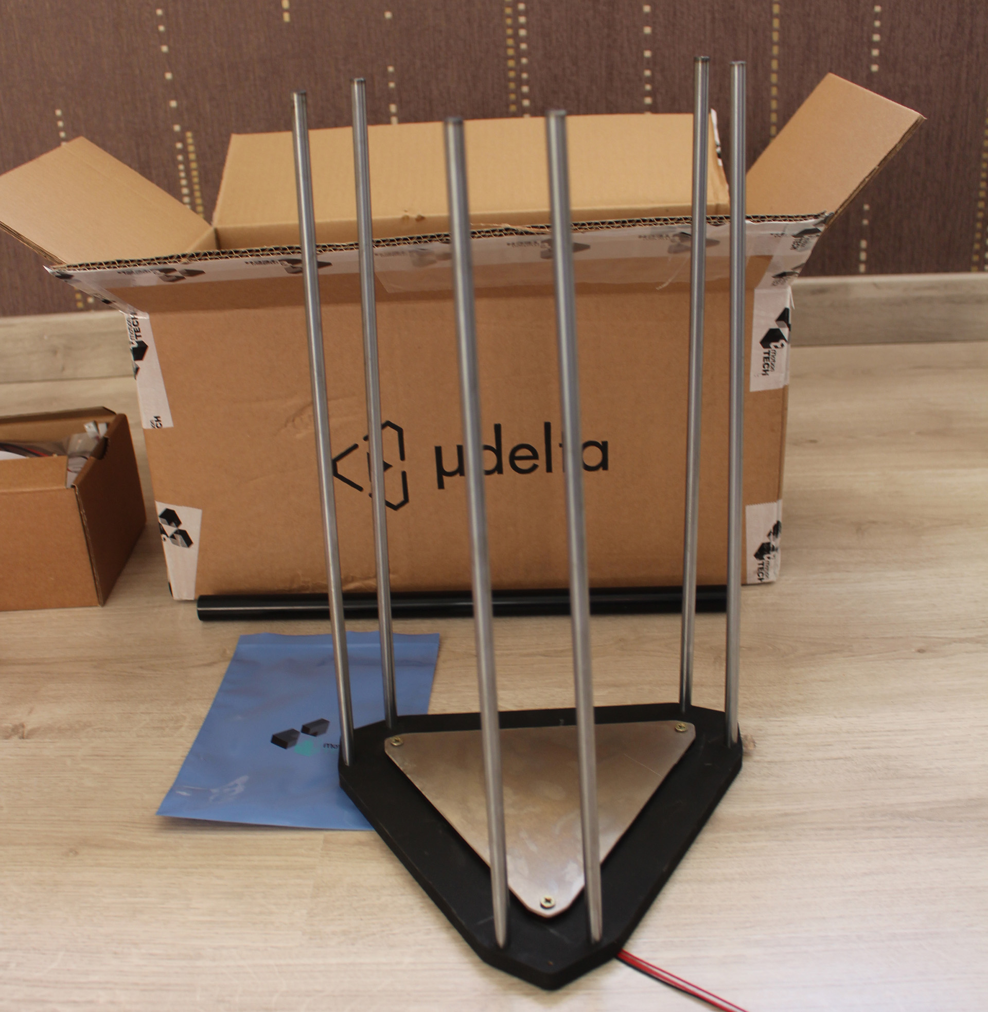

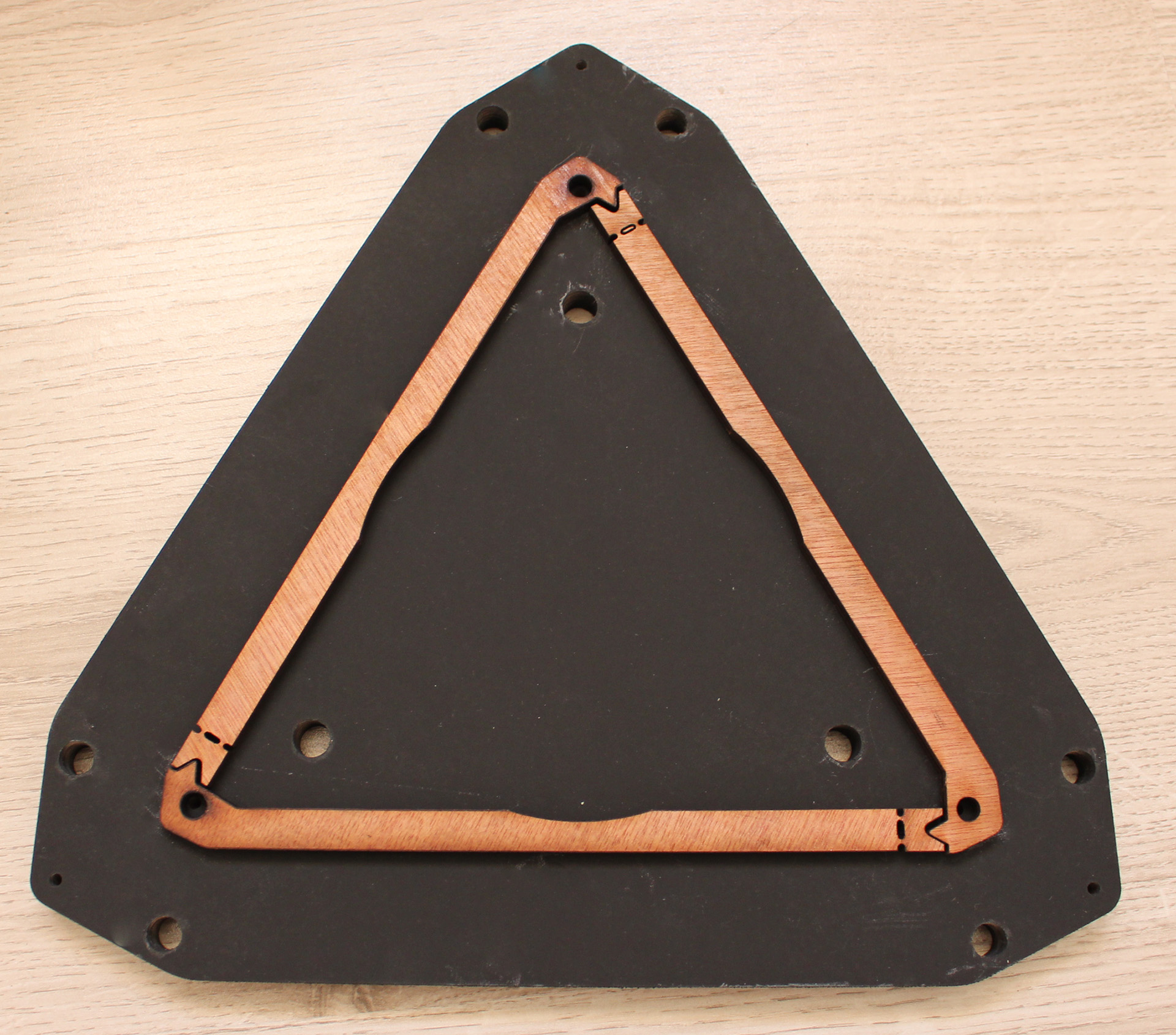

1 – Les deux plateaux tenues par de tiges rectifiés
La structure de la µDelta est constituée de deux plateaux en bois tenus et séparés par 6 tiges lisses rectifiées chromées de diamètre 8mm. Ces tiges sont constituées à 0.55% de carbone (CK55), offrant ainsi une très bonne solidité et rigidité. Elles sont rectifiées avec une précision de +/- 12 microns.
Ces tiges doivent êtes enfoncées en force dans les plateaux en bois avec au minimum un maillet. C’est une des premières étapes de la construction de la machine et on panique un peu car pour une machine de précision, on se dit que ça commence un peu “bourrin” quand même… De plus, il faut que l’écart entres les plateaux soit le même au niveau de chaque tige. Mais ça on ne le sait qu’à la fin et comme les tiges ont été enfoncées en force, il est difficile de modifier d’éventuels écarts. D’ailleurs, si vous n’avez pas de maillet, ne faites pas comme Mathieu le bœuf qui y est allé au marteau. Résultat des courses, l’extrémité des tiges était abîmé et ce fut encore plus dur pour lui de les insérer dans les plateaux et d’ajuster la hauteur ! Au pire, pour l’utilisation d’un marteau mieux vaut utiliser un tasseau.
On aurait aimé se passer de ce passage en force avec un système de fixations plus facile à manipuler. A noter la présence d’un système d’arrêt sur le haut des tiges. Ceci empêchera à la longue que le plateau du haut descende sous les vibrations de l’imprimante.
C’est la seule étape durant laquelle ce n’est pas mon fils mais moi-même qui ai monté l’imprimante. Malgré le côté brutal de cette étape du montage, il faut souligner que c’est assez efficace puisqu’un an après rien n’a bougé.

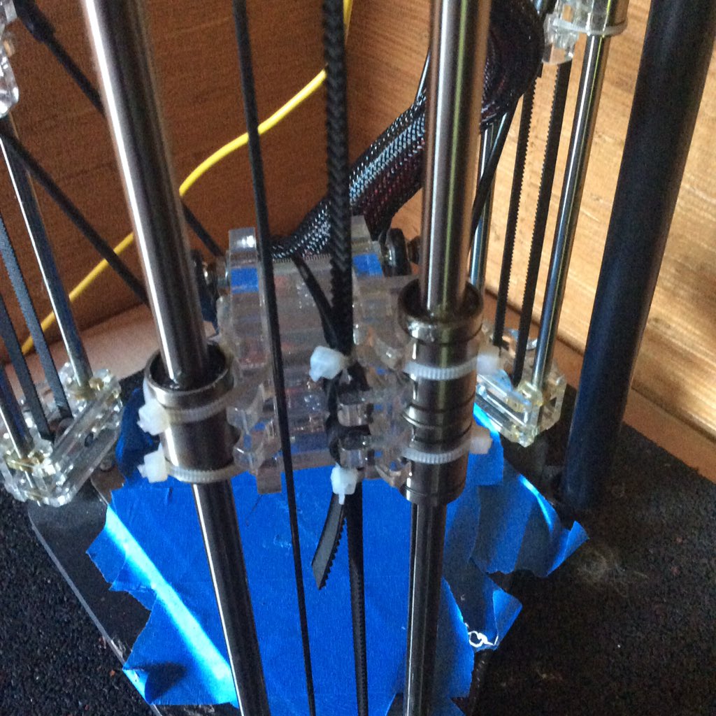

2 – Les roulements à billes avec courroies et moteurs

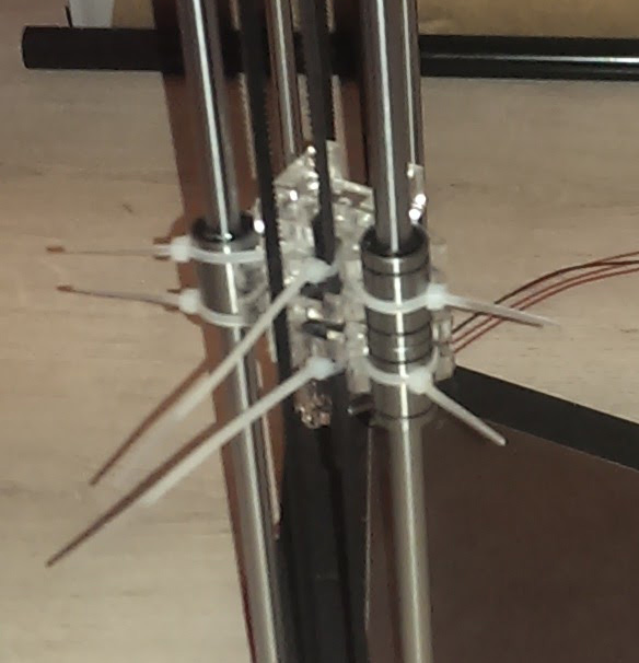

Sur chacune de ces tiges coulissent un ou deux roulements à billes linéaires. Ça fait quand même au total pas moins de 9 roulements à billes linéaires pour guider la tête d’impression. Ces roulements à billes font coulisser un chariot le long de deux tiges verticales. Chaque chariot est donc maintenu le long des deux tiges par trois roulement à billes à l’aide de colliers de serrage.
Au début, ce système de fixations avec collier de serrage nous a laissé perplexe avec mon fils. On s’est dit que cela n’allait jamais tenir et Mathieu avait ressenti la même chose. D’ailleurs, au début, on n’a même pas osé couper les bouts de colliers qui dépassaient en pensant qu’il allait falloir les resserrer de temps en temps. Six mois après, on a coupé les bouts qui dépassaient et un an après rien n’a bougé…
Les chariots en acrylique transparent sont, il faut le dire, du plus bel effet. En revanche, ils représentent à eux seuls un véritable Lego Technique et on se dit qu’il doit y avoir des esprits très tortueux derrière leur conception…
Une courroie fixée à un moteur pas à pas Nema 17 (pas de 200 et 49N.cm) permet de faire monter et descendre chaque chariot. Pour cela, la courroie forme un circuit fermé avec en bas une poulie roue libre et en haut une poulie à dents entraînée par le moteur. Cette courroie en caoutchouc est renforcée en fibre de verre et dentelée pour être entraînée correctement par la poulie du moteur. Elle est fixée au chariot par des colliers en plastique elle aussi. Et encore une fois, malgré nos doutes, rien n’a bougé après plus de 12 mois.
Un astucieux système (de nouveau tout droit sorti d’un cerveau tortueux) permet de tendre la courroie à l’aide d’une vis papillon. Mais à quel point faut-il la tendre ?! Le support nous a indiqué que l’on doit pouvoir facilement faire toucher les deux bouts de la courroie avec deux doigts. Donc la mesure exacte est : “tendu mais pas trop” !
En haut de chaque axe vertical est positionné un capteur de fin de course. Ce dernier indique à l’imprimante quand un chariot est en butée haute.
Les tiges rectifiées ont besoin d’être graissées au bout d’un moment. On ne sait pas trop au départ quel produit utiliser et un échantillon serait bien pour aiguiller les novices. Nous avons opté pour de la vaseline en pharmacie et Mathieu de l’huile WD40 dans l’urgence.

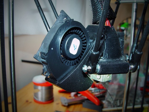

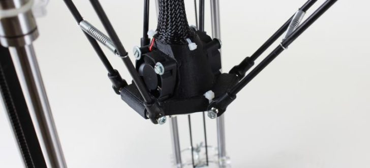

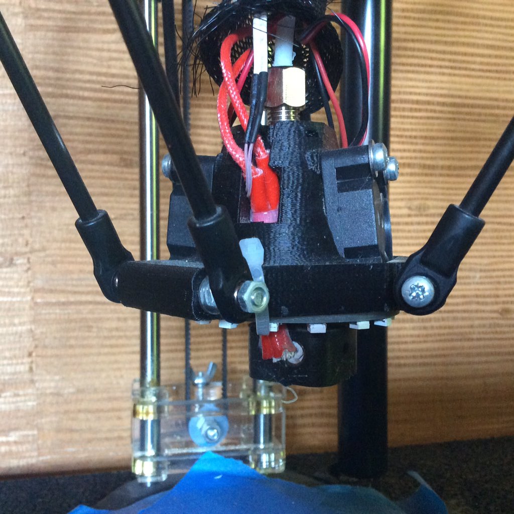

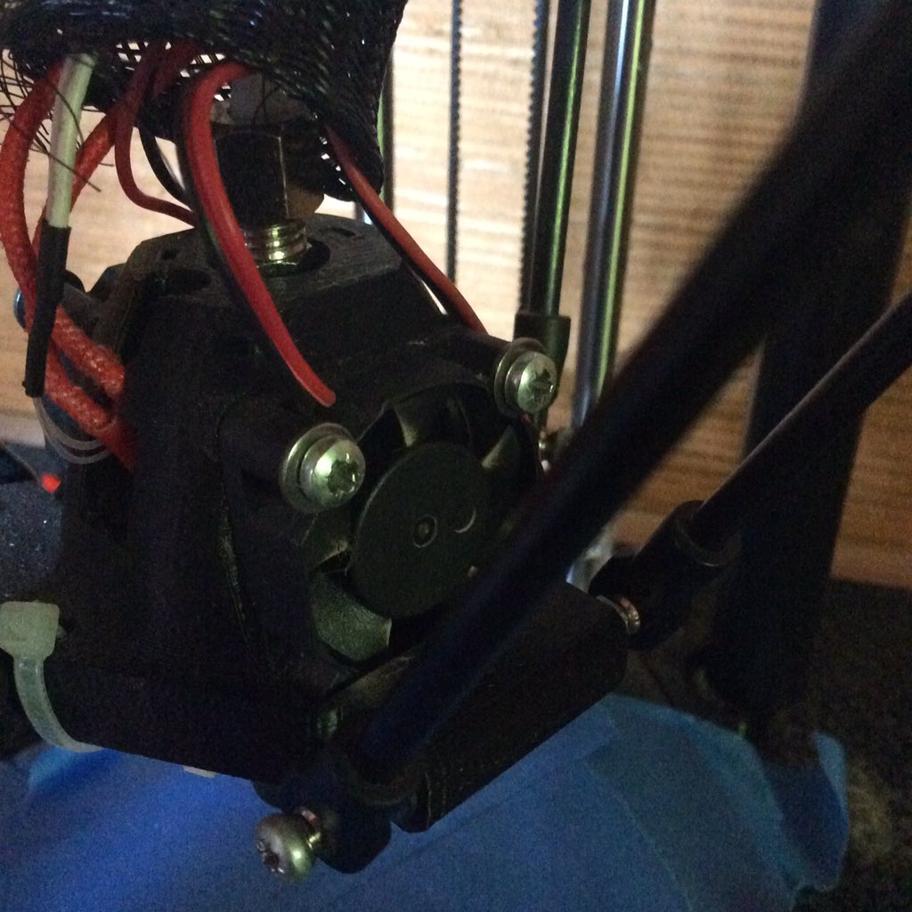

La tête d’impression est tenue par 6 biellettes en fibre de carbone qui sont attachées deux par deux aux chariots. Chaque chariot en montant et descendant entraîne ou éloigne la tête d’impression de son axe. De la vraie mécanique de modélisme, de qualité et de précision. C’est ce système qui rend le mouvement d’une µDelta si hypnotique .
Les biellettes portent la seule pièce imprimée en 3D de cette imprimante, qui elle-même porte la tête d’extrusion. La tête d’extrusion permet la conversion du filament froid sortant de la bobine en boudin extrudé se déposant sur le lit d’impression. Cette tête est un kit Hexagon 1.75mm. Le kit Hexagon est fourni avec une buse de 0,4 mm mais elle peut être remplacée par des buses de 0,3 ou 0,5 mm (que nous n’avons pas testées) . L’imprimante est d’ailleurs livrée avec une mini clé indispensable pour effectuer le changement de buse.

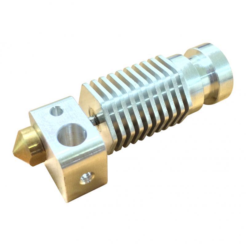

Il est mentionné dans la documentation qu’il faut bien serrer la buse avec cette clé, même avec le kit fournit de base. Je confirme car il nous est arrivé une petite mésaventure. N’ayant pas resserré la buse en sortie de carton, le filament qui sort à 200 degrés s’est mis à fuir. Ceci a rapidement été corrigé avec un petit tour de clé…
L’Hexagon est chauffé à l’aide d’une cartouche de chauffe 12v-40w et contrôlé en température par une thermistance en verre scellé. Le tout est protégé par un capuchon en silicone qui permet de protéger la tête du ventilateur afin de garder une température constante.
Un petit mot sur le contrôle de la température : la sonde a une marge d’erreur de 1% et sa température affichée dépend aussi de son placement (manuel). Du coup, la température d’impression idéale dépend de l’installation et peut différer d’une imprimante 3D à l’autre. C’est à vous qu’il conviendra de déterminer votre température idéale d’impression pour chaque filament à l’aide d’une tour de température par exemple.
Deux ventilateurs de 30mm refroidissent le radiateur du corps de chauffe. Un seul est constamment allumé dès que l’on branche l’imprimante. D’ailleurs, il doit absolument être en fonctionnement dès que du filament traverse la tête d’impression. Dans le cas contraire, le filament va fondre dans toute la tête d’extrusion est vous serez bon pour un nettoyage complet au chalumeau ou au décapeur thermique… Et oui, le filament ne doit fondre qu’au niveau de la buse.
Le deuxième ventilateur refroidit aussi le radiateur de l’Hexagon mais augmente le flux d’air à l’intérieur de la tête en forme de cloche. Ainsi, l’air est propulsée sur la sortie de la buse et refroidit le filament à sa sortie.
Personnellement, mon fils et moi n’imprimons que du PLA et le deuxième ventilateur est toujours coupé et nous obtenons des pièces de très bonne qualité. Par contre, Mathieu l’a utilisé pour des impressions PETG et ABS et les résultats l’ont poussé à installer l’upgrade “blower” (un ventilo turbine + et son support imprimé en 3D).

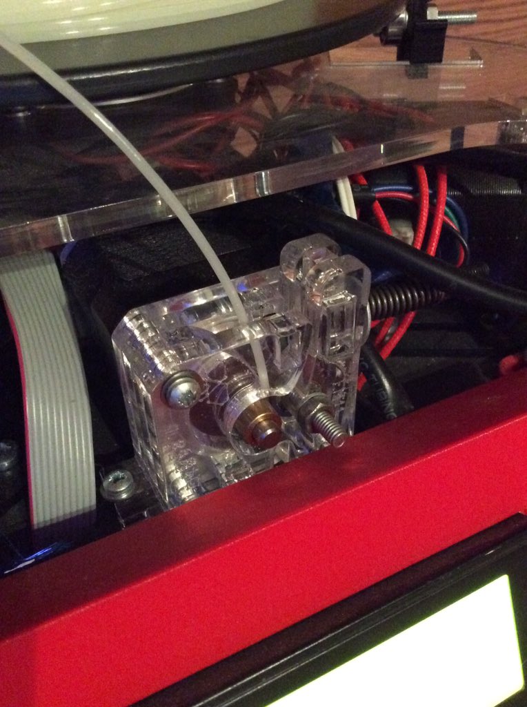

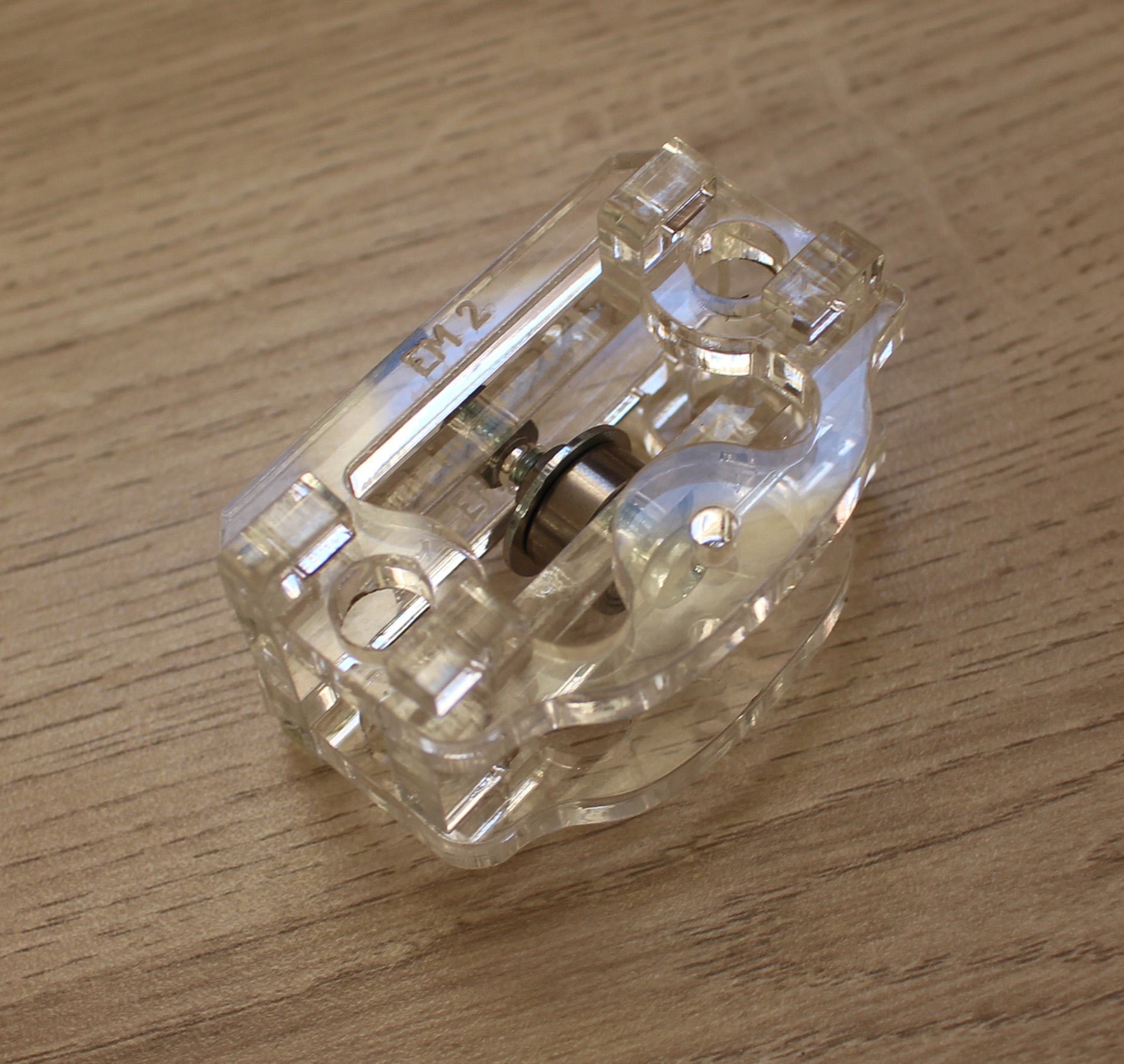

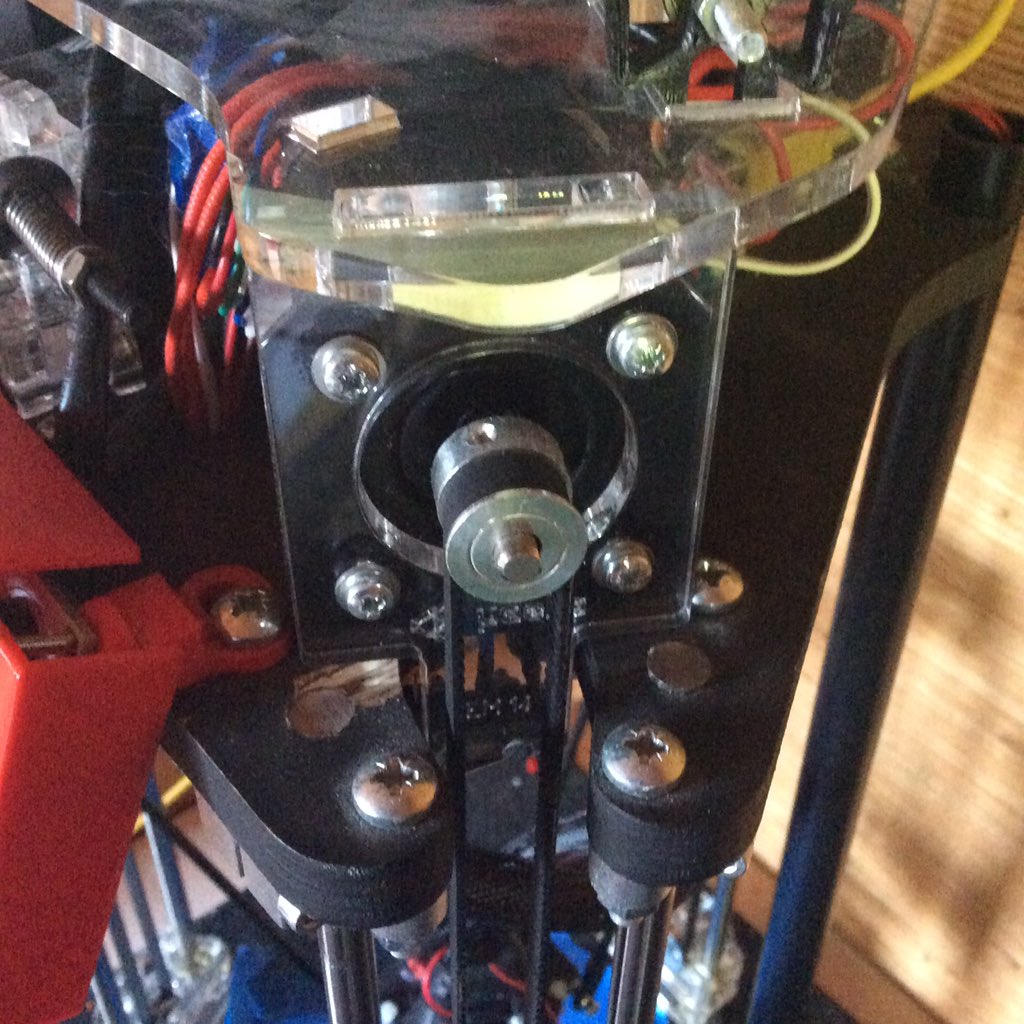

Un mécanisme appelé “extrudeur” pousse le filament du haut de l’imprimante vers la tête d’impression via un tube de PTFE. La connexion entre le tube et le kit Hexagon se fait via un pneufit. Ce dernier est très pratique pour facilement retirer le tube PTFE mais il est très fragile. Il a d’ailleurs cassé au bout de six mois. Grâce à la garantie, nous l’avons remplacé par un pneufit olive. Ce modèle est beaucoup plus efficace et solide mais il est statique.
Le design de l’extrudeur est dans la lignée des chariots : un très beau Lego en acrylique transparent. Le filament y est entraîné par un moteur Nema 17. Il faut dire que cet extrudeur fonctionne très bien. Nous l’avons testé avec du PLA (dont l’argenté de chez Verbatim), G-Fil, ABS, du Flex et même du filament métal bronze à hauteur de 30%.
Voici une petite astuce pour imprimer du filament de type Flex avec cet extrudeur en y ajoutant un morceau de tube PTFE :

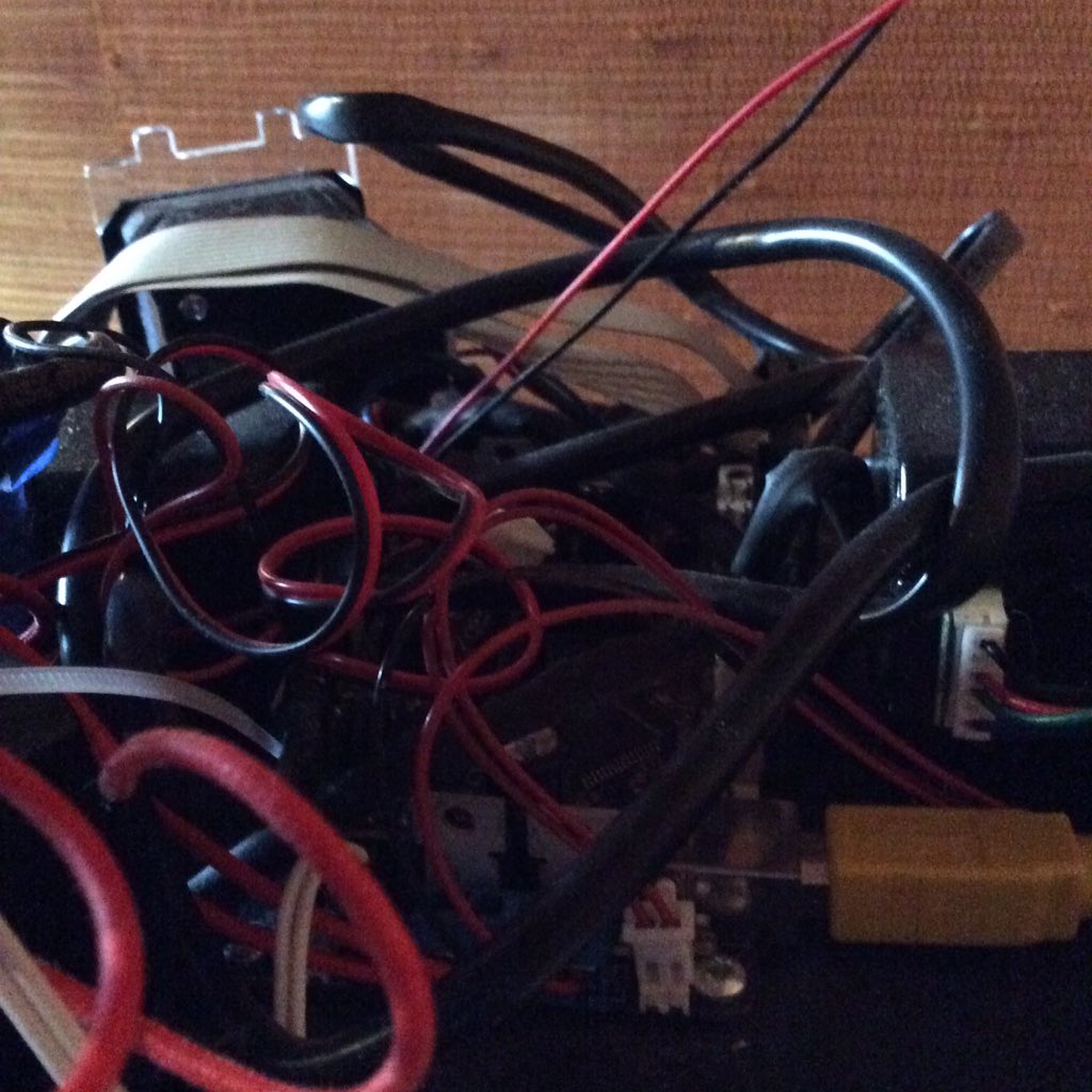

Le montage de l’ensemble de l’électronique s’effectue sans aucune soudure. Toute la connectique est branchée sur une carte Teenslyu alimentée par une alimentation 12v/120w . La Teensylu 0.8 est une carte électronique open-source simplifiée de contrôle. Sur cette carte seront connectés :
- 3 capteurs de fin de course,
- 4 moteurs,
- 2 thermistances,
- 1 cartouche chauffante,
- 1 patch chauffant,
- 3 ventilateurs,
- 1 LCD,
- 1 anneau de LED,
- 4 pilotes moteurs pas à pas.
Et il ne reste plus de place…
Toute l’électronique est bien cachée entre le plateau et le support de bobine (en option). Cette astuce permet de bien isoler tous les fils de l’imprimante et ainsi de ne pas trop y toucher par mégarde. Ceci est très confortable, surtout pour de jeunes utilisateurs. Cacher les nombreux fils donne aussi à cette machine une réelle esthétique.
Le mode d’emploi est très clair et ne demande aucune connaissance électronique pour effectuer les branchements. Malgré les détrompeurs, on vérifie à deux fois les branchements.
Alors, le fil rouge sur le fil rouge…
En revanche, on ne comprend pas pourquoi cette imprimante n’est pas fournie avec un petit interrupteur. Ceci serait quand même plus pratique que d’arrêter l’imprimante au niveau de la prise de courant ou du transformateur !

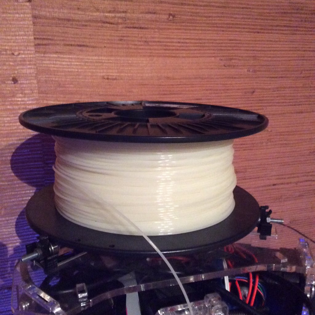

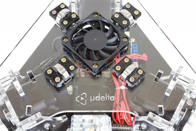

Le support de bobine
Cette option permet de placer un bobine de filament au dessus de l’imprimante. La bobine est posée sur roulement à billes. La bobine va tourner sur elle-même, entraînée par l’extrudeur qui tire le filament.
Encore une fois, superbe esthétique de ce plateau, dans la continuité de l’imprimante avec un socle transparent gravé. Ce dernier, comme expliqué plus haut, permet aussi de cacher l’électronique.
Un ventilateur au centre refroidit le carte électronique à travers la bobine.
Ce support de bobine ne devrait pas être une option. Il fait vraiment partie de l’imprimante.

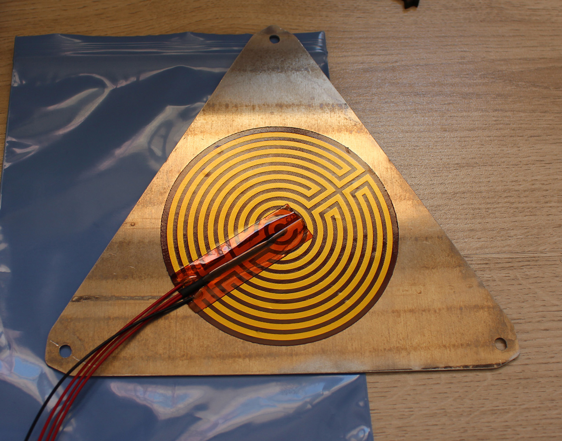

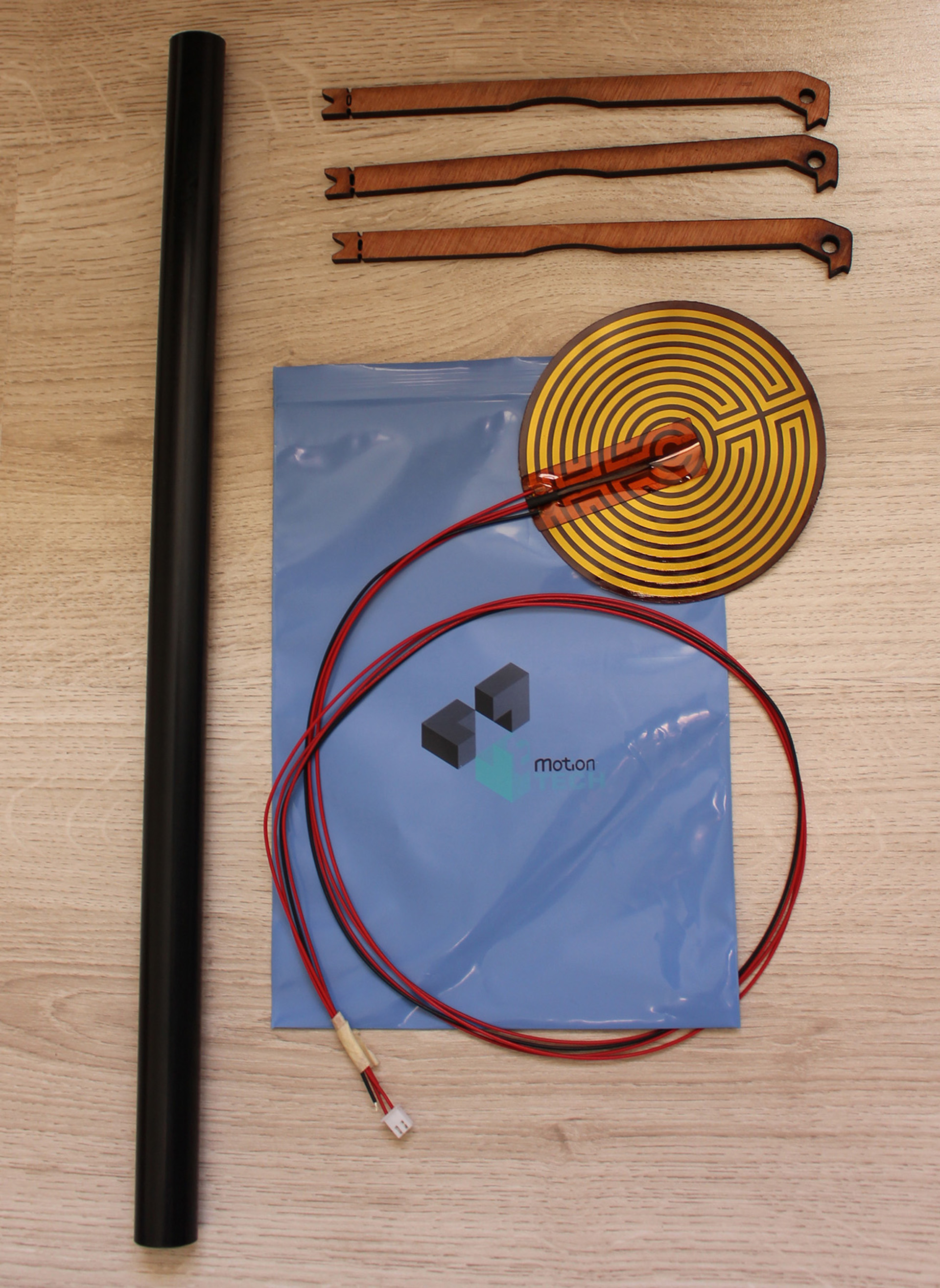

Le plateau chauffant
Le plateau chauffant est en fait un patch chauffant à coller sous le plateau en aluminium. Il est surélevé par trois entretoises. Une thermistance contrôle la température du plateau. Encore une fois, le soucis du détail est présent avec un tube le long d’un des axes qui permet de cacher et protéger les fils disgracieux.
A quoi peut bien servir un plateau chauffant ? Et bien à limiter la rétraction du plastique sur de grandes pièces : le phénomène de “warping“. Pour imprimer du filament ABS, il est juste indispensable et est conseillé pour du G-Fil.
Personnellement, pour des raisons sanitaires (on ne fera pas ici un cours sur les différentes compositions des filaments et leurs risques), mon fils n’imprime qu’en PLA . Dans ce cas, le plateau chauffant est vraiment optionnel en vue de la surface d’impression de la µDelta.

Mon fils a globalement mis 12 heures à monter l’imprimante tout en réalisant des vidéos d’illustration. C’est un vrai jeu de patience digne d’un Lego Technic ou d’un Meccano. Mais franchement, on y prend plaisir. Une seule étape délicate à retenir : le passage en force des barres rectifiées dans les plateaux en bois.
Malgré une documentation plus que très précise, on ne va pas vous cacher que l’on a fait quelques erreurs lors du montage et ainsi démonté et re-monté certaines pièces. Mais au final, on est très content du résultat.

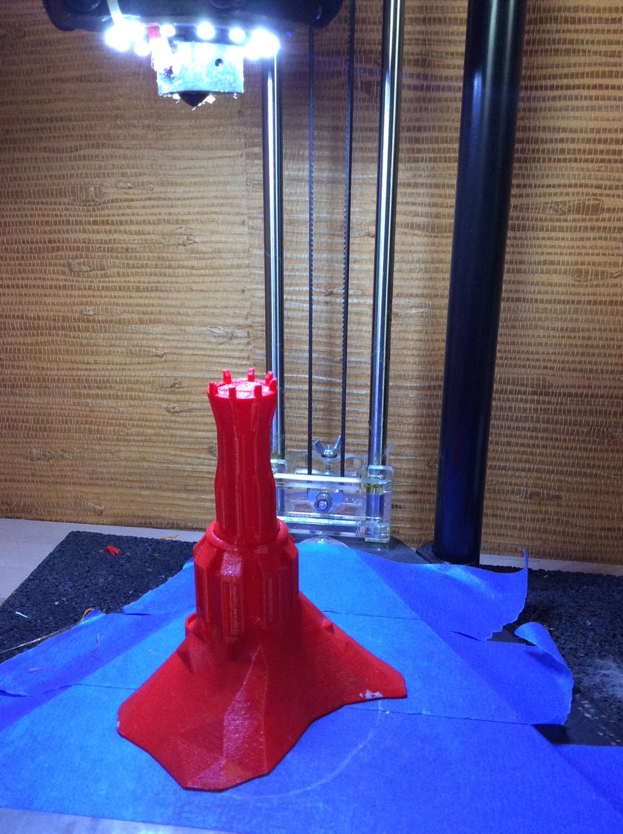

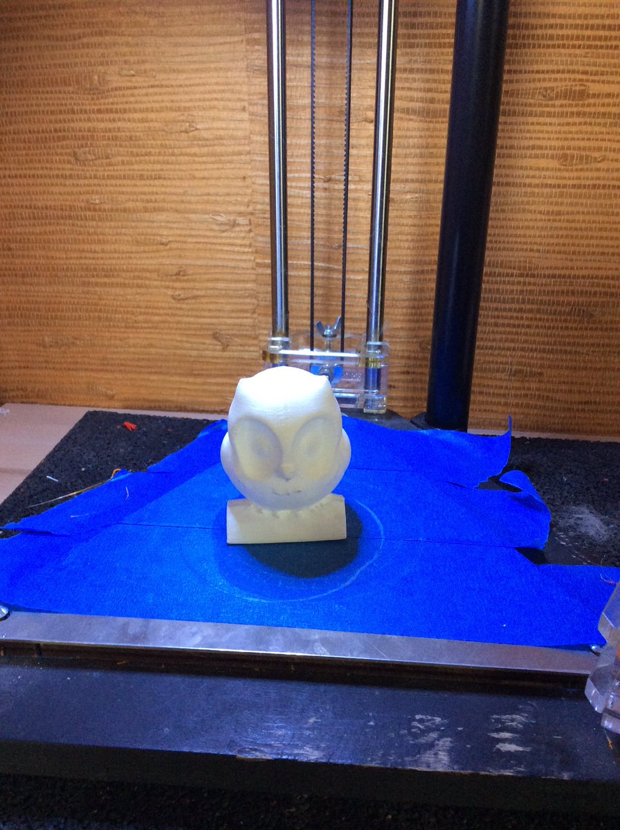

Voilà, on est enfin prêt pour une première impression !!! Tout excité, on choisit un modèle sur Thingiverse. On se souvient toujours de son premier “print” et pour nous c’était un modèle Minecraft.
Une fois le modèle soigneusement choisi, il faut le “slicer”. Ce terme désigne l’opération qui consiste à “trancher” notre modèle en couche pour fournir un “gcode” compatible avec notre imprimante. Deux slicers sont disponibles par défaut dans notre installation de Repetier Host : “Slicer3D” et “CuraEngine”. Ces deux slicers comportent de nombreuses options de configuration : vitesse d’impression, température de chauffe, type de support, type d’accroche… Soyons clairs, il faut un petit moment avant de maîtriser tous ces paramètres qui sont à ajuster en fonction du type de pièces et filament utilisé. Ceci pourrait faire à lui tout seul l’objet d’un autre article !
Pour une première impression 3D, on choisit généralement les paramètres par défaut avec une hauteur de couche de 0,2mm.

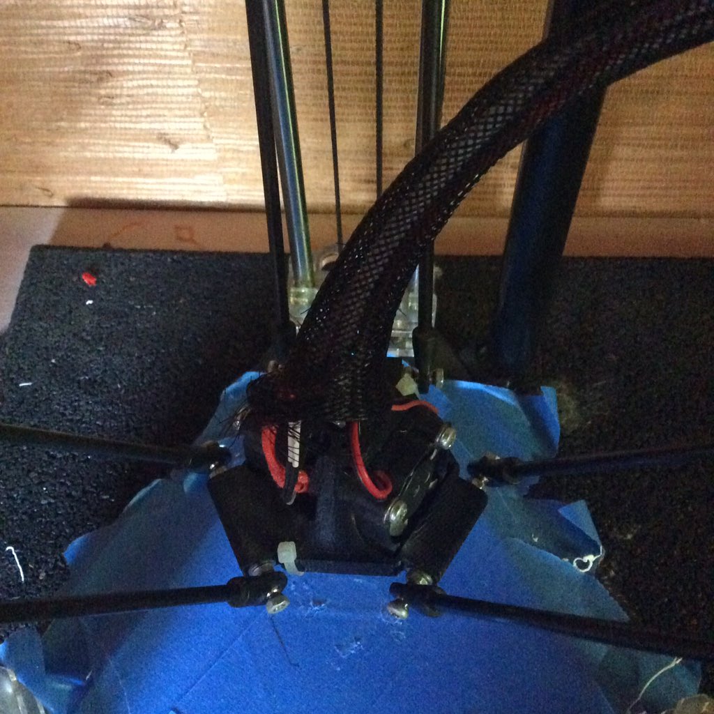

Dire que le premier “print” de sa vie fonctionne du premier coup serait mentir… En ce qui nous concerne, notre premier print a eu un problème d’accroche. En effet, la première impression n’a pas accroché à la plaque d’aluminium. Après un rapide tour sur les forums, on s’est rendu compte que le scotch bleu fournit dans le carton ne servait pas à attacher les fils… Il sert à recouvrir la plaque d’aluminium afin d’accrocher le plastique en sortie de buse.
A ce sujet, je vous conseille vivement d’opter pour une version extra-large de cet adhésif dans votre magasin de bricolage préféré car celui fourni de base est un peu léger au niveau taille.
Le polyimide (à utiliser pour l’ABS car résiste aux hautes températures) est à privilégier en bande de taille moyenne. Avec des bandes trop petites, c’est long et fastidieux et avec des bandes trop larges, ça fait plein de bulles !

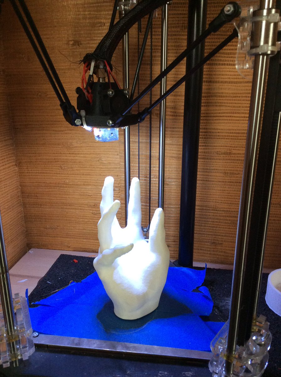

Depuis ce premier print, la µDelta n’arrête pas d’enchaîner les impressions que ce soit en PLA, en G-Fil et même en bois !

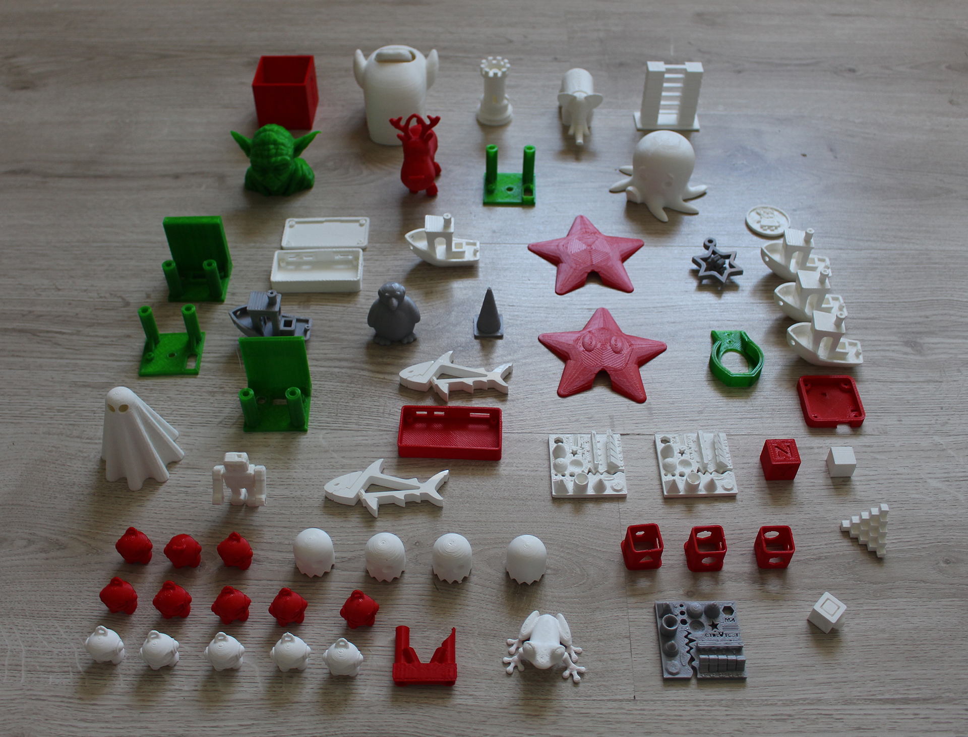

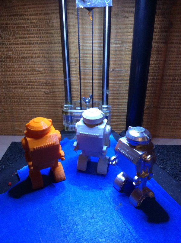

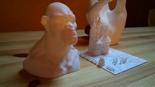

Allez, trêve de bavardage et places aux impressions!
Nos plus belles impressions
https://twitter.com/elcp72/status/698983441795313664
Premier test du #filament3d bronze @emotiontech sur leur MDelta
En sortie d'impression on dirait du bois (1/2) pic.twitter.com/dWCrnYwqCE— elcp72 (@elcp72) July 9, 2016
