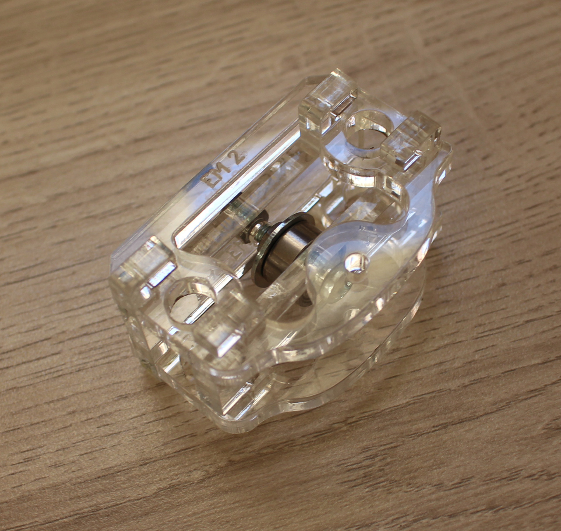

La µDelta utilise aussi un grand nombre de matériaux différents. C’est ce qui lui donne à mon sens son design si particulier :
Après avoir mené notre petite enquête, il s’avère que les plateaux sont en multiplis nautique. Ils sont usinés en Ariège puis peint dans un ESAT (un établissement et service d’aide par le travail). Ce dernier point mérite d’être noté (bravo).
Pièce en acrylique avec sa référence (EM2) pour faciliter le montage
Les pièces acryliques sont découpées au laser par plusieurs entreprises différentes dont une grande partie est en France (mais pas toutes). A noter que l’acrylique est souvent critiqué pour son côté fragile mais après plusieurs mois d’usage (parfois intensif), aucune casse n’est à déplorer. Il faut cependant prendre soin à ne pas trop serrer les vis qui maintiennent ces pièces.

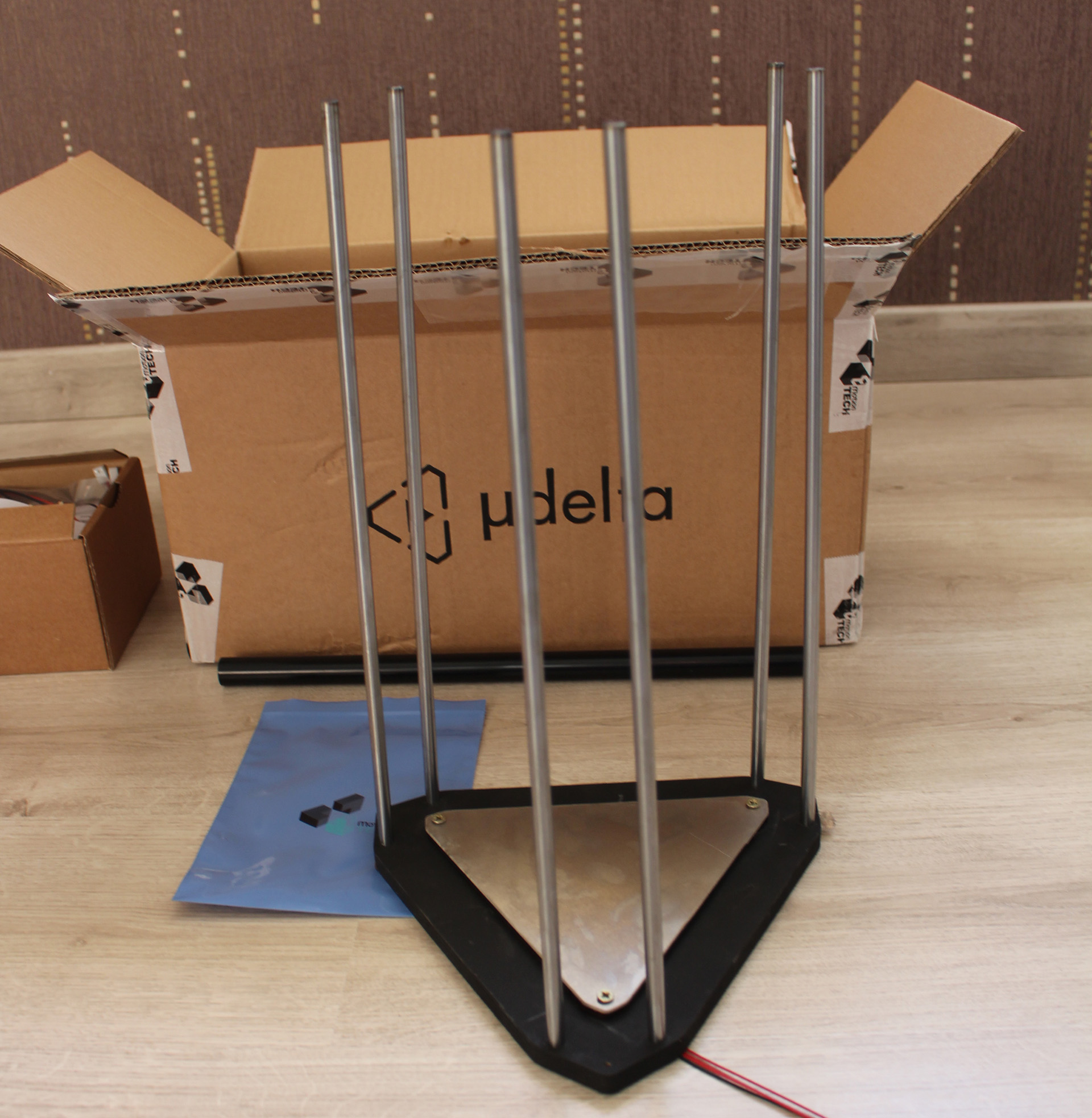

1 – Les deux plateaux tenues par de tiges rectifiés
La structure de la µDelta est constituée de deux plateaux en bois tenus et séparés par 6 tiges lisses rectifiées chromées de diamètre 8mm. Ces tiges sont constituées à 0.55% de carbone (CK55), offrant ainsi une très bonne solidité et rigidité. Elles sont rectifiées avec une précision de +/- 12 microns.
Ces tiges doivent êtes enfoncées en force dans les plateaux en bois avec au minimum un maillet. C’est une des premières étapes de la construction de la machine et on panique un peu car pour une machine de précision, on se dit que ça commence un peu “bourrin” quand même… De plus, il faut que l’écart entres les plateaux soit le même au niveau de chaque tige. Mais ça on ne le sait qu’à la fin et comme les tiges ont été enfoncées en force, il est difficile de modifier d’éventuels écarts. D’ailleurs, si vous n’avez pas de maillet, ne faites pas comme Mathieu le bœuf qui y est allé au marteau. Résultat des courses, l’extrémité des tiges était abîmé et ce fut encore plus dur pour lui de les insérer dans les plateaux et d’ajuster la hauteur ! Au pire, pour l’utilisation d’un marteau mieux vaut utiliser un tasseau.
Les tiges insérées dans le plateau inférieur de la petite Delta
On aurait aimé se passer de ce passage en force avec un système de fixations plus facile à manipuler. A noter la présence d’un système d’arrêt sur le haut des tiges. Ceci empêchera à la longue que le plateau du haut descende sous les vibrations de l’imprimante.

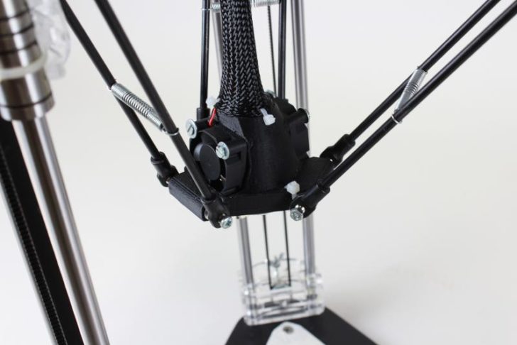

La tête d’impression est tenue par 6 biellettes en fibre de carbone qui sont attachées deux par deux aux chariots. Chaque chariot en montant et descendant entraîne ou éloigne la tête d’impression de son axe. De la vraie mécanique de modélisme, de qualité et de précision. C’est ce système qui rend le mouvement d’une µDelta si hypnotique .
La tête d’impression maintenue par 6 biellettes
Les biellettes portent la seule pièce imprimée en 3D de cette imprimante, qui elle-même porte la tête d’extrusion. La tête d’extrusion permet la conversion du filament froid sortant de la bobine en boudin extrudé se déposant sur le lit d’impression. Cette tête est un kit Hexagon 1.75mm. Le kit Hexagon est fourni avec une buse de 0,4 mm mais elle peut être remplacée par des buses de 0,3 ou 0,5 mm (que nous n’avons pas testées) . L’imprimante est d’ailleurs livrée avec une mini clé indispensable pour effectuer le changement de buse.
Il est mentionné dans la documentation qu’il faut bien serrer la buse avec cette clé, même avec le kit fournit de base. Je confirme car il nous est arrivé une petite mésaventure. N’ayant pas resserré la buse en sortie de carton, le filament qui sort à 200 degrés s’est mis à fuir. Ceci a rapidement été corrigé avec un petit tour de clé…

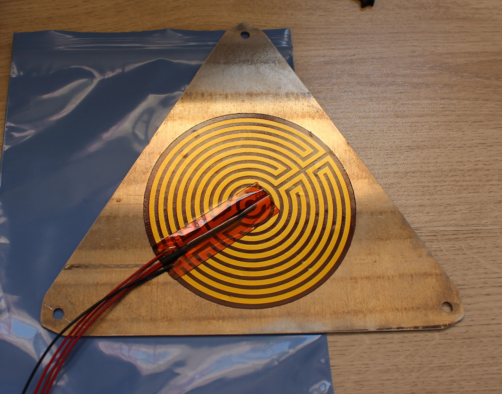

Le plateau chauffant
Le patch chauffant, le passe câble et les entretoises
Le patch chauffant collé bien au centre du plateau
Les entretoises fixées sur le plateau inférieur de l’imprimante
Le plateau chauffant est en fait un patch chauffant à coller sous le plateau en aluminium. Il est surélevé par trois entretoises. Une thermistance contrôle la température du plateau. Encore une fois, le soucis du détail est présent avec un tube le long d’un des axes qui permet de cacher et protéger les fils disgracieux.
A quoi peut bien servir un plateau chauffant ? Et bien à limiter la rétraction du plastique sur de grandes pièces : le phénomène de “warping“. Pour imprimer du filament ABS, il est juste indispensable et est conseillé pour du G-Fil.
Personnellement, pour des raisons sanitaires (on ne fera pas ici un cours sur les différentes compositions des filaments et leurs risques), mon fils n’imprime qu’en PLA . Dans ce cas, le plateau chauffant est vraiment optionnel en vue de la surface d’impression de la µDelta.

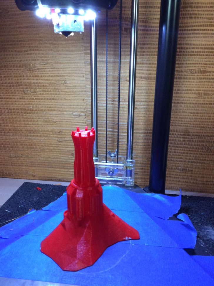

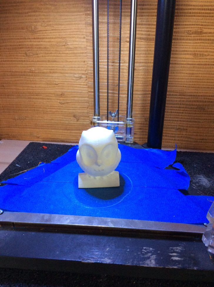

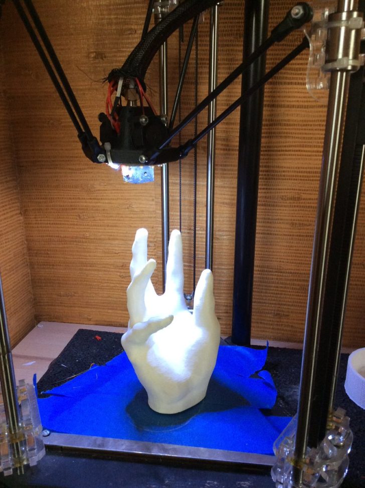

Dire que le premier “print” de sa vie fonctionne du premier coup serait mentir… En ce qui nous concerne, notre premier print a eu un problème d’accroche. En effet, la première impression n’a pas accroché à la plaque d’aluminium. Après un rapide tour sur les forums, on s’est rendu compte que le scotch bleu fournit dans le carton ne servait pas à attacher les fils… Il sert à recouvrir la plaque d’aluminium afin d’accrocher le plastique en sortie de buse.
Le fameux blue tape
A ce sujet, je vous conseille vivement d’opter pour une version extra-large de cet adhésif dans votre magasin de bricolage préféré car celui fourni de base est un peu léger au niveau taille.
Le polyimide (à utiliser pour l’ABS car résiste aux hautes températures) est à privilégier en bande de taille moyenne. Avec des bandes trop petites, c’est long et fastidieux et avec des bandes trop larges, ça fait plein de bulles !

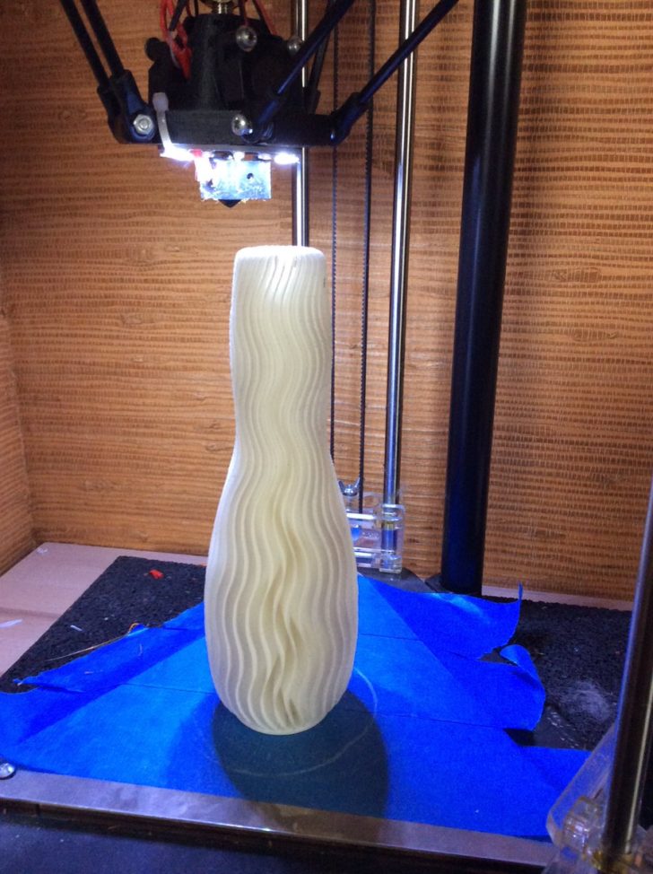

Depuis ce premier print, la µDelta n’arrête pas d’enchaîner les impressions que ce soit en PLA, en G-Fil et même en bois !
