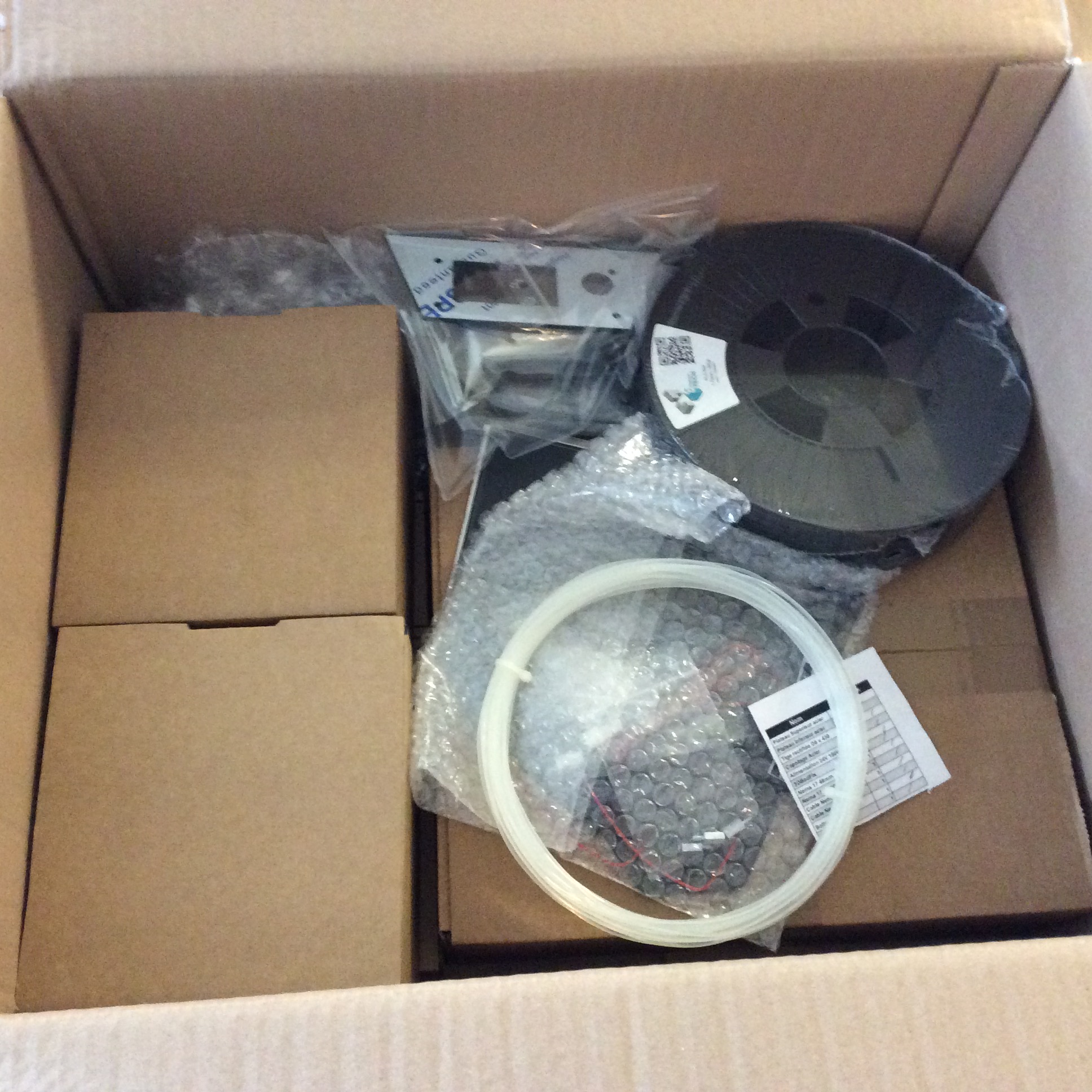

Unboxing

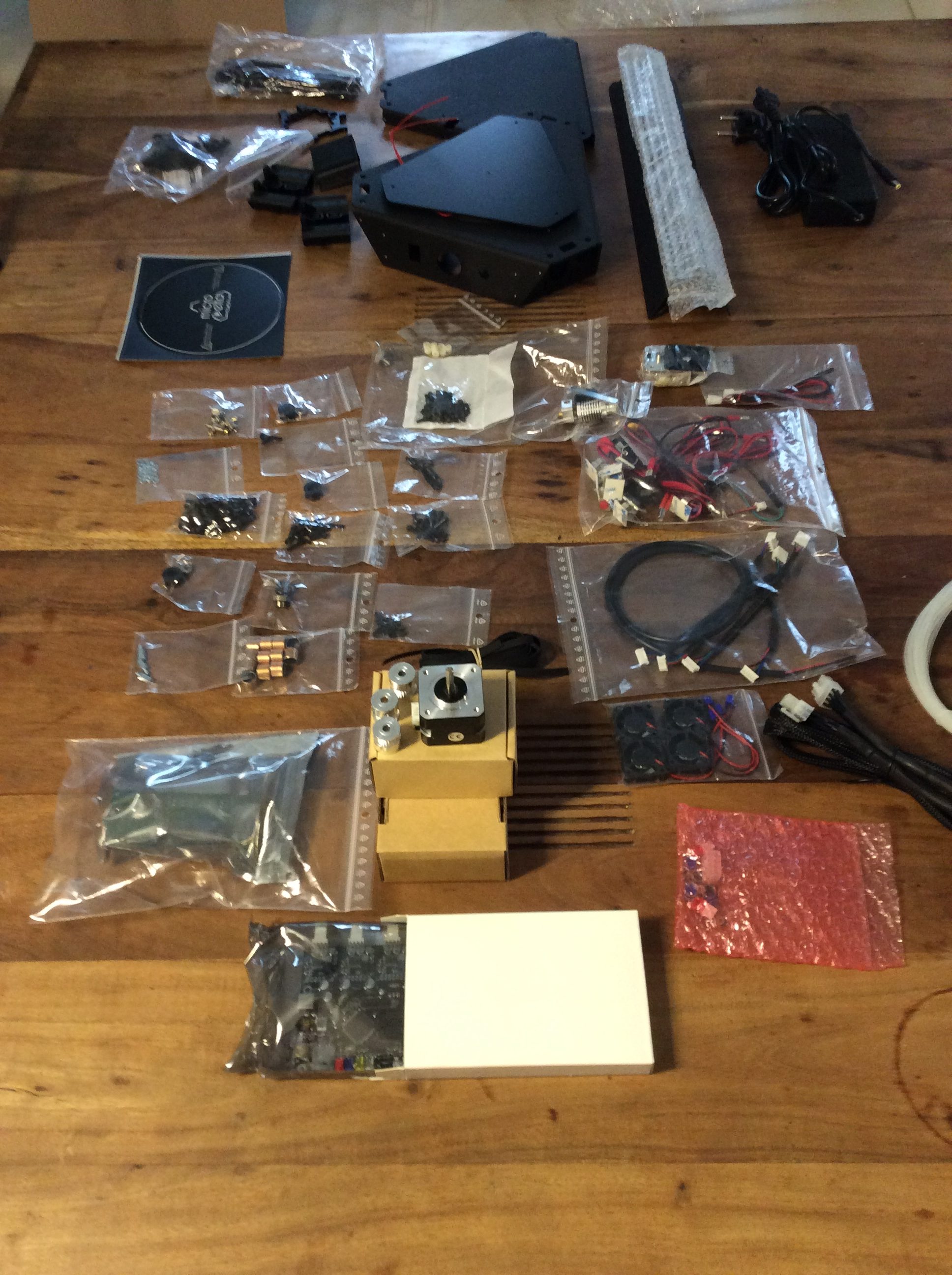

La première chose que l’on remarque à la réception du colis est son poids : à peu près 9 kg. Tout de suite, on sait que l’on n’a pas acheté une imprimante tout en plastique mais bien du lourd. Comme à son habitude, eMotionTech a opté pour un packaging assez sobre mais néanmoins très sécurisé : papier bulle, petites boites en carton avec des sachets et toute l’électronique est bien protégée.  Résultat : rien de cassé pendant le transport.
Une petite amélioration pourrait être envisagée en annotant les sachets de vis pour s’y retrouver plus rapidement.
Contrairement à la µDelta 1.1, on a ici une uniformisation dans les matériaux utilisés pour les pièces :
La qualité et la solidité des matériaux utilisés nous laisse à penser qu’au final la machine sera très solide et d’un aspect très industriel. Et cela va s’avérer être le cas !

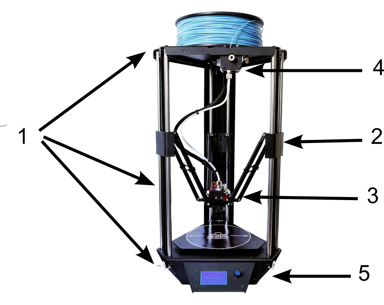

On distingue grosso modo 5 parties dans le montage de la MicroDelta Rework  :
  1. La structure composée des deux plateaux et des barres rectifiées
  2. Les chariots, courroies et les moteurs
  3. La tête d’impression
  4. L’extrudeur
  5. L’électronique (bien cachée ici)

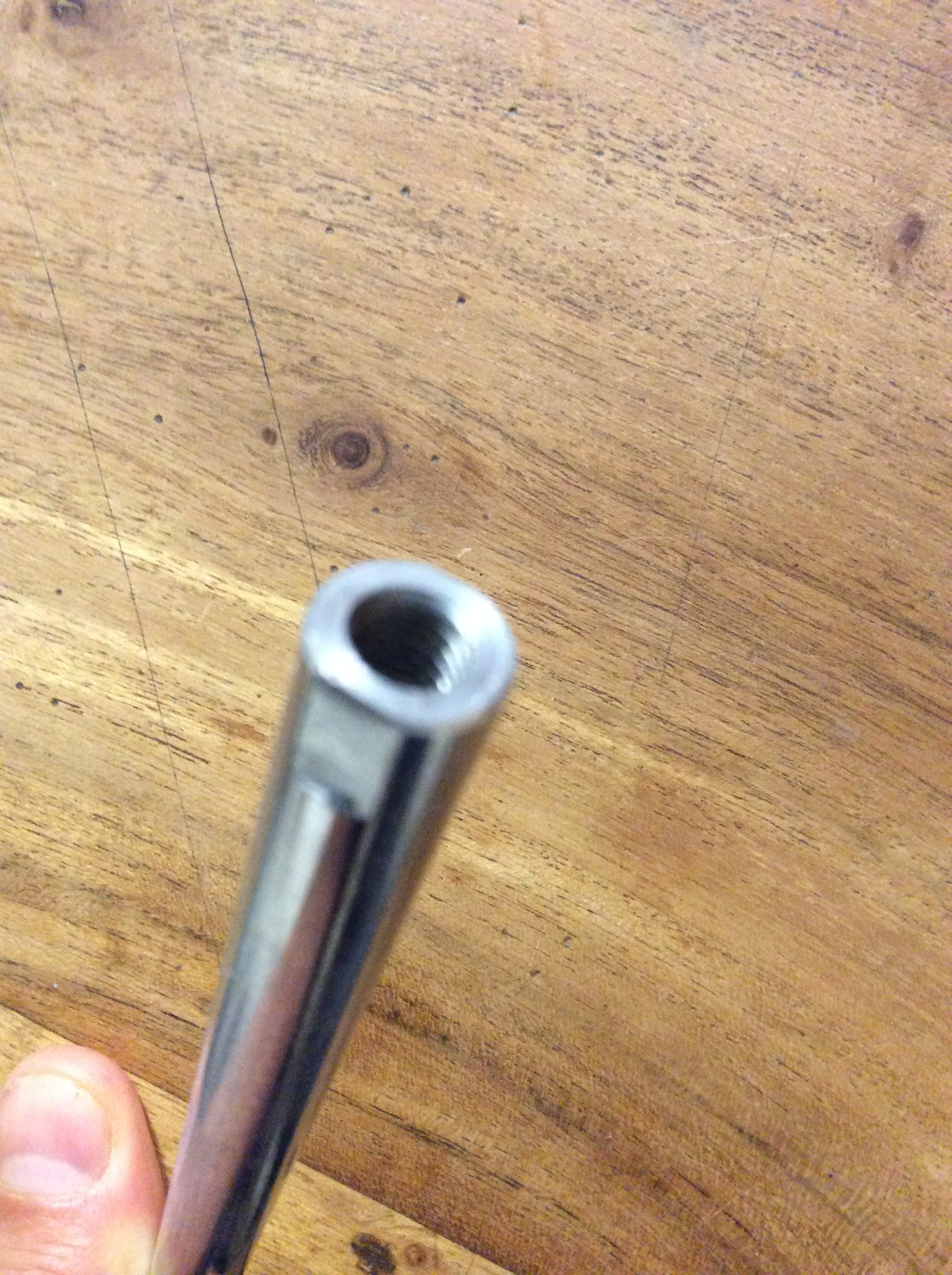

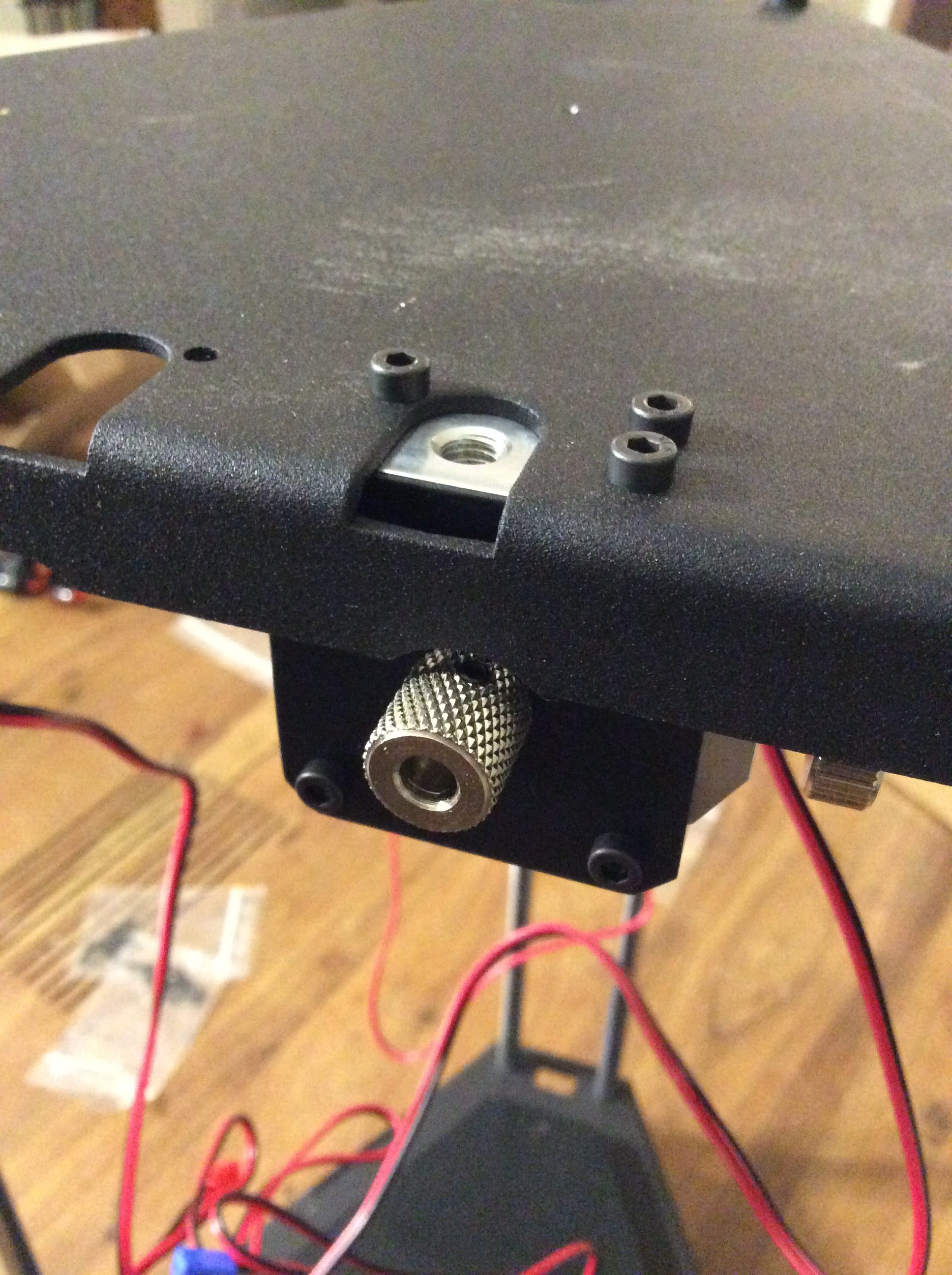

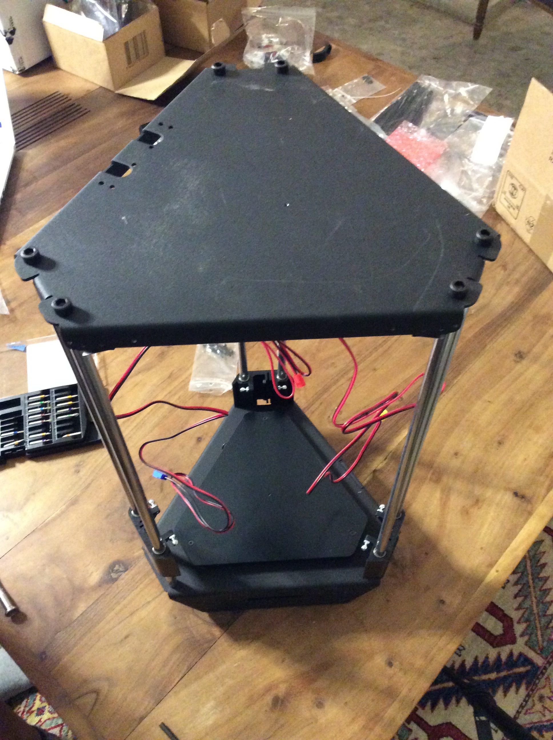

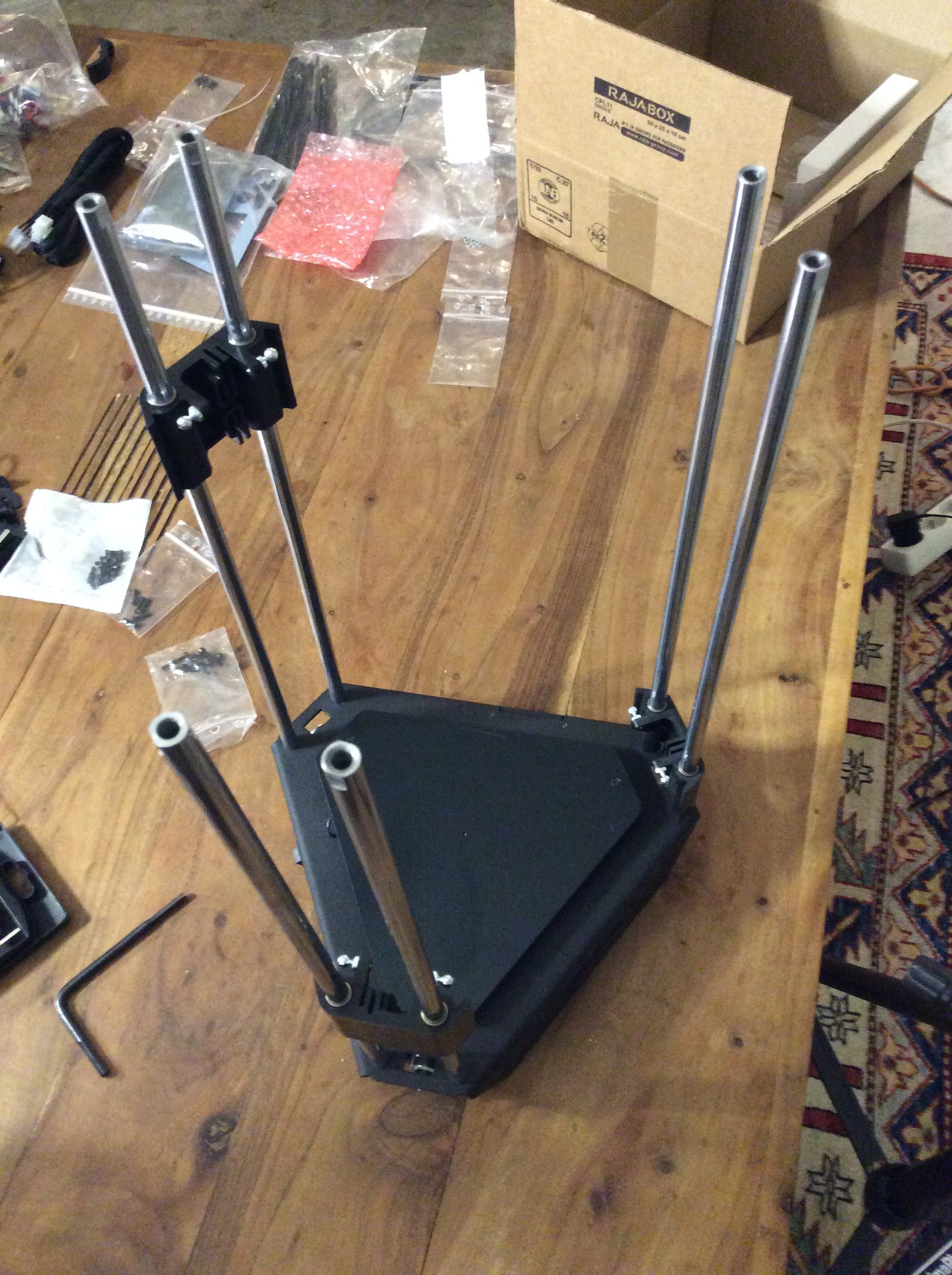

1 – Les deux plateaux tenus par de barres rectifiés
Les deux plateaux sont en Acier plié. Le plateau du bas contient toute l’électronique et les moteurs. Le plateau du haut lui se contente de supporter l’extrudeur, les poulies, les EndStops et bien entendu la bobine.
Le choix de cette architecture (électronique et moteur en bas) n’est pas le fruit du hasard :
Les câbles qui relient la carte mère du plateau du bas aux composants du plateau du haut sont protégés et relativement bien cachés par une gouttière. Ce cache (aussi en acier plié) est vissé sur les plateaux, ce qui ajoute encore plus de rigidité à la structure.
Les deux plateaux sont maintenus par 6 barres rectifiées de 10 mm, taraudées en leurs extrémités. Ces barres sont fixées au plateau par des vis directement vissées dans les barres. Donc pas de soucis de calcul de distance entre le plateau du haut et du bas. Ce système assure que les deux plateaux sont parfaitement alignés. Encore une fois, cet assemblage direct assure la rigidité de l’ensemble.
Le plateau du bas repose sur des mini pieds en caoutchouc. Les différents éléments et accessoires sont directement vissés sur les plateaux en acier avec pour chacun un perçage approprié. Durant tout le montage de l’imprimante, chaque élément de la structure s’intégrait parfaitement dans son emplacement sans être à aucun moment obligé de forcer.
On l’aura bien compris, les maîtres mots de cette conception sont solidité et rigidité. Le fait que toutes les pièces soient percées par usinage fait qu’il n’y a aucun doute pendant sa construction et pas de jeu à la fin du montage.

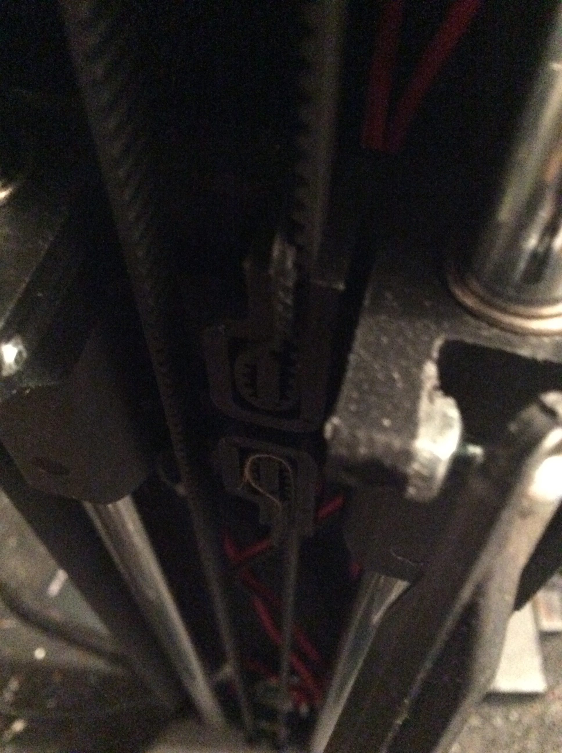

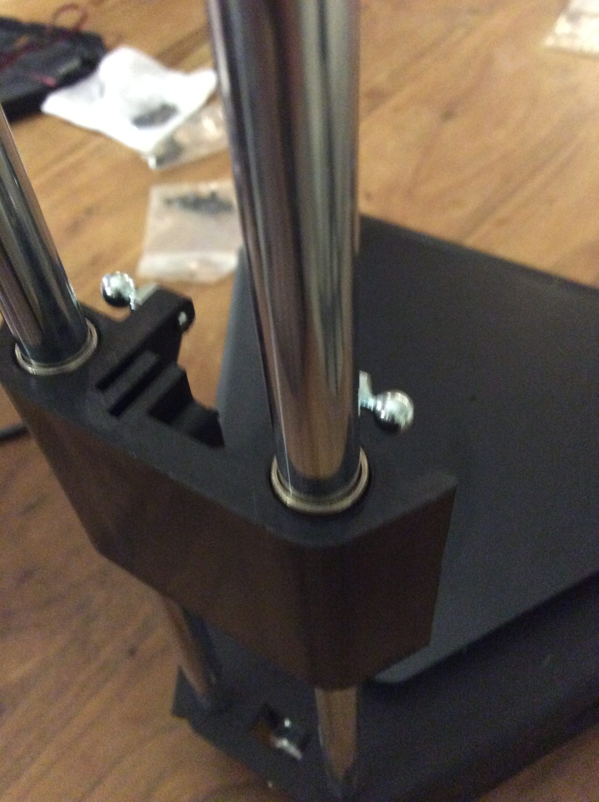

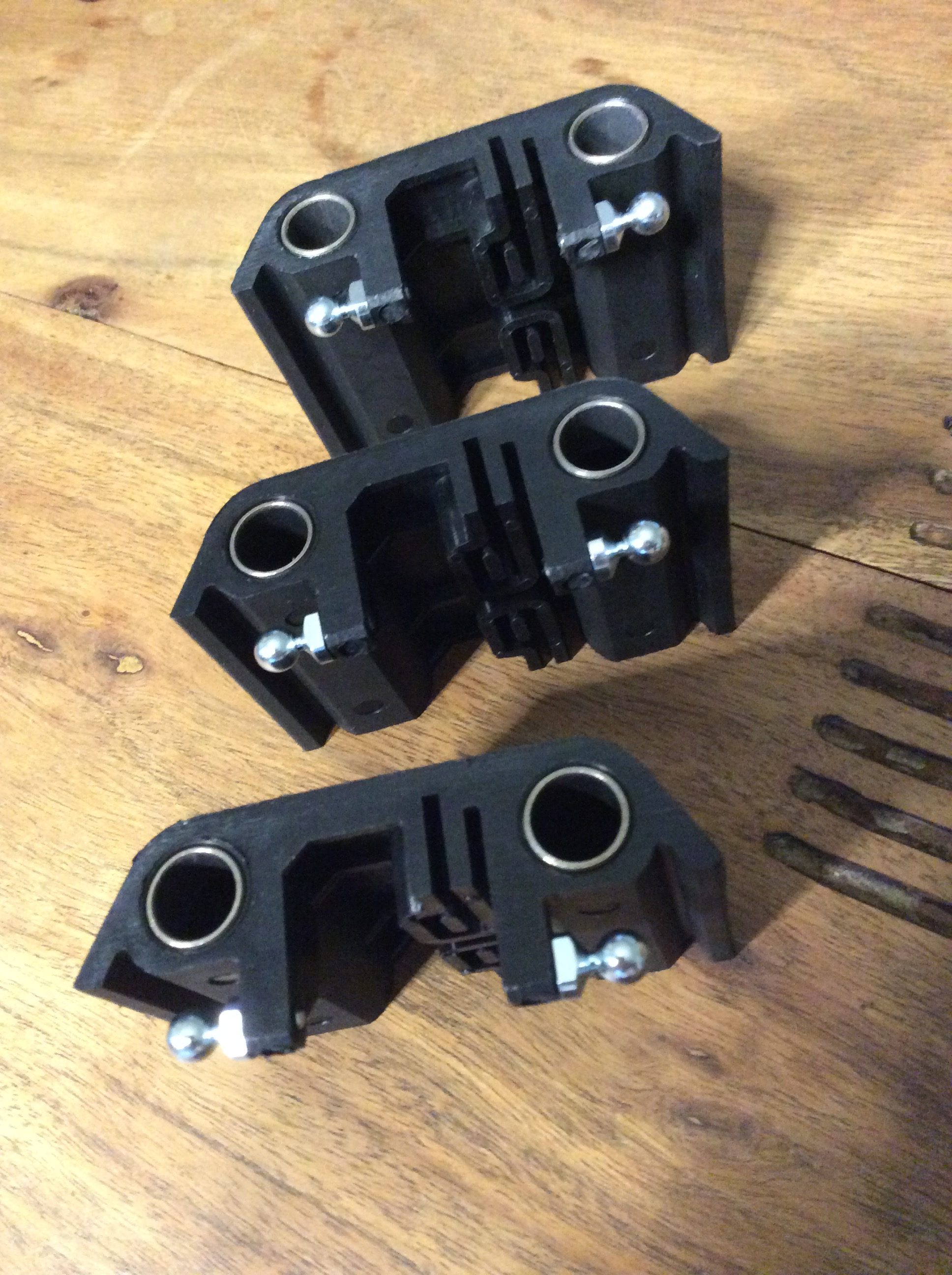

2 – Les chariots avec courroies et moteurs
Les chariots sont en plastique moulé et donc d’une seule pièce. Pas de roulements à billes mais des paliers lisses (moins d’usure à terme) pour faire coulisser les chariots le longs des tiges verticales. Les chariots sont reliés aux moteurs par des courroies GT de pas 2 mm. Nullement besoin de serrer les câbles pour faire maintenir les courroies aux chariots. Elles sont maintenues directement par pression en s’emboîtant dans un espace prévu à cet effet. Les moteurs du bas sont réglables en hauteur. Il est ainsi possible de plus ou moins tendre les courroies pour obtenir la tension désirée.
La tête d’impression est reliée aux chariots par des biellettes en plastique injecté qui se clipsent sur des rotules. Les rotules ont une forme qui permet beaucoup plus d’angle et donc une surface d’impression optimisée. Il n’y a pas de vis dans l’assemblage de cette partie et donc plus de jeu possible. Avec ce système il suffit de déclipser les billettes pour rendre la tête d’impression entièrement libre.
3 EndStop sont fixés sur le plateau du haut pour indiquer la fin de course des chariots.
Au final, on a un ensemble qui coulisse parfaitement bien en limitant les jeux entre les pièces et les vibrations. Question montage, rien à redire si ce n’est que clipser les biellettes sur les rotules nécessite un peu de force dans les doigts et donc pour un enfant un petit coup de pouce de ses parents peut être envisageable.
C’est aussi à cette étape que l’on calibre correctement les barres verticales. Le processus consiste à serrer et desserrer les tiges afin d’obtenir un calibrage satisfaisant qui fait bien coulisser les chariots. C’est d’ailleurs la seule phase de doute dans la construction de cette imprimante. Et oui, on se pose la question de savoir si les chariots coulissent assez ou pas.

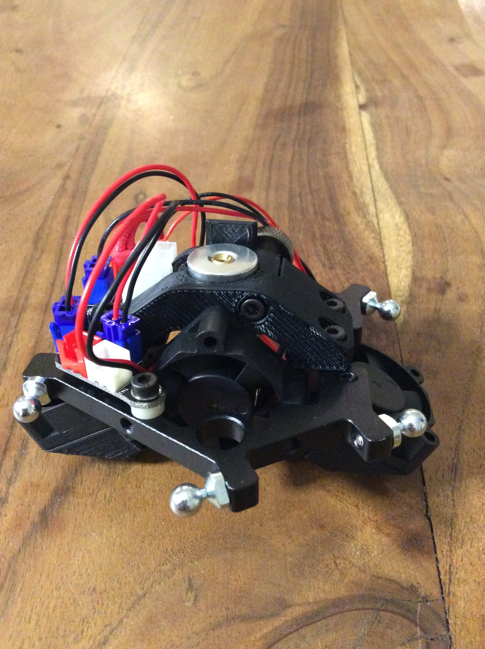

3 – La tête d’impression

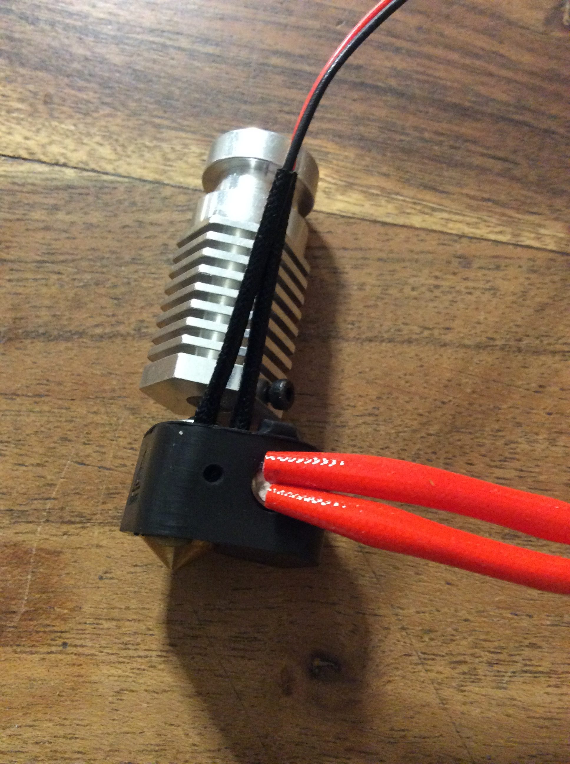

La tête d’impression est aussi en métal. En revanche, tout le reste est en impression 3D soit : le cache de la HotEnd et les accessoires des ventilateurs.
La HotEnd est une Hexagon 1.75 mm. Elle est astucieusement positionnée sur la tête d’impression. La retirer est un jeu d’enfant car il suffit de dévisser une vis qui d’ailleurs est maintenue pour plus de facilité par une molette. Ceux qui ont déjà une imprimante 3D Reprap le savent bien : retirer facilement une HotEnd pour maintenance est vraiment très confortable.
La Hotend et la tête de la buse sont refroidis par des ventilateurs de 3 cm. Un ventilateur a la charge de refroidir la HotEnd et les deux autres de refroidir le filament en sortie de buse.

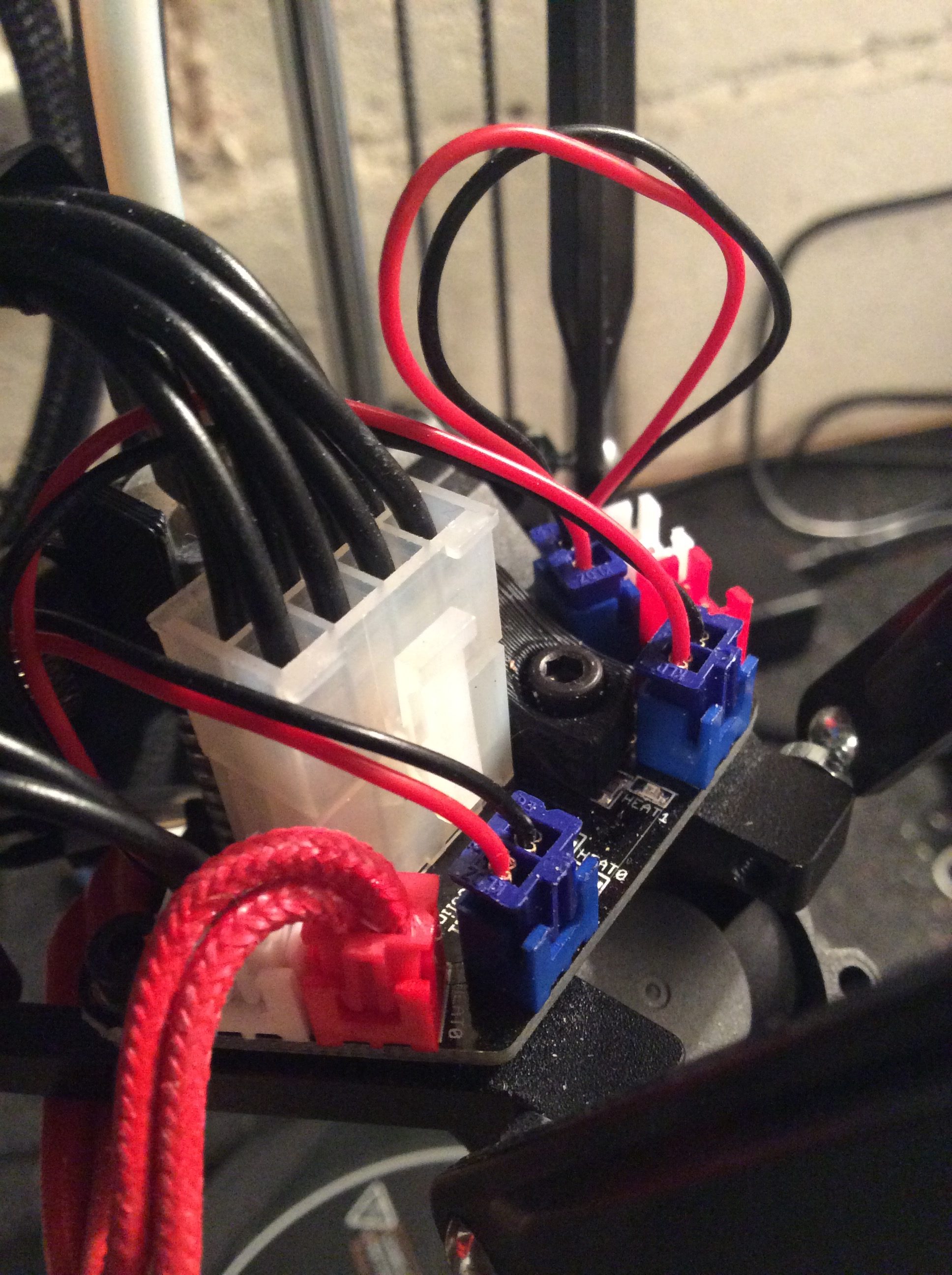

Sur le corps de la tête est accroché une mini carte sur laquelle sont branchés HotEnd, Thermistance, Résistance et Ventilateurs. De cette carte part un seul faisceau jusqu’à la carte mère. Pour libérer la tête d’impression il suffit de retirer cette unique câble.
On remarque pleins d’emplacements disponibles sur la tête d’impression ainsi que sur la mini carte et cela nous amène à penser que des extensions sont à venir…

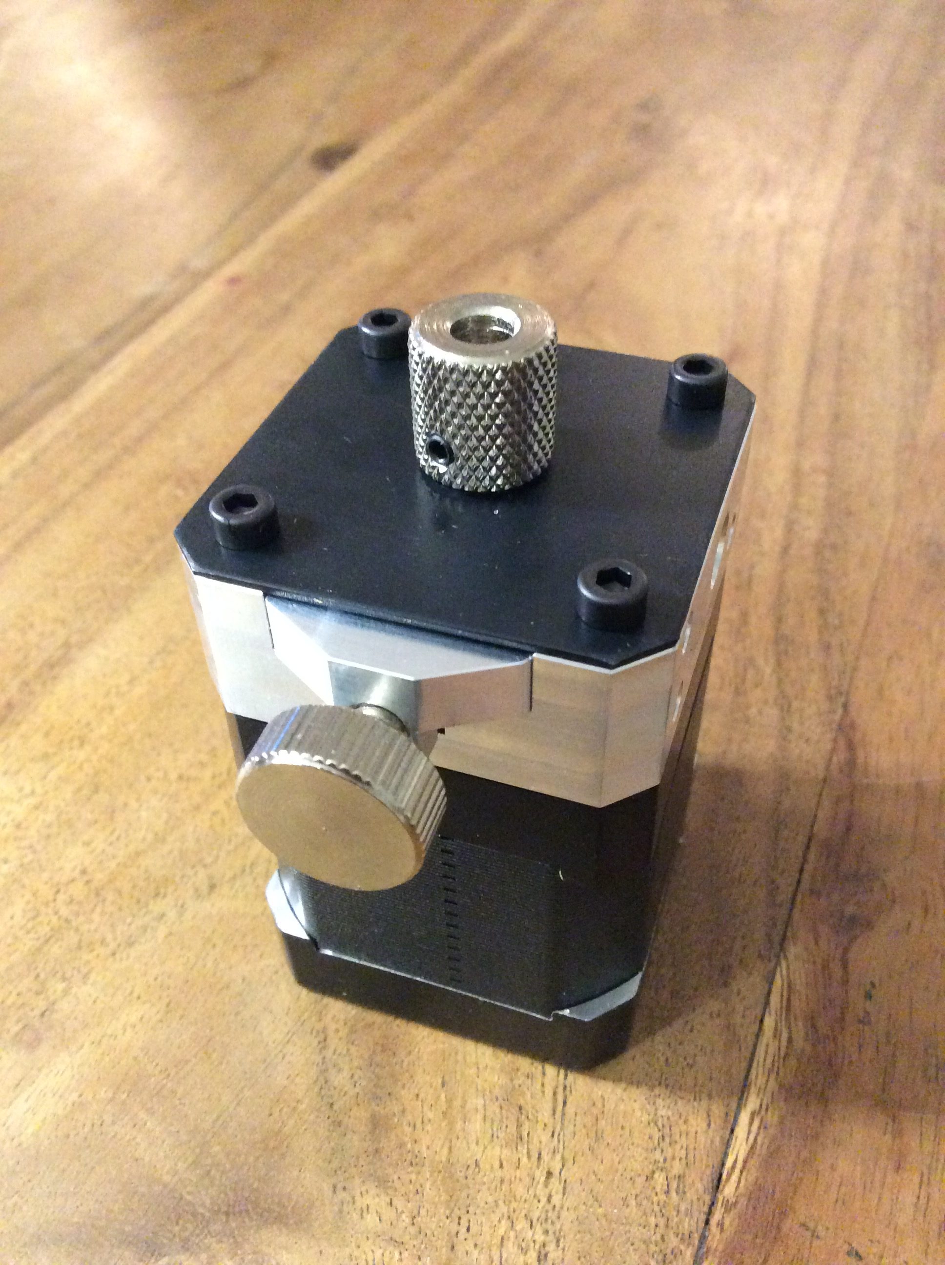

eMotionTech a lui même conçu l’extrudeur de cette imprimante 3D et l’a baptisé : l’eMoStrudeur. Il est tout en métal (aluminium et acier) et il est conçu pour du filament de diamètre 1.75 mm.  Il n’y a pas d’espace vide sur le passage du filament à l’intérieur de l’eMoStrudeur. Cela lui permet d’accepter tous les types de filament et même les flexibles.
La pression exercée sur le filament par la roue crantée à l’intérieur de l’eMoStrudeur est réglable finement par une molette très facilement accessible. Cette même molette permet par simple pression de débrayer le système et donc de retirer simplement le filament à la main. Une autre molette directement fixée sur l’axe du moteur permet aussi de faire avancer/reculer manuellement le filament une fois les moteurs stoppés.
La MicroDelta Rework est en mode Bowden. C’est à dire que l’extrudeur est fixé sur l’imprimante et pousse à travers un tube de PTFE le filament jusqu’à la HotEnd. Les deux extrémités du tube de PTFE sont fixées par deux PneuFit olives qui assurent le parfait le maintient du tube.
NB : une petite astuce si l’olive a du mal à passer : biseauter légèrement les bords tout autours du PTFE pour faciliter le passage de l’olive.
Cet extrudeur est très bien pensé, simple d’utilisation et a un design très soigné. A noter qu’il est très facile de le monter/démonter pour son entretien. Un emplacement pour un deuxième eMoStrudeur est déjà prévu sur la machine pour l’option bi-extrusion.

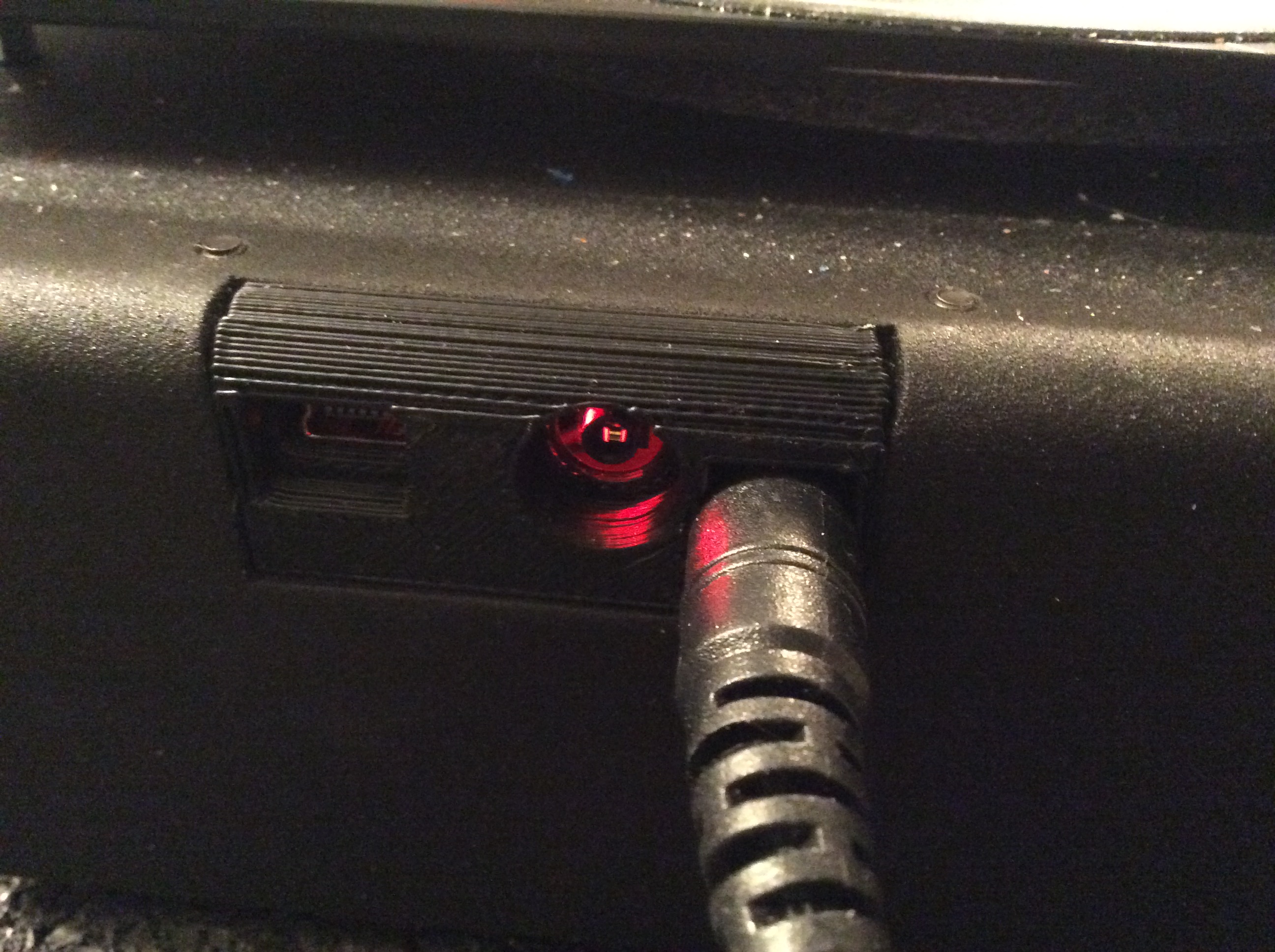

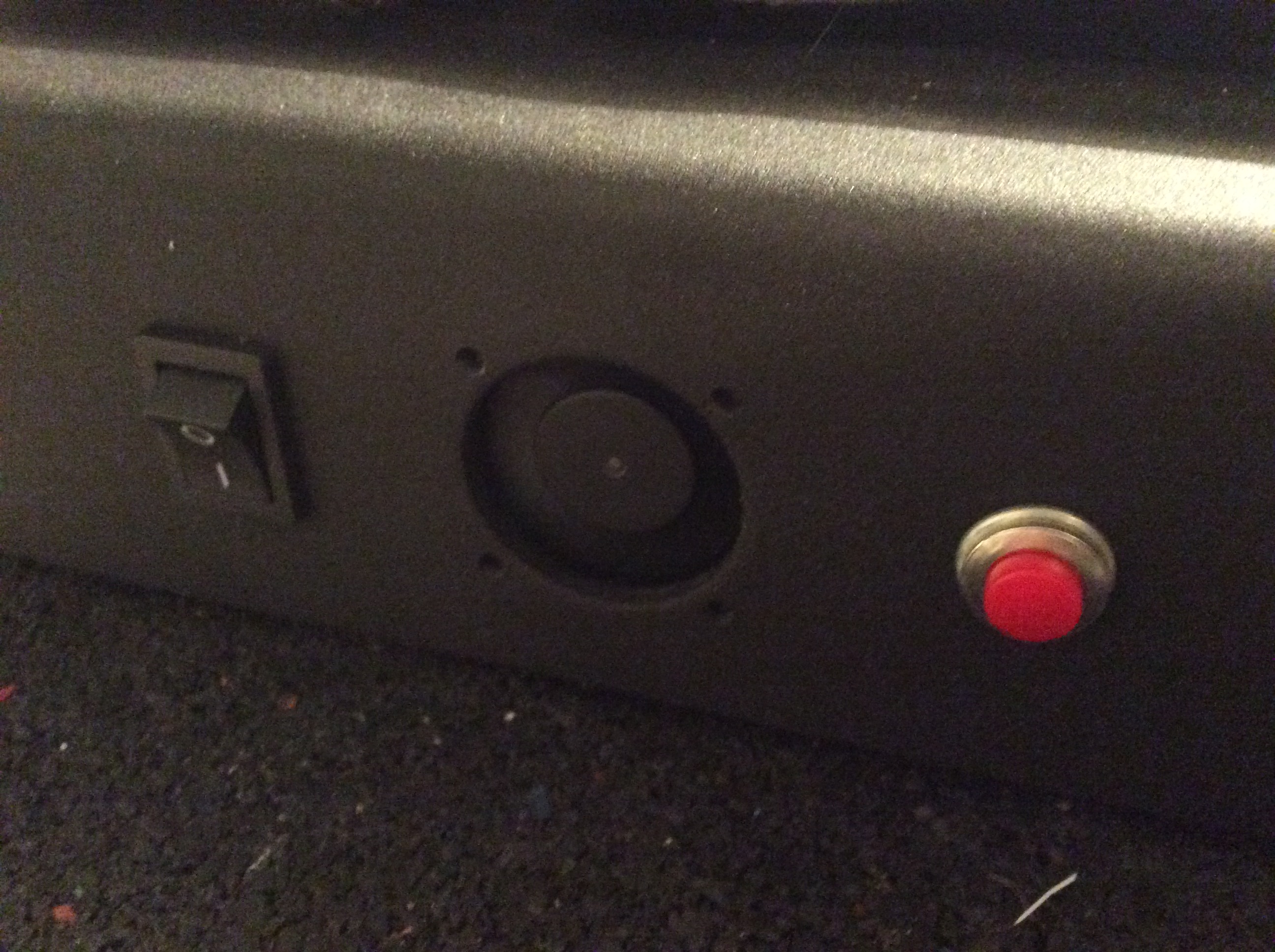

L’imprimante possède un bouton Marche/Arrêt et Reset accessibles sur le plateau bas. Cela paraît anecdotique mais sur une imprimante Reprap à ce prix c’est vraiment pas toujours le cas. Et pourtant c’est très pratique je vous l’assure.
Trois connecteurs femelles (maintenus par une pièce imprimée en 3D) sont aussi présents sur le plateau bas : l’entrée d’alimentation, un port mini USB et un jack audio. Non l’imprimantes 3D ne parle pas. Ce dernier est utilisé pour l’outil de calibrage (voire plus bas).  L’ensemble est refroidi par un ventilateur.

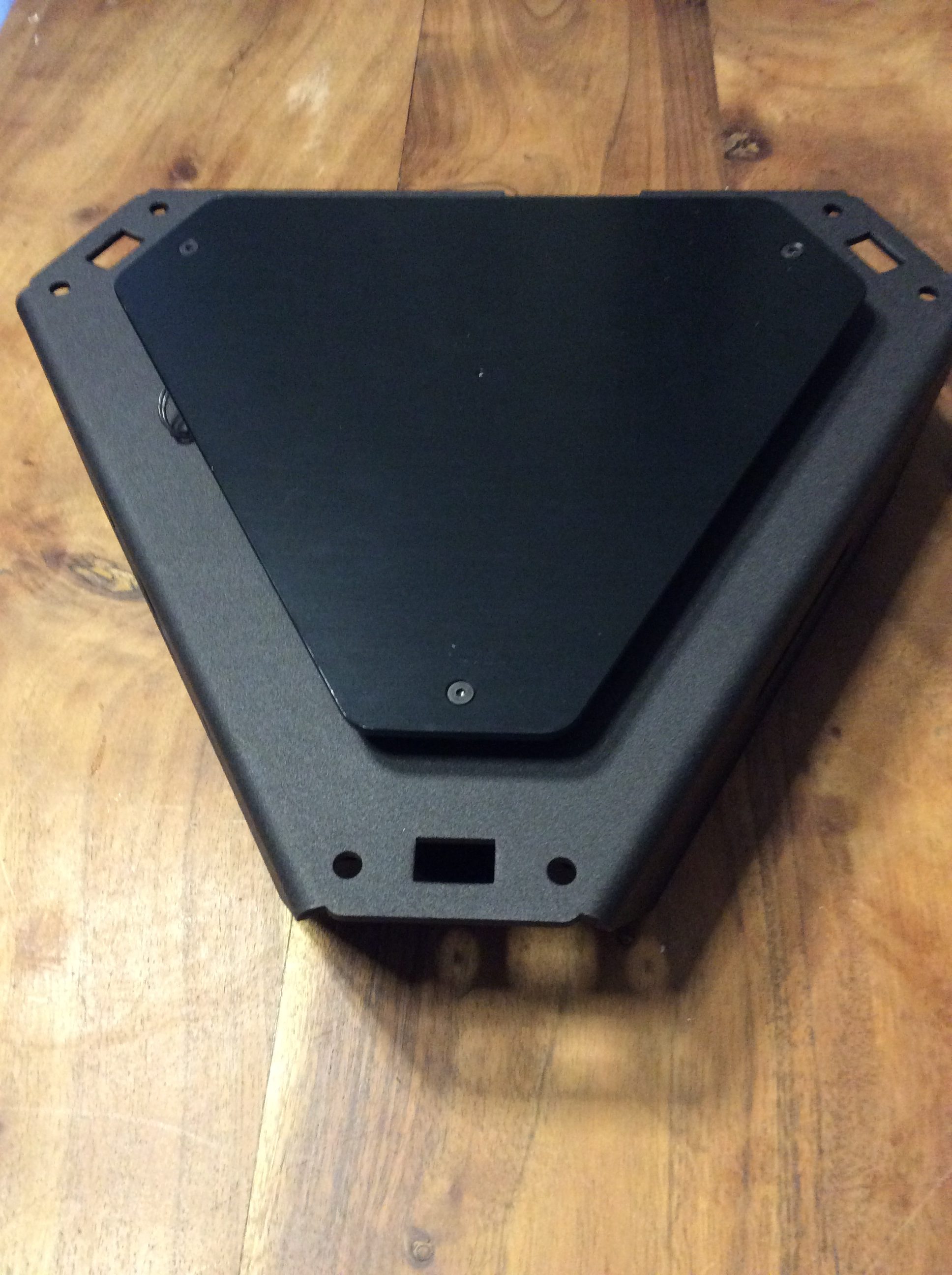

Le plateau chauffant
Le plateau chauffant est en fait un patch chauffant à coller sous le plateau en aluminium anodisé noir et isolé par une mousse. Il est surélevé par trois entretoises. Une thermistance contrôle la température du plateau.
A quoi peut bien servir un plateau chauffant ? Et bien à limiter la rétraction du plastique sur de grandes pièces : le phénomène de “warping“. Pour imprimer du filament ABS, il est juste indispensable. Il est conseillé pour du G-Fil. Il permet aussi une meilleure accroche sur le plateau.
Le plateau chauffant est bien sûre compatible avec le patch d’accroche 3DBedFix fourni avec l’imprimante.

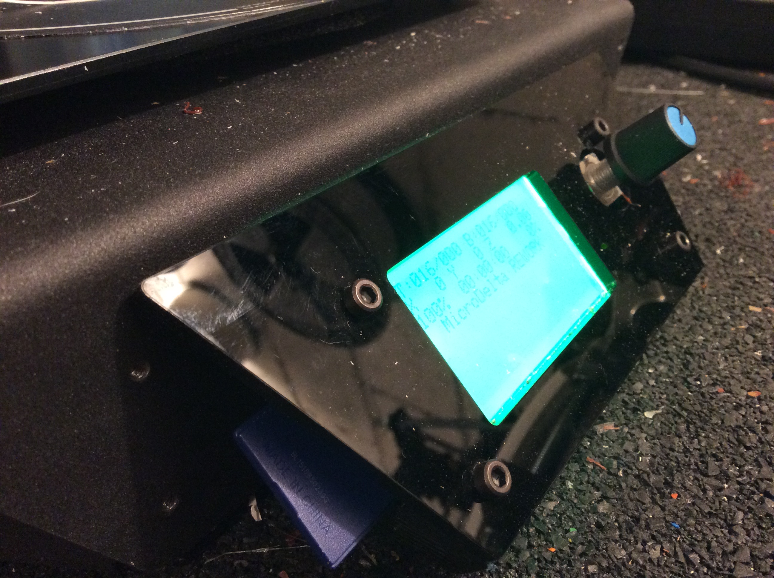

Le LCD avec support carte SD
Voilà une option qui ne devrait pas en être une. Avoir un imprimante 3D autonome sans avoir un ordinateur constamment branché c’est quand même très pratique. Cela permet d’ailleurs de poser son imprimante où l’on veut… Au sous sol par exemple, sans pour autant négliger la sécurité (présence, détecteur de fumée, etc.).
Le LCD possède un lecteur de carte sur lequel on peut enregistrer le gcode de ses impressions. Attention, la carte SD externe n’est pas fournie. Le LCD est un écran monochrome de 128×64 point et de 2,1′.
Le support du LCD est en Acrylic noir. En revanche, il faut imprimer les deux supports latéraux. Pas d’inquiétude cependant, c’est une pièce sans aucune difficulté.
Le menu est en français et c’est un vrai bonheur. Un affichage par défaut qui montre la température de l’extrudeur, du bed, la vitesse d’impression et le pourcentage d’évolution de l’impression.
Le nombre d’options du LCD est impressionnant et mériterait à lui tout seul un article. Je vais vous décrire ceux que mon fils et moi même utilisons le plus souvent :

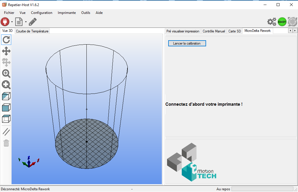

Pour réaliser tout ça, eMotionTech s’appuie sur le logiciel open-source Repetier Host. Sur leur site est disponible une version de Repetier Host entièrement configurée pour la MicroDelta Rework avec, en plus, un “plugin” pour la contrôler et la calibrer. L’installation se fait sans soucis (Windows pour nous) ainsi que l’installation du pilote USB.
Une fois le pilote installé, la carte SD de la carte mère est visible depuis l’explorateur de fichier. Il est demandé ensuite d’y déposer par simple glisser/déposer les fichiers appropriés aux options de votre imprimante. Encore une fois, cette étape se passe sans soucis et l’opération est accessible sans connaissance particulière en informatique.
A partir de ce moment, il est possible de contrôler l’imprimante depuis Repetier Host. Ce dernier a été installé avec une configuration par défaut pour les principaux filaments du marché et la configuration de l’imprimante (taille, caractéristiques, etc.). Le plugin permet de calibrer correctement l’imprimante.
Le calibrage de l’imprimante
L’imprimante étant à monter soi-même et malgré la rigidité de cette dernière, il existe de minimes différences entre chacune d’elles après le montage. Voila pourquoi il est nécessaire de calibrer l’imprimante pour qu’elle détermine la planéité du plateau et la hauteur de ce dernier par rapport aux EndStop. Ces deux étapes peuvent se faire soit depuis un ordinateur, soit depuis l’écran LCD.

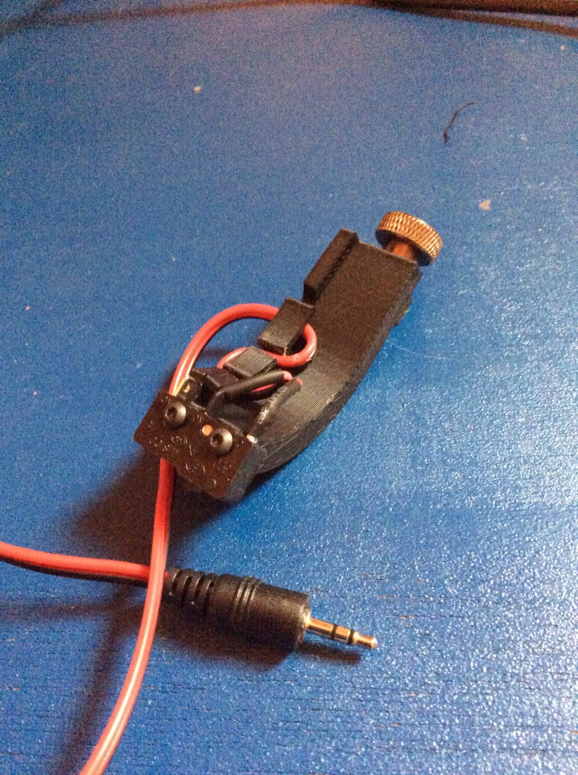

Le calibrage est considérablement simplifié par un petit module à installer sur la tête d’impression et à brancher dans le jack approprié sur le plateau du bas. Ce module est un mini EndStop qui, par tâtonnements réguliers, va permettre de déterminer et d’enregistrer la planéité du plateau dans la carte mère. Cette étape est un peu longue mais vraiment amusante à regarder.
Une fois le calibrage terminé, l’imprimante a besoin de connaitre la hauteur en Z Max de l’imprimante. Pour cela, on n’échappe pas à la technique dite de la “feuille de papier” qui consiste à faire descendre la buse pas à pas jusqu’à ce qu’elle coince un peu la feuille sur le plateau du bas.
