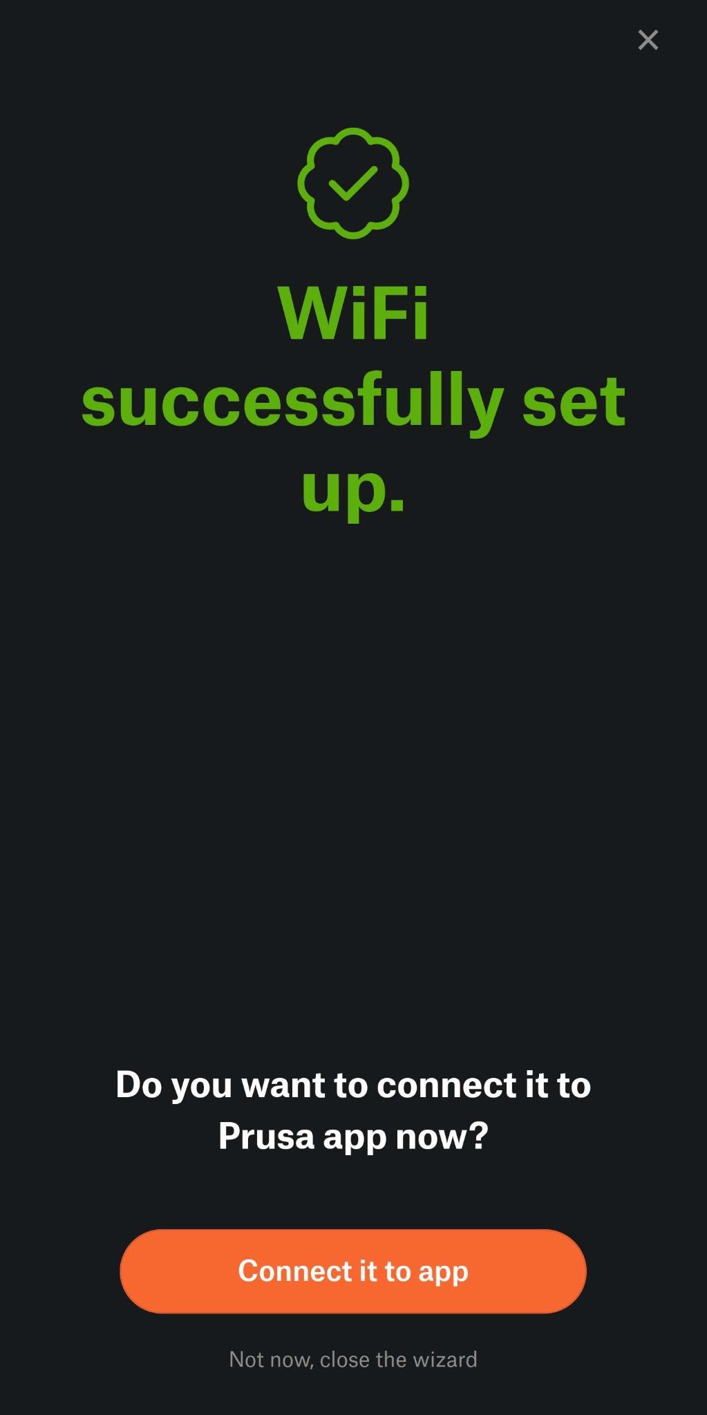

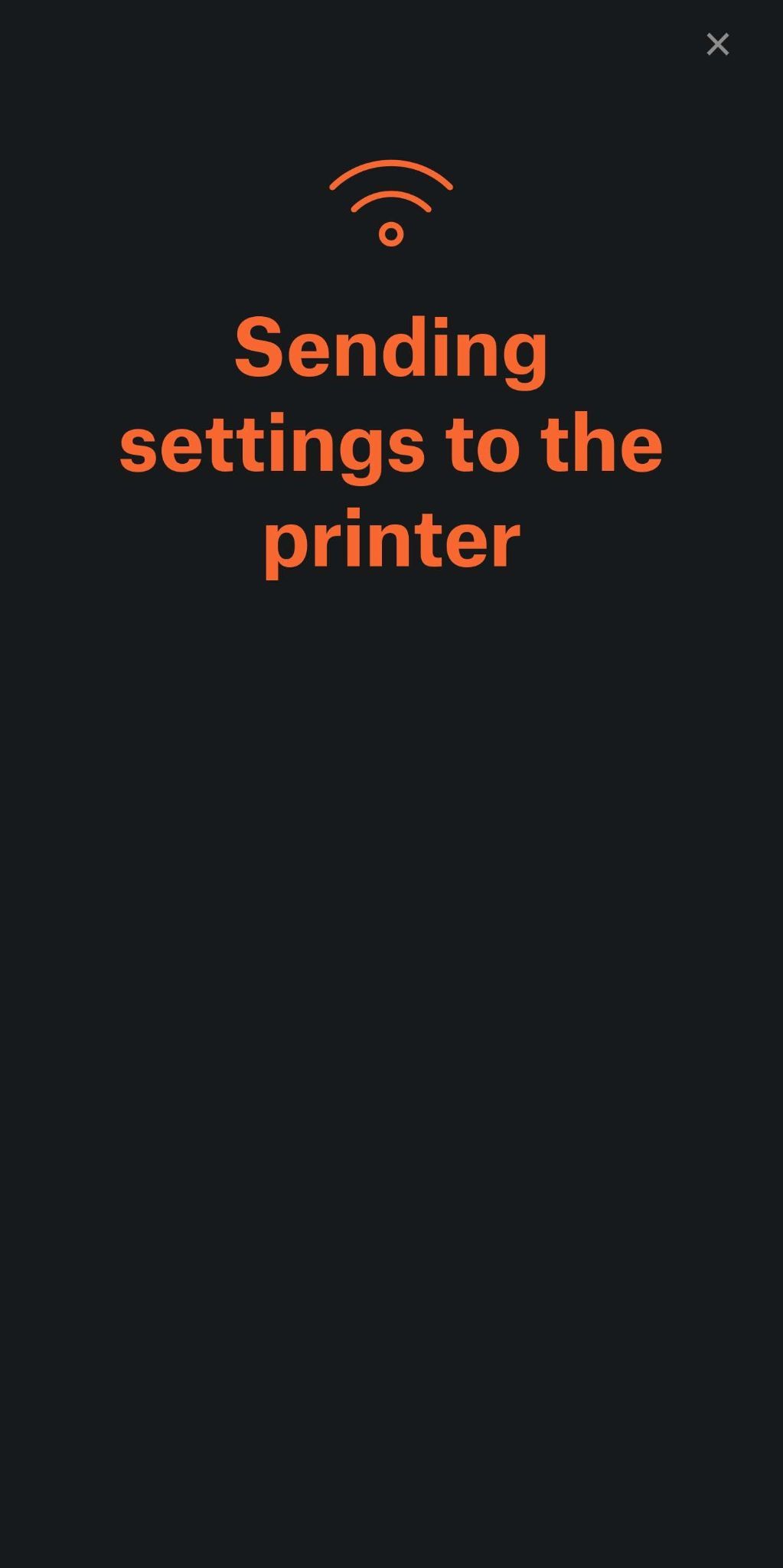

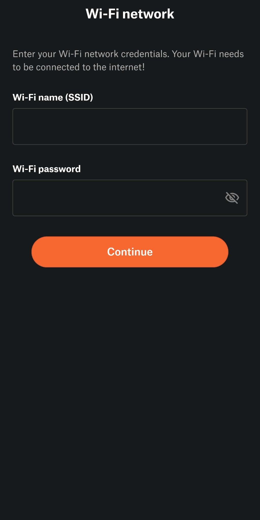

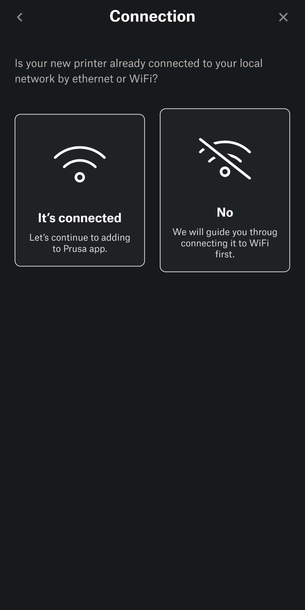

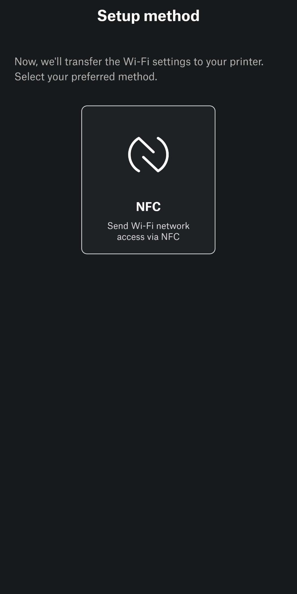

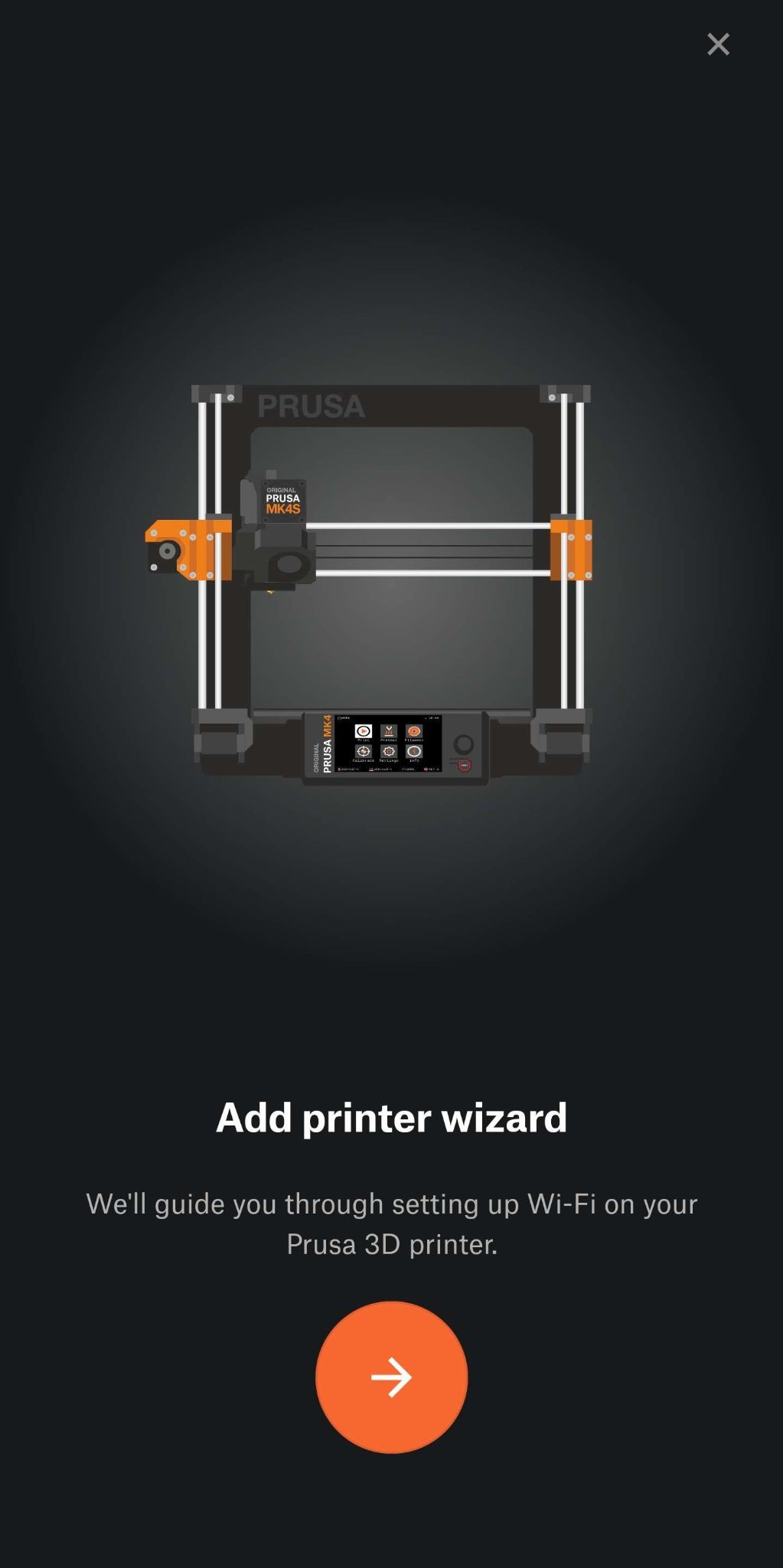

C’est le moment de connecter la Prusa MK4S. On peut la mettre en réseau via un câble RJ45 ou via le WiFi. Nous allons utiliser le WiFi et plus particulièrement nous intéresser à la configuration via l’app Prusa et le NFC.
1 / 7
A l’étape “Sending”, il faut coller le téléphone sous le boitier de la carte mère, là où il est marqué “NFC”. Cela aura pour conséquence de déclencher l’apparition d’un menu sur l’imprimante demandant de confirmer l’application des informations de connexion au WiFi. Il n’y a plus qu’à cliquer sur “OK” et c’est terminé.
Attention, les caractères accentués ne passent pas pour le moment. Pas plus via la configuration manuelle par l’intermédiaire du clavier alphanumérique, on y trouve tout un tas de caractères spéciaux mais pas les accents. Ils passent cependant dans le SSID via le scan des réseaux WiFi environnants et la connexion fonctionne correctement.
C’est beaucoup mieux que sur la Prusa MK4 où il fallait passer par un fichier sur la clé USB mais c’est encore jeune. Nul doute qu’une future mise à jour résoudra ce petit souci purement logiciel.

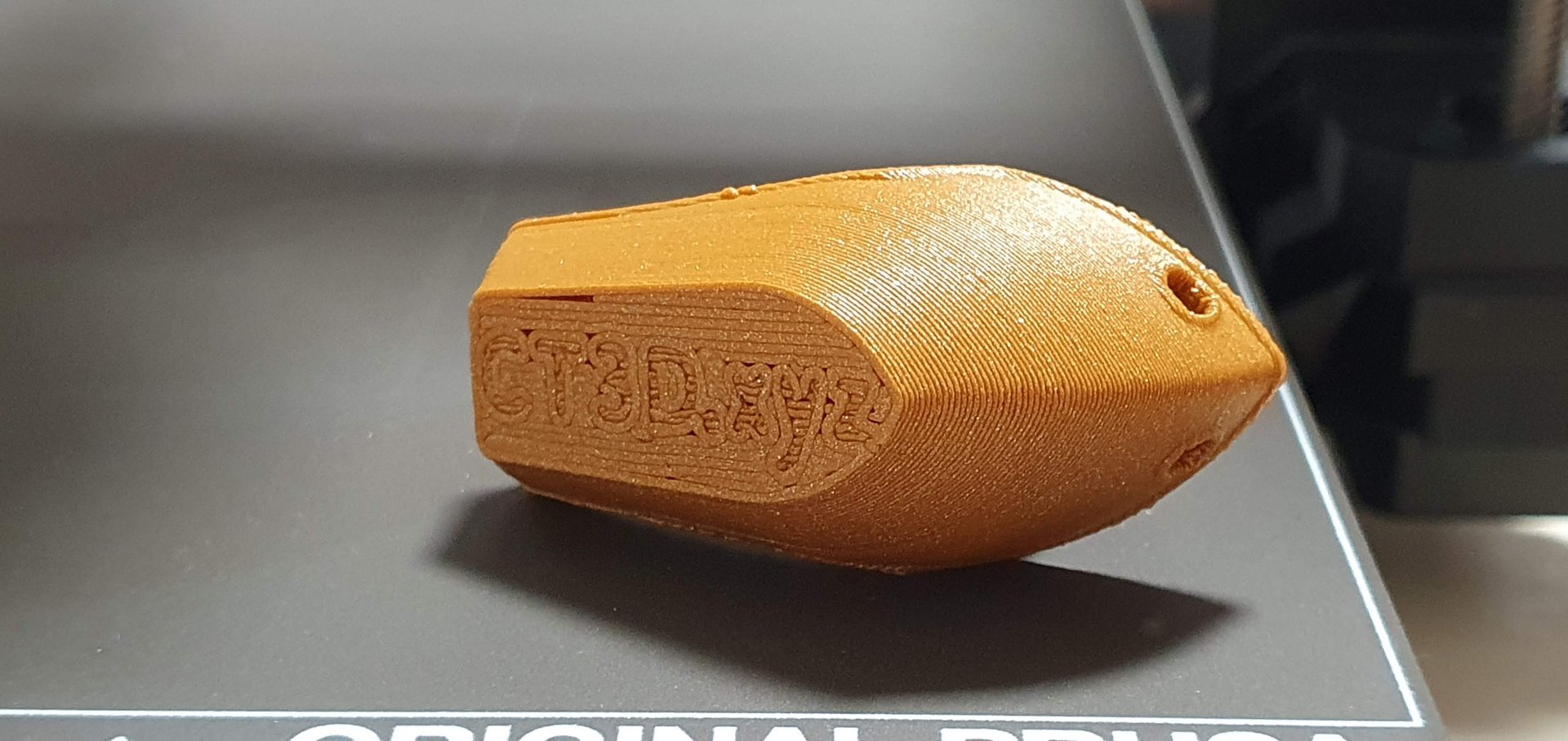

Combien de temps pour cette botte ? Un indice : elle fait environ 14 cm de large et de haut, le profil utilisé est 0.25mm SPEED avec quelques réglages manuels.
Allez, on vous le dit, à peine 1h55 et la qualité est vraiment excellente ! Le surplomb passe sans problème sans aucun support, ça en dit déjà long sur l’efficacité de la nouvelle ventilation.

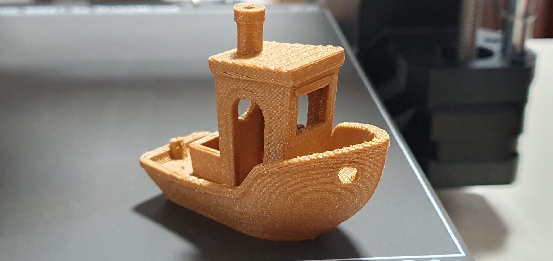

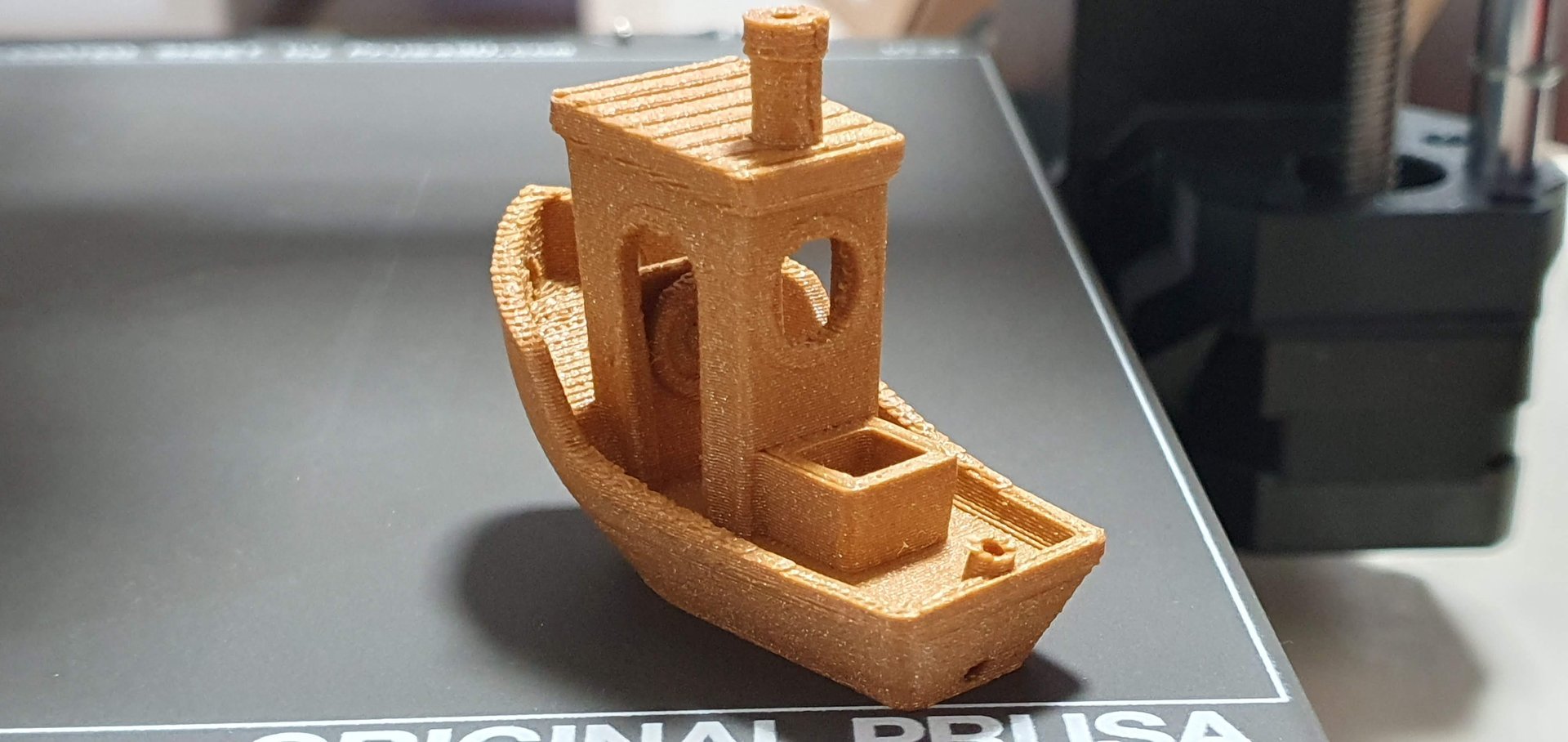

On ne pouvait pas passer à côté du fameux Bonkers Benchy qui s’imprime en 8 minutes. La version 12 minutes de la Prusa MK4 était déjà impressionnante mais là, c’est tout simplement fou. La qualité est superbe étant donné les conditions, c’est hypnotisant de voir la pièce grandir de plusieurs millimètres par minute. Le plus remarquable, c’est que l’imprimante ne donne pas le moindre signe d’atteindre une limite mécanique, pas de bruit particulier ni de vibration.

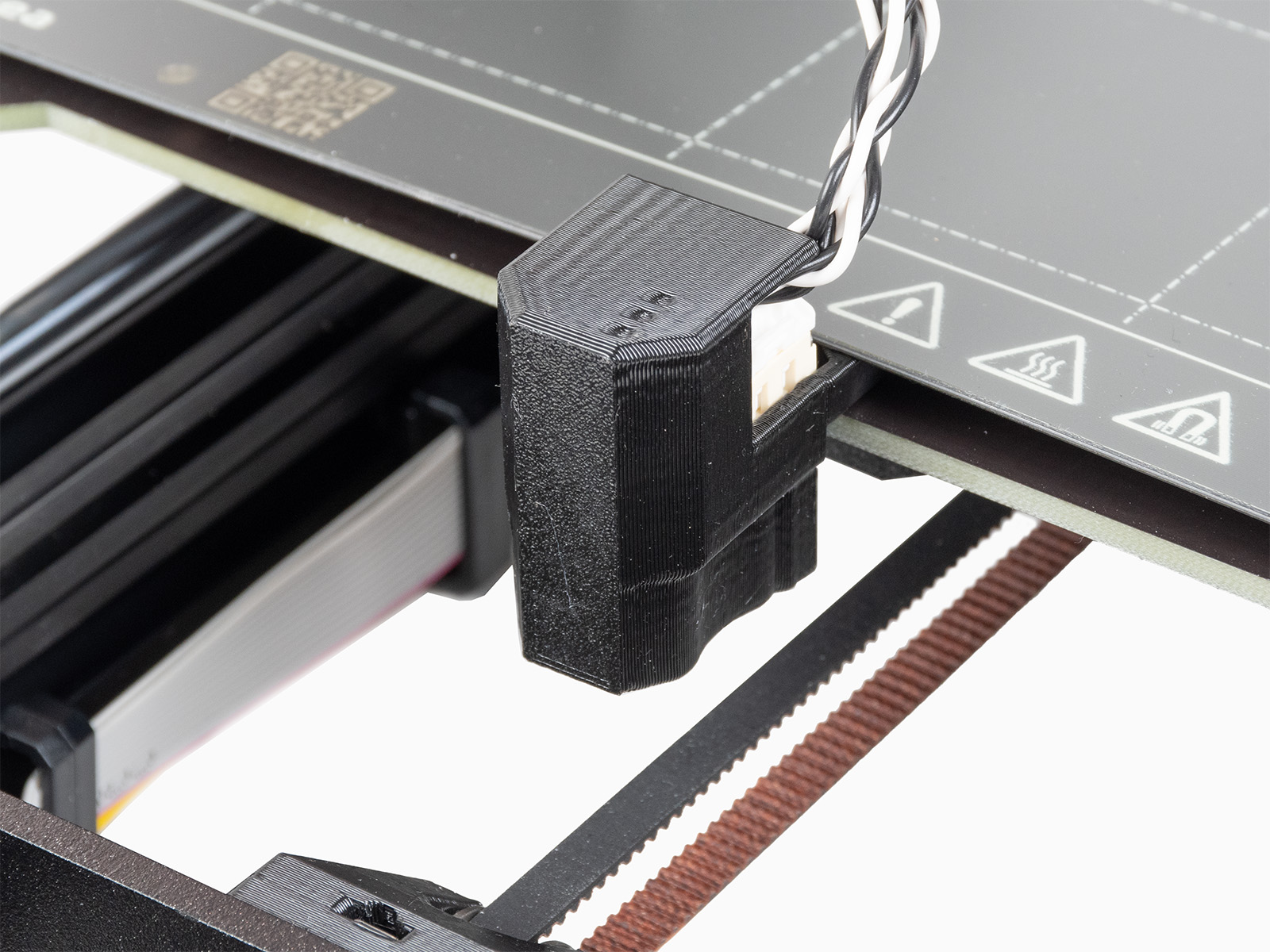

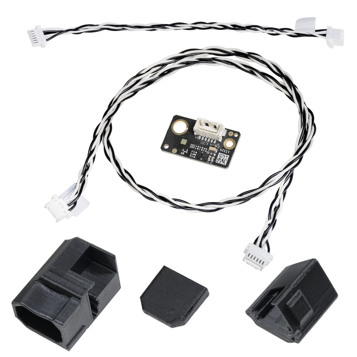

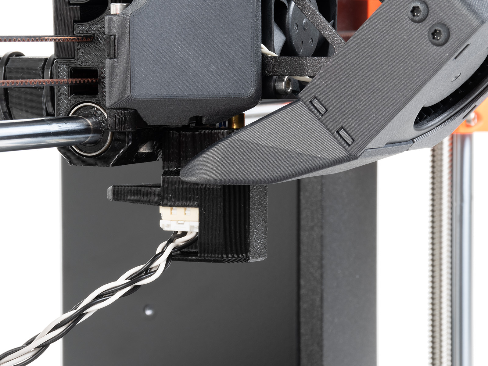

Accéléromètre
L’accéléromètre (en option) permet de calibrer l’Input Shaper afin d’annuler les vibrations de la machine avec pour effet direct de permettre des impressions plus rapides à qualité équivalente.
Il n’est pas nécessaire de (re-)calibrer l’Input Shaper avec une machine stock, les valeurs par défaut réglées en usine conviennent parfaitement. Si toutefois vous êtes dans l’esprit maker qui a fait la renommée des Prusa i3 et que vous modifiez votre tête d’impression, il peut s’avérer utile d’effectuer une nouvelle calibration. C’est ce à quoi est destiné ce module optionnel.
