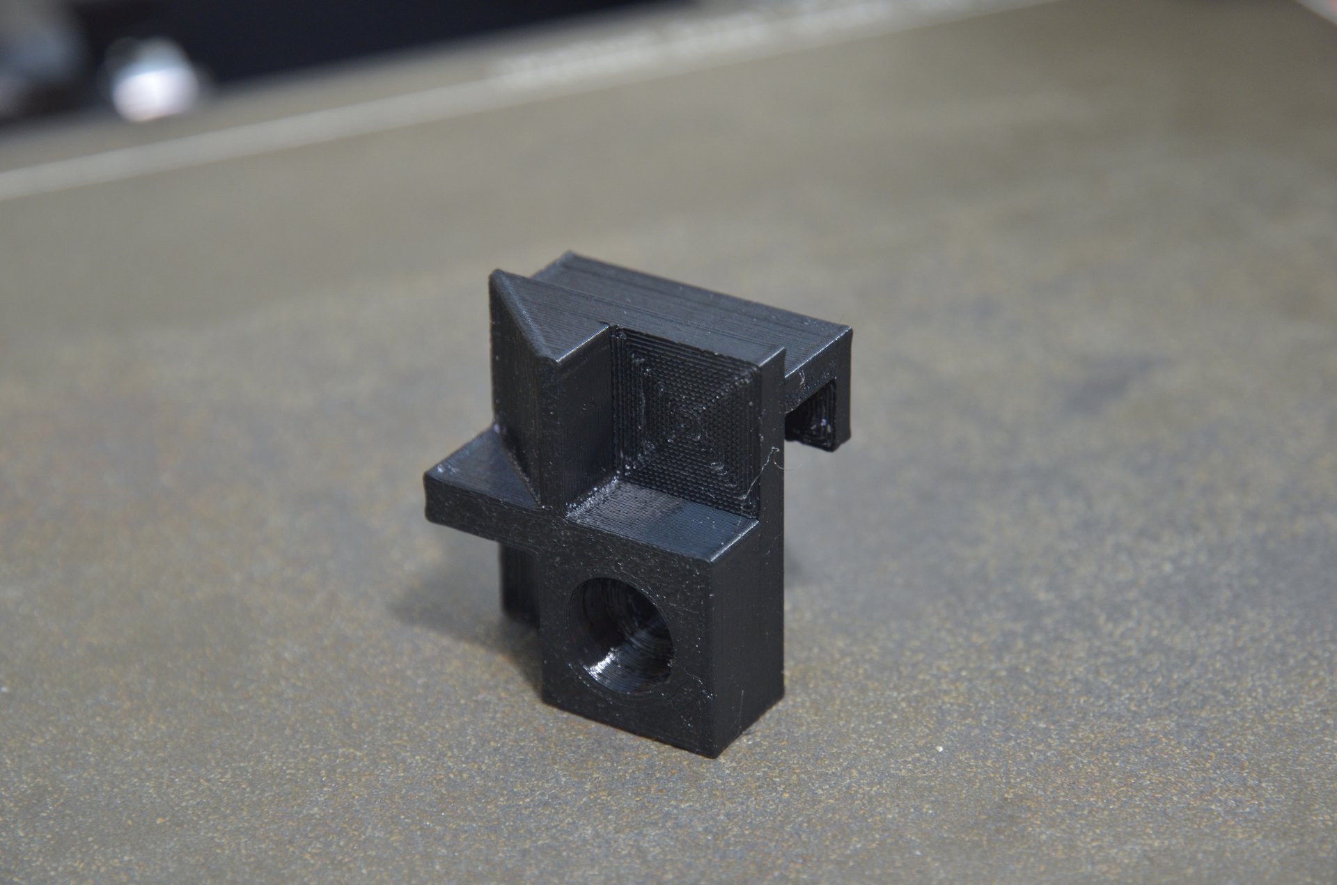

Pièces imprimées en usine
D’ailleurs, si vous avez la possibilité et le temps d’imprimer vous même les pièces, faites-le. En effet, à la place des deux bobines de 400g de filament, il est possible d’avoir les pièces pré-imprimées en option pour 40€ de plus. Mais vous obtiendrez des pièces de qualité bien supérieures en les imprimant vous-même… Tout le travail de mise en plateaux et de découpe est prémâché par Prusa, pourquoi s’en priver ?

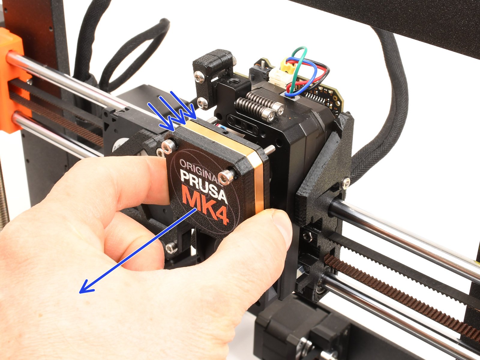

Nextruder
Au delà de l’unité multi-couleurs elle-même, l’upgrade Prusa MMU3 concerne aussi le Nextruder. J’ai eu quelques difficultés sur l’étape consistant à retirer le sandwich de l’engrenage planétaire de l’arbre moteur.
Impossible de tirer l’ensemble sans user d’une force excessive. Je lis les commentaires et je vois que je ne suis pas le seul. Après moult tentatives, j’ai utilisé le manche d’une pince brucelle pour faire levier. De cette manière, j’ai bénéficié d’une bonne surface d’appui et bingo, c’est sorti sans même forcer… Mis à par ça, l’intérieur du Nextruder est comme neuf après un an d’utilisation de ma MK4, juste la graisse qui est devenue noire mais c’est globalement très propre et les roulements n’ont pas pris de jeu. Passé ce cap, le reste a été un jeu d’enfant.

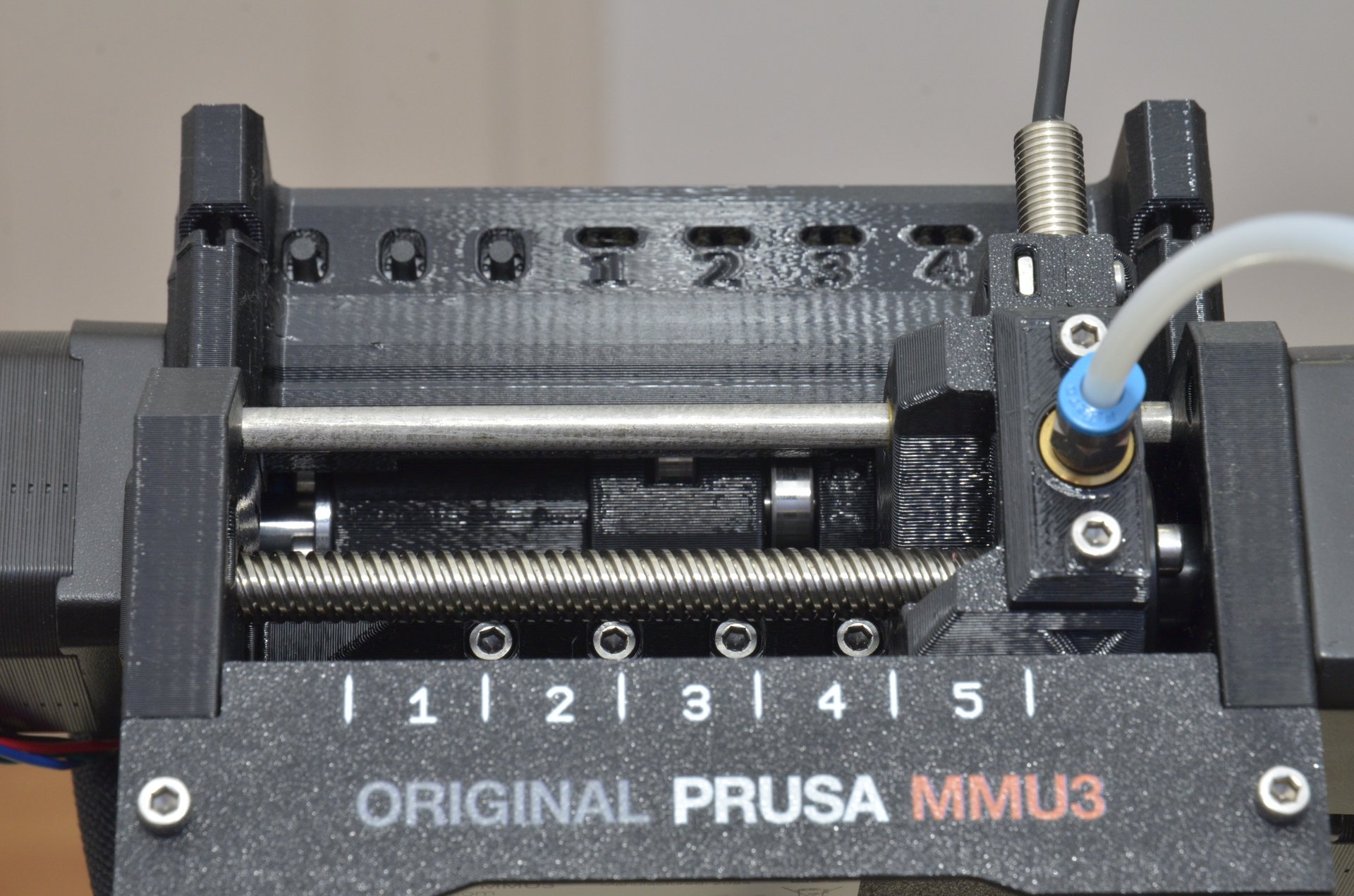

Unité
Les évolutions côté mécanique sont discrètes lorsque l’on compare de loin le MMU3 avec sa grande sœur, mais elle n’en sont pas moins nombreuse et importantes. Absolument toutes les pièces en plastique on subit une révision. Certaines parties stratégiques sont passées sur des éléments métalliques. Les tubes PTFE passent sur un diamètre interne de 2,5 mm. Ils sont maintenant facilement démontables grâce à des « collets ». La visibilité sur les éléments mobiles a été largement améliorée, on peut pratiquement voir le filament sur tout le chemin, même au niveau du capteur de filament à l’intérieur du sélecteur.
Les pattes de fixation au portique permettent de basculer le MMU3 vers l’avant, en position de maintenance pour un accès facilité à l’intérieur du mécanisme si nécessaire.
Toutes ces petites évolutions semblent anodines lorsqu’elles sont prises séparément, mais l’ensemble forme un système avec une fiabilité grandement améliorée par rapport à la génération précédente.
A souligner la présence d’un cutter à l’arrière du sélecteur mobile, permettant de couper automatiquement le filament en cas de problème. Il n’a jamais été utilisé lors de ce test pour la simple et bonne raison qu’il n’y a eu aucun problème à ce niveau.

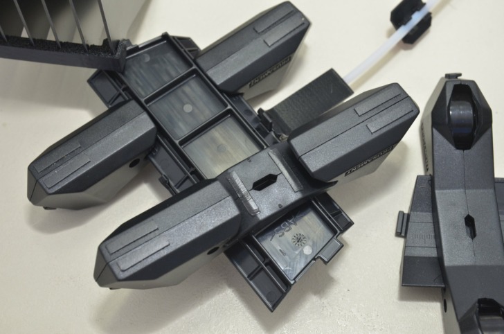

Buffer
Le buffer de filament subit lui aussi une révision. Les supports de bobines passent sur un système à roulettes à largeur variable, le boitier contenant les boucles de filament utilise maintenant un système de « cassettes » avec une grande roue sur roulements. On sent bien la différence de friction entre l’ancien système et le nouveau, le passage du filament est bien plus fluide, surtout son retrait lorsque la pointe du filament sortie de la hotend est un peu plus épaisse.
A l’usage, ce système fonctionne bien mais il occupe une place importante sur le plan de travail. Il faut noter que le buffer ne peut être placé que sur la droite de la machine, car la gauche est occupée par le moteur X, ce qui limite le choix possible de l’emplacement des bobines sur la droite également, ou vers l’arrière.

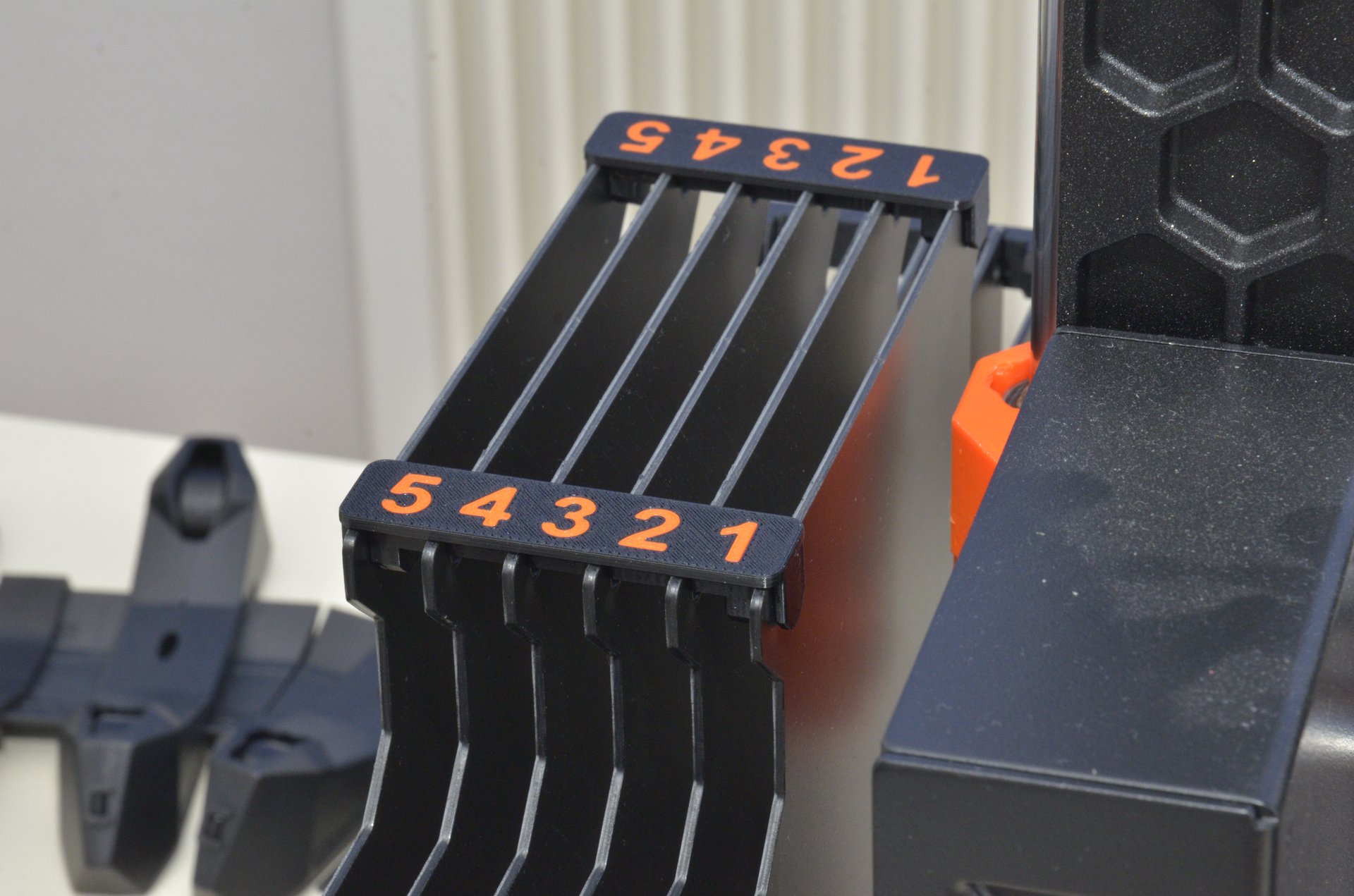

Je recommande l’impression de petites pièces numérotées qui s’avèrent bien pratique lorsqu’on charge le filament car il n’est pas toujours évident de savoir dans quel ordre sont les tubes PTFE, surtout si on passe de l’avant à l’arrière de la machine. La numérotation d’origine n’est pas très lisible.

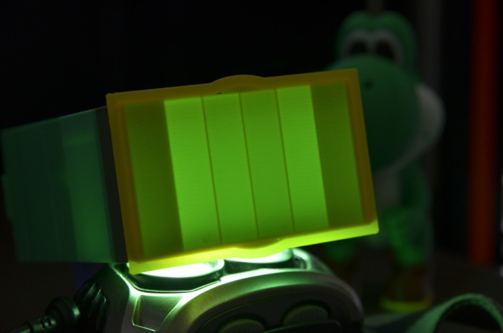

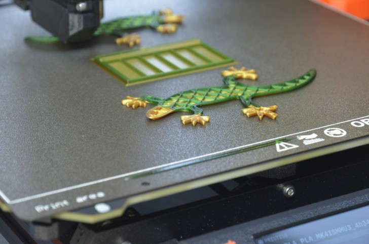

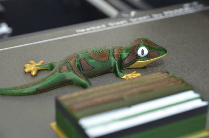

Petit essai

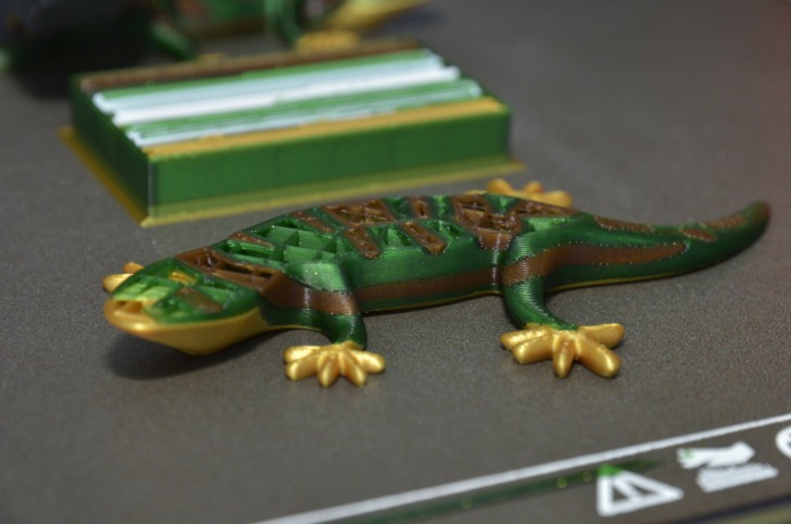

On démarre petit, avec deux geckos différents et ~200 changements de filament. Petite difficulté supplémentaire ici, pour le “marron” nous utilisons du Prusament rPLA Algae, qui est assez fluide et s’imprime plus froid. Il s’agit d’un recyclage de déchets industriels de PLA, avec des pigments organiques. L’odeur est assez particulière mais pas désagréable. Bref, voici quelques photos :
Aucune difficulté pour l’imprimante MK4 et le MMU3, malgré un changement de température sur un des filaments. Les couleurs sont parfaitement alignées, aucune bavure, aucun défaut autres que ceux inhérents à la technologie FDM. C’est vraiment parfait.

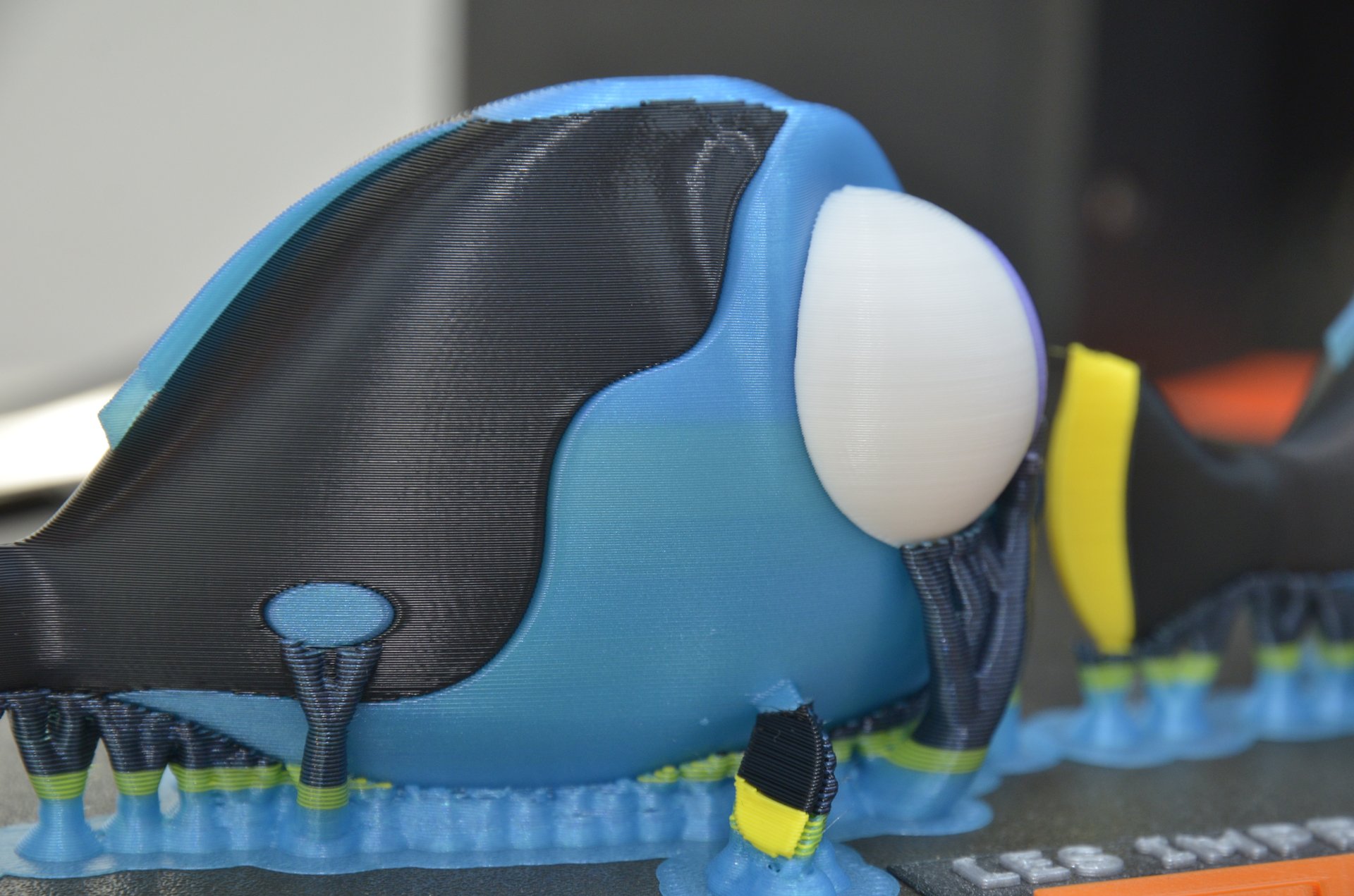

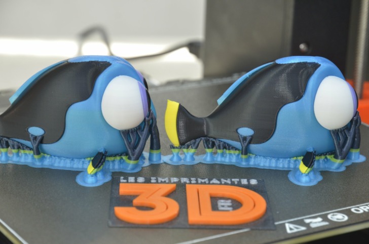

Essai un peu plus long
Pour le second essai, il fallait quelque chose qui fasse travailler le MMU plus longtemps et qui ait des couleurs sujettes au bleeding, c’est-à-dire à la contamination ou au mélange de couleurs après purge. Nous allons donc utiliser un modèle de Baby Dory et laisser tourner la machine toute la journée, ~15h et 650 changements de filament.
Hormis le fait que le filament bleu mériterait un passage au séchoir, c’est franchement nickel. Aucune intervention n’a été nécessaire, la machine a fait son travail toute seule et de manière assez discrète.
En regardant de plus près, on distingue nettement un défaut de bleeding sur le modèle de gauche. On voit une bande de jaune qui traverse toute la partie bleue du modèle.
Ce problème est également présent sur le modèle de droite, mais dans une plus faible proportion, il faut vraiment bien regarder.
Mais si l’on compare de face, on voit bien la différence entre les yeux.

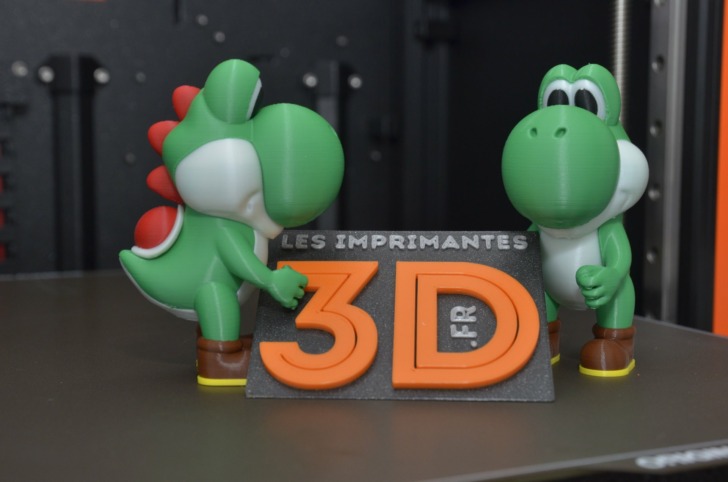

Six couleurs
Encore un petit 650 changements de filament pour une quinzaine d’heures d’impression, mais avec six couleurs cette fois-ci.
La tour de purge parait énorme et elle l’est ! C’est difficile à montrer mais elle est en réalité majoritairement vide.
Il y a deux raisons au fait qu’elle soit bien vide :
- Il y assez peu de couleurs par couche, au maximum quatre au niveau des yeux, mais deux ou trois seulement la plupart du temps.
- Une partie de la purge se trouve dans l’infill de l’objet lui-même. Ca ne se voit pas mais Yoshi est tout coloré de l’intérieur.
Pour la sixième couleur, il s’agit seulement d’un changement de filament sur la semelle des chaussures, en utilisant la fonction idoine dans PrusaSlicer. La machine s’est mise en pause en éjectant le filament par l’avant du MMU3, c’est surprenant lorsqu’on ne sait pas comment ça fonctionne la première fois. Il suffit alors de suivre les instructions à l’écran : retirer le filament et charger le nouveau en appuyant sur continuer. Tout se fait tout seul. Cela ouvre la possibilité de pouvoir utiliser beaucoup plus que cinq couleurs si le modèle s’y prête.

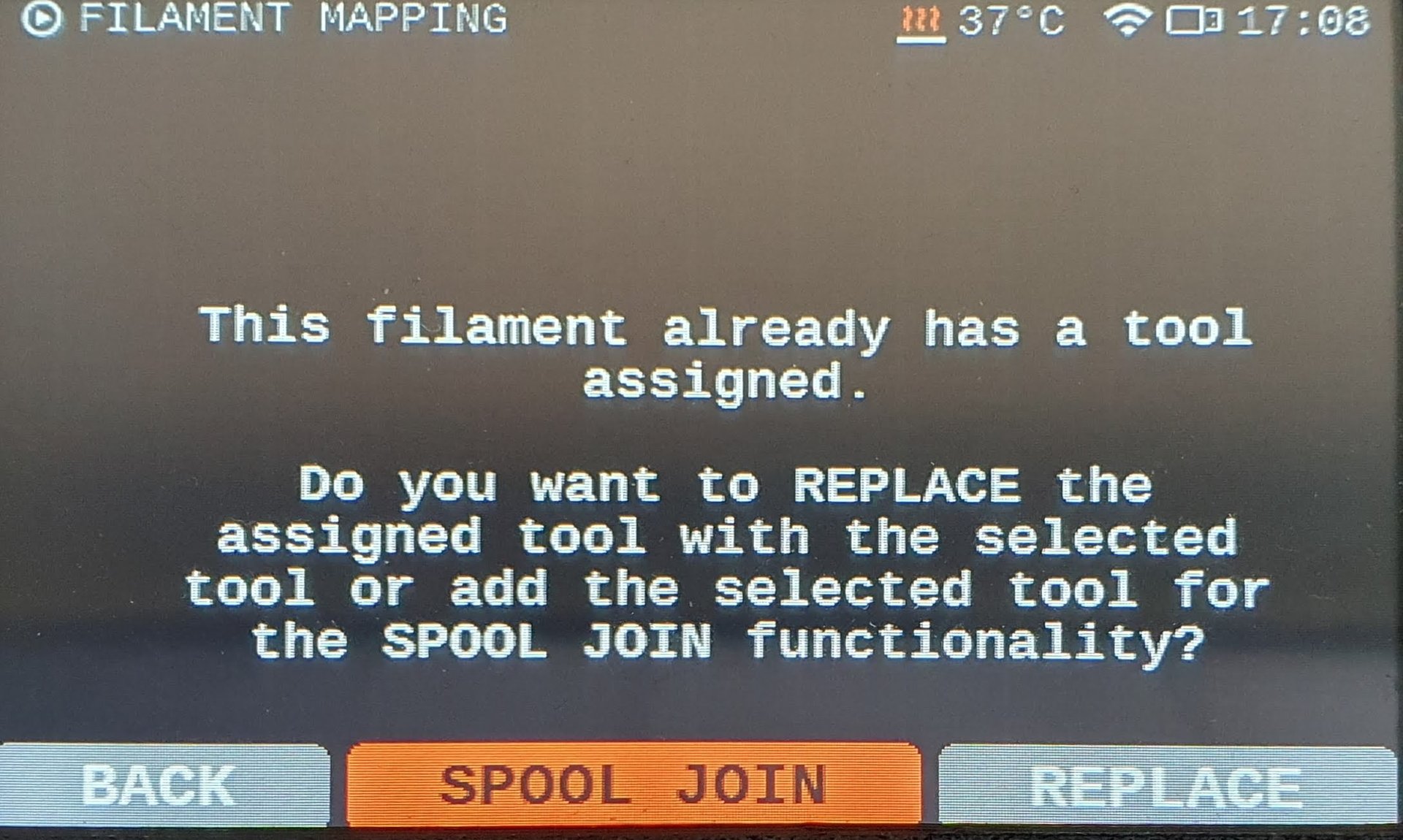

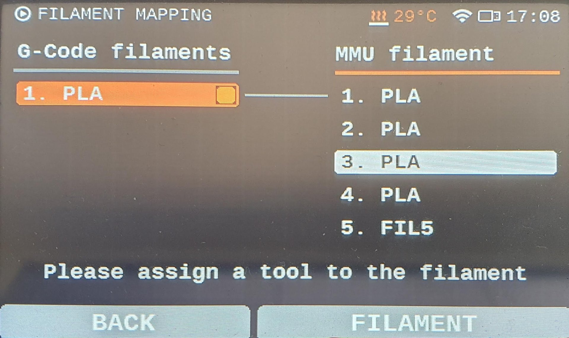

Réaffectation des filaments
La partie la plus intéressante concernant l’utilisateur est sans nul doute la possibilité de modifier l’affectation des filaments en début d’impression. Cela signifie que vous n’aurez pas besoin de décharger un filament pour le mettre dans la bonne entrée s’il est déjà présent dans l’unité. Il suffira d’indiquer à l’imprimante que cette couleur se situe sur une autre entrée. C’est pratique et cela rend moins fastidieuse la préparation de la machine. A noter que la couleur spécifiée dans le slicer pour chaque filament est affichée, ce qui simplifie d’autant plus le repérage.

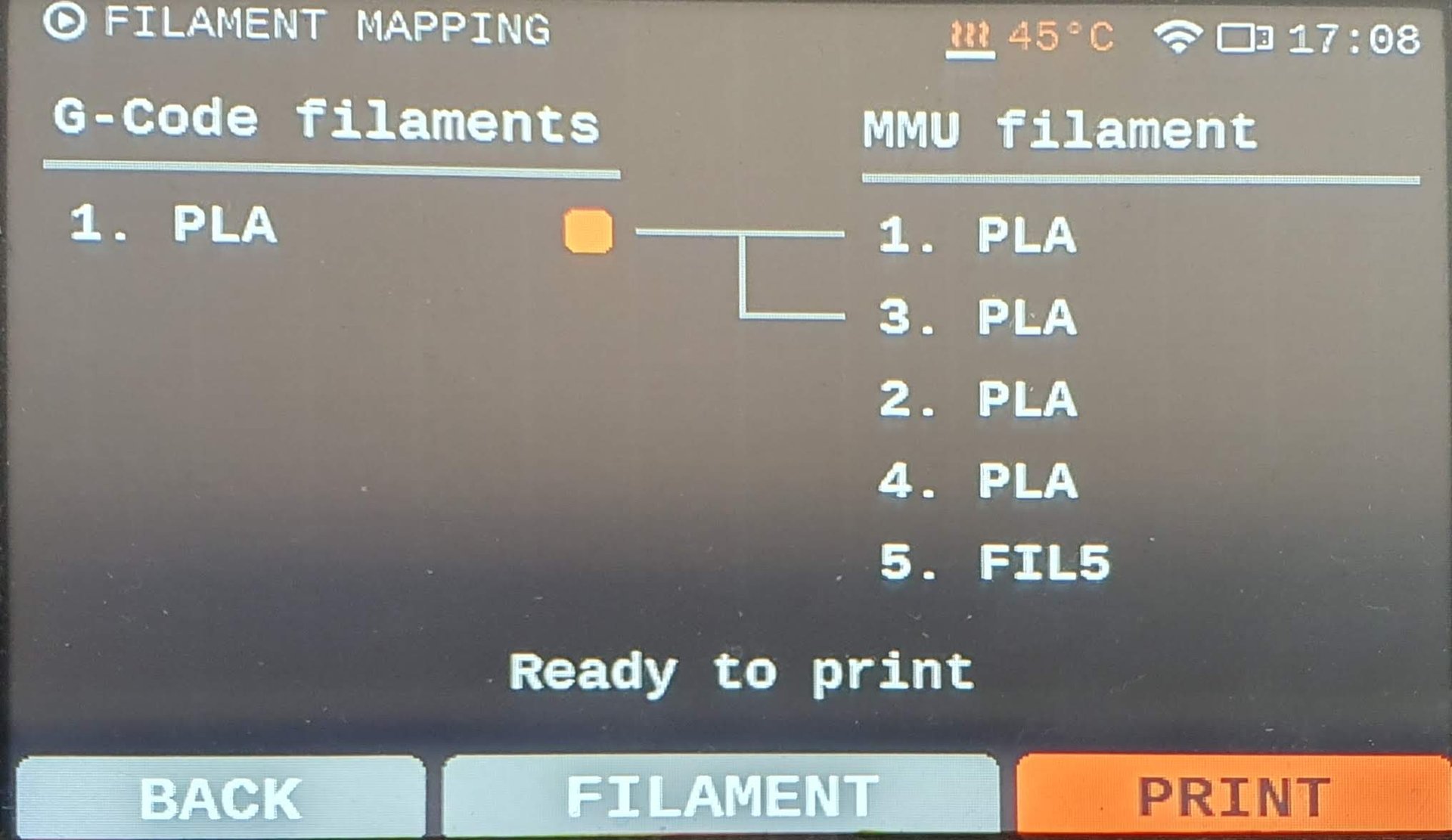

Spool Join
Spool Join est une fonctionnalité un peu cachée qui permet de passer automatiquement d’une bobine à une autre lorsqu’une fin de filament est détectée. C’est bien pratique pour ceux qui ont plein de fin de bobine et qui souhaitent les terminer sur des prototypes, ou bien tout simplement pour passer sur une bobine neuve de la même couleur lors de longues impressions, le tout sans mettre en pause la machine pour une intervention manuelle.
Il suffit pour cela, dans l’écran de sélection des filaments vu précédemment, de faire comme pour modifier l’affectation d’une bobine. Mais, au lieu de la remplacer, on choisit de joindre les bobines. On peut ainsi affecter une ou plusieurs bobines à un même “extrudeur” et profiter d’une gestion automatique de la fin de filament.

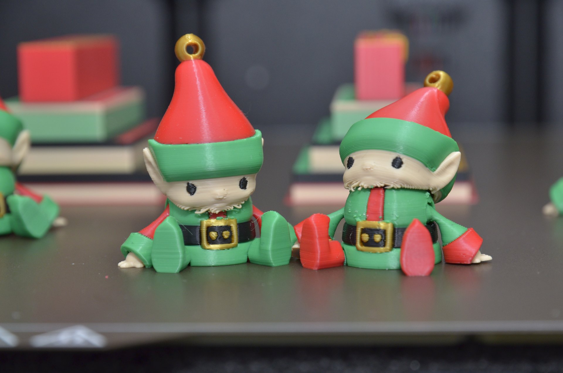

Original Prusa MMU2S vs MMU3 vs XL 5T
Puisque l’on est dans les comparaisons, voici un petit test qui compare spécifiquement une Original Prusa i3 MK3S + MMU2S, face à une Original Prusa MK4 + MMU3 et une Original Prusa XL 5 Têtes.
Notre référence sera le modèle d’elfe articulé récupéré ici. Il a été réduit à 50% et le profil utilisé pour chaque machine est le 0.20 mm STRUCTURAL par défaut, sans support. Les paramètres sont tous laissés tels que, même la purge à l’intérieur de l’objet (même pour la XL) afin de comparer des impressions similaires au plus proche entre chaque machine.
MK3S & MMU2S
On note un bleeding important, surtout du noir dans les chaussons rouges et au niveau des yeux. La machine a demandé assistance à trois reprises au niveau de la boucle de ceinture car à chaque fois, le filament restait coincé dans le tube reliant le MMU à l’extrudeur. Il s’agissait du Prusament PLA Blend “Viva La Bronze” qui est un filament qui gonfle beaucoup en sortie de buse. C’est un point qui a été corrigé sur le MMU3.
MK4 & MMU3
Il n’y a étonnamment pas de bleeding notable, même pas la couleur noire vers la couleur chair. Aucune assistance demandée, la machine a fait sa vie pendant que je faisais la mienne.
XL 5T
Bien évidemment, aucun bleeding possible, même si je m’attendais à voir les couleurs de purge par transparence (je rappelle que la purge dans l’objet est activée). Cependant, je note que la finition est un poil moins bonne que sur les deux autres, un peu plus de dépôts parasites que sur les autres impressions malgré les filaments séchés juste avant l’impression. C’est mineur mais plus présent que sur les impressions avec les MMU.
Purges
La purge sur la MK3S est plus importante que sur la MK4. Cela avait été annoncé. C’est même encore mieux, sur la MK4 lorsque le filament repart vers le MMU après son ramming, il n’y a pratiquement aucune matière résiduelle à purger. On peut le voir dans les dégradés de couleur de la tour de gauche qui ne sont plus présents sur la tour de droite.
En chiffres
Temps
Les durées sont les valeurs réelles et non celles estimées par le slicer :
- 9h45 pour la MK3S & MMU2S
- 5h51 pour la MK4 & MMU3
- 2h54 pour la XL 5T
Poids
Tout a été pesé sur une balance de cuisine à +/- 1 gramme, ce sont des valeurs réelles et non celles estimées par le slicer :
- Les deux lutins ensemble pèsent 17 grammes sur les trois impressions.
- Les tours de purge font :
- 48 grammes sur la MK3S & MMU2S
- 37 grammes sur la MK4 et MMU3
- 15 grammes sur la XL
Résumé du comparatif
Ce résumé tient compte des résultats de ce match, mais également d’autres tests effectués en parallèle et de l’expérience acquise au fil du test des Original Prusa MMU3 et Original Prusa XL 5T. Le combo MK3S & MMU2S est en retrait sur tous les points (temps, déchet et bleeding). Le combo MK4 & MMU3 sort les pièces qui ont la meilleure qualité d’impression pour au moins deux raisons.
- Le stringing et le oozing inhérents à la technologie de toolchanger de la Prusa XL sont inexistants sur le combo MK4 & MMU3, ce qui génère très peu de dépôts parasites qui peuvent ruiner l’esthétique de la pièce.
- Les VFA très faibles en comparaison des autres machines dont l’effet peau de saumon ressort, comme l’atteste ce Yoshi. Ceci en partie grâce aux moteurs aux pas de 0,9° de la MK4.
Pour un usage strictement multi-couleurs, le MMU3 semble être le meilleur choix. N’hésitez pas à consulter le topic du test live sur le forum qui contient de plus amples détails sur ces comparaisons. Notamment sur la XL qui n’est pas l’objet du présent article mais puisqu’on avait la possibilité de comparer, on ne pouvait pas ne pas le faire.
