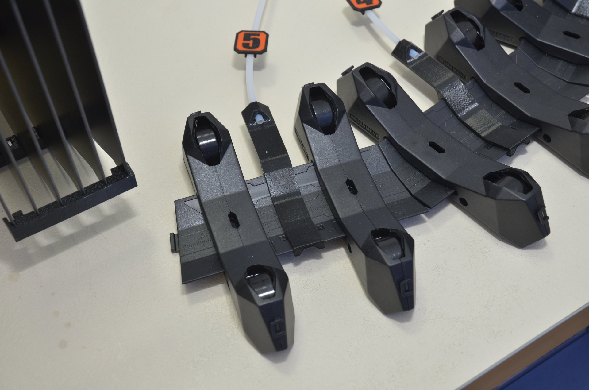

Supports de bobines et buffer de filament
Le montage prend du temps, j’ai passé quatre heures uniquement sur l’unité du MMU3. On rajoute bien une heure ou deux pour le buffer et les supports de bobines. Ces supports sont très simples à monter mais le travail de collage des petits patins en mousse est assez fastidieux, il y en a soixante en tout à coller.
Le buffer quant à lui est assez ludique, avec ses grandes roues qui rappellent les Meccano pour les plus anciens. C’est aussi la partie qui comporte le plus de visserie : quand on nous demande d’étaler 25 petites vis d’un coup on sait que l’on va s’amuser. Il fallait bien trouver un moment pour les manger, ces Haribo !
Car oui, le manuel n’indique pas quand et combien de gummy bears il faut manger pour assembler le MMU. C’est le point noir de ce guide mais heureusement, cela ne nous empêche pas de terminer correctement le montage. 😉

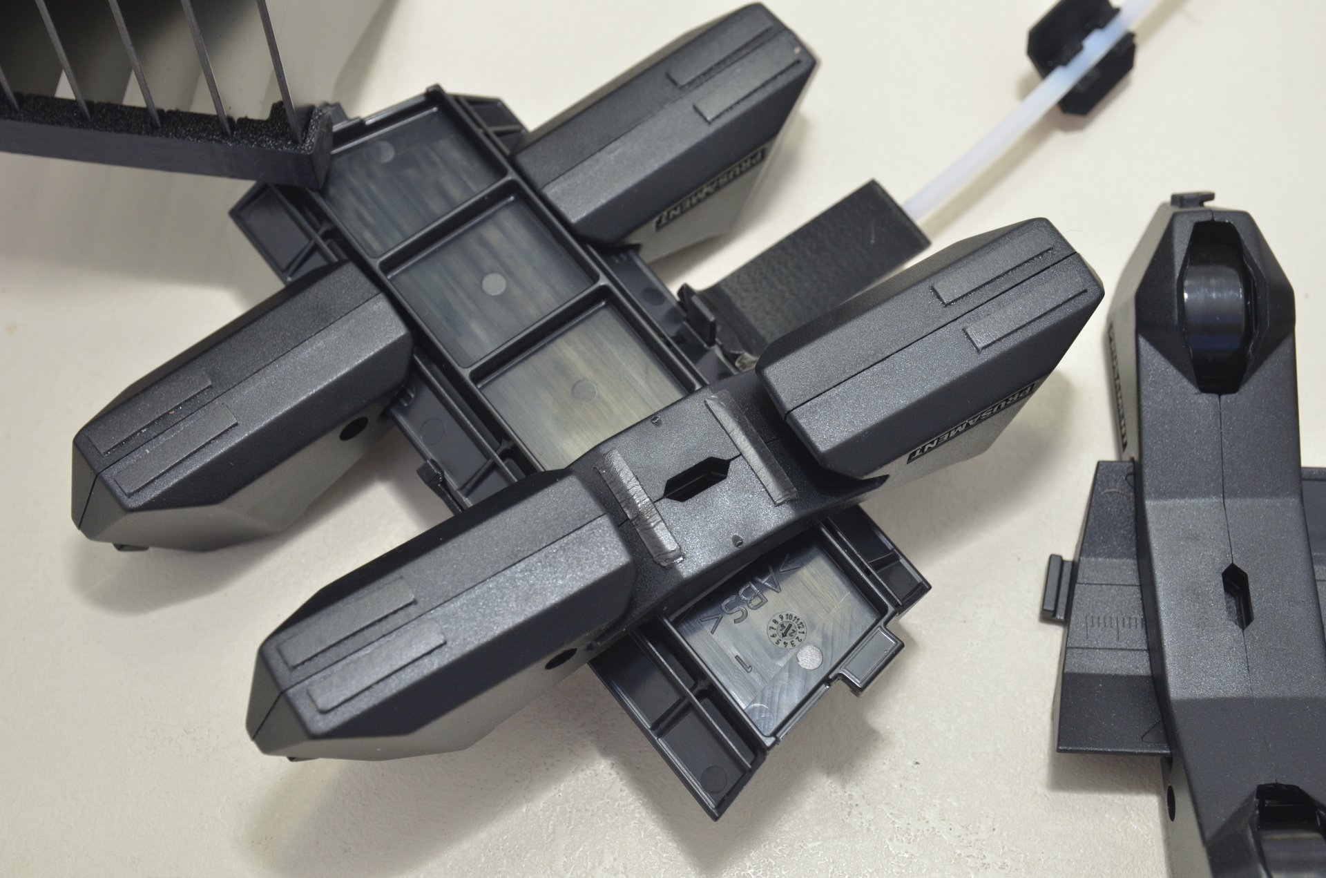

Le buffer de filament subit lui aussi une révision. Les supports de bobines passent sur un système à roulettes à largeur variable, le boitier contenant les boucles de filament utilise maintenant un système de « cassettes » avec une grande roue sur roulements. On sent bien la différence de friction entre l’ancien système et le nouveau, le passage du filament est bien plus fluide, surtout son retrait lorsque la pointe du filament sortie de la hotend est un peu plus épaisse.
A l’usage, ce système fonctionne bien mais il occupe une place importante sur le plan de travail. Il faut noter que le buffer ne peut être placé que sur la droite de la machine, car la gauche est occupée par le moteur X, ce qui limite le choix possible de l’emplacement des bobines sur la droite également, ou vers l’arrière.
Je recommande l’impression de petites pièces numérotées qui s’avèrent bien pratique lorsqu’on charge le filament car il n’est pas toujours évident de savoir dans quel ordre sont les tubes PTFE, surtout si on passe de l’avant à l’arrière de la machine. La numérotation d’origine n’est pas très lisible.

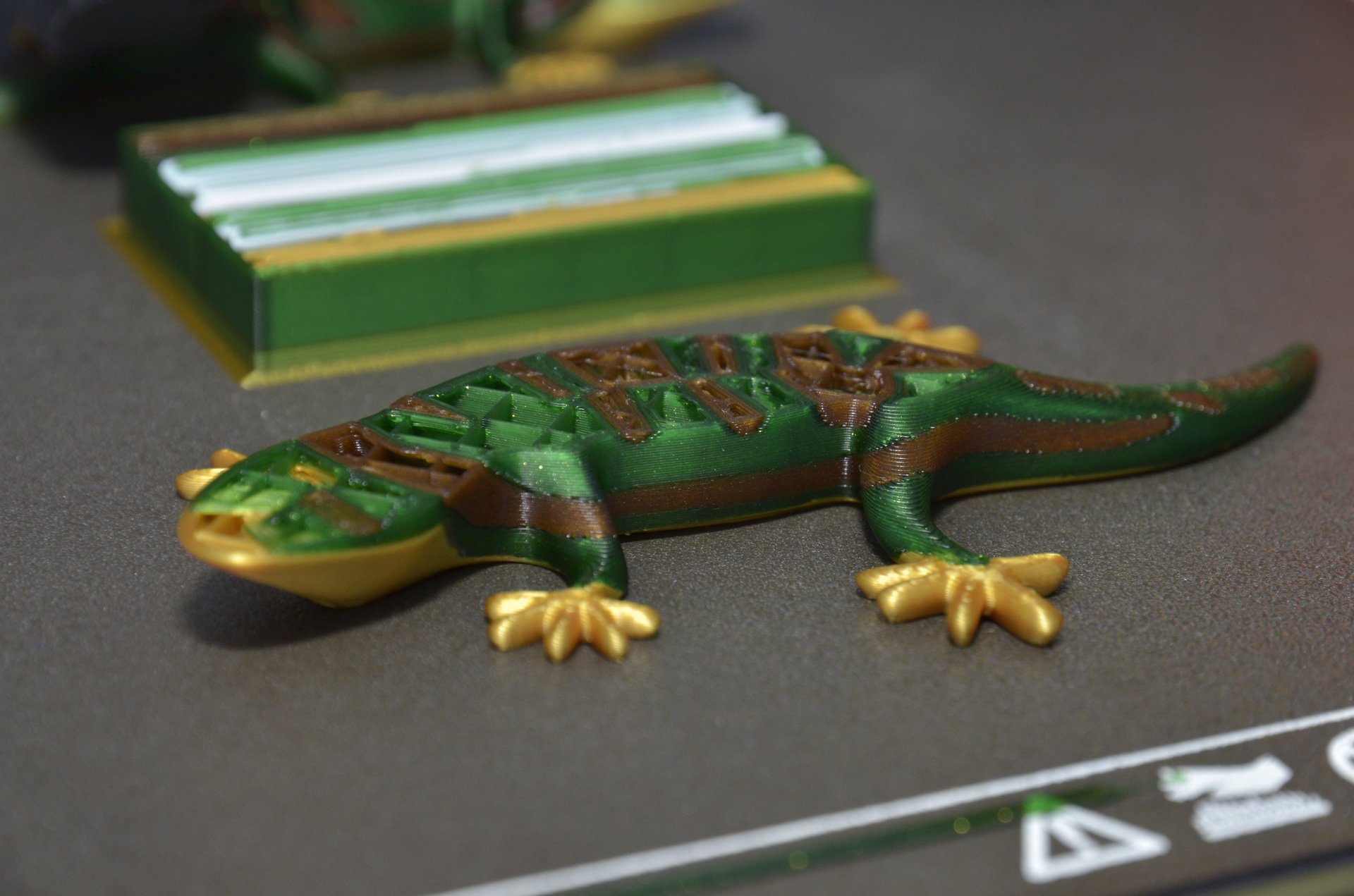

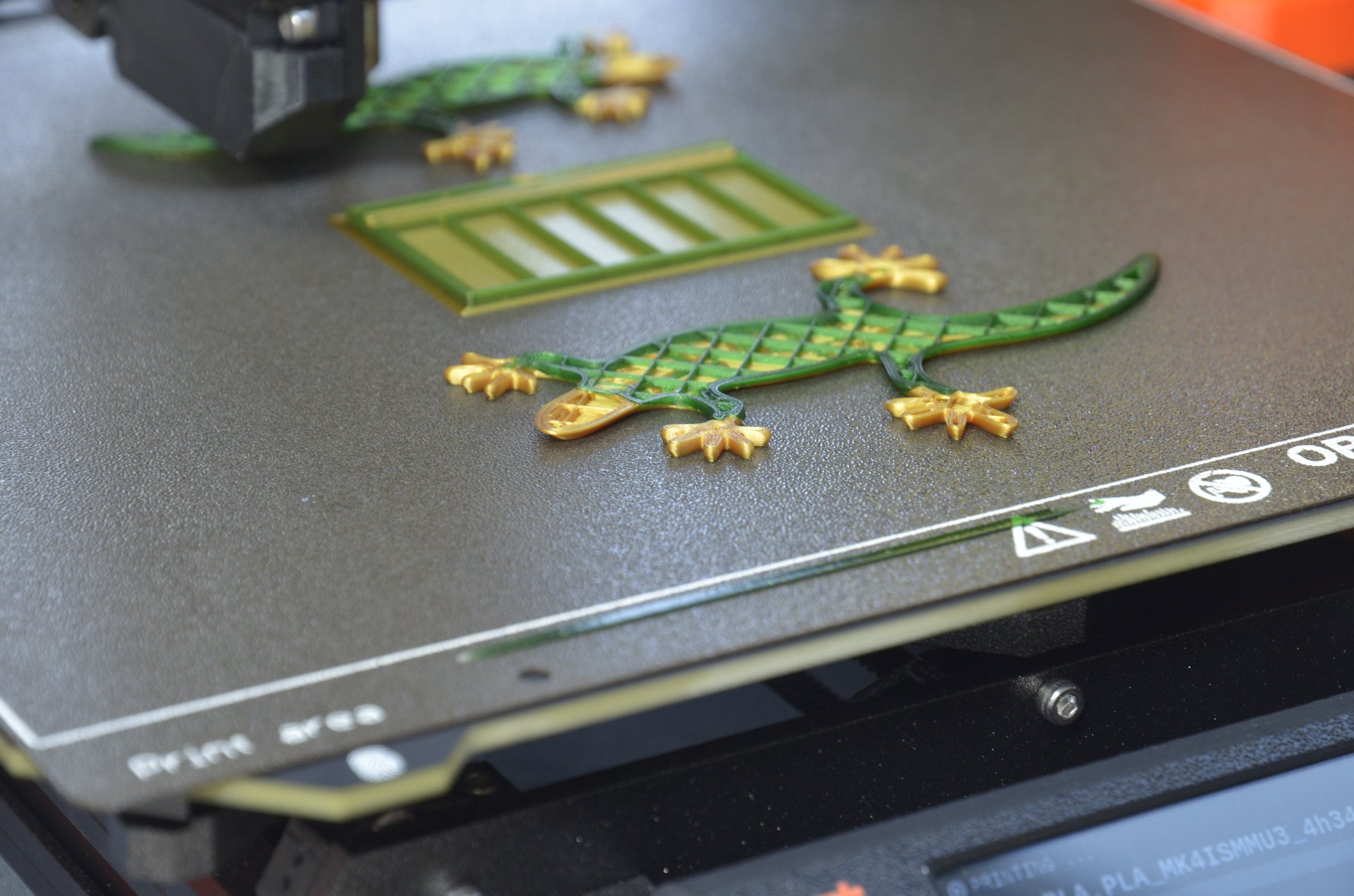

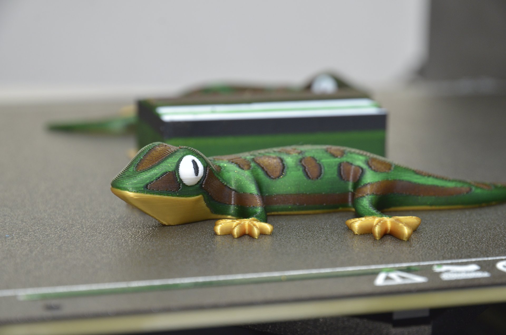

On démarre petit, avec deux geckos différents et ~200 changements de filament. Petite difficulté supplémentaire ici, pour le “marron” nous utilisons du Prusament rPLA Algae, qui est assez fluide et s’imprime plus froid. Il s’agit d’un recyclage de déchets industriels de PLA, avec des pigments organiques. L’odeur est assez particulière mais pas désagréable. Bref, voici quelques photos :
Aucune difficulté pour l’imprimante MK4 et le MMU3, malgré un changement de température sur un des filaments. Les couleurs sont parfaitement alignées, aucune bavure, aucun défaut autres que ceux inhérents à la technologie FDM. C’est vraiment parfait.

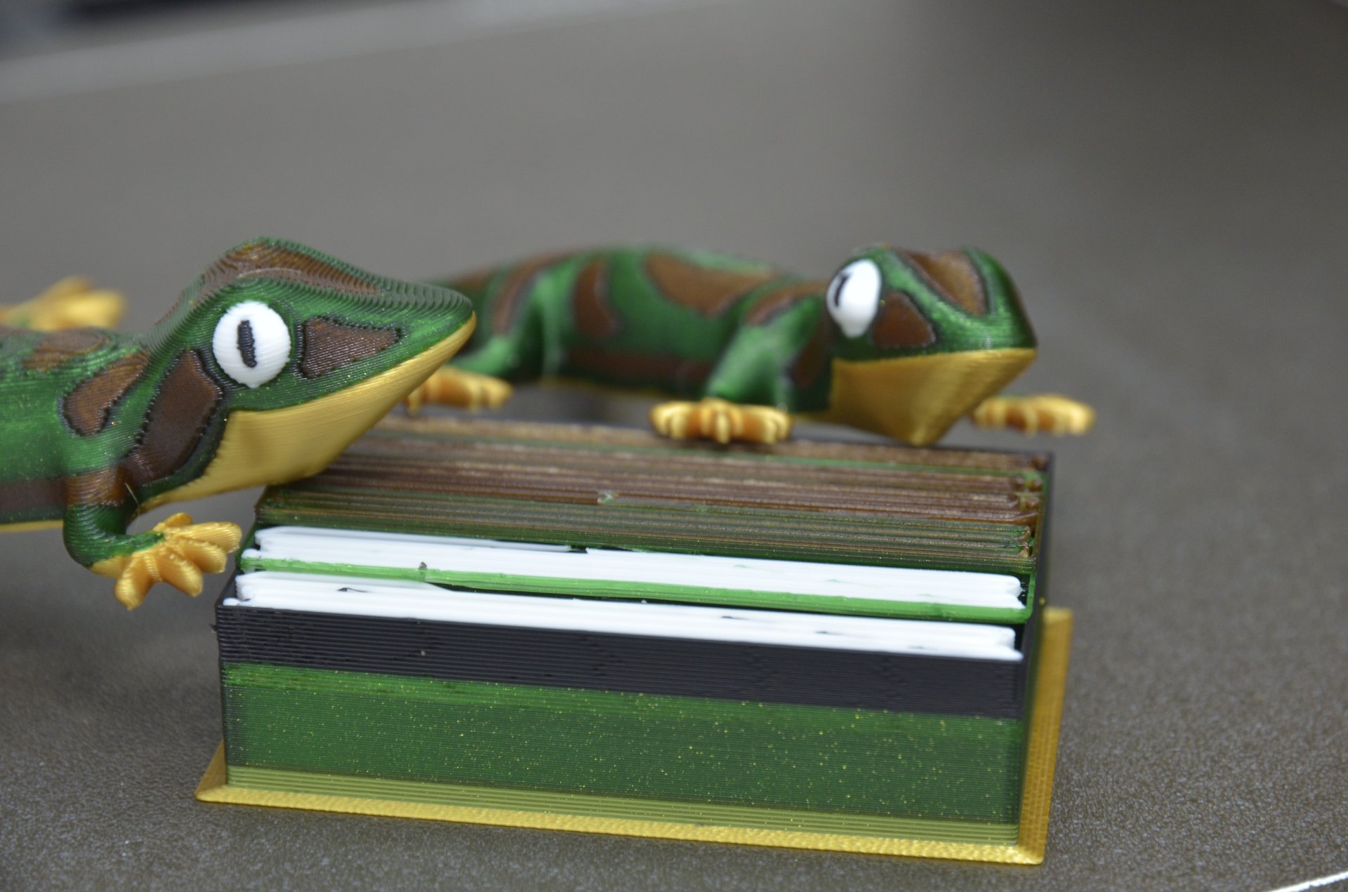

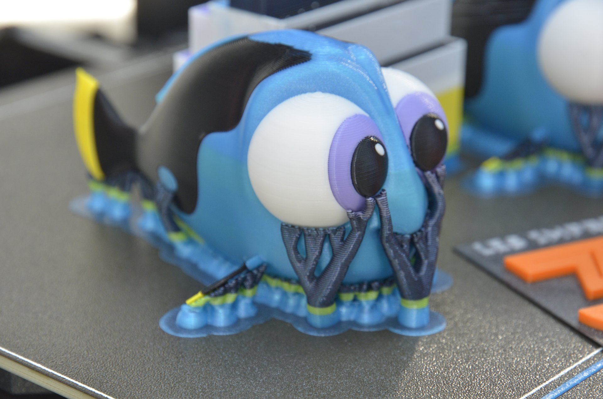

Pour le second essai, il fallait quelque chose qui fasse travailler le MMU plus longtemps et qui ait des couleurs sujettes au bleeding, c’est-à-dire à la contamination ou au mélange de couleurs après purge. Nous allons donc utiliser un modèle de Baby Dory et laisser tourner la machine toute la journée, ~15h et 650 changements de filament.
Hormis le fait que le filament bleu mériterait un passage au séchoir, c’est franchement nickel. Aucune intervention n’a été nécessaire, la machine a fait son travail toute seule et de manière assez discrète.

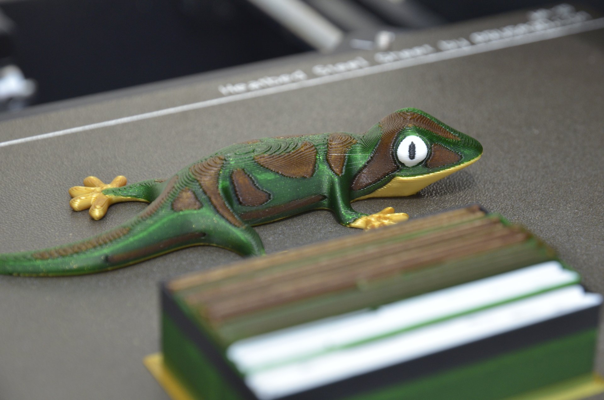

En regardant de plus près, on distingue nettement un défaut de bleeding sur le modèle de gauche. On voit une bande de jaune qui traverse toute la partie bleue du modèle.
Ce problème est également présent sur le modèle de droite, mais dans une plus faible proportion, il faut vraiment bien regarder.
Mais si l’on compare de face, on voit bien la différence entre les yeux.

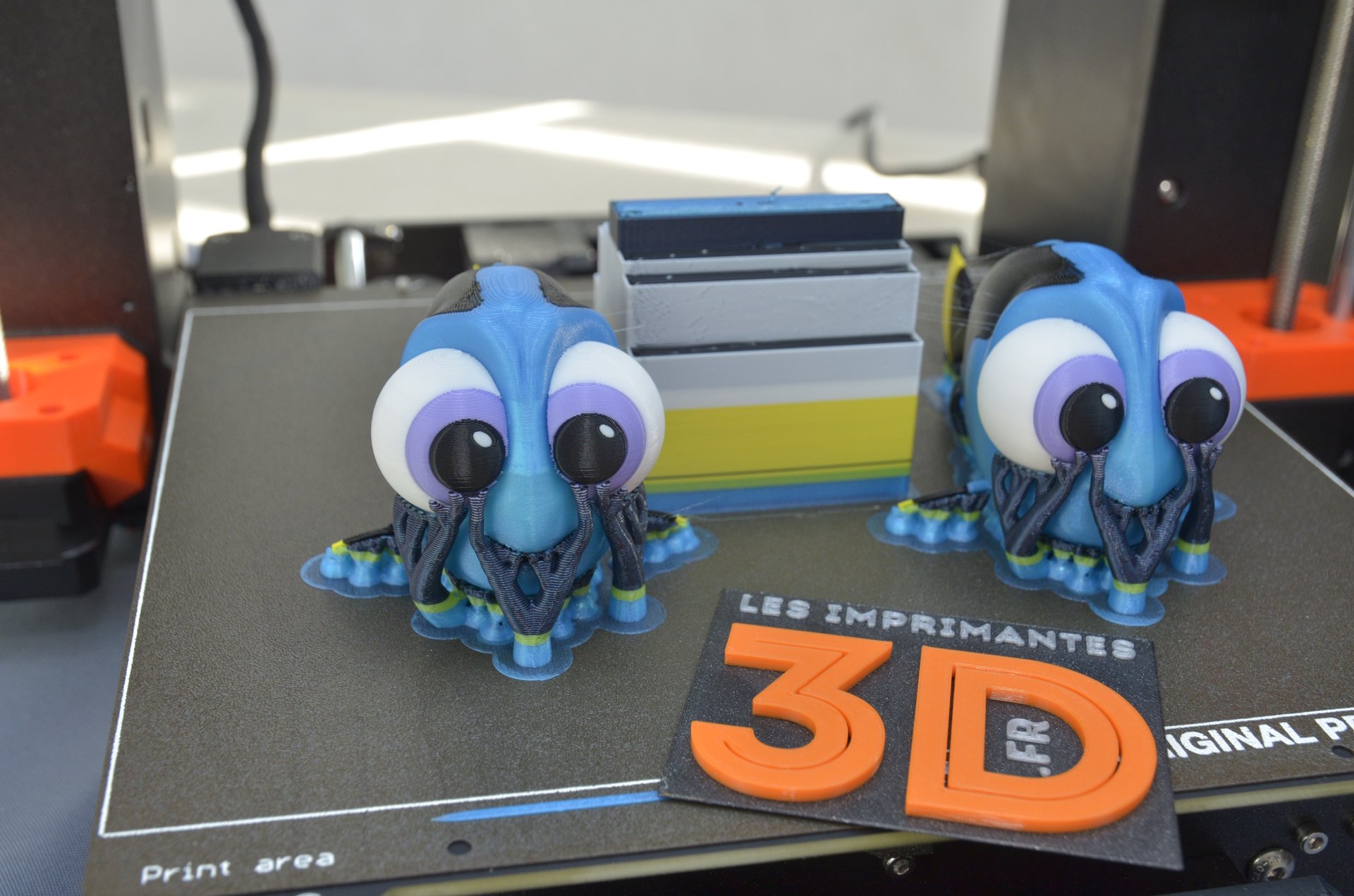

Une petite photo de famille, car regarder la technique d’impression à la loupe c’est intéressant, mais prendre un peu de recul pour admirer le modèle, c’est beau.

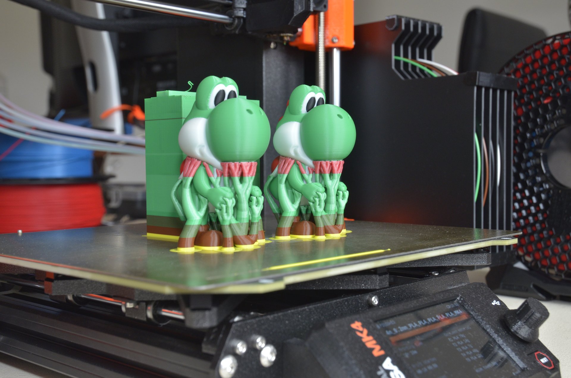

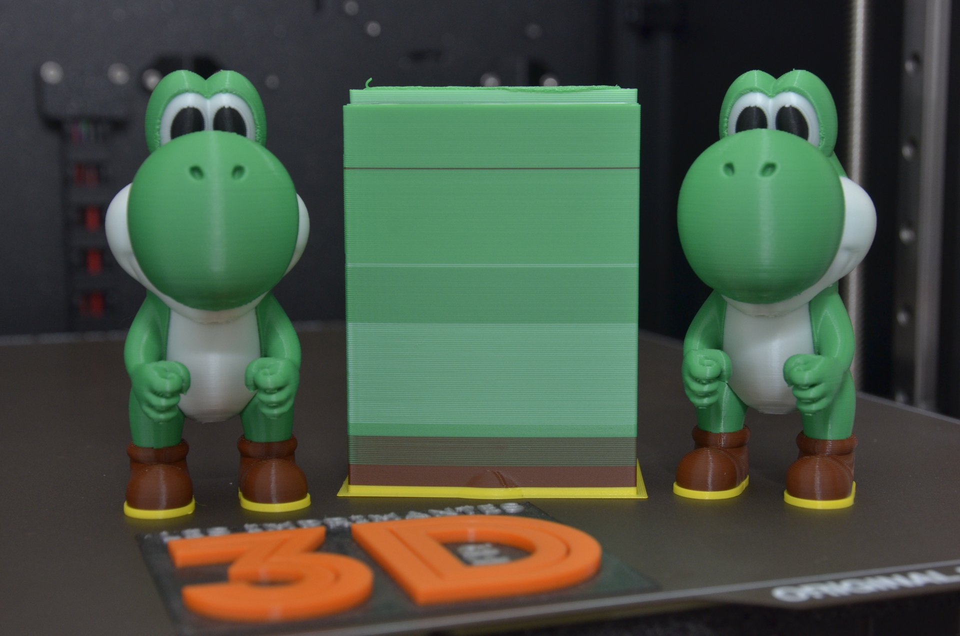

Encore un petit 650 changements de filament pour une quinzaine d’heures d’impression, mais avec six couleurs cette fois-ci.
La tour de purge parait énorme et elle l’est ! C’est difficile à montrer mais elle est en réalité majoritairement vide.
Il y a deux raisons au fait qu’elle soit bien vide :
  1. Il y assez peu de couleurs par couche, au maximum quatre au niveau des yeux, mais deux ou trois seulement la plupart du temps.
  2. Une partie de la purge se trouve dans l’infill de l’objet lui-même. Ca ne se voit pas mais Yoshi est tout coloré de l’intérieur.
Pour la sixième couleur, il s’agit seulement d’un changement de filament sur la semelle des chaussures, en utilisant la fonction idoine dans PrusaSlicer. La machine s’est mise en pause en éjectant le filament par l’avant du MMU3, c’est surprenant lorsqu’on ne sait pas comment ça fonctionne la première fois. Il suffit alors de suivre les instructions à l’écran : retirer le filament et charger le nouveau en appuyant sur continuer. Tout se fait tout seul. Cela ouvre la possibilité de pouvoir utiliser beaucoup plus que cinq couleurs si le modèle s’y prête.

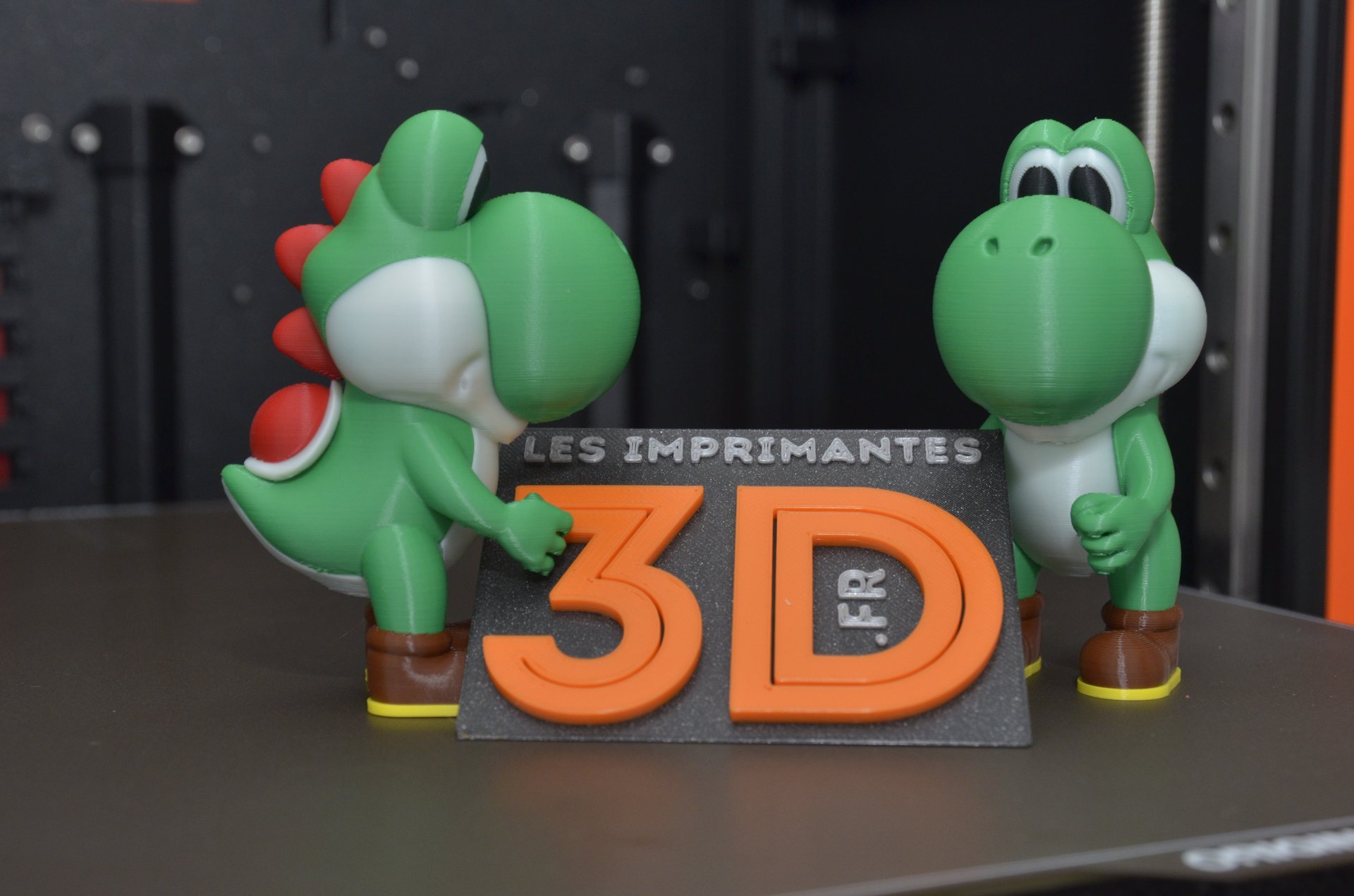

Notre référence sera le modèle d’elfe articulé récupéré ici. Il a été réduit à 50% et le profil utilisé pour chaque machine est le 0.20 mm STRUCTURAL par défaut, sans support. Les paramètres sont tous laissés tels que, même la purge à l’intérieur de l’objet (même pour la XL) afin de comparer des impressions similaires au plus proche entre chaque machine.
De gauche à droite : MK3S & MMU2S, MK4 & MMU3, XL 5T
MK3S & MMU2S
On note un bleeding important, surtout du noir dans les chaussons rouges et au niveau des yeux. La machine a demandé assistance à trois reprises au niveau de la boucle de ceinture car à chaque fois, le filament restait coincé dans le tube reliant le MMU à l’extrudeur. Il s’agissait du Prusament PLA Blend “Viva La Bronze” qui est un filament qui gonfle beaucoup en sortie de buse. C’est un point qui a été corrigé sur le MMU3.
MK4 & MMU3
Il n’y a étonnamment pas de bleeding notable, même pas la couleur noire vers la couleur chair. Aucune assistance demandée, la machine a fait sa vie pendant que je faisais la mienne.
XL 5T
Bien évidemment, aucun bleeding possible, même si je m’attendais à voir les couleurs de purge par transparence (je rappelle que la purge dans l’objet est activée). Cependant, je note que la finition est un poil moins bonne que sur les deux autres, un peu plus de dépôts parasites que sur les autres impressions malgré les filaments séchés juste avant l’impression. C’est mineur mais plus présent que sur les impressions avec les MMU.
