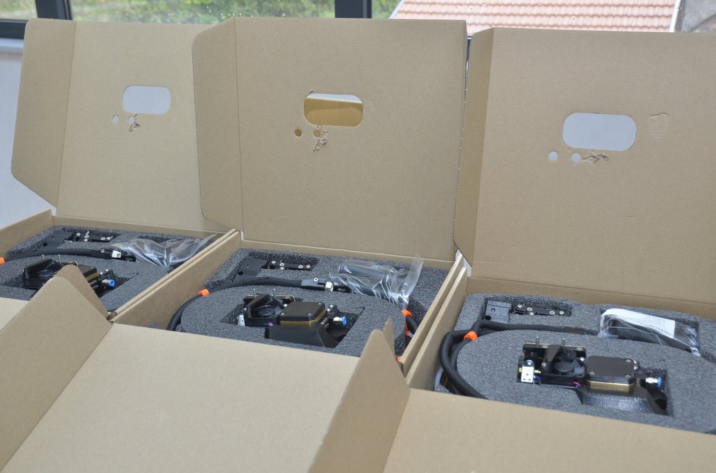

Le carton le plus volumineux contient toute la machine avec deux têtes, les trois têtes restantes sont dans le second carton plus petit.

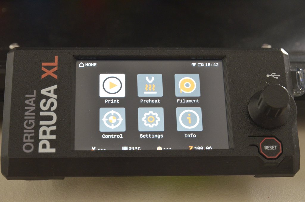

On vient ensuite monter l’écran xLCD. Il s’agit du même type d’écran que toute la famille partageant la même plateforme 32-bit, par exemple la MK4S. Il faut faire passer un fil de terre ainsi que la nappe de l’écran par l’intérieur de la rainure des profilés, sur tout le pourtour du châssis depuis l’avant bas jusqu’à l’arrière haut. Cela fait une bonne longueur de câbles et ce n’est qu’une fois arrivé à la carte mère que je me rends compte que j’ai pris un peu trop de mou au début et que le fil de terre est trop court… Allez hop, on démonte et on recommence… Heureusement, ça va beaucoup plus vite lorsqu’on l’a fait une fois.
Au passage, la fonctionnalité tactile est activé, ce qui n’était pas le cas à la sortie de la MK4.

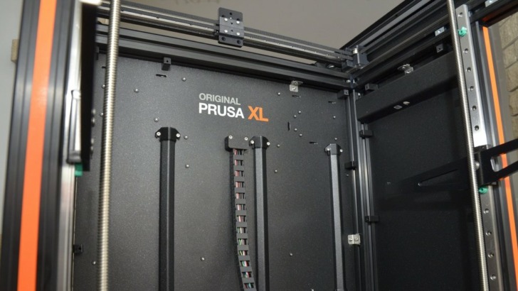

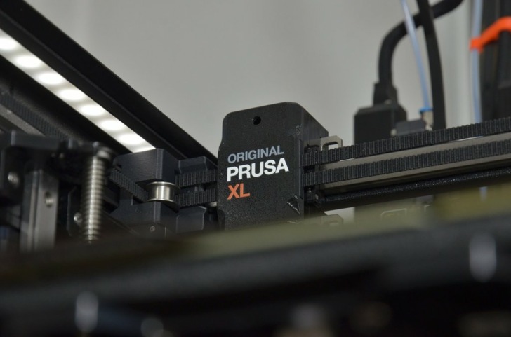

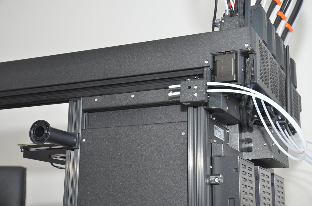

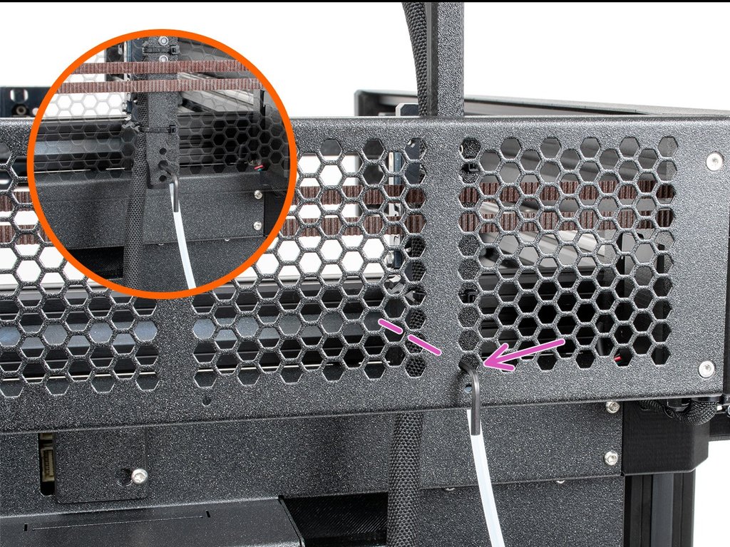

Vient maintenant la pose du fameux assemblage CoreXY, des rails Z, puis le panneau arrière avec l’électronique et les trois alimentations (pour la version 5T), avant de fixer le plateau chauffant ou plutôt le multi-plateau. Jusque-là tout va bien, on suit tranquillement et méthodiquement les étapes du guide.

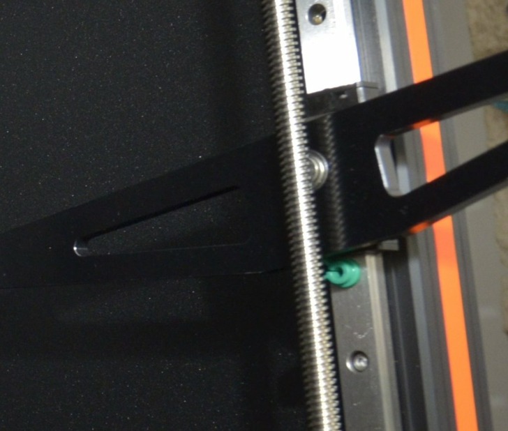

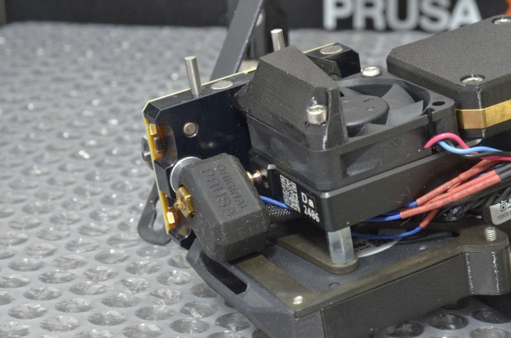

Pro-tip : il est très pratique de bloquer les patins des rails Z à mi-hauteur en réutilisant les petits clips verts le temps du montage, pour éviter d’avoir les pattes de fixation du plateau dans le chemin de la clé lors du serrage des vis, ça libère une main.

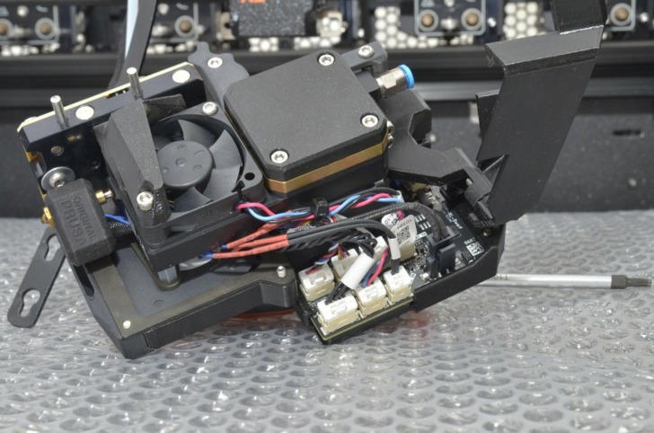

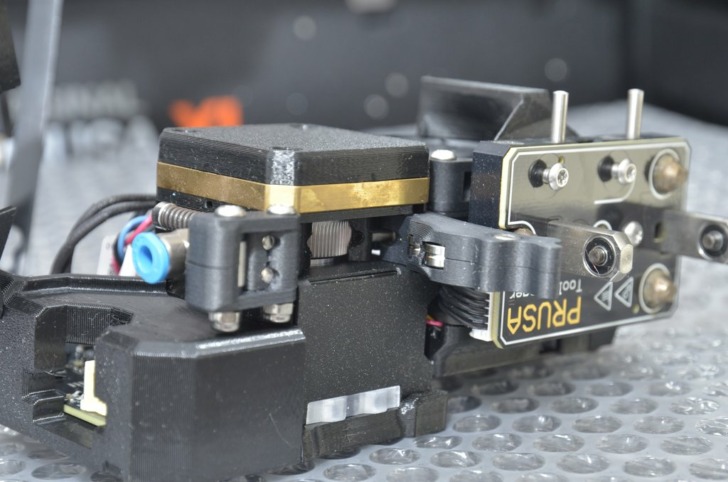

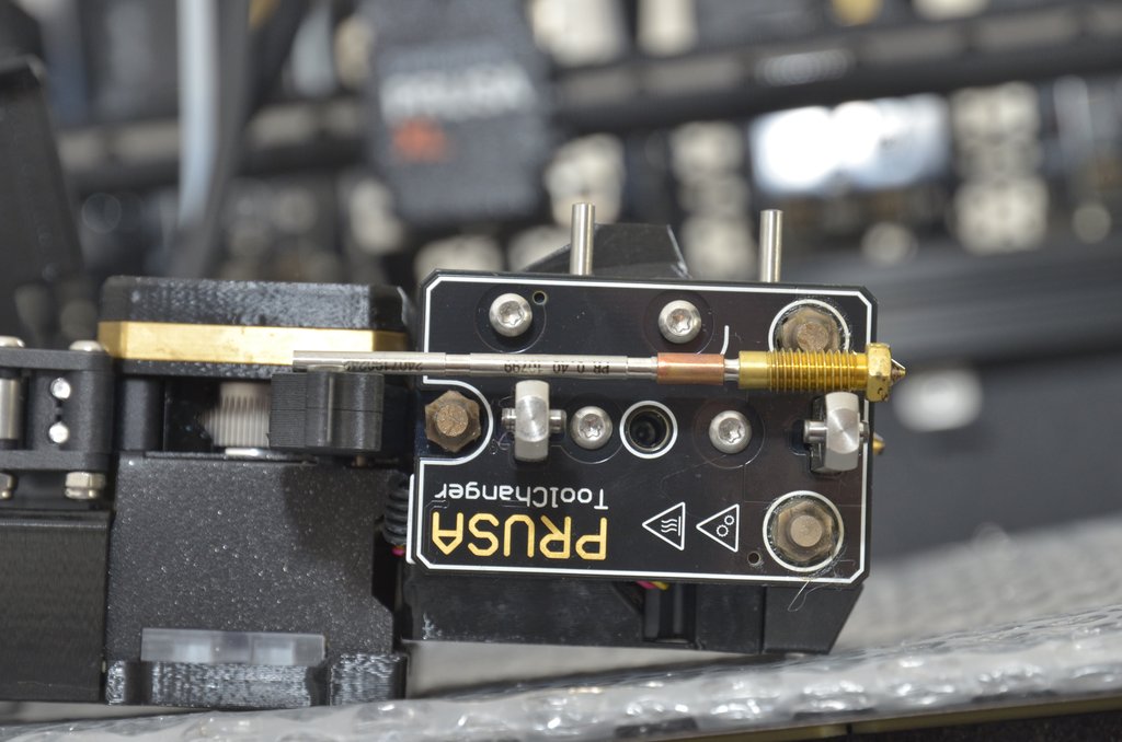

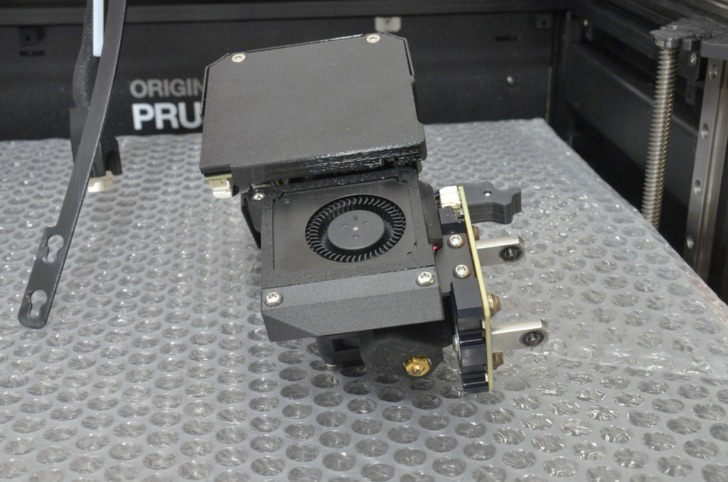

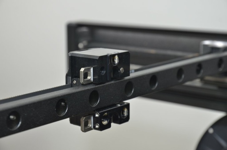

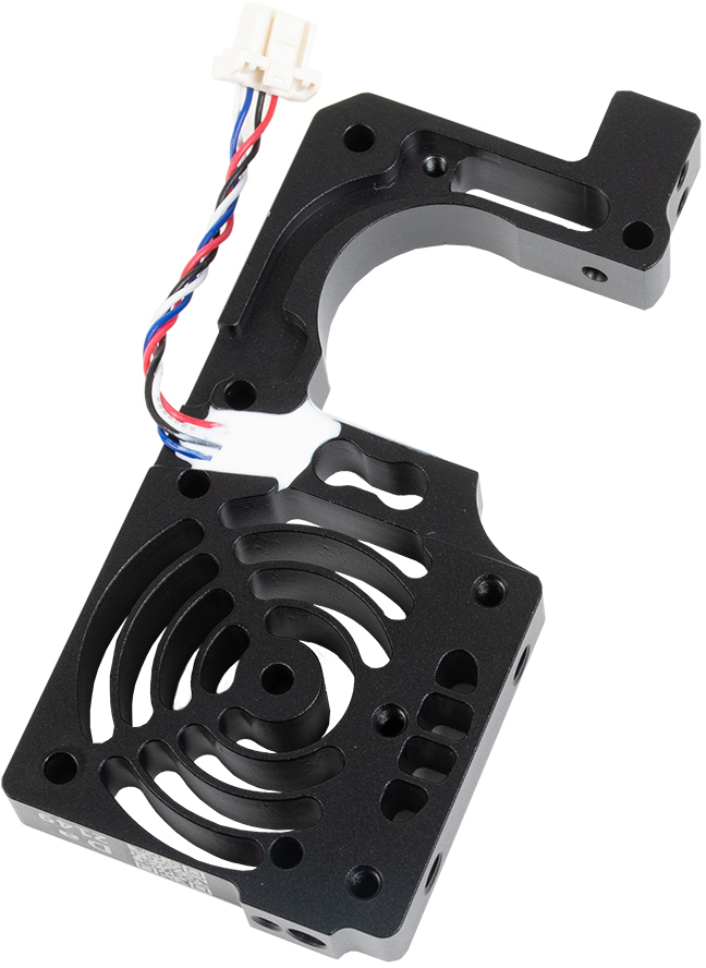

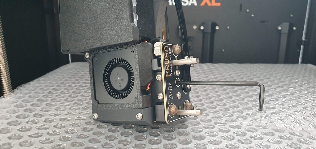

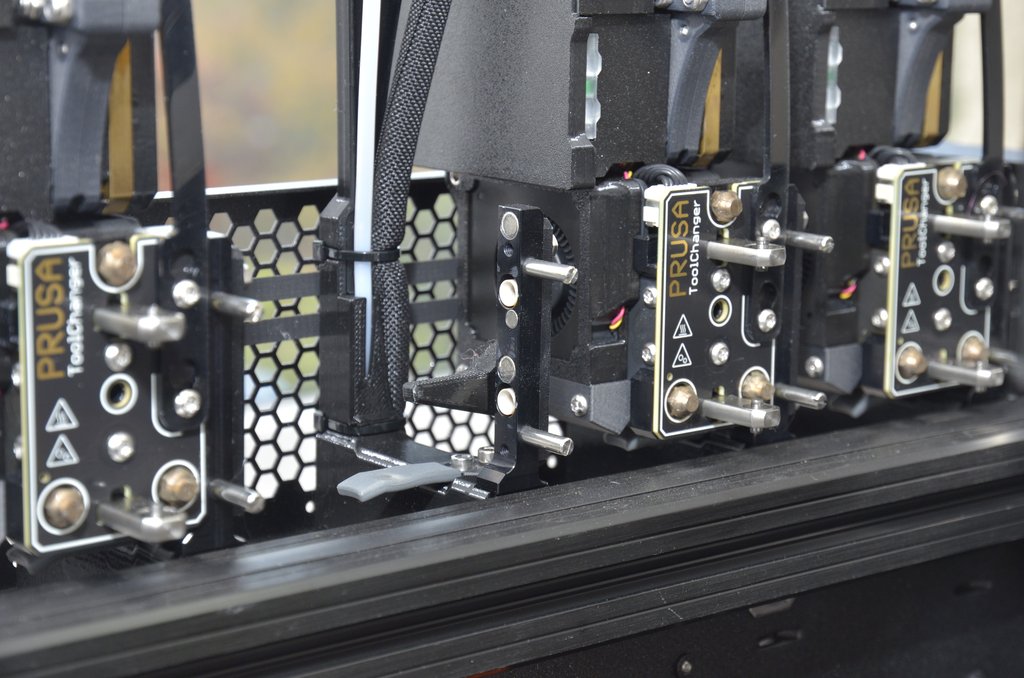

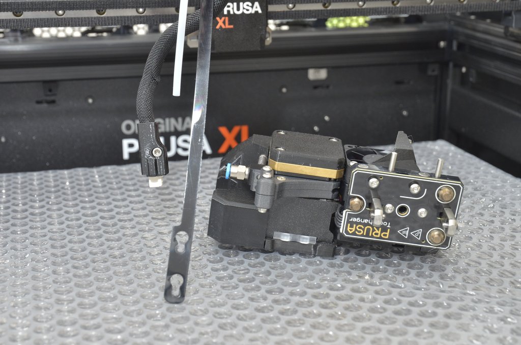

On peut enfin monter les Nextruder en commençant par fixer leurs docks d’amarrage. C’est une étape qu’il faut aussi effectuer sur la version « assemblée ». Au moment du montage, il y avait 47 commentaires de plainte pour cette étape, au moins on sait tout de suite que ça ne va pas être évident. Et en effet, cette étape a été la plus compliquée à réaliser.
prusa xl5t assembly 10
On est censé serrer les docks de la même manière que pour les profilés du châssis, c’est-à-dire qu’un tenon (entouré ci-dessous) doit mordre le métal du profilé alu. Le manuel précise qu’il faut serrer très fort et que ça ne doit pas bouger d’un poil, il y a même une vidéo qui montre comment ça doit être rigide.
prusa xl5t assembly 11
Pour la structure du châssis, c’étaient des vis M4 avec une clé six pans que l’on tenait du côté long et on était assisté par un outil de mesure du couple. Là où c’est compliqué ici, c’est qu’il s’agit d’une petite vis M3 par dock, avec une empreinte six pans standard et non Torx, et qu’on est censé la serrer en utilisant la boule, donc en tenant la clé par le côté court. Le tout en passant à travers la grille en nid d’abeille à l’arrière…
prusa xl5t assembly 09
Pour procéder au montage, j’ai utilisé une clé longue avec un manche (comme un tournevis) afin de bien sentir l’effort appliqué. J’ai passé un bon quart d’heure sur le premier dock, en serrant plus que de raison à mon goût, sans obtenir la rigidité souhaitée. Ce n’est qu’au deuxième que j’ai trouvé une technique. A partir de là, il faut moins d’une minute par dock pour terminer le montage. J’ai remonté le premier dock suivant la même technique et j’ai obtenu la même rigidité que les autres. Cette étape mériterait vraiment d’être améliorée.
Une fois ce passage difficile franchi, on déroule le reste du manuel d’assemblage, sans plus d’accroc. Montage des accessoires, supports de bobine, antenne wifi etc… Ce sont là encore des étapes à effectuer sur la version assemblée. Au passage on aura remarqué quelques détails intrigants, notamment un sixième connecteur “Dwarf” qui est le connecteur de tête d’impression…

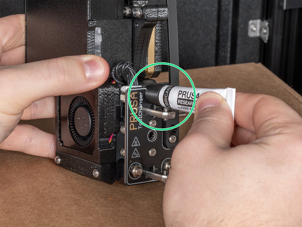

On n’oubliera pas d’effectuer une étape de graissage qui est discrètement indiquée dans le manuel.

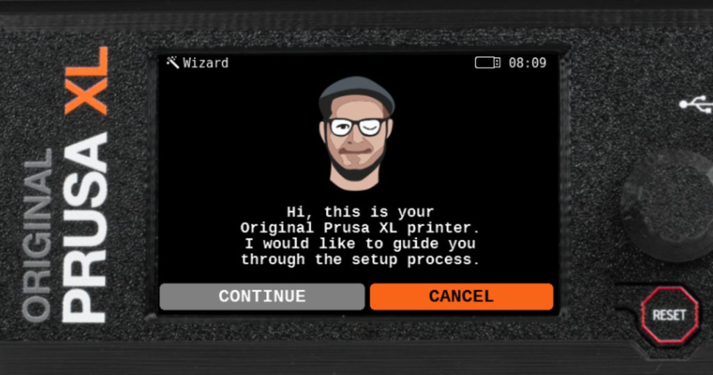

Vient enfin le moment tant attendu, la première mise sous tension. Autant vous le dire tout de suite, il faudra avoir le bras long : le bouton marche/arrêt se situe à l’arrière de la machine. Avec les bobines chargées sur les portes bobines de droite, ce bouton est très difficile d’accès. Cela devient un problème récurrent chez Prusa.
Mon modèle était pré-chargé avec la version 6.0.0 du firmware mais la version 6.0.4 qui était la dernière en date au moment du montage était déjà présente sur la clé USB. Il suffit d’allumer la machine avec la clé USB connectée et de confirmer l’exécution de la mise à jour.
prusa xl5t assembly 16
Même si l’on peut encore s’aider du manuel de montage, l’assistant de calibration vous prend par la main et détaille chaque étape sur l’écran avec des illustrations. Prusa a effectué un remarquable travail de simplification, l’utilisateur n’a qu’à effectuer les actions demandées, l’une après l’autre. Dévisser ici, resserrer là, attention à retirer les doigts avant la prochaine étape car la machine se mettra en mouvement, toucher la buse sans crainte elle est froide, etc…

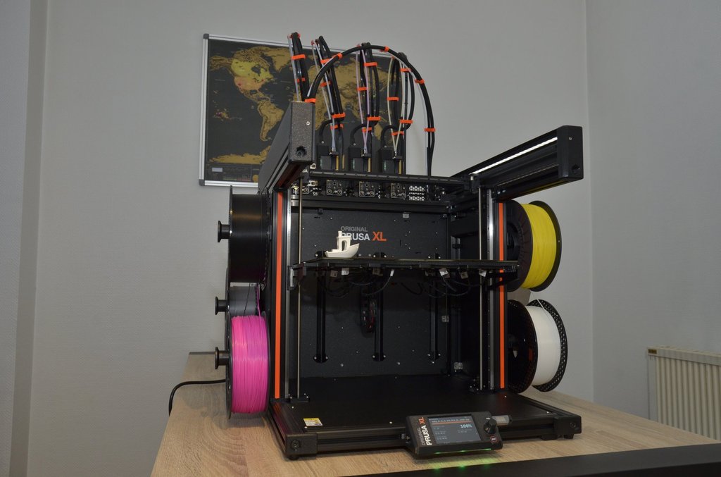

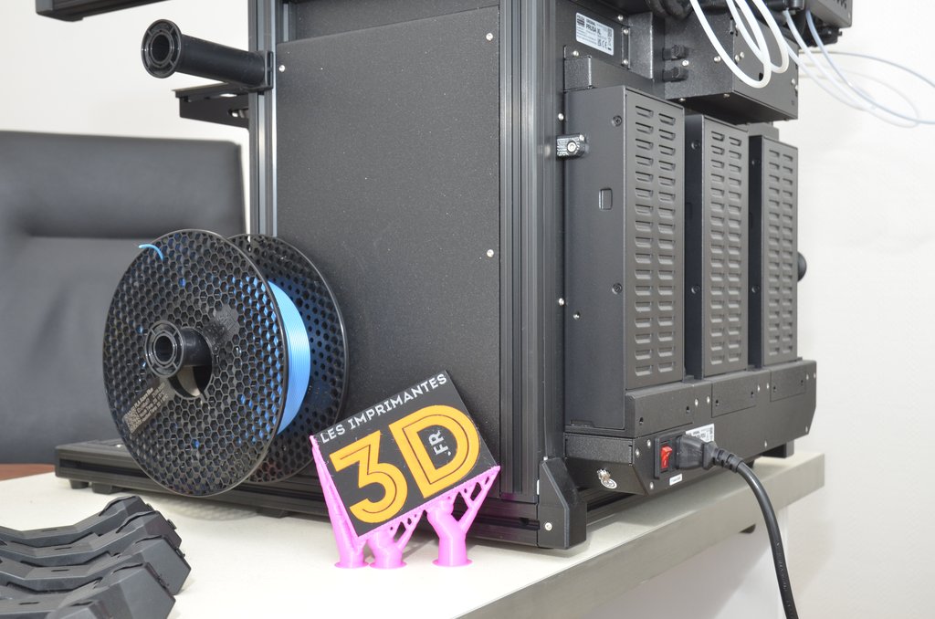

A noter que par défaut, le côté gauche de la machine accueille trois bobines et deux sur le côté droit. L’assistant de mise en route propose de déplacer la troisième bobine à droite mais si vous le faites, le bouton marche/arrêt sera tout à fait impossible d’accès depuis l’avant de l’imprimante lorsque les bobines seront chargées. Imaginez cette photo avec trois bobines chargées.
prusa xl5t assembly 17
La calibration des offsets sur les cinq têtes prend environ quatorze minutes mais est entièrement autonome. Elle utilise une pige de calibration, que l’on visse au centre du plateau et qui sert de référence. Une fois la calibration terminée, on peut ranger la pige sur un des capteurs de filaments afin de toujours l’avoir à portée de main, sans l’égarer.

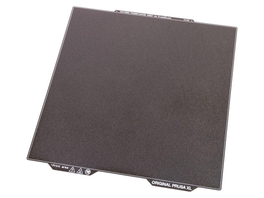

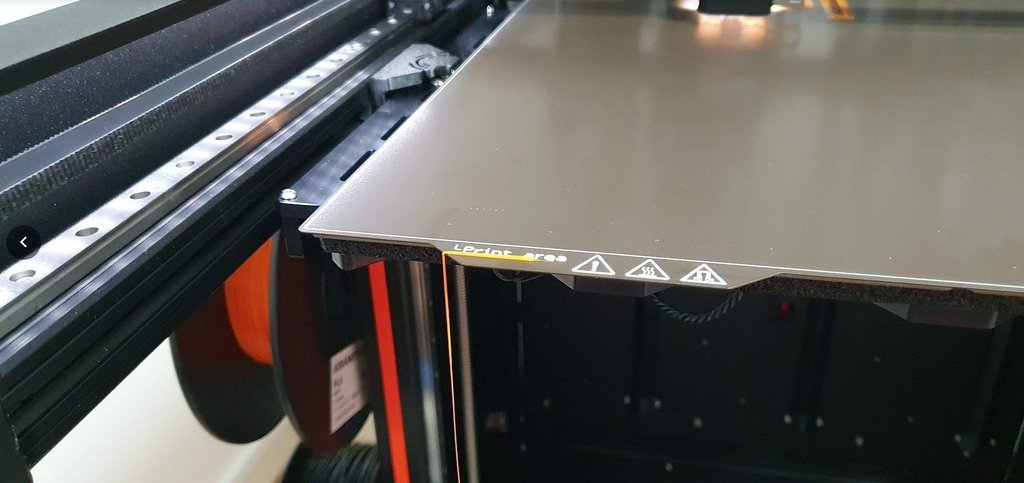

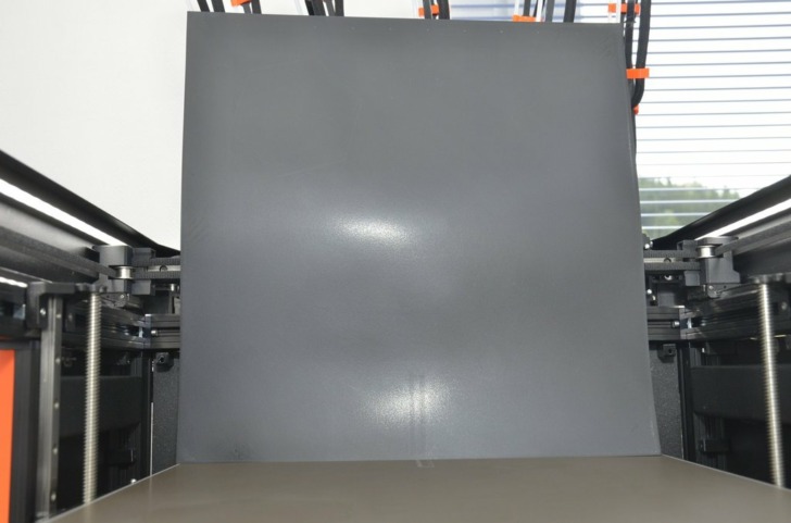

La Prusa XL est désormais prête au service. Il est temps de mettre la tôle flexible satinée et d’envoyer les premières impressions, sans plus tarder.

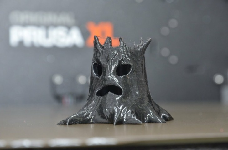

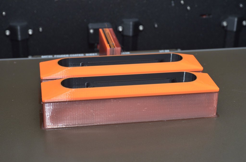

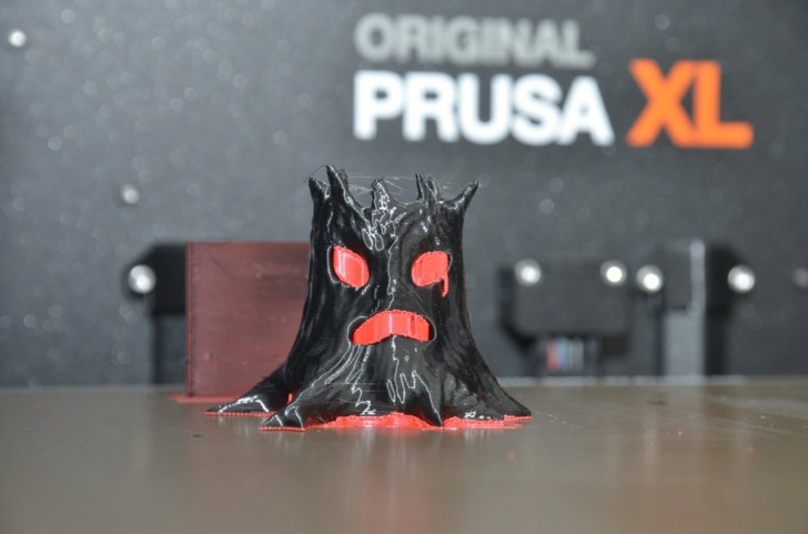

Première impression, première leçon
  • prusa xl5t print 01
  • prusa xl5t print 02

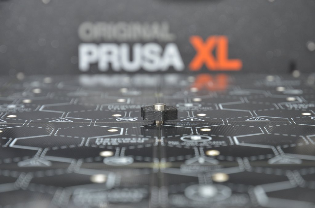

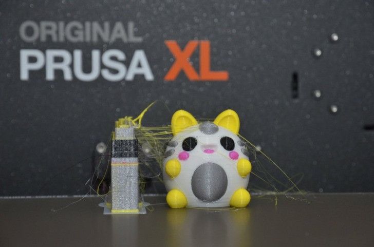

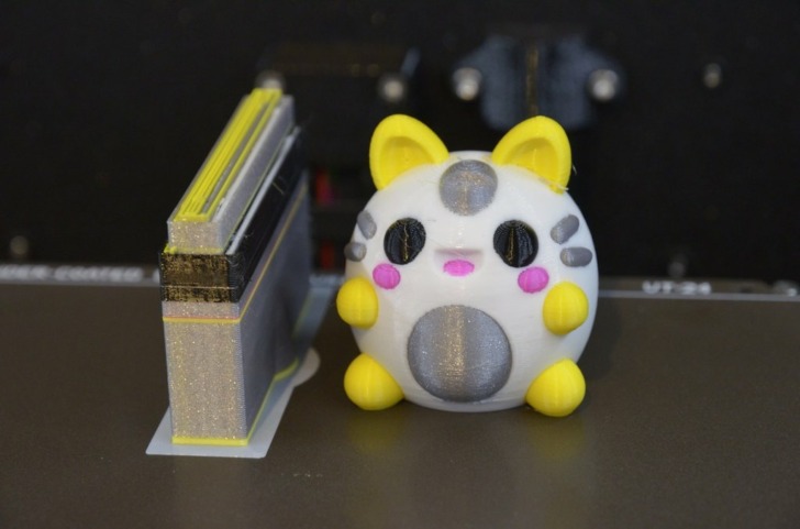

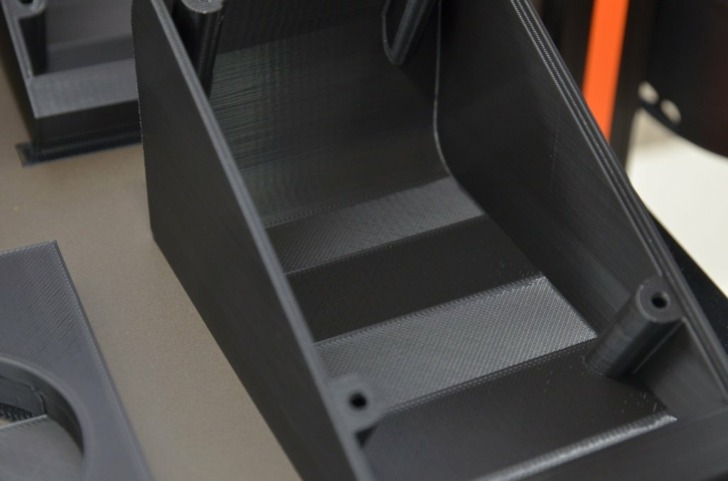

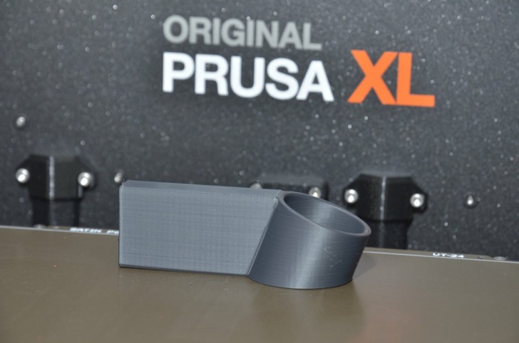

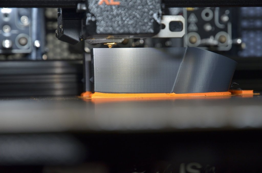

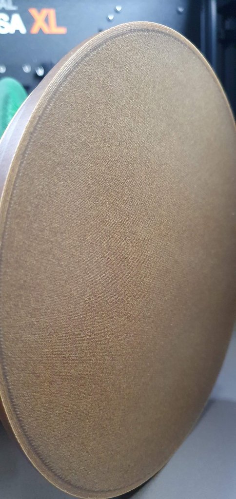

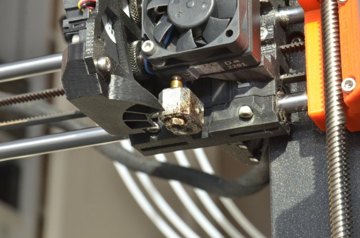

Première déconvenue… La Prusa XL était connue pour ce genre de problèmes, qui devaient être corrigés grâce entre autres à PrusaSlicer 2.7.0-beta1 et au passage à des buses en 0.4 mm. Il faut croire que ce n’est pas suffisant ici. En palliatif rapide, voici la même impression test en utilisant une température de 200°C.
prusa xl5t print 03

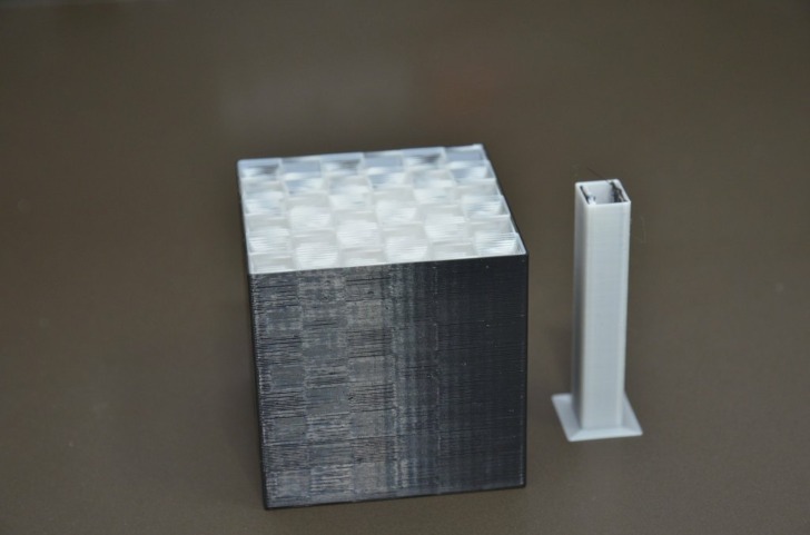

C’est nettement mieux mais le problème de fond n’est pas résolu. Il apparaitra régulièrement durant les tests suivants. Ce n’est qu’après pas mal d’essais et de recherches (détaillés sur le forum) que l’on apprendra la première leçon : pour les impressions multi-couleur sur la Prusa XL, il est impératif de sécher les filaments.

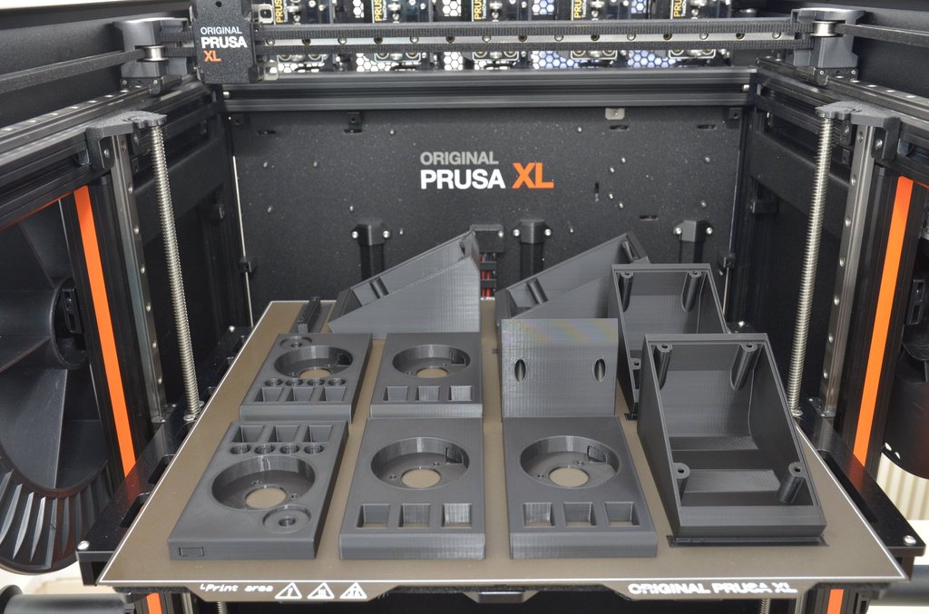

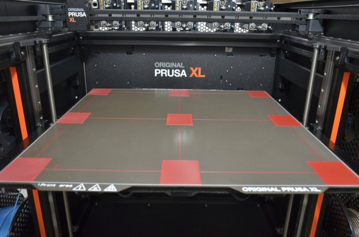

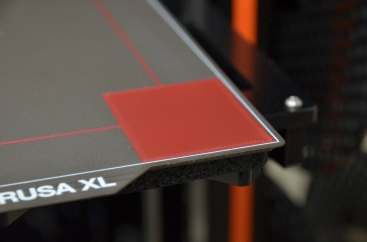

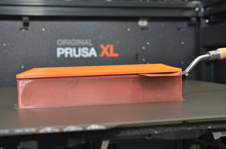

On ne peut évidemment pas passer à côté, il faut tester les dimensions limites au moins une fois. Ici en X et Y sur 360 mm.
Ca imprime vraiment au bord et la première couche est parfaite. La grande feuille a été imprimée sans nettoyage préalable du plateau, on y voit les traces de doigts et d’anciennes impressions.

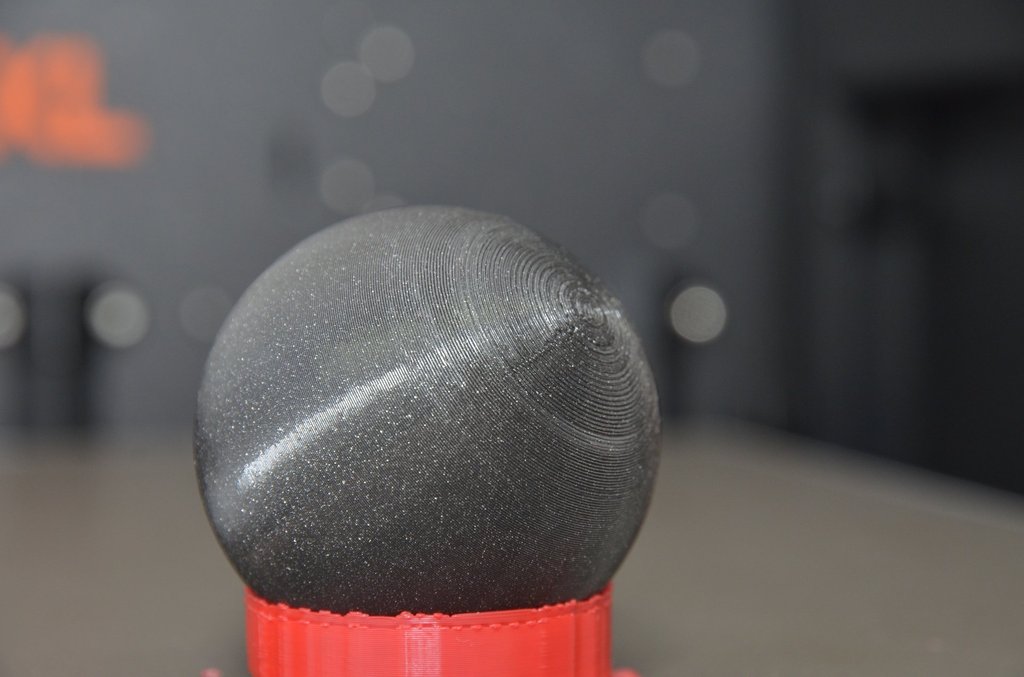

Et ici en Z, toujours sur 360 mm. Nous reverrons la boule plus loin.

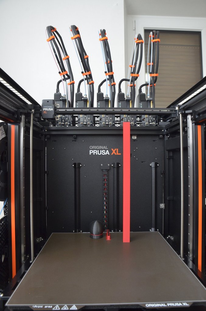

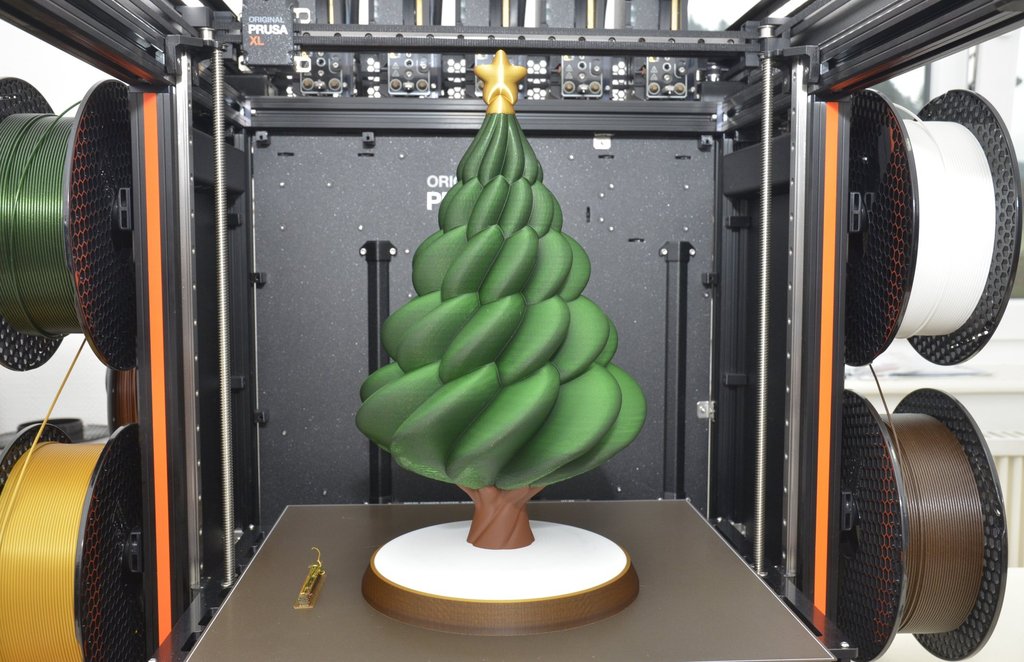

On envoie une impression d’un sapin de Noël de 36 cm de haut et cinq couleurs. Basé sur le profil 0.15 mm SPEED avec quelques ajustements, cette impression de 415 grammes a duré 16h30.
prusa xl5t print 11

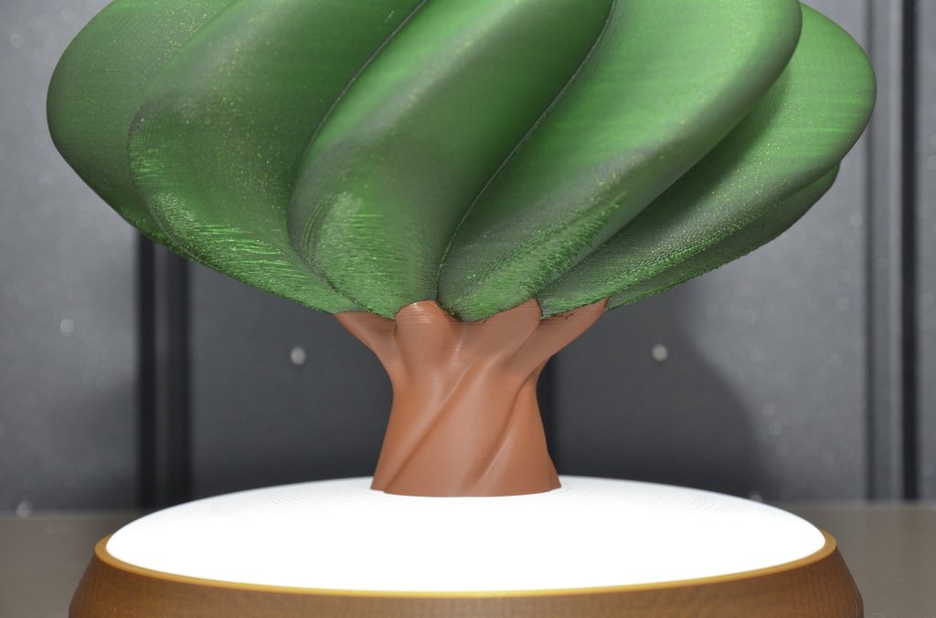

A côté du sapin se trouve sa tour de remise en pression de seulement trois grammes, qui était au fond durant l’impression. Elle est minuscule car la fonction “No sparse layers” a été utilisée. Elle permet de réduire la tour aux couches où il y a des changements de couleur uniquement, parfaitement adapté à ce type d’objet. Cela impose d’avoir de la place pour que la tête d’impression puisse redescendre sur la tour et changer d’outil sans collision avec la pièce. Ici, le plateau de la XL est de taille confortable pour permettre l’utilisation de ce type de fonction, même sur une grosse pièce.

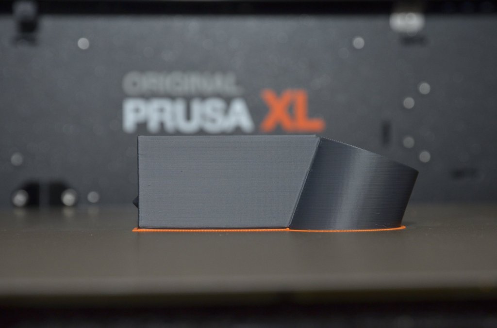

Le passage critique de cette impression est le beau surplomb juste après le tronc, que la ventilation de la XL a réussi à gérer comme elle l’a pu. C’est granuleux, mais il n’y a rien qui pendouille.
prusa xl5t print 12
Hormis pour le surplomb, on notera l’excellente qualité d’extrusion.
Ainsi que la première couche parfaite, vraiment parfaite sur toute la surface de la base de 20 centimètres de diamètre.
test prusa xl 5t print sapin zoom socle

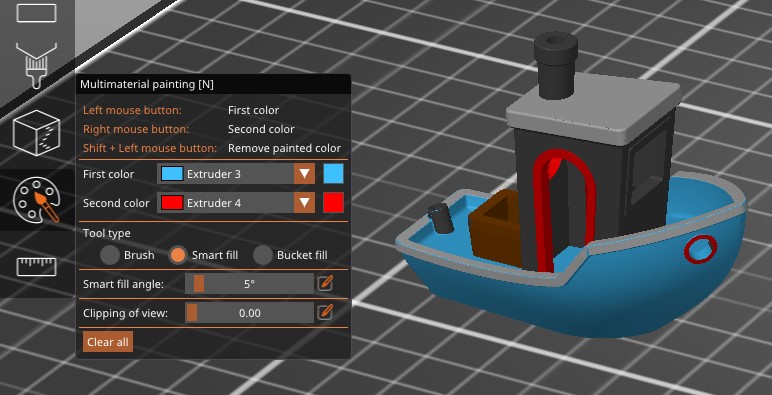

PrusaSlicer que vous pouvez télécharger ici est un slicer open source qui a une bonne popularité; tellement qu’il sert de base aux concurrents. Gratuit et activement développé par Prusa Research, il est originellement basé sur Slic3r d’Alessandro Ranellucci et la communauté RepRap. PrusaSlicer n’est pas verrouillé aux machines de la marque et comporte des profils pour de nombreuses imprimantes (Anycubic, Creality, Flsun, Ultimaker…).
L’arrivée de la Prusa XL dans le catalogue du constructeur a fait apparaitre de nombreuses évolutions dans les dernières versions de PrusaSlicer, ceci pour tenir compte des particularités des imprimantes multi-couleurs et surtout multi-têtes. La tour de purge a notamment été complètement revisitée. Il possède également une fonction de peinture rendant assez aisée la transformation d’un modèle monochrome en un modèle coloré.
prusa xl5t prusaslicer 01

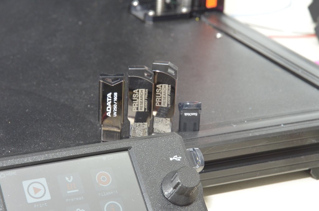

Pour imprimer un fichier G-Code généré par PrusaSlicer, vous avez l’embarras du choix : via la clé USB, via le port USB par OctoPrint par exemple, via PrusaLink ou encore via PrusaConnect. Pour ces deux dernières méthodes, si une série d’impressions est planifiée, il est possible de toutes les télécharger d’avance en file d’attente. Une fois devant l’imprimante, il suffit de la marquer comme “prête” sur l’écran quand les bons filaments sont chargés et le plateau nettoyé pour passer au job suivant.

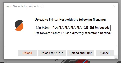

PrusaSlicer peut se connecter à une “imprimante physique” en réseau via l’interface PrusaLink. Il s’agit ici uniquement d’une solution réseau local qui peut fonctionner en vase clos et qui n’a aucunement besoin de cloud ou d’internet pour fonctionner. C’est intéressant pour un réseau d’entreprise, par exemple.
PrusaLink donne la possibilité, depuis PrusaSlicer, de faire un vrai “Click to Print”. La clé USB reste nécessaire et doit rester connectée sur la machine mais n’a plus à être manipulée.
prusa xl5t prusaslicer 02
prusa xl5t prusaslicer 03

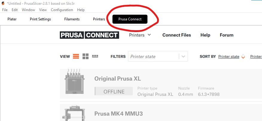

PrusaConnect
PrusaConnect, est directement intégré dans un onglet de PrusaSlicer. Dès que vous connectez votre compte Prusa, l’onglet apparait dans le logiciel trancheur.
prusa xl5t prusaslicer 04
C’est la version cloud qui propose une interface web bien plus riche. On peut contrôler la machine, récupérer toutes les données télémétriques sous forme de graphiques en temps réel, stocker gratuitement jusqu’à 1 Go de fichiers G-Codes. On peut aussi retrouver la “caméra” si on en a intégré une, il y a plusieurs moyens pour le faire. Comme pour la Prusa MK4, l’imprimante ne gérant pas de caméra en natif, cette possibilité ne sera pas testé dans ce test de la Prusa XL.
prusa xl5t prusaslicer 05
prusa xl5t prusaslicer 06
J’ai testé PrusaConnect avec un parc de trois modèles différents de Prusa. L’intérêt est du coup assez limité puisque les G-Codes sont spécifiques pour chaque modèles de machine, c’est plus intéressant pour une ferme d’imprimantes identiques. Je trouve assez dommage qu’un 3MF du projet PrusaSlicer ne soit pas stocké sur le cloud avec le G-Code, qui permettrait de le retrancher facilement pour un autre modèle de machine.
Les fichiers transmis au cloud doivent être téléchargés vers la clé USB de l’imprimante. Le transfert pouvant prendre un peu de temps, l’imprimante démarre l’impression avant même d’avoir reçu l’intégralité du G-Code.
PrusaConnect est bien entendu accessible partout, il existe même une application Android vous permettant de garder un œil sur votre parc de machines et de recevoir des notifications. C’est assez sympa que PrusaSlicer propose aussi d’utiliser PrusaConnect comme interface d’imprimante physique, comme pour PrusaLink. Il est ainsi possible par ce biais d’utiliser le même type de “Click to Print” depuis n’importe où, sans avoir besoin d’être connecté au réseau local.

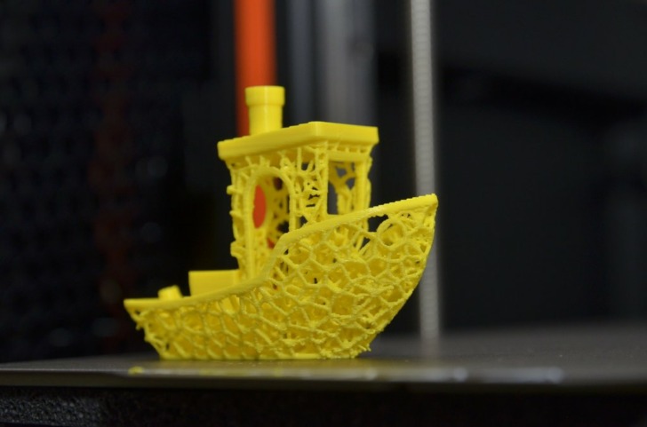

Un benchy Voronoï.

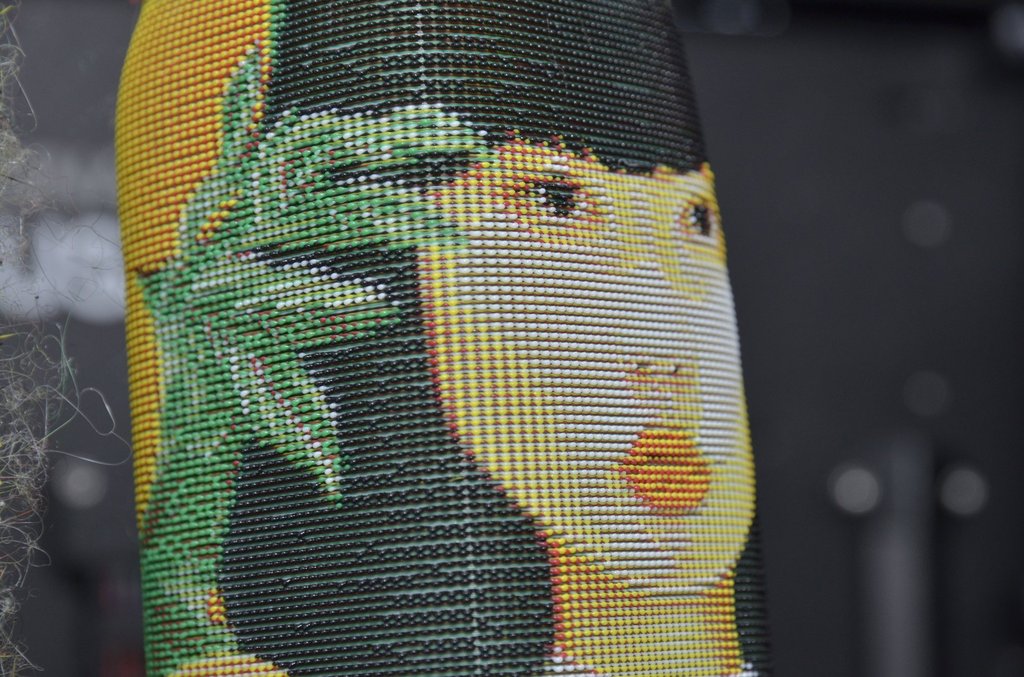

Un vase utilisant une technique de tramage.
prusa xl5t print 35
Une astuce intéressante consiste à utiliser un filament différent pour le remplissage. L’intérêt est d’économiser le filament visible et d’utiliser un filament plus économique pour la partie non visible. Bien entendu, il faudra adapter cette technique à votre besoin, en fonction des pertes dans la tour et en temps d’impression. Cette démo très optimisée montre aussi combien il est possible de réduire les déchets dans la tour, sans la désactiver.

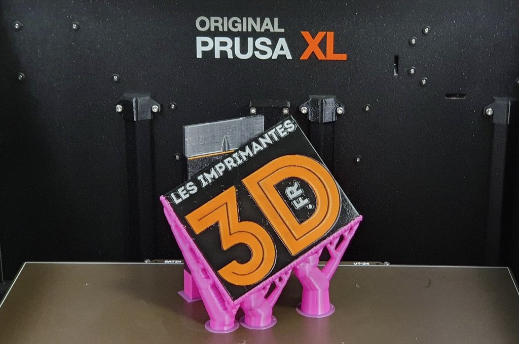

Une impression pour le fun, le logo du site dans une position parfaitement optimale.
test prusa xl 5t print lesimprimantes3d.fr

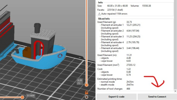

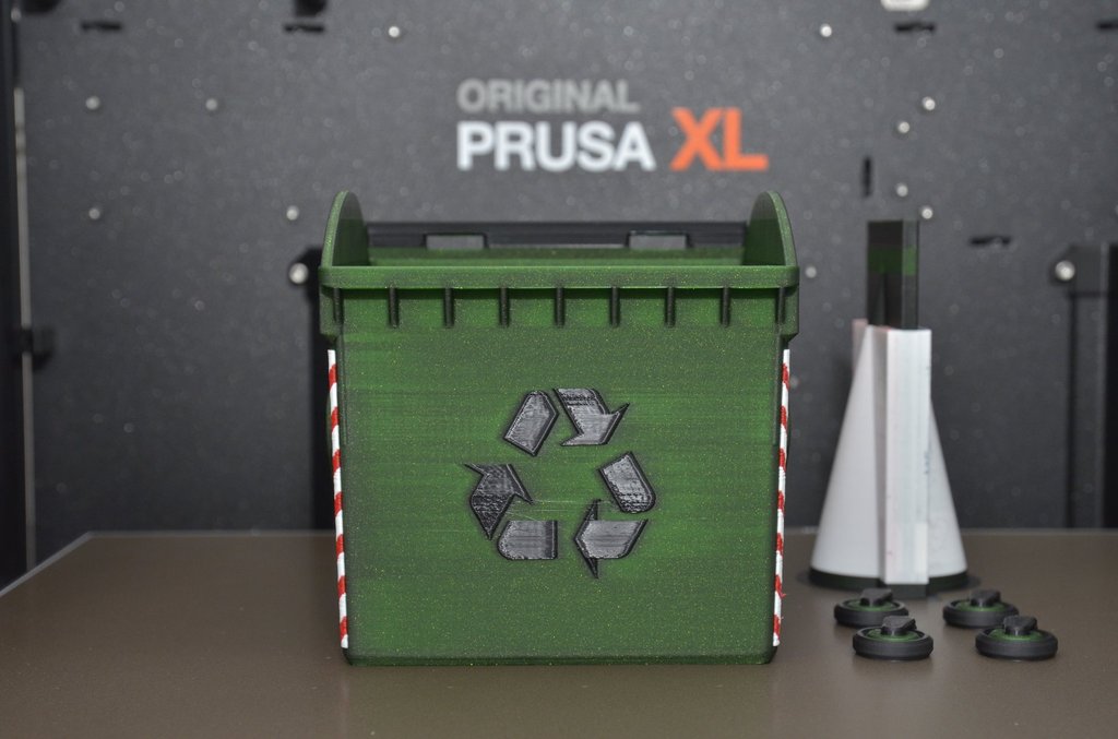

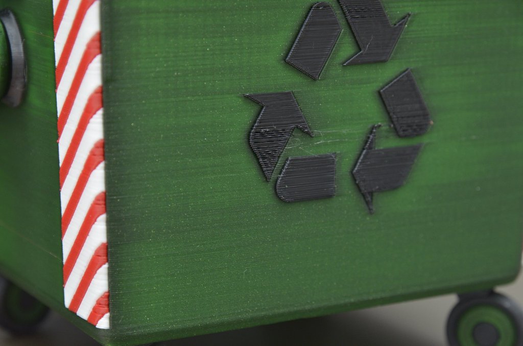

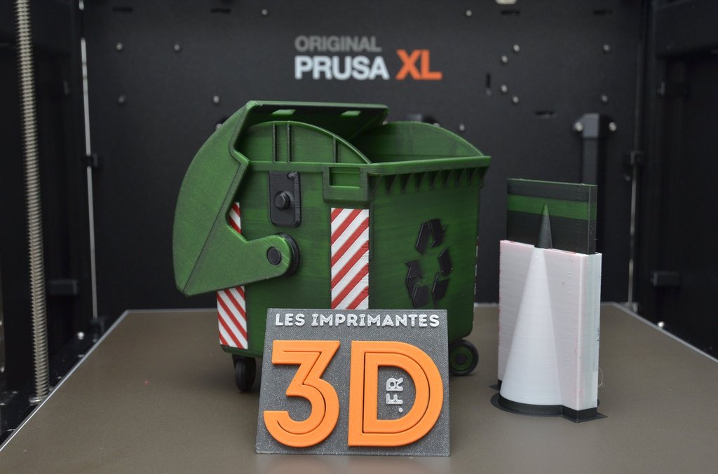

Et enfin, une dernière petite impression toute en PLA : un Benchbin.
prusa xl5t print 22
C’est une impression multi-couleurs qui permet de tester pas mal de choses :
  • Adhérence au plateau
  • Qualité de la première couche
  • Qualité de l’extrusion
  • Ponts sans support
  • Tolérance sur les pivots imprimés “in place”
  • Temps d’impression

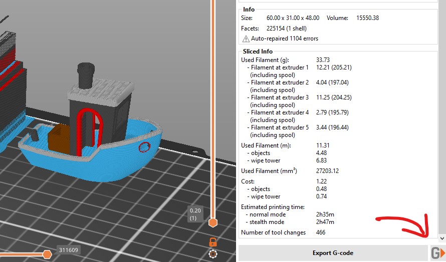

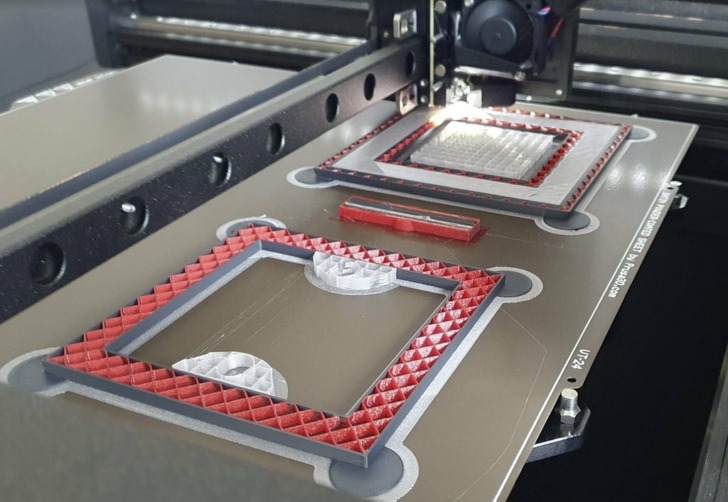

Elle a duré environ 11h30 et nécessité quelque chose comme 1150 changements d’outils. Un total de 190 grammes dans la pièce et 50 grammes dans la tour pour ~12 cm de hauteur. Le profil utilisé est le 0.20 mm SPEED, celui qui privilégie la vitesse à la qualité, notamment sur les périmètres extérieurs.
Pour ce qui est de la première couche, de l’adhérence au plateau et des tolérances, on est bon. Pour la qualité d’extrusion en revanche, il y a des manques dans les bandes rouges et dans le logo recyclage. Peut-être imputables au profil SPEED utilisé.

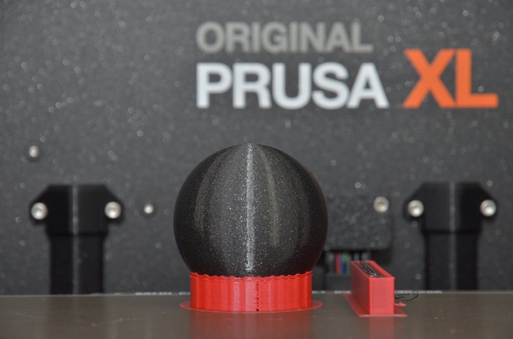

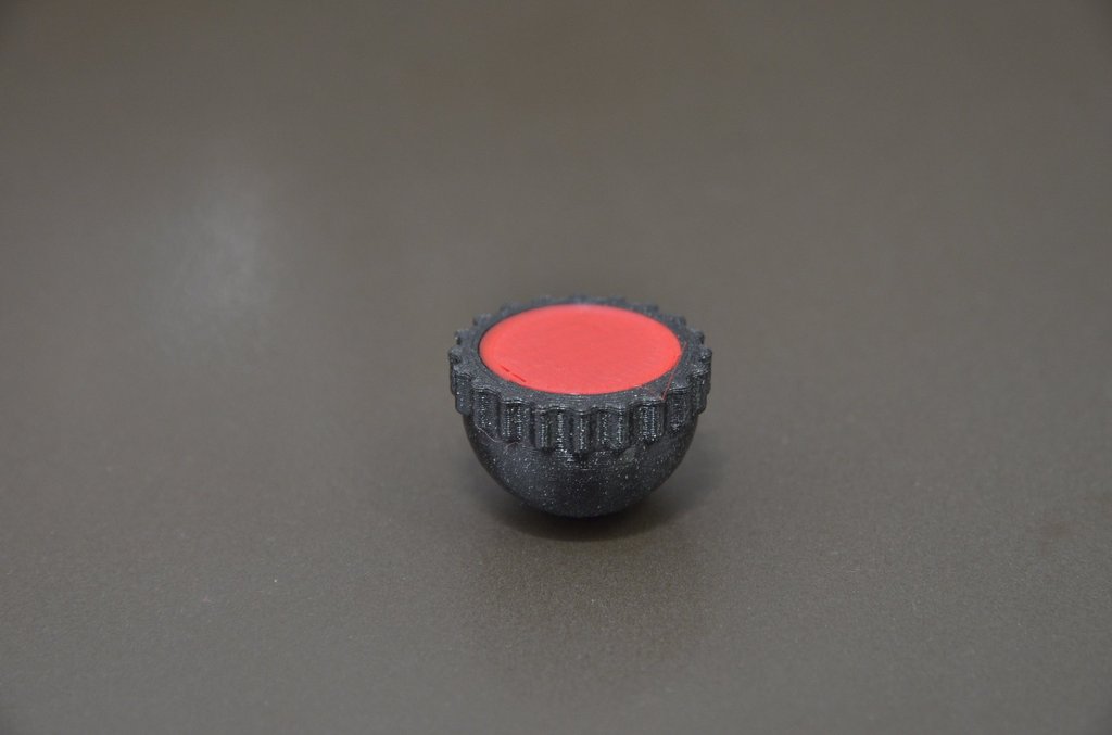

Nous avons ici imprimé une boule en PETG supportée par du PLA, en utilisant un profil « supports solubles ». Ce profil permet d’imprimer directement sur le support sans ménager d’espace et ainsi d’obtenir un état de surface très propre sous les supports.
prusa xl5t print 25
Ces deux matières n’adhérant pas entre elles, cela permet au support de se détacher facilement sans laisser de trace.

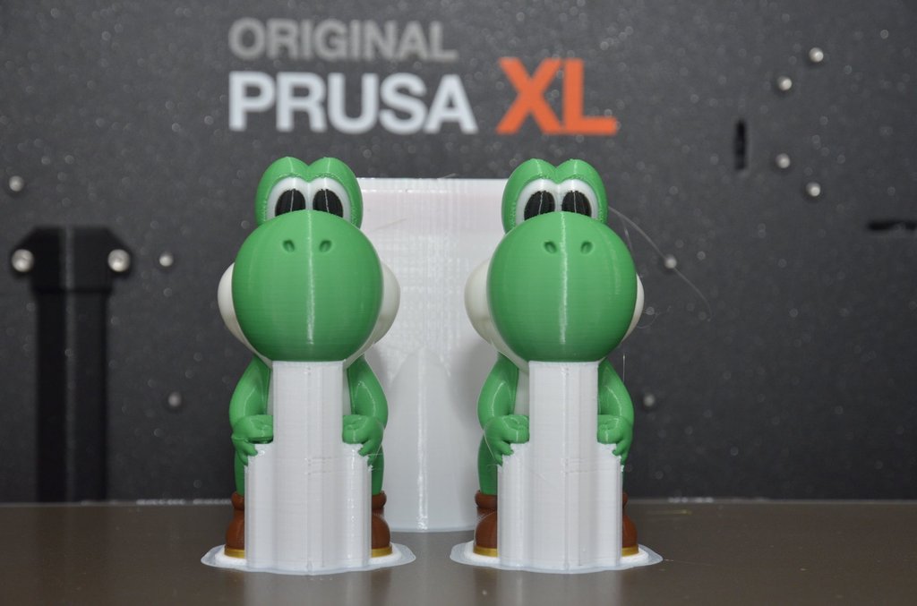

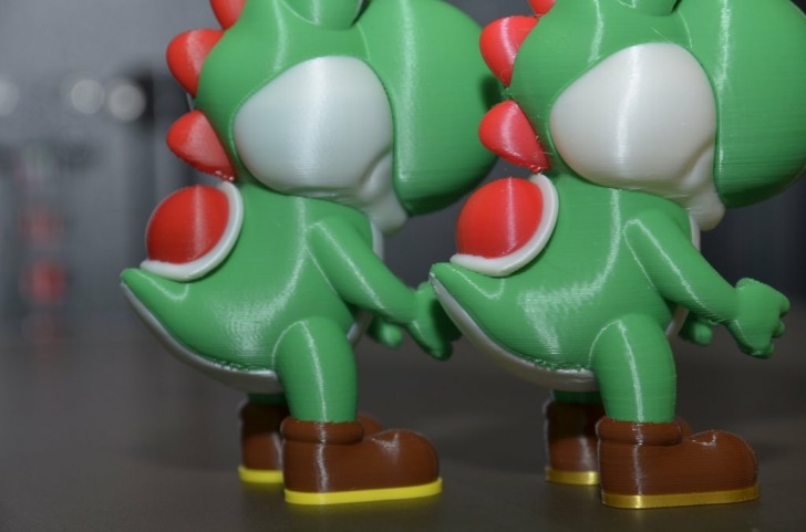

Des Yoshi en PLA avec support PETG
prusa xl5t print 54

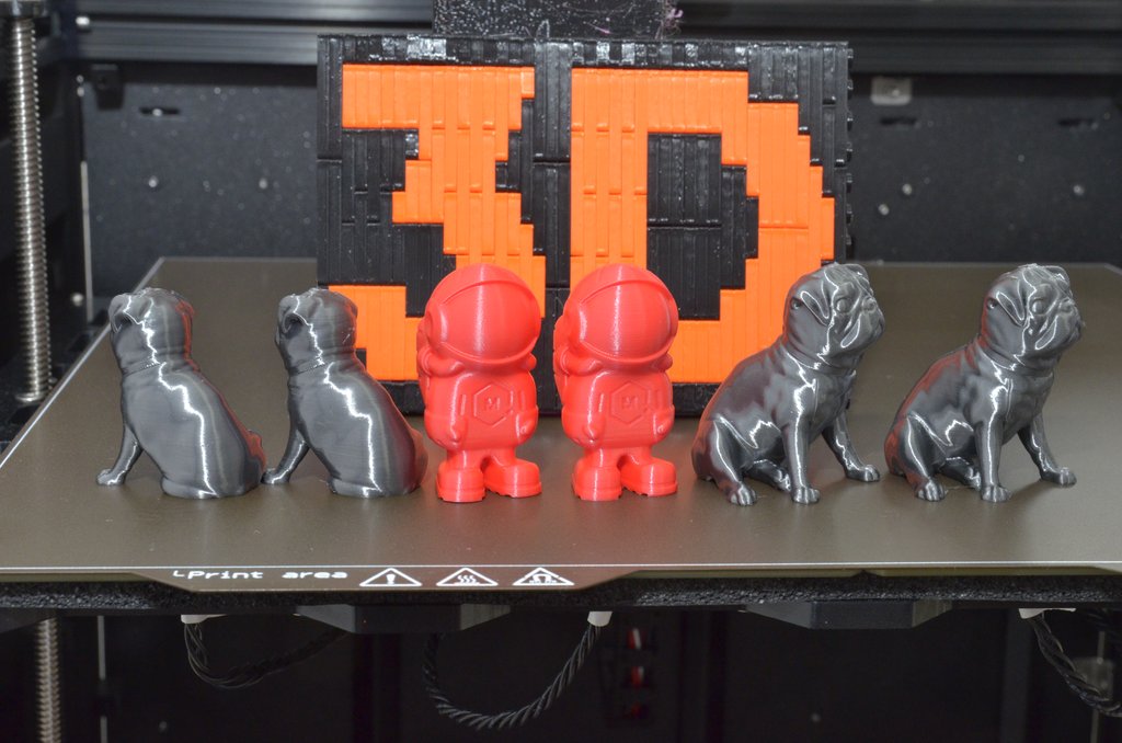

Production d’une petite série en PLA/PETG.
prusa xl5t print 36
L’impression aura duré environ 26 heures pour un demi-kilo de PLA et seulement 23 grammes de supports en PETG. La tour de remise en pression ne fait que 3 grammes. On notera l’excellente qualité de surface sous les supports.
  • prusa xl5t print 39
  • prusa xl5t print 37
  • prusa xl5t print 38

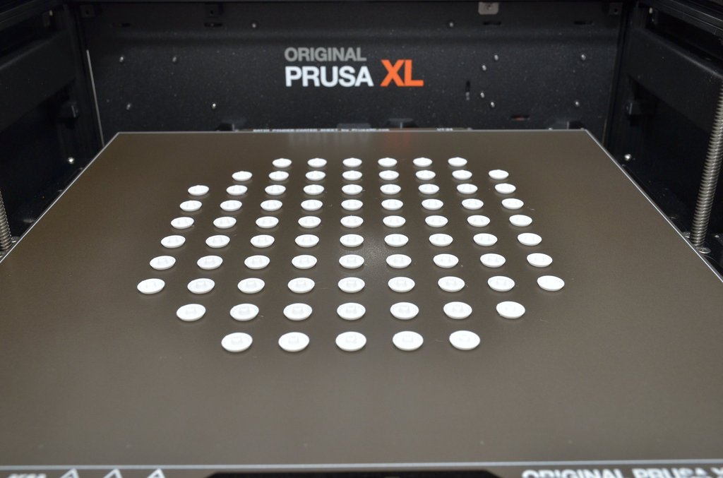

L’Original Prusa XL a fait du très bon boulot ici, imprimer de la série sur un plateau bien rempli ne lui pose aucun problème.
J’en profite pour indiquer qu’il existe une fonctionnalité intéressante lorsque l’on imprime des grosses séries. Si vous lancez une série et qu’une pièce en particulier pose problème, il n’est pas nécessaire d’arrêter toute l’impression, il est possible d’annuler l’objet concerné et l’imprimante sautera simplement le G-Code associé.
PETG

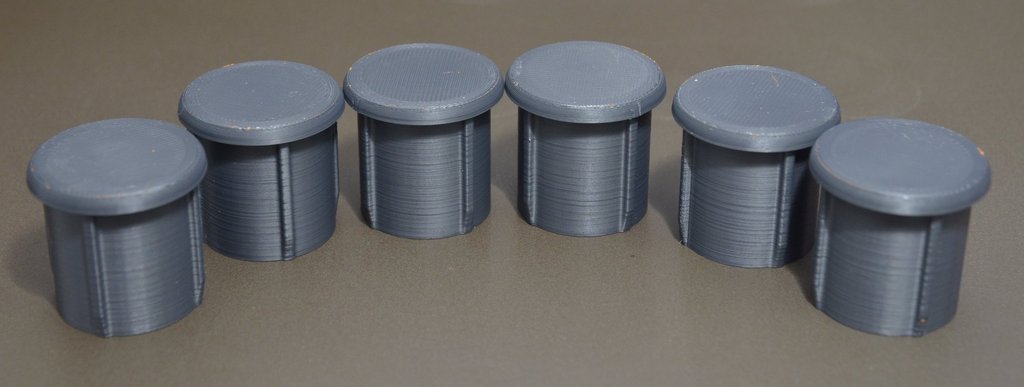

Une autre petite série ici : 80 bouchons de vis en PETG.
prusa xl5t print 40

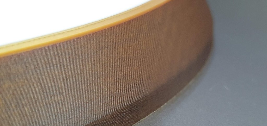

Le TPU est une matière qui colle très fortement au plateau, quel que soit son type. Bien qu’il soit possible de l’imprimer directement sur le plateau, nous allons mettre à profit le multi-tête et utiliser une première couche en PLA qui servira d’interface de séparation. Tant que nous y sommes, nous utilisons aussi le PLA comme support.
L’utilisation de supports en PLA permet d’avoir des surplombs très propres, impossibles à obtenir en impression mono-matière. Les supports PLA se détachent très facilement du TPU.

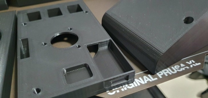

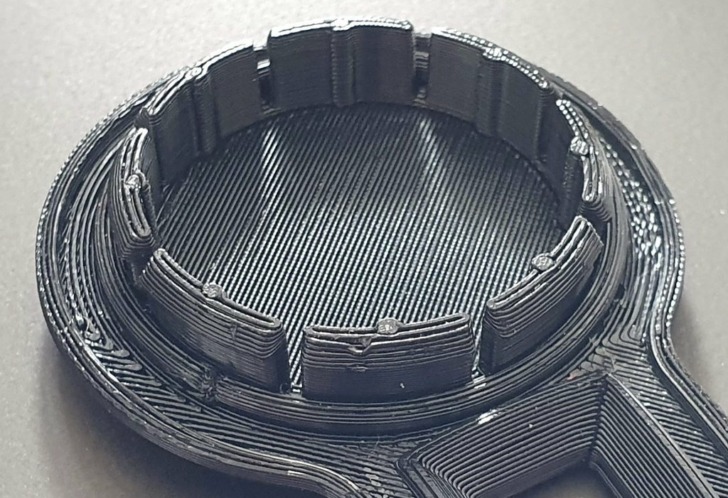

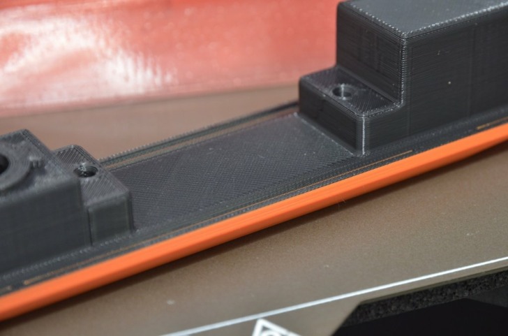

ASA

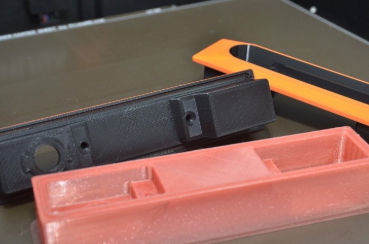

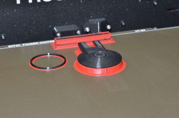

L’impression en ASA peut être délicate pour plusieurs raisons. L’adhérence peut être trop forte sur certains types de plateaux, notamment le PEI lisse. Malgré cela, c’est une matière sujette au warping.
Afin de tenter de pallier ce problème d’adhérence trop forte, nous allons reprendre le principe utilisé pour le TPU et nous servir d’une première couche dans une autre matière qui servira d’interface de séparation. Première tentative avec un raft en PLA.
prusa xl5t print 45
Le PLA se détache très facilement de l’ASA mais nous remarquons ici qu’il n’est pas adapté car il s’est déformé sous la tension générée par l’ASA. Deuxième tentative en utilisant du PETG et une seule couche plutôt que tout un raft.
prusa xl5t print 46
On remarque que l’ASA tire toujours dans les angles mais le PETG tient bon. A noter que l’on peut imprimer directement de l’ASA sur le plateau satiné, sans colle.
prusa xl5t print 47b
D’autres pièces en ASA.
Ces pièces sont relativement petites. Une autre tentative avec une pièce plus grosse, d’environ 13 cm de côté, a été avortée à cause d’un warping important. La machine était pourtant dans un bureau fermé, à l’abri des courants d’air. Pour faire des pièces plus importantes, il faudra impérativement mettre l’imprimante sous caisson, par exemple avec le “Original Prusa XL Enclosure“. C’est d’ailleurs précisé dans les spécifications, plutôt dommage pour ce type de machine.

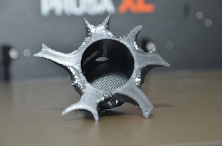

Nous avons ensuite une petite pièce technique imprimée en PC Blend, avec son joint torique en TPU, utilisant des supports en PLA pour les deux. Pas de problème sans caisson, la pièce étant petite.

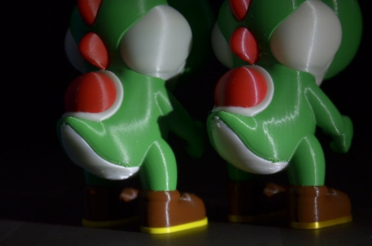

Comparaison MK4 & MMU3 vs XL5T
Sur toutes les comparaisons ci-dessous, on a sur la gauche la Prusa MK4 avec son MMU3 et sur la droite la Prusa XL 5T (5 têtes). Ces photos sont faites pour mettre en évidence cette différence et il faut déjà regarder de très près à l’œil nu.
Pour le Yoshi ci-dessous, la MK4 & MMU3 montre un léger mélange des couleurs, le blanc et le rouge sont un peu plus sombres mais la XL5T montre une très légère peau de saumon.
  • prusa xl5t print 52
  • prusa xl5t print 53
Plusieurs impressions comparatives en simple extrusion, en 0.20 mm et 0.15 mm, ne montrent pas de différence significative entre les deux machines. Selon le détail observé, parfois l’une sera devant, parfois ce sera l’autre.

prusa xl5t compare mk4 06prusa xl5t compare mk4 07

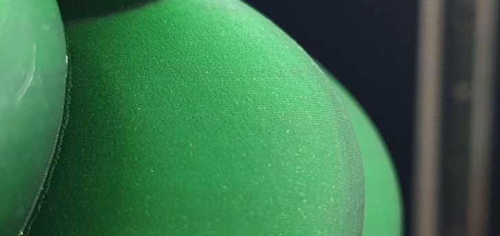

Mon appréciation personnelle tend vers la MK4 que je trouve plus homogène mais encore une fois, les photos sont prises de manière à rendre visibles les petits défauts. Je passe de longues minutes à la loupe x4 pour voir les différences… Cela démontre bien que la Prusa XL5T jouit d’une qualité d’impression exceptionnelle, très proche de celle que l’on connait avec la Prusa MK4.
J’ai remarqué également que les impressions de la XL5T sont globalement plus brillantes que celles de la MK4, à température égale. Je pense qu’il y a deux raisons à cela :

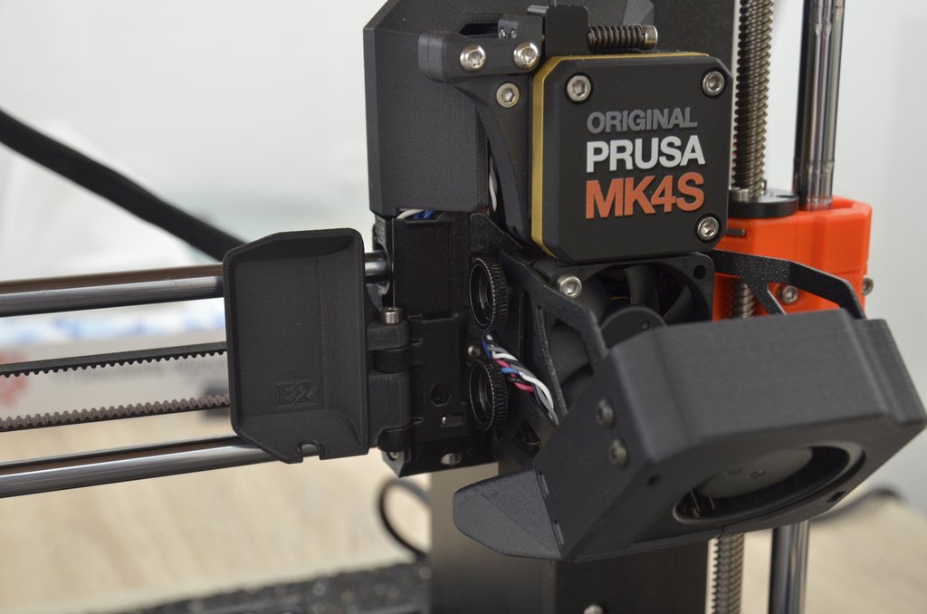

  • La XL5T est équipée de chaussettes en silicone que n’a pas la MK4 (mais la MK4S oui)
  • Le flux de refroidissement est dirigé sur la sonde de température pour la XL5T et sur la buse pour la MK4. On en reparle dans le chapitre ci-dessous.

Toolchanger

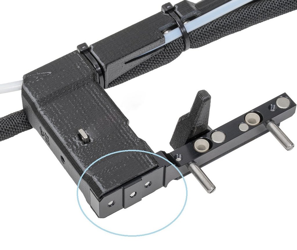

Un toolchanger est par définition un mécanisme permettant de changer d’outils, ici des têtes d’impression. Pour ce faire, la Prusa XL utilise un chariot mobile très léger équipé d’un mécanisme de préhension passif très astucieux. Ce système ne nécessite aucun actionneur pour verrouiller et déverrouiller les outils ou les placer au parking.
Le parking, justement, est composé de docks auxquels les têtes d’impression sont accrochées. On voit ici le parking où la tête numéro trois est manquante car chargée sur le chariot mobile.
prusa xl5t technical review 10
Les buses sont obturées par une languette anti-oozing dont la hauteur est réglable, ce qui nous amène à une particularité des systèmes qui utilisent plusieurs têtes d’impression : les têtes inutilisées doivent baisser leur température pour ne pas dégrader le filament. Cet aspect est géré par PrusaSlicer qui possède un paramètre réglable de température de veille.
Une température de veille même réglée aussi basse que 70°C par exemple, sur une période prolongée, aura un effet similaire à un séchage. Par conséquent, l’humidité qui s’est échappée du filament à l’intérieur de la hotend se retrouve prisonnière et finira par faire baver le filament lors de la sortie de parking. C’est l’une des raisons pour lesquelles il faut utiliser des filaments parfaitement secs pour l’impression multi-têtes.

Les têtes d’impression de type “Nextruder” (que l’on ne présente plus) sont un condensé de technologie. Un moteur pancake surmonté d’une réduction planétaire de 1:10 assure l’entrainement du filament grâce à une large roue dentée qui grippe fortement le filament en appui contre deux roulements à gorge.
prusa xl5t technical review 15
Filament qui passe par un second capteur à effet Hall (analogique) en plus de celui positionné sur les côtés à l’entrée des tubes PTFE. La température du heatsink est régulée grâce à son ventilateur asservi par une sonde de température logée dans le radiateur. Le ventilateur de la hotend se voit attribué une écope pour aspirer l’air à l’opposé du plateau chauffant, ce qui est une très bonne idée.
Le radiateur est la pièce centrale du Nextruder. Il s’agit d’un grand dissipateur thermique en aluminium, qui intègre dans son cœur une jauge de contrainte (un capteur de force). Sa précision et sa sensibilité sont telles que l’imprimante est en mesure de déterminer si la buse n’est pas totalement propre pour effectuer correctement le palpage du plateau. C’est assez impressionnant à voir.
prusa xl5t technical review 22
D’autres capteurs permettent de connaître la position exacte de la tête, si elle est sur le dock ou si elle est sur le chariot mobile, voire même s’il y a un problème. Un retour lumineux en façade indique l’état de la tête.
prusa xl5t technical review 16
Sur la Prusa XL5T, les têtes d’impression sont facilement déconnectables. Il s’agit de débrancher le connecteur unique, retirer le tube PTFE de son pneufit et de desserrer les deux vis de maintien du guide câbles en plastique. Vous pouvez ainsi très simplement effectuer la maintenance d’une tête sur une table.
prusa xl5t technical review 14

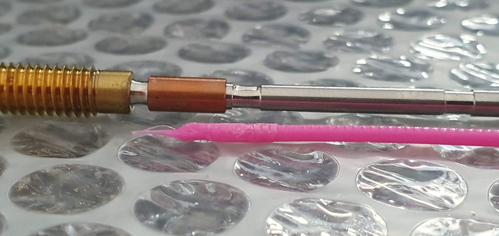

Les buses du Nextruder sont longues et tout-en-un. Le tube faisant office de heatbreak est une partie intégrante de la buse, il n’y a pas de fuite possible ni de serrage à chaud à effectuer. Ce tube traverse tout le radiateur jusqu’au plus près de la roue dentée d’entrainement du filament.
prusa xl5t technical review 21
Le refroidissement de la pièce s’appuie sur un ventilateur radial très fin de type 5010.
prusa xl5t technical review 19
Le flux d’air est étonnamment orienté puisqu’il traverse toute la longueur du corps de chauffe avant d’atteindre la buse. L’air est donc chauffé avant d’atteindre la pièce et le gradient de température fait que la buse a toujours une température légèrement supérieure à celle que voit la sonde, ce qui peut expliquer que les pièces soient plus brillantes que sur une MK4 à température égale. Notez la présence de deux puissantes LEDs blanches qui éclairent la buse.
prusa xl5t technical review 17
Pour comparaison avec la MK4 et la MK4S, le flux d’air passe d’abord par la buse avant d’atteindre la sonde de température, si toutefois il arrive jusque là étant donné l’orientation différente.
Attention au serrage des buses !

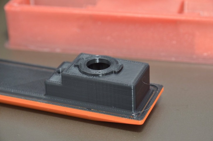

L’impression du grand sapin montré plus haut s’est faite en deux tentatives. Lors du premier essai, une des buses est légèrement descendue dans son logement, ce qui a engendré un décalage en Z de cette tête et rendu impossible la cohésion de couche avec la couleur suivante. L’impression a été avortée.
Suite à cette déconvenue, j’ai remonté les buses en les serrant moins modérément dans l’espoir qu’elles ne glissent plus. Ce fut une erreur car les fragiles tubes des buses ont été écrasés, réduisant le diamètre interne et gênant/bloquant le passage des pointes de filament.
prusa xl5t technical review 11
Les buses de Nextruder comportent deux petites gorges, dont une seule est utilisée sur la Prusa XL. Il faut pousser la buse en butée vers le haut, puis celle-ci est maintenue par une unique vis qu’il faut serrer très modérément à l’aide d’une clé. Il y a un tout petit jeu vertical de quelques dixièmes dans cette gorge, avant que la vis ne soit serrée.
prusa xl5t technical review 12
Cette conception est très discutable car il y a deux forces opposées qui contraignent la buse :
  • La force qui s’applique vers le haut lors du palpage, quand la buse touche le plateau. Cette force est contrée par la mise en butée lors du montage.
  • La force qui s’applique vers le bas durant l’impression lorsque le moteur épaulé de sa démultiplication de 1:10 pousse le filament. Cette dernière est contrée uniquement par le serrage de la vis.
Au fil du temps et à force de dilatations thermique, cette vis peut se desserrer et la buse descendre de quelques dixièmes jusqu’à la butée opposée de la gorge. A noter que sur l’Original Prusa MK4S, les deux gorges sont utilisées avec deux vis moletées que l’on ne peut serrer que du bout des doigts. Ce système semble plus fiable.

Plateau chauffant

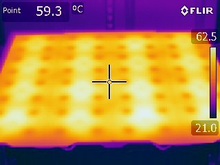

Le plateau chauffant est innovant. Il n’est pas constitué d’un seul plateau monolithique mais d’une matrice de 4×4, soit 16 tuiles indépendantes. Ce sont les mêmes tuiles qui sont utilisées sur les moins connues Prusa Pro AFS.
  • prusa xl5t technical review 01
  • prusa xl5t technical review 03
Comme pour le Nextruder, le plateau possède sa propre électronique de gestion et chaque tuile est contrôlée individuellement, ce qui permet de ne chauffer que la zone nécessaire à l’impression. C’est une idée astucieuse qui permet de faire des économies d’énergie. Le dessous du plateau est également isolé par une mousse afin de gagner encore un peu en rendement.
test prusa xl5t technical review 02
Ces tuiles sont montées sur des joints de dilatation afin de prévenir toute déformation de la zone d’impression, garantissant ainsi une planéité presque parfaite du plateau, quelle que soit la température. Les relevés thermiques montrent une très bonne homogénéité de la température sur toute la surface, environ +/-2°C d’écart entre les points chaud et froid.
De plus, lorsqu’une impression démarre, il y a une étape plus ou moins longue d’absorption de chaleur, environ 2 minutes pour le PLA, 7-8 minutes pour le PETG et même 11 minutes pour l’ASA. Cela permet aux 16 plateaux et à la steel sheet de se stabiliser, notamment en dilatation le temps de transférer la chaleur dans toute la masse. La mesure du maillage est effectuée seulement ensuite. Cette étape de stabilisation peut être passée pour gagner du temps, au détriment de la qualité de la première couche pour de grandes surfaces.

Clé USB
La clé USB d’origine fonctionne très bien mais elle est de taille “normale”, ce qui est plutôt long en fait. Si vous utilisez la Prusa XL principalement en WiFi / Ethernet, je recommande l’usage d’une clé USB miniature qui restera à demeure et dépassera peu de l’écran. Non pas que ce soit problématique d’avoir une clé qui dépasse mais c’est moins esthétique et présente un risque d’accrochage, avec une manche par exemple.

Plateaux flexibles
De série, la Prusa XL est livrée avec une tôle flexible de finition “satinée” mais il est possible d’utiliser des tôles flexibles en finition “lisse” ou “texturée”. Il existe même une tôle spécifique pour l’impression de PA. Choisissez votre plaque en fonction de l’état de surface souhaité ou du type de filament que vous utilisez.
prusa xl5t upgrades 04

  2. Salut comment tu as fait pour imprimer la plaque entière et la tour de hauteur pour tester les limites ?
    • Bonjour,
      Pour les deux cas j’ai utilisé directement PrusaSlicer avec une forme “cube” dont j’ai modifié les dimensions XYZ.
      360x360x0.2mm pour la plaque entière, et quelque chose comme 25x25x360mm de mémoire pour la tour.
