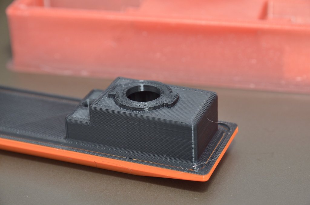

Première impression, première leçon
Première déconvenue… La Prusa XL était connue pour ce genre de problèmes, qui devaient être corrigés grâce entre autres à PrusaSlicer 2.7.0-beta1 et au passage à des buses en 0.4 mm. Il faut croire que ce n’est pas suffisant ici. En palliatif rapide, voici la même impression test en utilisant une température de 200°C.
C’est nettement mieux mais le problème de fond n’est pas résolu. Il apparaitra régulièrement durant les tests suivants. Ce n’est qu’après pas mal d’essais et de recherches (détaillés sur le forum) que l’on apprendra la première leçon : pour les impressions multi-couleur sur la Prusa XL, il est impératif de sécher les filaments.

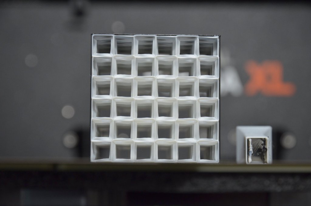

PLA / PETG

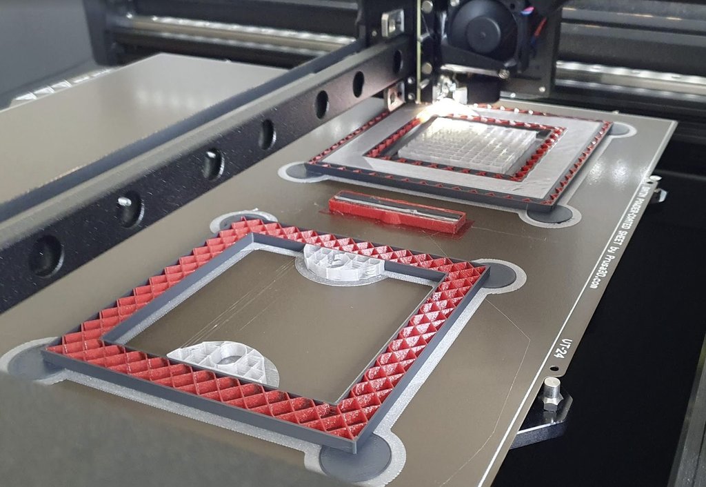

Le point fort de cette machine est la possibilité de mélanger les types de filament sans contamination croisée. Le couple le plus populaire est l’utilisation du PLA comme support pour le PETG (et vice-versa).
Nous avons ici imprimé une boule en PETG supportée par du PLA, en utilisant un profil « supports solubles ». Ce profil permet d’imprimer directement sur le support sans ménager d’espace et ainsi d’obtenir un état de surface très propre sous les supports.
Ces deux matières n’adhérant pas entre elles, cela permet au support de se détacher facilement sans laisser de trace.

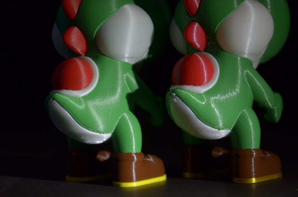

Des Yoshi en PLA avec support PETG

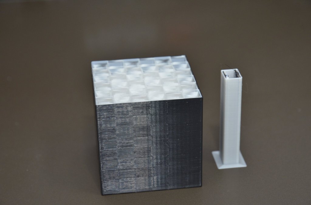

Le TPU est une matière qui colle très fortement au plateau, quel que soit son type. Bien qu’il soit possible de l’imprimer directement sur le plateau, nous allons mettre à profit le multi-tête et utiliser une première couche en PLA qui servira d’interface de séparation. Tant que nous y sommes, nous utilisons aussi le PLA comme support.
L’utilisation de supports en PLA permet d’avoir des surplombs très propres, impossibles à obtenir en impression mono-matière. Les supports PLA se détachent très facilement du TPU.

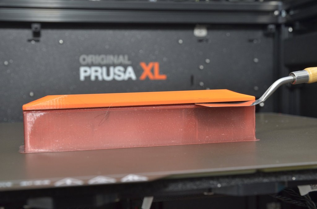

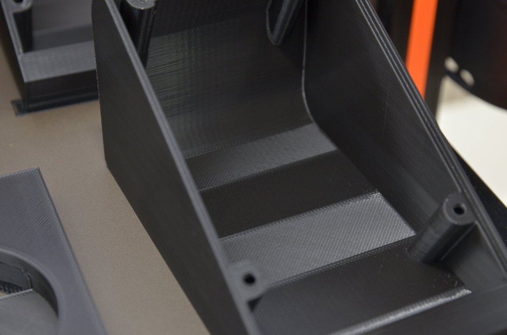

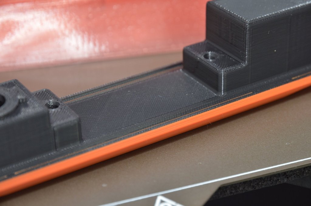

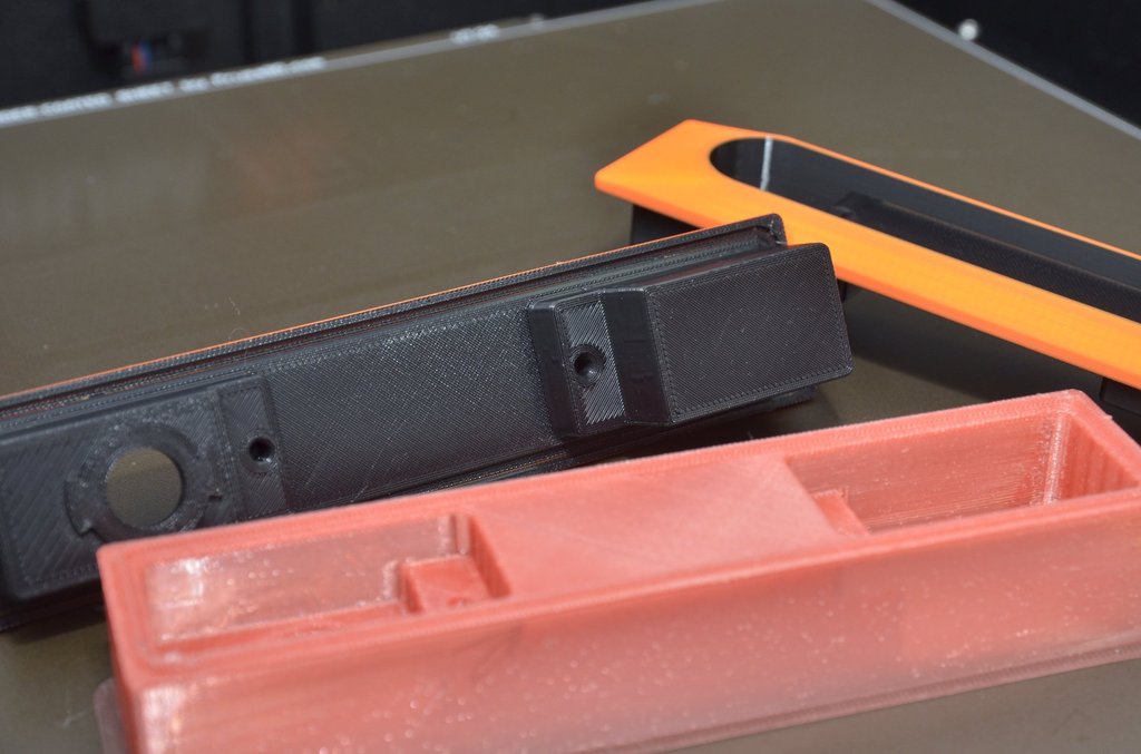

ASA

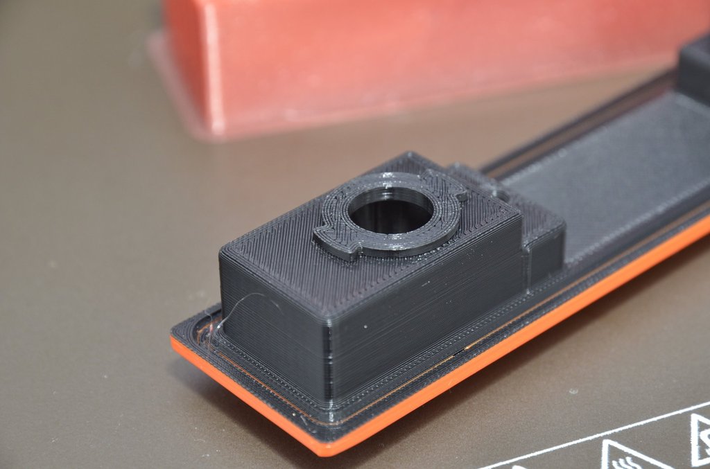

L’impression en ASA peut être délicate pour plusieurs raisons. L’adhérence peut être trop forte sur certains types de plateaux, notamment le PEI lisse. Malgré cela, c’est une matière sujette au warping.
Afin de tenter de pallier ce problème d’adhérence trop forte, nous allons reprendre le principe utilisé pour le TPU et nous servir d’une première couche dans une autre matière qui servira d’interface de séparation. Première tentative avec un raft en PLA.
Le PLA se détache très facilement de l’ASA mais nous remarquons ici qu’il n’est pas adapté car il s’est déformé sous la tension générée par l’ASA. Deuxième tentative en utilisant du PETG et une seule couche plutôt que tout un raft.
On remarque que l’ASA tire toujours dans les angles mais le PETG tient bon. A noter que l’on peut imprimer directement de l’ASA sur le plateau satiné, sans colle.

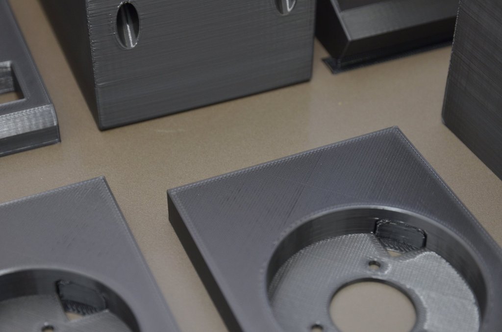

D’autres pièces en ASA.
Ces pièces sont relativement petites. Une autre tentative avec une pièce plus grosse, d’environ 13 cm de côté, a été avortée à cause d’un warping important. La machine était pourtant dans un bureau fermé, à l’abri des courants d’air. Pour faire des pièces plus importantes, il faudra impérativement mettre l’imprimante sous caisson, par exemple avec le “Original Prusa XL Enclosure“. C’est d’ailleurs précisé dans les spécifications, plutôt dommage pour ce type de machine.

Nous avons ensuite une petite pièce technique imprimée en PC Blend, avec son joint torique en TPU, utilisant des supports en PLA pour les deux. Pas de problème sans caisson, la pièce étant petite.

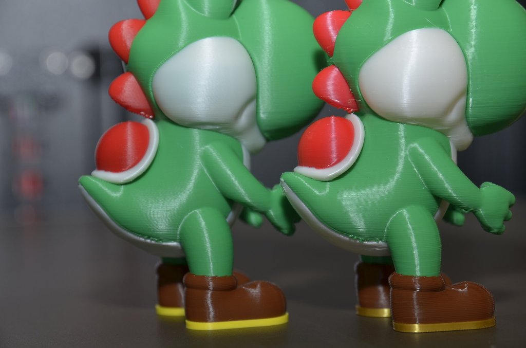

Sur toutes les comparaisons ci-dessous, on a sur la gauche la Prusa MK4 avec son MMU3 et sur la droite la Prusa XL 5T (5 têtes). Ces photos sont faites pour mettre en évidence cette différence et il faut déjà regarder de très près à l’œil nu.

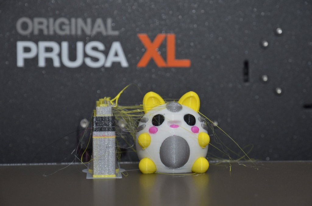

Pour le Yoshi ci-dessous, la MK4 & MMU3 montre un léger mélange des couleurs, le blanc et le rouge sont un peu plus sombres mais la XL5T montre une très légère peau de saumon.
Plusieurs impressions comparatives en simple extrusion, en 0.20 mm et 0.15 mm, ne montrent pas de différence significative entre les deux machines. Selon le détail observé, parfois l’une sera devant, parfois ce sera l’autre.
Mon appréciation personnelle tend vers la MK4 que je trouve plus homogène mais encore une fois, les photos sont prises de manière à rendre visibles les petits défauts. Je passe de longues minutes à la loupe x4 pour voir les différences… Cela démontre bien que la Prusa XL5T jouit d’une qualité d’impression exceptionnelle, très proche de celle que l’on connait avec la Prusa MK4.
J’ai remarqué également que les impressions de la XL5T sont globalement plus brillantes que celles de la MK4, à température égale. Je pense qu’il y a deux raisons à cela :

Plateau chauffant
Le plateau chauffant est innovant. Il n’est pas constitué d’un seul plateau monolithique mais d’une matrice de 4×4, soit 16 tuiles indépendantes. Ce sont les mêmes tuiles qui sont utilisées sur les moins connues Prusa Pro AFS.
Comme pour le Nextruder, le plateau possède sa propre électronique de gestion et chaque tuile est contrôlée individuellement, ce qui permet de ne chauffer que la zone nécessaire à l’impression. C’est une idée astucieuse qui permet de faire des économies d’énergie. Le dessous du plateau est également isolé par une mousse afin de gagner encore un peu en rendement.
Ces tuiles sont montées sur des joints de dilatation afin de prévenir toute déformation de la zone d’impression, garantissant ainsi une planéité presque parfaite du plateau, quelle que soit la température. Les relevés thermiques montrent une très bonne homogénéité de la température sur toute la surface, environ +/-2°C d’écart entre les points chaud et froid.
De plus, lorsqu’une impression démarre, il y a une étape plus ou moins longue d’absorption de chaleur, environ 2 minutes pour le PLA, 7-8 minutes pour le PETG et même 11 minutes pour l’ASA. Cela permet aux 16 plateaux et à la steel sheet de se stabiliser, notamment en dilatation le temps de transférer la chaleur dans toute la masse. La mesure du maillage est effectuée seulement ensuite. Cette étape de stabilisation peut être passée pour gagner du temps, au détriment de la qualité de la première couche pour de grandes surfaces.
