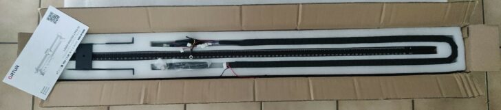

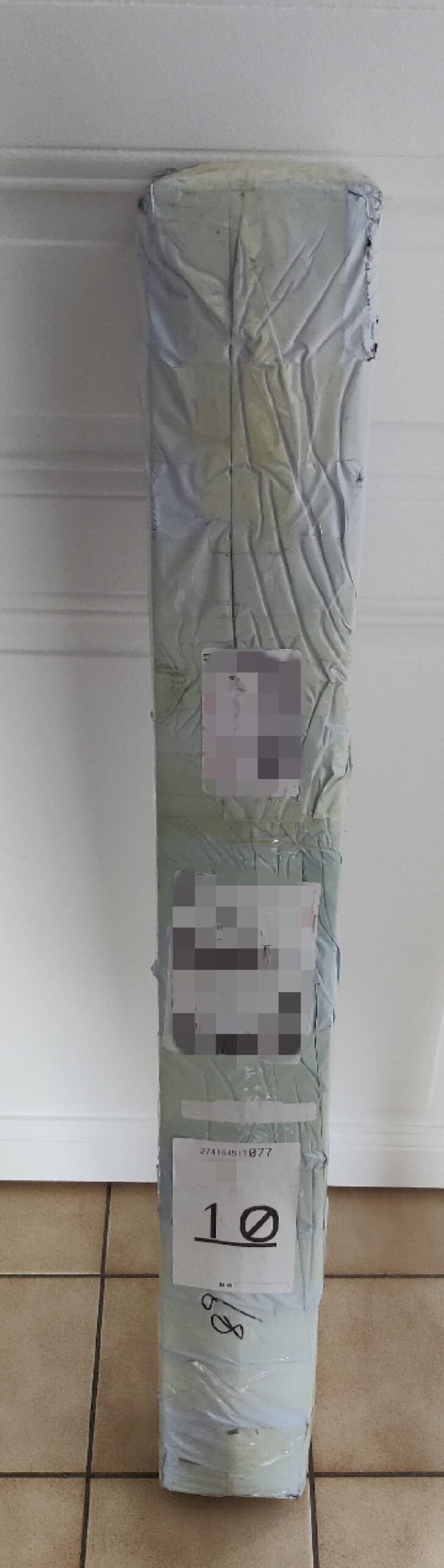

Réception et déballage du kit d’extension
Autant vous le dire tout de suite, le colis ne va pas passer dans votre boite aux lettres. Si ses dimensions ne sont pas hors normes, c’est tout de même un joli colis, plutôt fin mais d’une longueur de presque un mètre.
Et comme pour la graveuse elle-même, les éléments sont bien rangés et calés dans le carton, impossible que ça bouge durant le transport, comme d’habitude chez Ortur.

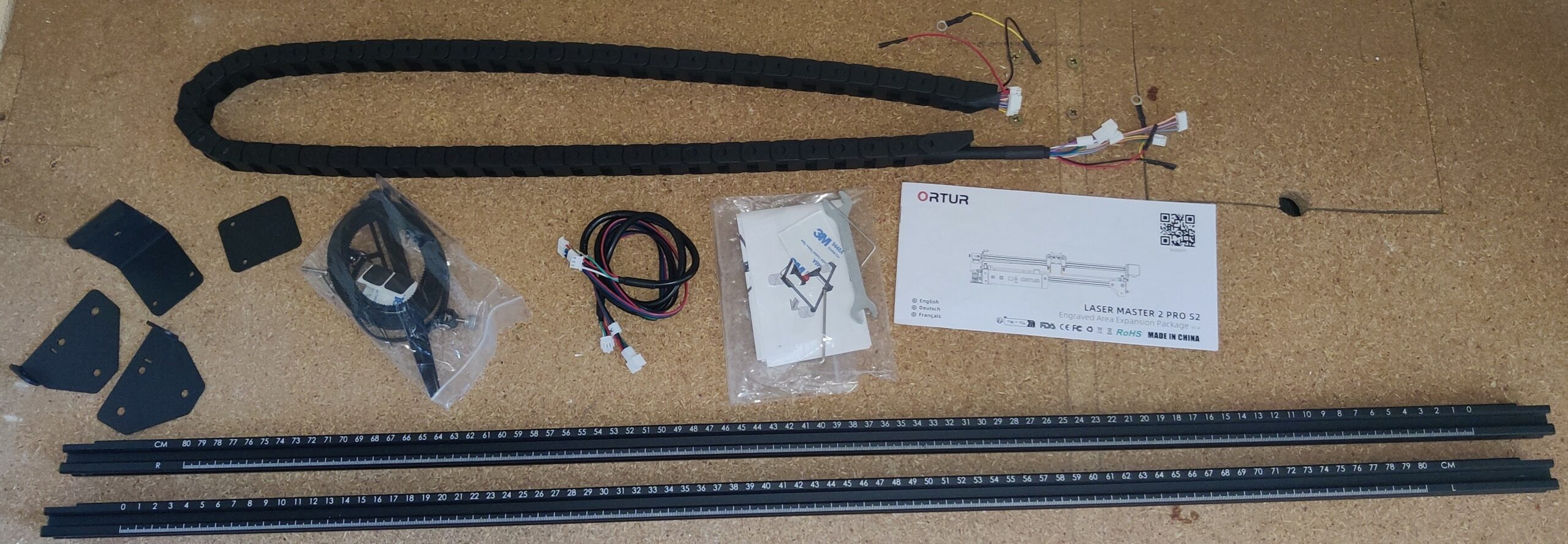

Le tour du propriétaire du kit d’extension Ortur
Alors, découvrons ensemble un peu plus en détails ce qui nous attend :
  • On retrouve bien nos deux axes.
  • Changement de taille oblige, un nouveau jeu de câbles et deux nouvelles courroies, à la bonne longueur bien sûr.
  • Un sachet plastique avec des accessoires pour le rotary roller
  • Quelques supports avec une nouveauté pour “gérer” la tension des courroies, deux pour le maintien de la structure.
  • Et enfin, un dernier support pour le porte câble en milieu de course.
unboxing OLM2 extension kit
Une petite photo de famille unboxing

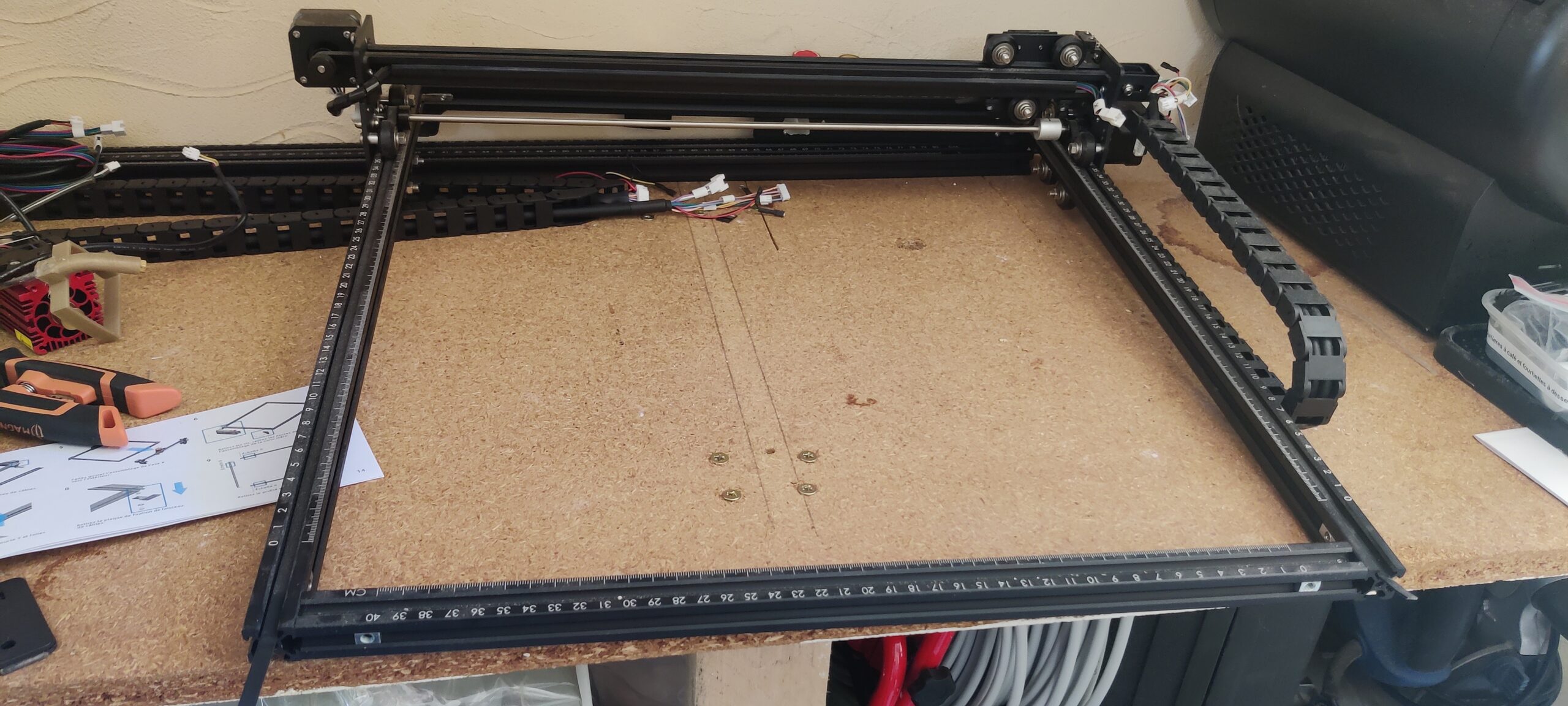

Démontage et montage du graveur
Vous avez toujours aimé démonter ce qui vous passe sous la main pour ensuite le remonter dans le (quasi) même état ? Et bah ça tombe bien car c’est exactement ce que l’on va faire avec ce kit !
La première étape consiste donc à tout démonter. On prépare son meilleur tournevis cruciforme, la clé à laine qui va bien et on débranche toutes les connectiques. Y a plus de jus? Alors on continue en mettant de côté le bloc laser qui va être remonté plus tard. On en profite pour remiser dans un carton tout le câblage, la chaine de câble et les courroies qui ne vont plus servir sur cette machine… Sauf si vous décidez de repasser en 40 x 40 cm ?
On démonte ensuite les différents supports, on profite d’avoir les courroies libre pour déposer l’axe du laser et remiser ces mêmes courroies. On se retrouve ainsi avec la cadre nu sur le plan de travail.
graveur laser Ortur Laser Master 2 Pro 40 x 40
Et ce n’est pas fini ! On dévisse tout ça pour ne finalement garder que les barres des axes X.

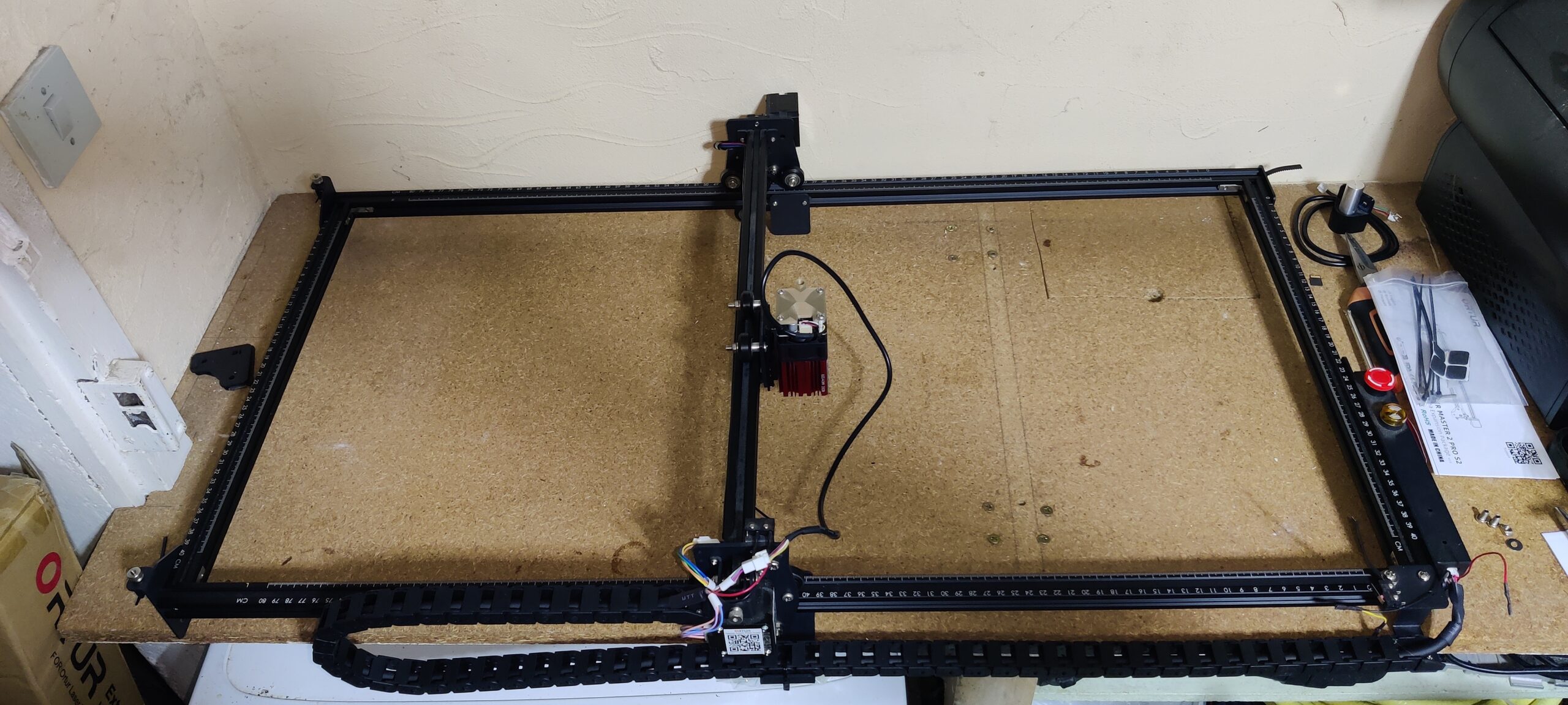

Et tant que l’on y est, on commence le remontage avec le nouveau “kit large” ! On peut noter les petites encoches qui n’étaient pas présentes sur les anciens profilés.
Vous remarquerez également, lors du montage des supports, le changement effectué par Ortur : exit la vis qui appuie sur la rondelle pour bloquer la courroie.

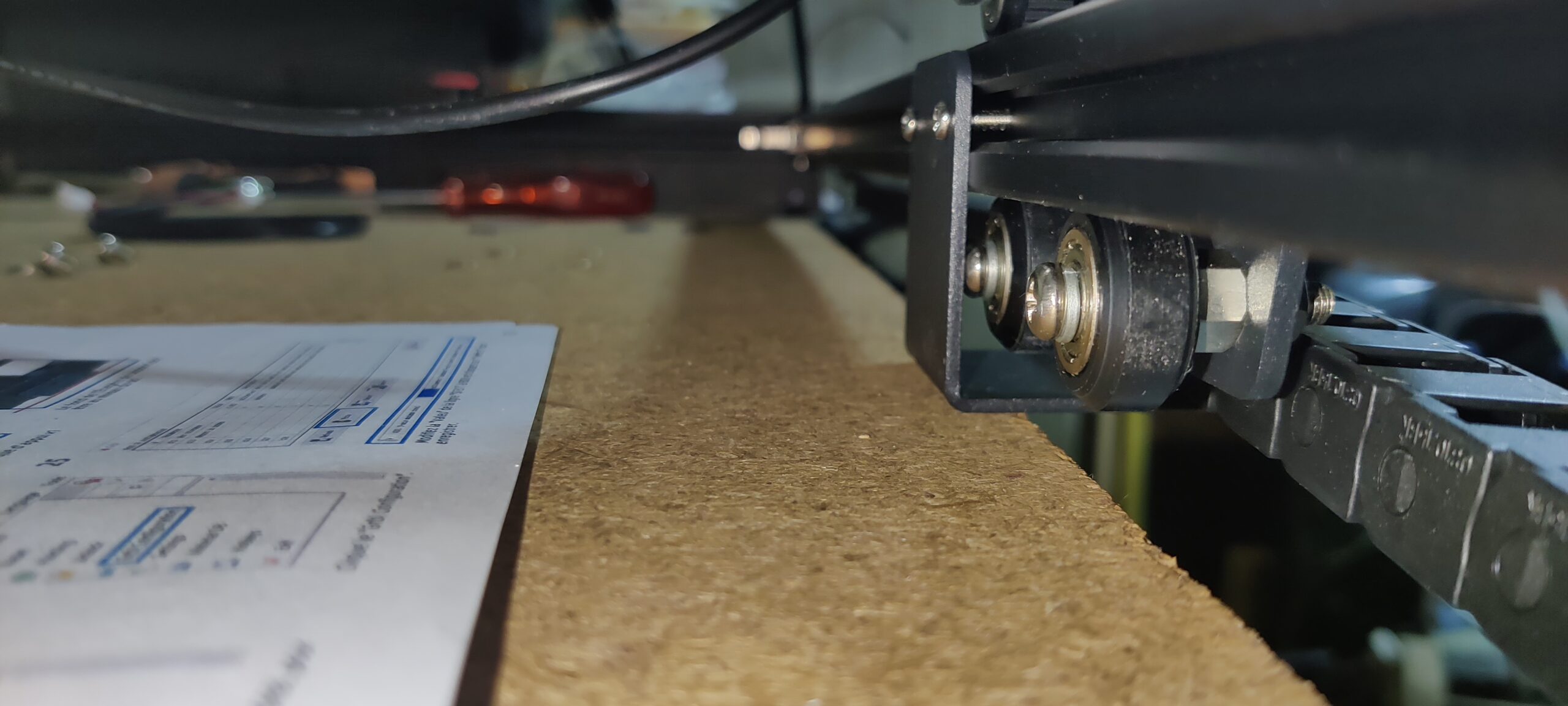

Lors du montage avec les nouveaux profilés, Ortur nous demande de faire quelque chose d’étrange à première vue. A savoir, switcher la visserie des roulements d’un côté vers l’autre (rien ne vaut une image pour illustrer).
Ce n’est qu’arrivé au montage de l’axe du laser et des supports que l’on se rend compte que les quelques mm gagnées avec ce changement de côté de visserie permet le passage de l’axe sans frotter sur les supports de milieu de structure. J’ai pour ma part par précaution rajouté des rondelles lors du vissage du support.

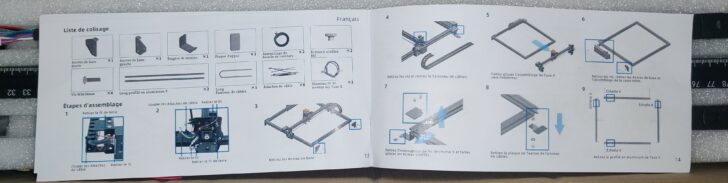

Encore une fois, rien de différent avec le premier montage de la machine au petit format. Les étapes sont les mêmes mais sur un modèle un peu plus grand. Il est cependant à noter que la notice d’Ortur manque de quelques précisions et aurait mérité une petite correction / relecture.
montage Ortur Laser Master 2 extension kit

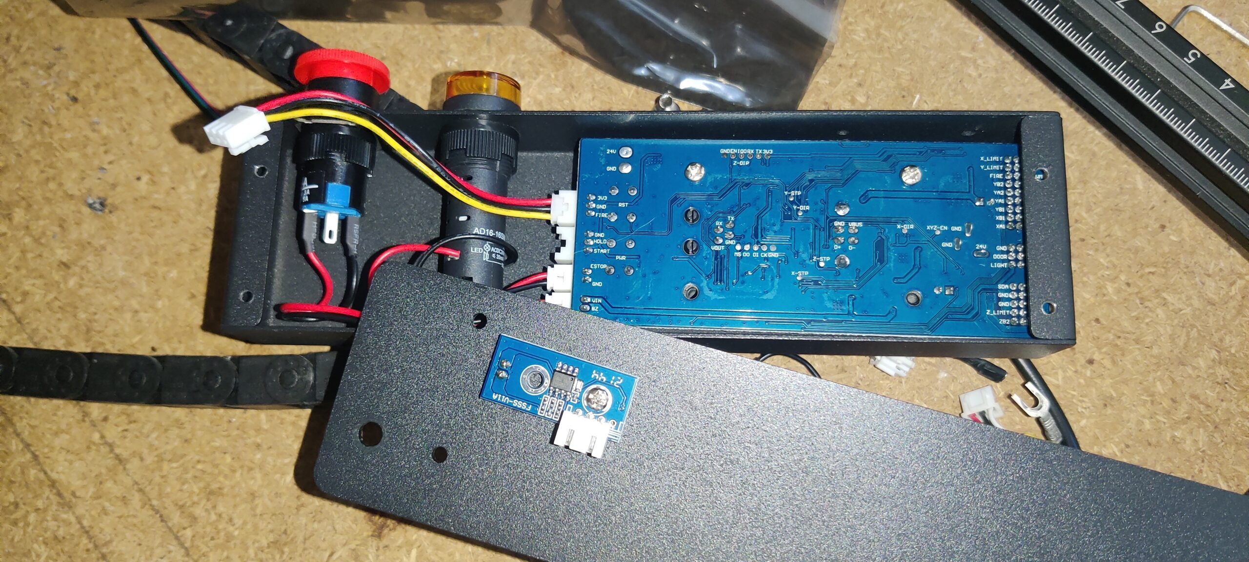

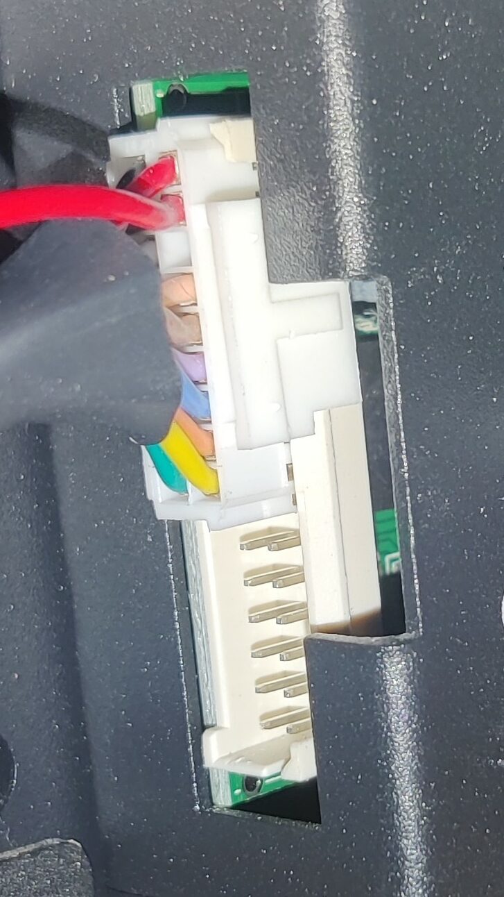

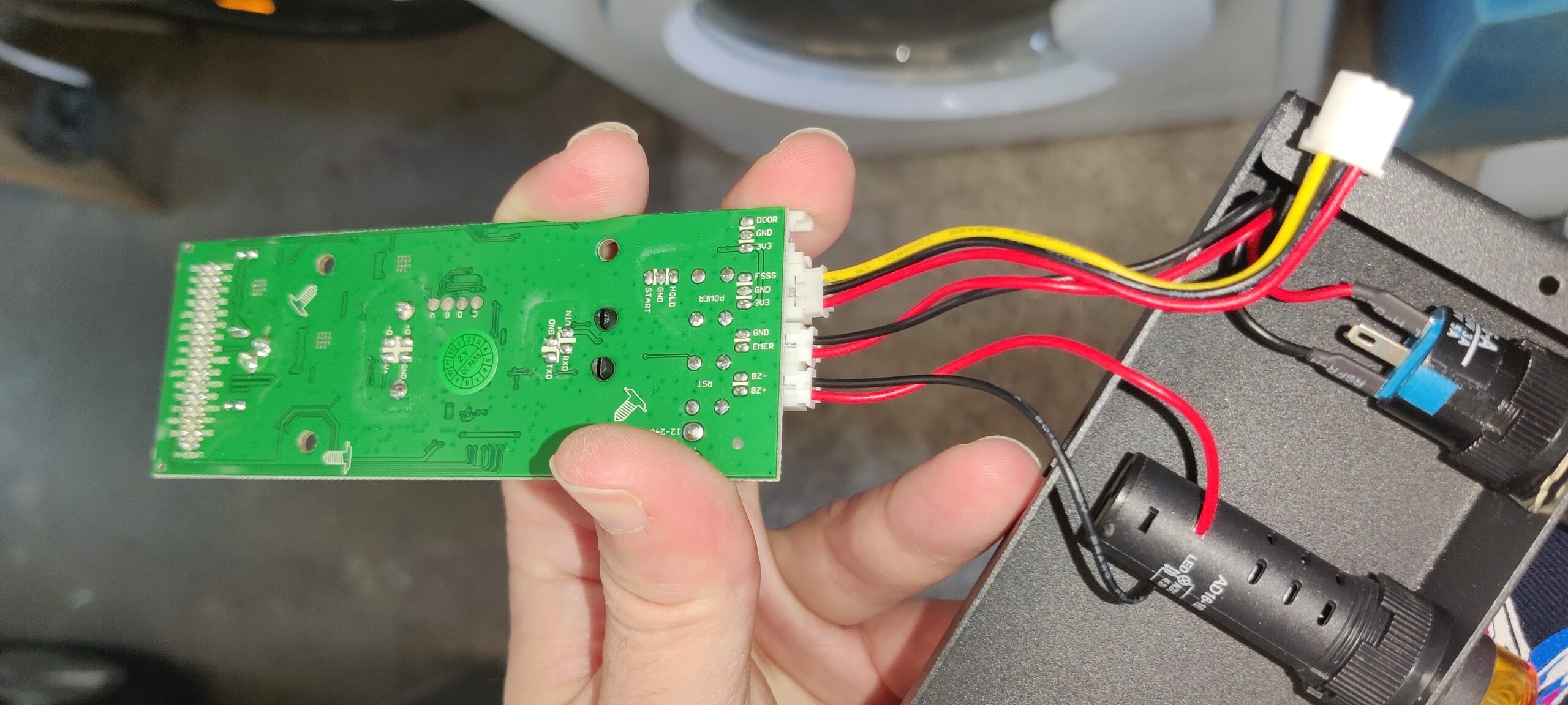

Vous vous rappelez quand précédemment, j’avais parlé d’incompatibilité ? Ca n’a pas manqué ! 😀 Et, malheur sur moi, je n’avais pas pensé à vérifier ce point lors de la réception du matériel. Ça m’apprendra…
La connectique pour la carte mère n’est pas du tout la même que sur mon Ortur Laser Master 2 Pro. Le mode d’emploi n’étant pas très clair à ce sujet, ça ne m’a pas choqué en première lecture. Il en a été tout autre lors du branchement et de la mise sous tension de la machine.. Pouf, une machine qui démarre timidement, aucun bruit des moteurs, pas de homing… Moment de silence dans l’atelier, échange de regard intense entre la machine et moi, rien n’y fait, ça ne bouge pas. En jetant un œil côté software, une alarme est présente dès l’allumage.
Pas grave, on ne baisse pas les bras, on y croit et on vérifie le câblage : RAS de ce côté là… Je refais donc un tour de la machine, je vérifie les courroies, il n’y a que la connexion à la carte mère qui ne colle pas..
connexion carte mere Ortur Laser Master
Sur le papier ça passe, que nenni ! A noter, aucune instruction d’Ortur sur le manuel…
Une petite recherche sur le net pour essayer d’en savoir un peu plus, un passage sur le site d’Ortur et je remarque que la connectique de la carte mère présentée n’est pas du tout la même que la mienne. Je comprends d’autant plus qu’il s’agit d’un problème de version après avoir jeté un œil au carton reçu :
versions Ortur Laser Master 2
Sur ce carton nommé “Extension Kit of Ortur Laser Master 2 Series”, Vous noterez donc les quatre versions de la gamme Ortur Laser Master 2 : OLM2, OLM2 S2, OLM2 Pro S1, OLM2 Pro S2.
Assez perdu de temps en recherche, je sors la CB et je commande une nouvelle carte mère, sûr de mon coup… Deux jours après, le précieux colis est arrivé. Ni une, ni deux, je démonte le panneau de contrôle et procède au remplacement de la carte mère d’origine du (mauvais) kit.
Vient le moment de retenir son souffle, de brancher d’une main tremblante le transfo et… de pouvoir respirer à nouveau car la machine repart comme si de rien n’était. Tadam !

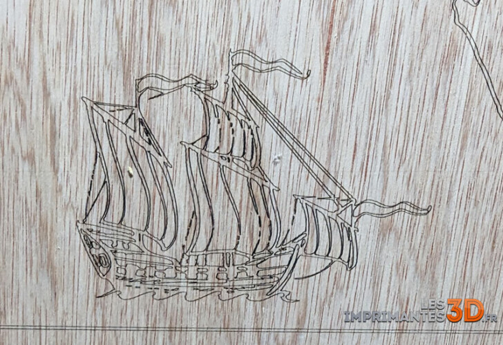

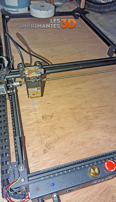

Gravures avec le kit d’extension Ortur

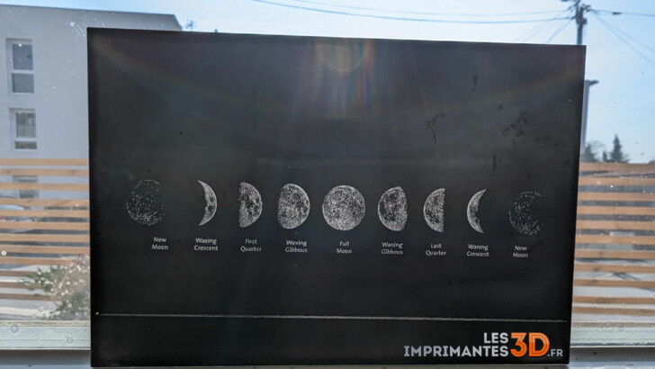

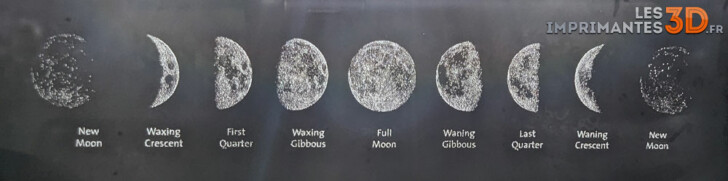

Premier essai avec les phases de la lune à partir de cette simple image.
  • Plaque plexiglas de 3 mm (peinte sur une face)
  • Dimensions 20 x 15 cm
  • Vitesse de 6000 mm/min à 80% en 1 seule passe

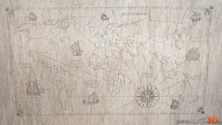

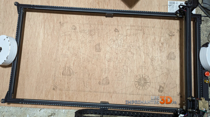

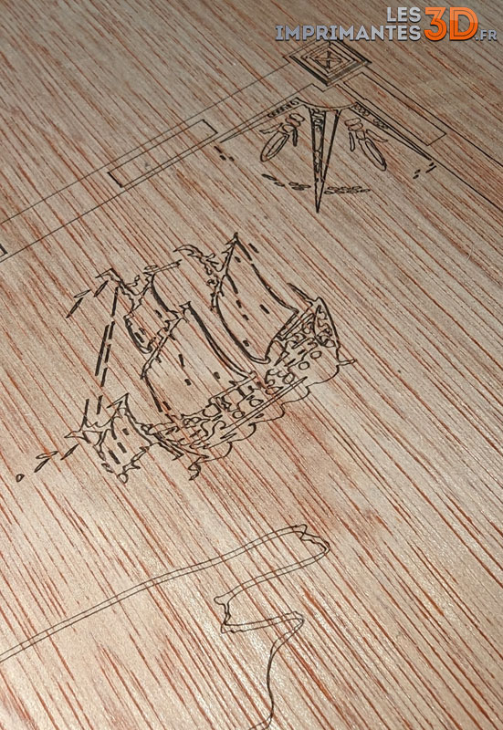

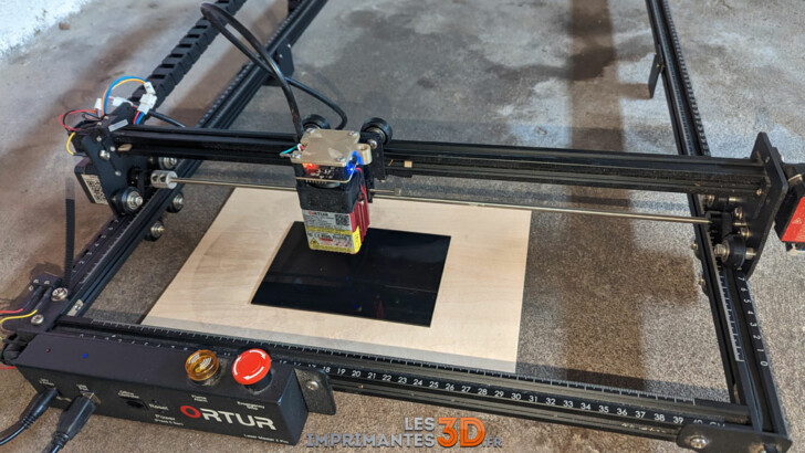

Cette galerie montre la réalisation d’une mappemonde :
  • Bois contreplaqué de 5 mm
  • Dimensions : 66 x 38 cm
  • Vitesse de 3000 mm/min à 90% en 2 passes
