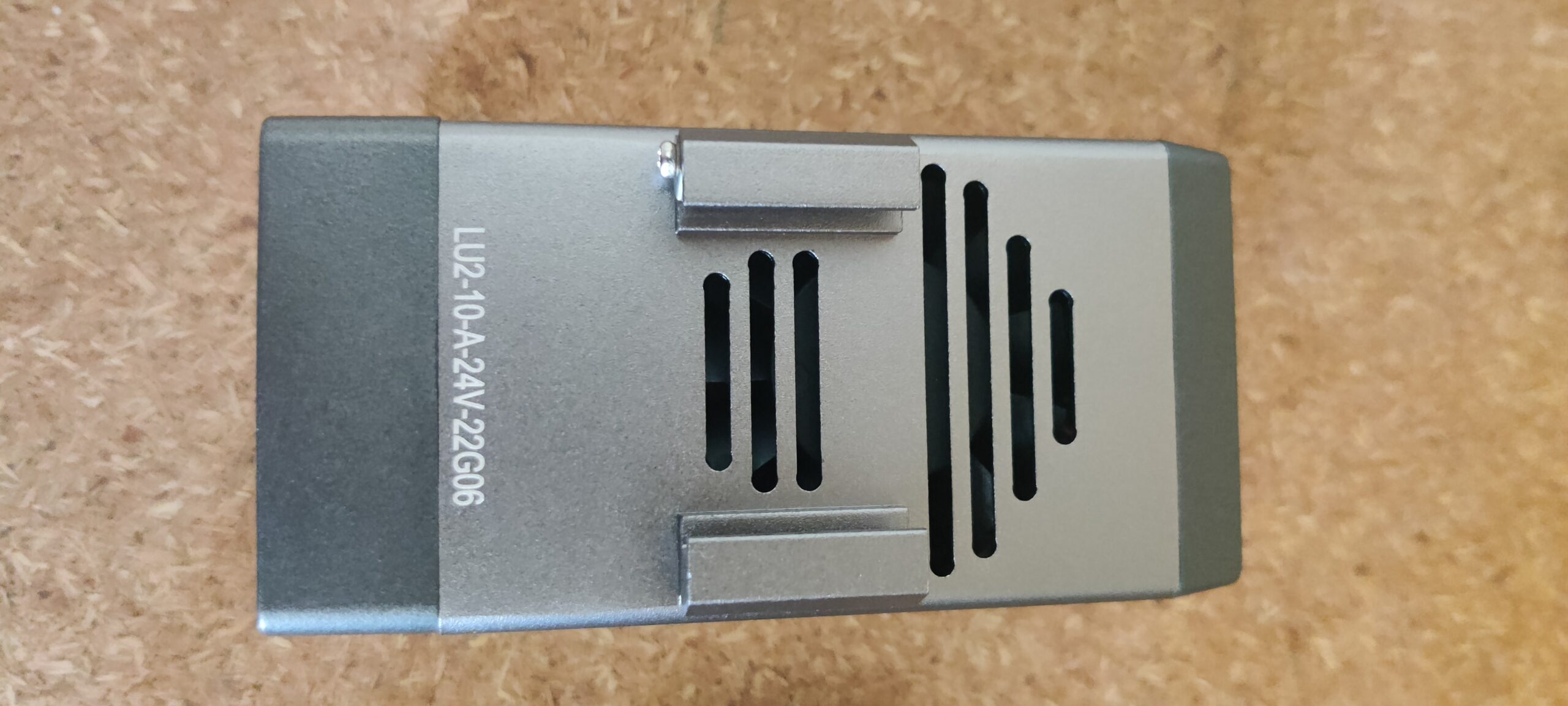

  • Un module laser (LU2-10A) avec 10W en sortie et seulement 235 grammes.

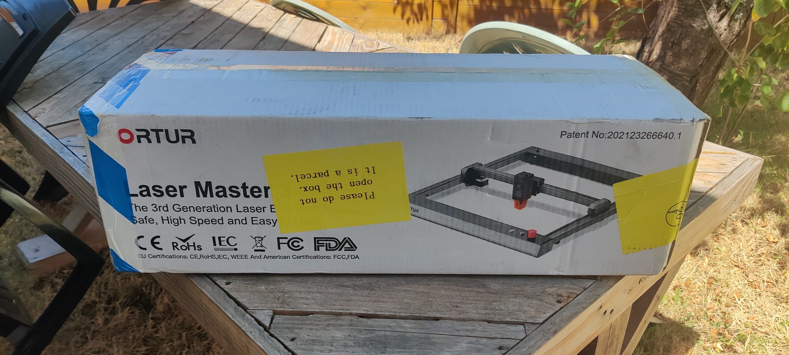

Ortur Laster Master 3, réception et déballage
Bon ça devient un peu redondant ça non ? Je suis bien d’accord avec vous mais il faut tout de même y passer pour savoir ce que contient le carton. Et franchement, j’ai cette fois eu des jolies surprises !
Commençons par la première, à savoir la réception. Je n’étais pas au courant que la machine devait arriver chez moi. Alors, quand j’ai vu mon facteur à la casquette bleue avec un petit carton Ortur dans les mains, j’étais littéralement comme un gamin. Bref, passons à l’atelier et découvrons ce que nous avons dans ce colis qui ne cache pas son contenu.
colis olm3

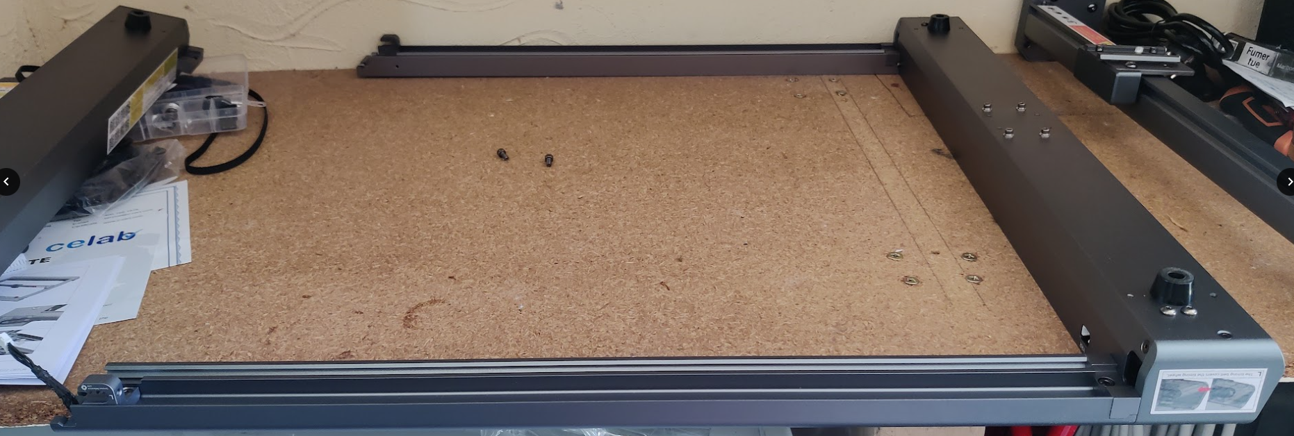

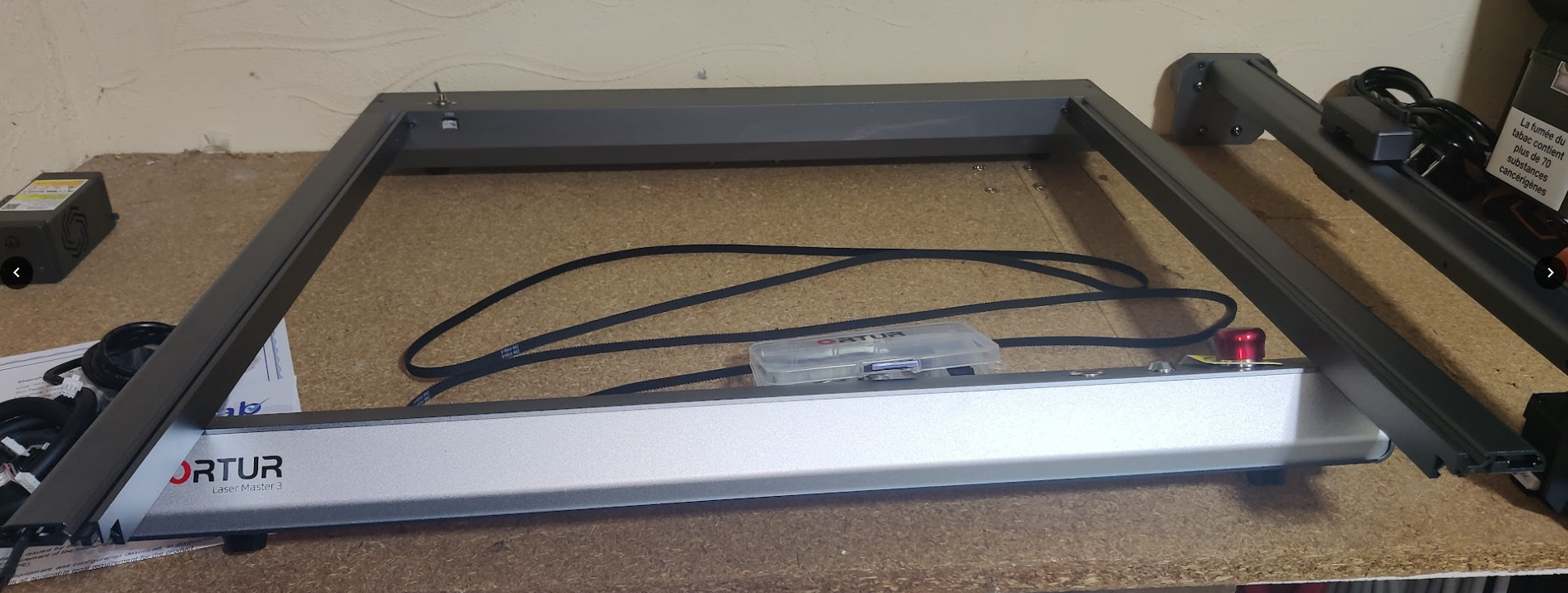

Je vous l’ai dit, le montage m’a à peine pris le temps de finir une tasse de café. Commencez par disposer sur votre plan de travail le bloc arrière et saisissez-vous des axes latéraux pour les placer dans les encoches prévues par Ortur. Pour vous aider, chacun des axes dispose d’une sérigraphie, avec un L pour le côté gauche (left) et l’autre forcément avec un R pour le côté droit (right). J’ai pour ma part retourné le tout pour accéder plus facilement aux trous prévus pour les vis.
Profitez-en pour passer le câble de l’axe Y à l’intérieur du profilé de l’axe gauche et pour encore éviter de se tromper, vous trouverez une petite encoche pour passer le câble en sortie et ainsi ne pas le pincer lors du montage.
Ne reste qu’à visser vos profilés au bloc arrière à l’aide de deux vis M4*8mm :
Retourner le tout pour se retrouver à l’endroit sur le plan de travail.
Faites ensuite glisser le chariot du laser dans les profilés latéraux et visser le bloc avant pour terminer l’assemblage de la structure. Nous avons donc pour le moment utilisé quatre vis !

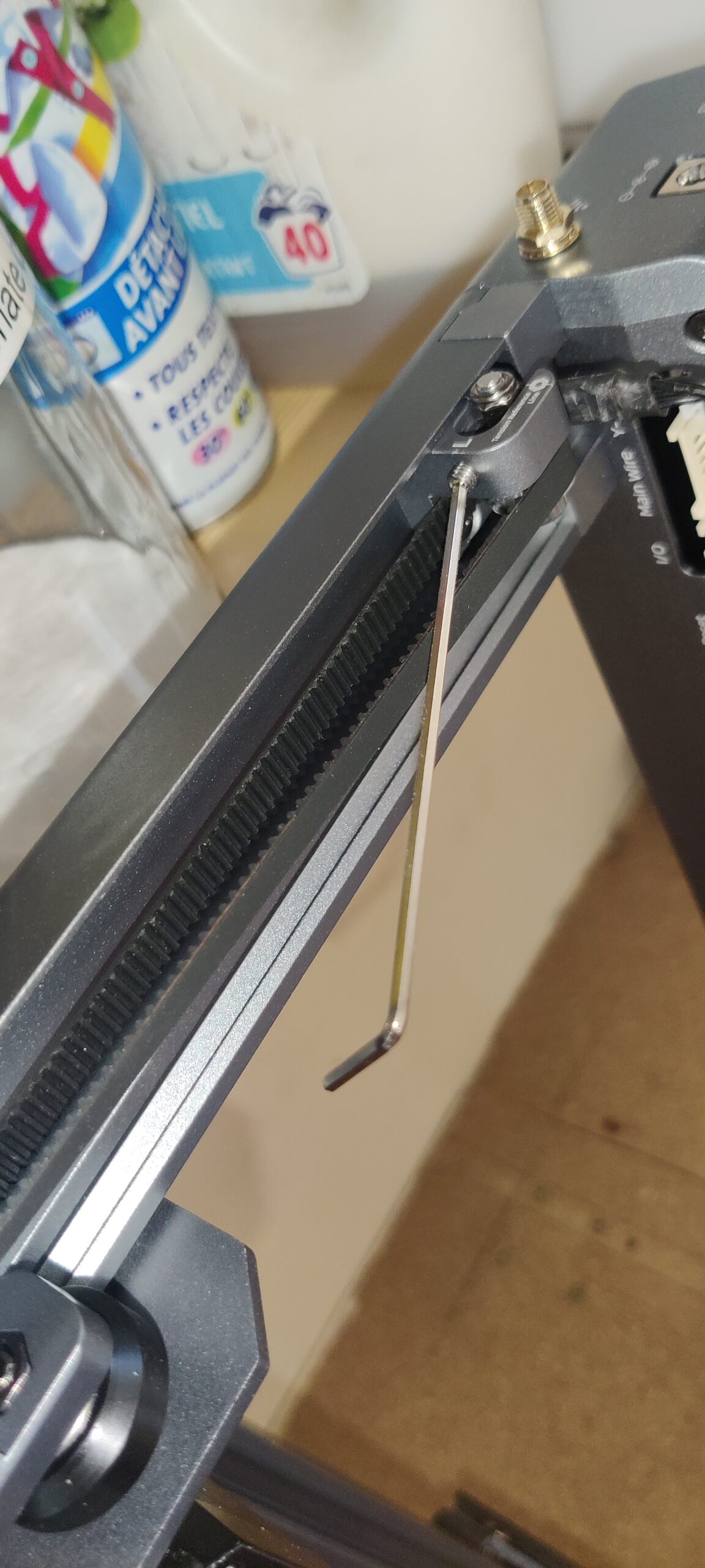

On récupère maintenant les deux vis de réglage pour la tension de la courroie pour les glisser dans les emplacements prévus sur chacun des profilés latéraux. Faites attention à bien positionner la rondelle du côté intérieur de la structure.
Allez, on y est presque. Pour terminer cette partie montage, on va maintenance installer les courroies. La manipulation est plutôt simple pour ramener la courroie jusqu’à la poulie du moteur Nema.
Il faut passer de biais avec une courroie repliée sur elle-même puis la laisser s’ouvrir et se mettre autour de la poulie ! Passer également la courroie autour de la roue que nous venons d’installer. Il faut ensuite insérer les deux vis de réglage à l’aide d’une clé Allen sans les serrer pour le moment. Positionner la roue pour tendre la courroie puis affiner la tension de la courroie avec les vis de réglages.
Poussez madame le chariot de l’axe X jusqu’à toucher le bloc arrière puis rentrez la courroie dans la mâchoire pour l’associer :
Les courroies sont montées et tendues ! La structure est quasiment finie d’être montée. Je ne sais pas si vous l’avez remarqué mais cette machine n’a tout simplement plus d’interrupteur de fin de course. Il n’y aura que deux vis qui feront que le chariot vient taper dessus et empêche ainsi le bloc laser de frotter :

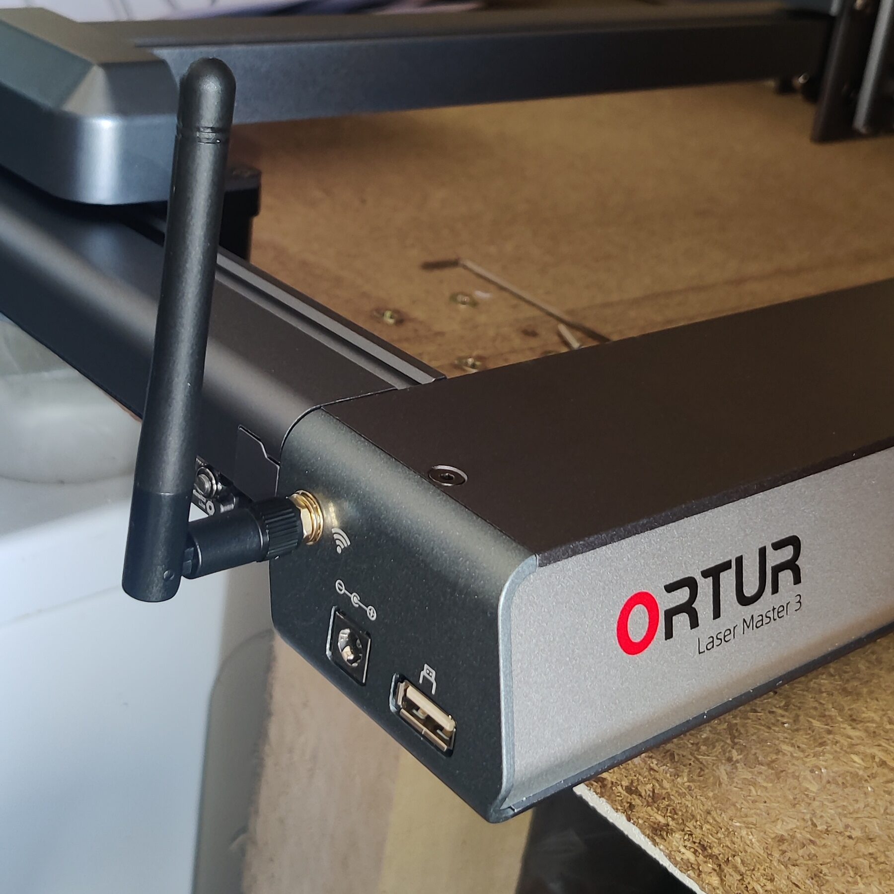

Profitez-en pour monter l’antenne WiFi, ça sera de moins à faire plus tard !
antenne Wi-Fi Ortur
Assemblons ensuite la tête laser, en vissant la tête pour l’Air Assist puis en clipsant la protection. Ne reste qu’à récupérer la vis à main pour positionner le bloc sur le chariot :

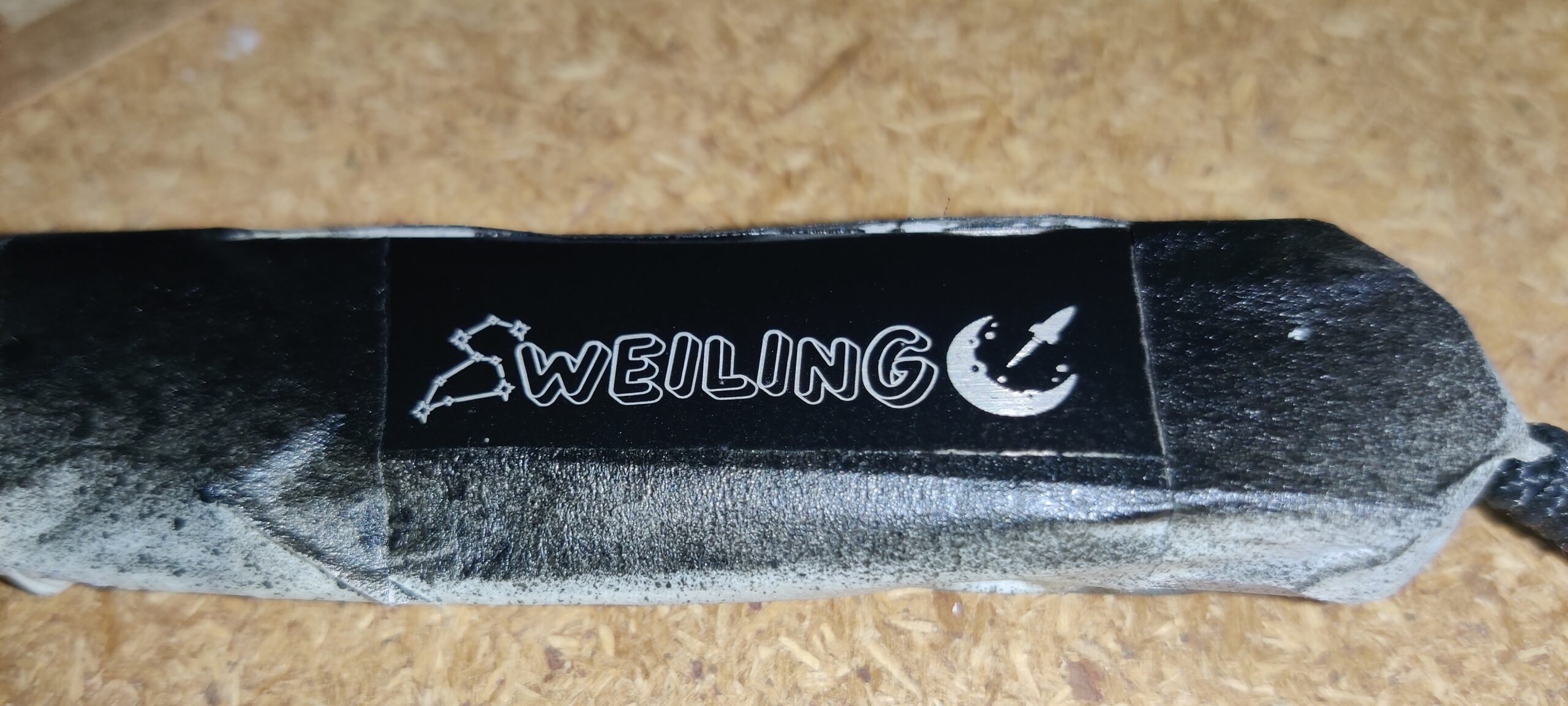

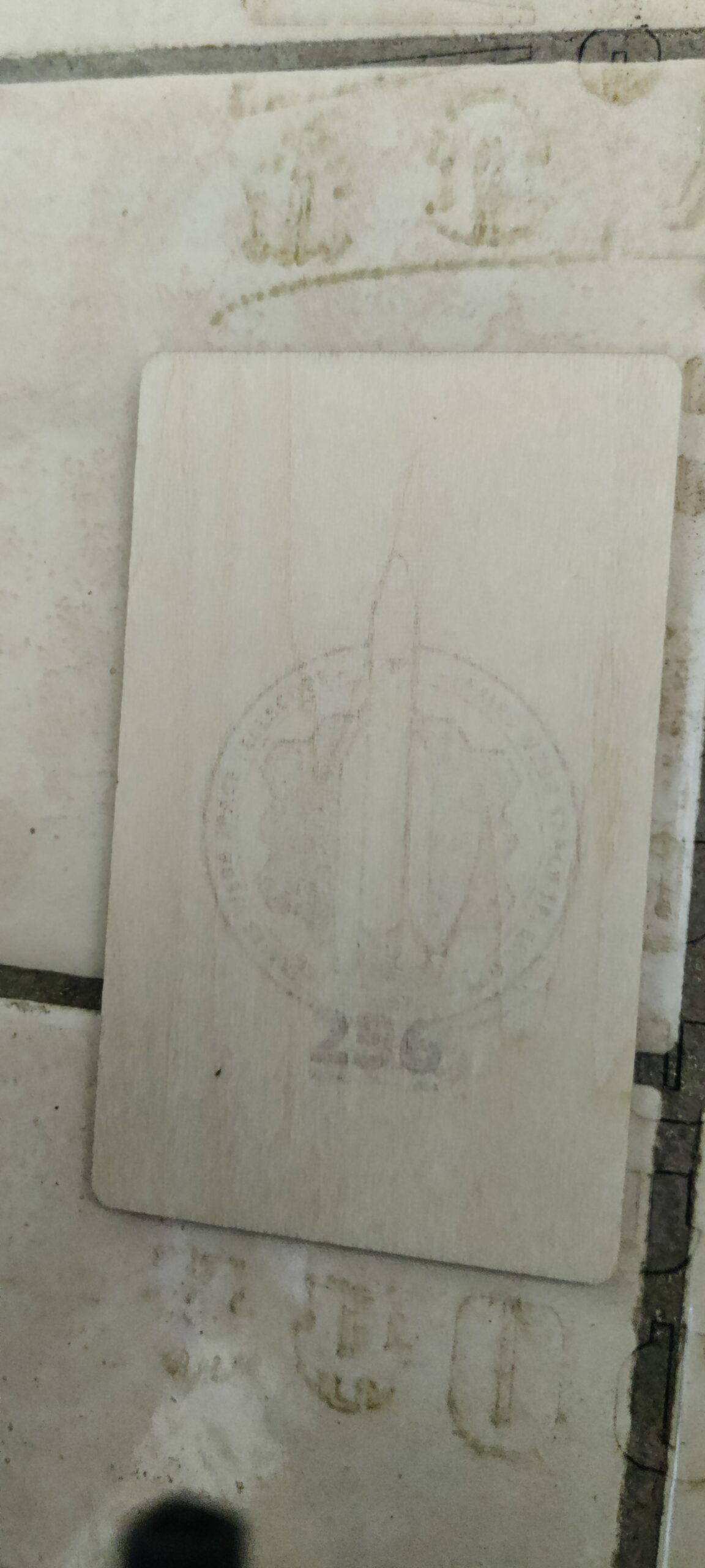

Première découverte également de la gravure cadencée à 20 000 mm/min, j’ai été assez surpris du résultat. C’est impressionnant à voir en fonctionnement, ça va VITE !
J’ai donc rapidement testé cette vitesse en gravure, avec plus ou moins de réussite selon le support.
Des échecs mitigés

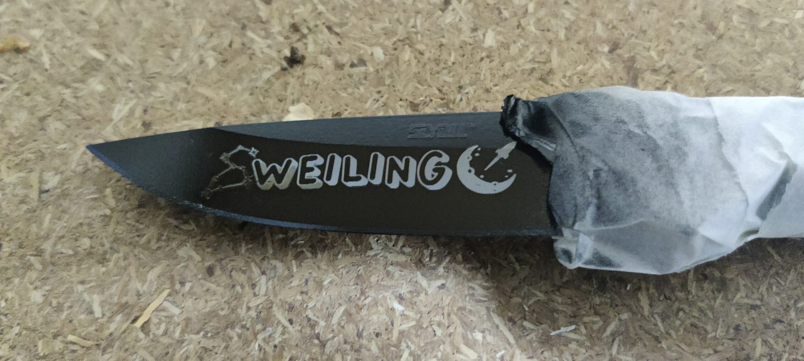

Mais aussi de jolies réussites !

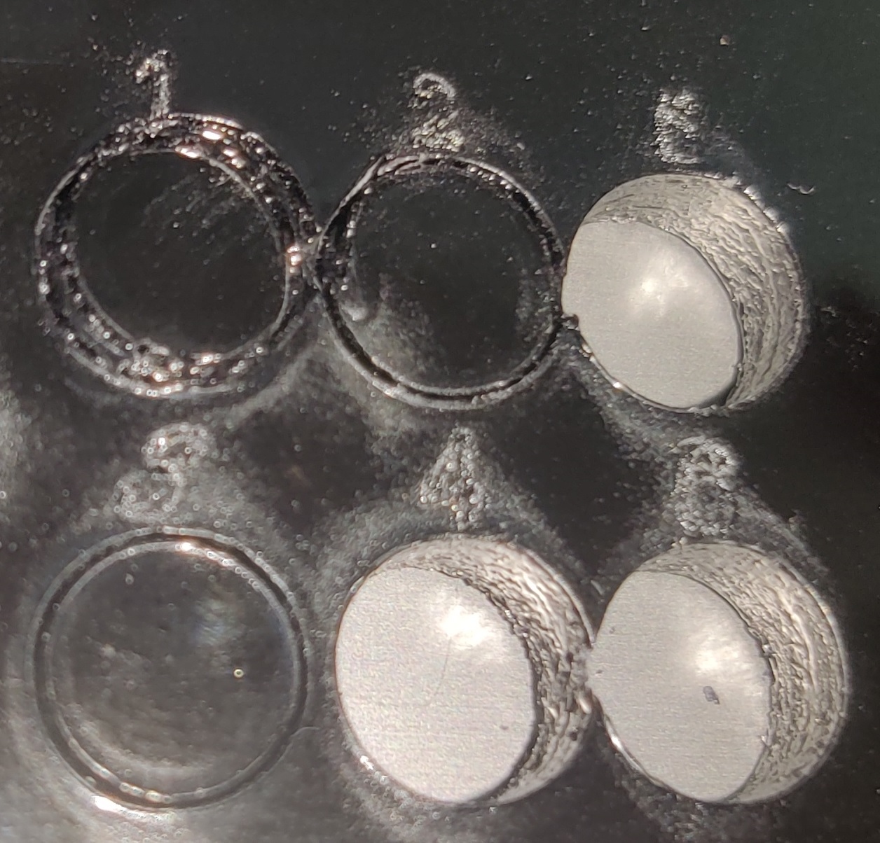

Après cette petite session vitesse à 1.2 km/h, j’ai voulu voir ce que donnait le laser dans la faible vitesse. Et c’est encore une fois une belle surprise (avec les bons paramètres!).
Nous verrons dans une seconde partie à venir, encore plus d’essais sur différents matériaux.
gravure laser sur acrylique
…un petit test sur de l’acrylique de 15mm…

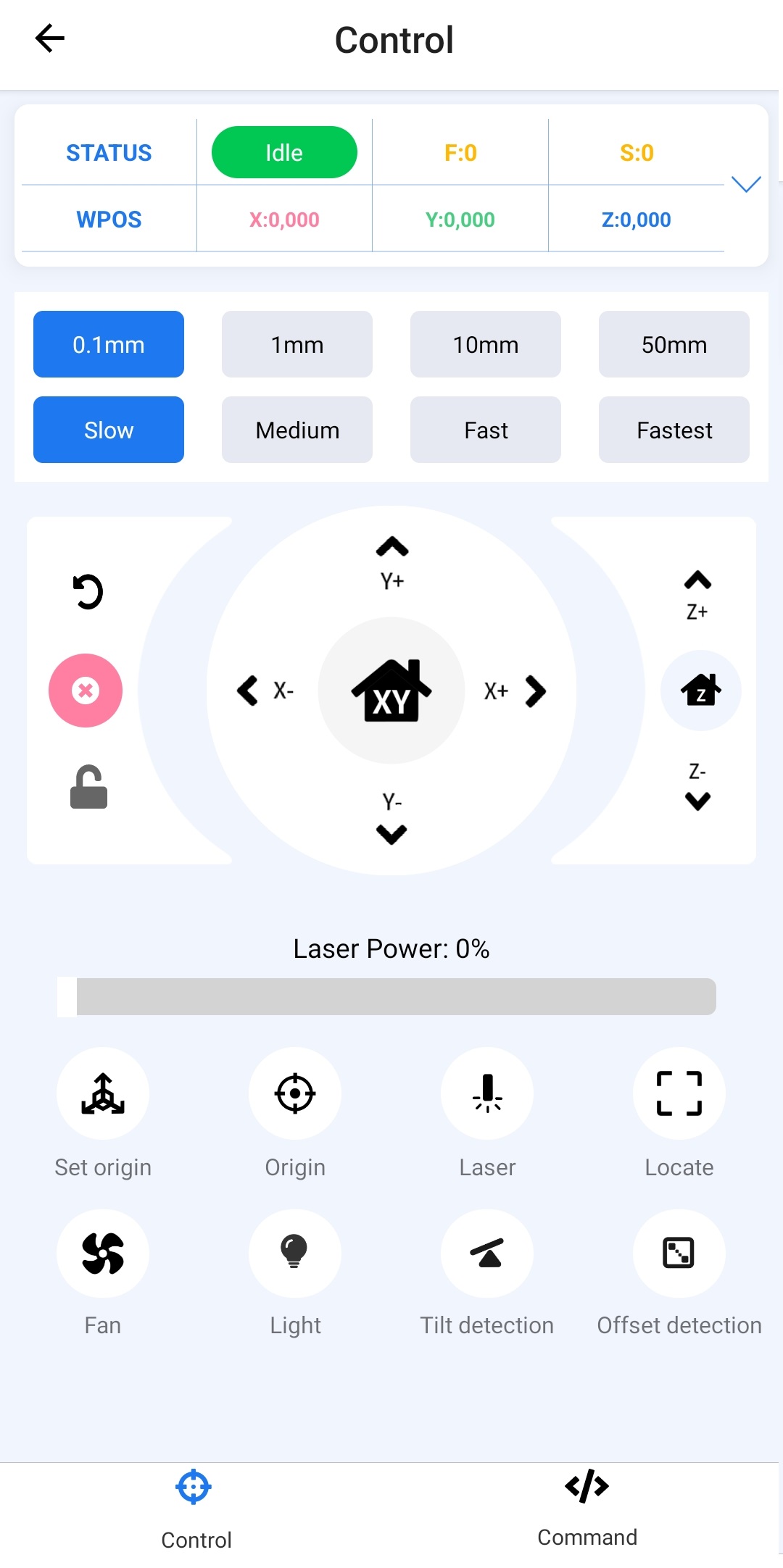

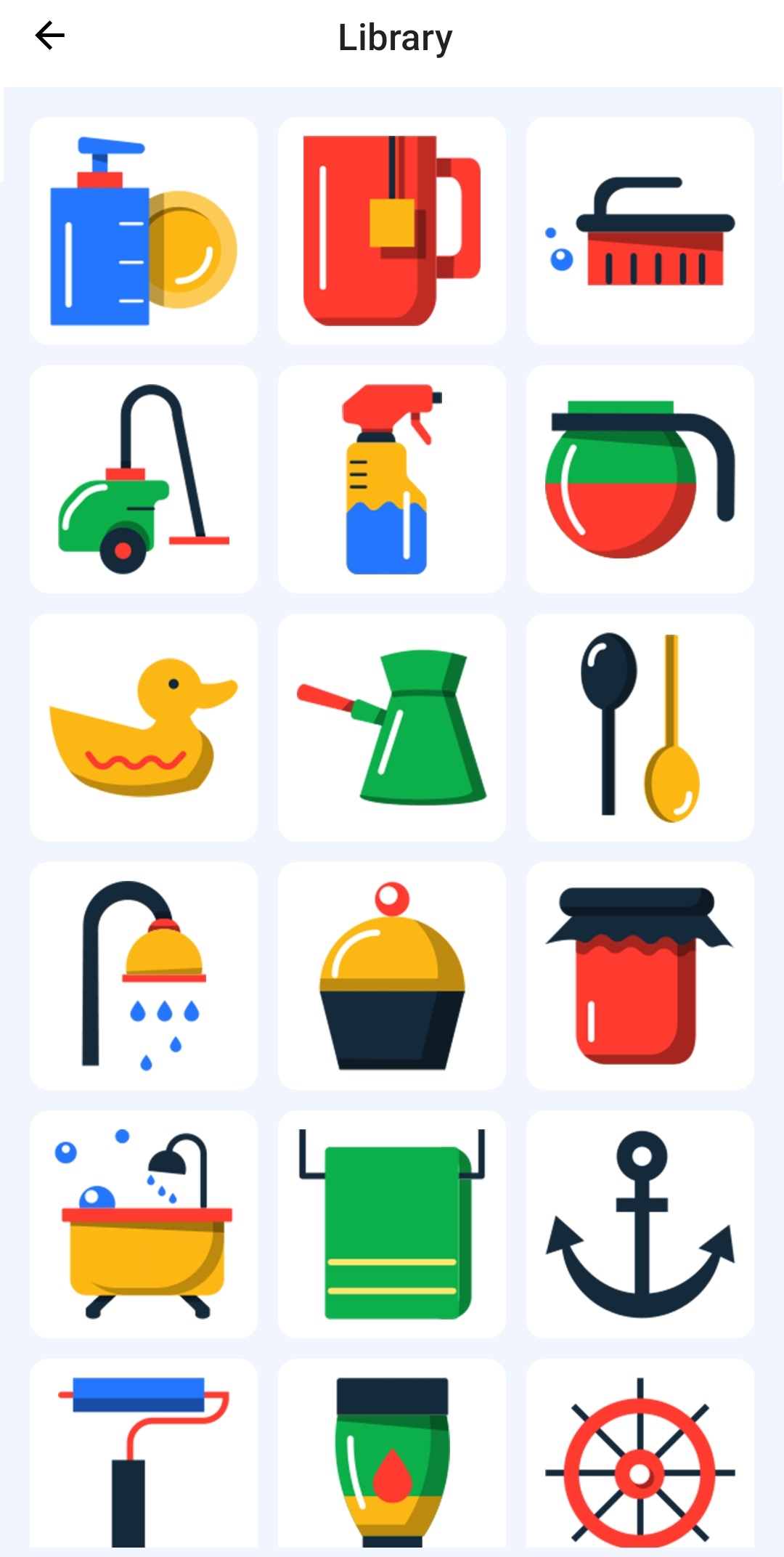

Je peux cependant vous faire un premier état des lieux de l’application, qui, sur le papier, est plus que pratique. Le passage dans l’application peut permettre pour les projets les plus simples de se passer d’un logiciel type LaserGRBL ou LightBurn avec un ordinateur.
L’application est plutôt bien faite. Elle reste simple mais agréable à l’utilisation. Vous pouvez par exemple prendre une photo de paysage, d’un animal ou autre et l’envoyer directement en gravure. Vous pourrez également, par exemple, contrôler la machine depuis votre application, accéder à une librairie d’image type clip art, etc.
Un bon point pour l’application et aiguiller l’utilisateur ne voulant pas se prendre la tête, avant de lancer une gravure, l’interface propose plusieurs paramètres en fonction du matériel qui va être utilisé.
J’ai donc hâte de recevoir cet amplificateur de signal et pouvoir vraiment utiliser le module WiFi Ortur !
