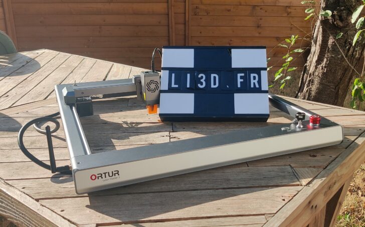

Montage et branchements du Laser Master 3
Tutoriel de montage Ortur Laser Master 3
Vous voulez savoir le plus embêtant lors de ce montage ? J’aurais voulu qu’il dure un peu plus longtemps…
J’ai d’abord pensé à un manque de vis lorsque j’ai tout déballé sur le plan de travail. Les seules vis présentes sont celles dans la boite en plastique, et il n’y en a que six ! Il y a franchement moyen de terminer le montage avant que votre café fraichement coulé ne devienne froid !
Pour le montage, vous pouvez utiliser le manuel fourni par Ortur ou encore utiliser votre tablette ou téléphone. J’ai pour ma part utilisé ma tablette pour le montage, épaulé par les fichiers disponibles sur le site d’Ortur (sous l’onglet “Documentation”, ou encore “Vidéo” si vous souhaitez suivre le processus en vidéo).
Je vous l’ai dit, le montage m’a à peine pris le temps de finir une tasse de café. Commencez par disposer sur votre plan de travail le bloc arrière et saisissez-vous des axes latéraux pour les placer dans les encoches prévues par Ortur. Pour vous aider, chacun des axes dispose d’une sérigraphie, avec un L pour le côté gauche (left) et l’autre forcément avec un R pour le côté droit (right). J’ai pour ma part retourné le tout pour accéder plus facilement aux trous prévus pour les vis.
Profitez-en pour passer le câble de l’axe Y à l’intérieur du profilé de l’axe gauche et pour encore éviter de se tromper, vous trouverez une petite encoche pour passer le câble en sortie et ainsi ne pas le pincer lors du montage.
Ne reste qu’à visser vos profilés au bloc arrière à l’aide de deux vis M4*8mm :
Retourner le tout pour se retrouver à l’endroit sur le plan de travail.
Faites ensuite glisser le chariot du laser dans les profilés latéraux et visser le bloc avant pour terminer l’assemblage de la structure. Nous avons donc pour le moment utilisé quatre vis !
On récupère maintenant les deux vis de réglage pour la tension de la courroie pour les glisser dans les emplacements prévus sur chacun des profilés latéraux. Faites attention à bien positionner la rondelle du côté intérieur de la structure.
Allez, on y est presque. Pour terminer cette partie montage, on va maintenance installer les courroies. La manipulation est plutôt simple pour ramener la courroie jusqu’à la poulie du moteur Nema.
Il faut passer de biais avec une courroie repliée sur elle-même puis la laisser s’ouvrir et se mettre autour de la poulie ! Passer également la courroie autour de la roue que nous venons d’installer. Il faut ensuite insérer les deux vis de réglage à l’aide d’une clé Allen sans les serrer pour le moment. Positionner la roue pour tendre la courroie puis affiner la tension de la courroie avec les vis de réglages.
Poussez madame le chariot de l’axe X jusqu’à toucher le bloc arrière puis rentrez la courroie dans la mâchoire pour l’associer :
Les courroies sont montées et tendues ! La structure est quasiment finie d’être montée. Je ne sais pas si vous l’avez remarqué mais cette machine n’a tout simplement plus d’interrupteur de fin de course. Il n’y aura que deux vis qui feront que le chariot vient taper dessus et empêche ainsi le bloc laser de frotter :
Profitez-en pour monter l’antenne WiFi, ça sera de moins à faire plus tard !
Assemblons ensuite la tête laser, en vissant la tête pour l’Air Assist puis en clipsant la protection. Ne reste qu’à récupérer la vis à main pour positionner le bloc sur le chariot :
Je suis au regret de vous annoncer que le montage de la structure se termine ici… Je vous l’avais dis, c’est bien trop rapide, mais punaise, que ça en jette déjà !
