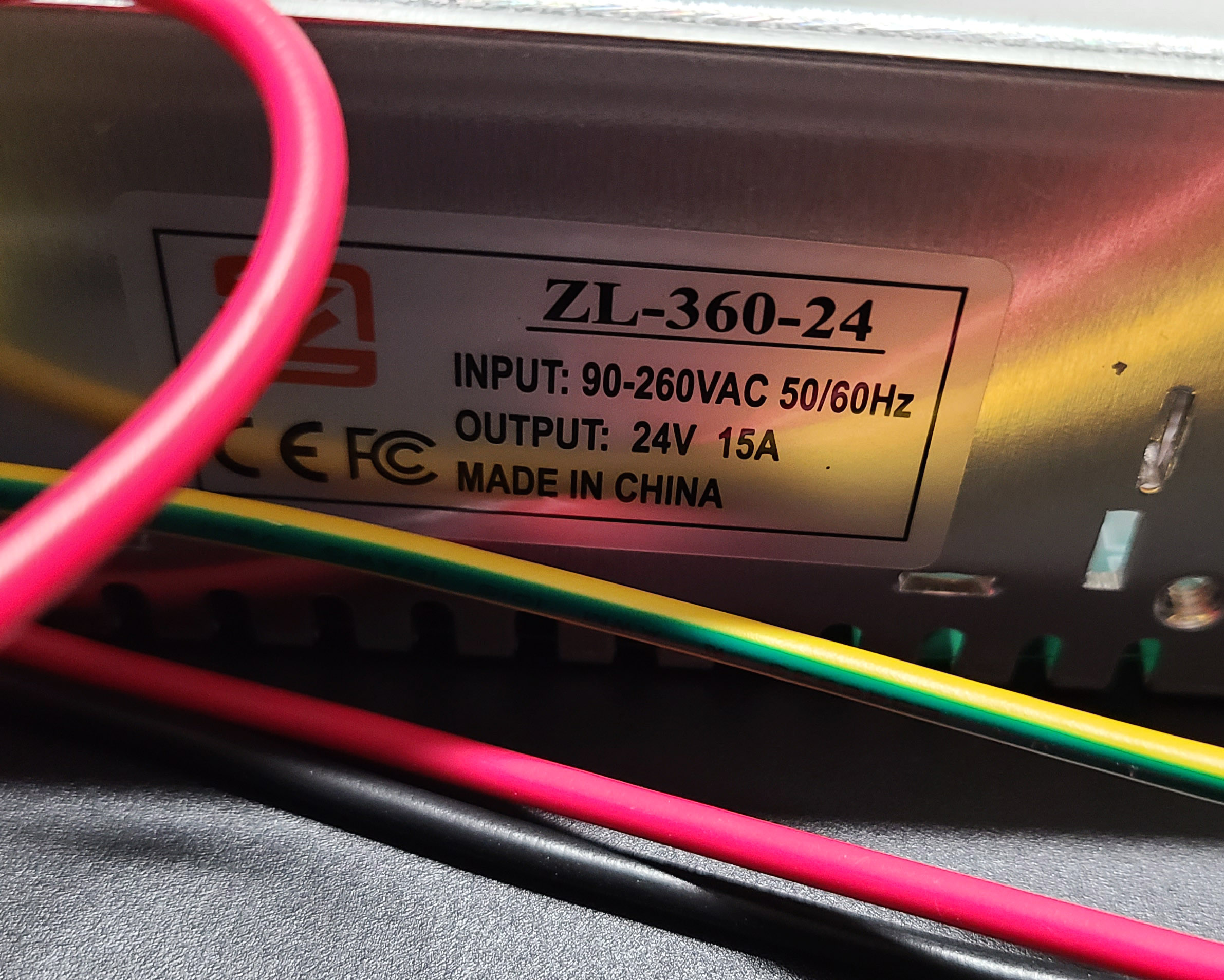

En résumé, la Ortur Obsidian est propulsée par une carte mère 32 bits équipée de drivers silencieux. Elle offre un volume d’impression de 250 x 250 x 300 mm avec une mise à niveau automatique du plateau. L’extrudeur Direct Drive avec double entraînement du filament permet d’imprimer des matériaux souples comme le TPU. Le module de contrôle de l’alimentation permet d’éteindre l’imprimante en cas de problème ou tout simplement en fin d’impression, pour éviter que la machine reste inutilement allumée pendant des heures.

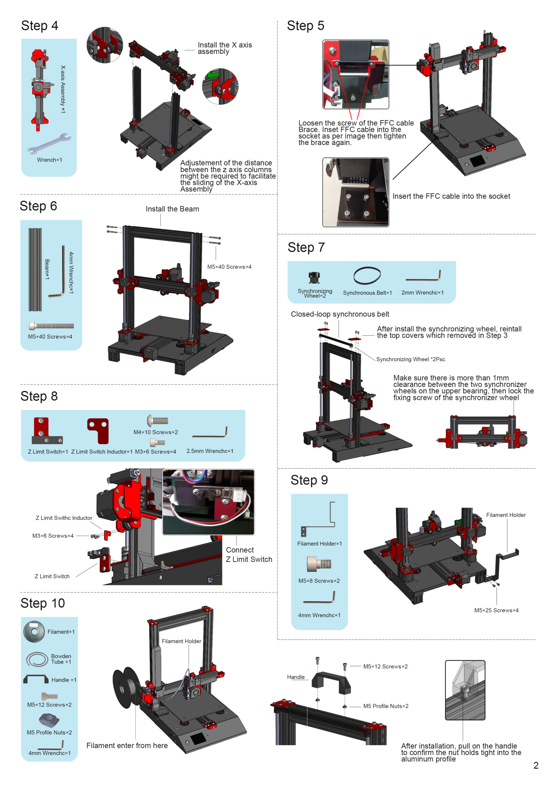

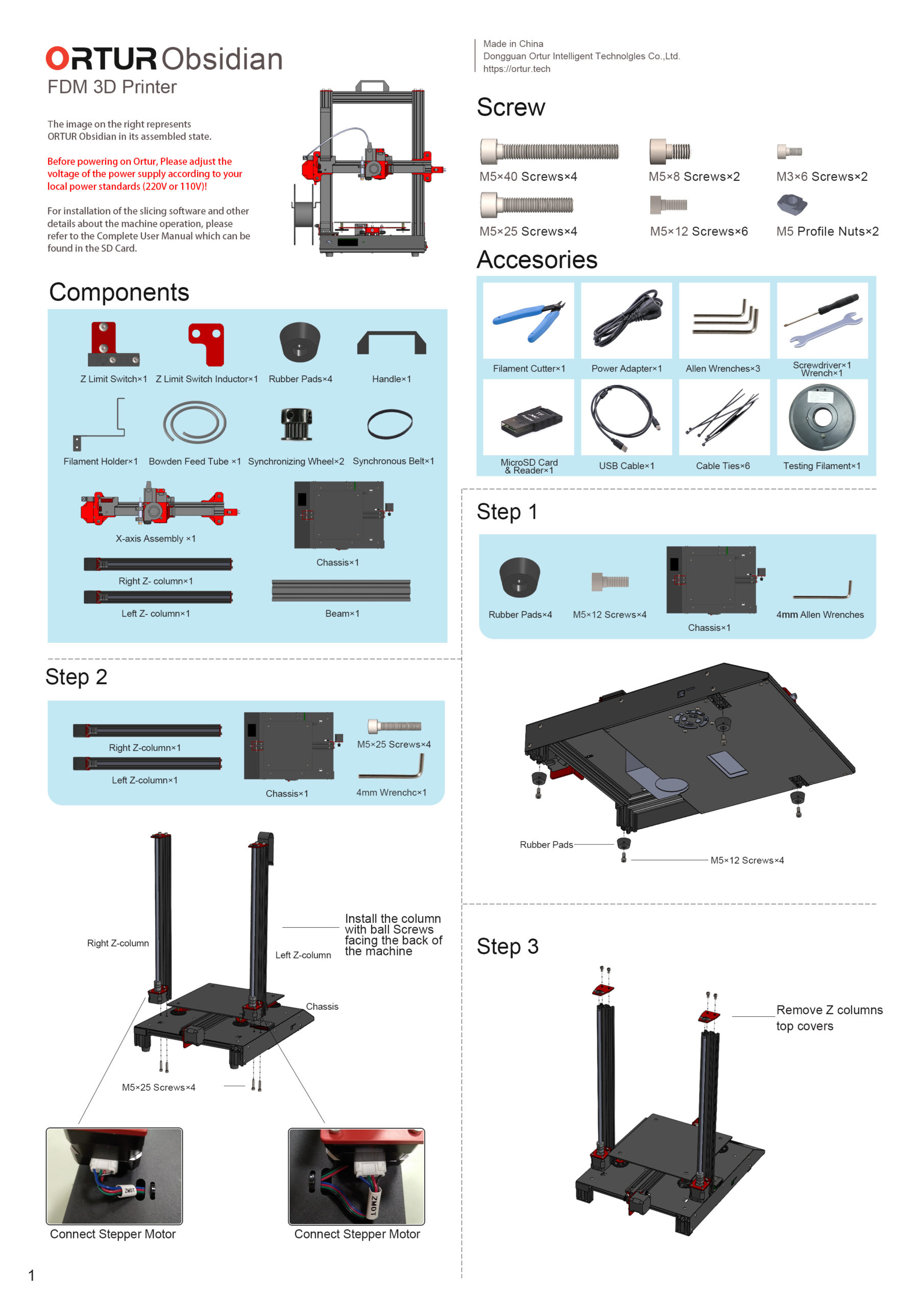

Ortur Obsidian, le montage
La notice fournie sur papier tient sur 2 pages. Elles décrivent 9 étapes qui vont de l’installation des pieds en caoutchouc à la mise en place de la bobine, en passant par le montage des axes X et Z.
Si ce manuel n’est pas des plus précis et comporte au moins une coquille, l’assemblage de la Ortur Obsidian reste relativement simple. Il n’y a pas de quoi monter l’imprimante 3D à l’envers !
Ce tutoriel officiel d’assemblage en vidéo pourrait grandement vous aider également :

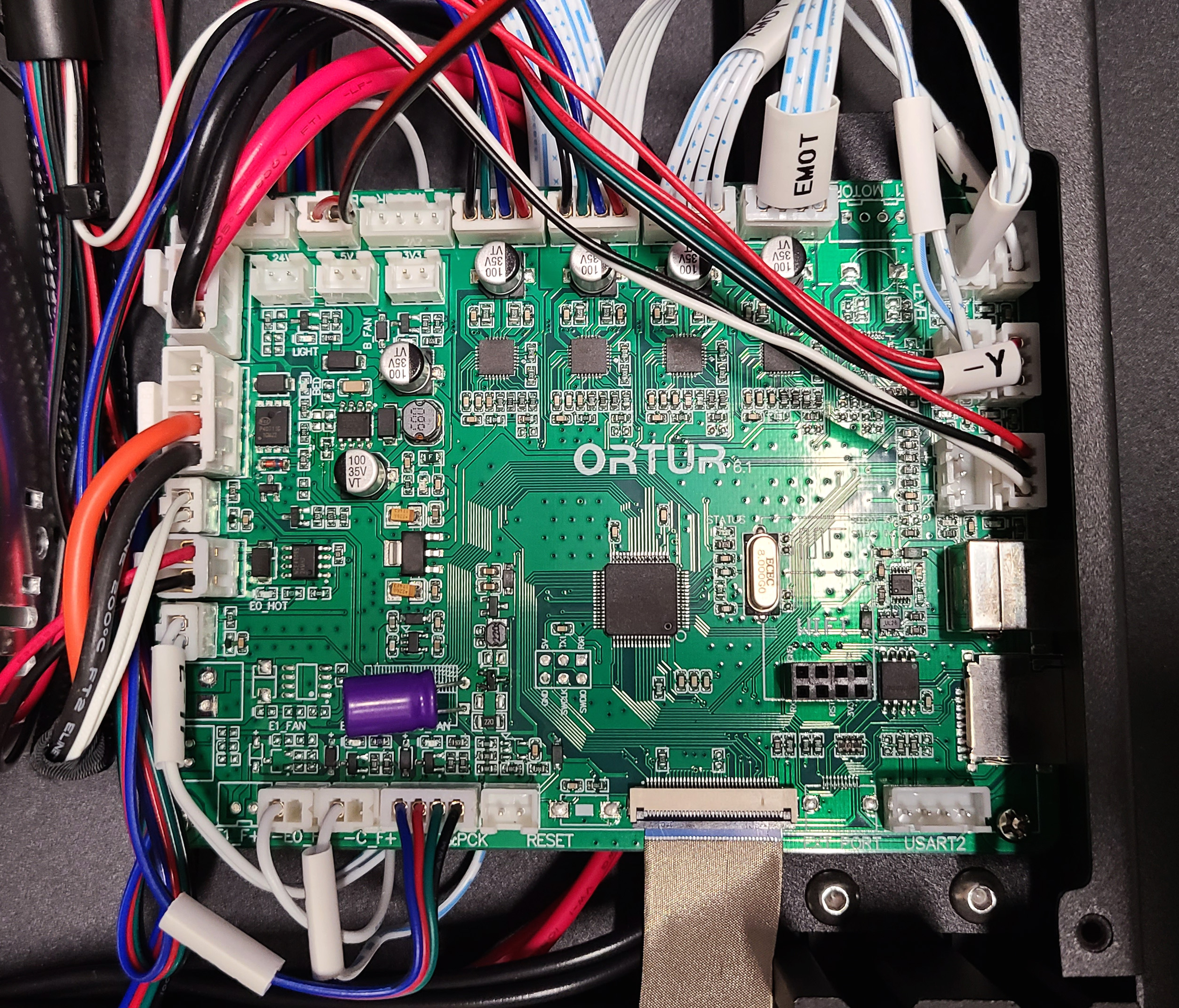

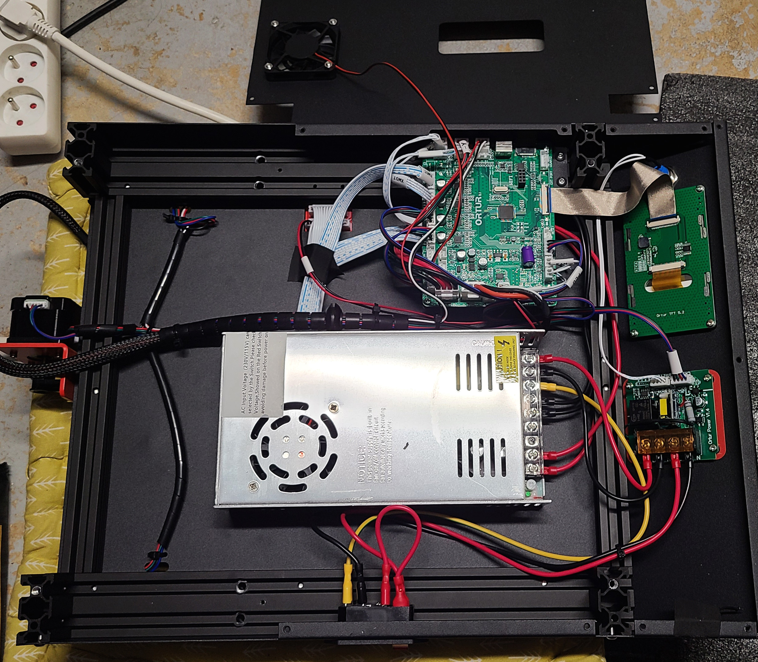

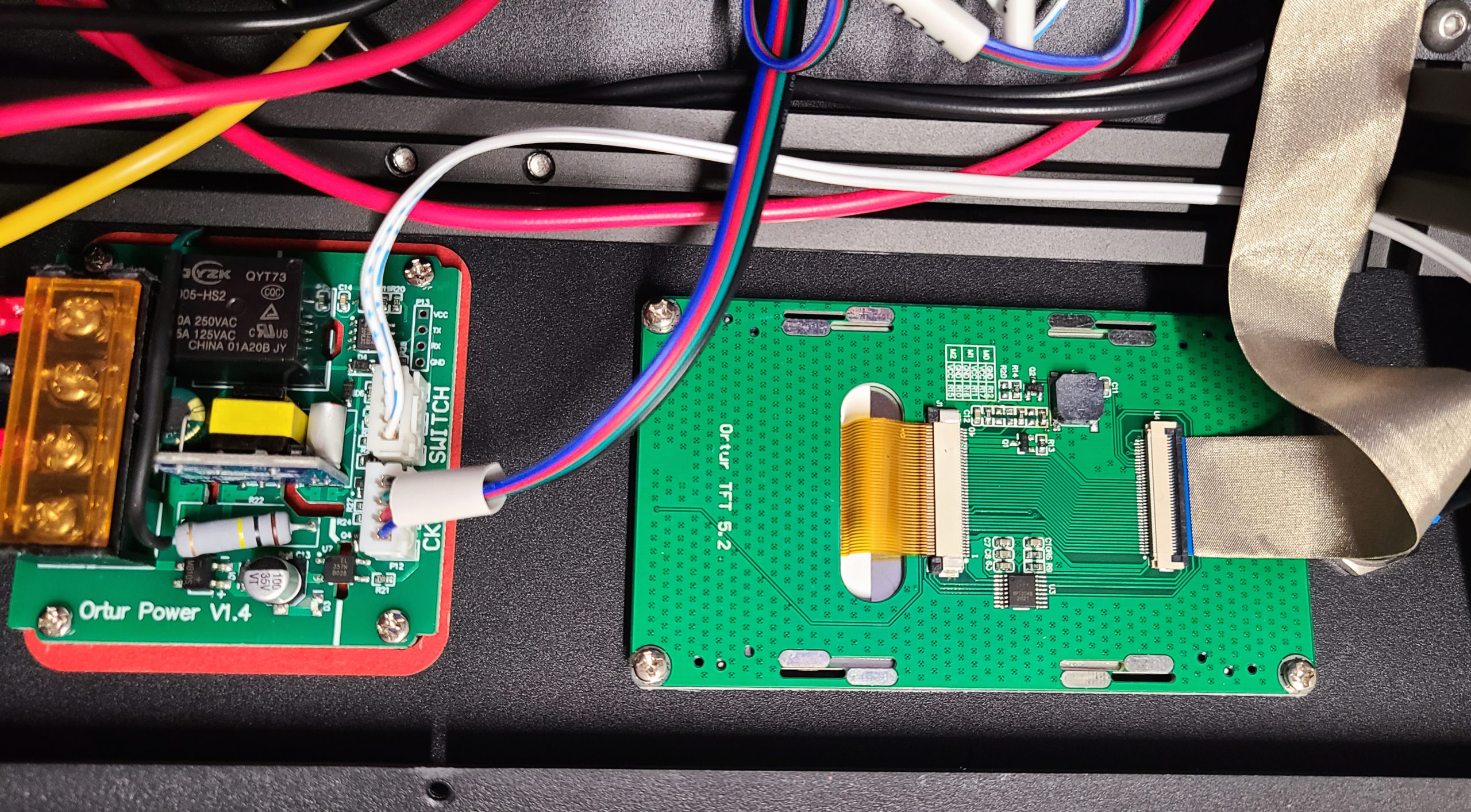

Pour les curieux, les entrailles de la bête
Voici ce qu’on retrouve sous le capot du châssis :
Démontage Ortur Obsidian
Sous le capot

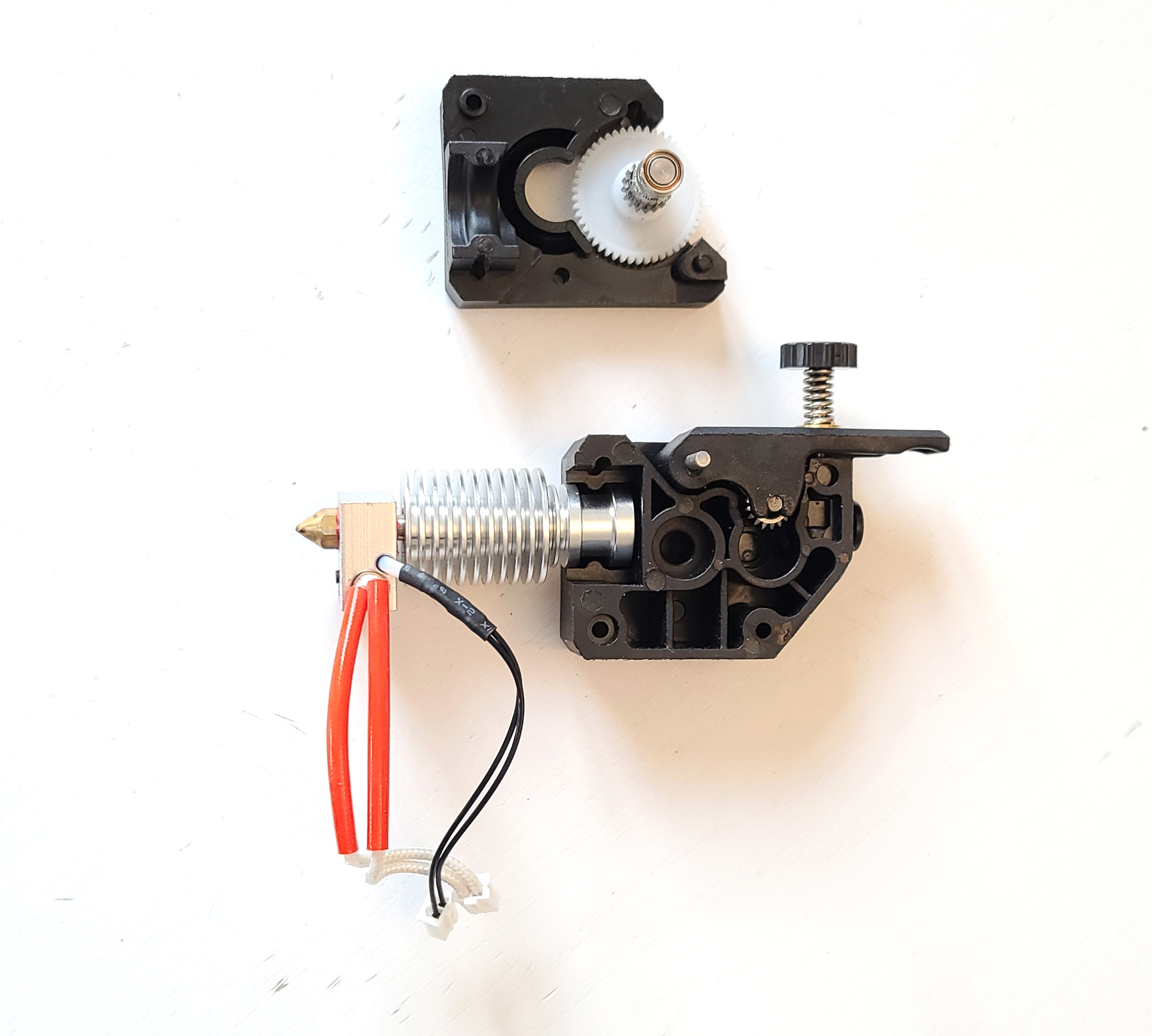

Et sous le capot de l’extrudeur :

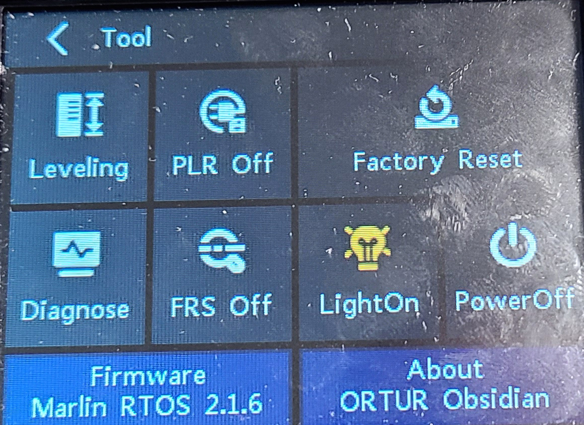

menu leveling
Accès au menu de mise à niveau du plateau via le bouton “Leveling”
La dernière étape avant de pouvoir imprimer consiste à effectuer la mise à niveau du plateau. S’il y a une fonction auto bed leveling, cette dernière s’appuie sur le capteur de fin de course Z. Il est donc impératif d’effectuer mise à niveau précise du plateau à la main.

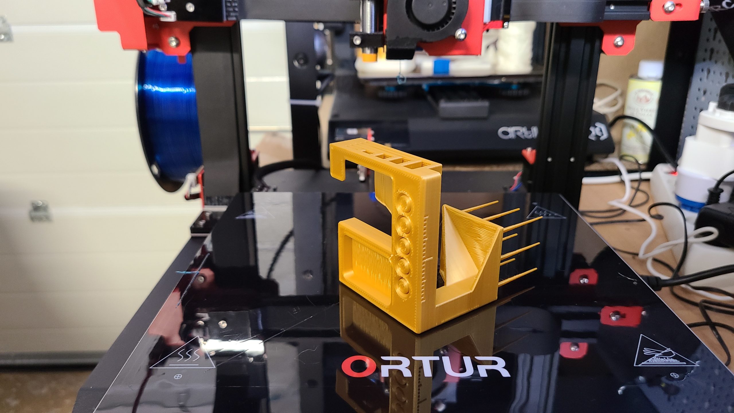

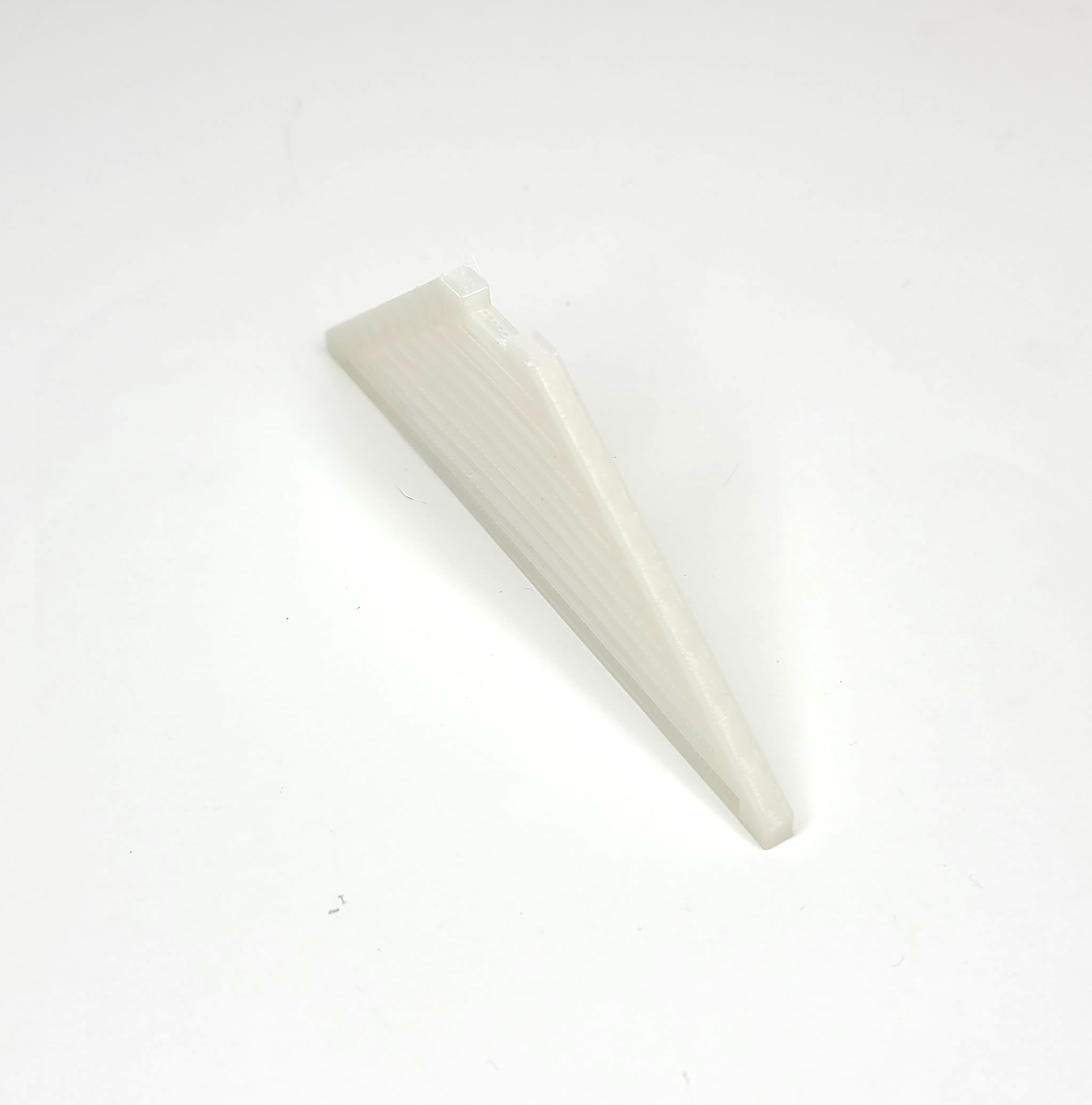

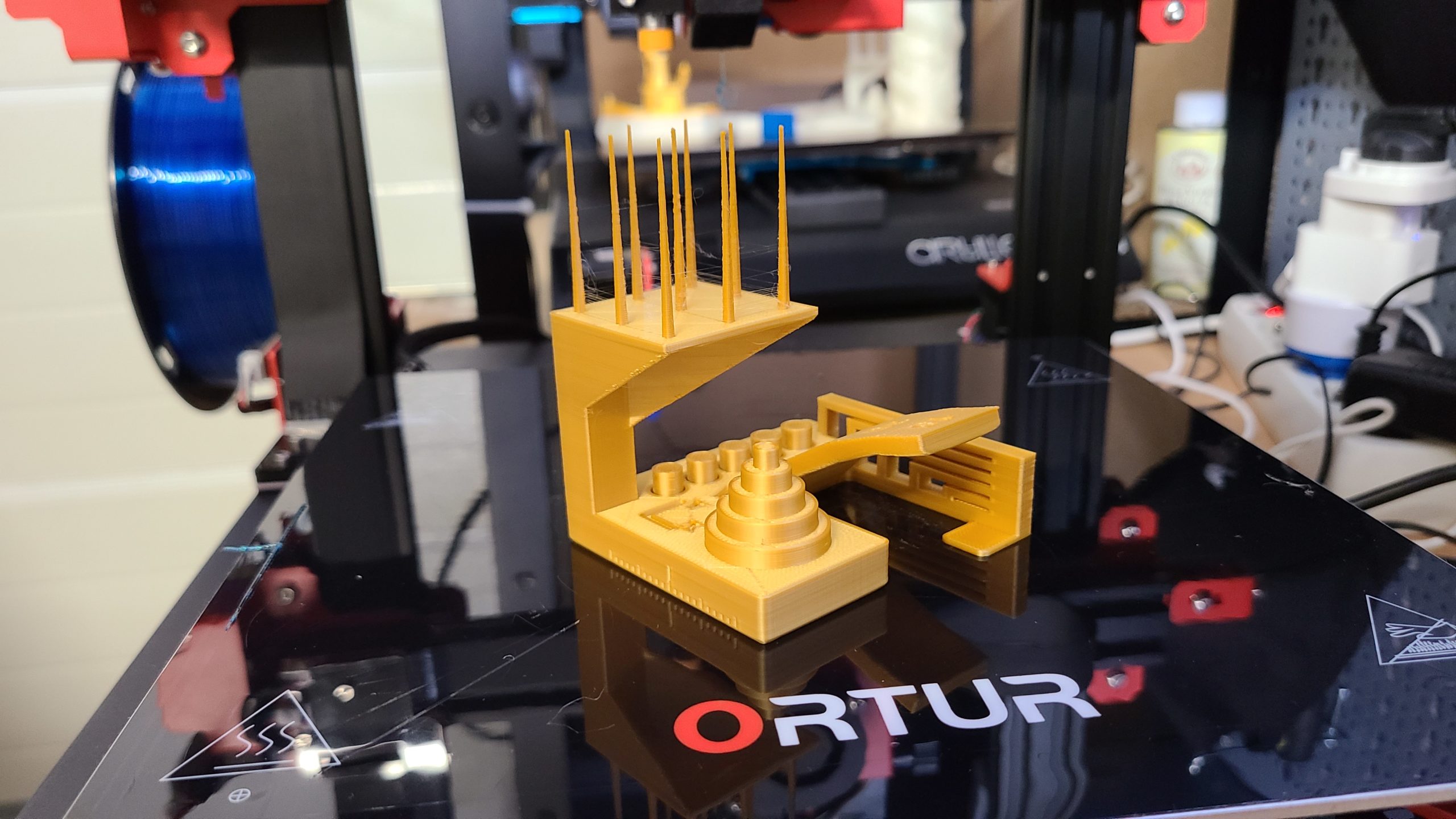

Impressions 3D depuis la carte SD

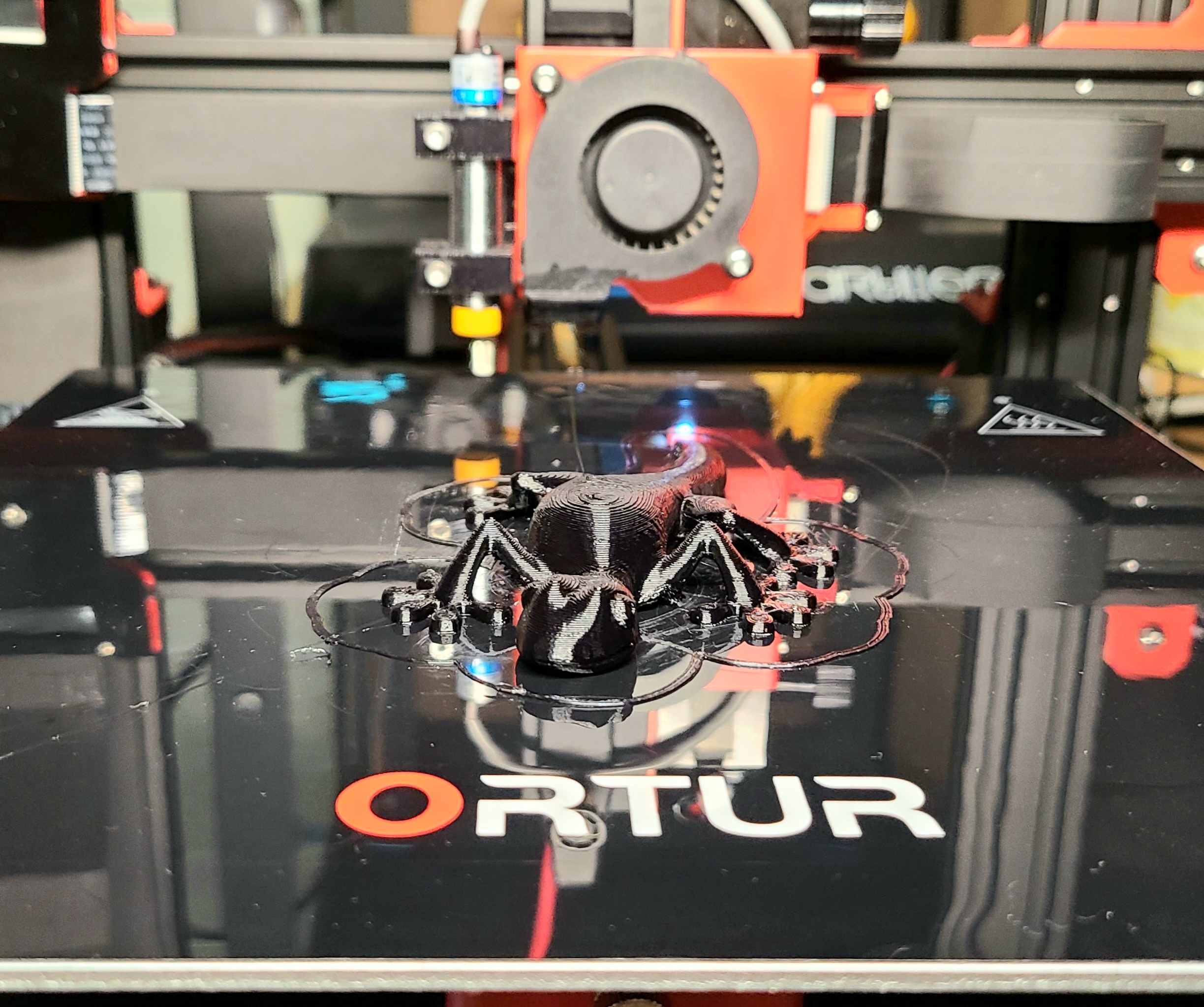

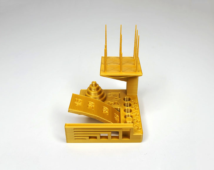

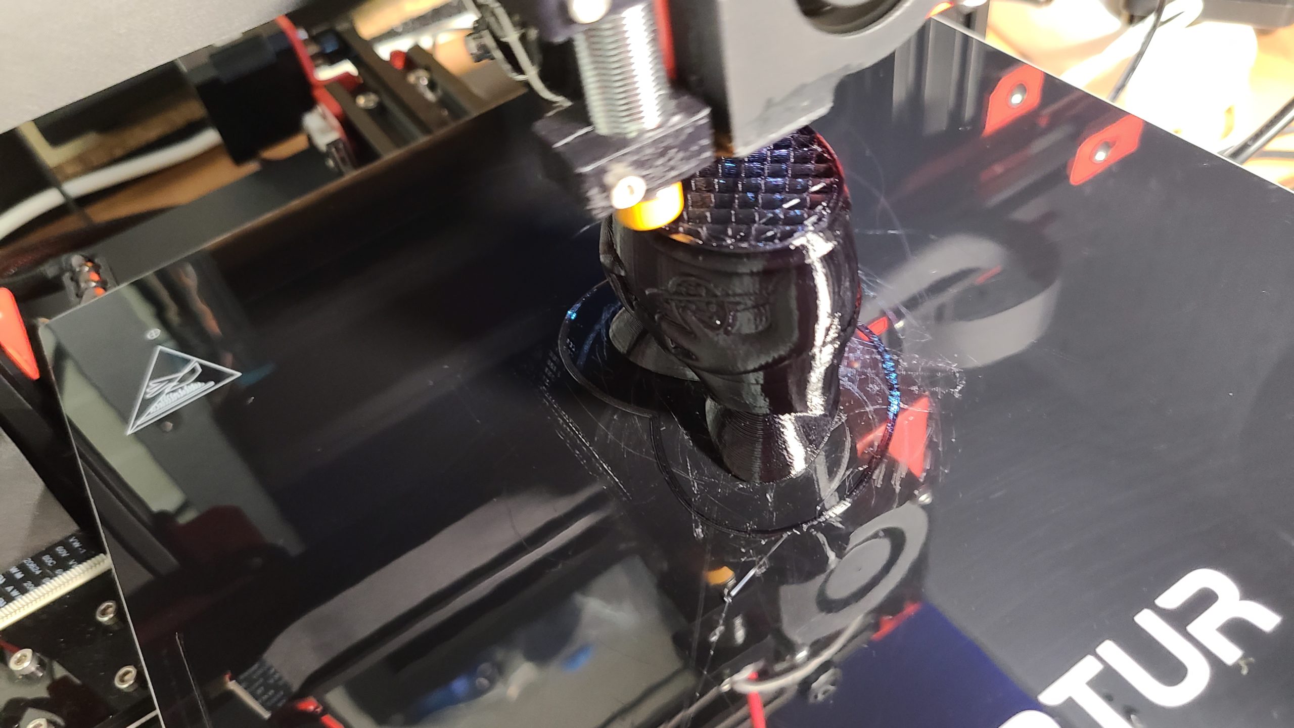

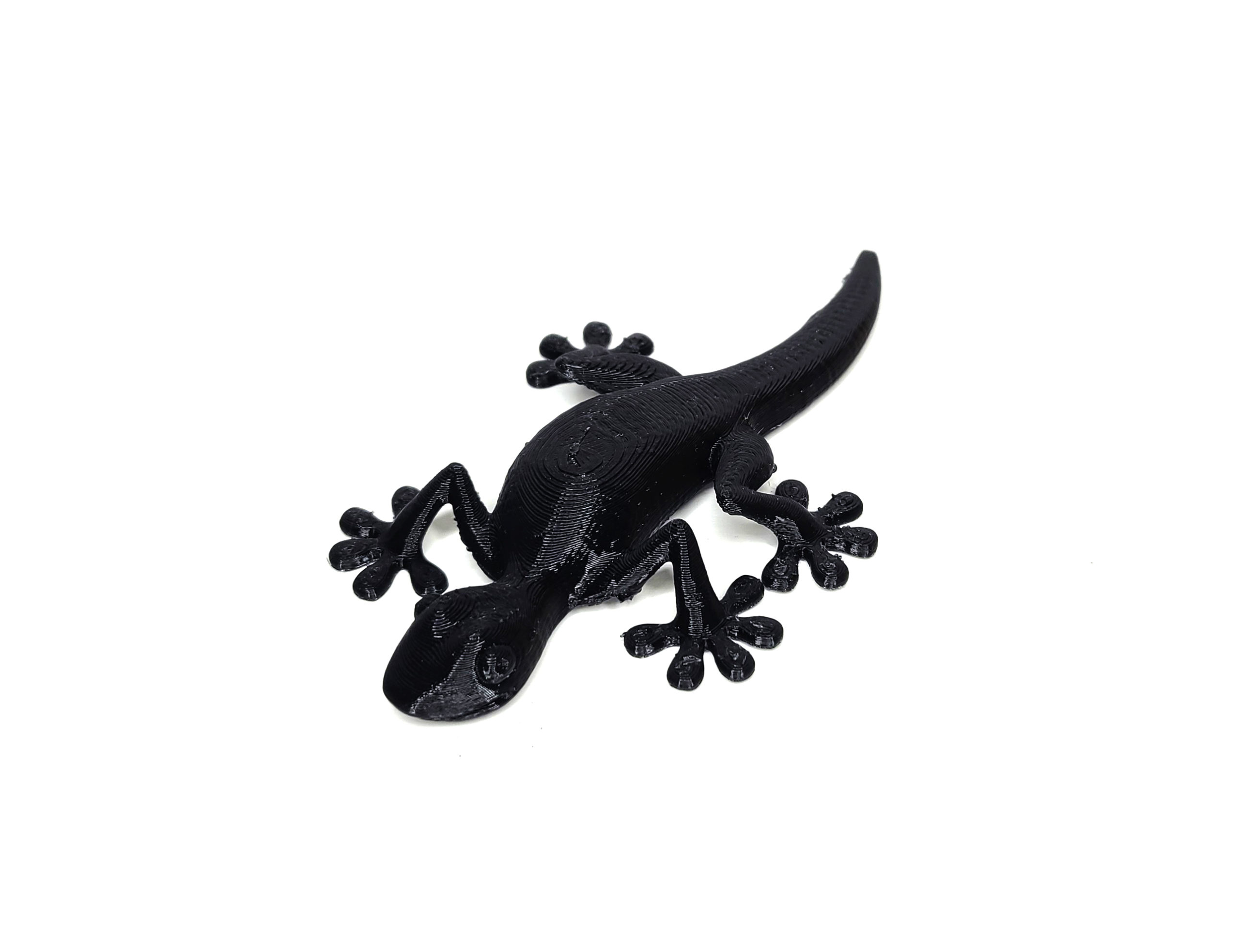

Après avoir bataillé avec des bugs liés au firmware de la machine que j’ai dû mettre à jour grâce aux fichiers fournis sur le site officiel dédié à l’Obsidian, j’ai pu lancer l’impression d’un des deux seuls fichiers présents sur la carte SD de ma version “anticipée” de l’imprimante 3D :
La pièce est très clean, sans support avec un remplissage uniforme mais malheureusement le filament s’est coincé au niveau du capteur à cause d’un bourrelet…

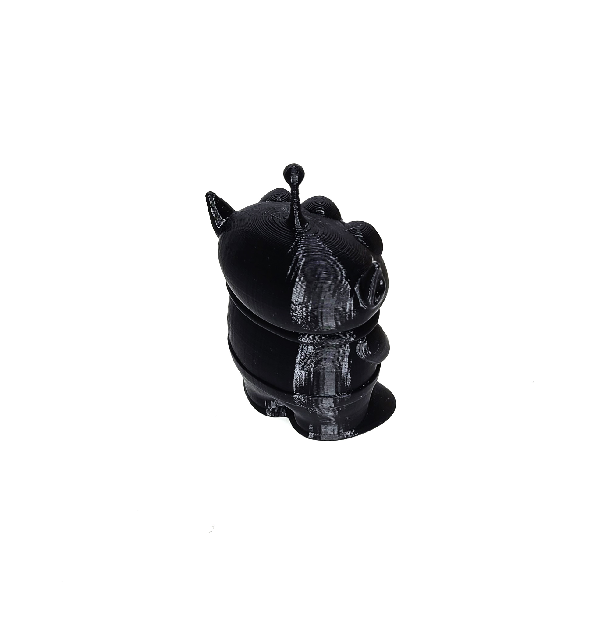

Les autres prints 3D réalisés avec l’Obsidian

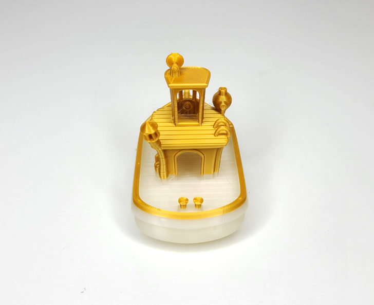

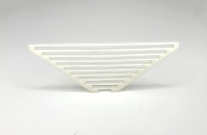

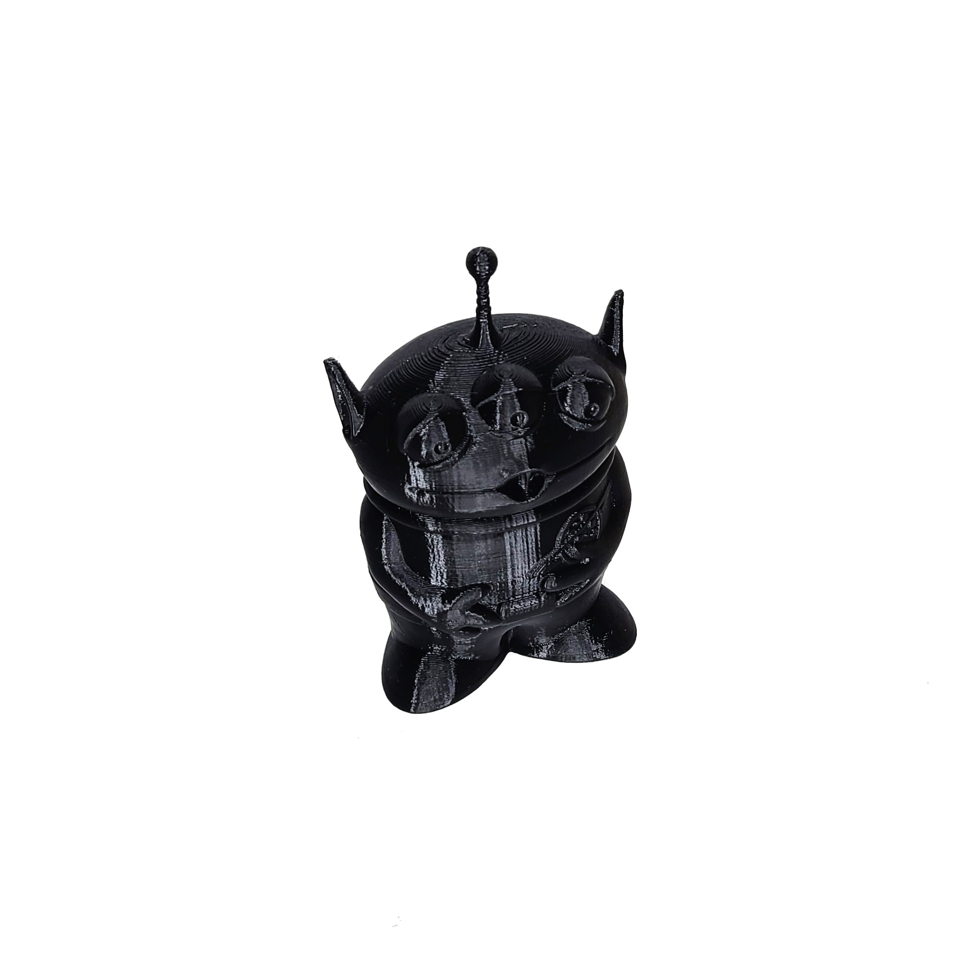

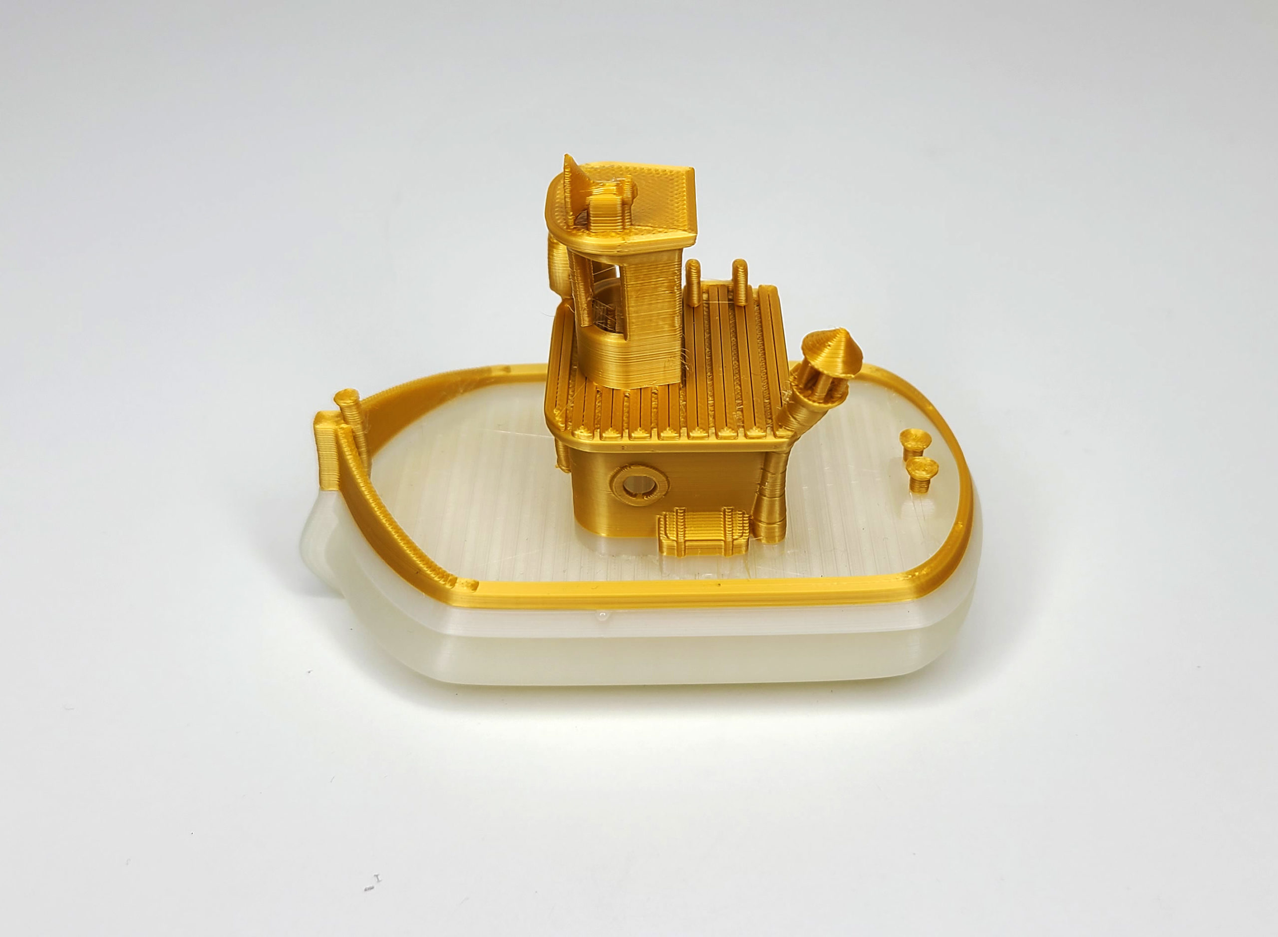

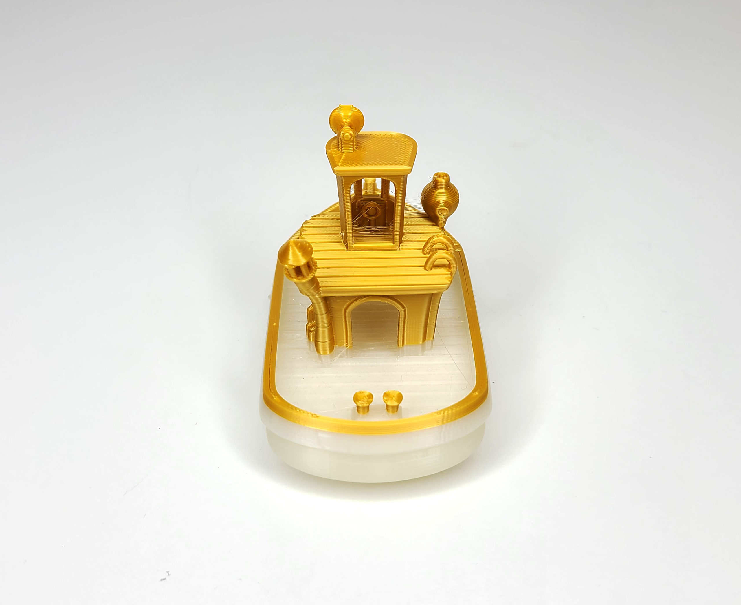

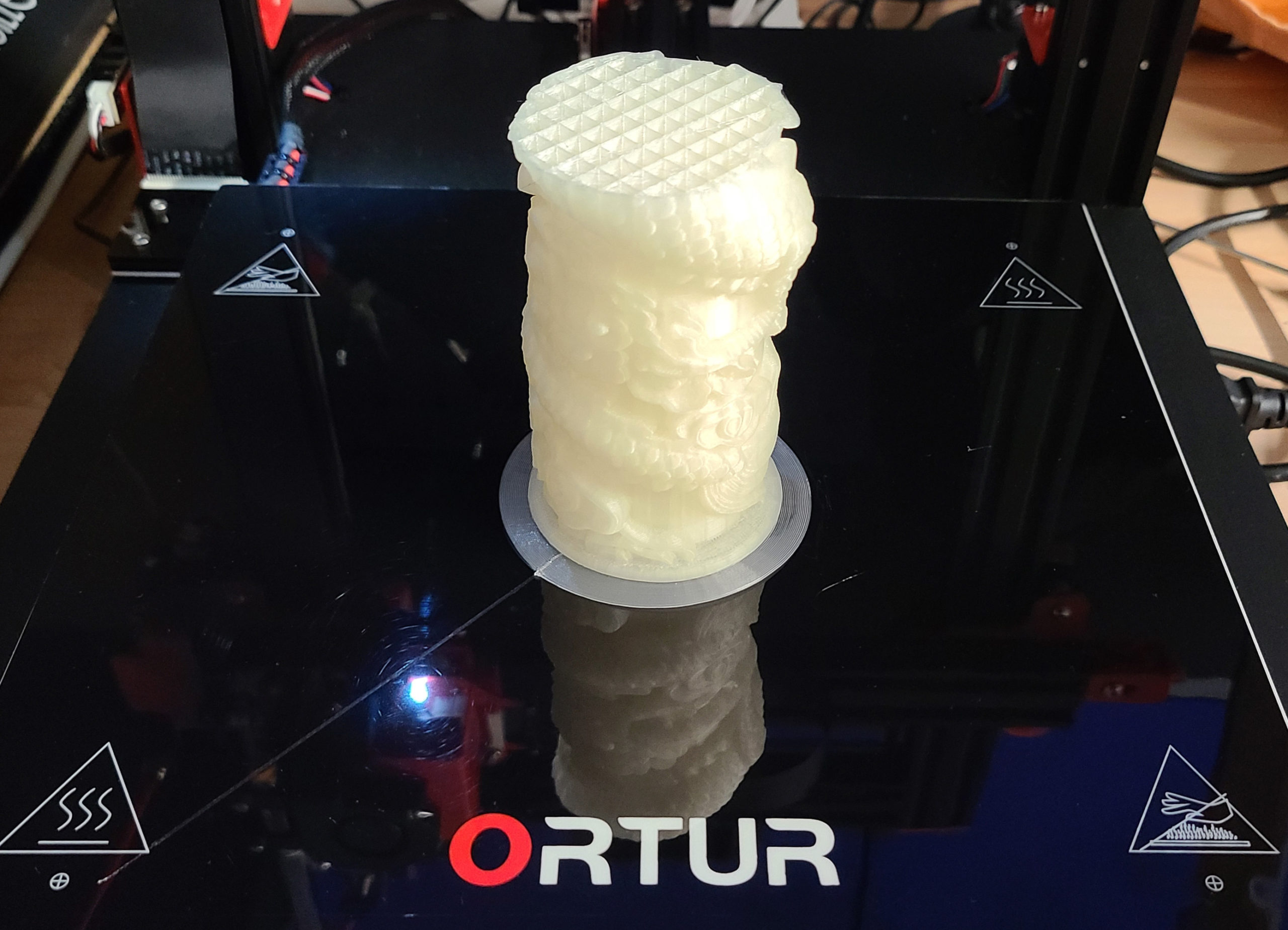

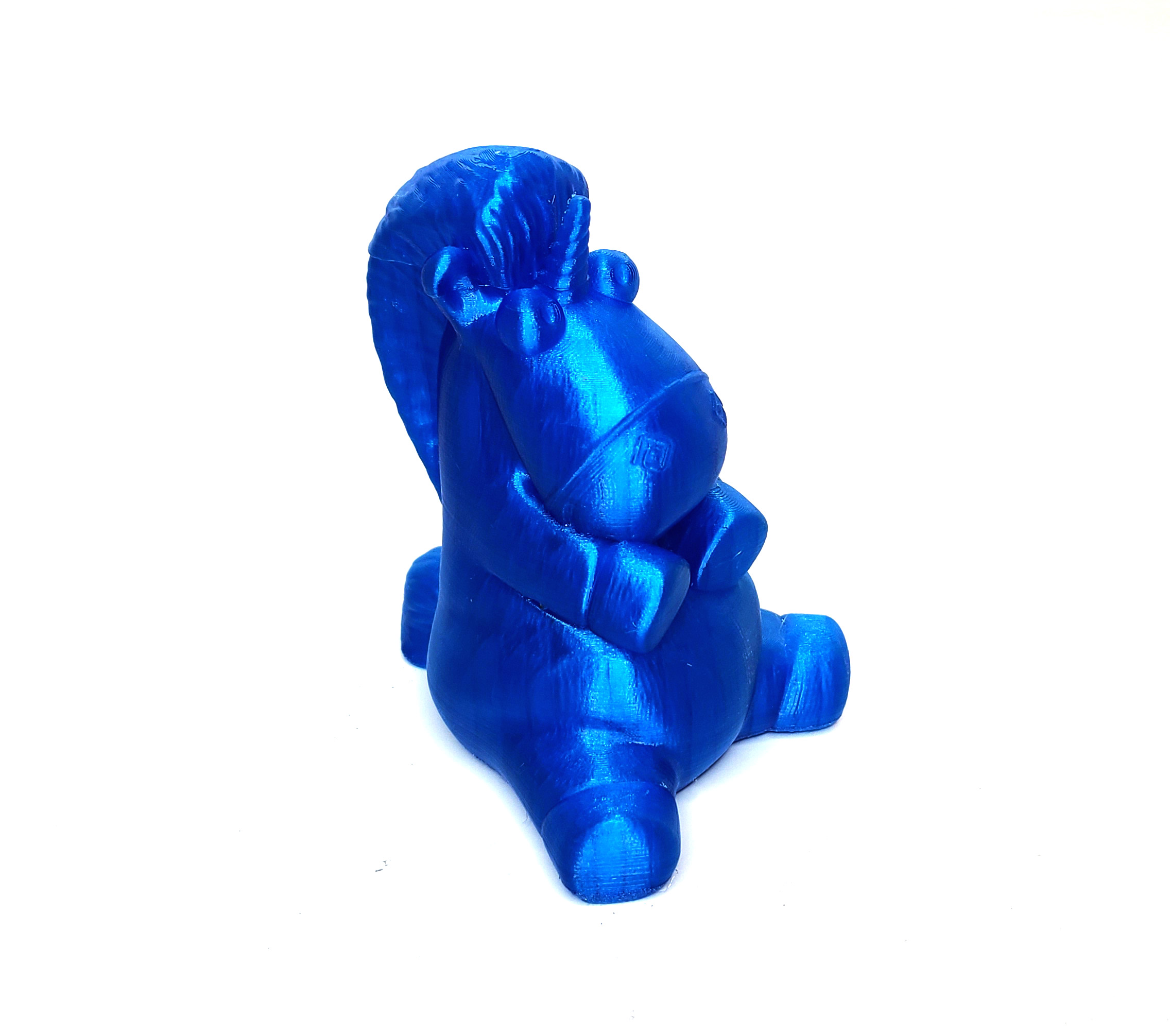

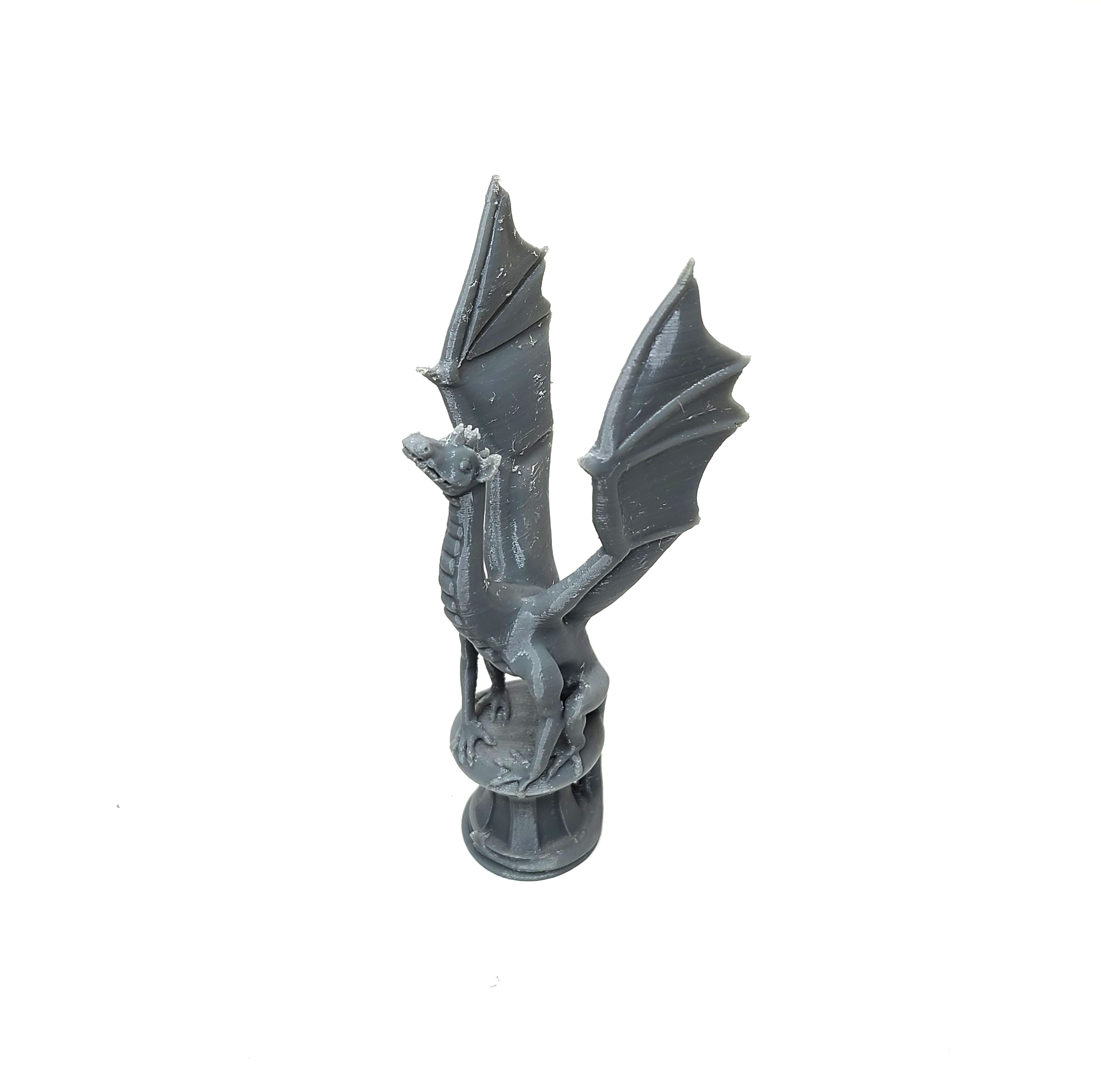

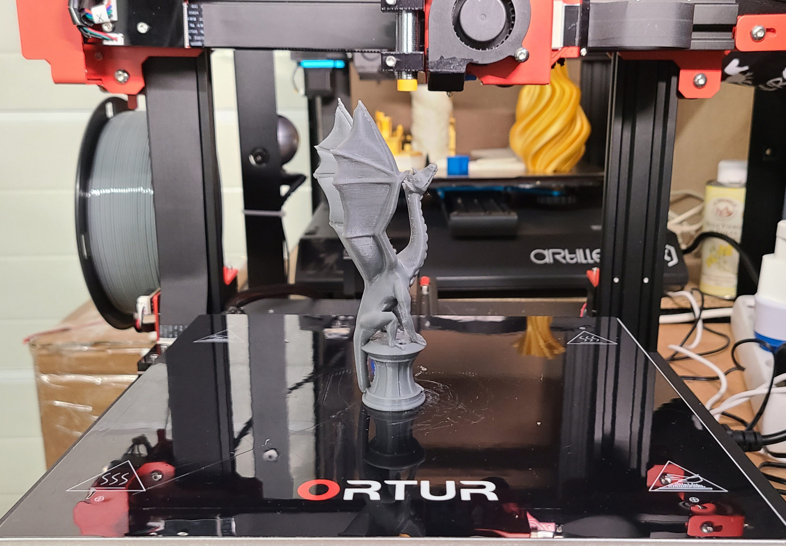

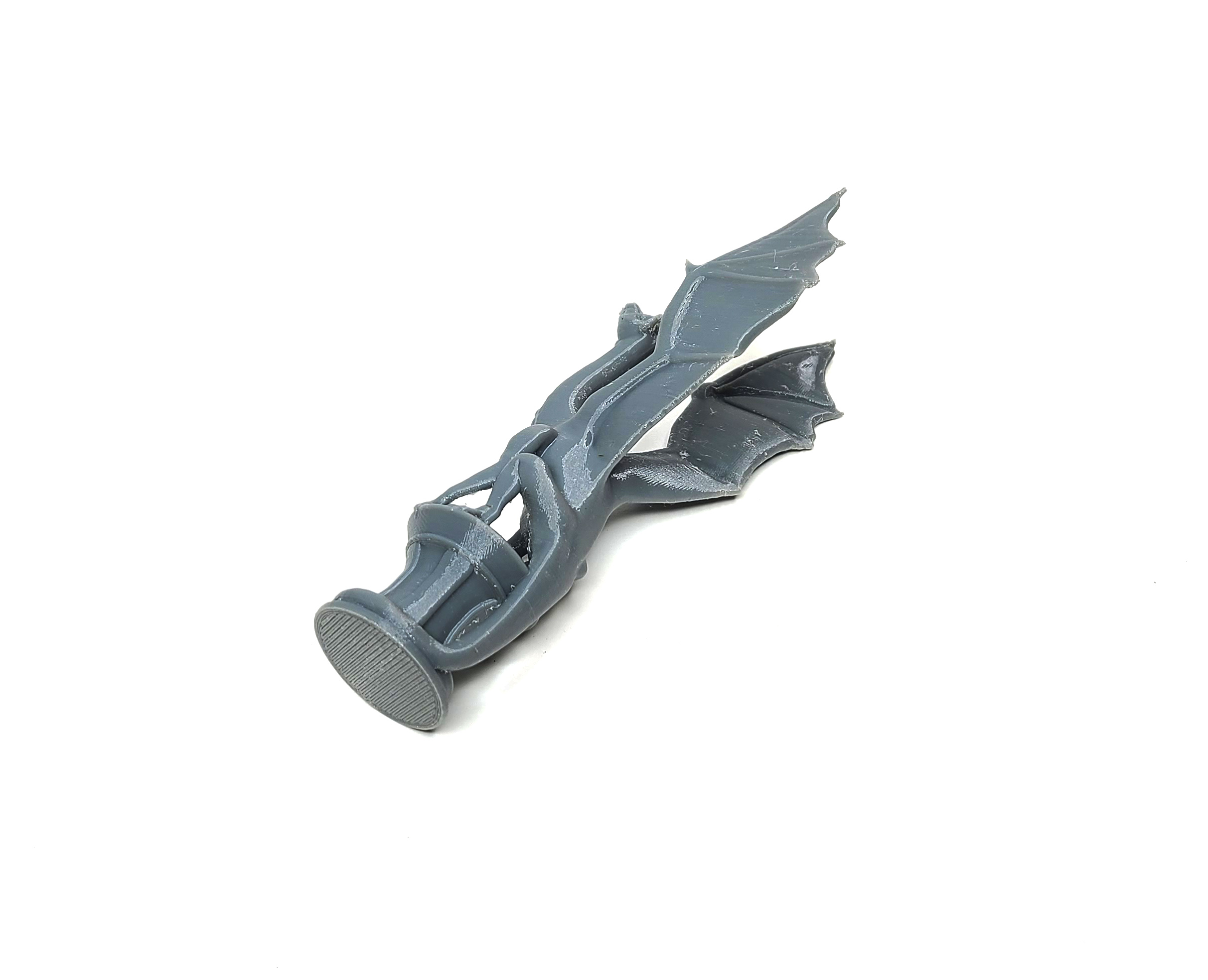

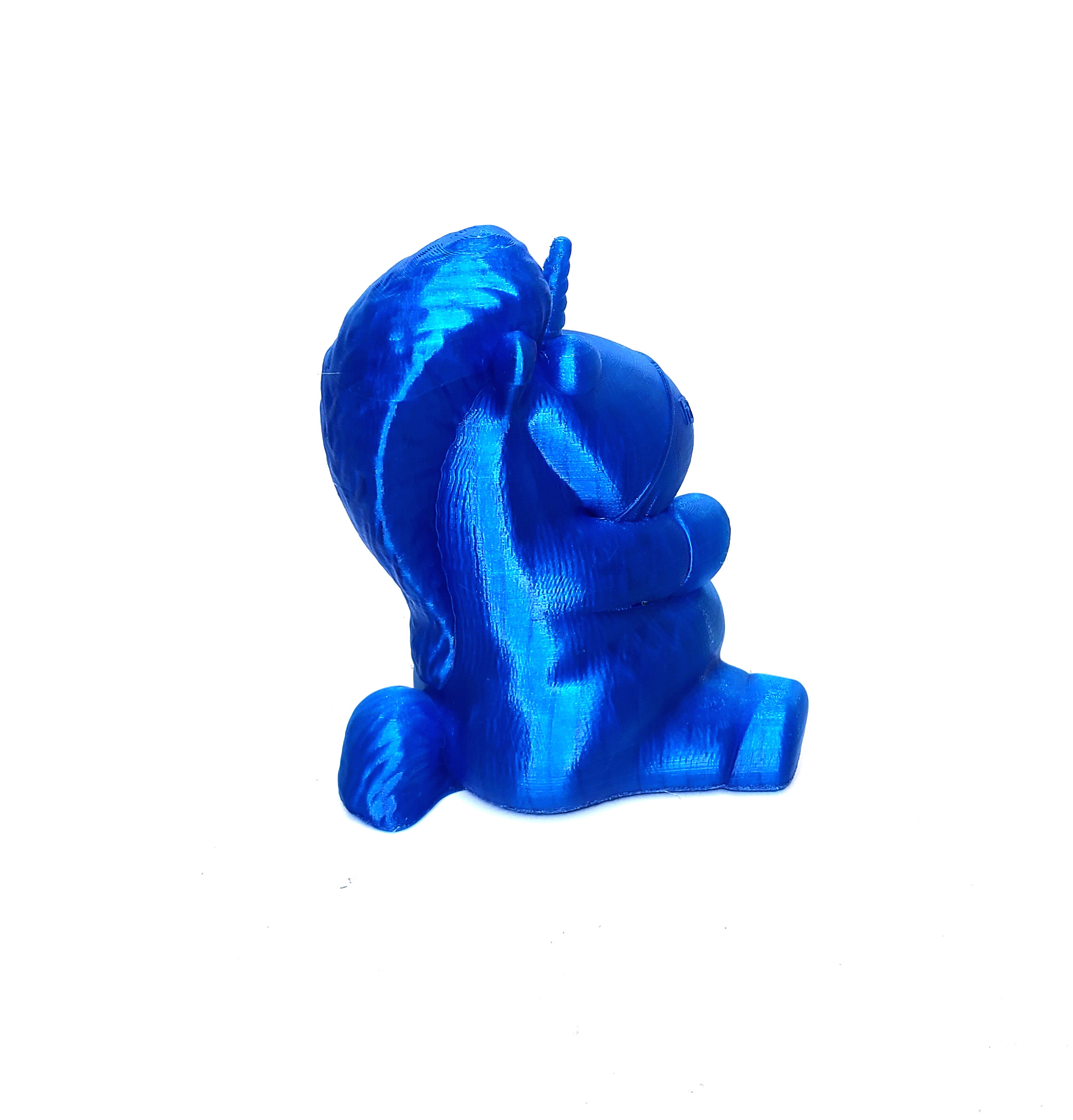

Du coup, je suis rapidement passé sur le stock de PLA et PETG qui nous a été fourni par CompoZan.

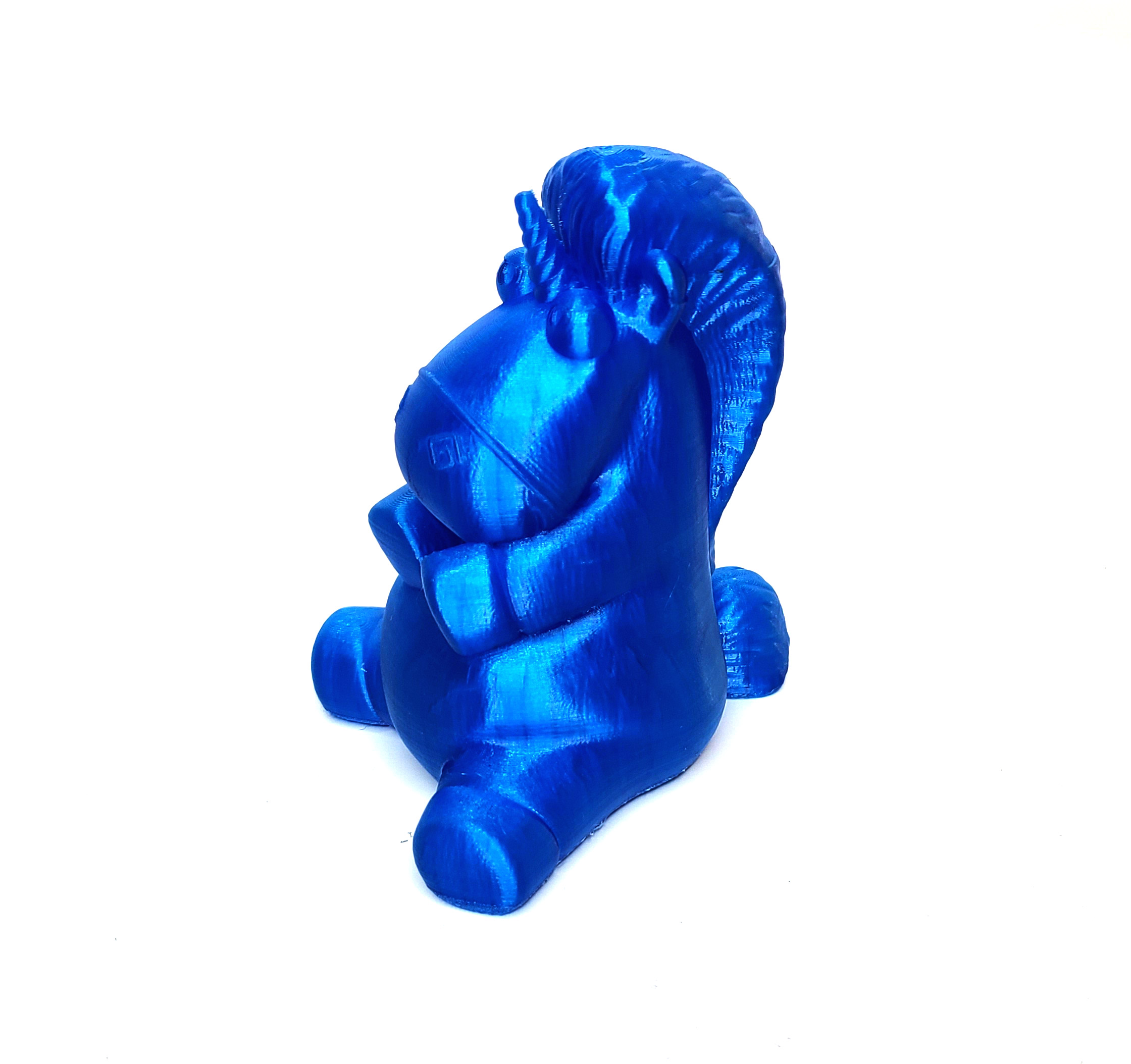

En PLA
Pour le PLA, j’ai, sans trop chercher la perfection, créé ce profil Ortur Obsidian PLA pour Simplify3D.
Fichier STL : galerie du forum

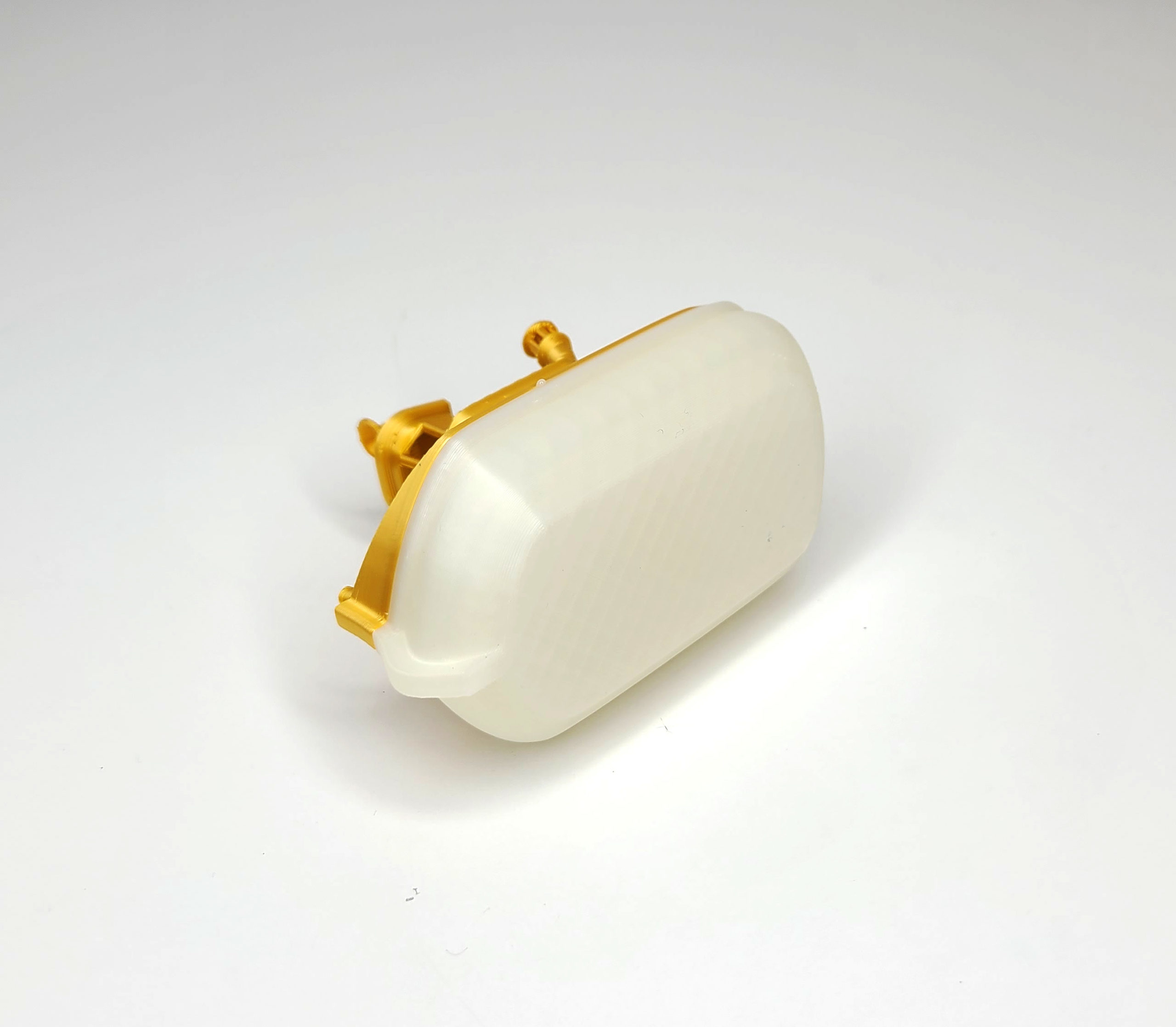

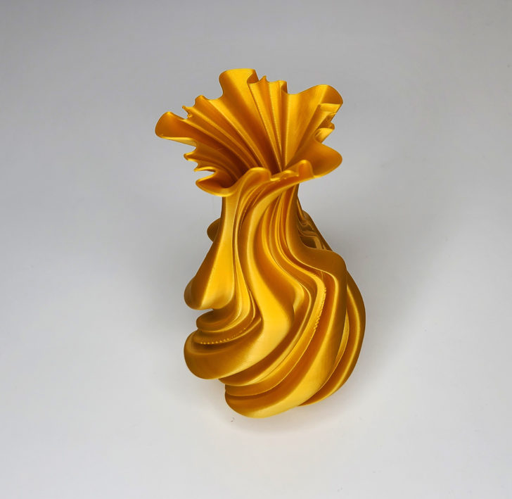

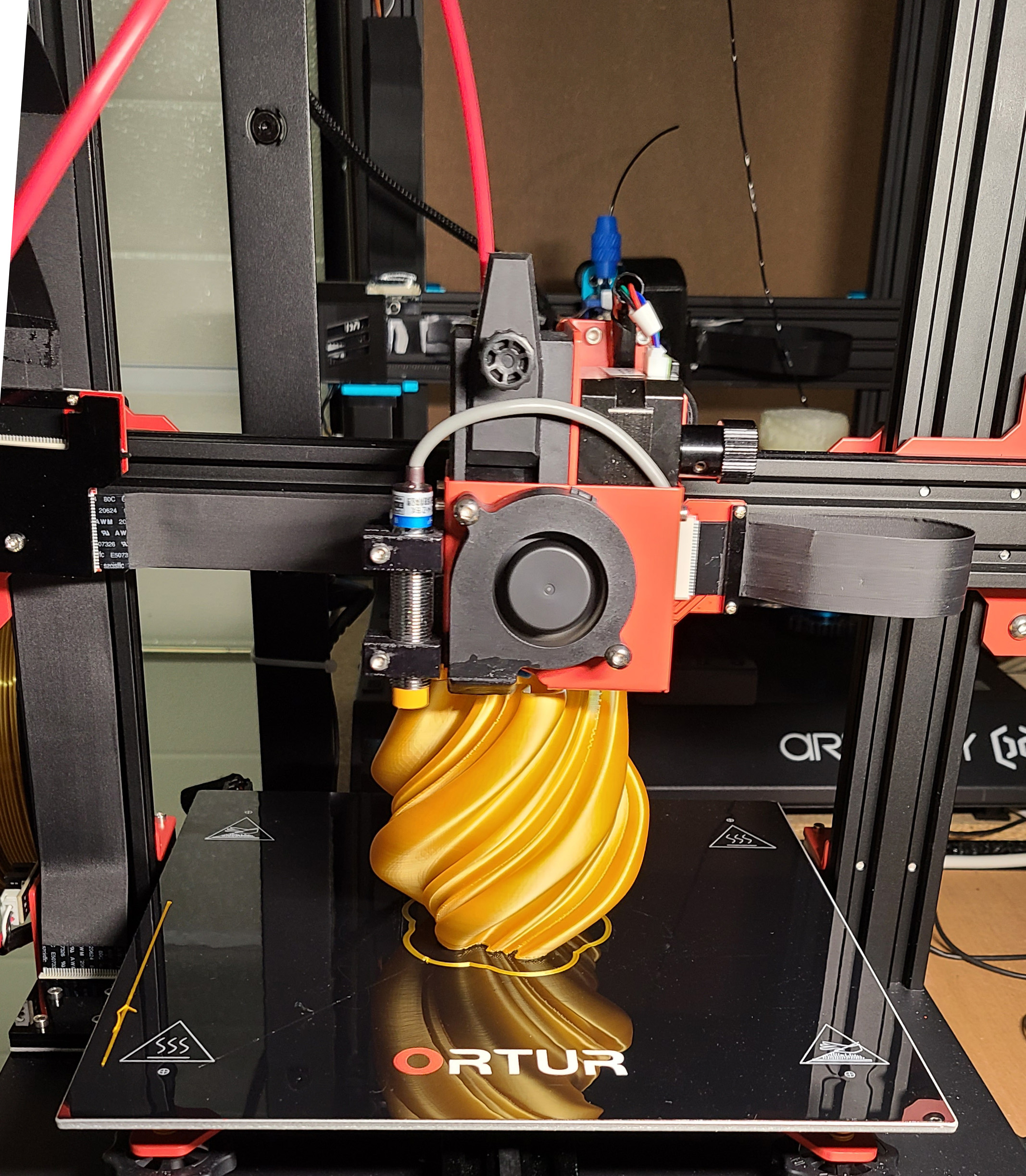

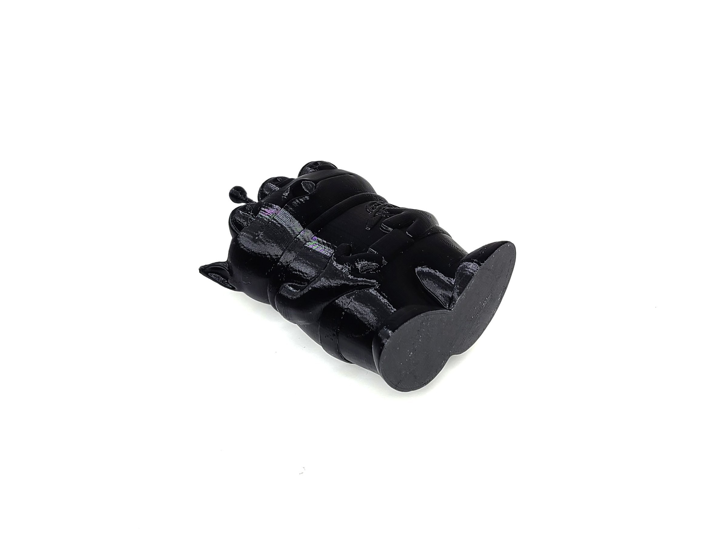

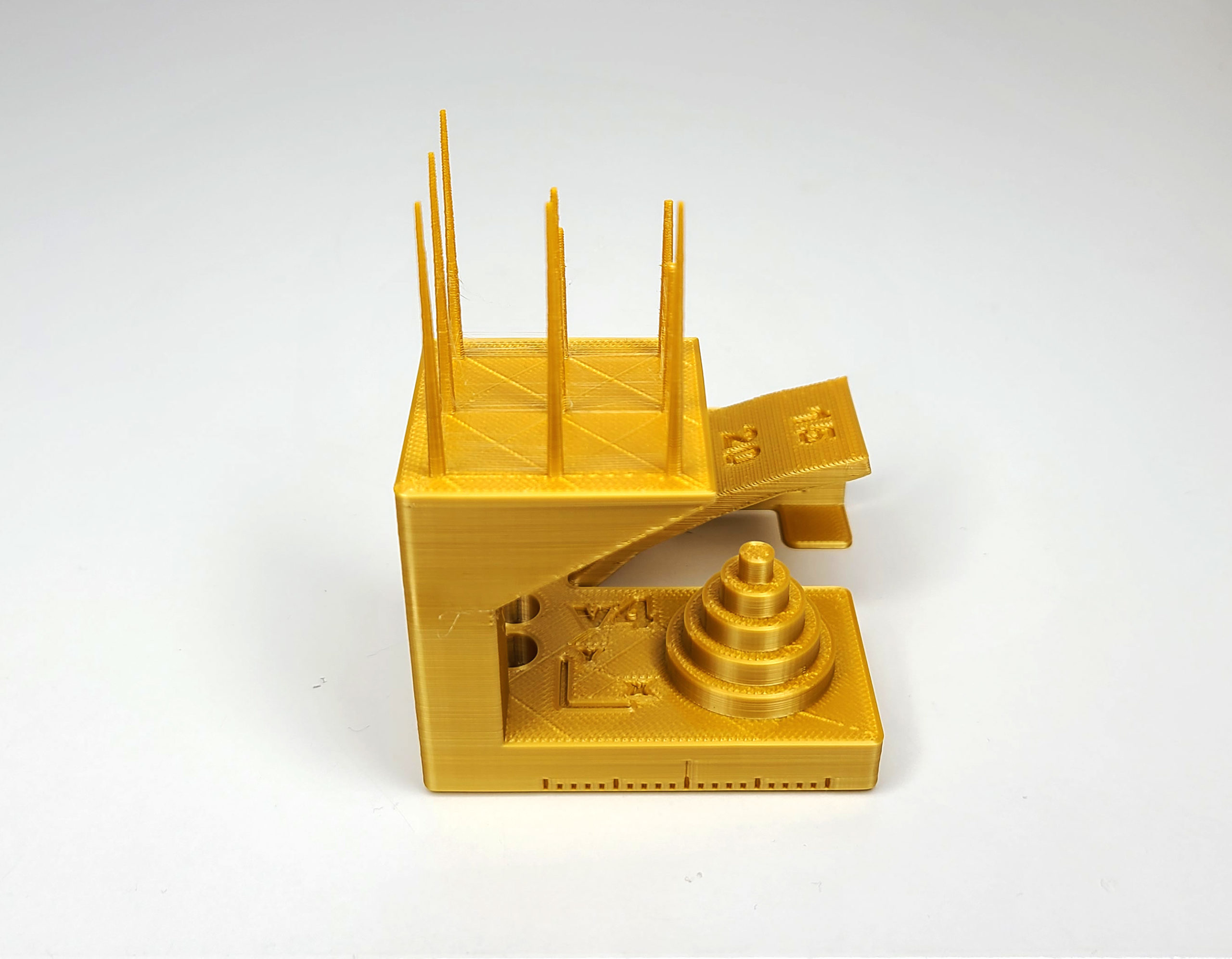

En PETG
Basé sur mon profil pour le PLA, j’ai aussi créé ce profil Ortur Obsidian pour PETG en adaptant température, ventilation et rétractation.

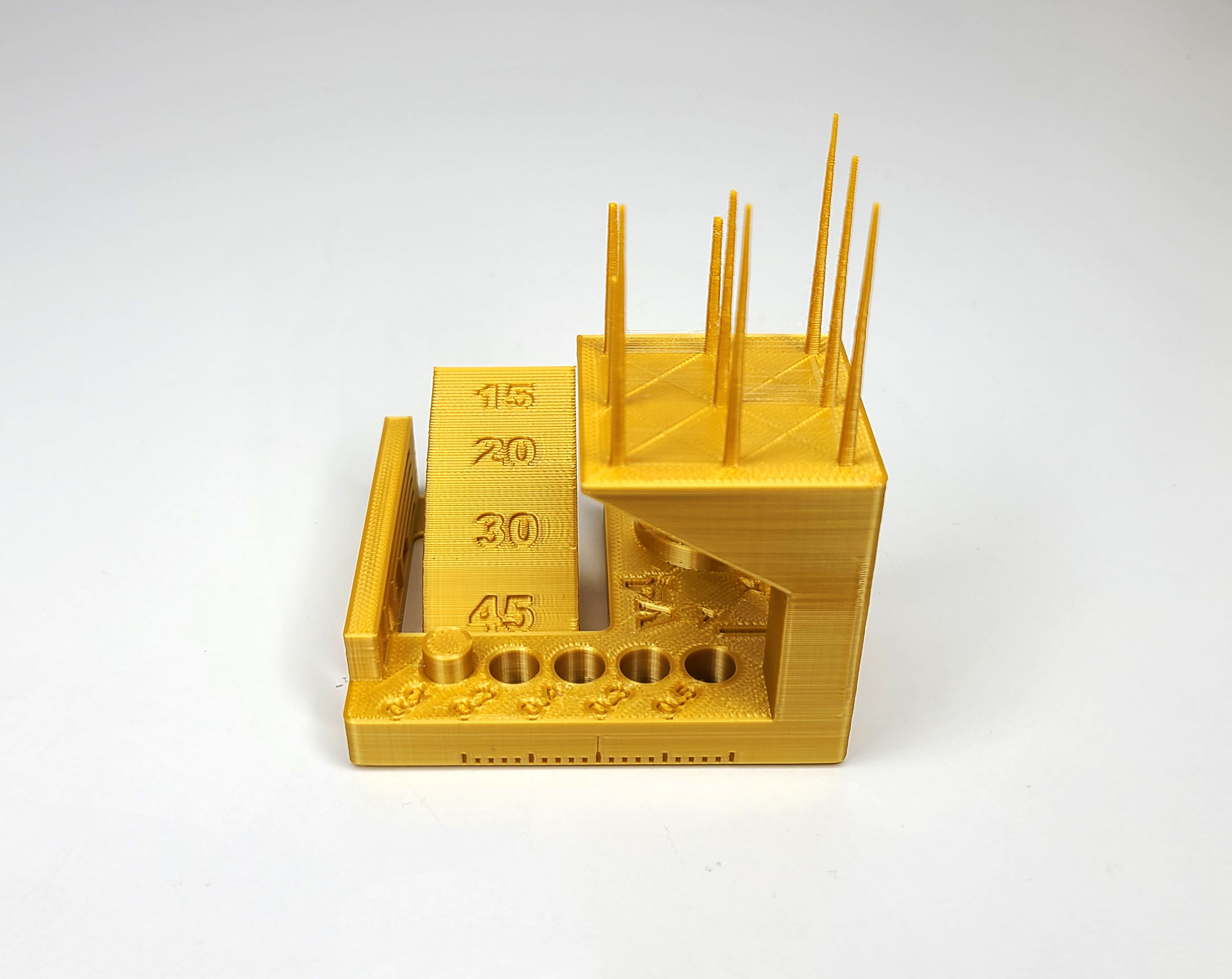

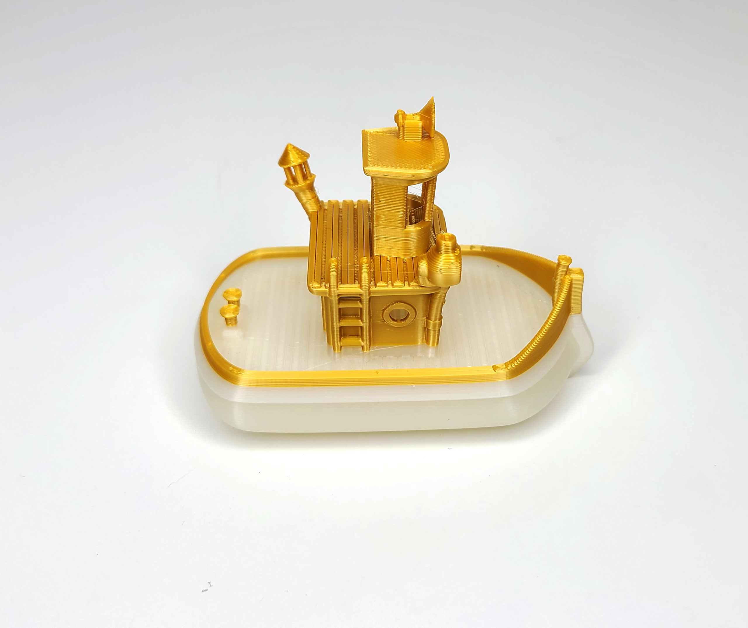

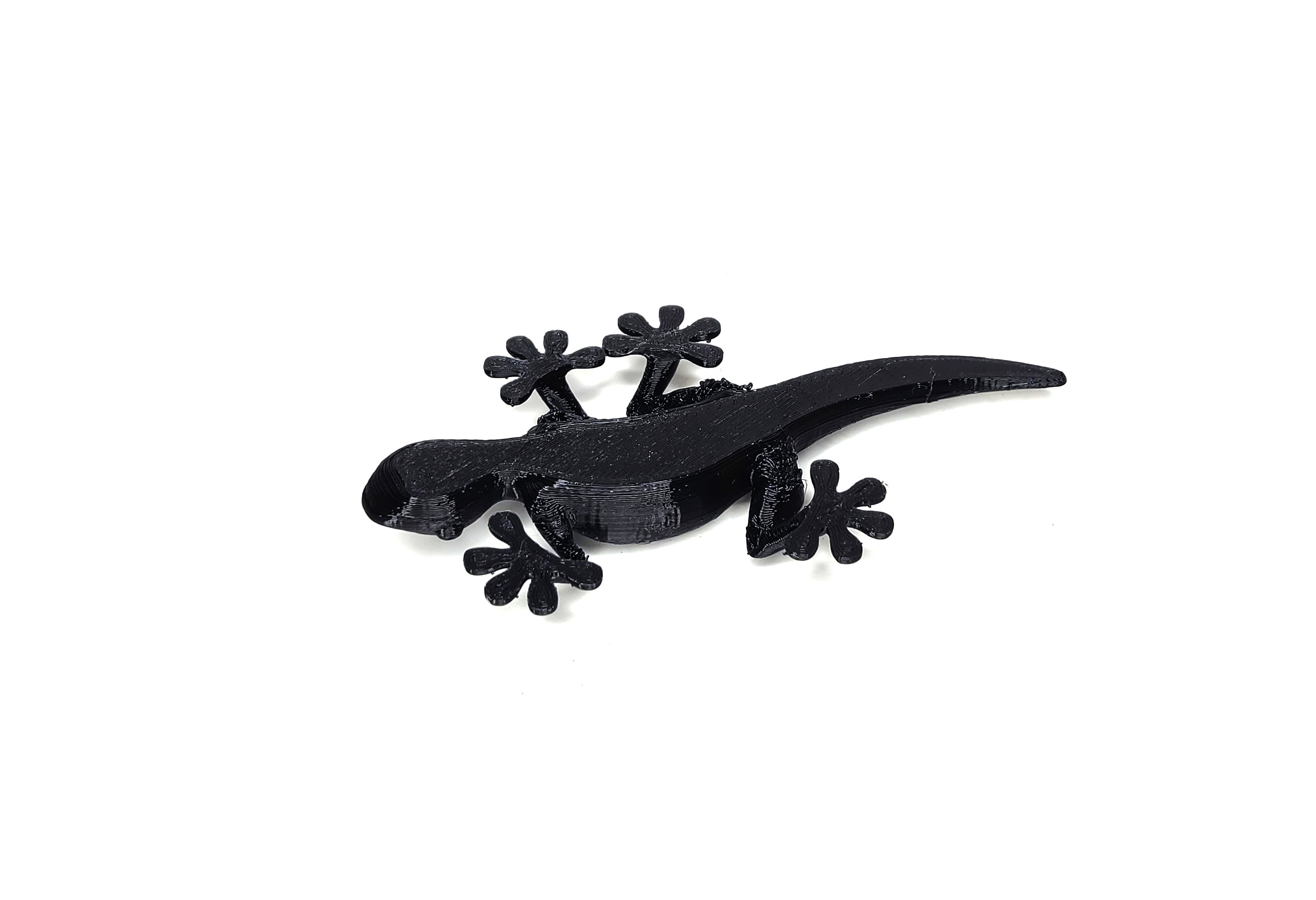

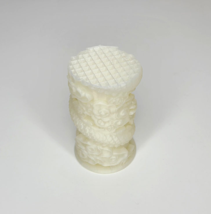

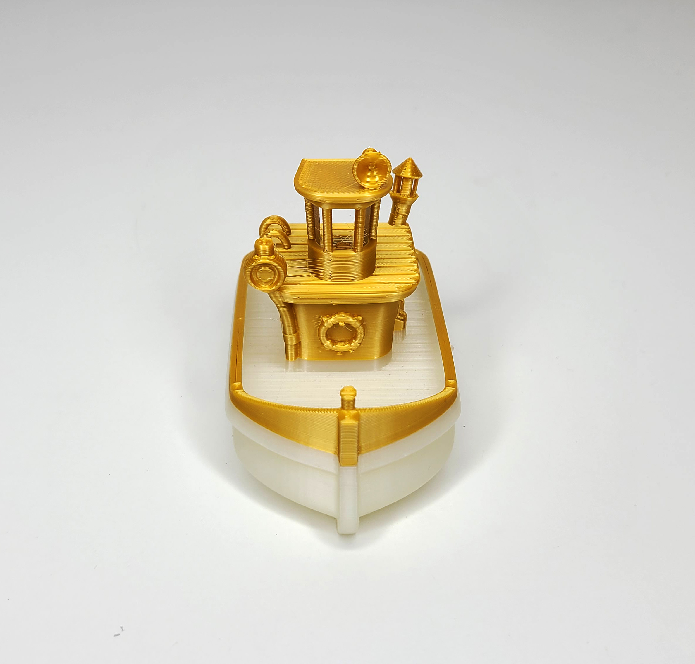

Et le TPU, facile ou pas ?
Grâce à l’extrudeur Direct Drive Dual Gear, mon profil Obsidian pour TPU est très proche de celui pour le PLA, même en ce qui concerne la vitesse d’impression. Le filament souple utilisé ci-dessous est du TPU MaterialZ 95A.

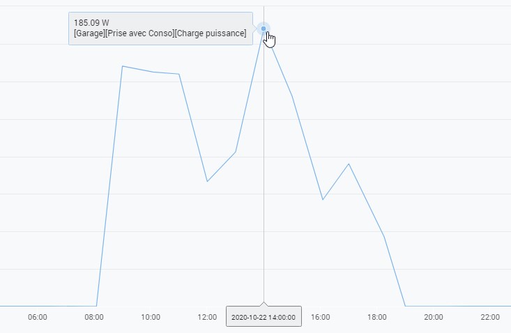

La consommation électrique
Je n’ai malheureusement pas de mesure précise de la consommation de l’imprimante lorsqu’elle n’imprime pas mais qu’elle est sous tension. Cependant, on peut voir que la consommation tombe à zéro en fin d’impression 3D et ça c’est toujours bon à prendre.

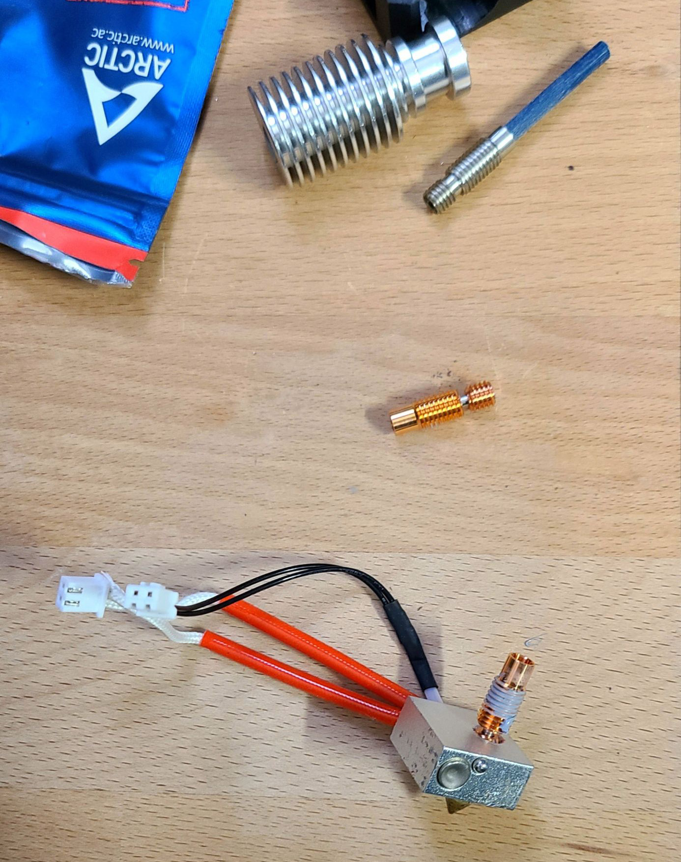

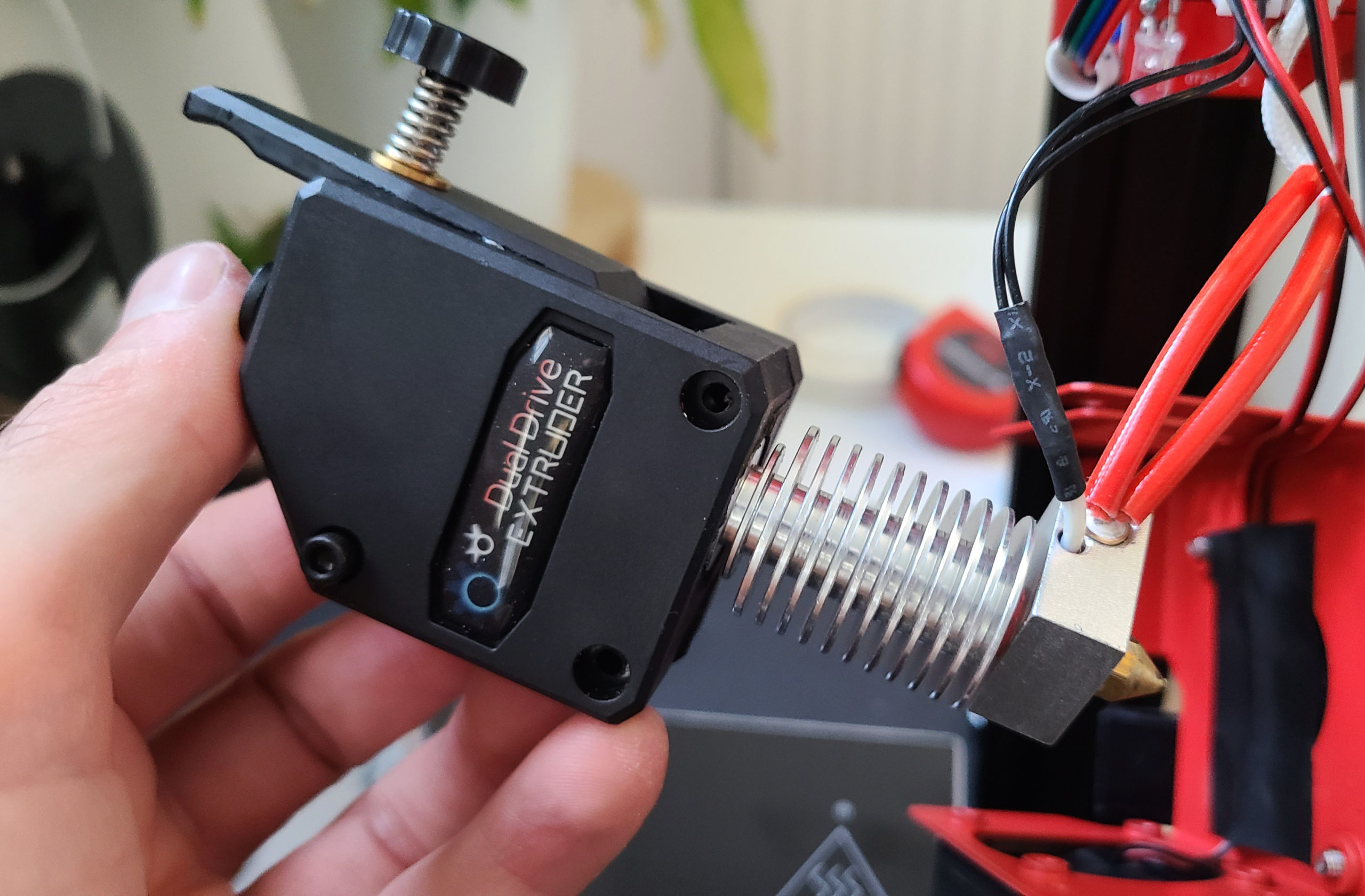

Heatbreak bi-métal
J’ai été conquis par le heatbreak full titane de chez E3D que j’ai installé sur mon Artillery Sidewinder X1. Par conséquent, après un bouchage faute de PTFE mal calé qui remontait avec la rétractation du filament, j’ai fait le même upgrade sur l’Obsidian. Par contre, pour de meilleurs performances thermiques, je suis parti sur un modèle bi-métal de chez Biqu, vendu par 2 pour 24,98€ chez Amazon.
installation heatbreak bi-métal
Avec ce type de montage, finis les problème de PTFE fondu et de mauvais ajustement avec la buse !

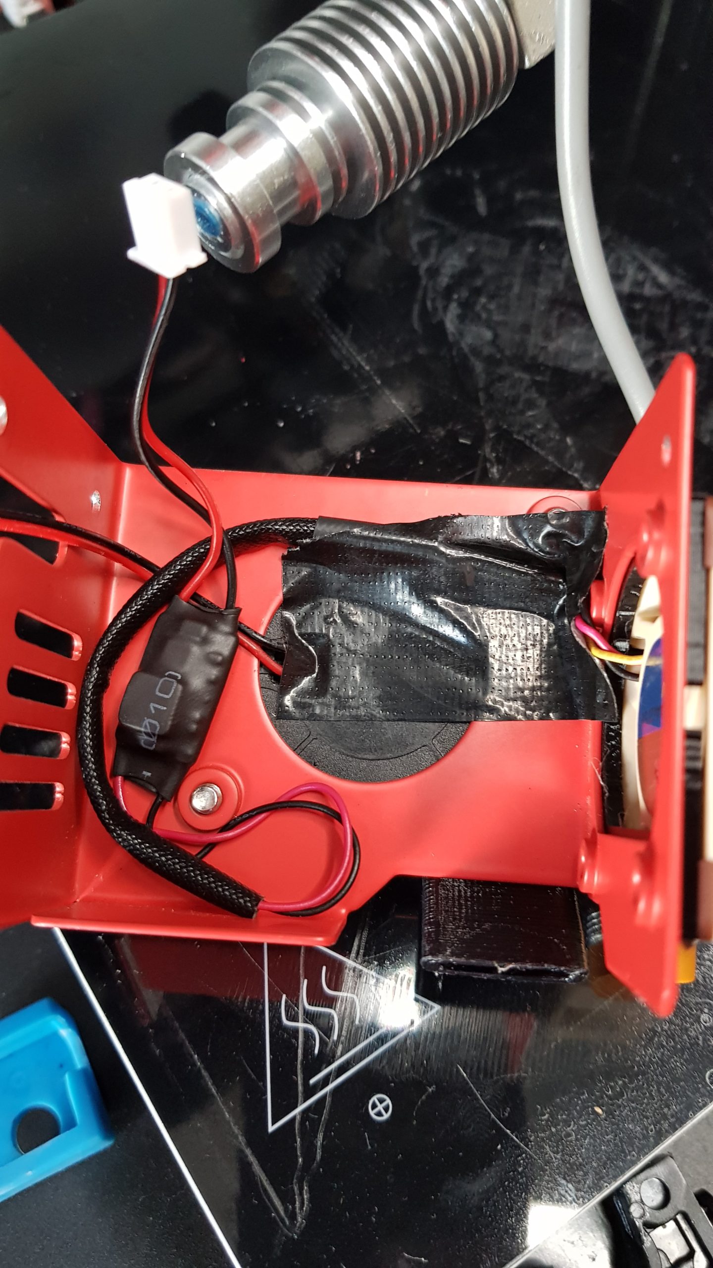

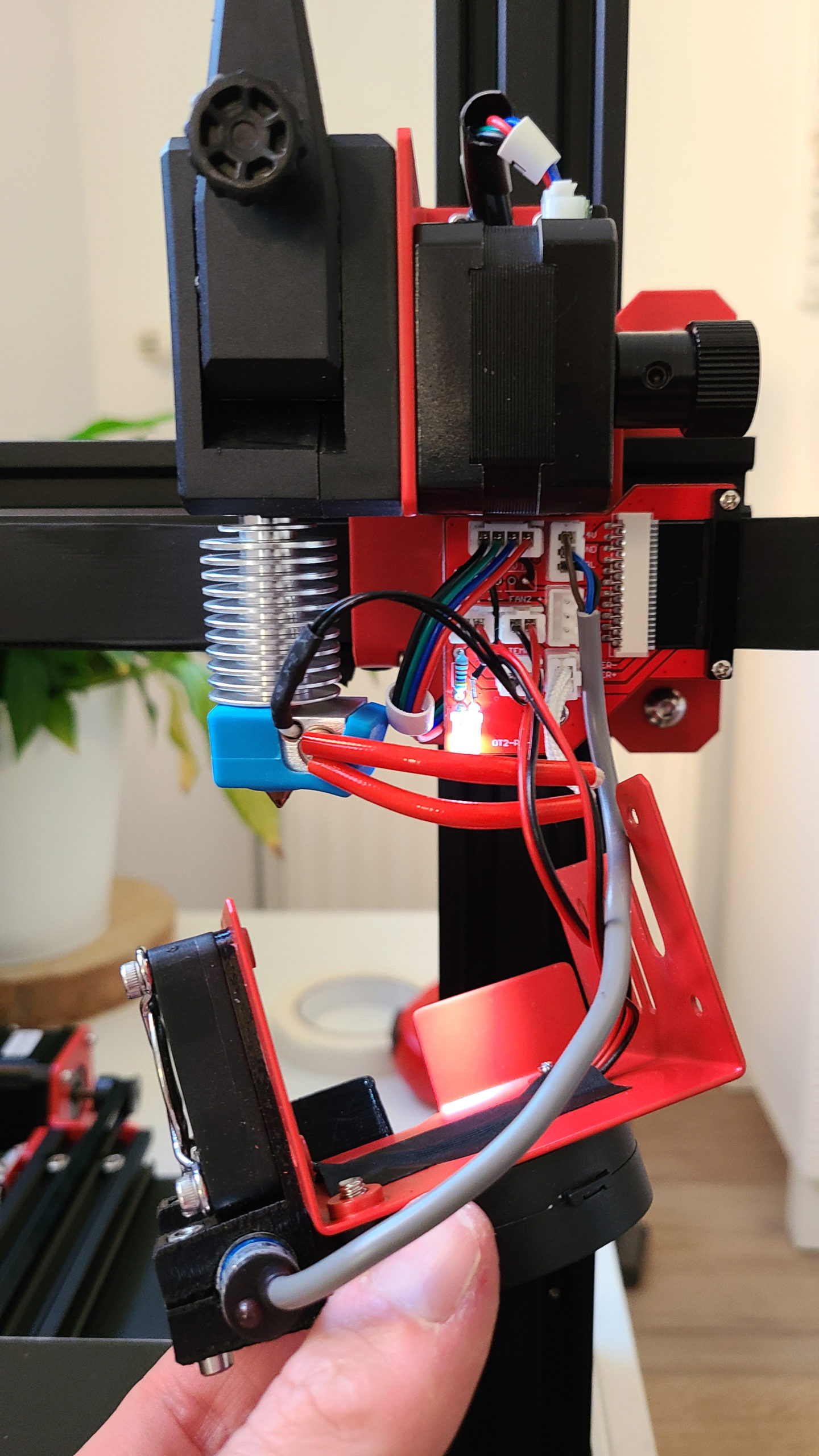

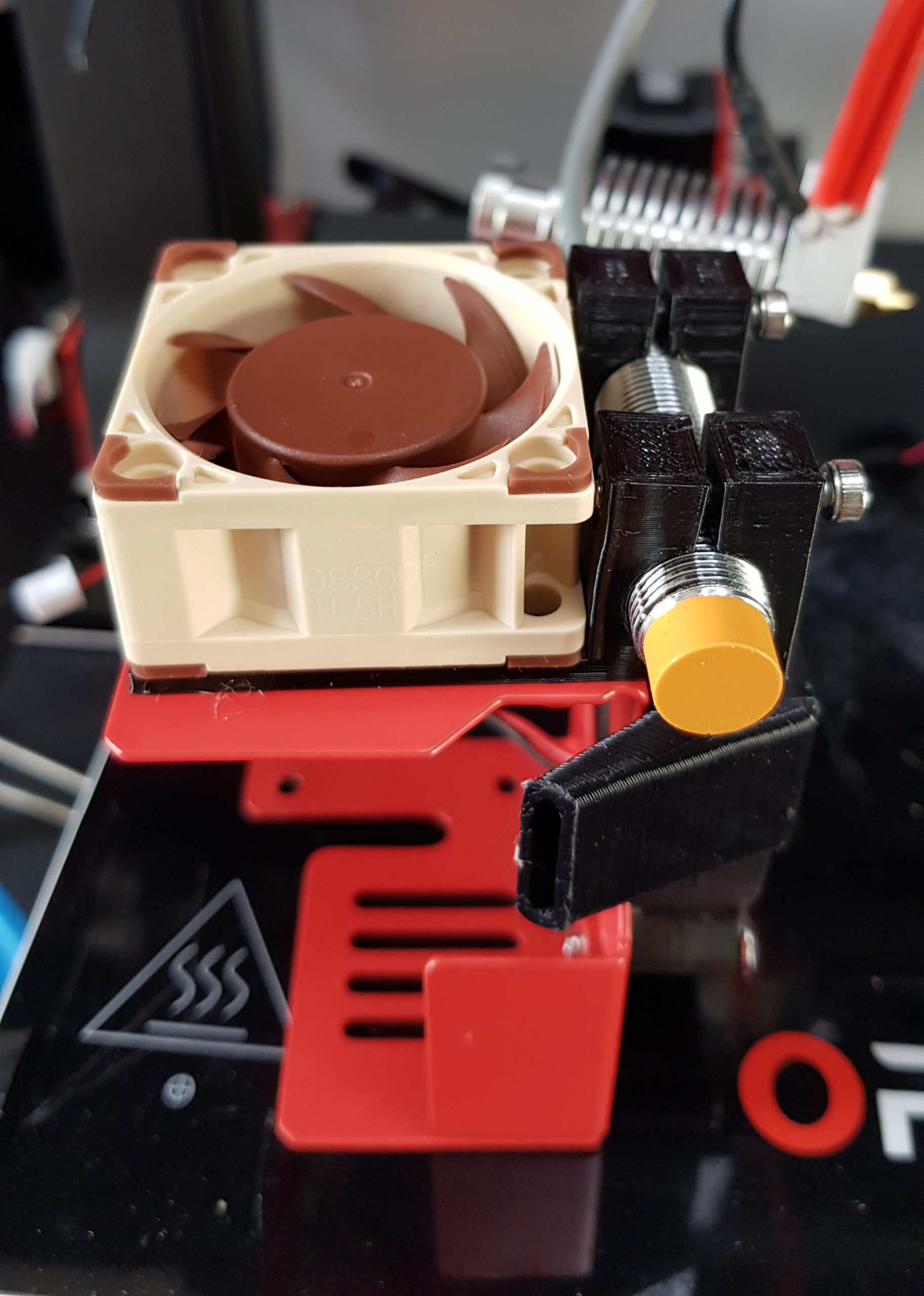

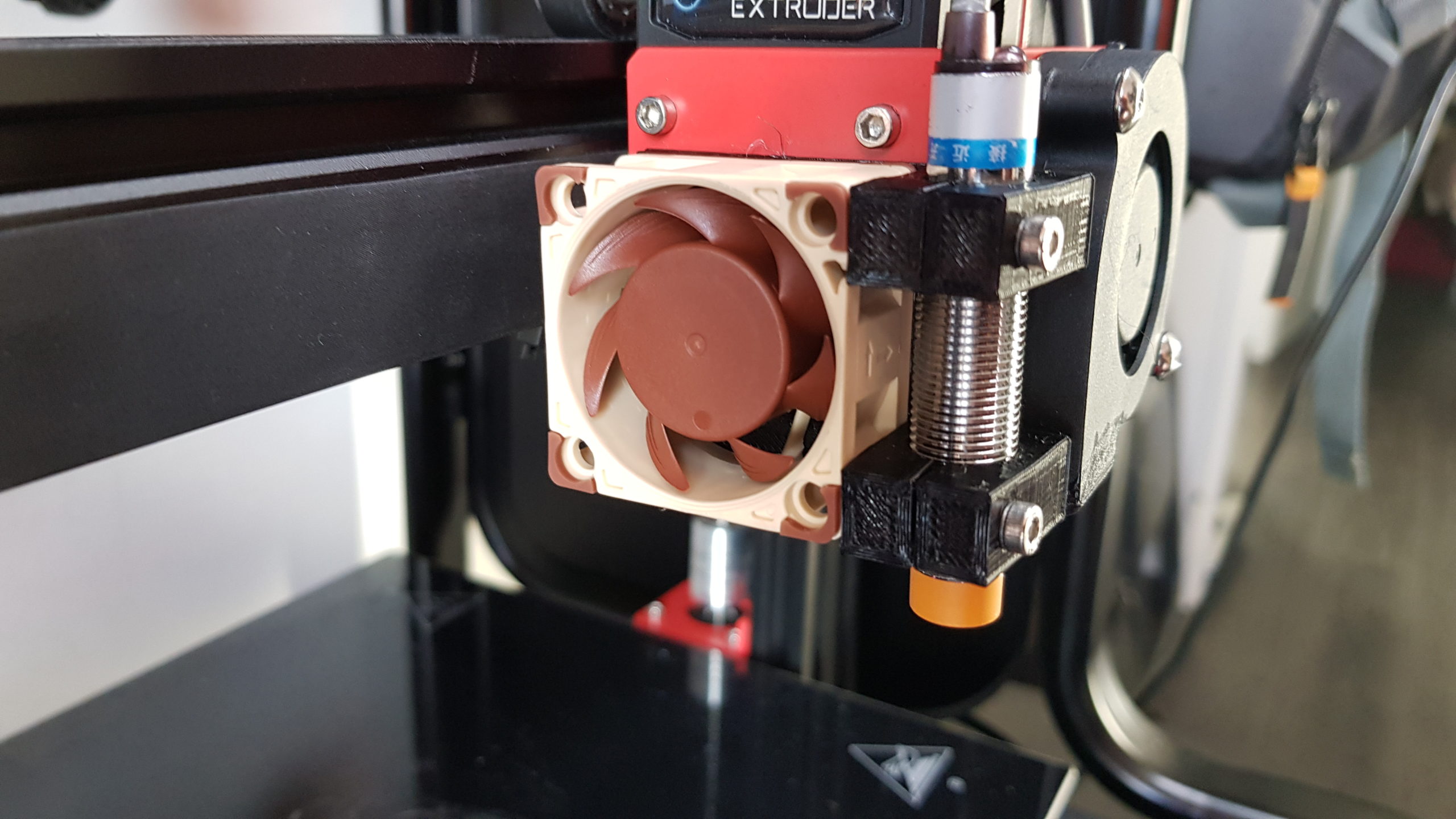

Ventilateurs moins bruyants
Le ventilateur du heatbreak en 40 x 40 x 10 mm faisait énormément de bruit. Ce n’est à priori pas le modèle qui sera sur les versions de production. Mais pour gagner en confort d’utilisation de la machine, j’ai installé un Noctua NF-A4x20 avec un régulateur 5V. En effet, le ventilo d’origine est en 24V.
Alors certes, Noctua n’est pas réputé pour ses performances dans le domaine de l’impression 3D mais sur le papier, ce ventilateur a un meilleur débit CFM que celui d’origine. En pratique, je n’ai rencontré aucun bouchage, même avec le heatbreak bi-métal. Et niveau nuisance sonore c’est incomparable !
