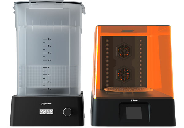

Le kit W&C de Phrozen se compose de deux boitiers distincts, l’un pour laver et l’autre pour curer les objets imprimés en SLA, MSLA et DLP.
Phrozen Washing station
Contenance10 litres
Volume maximal à laver218 x 123 x 235 mm
MinuterieDe 0 à 30 minutes
Dimensions27.7 x 20.7 x 46.7 cm
Poids3.5 kg
Phrozen Curing station
Volume maximal objetDiamètre de 250 mm sur 368 mm de hauteur
Plateau tournantDiamètre 196 mm
Longueur d’onde des LED405 nm
MinuterieDe 0 minute à 2 heures
Dimensions35.4 x 30.9 x 36.8 cm
Poids3.9 kg

Nous avons donc deux appareils, l’unboxing est très bien mais il n’y a rien de très intéressant à dire à ce sujet. Nous avons une belle surface en métal pour mettre le bac qui peut contenir 10 litres d’alcool IPA. Côté “curing”, c’est un gros boitier avec deux bandes LED à l’arrière et quelques LED sur le plateau tournant. Un écran tactile et des options de durée pour la ventilation (séchage). Les deux produits sont plus impressionnants que le kit Anycubic Wash & Cure 2.0 que je possède aussi.

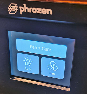

Il n’y a aucune préparation ni mise en route à proprement parler, ces machines sont aussi faciles à utiliser qu’un micro ondes. Un écran (non tactile) pour le boitier Wash, un bouton rotatif pour sélectionner les options et la durée, c’est tout.

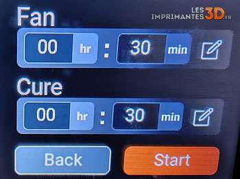

L’interface du boitier “Cure” avec écran tactile reprend celle de l’imprimante Sonic Mighty 8K, facile à prendre en main avec les options de Fan (ventilation) et de Cure (séchage).

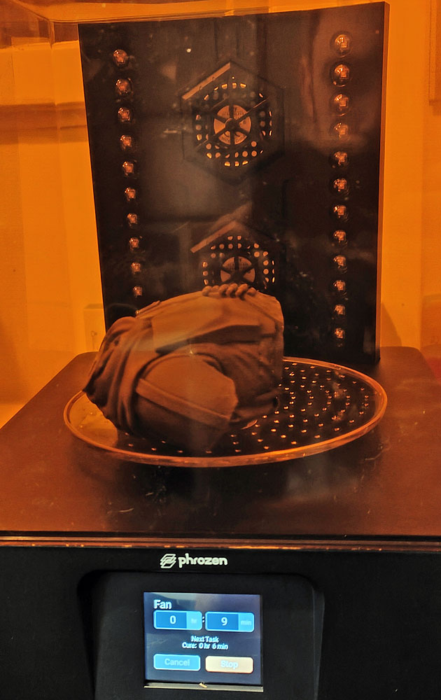

J’étais dubitatif de la fonction “ventilation” de la station de curage. Un ventilateur qui souffle dans un environnement fermé, est-ce que ça fonctionne vraiment bien ? A noter que si le couvercle est ouvert, les ventilateurs ne tournent pas.
phrozen cure action
J’ai donc fait l’essai avec un Mandalorien après son bain “wash” et un rapide égouttage. Après 10 minutes de soufflerie et 6 minutes de curage, le résultat est étonnant. Pas une seule trace blanche, c’est validé. Les autres prints ont aussi bénéficié de la même qualité de traitement.
