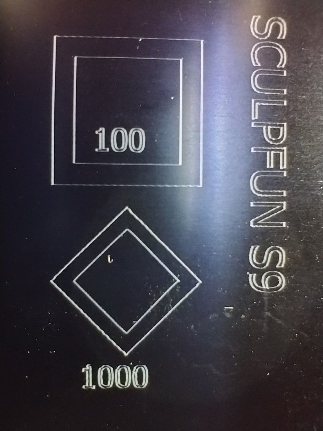

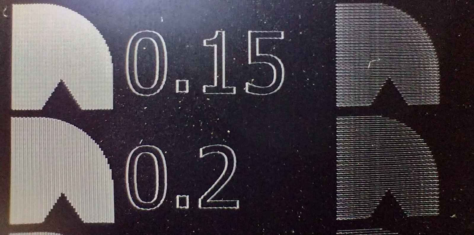

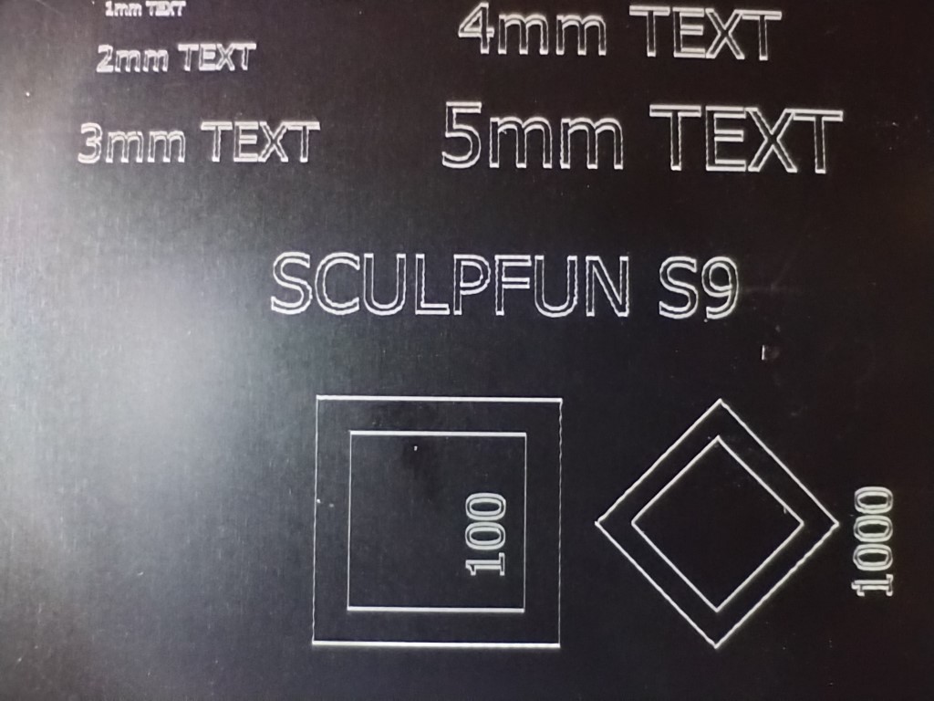

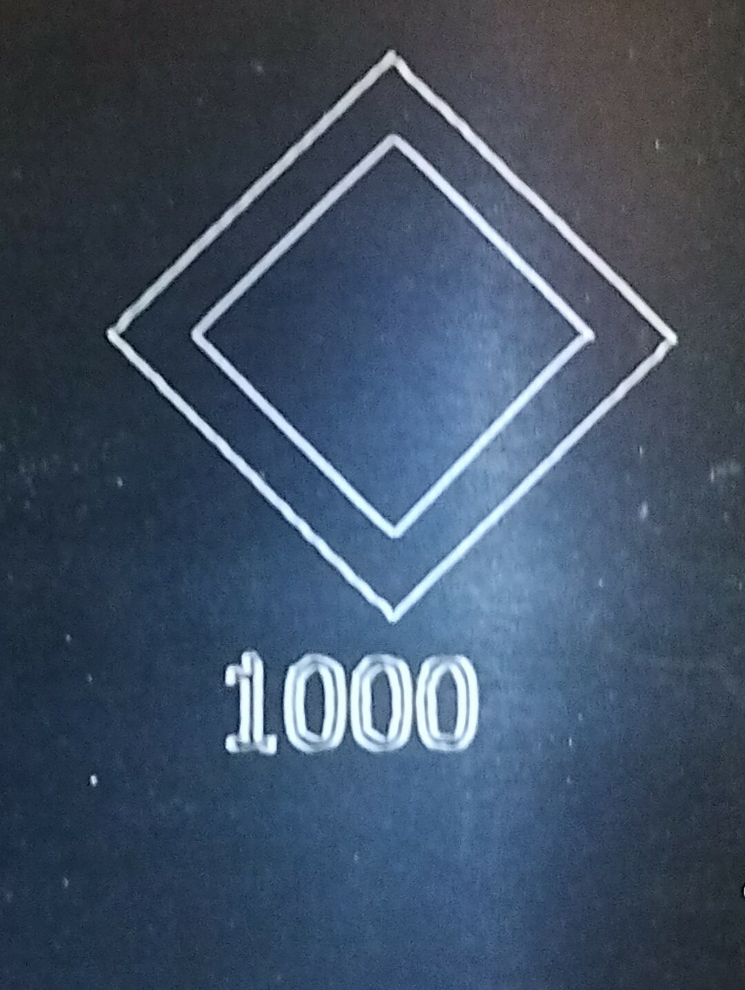

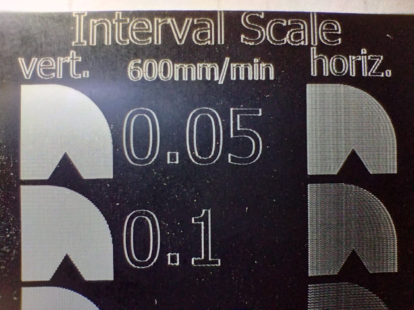

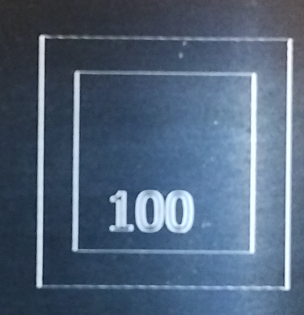

Ne voulant pas de suite risquer de gâcher du matériau «coûteux» (bois), les premiers essais se feront avec du bristol (carton 300 g/m2) et du carton d’emballage (j’en ai à foison à cause / grâce à mes achats en ligne). Dans un premier temps, je me limiterai à la gravure de dessins en noir et blanc, ceux possédant des dégradés étant plus difficiles à maitriser (je rappelle mon niveau «total débutant»). Les images gravées seront le logo du site lesimprimantes3d.fr.
N’ayant ni espace dédié ni caisson, c’est dans mon bureau que les tests se sont déroulés.

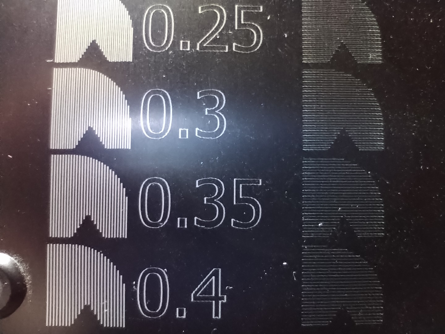

Premier test sur du papier Bristol (300 g/m2), vitesse de 1200 mm/min, puissance du laser à 40%. Tout heureux de ne pas avoir déclenché de flammes malgré l’odeur très prenante du papier brûlé et la présence de fumées.
Je poursuis en rechargeant l’image de départ et en modifiant uniquement un paramètre: la puissance que j’augmente à 50% :
On continue mais cette fois, j’augmente la vitesse à 1500 mm/min (test 2). Et ainsi de suite pour les tests 3, 4 et 5 :
Le recto du bristol, après les différentes gravures où l’on voit clairement qu’une puissance au-delà de 50% aux vitesses testées marque fortement l’envers :

Mes premiers constats
Pour réaliser des tests en faisant varier vitesse et puissance, LaserGRBL n’est pas l’outil idéal puisqu’il nécessite à chaque fois de recharger l’image / dessin de départ puis d’appliquer de nouvelles valeurs.

(2) Échelle d’intervalle (Interval scale)
Le test de l’échelle d’intervalle permet de découvrir la forme du point focal du laser (carrée, rectangulaire). L’intervalle de balayage est augmenté progressivement de 0,1 à 0,5 mm.
Pour affiner l’estimation de la forme exacte du spot, il faut imprimer le second test de gravure contenu dans le fichier compressé récupéré précédemment sur de l’aluminium anodisé.

Aluminium
Le test suivant, réalisé sur de l’aluminium anodisé noir (récupération dans un de mes tiroirs fourre-tout, en l’occurrence, un adaptateur pour monter un SSD dans un emplacement pour disque dur de 3.5″), permet grâce à la finesse de gravure de «découvrir» la forme du point focal. Sans divulgâcher, c’est plus un rectangle qu’un carré (0,06 x 0,08 mm).
Le test des intervalles progresse de 0,05 à 0,4 mm par pas de 0,05 mm (horizontal / vertical).
Le texte de 1 mm de haut est net, la gravure des carrés permet de constater une différence d’épaisseur suivant que celle-ci se fait horizontalement ou verticalement.
Les carrés externes ont été gravés à 1000 mm/min, les internes à 100 mm/min, le texte et les trames des intervalles à 600 mm/min, puissance de 100%.
